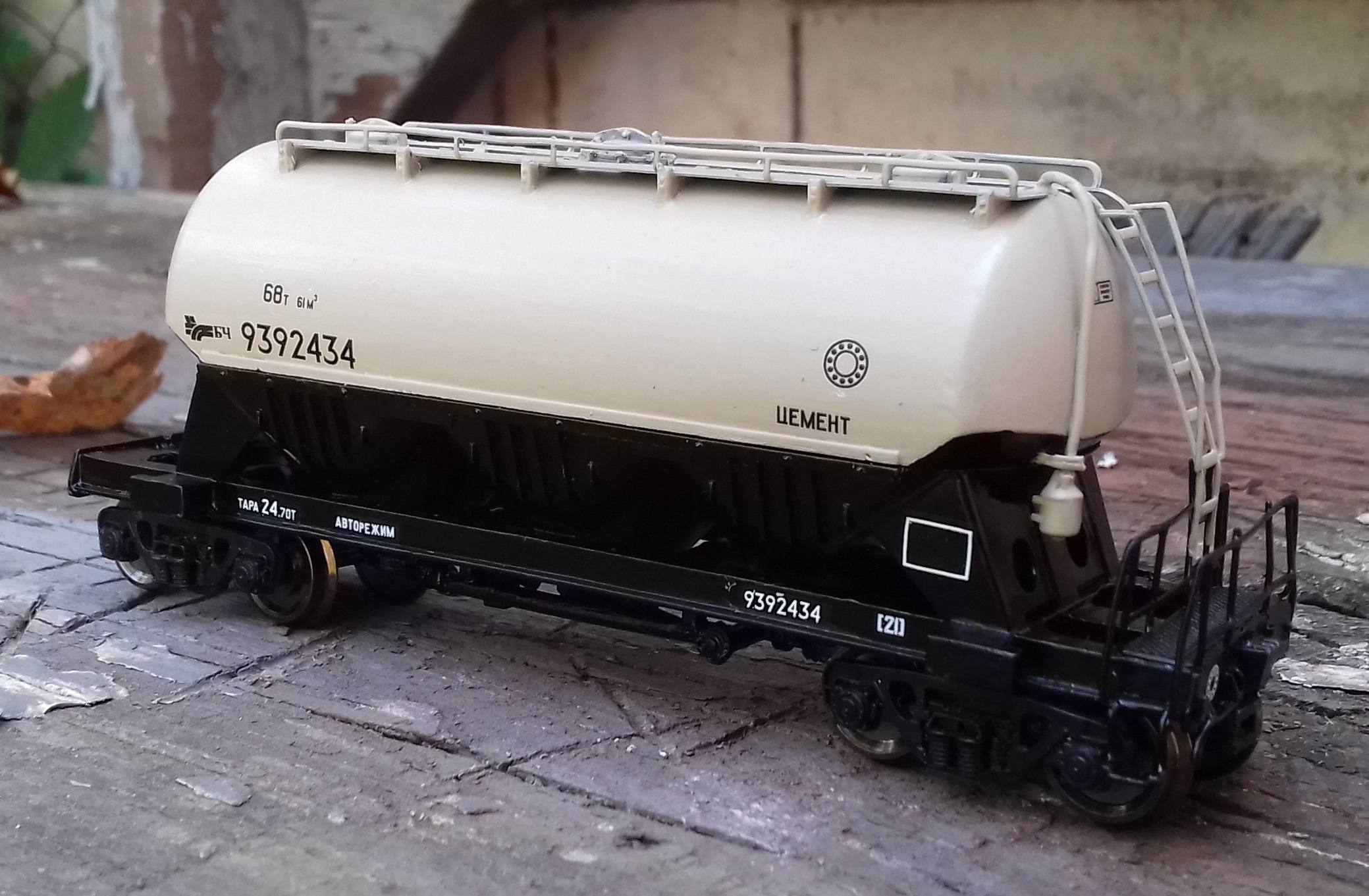

Отмечу, что у меня была модель этого вагона. В ливрее СЖД, фотографий к сожалению не сохранилось, потому стянул картинку из чужой коллекции:
Расстался с ним потому, что качество сборки было мягко говоря неудовлетворительное. Покупал через интернет, продавец (как это у нас любят) выложил картинки с сайта "Моделы", а не фото реального изделия. У модели был криво приклеен котел к раме, и меня это раздражало (другие косяки тоже имелись). Решил избавиться, и почти год спустя, собрал такой же вагон сам.

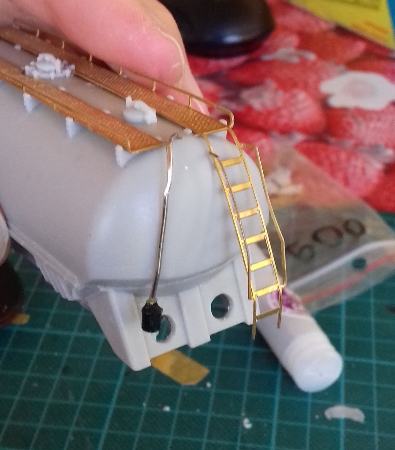

Пришлось повозится, очищая от облоя трубопроводы. Качество литья не ахти, но с этим тоже как-то справился.
Также понадобилось изготовить воздухопровод сброса давления (именно его не хватало). Взял толстую проволоку и кусок пластика. Вышло грубовато, но увы - выготовить столь мелкие элементы пока не под силу.

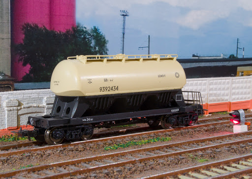

Вагон приписал к БЧ. Именно белорусская "чугунка" отличается обилием старых конструктивов и окрасов. Что неоднократно наблюдал на железной дороге.

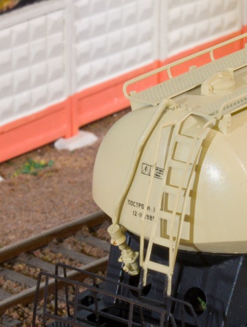

Итого, что получилось:
