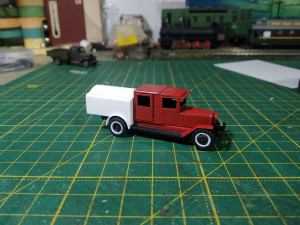

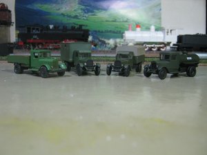

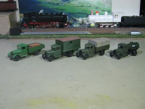

ЗиС-5 АЦ и другие.
Общеизвестный комплект.
Знаем, где продаётся, имеется в наличии и вполне демократичная цена.

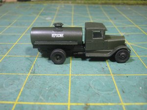

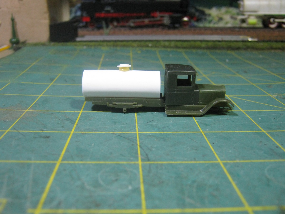

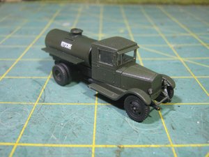

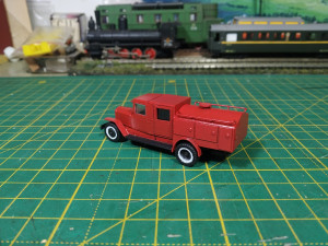

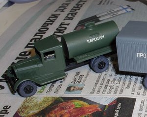

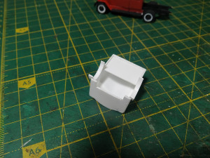

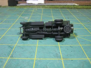

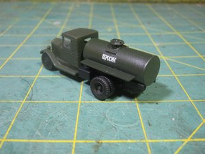

К сборке предлагаются варианты кузова с тентом и кунг. Обе модели уже были в наличии и хотелось как-то расширить ассортимент. Снять тент и получить бортовой грузовик не проблема, но захотелось автоцистерну. К работе подвигла вот эта фотография из интернета.
Подробности особо не рассмотреть, но идея понятна.

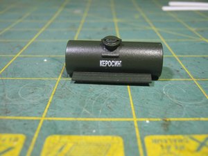

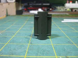

Самодельная бочка получилась диаметром 13 мм и длиной 35 мм.
Примерка.
И далее, собственно, не так уж и много работы и финиш.

Классная бибика.Можно было бы и колективную фоту ЗиСов добавить. :roll:

Саныч, хорошая подборка, мне идея с "бочкой" понравилась. Хорошо поработали.

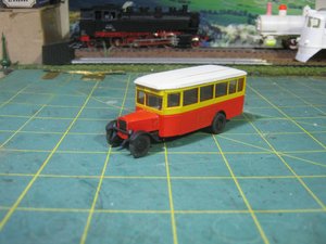

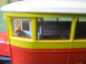

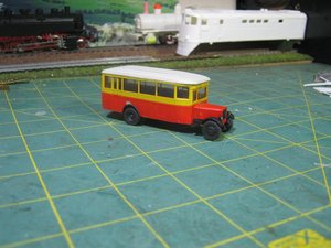

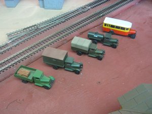

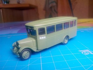

Ещё один представитель семейства ЗиС - автобус ЗиС-8 из кита от Владимира RTM.
Не установлена часть элементов из травления, но в целом облик модели уже сформирован.

Сочный такой бусик.Классный автопарк вырисовывается. :roll:
Has thanked: 1204 times
Re: ЗиС-5 АЦ и другие.
Мне он чего-то напоминает про кино "Место встречи изменить нельзя" ;) Понравился.
Повідомлень: 6422
Been thanked: 3652 times
Muton писав:Мне он чего-то напоминает про кино "Место встречи изменить нельзя" ;) Понравился.
Да,это похоже та же модель,ЗиС-8.
Только расцветка у Саныча мне больше нравится.
Has thanked: 532 times
Been thanked: 552 times
Muton писав:Только расцветка у Саныча мне больше нравится.
Это штатная окраска городского транспорта тех времён.
А Мне больше "Жегловский" нравится, Культовая машина.
Колориту прибавит на макете у ЮрСаныча однозначно.

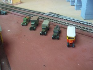

Вон ещё студебеккер товарища FOXа.
RTMу отдельное спасибо за кит.

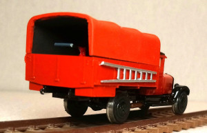

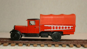

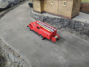

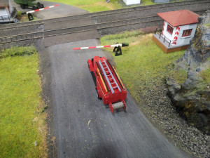

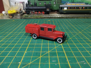

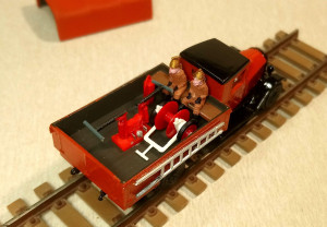

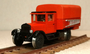

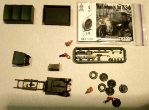

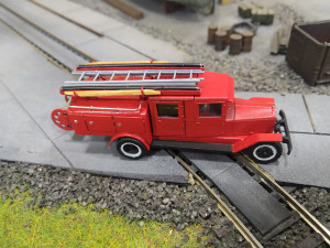

Очередной ЗиС ,по видимому от "Z-Z models". 8-)
В этот раз на рельсовом ходу. :roll:
Как и подобает данному производителю китов с нетрезвым упаковщиком,этот
кит традиционно не комплектный.Не хватает руля,осей колес и остекления.
Зато дали имитацию винтовой упряжи,которую ,понятно не куда вешать.

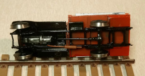

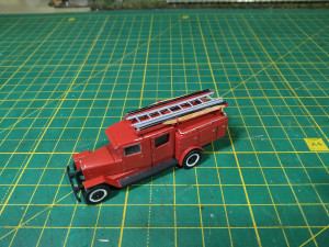

Инструкции по сборке,естественно тоже не было.Но это не проблема.

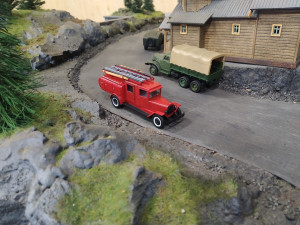

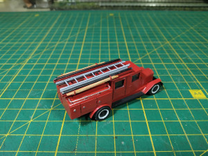

Помимо банальной сборки и окраски клиент возжелал это изделие видеть в пожарном
варианте. :? От себя добавил пожарные лесницы,тачку для шланга,пожарных и запилил
ручную помпу.Результат такой.К слову колеса хорошие,катается легко. :roll:

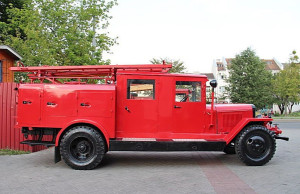

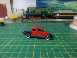

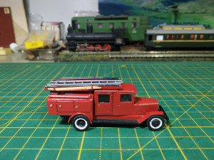

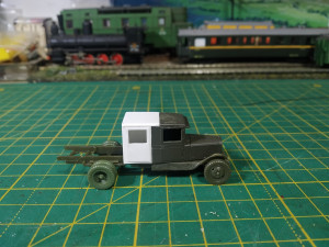

Прототип.
В мережі багато фото і всілякої інформації. Скажу тільки, що під мою епоху III підходить 100%. Ще й дожила майже до п'ятої.
Трохи процесу.
Зупинився на такому.
Хотів зробити собі подарунок, але не склалося.
Але, як то кажуть, краще пізніше, ніж ніколи. Значить буде пізніше... 8-)
