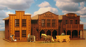

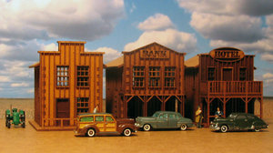

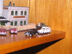

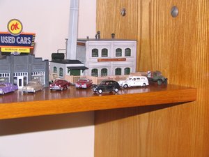

Stinky писав:На фото такой себе Техасский пейзаж.Здание посреди пшеничного поля. :)
Это же просто задник :) Нашел фотографию поля (американского, заметьте, в штате Висконсин ;) ), распечатал на листе А4, и его теперь очень хорошо использовать для фото.
Можно и не одинокое здание :)

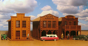

Похоже, банк потребовал возврата чьей-то ссуды:
(кстати, здесь Скорая - переразмеренная N-очная, а не ТТшная)
Назад в будущее в прошлое

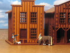

Почтальон - опасная профессия:

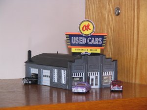

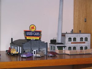

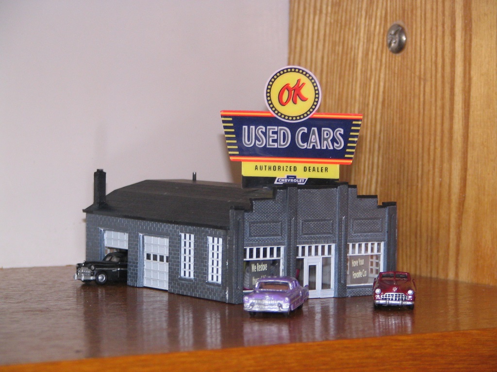

Вот еще одно здание, так сказать, в антураже.
Изначально это кит Walthers "Classic Car Restoration" - "Реставрация старинных автомобилей", в масштабе N.
Я решил - пусть это будет автосалон по продаже подержанных автомобилей.
"OK Used Cars" - это отделение по продаже подержанных машин подразделения Chevrolet корпорации General Motors.
Здание никак не увеличивали и не поднимали. Как видите, если рядом с ним стоят приземистые "Кадиллаки", то смотрится неплохо, но если у ворот стоит высокий грузовик, то уже что-то не то.
В поднятые ворота вставлен "Додж" 1949 года с бракованной задней частью. У него не отлился багажник, но можно использовать переднюю часть.
Вывеска светящаяся, светодиодная, от Miller Engineering (той же марки, что и у показанного выше здания гостиницы). В комплект Walthers не входила. :)

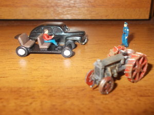

И две новых машинки. По "шоссе" едет черный "Форд" 1942 года - это 3D-печать от Shapeways. Модель очень хорошая, причем внутри есть сиденья и водитель. Но, конечно, надо закрашивать или шлифовать следы от 3D-принтера.
У ворот автосалона стоит бежевый "Паккард" 1948 года - это тоже 3D-печать от Shapeways, но уже не настолько проработанная, стекол нет и интерьера тоже нет. Зато это такой же "Паккард", на котором ездили Док Браун и Марти в фильме "Назад в будущее" в 1955-м. :)

На мой не очень придирчивый взгляд - отлично вписалось. Не бросается в глаза разница в масштабах.
А "черный Форд" состарен и чуть заржавлен, или мне кажется?

Да, все верно, он заржавлен. Я хотел больше, но больше пигмент не держится.
Вообще эти 3D-модели требуют много работы - либо красить в много слоев, либо шлифовать, но тогда есть риск сошлифовать детали.
Про машинки поподробнее расскажу позже в соответствующих темах, пока еще не подобрал материалы.
Вообще этот "Форд" продавался как военный штабной автомобиль - модели 1942 года в основном пошли в армию. (Думаю, кстати, что какое-то количество попало и в СССР). К модели прилагался генерал. :)
Но я решил сделать гражданскую версию, пусть их и было немного, а генерала перекрасить в полицейского. :)
Вот, тут, кстати, еще и "Фордзон" рядом, тоже расскажу.

Здание автосалона также не коробит взгляд если рядом не ставить крупные постройки.
В целом смотрится нормально,с учетом того что автосалоны или гаражи бывают низкие.
Автомобили (новые) отлично выглядят.Следов печати не видно.Отдаленно напоминают
нашу "Победу" и "ЗиС" :roll: по понятным причинам.
