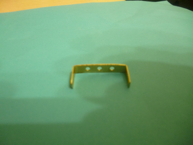

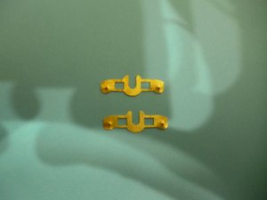

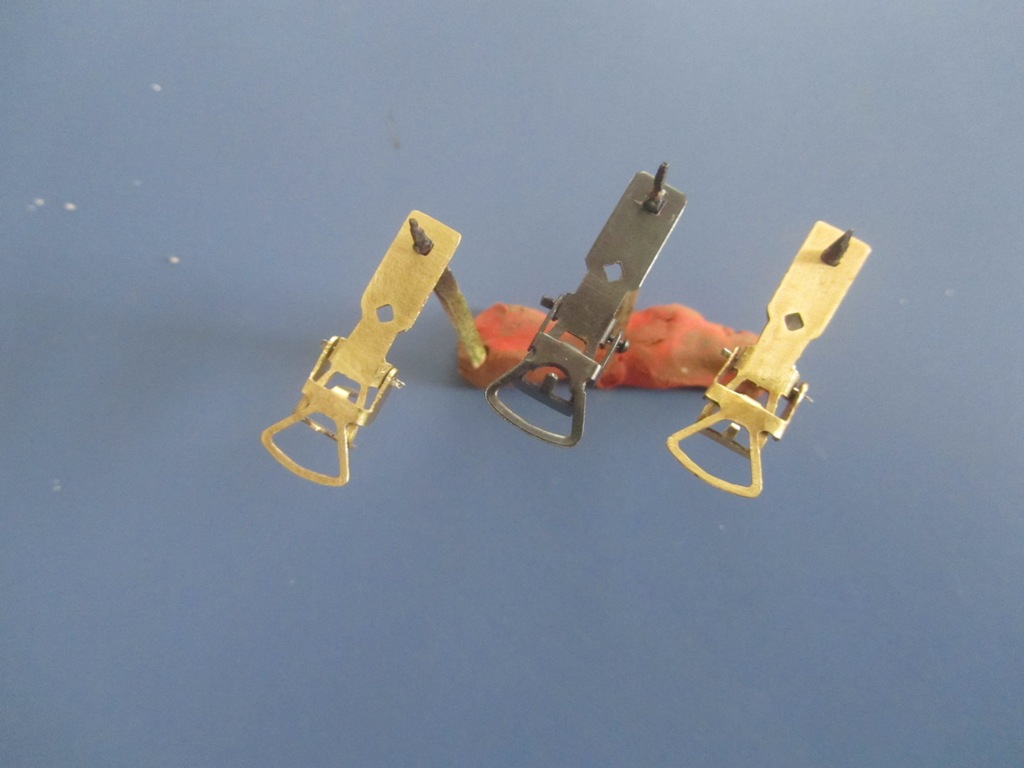

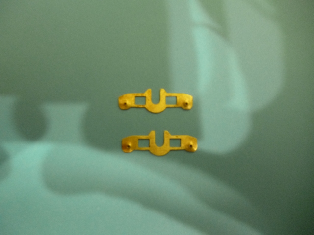

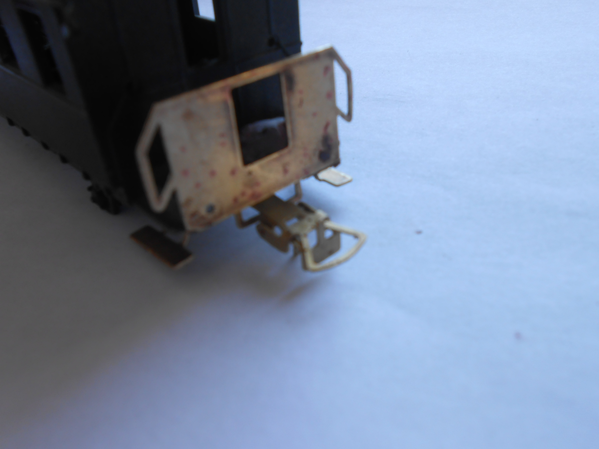

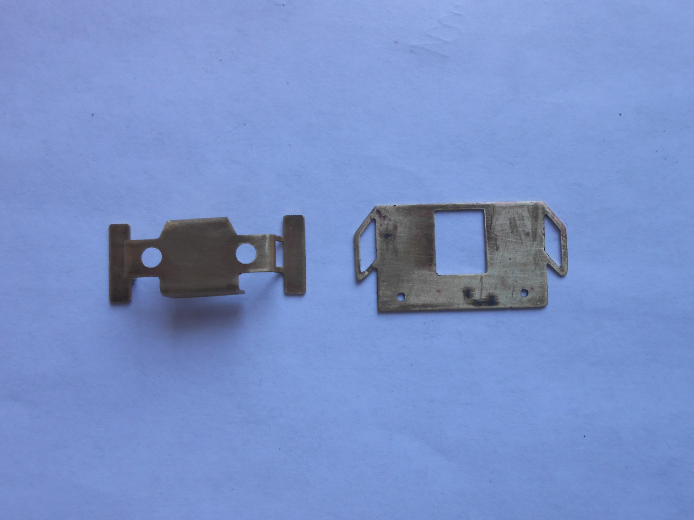

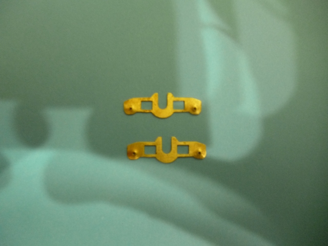

Работая руководителем кружка железнодорожного моделирования столкнулся с проблемой отсутствия запасных частей для моделей подвижного состава, особенно сцепок. Про фототравление слышал давно, читал много, потихоньку покупал материалы и метал, пытался рисовать в автокаде. В результате вытравил 2 сцепки типа накидная петля в масштабе 1:120:).
Затем на киевском модуле познакомился с Романенко Евгением, он то и показал мне модели Норкина. Мне конечно же очень понравилось и мы решили делать детали по этой технологии. Конечно же, Норкин 100% травит на заводе, по качеству наши детали далековато от его моделей, но мы стремимся к улучшению качества. После поисков, приобретения необходимого оборудования и изучения чертежных программ мы начали травить. В результате получилось нечто, отдаленно напоминавшее сцепку.
После поиска информации, многочисленных опытов и танцев с пробирками и проводами получилось вот как-то так
В настоящее время мне нужны светофоры, вот и занимаюсь ими. В скором будущем будут нужны токоприемники, буду рисовать и травить.

Та ну... не "отдаленно напоминавшее", а сцепка! От "Пико" отличается только цветом. Крайне полезная вещь. Классно, что вы этим занялись.В результате получилось нечто, отдаленно напоминавшее сцепку.

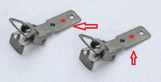

Лично я вашими сцепками очень доволен.Правда их все время не хватает.
По конструктиву я бы добавил еще одно отверстие в хвостовике.
На суть сцепки не повлияет,а засверливать там под винт часто приходится.Ну то такое.

Набросайте эскиз, на каком расстоянии нужно отверстие, сделаю другой шаблон.
- Повідомлень: 6323
- Has thanked: 1507 times
- Been thanked: 3259 times
Re: Наше фототравление
Так все просто.По средине между теми двумя мелкими отверстиями.ЗЭРЗ писав:Набросайте эскиз, на каком расстоянии нужно отверстие, сделаю другой шаблон.

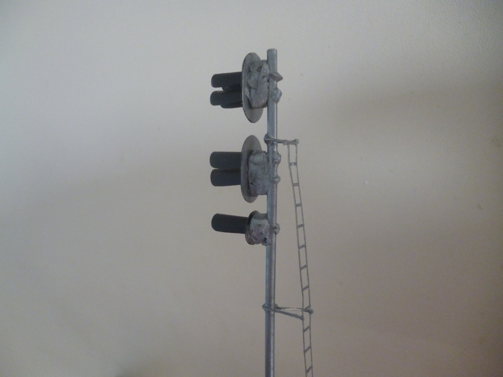

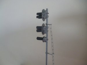

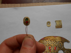

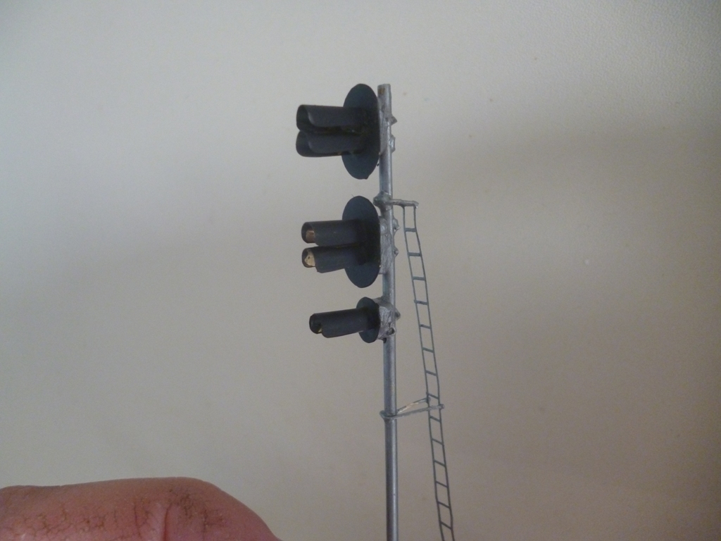

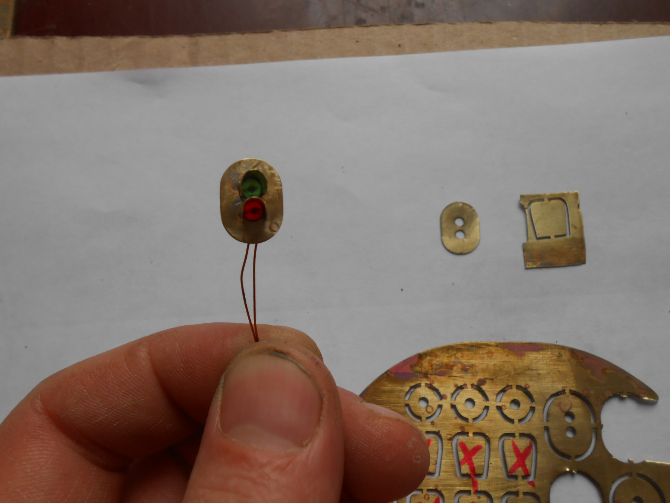

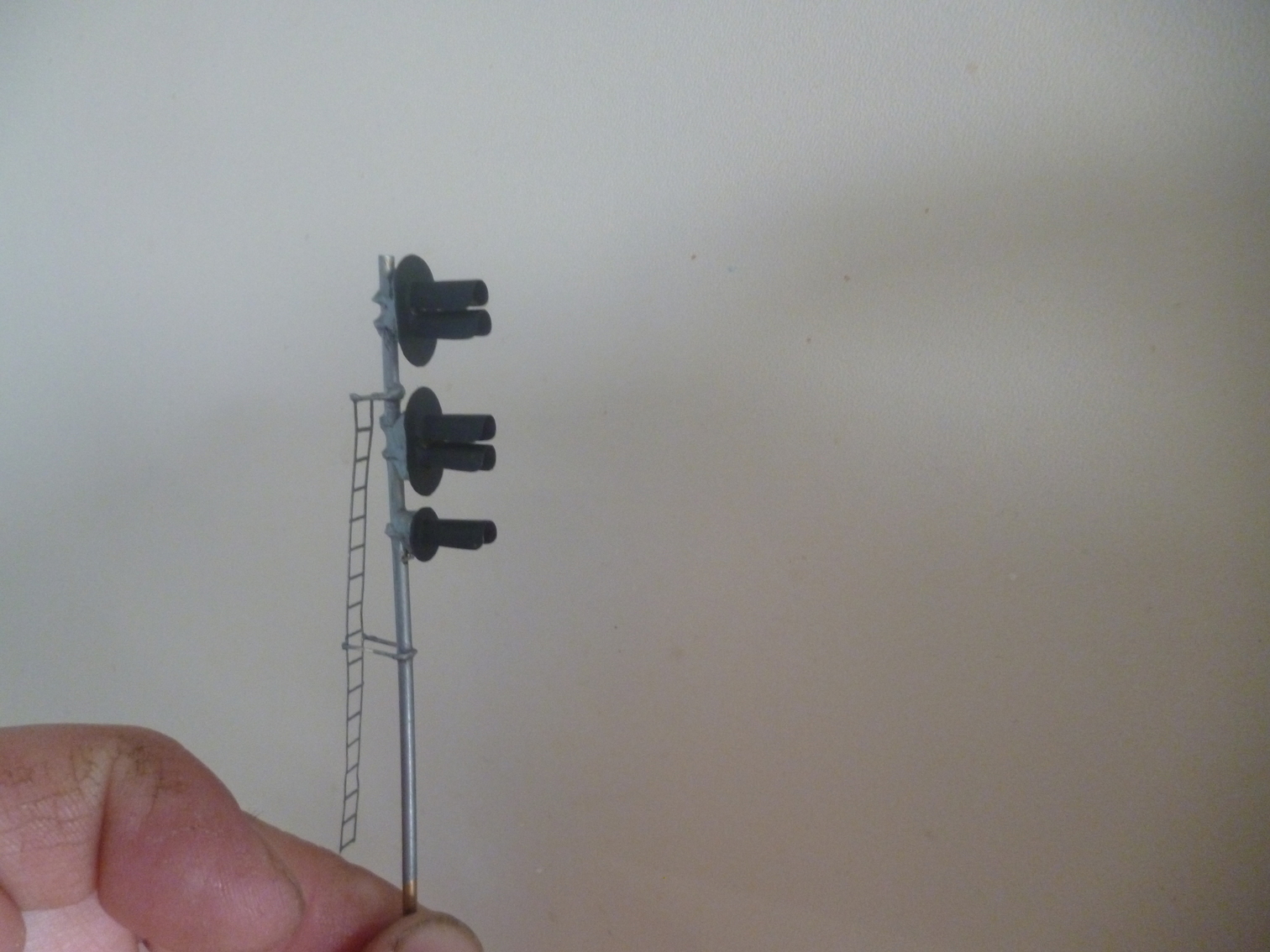

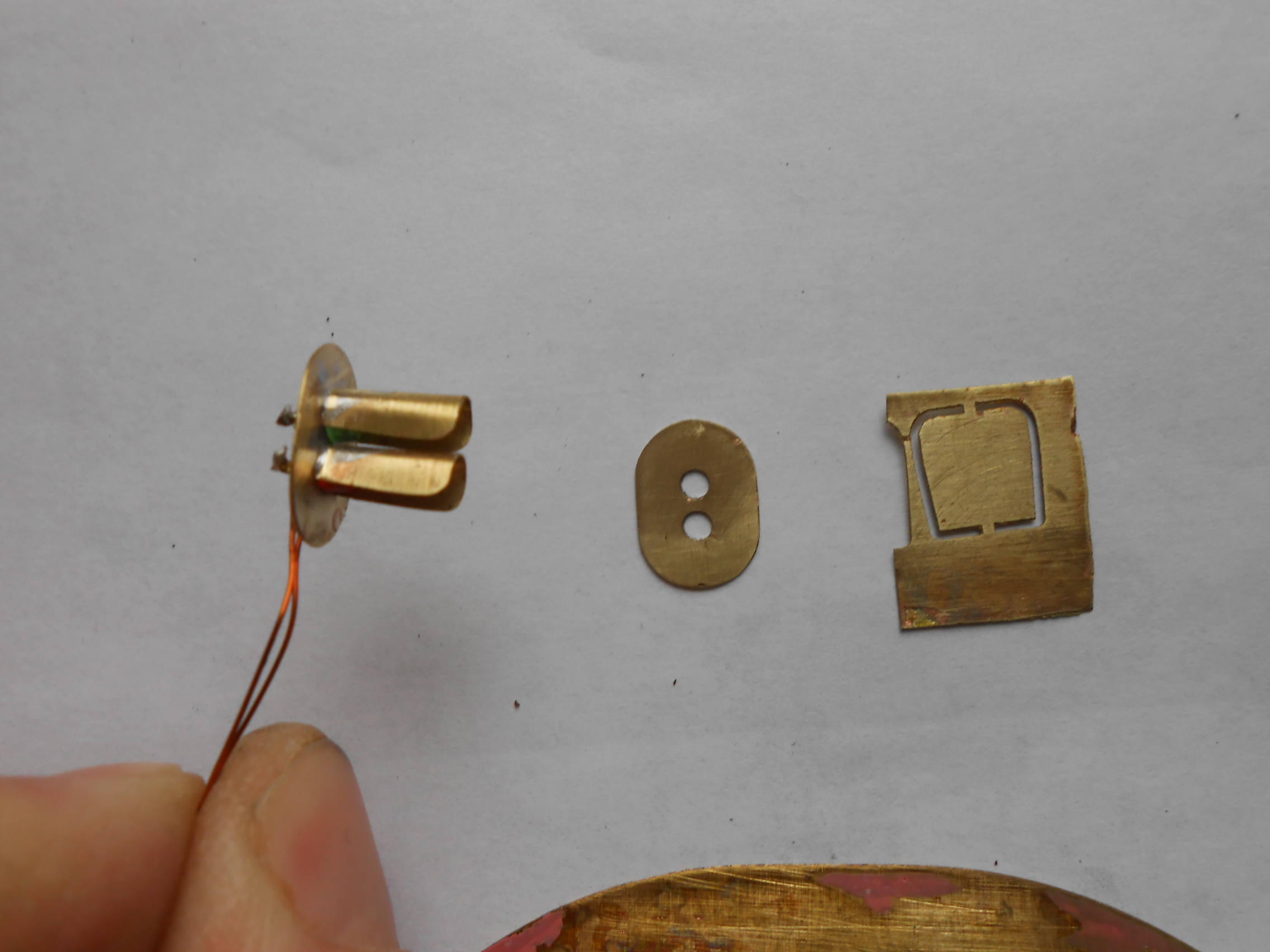

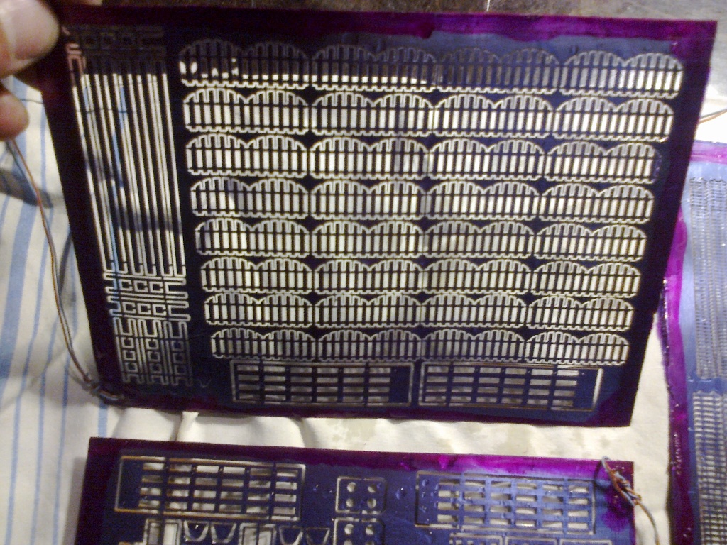

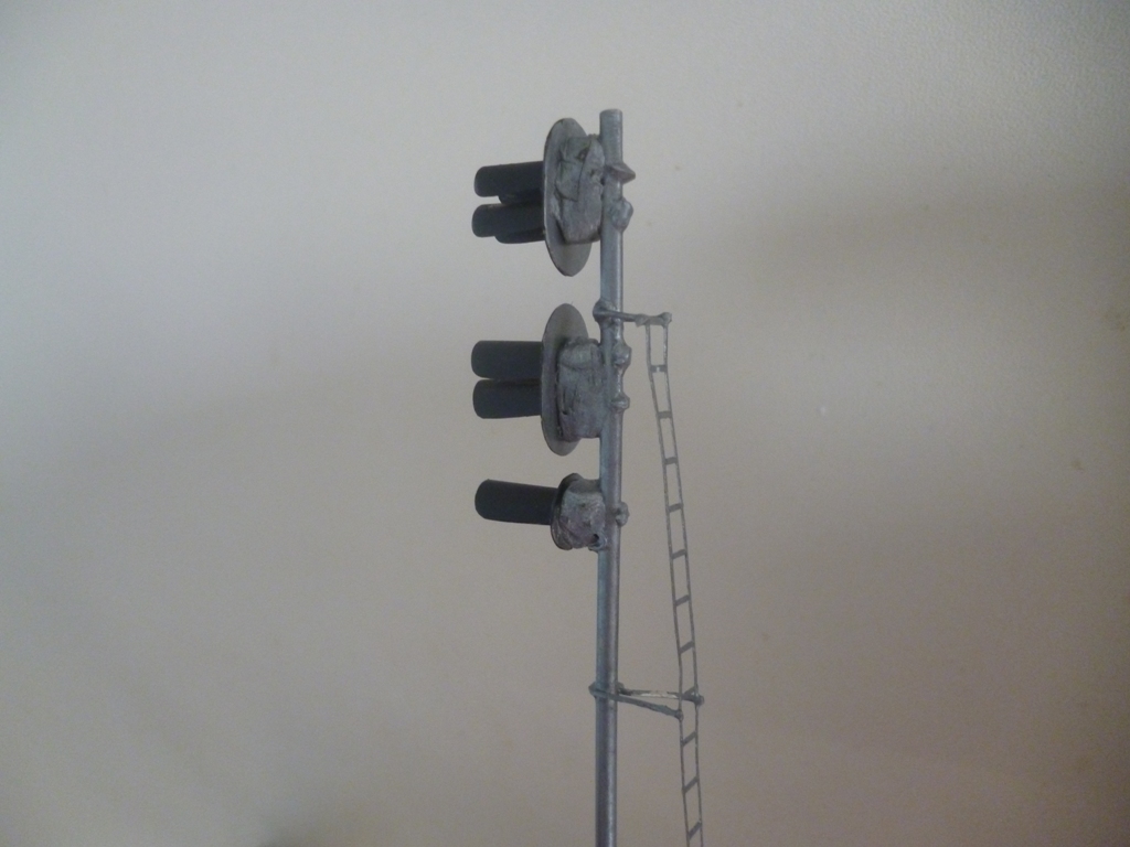

Наконец-то сделал упрощенный пробник светофора. Вот теперь я понимаю почему СвеТТофоровские светофоры такие дорогие - сборка-с
. Установлены обрезанные светодиоды 3 мм, в будущем буду ставить смд или башни. На головки сзади не обращайте внимания, они пластилиновые, мастер-модель под литые еще в процессе. И остальные мелкие детали отпечатаны но не протравлены. Уж очень хотелось пощупать что будет получаться.

Пока что все получается хорошо. Я думаю, когда пластилин будет заменен деталями - будет отлично.

Для первого теста вообще без вопросов!Muton писав:Пока что все получается хорошо.

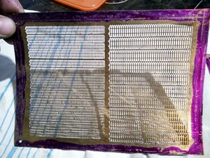

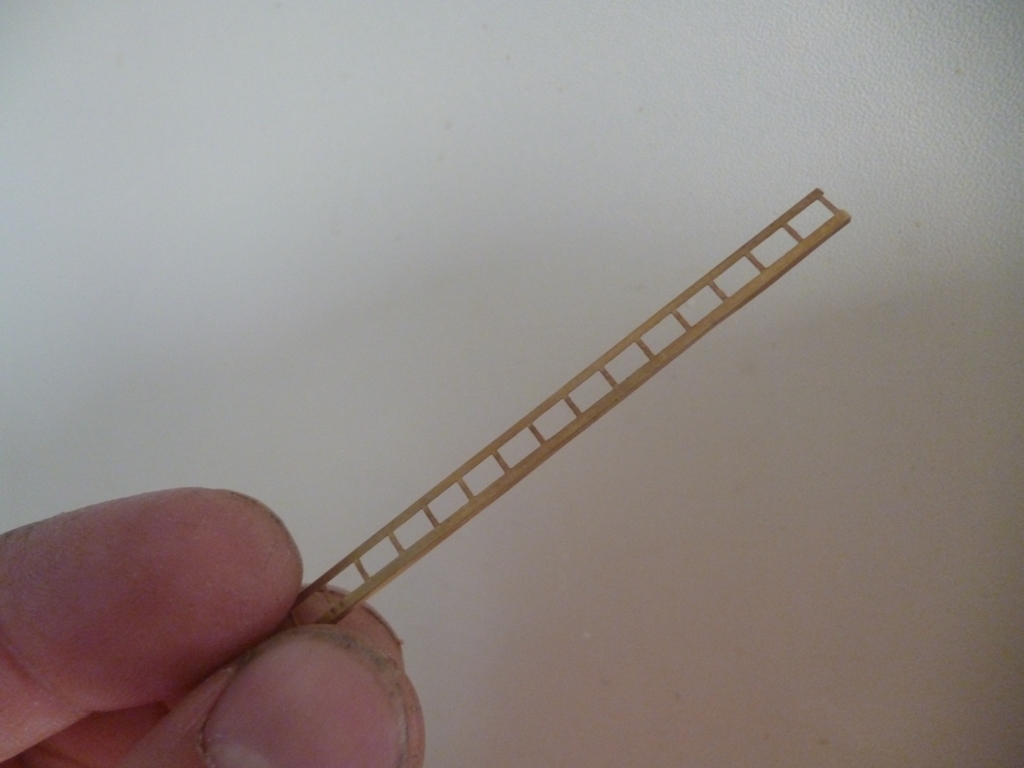

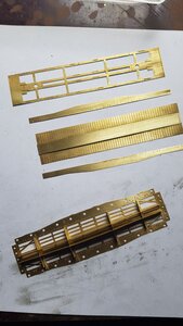

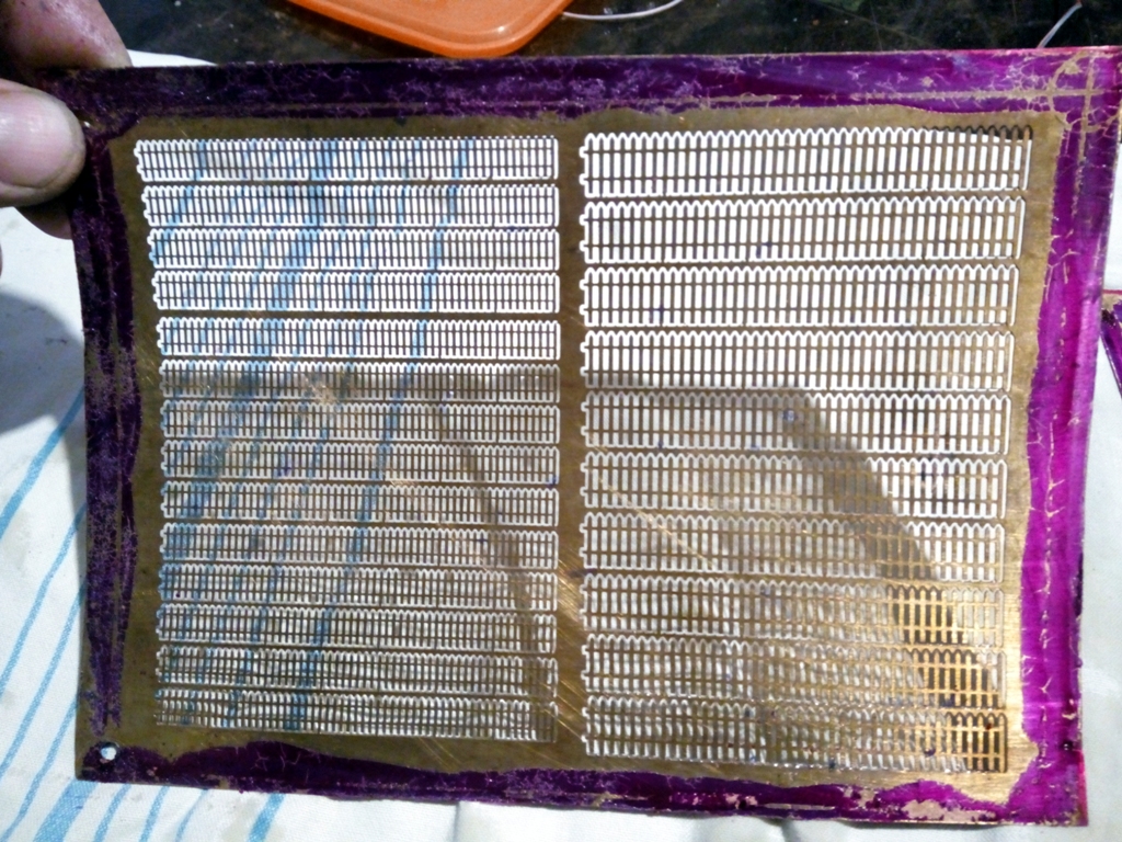

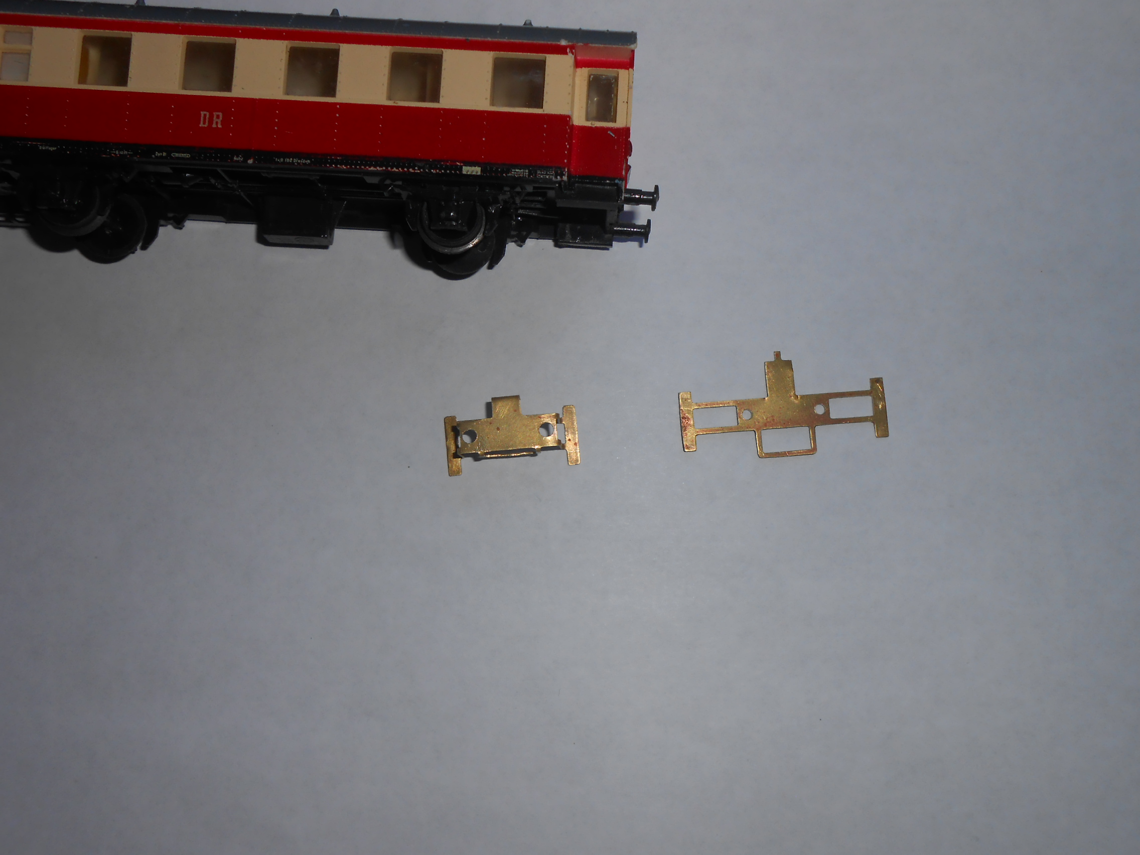

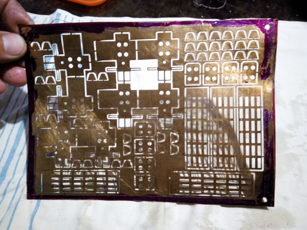

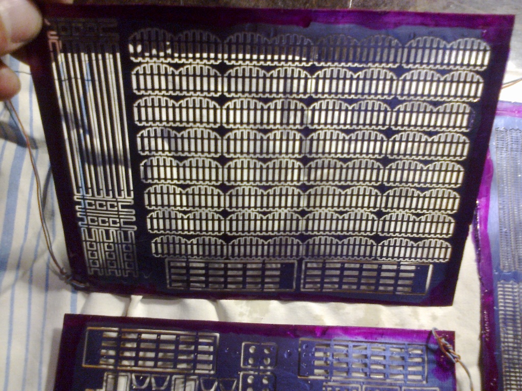

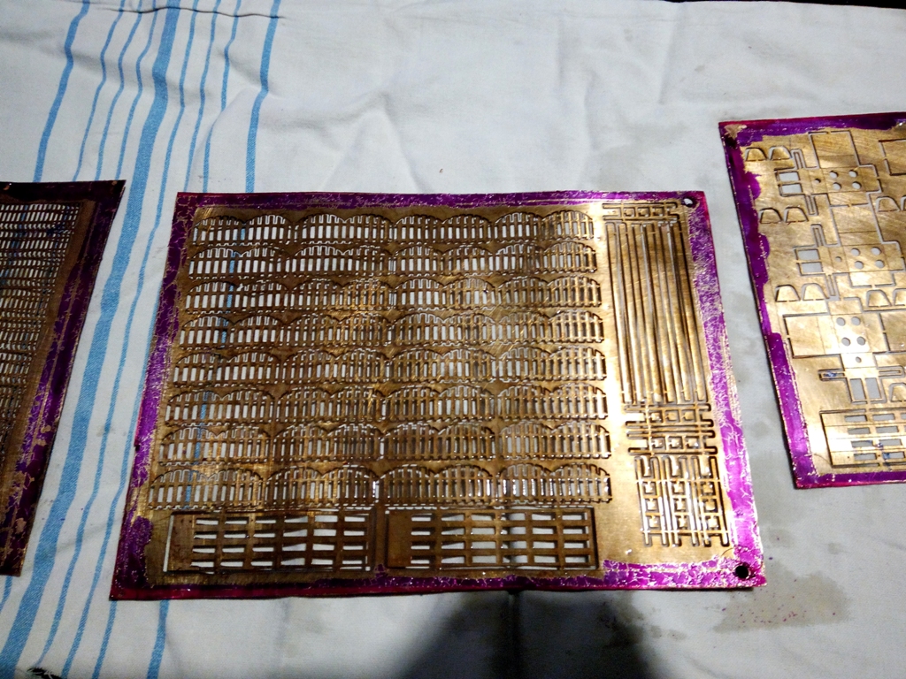

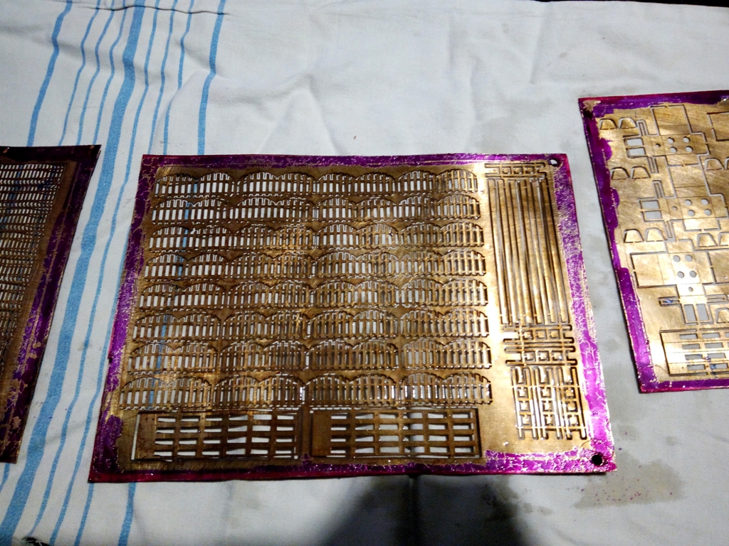

Сегодня сделали заборы и нечто похожее на немецкие светофоры (переразмерил головку, надо уменьшить на 1,5 мм по ширине и 2 мм по высоте, а еще лучше под смд-диоды делать). Вытравлено на латуни 0,15мм формата А5.
