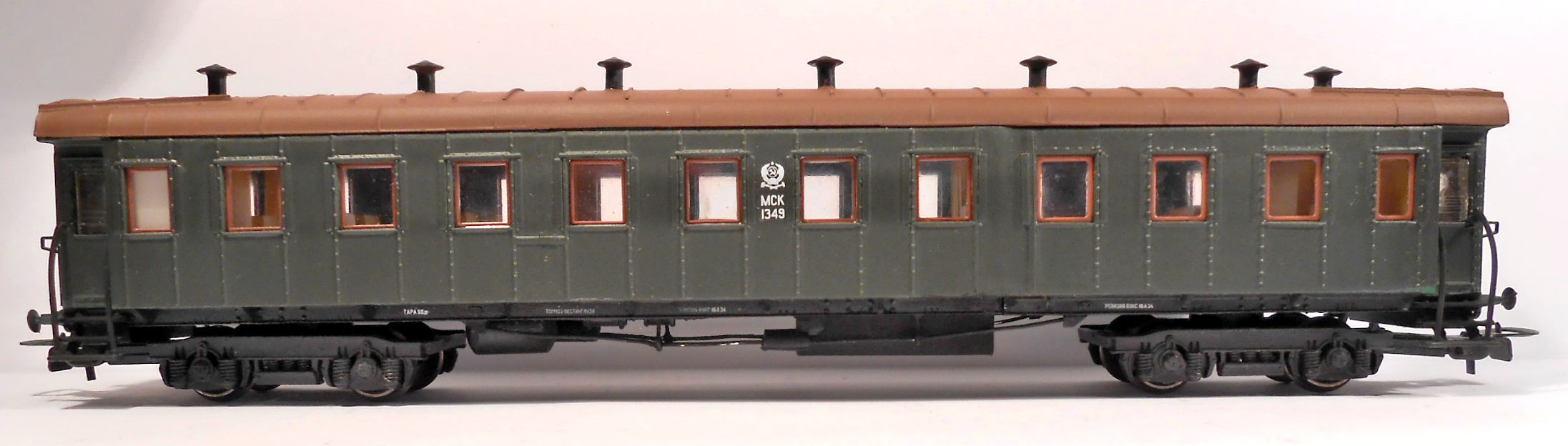

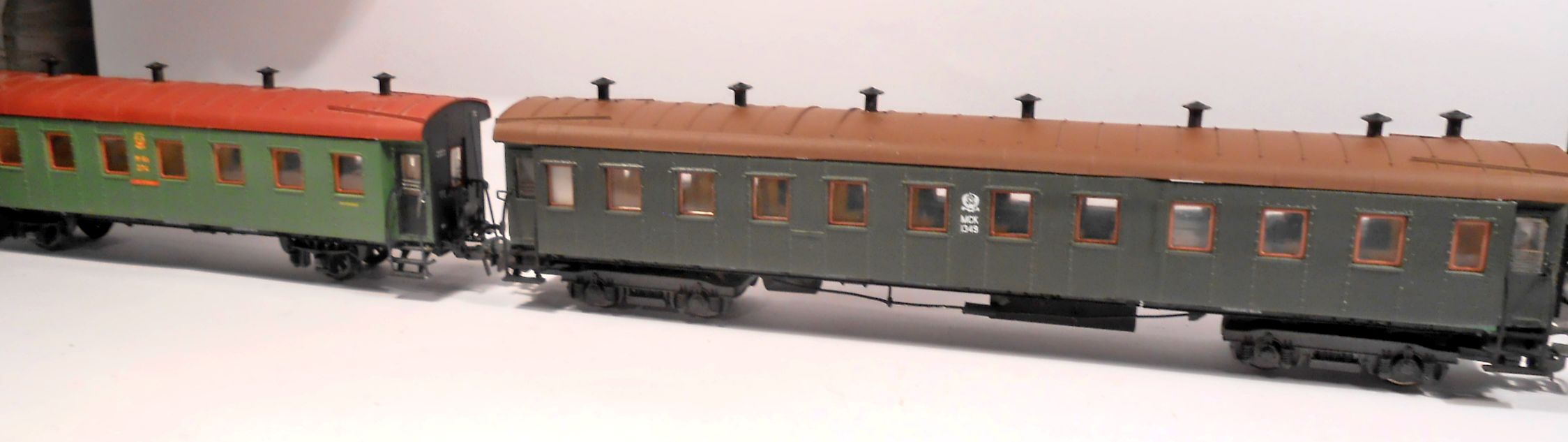

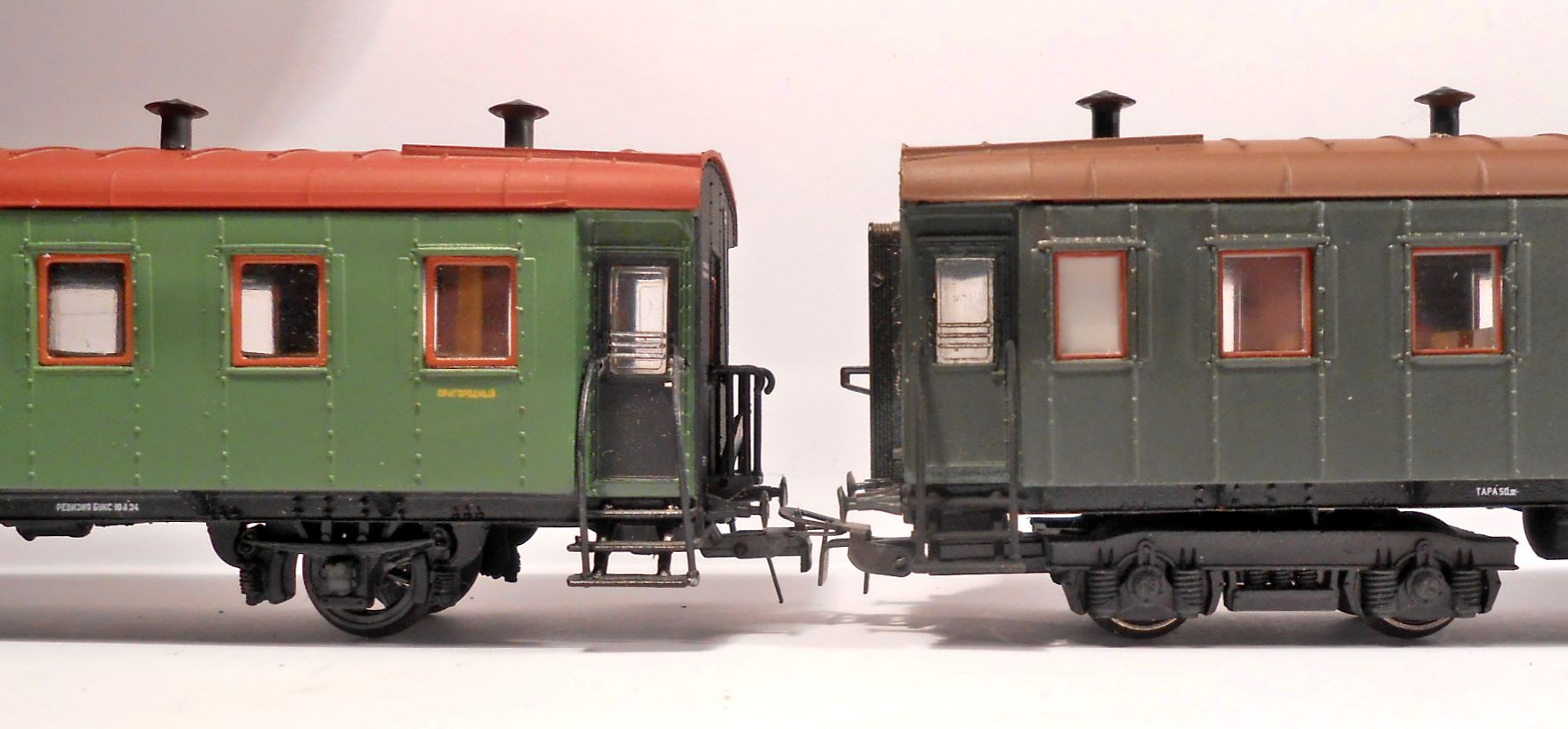

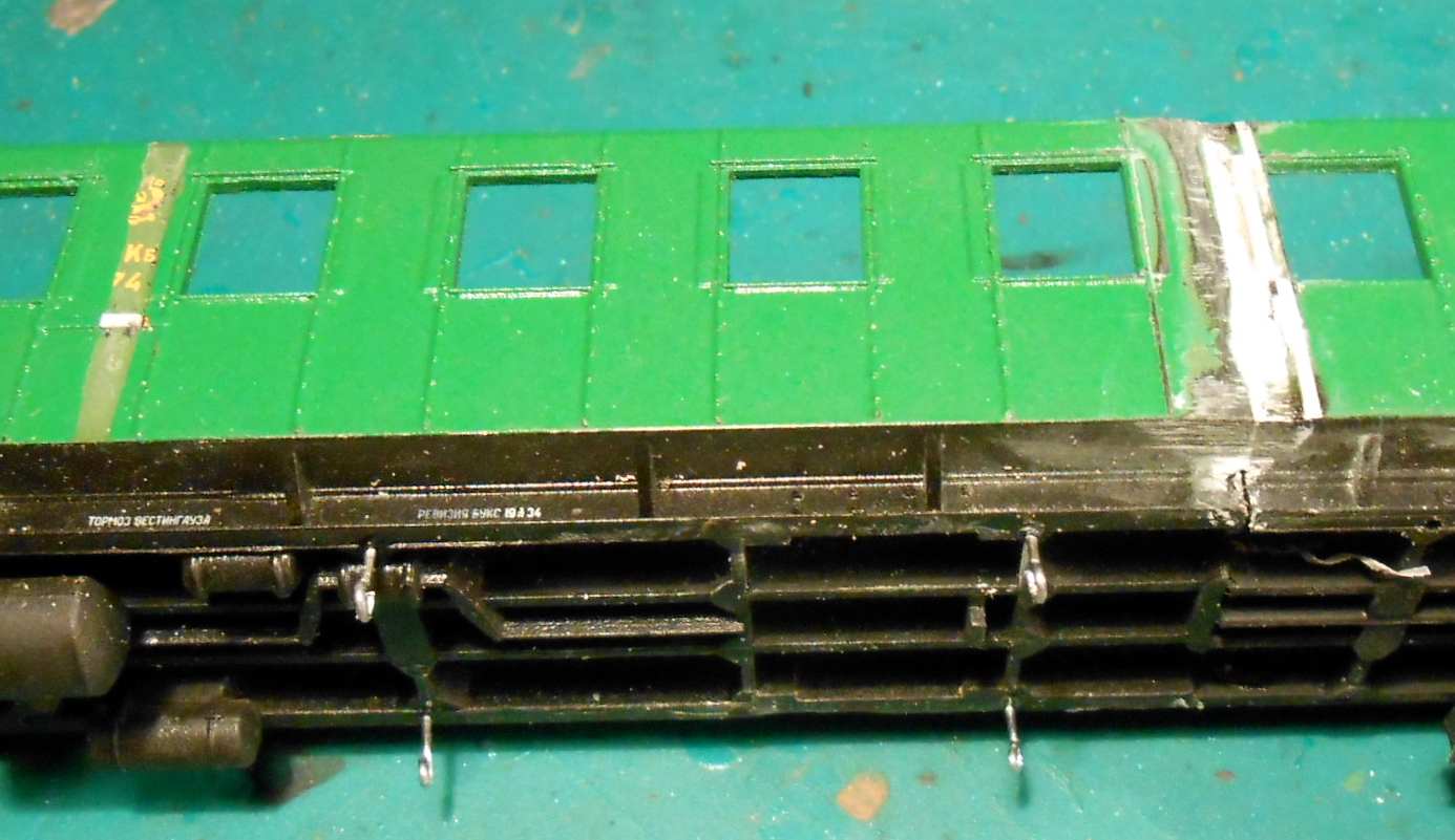

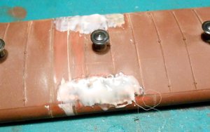

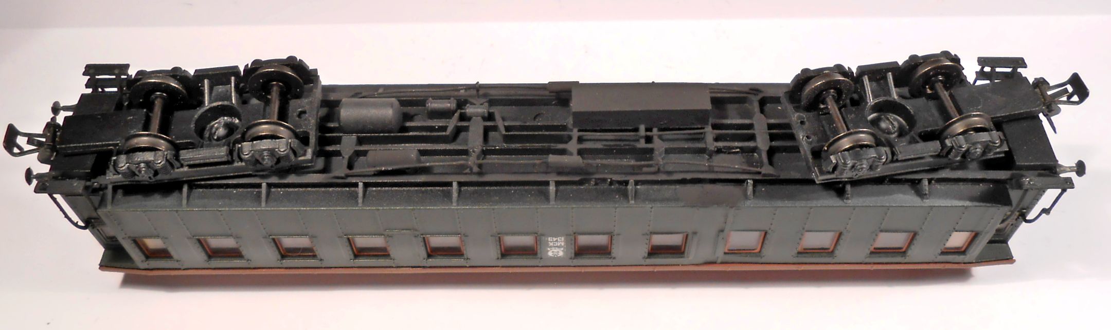

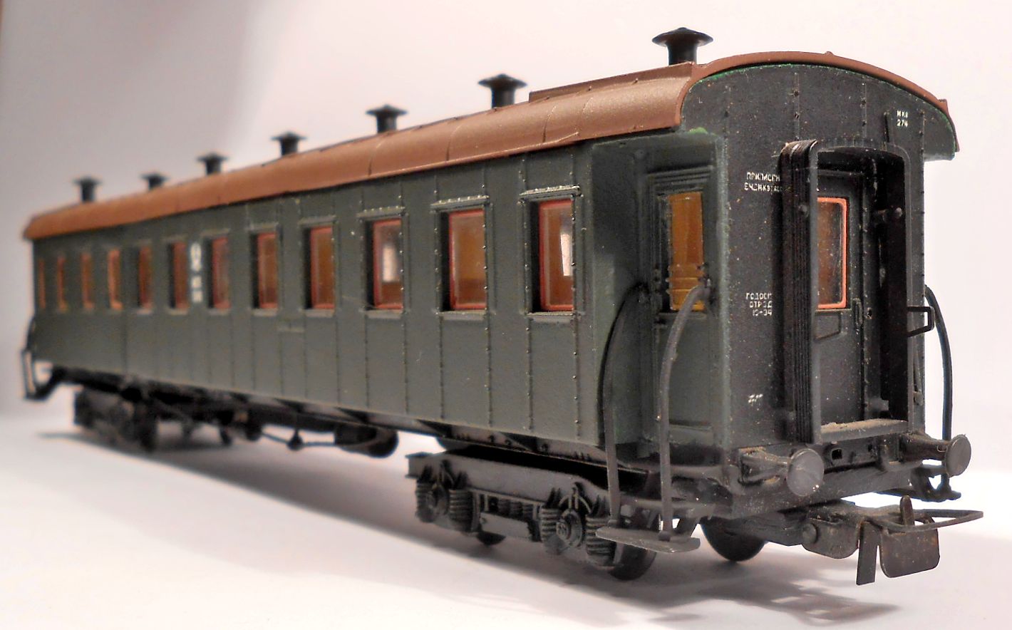

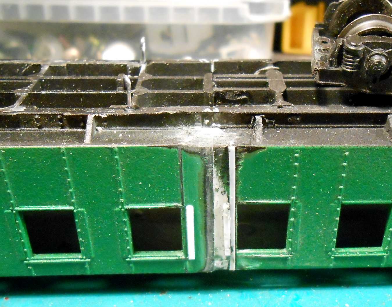

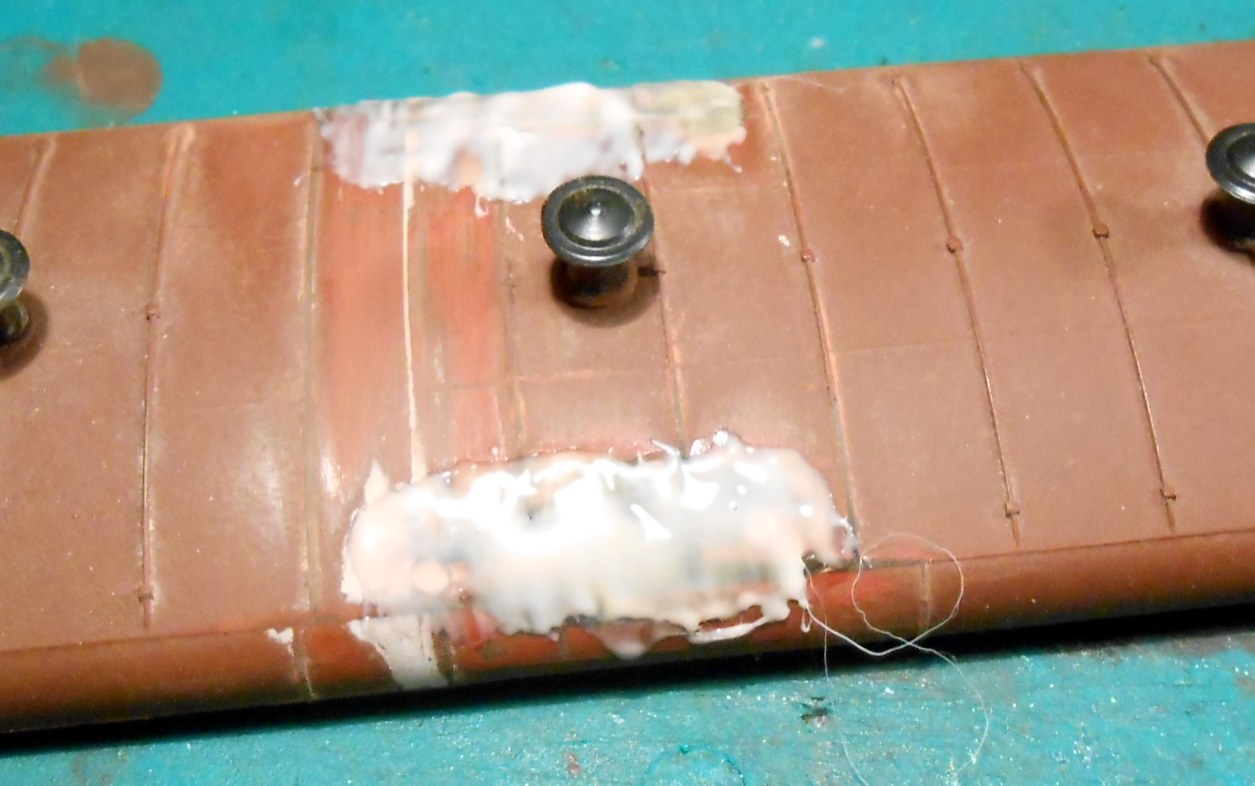

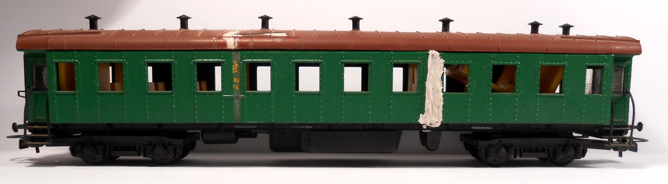

Всем привет.
Камрад подогнал в цех довольно интересную работу,неизвестного мне автора.Егоровец сделанный
из кузовов 2х курских пригородников(2х осных).В целом работа по исходнику была проделана не плохая.
Все ровно подогнано,разделан салон и окна.Из негатива была ступенька в стыке склейки кузовов и
тонны шпаклевки. Удалив груды шпаклевки пришлось шпаклевать по новой.Своей шпаклей.При этом добавить стертые
дремелем элементы. Нынешний владыка вагона захотел тёмный тон вагона.Поэтому внешний вид у него теперь такой. Изначально колеса стояли спицевые,от курских двухосок.Но они затирали раму вагона.Пришлось
заменить на Трикс.После чего накат стал великолепный. В сцепе с двухосными донорами смотрится отлично.Мне даже нравится что тональность другая. Уже после фотографирования подкрасил решетки на окнах и ручки на дверях.Последний штрих. Вагон получился довольно тяжелый и интересный.Теперь предстоит тестирование на макете.

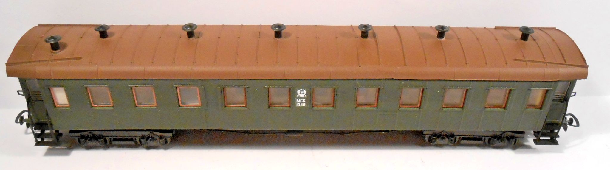

Re: 4х осный Егоровец,20,2м

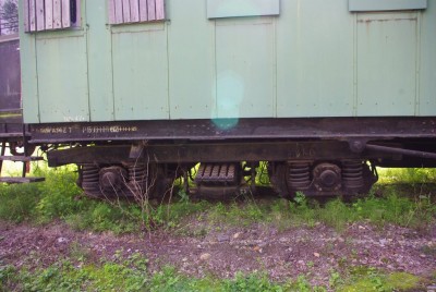

очень даже симпатично вышел-а тележки такие как и должны быть на егоровцах? или это Пикошные?
Отлично ты над ним поработал, друже! Спасибо тебе огромное!

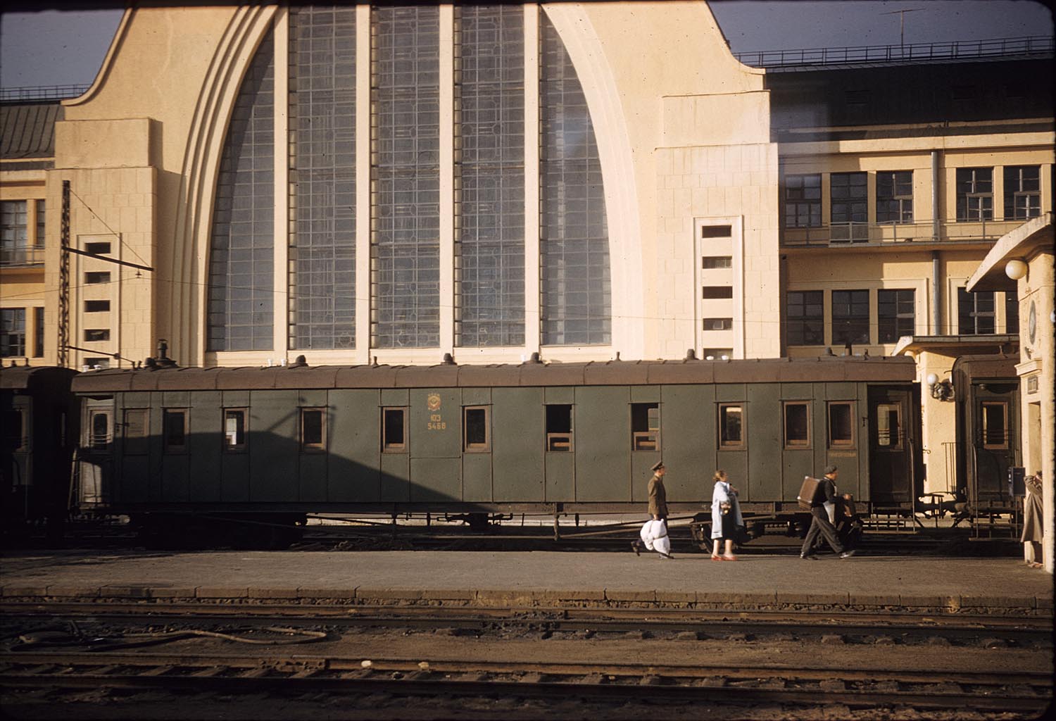

Темный цвет вагона я хотел, все верно. Вот есть картинка, цветная. Вагон другого класса, но оттенок мне понравился:
Вилен, так собственно ни я, ни Денис не вандалили. Мне подарили уже склеенный кузов. Для тех двух вагонов "Боржоми" пить уже было поздно, оставалось только доделатьT-1000 писав:Весьма неплохо, но мне лично было жалко вандалить два егоровца(
Андрей, они уже там стояли (и были весьма основательно приклеены). Насколько я понимаю, это Lima. Дениска больше расскажет.stiz-ganz писав:очень даже симпатично вышел-а тележки такие как и должны быть на егоровцах? или это Пикошные?
Данный тип конверсии из двух овечьих вагонов не нов.Уже проторенный разными моделистами.
Результат в принципе считаю нормальным.Даже с учетом некоторых не точностей по кузову.
У данной модели самый поздний вариант.И да,это Лима.Визуально похожи на прототип.
Насколько я помню у прототипов было аж 4 типа телег под эти вагоны.В зависимости от эпохи.stiz-ganz писав:тележки такие как и должны быть на егоровцах? или это Пикошные?
Хороший получился) Очень и очень.. И мне бы такой сгодился бы в ПМС

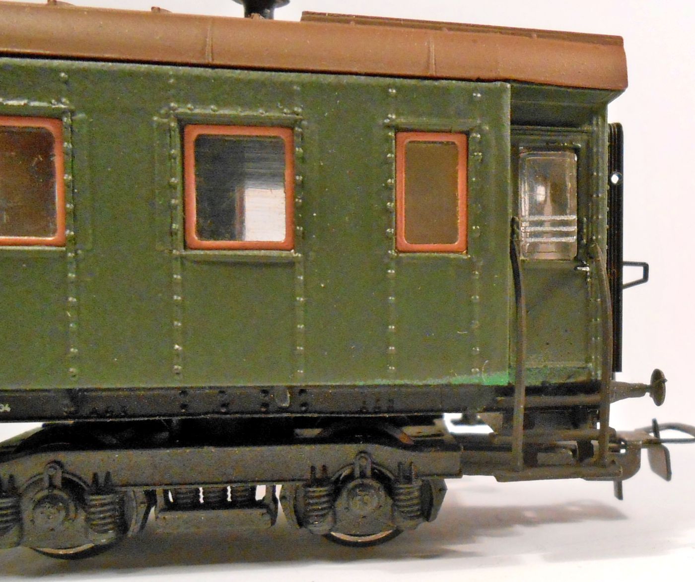

Чесно скажу кроме цвета ничего положительного про это не скажеш...очень заметные огрехи стыковки... цвет хороший тут согласен.
Но ничего с 20.2м типом нет, рама была с швелерами под стенками почти и консоли под тамбура.
Шпренгель откровенно халтурен, что за бочки на них посередине?
Тележки непохожи... можно было бы склеить егоровскую безбалансирную сварную тележку...
На фоне других работ это... даже начатое безизвестным рукопопом, уверен реально было разклеить и пересобрать точнее.
Такое критическое мнение у меня.
Артем, критика вагона вполне понятна и оправдана. Но! Человек не безизвестен, это мой знакомый... Впрочем, даже если бы и неизвестный был: просьба воздержаться от высказываний в стиле "рукопоп".Артем Д писав: начатое безизвестным рукопопом
Спасибо за критику.Я не задавался целью сделать его до винтика как прототип.Камрад сказал зашкурить,Артем Д писав:Такое критическое мнение у меня.
окрасить,поставить на ход.
я не знаю.Половину снял.
А работу другого автора,даже такую не законченую, я привык уважать.
Считаю, что если бы была поставлена задача сделать прототипично, то Денис бесспорно бы с ней справился.
А так задача стояла сделать похоже и чтобы бегало - и в принципе получилось хорошо.
