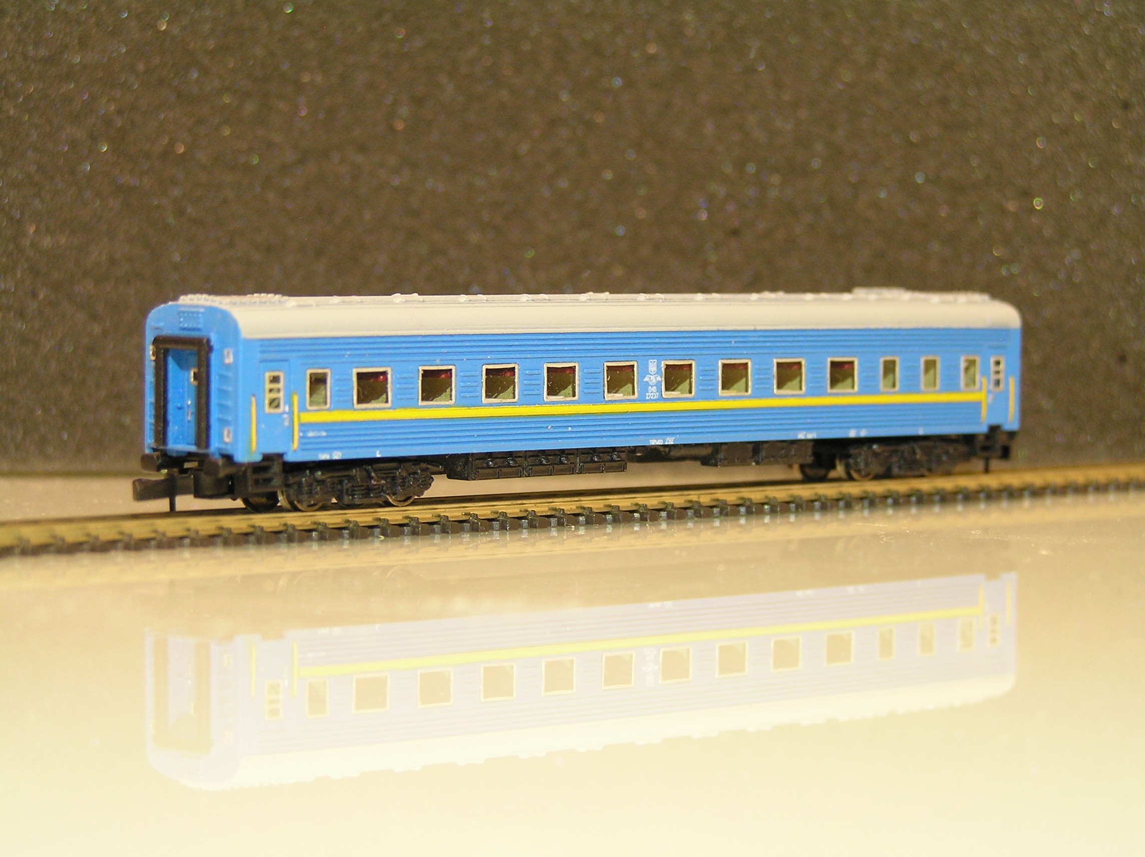

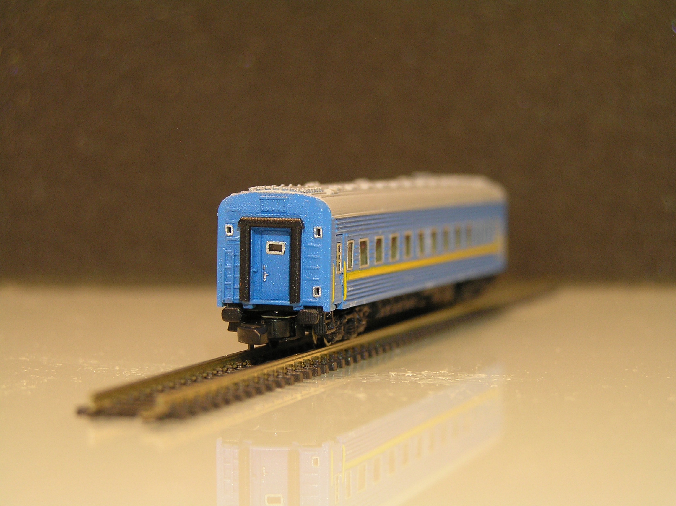

Подошел черед вагонов отечественной тематики в типоразмере Z (1:220) для ранее заявленных ВЛ8, хотя цеплять можно и к другим ;)
Сегодня представляю вам нашу новую модель цельнометаллического купейного вагона.

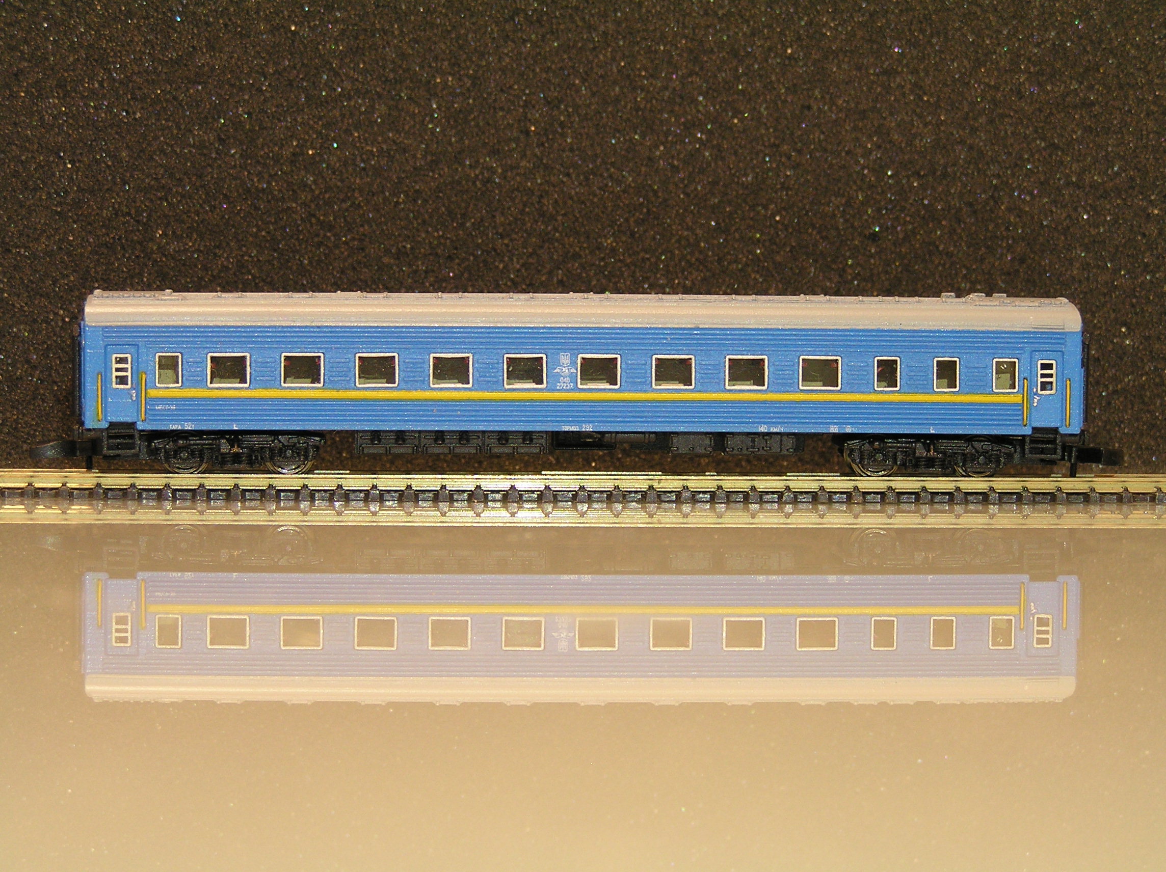

Предсерийный образец (2шт) в окрасе УЗ 5-й эпохи. Модель имеет полноценный интерьер, предусмотрен токосъем, сейчас работаем над внутренним освещением и торцевыми огнями.
В планах вагоны УЗ, СЖД, если будет интерес то разработаем и изготовим любой вариант окраса.
Очень тяжело фотографировать в таком масштабе без нормального света, так что уж простите, что вышло то вышло.

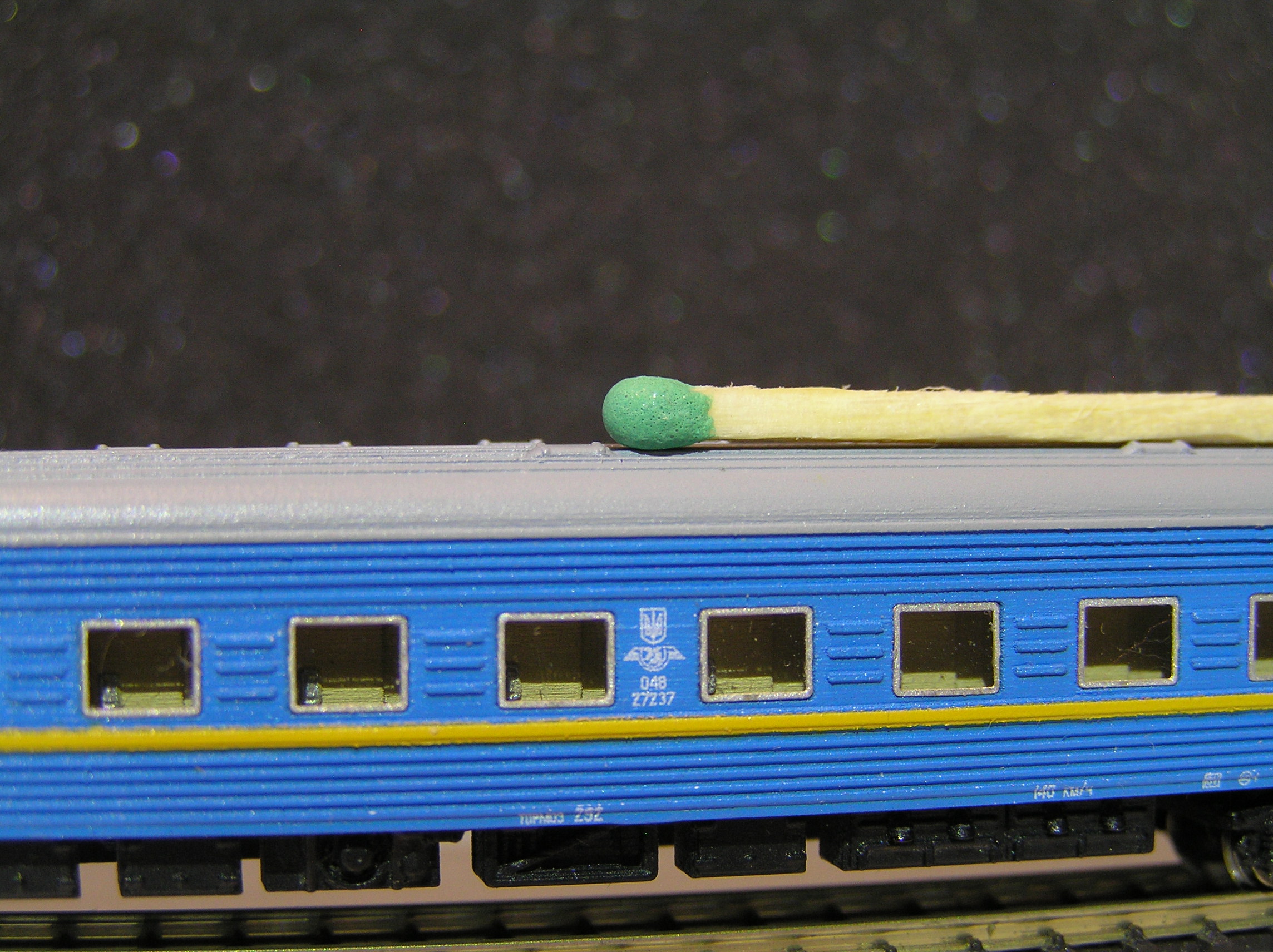

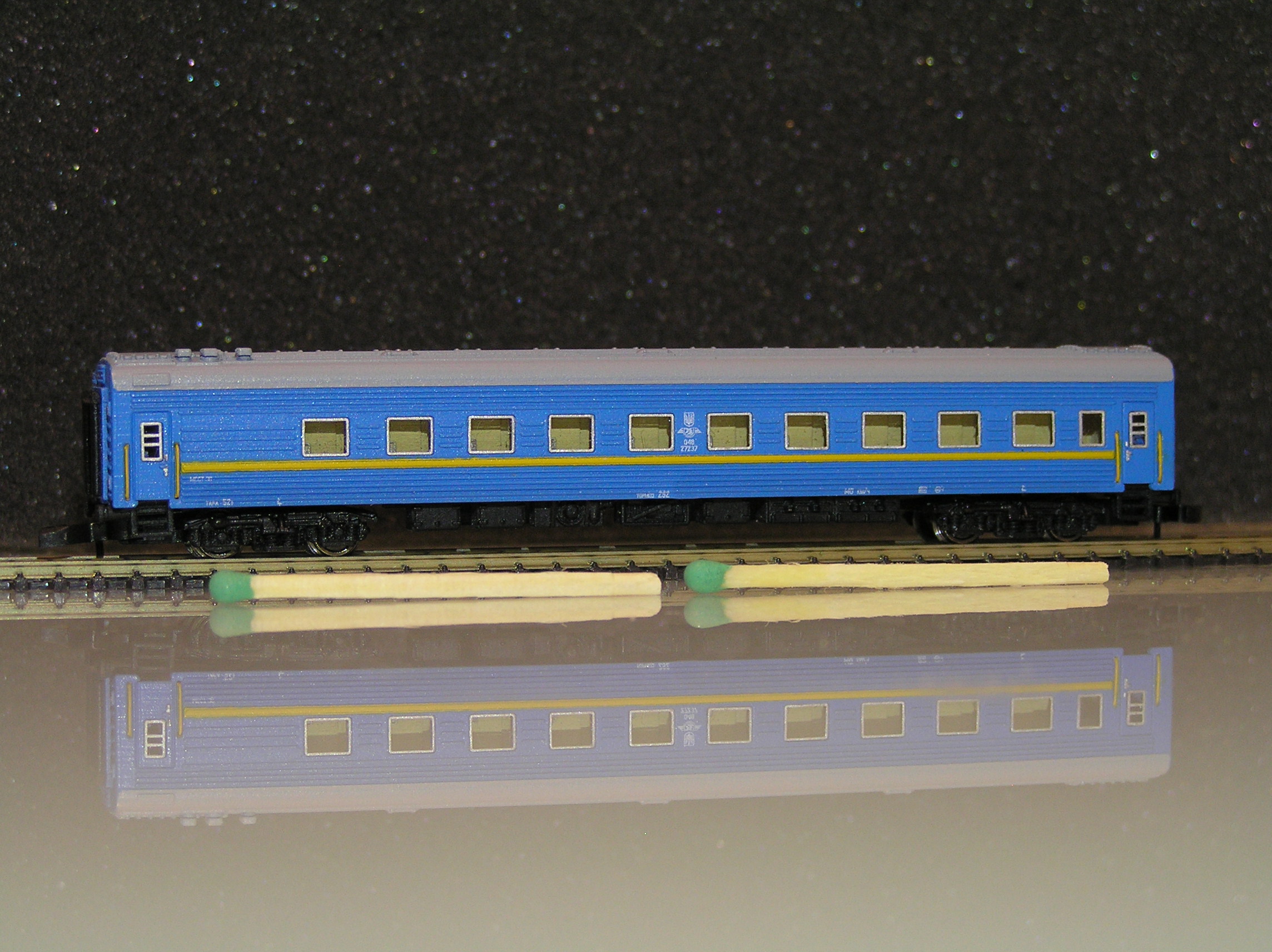

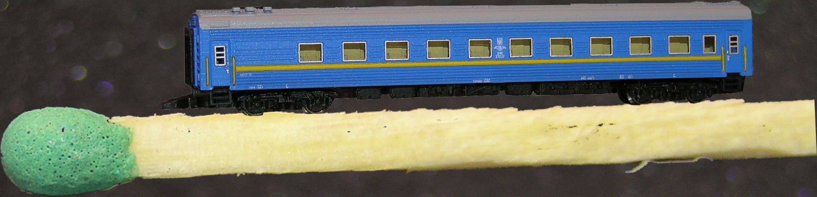

Спичка вагон не раздавит? ;) Вагончик зачётный вышел!
:shock: Это как?Сам вагон же в таком масштабе аки пушинка.Колеса будут вращаться при токосьёме?
Ещё и торцевые огни... :shock:

Stinky писав: :shock: Это как?Сам вагон же в таком масштабе аки пушинка.Колеса будут вращаться при токосьёме?
Пластины токосъема уже вытравлены, толщина материала 0,05мм. У меня с коллегами споры не шуточные были по поводу токосъема. Я настаивал на другой конструкции тележки, но пока спор проиграл :evil: Если примененный вариант тележки с токосъемом себя не оправдает то будем переделывать конструкцию тележек, и я вдоволь напьюсь пива :lol:

А как с освещением салона?Там жеж одного светодиода на вагон достаточно будет.Да и место есть внутри? :?
Has thanked: 1171 times
Re: Купейный ЦМВ в окрасе УЗ
Зачет! :shock:
Молодцы, ребята. Единственное, кажутся окна маловатыми. Или из-за масштаба пропорции кажутся нарушенными :oops:

Это совокупность факторов: масштаб, отдельно вставленные оконные рамы из фототравла и конечно же толщина краски. С другой стороны, если подкорректировать размеры то на фото станет лучше, а восприятие глазом без оптики ухудшится.

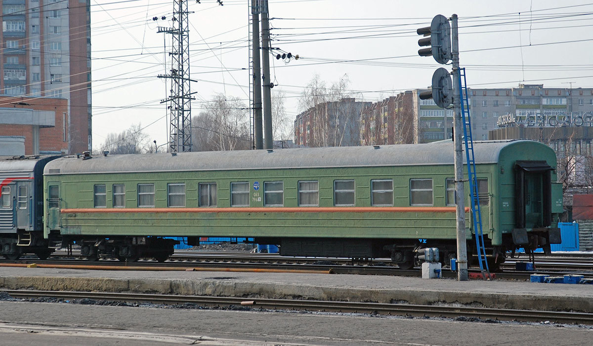

burbon писав:....Сегодня представляю вам нашу новую модель цельнометаллического купейного вагона.....
Работа конечно "тонкая", зрение нужно иметь "электронное" что бы такое мастерить :o . Декальки меня особенно порадовали, это тампопечать видимо?

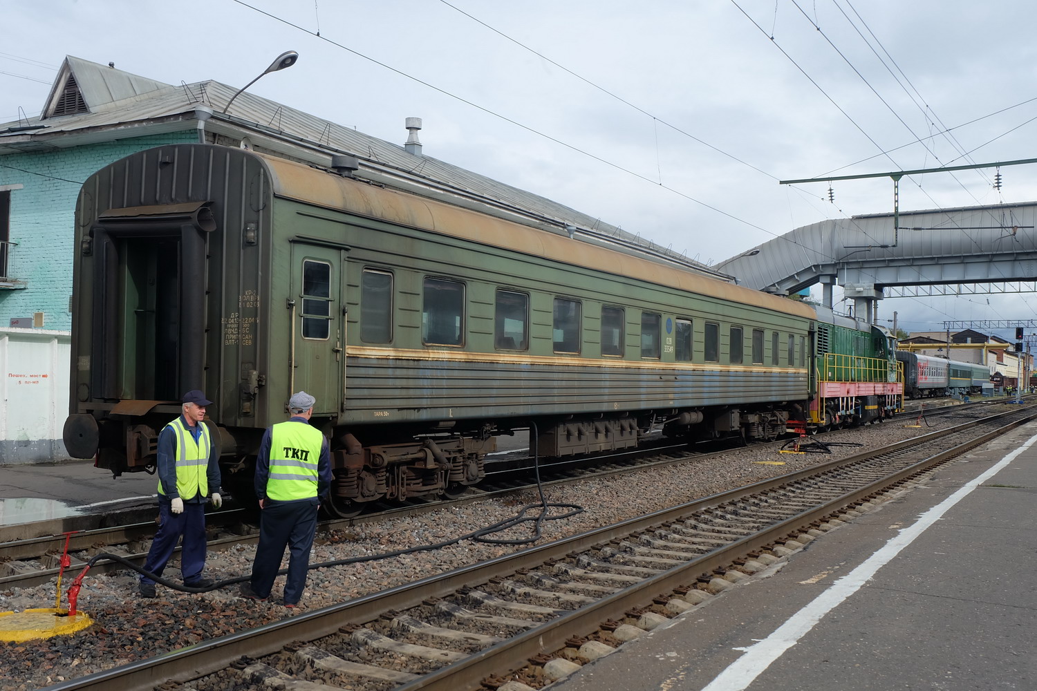

По моему 5 полос на борту с рифлением очень много для такого малыша.
На купейных вагонах обычно 2 полосы под окном и одна сверху, судя по тому как старательно проработаны окошки, это был такой прототип:
Повідомлень: 6381
Has thanked: 1584 times
Been thanked: 3461 times

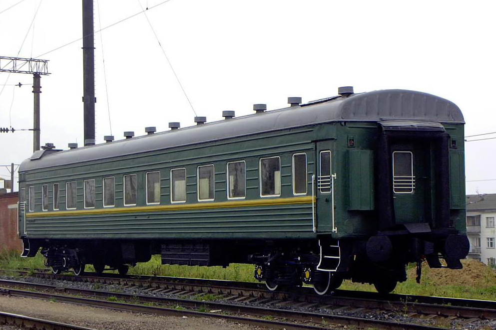

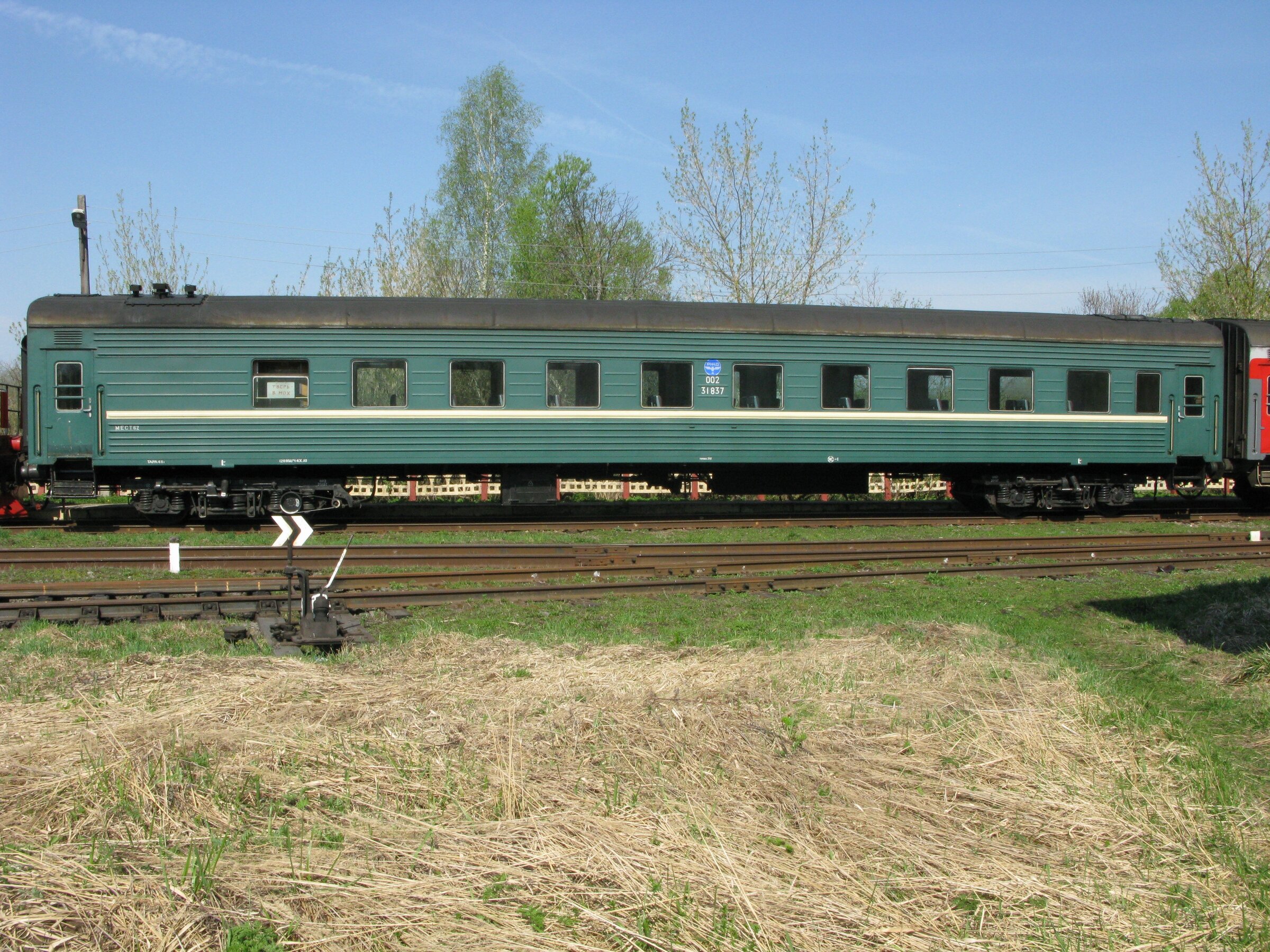

Тоже обратил вминание на гофры.Но с учетом масштаба посчитал что 4 гофры над окнами допустимо.
Прототип мог быть и таким.
Been thanked: 550 times
По 5 полос обычно на плацкартных вагонах, а на купейных по 2 полосы, этим они отличаются когда смотришь на состав издалека
Повідомлень: 6381
Barbosa_ писав:По 5 полос обычно на плацкартных вагонах, а на купейных по 2 полосы, этим они отличаются когда смотришь на состав издалека
Я хоть и нашел много гофровые купейники,но они не Амендорф и кол-во окон другое.Но в данной модели
поменять салон и будет самое оно.Воть. :roll:
Межобластные ЦМВ производства ТВЗ

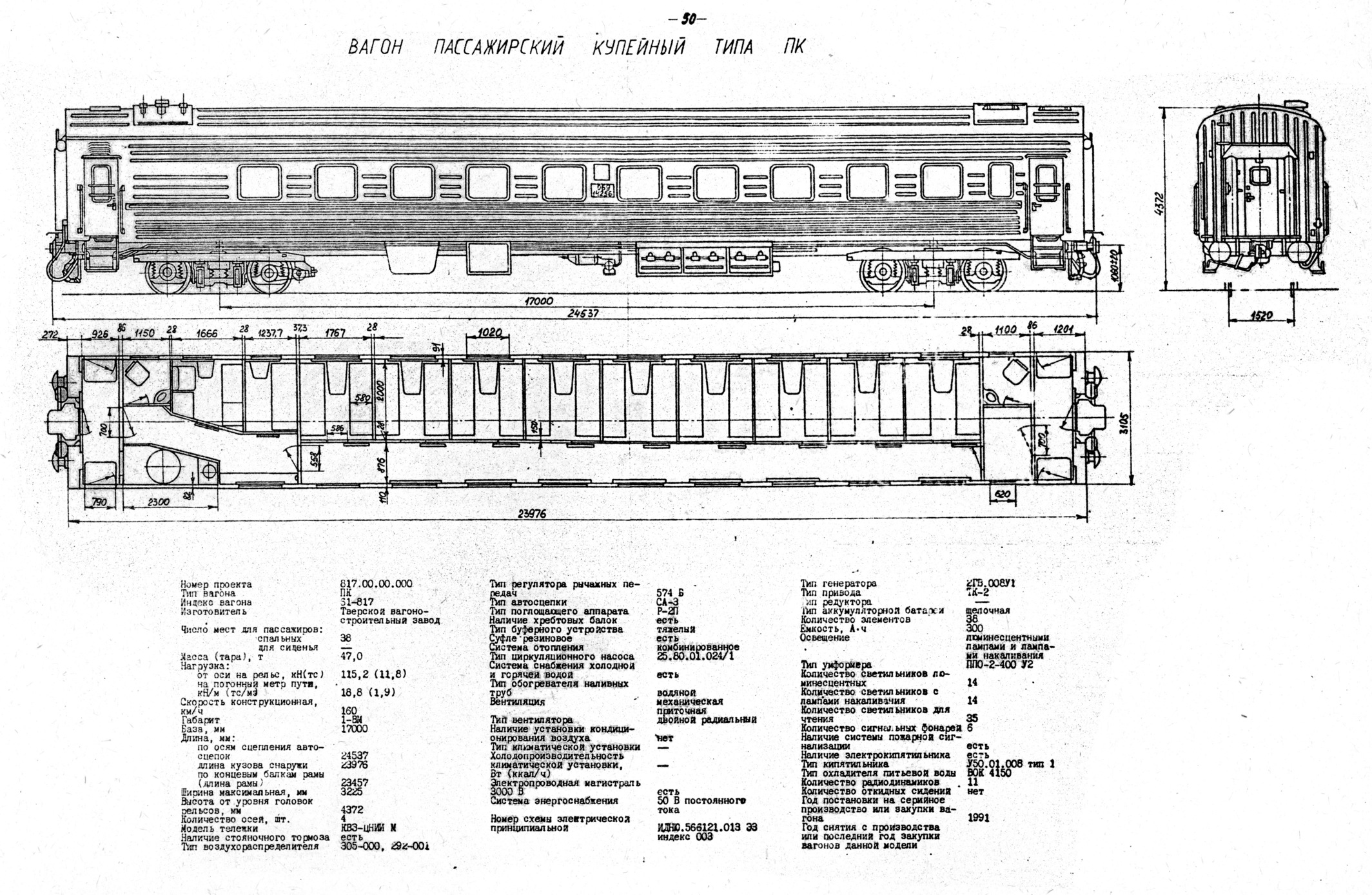

С учетом проделанной работы, могу только сказать, что начало отличное! Никогда не видел такие вагоны в Z-ке вживую, так что сложно сказать, как будет выглядеть в жизни. Но эстет внутри меня в восторге от УЗ-шной темы ;) А вот технарь и знаток этих вагонов засел в углу и бурчит :D
Игорь, я эти вагоны в свое время изучил довольно хорошо - я же мог помочь в этом деле! ;) А то получился полный микс аммендорфа и ТВЗ.

Да тут, собственно, вопрос не в "купейности" - купейные вагоны спокойно себе делал ТВЗ на базе плацкартов, когда в начале 90-х перестали поступать аммендорфы. Я даже не думаю, что это была переделка - возможно, ранний заводской купейник.
Вот, пожауйста:
Если коротко, по модели могу сказать:
- Гофрированная крыша - нормально, люки - от аммендорфа.
- Боковины - хорошо, только решетка забора воздуха над рабочим тамбуром должна быть "в стенке", а не "в крыше", т. е. на синей части.
- Торцевые гофры - от аммендорфа, а должны быть вертикальные.
- Подвагонку не видно, но похоже, что тоже от аммендорфа.
