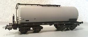

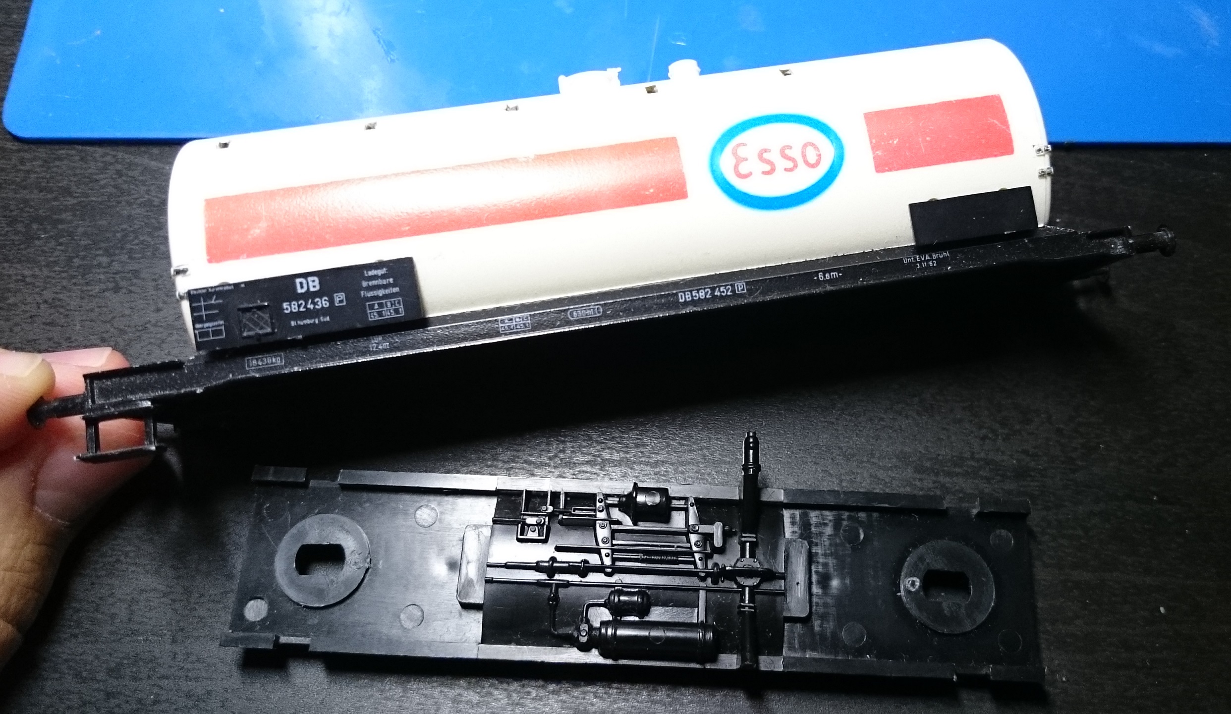

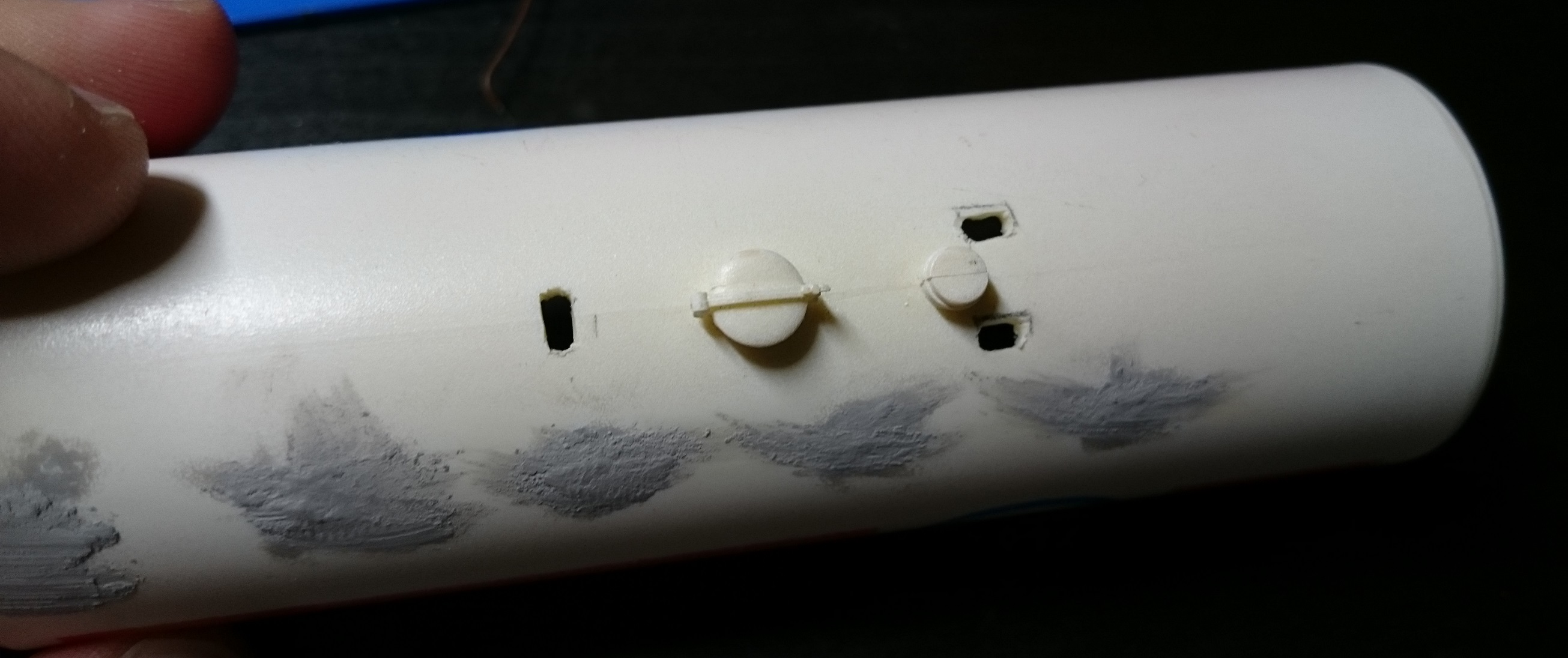

Однажды вечером после трудовыебудней, перебирая старый хлам, который хотел вообще-то выбросить,- спонтанно напал на меня приступ цистернита... Сразу предупереждаю - вагон по мотивам из серии "я тебя слепила из того что было" :mrgreen:

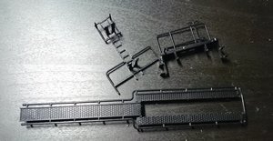

Итак, было:

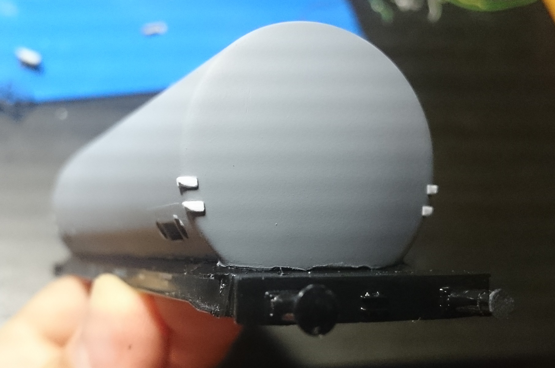

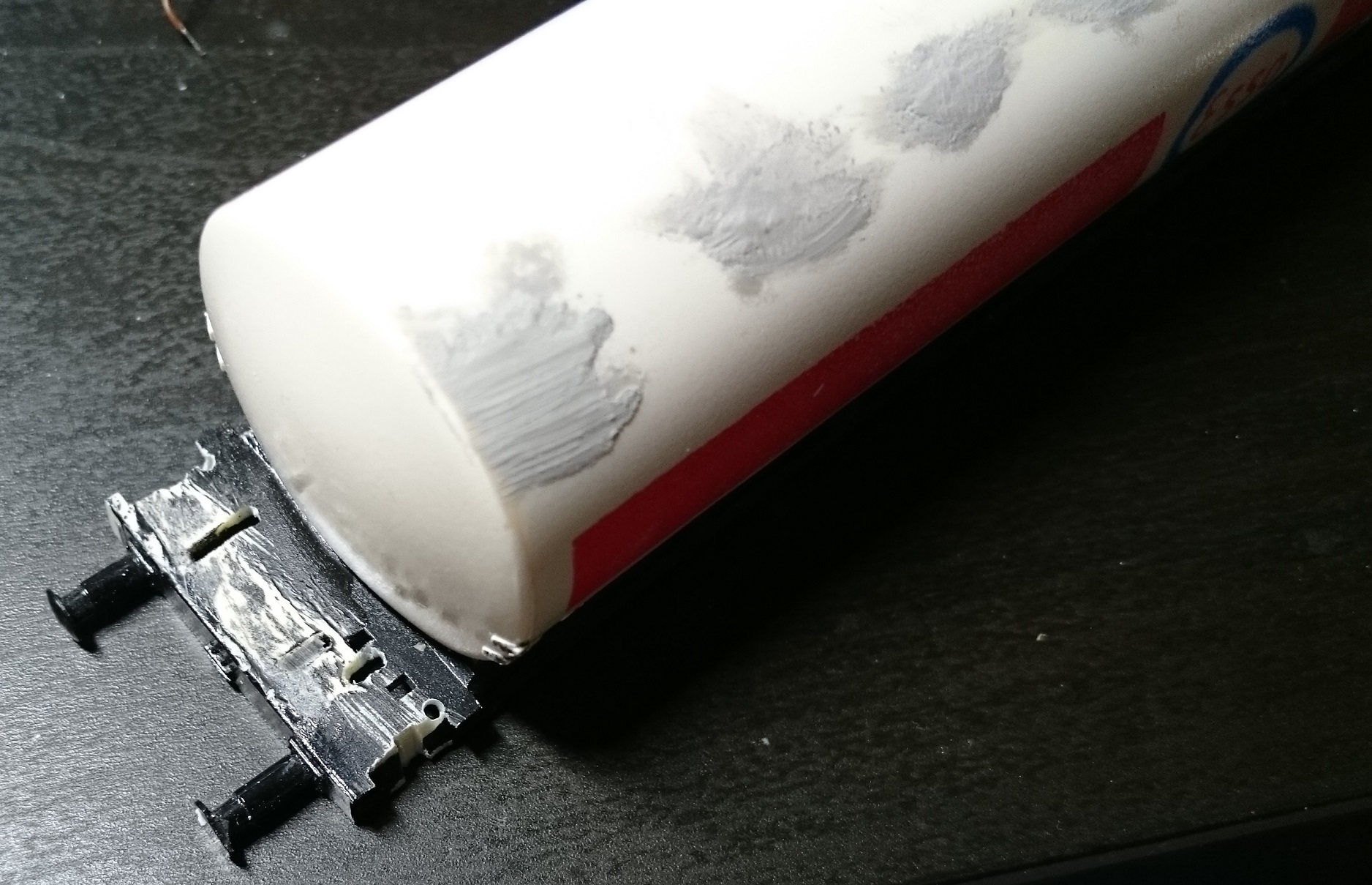

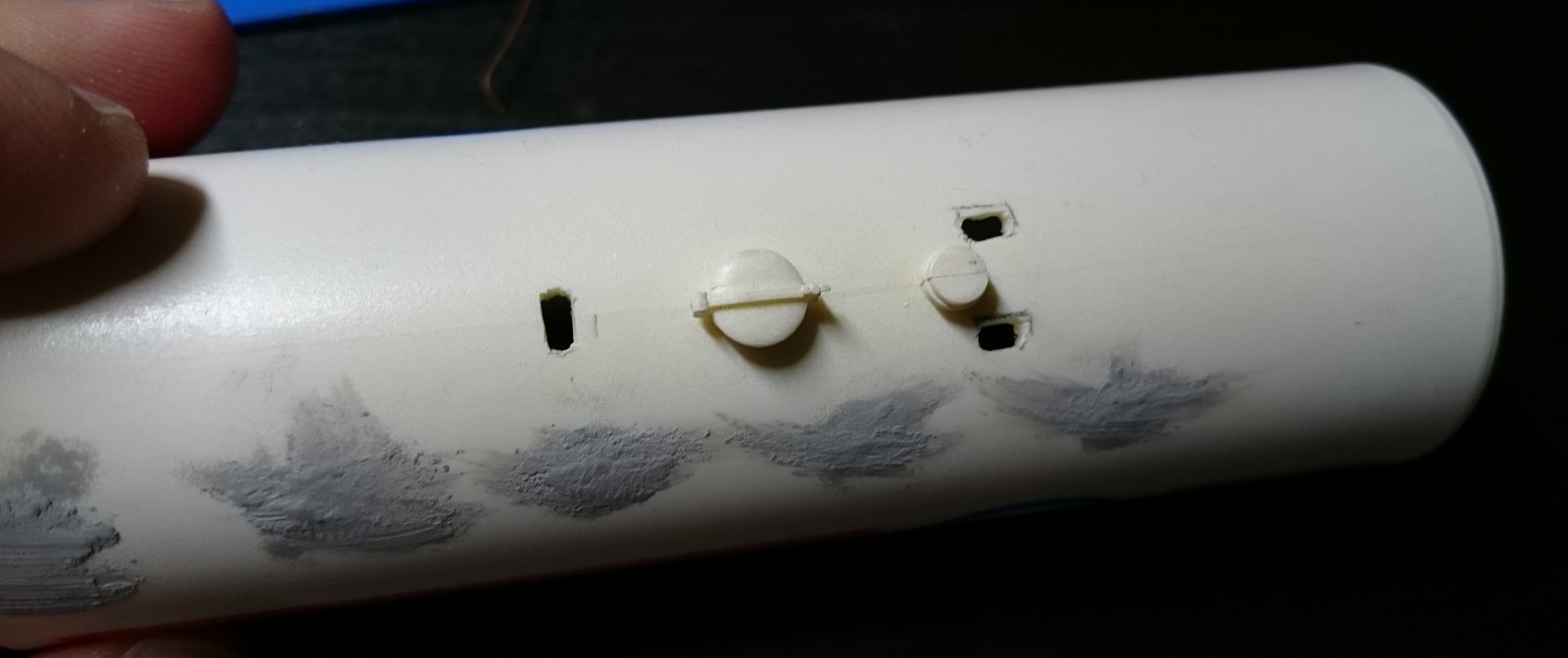

Разобрал и зашпаклевал оригинальные отверстия под трапы:
...и просверлил новые под значительно укороченную вернюю площадку:

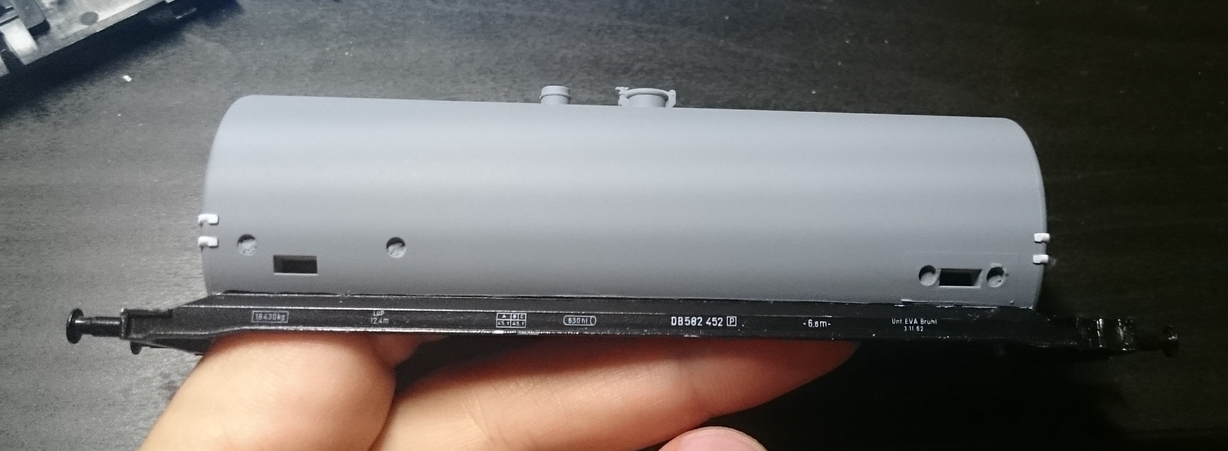

После задувки краской получил такое:

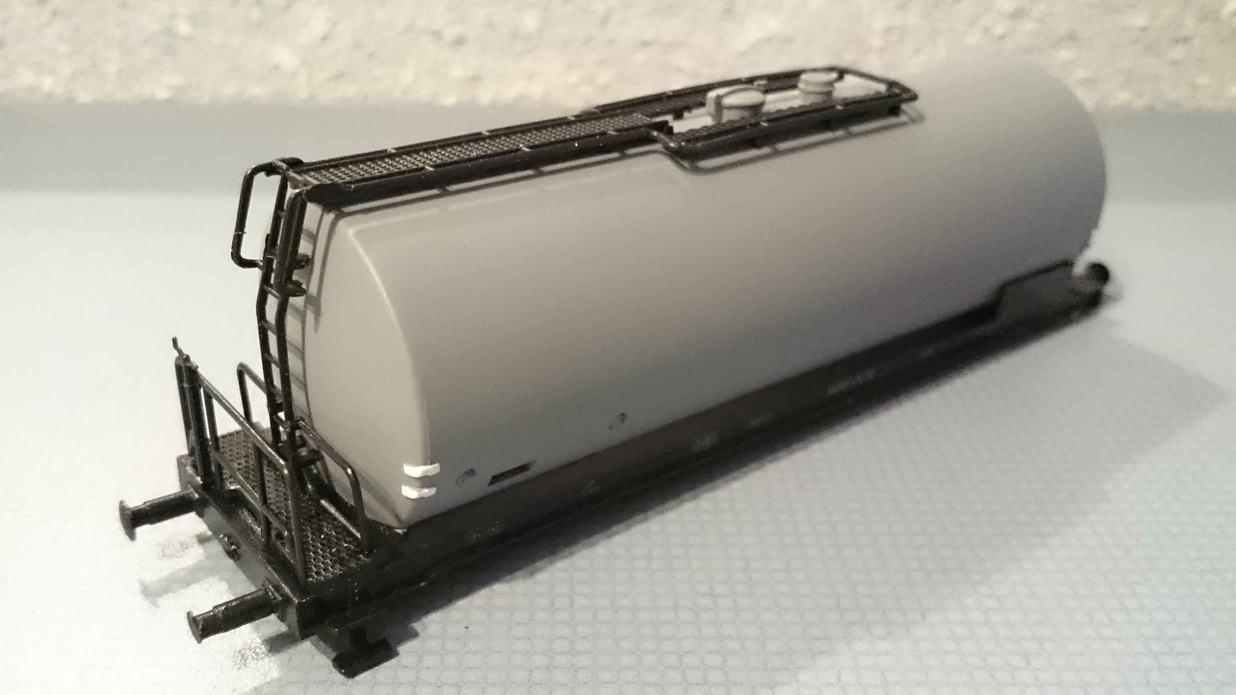

Хммм... слишком матовое. :? Задул сатиновым лаком - уже значительно лучше! И начал частичную сборку:
Все на защелочках без единой капли клея. 8-)

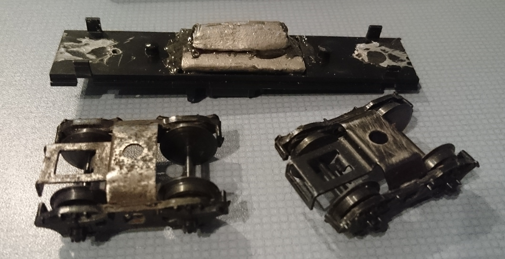

Походу заодно утяжелил дно (тут уже було много клея) и наковырял из закромов две доисторические телеги:

Аккуратно получается! Какие-то надписи на котел планируешь наносить?
И расскажи подробнее про "сатиновый лак" - это что, кто производитель и т.п. И дул вообще аэром, баллоном?

Приятно созерцать восстановление почти выкинутых материалов.Рад что ты тоже инфицирован. :mrgreen:
На данном этапе все неплохо выглядит.Особенно понравилось решение с лаком.Чем шпаклевал?

Шпаклевал "зубной пастой" от хумброл. :)

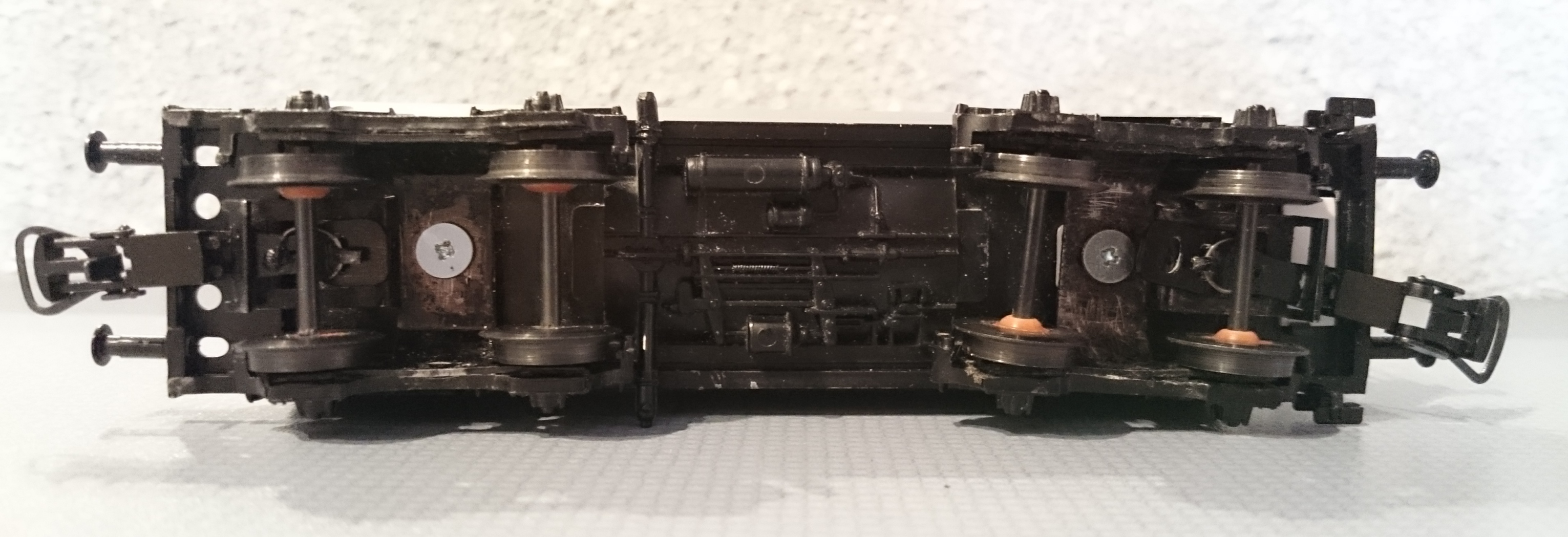

Для меня вопрос тоже очень актуален. Ранее применял вот такой.
Он мне не то, что нравился, а просто был в восторге. Но его выпуск прекращён. Достойной замены пока не нашёл.

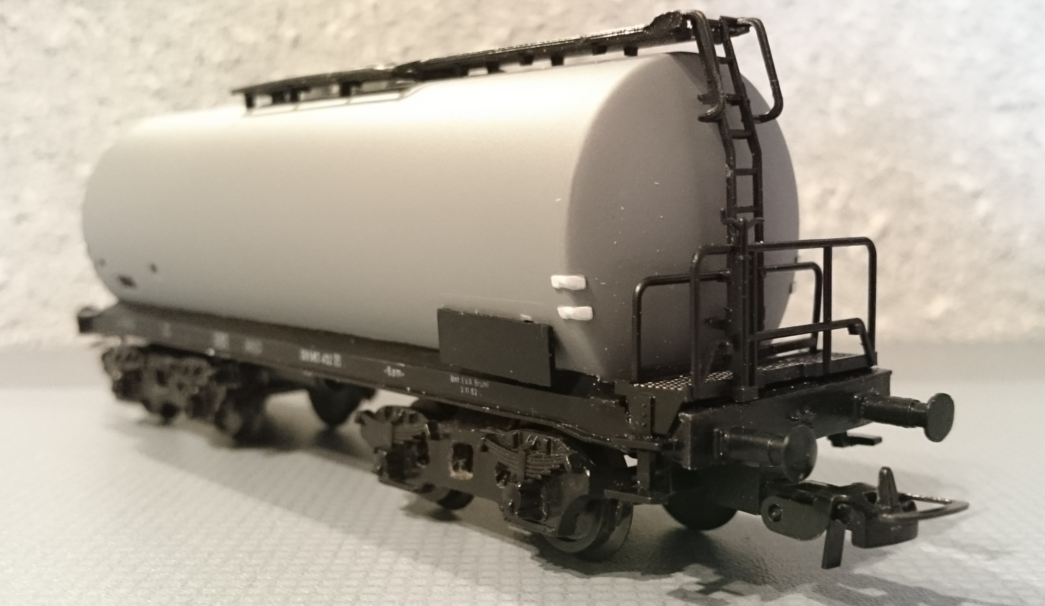

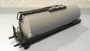

Финишная прямая...
Осталось подправить бортовые номера на основных табличках и установить их на место.
Re: Цистернит как явление...
Хорошая вагона) А тележек таких нету?
Повідомлень: 3236
Has thanked: 1275 times
T-1000 писав:Хорошая вагона) А тележек таких нету?
Уже нету ;)
