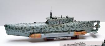

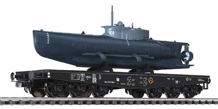

Долго думал нужна такая тема или нет. Но чето решил немного отойти от паровозной тематики. Хотя... в принципе и не отошел.
Так случилось, что попался недавно набор марклина с самолетом. И захотелось понемногу начать собирать свой состав с техникой, броней и прочим.
Планируется 10 штук, ну а потом на чистку у покраску.
Фото прототипа

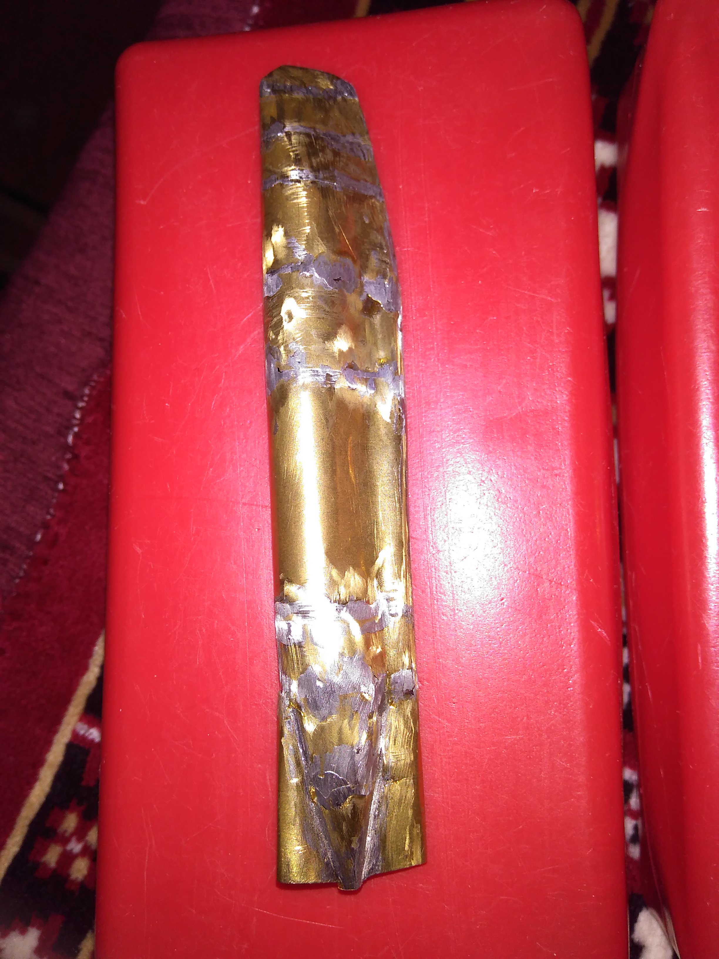

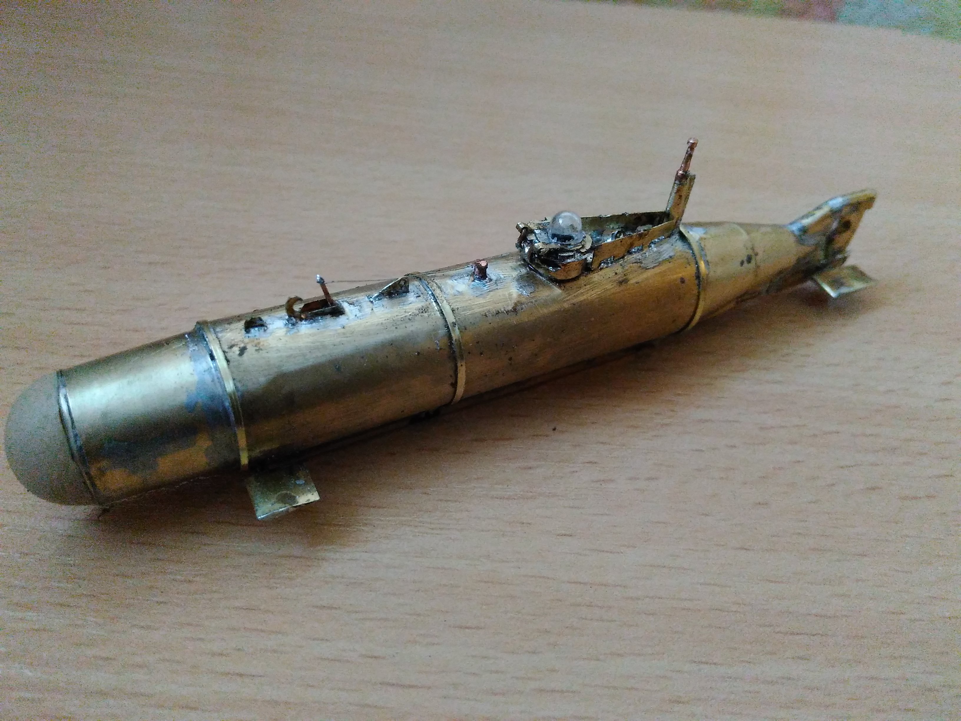

Очень даже неплохо, как справились с геометрией корпуса?

Подлодка вполне себе смотрелась бы на жд макете.
Re: U-boot Hecht

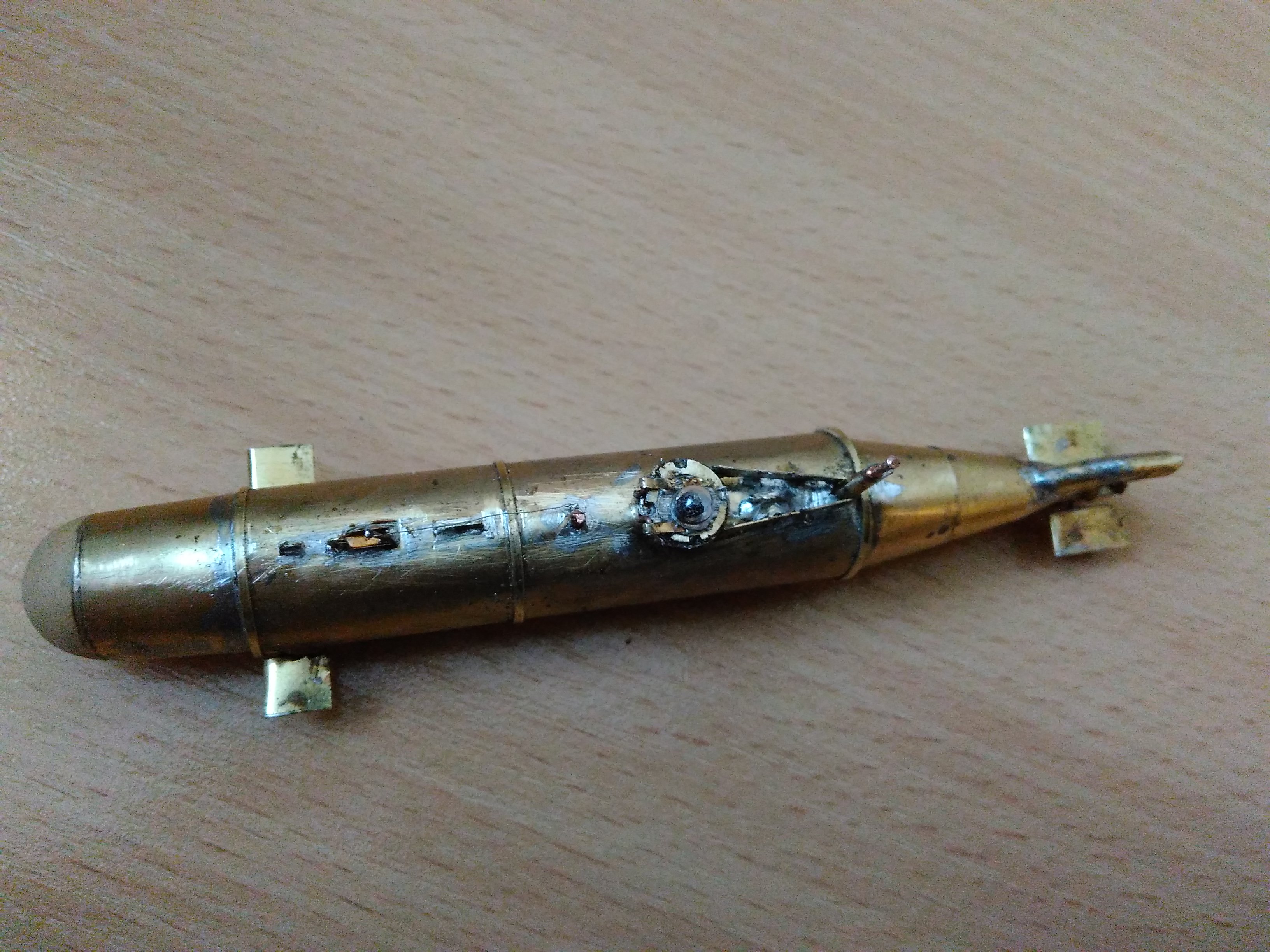

По геометрии все равно нарушения есть. Особенно лоханулся первый раз с масштабом + не получилось сделать нос из латуни, диаметр крупноват.

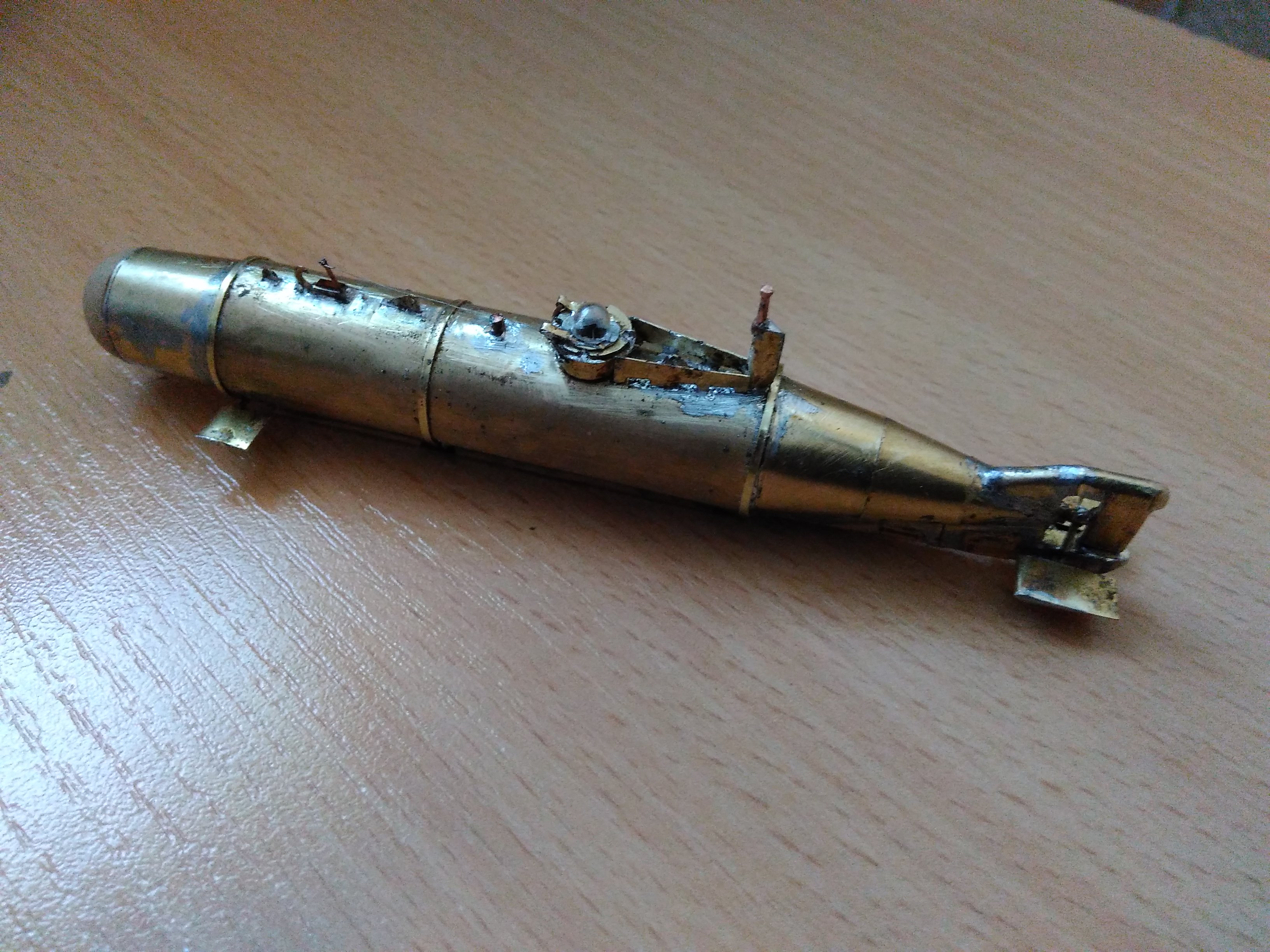

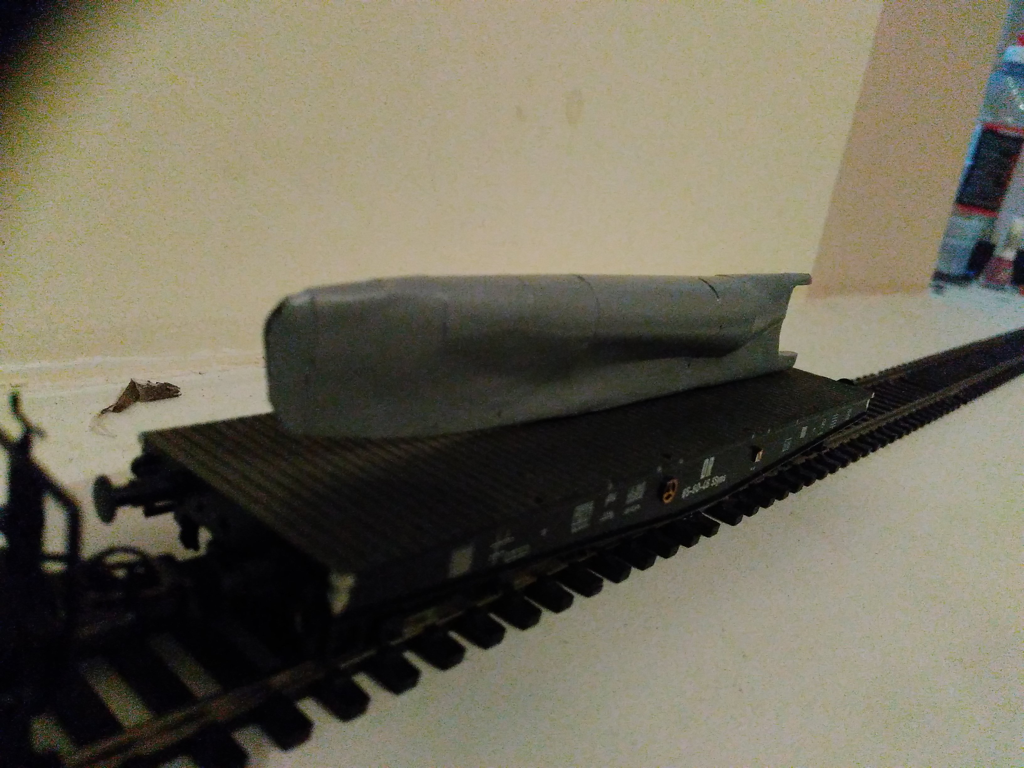

Данная подлодка как раз и планируется на платформы.Типа марклина или лилипута. Планируются еще и другие лодки из серии U-boot.

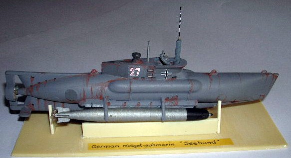

Ну и конечно наша малютка)

Ухты!Интересная реализация.Быстро ты ее выпаял. :roll: Для фанатов ДРГ самое оно.

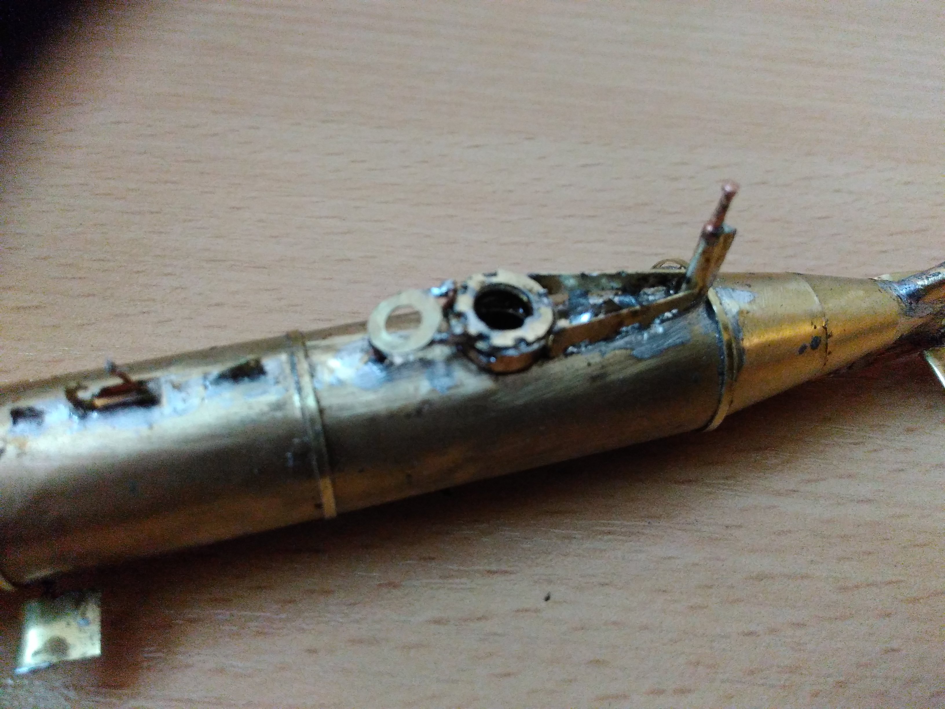

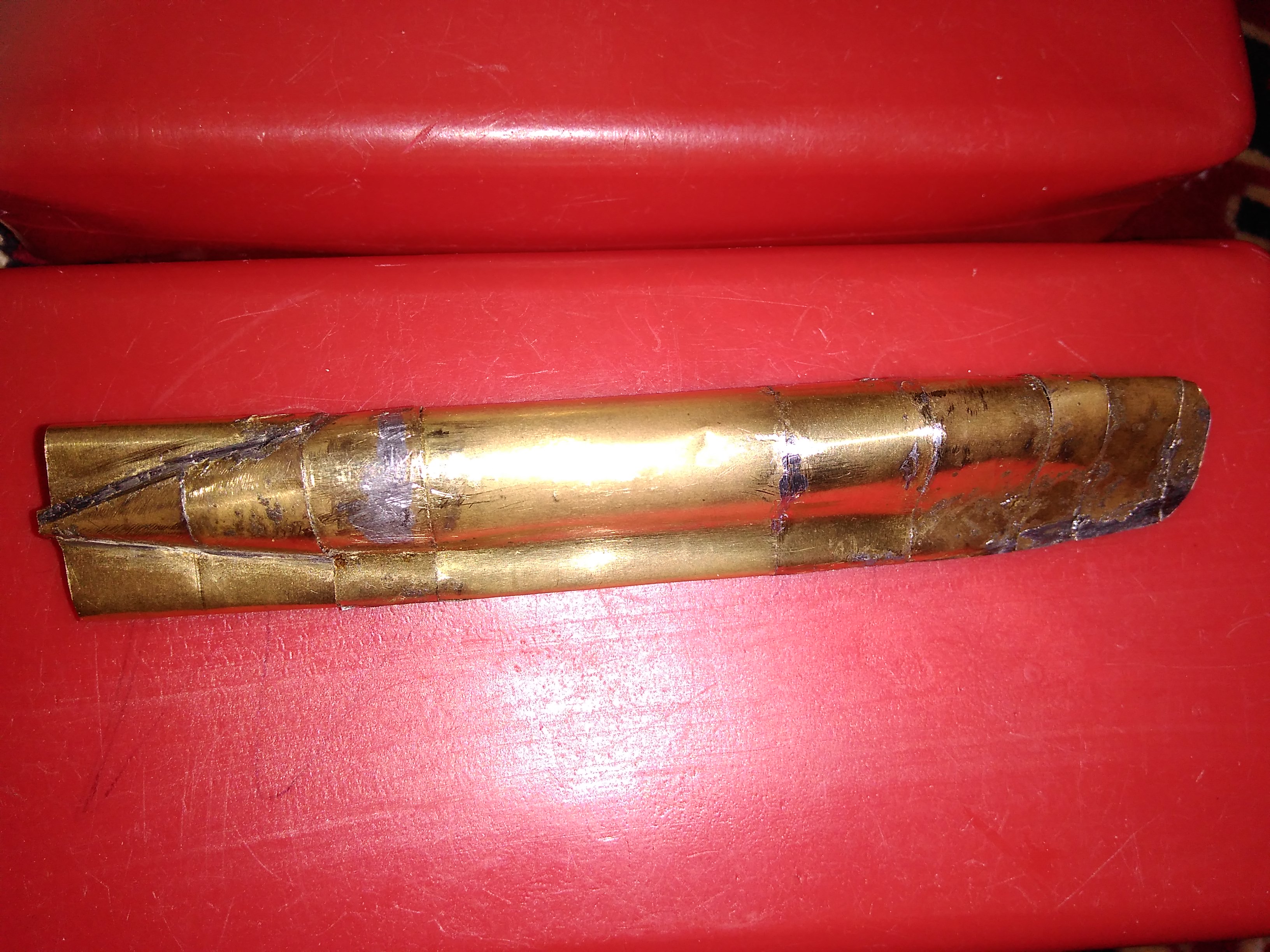

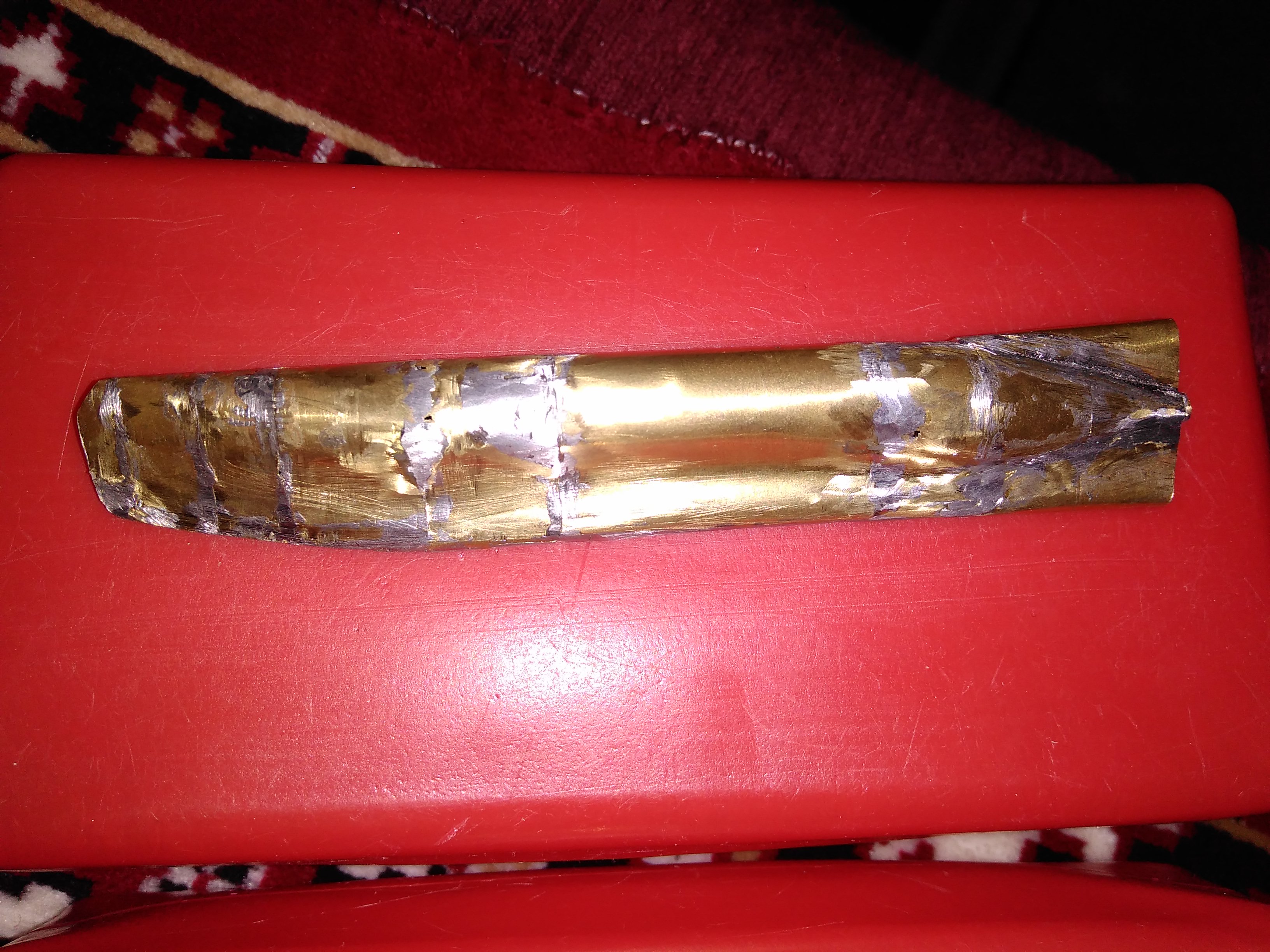

Да ладно не прибедняйтесь я смотрел за Вашими движениями и скоростью, да и руки еще не оттуда ростут у меня. вот делал вчера второй тип лодки.
Первый раз лохонулся и получил вентилятор, знакомый многим судомоделистам.
А вот уже сегодня и еще не чищенная.
Re: U-boot Hecht

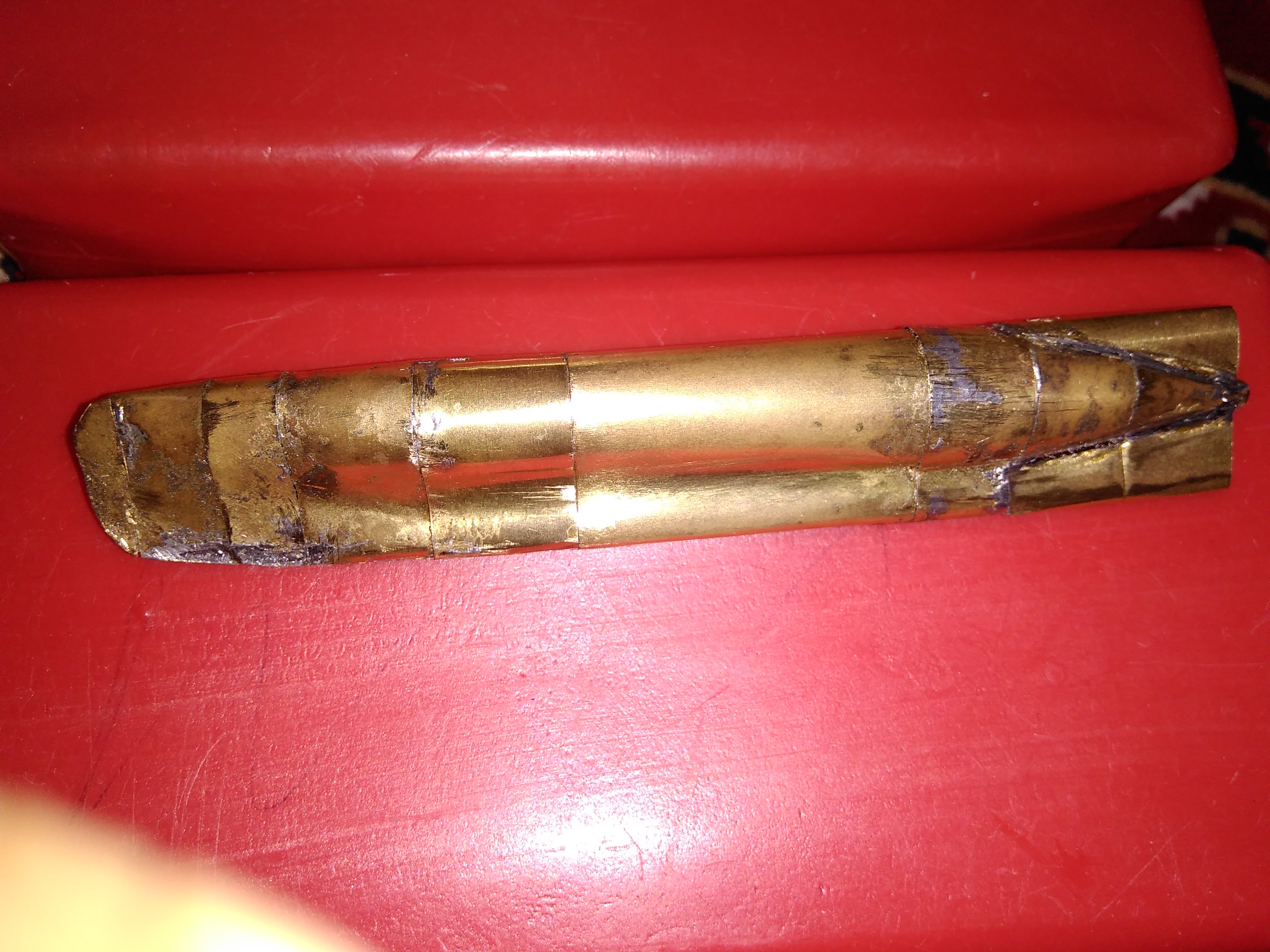

На второй все сделано в стык. Толщина латуни 0.08 мм. Пружынящая, при сильном нажатии на корпус получаем приятное ощущение прогиба тонкого металла и возврат его на место. Исключение колющие и острые удары.

Я бы упростил себе работу - сделал по одной удачной лодке каждого типа и заформовал. Потом тиражировать из смолы. Не рассматривалась данная процедура?
Re: U-boot Hecht
Да, есть такая мысль. Думал. Пока просто нету возможности такой, да и очень тонкие детали на мой взгляд.

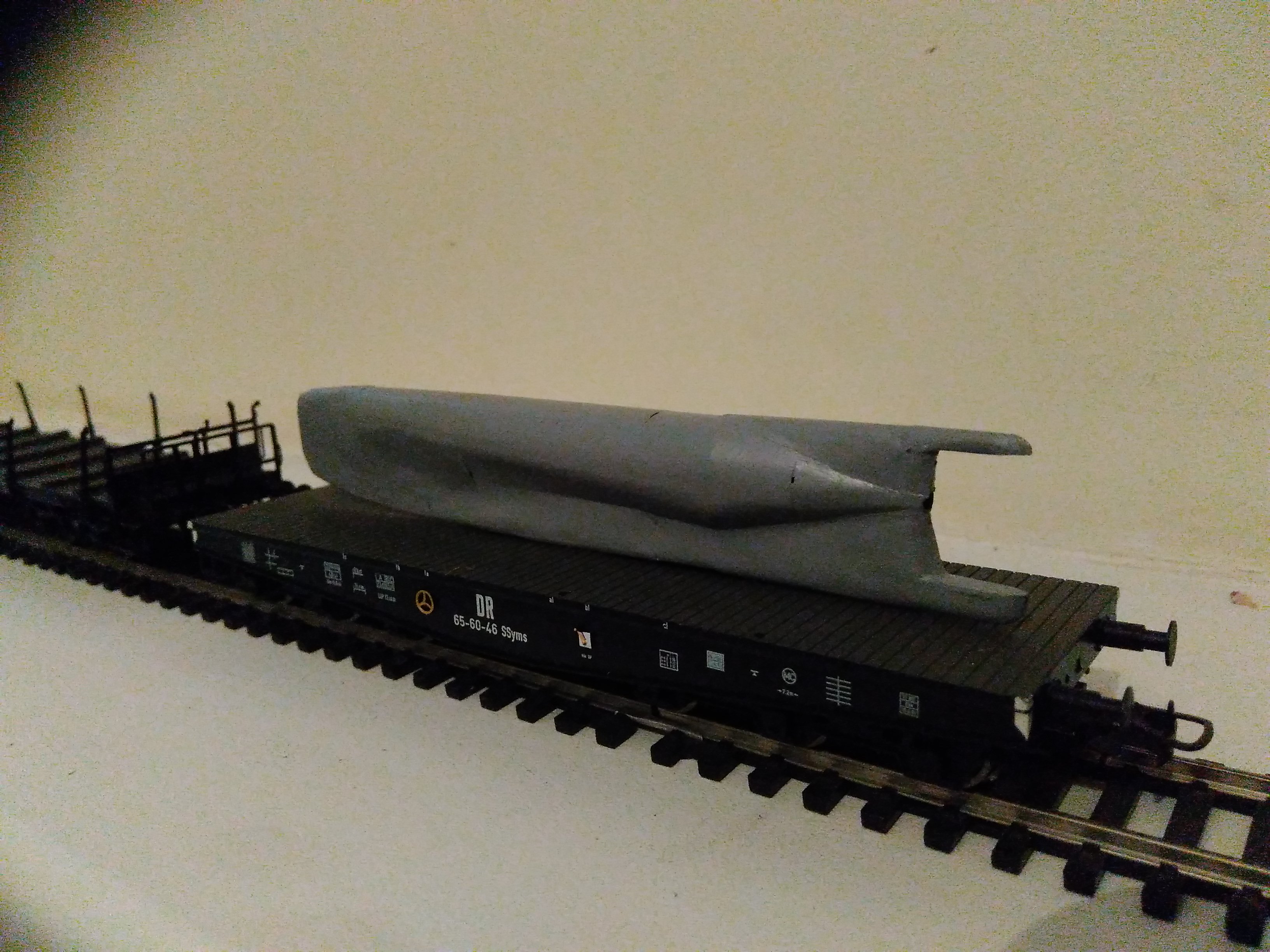

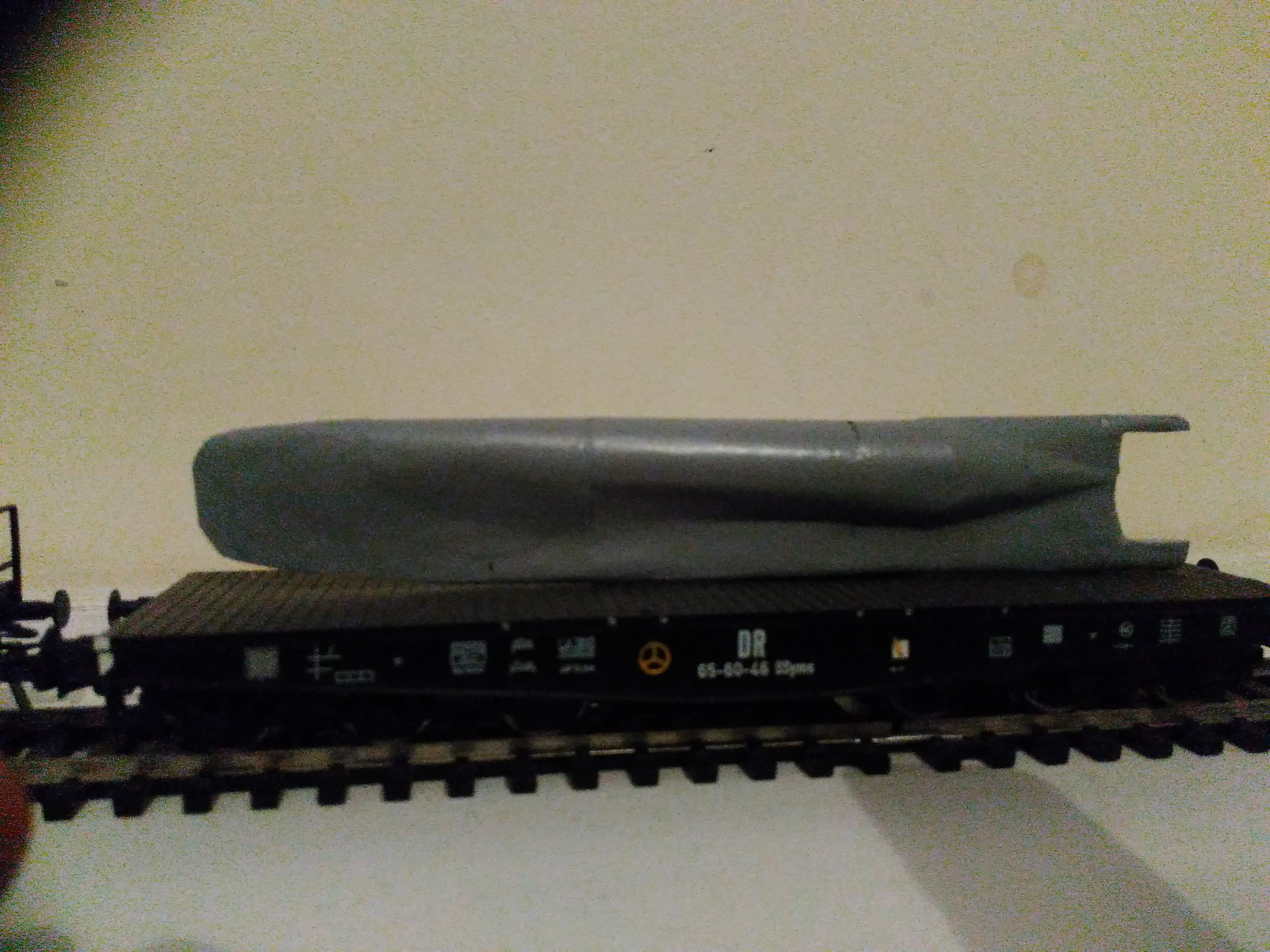

Одну из болванок грунтонул, дабы увидеть все дехфекты.
Повідомлень: 6380
Has thanked: 1583 times
Been thanked: 3459 times
Re: U-boot Hecht
Мне кажется или нос у нее должен быть более обьемный? :?
Re: U-boot Hecht
Да вроде нет. Не сошлось бы по выкройкам.
