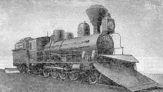

Давно засматриваюсь на данную машину. Сперва хотелось сделать овцу, но подумав... не знаю в общем, но мне он очень понравился. Сама машина по описаниям не совсем удачная, но вполне прогрессивная для своего времени. На ней устанавливались двигатели тандем-компаунд, однако они были совсем не экономичные.
Решил немного по пилить данную машину и возникло много вопросов. На большинство вопросов мне ответил уважаемый Алексей (Mig), часть оставил для форума.

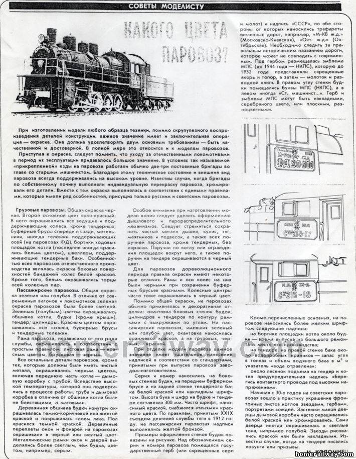

Кто и что думает? Цвет мне думается был черный матовый, хотя на фото видимо серый. Кольца по котлу, цвет? Внутренности кабины? Рама и сам механизм прм., много вопросов и совсем мало информации.
Думается мне большинство механизмов были идентичны паровозам серии О.
Также очень любопытен экземпляр со снегочистом, но никак не пойму как могли прикрепить ковш? Прям дилема и ничего похожего не найду.

Шел уперто как баран))

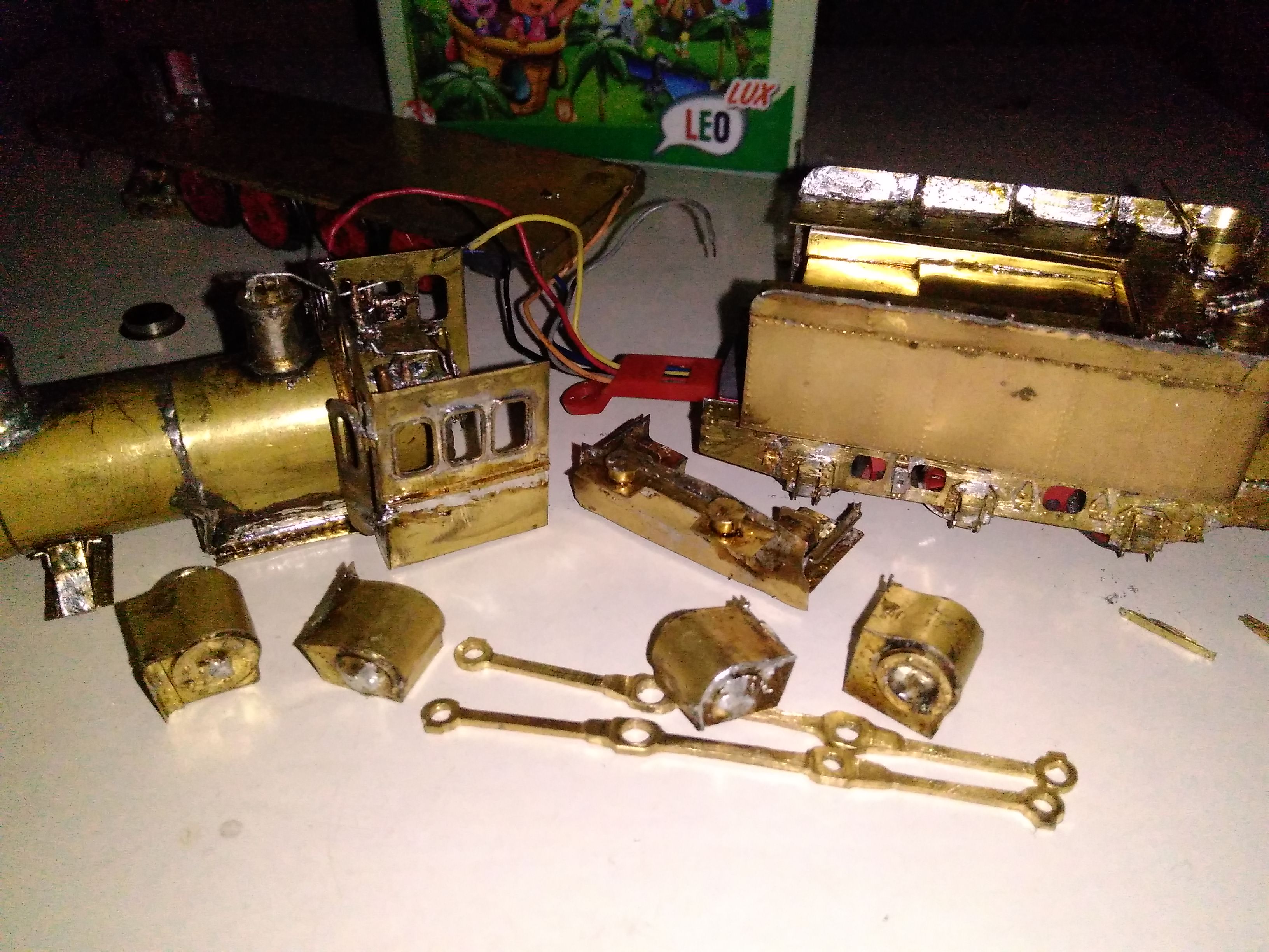

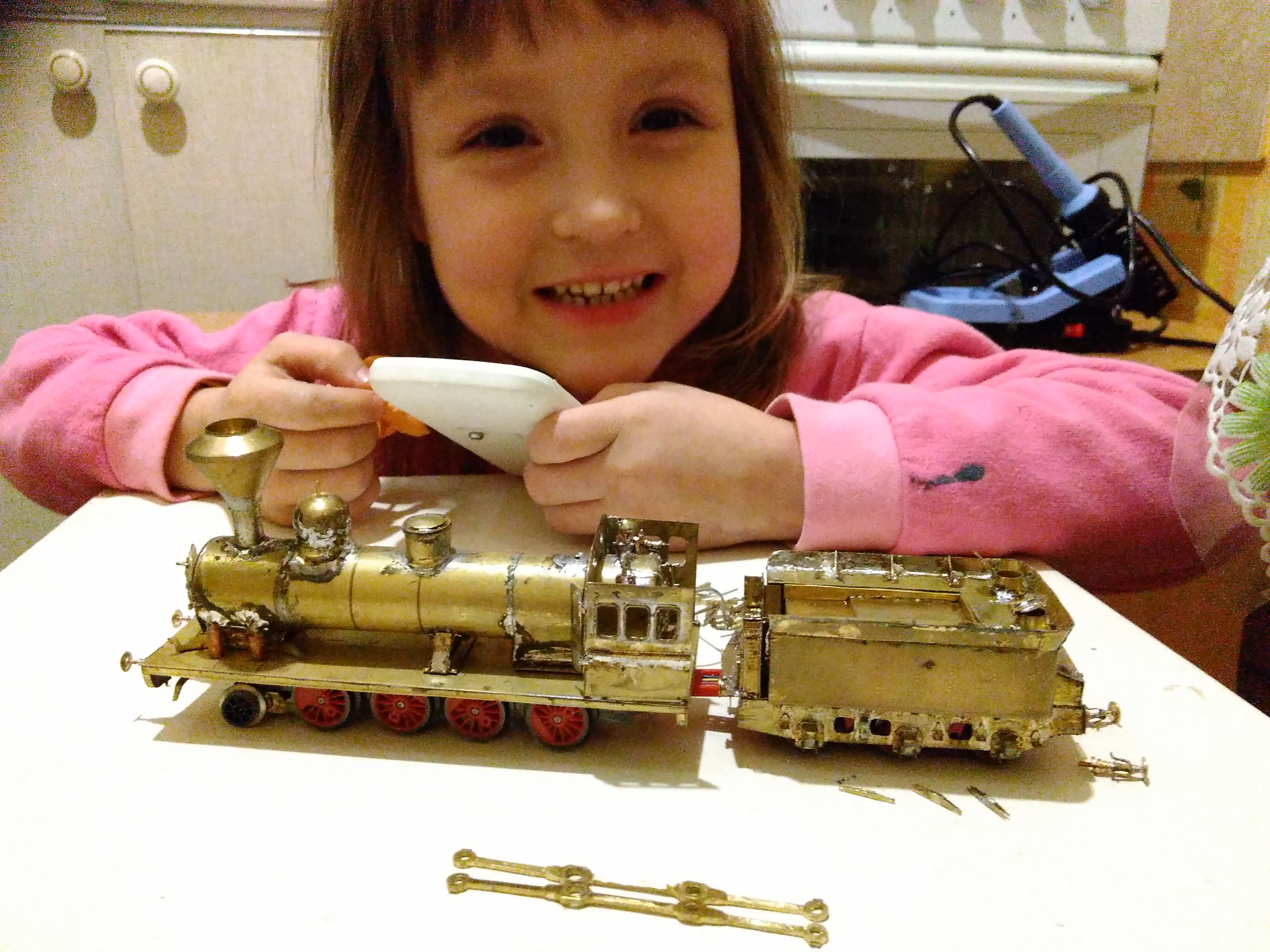

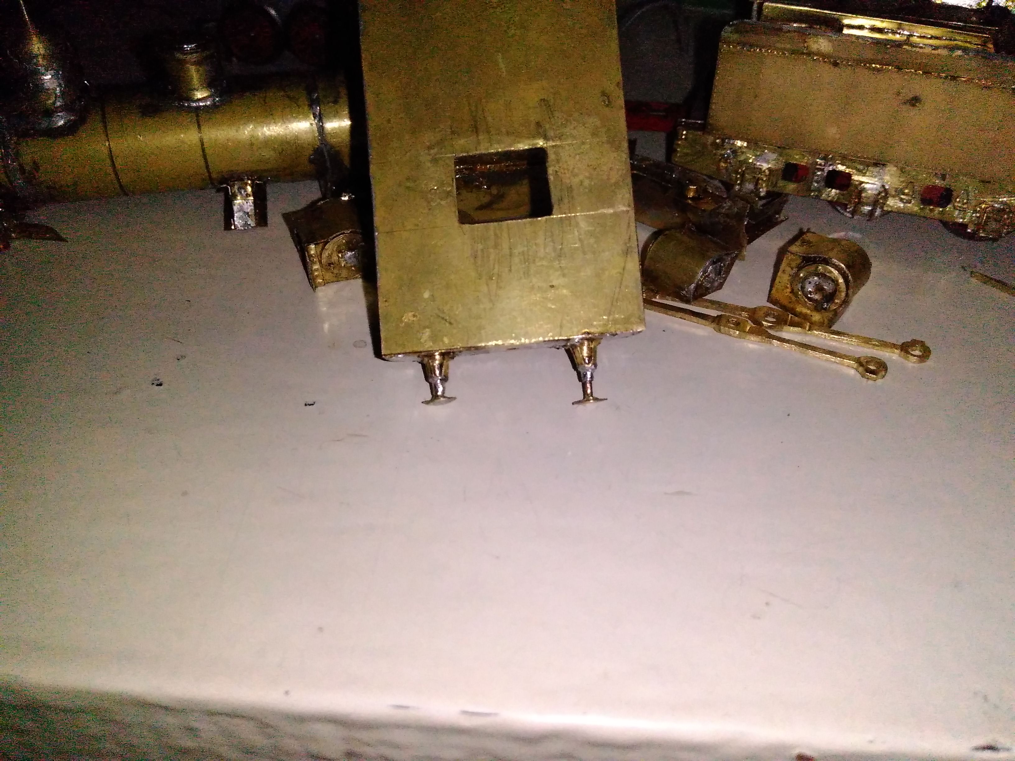

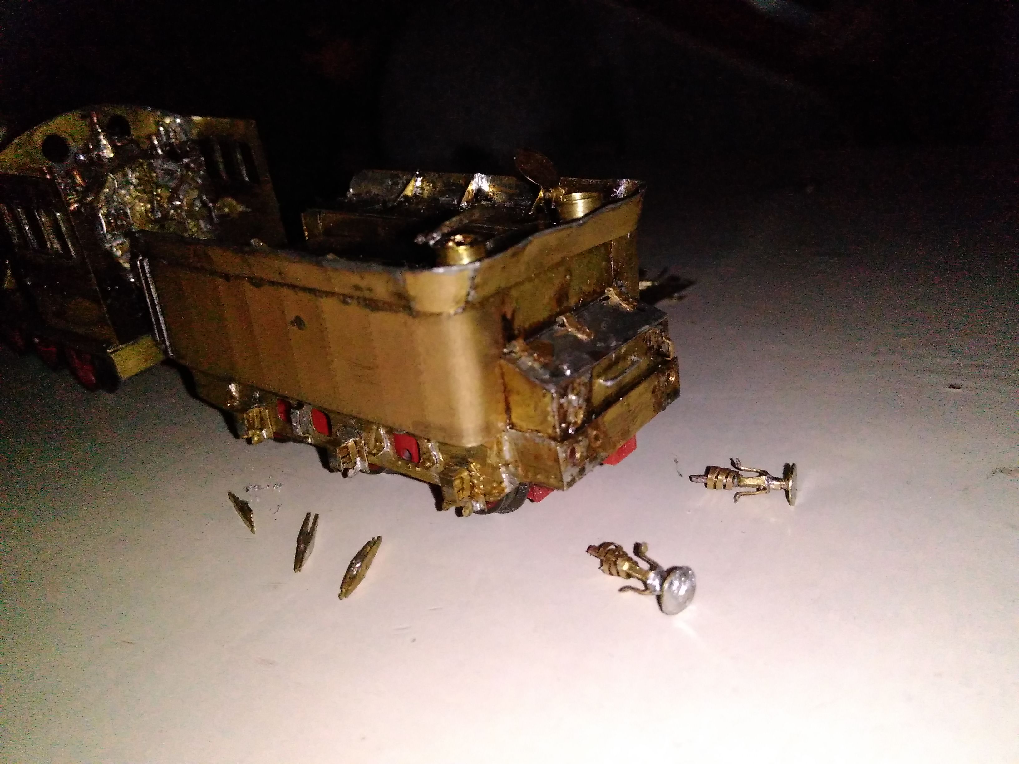

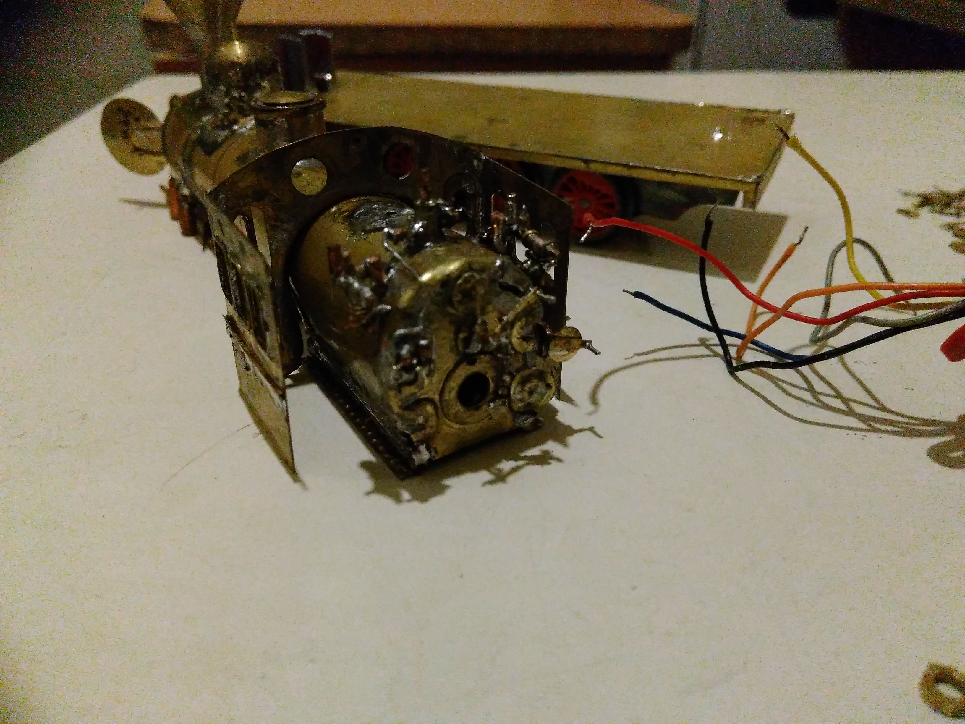

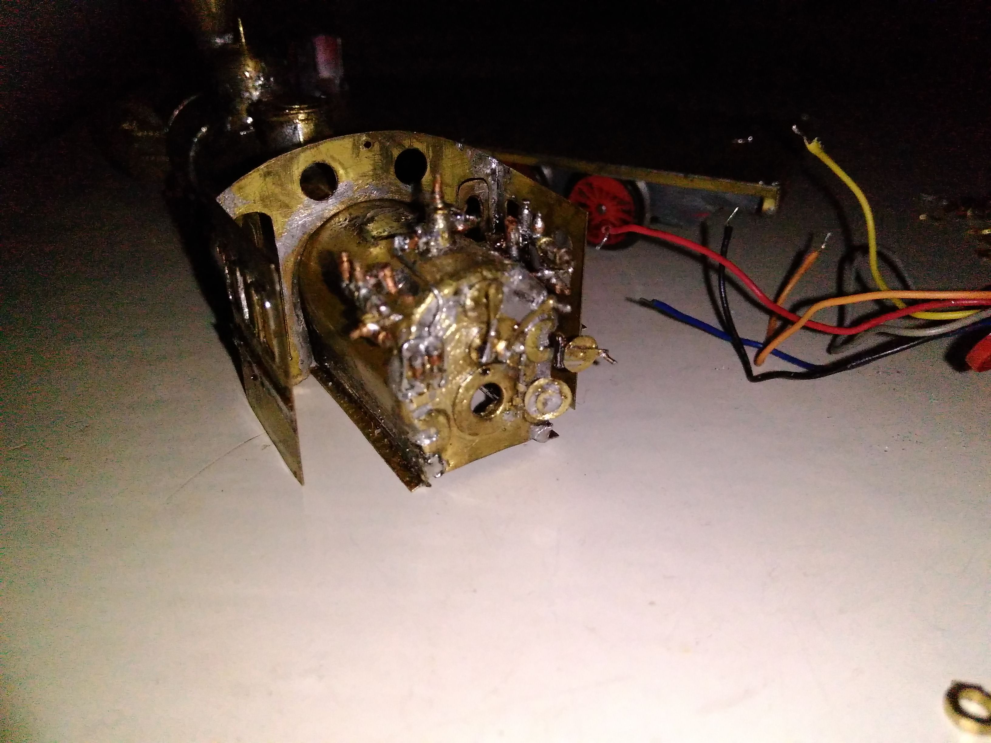

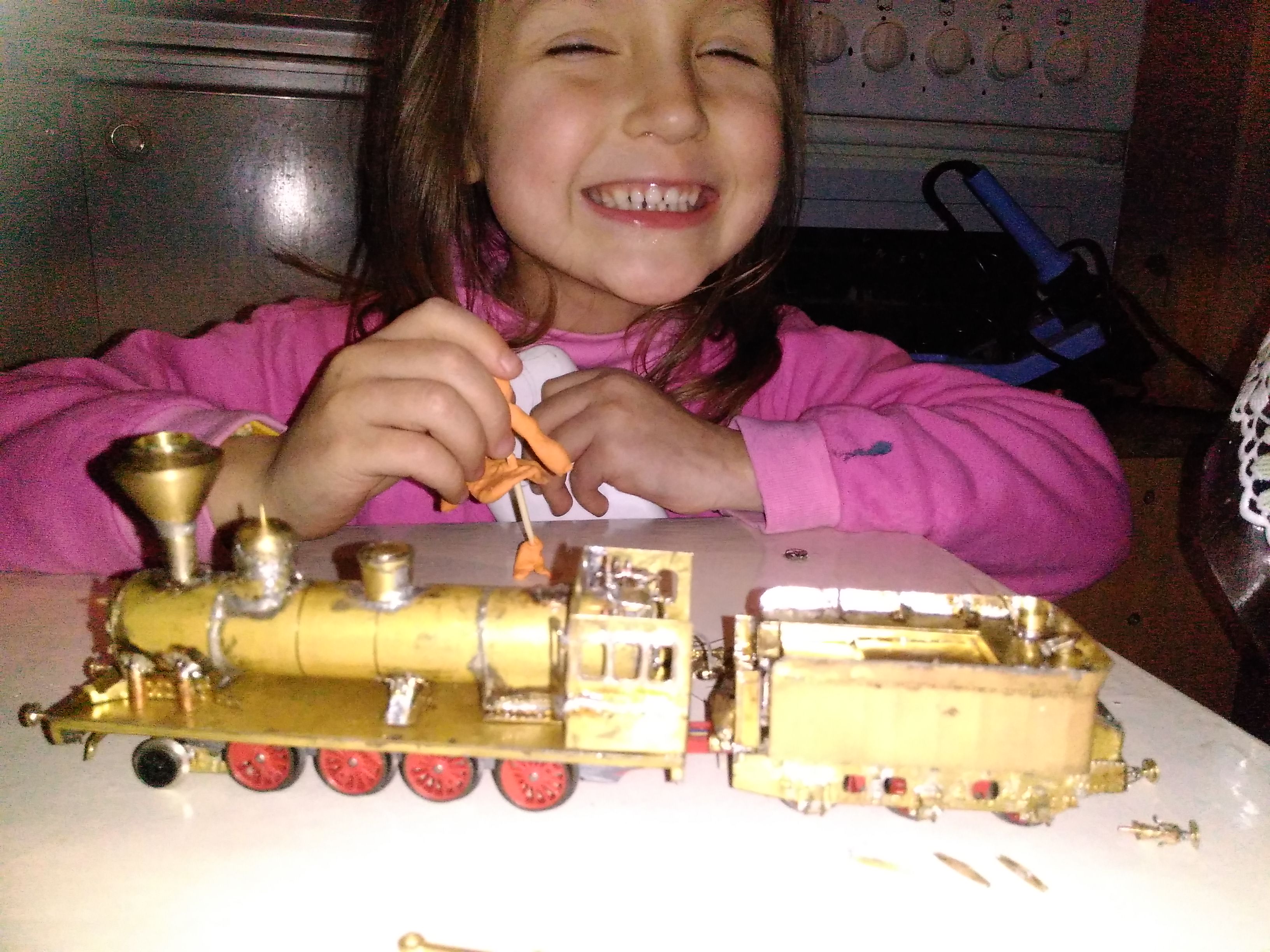

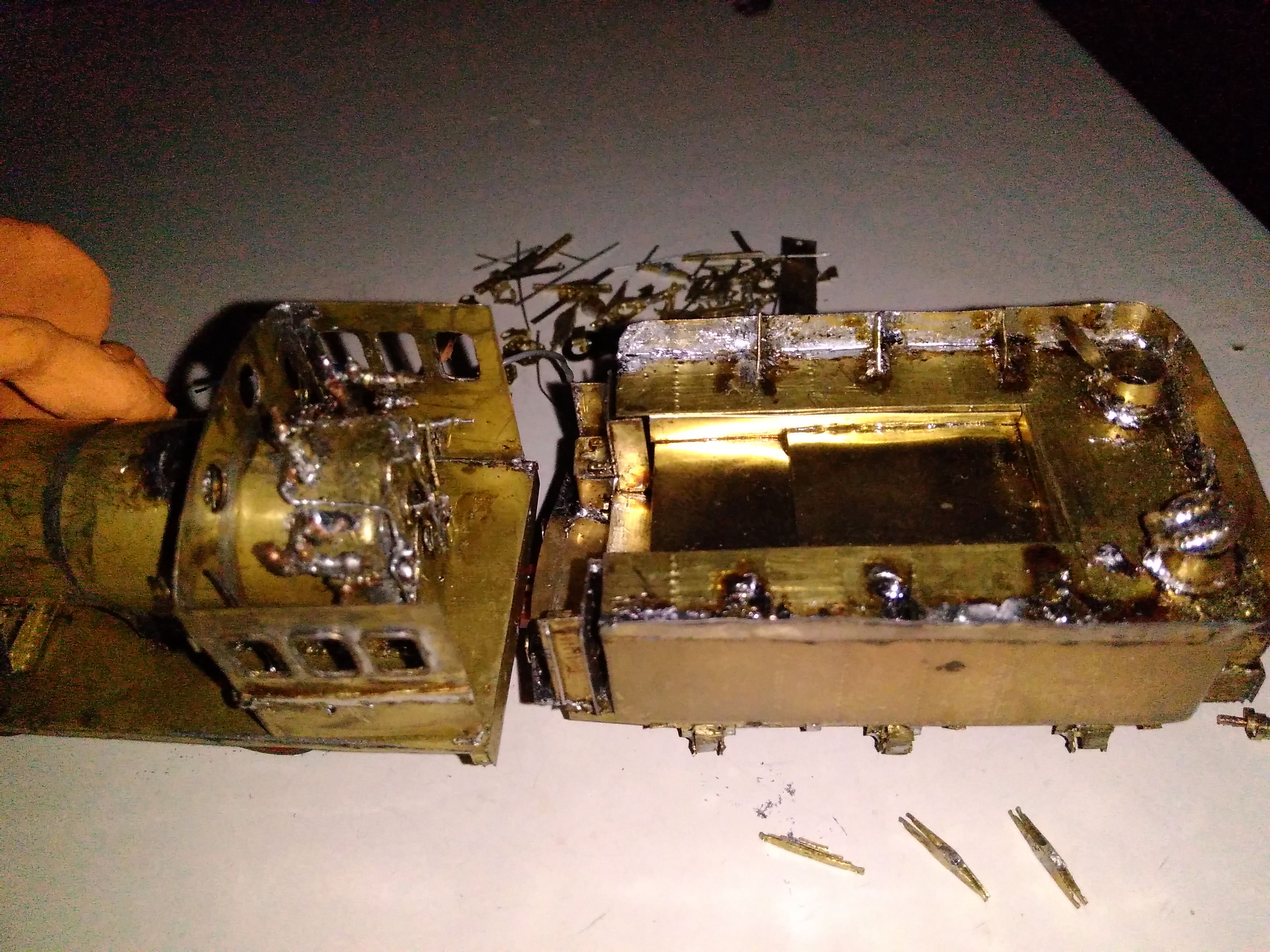

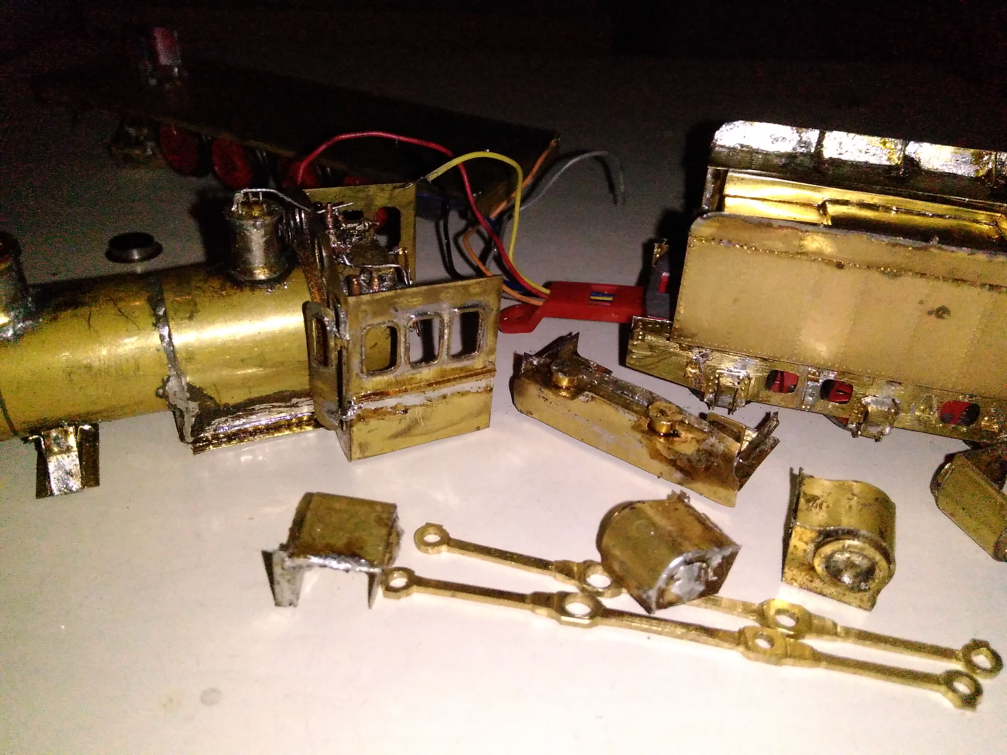

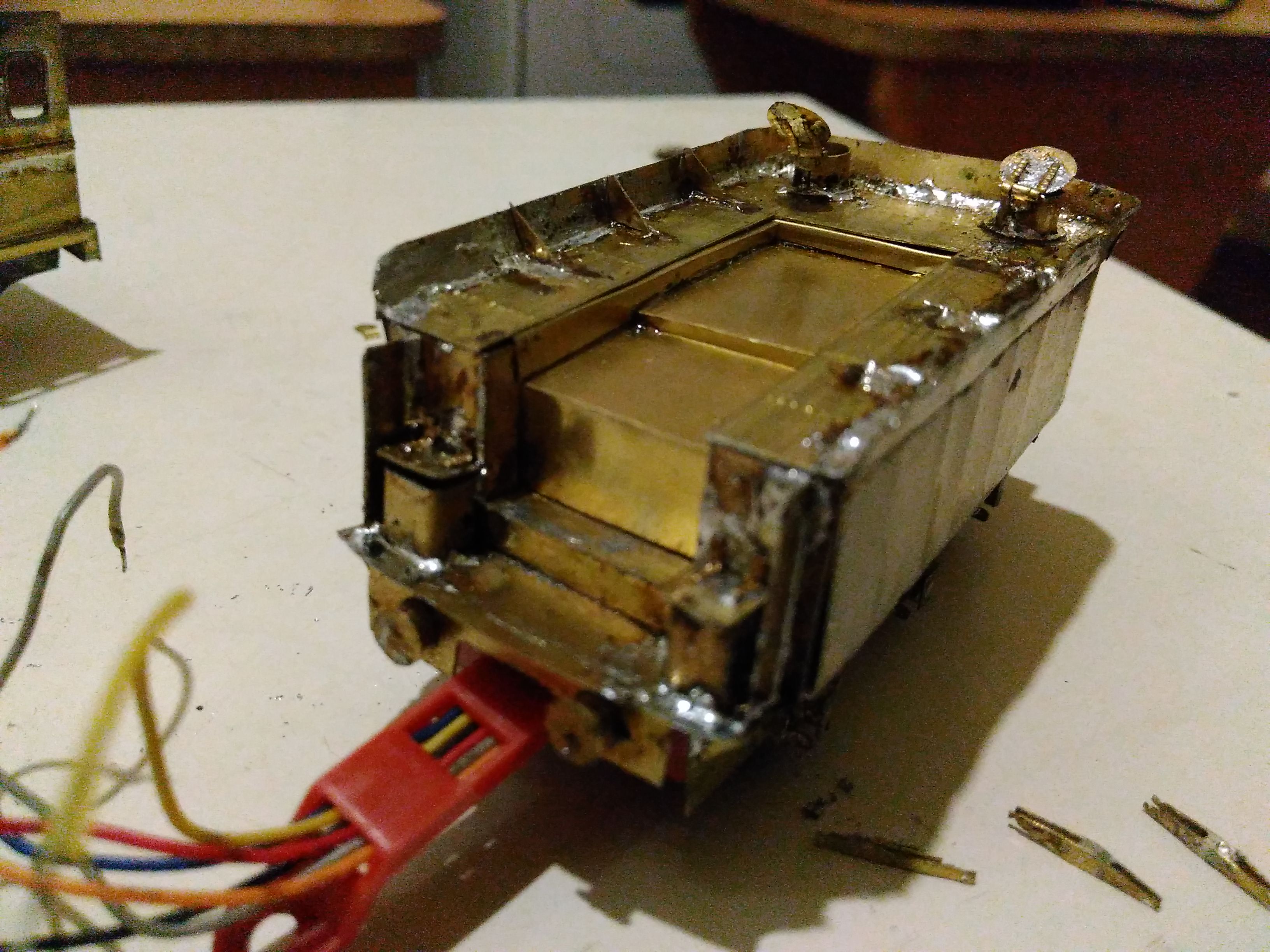

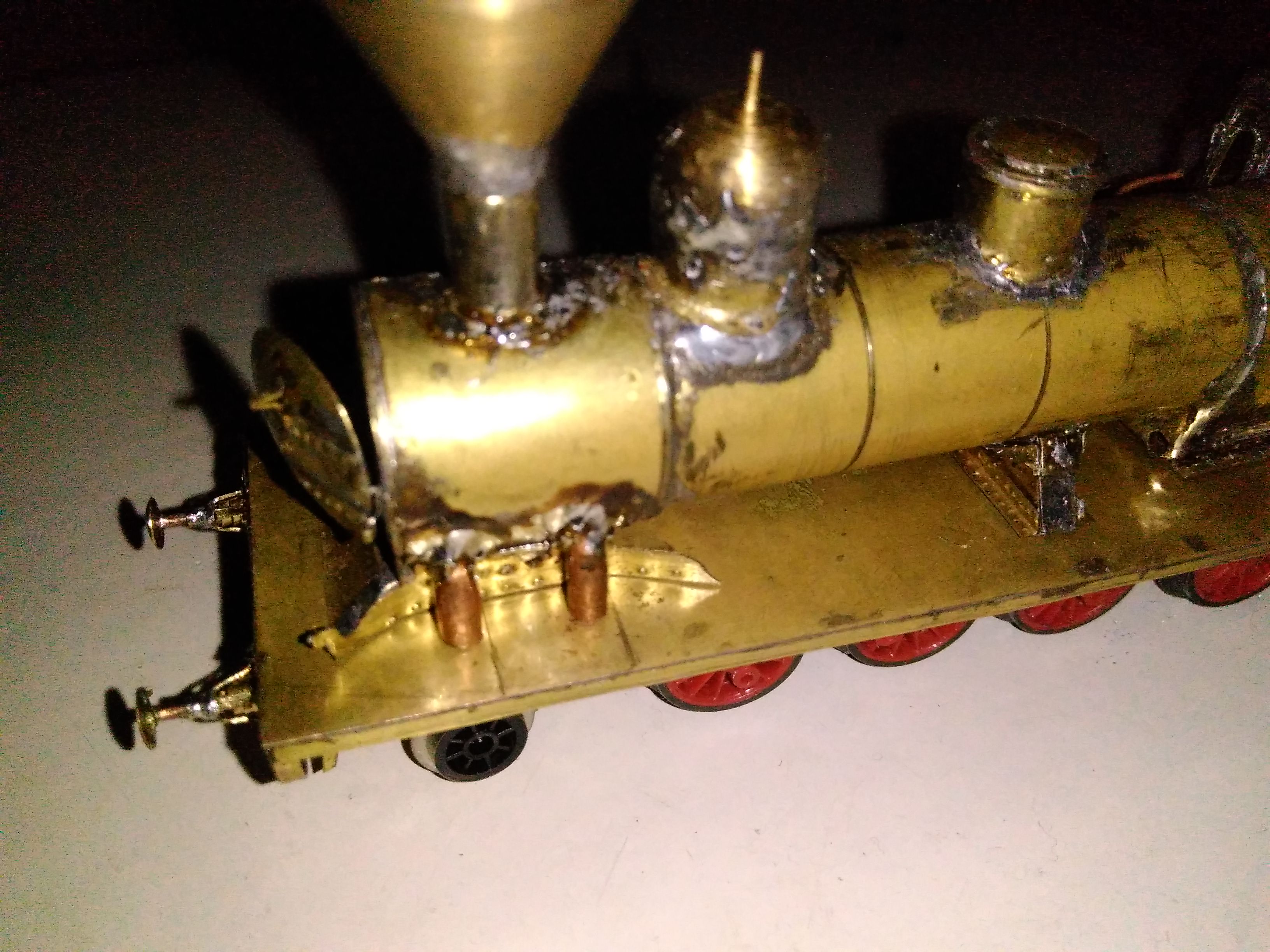

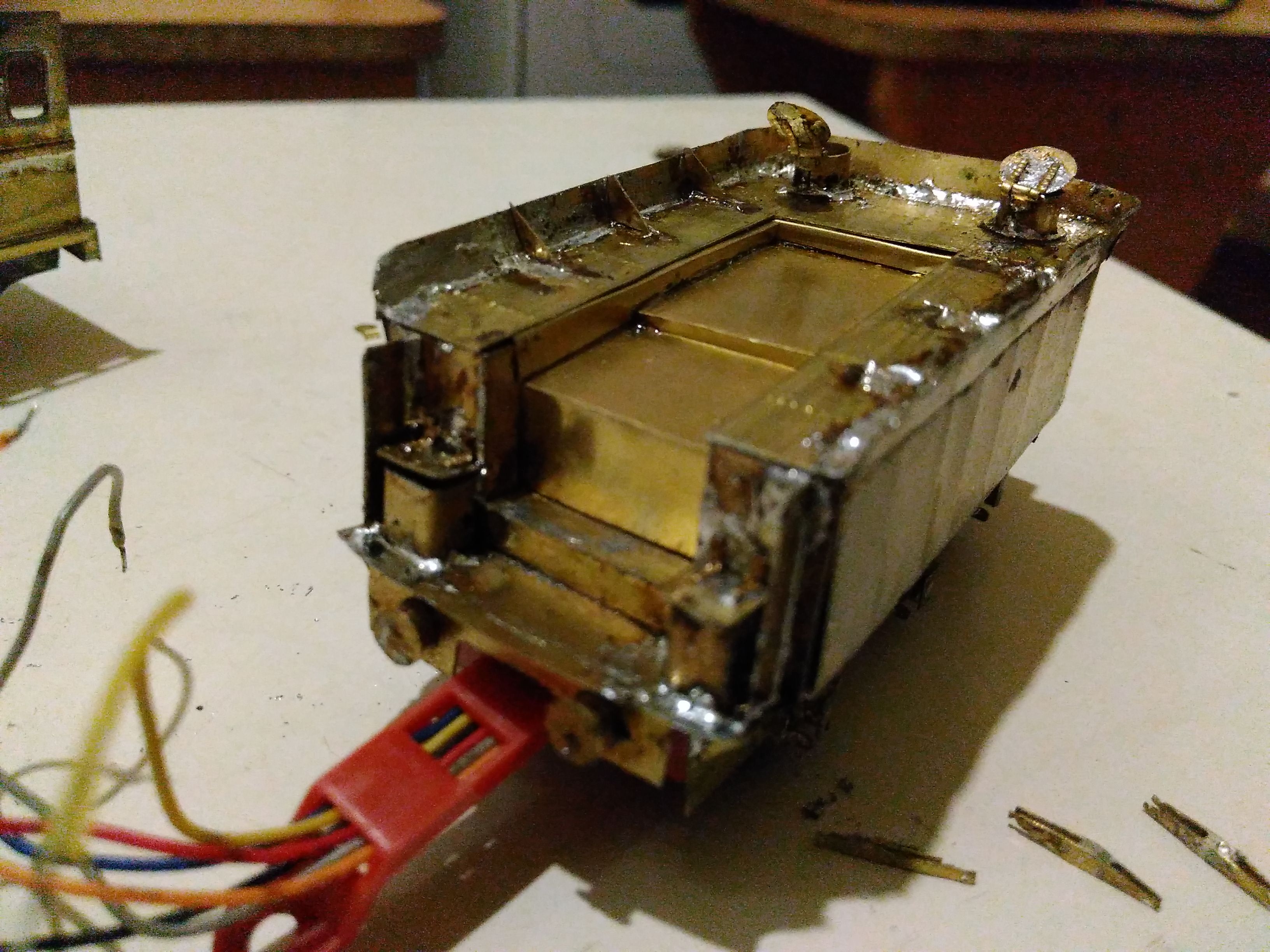

Паровоз заложен. К сожалению не получалось сразу выложить фото(

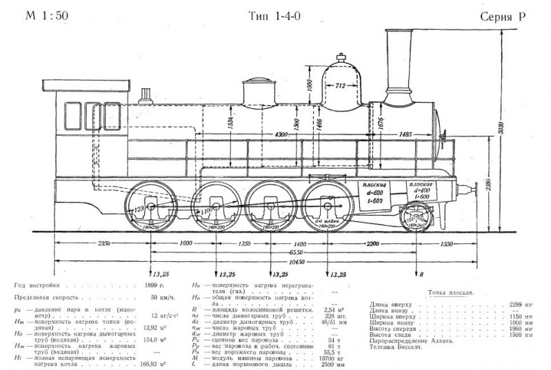

За основу была взята ходовка с ж7 однако всплыл целый ряд несоответствий. Работу усложняет отсутствие чертежей и нормальных фото. Пока остановился на таком варианте.

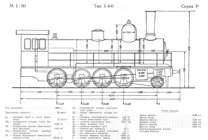

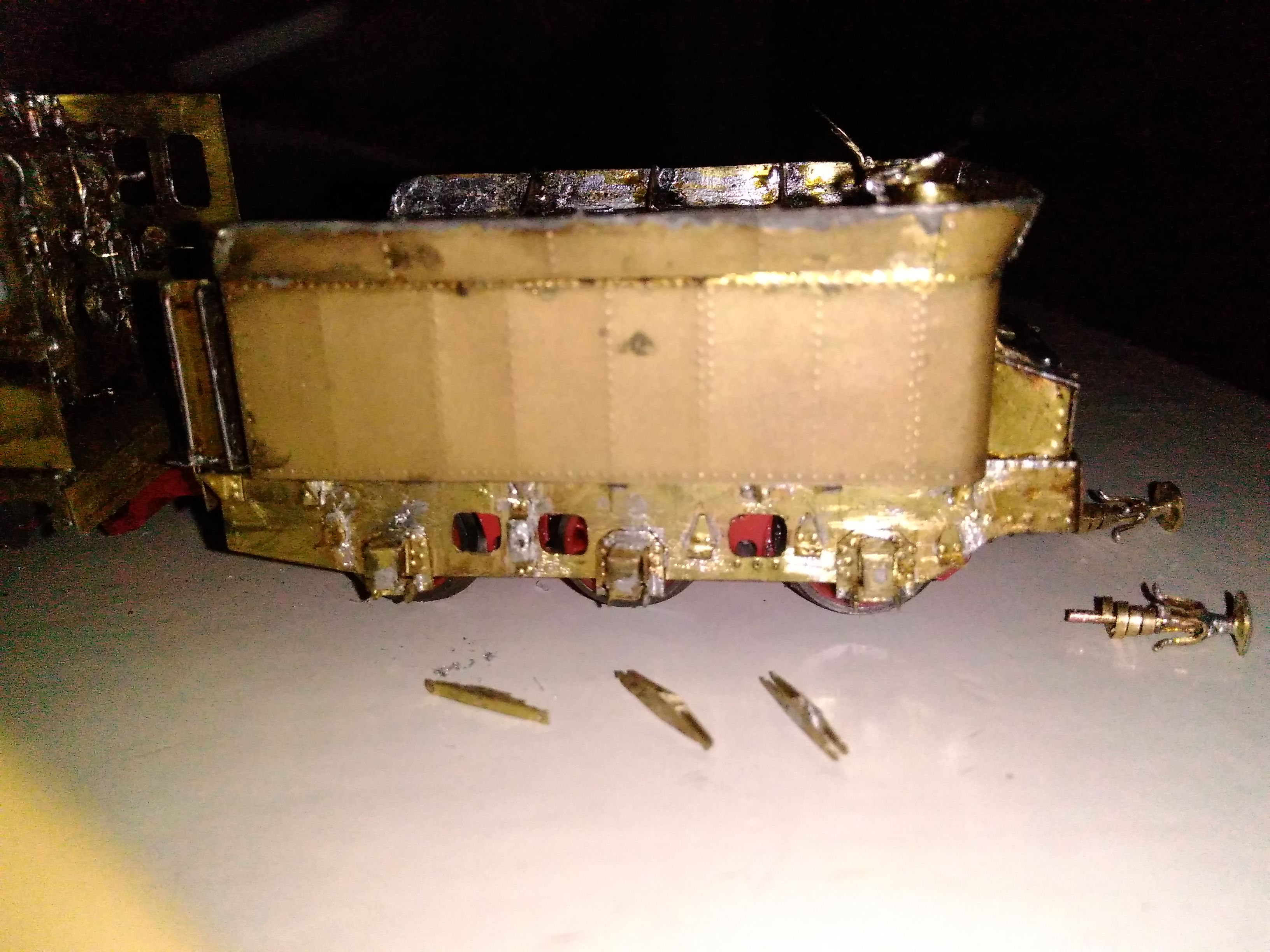

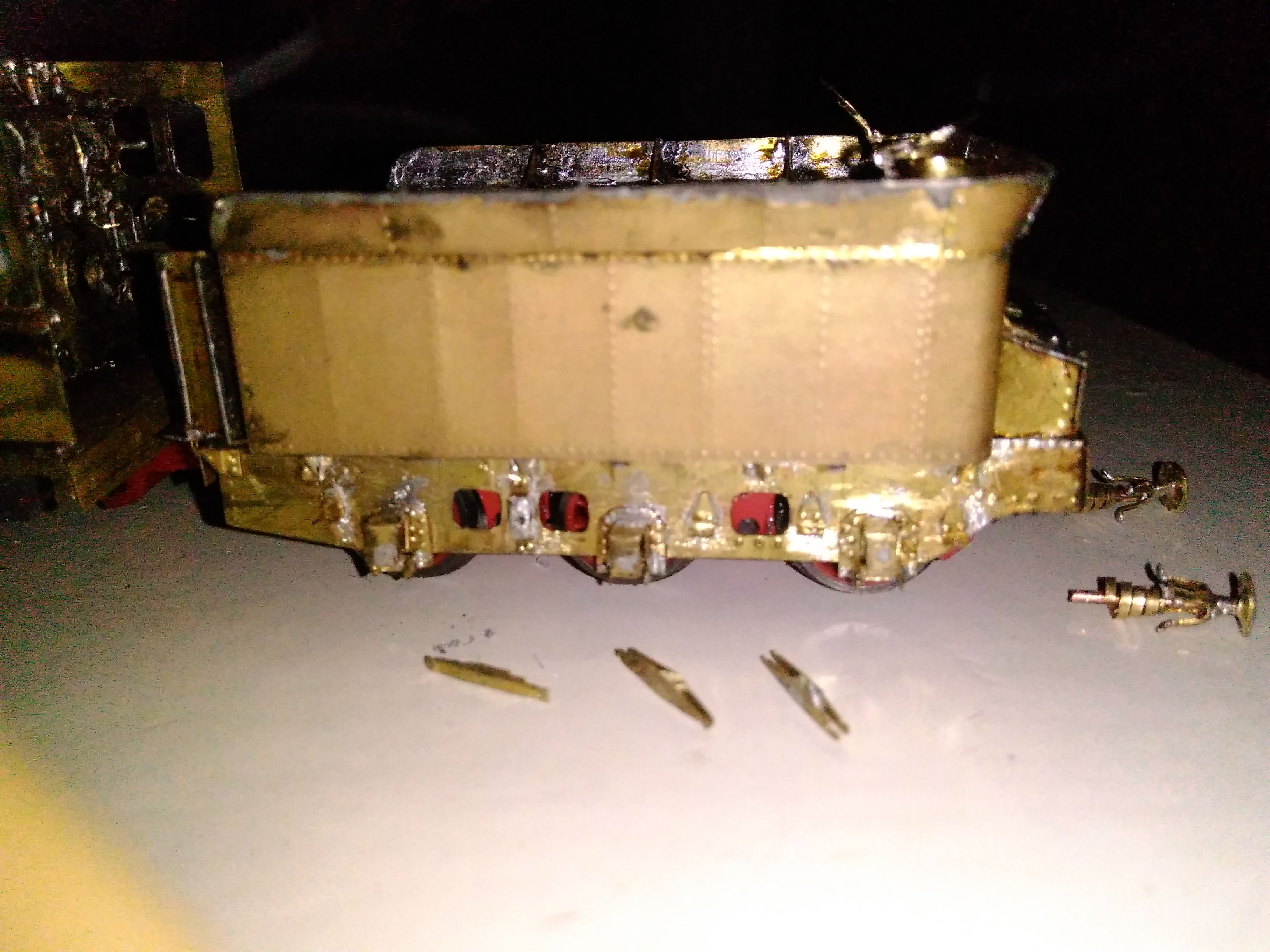

Также есть целый ряд вопросов, а именно на фото с правой стороны виделся генератор вроде как. Недалеко от кабины, как на овце. Был целый ряд вопросов по тендеру, но таки нашел чертежи. Причем на всех конструкция похожа но несколько отличается. Непонятен с надписями, кроме номера ничего особо не видно. Цвет, загнать в серый? Пока не определился. Модификация, хотелось со снегочистом, но хочется и пару цистерн к нему.
Ниодин чертеж тендера не совпал навсе сто процентов с найденными фото! Но нашелся такой же чертеж на раннюю овцу.

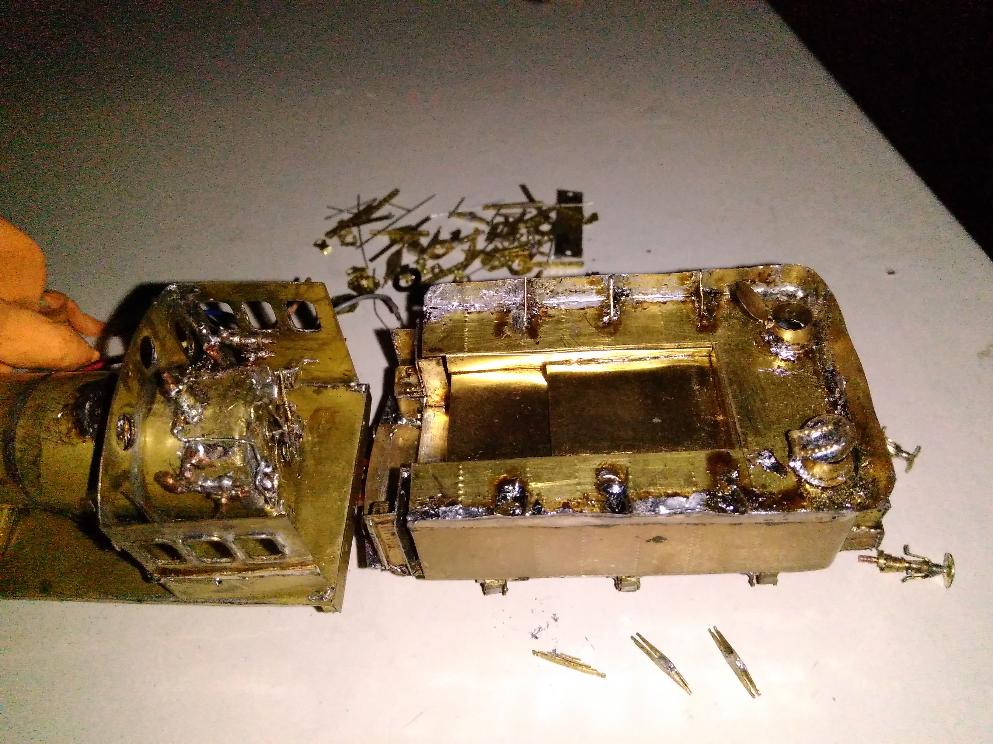

Re: Паровоз серии Р
Ничьоосе, ну ты Молодец :shock: :shock: !
Давайка его спиртом, спиртом, смыть нужно канифоль, хочется ещё подробнее разглядеть.

Re: Паровоз серии Р
Да полировать и слизывать придется долго. Но это уже перед самой покраской ТК. Окисляется, а потом даже грунт не садится.

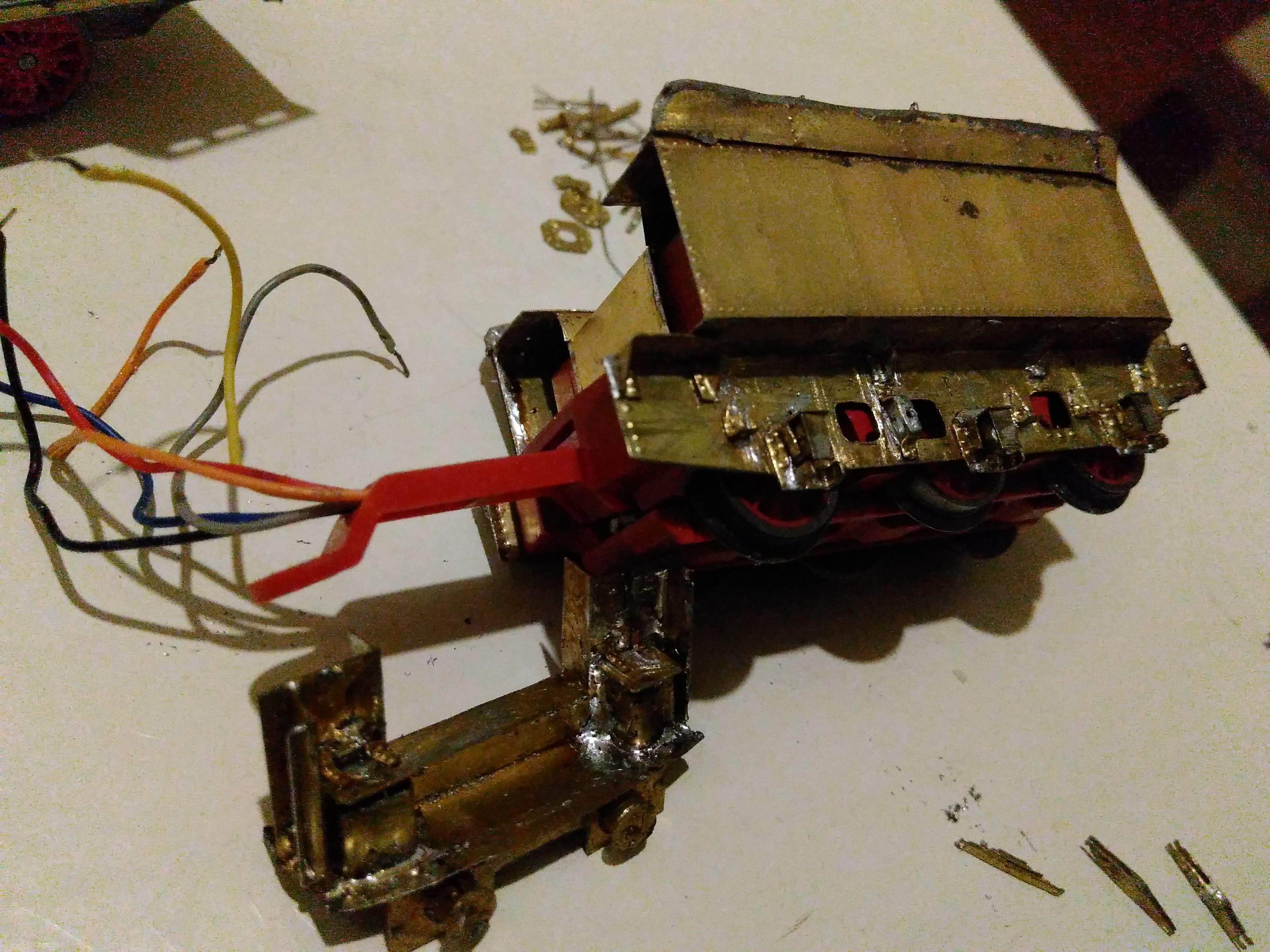

В данный момент ищу междурамное. Какое оно может быть. В данный момент рама от ж7 обточена до нужного, но блин токосьем и прочее!! Не хочется и лишний геморрой создавать.

Интересно какими инструментами пользуетесь, как паяете многочисленные детали не распаивая ранее припаенные рядом?
Паянные латунные модели вроде принято купать в растворе сьедающем олово видное снаружи и ненужное.

Ножници, пинцет, надфили. Появилась некоторое время спустя бормашина. Значительно облегчила задачи в плане обрезки подрезки и прочего подобного. Паяю в данный момент станцией, а до сего паяльник пистолет за 120 грн., но его на пол года хорошо если хватит.
Про химию предполагал но пока не знаю чем. Думаю попервах обойдусь щетками и ножиком. Ножом в данный момент лучше всего снимать олово.

От таке) Захотел-спросил-спаял! Круто! ВиленMetalKit Ltd

:shock: Неожиданно!И афигитительно.Латунный доморощенный паровоз.Ну надо же!
Деталировка начинает радовать.Даже люки открываются. :o И как мастерить в латуни?
Лучше чем с пластиком работать?

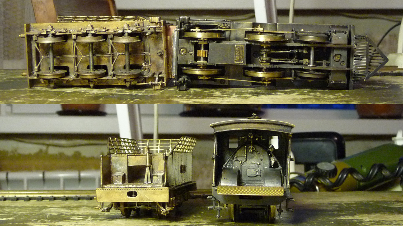

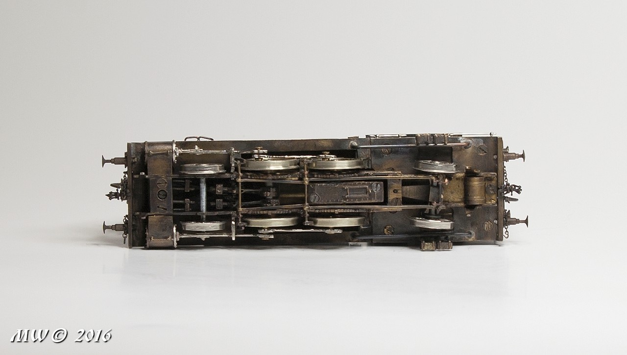

Кто и что думает по поводу междурамного? У меня по умолчанию рама с Ж7 только обточенная под нужные размеры. Соответственно и вес дает хороший. Забить и оставить как есть или все таки сделать, но нету вообще информации никакой. То есть придется совсем по мотивам(
Пересмотрел все фото моделей Алексея (Mig) и ничего похожего не увидел. Но нашел у Меркутова. Откуда он информацию брал мне увы не известно. Но читал про данный паровоз, что хлопот с междурамным было очень много))

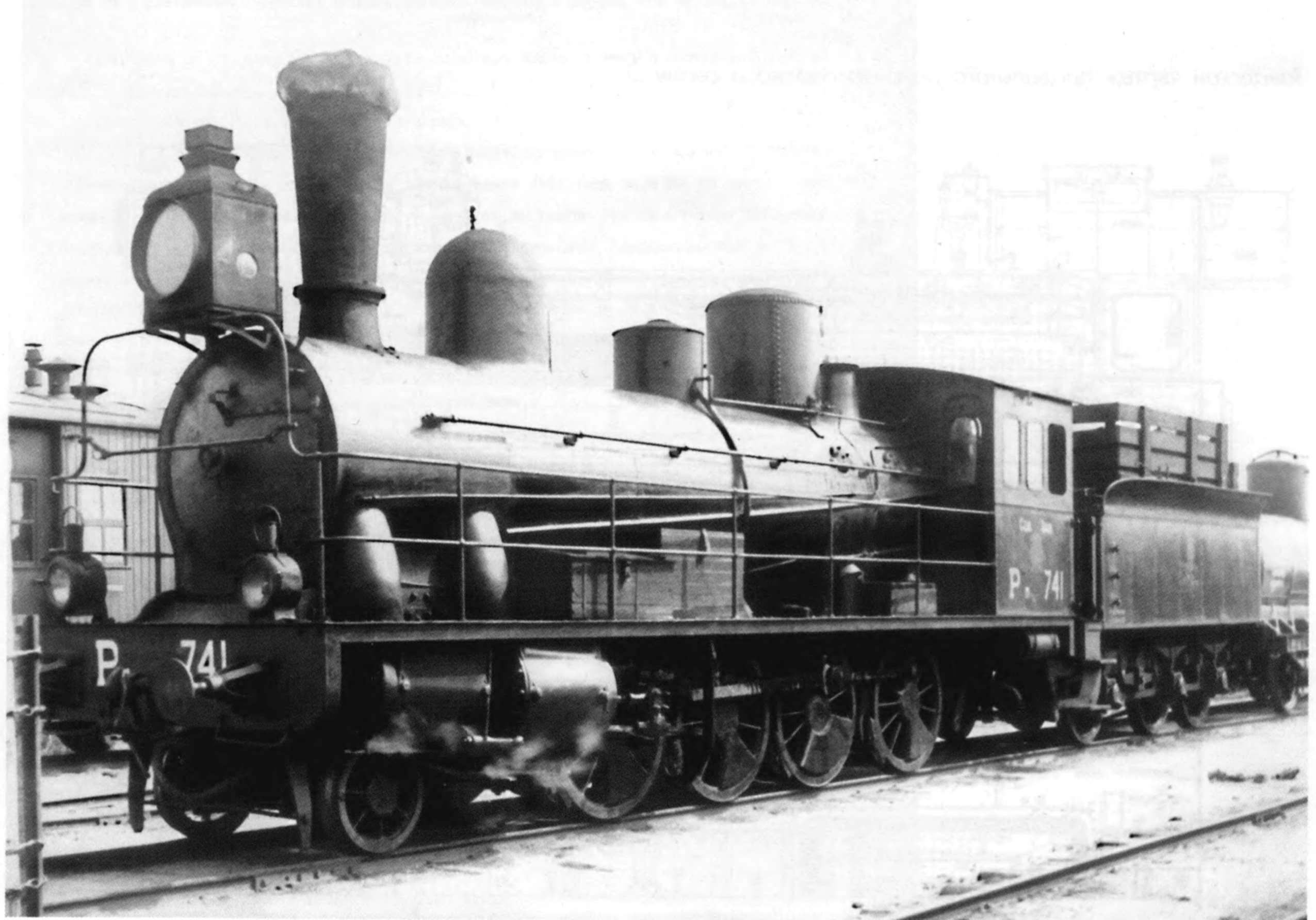

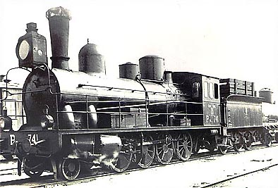

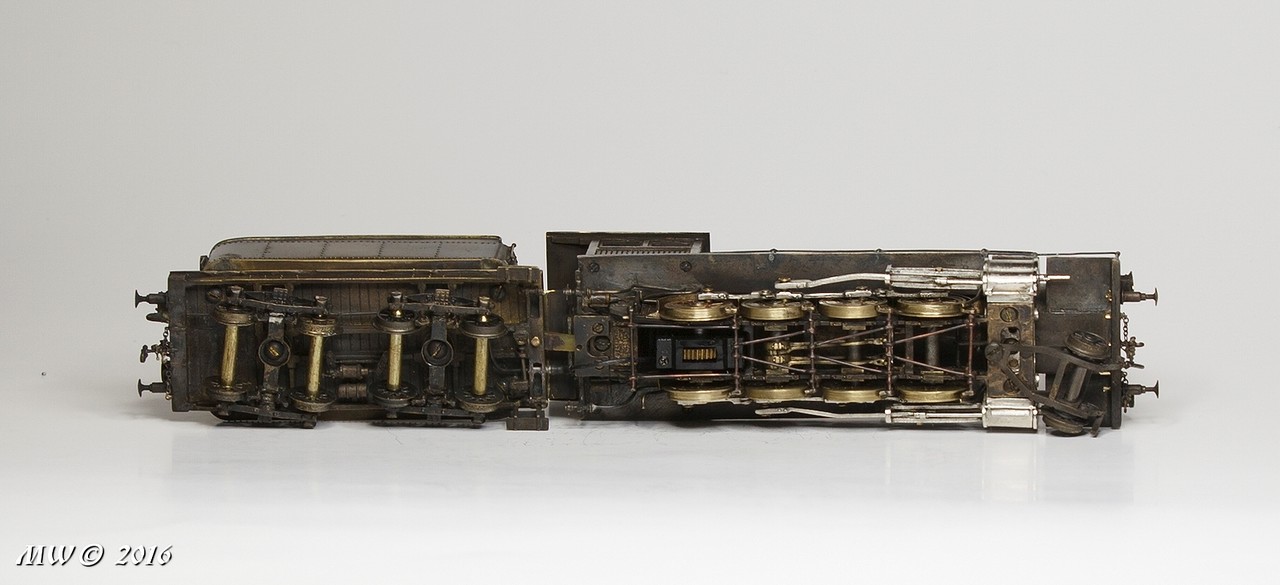

Оригинальное фото

Артем Д писав:Паянные латунные модели вроде принято купать в растворе, съедающем олово видное снаружи и ненужное.
Предполагал, что есть какая-то методика, но о купании в растворе не знал. Надо будет изучить этот вопрос.
Re: Паровоз серии Р
Круто ты его запилил :shock:
Внезапно и в таком качестве :o Даже буфера рабочие как на оригинале...
А вот остатки олова надо бы как-то аккуратненько снять.

T-1000 писав:Кто и что думает по поводу междурамного? У меня по умолчанию рама с Ж7 только обточенная под нужные размеры. Соответственно и вес дает хороший. Забить и оставить как есть или все таки сделать, но нету вообще информации никакой. То есть придется совсем по мотивам(
Я думаю что пока нет инфы вминаемой,то и пилить особо нечего.Оставить как есть,собственно донорский
вид.Иначе это будет просто ваша фантазия.
Повідомлень: 2586
Been thanked: 137 times
Re: Паровоз серии Р
Тогда значит остановимся на таком как есть варианте.
