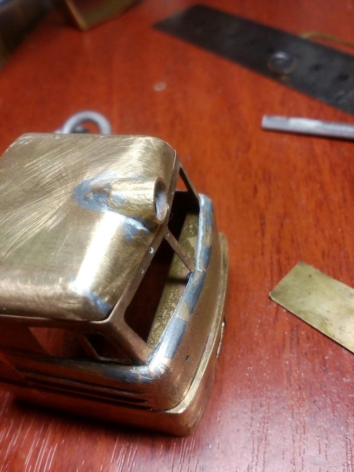

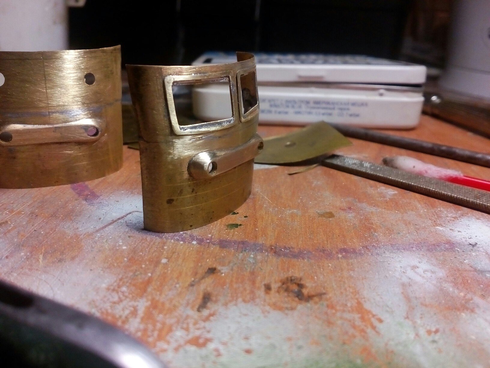

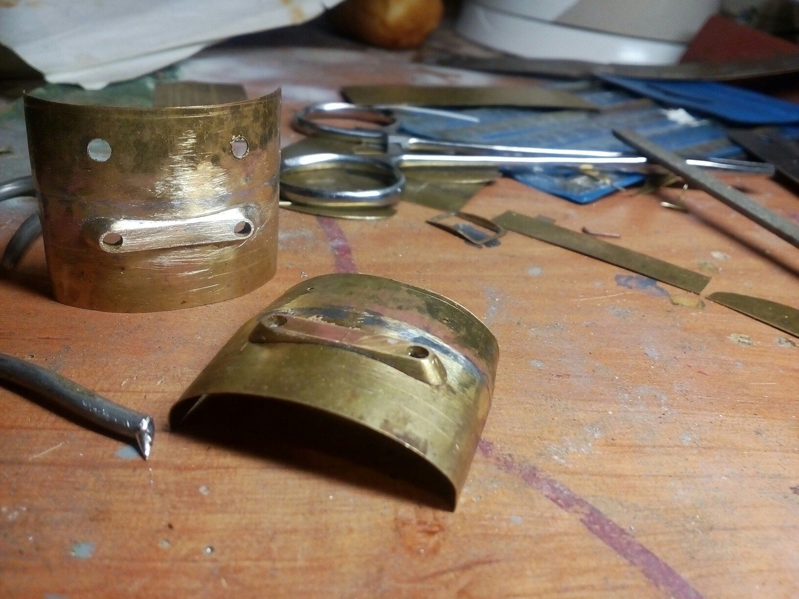

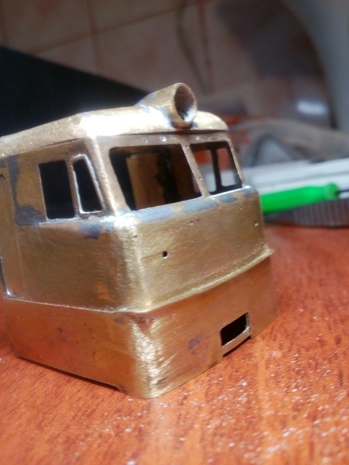

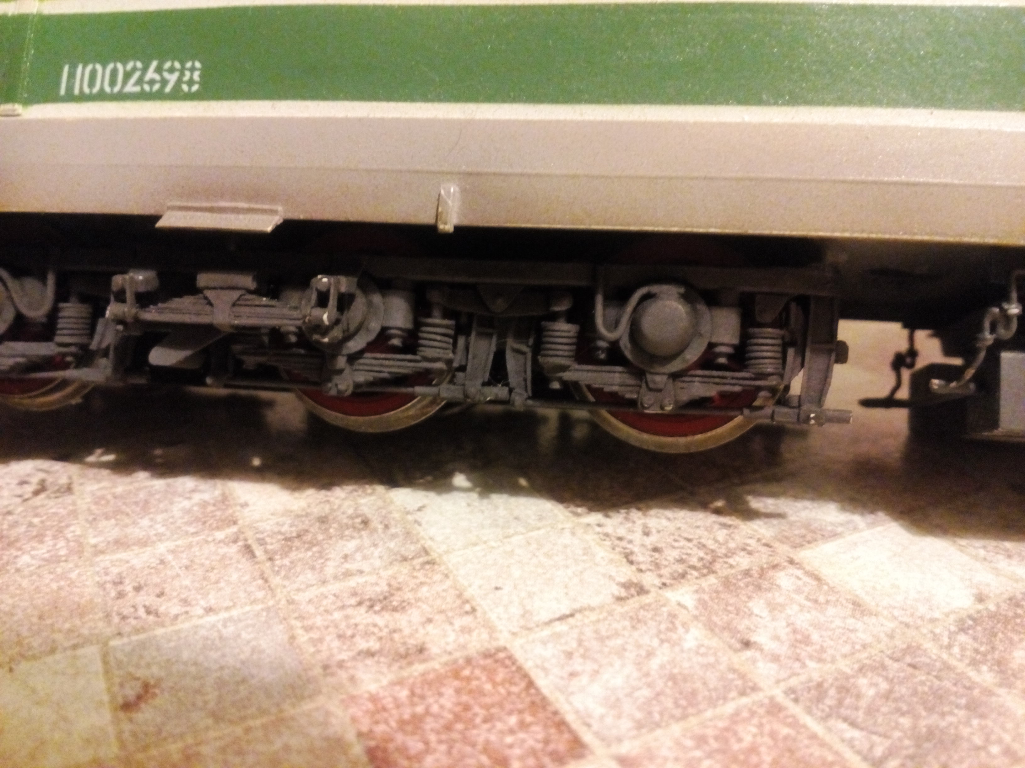

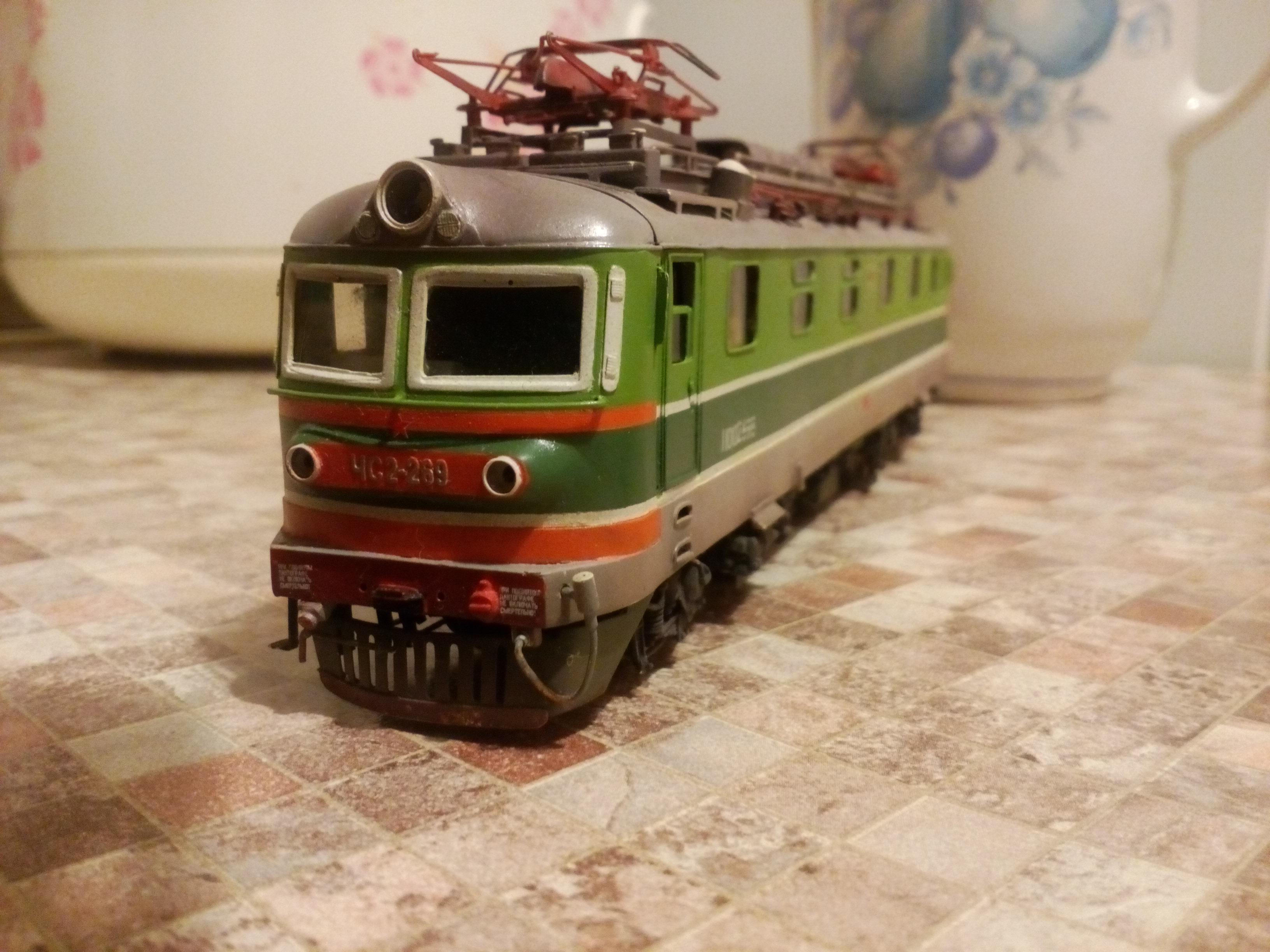

Всем привет! Делаю модели из латуни , не буду плодить темы - все в кучу скидываю. Делаю несколько моделей ЧС2 и ВЛ80.

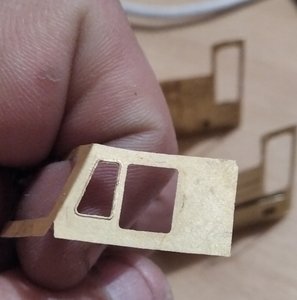

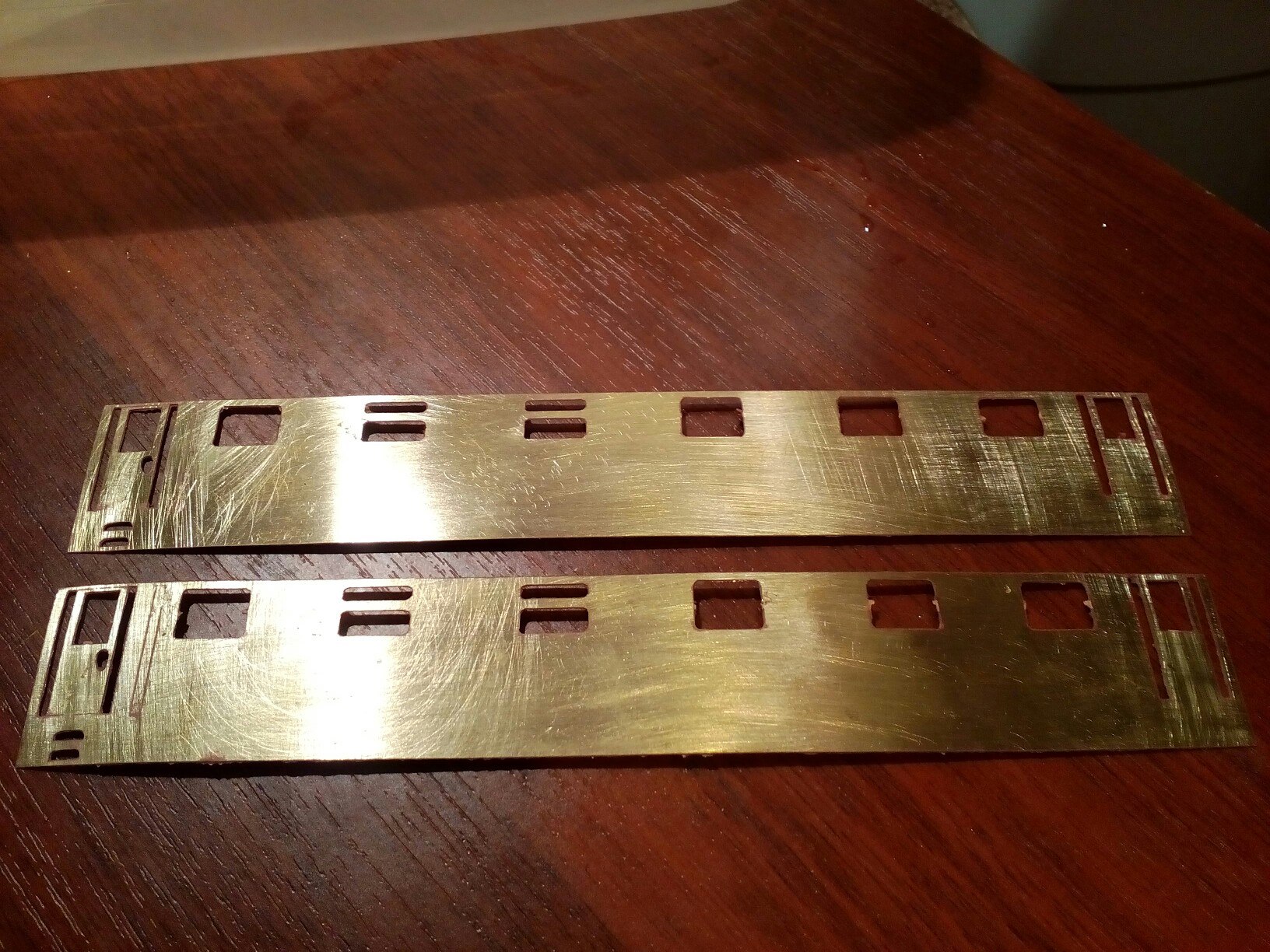

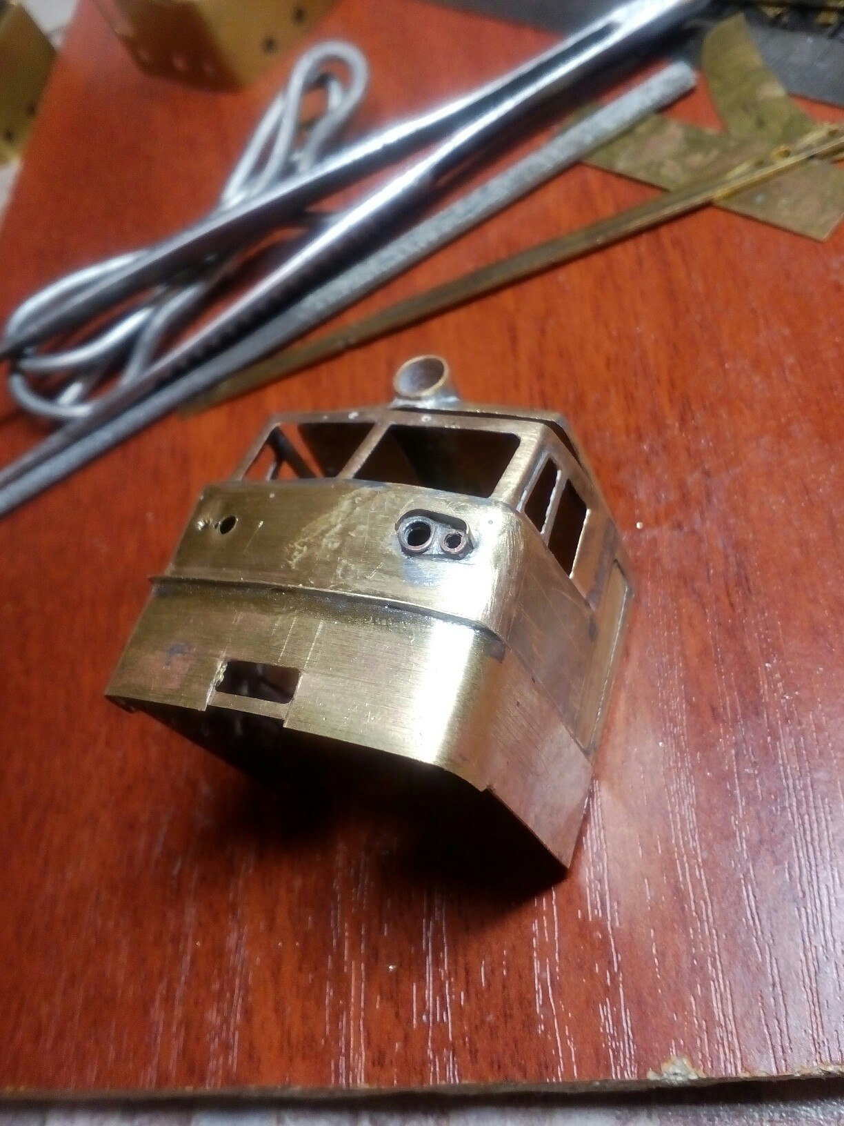

Доброго дня, Сергей. всегда восхищался кто делал с латуни. единственное интересно было знать, как все это делалось, особенно округлые формы? понимаю тут типа вытягивание, штамповка, и все таки образец же на чем выгибать был? интересен процесс сам

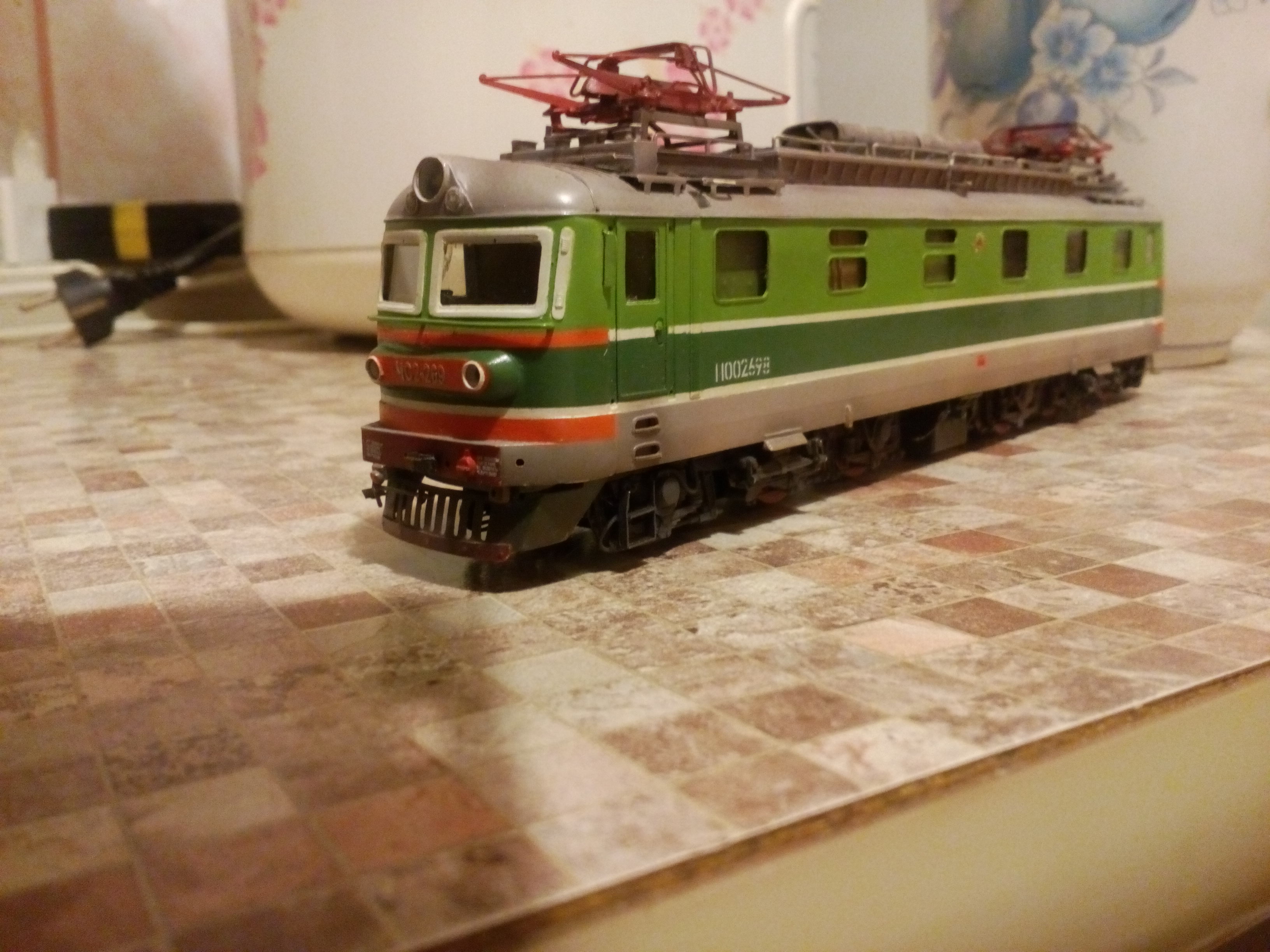

Работу с первой моделью ЧС2 наблюдал полностью и скажу, что как-то не особо и заметил, сколько времени прошло. Для моделей такого класса не существует временных рамок ни по времени изготовления, ни по времени жизни... Зображення

Невероятно! Это же тот самый ЧС2 который мы тут летом "разбирали на домашнем задании"!
"Сергей78г" - Спасибо Вам за Латунные Шедевры! ( модели хотел сказать). Уникальность Вашей модели и техники её изготовления - восхищает!

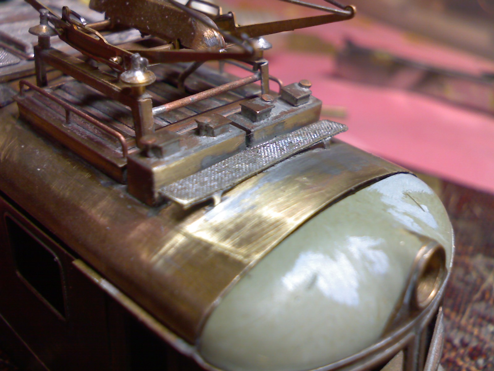

Я ЧС2 смотрел на каком то другом ресурсе.Или Вконтакте или каком то ж.д форуме.
Еще тогда восторгался качеством производимых работ.И согласен был с теми,которые
голосовали за то что бы модель не красить,дабы видеть всю красоту.

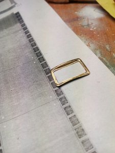

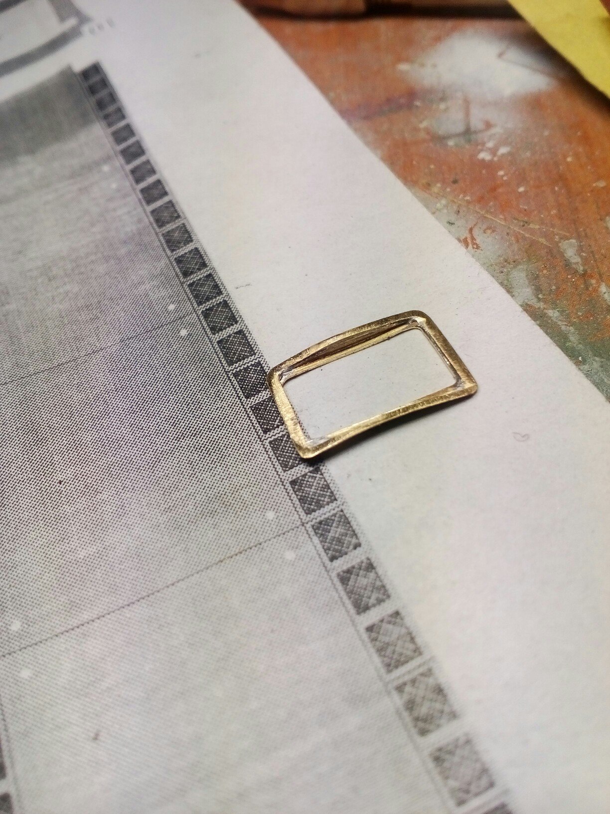

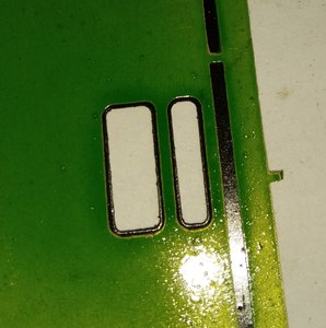

Спасибо за хорошие слова! Ну и по порядку. Сразу скажу что у меня нет приспособы для гнутья травленки , и паяльной станции . У меня обычные паяльники разной мощности , самый ходовой 25 вт. Лтунь 0.3 мм жесткая , с мягкой плохо работать . Округлые формы делаю руками , зажимая кромку между двух пластин 3мм ( они скручены винтами), правильного изгиба добиваюсь благодаря шаблону. Окна вообще отдельная тема! Делаются они из двух деталей , вначале я вырезаю рамку , затем сгибаю "п" профиль по внутреней ширине окна , загнутые края имеют высоту 0.5 мм - их обтачиваю в радиус кабины.

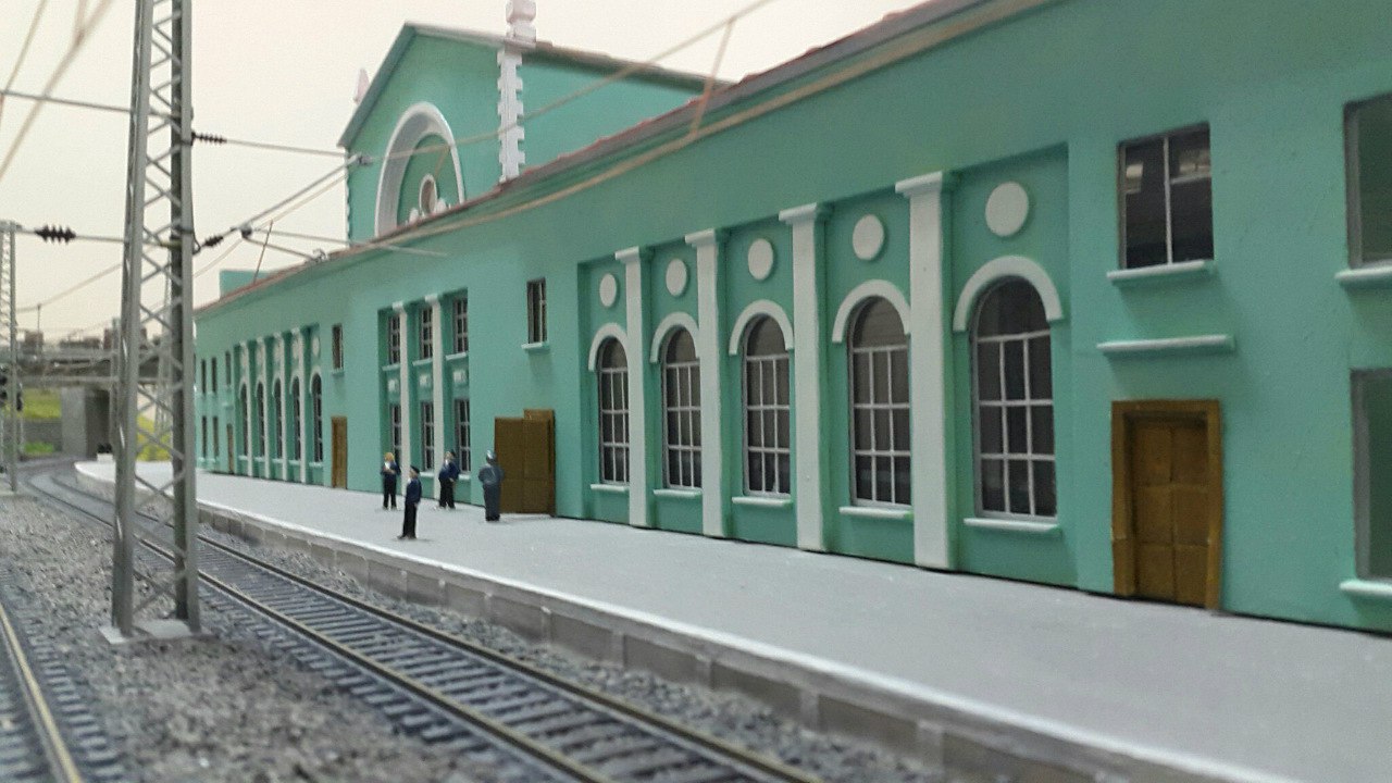

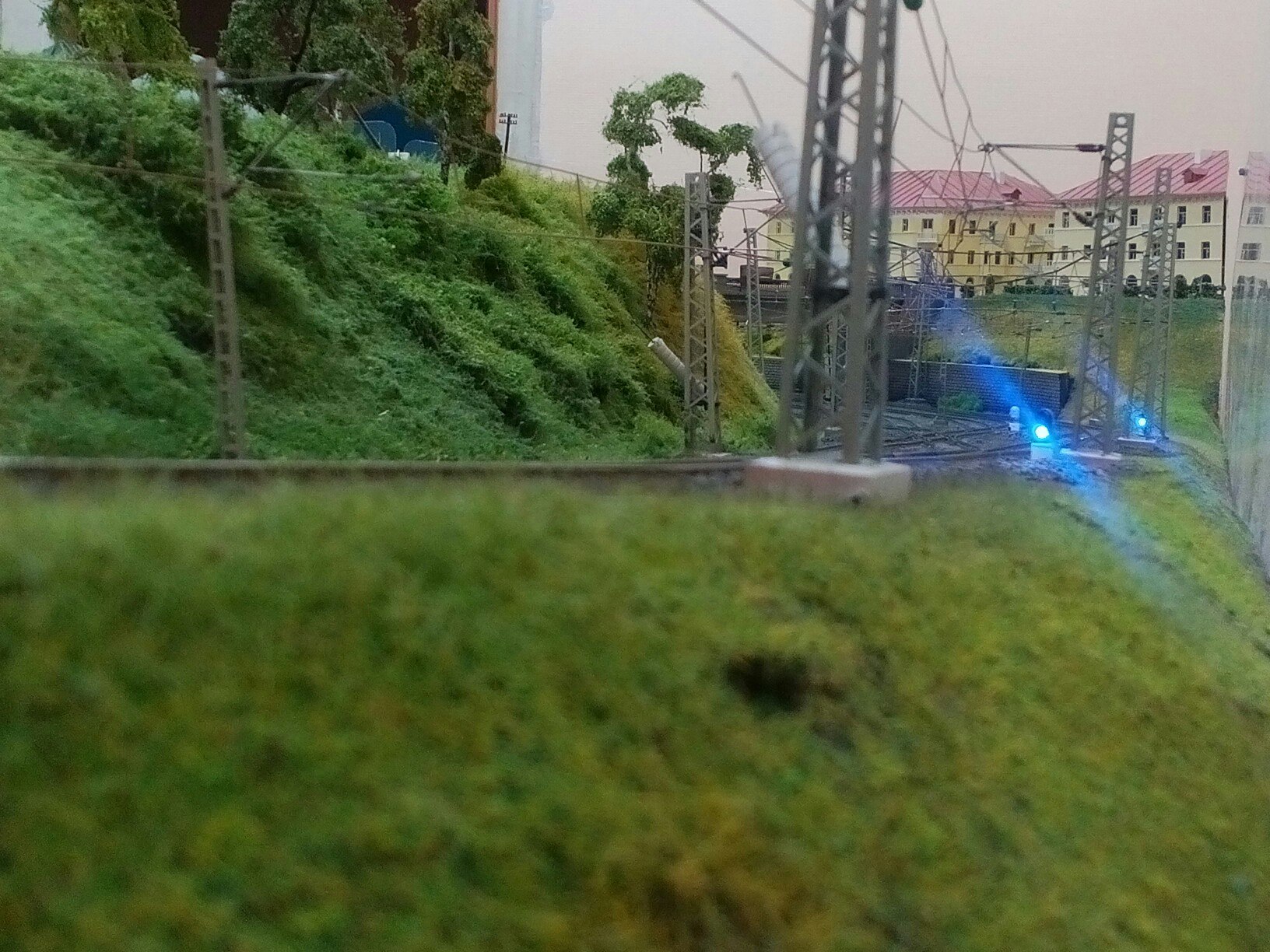

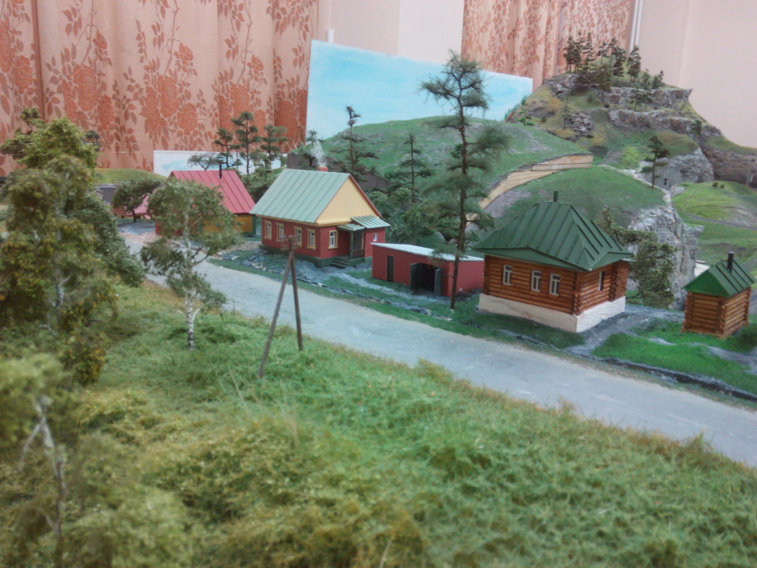

Да строю макет в клубе " Сибирский экспресс" , вот уже 6 год пошел . На фото все еще в процессе. Строительство идет в основном по выходным . Конташка рабочая!

Потрясающая работа! :shock: На миниатюру перрона я подумал, что это реальное фото пока не открыл в полном размере.
Фото конташки вообще супер реалистичное 8-)
Буду следить за темой

vover писав: На миниатюру перрона я подумал, что это реальное фото пока не открыл в полном размере.
Не ты один :) Точно так же показалось - фото прототипа. Ан нет, таки модель!

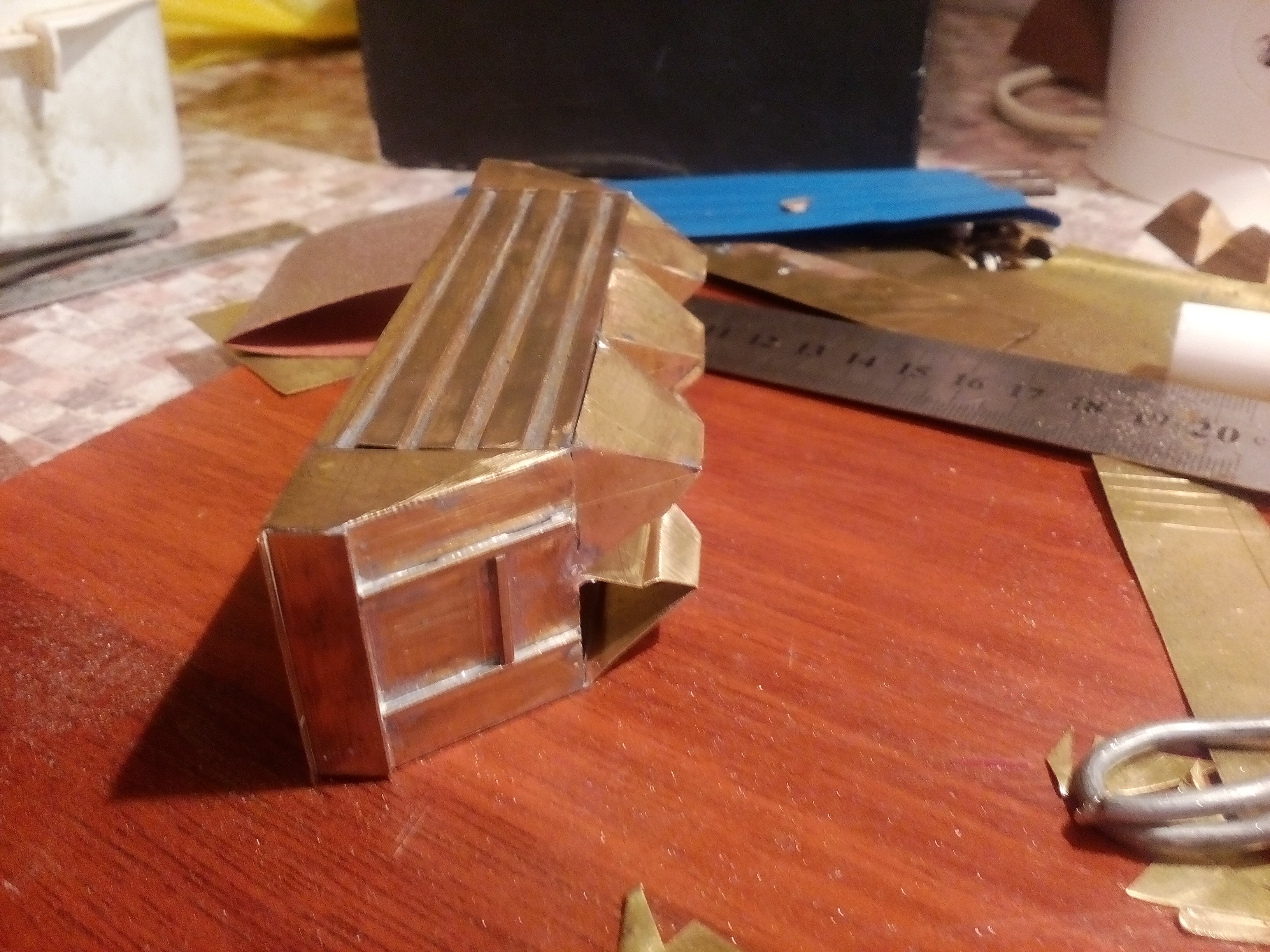

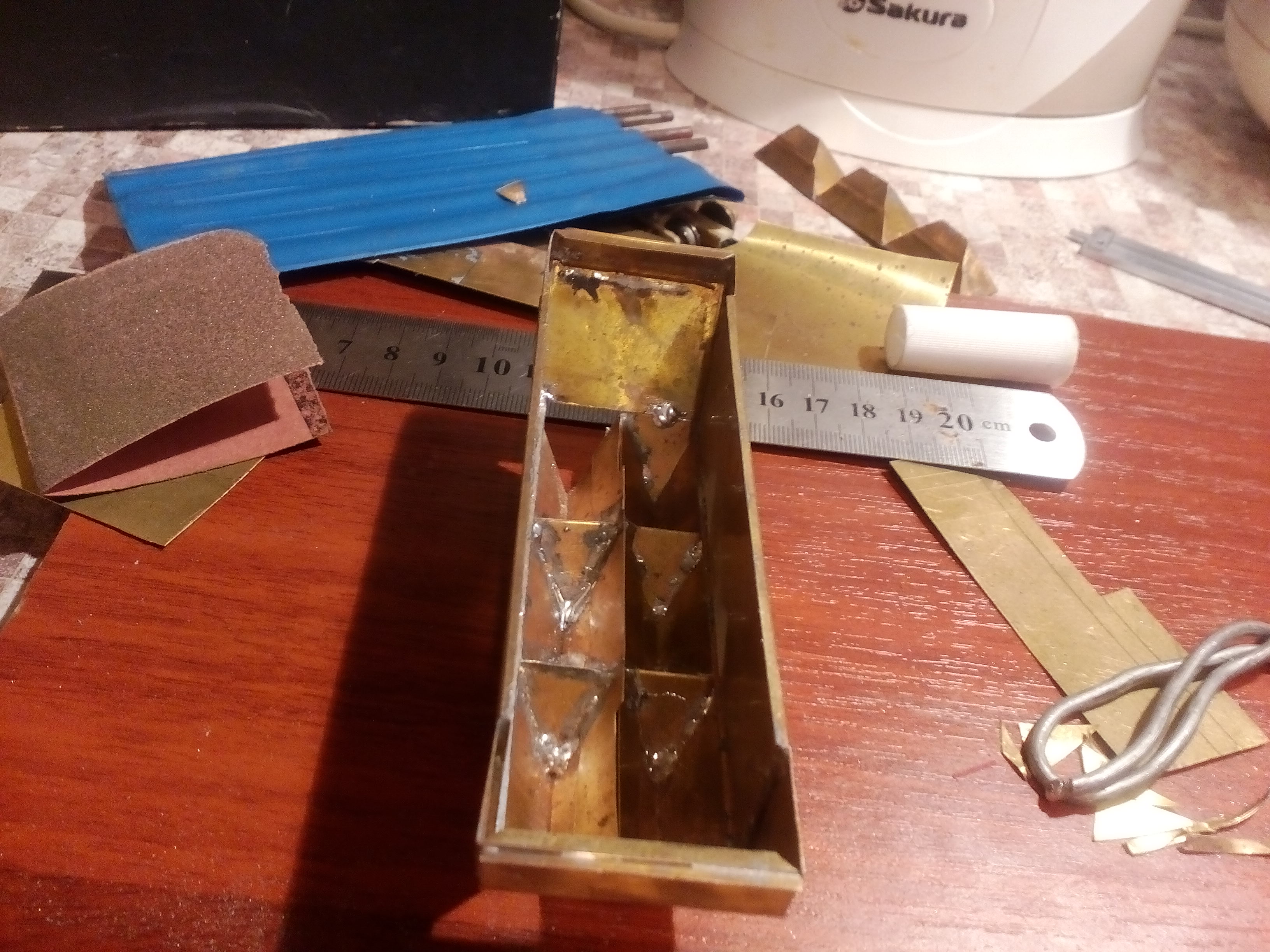

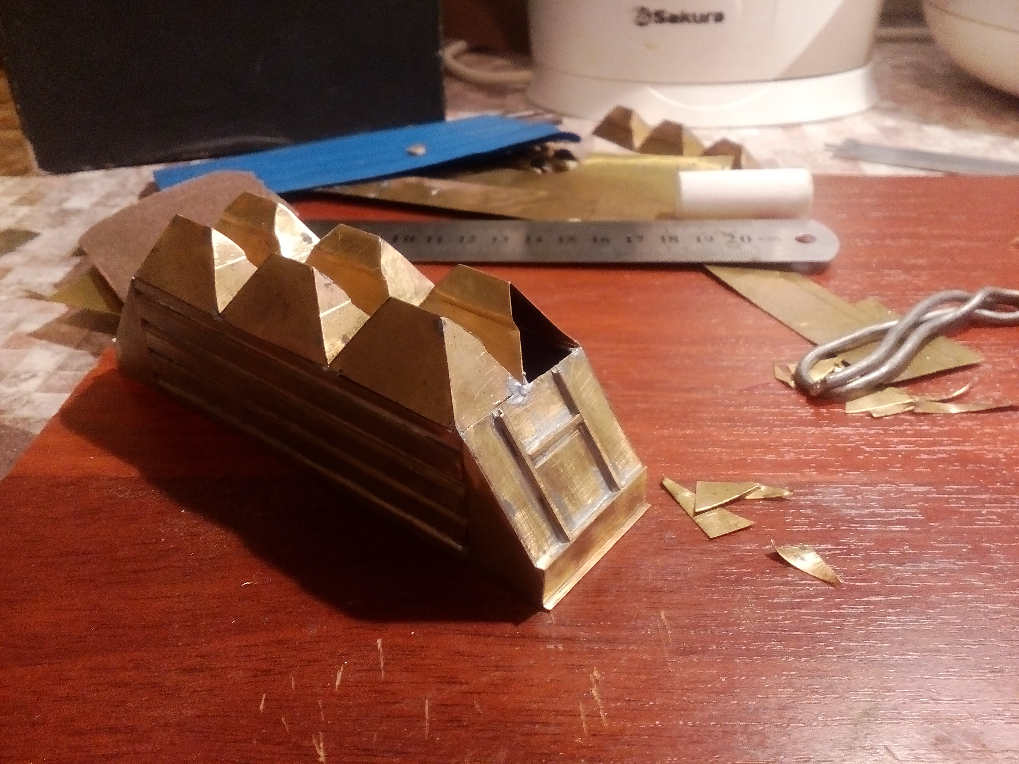

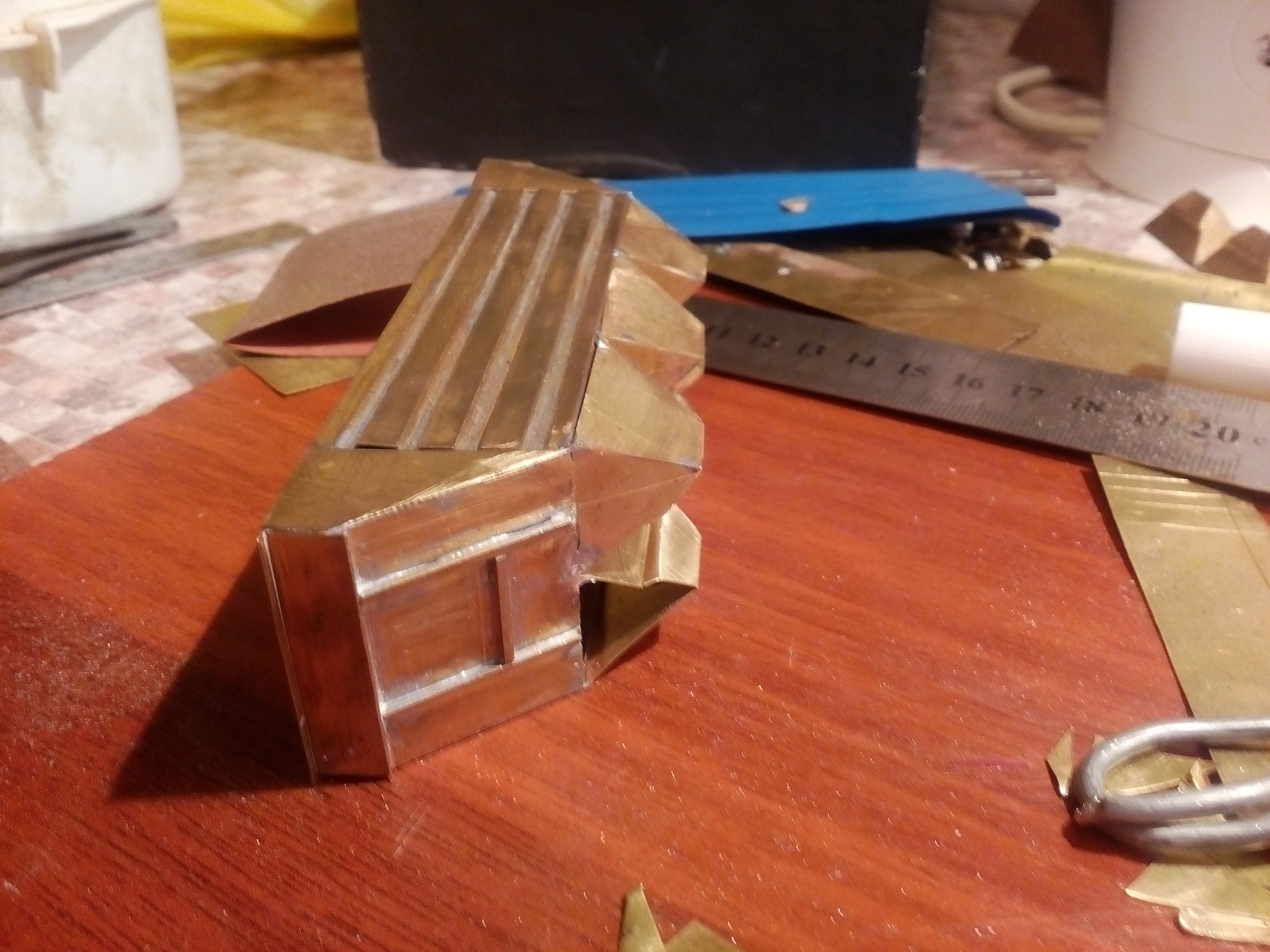

Вот такое чудо заказали. Хоппер.
Re: Мои железки!
Тоже давненько подумываю над таким. Но пока паровозы не сделаю не начну.

я тоже подумал, что вокзал местного города. а потом пригляделся - макет

Судя по второй фотографии (две 3-х этажки на заднем плане) габариты у макеты внушительные. :shock:

Фотографии макета вообще реалистичные.Особенно интересно рассматривать макет совка.
(на немецкие уже насмотрелся :roll: )Если будет настроение сделайте обзор макета в отдельной
теме. :roll:
