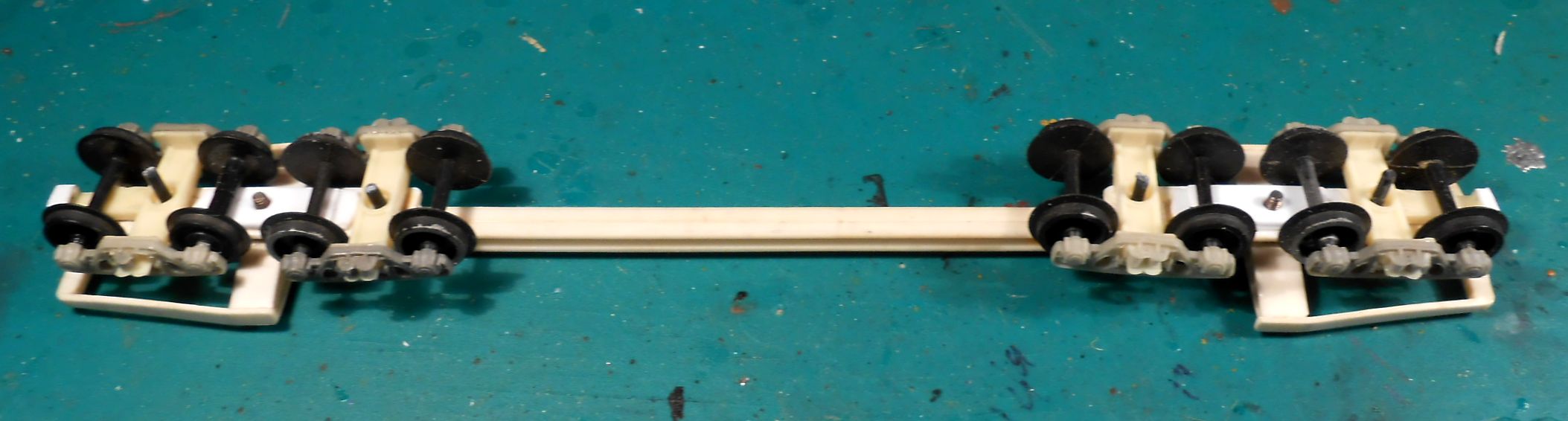

Толчком для работ послужила рама вагона неведомого автора,которую ЮрСаныч пожертвовал в Рейх.
Валялась долго,после соответствующей выдержки в коробке, резко взял и запилил. 8-)

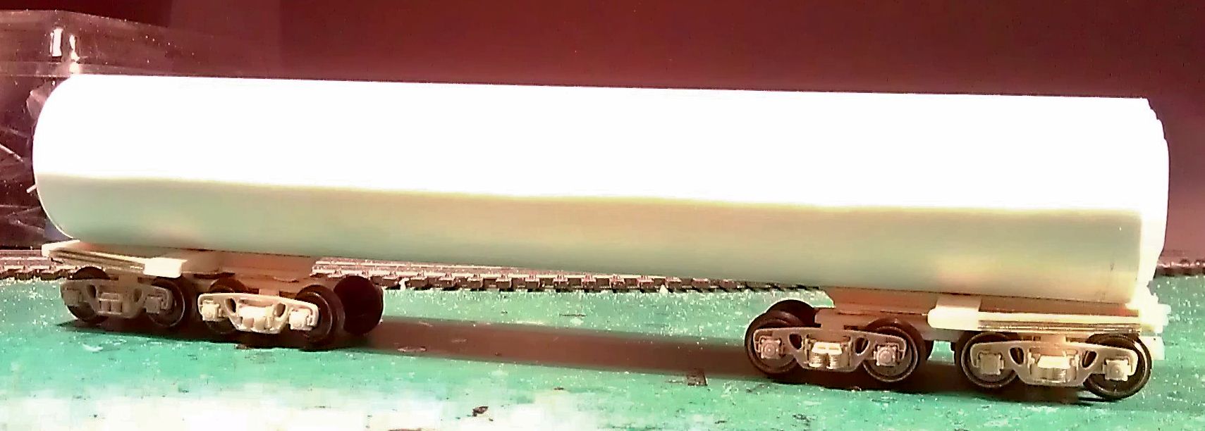

Знаю,цистерна безрамной конструкции.Потом раму разпилю.Для начала надо научить ее ездить.

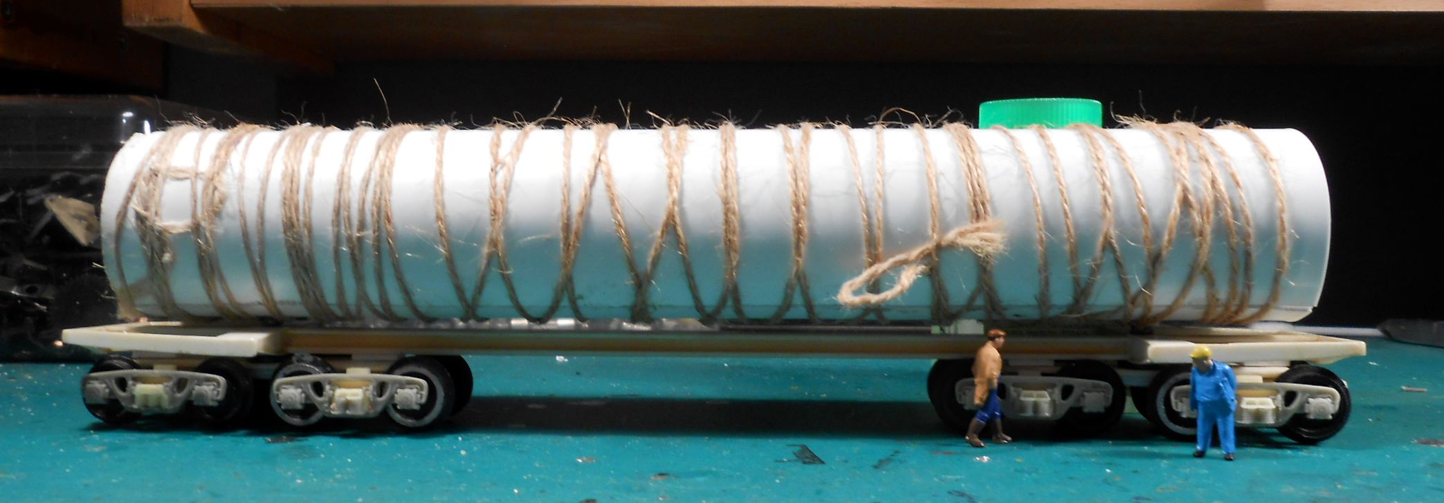

Столь громадный вагон еще не видывали верфи Рейха. :shock: Котел скрутил.В льняной обмотке на момент
сьемки фото.Какой радиус проходит пока понять не могу.Все рельсы ушли на макет.Продолжение следует.

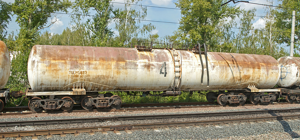

Ооо, "цистернит" продолжается! и раздувается. Грандиозный вагон.
Странно, все фотки что я видел, были только безрамные 8-ми осные, откуда взят прототип этой рамы?
Тележки RTMа?

Barbosa_ писав:Странно, все фотки что я видел, были только безрамные 8-ми осные, откуда взят прототип этой рамы?
Тележки RTMа?
Вагон действительно громадный.Все немецкие цистерны просто детский сад. :mrgreen:
Рамный прототип я сам искал и не нашел. :? От чего отталкивался автор рамы я не знаю. :? Но есть слепая
уверенность в том что работы былых мастеров должны жить!Поэтому сделаю все по чертежам. :)
Да,тележки РТМа.Отличнейщего качества! ;)

ооо, давно посматриваю на такое детище, но не знать эпоху и годы. Судя по фоткам ездят досель, а когда она сделана?

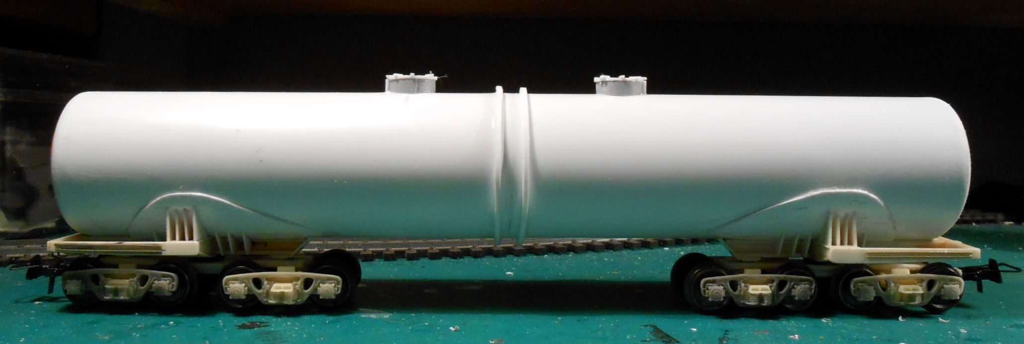

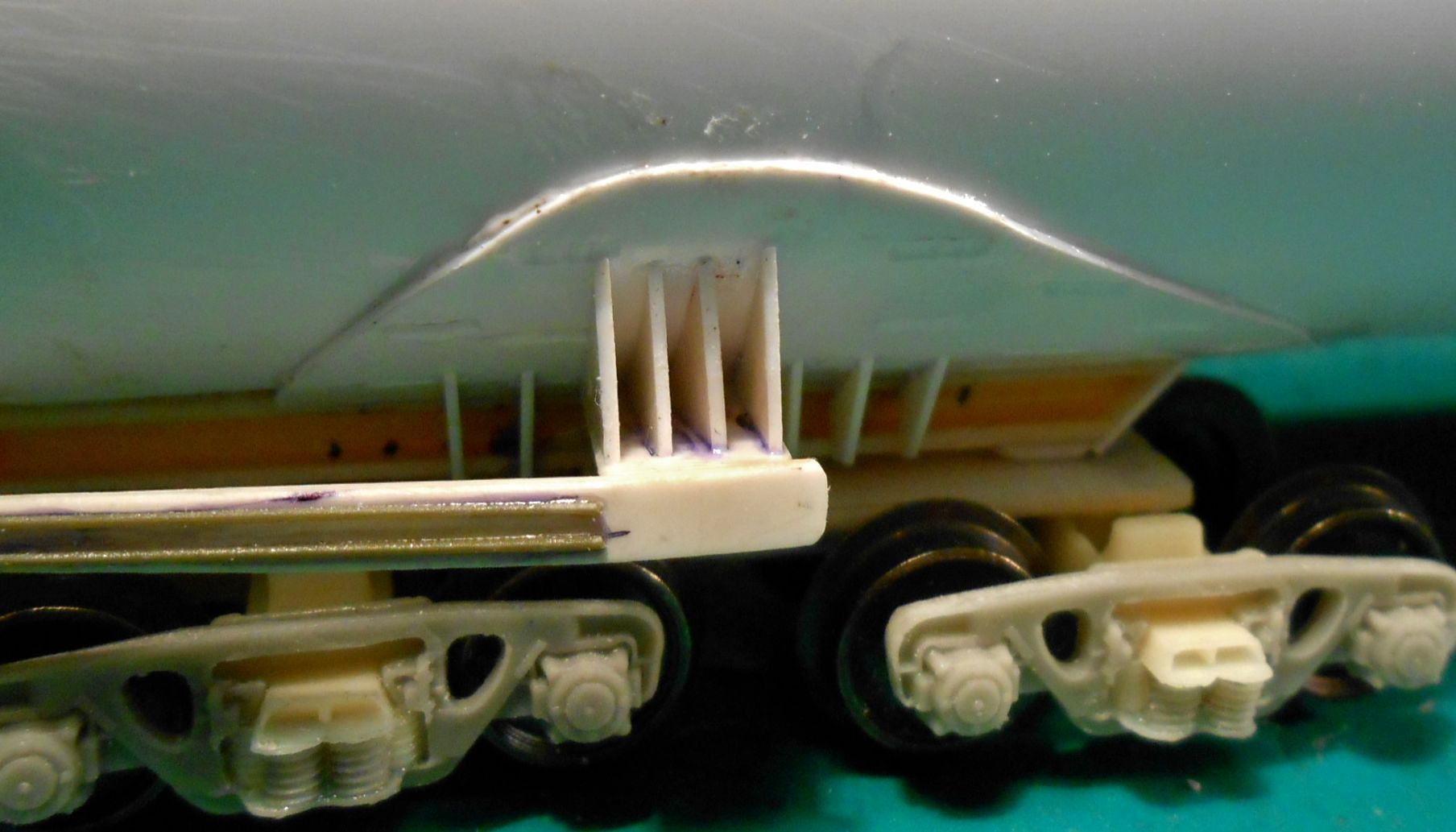

Продвижение незначительное,но но есть.После работы сильно не попилишь. :oops:
Немного примарафетил полурамы."Запопковал" котел,предварительно набив его балластом.

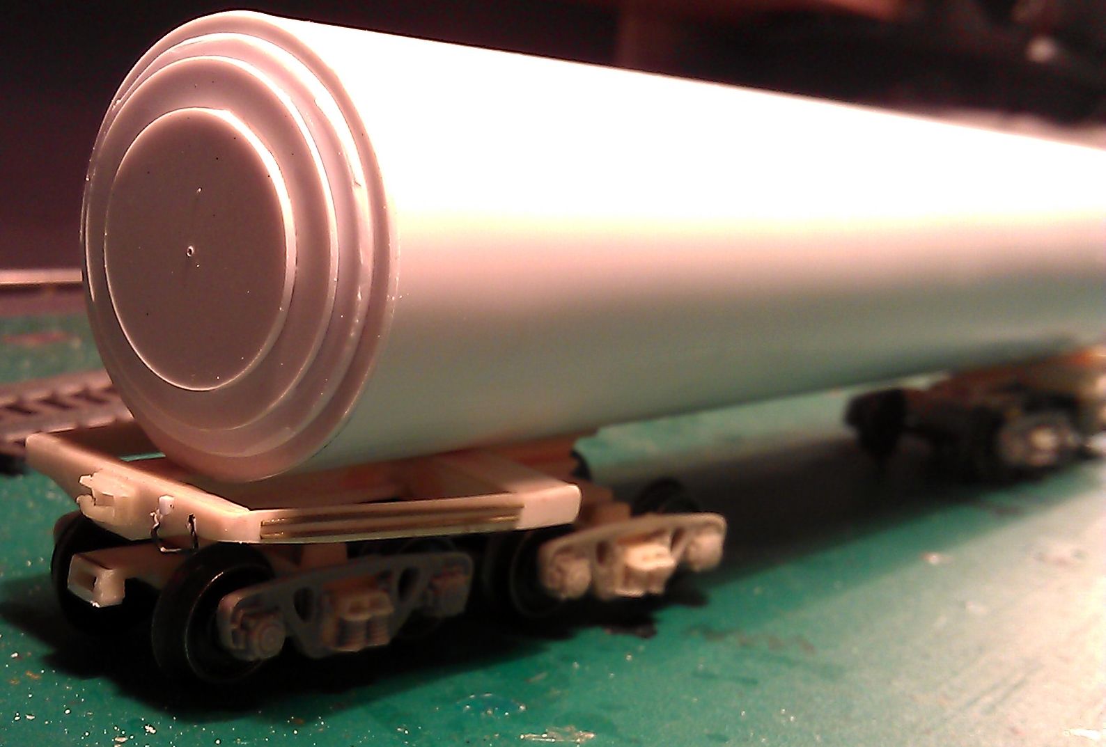

Re: 8ми осная цистерна СЖД.Ждановтяжмаш

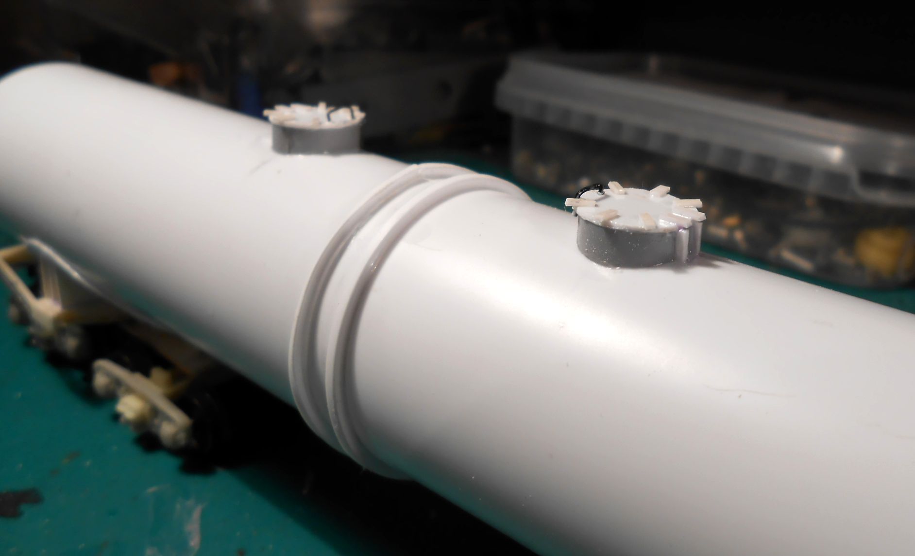

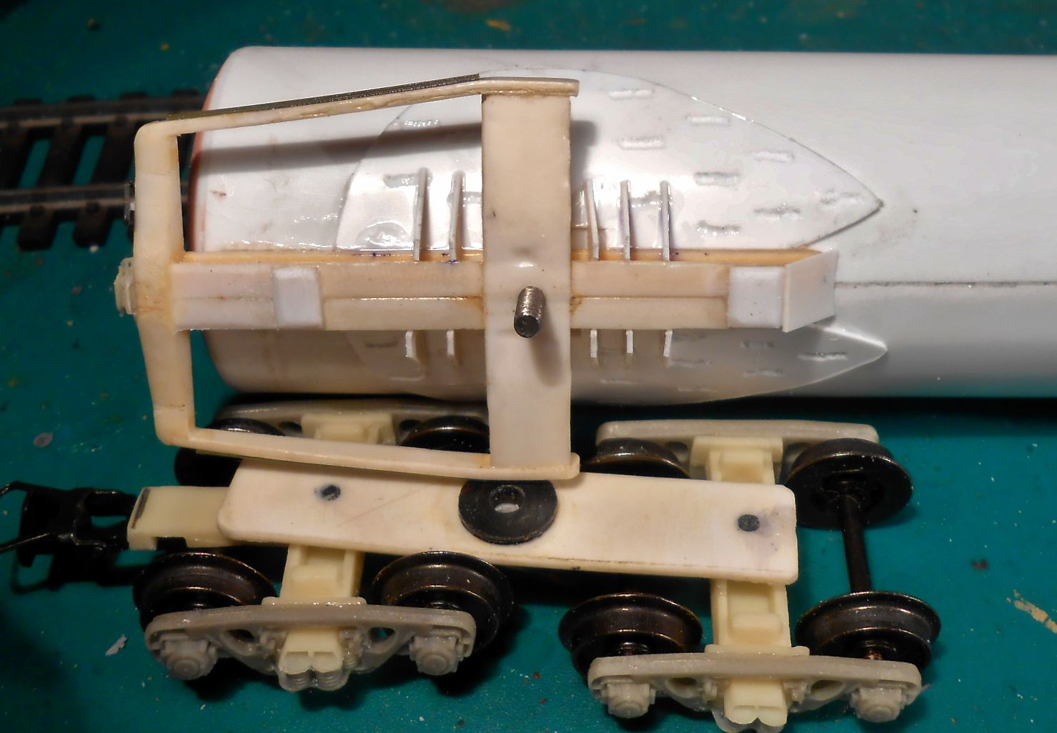

Потихоньку попиливаю монстро и оно помалу обрастает деталями.Пока все грубо и неошкурено.
Основные элементы так сказать. 8-)

Очень основательно!
Чего не показываешь, как донышки на бочке обработал?.. :roll: На имеющихся видах вроде всё чинно, а рассмотреть нельзя...

youdmit писав:Чего не показываешь, как донышки на бочке обработал?.. :roll: .
Все впорядке с донышками.Не думал что это так важно. :? Сделаем фото при следующей фотосессии. ;)

Stinky писав:Не думал что это так важно.
Заметил, что изготовление именно этих элементов у моделистов вызывает наибольшие затруднения. Если уж освоил это дело, то можно и рассказать. Лично у меня проблем нет потому, что есть токарные станки, но всё-же интересно. Полагаю, что не только мне... :roll:

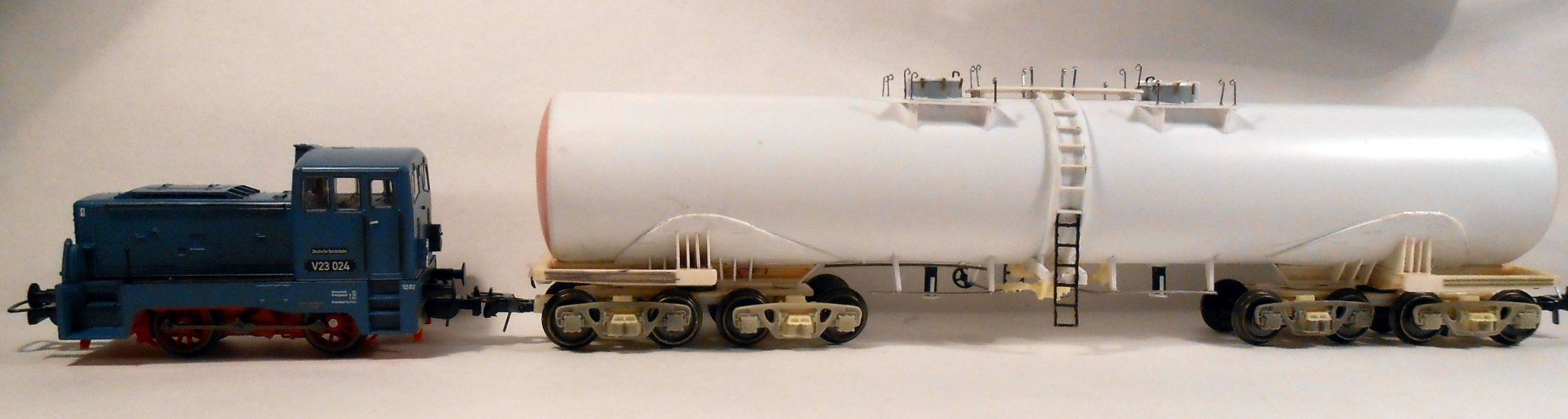

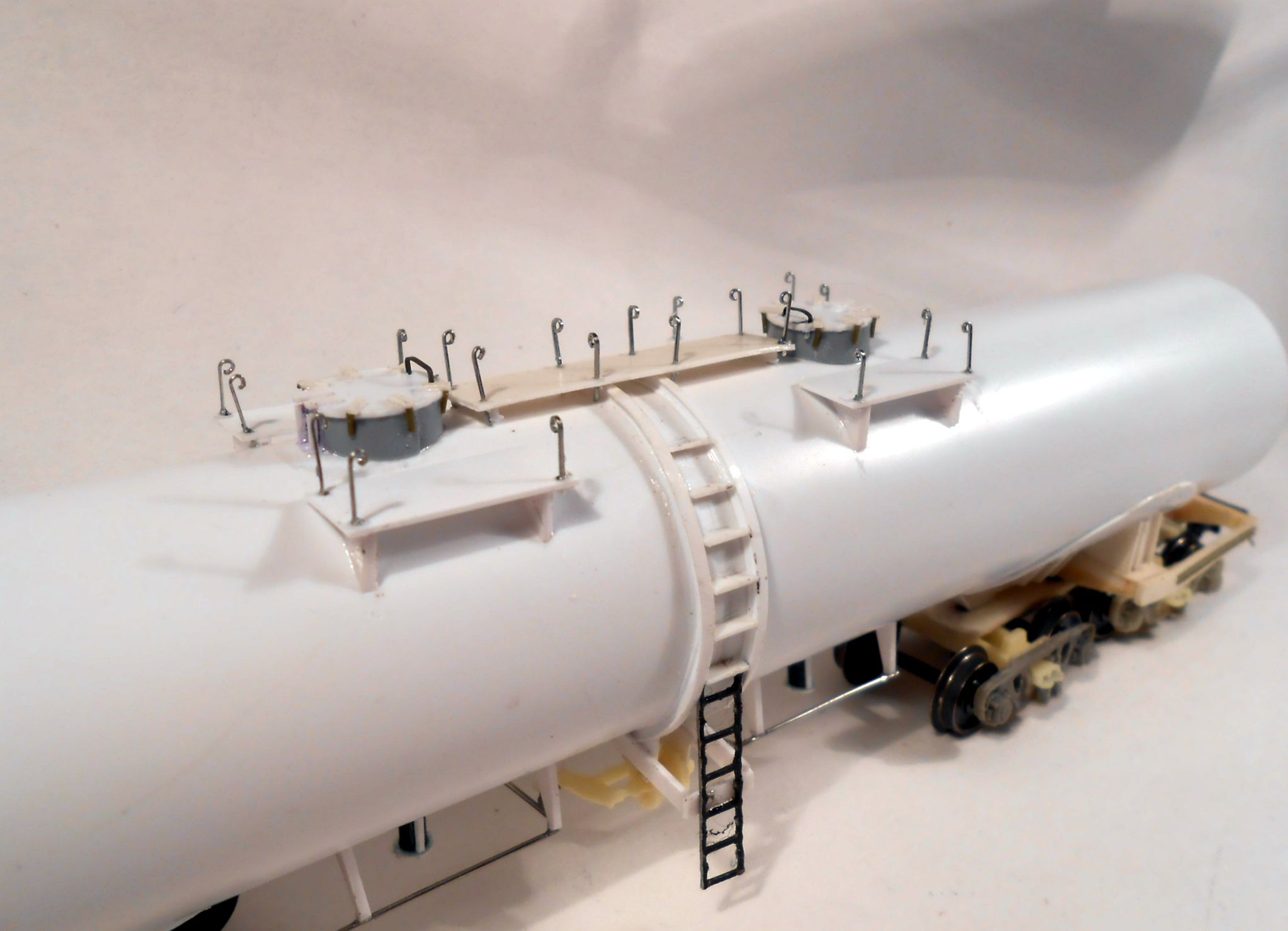

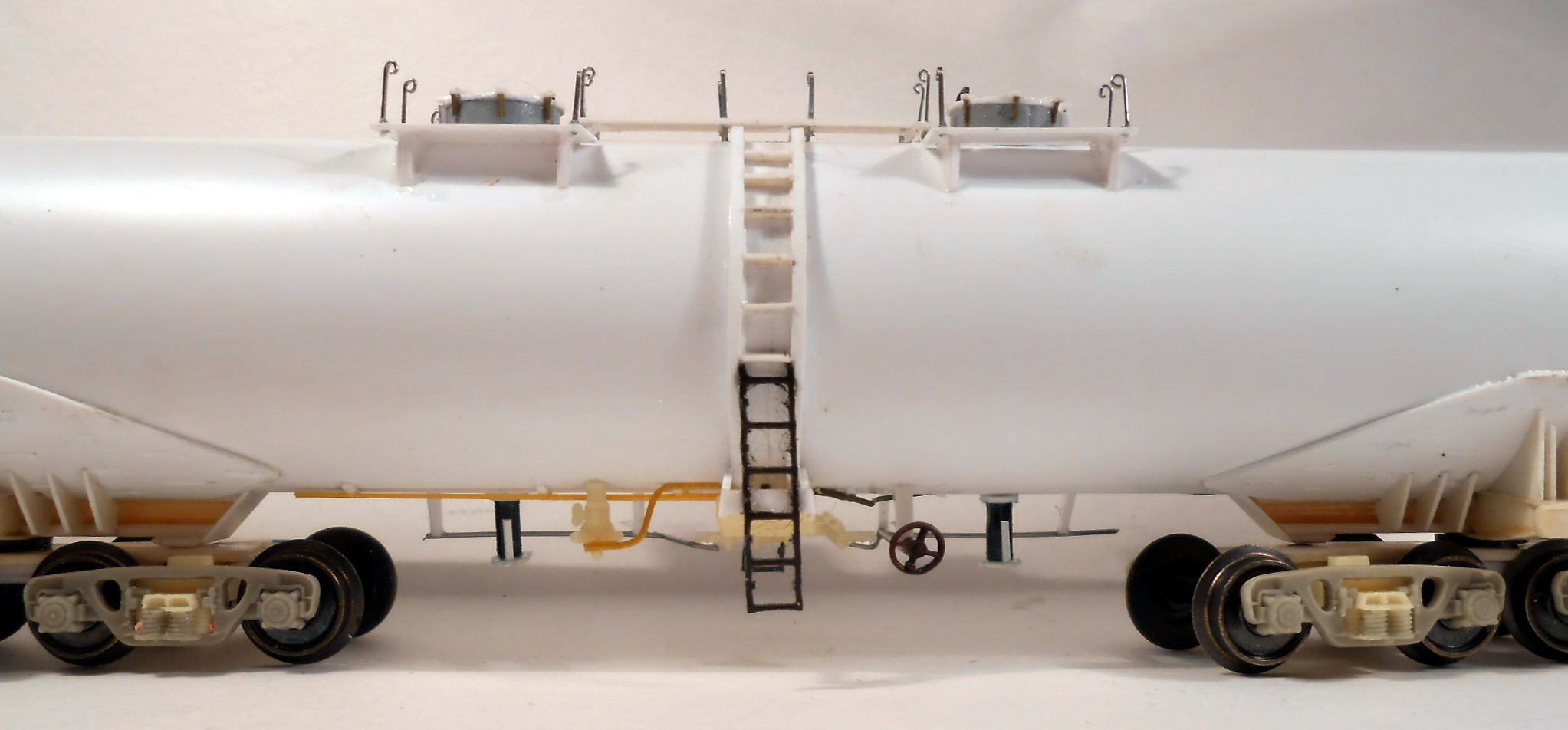

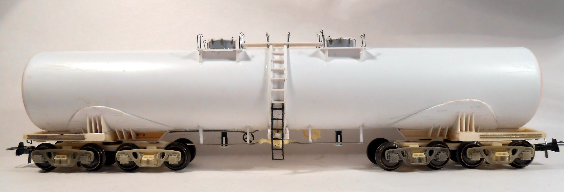

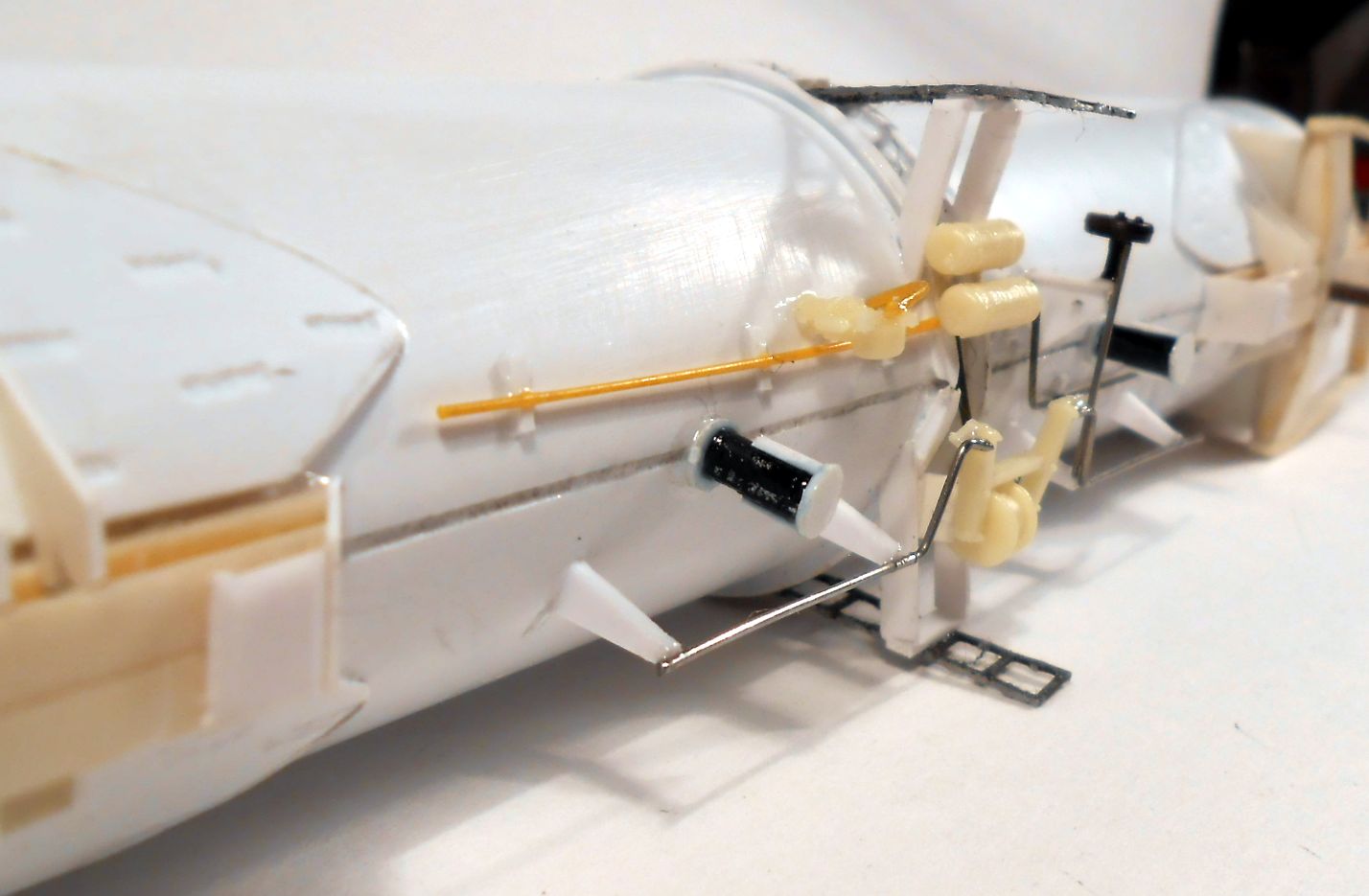

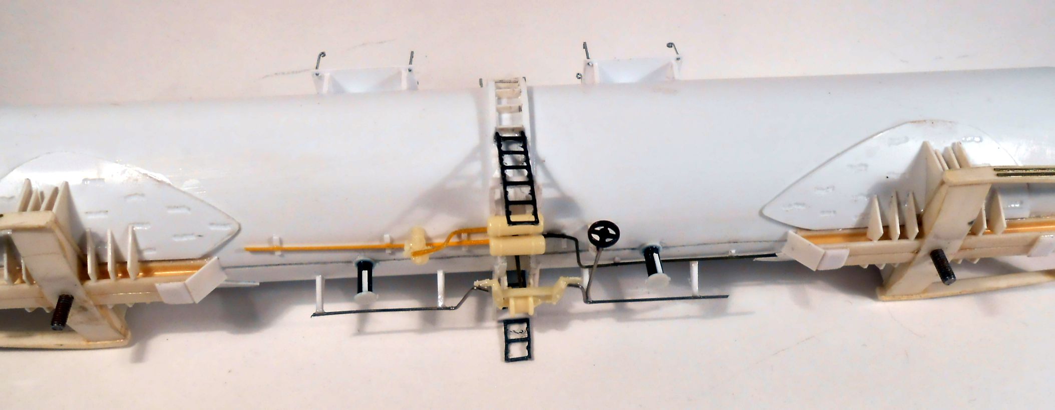

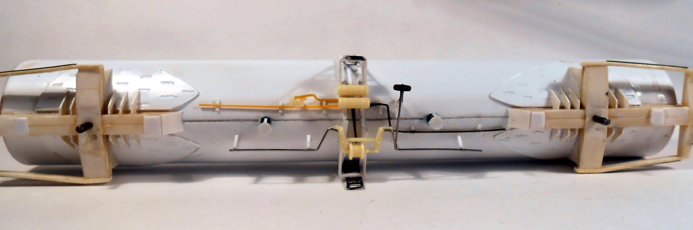

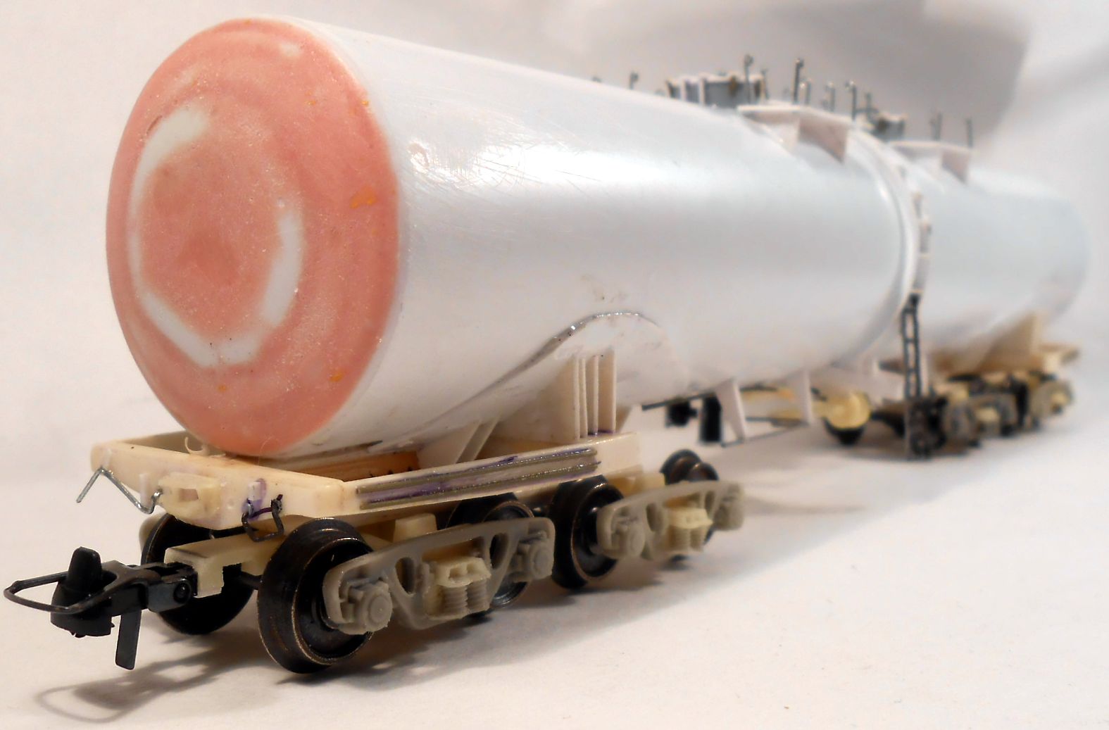

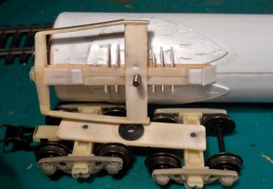

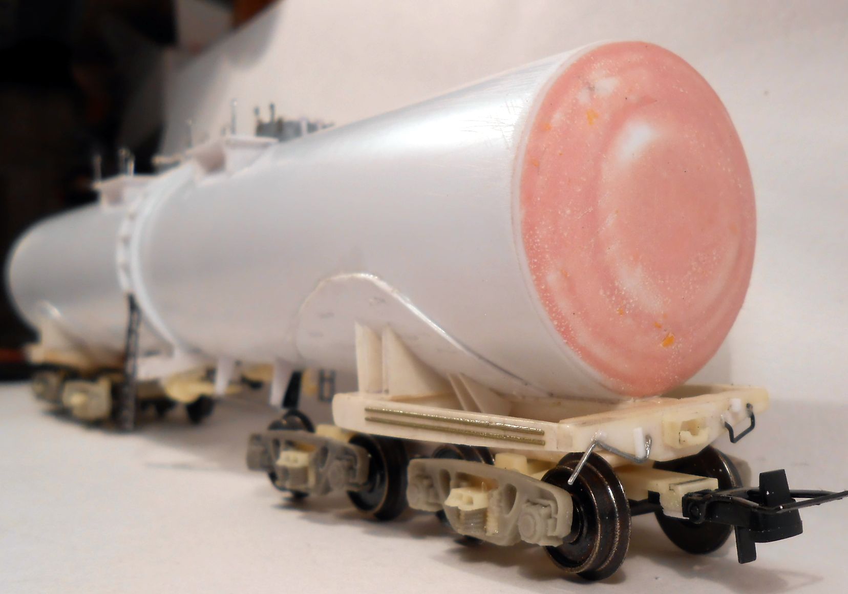

Ударно попотев почти завершил вагон.Осталось совсем немного. ;)
Попка ЮрСаныча...Точнее донышки...Гм...Торцы бочки короче... :mrgreen:
Подвагонное устал бегать к компу смотреть фото.Обычно мне заказчик распечатывал
чертежи,что упрощало пилёжЬ.Поэтому местами упрощал в жертву крепкости.
На верхнюю оградку уже не хватило сил.Опорные столбики просто вставлены,поэтому раскосые. :)
T-1000 писав:Тот еще монстер будет! Представляю как она будет после покраски!!
Она уже монстер.Вот с клопиком вместе.
Женя Харьков

Почему-то на фото тележки смещены относительно центра шкворня, нет?

Супер ! Мне очень нравятся . Только зачем из проволоки крючки так сгибать?
