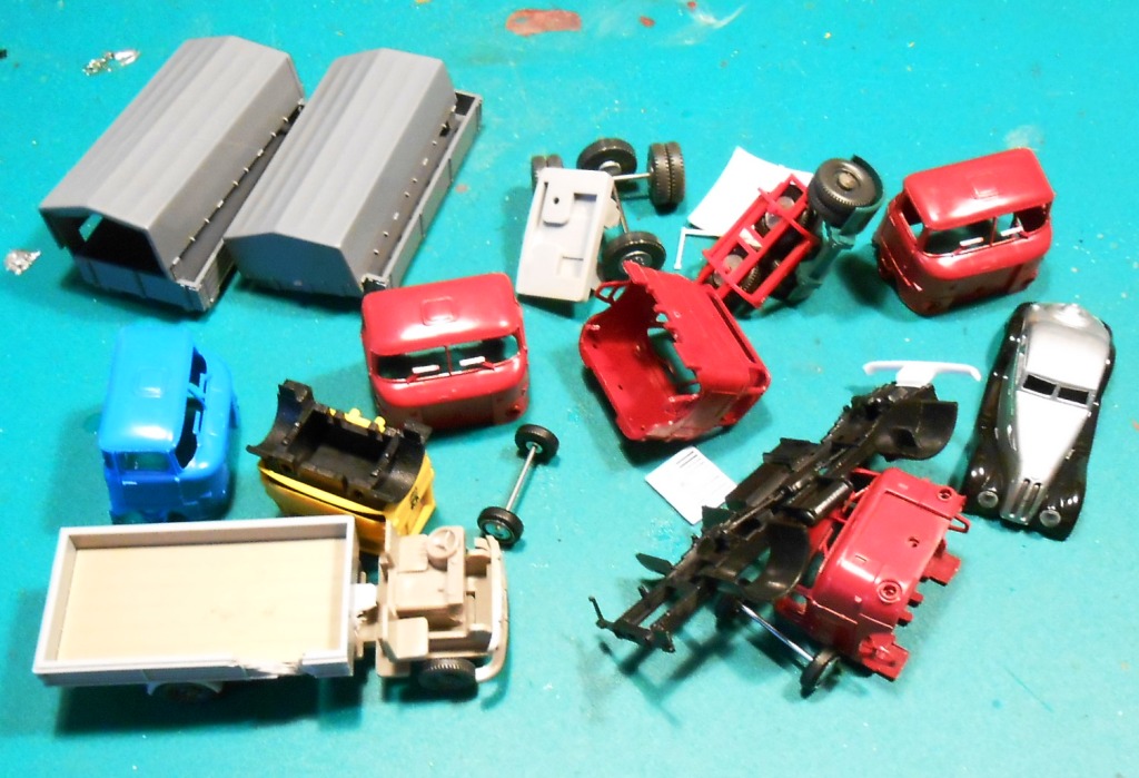

Приобрел небольшое количество некомплектных и ущербных деталей
автомобилей.

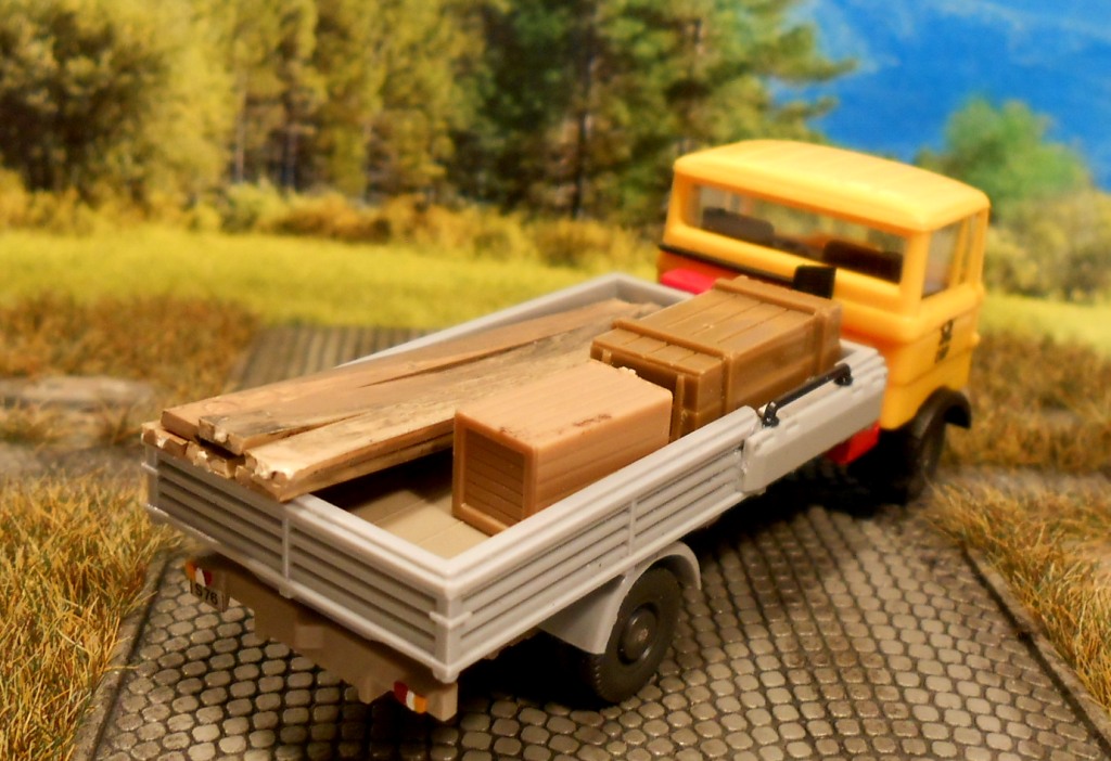

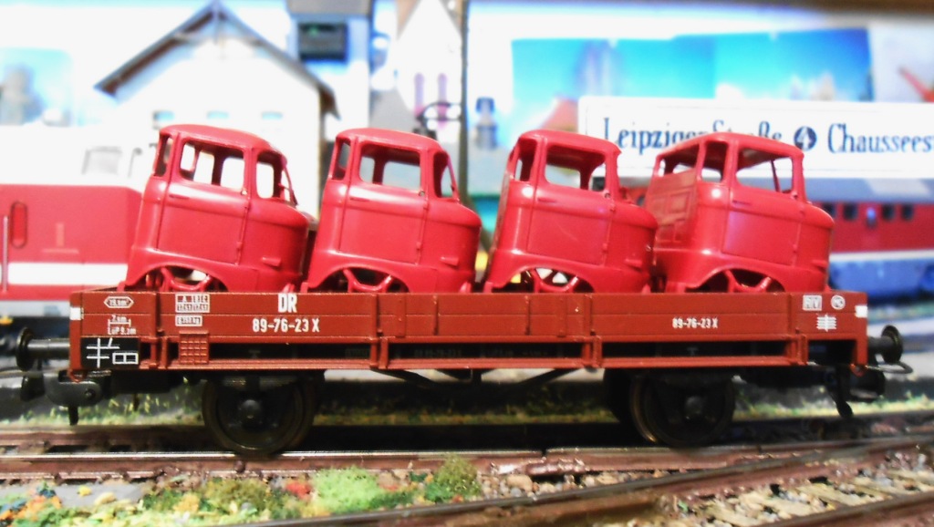

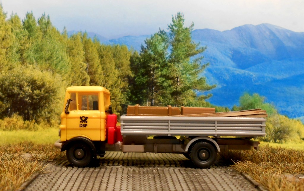

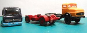

Решил из них сделать конфетки.Первые 4 кабины от Ифа легли в
платформу в качестве груза.Не красил,потому как цвет передает
загрунтованное на заводе изделие.

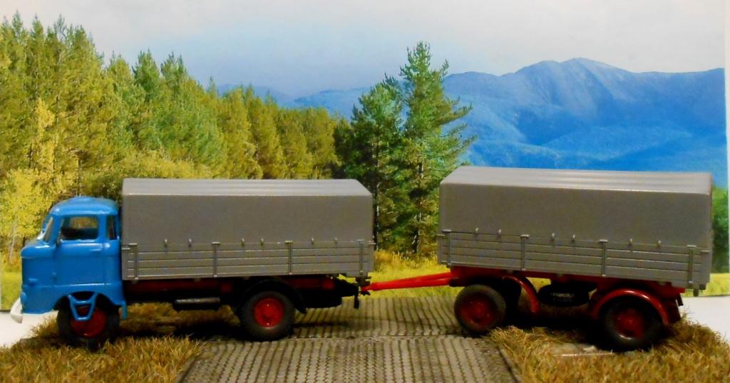

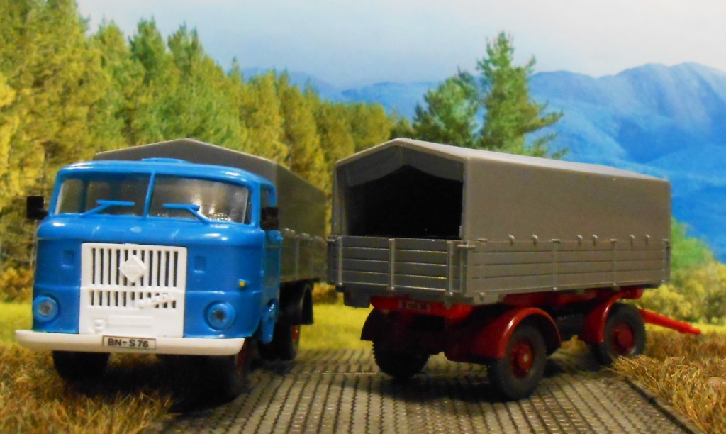

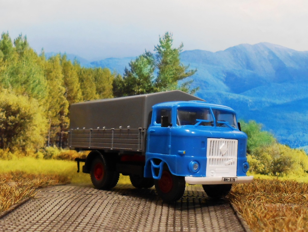

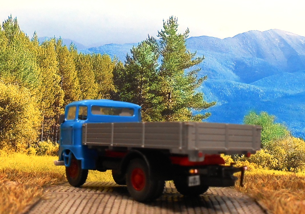

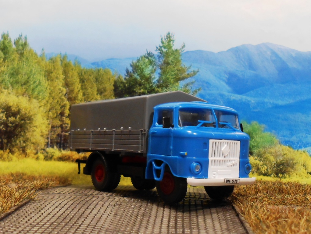

Из рамы,разных колес удалось слепить одну Ифу,полноценной.
При этом подкузовной подрамник сделал самостоятельно,также
из кусочков пленки изготовил и вклеиг гнутое стекло в кабину.

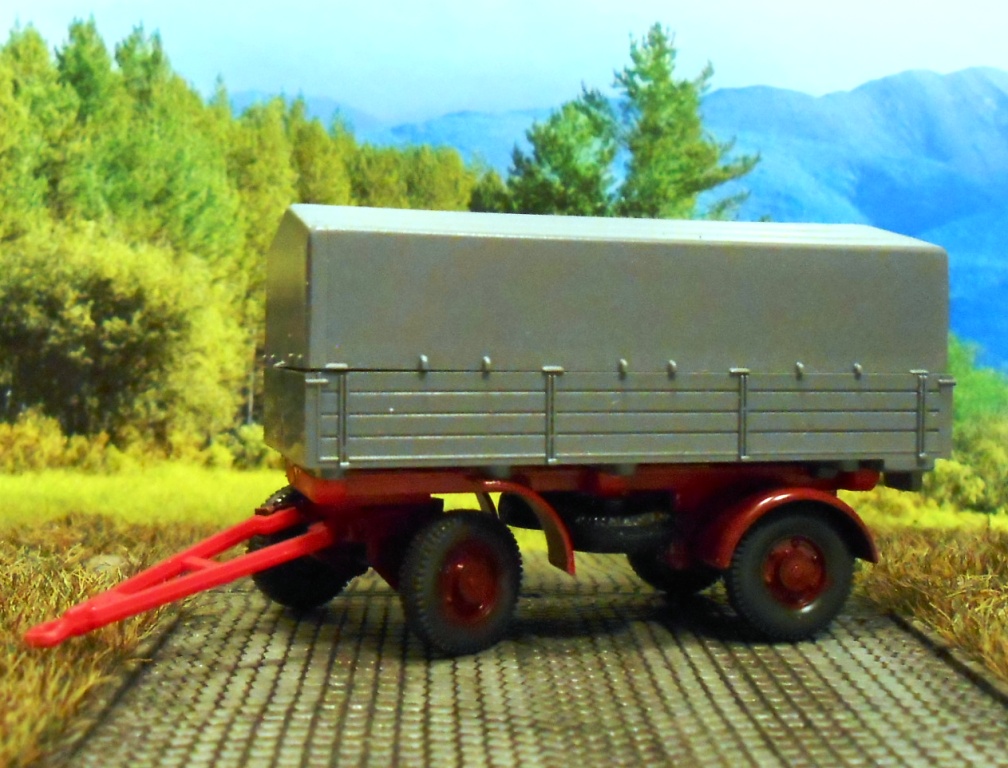

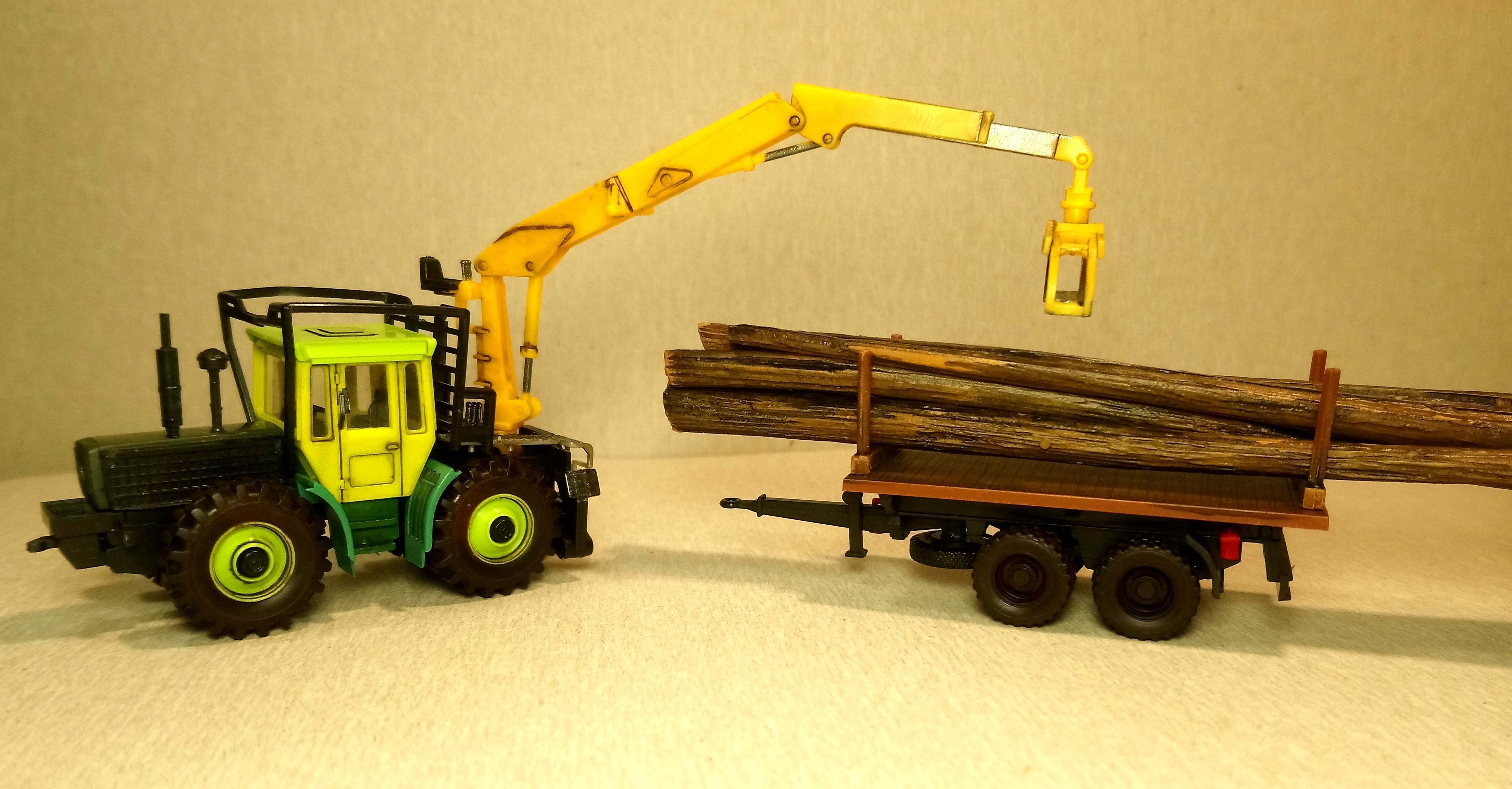

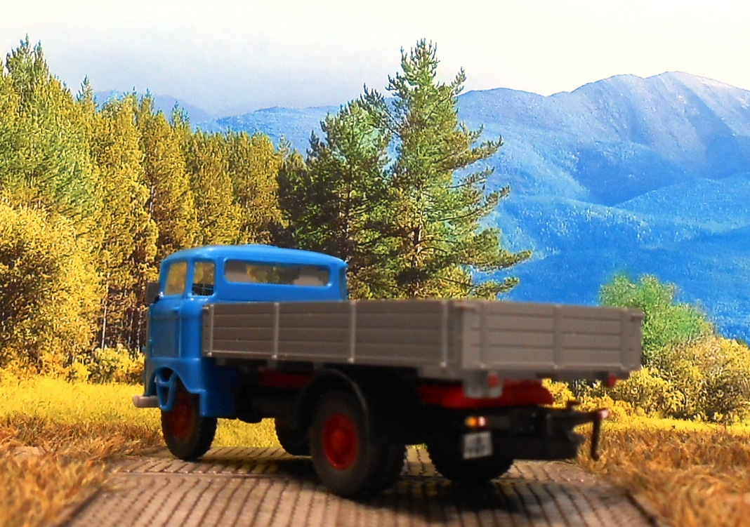

Также к ней изготовил прицеп.При этом промышленый был только
кузов и тент.Раму,подрамник,брызговики делал сам.Колеса подбирал
приблизительно одинаковые.

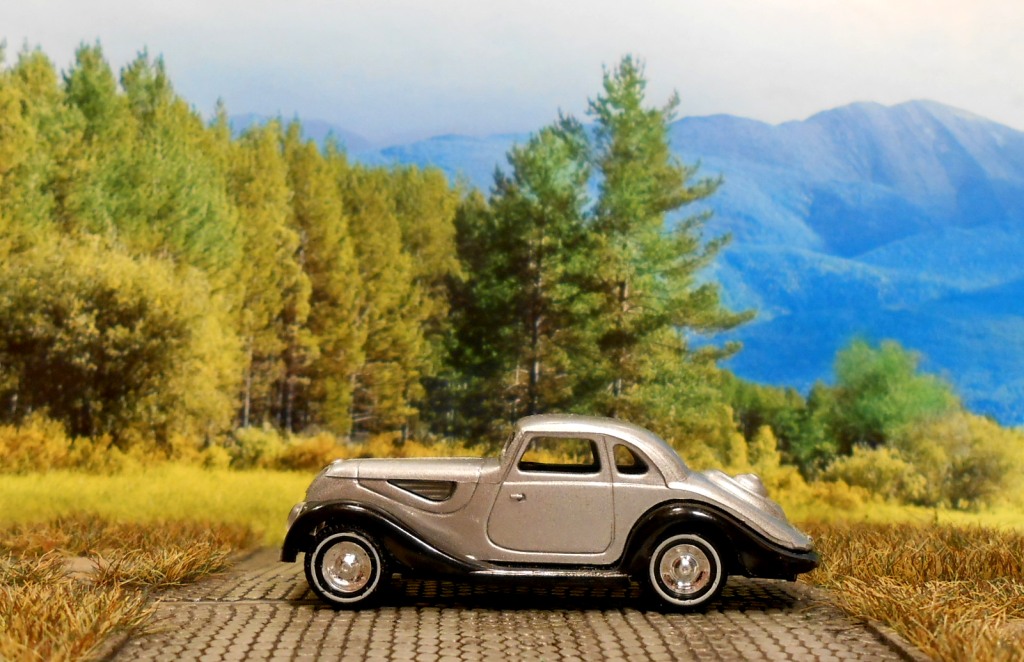

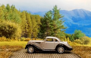

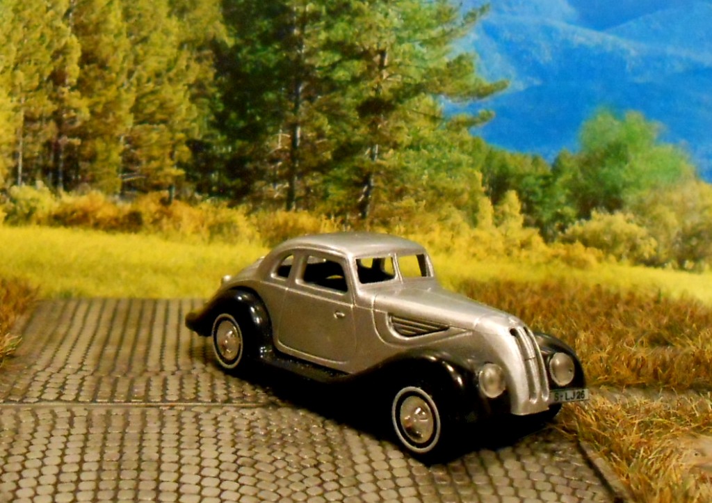

Легковушке выточил днище и подобрал колеса.
Забыл правда остеклить кабину :oops:

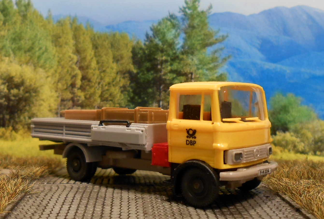

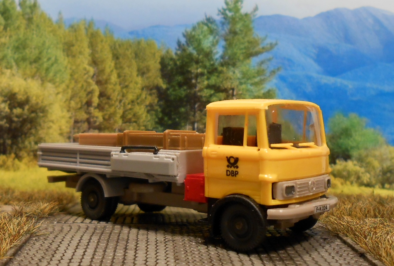

Почтовому грузовику была полностью переделана кабина,заменен фрагмент борта,
добавлены некоторые элементы декора.

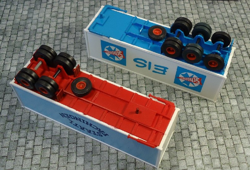

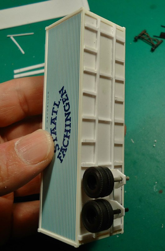

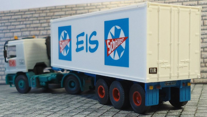

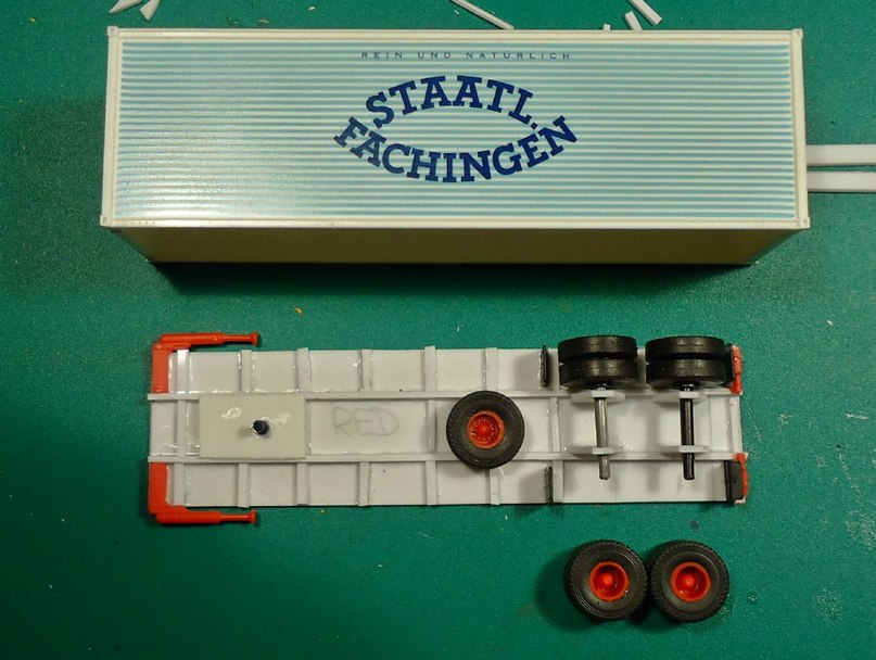

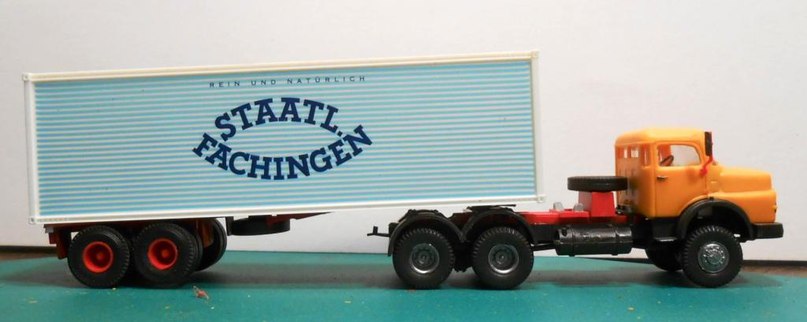

В продолжение покожу слегка раннюю работу по изготовлению
полуприцепов из бездонных ляльковых контейнеров.Берем контейнеры,
листовой полистирол,некоторые детали от Кибри склеек и вперьод.
Далее наклеиваем подрамник и крепеж шасси.
Дуем днища и вклеиваем в контейнеры.

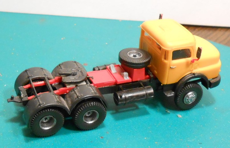

Получаем красивые трейлеры.
Повідомлень: 6392
Has thanked: 1595 times
Been thanked: 3517 times
Re: Автотранспорт из руин

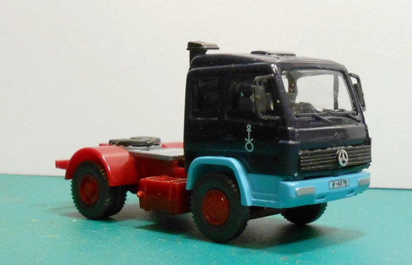

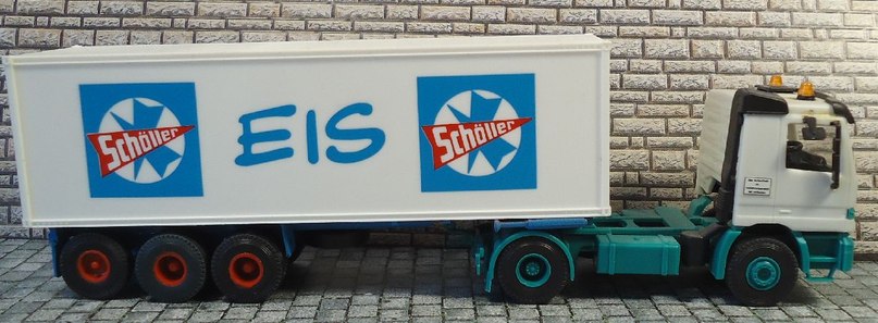

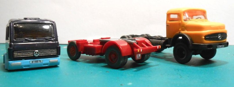

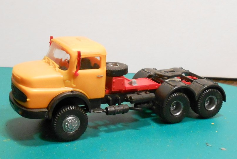

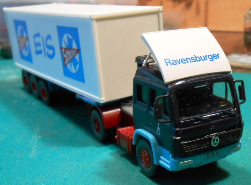

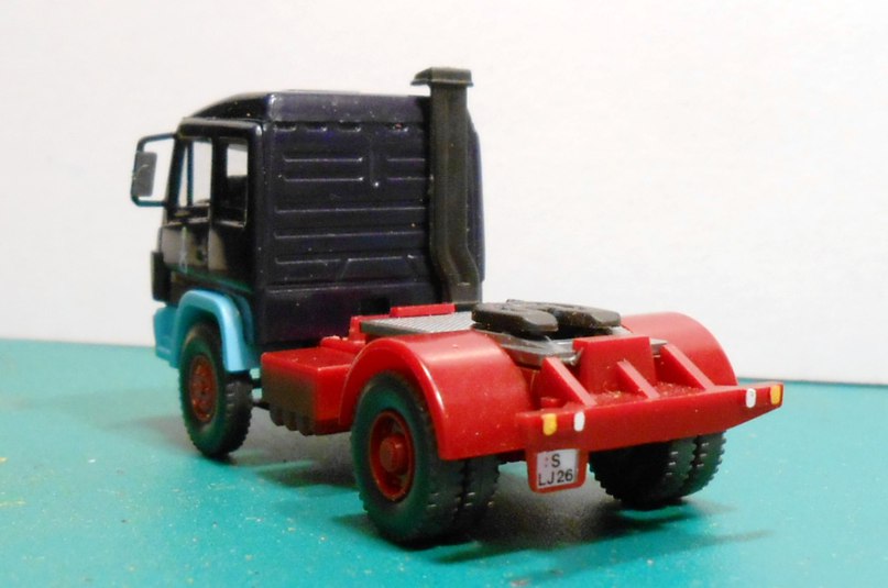

Для контейнеров нужны тягачи.берем руины...
И делаем из них конфетки..
И готовые тягачи со своими прицепами.

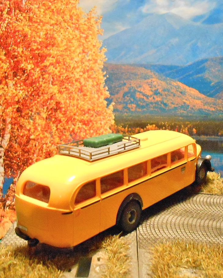

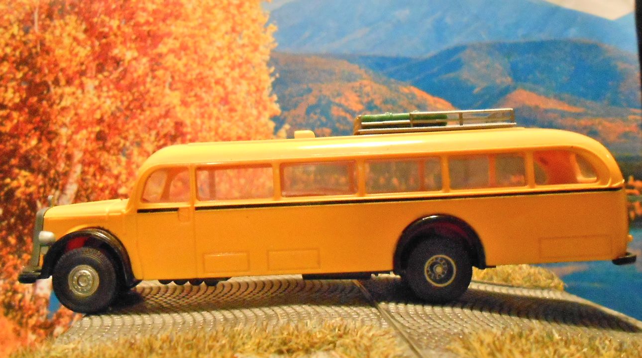

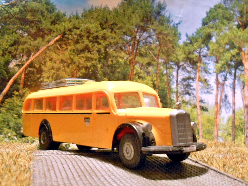

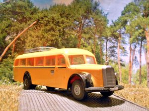

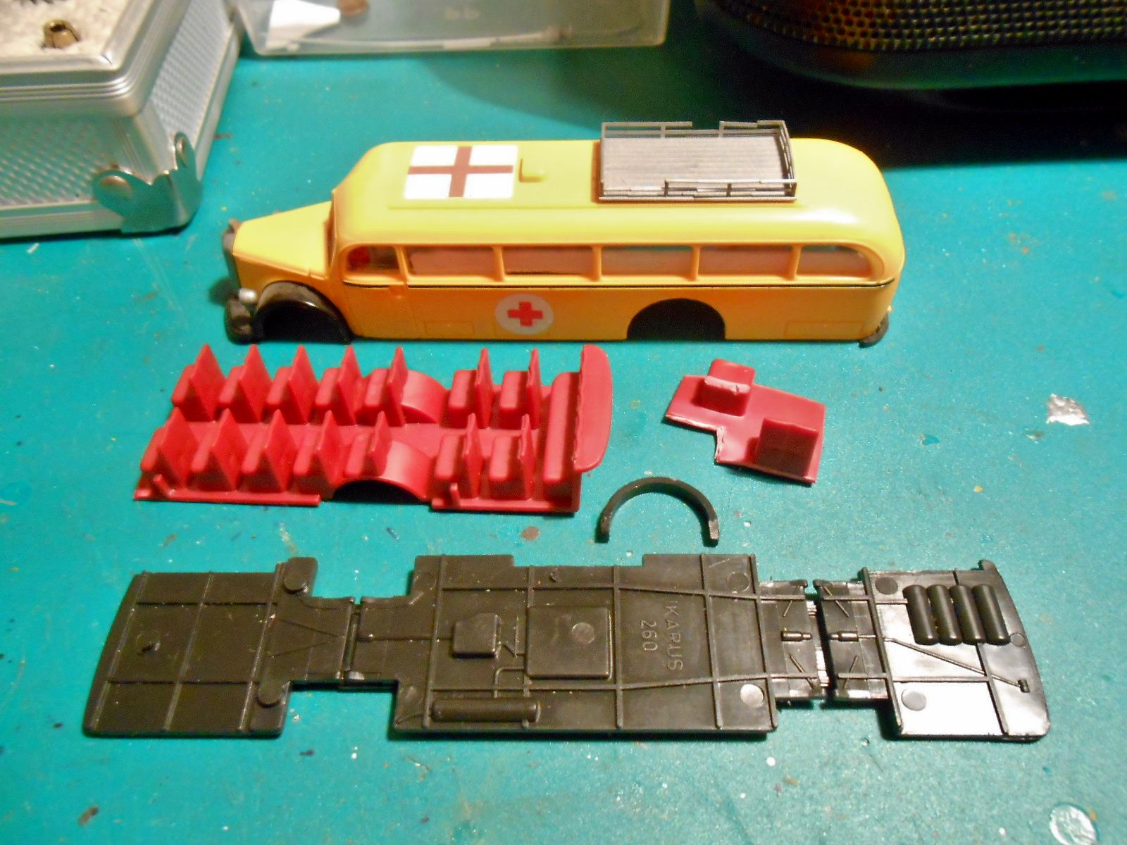

Очередная мафынка.Планировал сделать сарай-склад из автобуса,которые
встречаются под заборами на предприятиях.Покрутил,повертел,стало жалко.
Восстановил. :roll:

Красавец автобус! Хорошо, что отказался его "осараивать".

какова ширина модели? это в 1:87?
Повідомлень: 6392
Afess писав:какова ширина модели? это в 1:87?
Да,конечно это Н0.Ширина модели 26мм.

zizik писав:Класно ти його відновив!!!
А ці запчастини його чи від іншої бібікалки?
Седухи частично от него.Нехватало пары фрагментов.Днище вообще от
Икаруса.По сути дела только кузов и половина седух от оригинала.

Круто! А почему айболитом автобус не оставил? :geek:

Олег писав:Круто! А почему айболитом автобус не оставил? :geek:
Да потому что в данном исполнении этот автобус "почтовой сужбы".У него даже
есть почтовая ячейка около входной двери.Я так понимаю он собирал почту в
селах на бегу,с обработой в пути.Тоесть был и персонал.А медицинский автобус
как минимум должен быть белый.

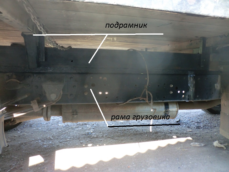

Afess писав:кстати еще интересно. вначале писал там про раму машинки. как сделал? покажи
Что кокретно показать?Как врезал днище Икаруса в Мерседес? :?

Stinky писав: Что кокретно показать?Как врезал днище Икаруса в Мерседес? :?
ну ты же писал: "При этом подкузовной подрамник сделал самостоятельно". вид снизу хоть покажи ) а то думаю мож там просто мона сделать полоску и без деталей ) ведь все будет скрыто когда машинка стоять будет на макете
Повідомлень: 6392
Afess писав:

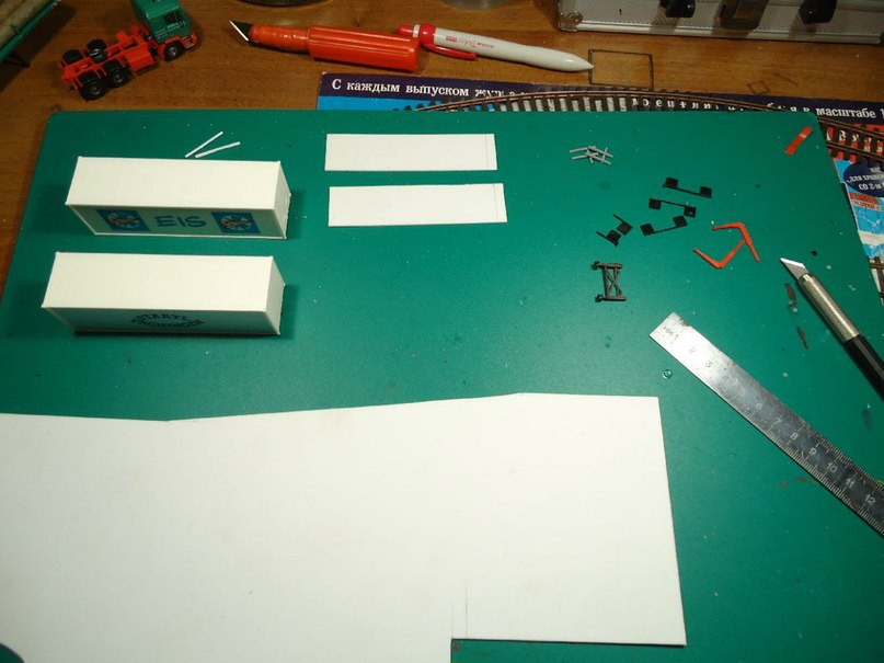

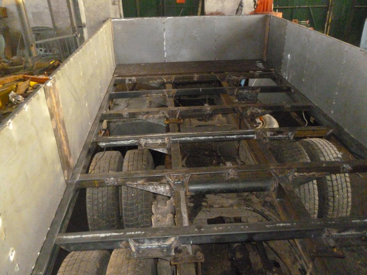

Ну ничосси!В таком случае вами вопрос был задан некорректно.Я даже не понял поначалу о чем речь.
Значит так.На этом снимке видно раму и подрамник кузова.
Без настила пола кузова он выглядит так.
Собственно в модели я сделал подрамник в виде решеточки из тонких полосок полистирола.
Этот элемент,как вы писали,можно конечно упростить.Это дело самого моделиста.
