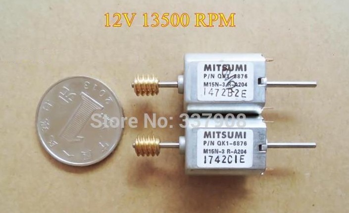

Привет всем.
Нашел в Китае моторы митсуми, может кто в моделях применял?
По цене получается 1.4$ за штуку.
Хочу попробовать в старом Пико поменять.

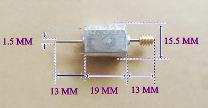

Да, на аукро точно такие, я нашел моторы на али. Чем больше брать, тем дешевле.
http://ru.aliexpress.com/item/5pcs-Mits ... 18400_6151
Червяк с Пико переставить можно, диаметр вала одинаковый.
P.S. Длинна вала позволяет маховик поставить :)

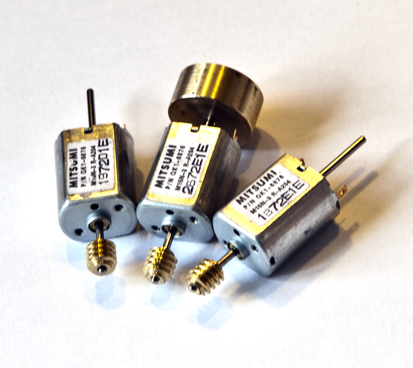

Ура! Сегодня приехали моторчики от дяди Ляо :)

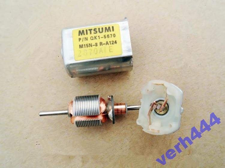

Повідомлень: 3377
Has thanked: 2160 times
Been thanked: 4245 times
Re: Моторы для моделей
Чтобы не было мучительно больно...
Если хотим пятиполюсный, то берём M15N-3 R-A204.
Другая маркировка при совершенно одинаковом внешнем виде может иметь трёхполюсный ротор.
Гамма двигателей наверняка разнообразна и могут быть другие варианты, но это то, что установил точно.
