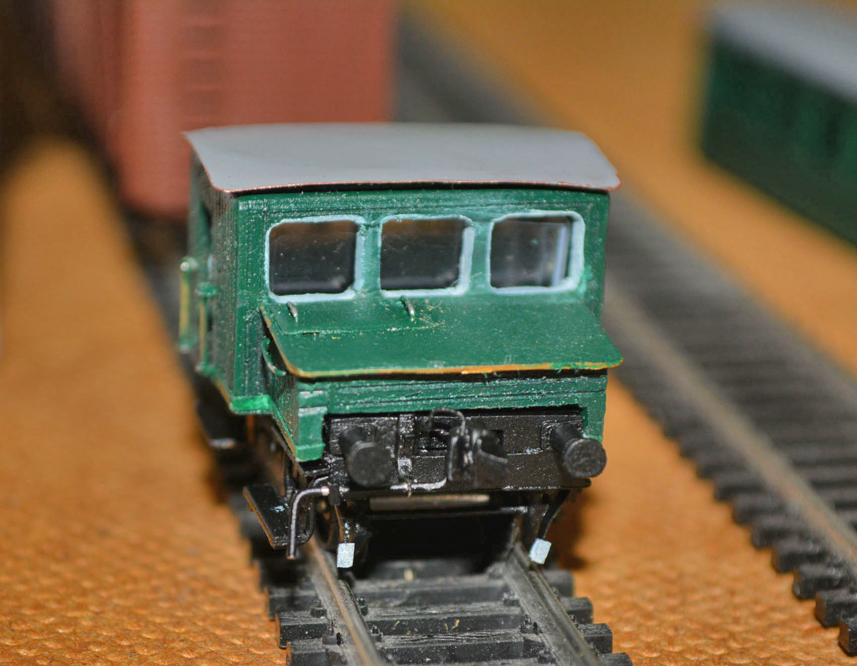

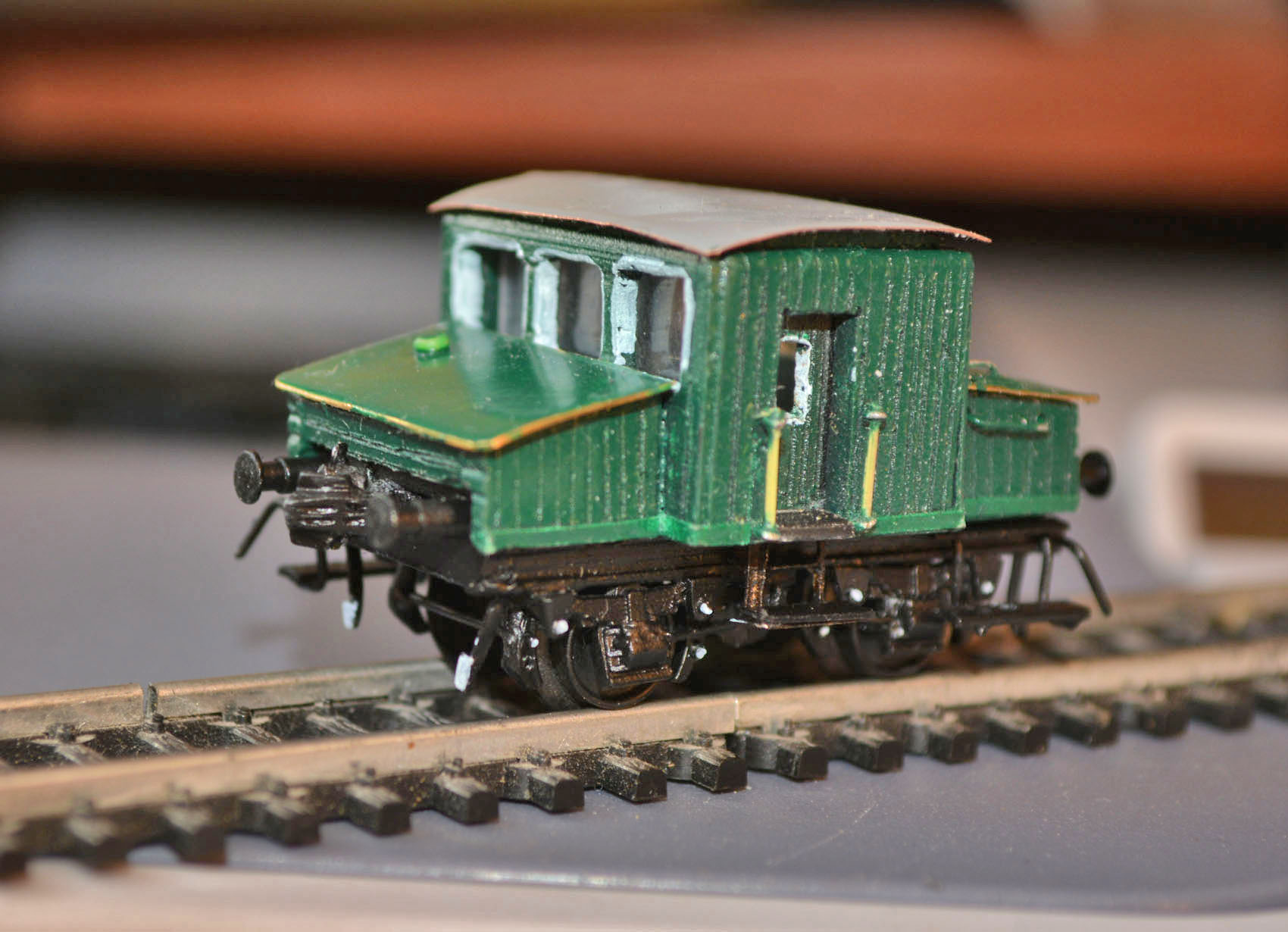

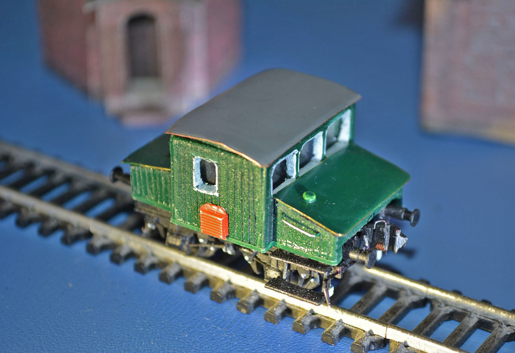

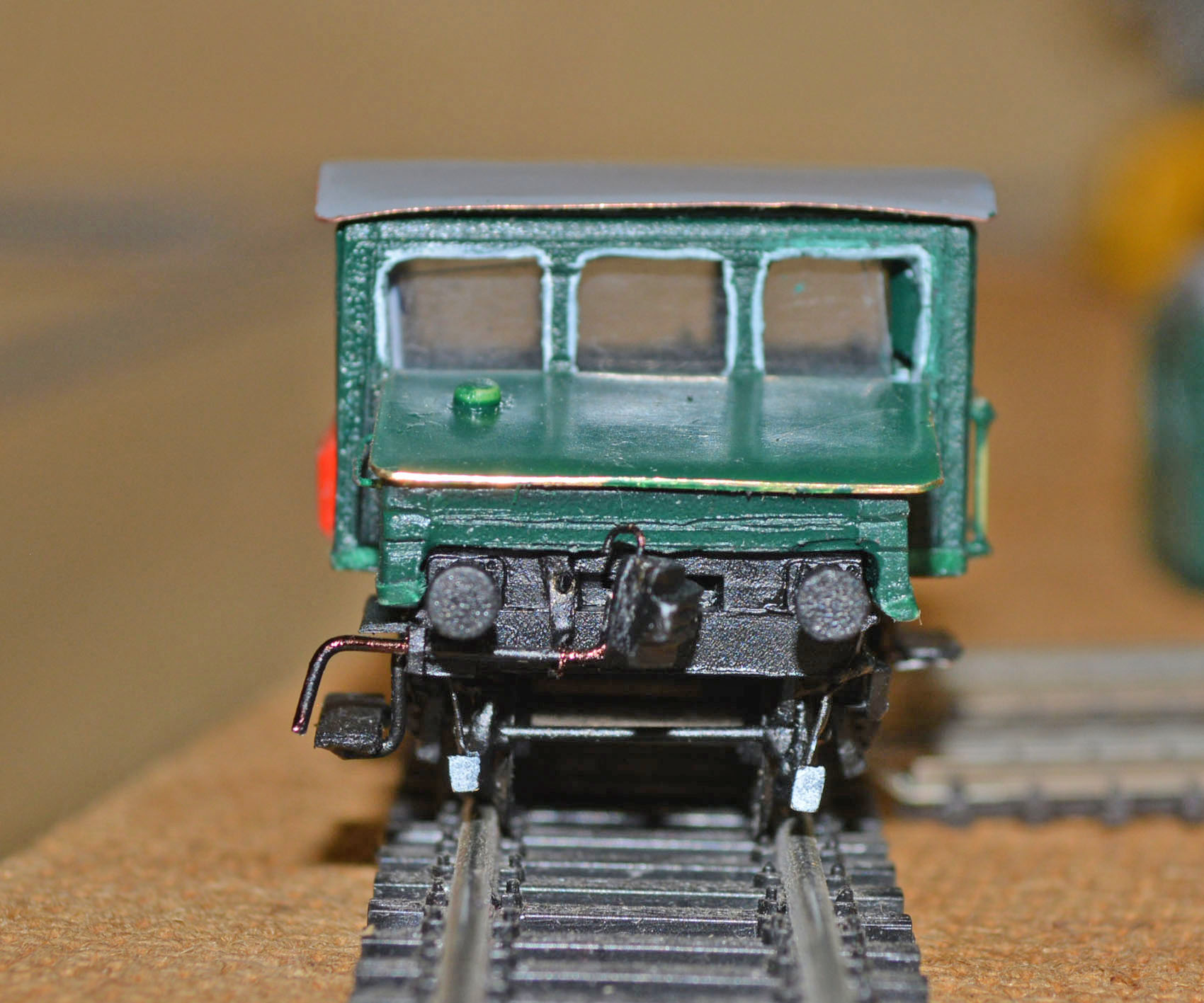

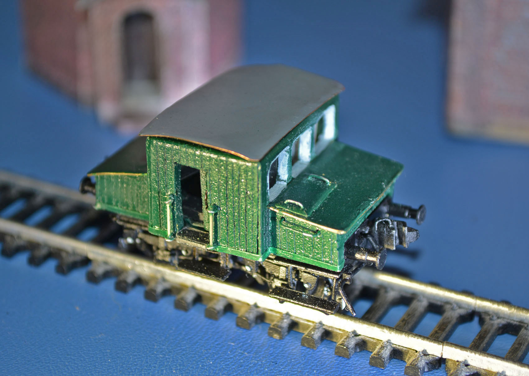

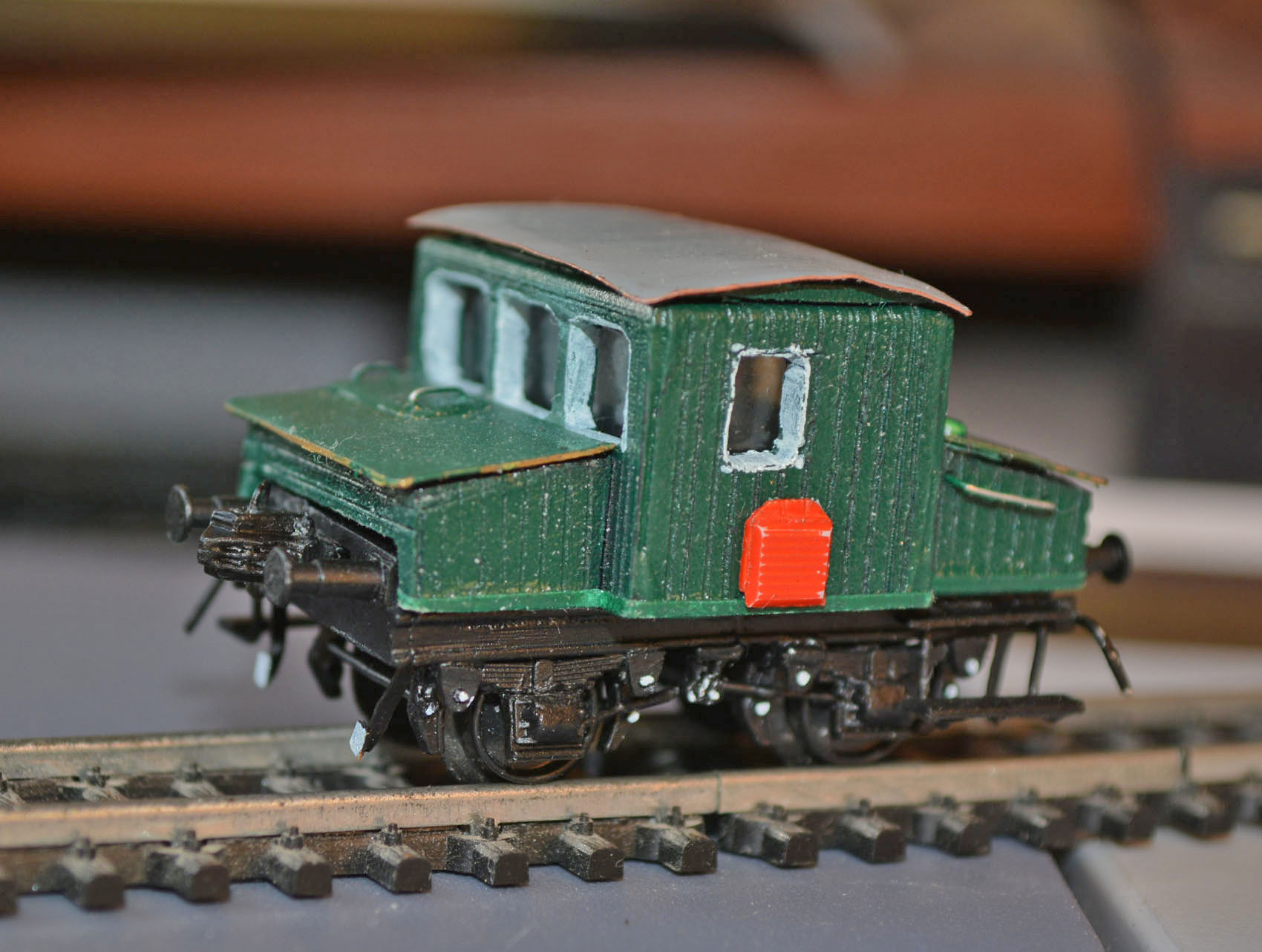

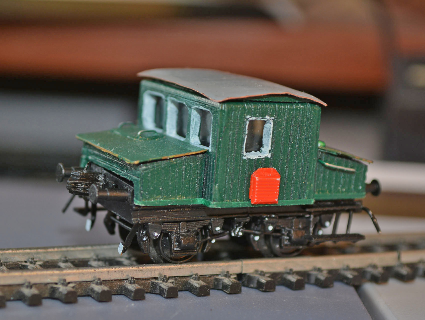

Предлагаю вашему вниманию наверно самую колхозную из своих работ - мотовоз М3/2 в TT. Шасси - обрезка BTTB-шного стандартного двухосника, буксы от трехосных олдтаймеров, тормозные тяги и поперечины - проволока. Надметельники - латунь, пайка. В ход пошли также корпус от 3-х дюймовой дискеты и корпус от матричного картриджа (сырье для кабины). Увы, аппарат стендовый, но с динамическими элементами: сдвигается дверь (сам не знаю, зачем этот выпендреж?), поворачиваются рычаги расцепки автосцепок. Сами СА-3 (точнее то, что получилось) выгрызены вручную из литников, хвостовик латунный, взаимозаменяем со стандартным Zeuke-BTTB-Tillig. Без мотора все равно ничего цеплять к нему смысла большого нет, потому такое непростое решение. Поручни кабины... деревянные, точнее - "укропные" в проволочных петлях. Надписей пока нет, надеюсь, что действительно ПОКА. Такой вот "сарайчик" получился. На подходе "младший братишка" - МУГ-2. Строго не судите - сплошной ручной труд, никаких "высоких технологий". Да и первенький вот так - почти с нуля.
Премного благодарен всем, кто публиковал материалы на дружественном форуме - фото, чертежи, книгу, к сожалению, трудно это сделать индивидуально. Без вас ничего бы не родилось!

Какой славный комарик вышел :P
Очень даже, учитывая что это 120 масштаб (!) 8-)
единственное ИМХО красный радиатор - ну очч. вызывающе :lol: )))

Чумовая модель.Он же микроскопичен.Может быть украшением депо на макете или диораме.
Такие клопы обычно не блещут ходовыми качествами,поэтому моторить их не особо вижу смысл.
Бывают моторят вагон,который он якобы тягает.Но они тогда всегда вместе. 8-)
Абсолютно согласен! В прототипе это не так кричаще. Наверно, это как в масштабных допущениях, слишком мелкие вещи теряются, поэтому их делают крупнее. Хотел сделать темнее, лень было краску искать или химичить, дойдут руки до надписей - поправлю и это. Здесь я слегка "повернуся" на деталировке, хотя мог слепить по питерскому "ободранному" прототипу, и шасси со всеми "рюшечками" не дало даже шансов на обмоторивание.
Спасибо за лестные для меня оценки! Немного удивлю - уже почти готов еще меньший клоп - узкоколейный мотовоз МУГ-2. И да, есть мечта его обмоторить (что поделать - "больной" человек!). Болячка внесла в мои планы коррективы, и ГОТОВЫЙ кузов, только без надписей, завис на неопределенный срок... Времени полно, а рука не работает...
