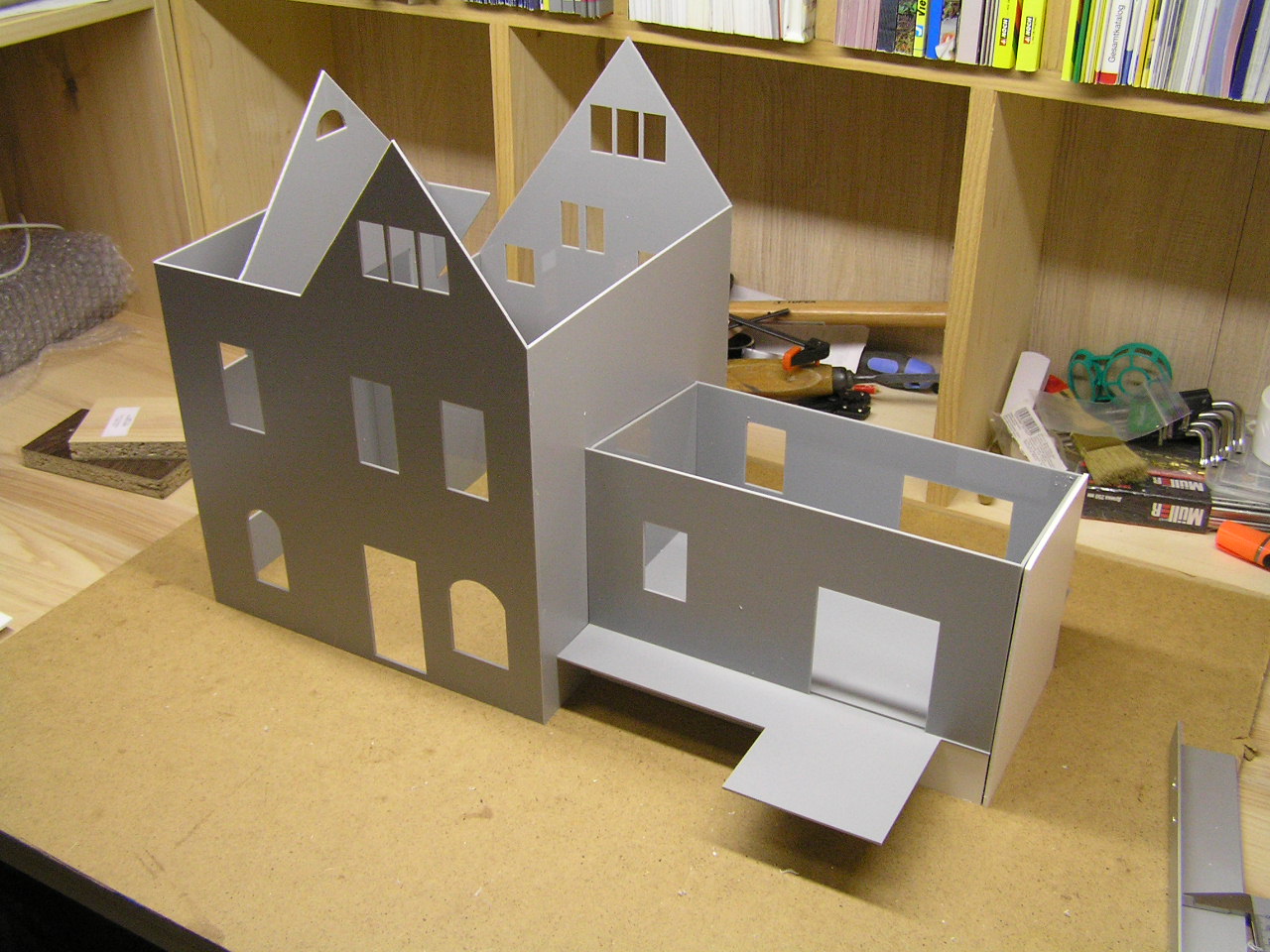

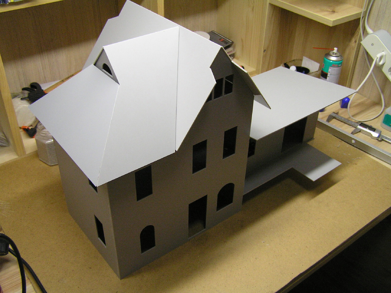

Всем привет!

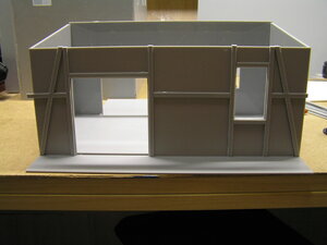

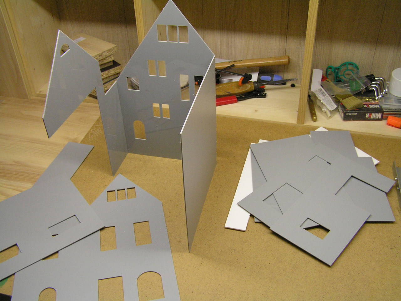

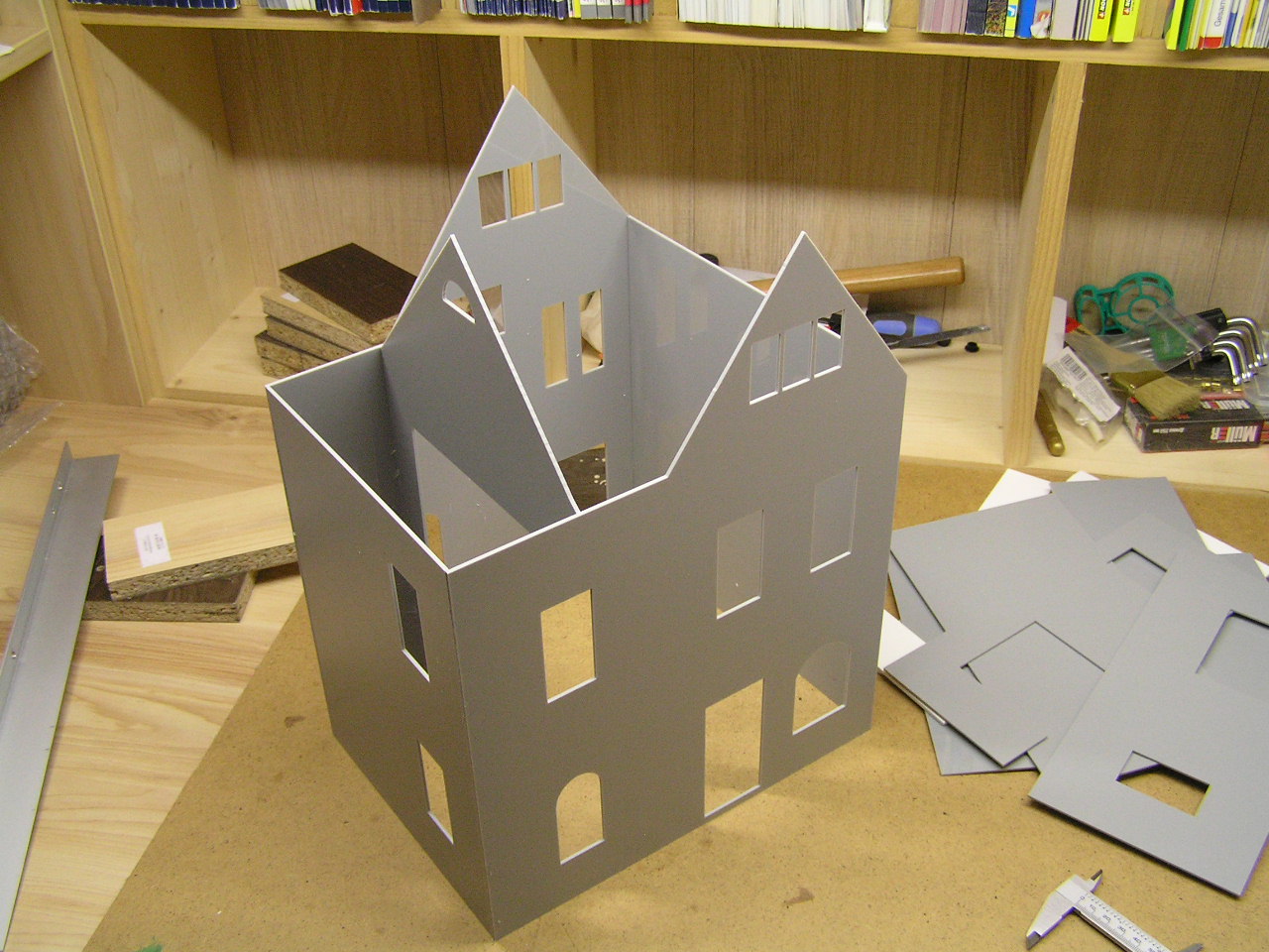

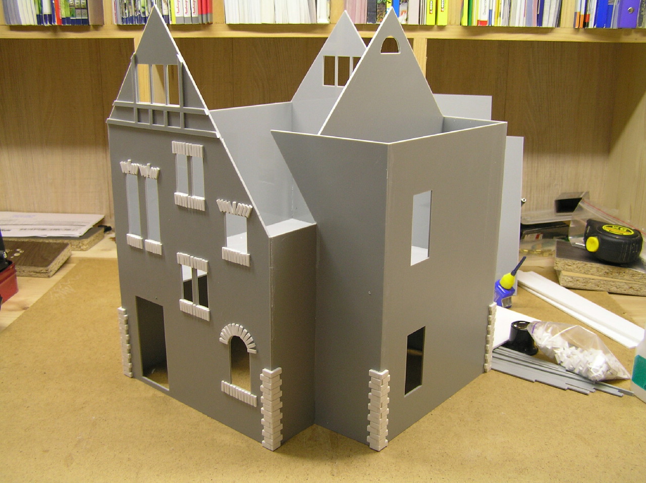

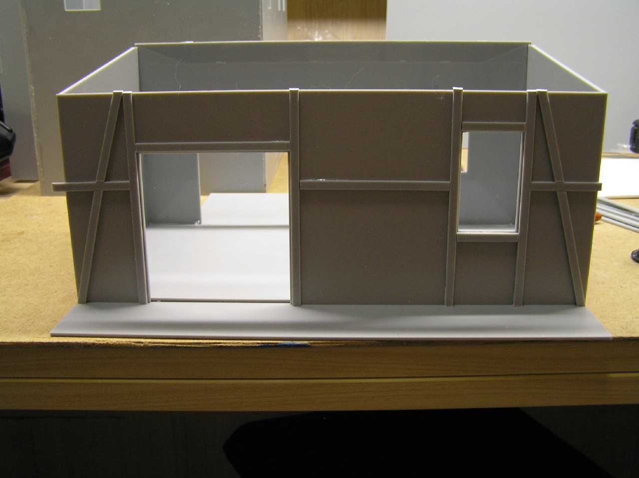

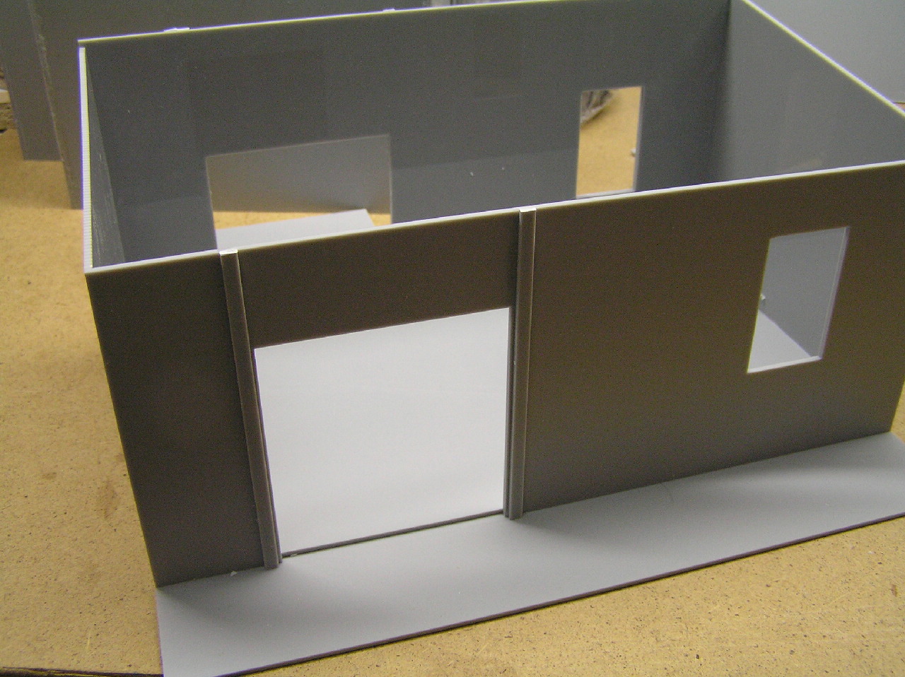

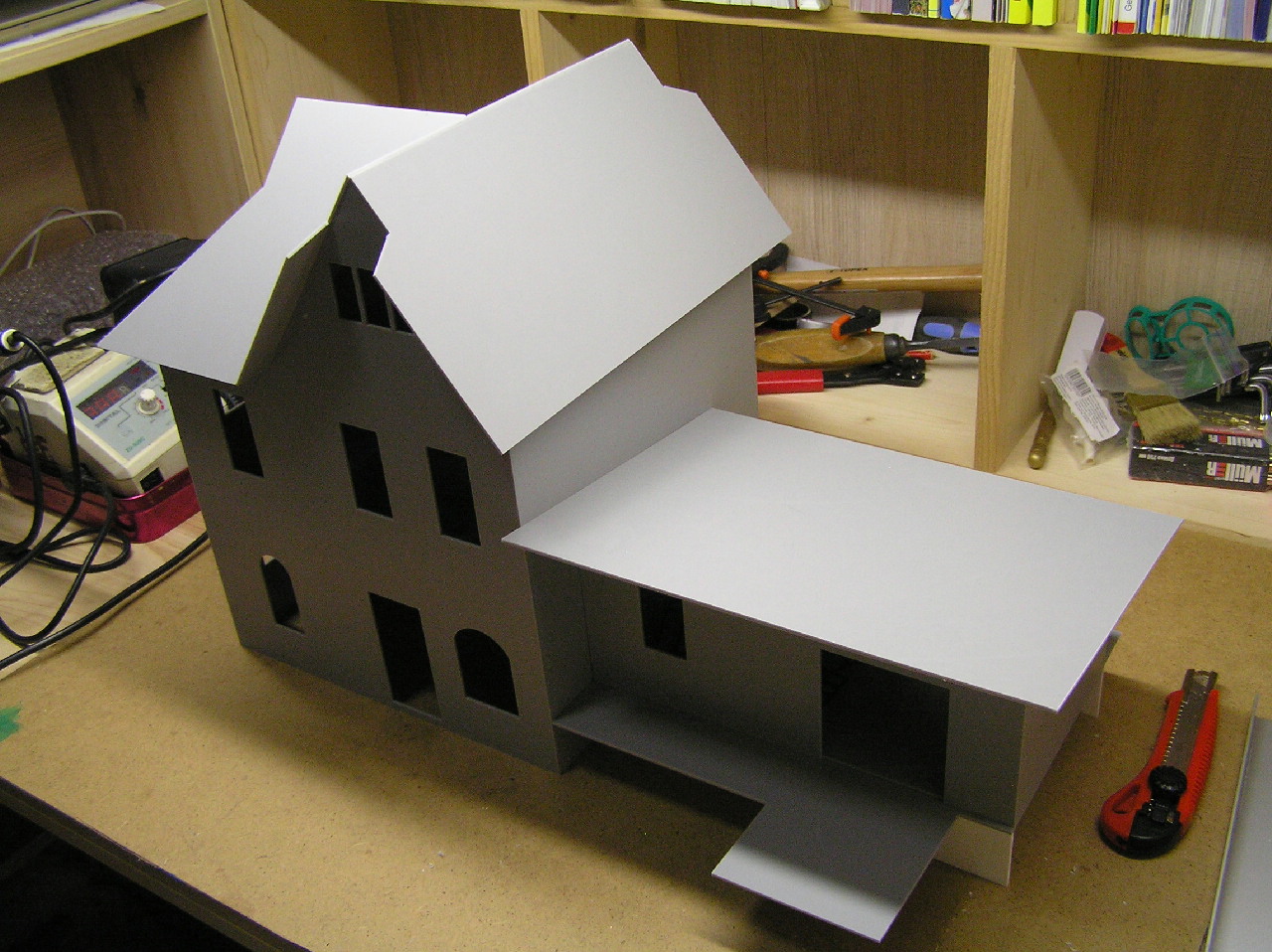

Стала задача сделать какое нибудь простенькое строение в типоразмере G Начал думать, что бы сделать? Полистывая каталог Auhagen приглянулся вокзал Goyatz. Вокзал очень компактный и в тоже время красивый. Но! Нужно простенькое здание, а тут... Принял решение делать именно его но с небольшими упрощениями.
Сел за комп, за два вечера спроектировал модель в SolidWorks. Скомпелировал файлы и подготовил для порезки. После фрезировки основных деталей начал предварительную сборку

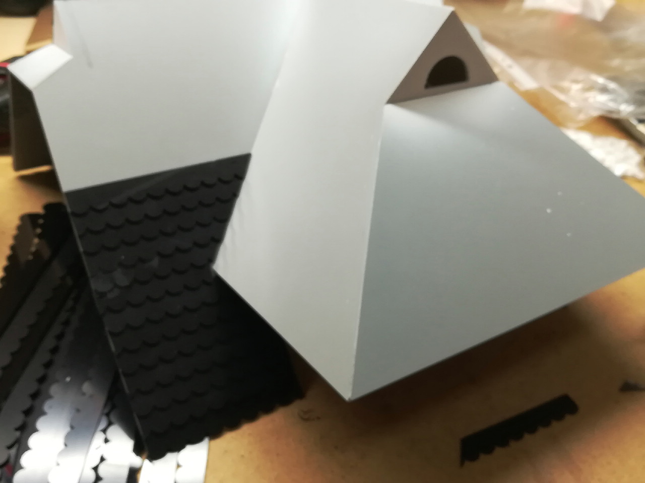

Stinky писав:Ахренеть монстр! Сколько литров клея ушло? 8-)
Суммарно полтора флакона модельного клея по пластику Kibri

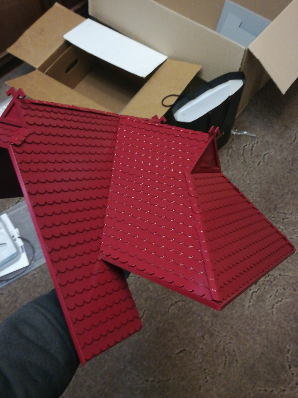

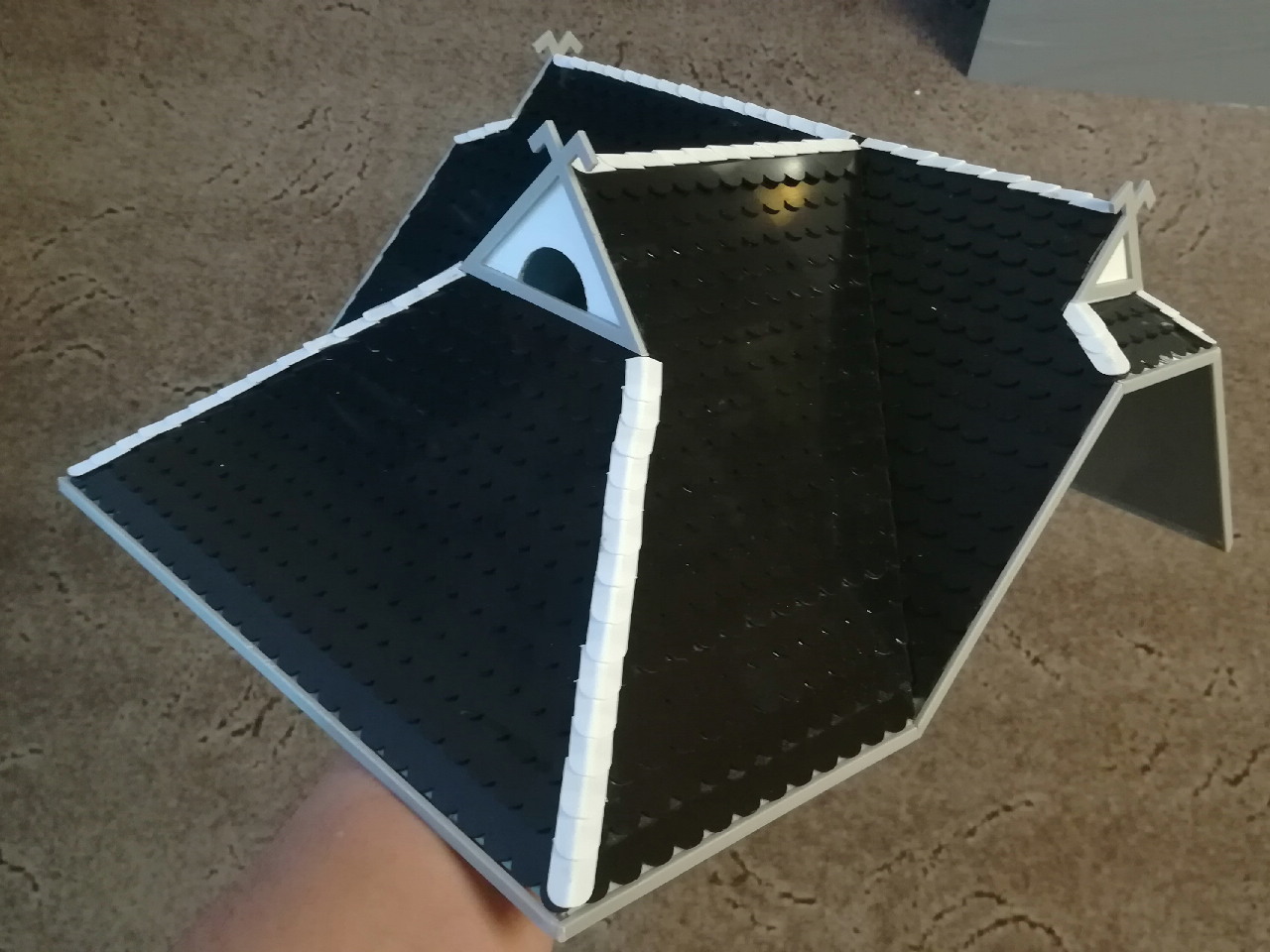

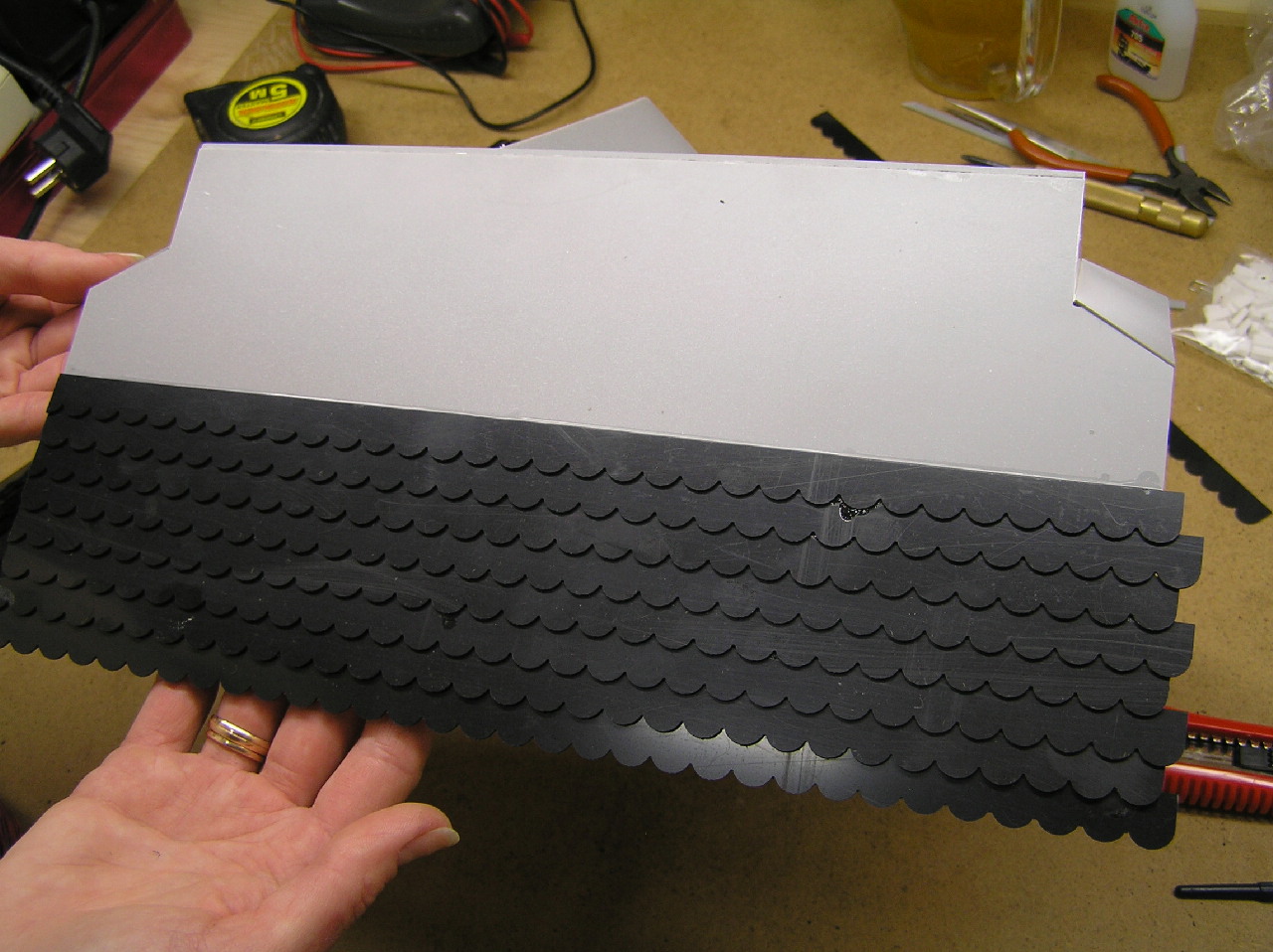

Самым сложным в этом проекте оказалось изготовить крышу. Пришлось вспоминать школьный курс геометрии.

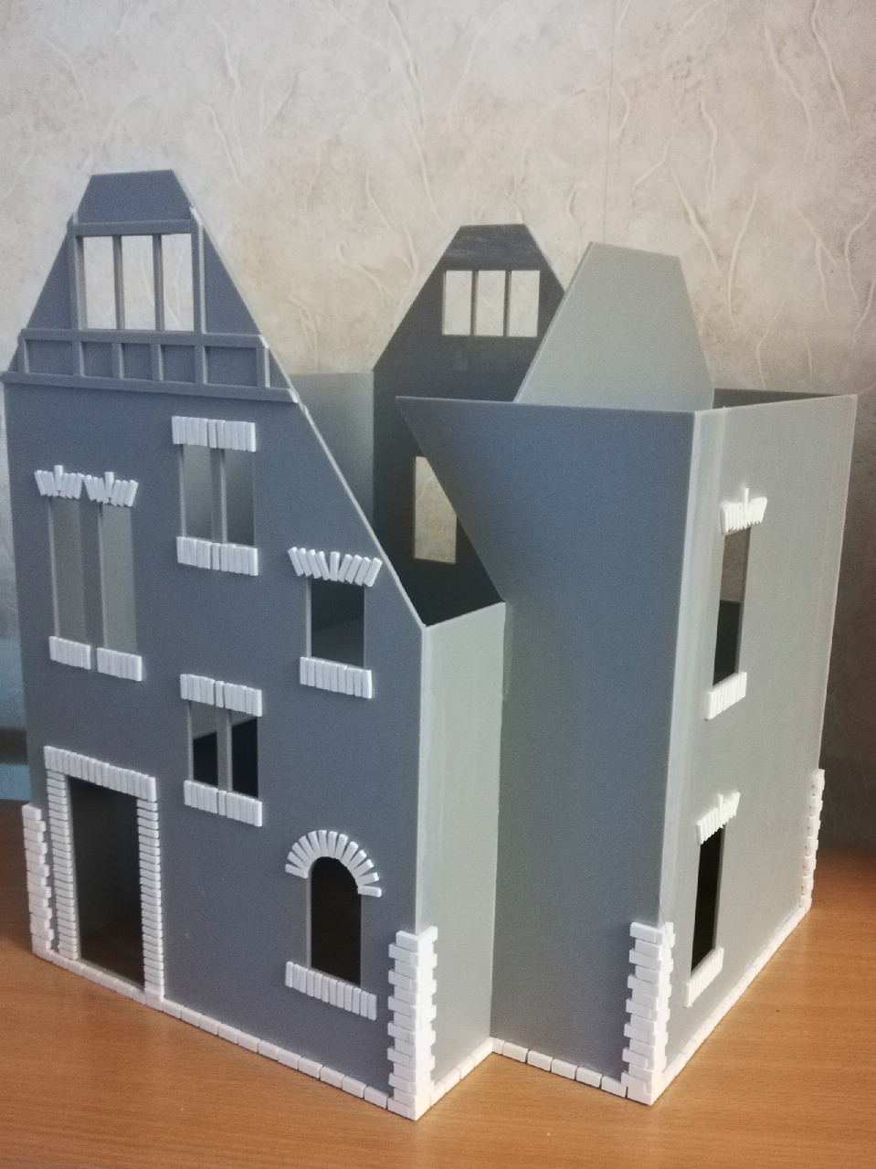

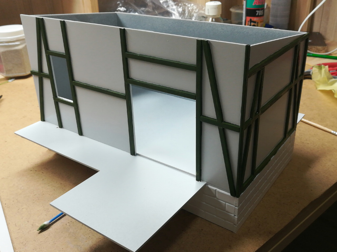

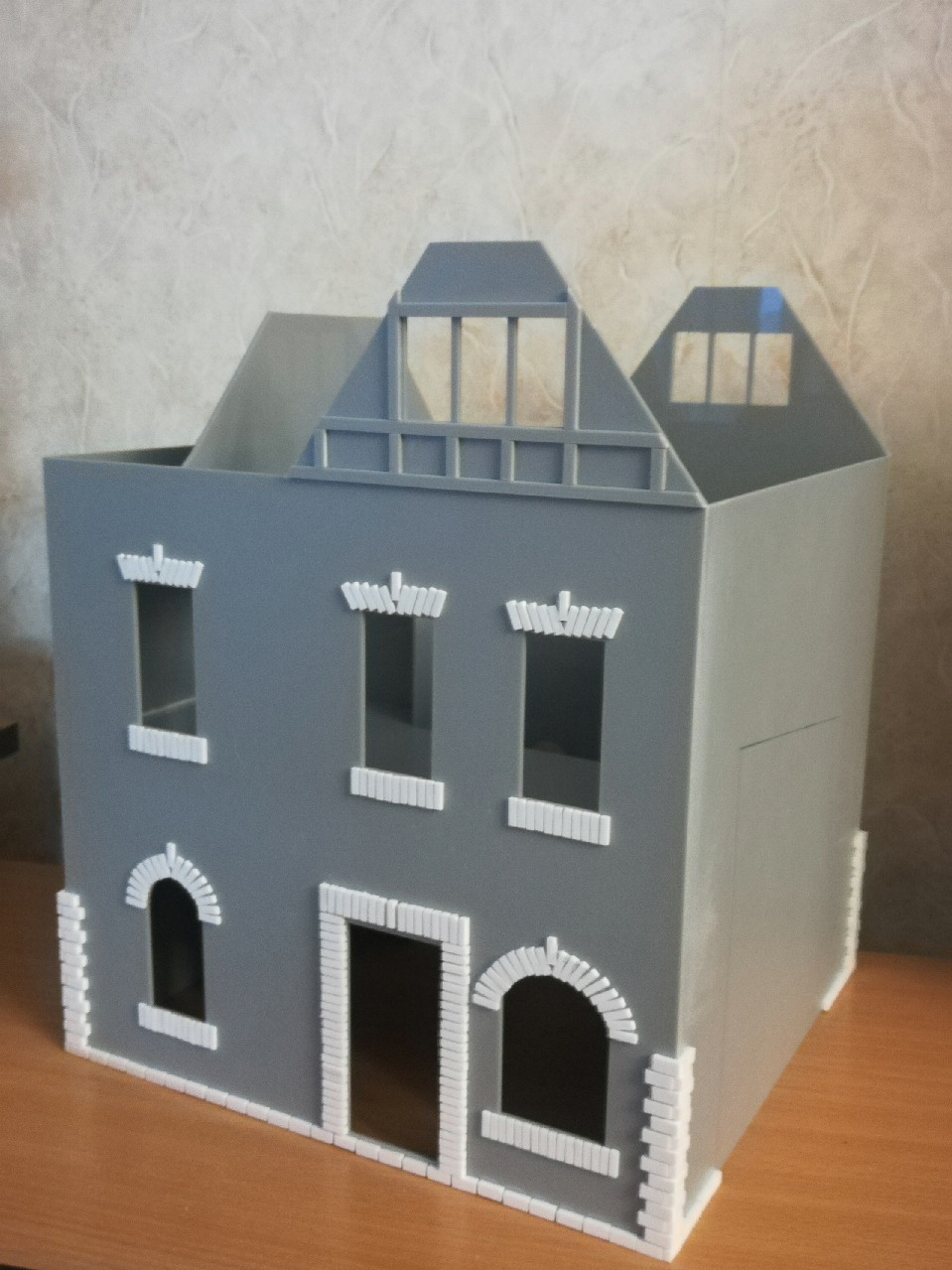

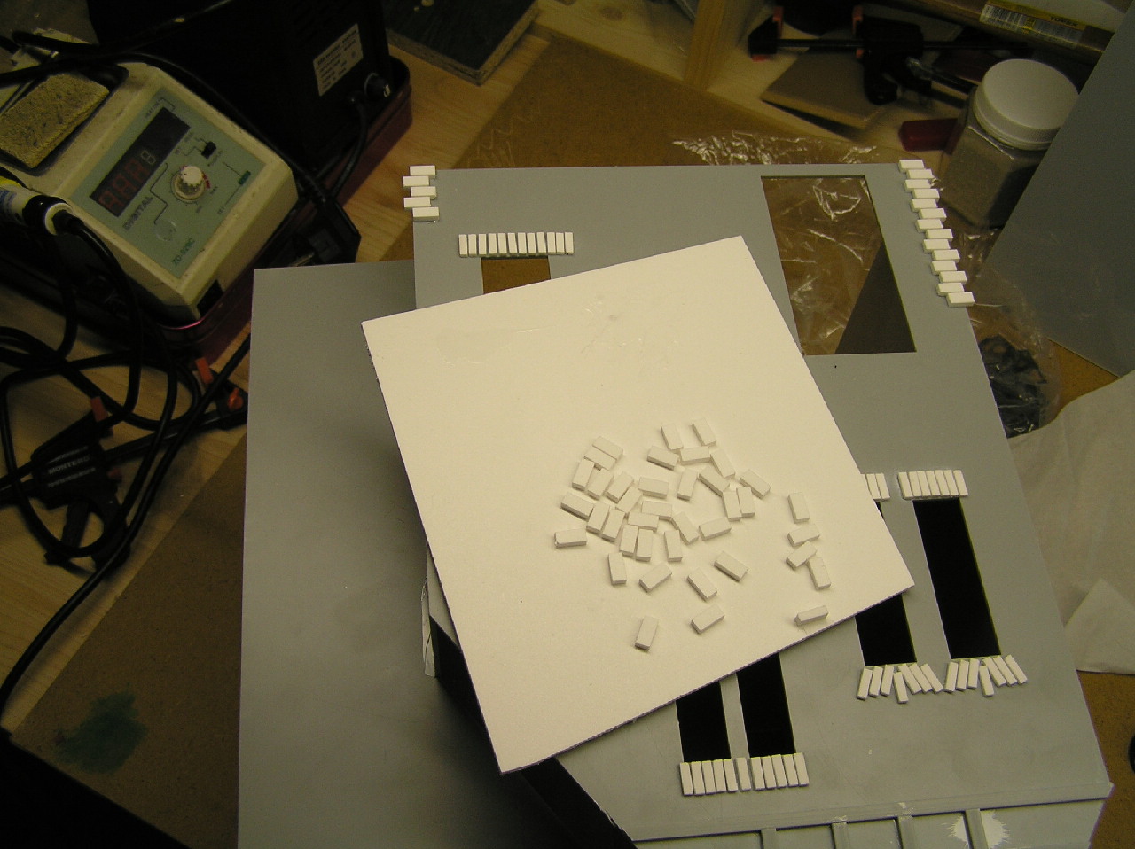

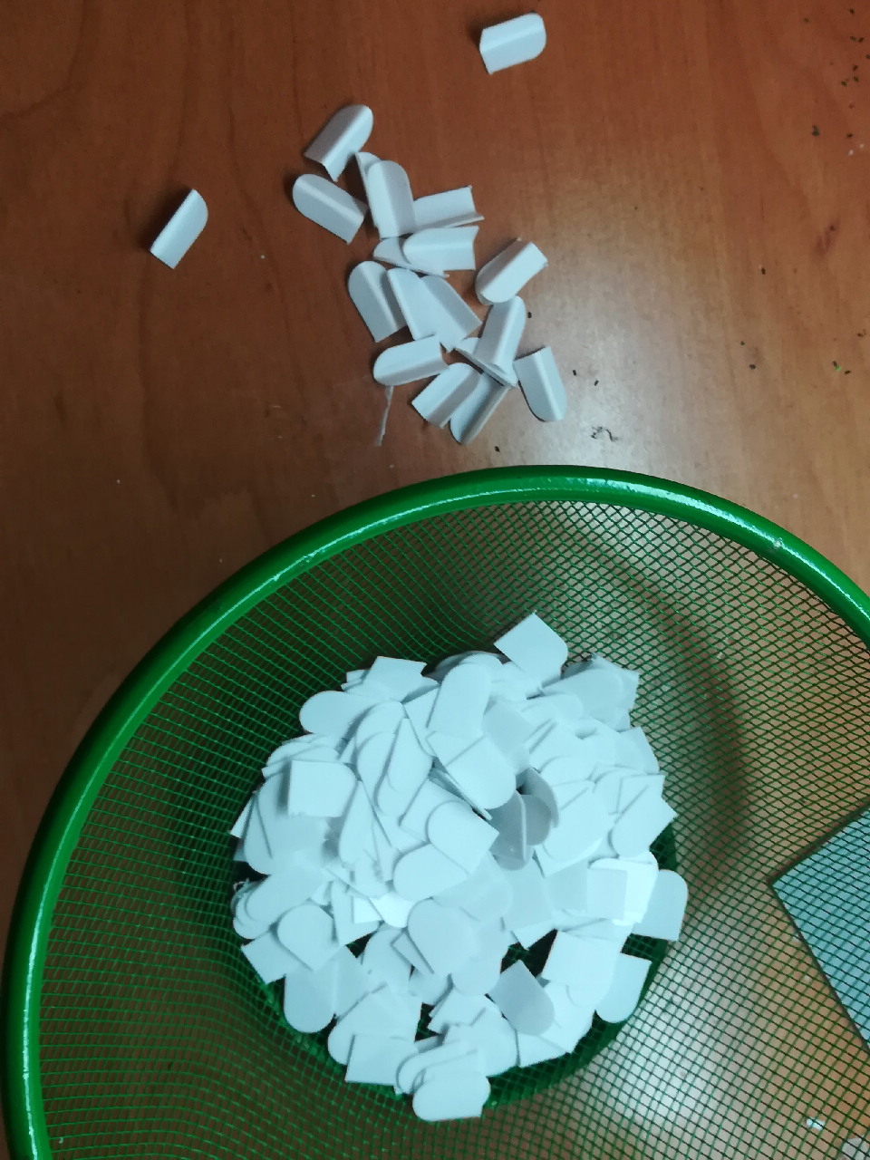

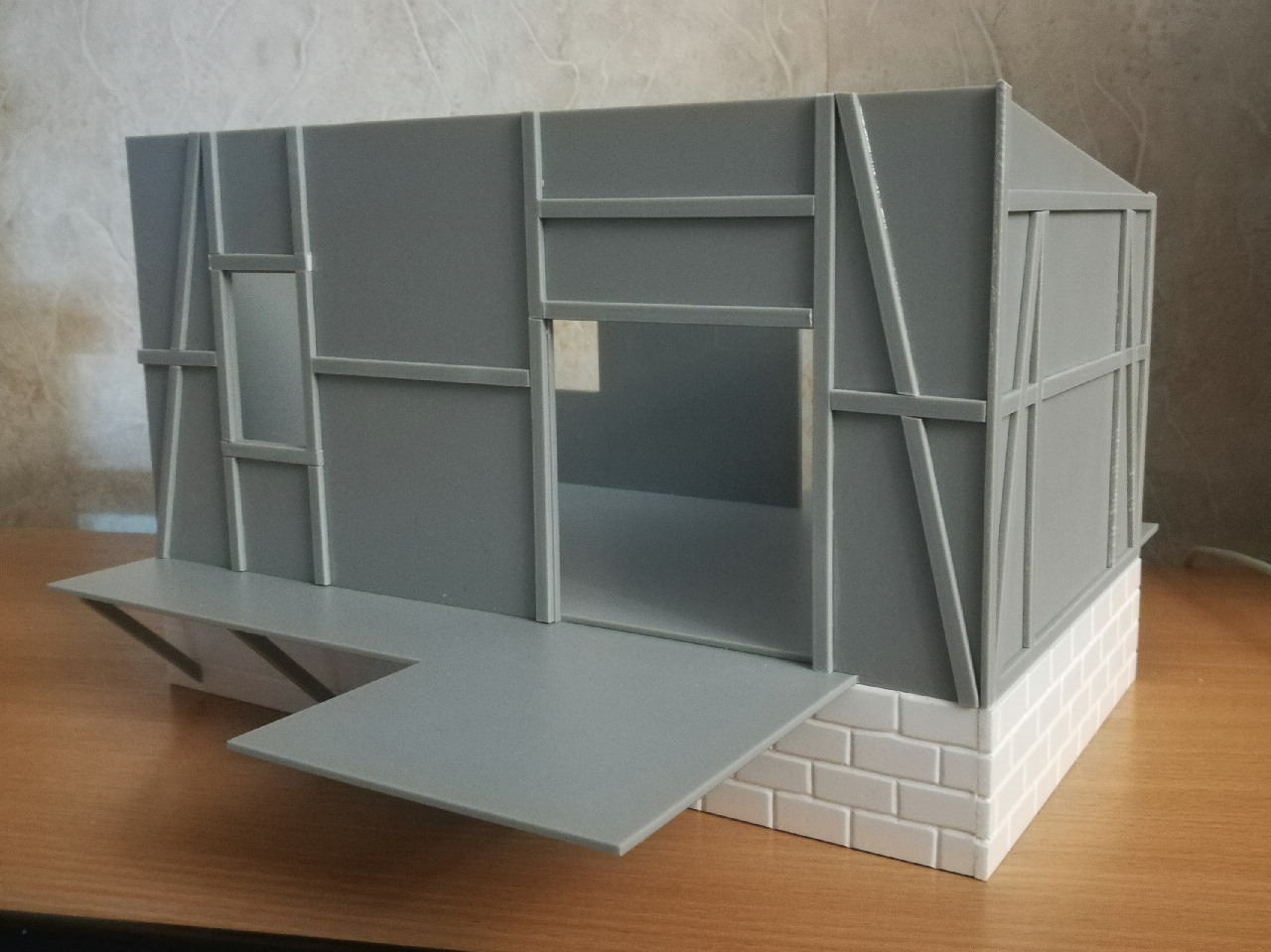

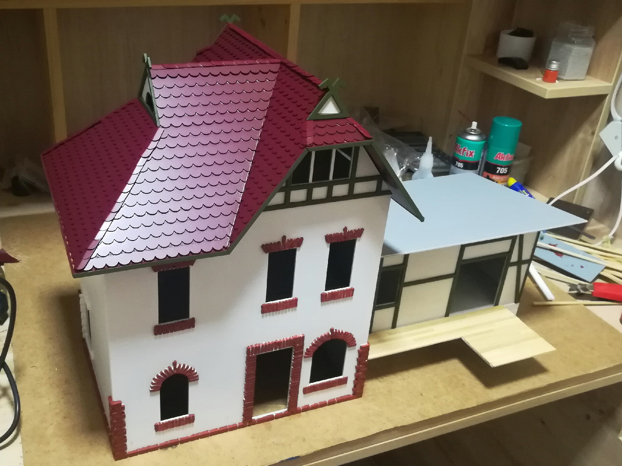

Дальше пошла веселуха: нарезал кирпичи и начал их клеить в задуманные места

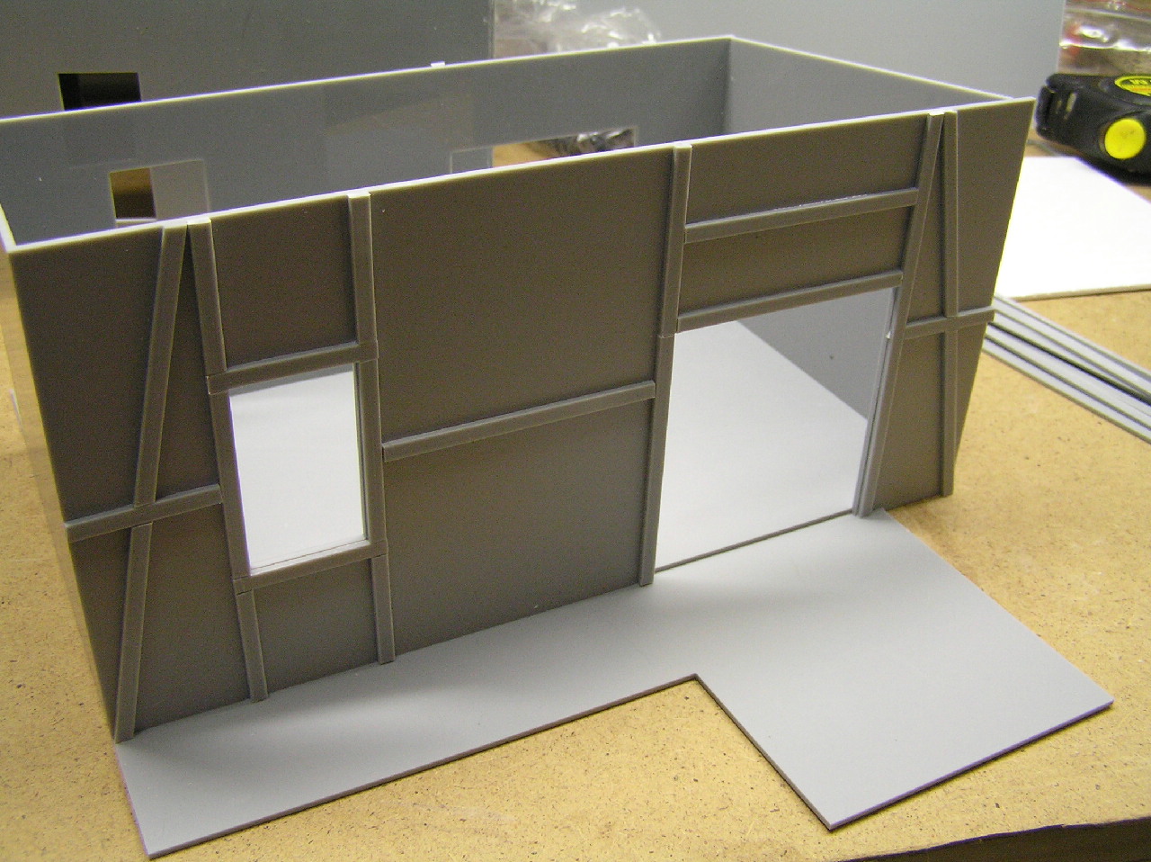

P.S.забыл упомянуть про "фахверк", который сделал до поклейки кирпичей

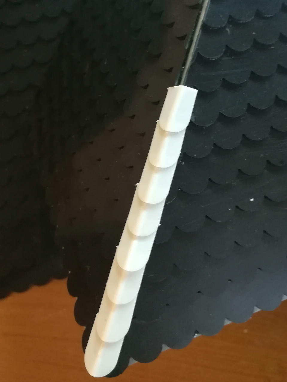

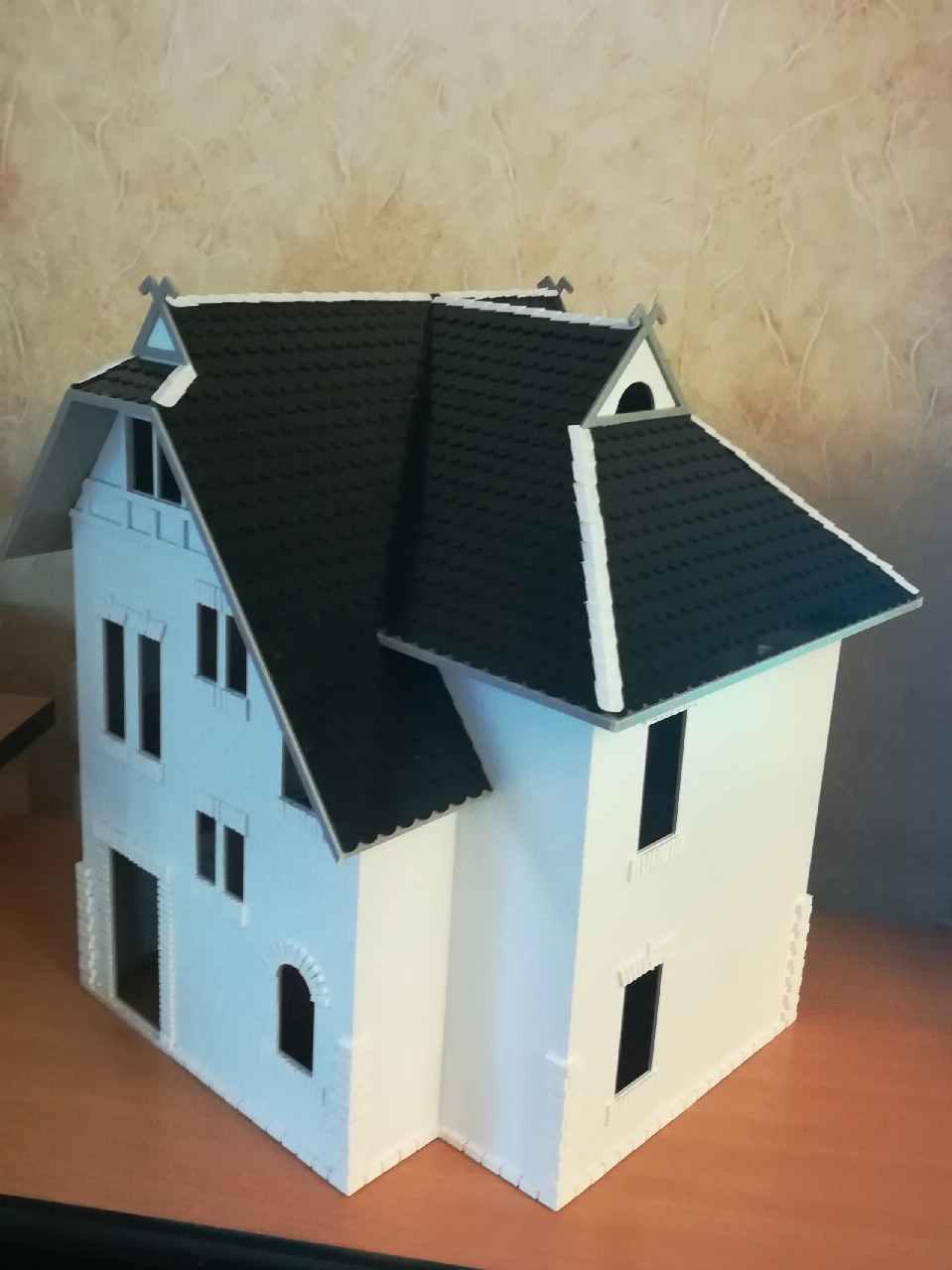

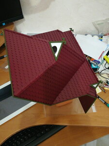

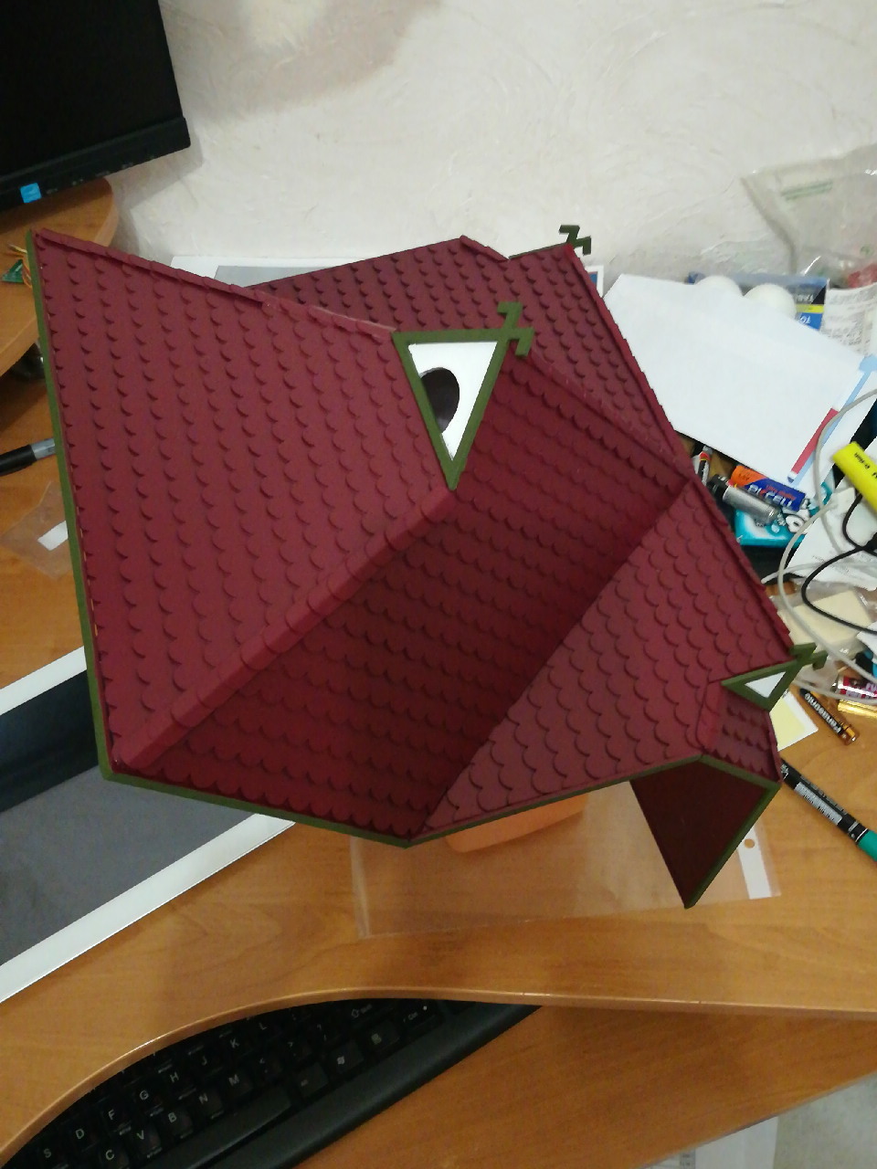

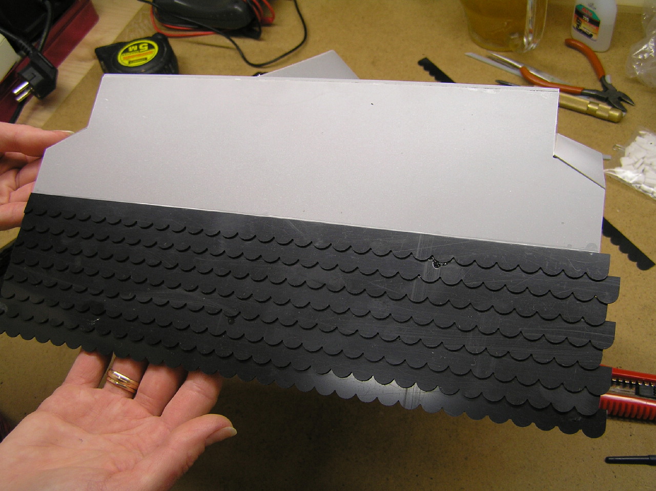

После поклейки кирпичей и фахверка занялся кровлей крыши

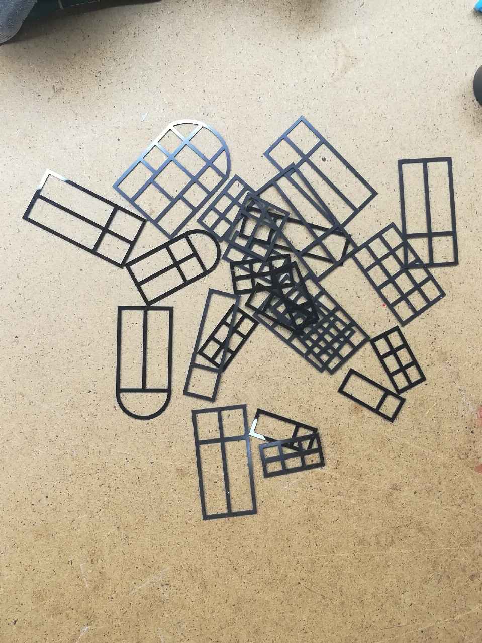

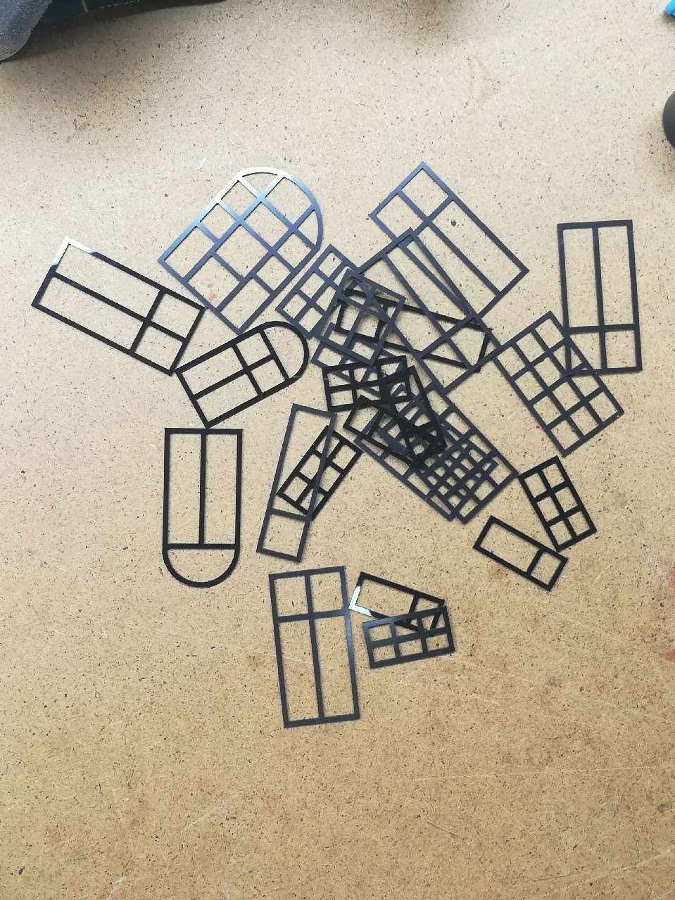

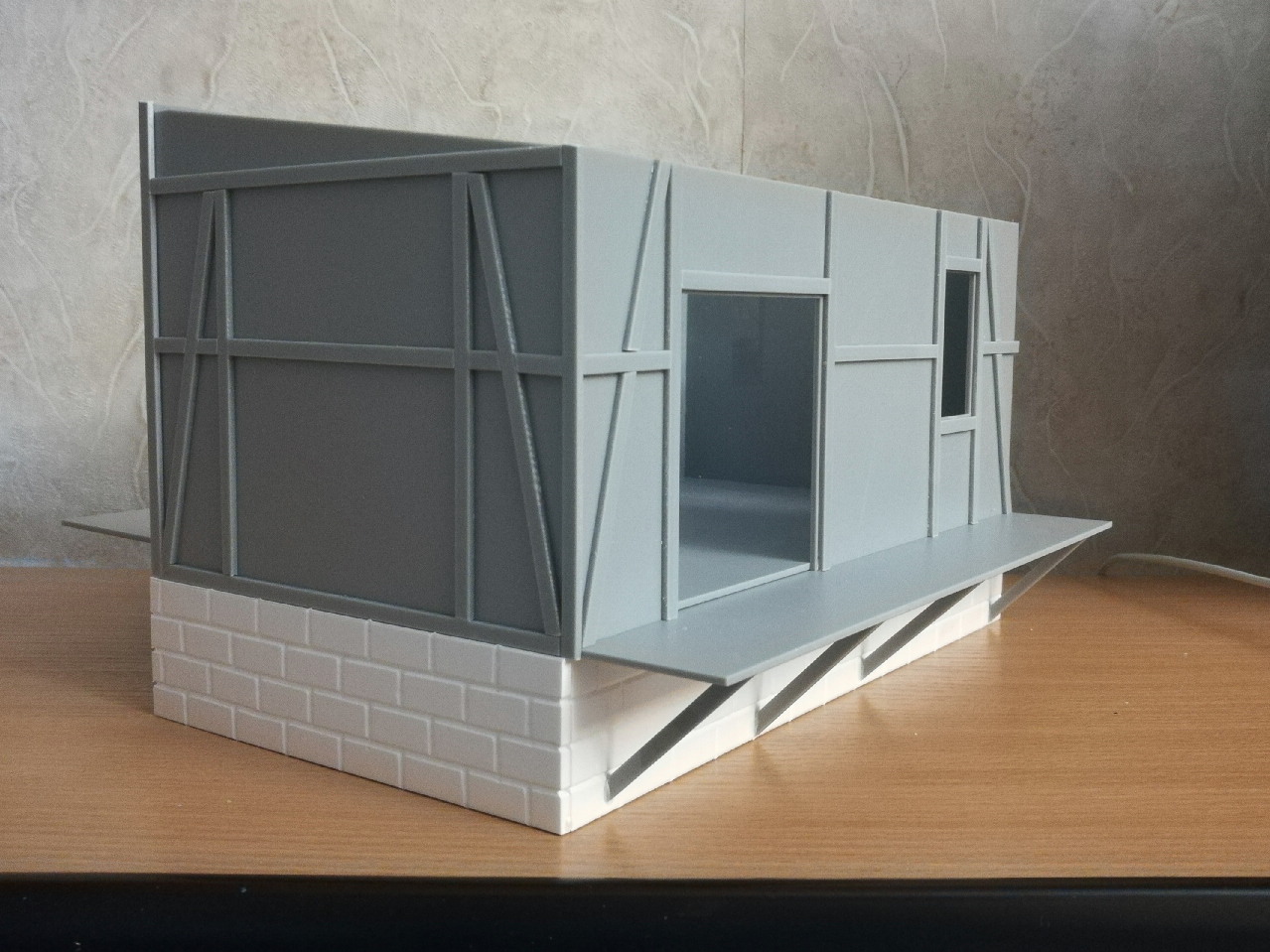

Нарезал окон
Грунтанул здание белым грунтом и провел предварительную сборку перед окончательной покраской
прикинул окошки

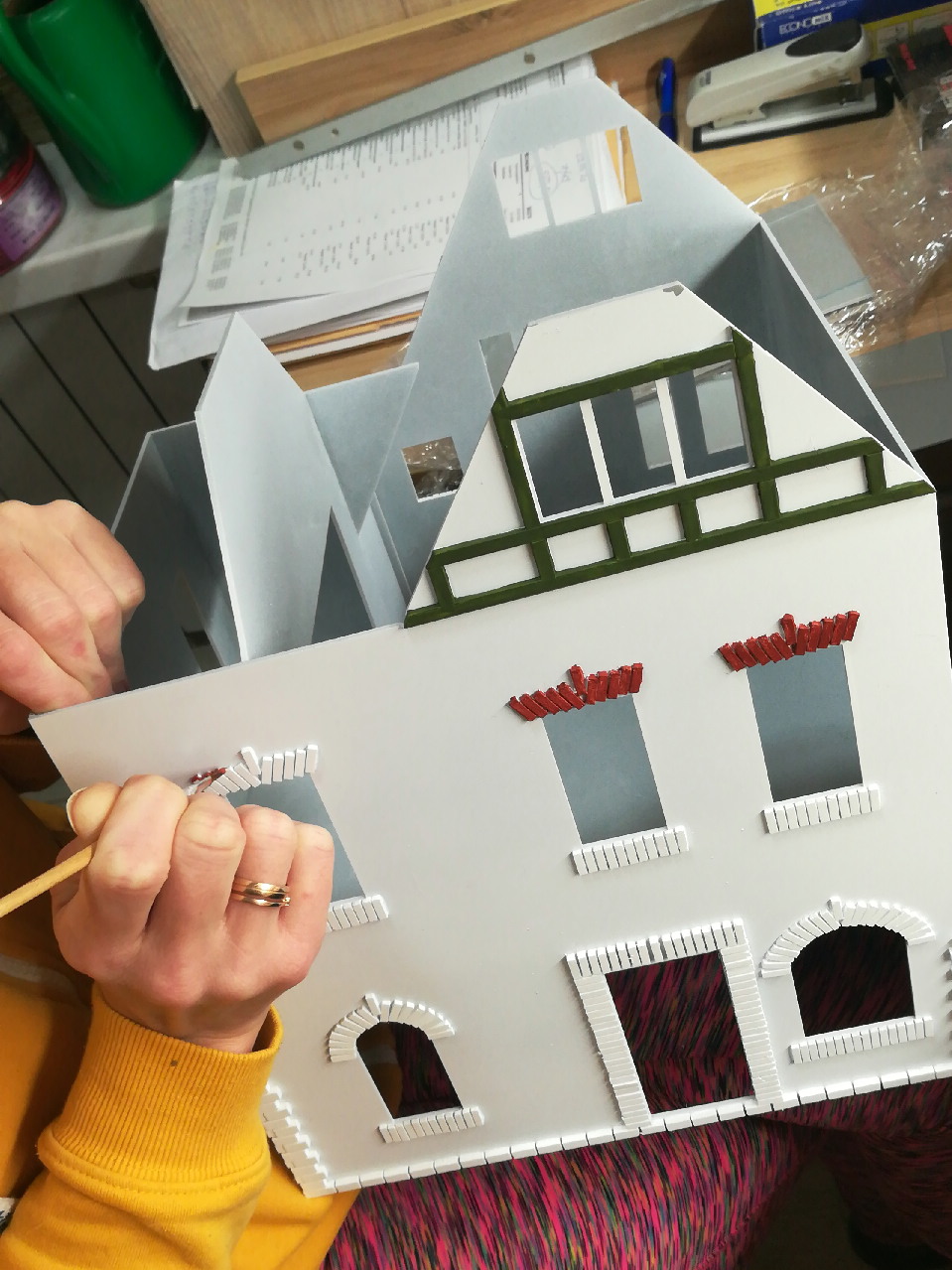

Спасибо за оценку. Кирпичи резал на микроциркулярке.
Винт 757 писав:Гарний будиночок намічаеться. Можу тільки здогадуватись скільки полістиролу пішло.
Около двух квадратных метров ;)

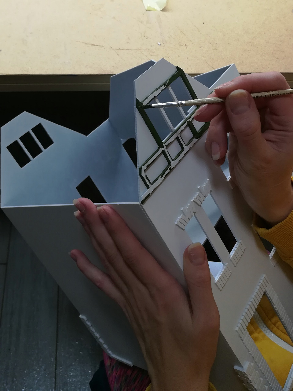

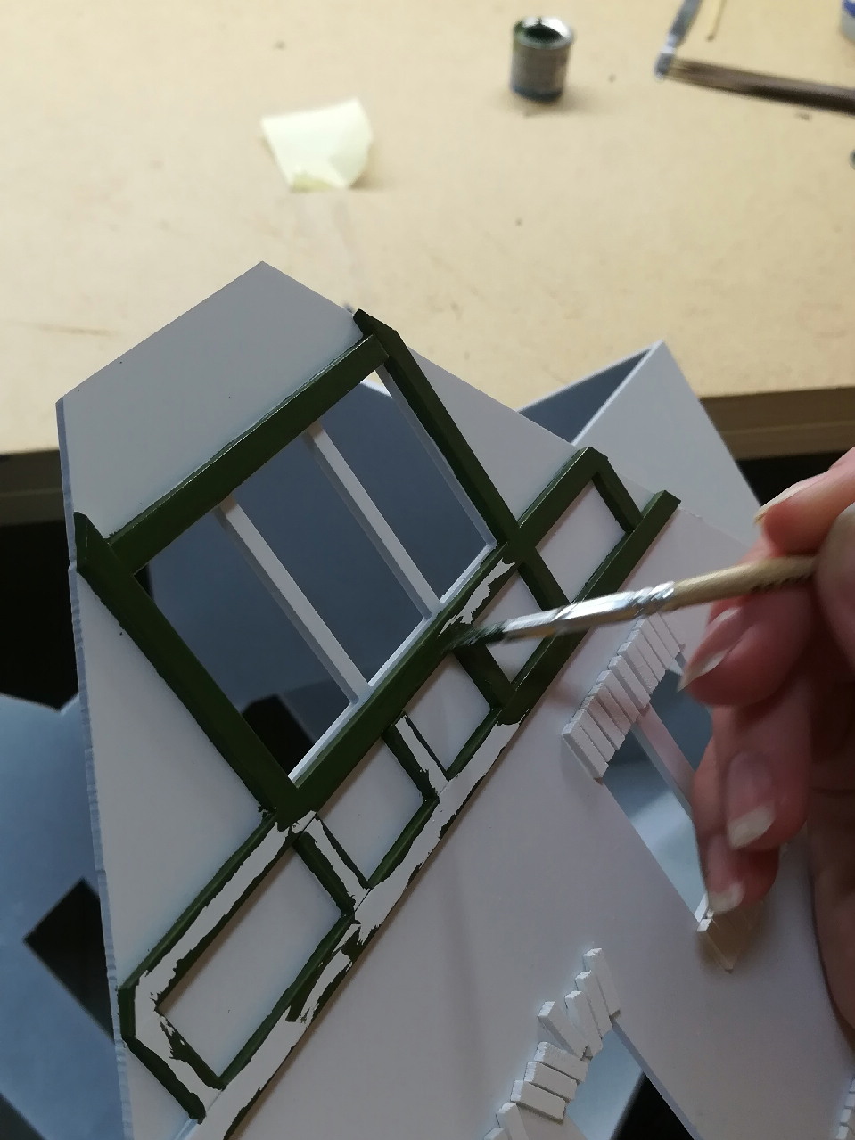

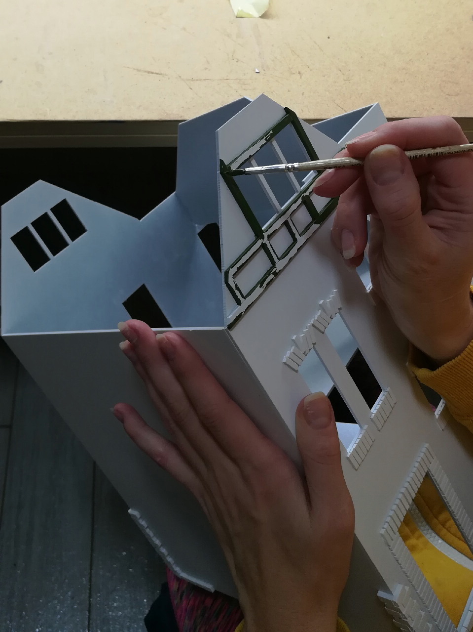

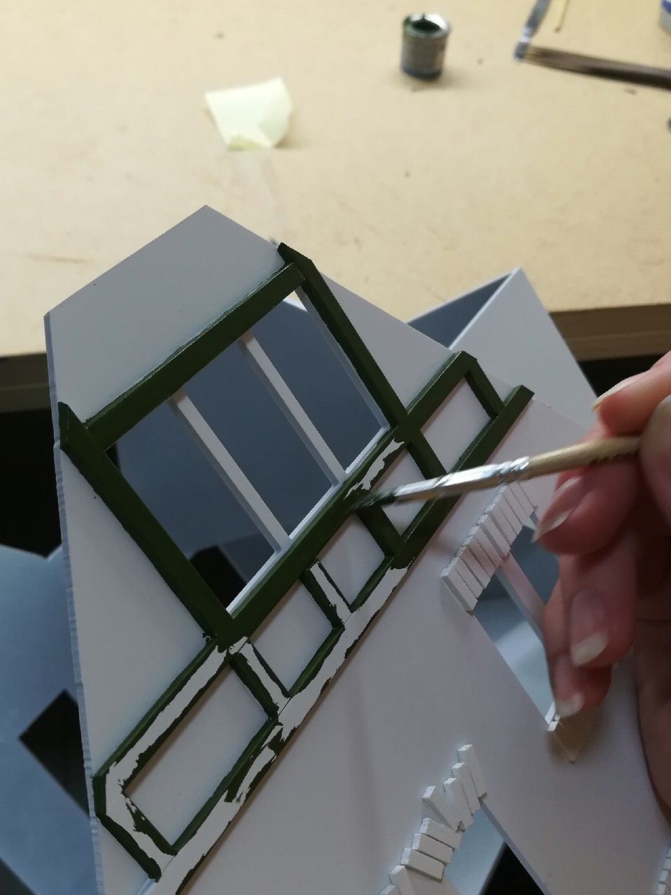

Покраска кистью не моё. Пришлось привлекать супругу. Она не сопротивлялась :D

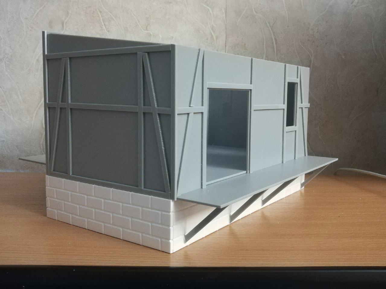

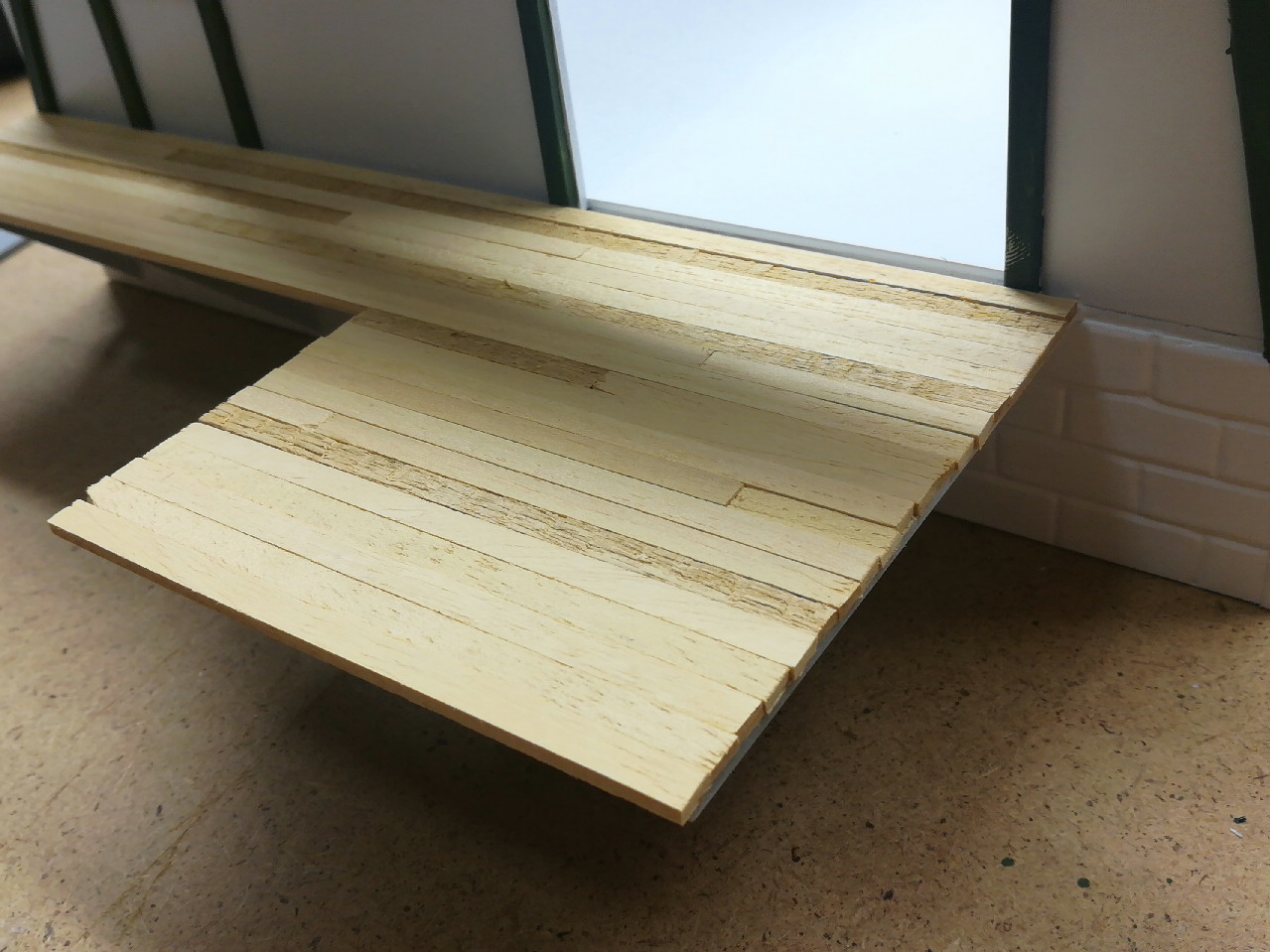

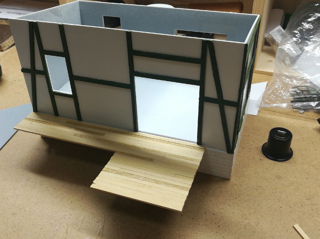

Пока супруга прокрашивала кирпичи я занялся настилом

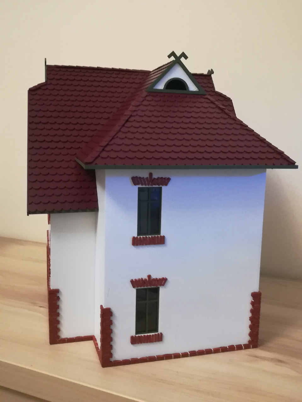

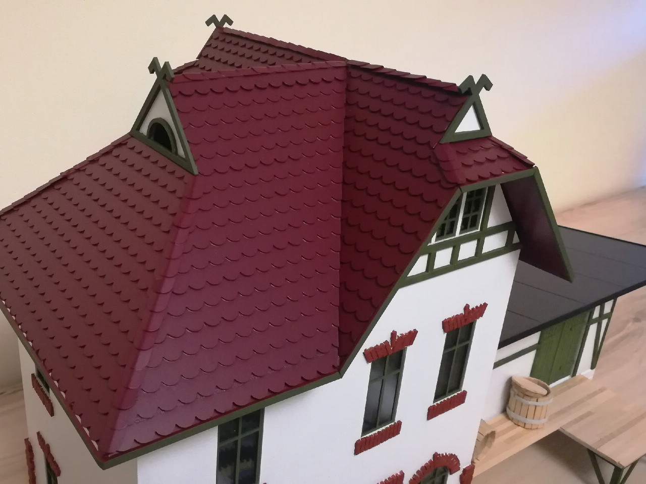

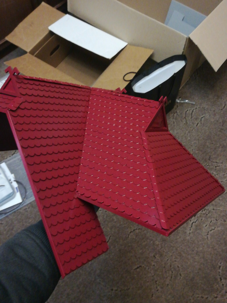

Покраска крыши

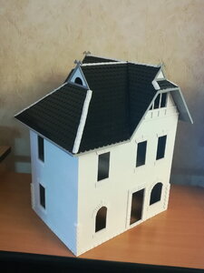

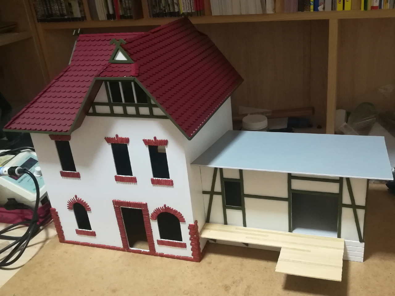

Промежуточная прикидка
Re: Реплика вокзала Goyatz
Непогано так прикидаеться. Розмір звичайно - слів немаюююю. У мене б будівлю такого розміра бистро віджала вусато-хвостата терористка. Може й ваша для таких цілей, а ви тут шифруете "макет G,макет G"

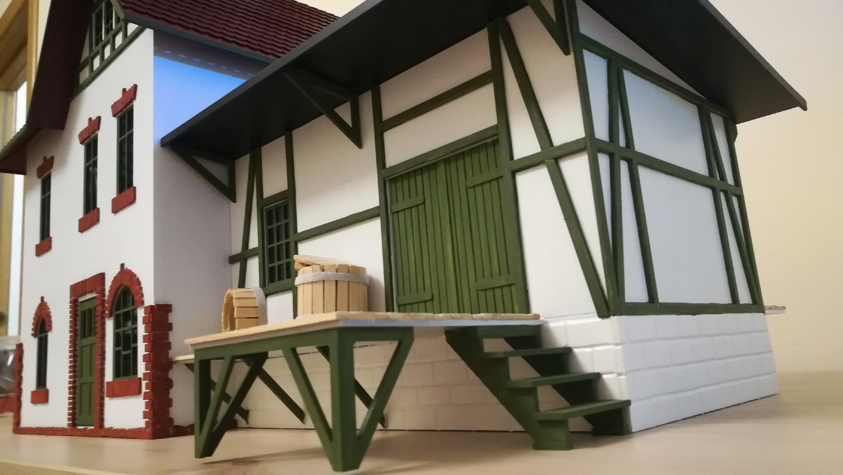

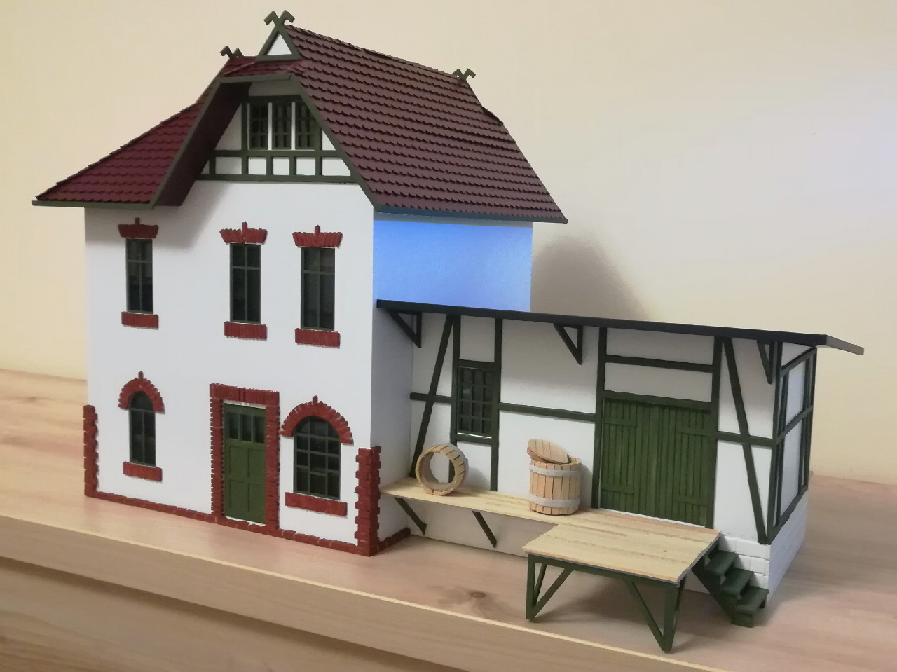

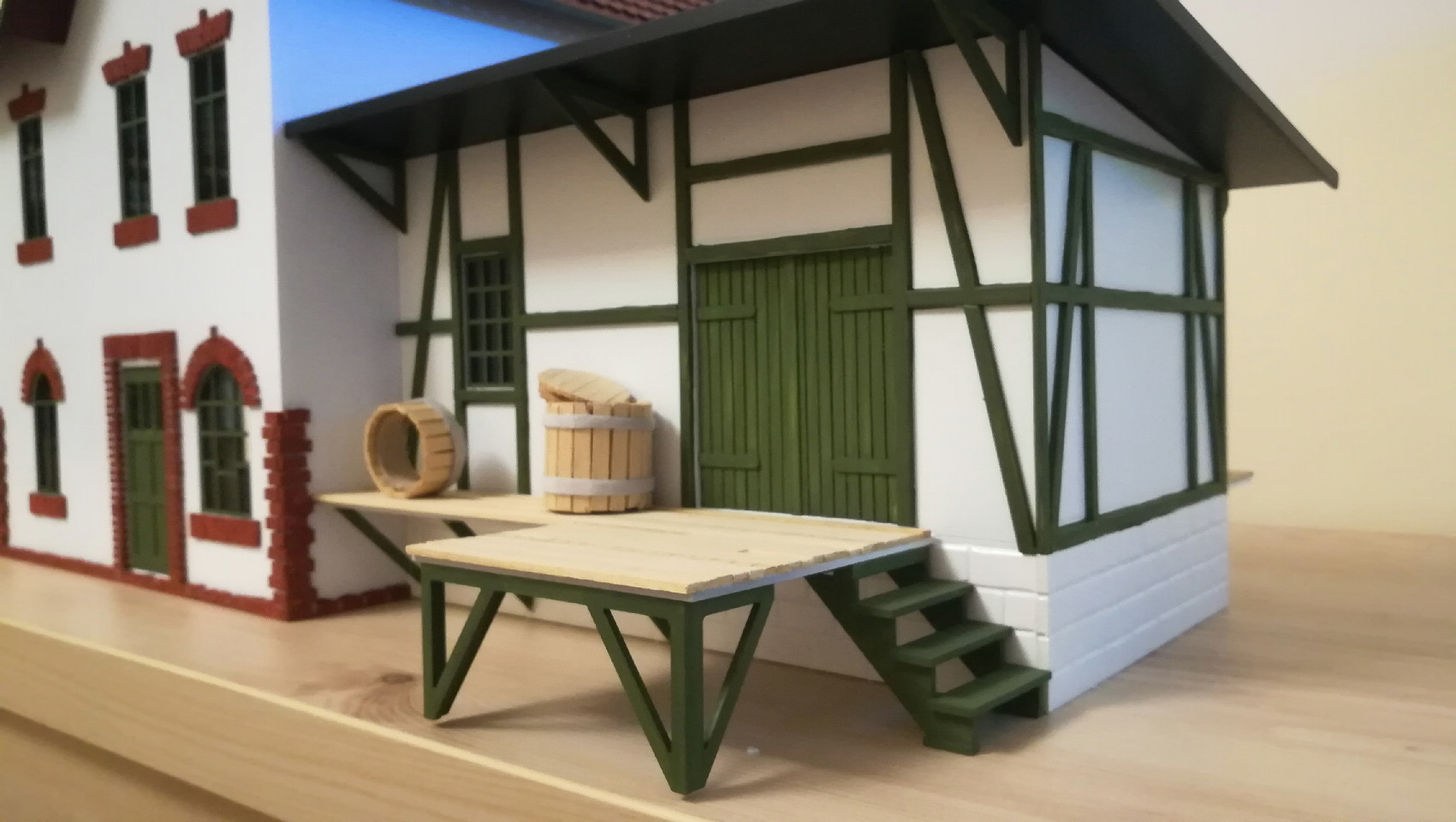

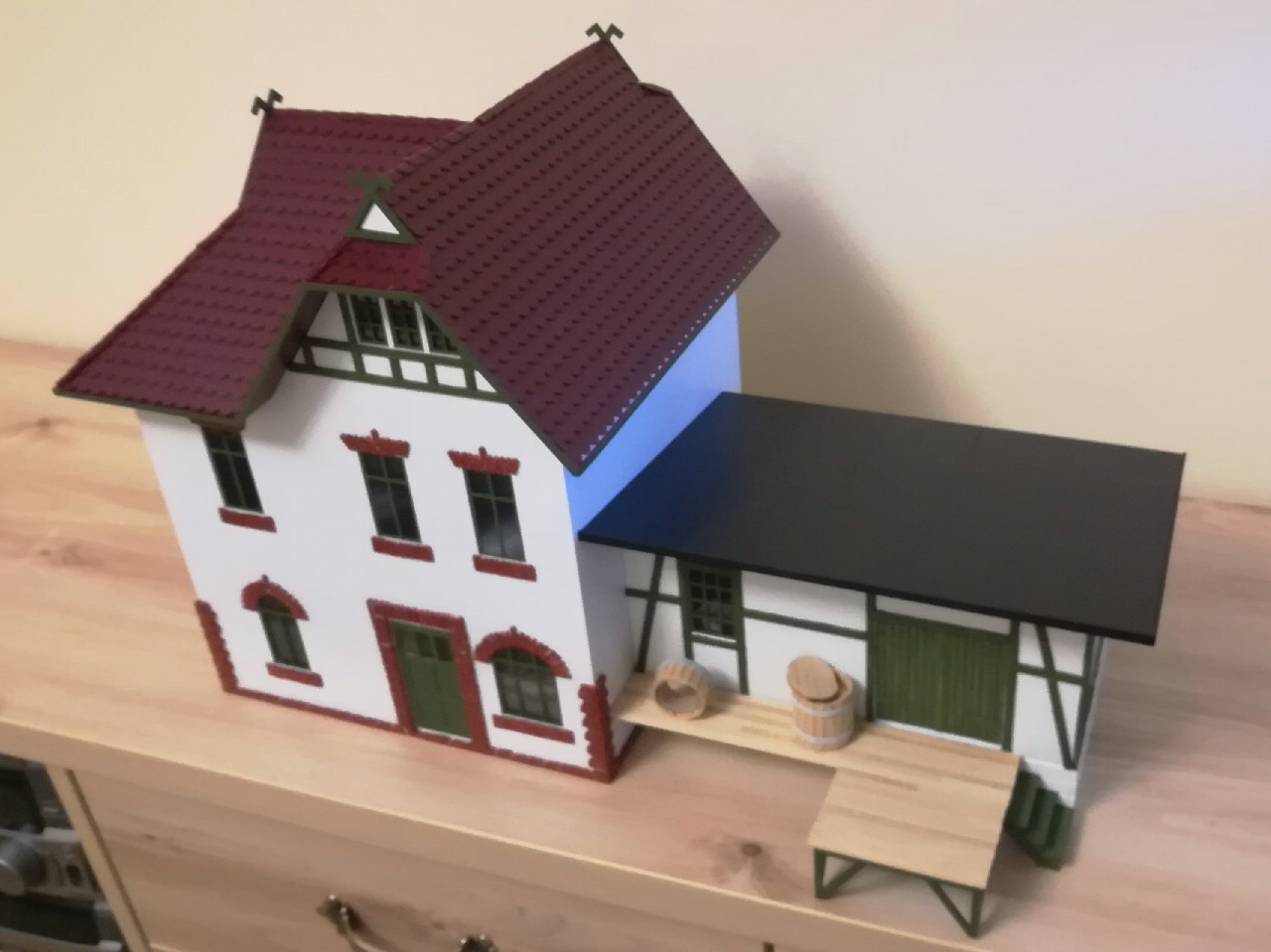

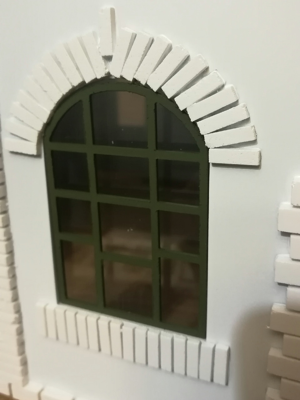

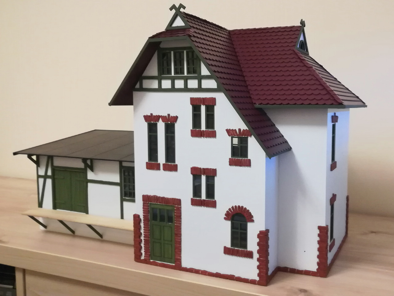

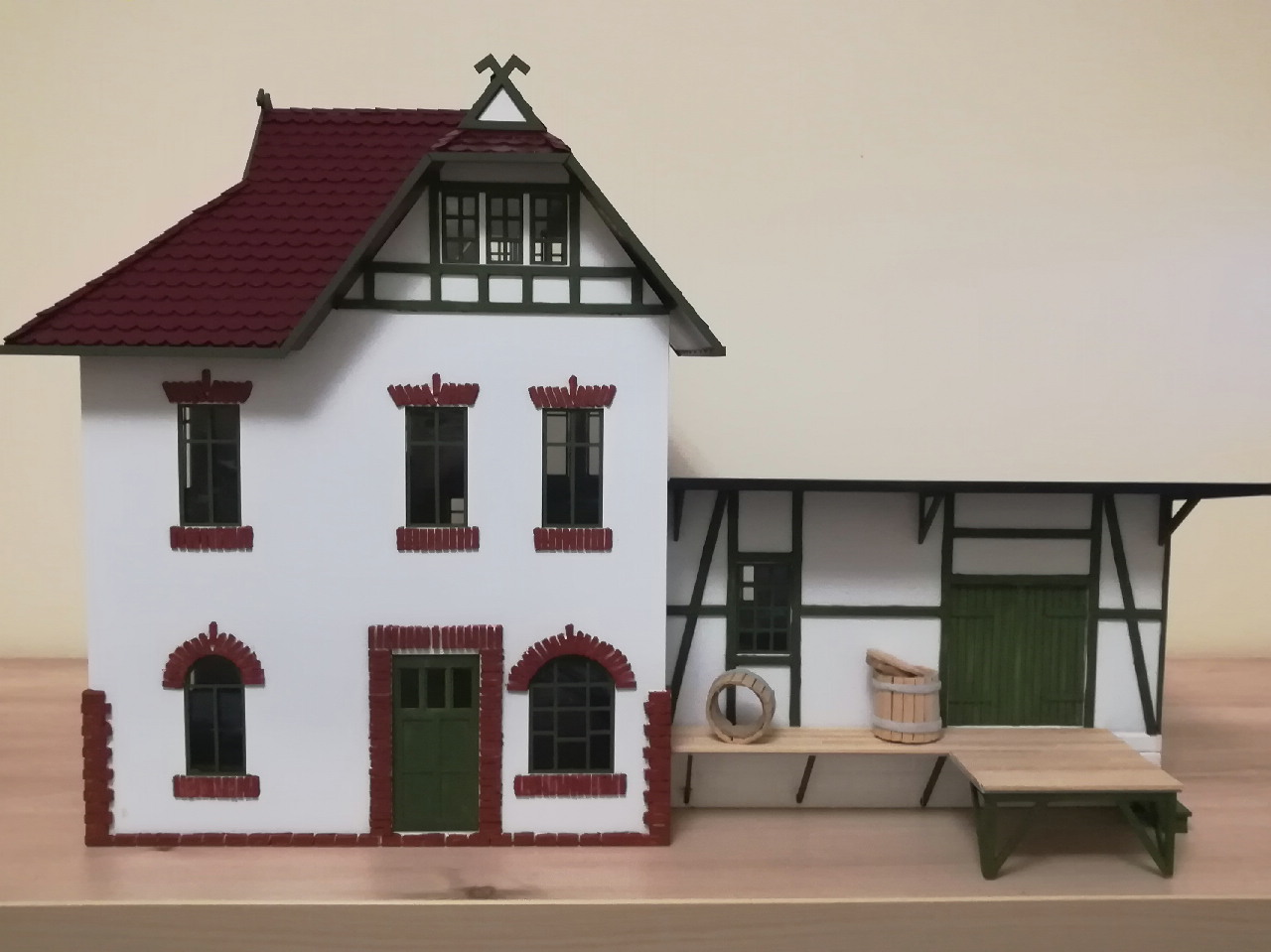

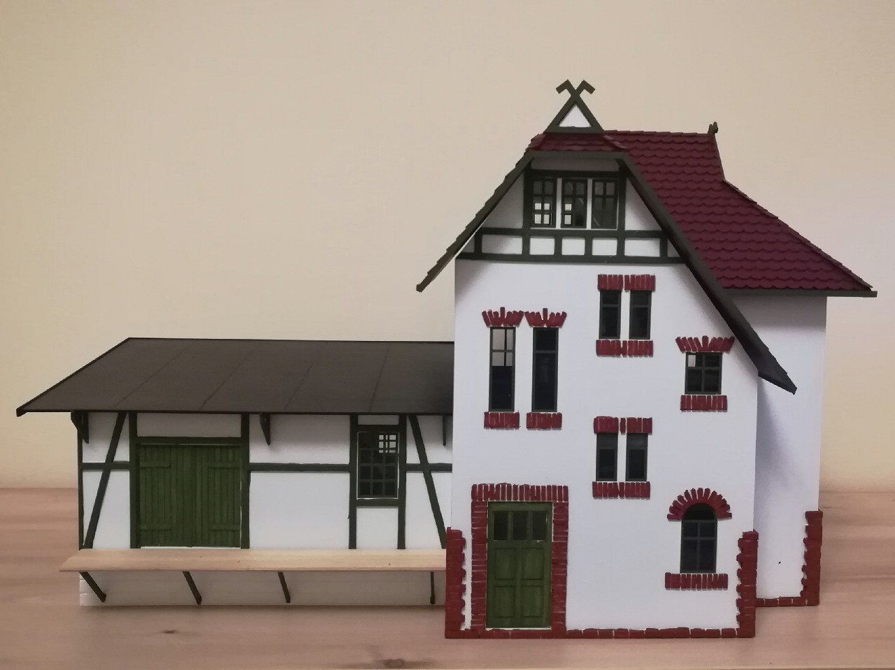

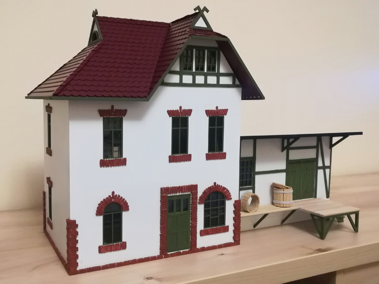

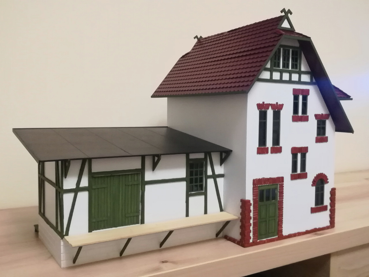

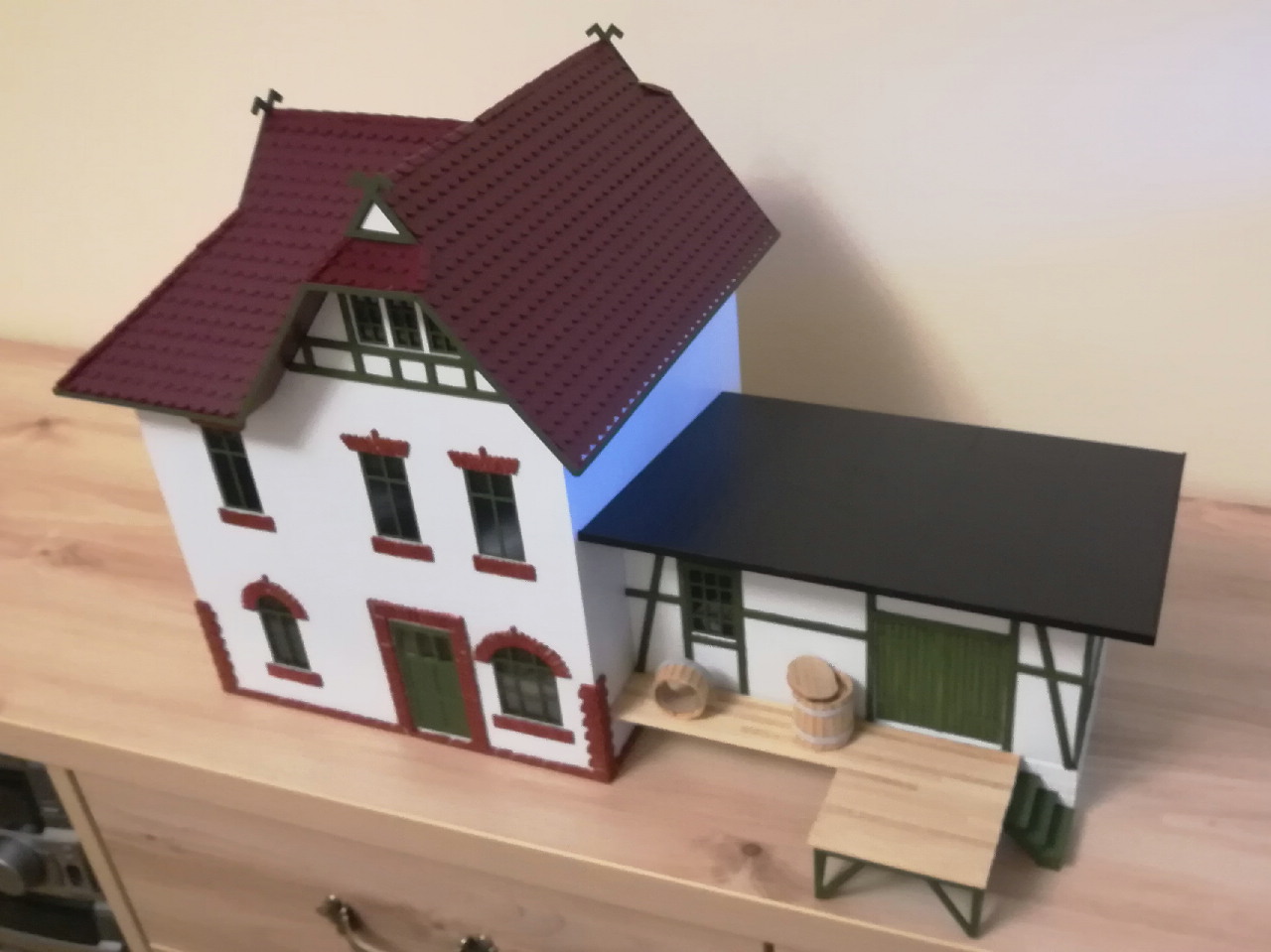

Вот что вышло по итогу
Спасибо за внимание

Отличный вокзал!
Можно поговорить о везеринге, но с учётом специфики целевого назначения это будет излишним. В ходе эксплуатации сам состарится и полагаю, что достаточно быстро... :roll:
Но фундамент пакгауза я бы цветом выделил.
Повідомлень: 1838
Has thanked: 251 times
Been thanked: 1004 times
По фундаментным плитам была дискуссия. Победила финишная версия.
Визеринг не предполагается. "Домик" должен выглядеть как конфетка :)

Игорь, а доски на "палубе" пакгауза из чего нарезал?
