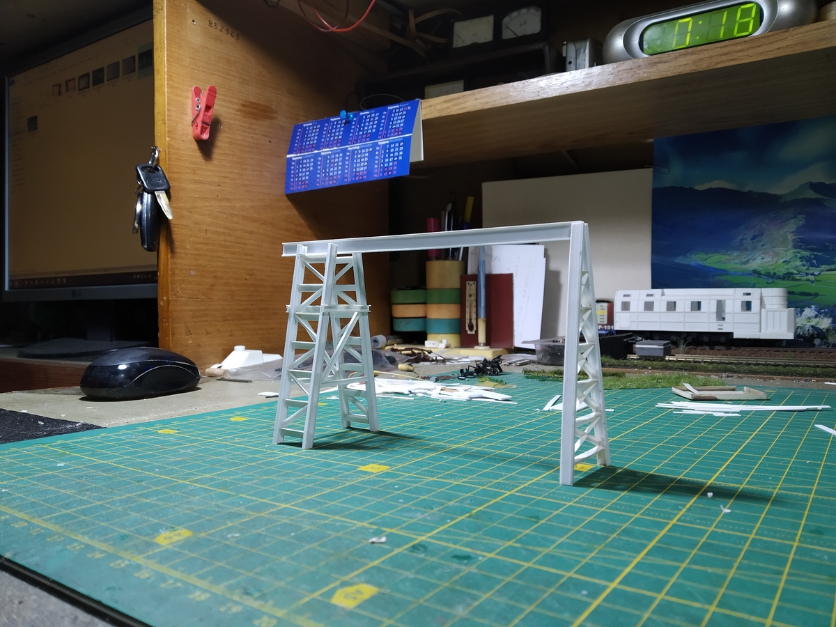

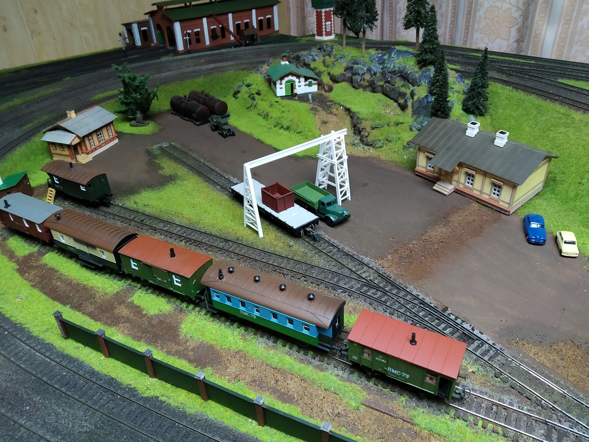

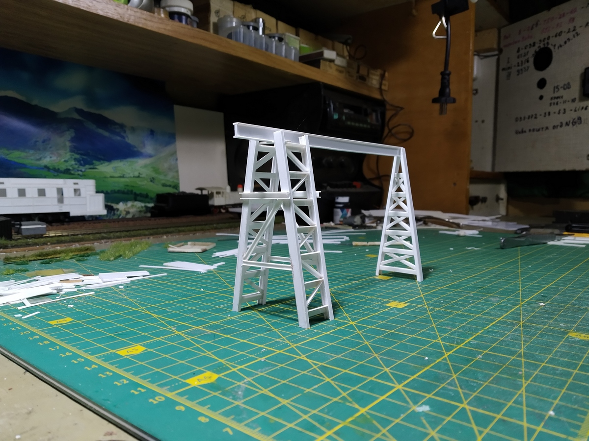

Задача сделать копию Auhagen 11401 не ставится, но общую концепцию позаимствую.

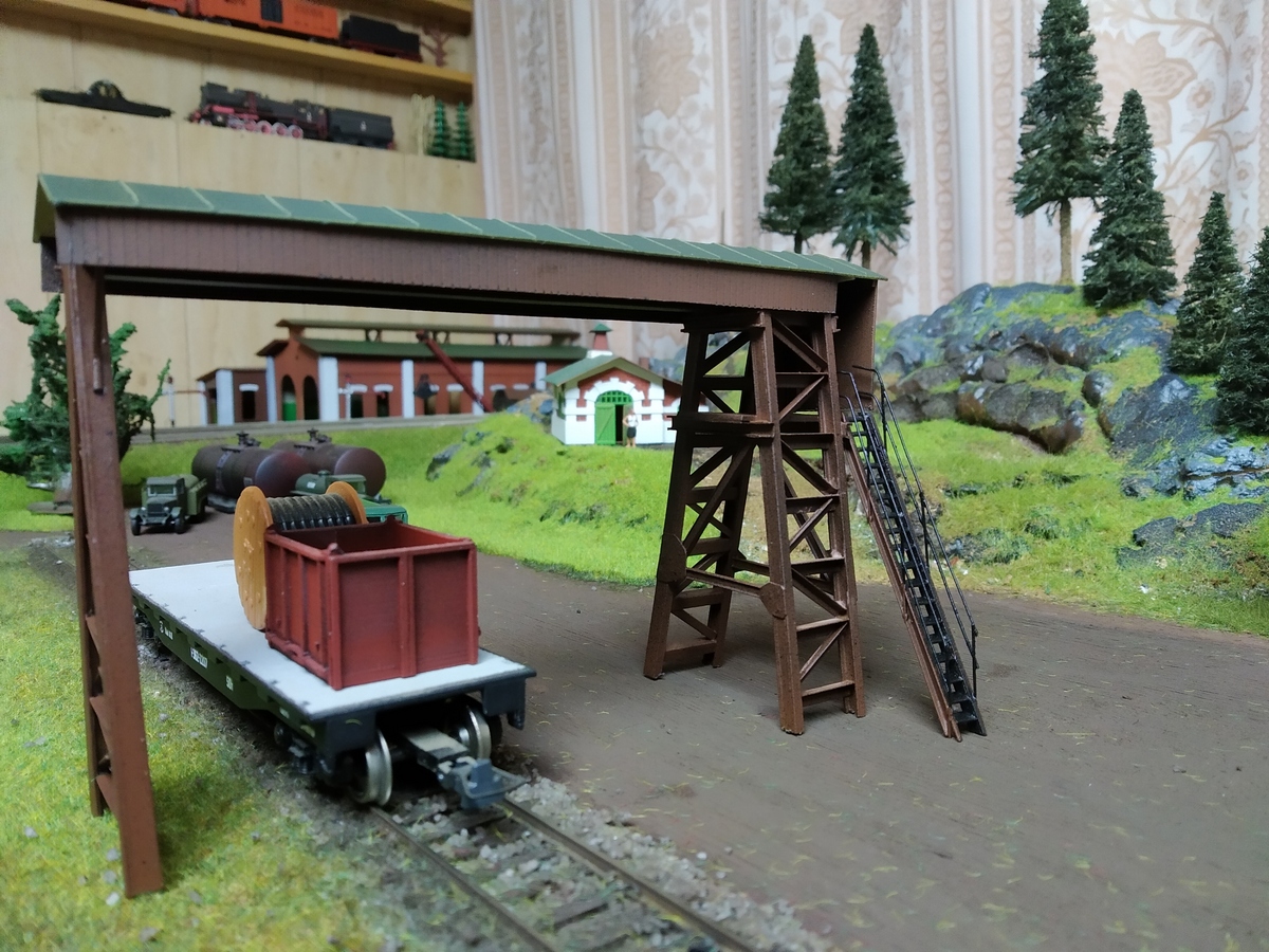

Полистирол 1,0 и 0,5. Готового профиля было очень мало поэтому основную часть делал самостоятельно.
Итог прошедшего вечера.
Всё сложено как карточный домик, но конечно не удержался от примерки на месте дислокации - уж очень загорелся идеей, модель желанная и делается на волне душевного подъема. Пока, во всяком случае... :roll:

Кстати, как-то не подумал, что там может быть такой кран. Классно должен смотреться.
Повідомлень: 6269
Has thanked: 1467 times
Been thanked: 3108 times
Re: Козловой перегрузочный кран.
Ловко ЮрСаныч клепает ферменные конструкции. И при этом ровно. ;)
Повідомлень: 3230
Has thanked: 1264 times
Been thanked: 476 times
Stinky писав:Ловко ЮрСаныч клепает ферменные конструкции. И при этом ровно. ;)
Я тоже тащусь :D

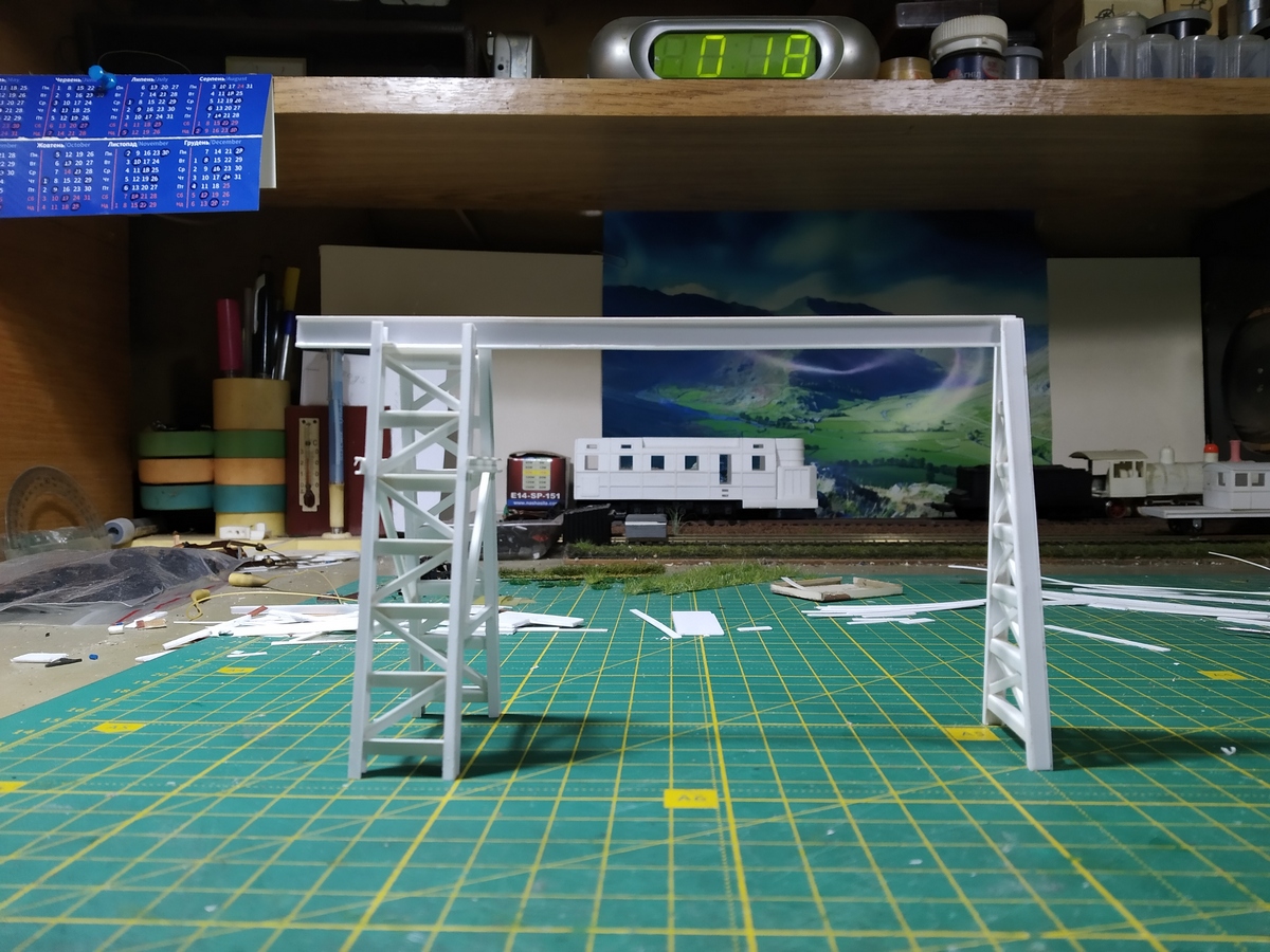

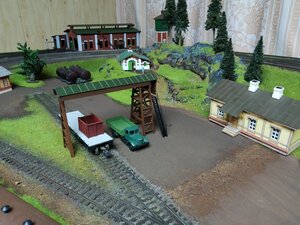

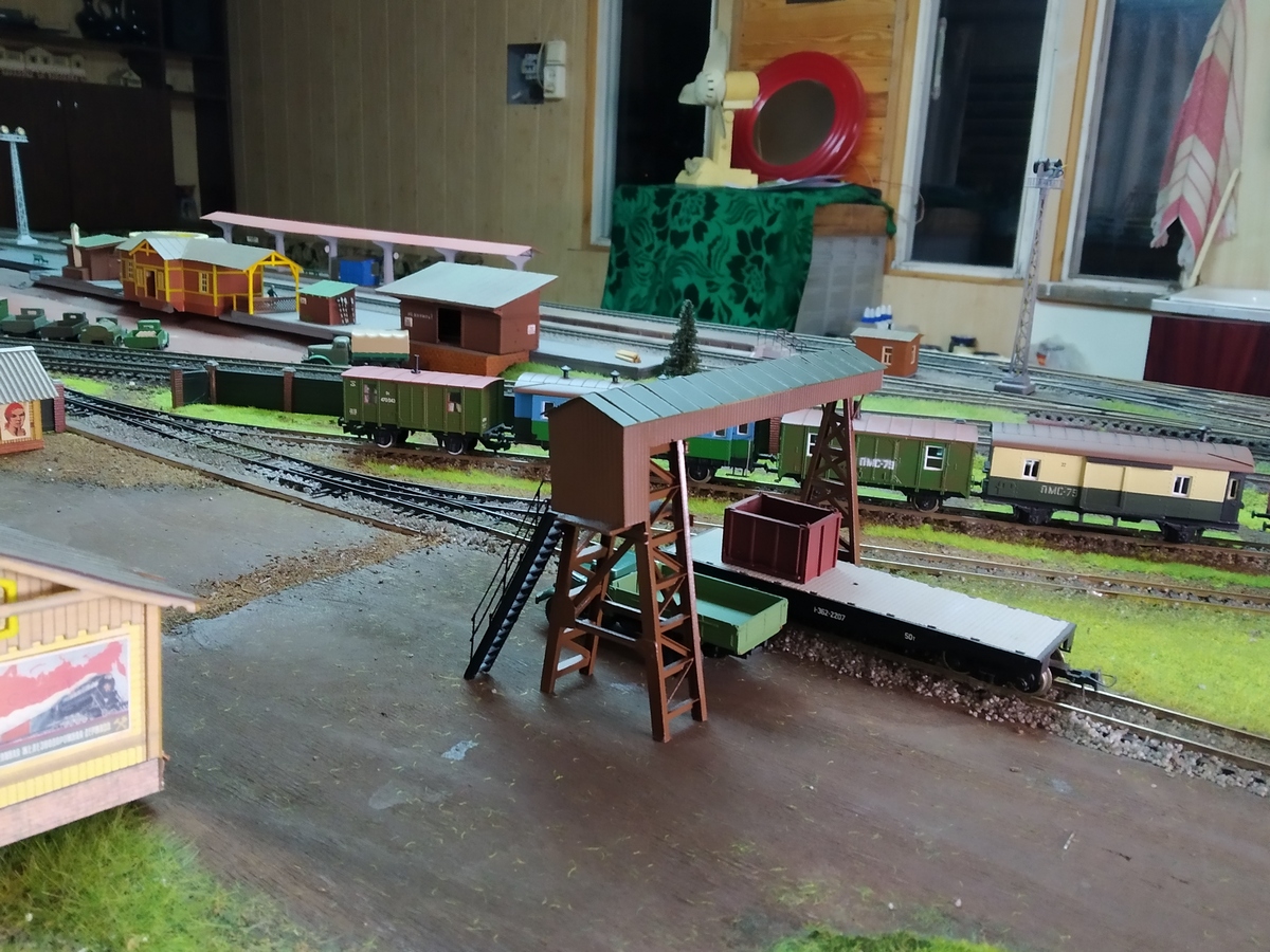

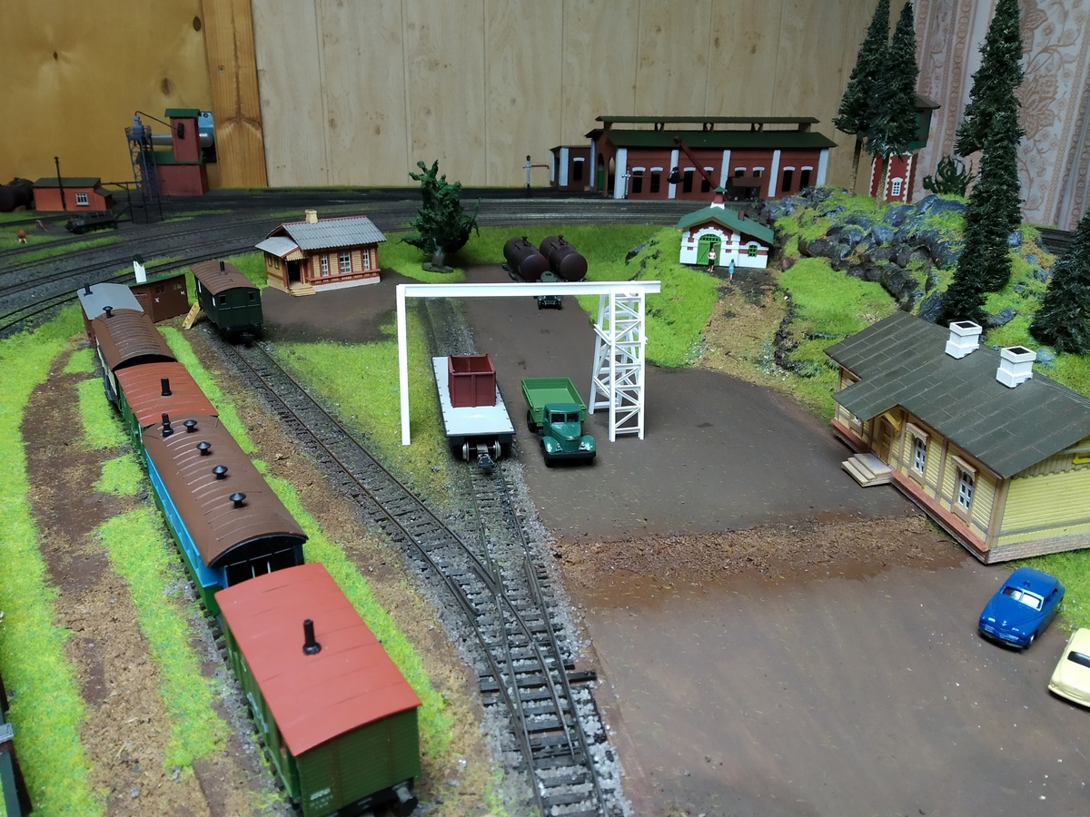

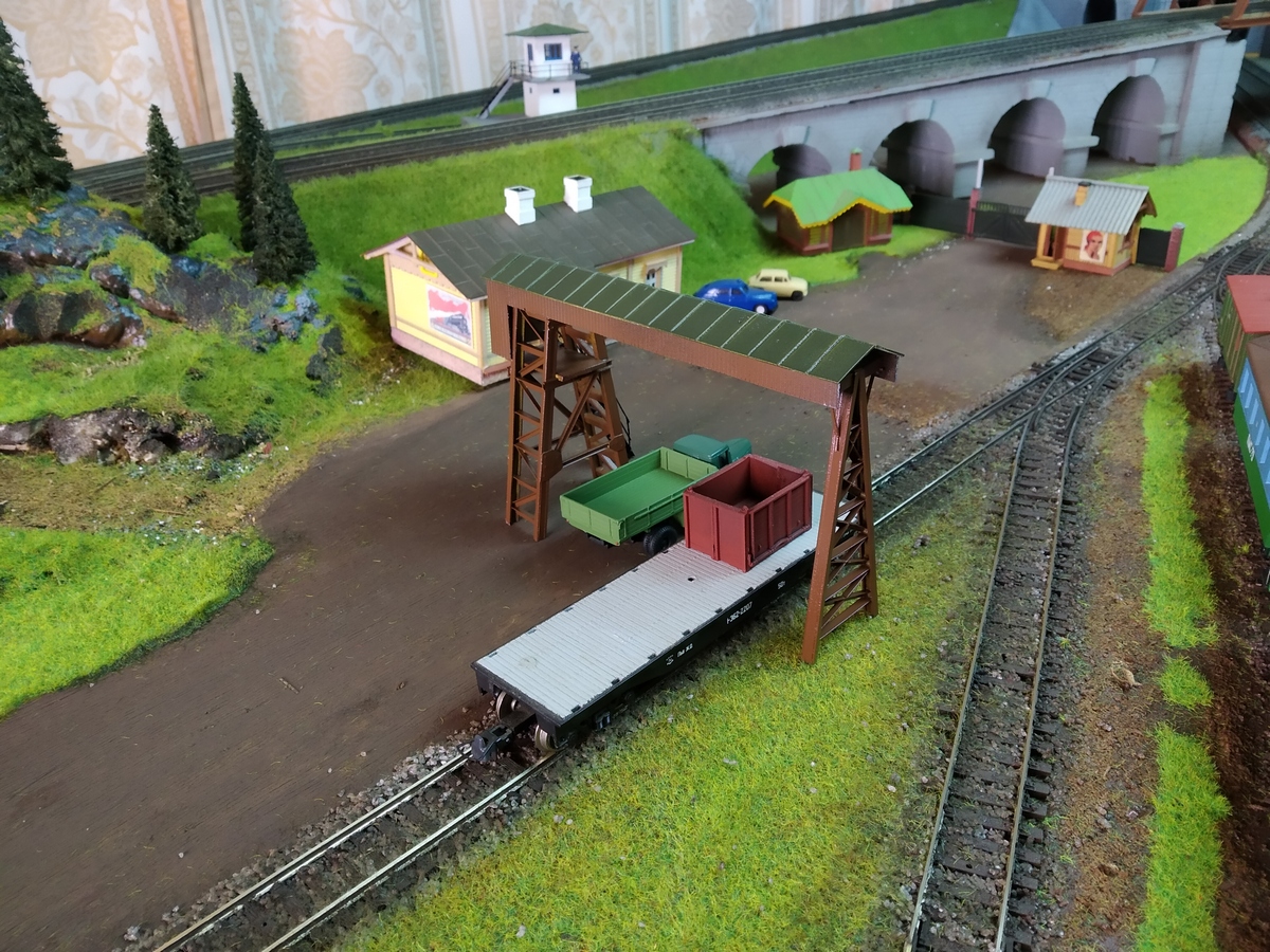

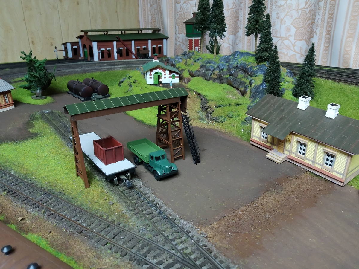

Маловато конечно материала для создания темы. Погорячился. :oops:
Заурядный, в общем-то, элемент макета и надо было размещать в строительстве алтаря. Это уже на усмотрение модераторов.
На кране осталось сделать лебёдку и всю конструкцию задуть матовым лаком. Лебёдку буду делать, когда займусь доводкой ПК-6, а лак как-то внезапно закончился в три часа ночи...
Хоть и типа иностранец, но в куче вроде смотрится вполне гармонично.
Повідомлень: 3230
Шикарно смотрится всё вместе!
Традиционно - отличная работа! 8-)

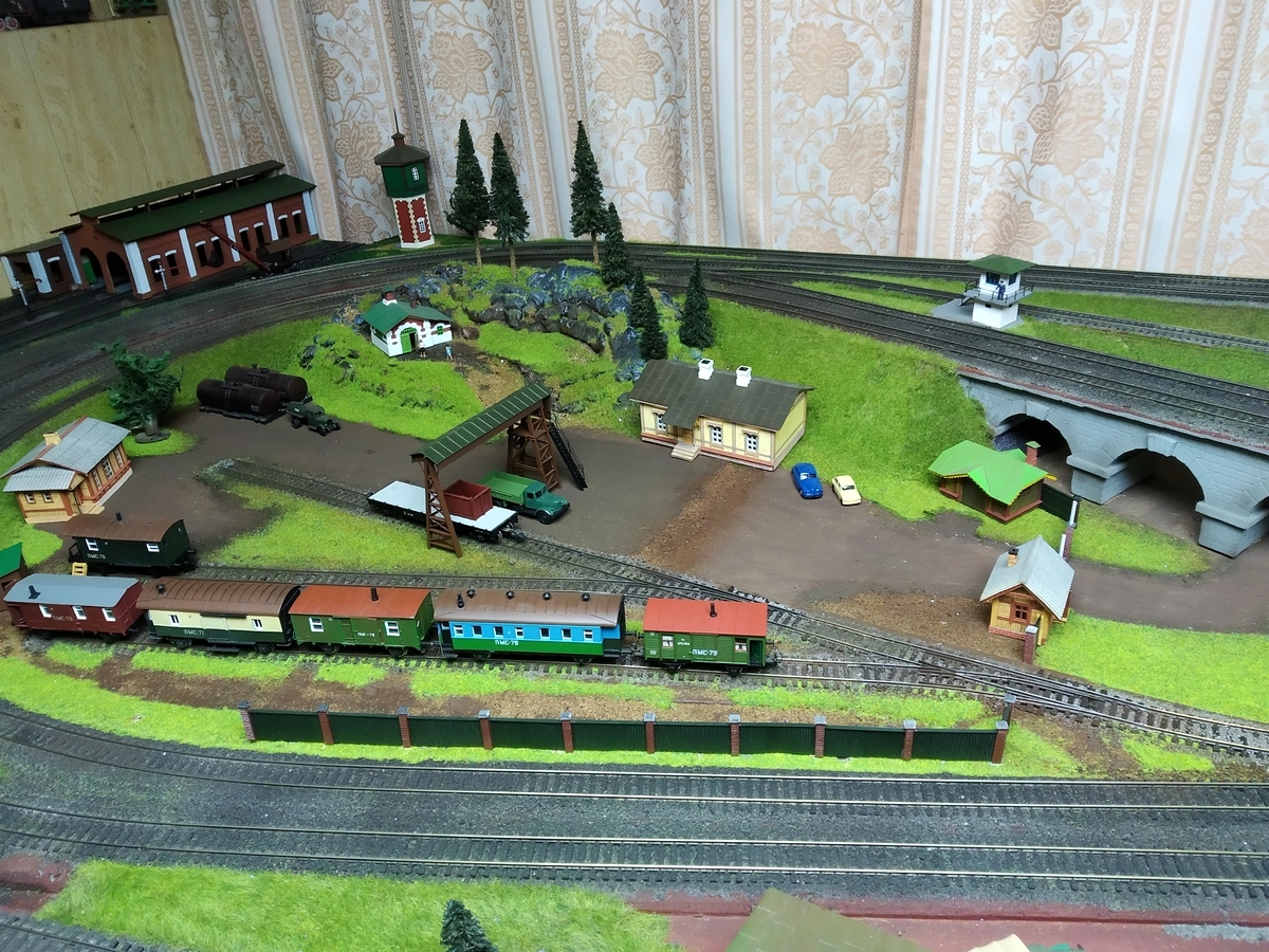

Макет основательно ожил. На своё поделие уже стыдно смотреть :roll:
Повідомлень: 508
+ Масштаб Н0 - 1:87.
Повідомлення Артем Д »
Сочно инженерно вышло! ;)
но удивило что кран стационарный, думал будет движимый
Повідомлень: 3230
Артем Д писав: но удивило что кран стационарный, думал будет движимый
Дык он движимый. ...руками :mrgreen:

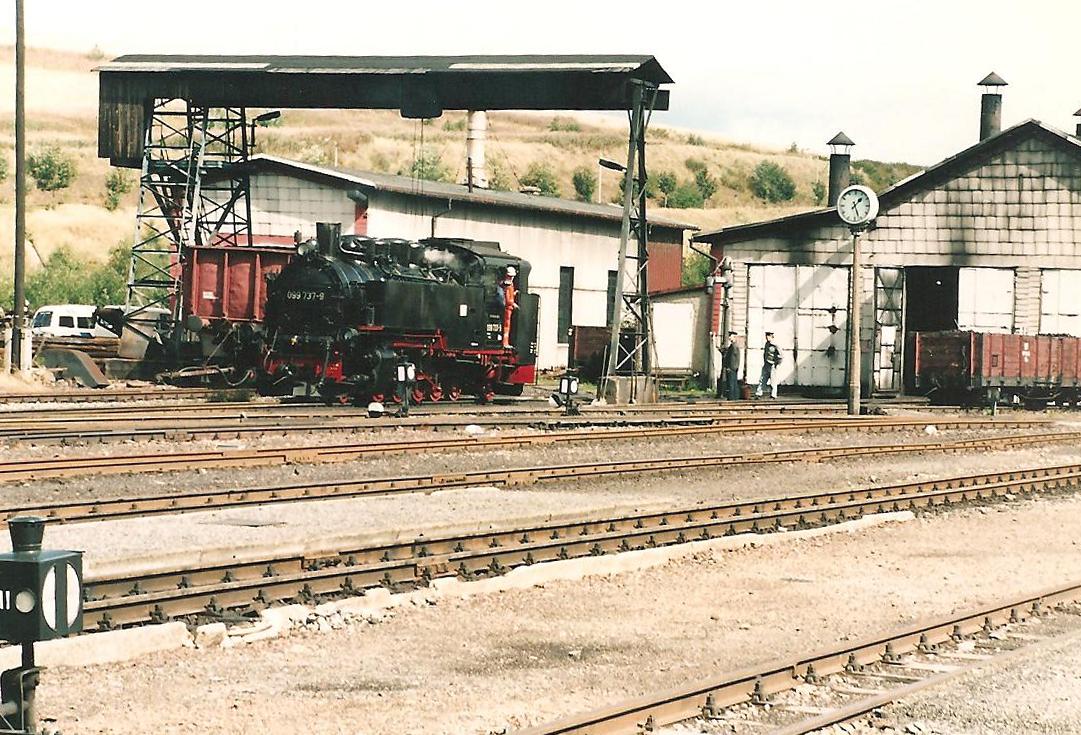

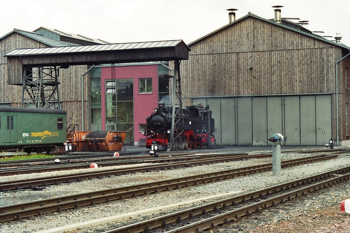

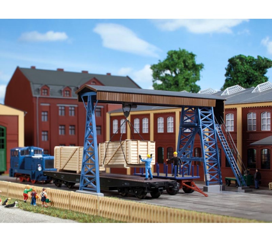

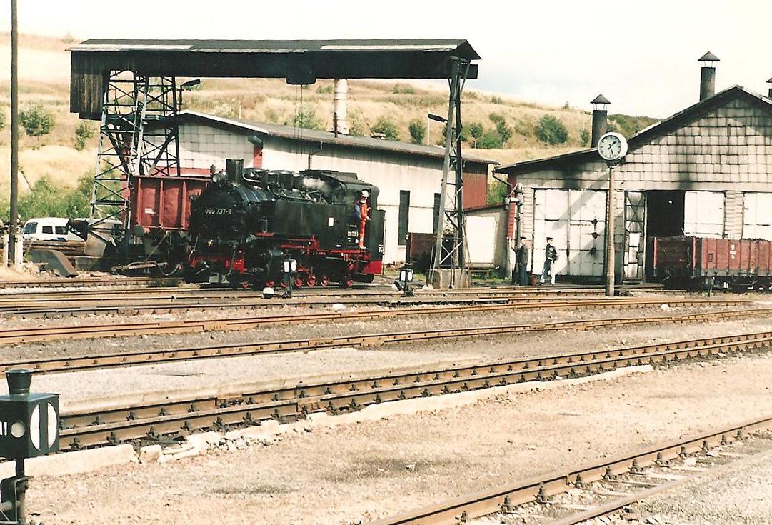

Фотографии образца для заимствования концепции уже были, но закину, чтобы было в одной теме.
Но если стремиться к соответствию прототипу, то моделька должна стоять на паутинках.
Auhagen деталировку укрупнил, я тоже добавил, а прототип совсем худенький был.
Фотографии, как обычно, нашёл уже когда всё склеил... :roll:

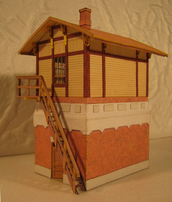

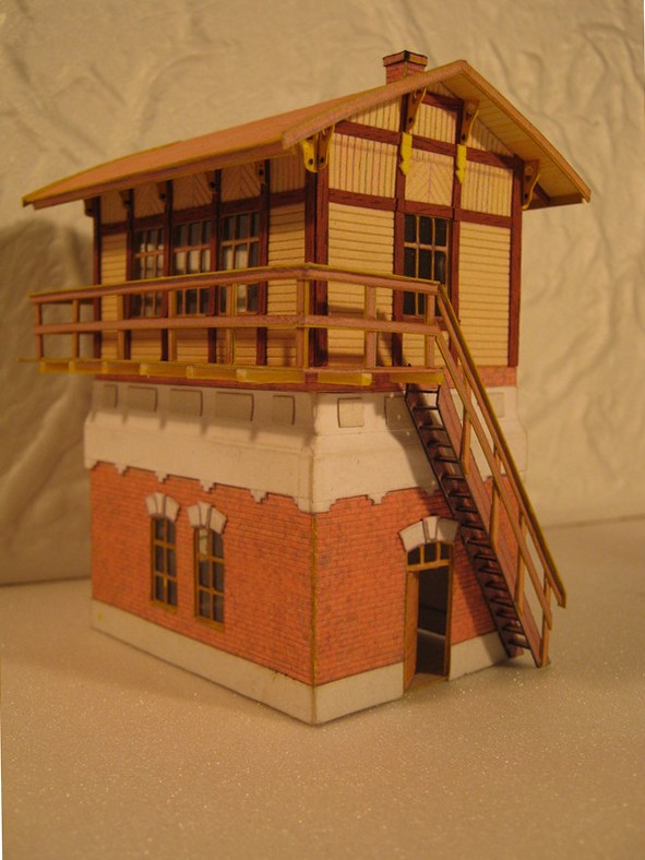

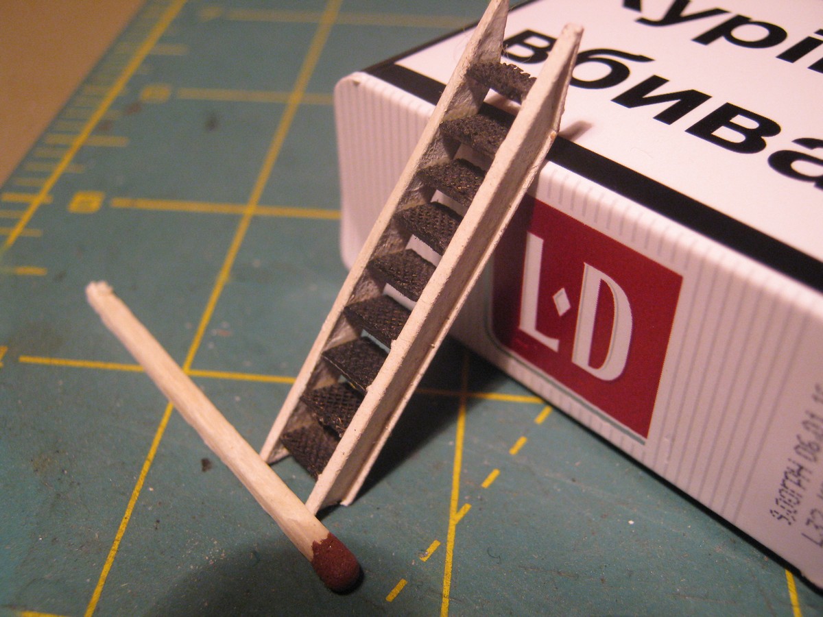

Чумовий козлик вийшов. Особливо від Ваших драбинок щелепа на підлогу падае. Ви їх самі робите чи це латунь.
Повідомлень: 3330
Has thanked: 2026 times
Been thanked: 4101 times

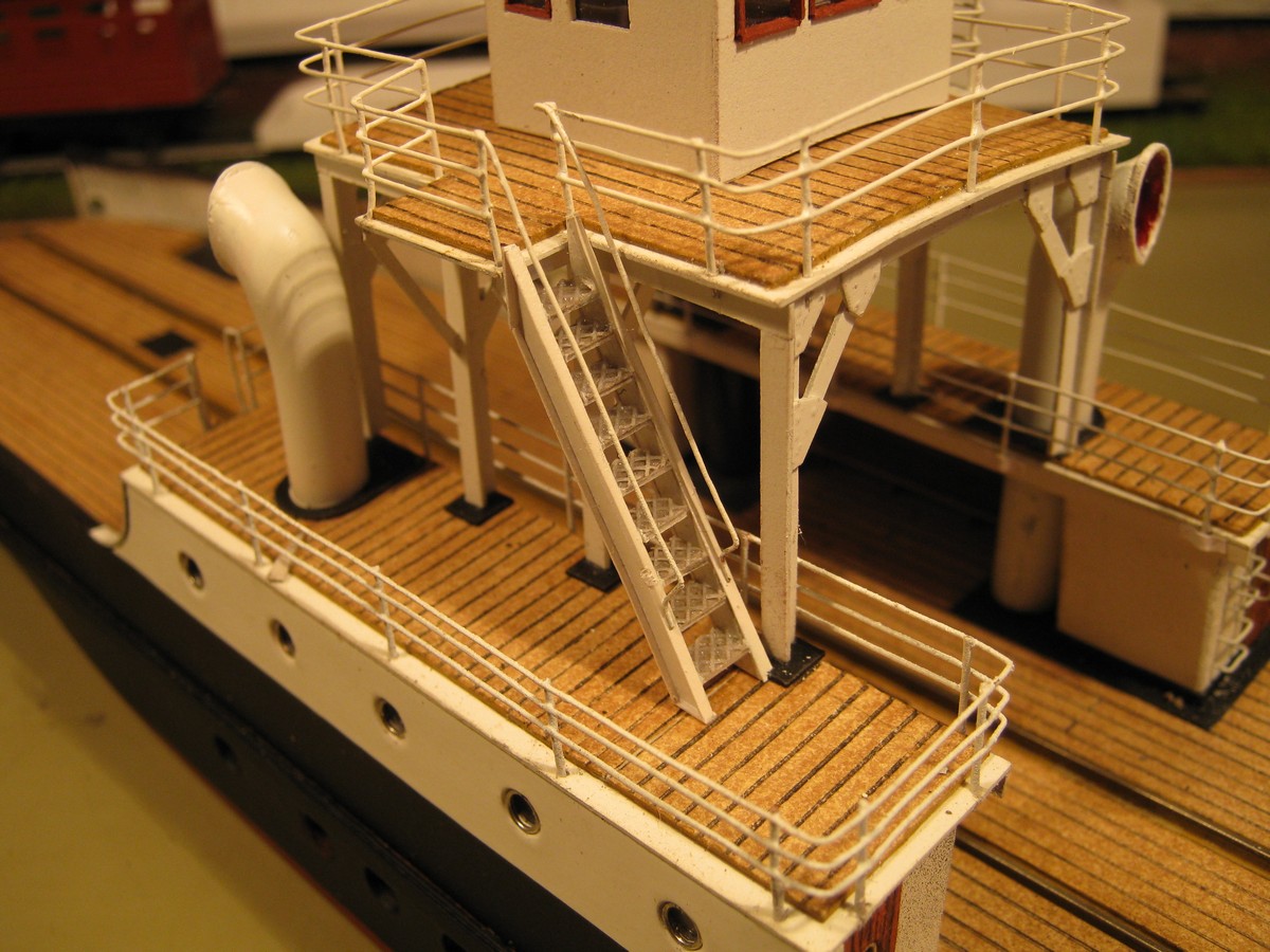

Винт 757 писав: Ви їх самі робите чи це латунь?
Делал сам. Полистирол. Только поручни из проволоки 0,5.
Been thanked: 99 times
youdmit » Вчера, 23:20
Все зрозумів - пішов за валерьяною. ... Ви на якомусь шаблоні їх збираете чи е якась приспособа . Бо я собі спробував зробить - вийшло криве й горбате страхіття яке викинув .
Повідомлень: 3330

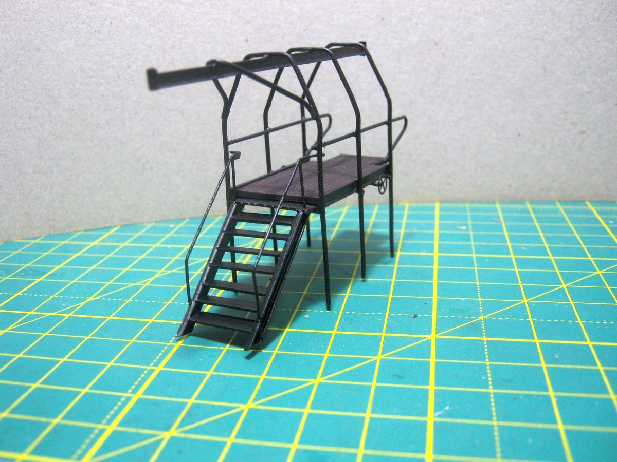

Винт 757 писав:Ви на якомусь шаблоні їх збираете чи е якась приспособа?
Просто по разметке. На шаблон или кондуктор времени тоже потратить надо и изготовление нецелесообразно т.к. на поток не делаю. А для себя единичные экземпляры в картоне и полистироле.
Для тех, кто занимается судомоделизмом, изготовление трапов - достаточно привычная и рутинная работа. Я мельче 1:100 не делал, а братва на флоте в 1:200 запросто управляется.

Гляжу и понимаю, что резке полистирола мне еще учиться и учиться :roll:

Так я теж для себе. і наче по розмітці а получилось як у пьяного слюсаря.

Та шо тут писать,парни.У ЮрСаныча рука набитая шо капец.Я тока недавно научился ровно
разрезать полистирол.И то косячу. :oops: А трапы пока только в мечтах ровно клею... :mrgreen:
