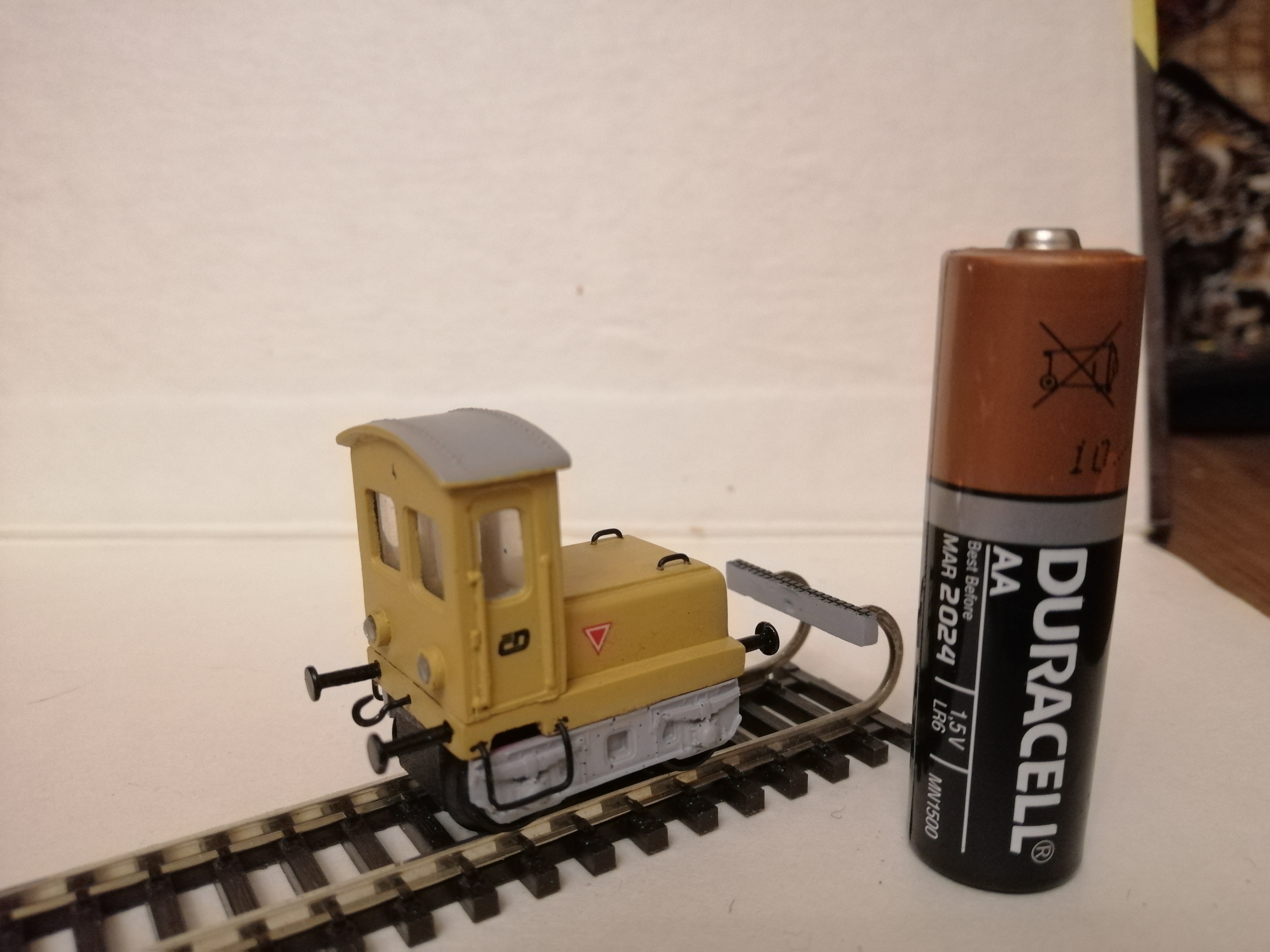

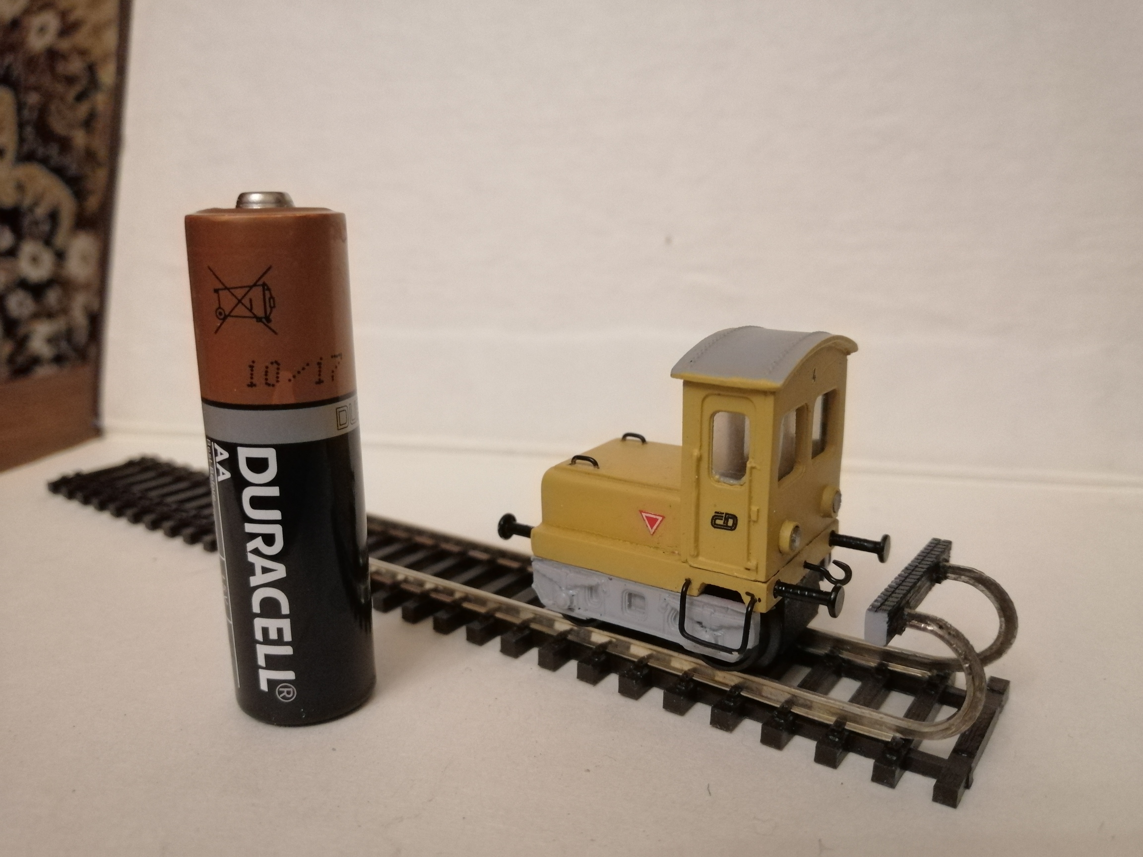

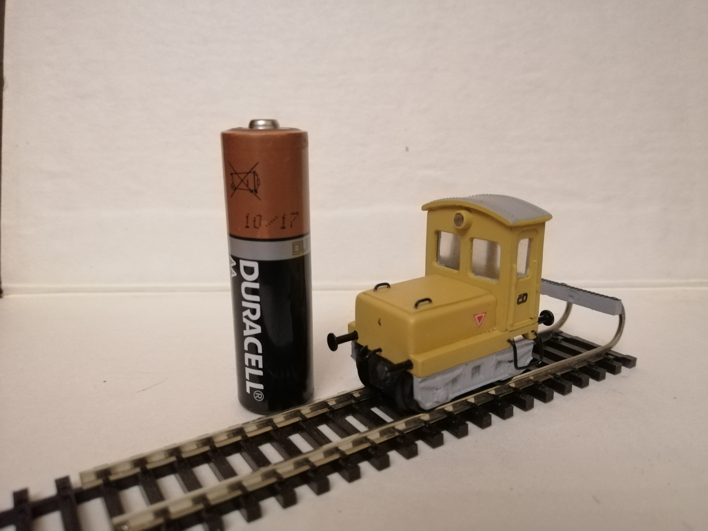

Всем добрый вечер. Когда-то делал одного клопа которого выкупил один ТТшник. Решил сегодня исправить потерю и запилить еще одного для себя любимого. Такой в депо нужен самому, итог что получилось. Окрас на самом деле немного темней и не блестит просто так снял телефон.
Ну и что-бы он не был по мотивам фото похожего прототипа

Спасибо. Рад что мои модели нравятся другим моделистам . значит не все потеряно -будем пилить дальше.

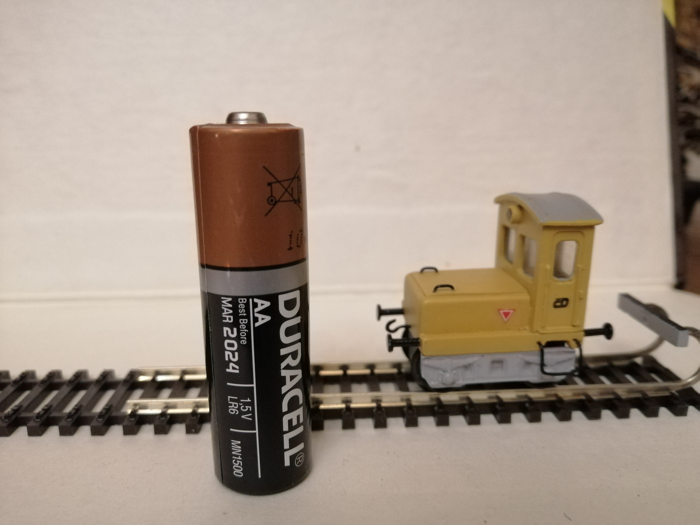

Я просмотрел эту тему от начала до конца на одном дыхании еще пол месяца назад. Обалденная работа. Но не мой случай - так как этот грузовичок в НО и он в два с половиной раза больше за клопа. Я ведь ТТшник. Размер клопа 15 на 25 мм. А я еще не настолько мастер что-б сделать такую ходовку- хотя кое какие мысли имеются. если найду движок который смогу в него впихнуть то второй братец этого клопа может и поедет.Barbosa_ » 2 минуты назад

Ну да с движком с такими размерами пока засада. Хотя мотовозик я ходовым сделал но у него правда размер 18 на 45мм
