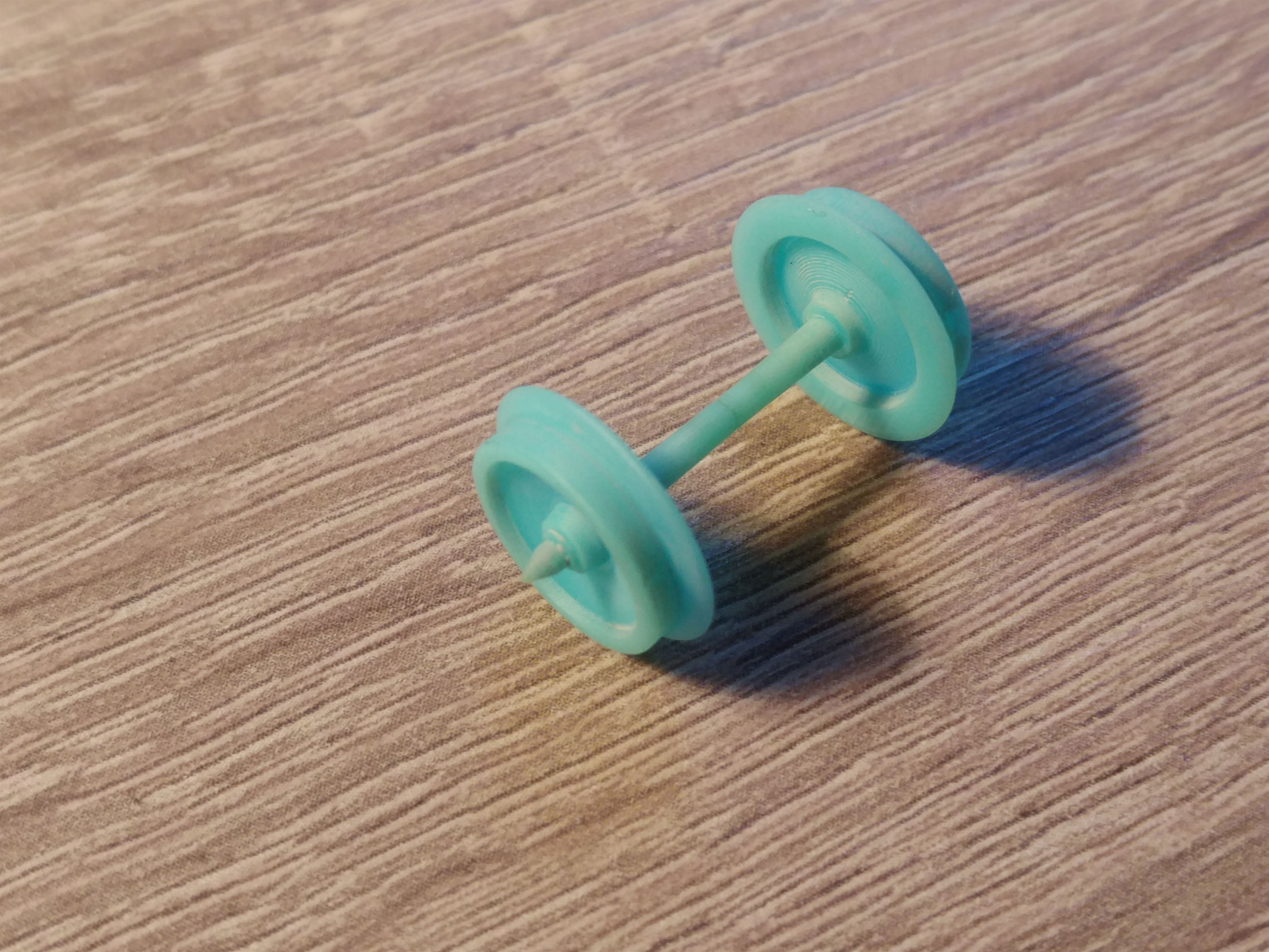

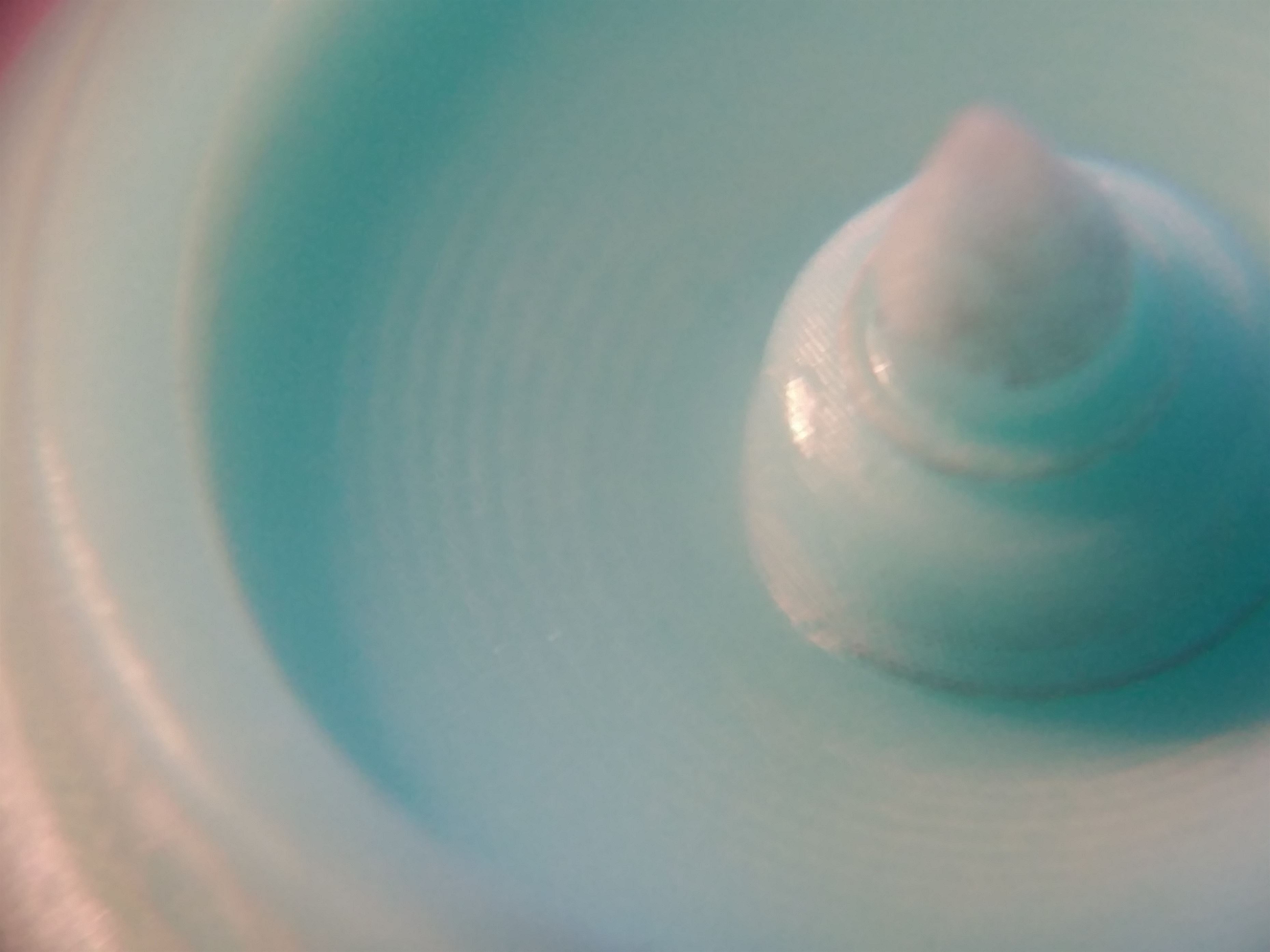

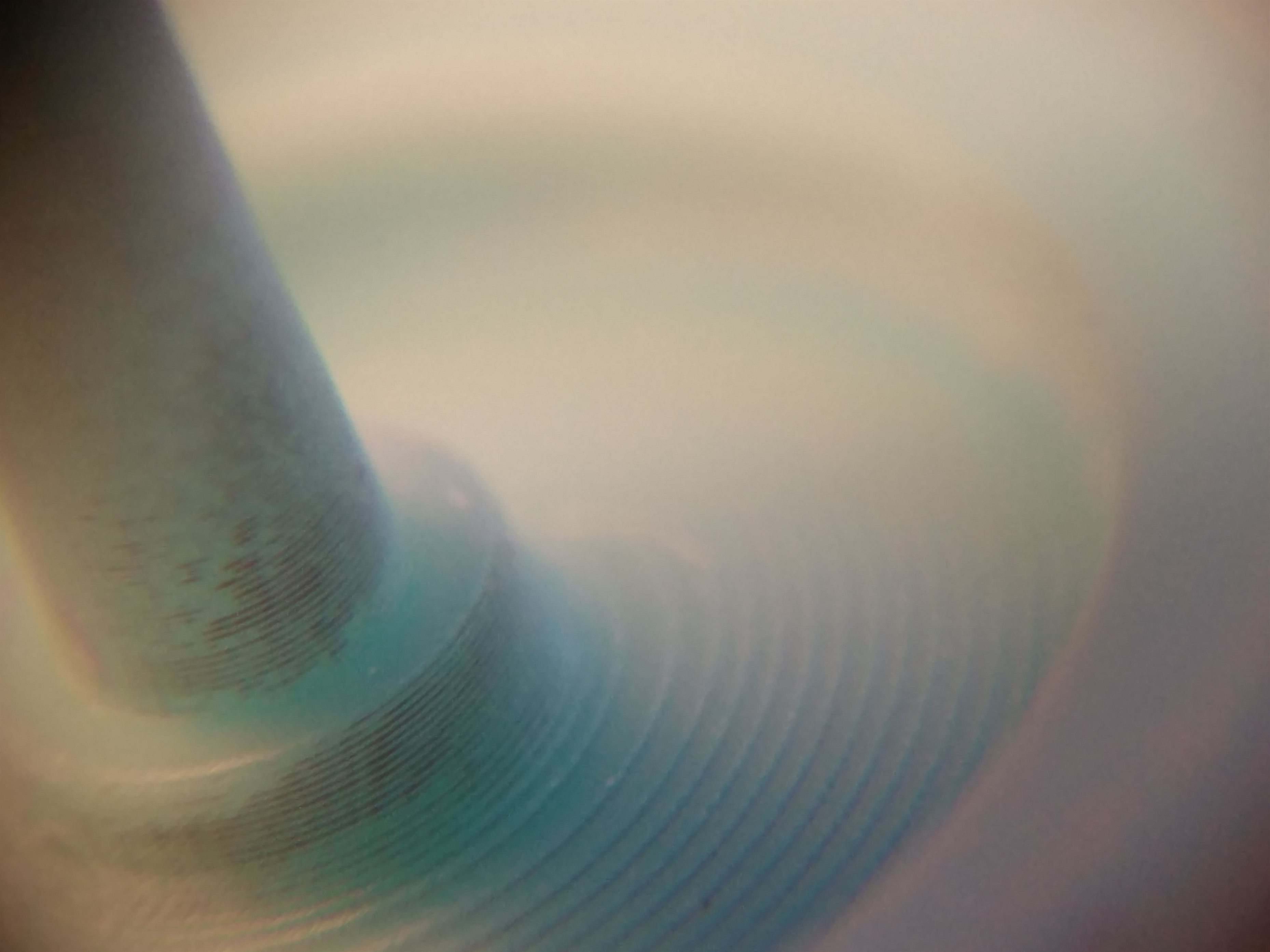

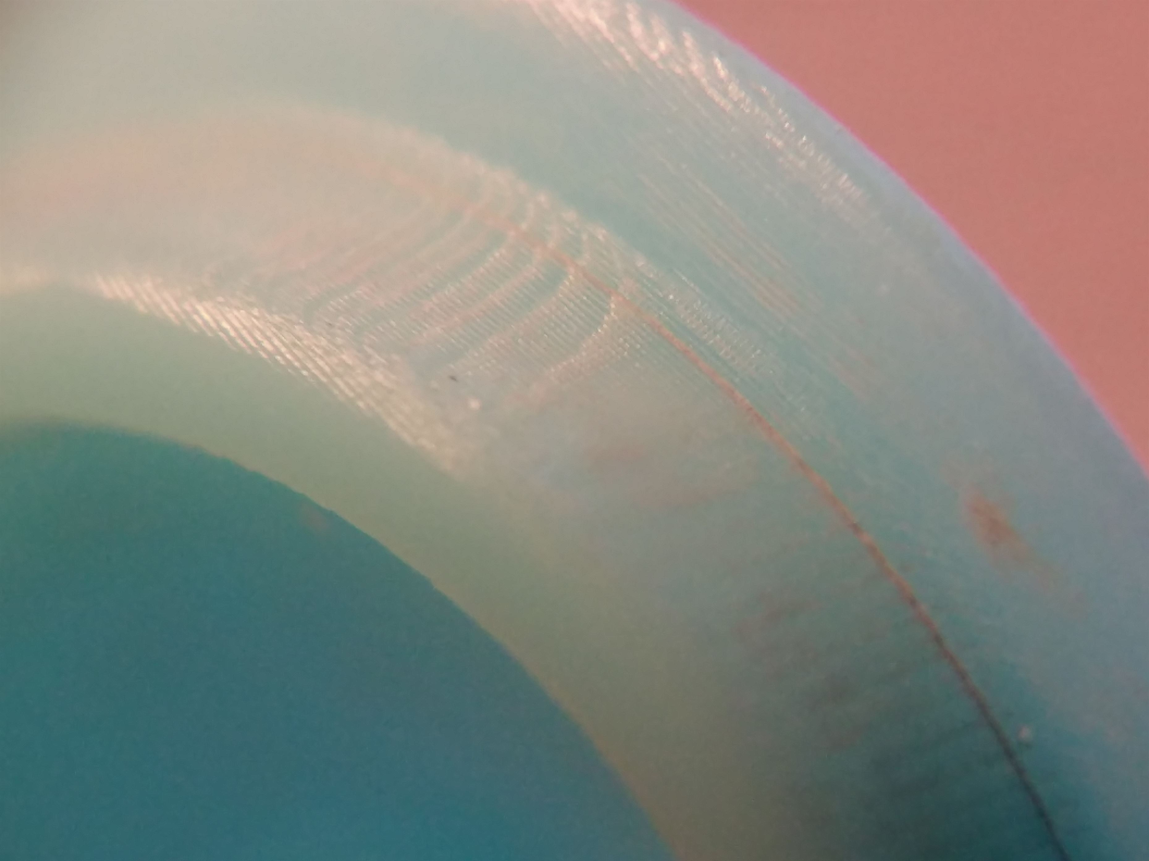

Тут представлены мои попытки идти "от малого к большему". И таким образом что-нибудь собрать. Ранее моделизмом не занимался. Так что критика приветствуется. Основной способ изготовления - 3D печать фотополимером.

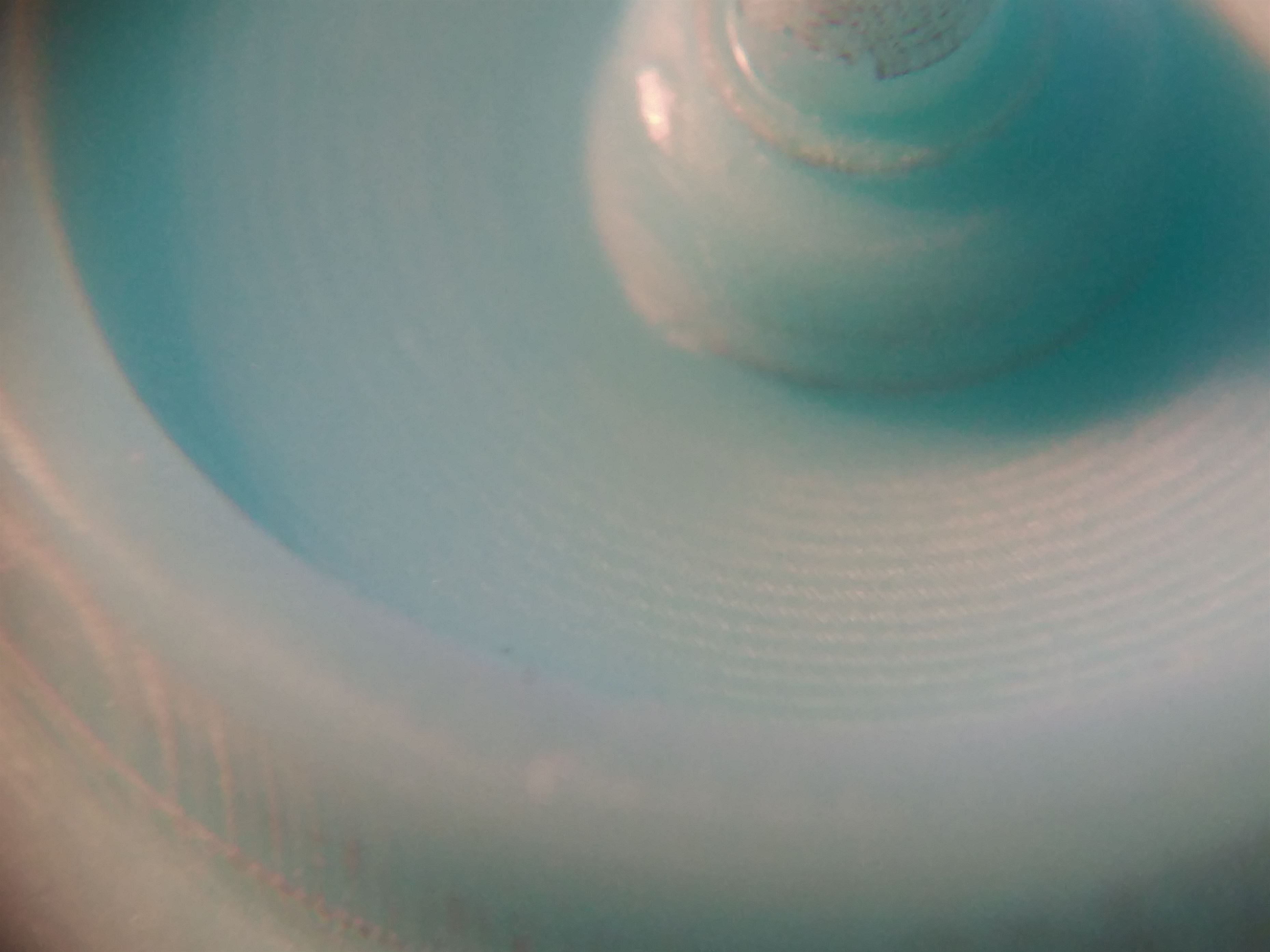

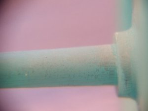

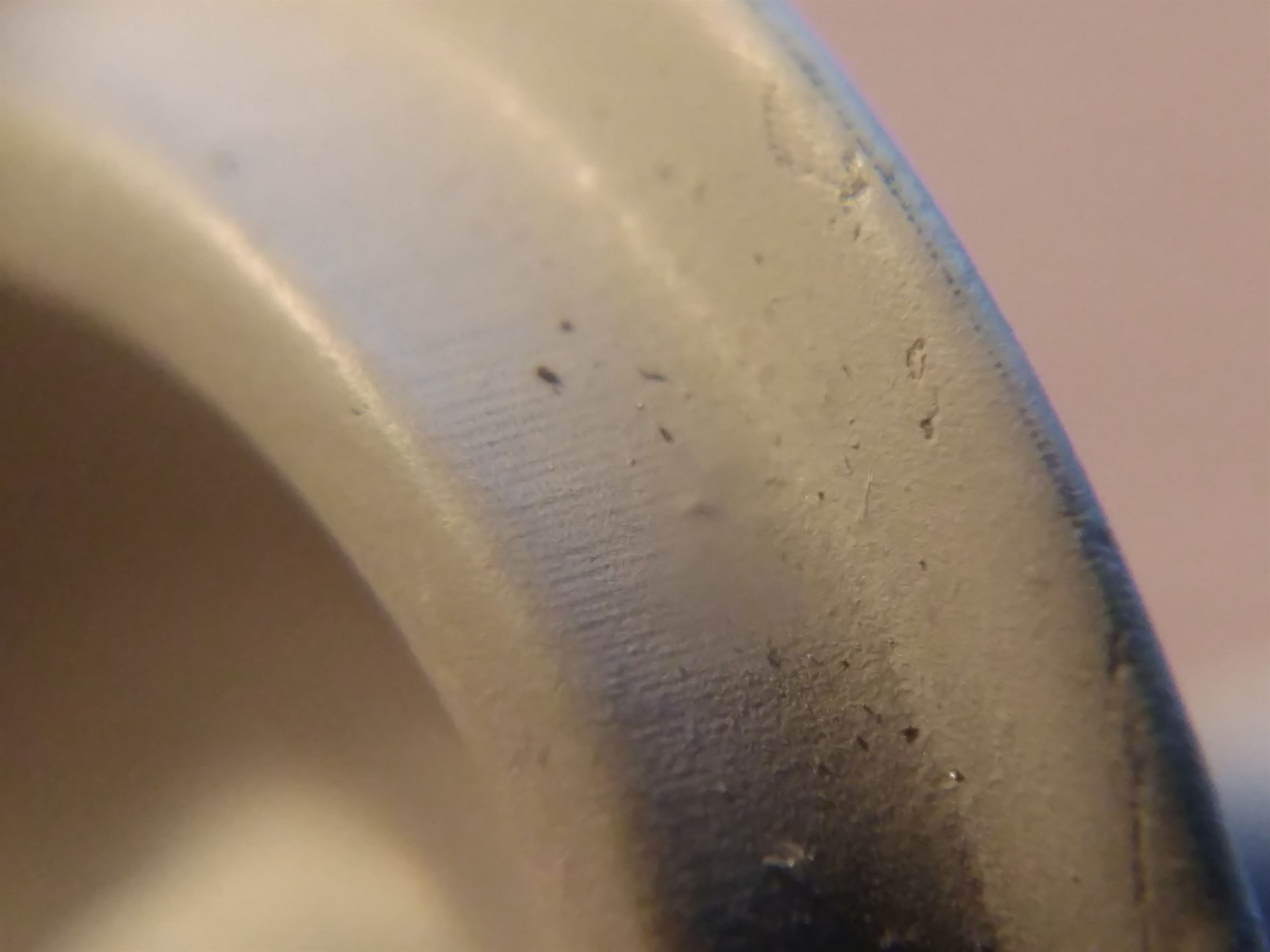

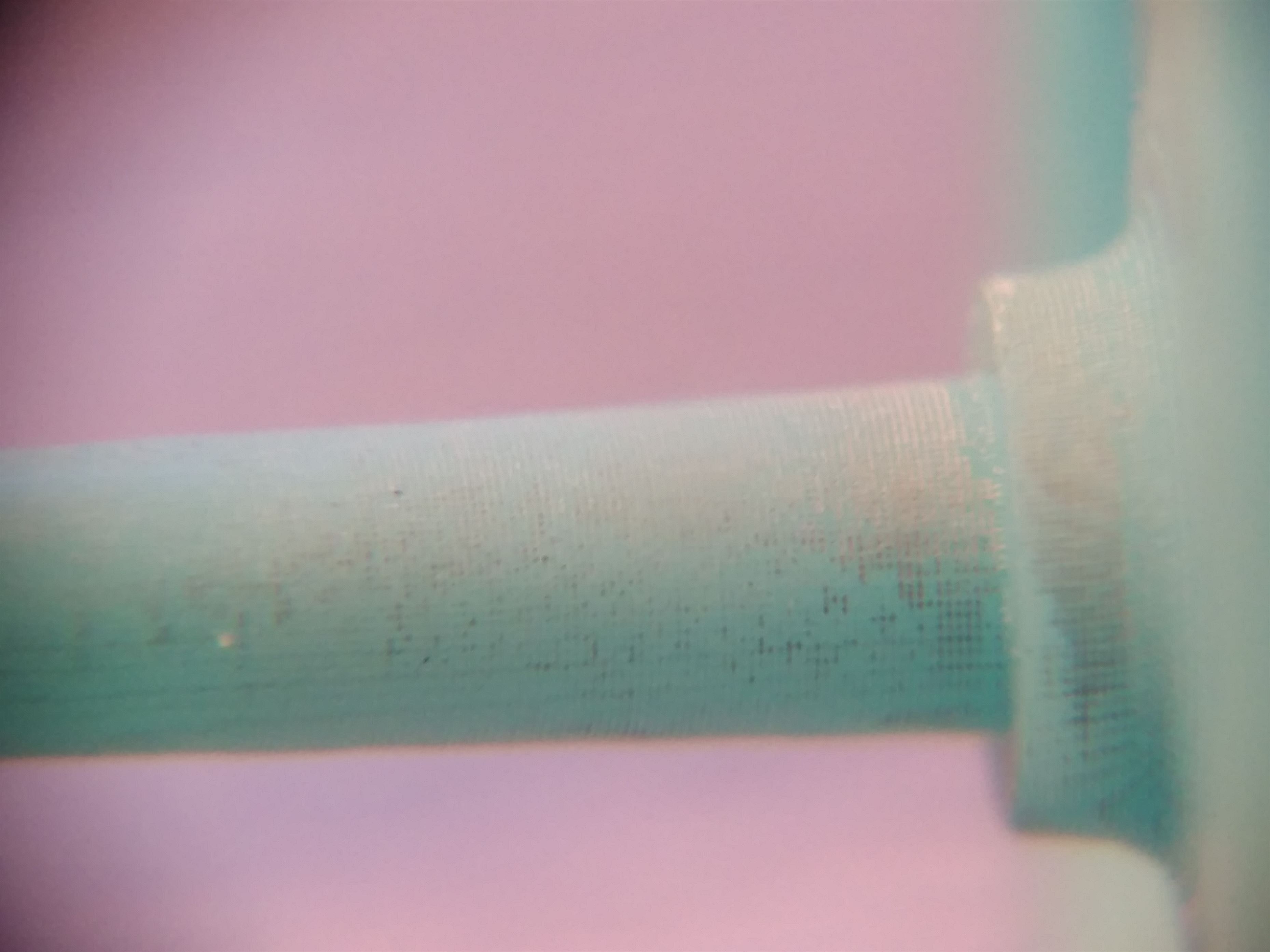

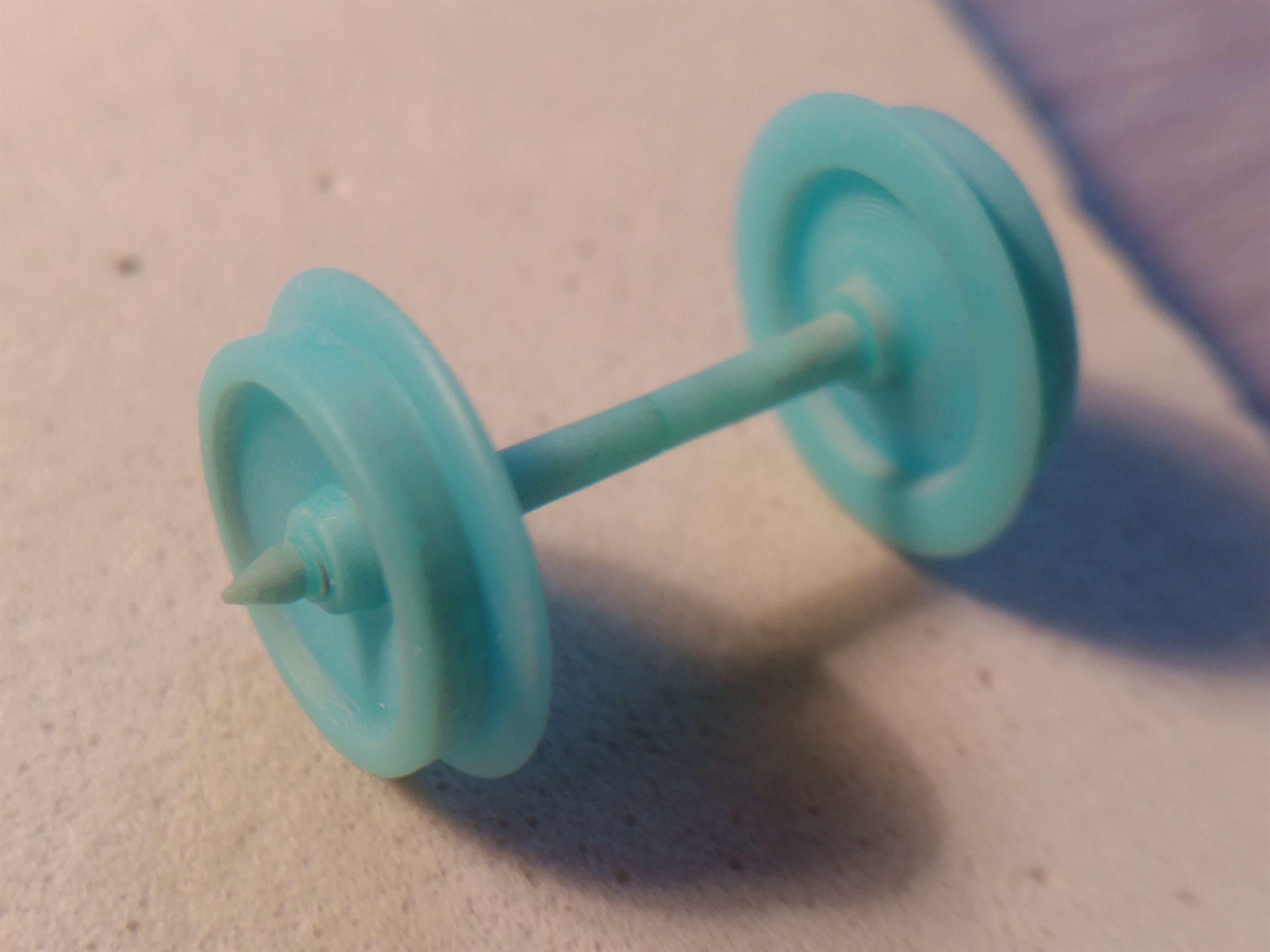

Колесная пара грузового вагона СЖД (с учётом NEM310, NEM311).

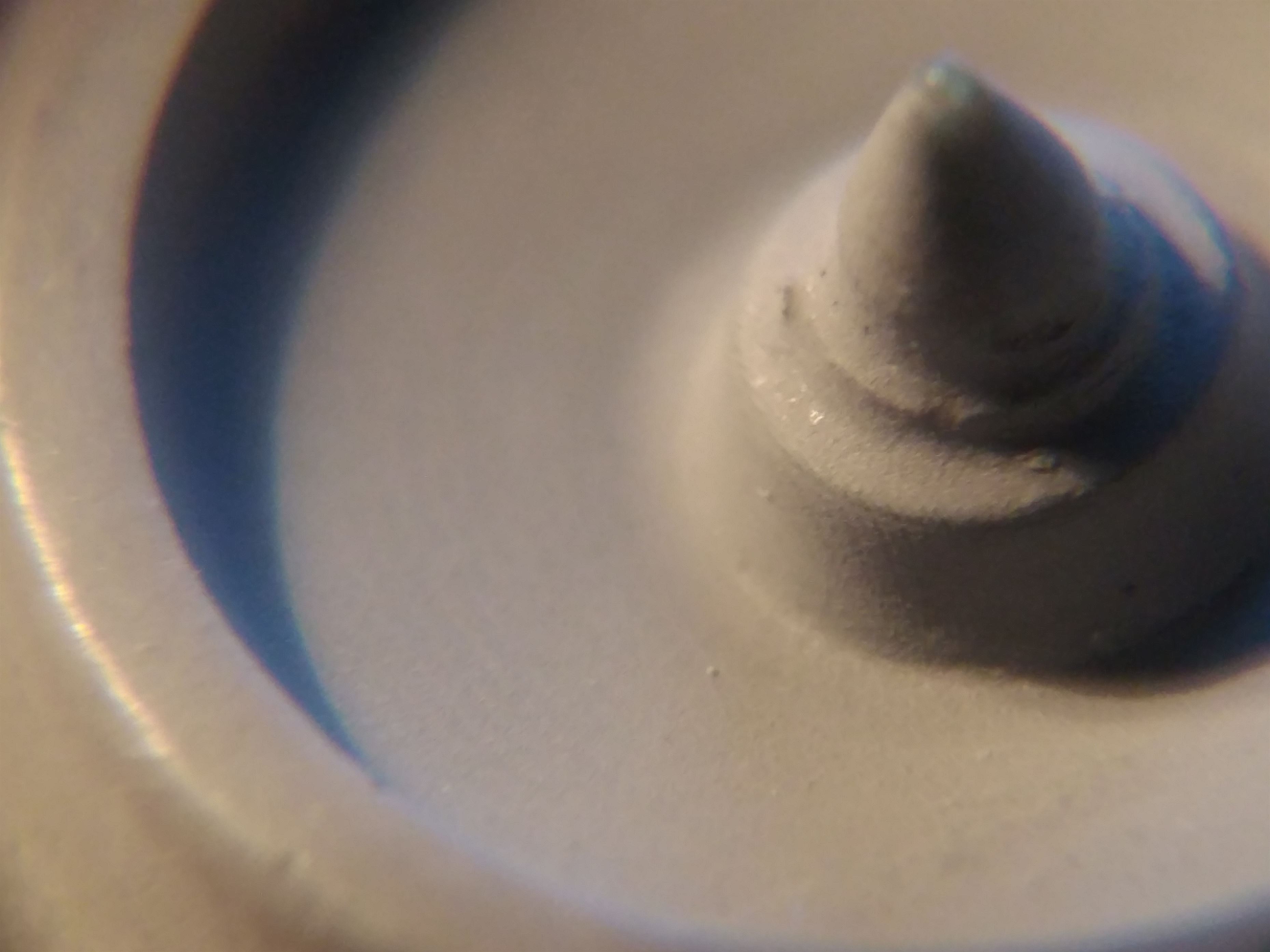

Грязные пятна - это попытка покрыть грунтом, который не держался на фотополимере. Грунт отмыл, мелкие пятна остались.

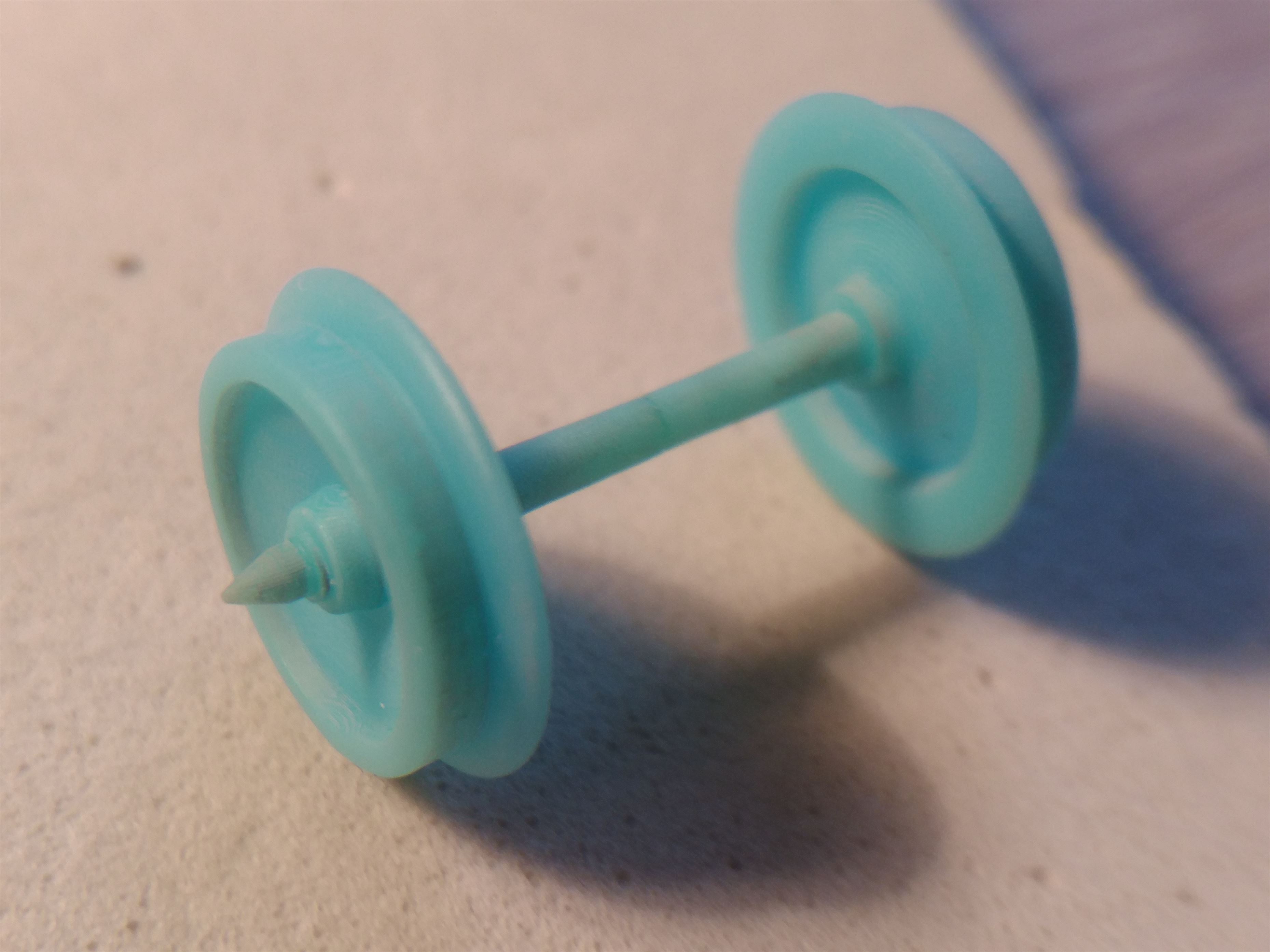

Она же в грунте.

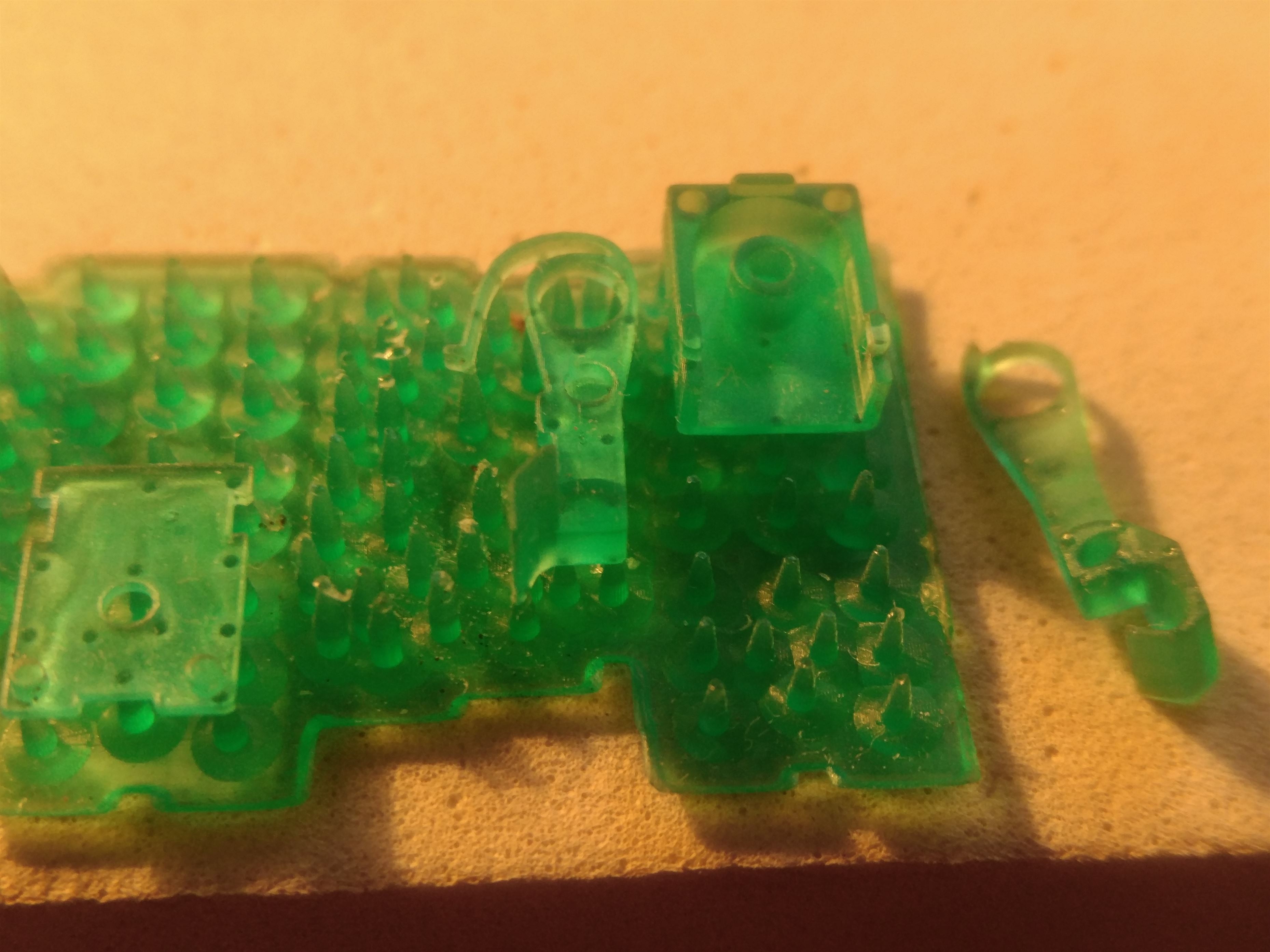

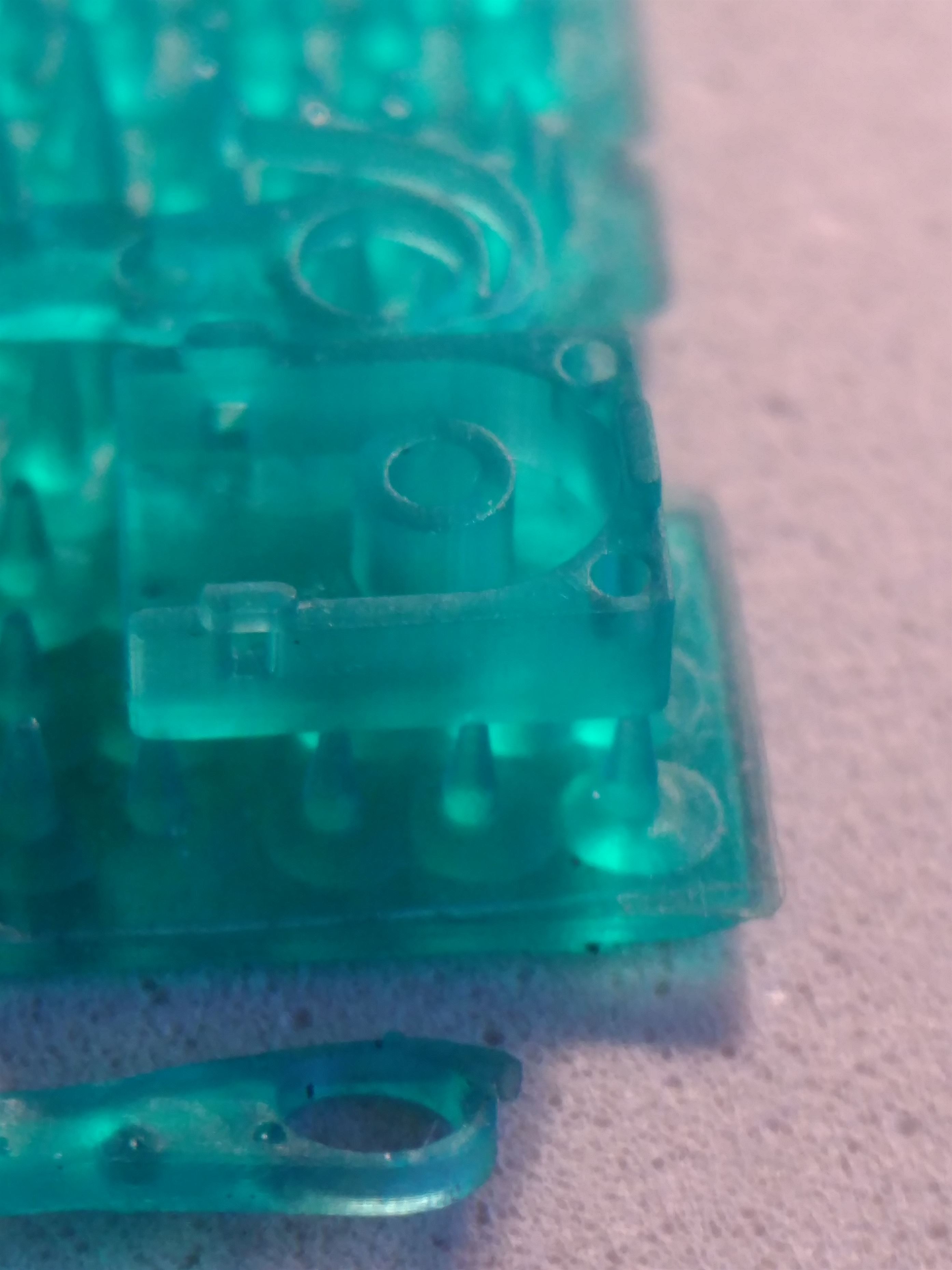

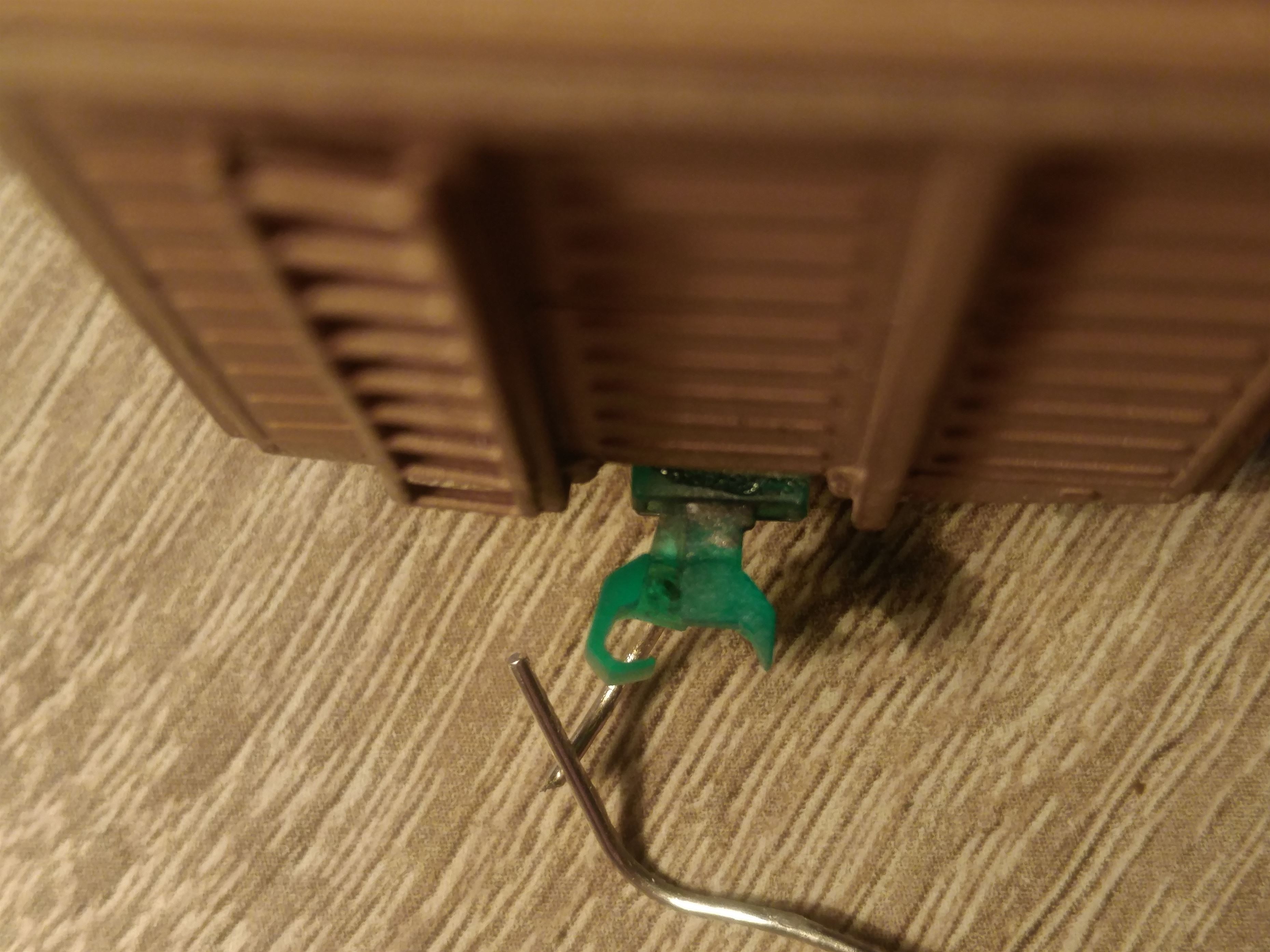

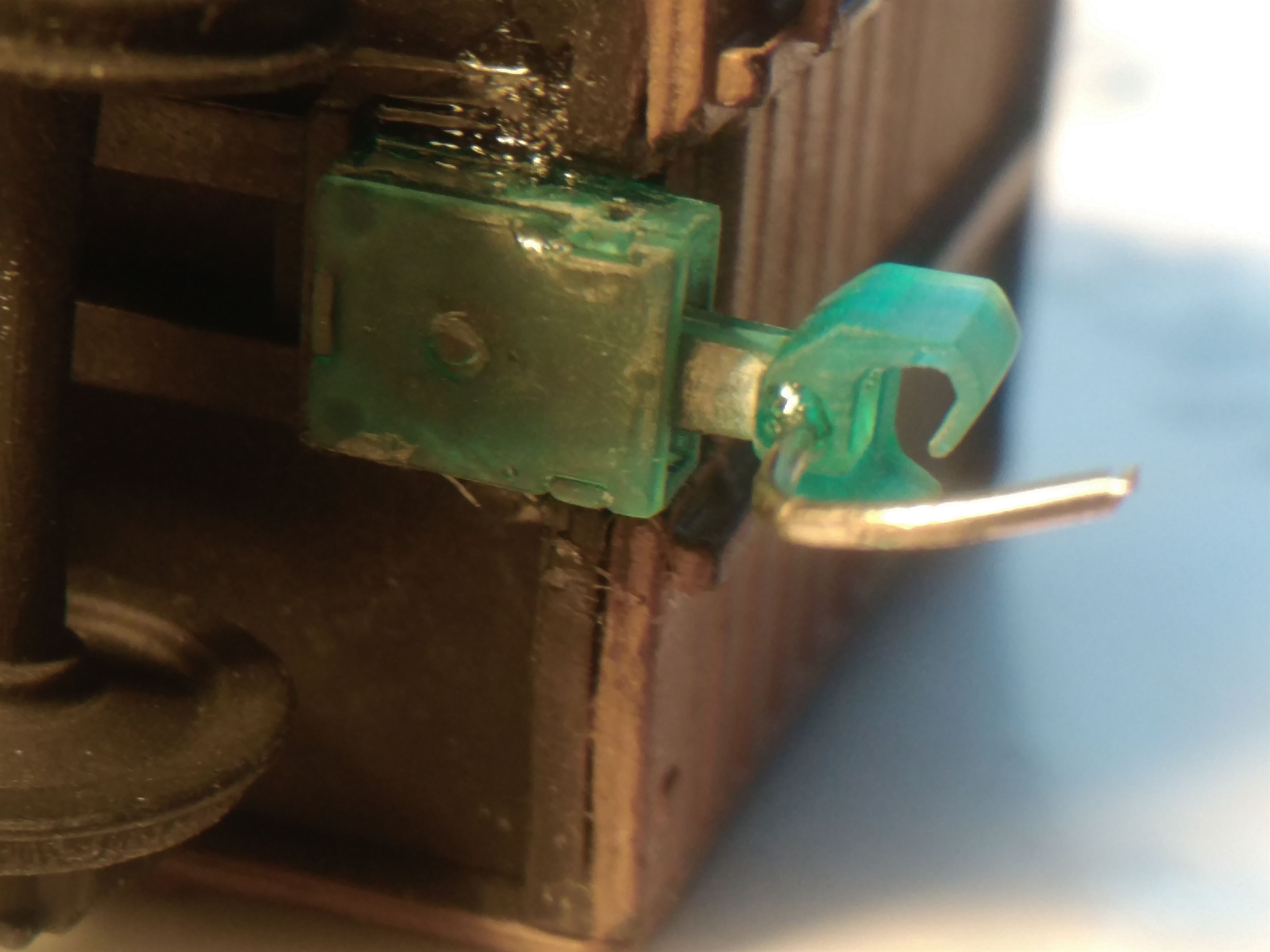

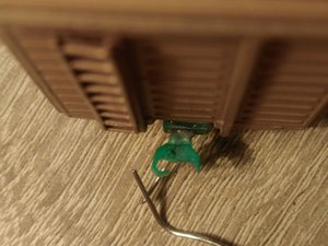

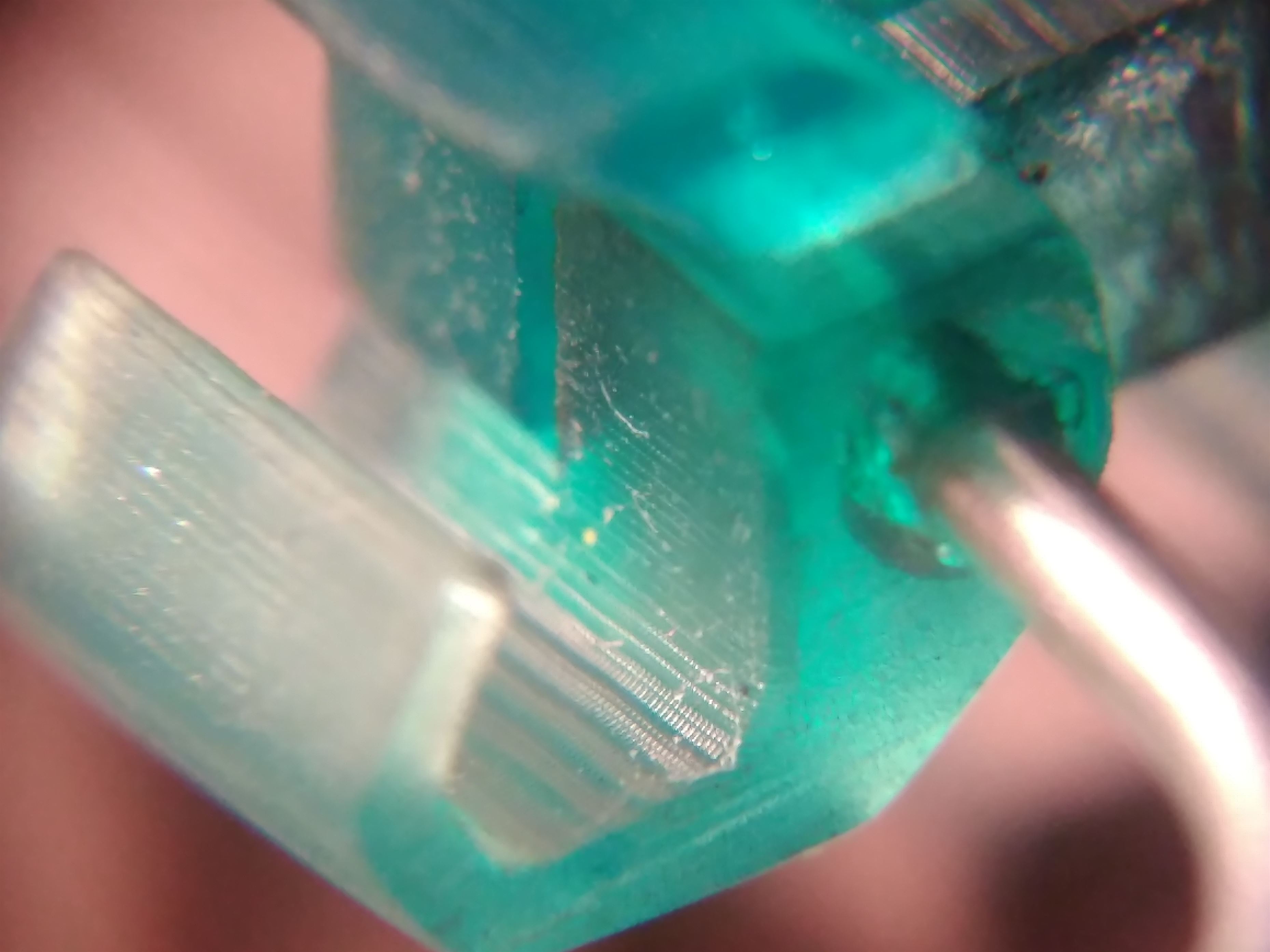

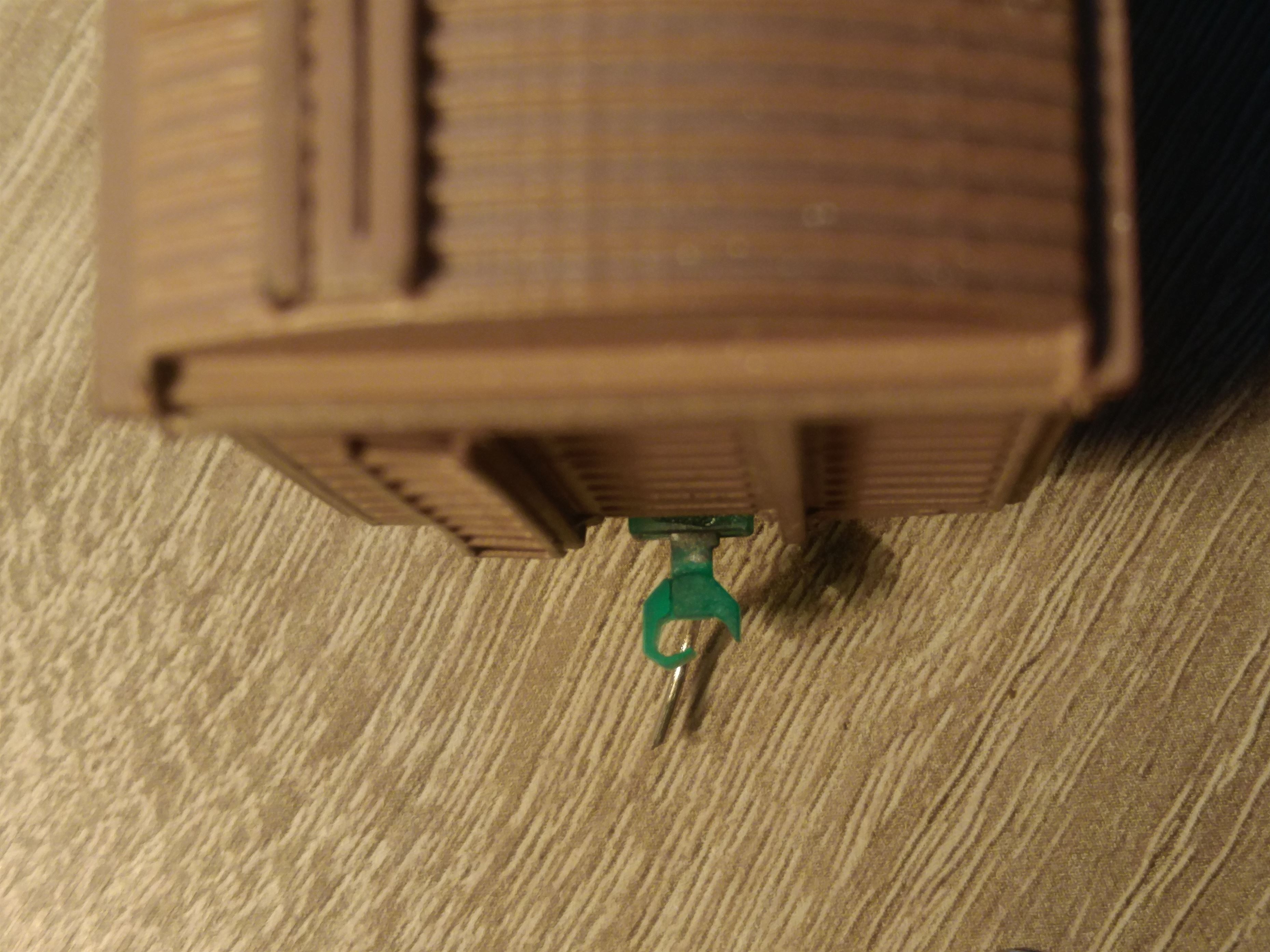

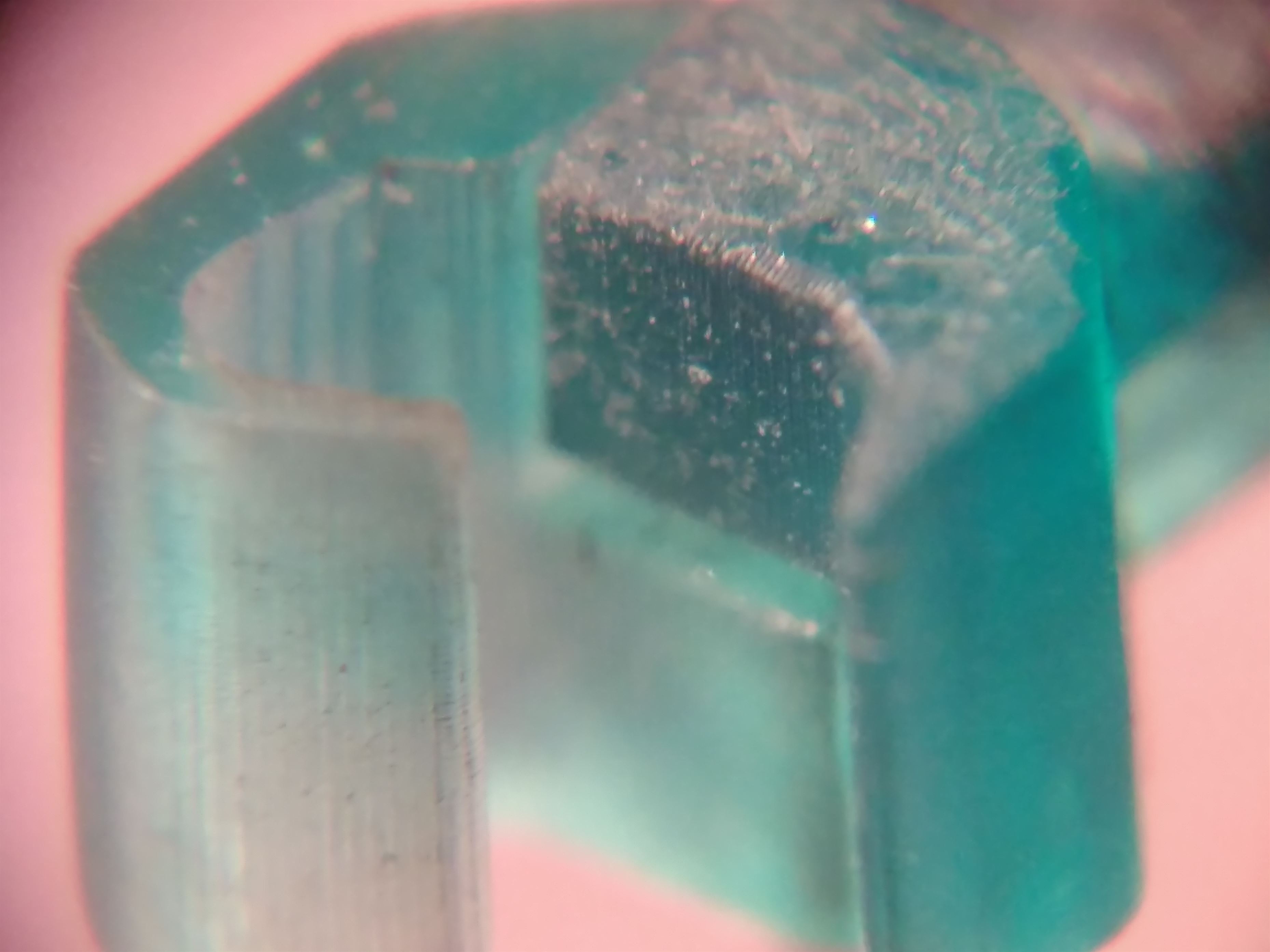

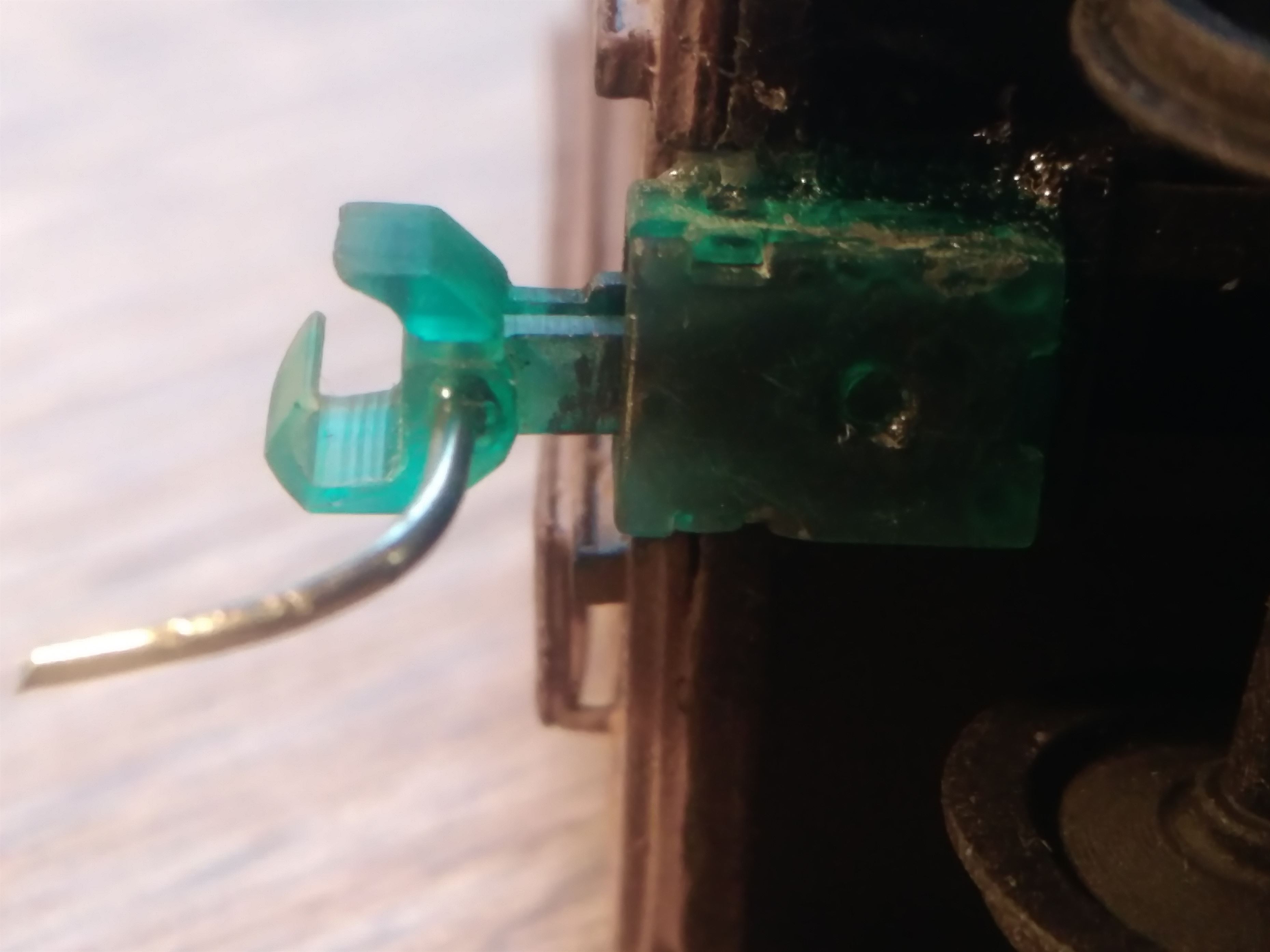

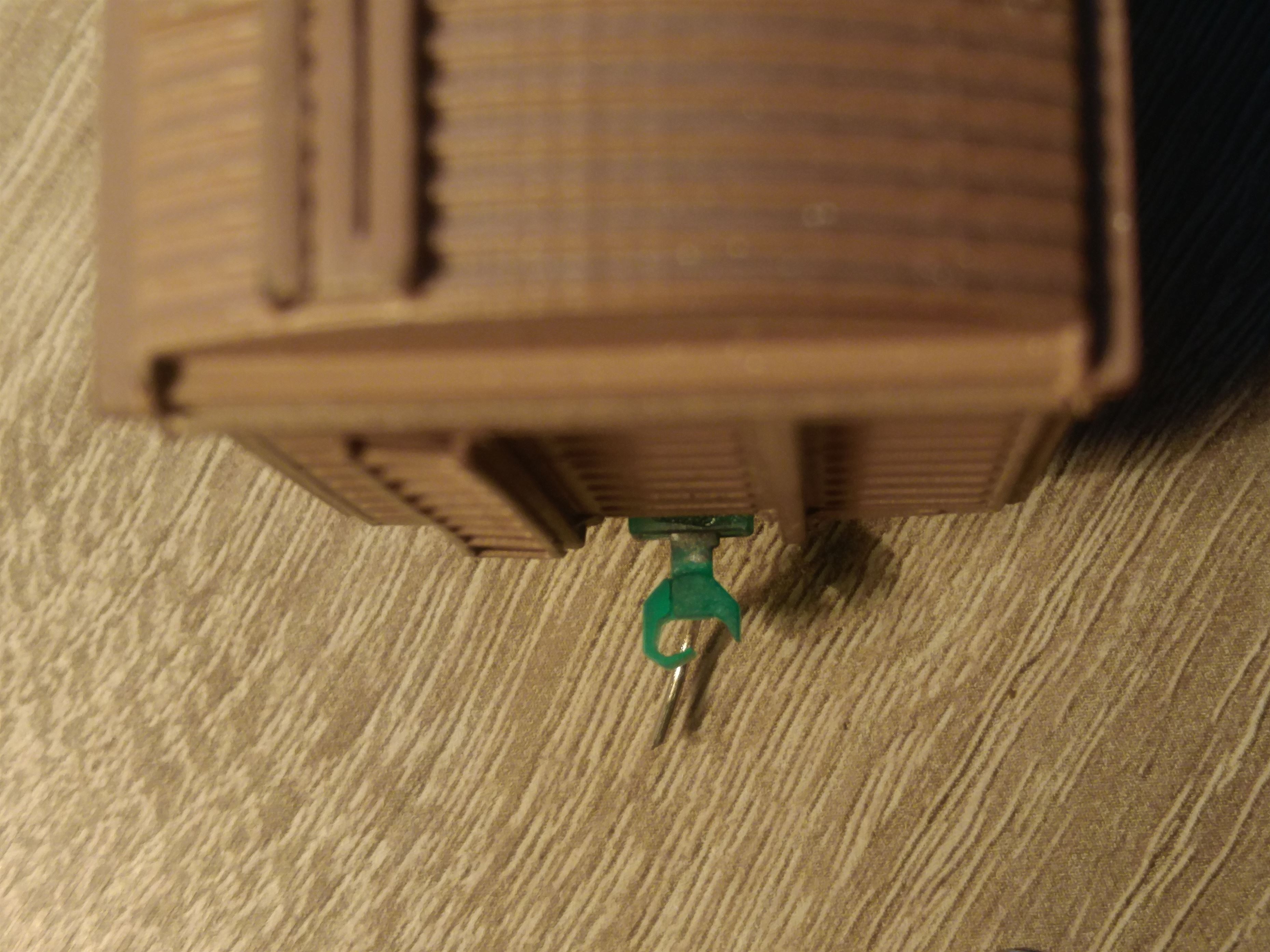

Сцепка аналог Kadee.
Повідомлення pit »
Пытался повторить сцепное устройство от Accurail (аналог Kadee). В целом получилось, но она оказалась не очень долговечной. Фотополимер, который я использовал, оказался жестким и хрупким. Быстро отламываются пластиковые пружинки. Нужно переделывать конструкцию под латунные.

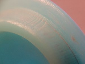

Хорошие результаты по поверхности.Какие краски можно применять к этим полимерам?
Насколько я понимаю печать полимерами не из дешевых,или уже не так?

Спасибо. Акриловые краски и грунты держится плохо. В начале приходится грунтовать грунтовкой на основе алкидных смол. Затем можно применять акрил. Пока ещё не пробовал нитро грунт, но люди говорят, что он тоже должен держаться.

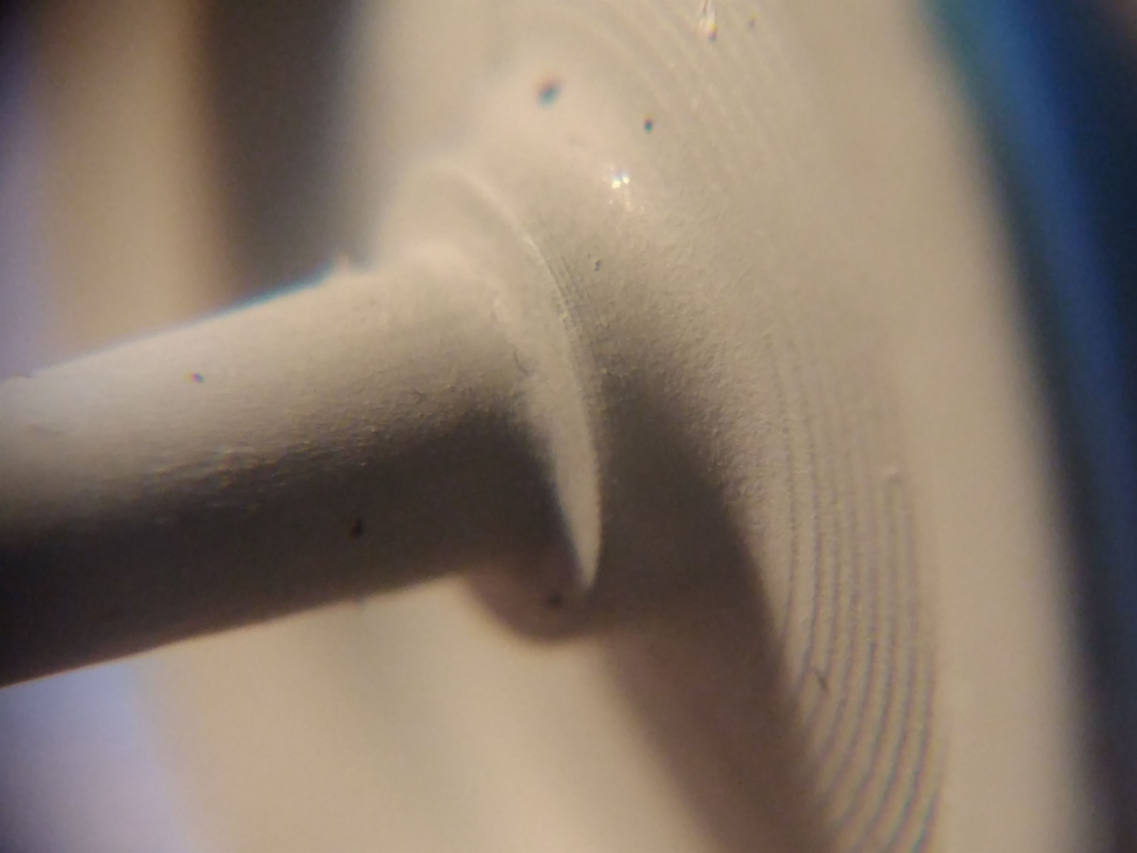

Stinky писав:Хорошие результаты по поверхности...
Поддерживаю, тоже обратил внимание на чистоту. Приятно, что есть приличный вариант.
