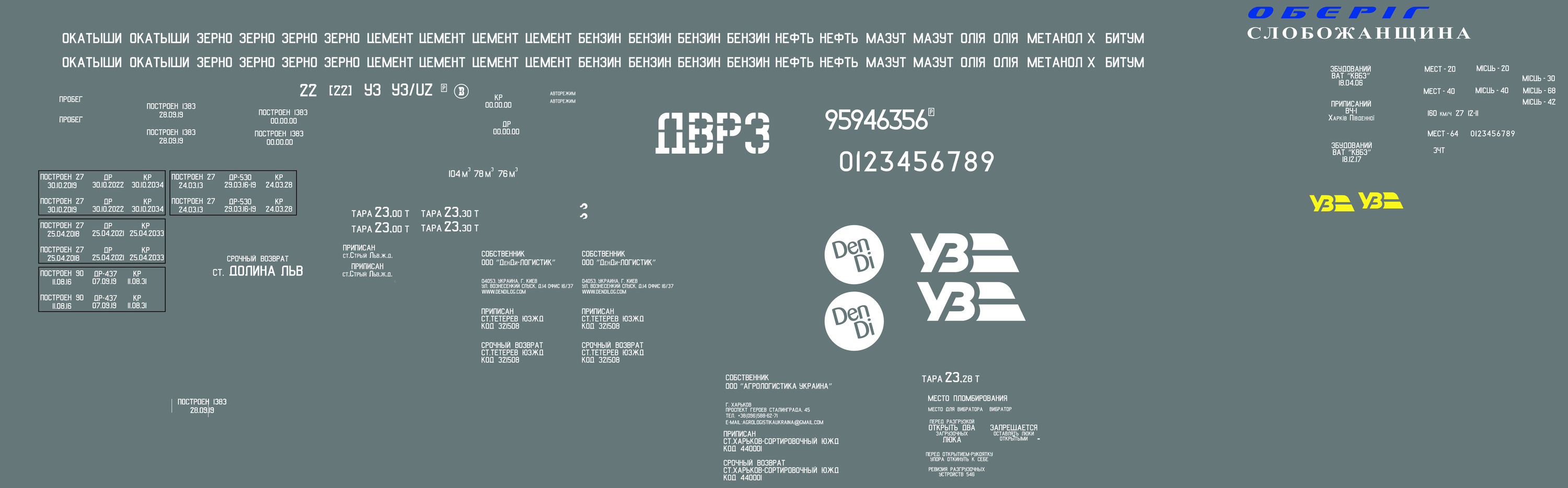

У зв'язку зі змінами в УЗ (новий логотип, велике різноманіття приватних вагонів, зміни в назвах структурних підрозділів, тощо) та відсутністю таких декалей, вирішив спробувати розробити їх сам. Поки все малюється в Corel, збираю інформацію по компаніях та службових написах. Поки що в плані зробити декалі для вантажних і пасажирських вагонів. Далі подивимось чи комусь це потрібно. Будь які "хотілки", зауваження і тапки приймаються за телефоном, факсом, поштою, телеграмами в цій темі. Ввечері додам, що готово на даний момент. А тепер декілька питань:
1) На скільки потрібними будуть логотипи та відповідні написи приватних компаній (ДенДі логістик, Нібулон, Агрологістика, тощо)?
2) Чи потрібні написи фірмових поїздів (Оберіг, Слобожанщина...)
3) Чи є сенс готувати декалі під УЗШК (всякі HRCS2, Шкоди і т.д.)?
4) Яким залізницям віддати перевагу? Буду старатись охопити приписки кожної, але наприклад по пасажирських з найбільших ВЧ (тепер вже ПКВЧ) лише Харків, Київ, Одеса, Дніпро. Тобто зробити більше по великих і декілька Львів, Ужгород, Маріуполь, Полтава? Чи рівномірно?

Поки тільки УЗ і спочатку вантажні вагони. Дивимось, критикуємо, додаємо щось своє. Розташування звичайно не остаточне, накидано як попало. Ще нема на цистерни написів, номерів вагонів, тощо.
Питання до знавців: на скільки доцільним буде "трафаретний" шрифт? Тобто, чи будуть видні перемички трафарету в дрібних написах, як приписаний, побудований, пробіг, тощо. Ясно що великі літери, як то ДВРЗ чи номер вагону може і нормально надрукуються.

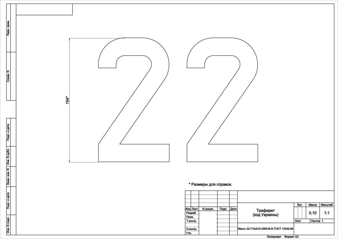

В таких мелких надписях делать трафарет нет смысла, не видно толком даже в Н0. ПровереноwildTarik писав: Питання до знавців: на скільки доцільним буде "трафаретний" шрифт? Тобто, чи будуть видні перемички трафарету в дрібних написах, як приписаний, побудований, пробіг, тощо. Ясно що великі літери, як то ДВРЗ чи номер вагону може і нормально надрукуються.
Поменяйте шрифт надписей о исключении - лучше всего срисуйте реальную надпись 1 к 1, т.к. их рисуют как попало и уж точно не таким красивым шрифтом
Попробуйте в крупных надписях поменять цифру 2 - во всем нам известном шрифте она неправильная. В мелких надписях разницы не видно, можно не усложнять себе жизнь.
Стоит добавить некоторые надписи не МПС-овским шрифтом, а Arial-ом - встречаются периодически такие, особенно на более-менее новых вагонах.

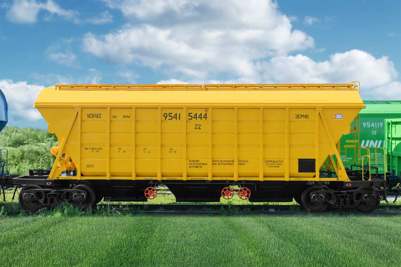

Чёрные "крючки" и знаки габарита - на что такие наносятся? Вопрос именно о знаках чёрного цвета. Они вроде бы белые всегда, даже на рефрижераторах.
Надпись "Метанол Х" - добавьте вариант без кавычек, будет более универсально.
Надпись "Минеральные удобрения" - это для каких вагонов? Если для хопперов, то не пойдёт такая
Логотипы УЗ бывают еще маленькие, примерно по размеру "классического", лепятся на закрашенный старый логотип.

О, дякую, якраз те, над чим я задумався. А то намахатись з тими трафаретами, щоб потім їх і видно не було..justin писав: В таких мелких надписях делать трафарет нет смысла, не видно толком даже в Н0. Проверено :
Багато є накидано просто так, щоб не забути. Каліграфію приберем і переробимо звісно.Поменяйте шрифт надписей о исключении - лучше всего срисуйте реальную надпись 1 к 1, т.к. их рисуют как попало и уж точно не таким красивым шрифтом
Точно. Я й не звернув увагу. Більш кругліший "гусак" має бути. Відкрив заводські трафарети і побачив.Попробуйте в крупных надписях поменять цифру 2 - во всем нам известном шрифте она неправильная. В мелких надписях разницы не видно, можно не усложнять себе жизнь.
Можна. Але не зустрічав. Хіба всякі "Арендован" "Собственник". На всіх нових побудови КВБЗ, Попаснянського, Стрийського ВРЗ, ДМЗ "Карпати" та ін. службові написи саме МПС-овським.Стоит добавить некоторые надписи не МПС-овским шрифтом, а Arial-ом - встречаются периодически такие, особенно на более-менее новых вагонах.
Для жовтих і сірих вагонів. На зразок такихЧёрные "крючки" и знаки габарита - на что такие наносятся? Вопрос именно о знаках чёрного цвета. Они вроде бы белые всегда, даже на рефрижераторах.
Прийнято.Надпись "Метанол Х" - добавьте вариант без кавычек, будет более универсально.
Підійде, тільки не для всіхНадпись "Минеральные удобрения" - это для каких вагонов? Если для хопперов, то не пойдёт такая![]()
Для хоперів старішої моделі (з вертикальними стійками кузова) її піджену по ширині.
Зроблений, просто не потрапив, бо в частині з пасажирським чогось затусувавсяЛоготипы УЗ бывают еще маленькие, примерно по размеру "классического", лепятся на закрашенный старый логотип.
Поки не знаю, вище писали, що може підкажуть.На чём планируете печатать?
А кто-то делает модели таких вагонов? Ябкупил в ТТ.Підійде, тільки не для всіх![]()
Часто наносились в депо после ремонтов, т.к. трафарет проще сделать - не надо искать, где скачать "нормативный" шрифт. Не знаю, может, сейчас строже стало - раньше частенько попадалось. Чаще, конечно, на частных.Можна. Але не зустрічав. Хіба всякі "Арендован" "Собственник". На всіх нових побудови КВБЗ, Попаснянського, Стрийського ВРЗ, ДМЗ "Карпати" та ін. службові написи саме МПС-овським.
Поки не знаю, вище писали, що може підкажуть.[/quote]На чём планируете печатать?
Лучше бы заранее понять. Т.к. бывает, например, шелкография, цифровая печать, ALPS-принтер - и у всех технологий свои особенности.
Мне кажется, надписи для цистерн стоит вынести в отдельный набор - их слишком много и они слишком цветные.
Для начала лучше сделать "чёрно-белый" набор - и руку набъёте, и проблем при печати меньше.
