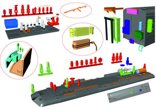

ВЛ80с
Повідомлення RTM »

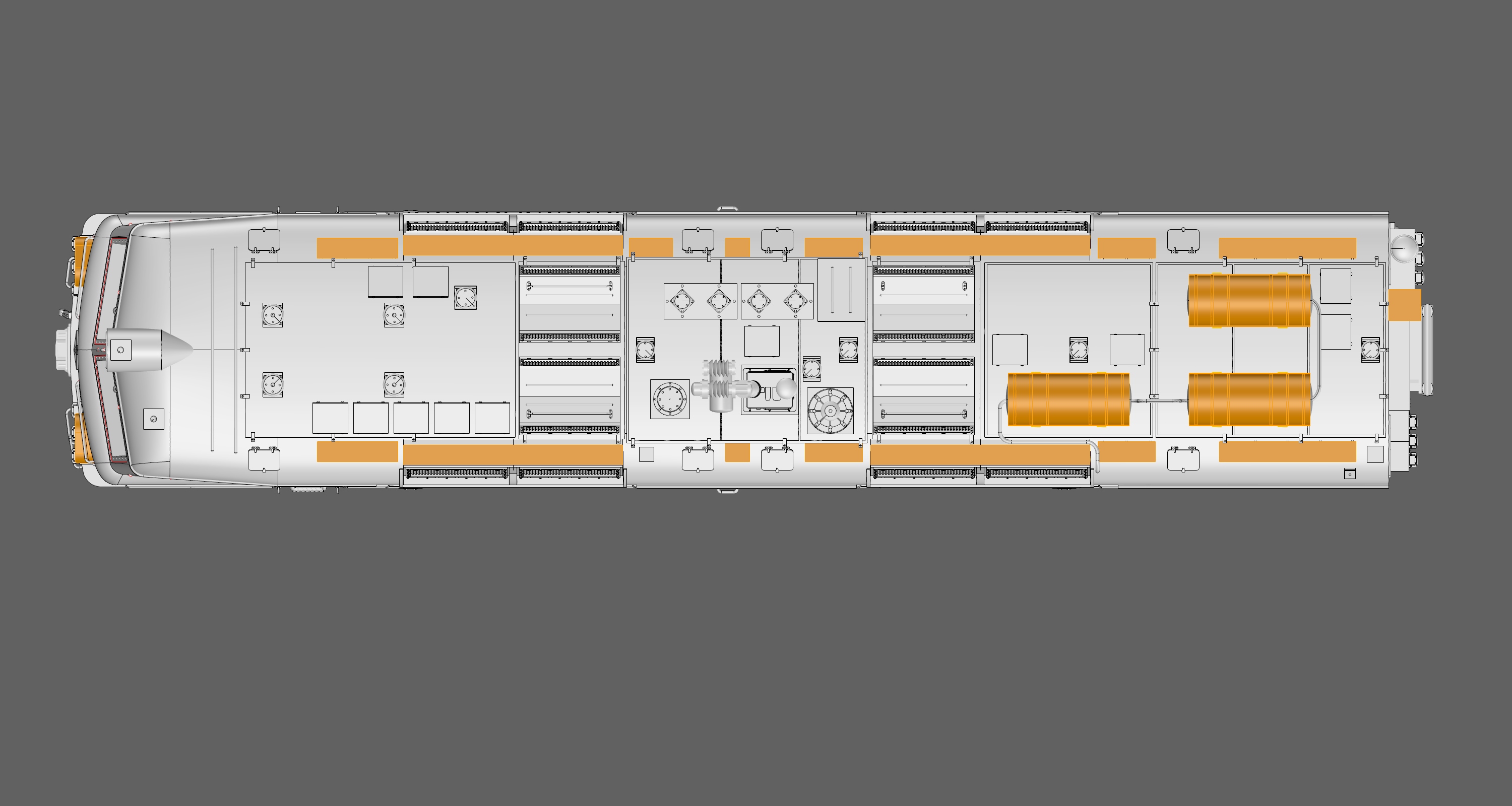

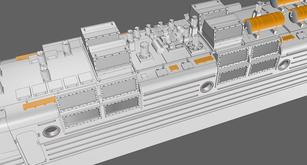

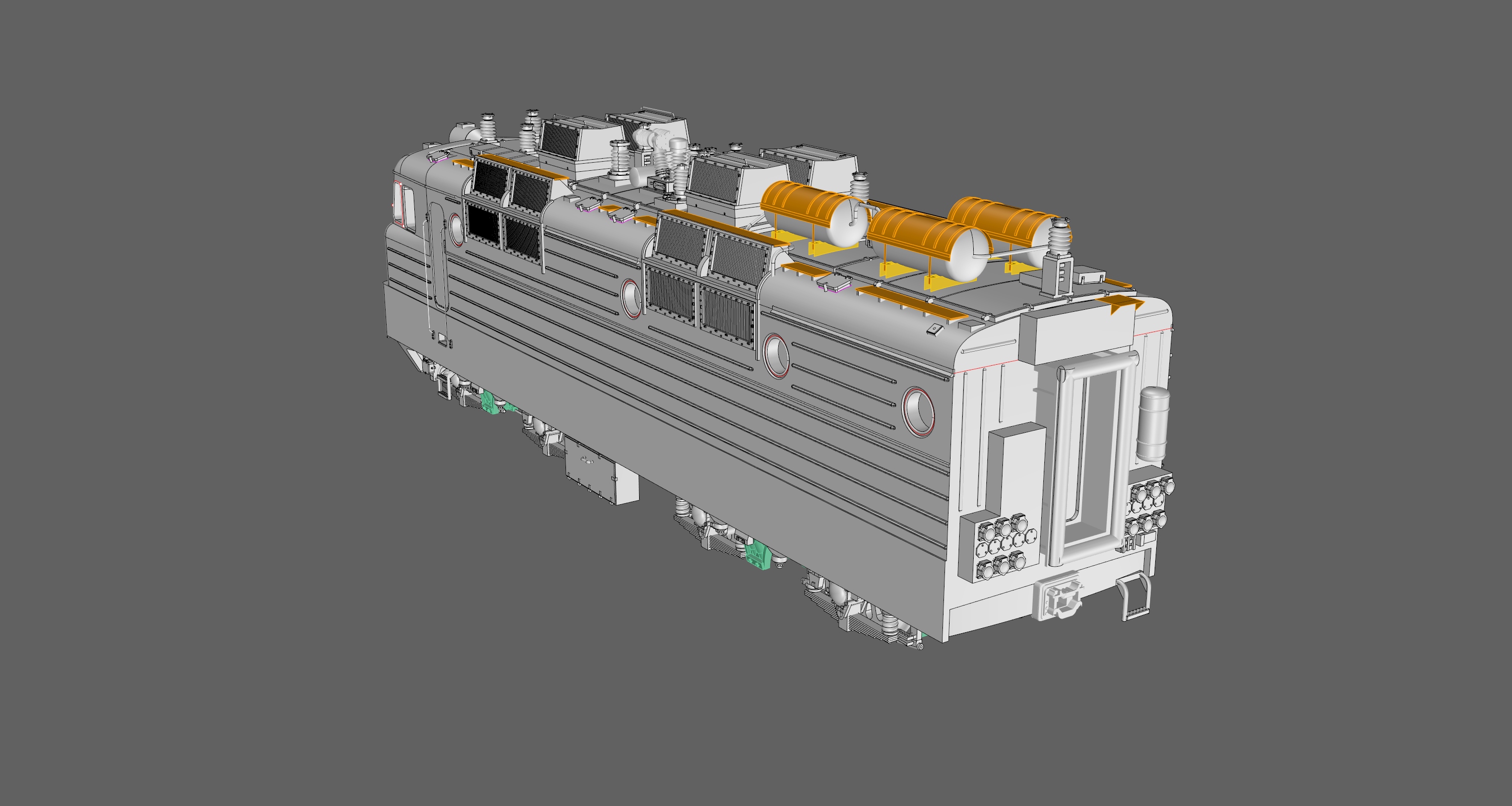

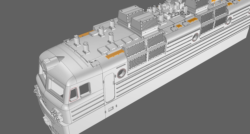

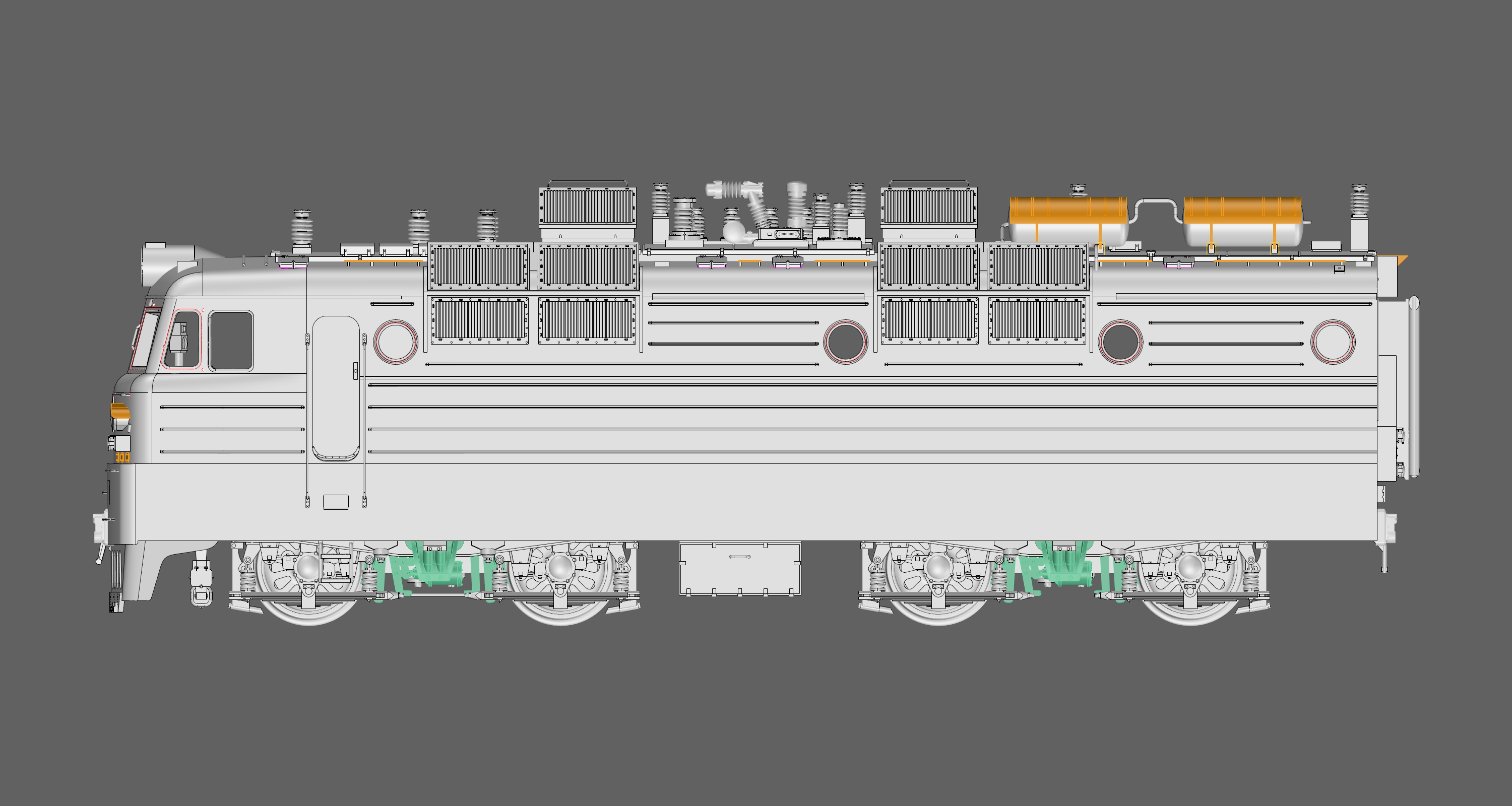

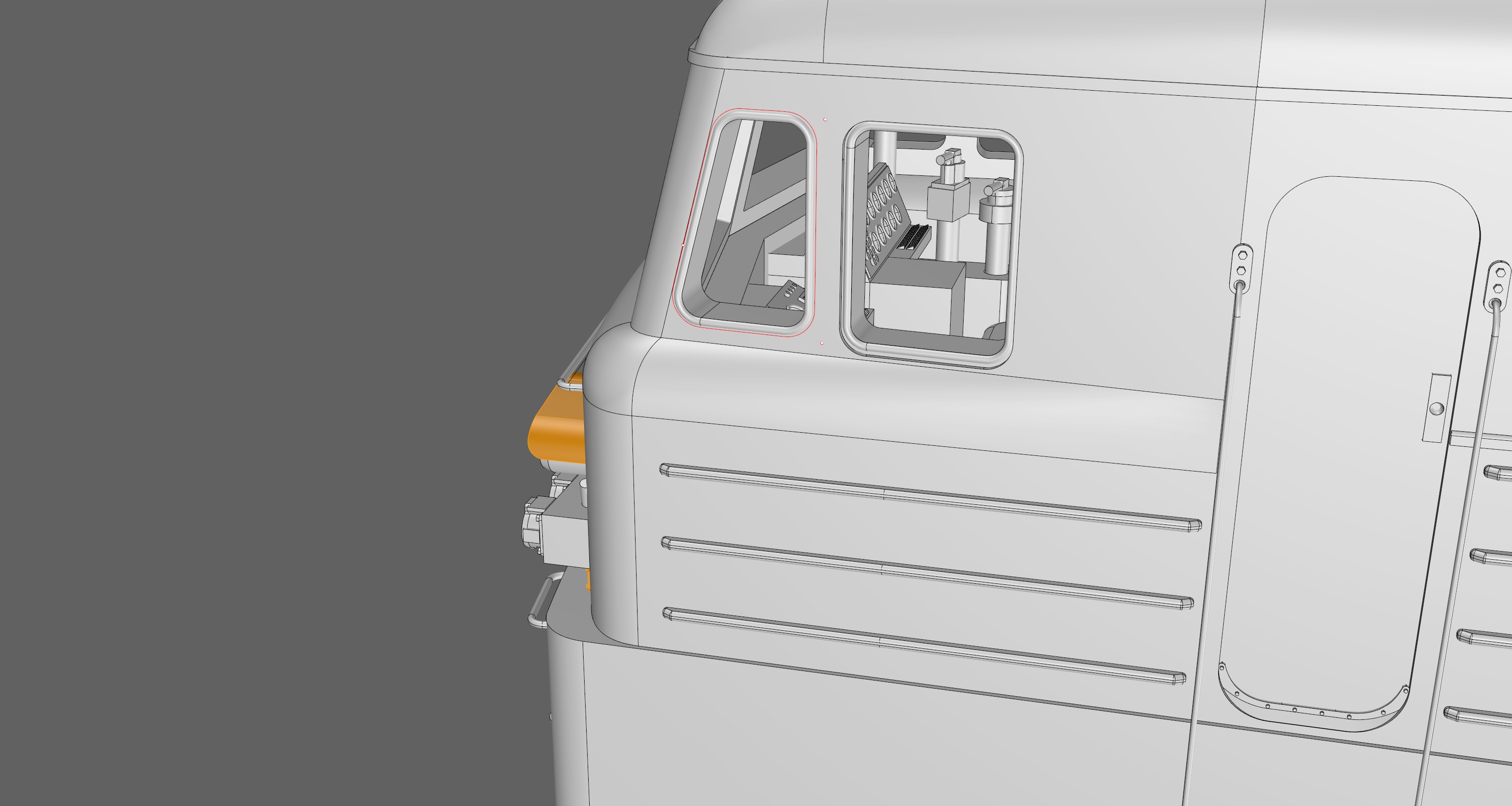

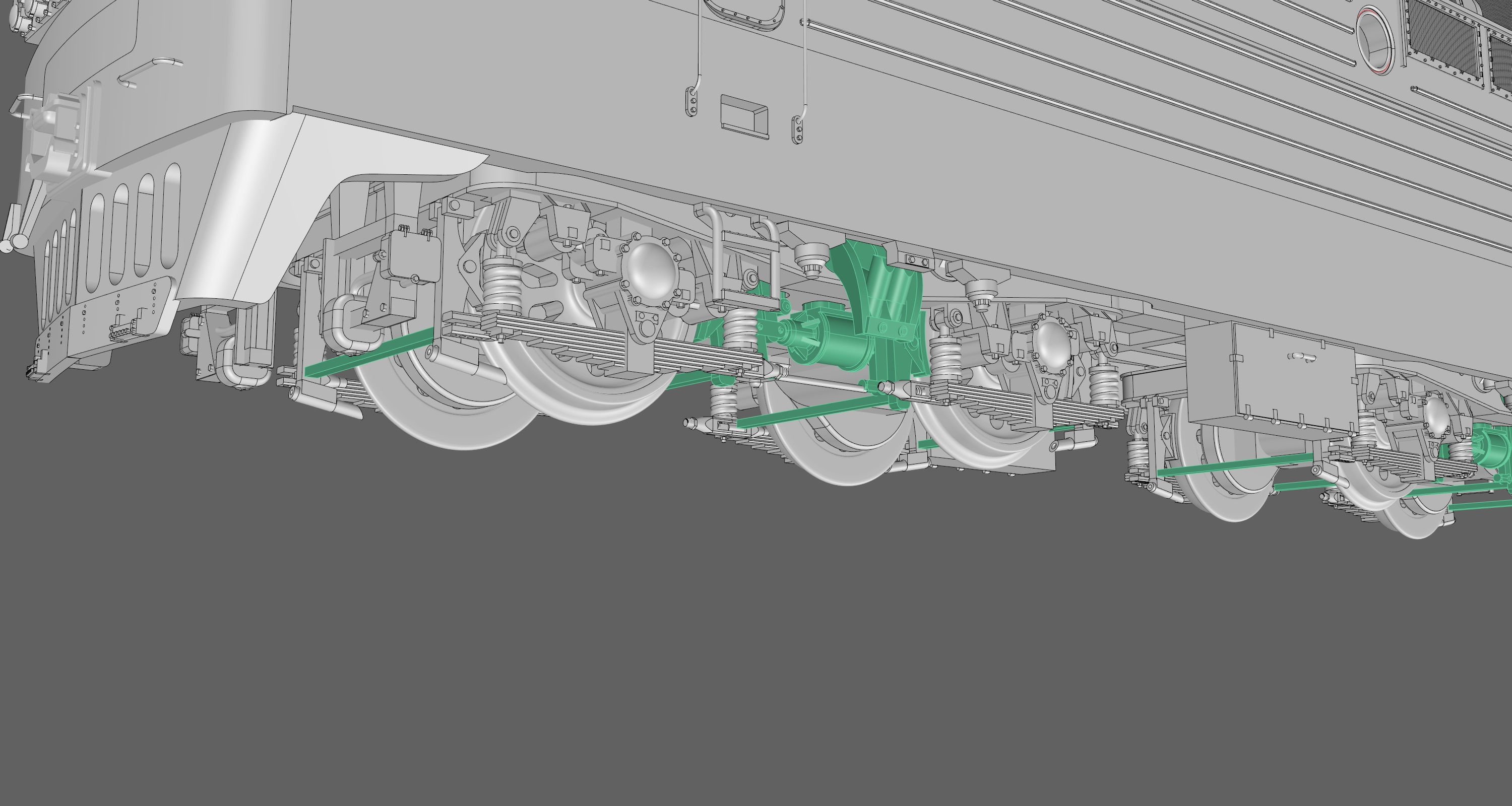

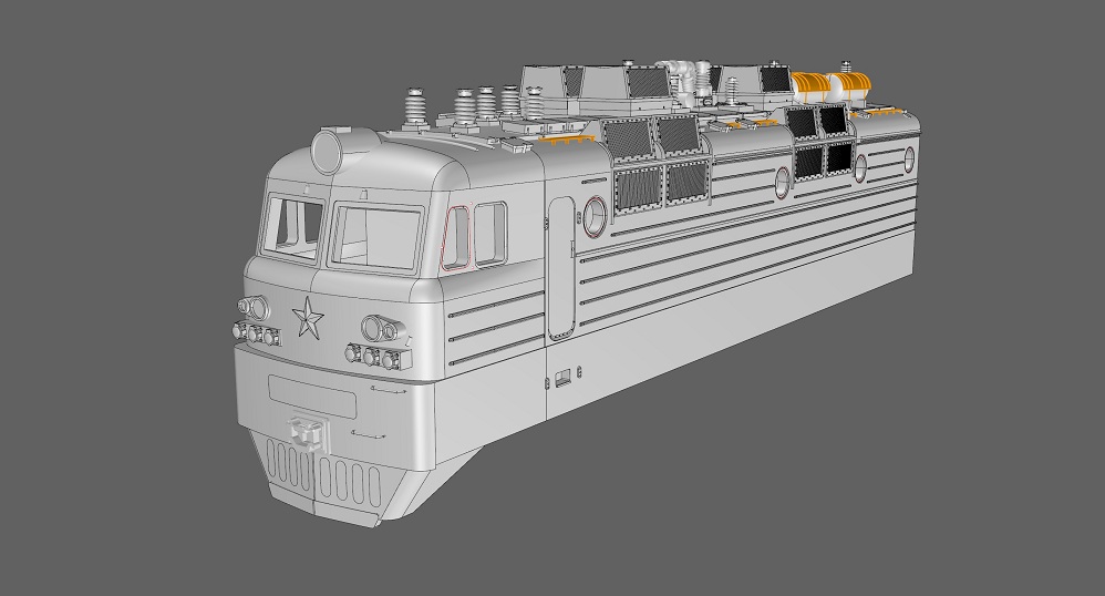

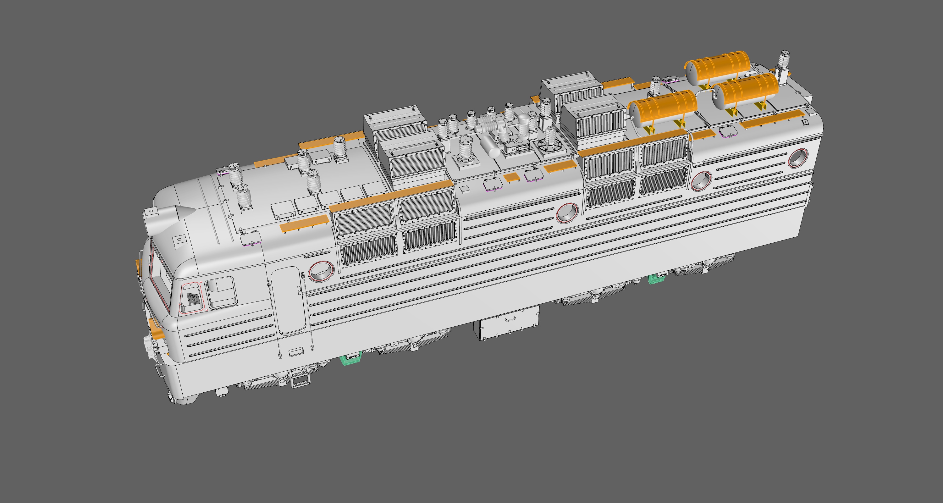

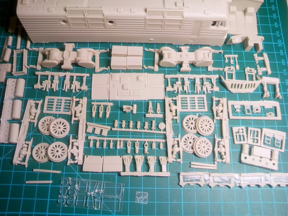

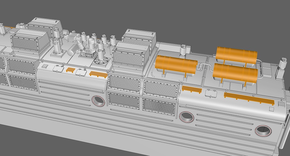

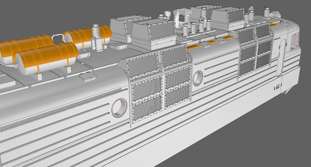

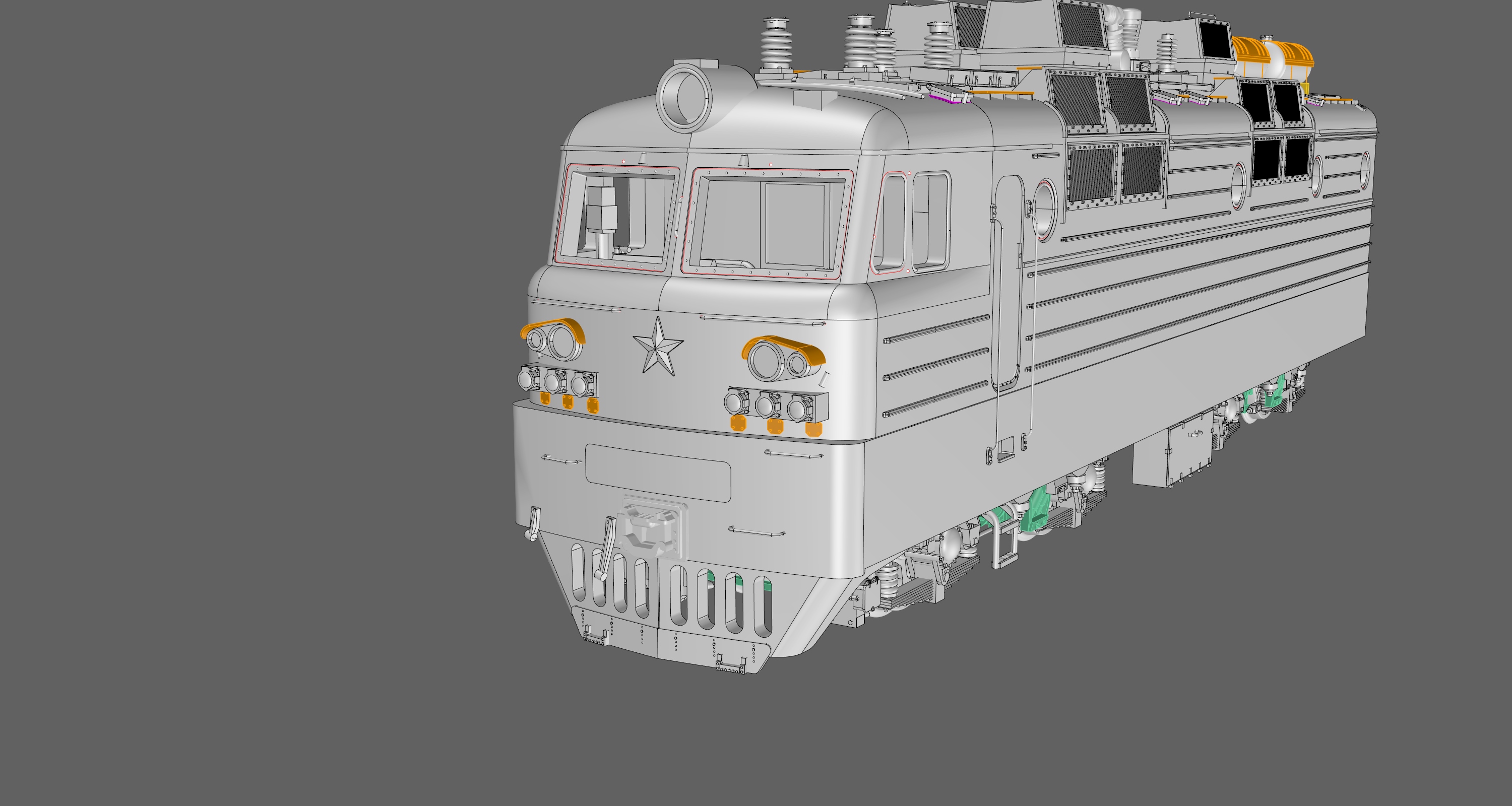

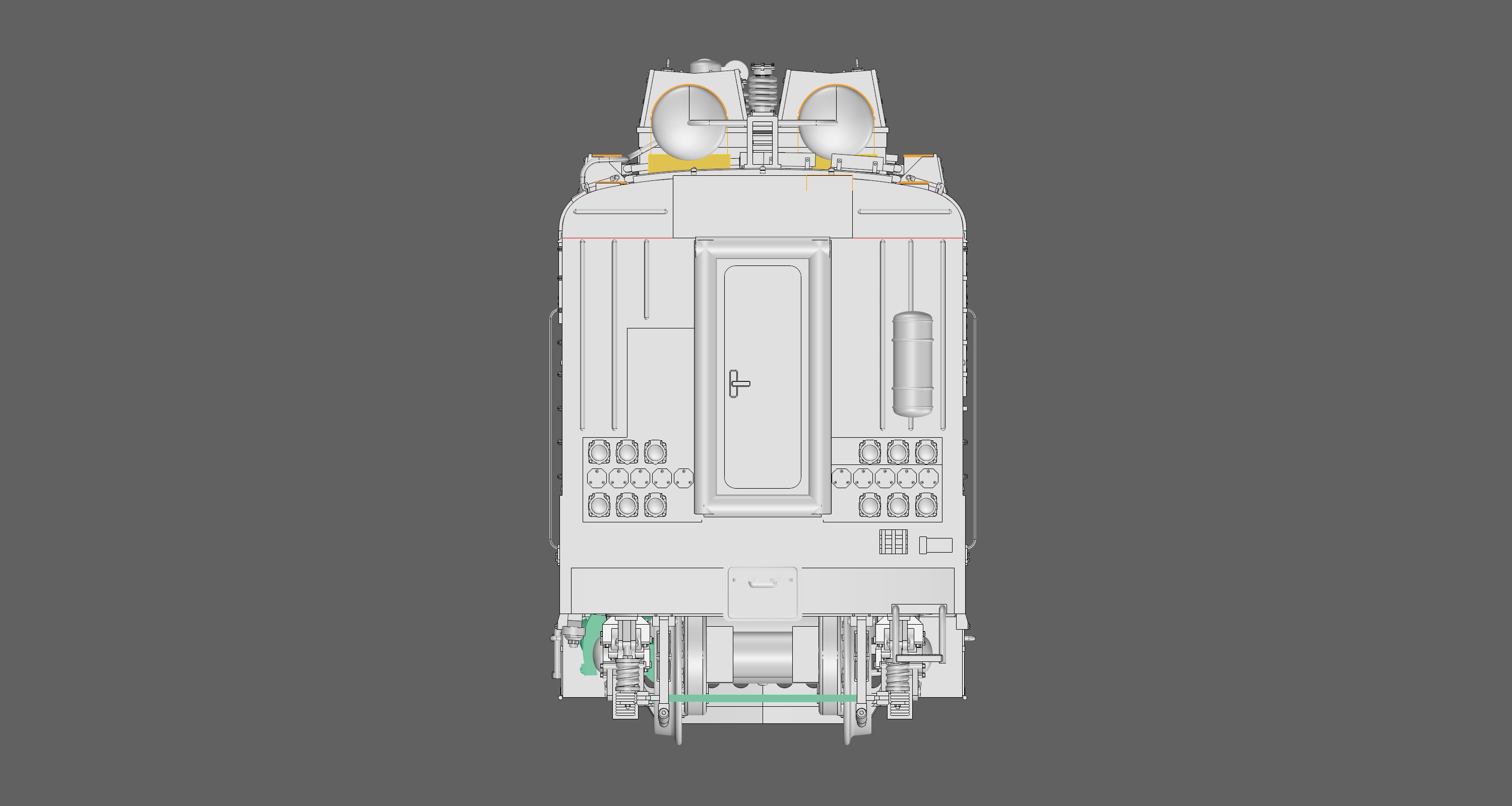

Подготовлена к производству модель ВЛ80с.
Принимаем пожелания, рекомендации, замечания.

Re: ВЛ80с
Повідомлення rembo-tt »
Доброго времени суток.
Модель у Вас получилась отличной, но, так, как Вы предлагаете 3d на обозрение, то, хотелось бы обратить Ваше внимание на некоторые мелочи, которые я заметил:
1) ребра жесткости на съемных сегментах крыши(токоприемника, ГВ, ГР) ;
2) ребра жесткости на кожухах главных резервуаров(ГР) ;
3) водоотлив под крышей в лобовой части(от жалюзей правого борта над дверями, боковыми и лобовыми окнами к жалюзям левого борта);
4) расстояние от притворной рамы(либо посадочного места) лобового окна до стыка крыши, как по мне, великовато, хотя, если добавить водоотлив, то, это наверное устранит такое восприятие.
Это, то, что мне было заметно, с Ваших рендеров, модель у Вас красива и радует - своей деталировкой и копийностью.

Re: ВЛ80с
Повідомлення railmodel »

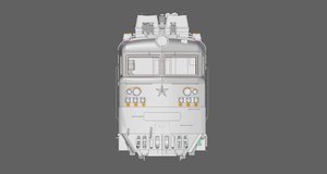

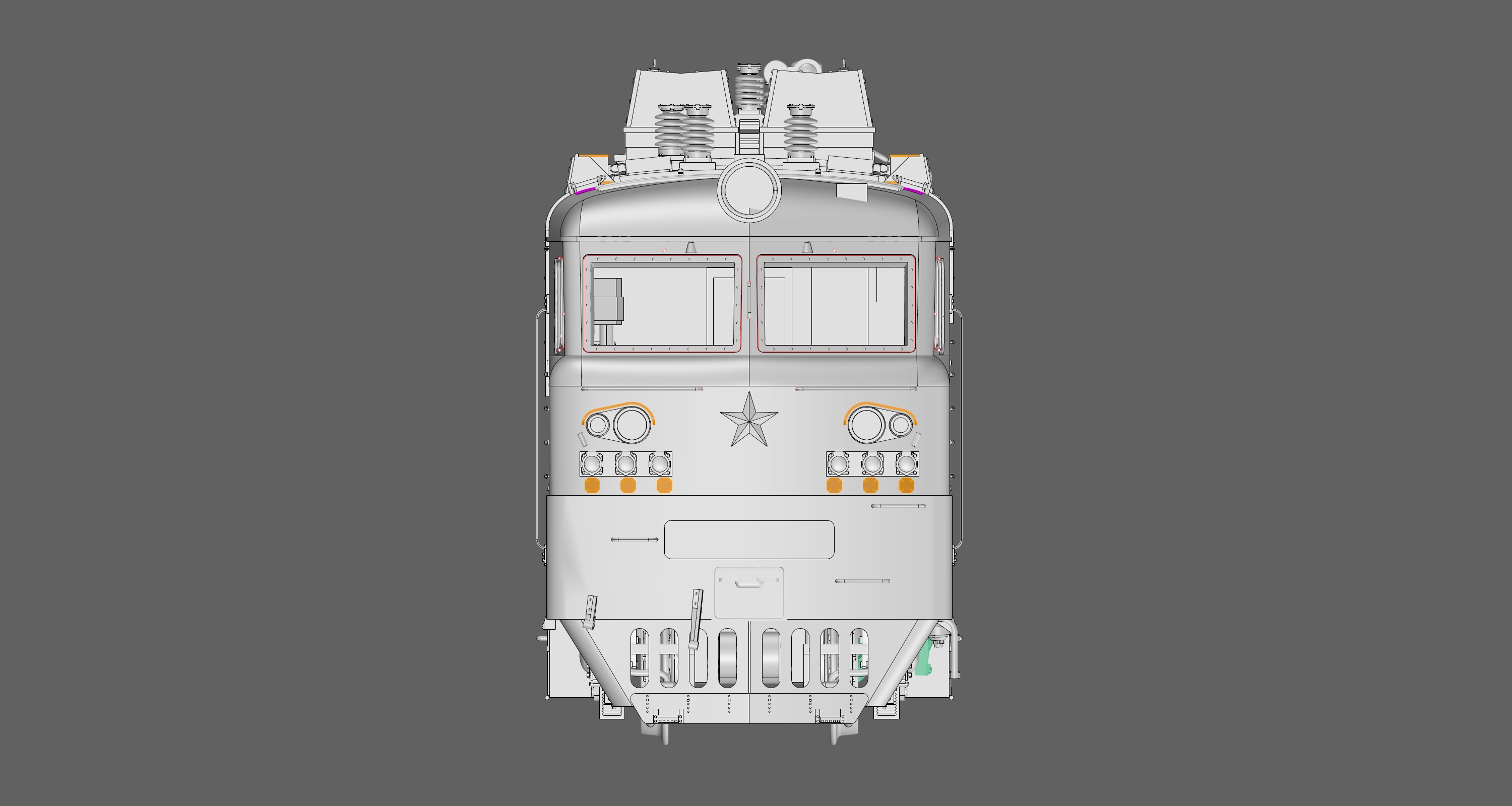

Блоки жоксовых розеток на морде имеет смысл сделать накладными и в разных вариантах (3 или 4 розетки в блоке).
Повідомлень: 4032
Has thanked: 1160 times
Been thanked: 1289 times
Re: ВЛ80с
railmodel писав:Блоки жоксовых розеток на морде имеет смысл сделать накладными и в разных вариантах (3 или 4 розетки в блоке).
А чего так? Поясни, плиз.
rembo-tt
Повідомлень: 54
Имя: Вадим
Мой типоразмер: ТТ
Has thanked: 6 times
Been thanked: 5 times
Re: ВЛ80с
Вопрос конечно не ко мне, но пояснить могу, жоксы отдельными блоками дадут возможность собрать локомотив в разном номерном сегменте. Углубляться не буду в номерной порядок, но могу сказать что эта серия локомотивов имела много вариаций расположения жокс СМЕ(система многих единиц), от сюда и ее обозначение эС, и выглядит примерно так:
(правый борт - левый борт)
1). (0-3)
2). (3-3)
3). (4-4)
4). (3-4)
Так, что, по моему мнению, автору имеет смысл сделать блоки жокс накладной деталью, как заметил railmodel, причём тройные и четверные на левый и на правый борт (хотя, 3-3 очень мало машин), это даст возможность попасть в любой номер данного локомотива, а кузов и крышевое в данной серии универсальны для любого №локомотива, так же как и для серии ВЛ80т от №1350 за исключением лобовых окон.
Вот как-то так.

Re: ВЛ80с
А насколько вообще возможно сделать универсальный корпус ВЛ80* (в пределах крупных серий, конечно)?
Насколько радикальны различия по морде, крышевому и т. д.?

Re: ВЛ80с
Данный кузов по крышевому оборудованию аналогичен серии ВЛ80т любого номера и отличается лобовыми окнами также с любым № ВЛ80т.
Сам кузов, как я и писал, подойдет для ВЛ80т с 1350го номера, так же можно запилить и ВЛ80т от №957 до №1350 если на левом борту в конце секции вместо последнего круглого окна сделать двойное прямоугольное, до №957 на кузове имеется два двойных гофра, чем этот кузов не подойдет.
Для остальных локомотивов серии ВЛ60/80/10/11остается лишь унифицированная кабина, да, и то, с отличиями по лобовым окнам, гофрам и буферных фонарей.

Re: ВЛ80с
Повідомлення RTM »
rembo-tt писав:которые я заметил:
Водоотливы конечно будут.Выставили рендер для утверждения геометрии кузова.
По двум пунктам, если не затруднит, пальцем ткните.
Буду очень благодарен, если дадите номер телефона в личку.
Обещаю, надоедать не буду.

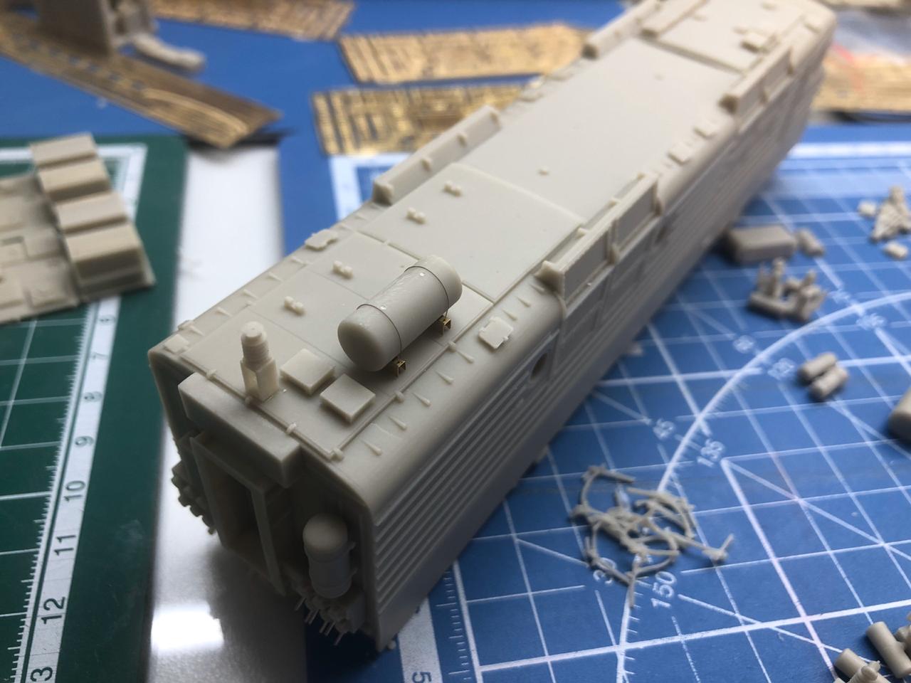

Re: ВЛ80с
Повідомлення RTM »

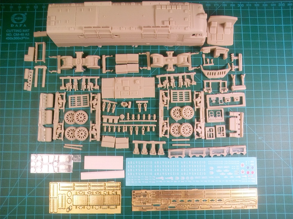

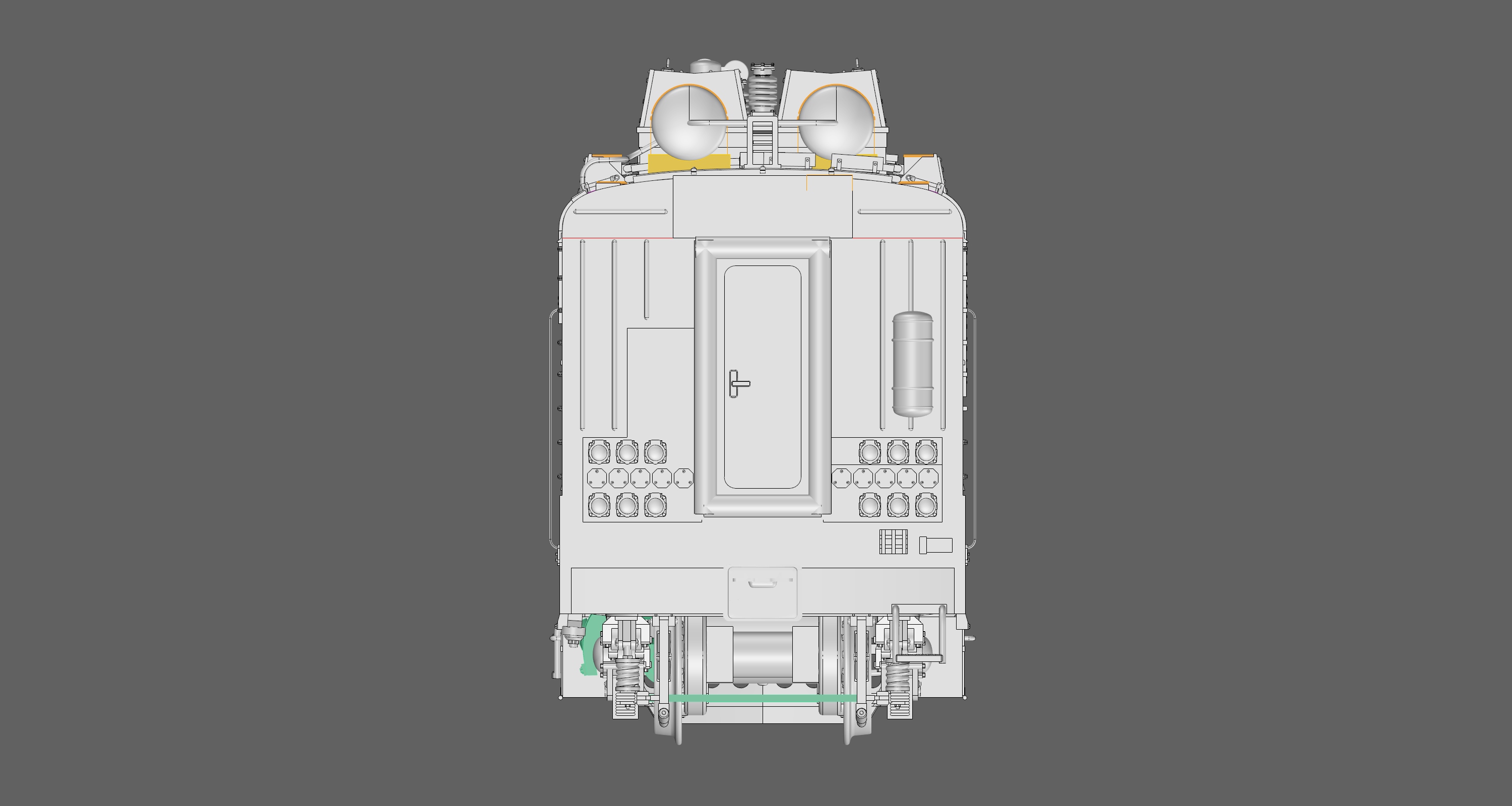

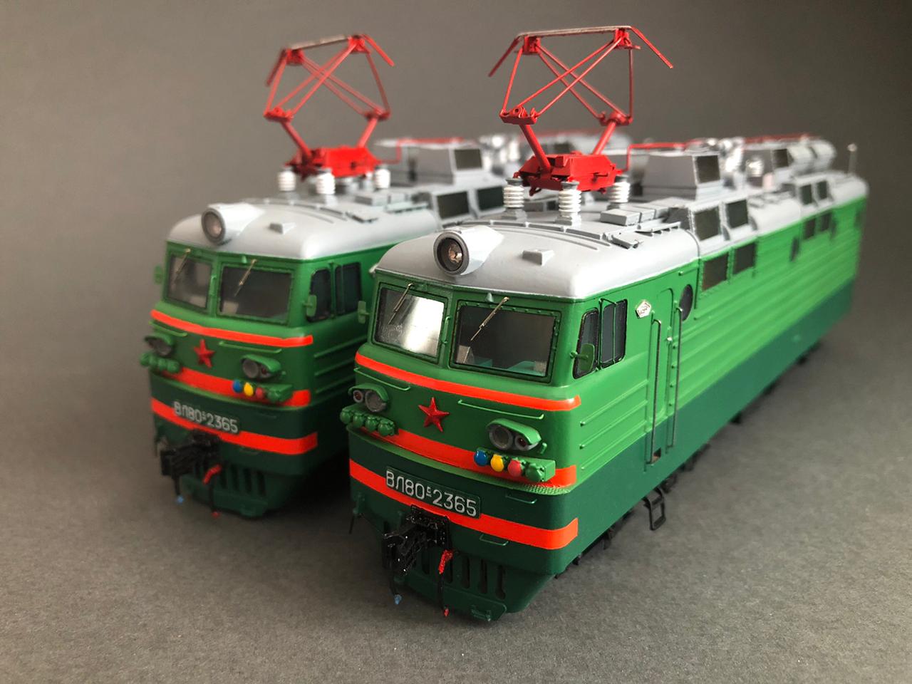

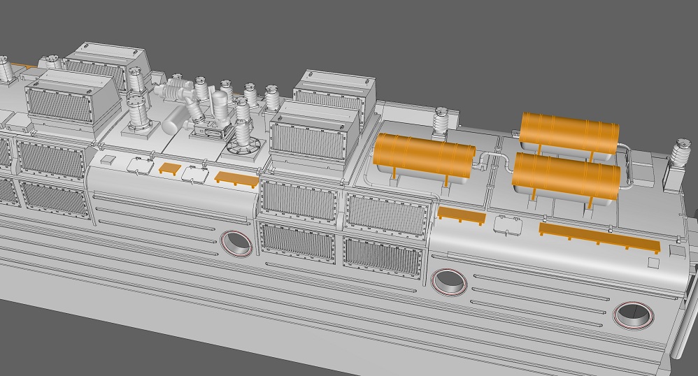

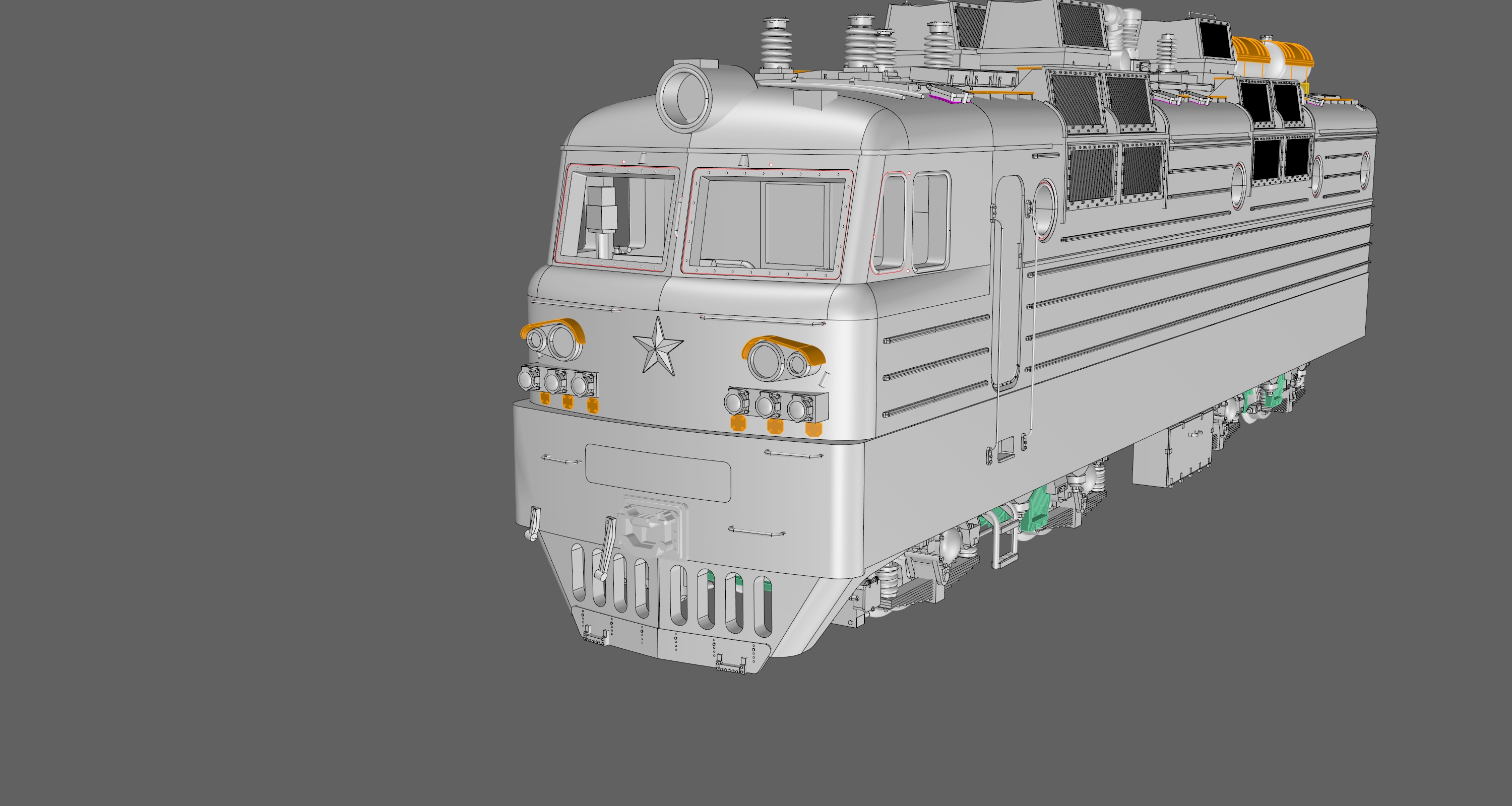

Готова к производству.

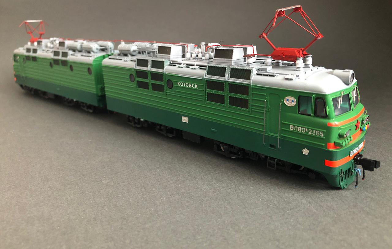

RTM
Повідомлень: 210
Имя: RTModels
Звідки: Кривий Ріг
Has thanked: 74 times
Been thanked: 228 times
Re: ВЛ80с
Повідомлення RTM »

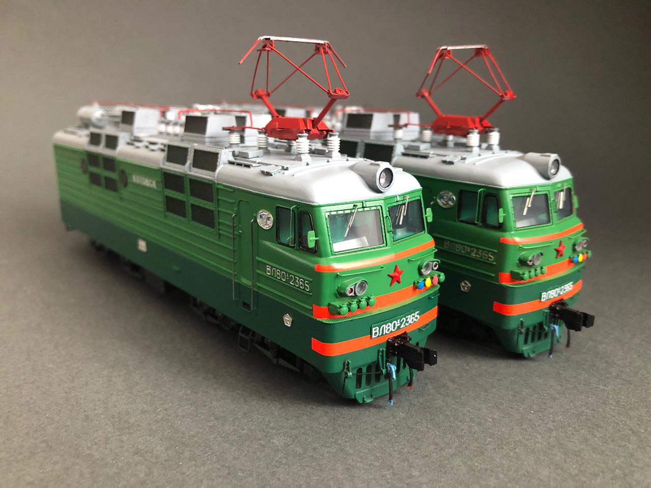

Готов.

Re: ВЛ80с
Повідомлення RTM »

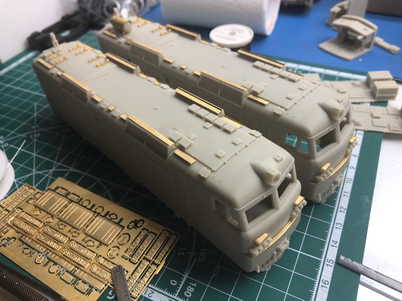

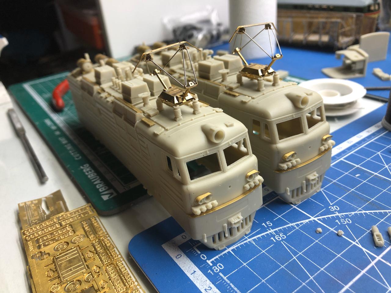

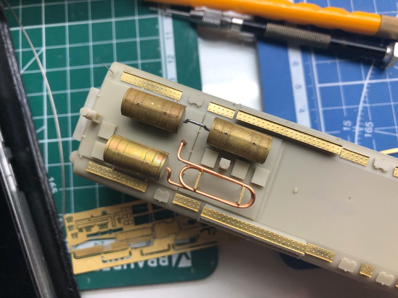

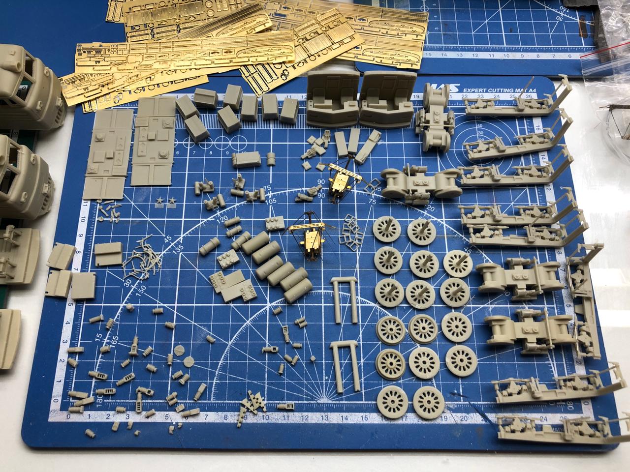

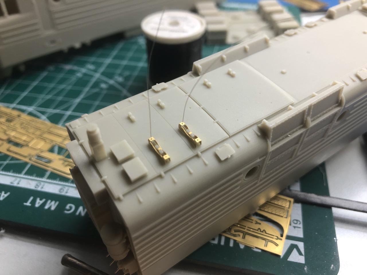

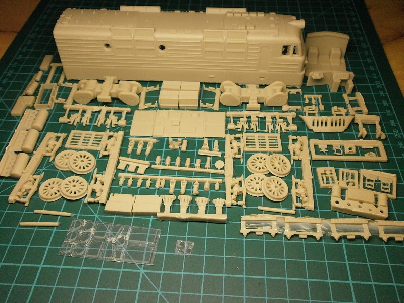

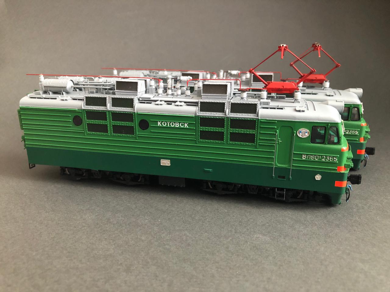

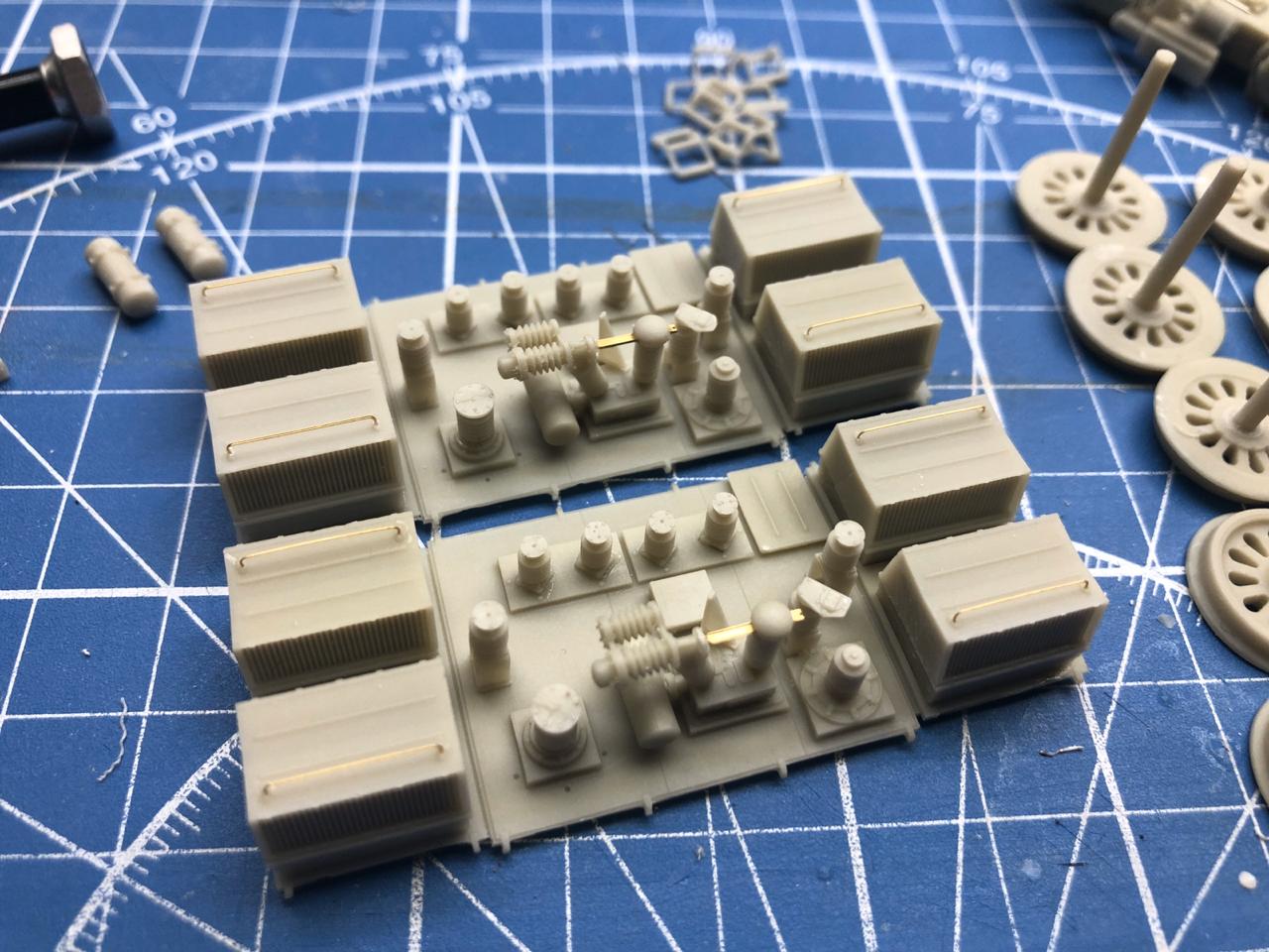

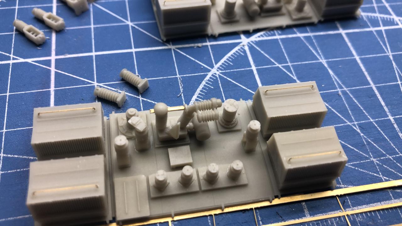

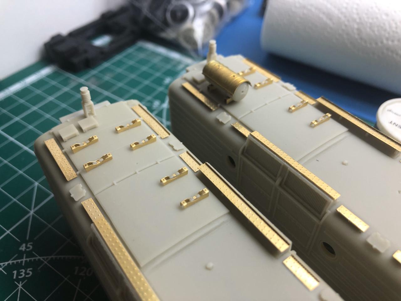

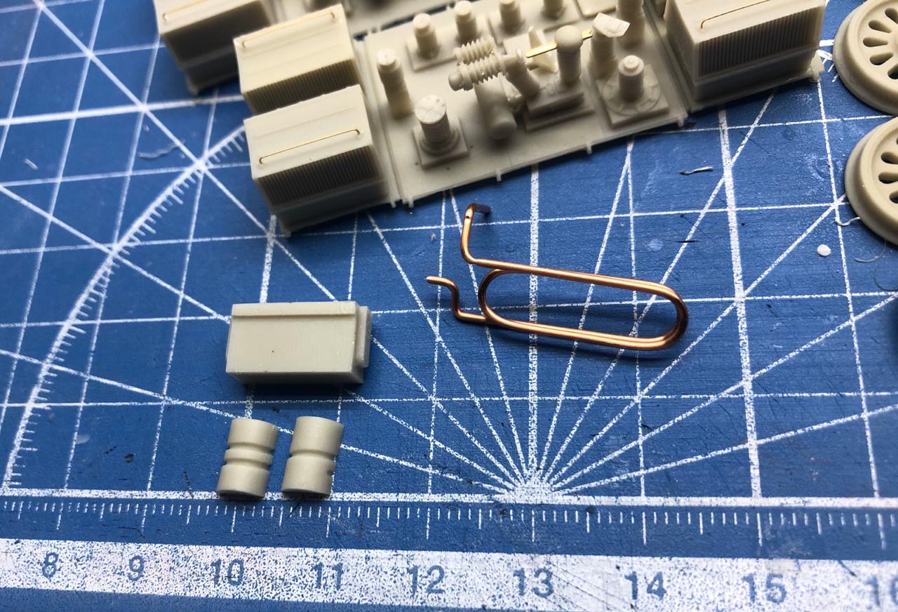

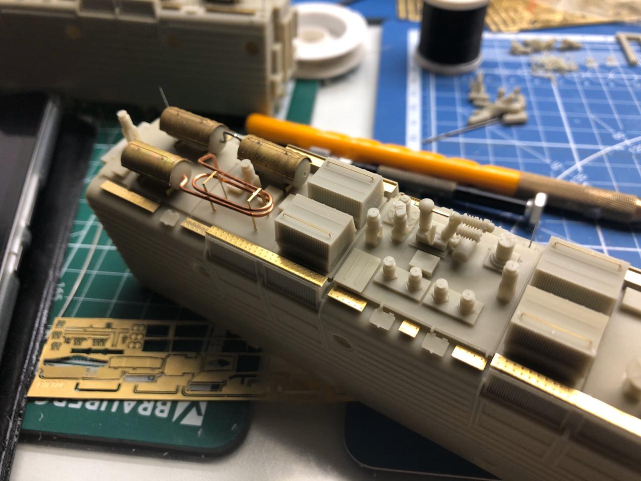

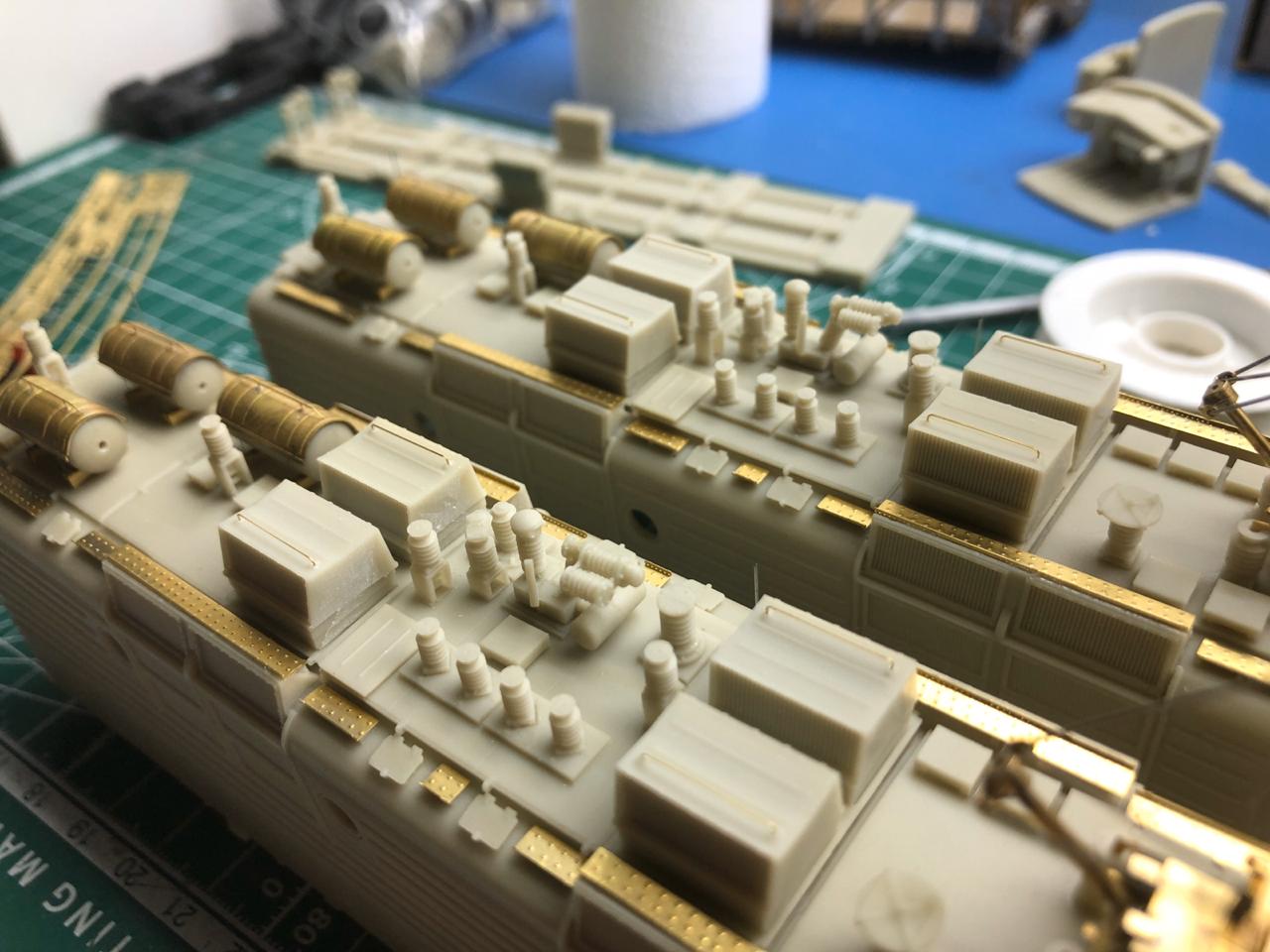

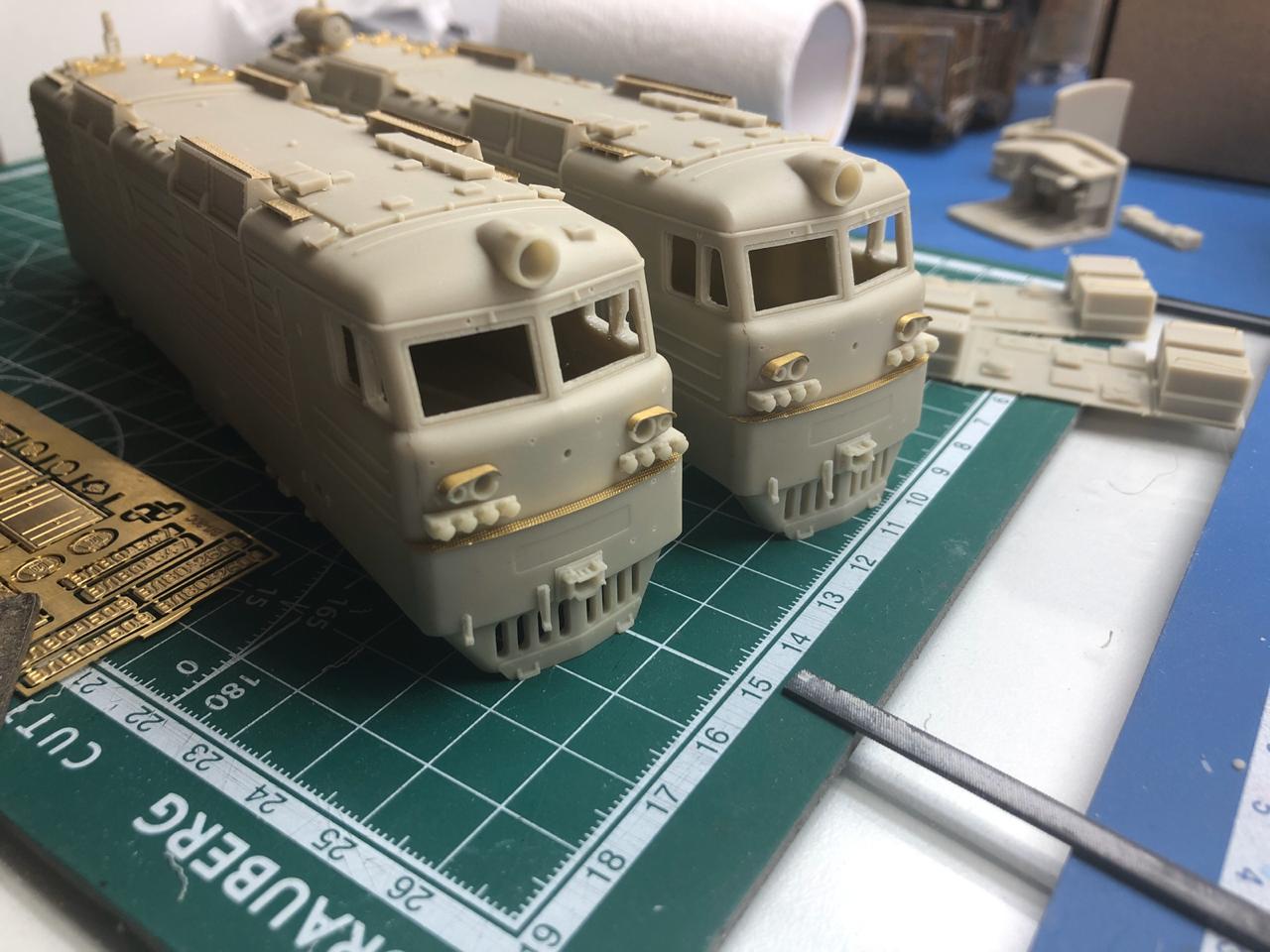

Процесс сборки у Владимира Попова.
rtmodels.com.ua
t.me/rtm_kits
facebook.com/rtmkits
instagram.com/rtm_kits

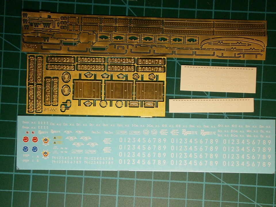

Re: ВЛ80с
Какой шикарный процесс сборки, "глотаю слюньки" глядя на такое изобилие всяких мелких деталюшек 8-) :roll:, солидный наборчик :!: :!: ....а мне пришлось "с канцелярским ножичком джунгли преодолевать" :mrgreen: ...
Изобилие травлённых деталей создаёт конечно отличное гибридное сочетание с массивными деталями из смолы, метал есть метал, смотрится прекрасно...

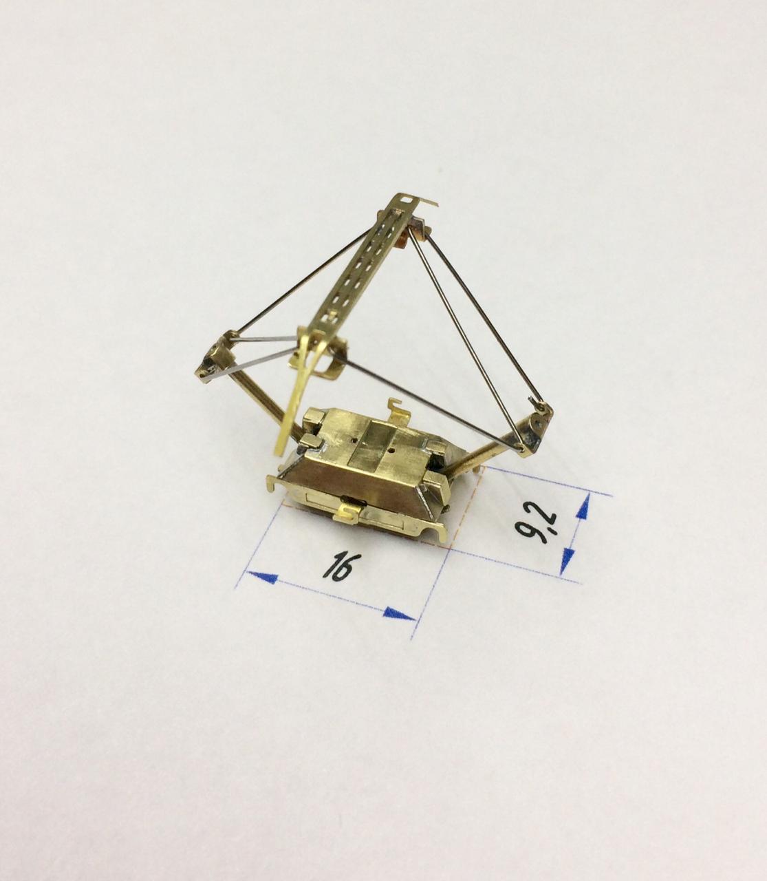

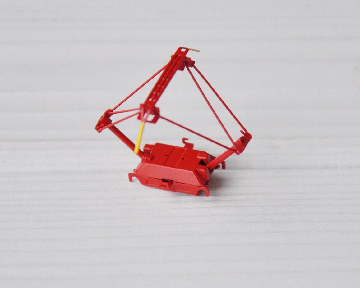

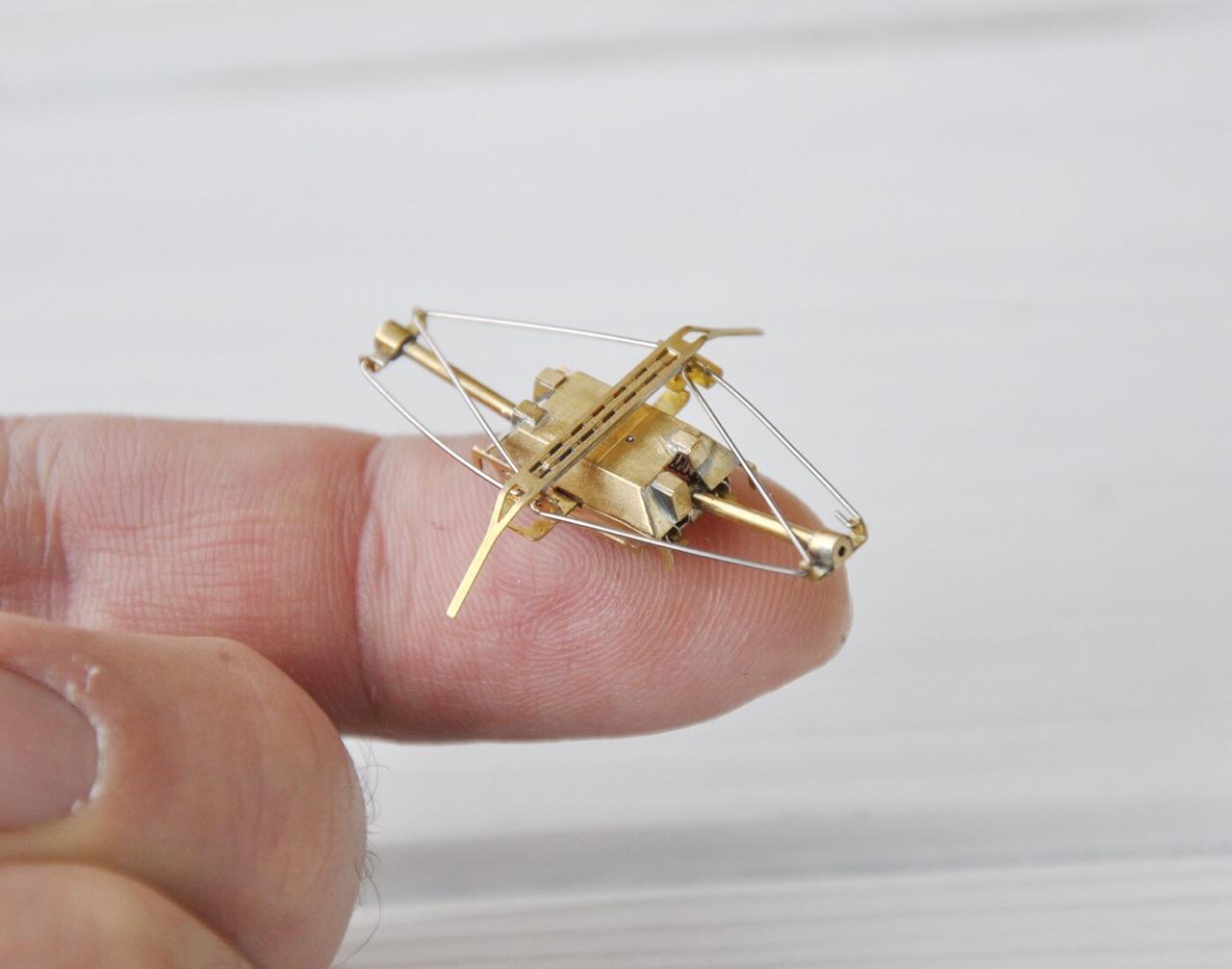

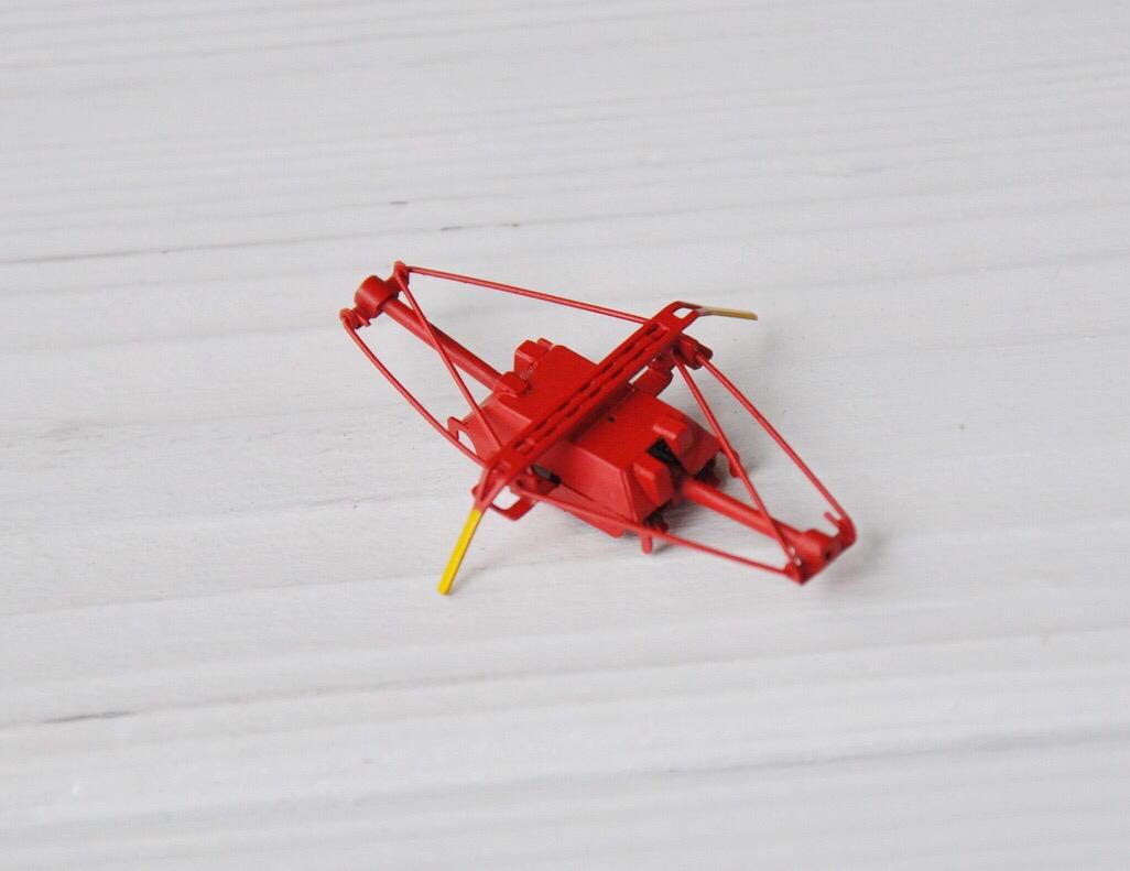

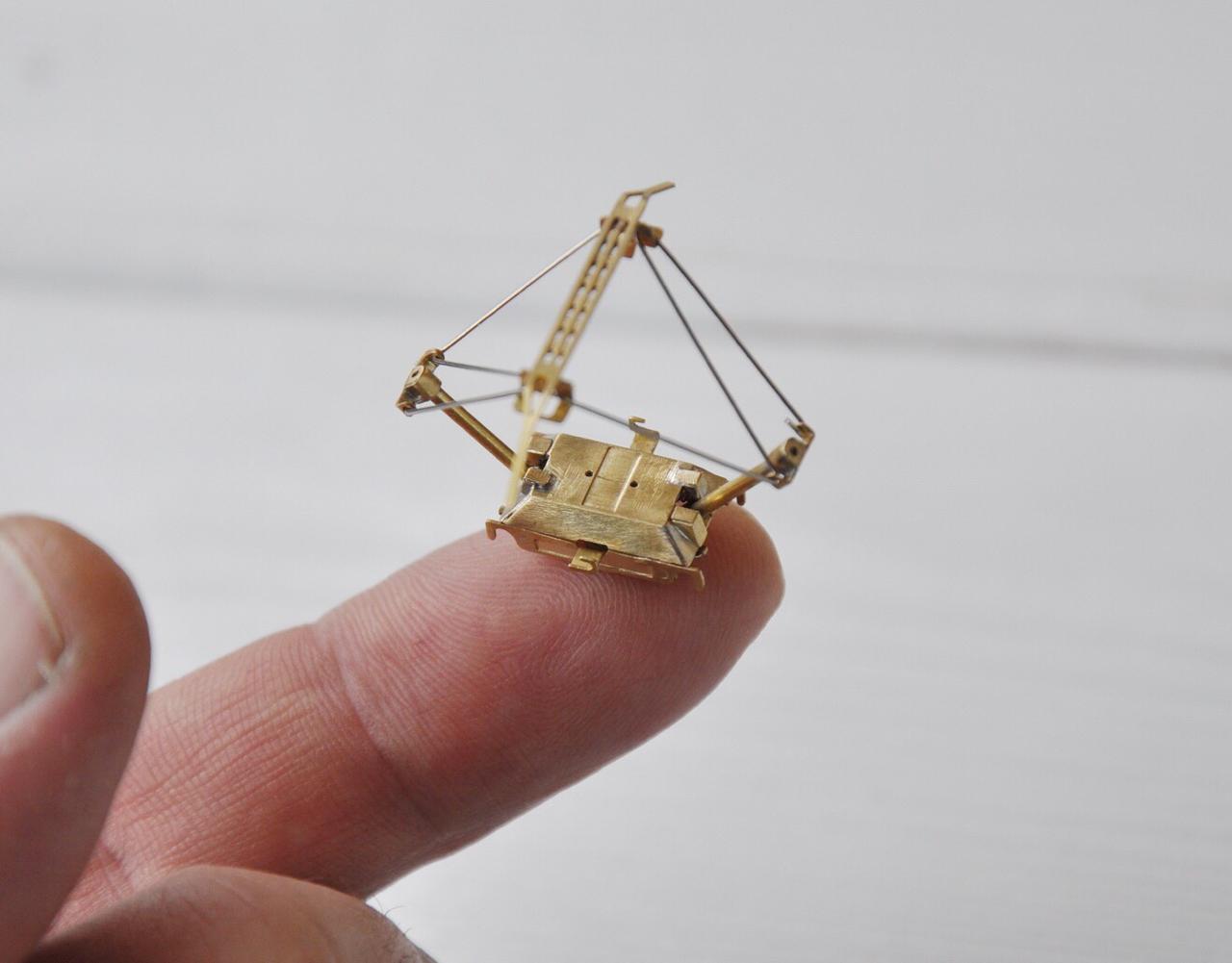

Владимир (RTM), раз уже есть такое классное ттравление по качеству, можно ли в такой набор всунуть и выкройку для для сборки соответствующего пантографа?
Повідомлень: 3236
Has thanked: 1275 times
Re: ВЛ80с
Не перестаю удивляться вашим работам, Владимир! Очень впечатляют!
И лишь единственное, что еще можно было бы в КИТах улучшить ИМХО,- так это вместо "детских" пластиковых колес как-то сделать "взрослые" металлические, и, как уже отметил Саша (Barbosa) - добавить пантографы. И был бы просто огонь! Но это сугубо моё ИМХО. Я понимаю, что и так работа по разработке проведена немалая, но тут, как говорится - маслом каши не испортишь. Даже наоборот - можно серьёзно добавить привлекательности моделям.

Re: ВЛ80с
Повідомлення RTM »
Barbosa_ писав: можно ли в такой набор всунуть и выкройку для для сборки соответствующего пантографа?
Поверьте моему опыту - рациональней купить готовый

Re: ВЛ80с
Повідомлення RTM »
vover писав: вместо "детских" пластиковых колес как-то сделать "взрослые" металлические
95% этих колёс выбрасывают в мусорник при обмоторке.

RTM
Повідомлень: 210
Имя: RTModels
Звідки: Кривий Ріг
Re: ВЛ80с
Повідомлення RTM »

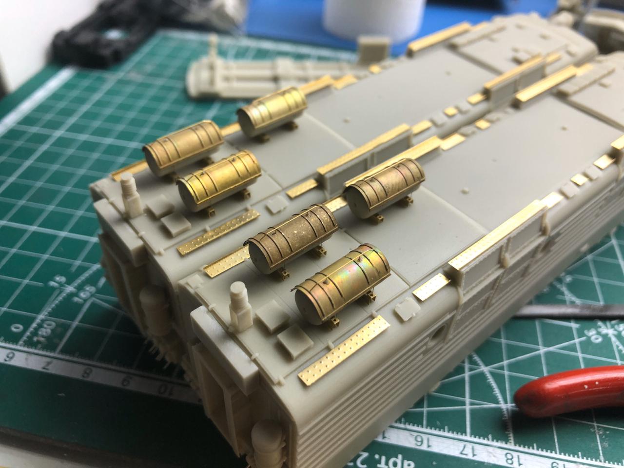

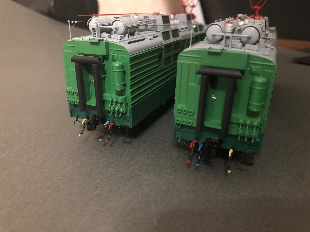

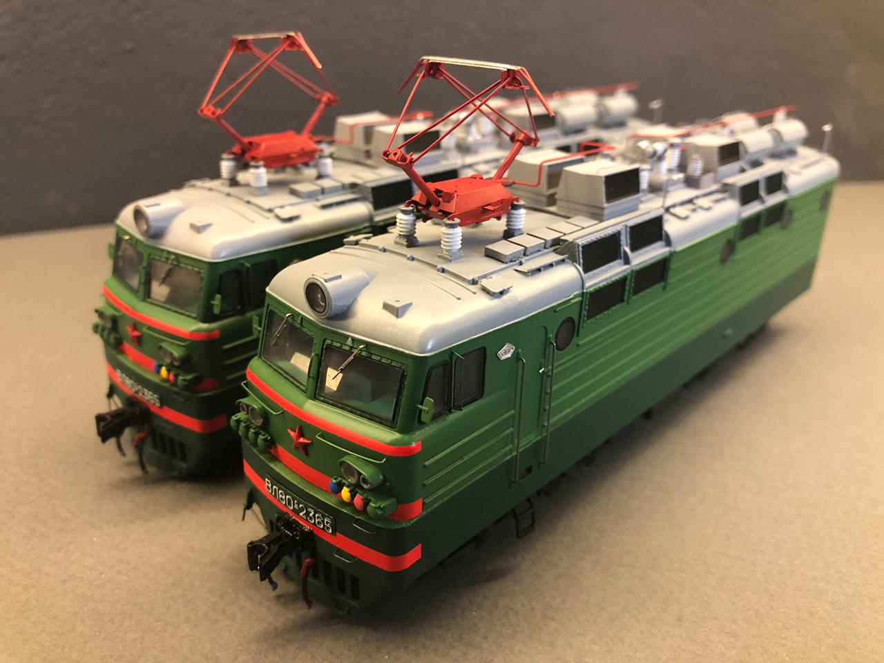

Моё пополнение.
Сборка Владимира Попова.
