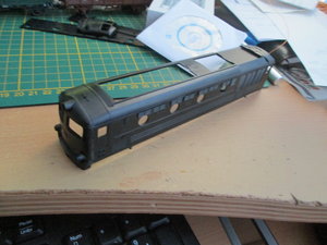

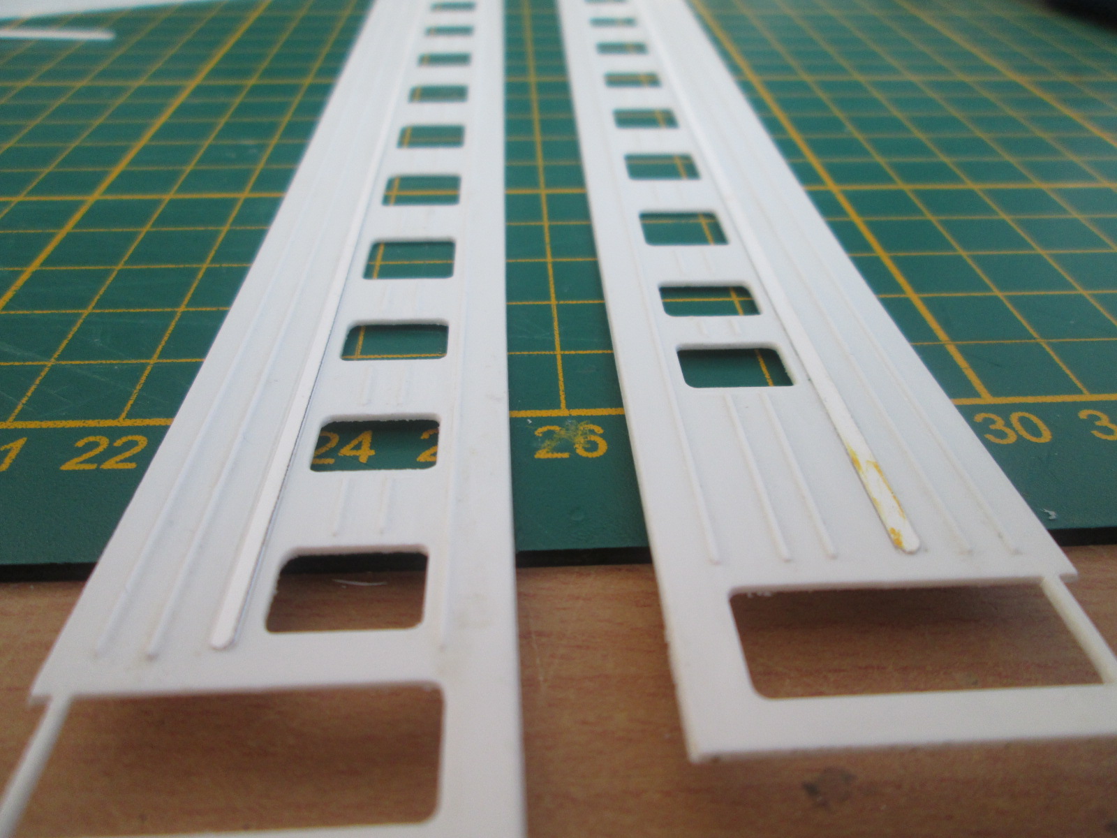

А начал я с пассажирского вагона 47D/ki вагонного завода Амендорф
Начало выглядело так, не понравилось

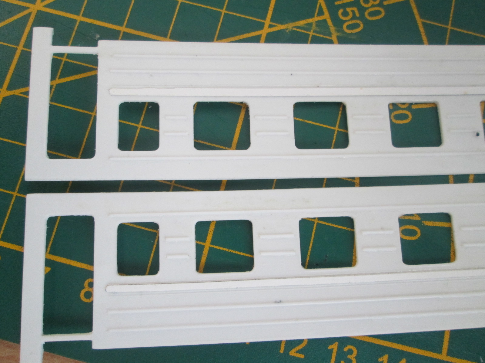

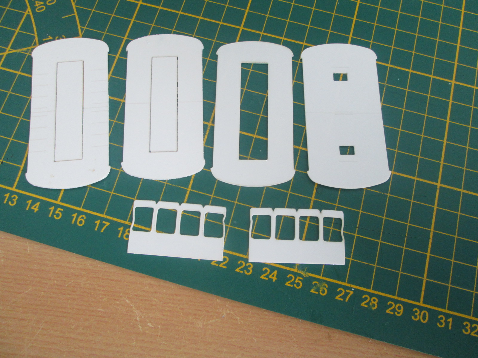

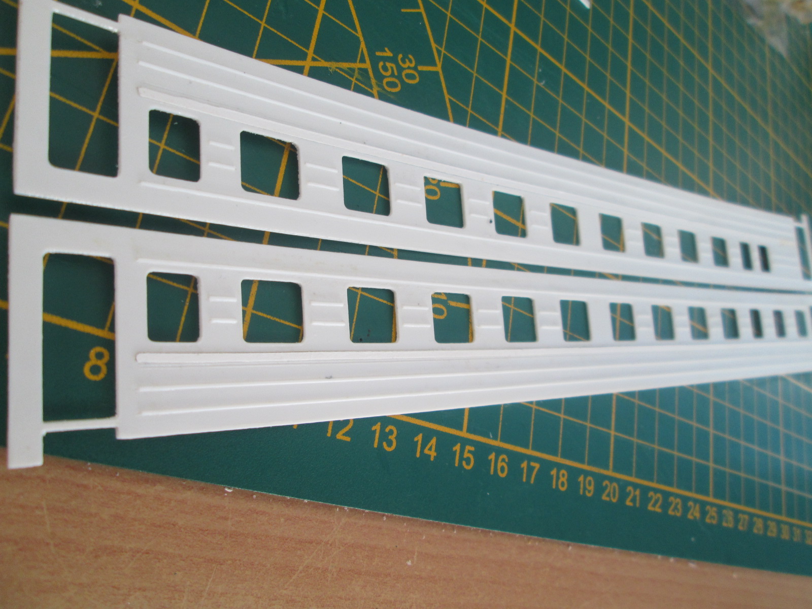

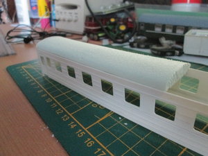

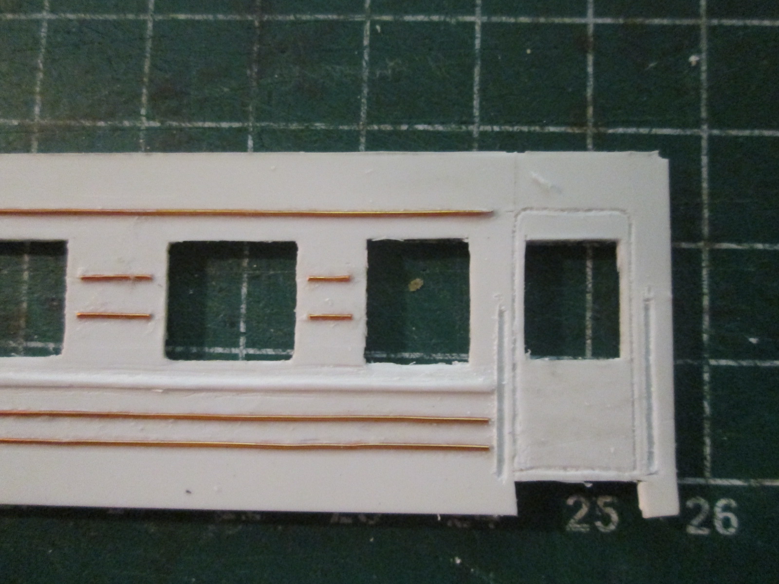

Потом рисовал детали на компьютере, сделал резку полистирола (кто-то спрашивал какового оно будет, самому было интересно)
на данный момент так

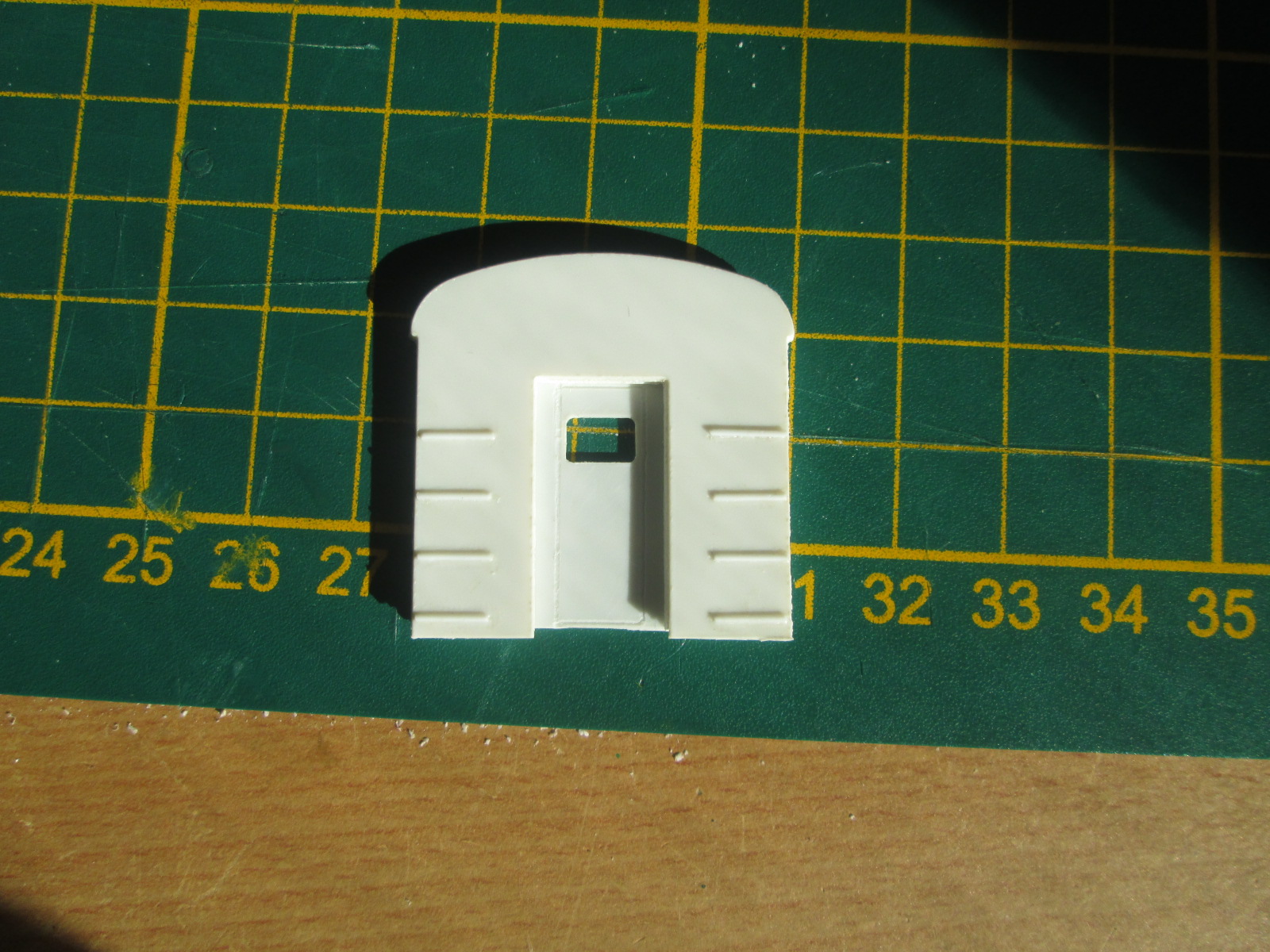

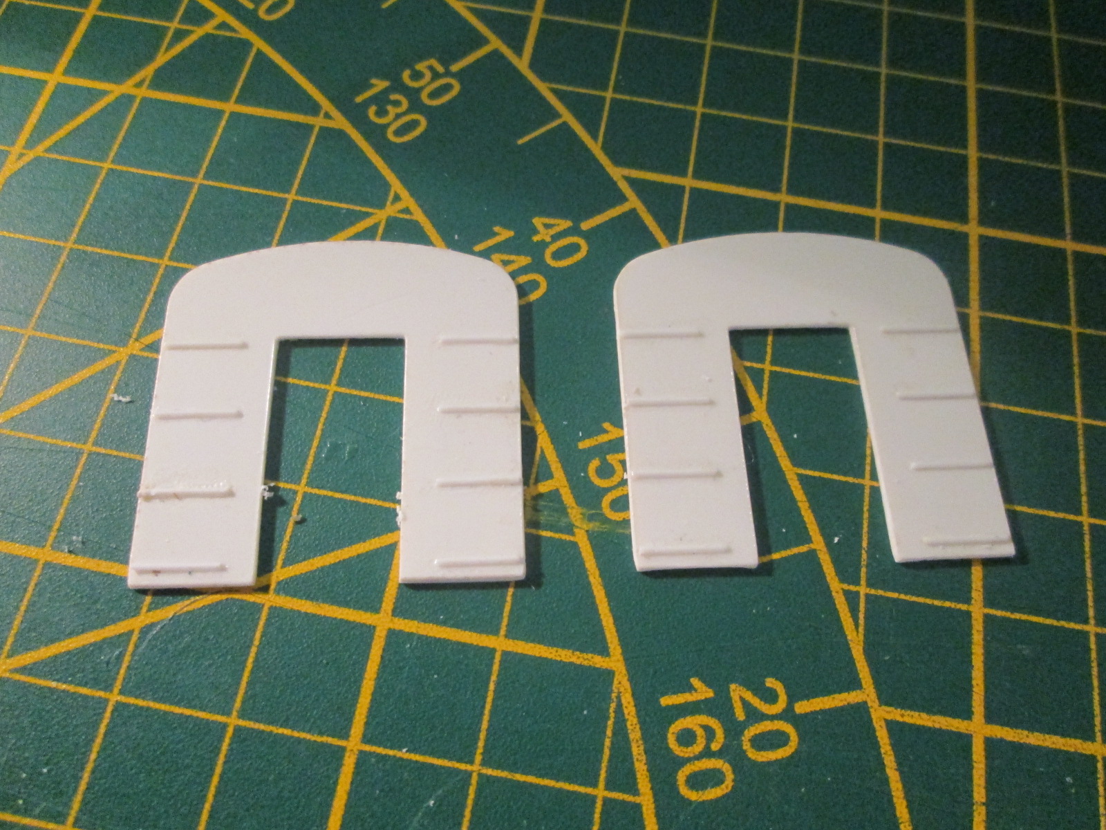

далее будет (следующий шаг за торцами)

Afess писав:на данный момент так
Выглядит очень вкусно.Зображення Даже неожиданно. Для меня, во всяком случае. Особенно после того, как несколько коллег убедительно доказывали, что резка полистирола лазером - совершенно безнадежная затея и ничего из этого не выйдет. И вроде того, что пробовали, проверяли...
Но на подсознательном уровне всегда хотелось убедиться самому. Андрей, ты молодец!Зображення

Окна вручную лобзиком пилили? Снимаю шляпу :roll:

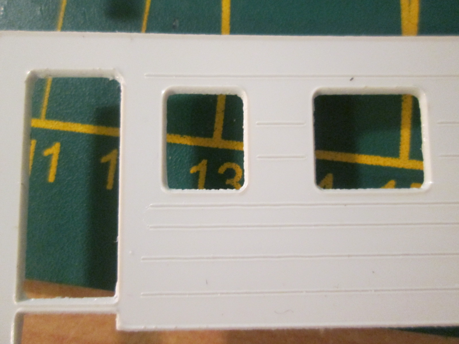

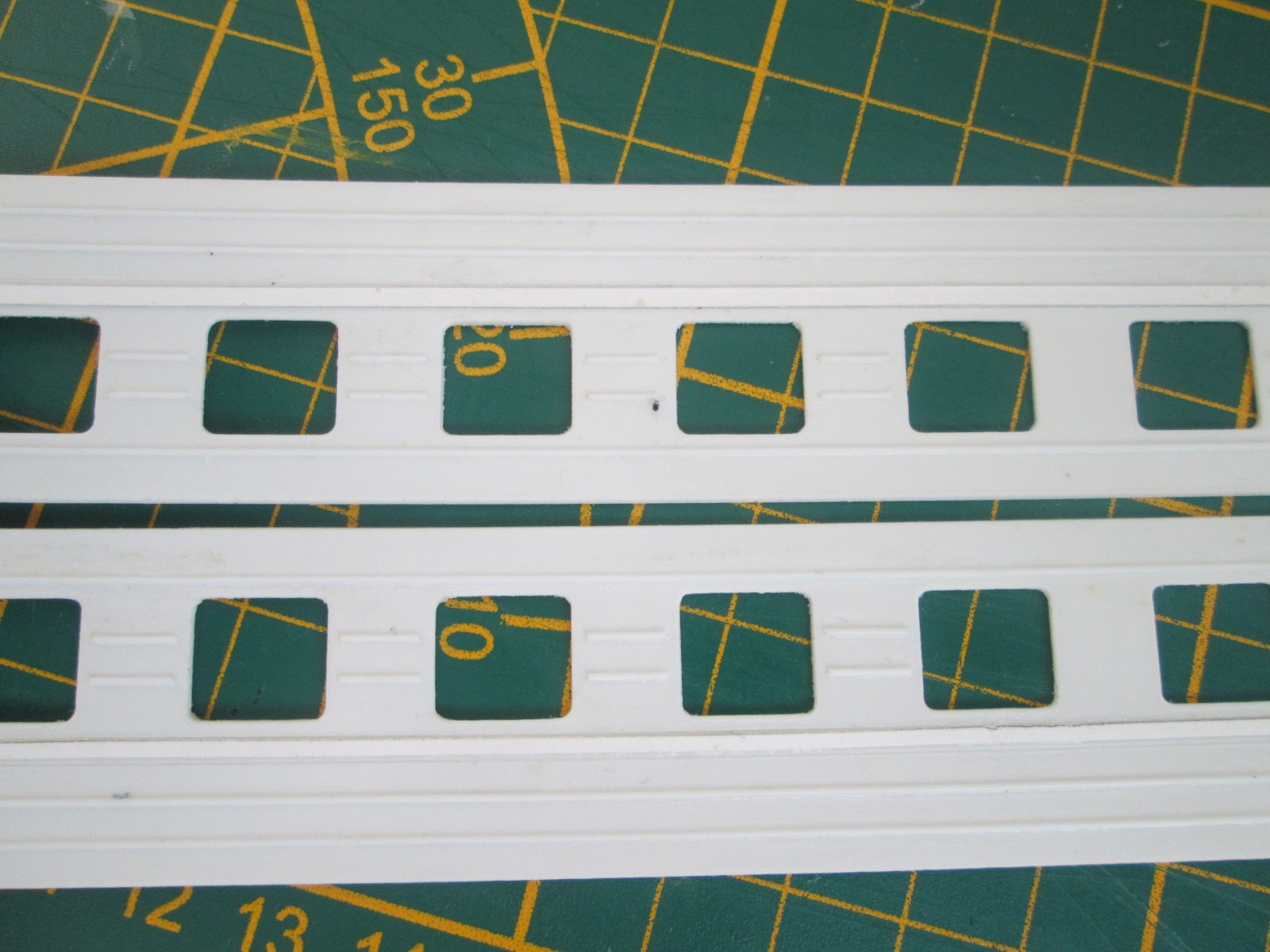

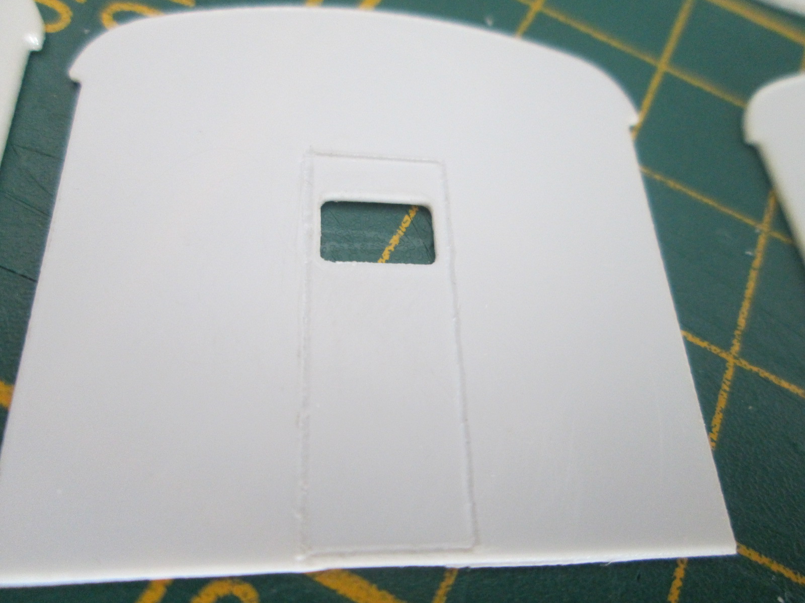

Re: Сам Же Делаю H0

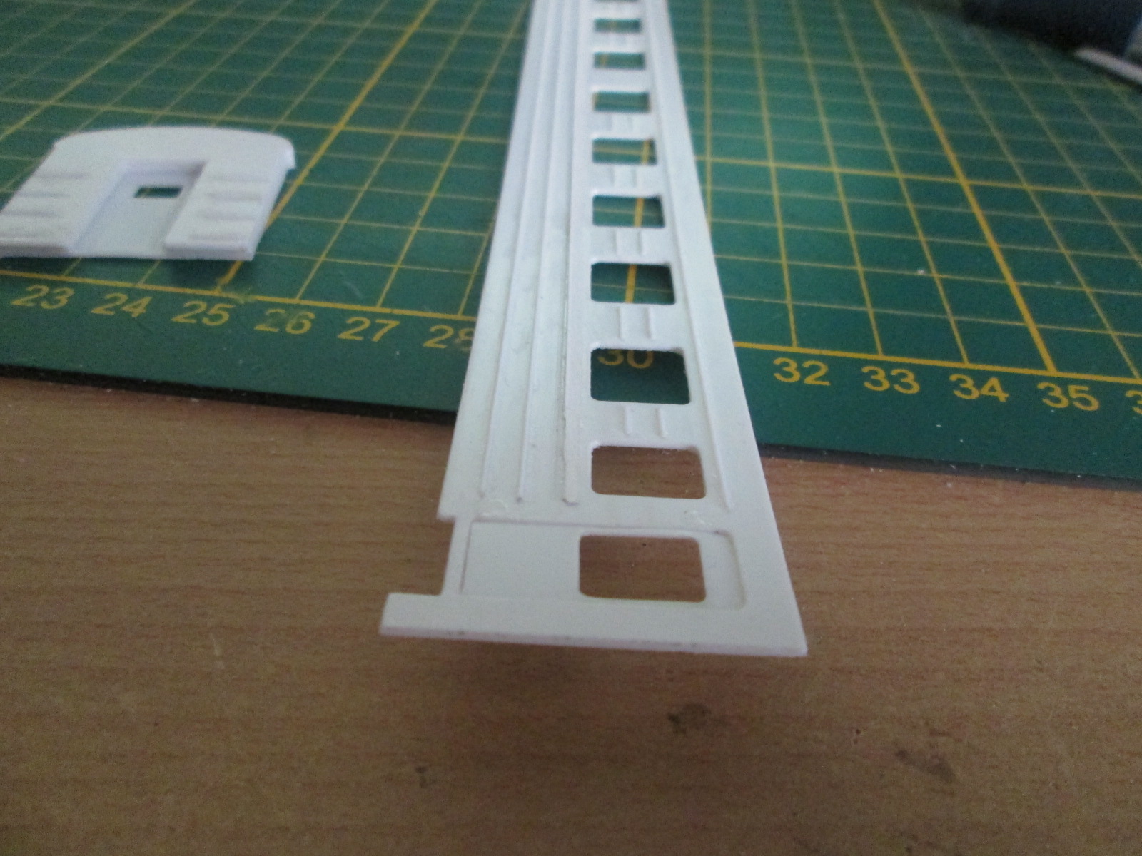

ЗЭРЗ писав:Окна вручную лобзиком пилили? Снимаю шляпу :roll:
все лазер, потом просто поскрябал по контуру лезвием ножа, чтобы выровнять

Все, что начинал и делился по этому поводу, ни одно не дошло до конца. бросилось на полпути или ваще застряло вначале. у меня почему-то всегда так: если рассказал или показал начало то все. загнивалось быстро. Потому хотел побольше сделать а потом показать. но решился показать

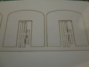

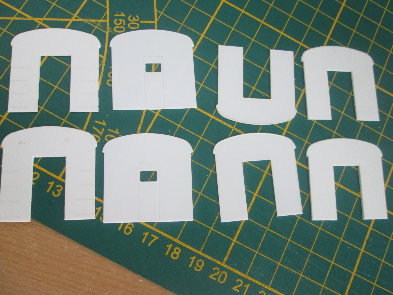

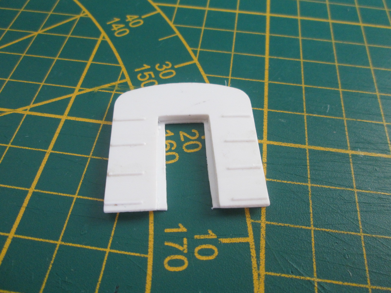

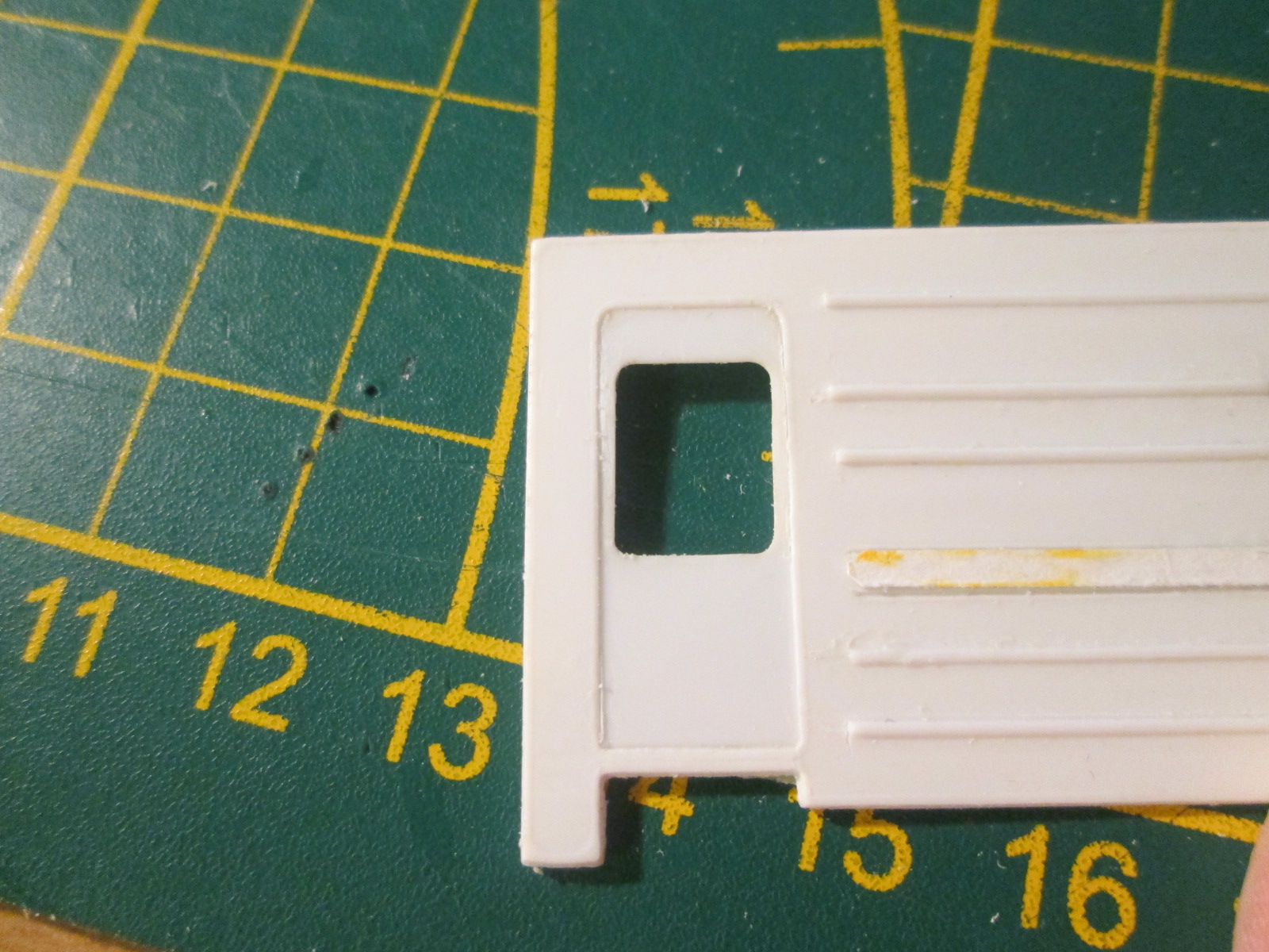

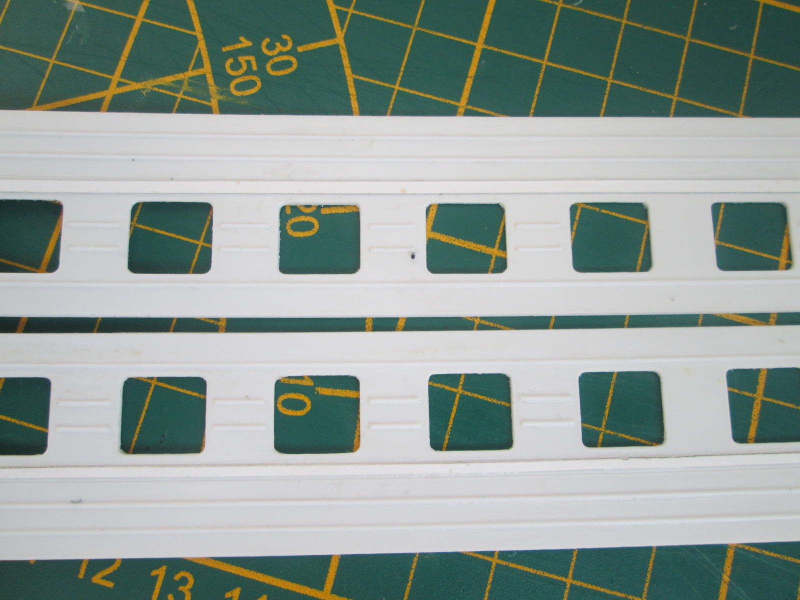

нарезаны новые детали, но вот видно что бывает все таки не так (причина точно кроется в моем станке, нет дополнительного обдува в режущее место)
смотрел кино "Ко мне , Мухтар!" и обрабатывал первую часть торца (это типа мой вариант перекура)
вот так выглядит все это

Быть может если сделать станку дополнительный обдув рабочего места то и резка будет возможна
тонких и мелких деталей?
Re: Сам Же Делаю H0
Stinky писав:Быть может если сделать станку дополнительный обдув рабочего места то и резка будет возможна
именно, даже фанера в 2 мм просто сгорает когда надо тонкие детали сделать. пока изучаю данный вопрос.

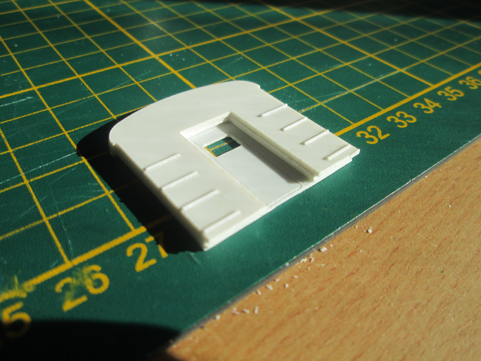

Re: Сам Же Делаю H0

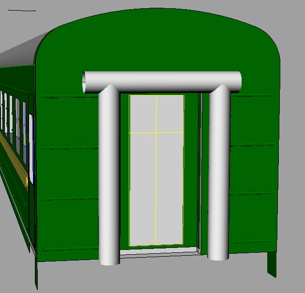

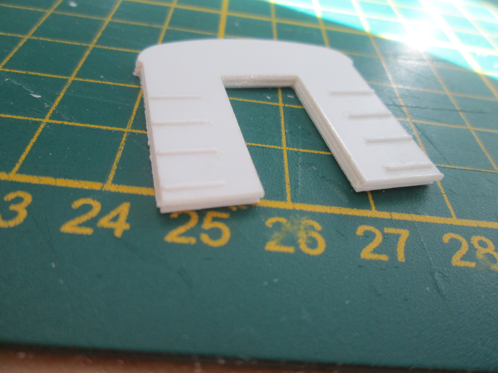

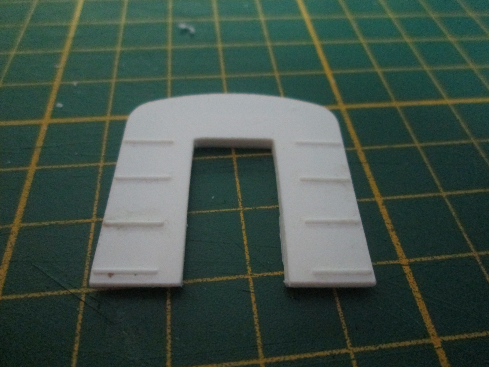

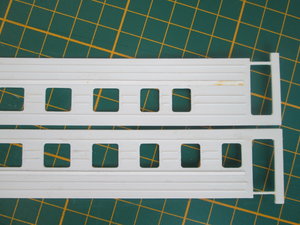

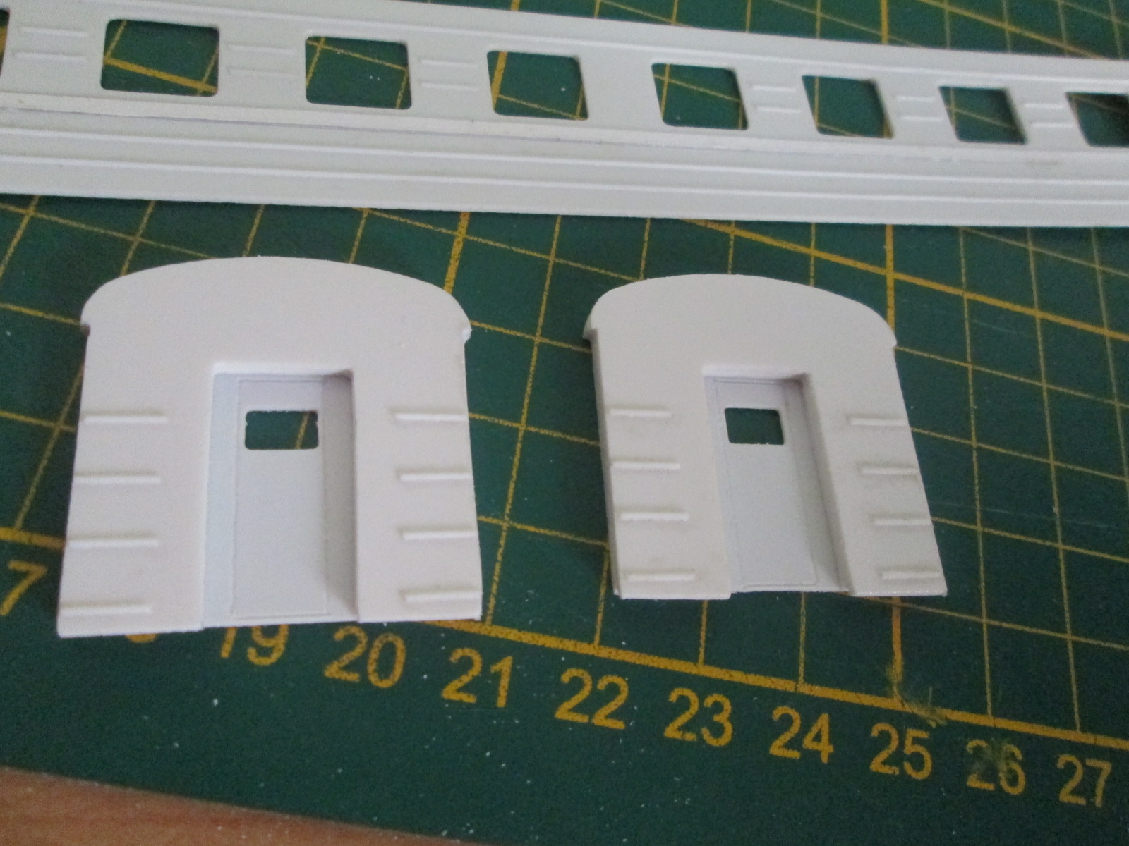

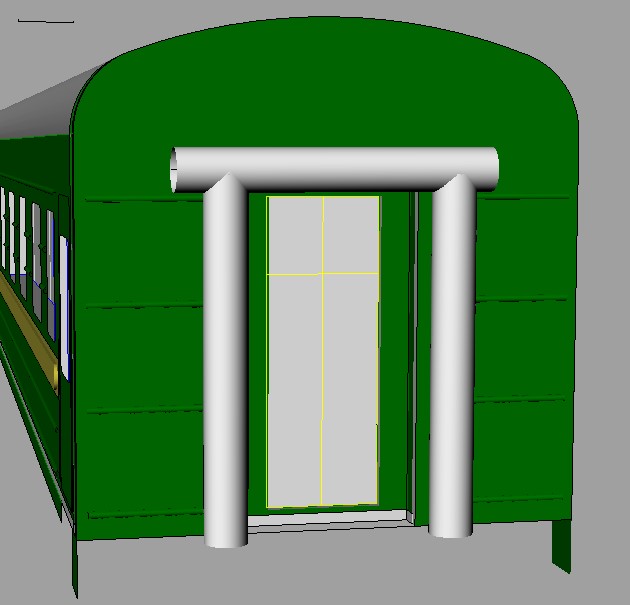

так, выходит что гофры на торце не правильно находятся. буду элемент переделывать
вот как выглядит на моем варианте когда рисовал
а так должно быть правильно
из-за чего буду переделывать эту часть. а также есть возможность еще что-то сделать по другому. так что буду делать второй вариант

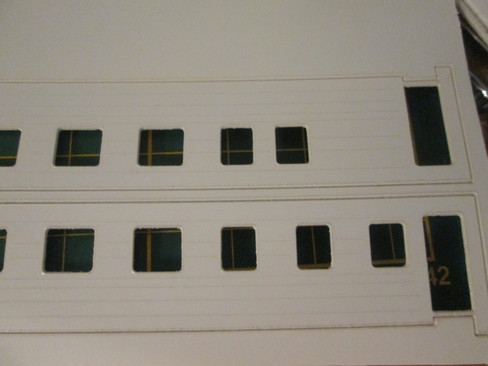

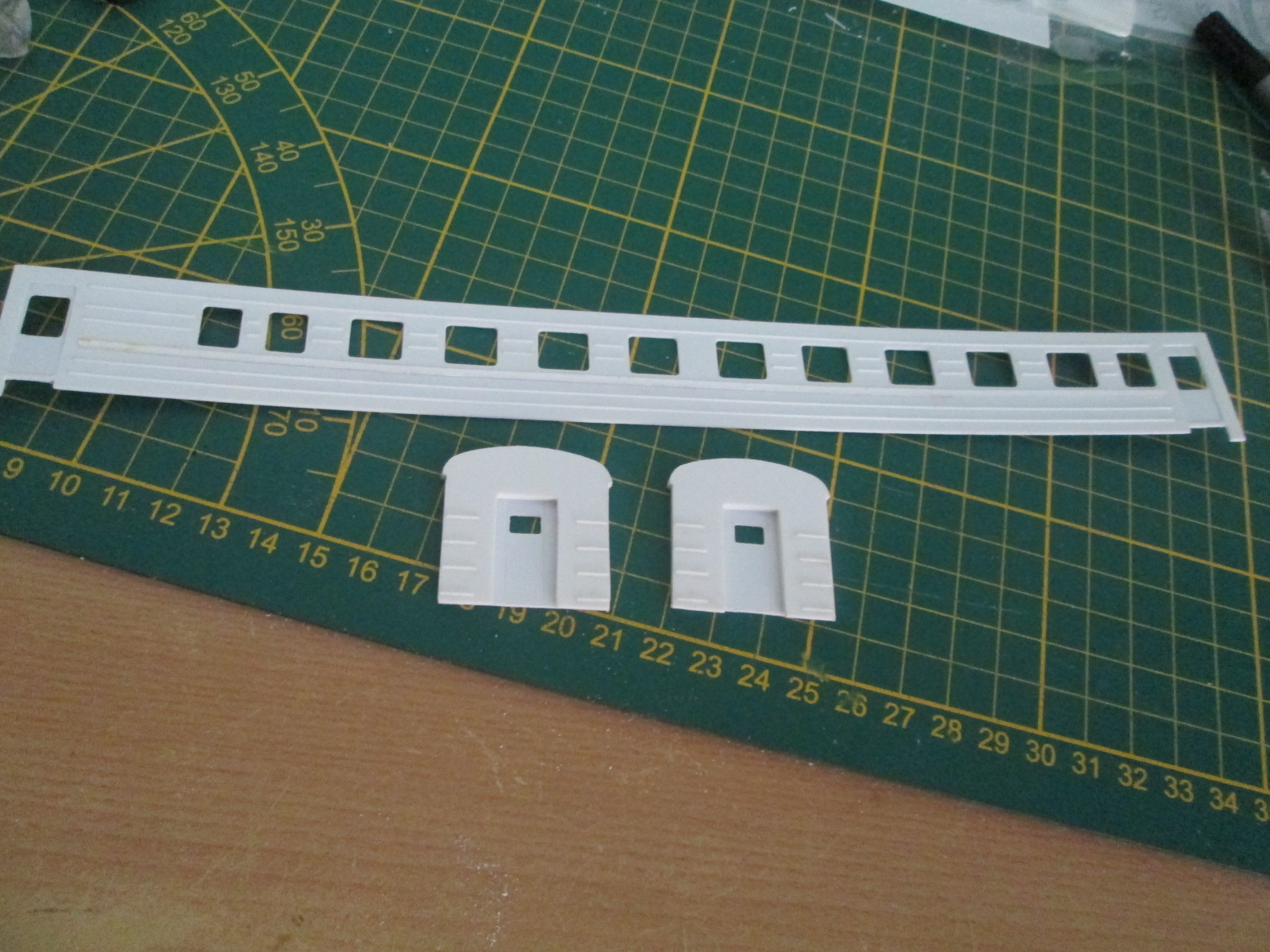

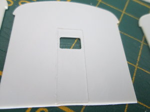

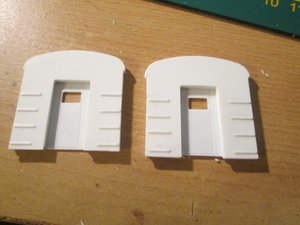

Re: Сам Же Делаю H0

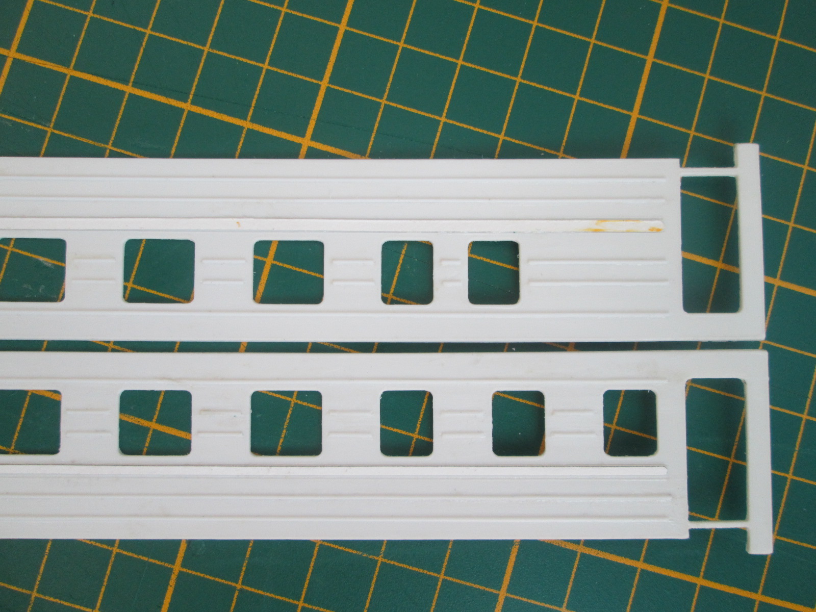

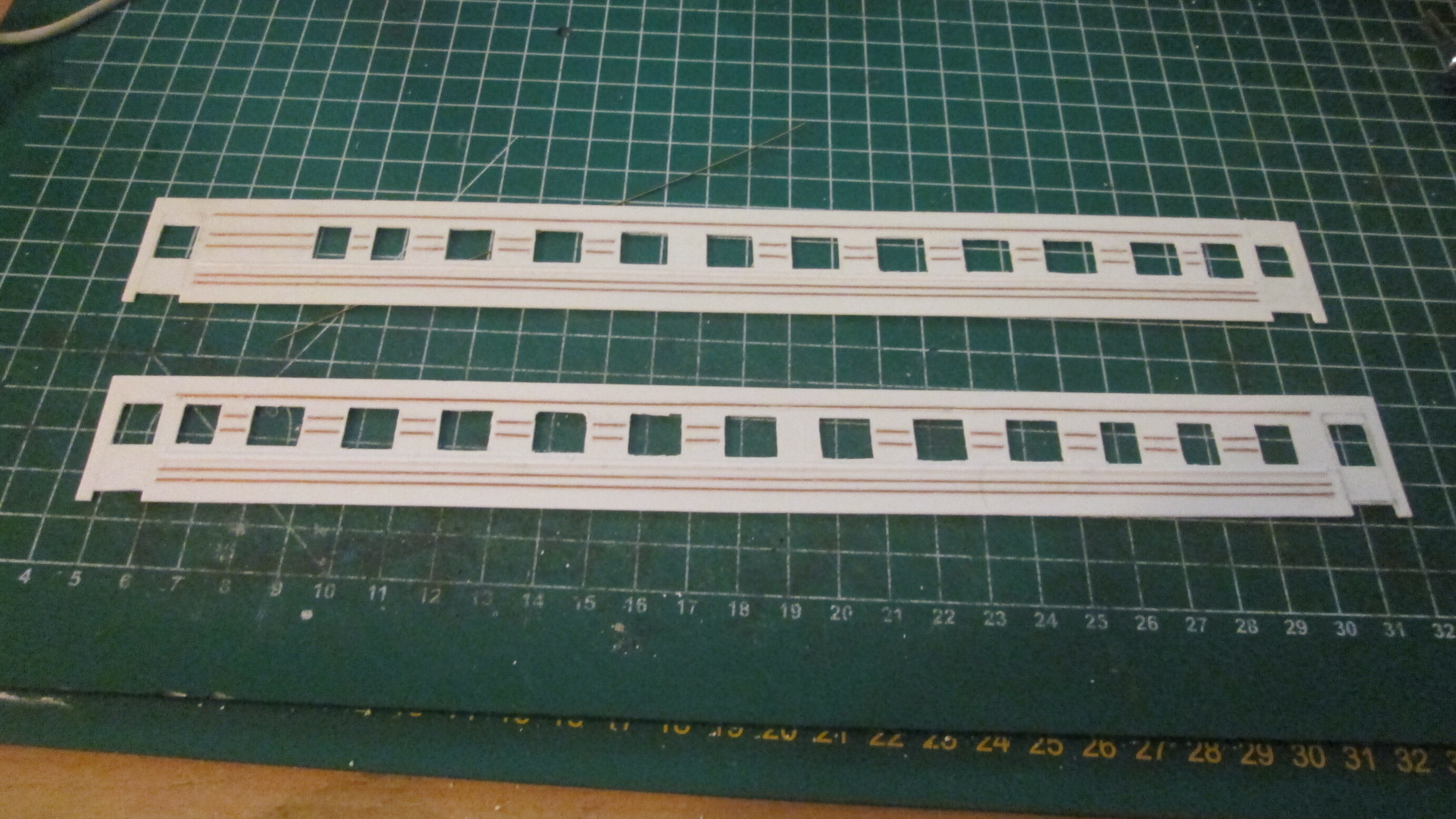

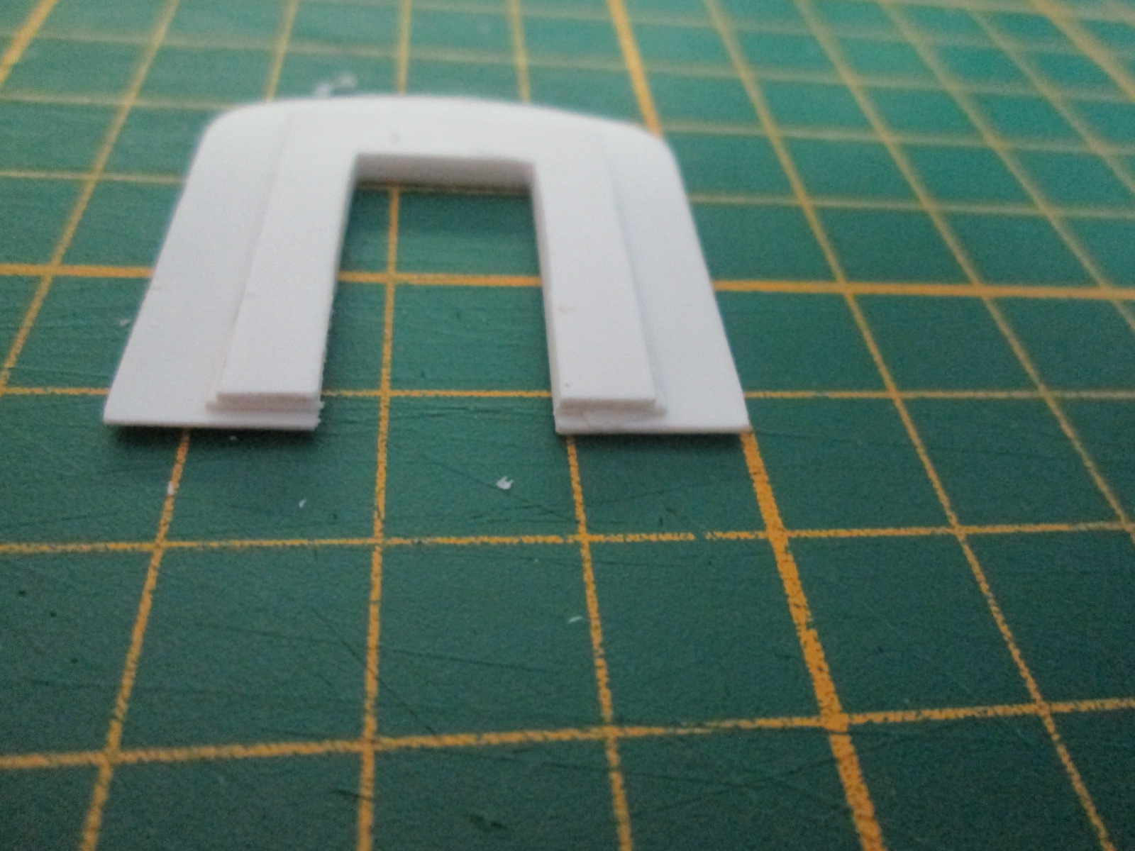

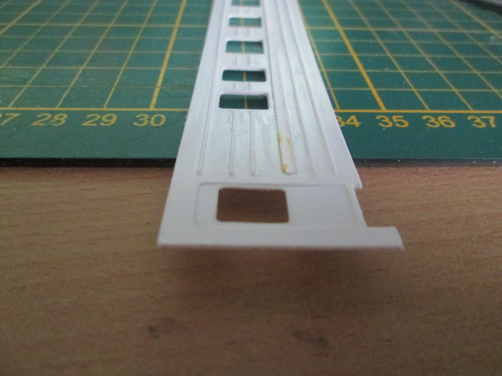

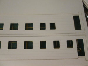

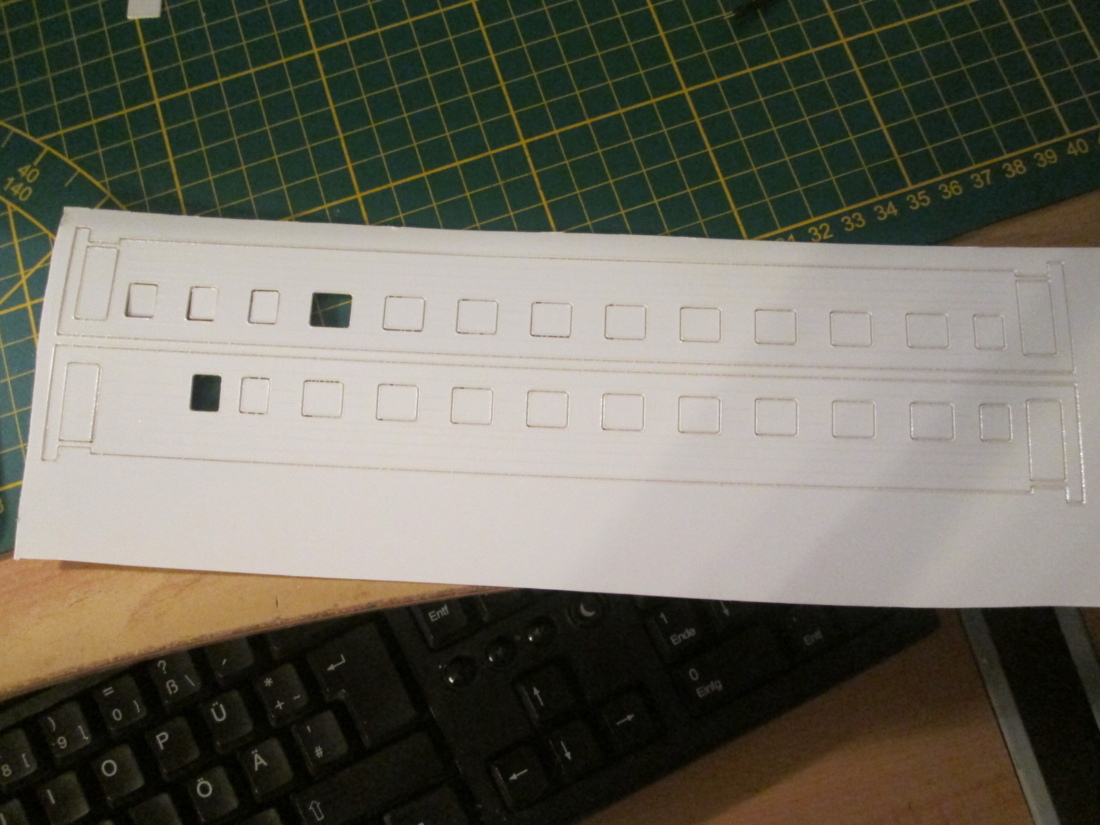

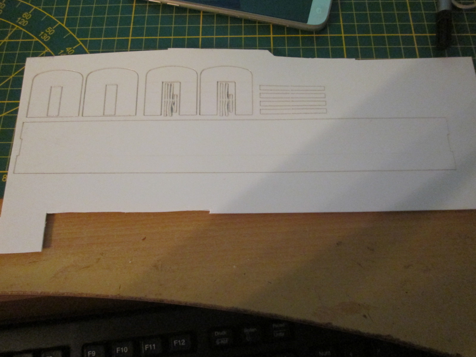

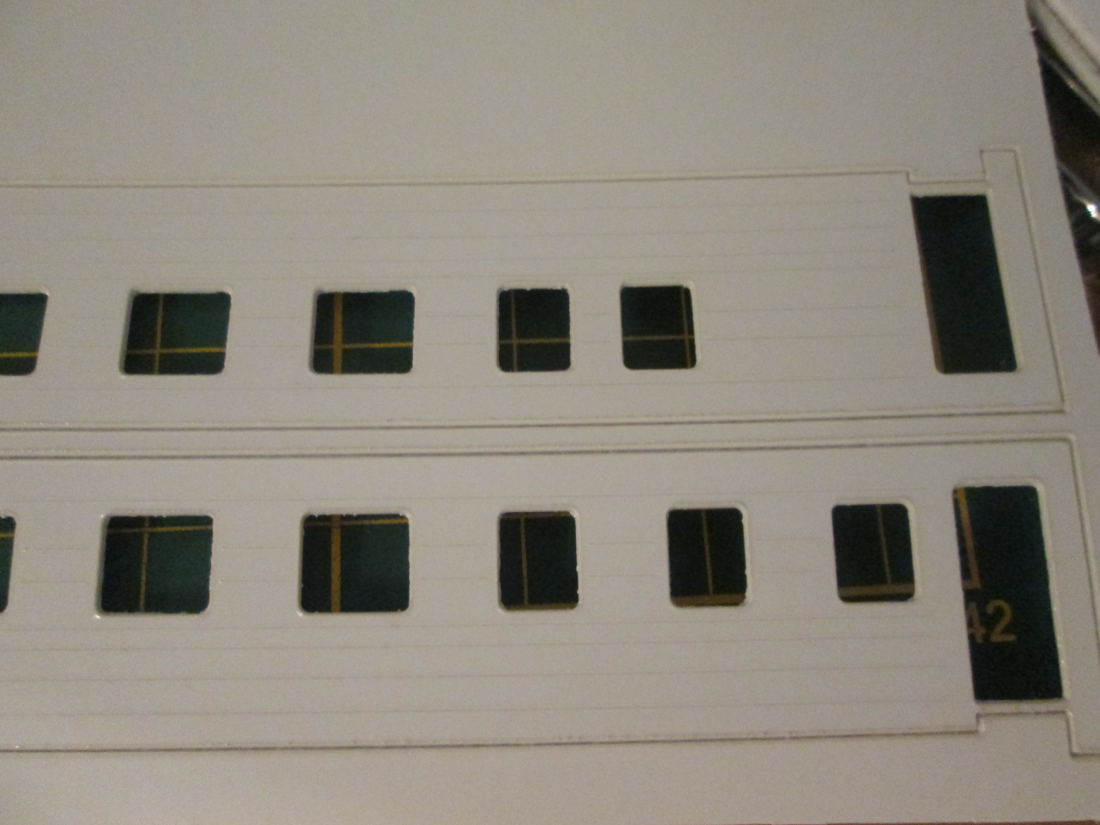

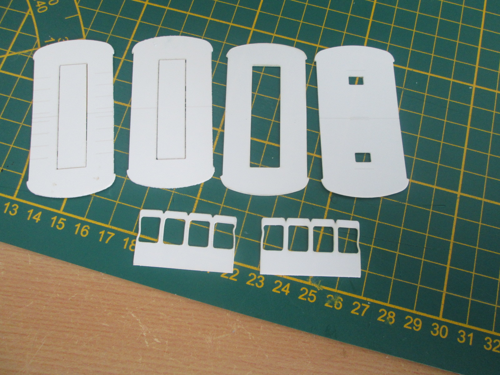

новые детали нарезаны и разделены на части
гравировку приходится еще ручками доводить до видимого состояния, гофры теперь на нужных местах, создавал в этот раз бутербродом
в боковую стенку вставил пару дверей посмотреть, что получается. вроде нормально. ну и весь комплект готовых деталей. сделаю еще пару дверей и можно будет собрать коробку всю в целое. не знаю что получится. пока учусь и смотрю на сколько приемлема резка в моделизьме

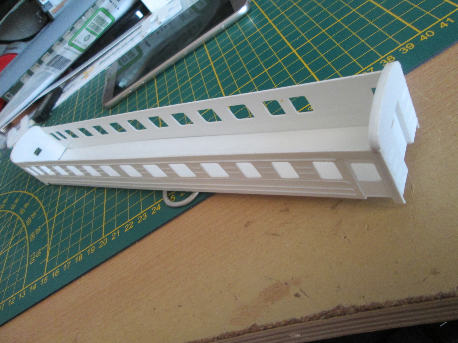

Re: Сам Же Делаю H0

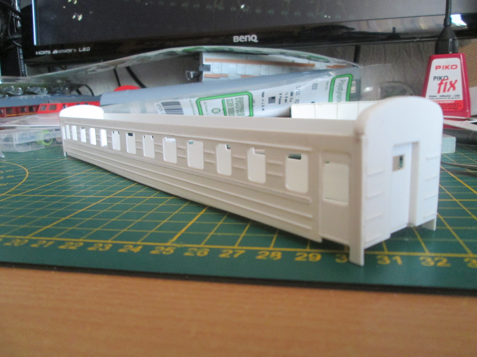

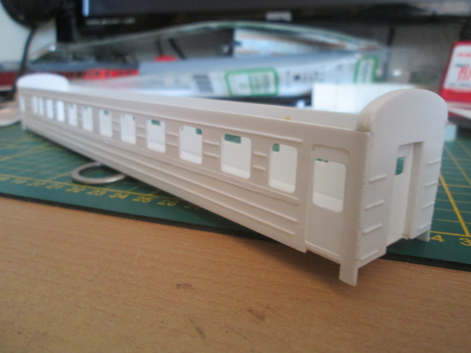

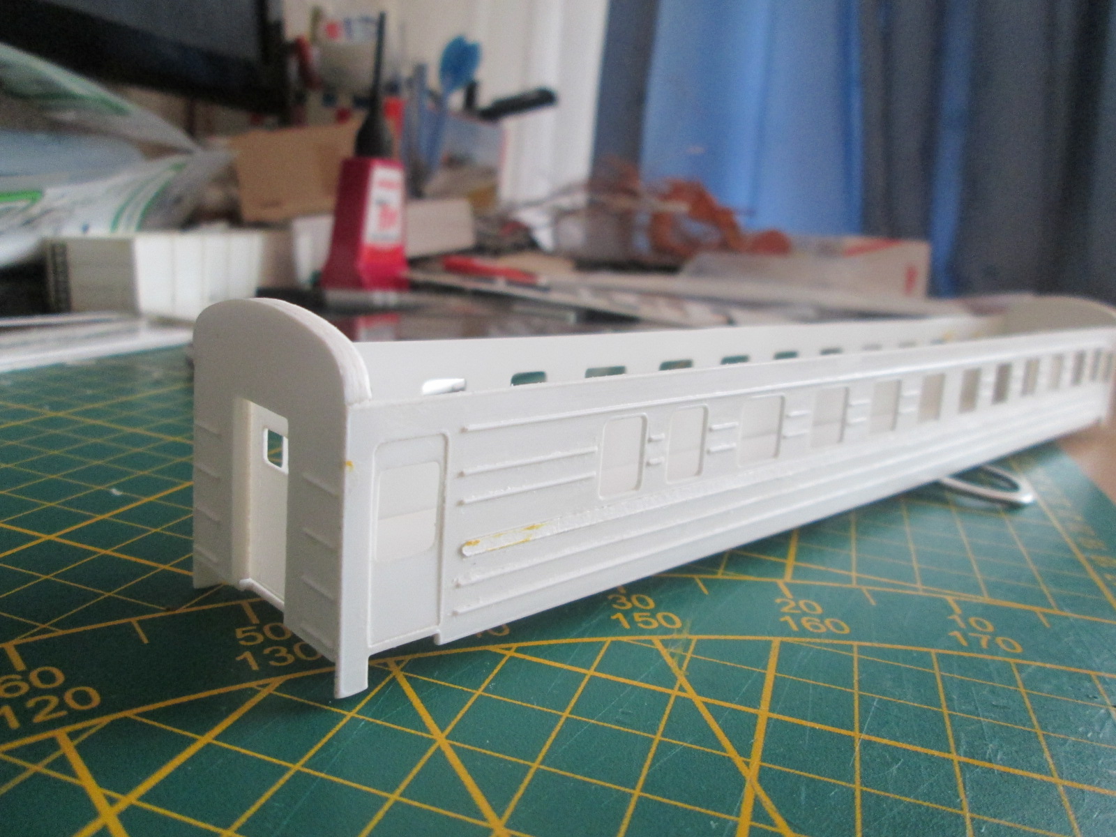

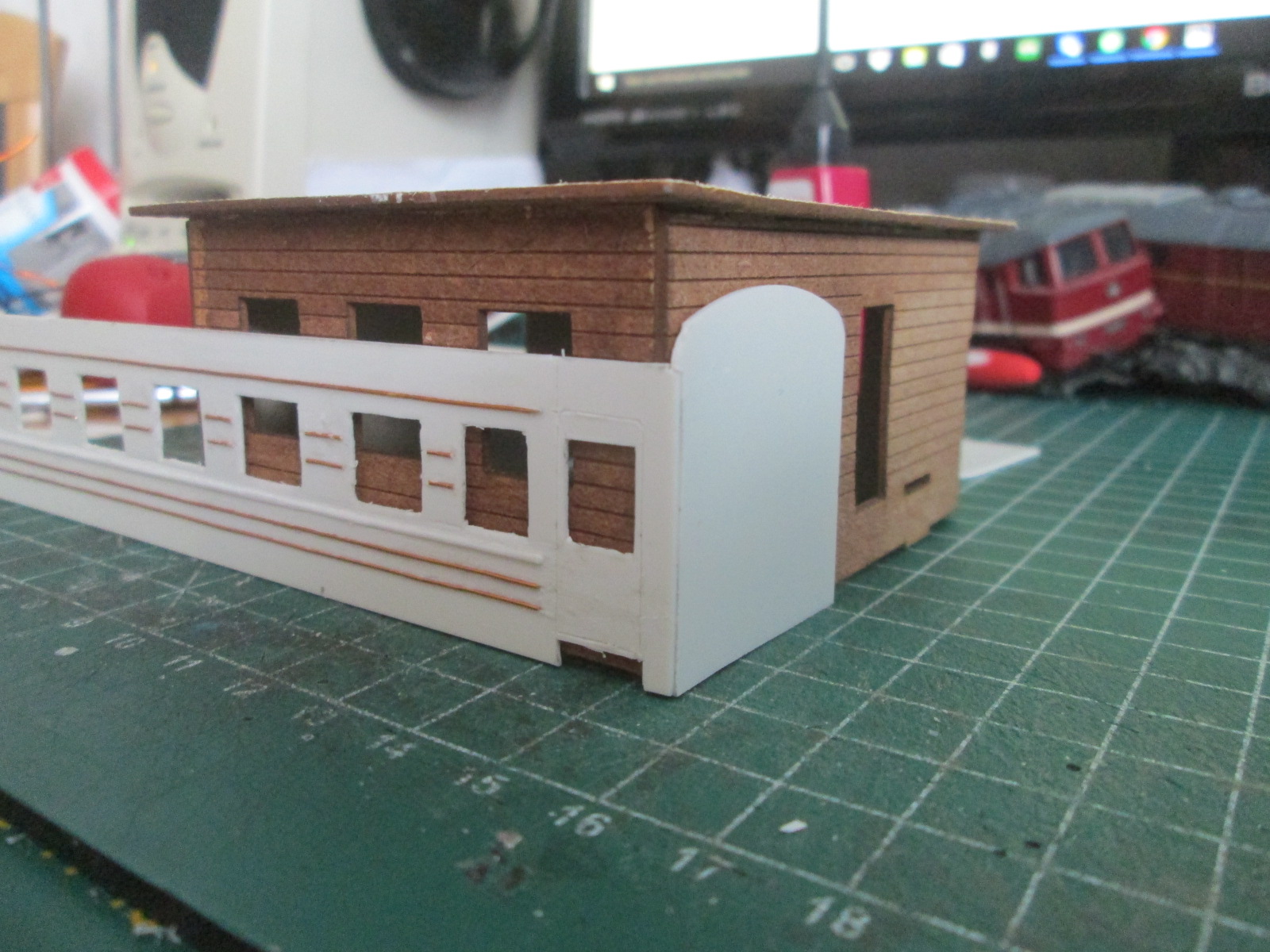

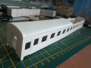

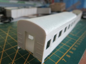

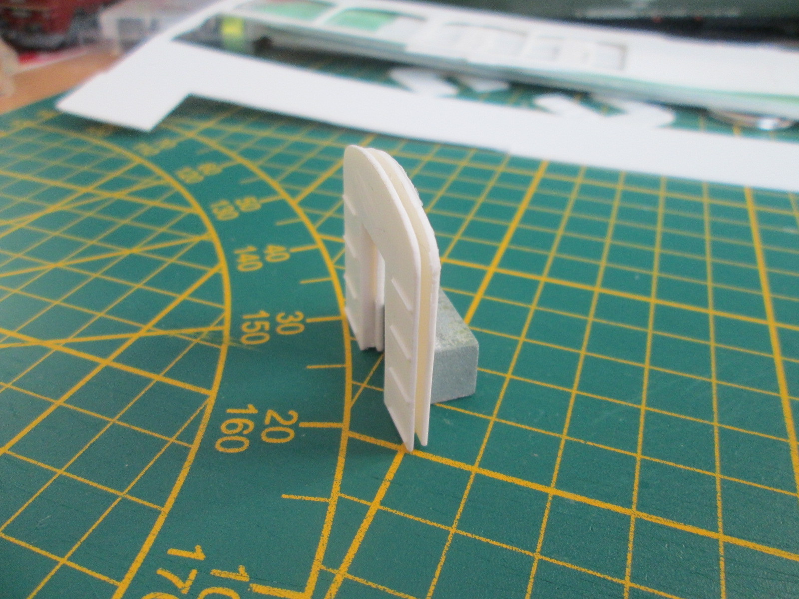

итак, собрал все в кучу. дно просто вставил, чтобы выровнять стенки

Re: Сам Же Делаю H0
По моему - очень хорошо получилось!
Внутрянку, кстати, насколько детально планируется сделать?

Re: Сам Же Делаю H0
Спасибо камрады. Стараюсь. Хоть и первая моделька в таком плане
vover писав: Внутрянку, кстати, насколько детально планируется сделать?
стены будут все на месте, полки тоже. столики не знаю, думаю да. думаю и свет будет, а значит покрашу в шоколадный цвет. местами планирую окна сделать в занавесках местами без занавесок, атм может и человечков посажу. хотя не знаю будет ли видно, а местами хотел бы сделать как с опущенными жалюзями (правильно ли назвал их или нет)
youdmit писав: Андрей, эта работа должна быть доведена до логического финала :!:
Постараюсь, ЮрСаныч. думаю хоть и долго может буду делать, но получит вагон все то, что должно быть.
