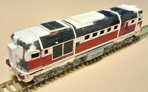

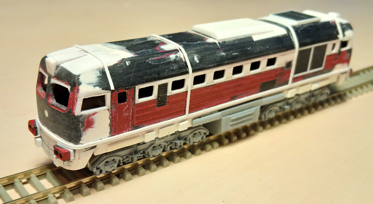

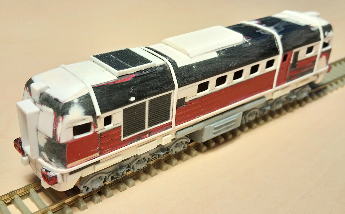

Решил я запилить 2М62У. Сложно объяснить, почему не стал, как все нормальные люди, перепиливать из М62. Жалко, наверное, стало, да и нужны мне мои доноры под другие цели :twisted:
Сразу скажу, что 100% попадания не получится, будет немного смахивать на Тиллиг. За основу взят БТТБ-шный БР130: кабины, крыша, боковины (потребовалось позаимствовать лишние от второго). Собственно, по фотографиям четко видно, где исходные детали.
Для фотографий корпус поставил на подвернувшуюся "ходовку", в результате все должно быть правильно ;)
В общем, модель "в процессе".

Артем, ты взял такой донор, что уже почти "с нуля" пришлось пилить. :shock:
Результат как по мне вполне узнаваем и хорош. Я сам думаю об У-шке, но пока не запилил :roll:

Очень даже гуд ! Представляю какой будет лок после покраски 8-)

Из BR130 выпилить М62... :shock: Воистину путь рукоблуда неисповедим.

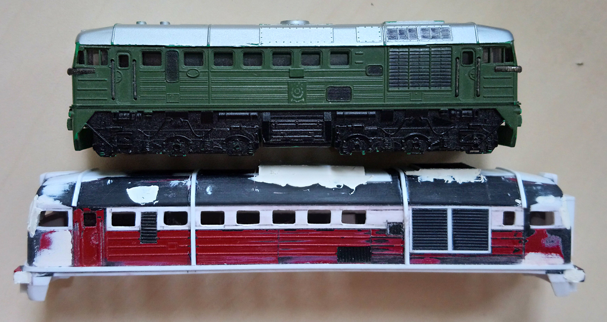

А доноры в виде машек того же ВТТБ не лучше бы подошли для того же запила?

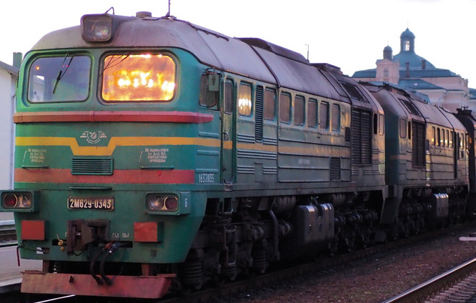

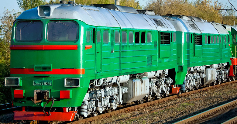

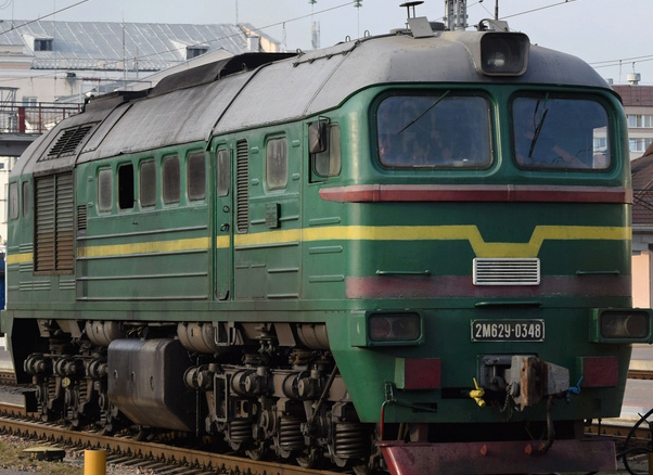

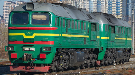

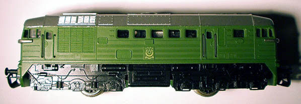

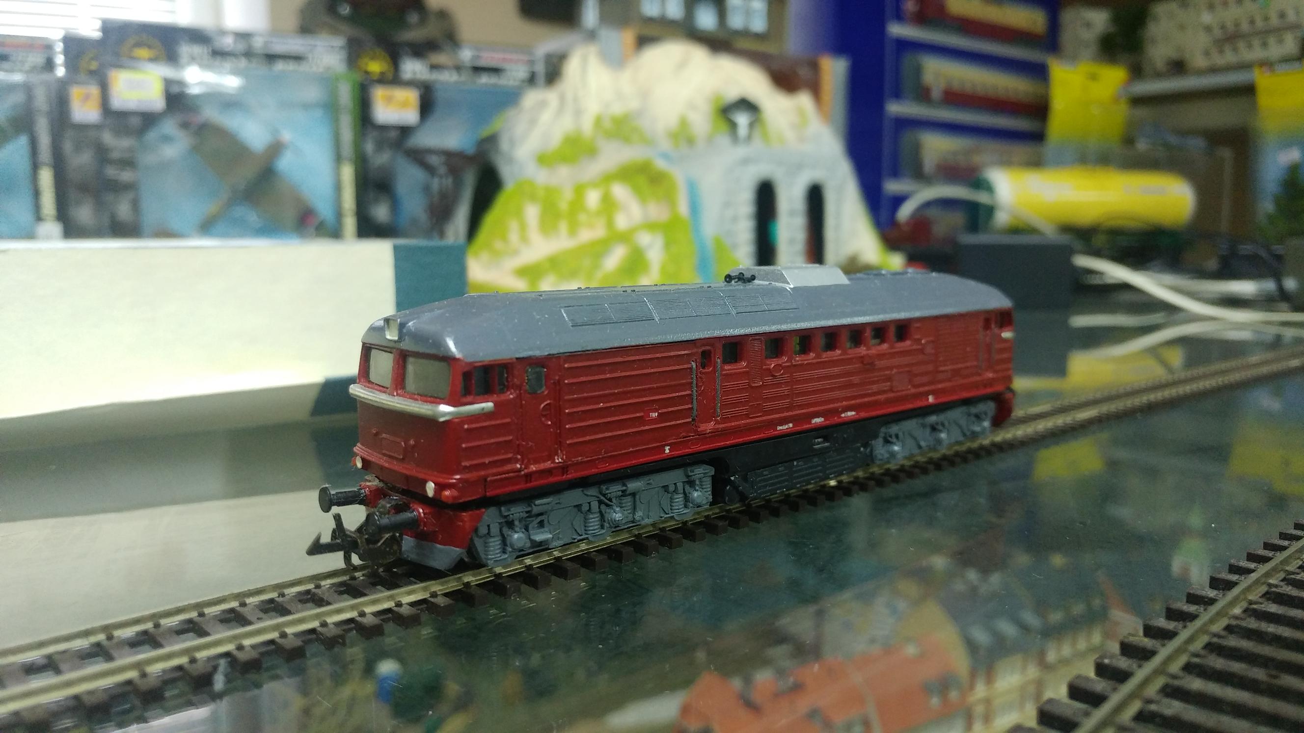

Согласен, логично было бы использовать корпуса от стартовых машек, но есть два момента. Во-первых, эти корпуса еще не так просто найти, гораздо более распространенным был французский электровоз. Во-вторых, там и окна неправильные, и на советском варианте как раз на нужные гофры впихнули площадку под герб. На красных тепловозах ее нет. Кроме того, М62У тем и интересна, что гофры могут быть редкими и за счет этого отличаться от прочих версий. И вот сравнение габаритов нормальной модели и стартовой:

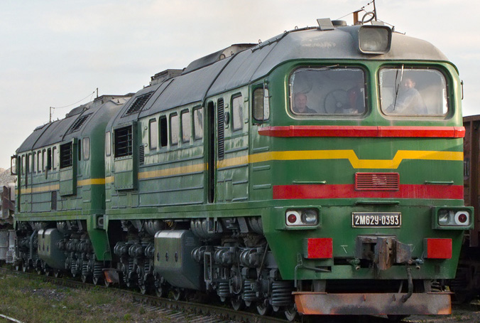

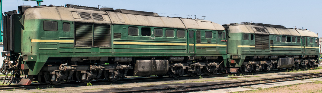

Чем еще хороша такая поздняя машка, так это "миксом" гофр: на одной машине могут стоять листы как со старыми, так и с новыми гофрами. Насколько помню, случилось так из-за переходного периода, когда тепловозы были нужны, а поменять всю сразу обшивку на новую не было возможности. Вот и примеры:

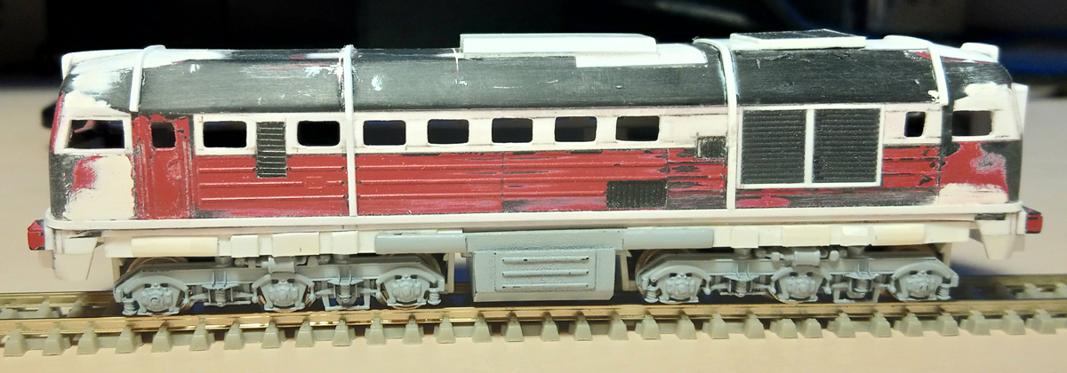

Артем, обрати внимание на двери, они у твоей модели открываются в другую сторону.

artem_b писав:И вот сравнение габаритов нормальной модели и стартовой:
Вопросов об использовании стартовой "Машки" больше не имеется.

rembo-tt писав:Привет, Артем.
Машка будет эксклюзивная, таких машин мало.
Привет, Вадим! ;) Рад, что ты теперь с нами 8-)
Машка в работе, но тут пришлось продвигаться с покраской ТЭ33АС, так что не так быстро она идет.
Двери - тяжелое наследие БТТБ :D Учитывая лоскутность боковин, двери развернуть уже не получилось.
Muton писав: В НО видел всего одну работу. :roll: Сам хочу себе У-шку, но пока не сделал.
Стартовая машка пойдет на другое дело ;)

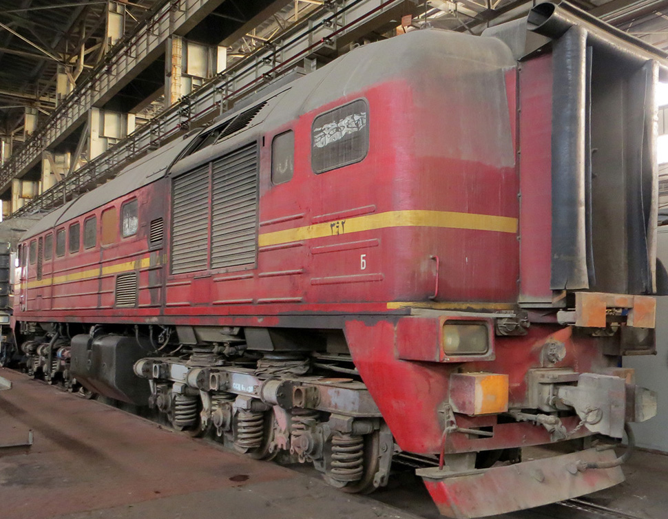

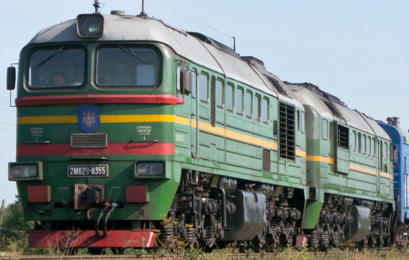

Возможно, самый дикий вариант М62, который я видел - когда оооооооооооооооочень хочется :lol:

мои глаза!!!!!! :shock: :shock: :shock:
