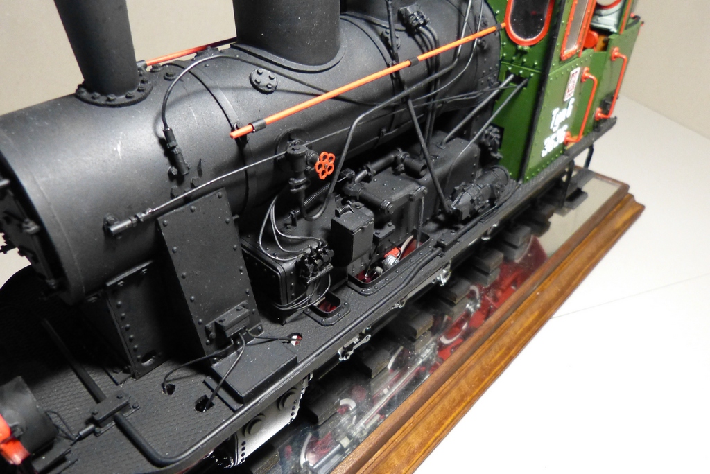

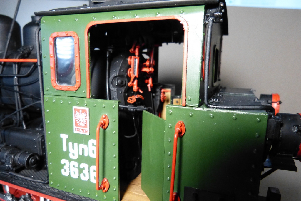

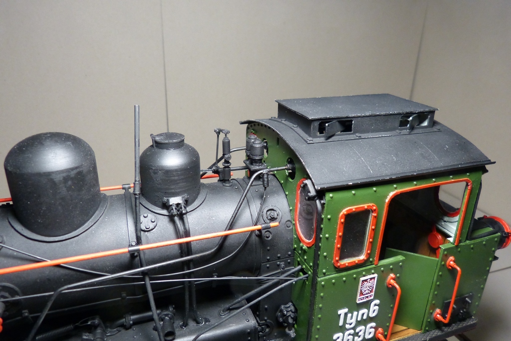

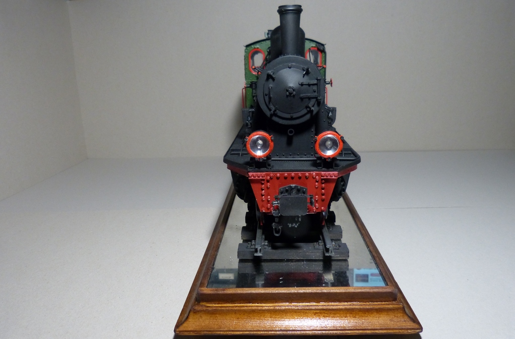

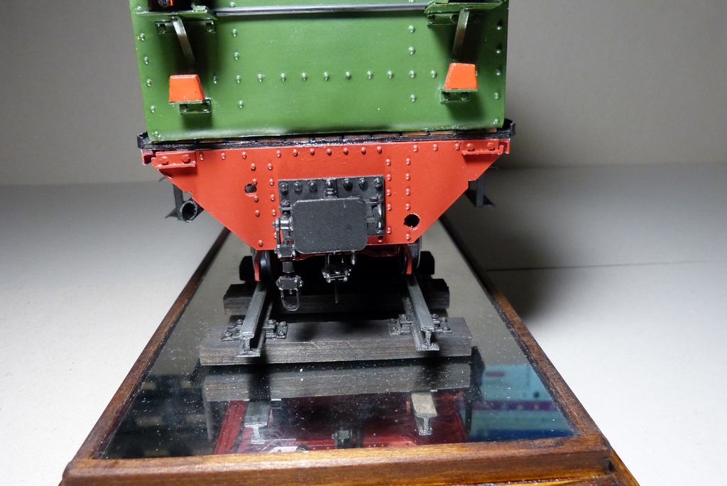

Всем привет !!! Пока строю паровой трактор решил переключиться
Чтобы трактор не замыливался и во избежании косяков,я все таки решил построить сей паровоз.Инфы по нему нет но есть габариты и десятка два фоток.
О модели,скачаны сканы и переведены в 20-ый масштаб чтобы я смог воплотить в нем что можно и не можно тоже.
Разработка ПРОСТО КАТАСТРОФА деталировка зашкаливает,даже даны монтажные электрокоробки с заглушками ну и прочей мелочевки просто ЖУТЬ.
Две модели к которым шел очень давно и наконец таки начал строить,это паровой трактор и сей паровоз.
Трактор и паровоз будут построены обязательно потому как долго я созревал на эти две модели.
Если у кого вдруг у кого есть инфа или кто нибудь наткнется буду признателен если поделитесь

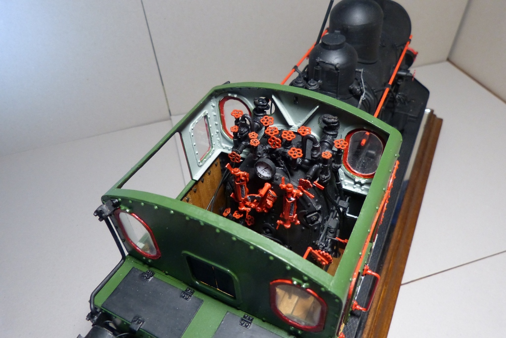

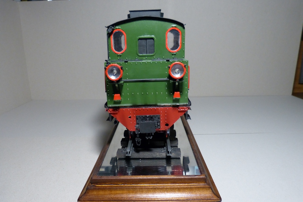

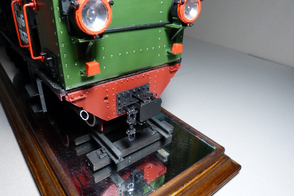

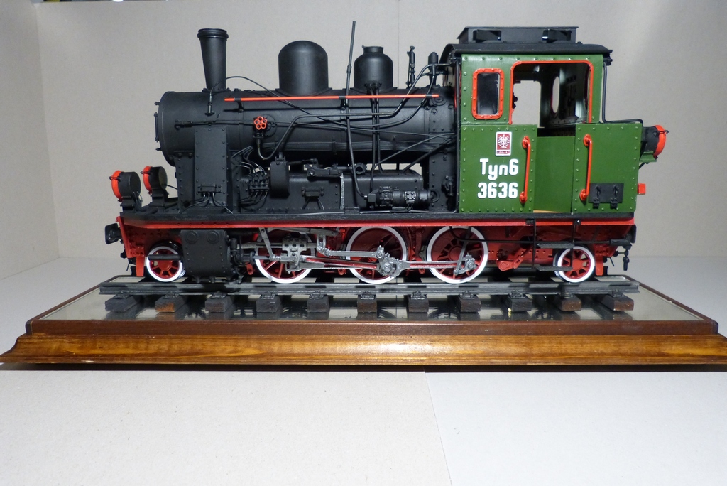

Обложка и фото самого паровоза

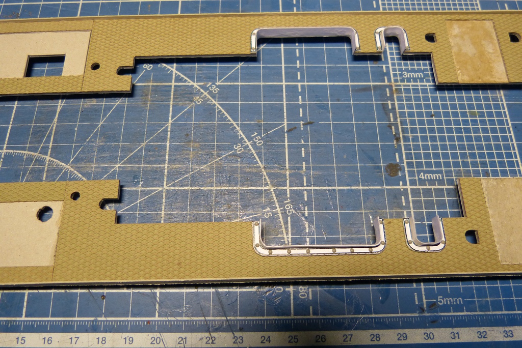

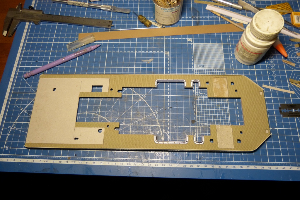

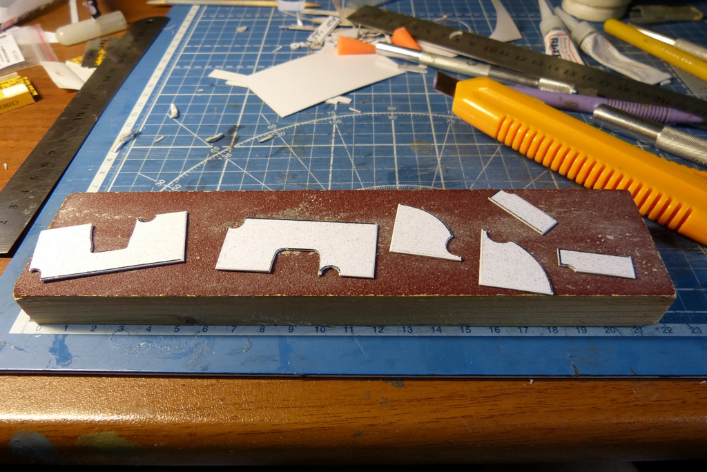

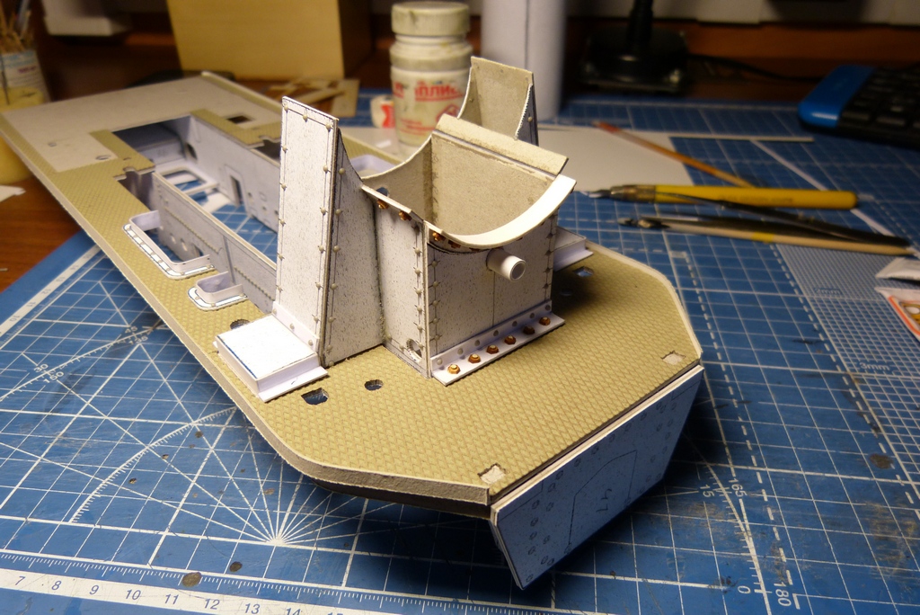

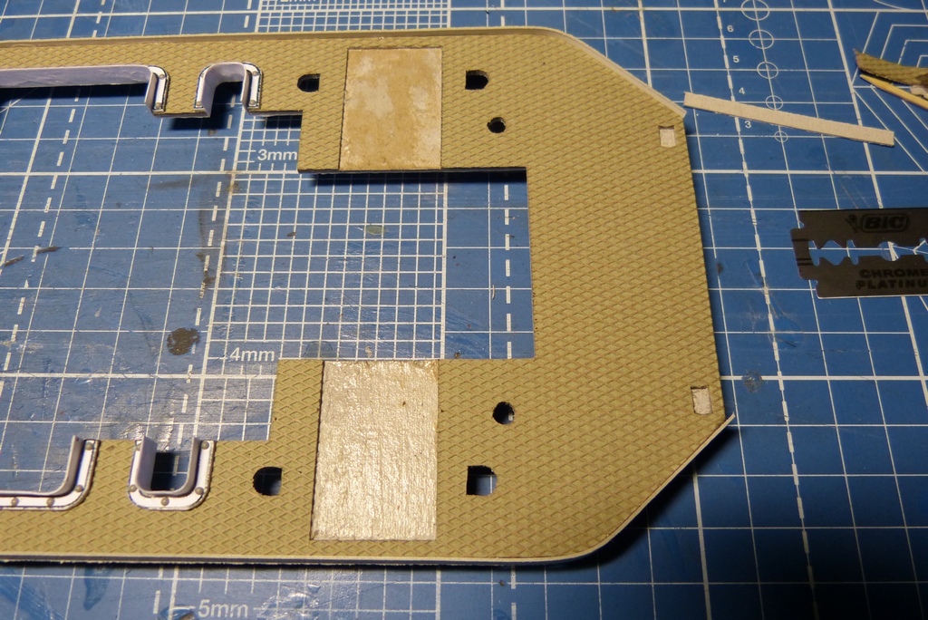

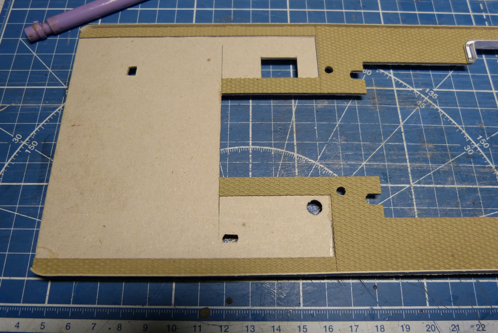

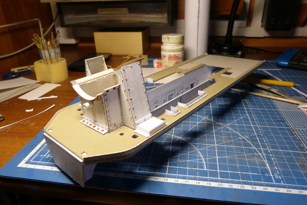

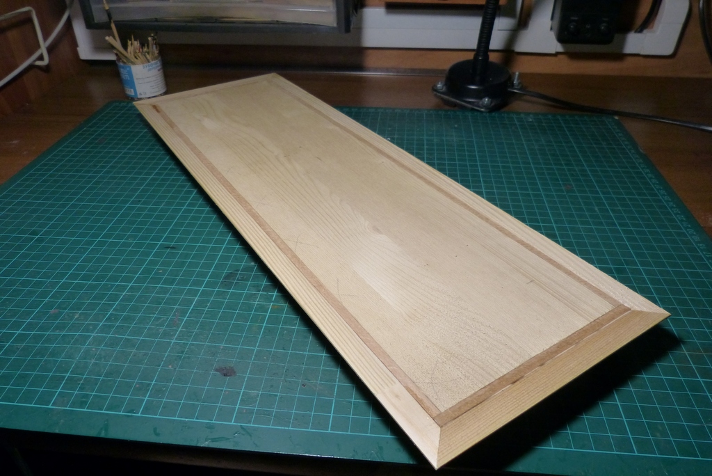

У Петра Гудзя издательство "Бумажная планета" заказал лист гравировки для настилов,ну и начал с платформы.Вычертил и подогнал рифленку,канты установил

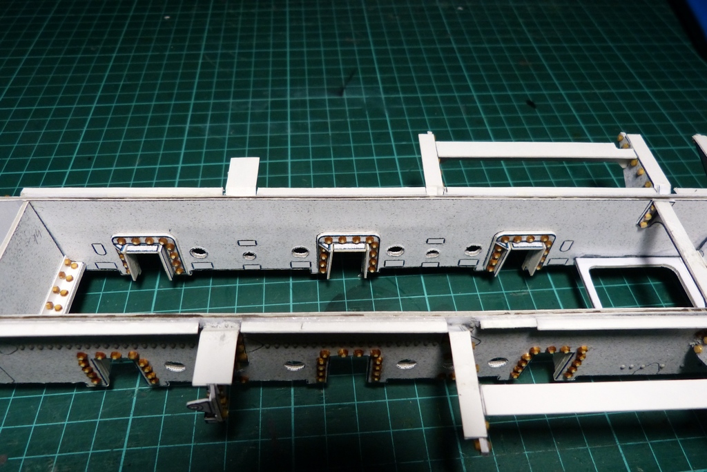

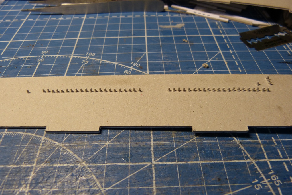

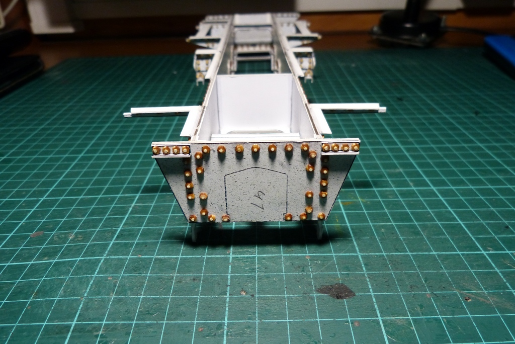

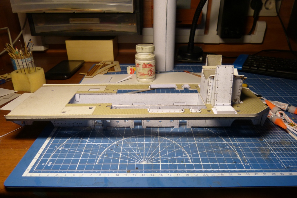

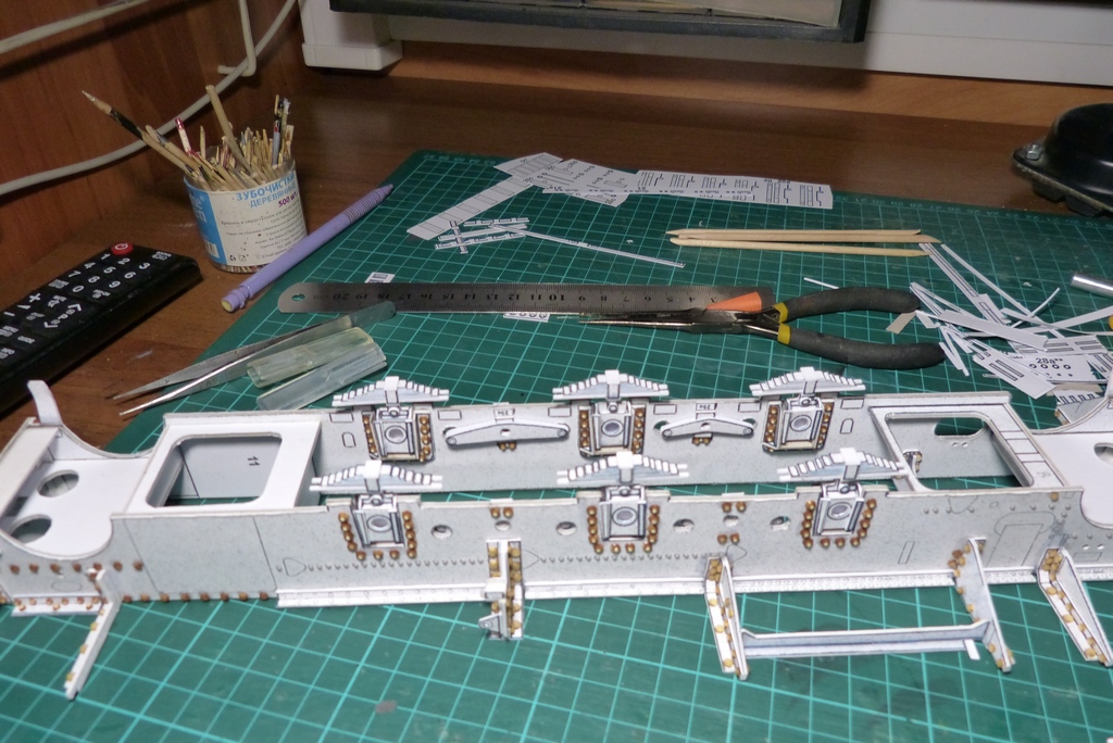

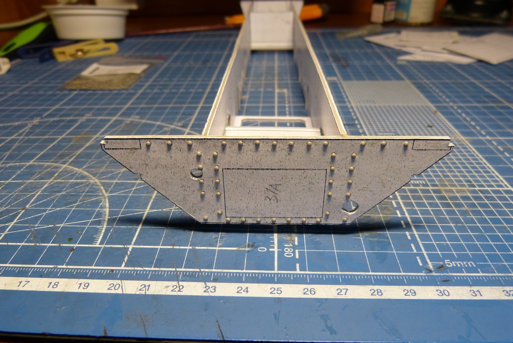

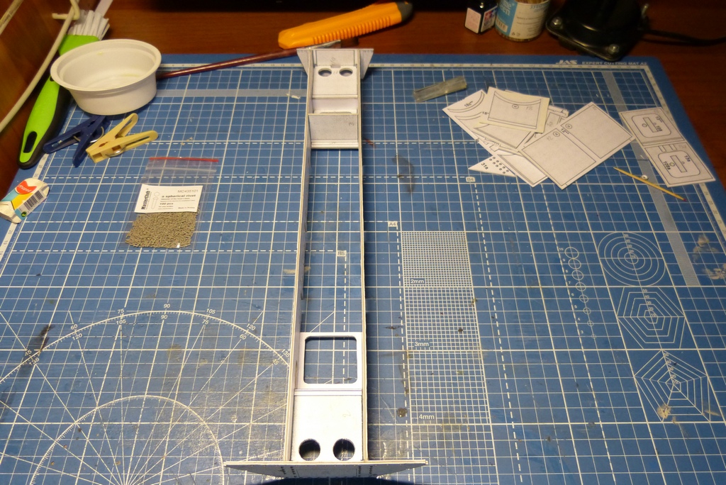

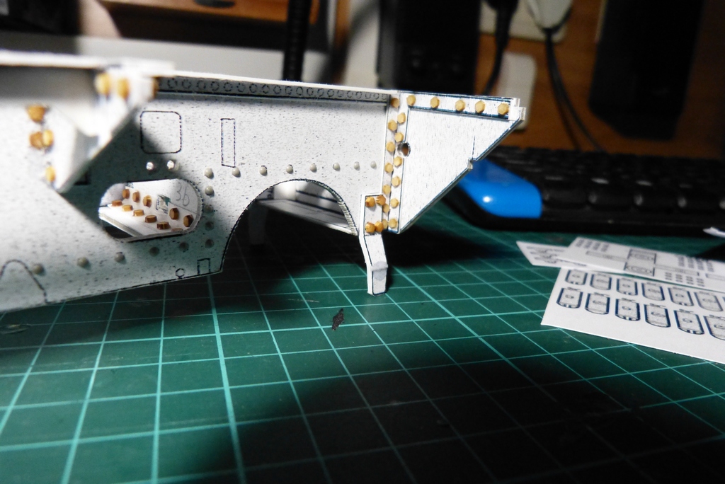

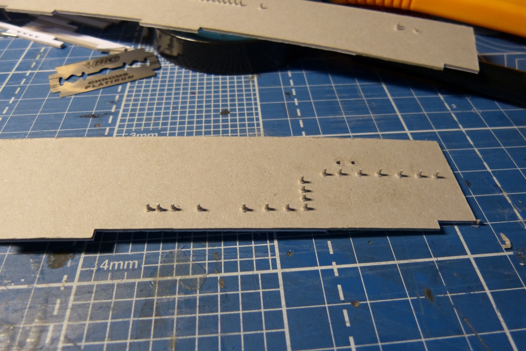

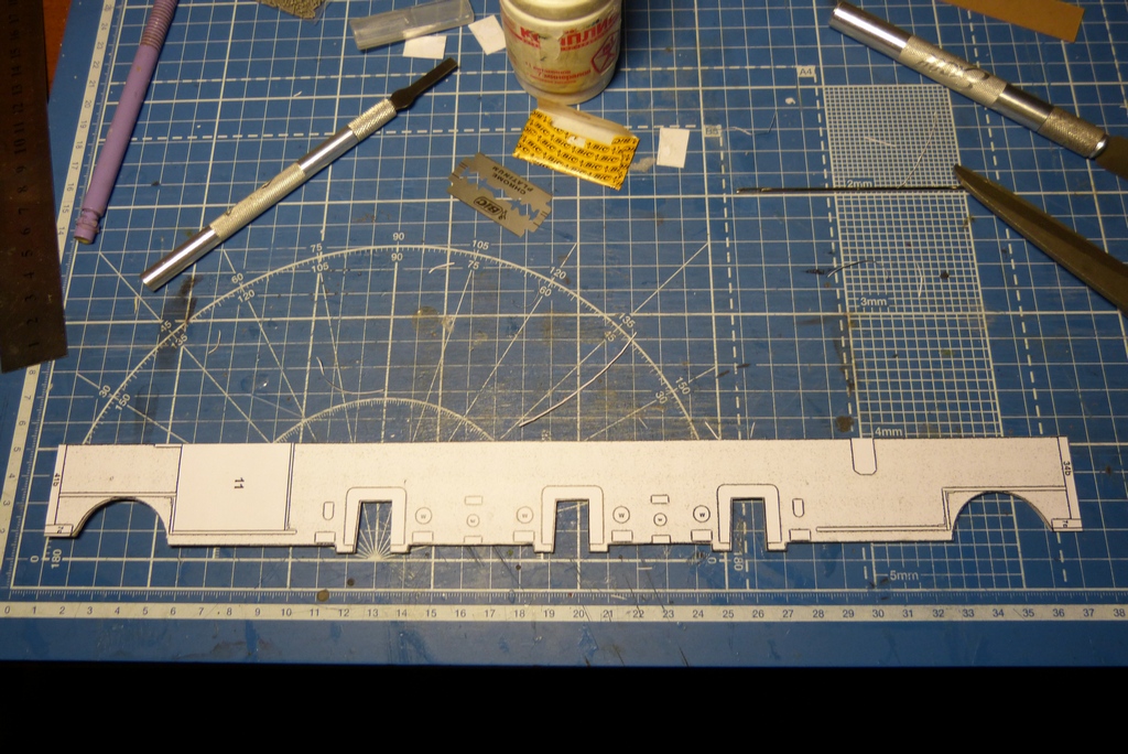

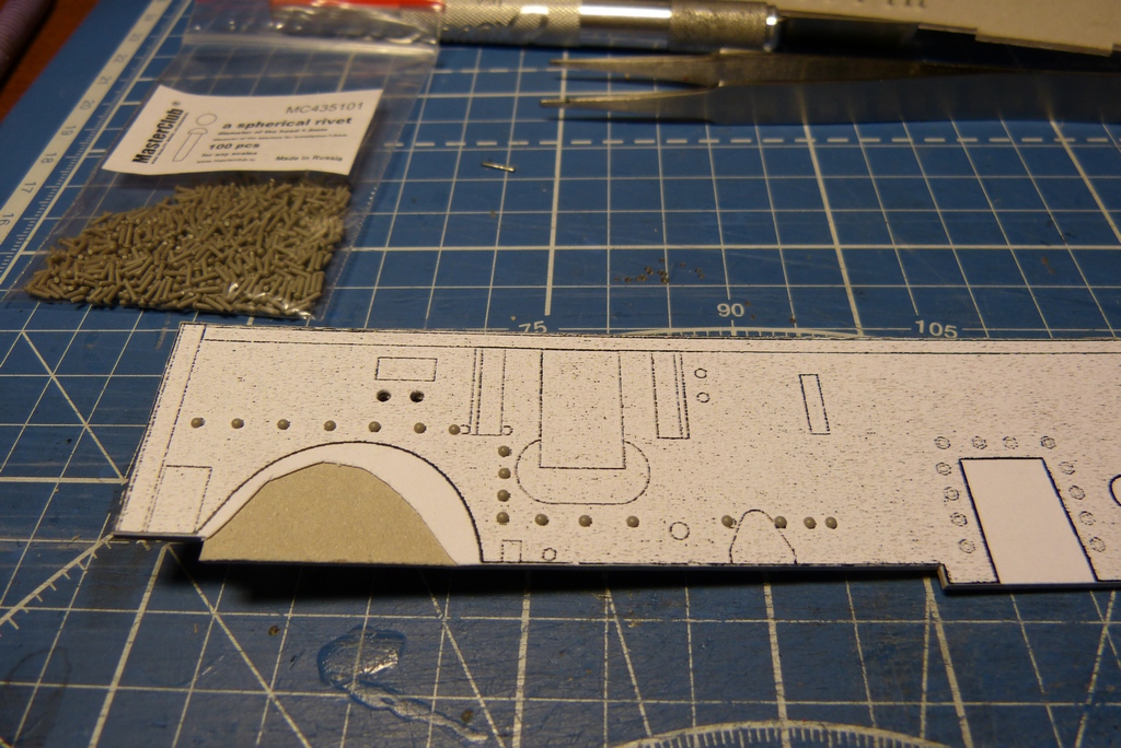

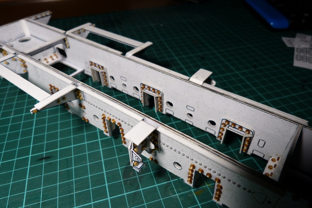

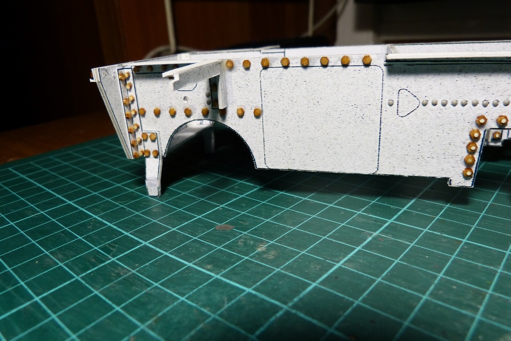

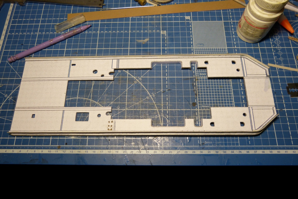

Начал раму экипажную часть,клепка,заклепки от мастер-клуб сферические 1.6мм установочное отверстие 1мм.
Для начала проколол дырочки иглой 0.8мм чтобы ножки клепушек вставлялись туго,вставил клепушки
sotnikov1971
Повідомлень: 402
Имя: Юрий С.
Звідки: Курск
Мой типоразмер: масштаб 1/25
Been thanked: 16 times
Re: УЗКОКОЛЕЙНЫЙ ТАНК-ПАРОВОЗ TYN 6 3636

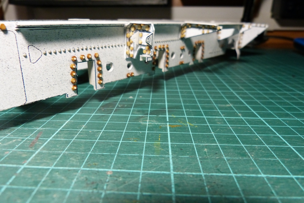

Повідомлення sotnikov1971 »

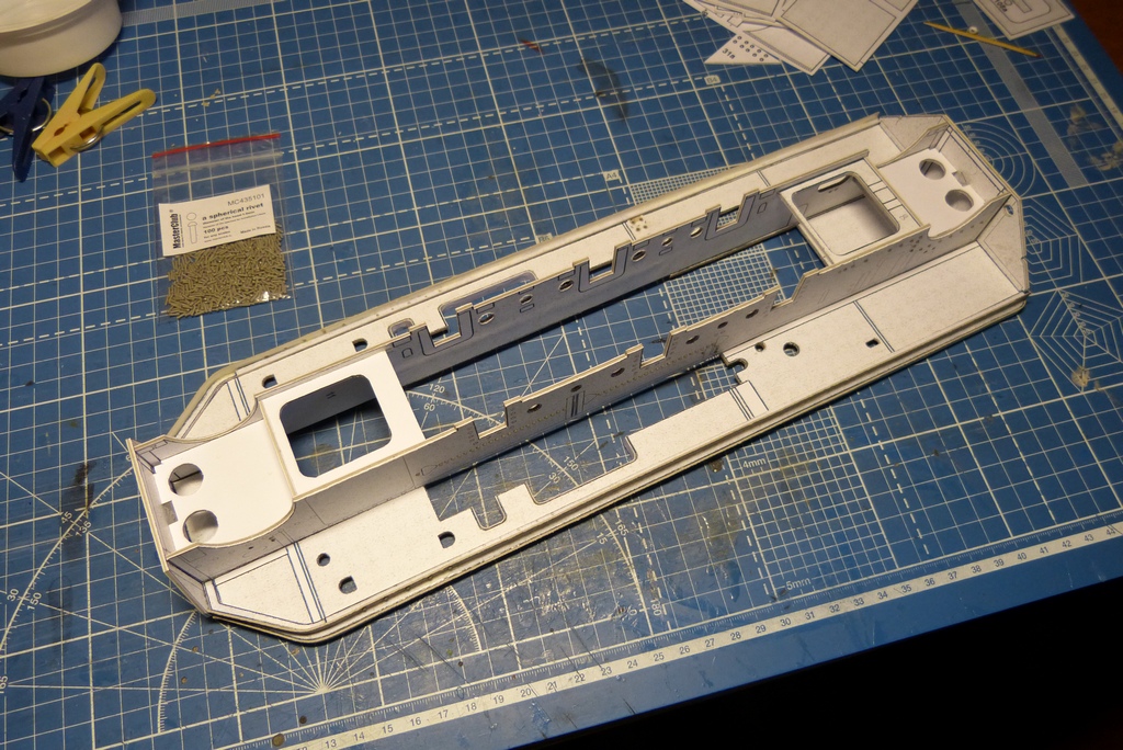

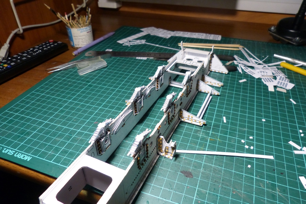

Собрал раму,закончил с клепом примерил настил,теперь кучу гаек и далее по плану

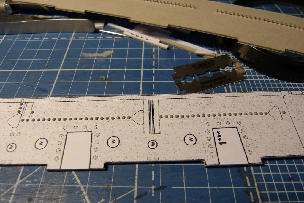

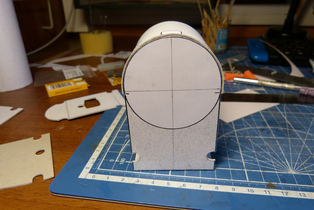

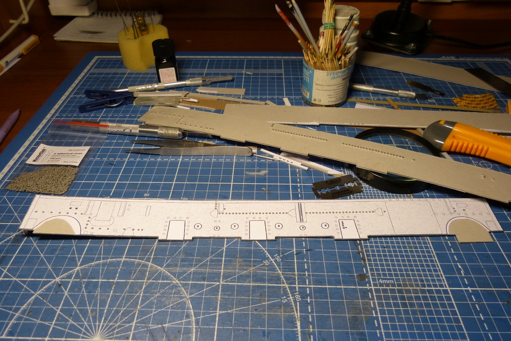

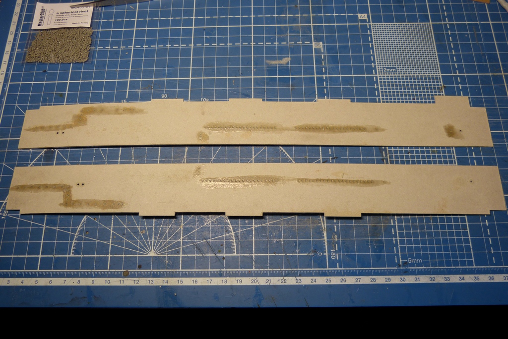

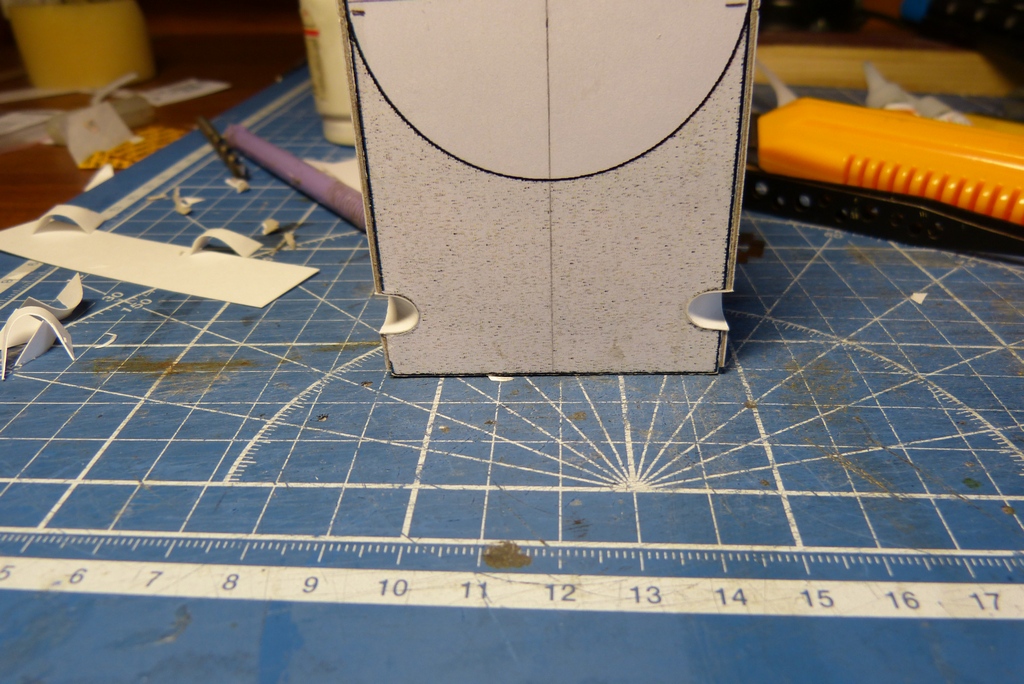

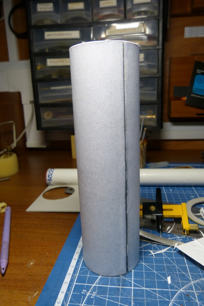

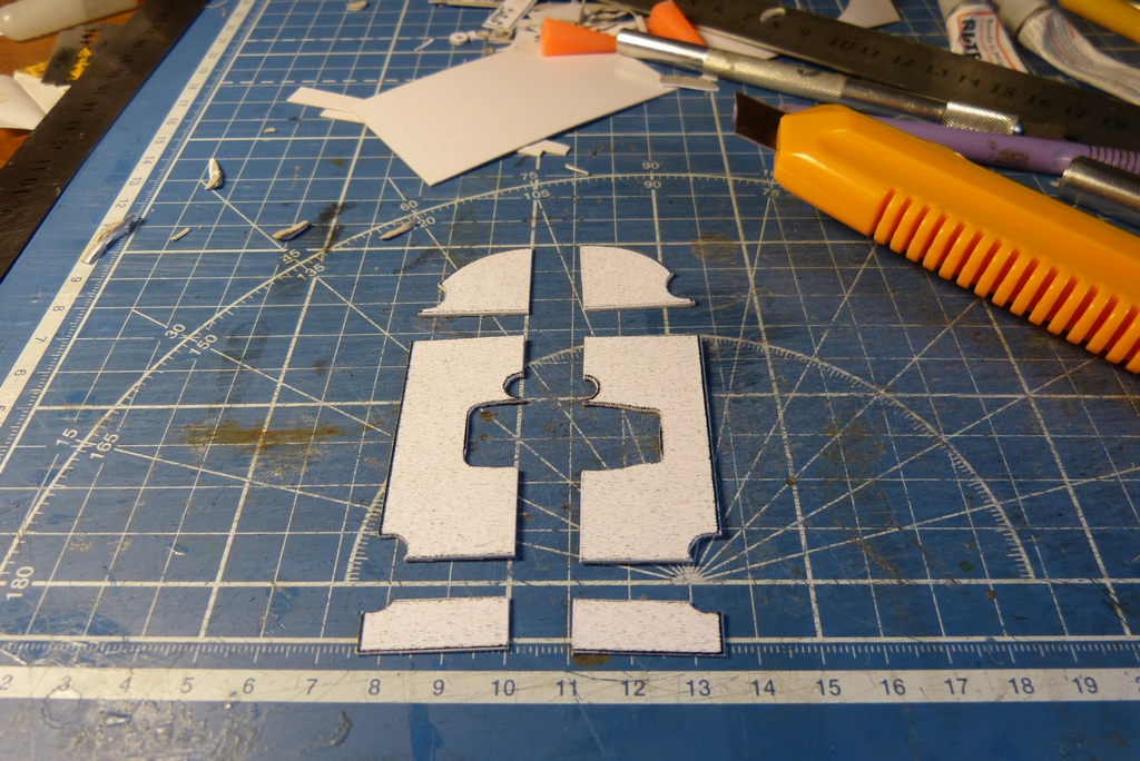

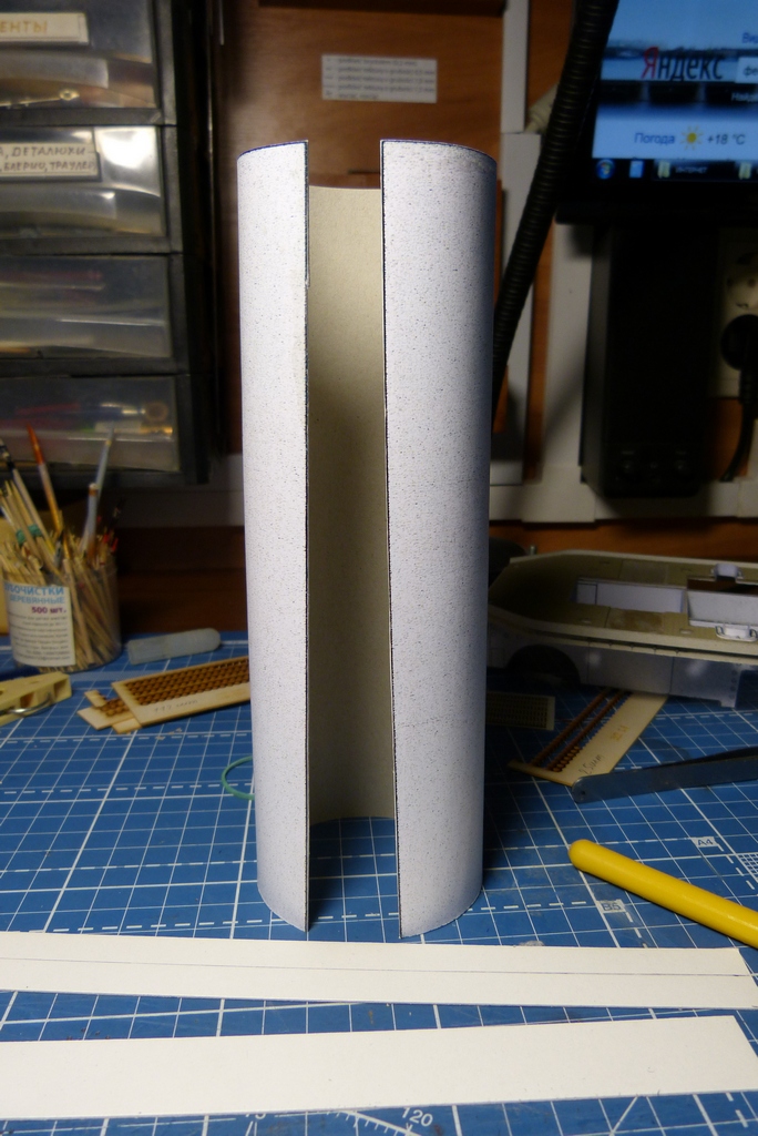

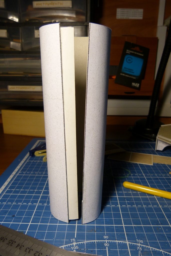

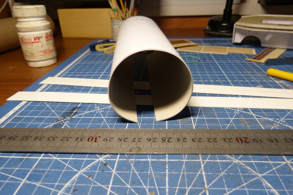

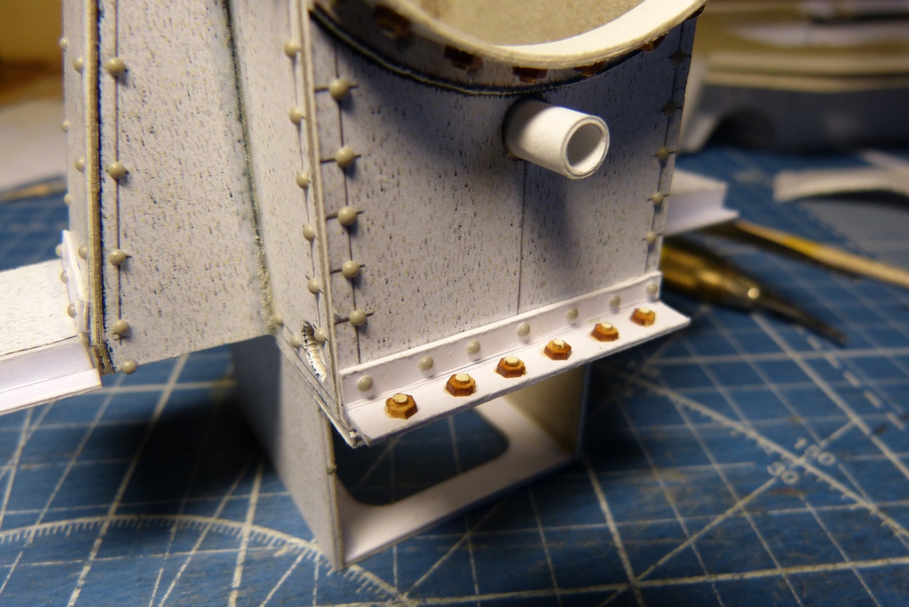

Чтобы собрать следующий узел пришлось скрутить кожух котла,плотная бумага которой пользуюсь при постройке сего агрегата (не ватман) 280мг.
наклеена на картон 0.5мм и прокатывалась на обрезке пластиковой тубы чтобы при высыхании придать нужную форму и потом с помощью лепестка просто соединить.

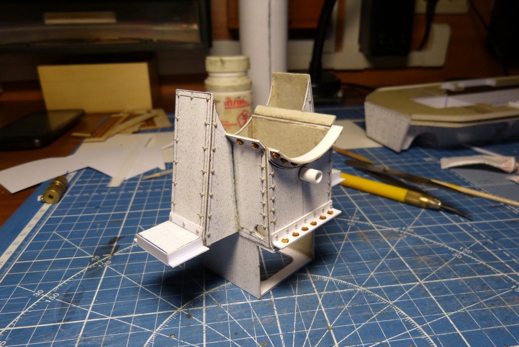

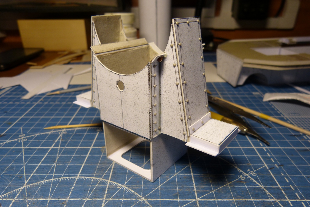

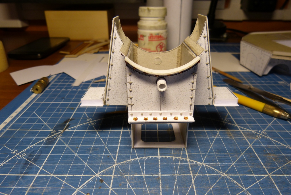

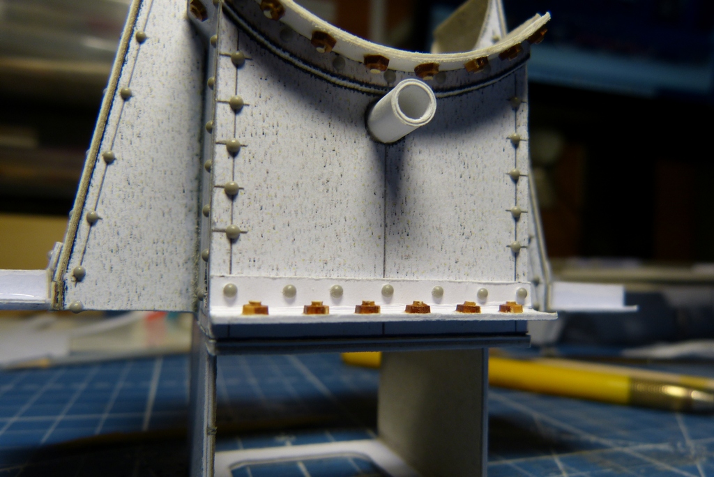

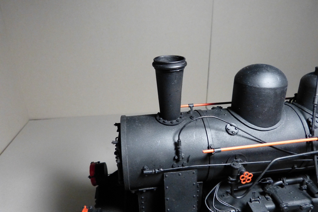

ну и собрал подбрюшину котла,кожух встал как надо,кожухи паровых труб и крышки масленых горловин паровой машины.Заклепки Мастер клуб 1.6мм , гайки резка 2мм и сделал имитацию торчащих болтов 0.8мм,пробойник из иглы для капельницы

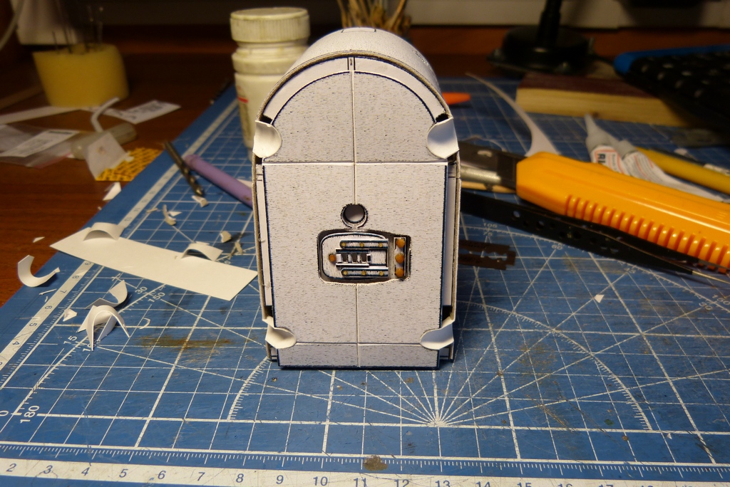

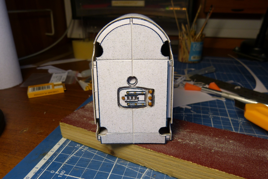

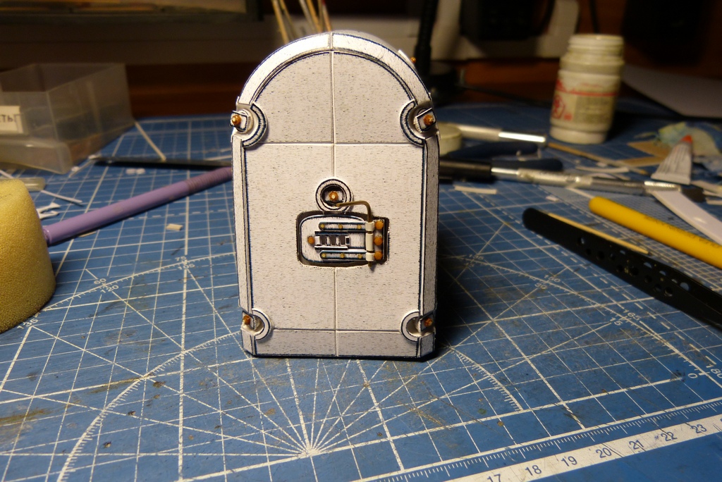

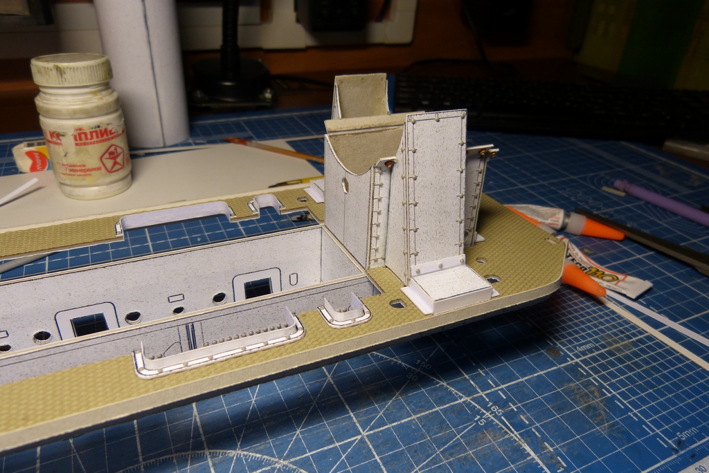

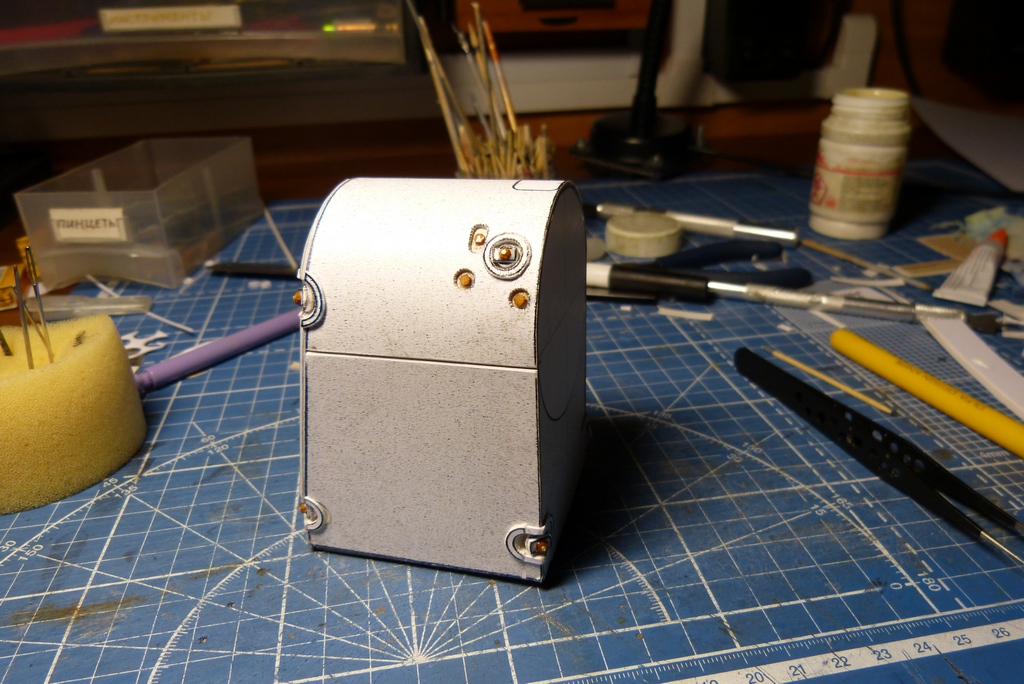

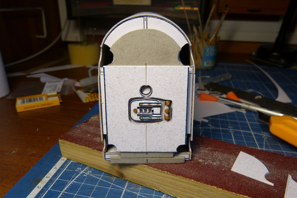

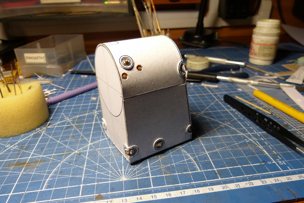

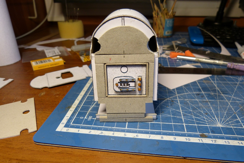

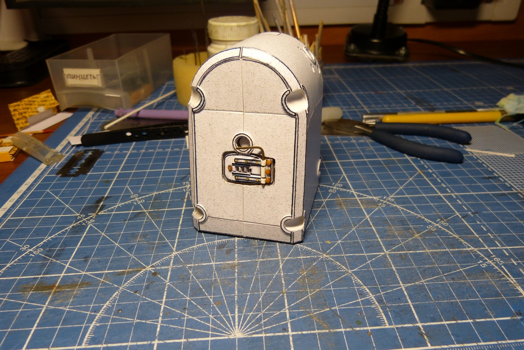

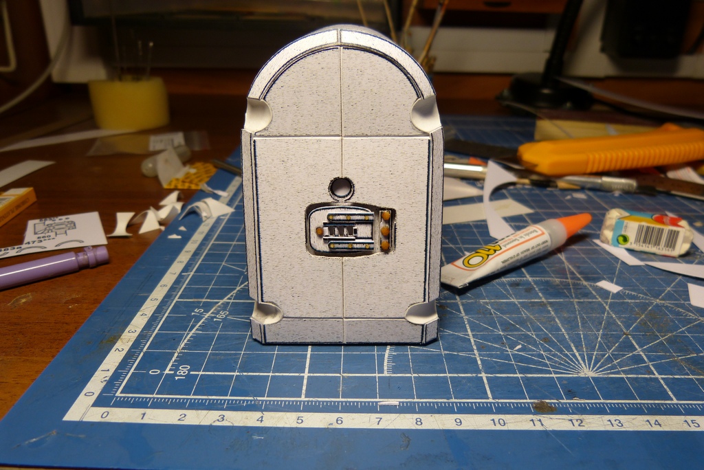

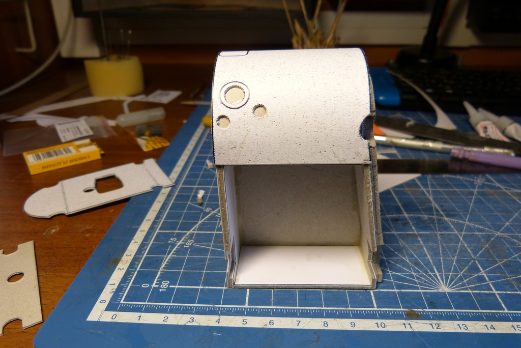

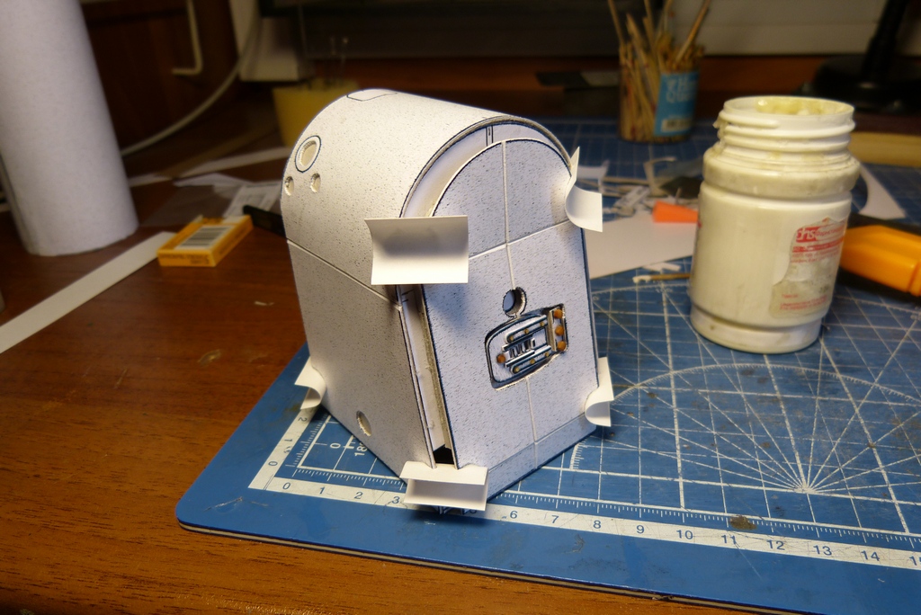

начал сборку кожуха жаровой коробки,детали обшивки даны целиковыми,но зная конструкцию этого узла раскроил верхний и лобовой листы,чтобы швы были после грунтовки и покраски хорошо читаемы немного бруском снял фаску с граней ну и собрал,так как жаровая коробка находится внутри кожуха и окно топки находится на корпусе жаровой коробки и она должна смотреться утопленой сделал имитацию углубления,ну короче вот

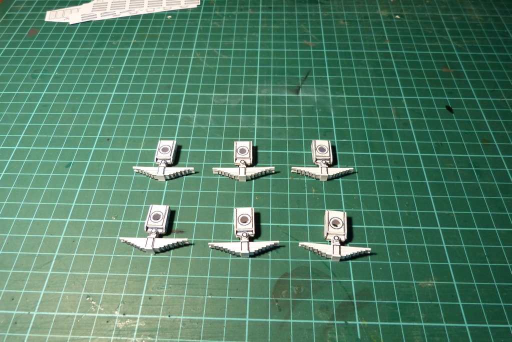

Промывочные пробки

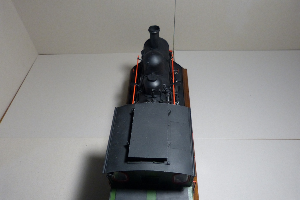

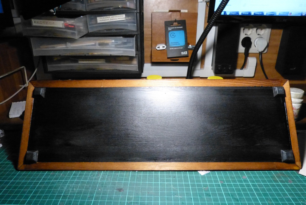

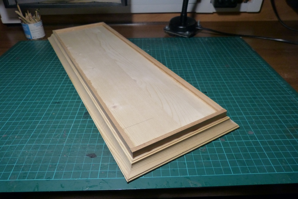

Сворганил подставочку

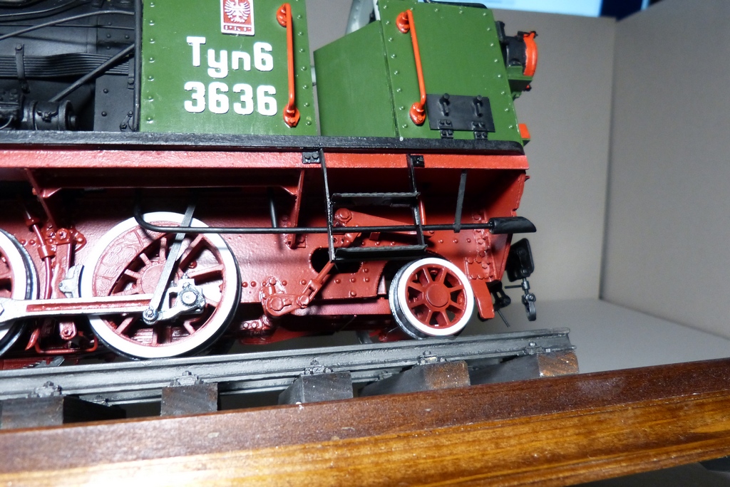

Сваял буксы и рессоры
sotnikov1971
Повідомлень: 402
Имя: Юрий С.
Звідки: Курск

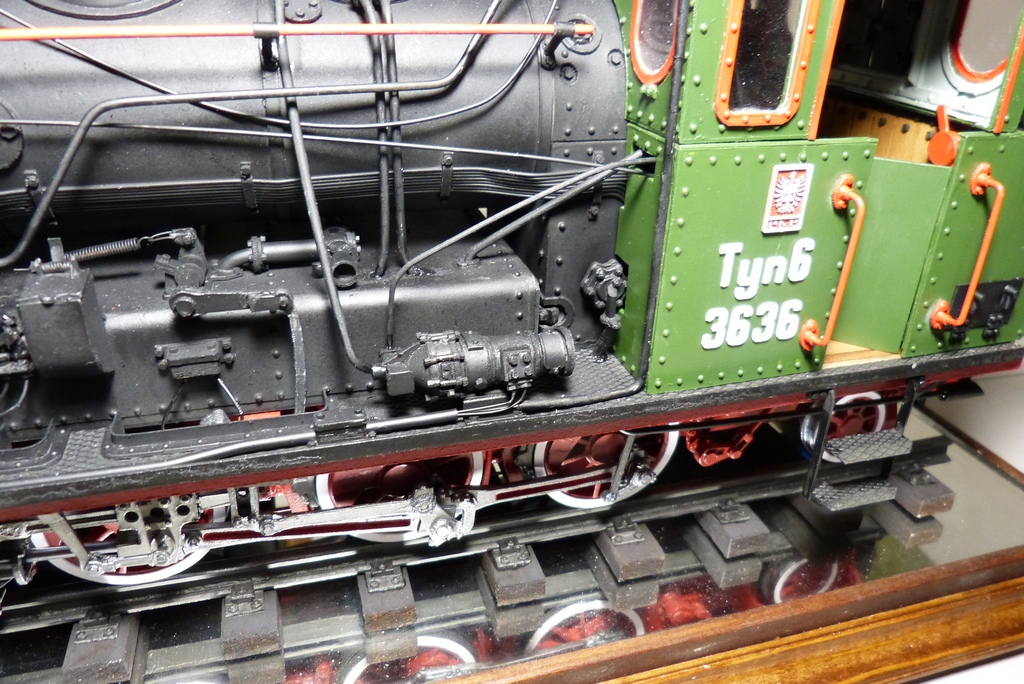

Поставил буксы с рессорами,полозки и качалки,еще куча всячины
Повідомлень: 3985
Has thanked: 1062 times
Been thanked: 1182 times
Отпад :o Спасибо за поэтапный экскурс!
Повідомлень: 508
+ Масштаб Н0 - 1:87.
Повідомлення Артем Д »
Интересная модель ;)

ЗЭРЗ писав:Отличная модель будет. А какого минимального диаметра бывают такие заклепки? Под 1:87 таких не бывает? :?
Спасибо,минимальный размер 0.4мм в Вашем масштабе крупновато наверно
