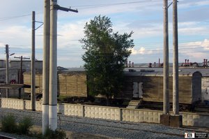

В качестве прототипа выбрал несложный (на мой взгляд) ледник.
Эти вагоны строил Брянский завод с 1948 по 1954 г. Изготавливались с металлическим каркасом и деревянными наружными и внутренними обшивками. Вагоны для разных грузов отличались (количество люков для загрузки льда, торцевые трапы и т.п.).
Конкретно у выбранного прототипа крыша вообще без люков. Нынче эти ледники доживают свою трудовую жизнь в виде бытовок, сараев и т.п.

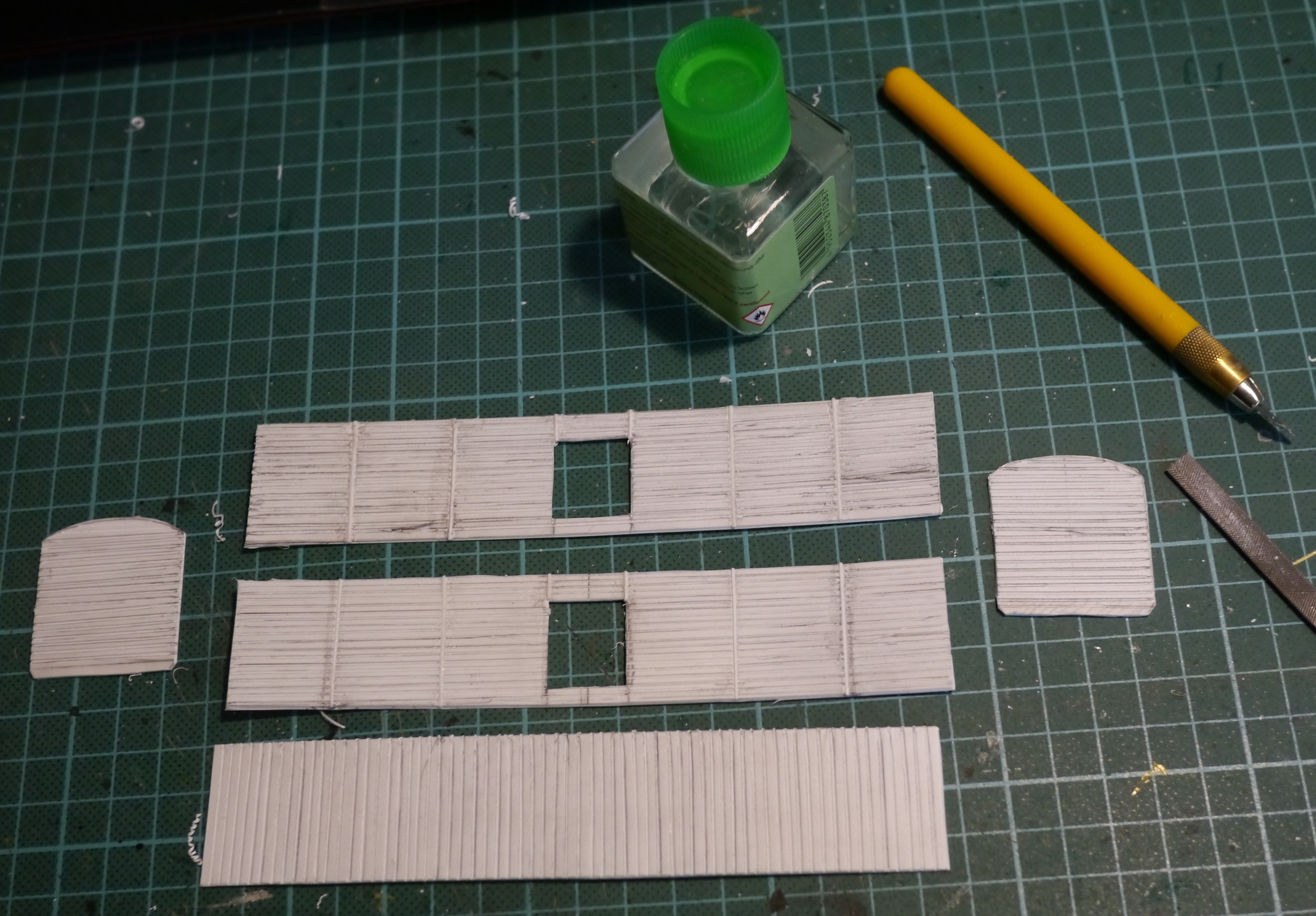

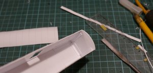

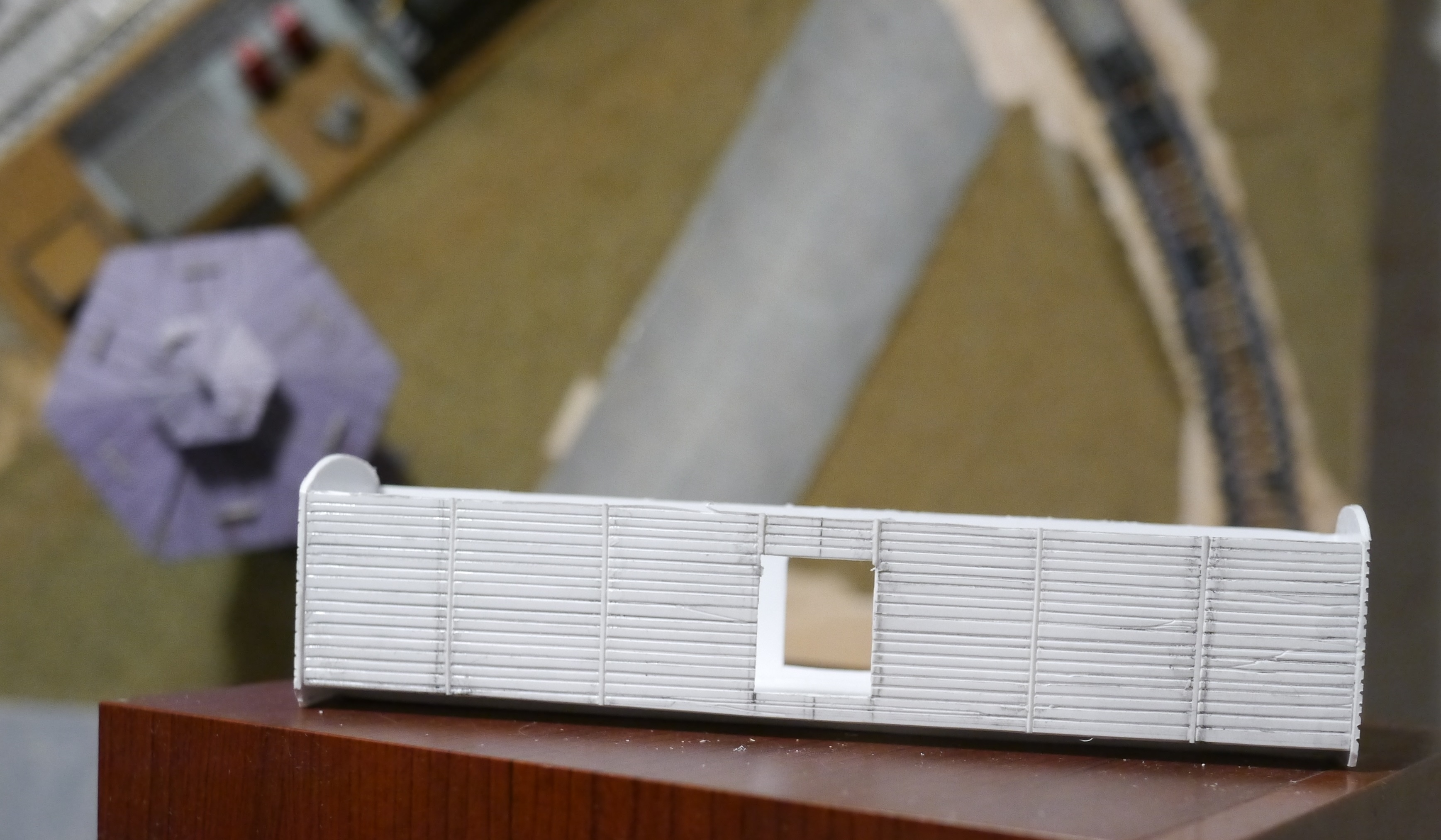

Итак, приступаем к сборке "кита повышенной сложности, который надо сделать самому перед тем как собрать" (с) вольное цитирование ЮрСаныча. Черчу детали, шкрябаю имитацию дерева.
Вырезаю из "литника" :P получившиеся элементы.
Пытаюсь склеить. Вроде даже получилось...

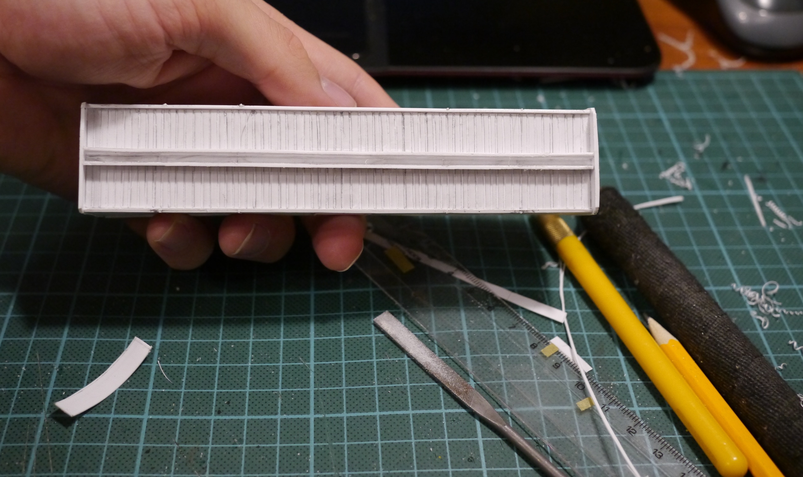

Затем клею хребтовую балку.
Привариваю уголки для укрепления деталей. Будут еще распорки внутри кузова, но позже.
Дальше были эксперименты с крышей. Но неудачные.

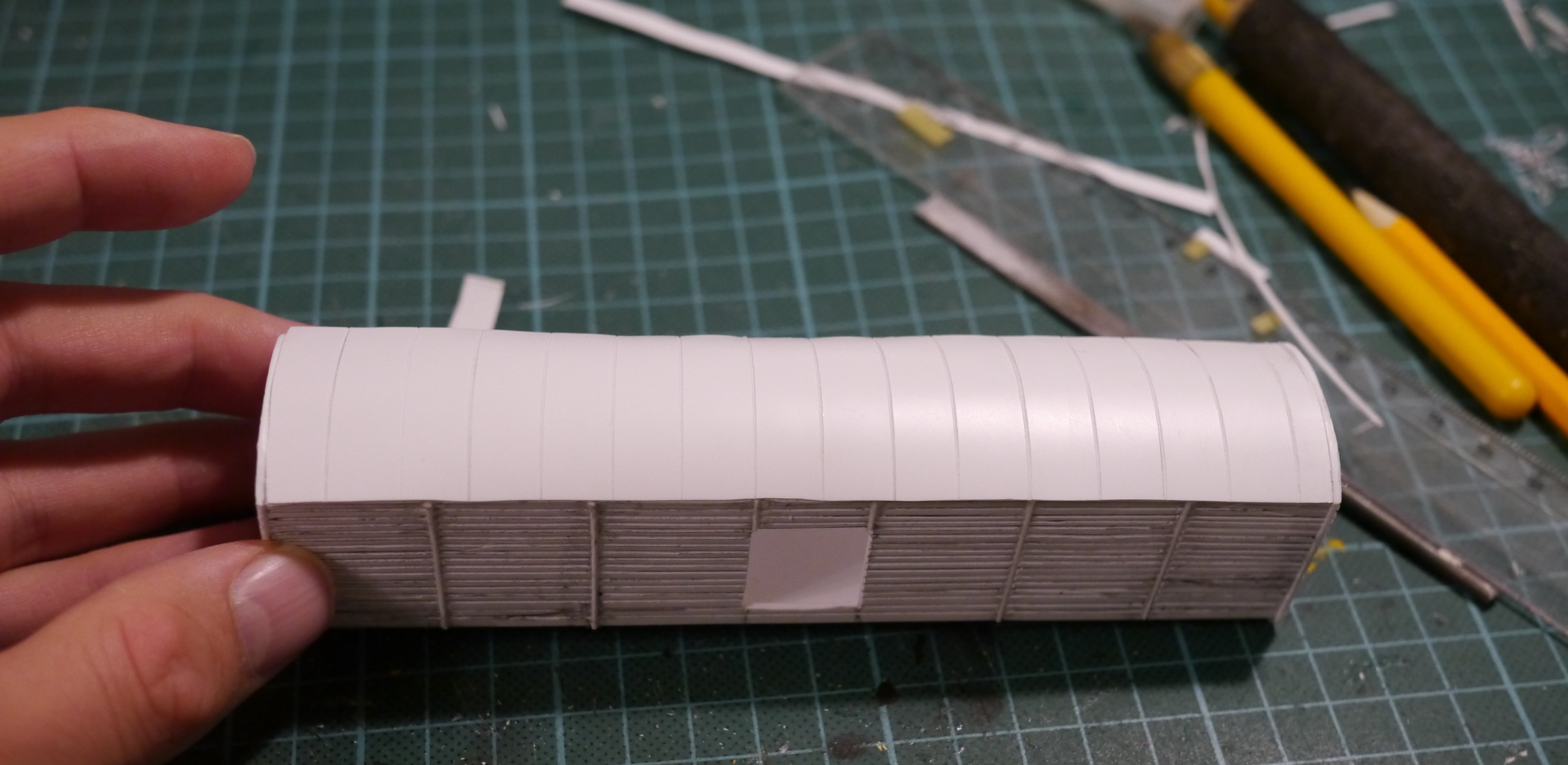

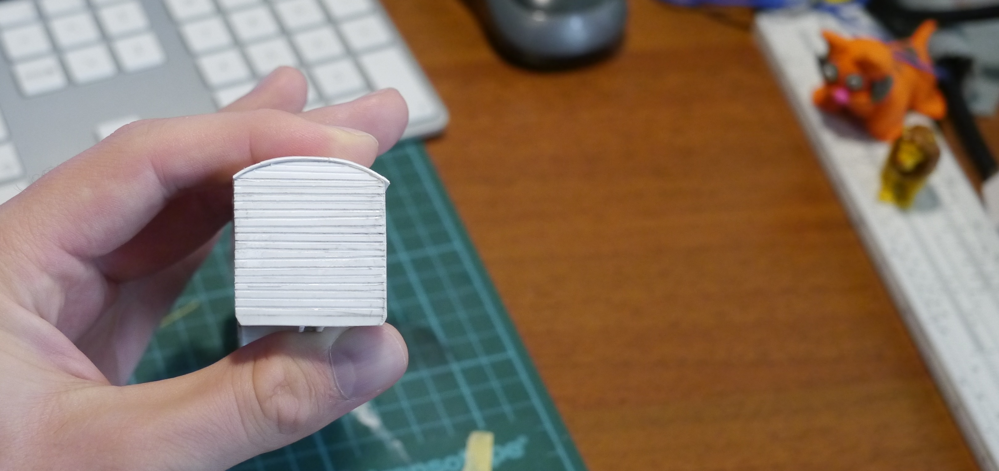

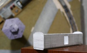

ВиктОр, можно посмотреть на Ваш вагон с торца?..
Повідомлень: 3995
Has thanked: 1076 times
Been thanked: 1209 times
Re: Изотермический вагон для перевозки сухого льда (4-осный, 30 т.)
youdmit писав: ВиктОр, можно посмотреть на Ваш вагон с торца?..
Сделал фотку с крышей (не приклеена, потому съехала чуть под пальцами).
Ещё можно заготовку из полистирола вставлять в трубку подходящего диаметра и тоже в кипяток.
А я не додумался :oops: Ну, может дойдет когда-то дело и до паровозных котлов, и пригодится Ваш совет.

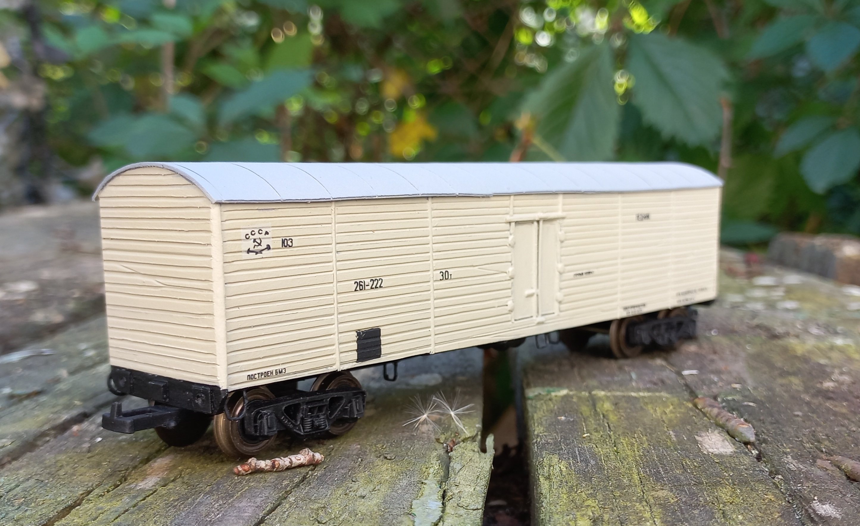

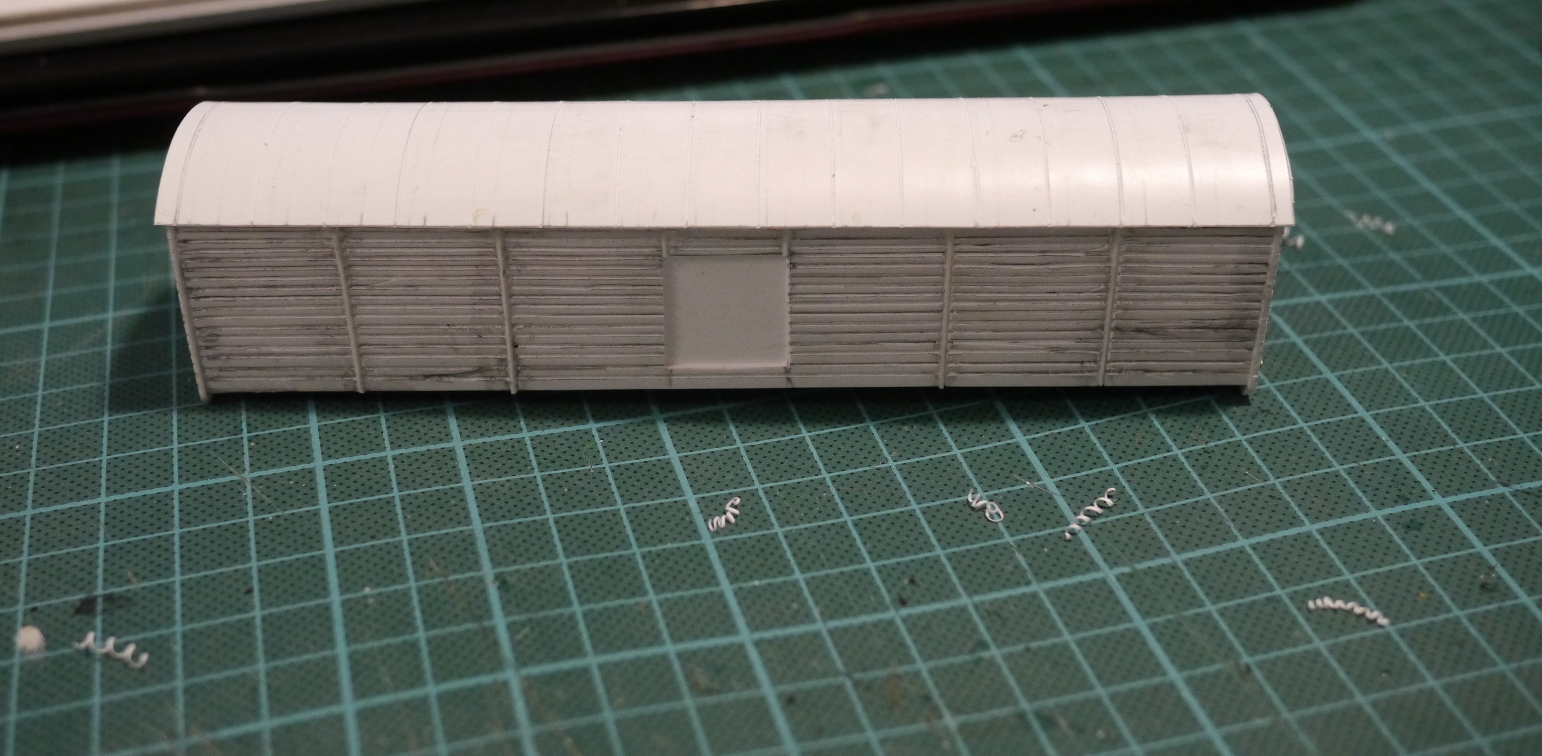

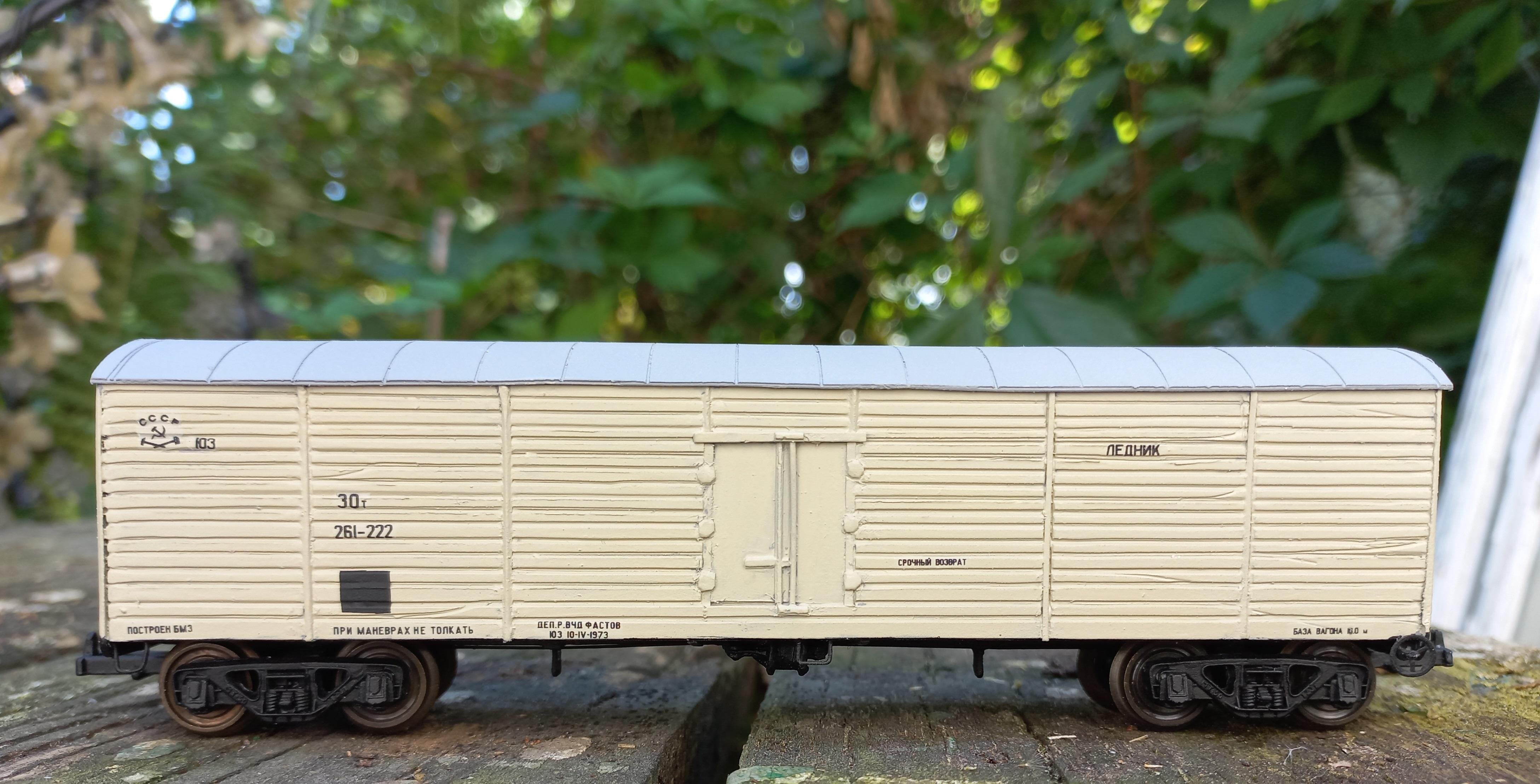

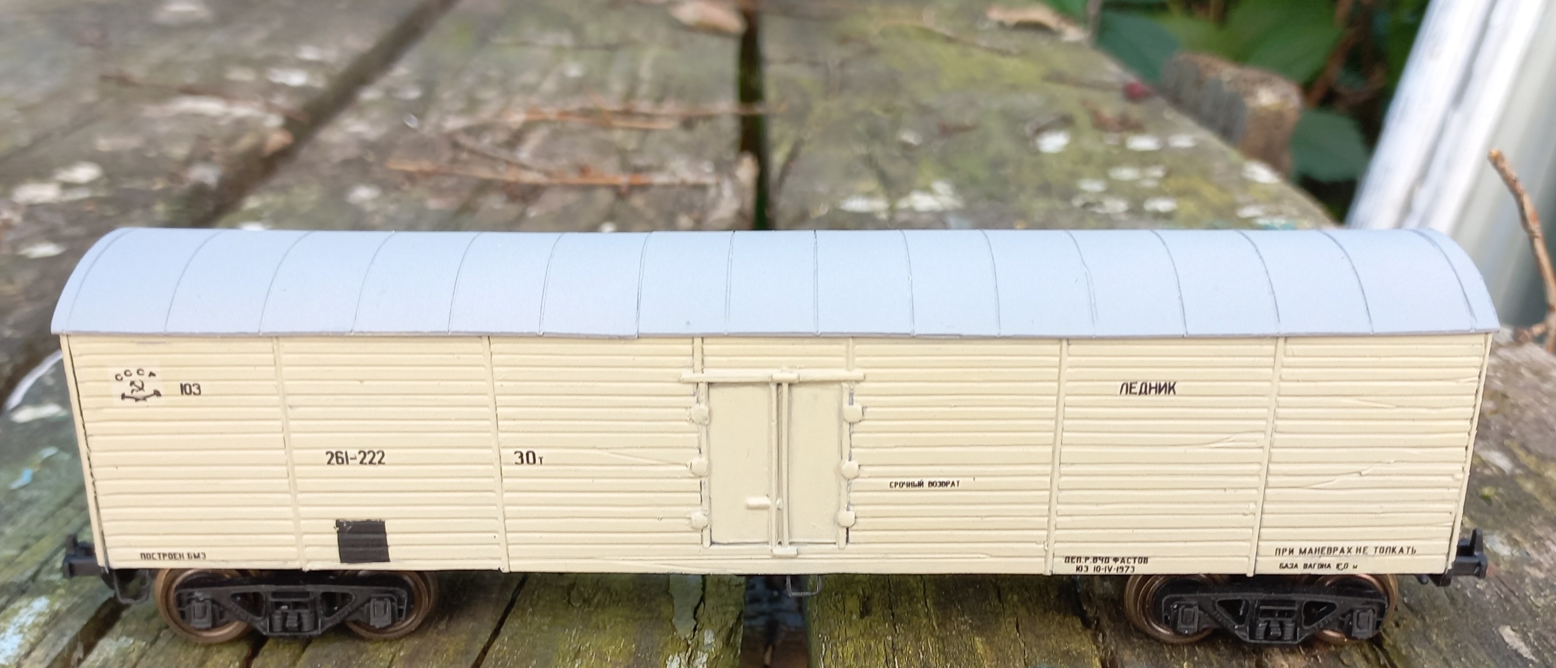

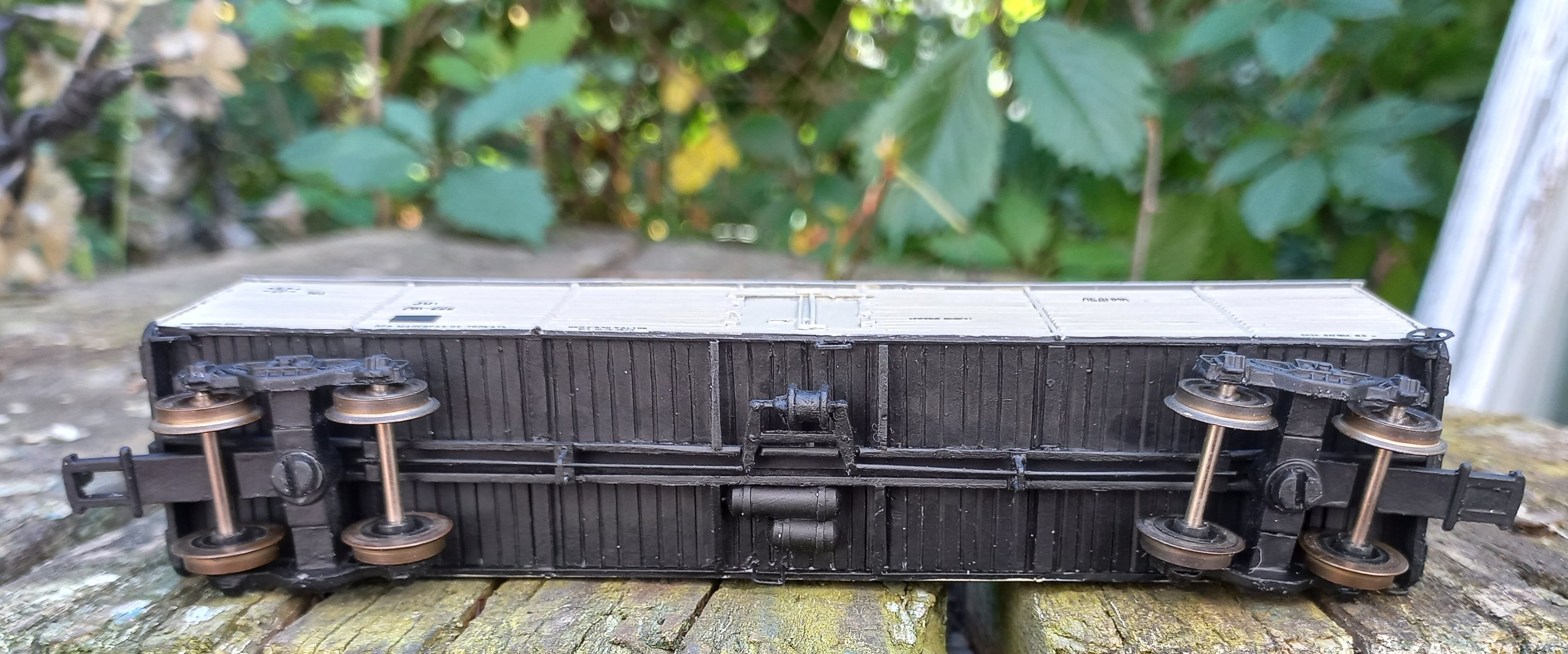

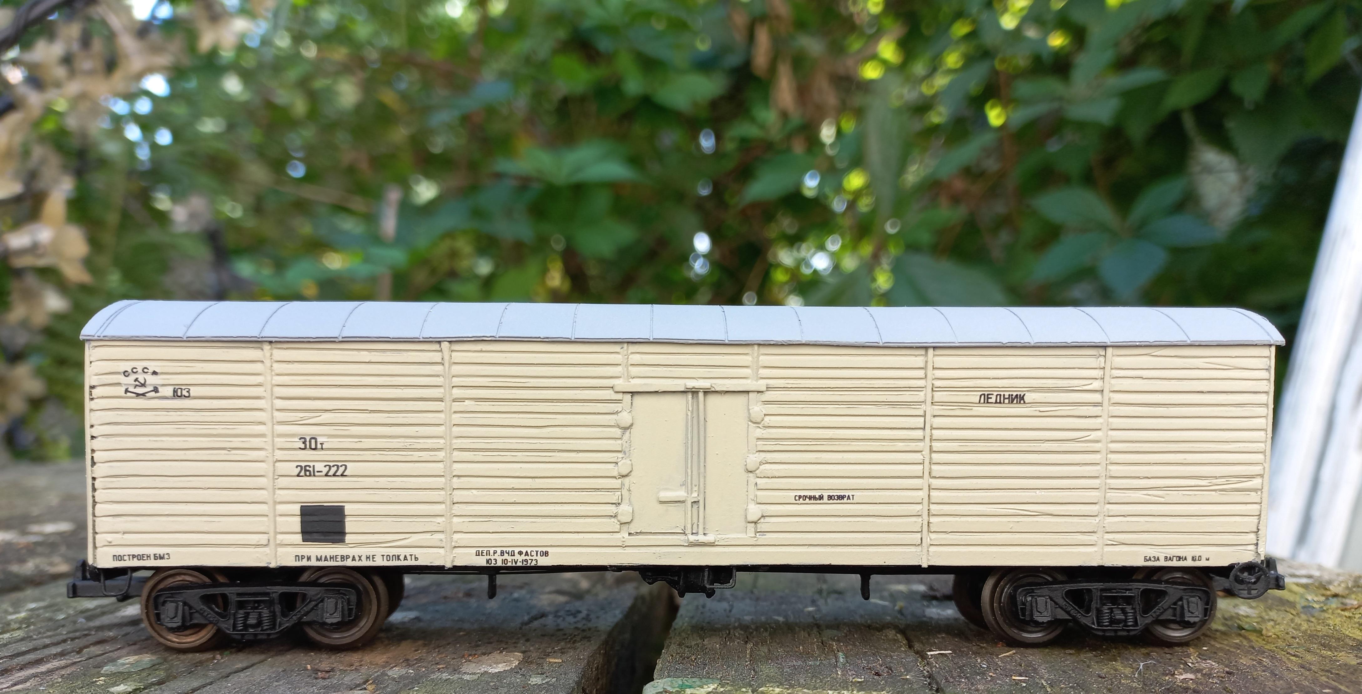

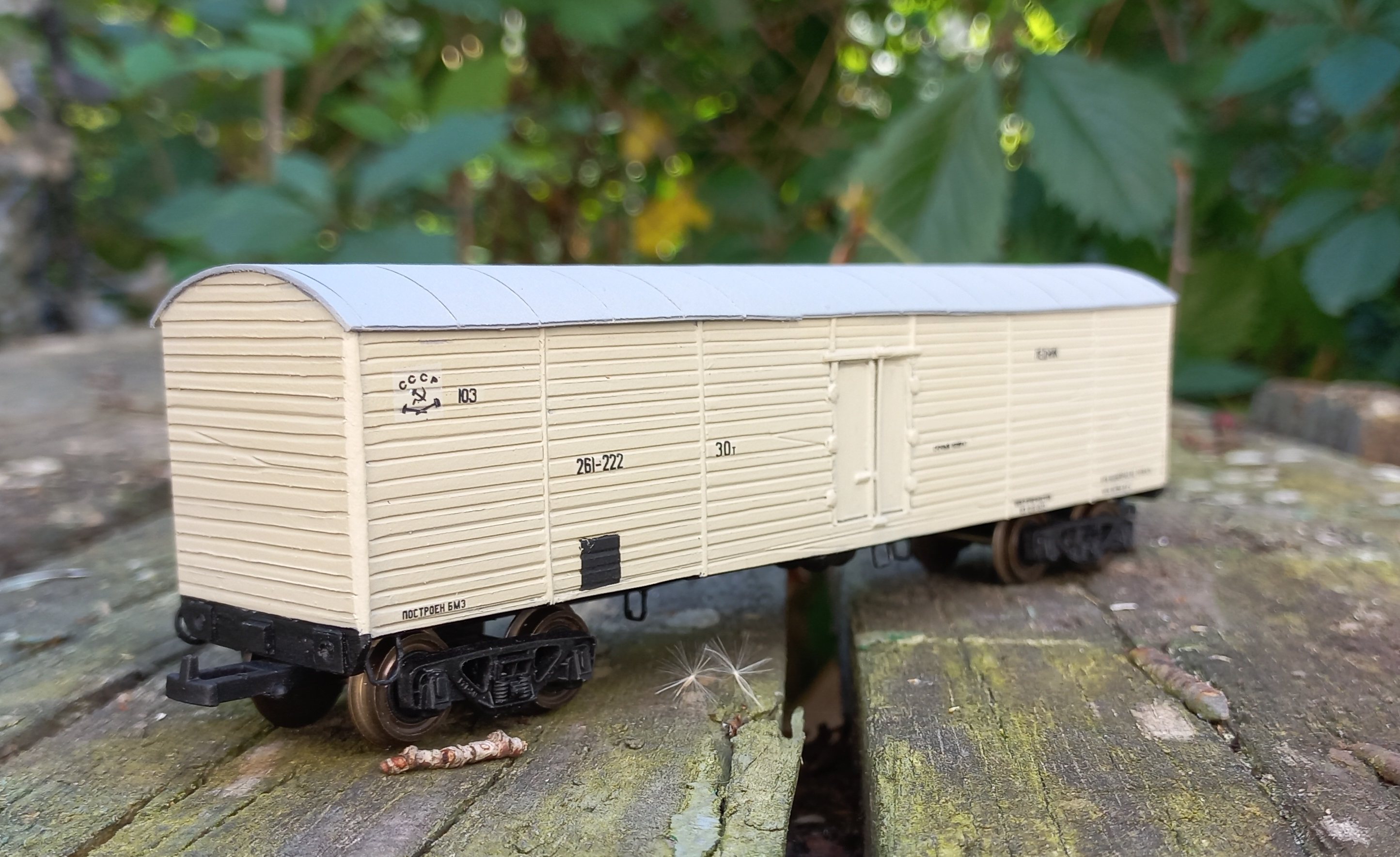

Долго пролежал незаконченный кузов вагона :roll: Но все-таки я его доделал:
Результат так себе. Аккуратнее расшивку можно было сделать, например. Но это первый опыт постройки "с нуля", потому в дальнейшем надеюсь сделать лучше. Главное - удовольствие получил, некоторый опыт наработал.
Повідомлень: 6307
Has thanked: 1490 times
Been thanked: 3229 times
Симпатичный получился вагон! Декали хорошо легли. Царапины на расшивке тоже придают шарму. Длительность постройки вагона в несколько лет впечатляют. :roll: Фотки тоже удались, природный естественный свет, птичья какашка и пара пушинок для понимания масштабу... :mrgreen:
Для хэндмэйда отличный вагончик, он этим и интересен, - своей "не идеальностью".. приятно смотрится 8-)
