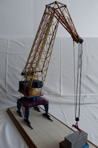

Немного не по теме,но вот тоже из бумаги и довольно таки прочная конструкция

У крана платформа поворотная,если снять стопор со стрелы то она поднимается и опускается,а иначе зачем делатьStinky писав:Только не говорите что у крана тоже все подвижное...
