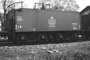

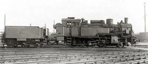

Но вот, обзавевшись хильфцугом, вспомнив некоторые работы Дениса, а также факт, что в хильфцугах часто в качестве емкостей для воды использовали старые тендеры, - решил таки запилить подобный и себе. Донором было решено использовать тендер от старопиковского 55-го паровоза - тип 3Т16,5. Но вот незадача - когда начал искать фото прототипов - как на зло не смог ничего найти именно по 3Т16,5 :evil: Благо, что что хоть одна - самая главная фотография все-таки нашлась! По ней и по оригинальному чертежу начал пилежь.

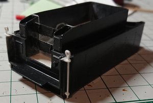

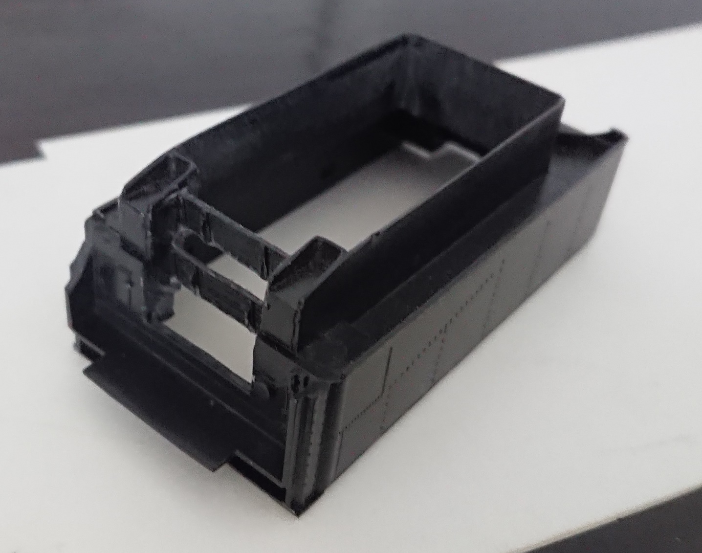

Слегка начатое пиление и примерка:
А вот тут уже результат этих выходных - восстановленное одно "ухо" на тендере, сделана внутрянка:

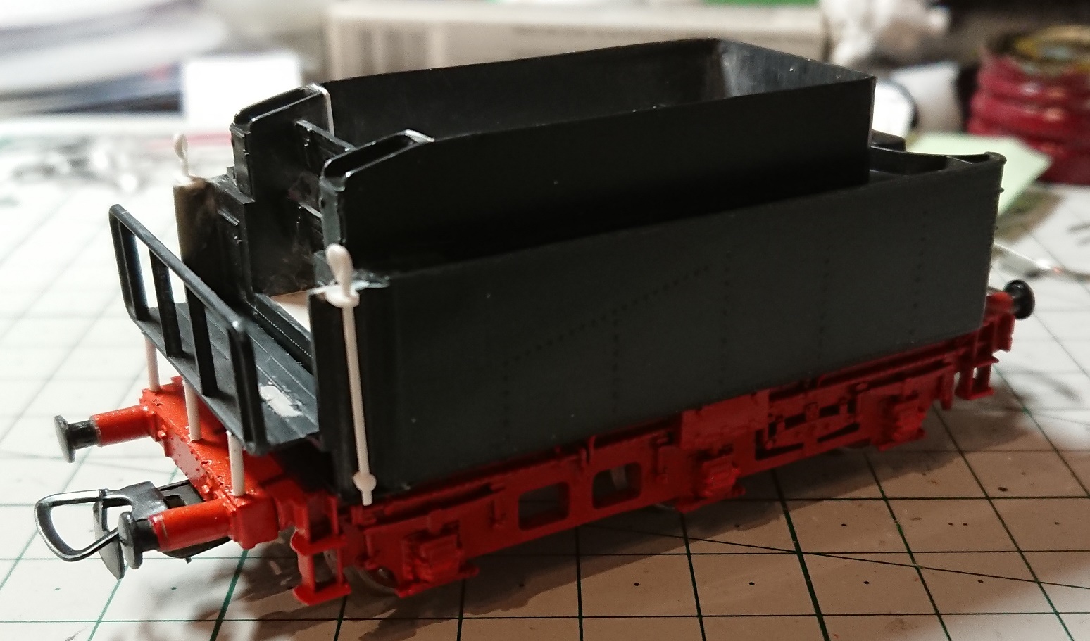

Примерил на свежеокрашенную раму:
Вагон будет в определенной степени по-мотивам, поскольку на фото прототип уже не первой свежести и надписей на нем нет, да и исходный материал по большому счету нужно перепелиливать очень основательно - все-таки хобби уровень деталировки как ни крути.

Интересненько...А почему сразу по мотивам?Надписи в принципе практически
стандартные для спецвагонов. :roll: Хотя можешь засрать как на прототипе... :lol:
Повідомлень: 3236
Has thanked: 1275 times
Re: 3T16,5 Wasserwagen
Stinky писав:Надписи в принципе практически
А какие должны быть? Можно попдробнее?
Прост тема спецвагонов для меня нова
Повідомлень: 6349
Has thanked: 1546 times
Been thanked: 3332 times
Типа такого.У тебя ж ДБшный Хилфзуг?
К сожалению лучшего не нагуглил... :oops:
Повідомлень: 3236
О, круть! Спасибо за инфу - все оч читабельно! 8-)

Сделал крепежи корпуса к раме, которые по-совместительству работают как дополнительные ребра жесткости:
Также сделал боковые поручни - спасибо ТМТ моделс за тонюсенькие профиля 8-)
Предварительная сборка и подготовка к покраске:

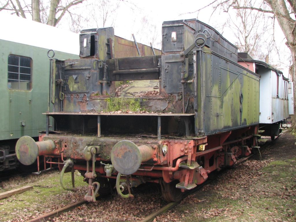

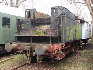

Пытался все-таки найти еще фоток именно 3-х осных экземпляров и напоролся на весьма любопытные фото:
А также инструкцию по изготовлению:
Umbau_74_520_mec.pdf
(274.28 Кіб) Завантажено 568 разів
Особенно понравилось практически полное отсутствие надписей на тендере в обоих случаях :P

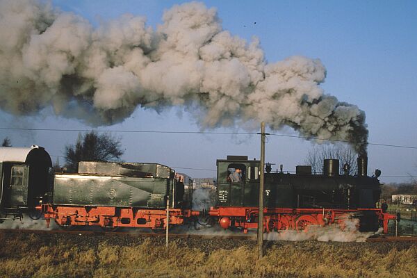

Судя из текста:
"Выбранная модель для подражания снова
что-то экзотическое локомотив. Для растяжения в
Северо-германская низменность, у которой
Конечная точка не добавлена вода
может быть, если вы найдете несколько локомотивов
серии 74 (на рисунке 74 520) с
отброшенный тендер 3T12 как
Автоцистерна."
Тендер просто для воды,для покорения дальних дистанций.Имел место быть в ДБ в 3й эпохе. 8-)

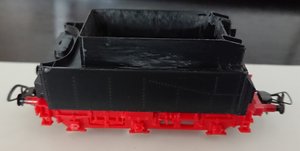

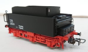

Закончил. Слегка завезерил. Вроде нормально получилось. Обдеколил пока все-таки для паровозного использования. Для хильфцуга не хватает нужных дек :? Именно для 3Т16,5 имеющаяся деколь "Wasserwagen" слишком большая.

Неплохо задул.Над фактурой досок поработал.Дэки декалфиксил?. :| И где паровозных
дэк набрал? :roll:
Повідомлень: 3236
Stinky писав:Неплохо задул.Над фактурой досок поработал.Дэки декалфиксил?. :| И где паровозных
дэк набрал? :roll:
Спасиб, камрад! Да, - деки фиксил, но когда дул финальным лаком появилось какое-то серебрение у тех, что легли идеально (наши деки) и пропало у дек с датами (они плотнее) :? Вот пытаюсь понять - где же я провтыкал...
А сами деки - перепал разнобой от разных склеек - древние как г.. мамонта :mrgreen: Некоторые очень неплохи, некоторые грубоваты, некоторые переразмерены, часть вообще ниочем. Вообщем - разнобой :D
