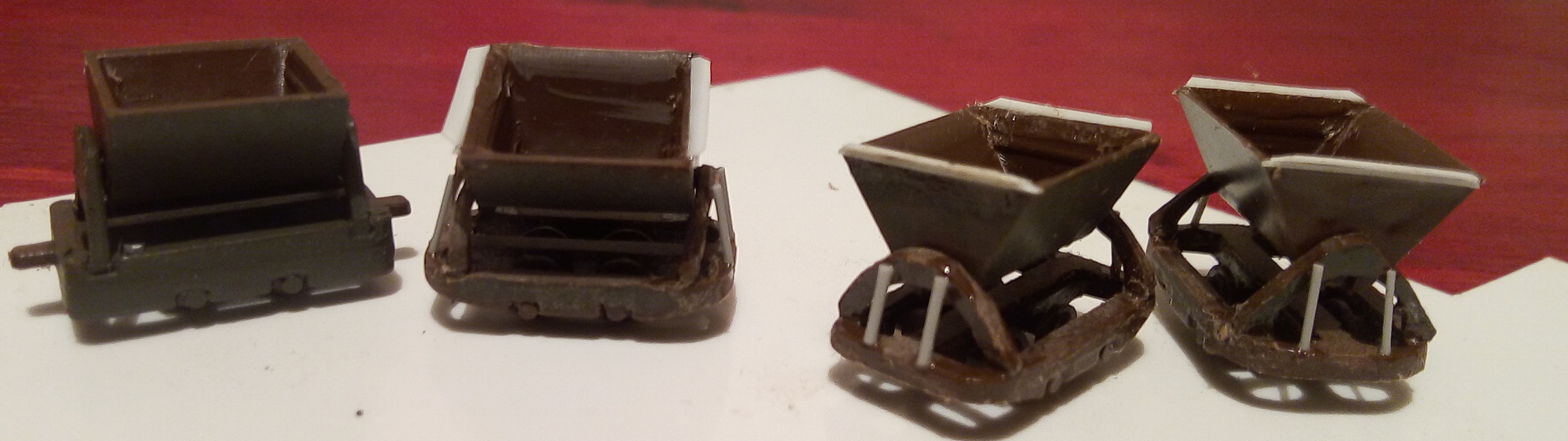

Алексей писав:
29 серпня 2021, 16:07
Получил на днях посылку с набором фельдбан вагонеток фирмы Аухаген. Открыл, посмотрел, и понял что тяги к ним нет.
Посмотрел на фотографию вашей дрезины с вагонетками.Вагонетки просто "дрова" по сравнению с Вашим
изделием.Быть может окраской и везером можно будет подтянуть столь топорный Аух?
Re: Мое Ужд и его техника
Код: Виділити все
Думаю ні покраска ні загадинг вагонеткам непоможе. Бо рядом з дрезинкою у них вид . наче їх зроблено з бронелистів для крейсера. Тут як в анекдоті -"довести до потрібного виду за допомогою напильника ". :lol: :lol: :lol: Ну або хоч частково переробити хоча б кузова.ну а рами обточить надфілем. Хоч мені здаеться простіше вагонетки зробити з нуля .
Алексей
Повідомлень: 225
Звідки: Берег Тихого Океана
Мой типоразмер: Hoe
Has thanked: 109 times
Been thanked: 245 times
Повідомлення Алексей »

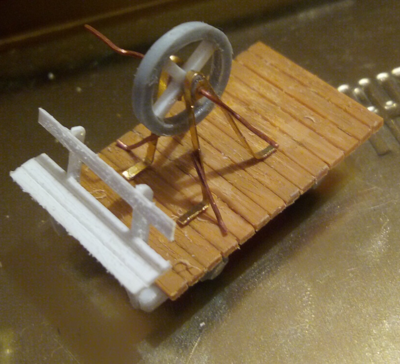

Остановился на напильнике. Делов неспешно на три вагона примерно с час. А дальше шлифануть икрасить и визирить. Запариватся на них не буду. Выглядят на свои деньги и ладно. Все лучше чем до этого было.

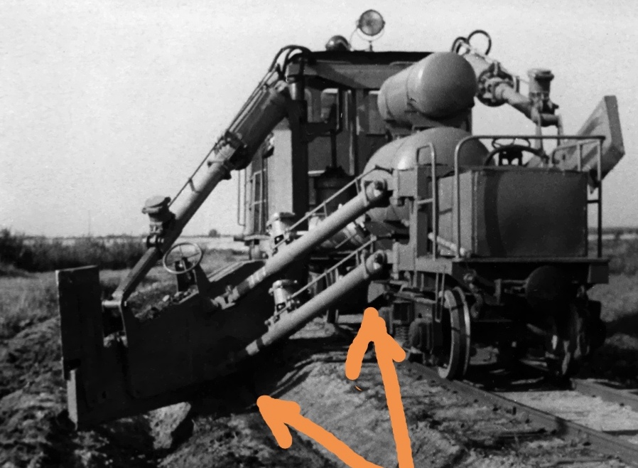

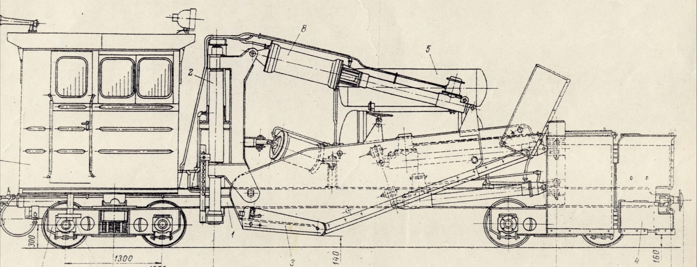

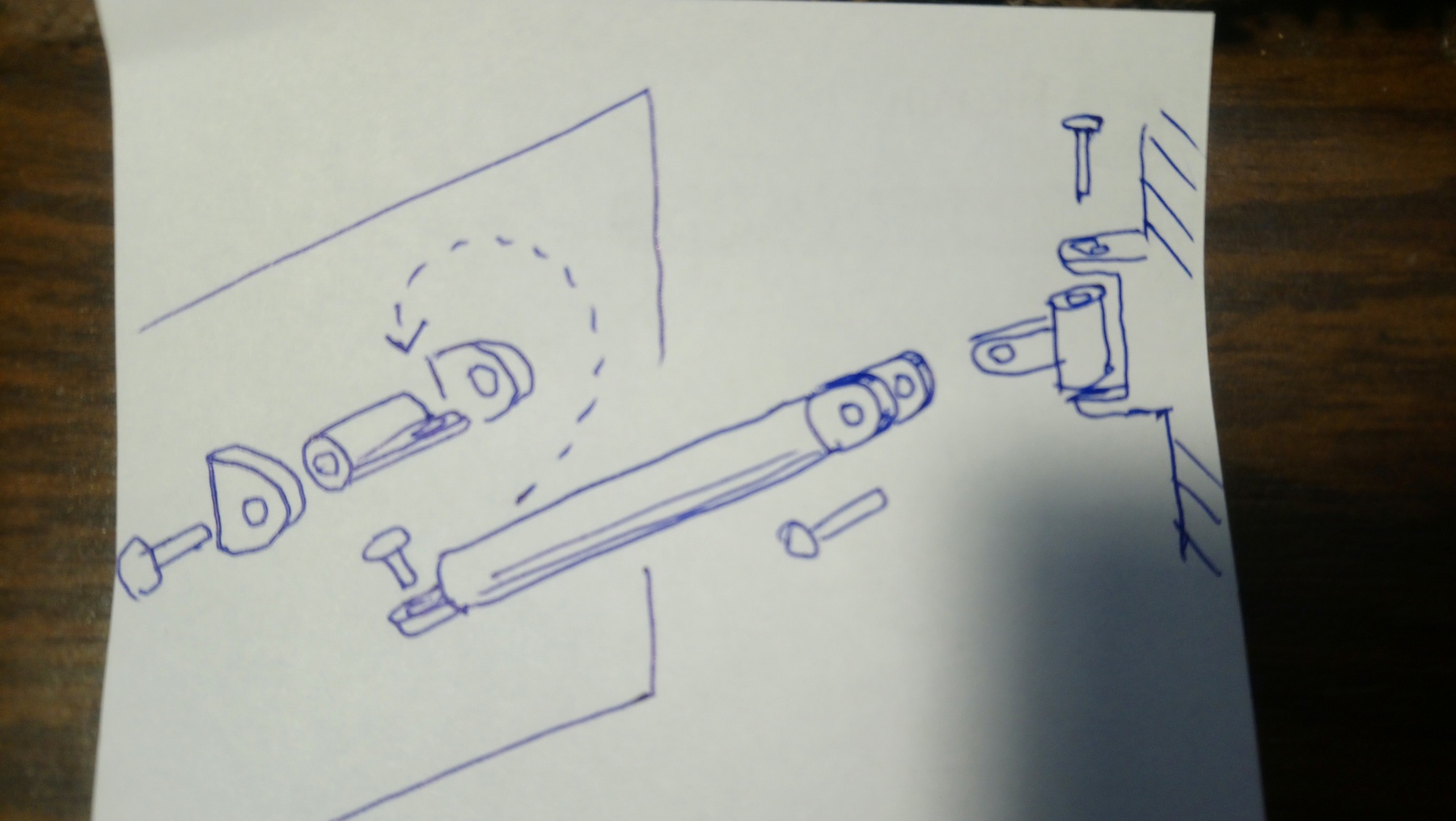

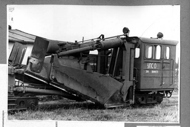

Парни нужен совет: как можно сделать слделать шарнир помечый стрелками подвижным при максимальной копийности. Вопрос не празный модель в работе. Не хочется крылья оставлять в статике.
3я/7
Повідомлень: 6362
Has thanked: 1564 times
Been thanked: 3370 times
При беглом осмотре фото витится такое устройство. :oops:
Денис шикарная прорисовка элементов! Благодарю! Попробую подсобрать, о проделанной работе отчитаюсь!
3я/7
Алексей
Повідомлень: 225
Мой типоразмер: Hoe
На вскидку должен быть очень технологичный узел. И не очень трудоемкий. Еще раз спасибо!!!
3я/7

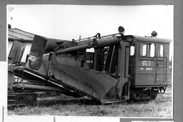

Як варіанант зробити з трубок від телескопічних антен карманного приймача. Трубки там тонкостінні з латуні тож чудово припаяються уши-кронштейни які для міцності теж зробити з полосок латуні. Тим паче коліна досить точно підігнані щоб легенько скользили і без люфта. Остаеться підібрать потрібний по діаметру участок антени з двох сусідніх колін і нарізати з них потрібну кількість заготовок. Після покраски наружної трубки при витягуванні з неї внутрішньої некрашеної нікельованої буде ефект натурального гідроциліндра. Десь так. ;) ;) ;) Р.С. До речі а що це за пепелац. На снігоочисник трохи схоже. але начебто не він. Просто я балдю від різної спецтехніки .
Узкоколейный струг

Нормальных фоток по пальцам посчитать.

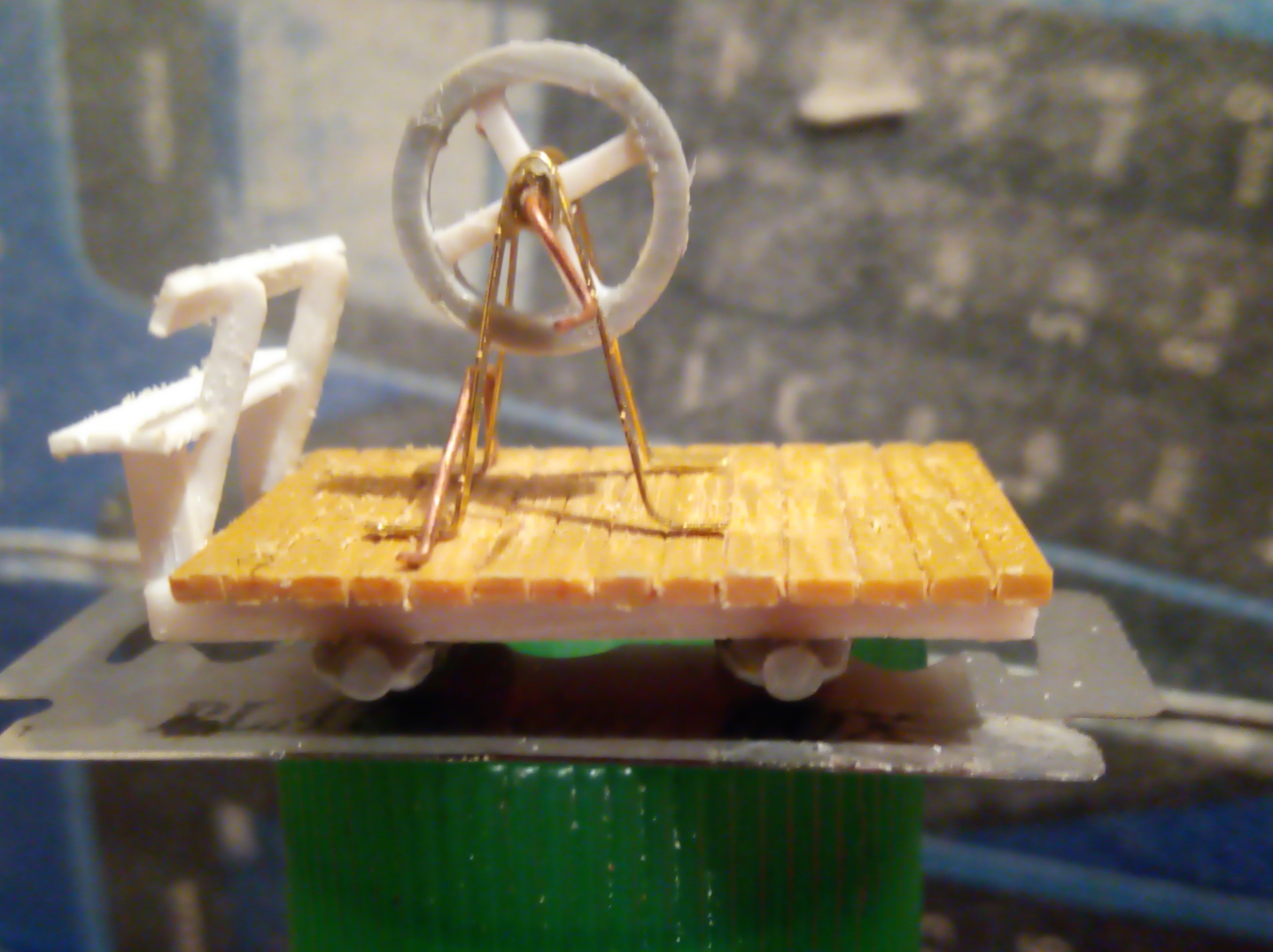

Дабы не раслаблятся подкину фото для созерцания. Колоритная скажу я вам картина! Очень сюжет мне понравился. Надеюсь все получится и смогу показать модель.
Такая себе участковая дрезина
3я/7
Алексей
Повідомлень: 225
Мой типоразмер: Hoe

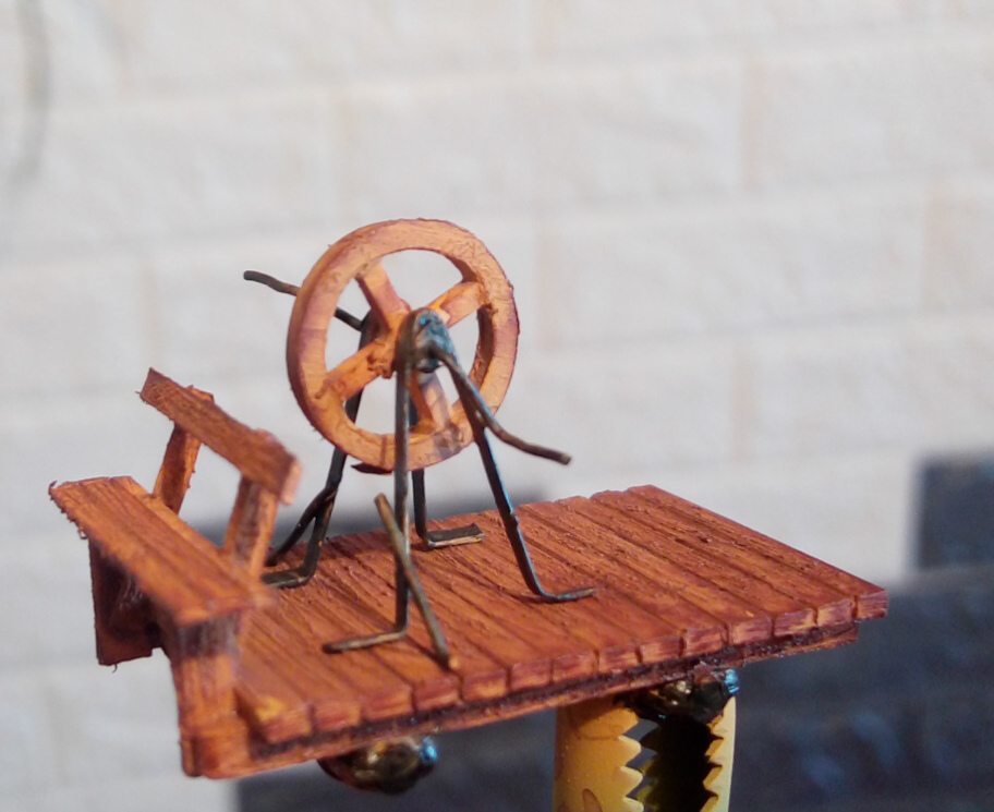

Короче промежуточный вариант. Экипаж еще доставляет удовольствие делать. Без него что то несмотрится.
3я/7
Алексей
Повідомлень: 225
Мой типоразмер: Hoe
Вот теперь встал вопрос:шинелька у инженера черная или темносиняя? И с фуражкой не все ясно.
