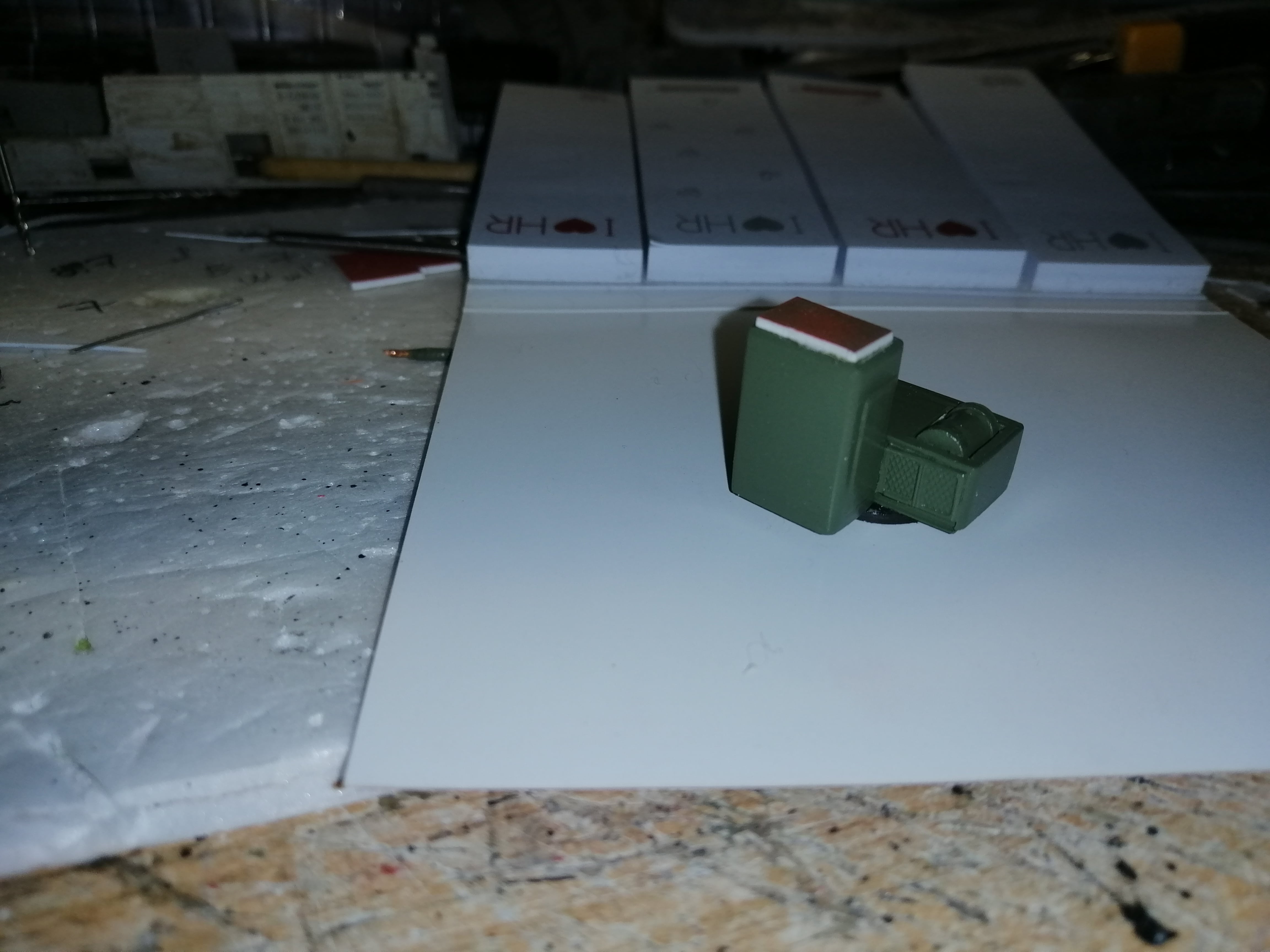

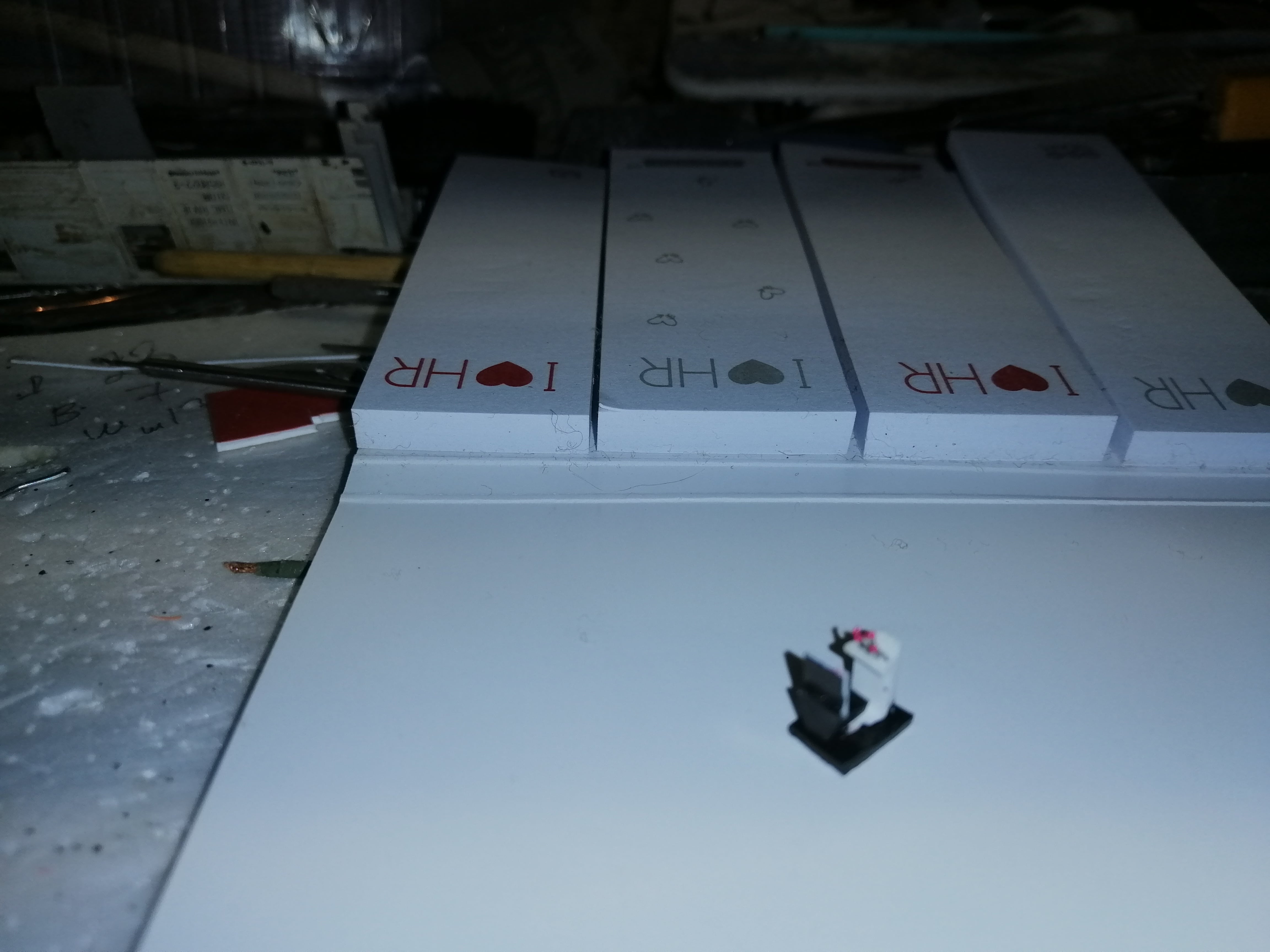

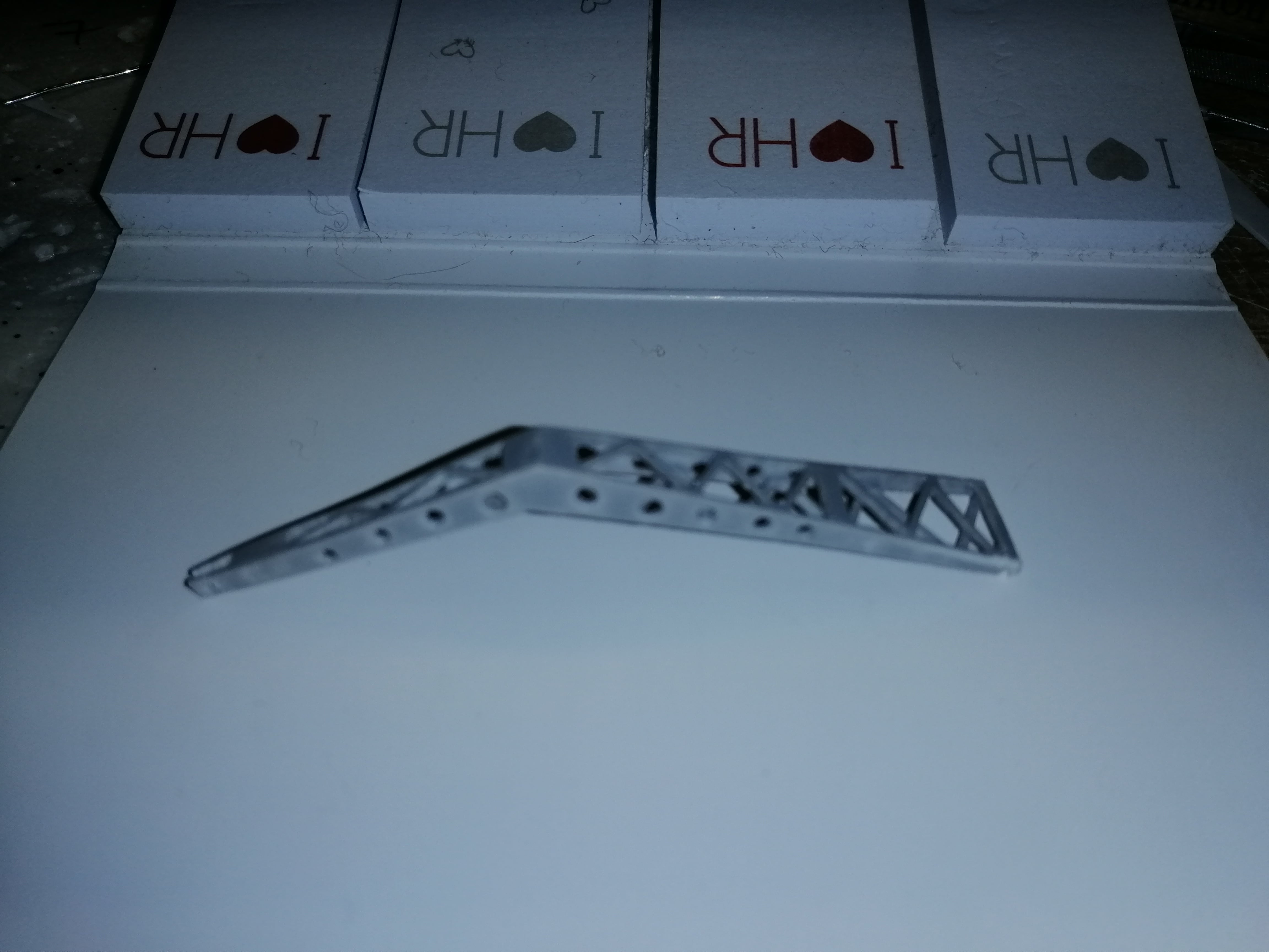

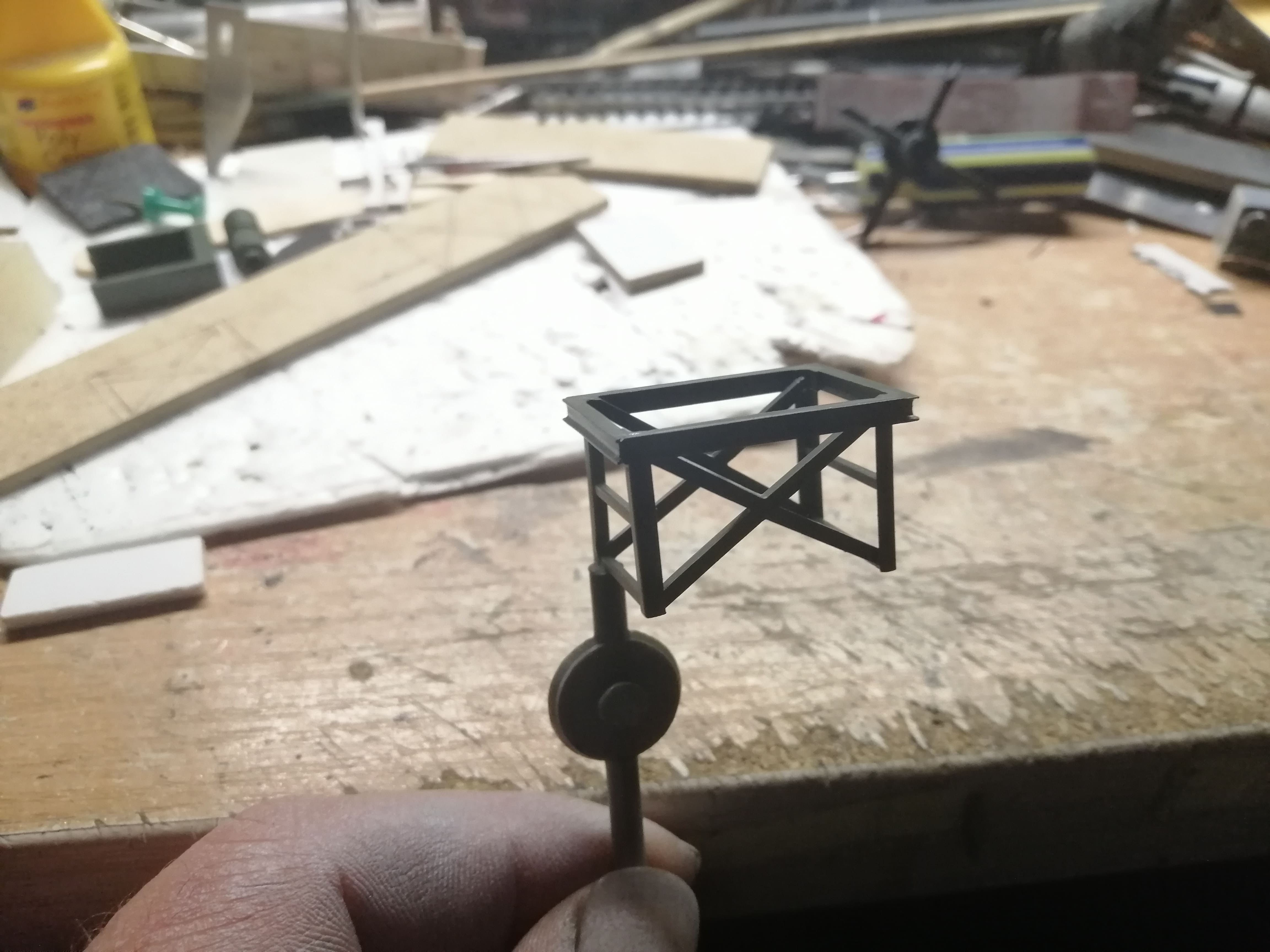

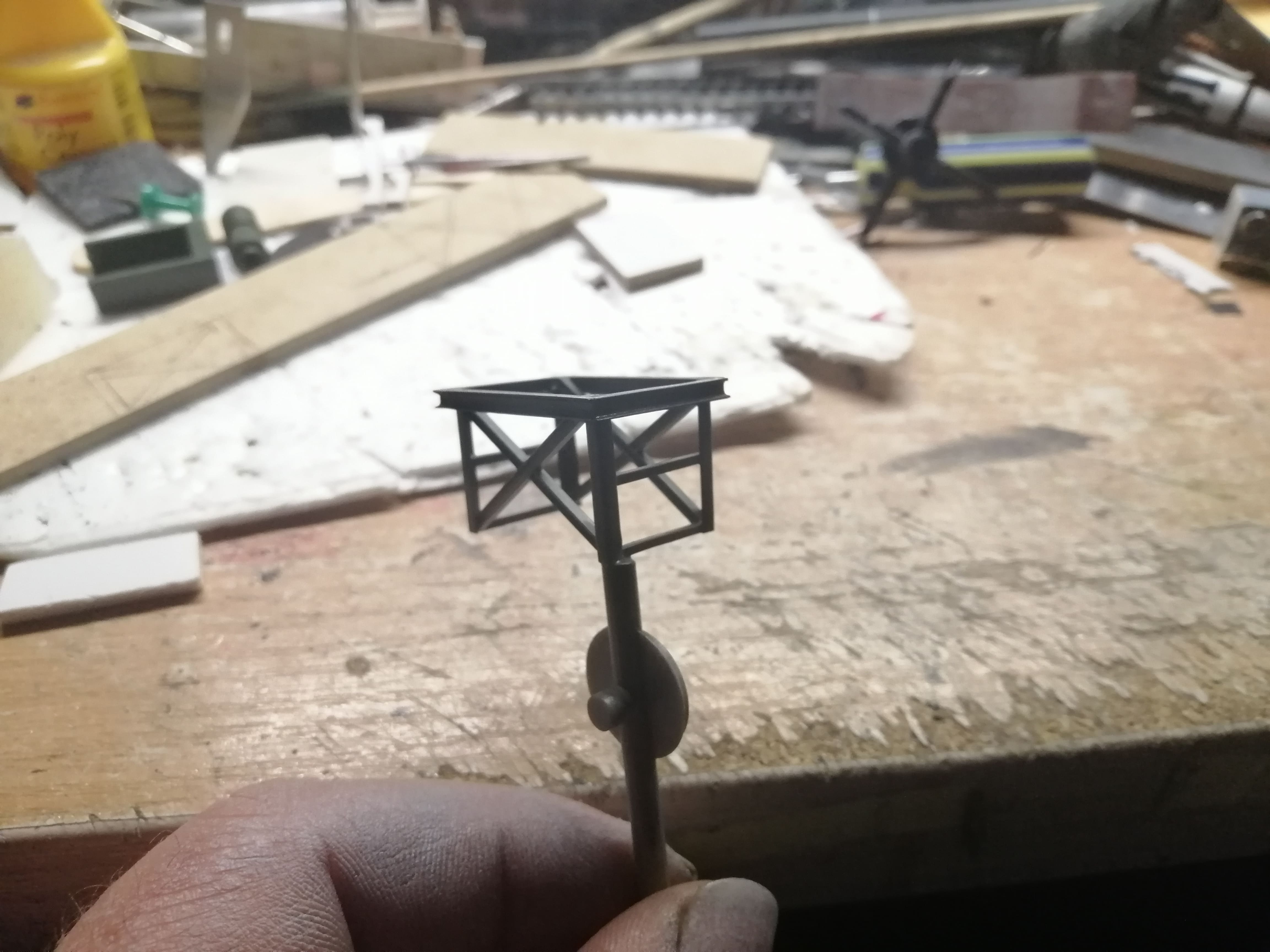

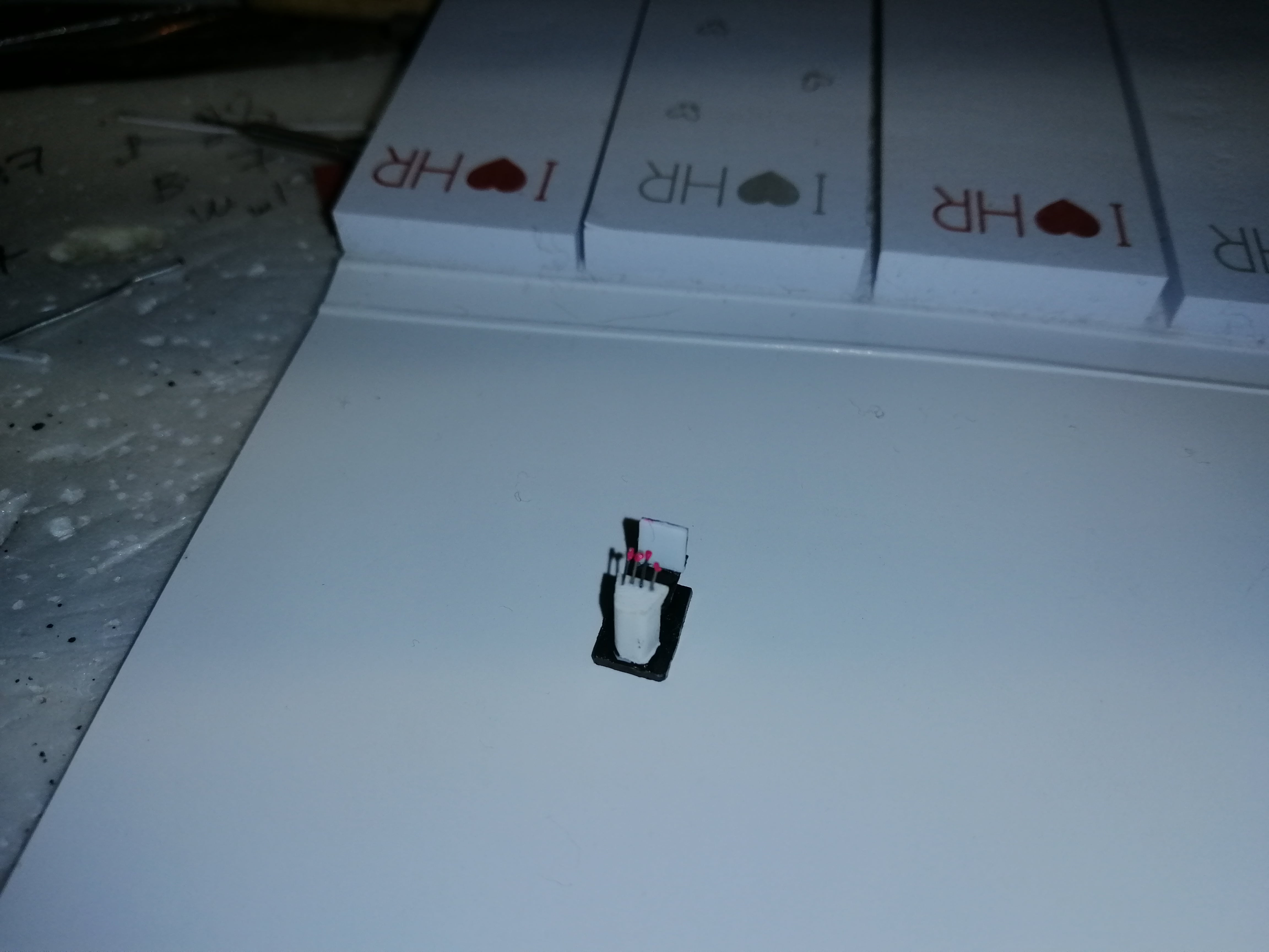

Посетила капризная дама-откликается на имя Муза. пока в гостях начал пилить давнюю хотелку- песковатор для загрузки паровозов углем. Перва соорудил стрелу
ближе к утру была готова. Пришол Морфей - лег спать.
Re: ТТшка от Винта

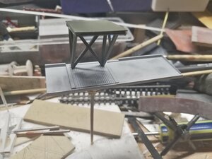

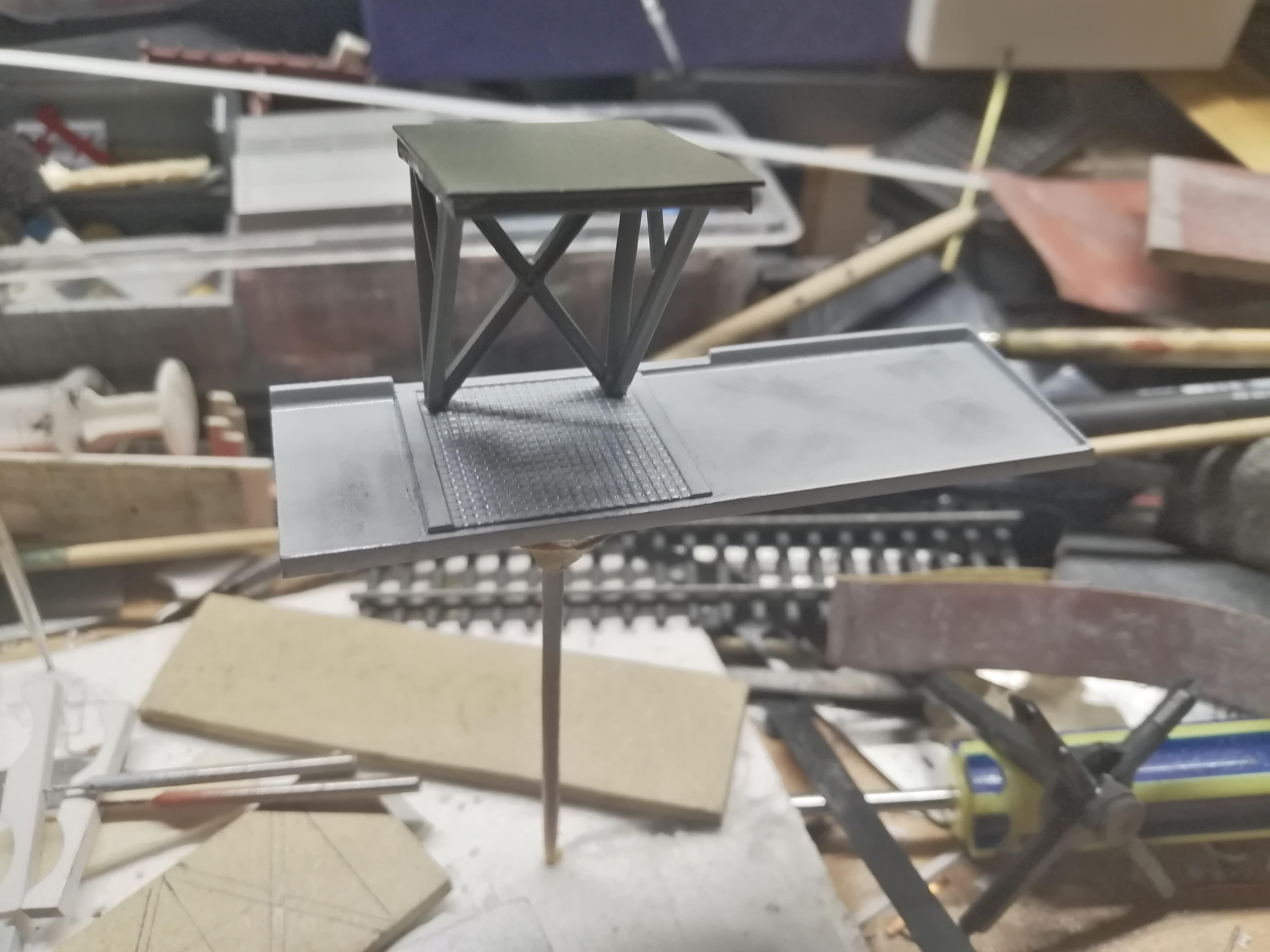

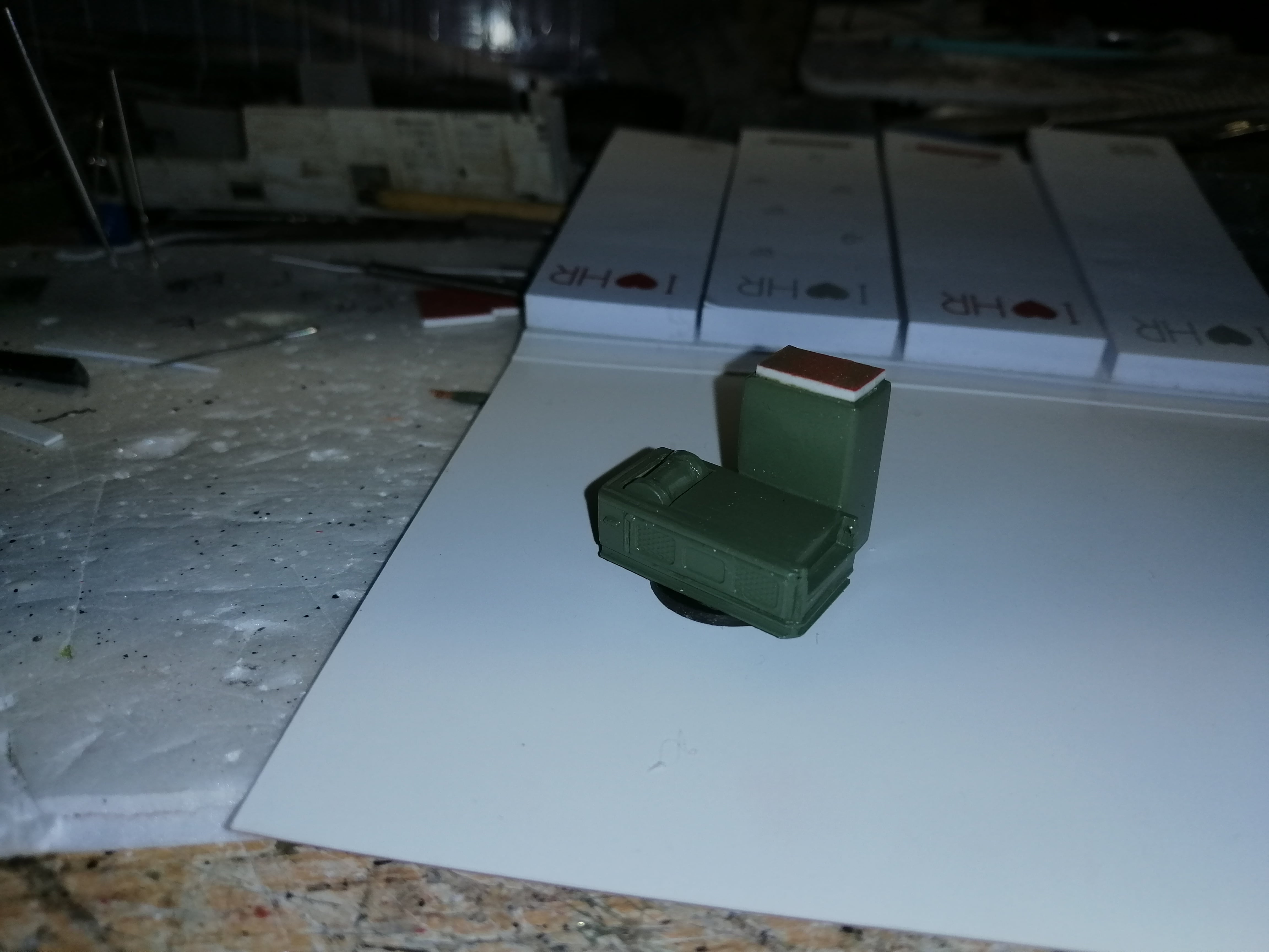

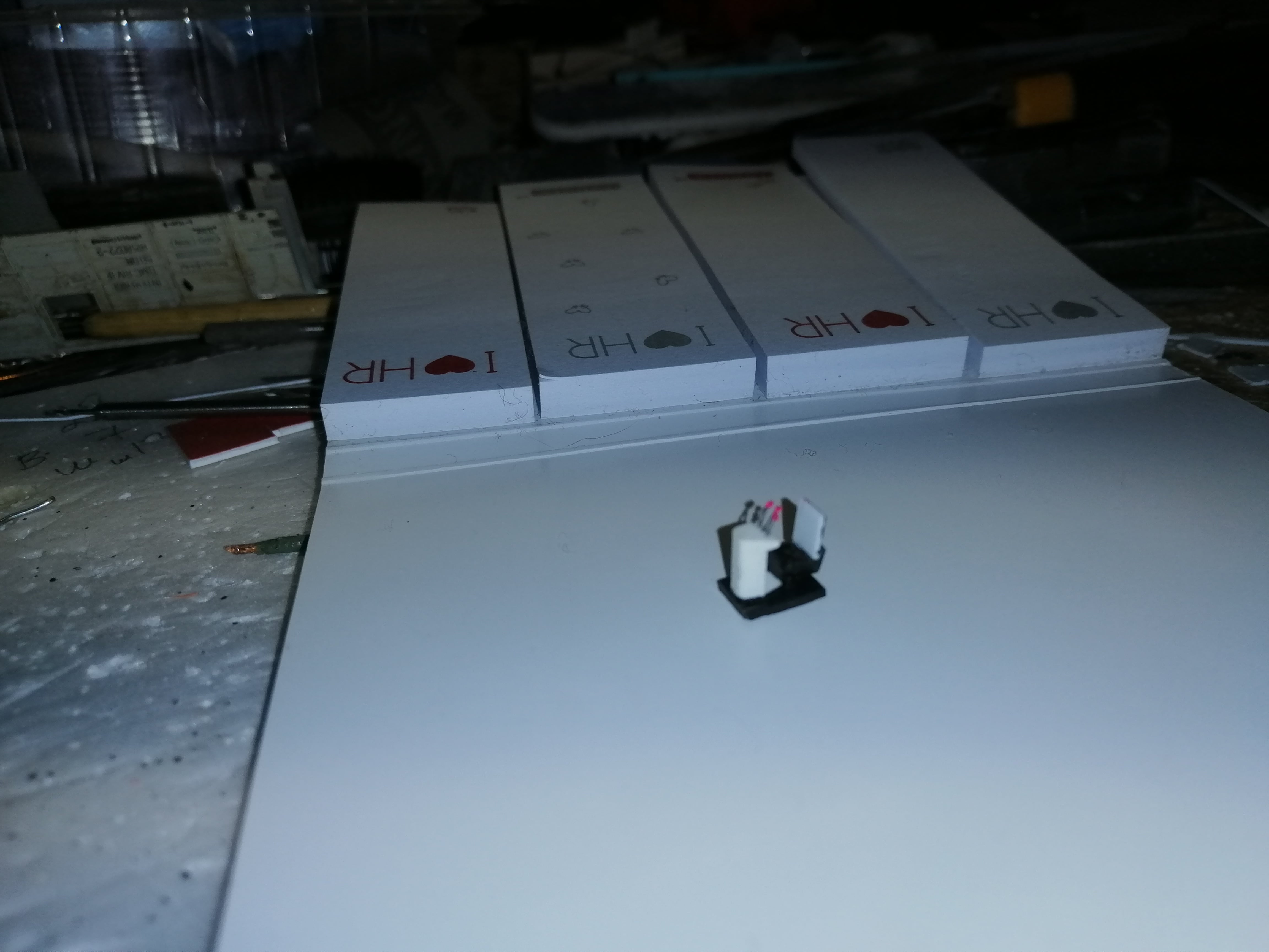

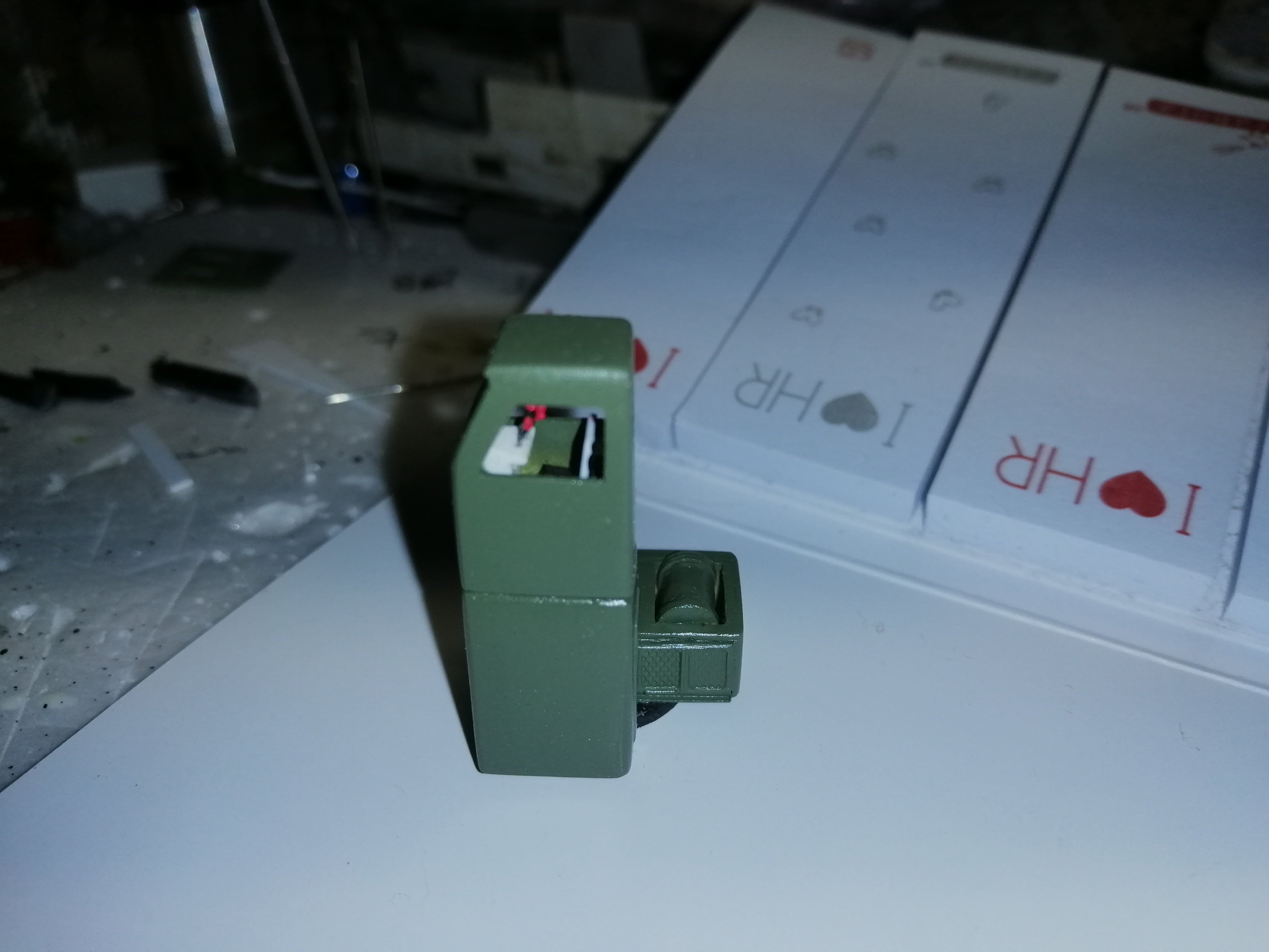

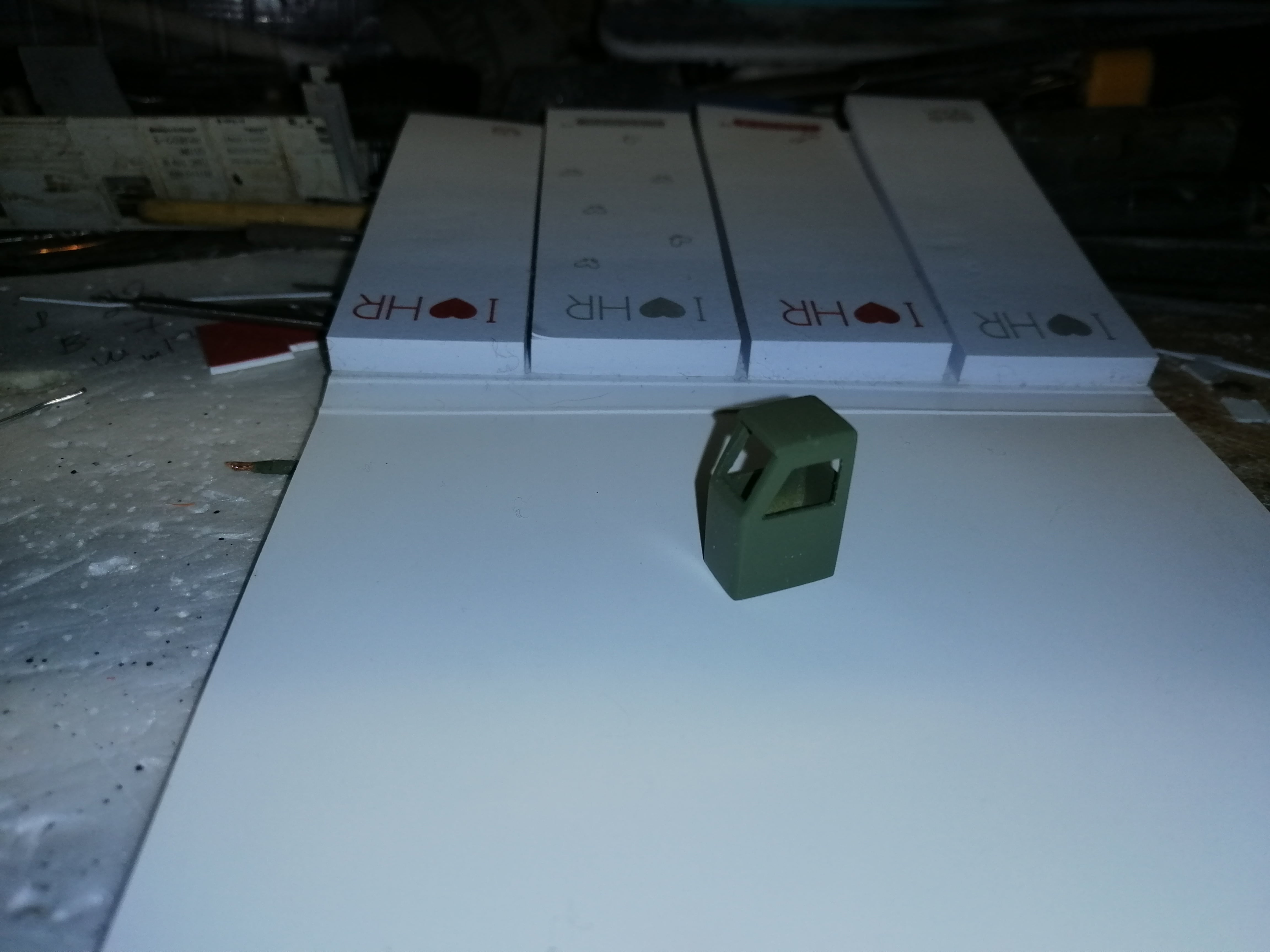

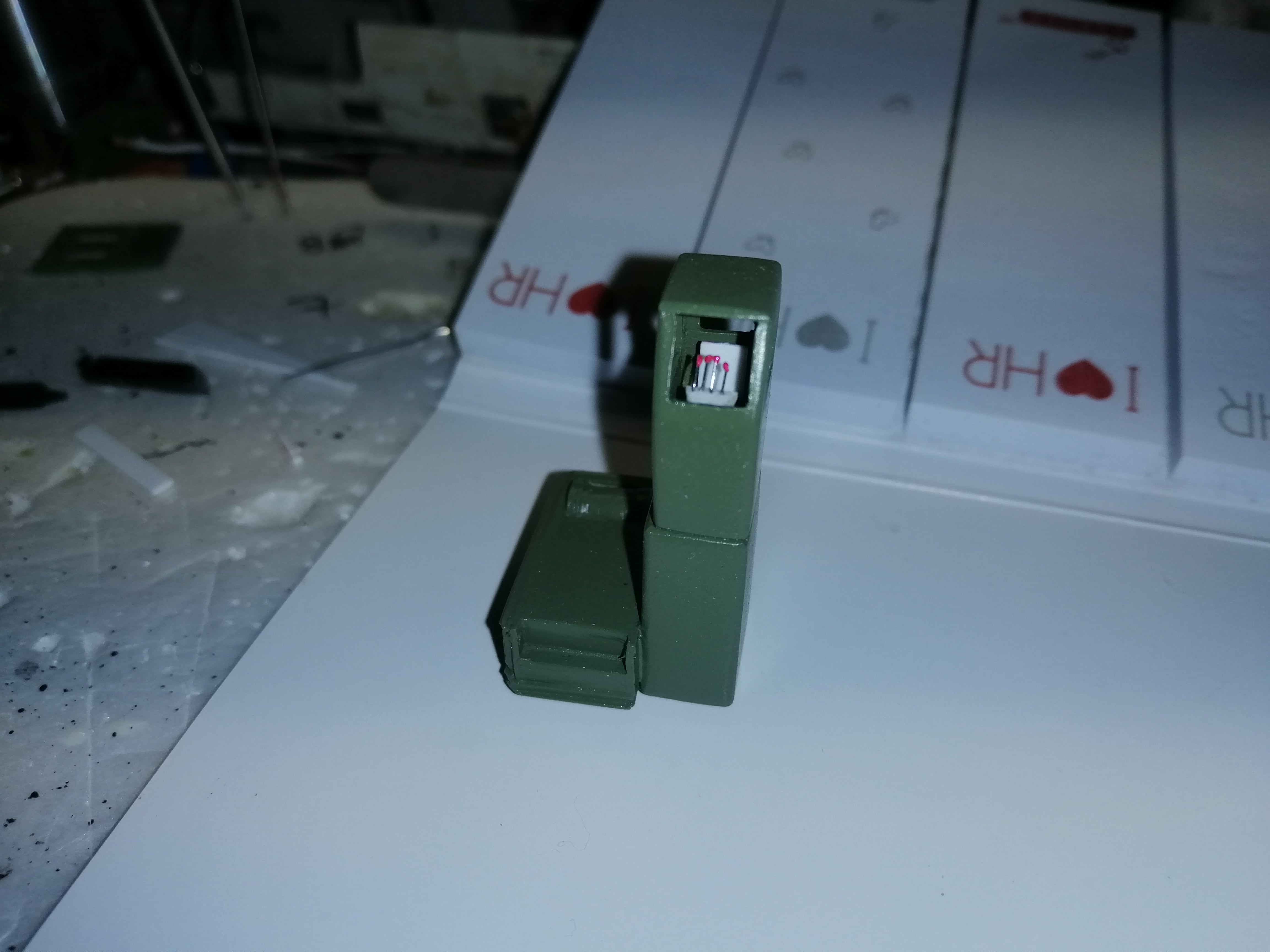

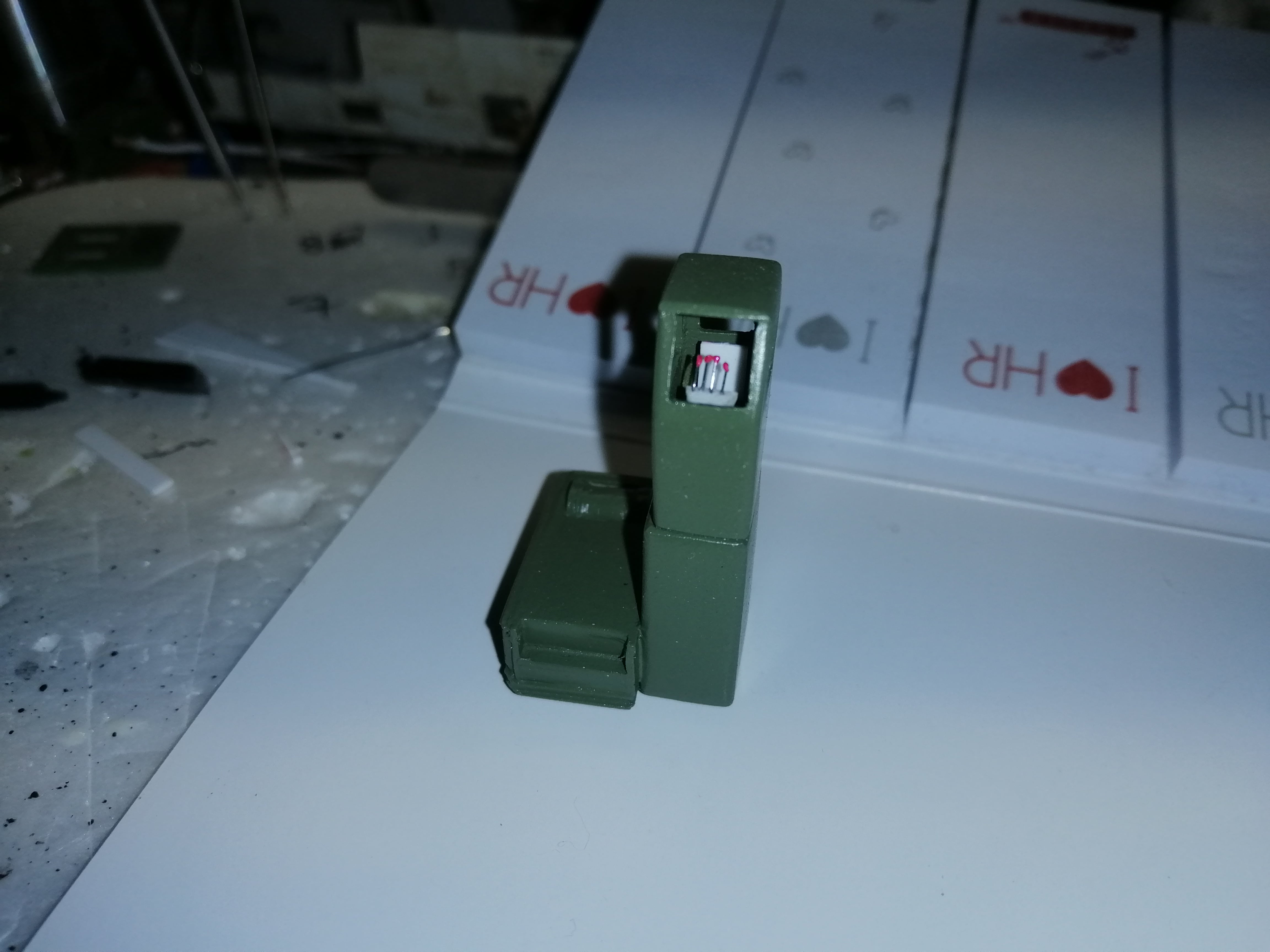

Соорудил поворотную платформу с подиумом для кабины и саму кабину. грунтонул\покрасил.

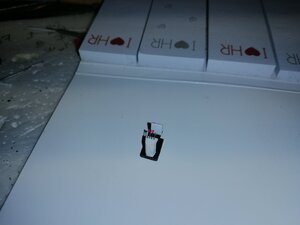

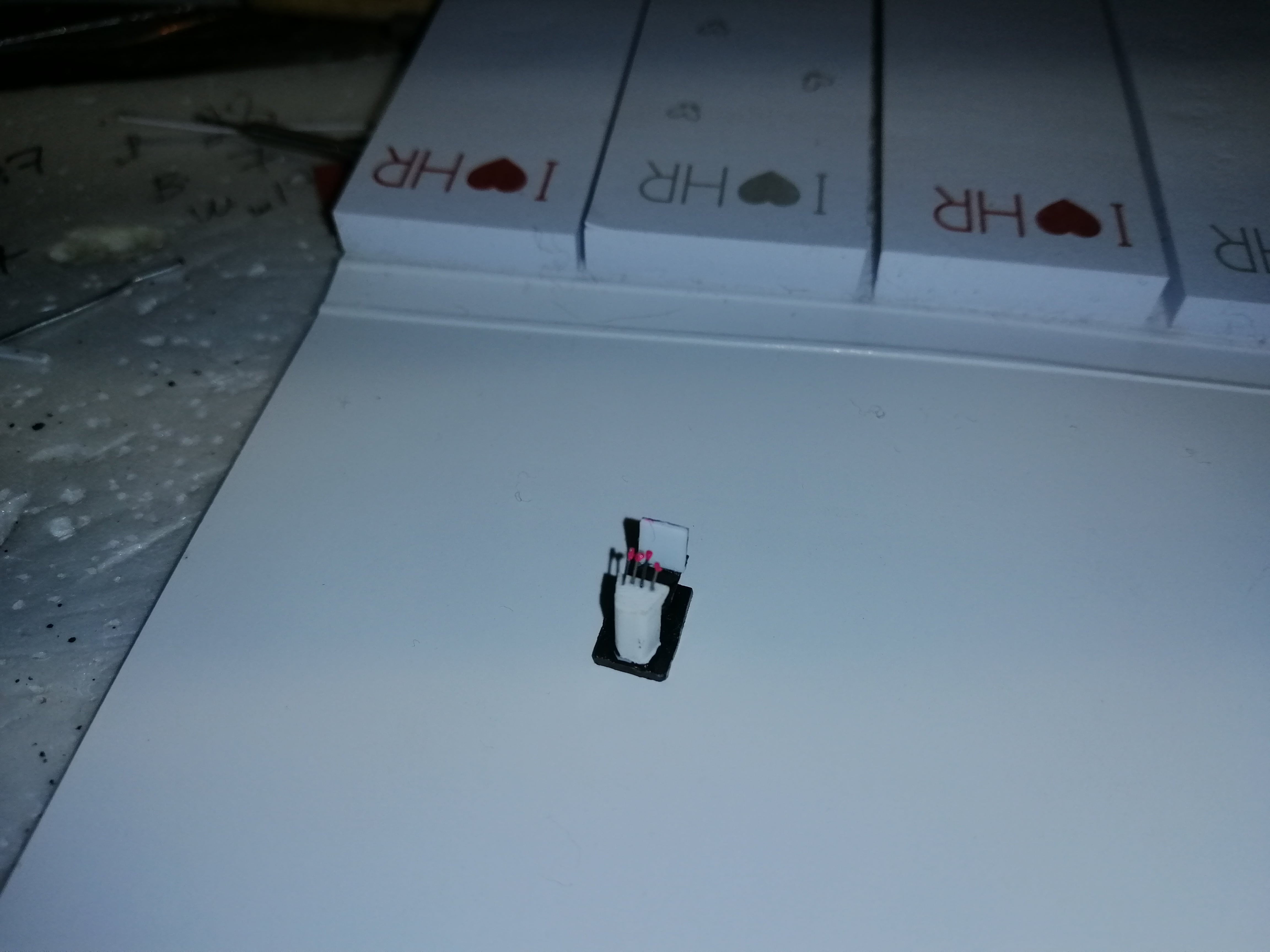

Ну и пока Муза пьет кофе над робочим столом сваял небольшой интерер для кабины
В собраном виде получилось так

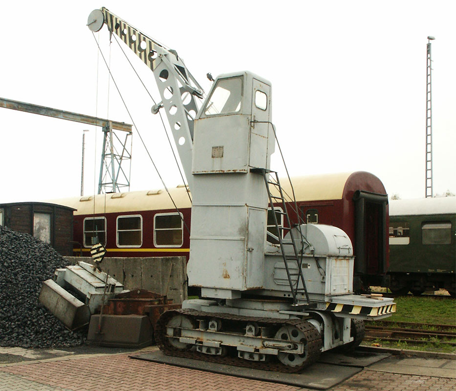

могу еще прилепить десяток фото сего чуда если камрадам будет интересно. Единого прототипа нет -так как лепили сие изделие каждое депо на свой вкус и цвет. Общим была только стрела и каркас поворотной платформы. Их немцы брали от советских автокранов. Опорная платформа с гусеницами даже не знаю от чего - так как платформы отличаются. Одинаковые на всех фото только катки и траки. Как мне расказали были варианты с двигателями внутреннего сгорания а также чисто электрические - на привязи с кабелем.Если кто знает что об этом изделии -поделитесь инфой. Начал лепить ходовку -на гусеницах Муза сказала - аривидерчи и упорхнула к другому моделисту. Вместо нее проснулась жена - иду заводить машину - у супруги воскресный променад по магазинам.

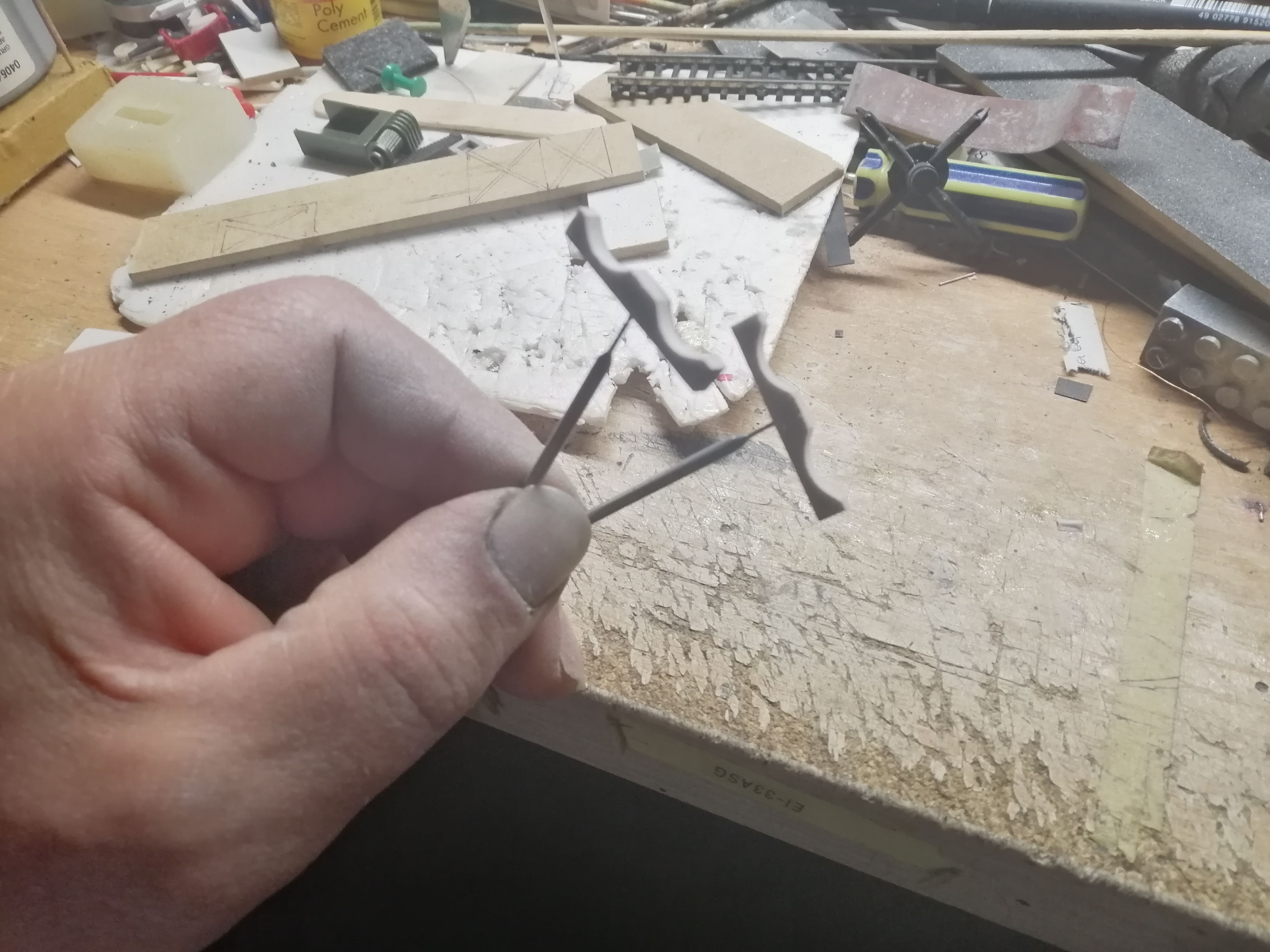

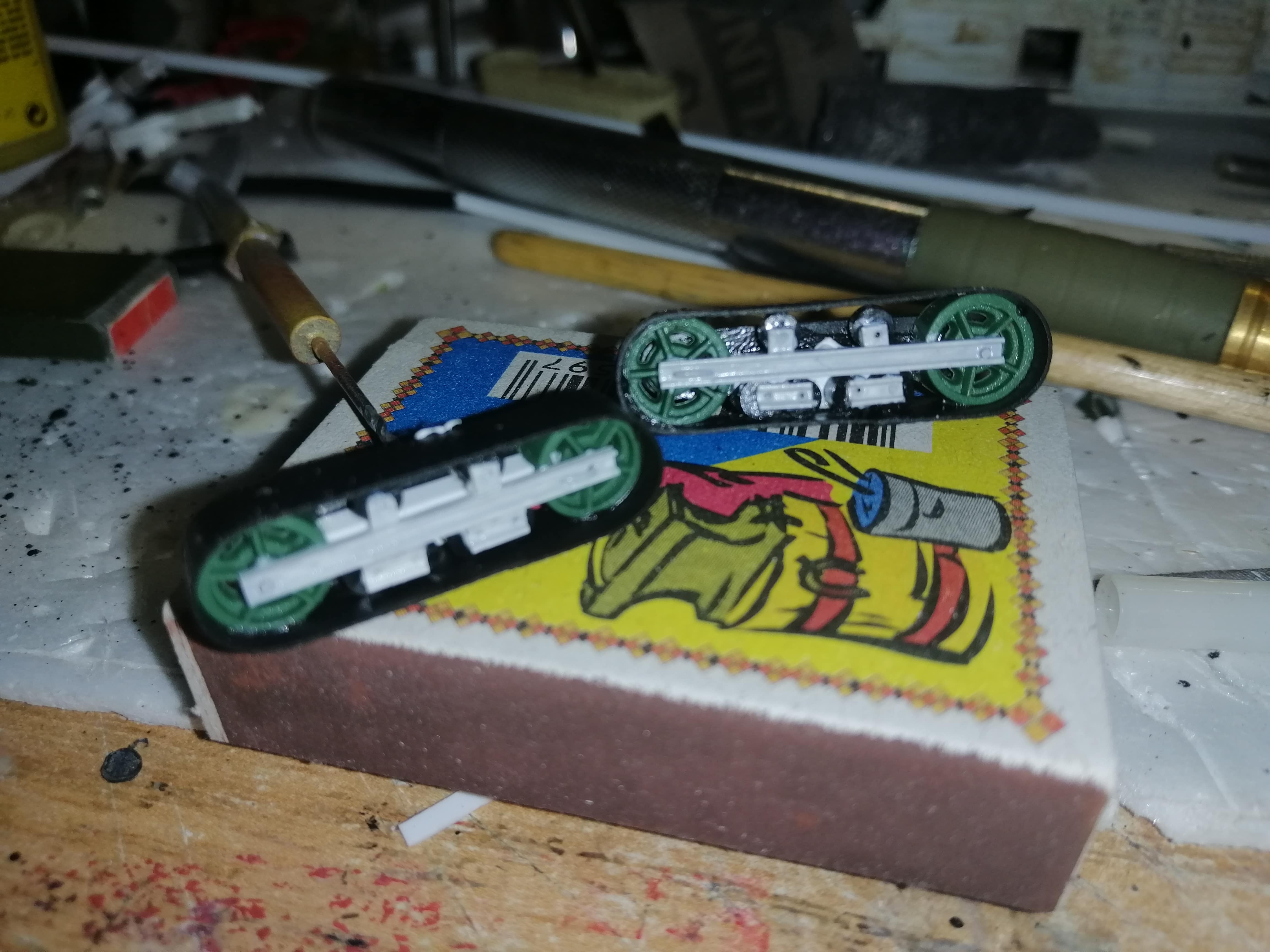

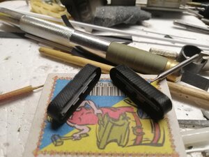

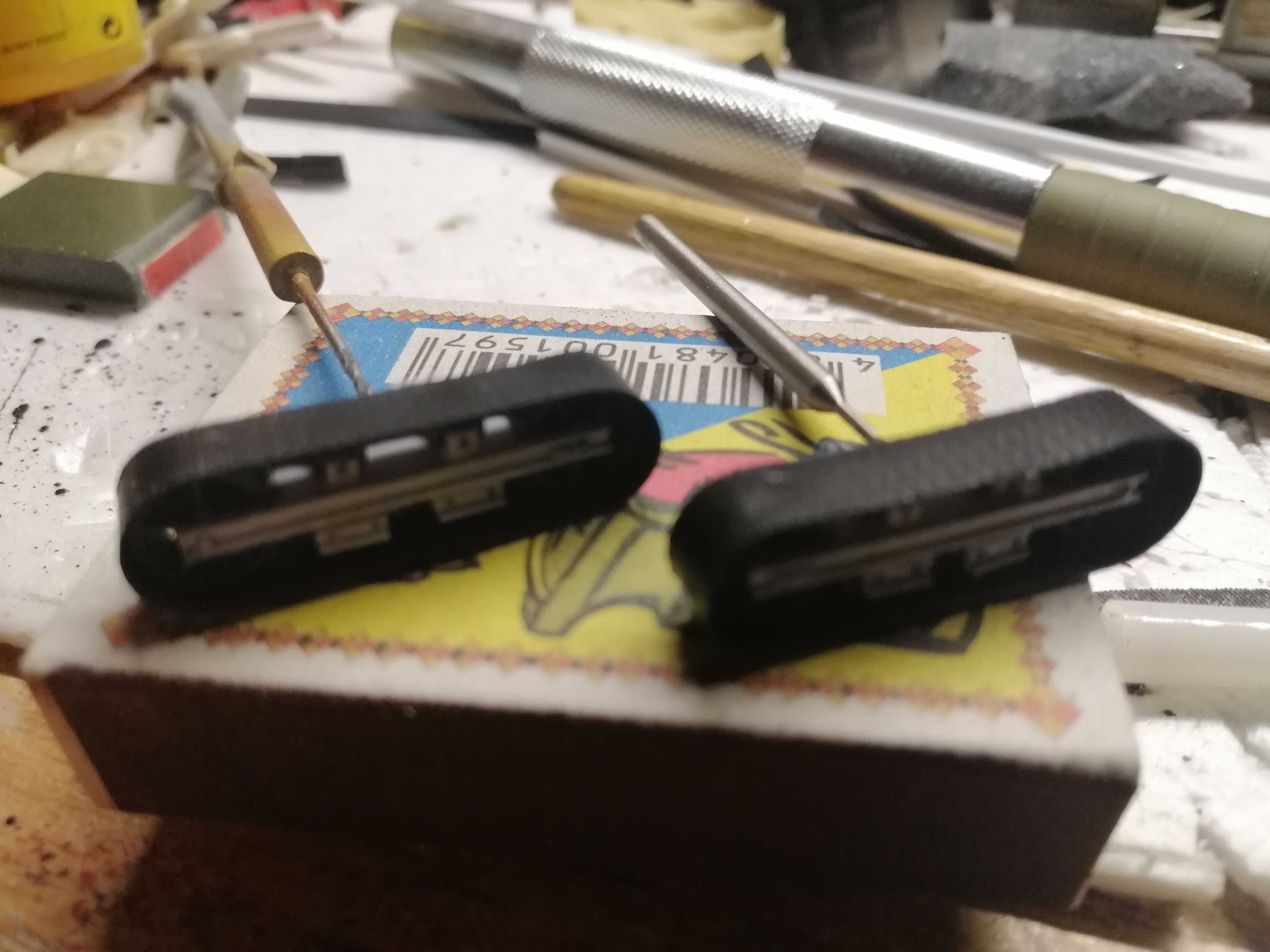

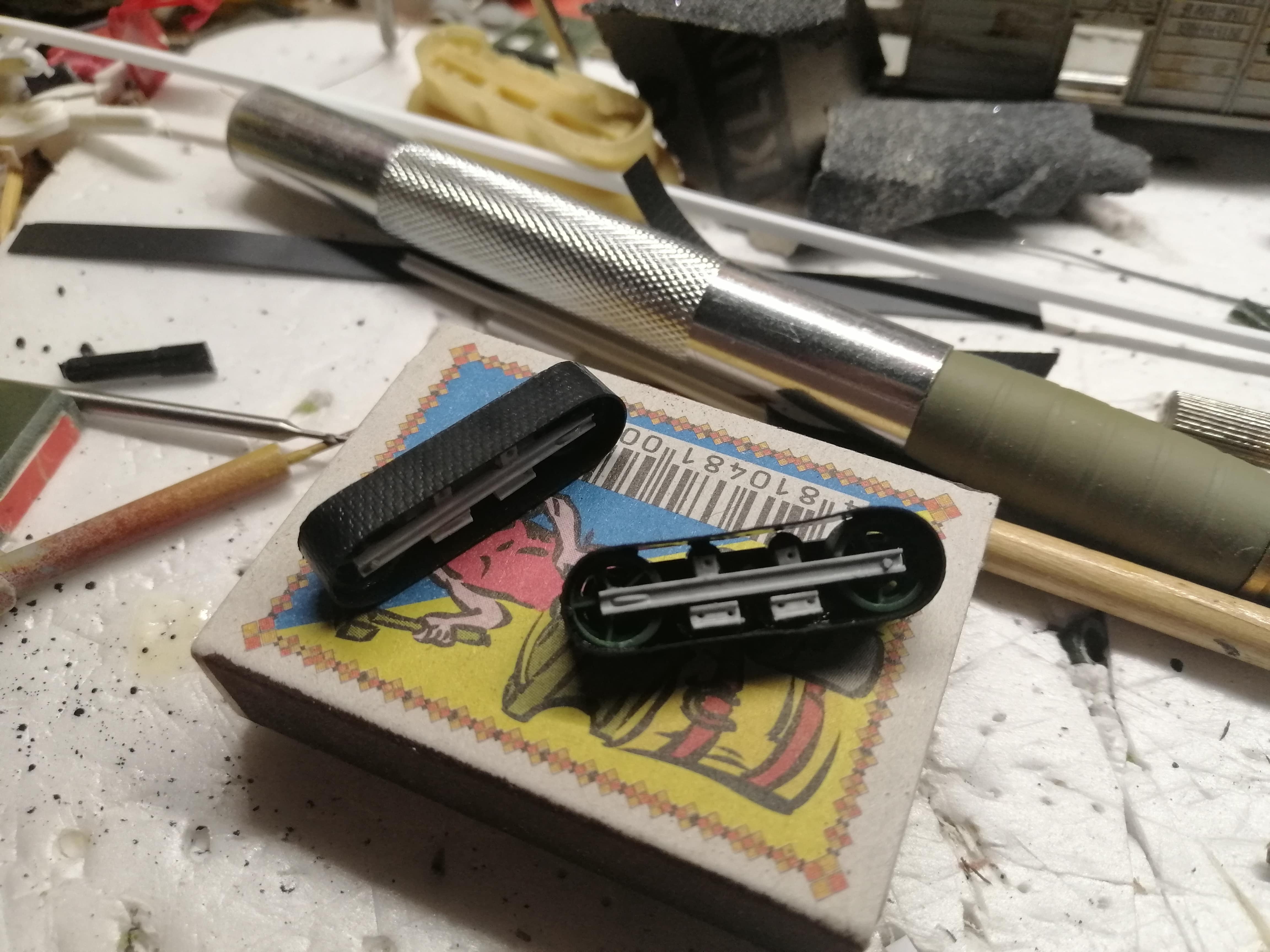

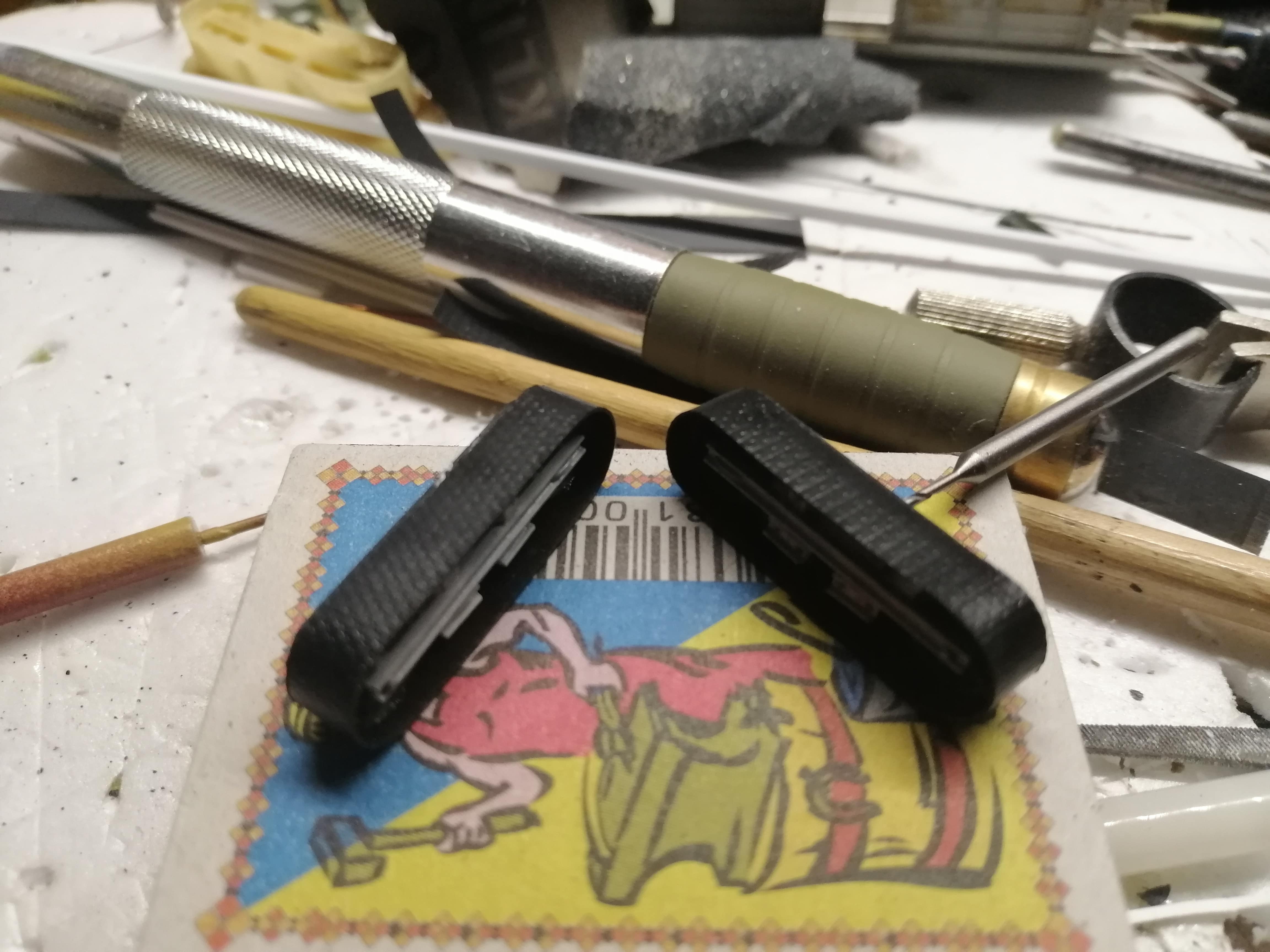

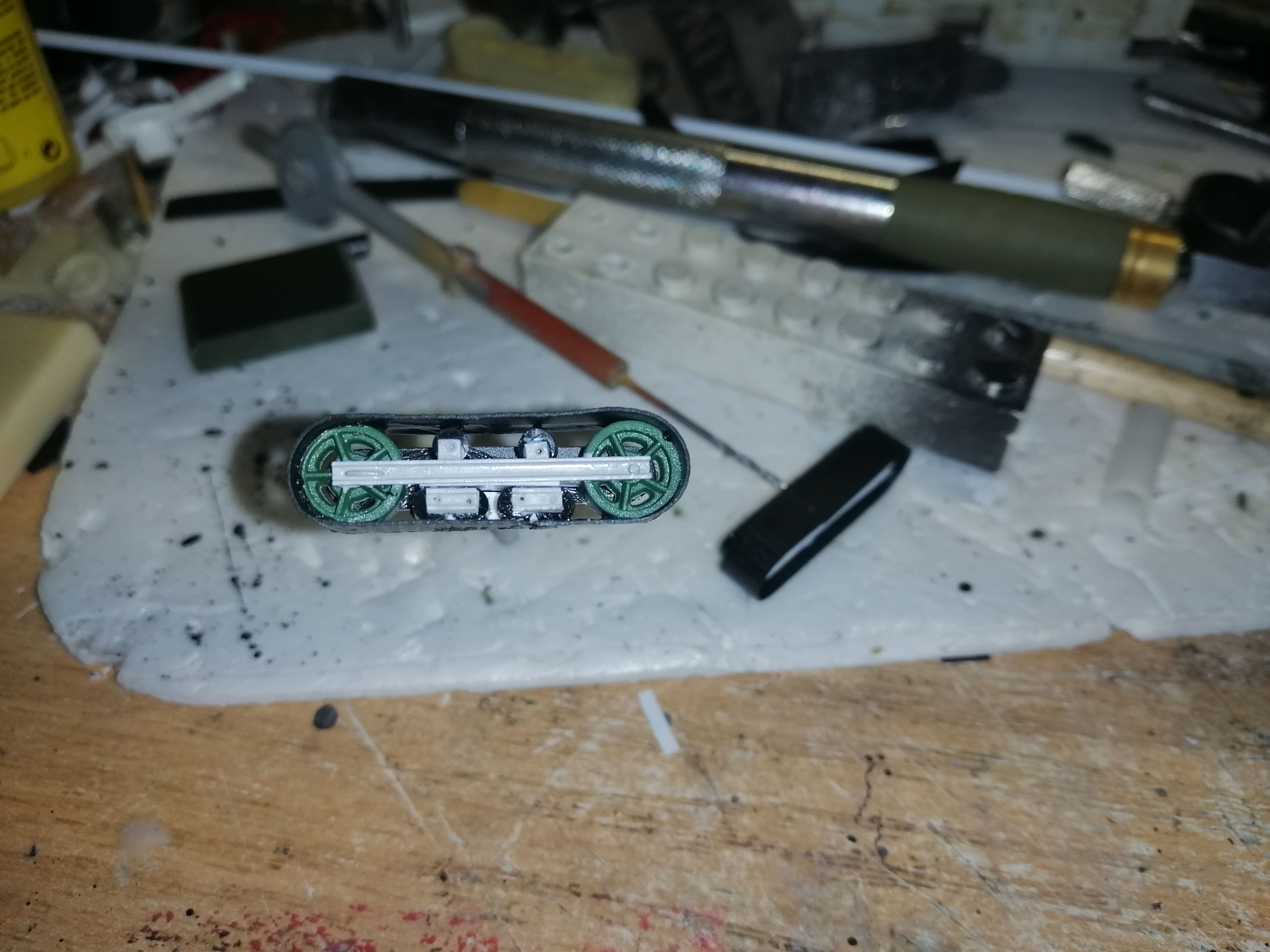

Короче Музе понравилось кофе и она решила вернуться. Вобщем сваял я эти чертовы гусеницы.
вроде неплохо как для первого раза- так что долгострой вроде откладывается.Перекур закончен - пошел пилить корпус.

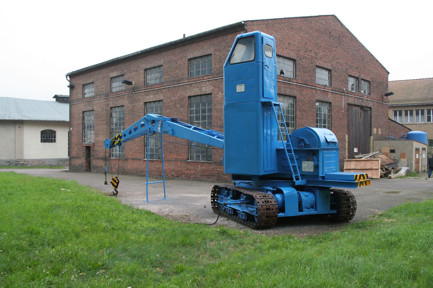

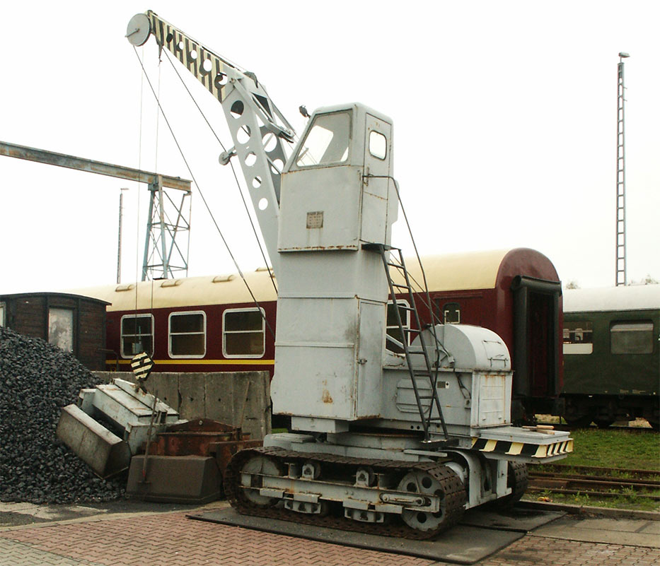

Винт 757 писав:Единого прототипа нет -так как лепили сие изделие каждое депо на свой вкус и цвет.
Не ,ну чтож вы,батенька "Мичурина " то не признали.Все как раз наоборот.Кран немецкий и поставлялся
в совокЬ. :) Инфа:
https://de.wikipedia.org/wiki/Autodrehkran_Bleichert

Огромное спасибо за ссылочку о прототипе - почитал с удовольствием с открытием всех подссылок. Надыбал много интересного. А то знакомый рассказал немного о пескаваторе и то ошибся с первопроизводителем. Вобщем в который раз убеждаюсь как удачно СССР тырила чужие конструкции.

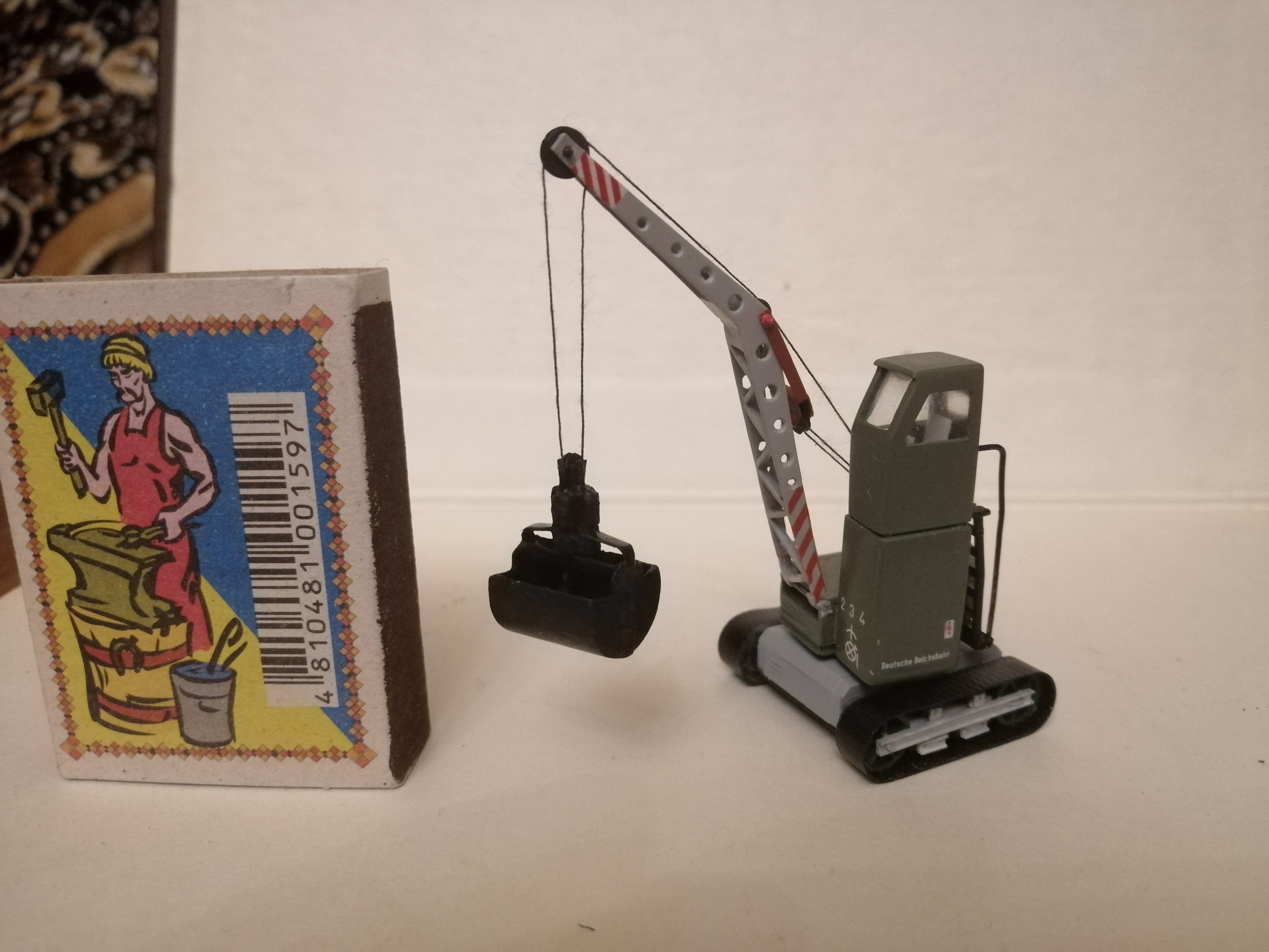

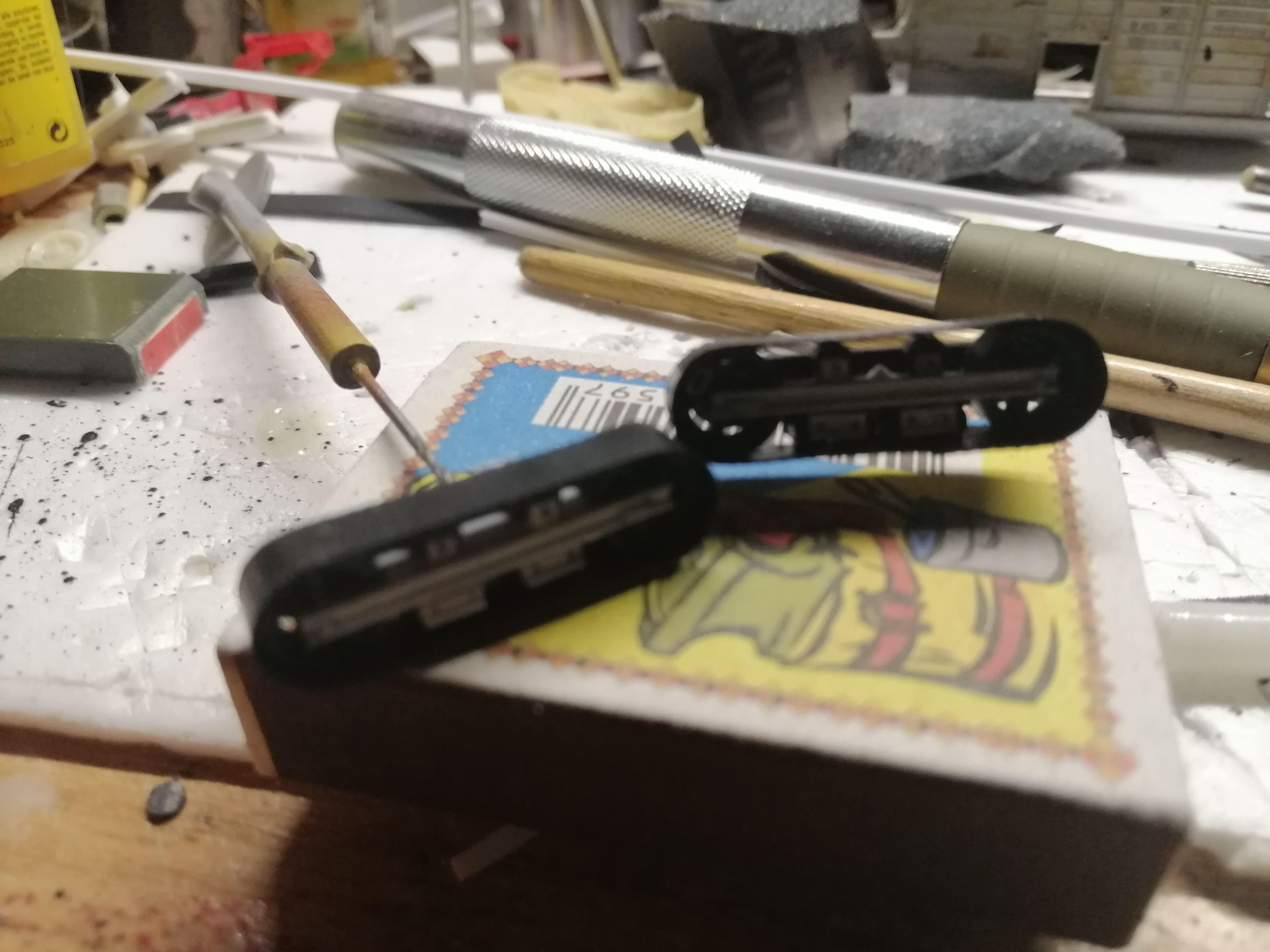

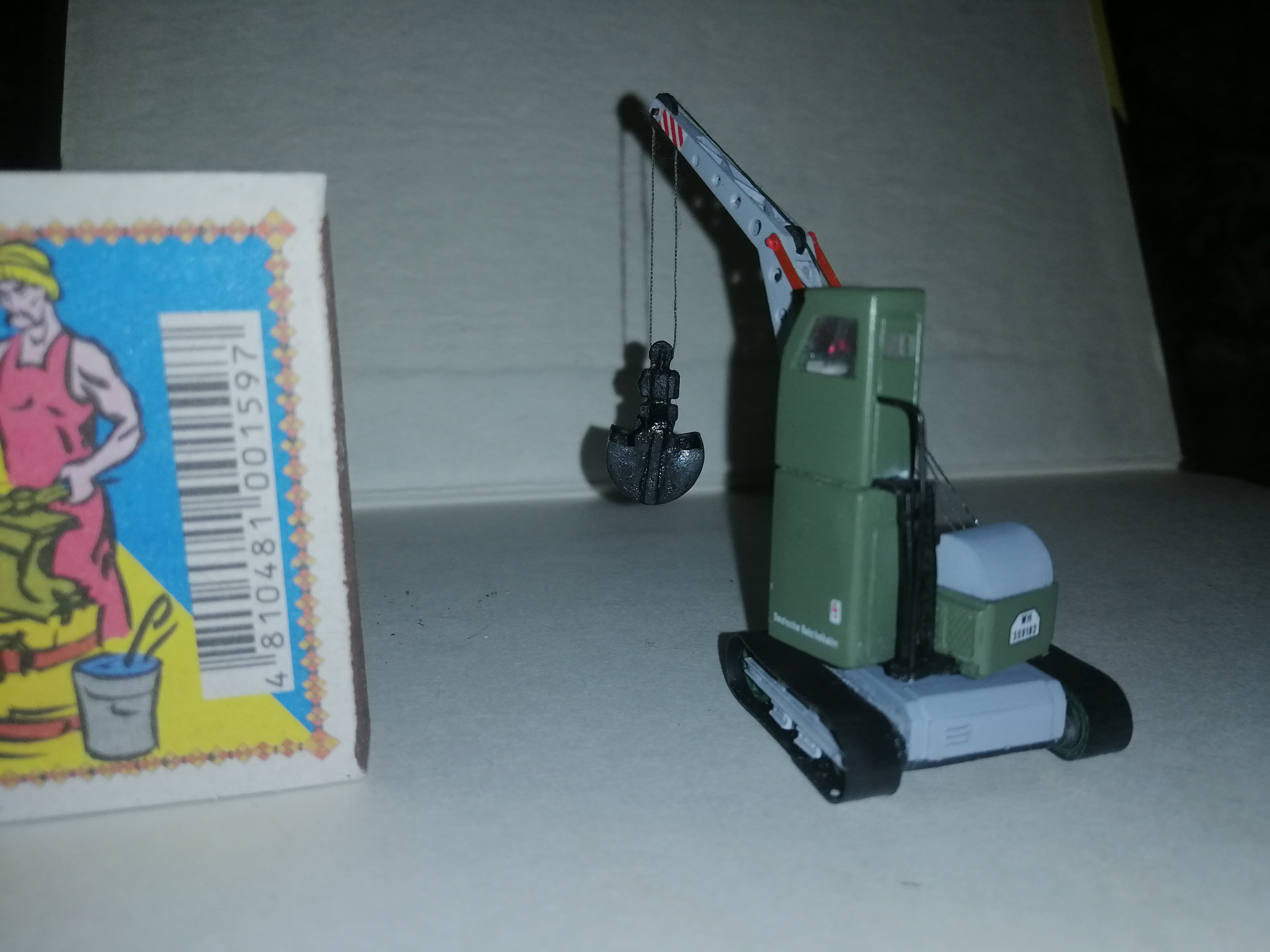

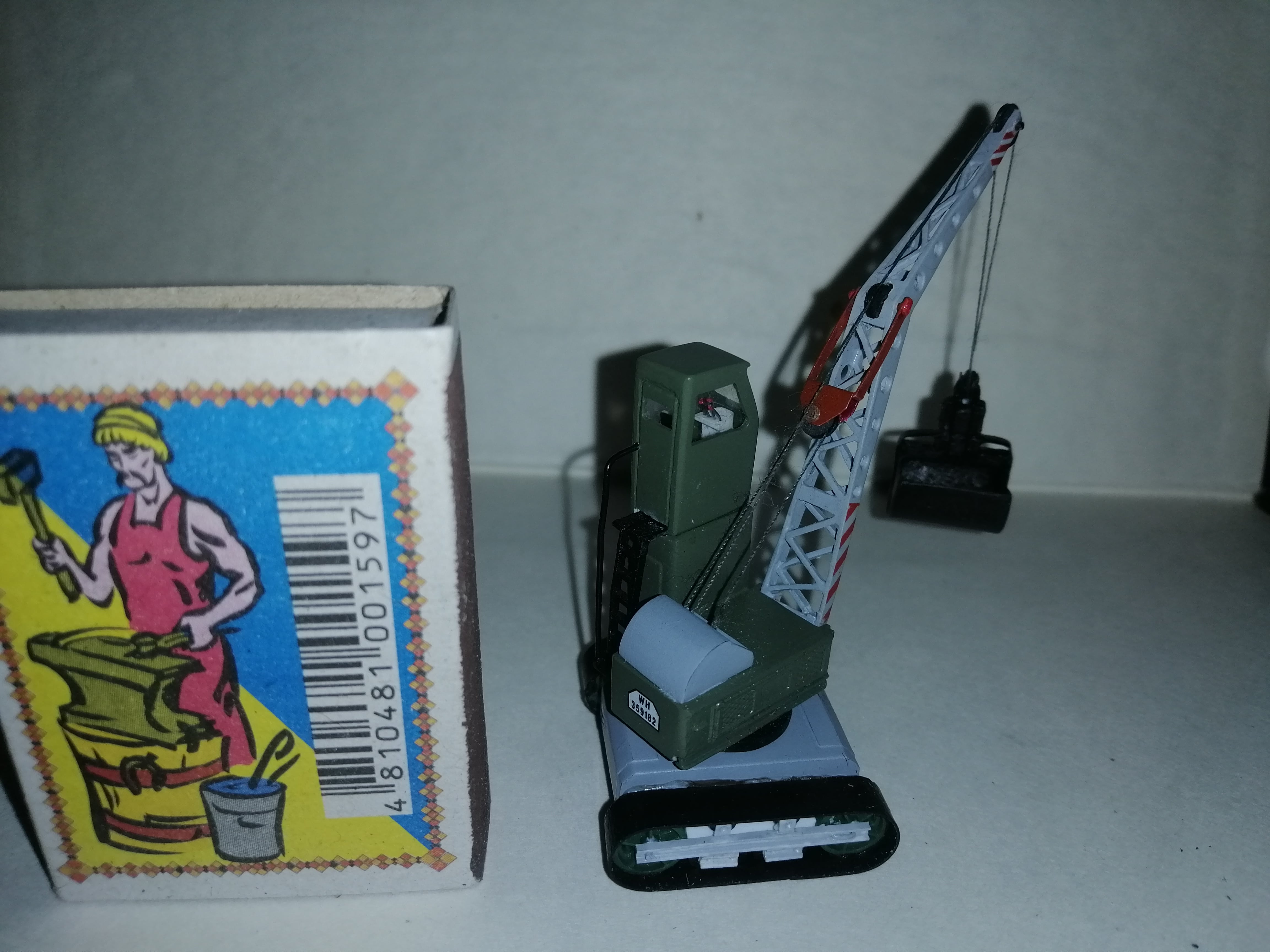

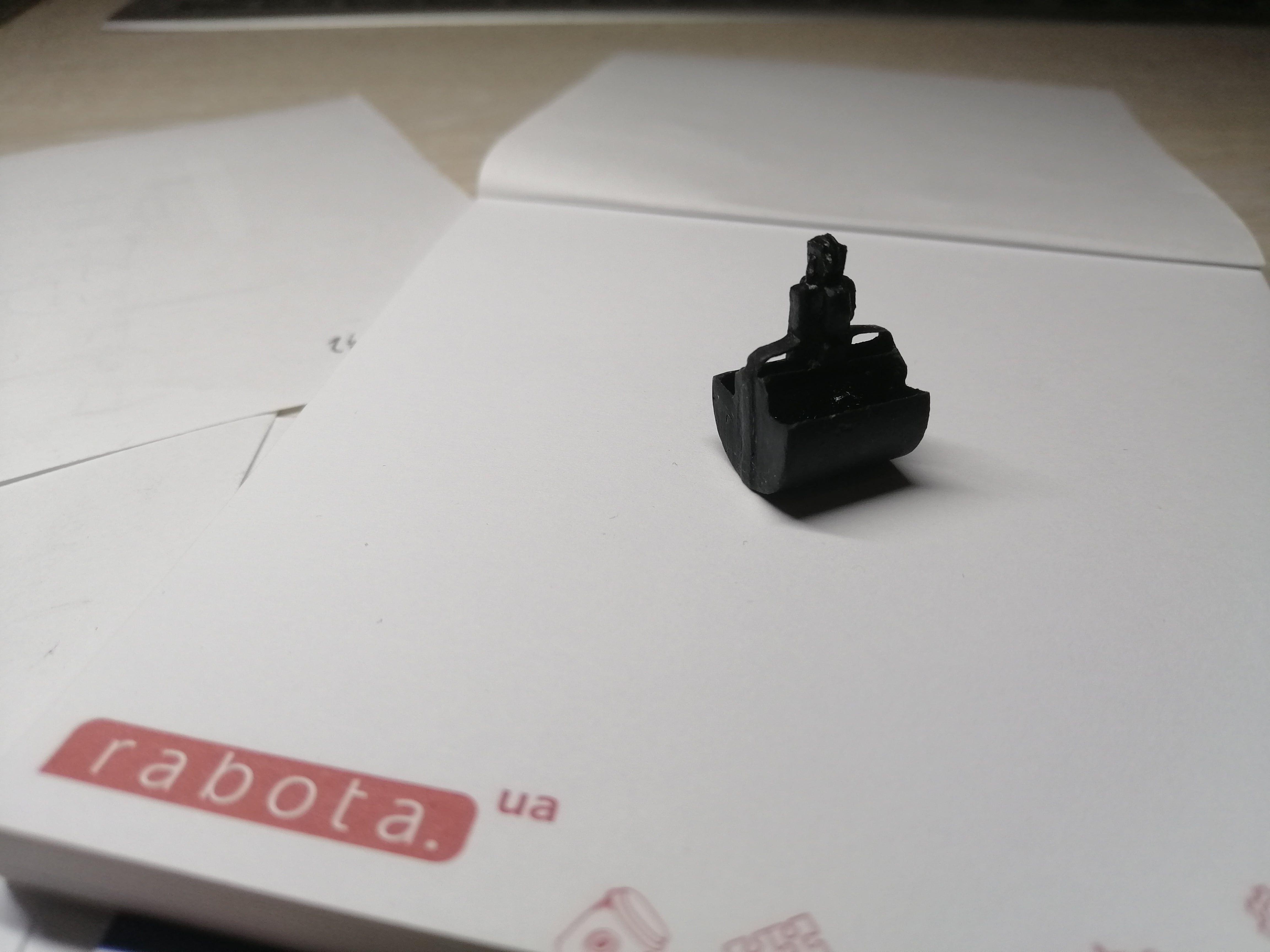

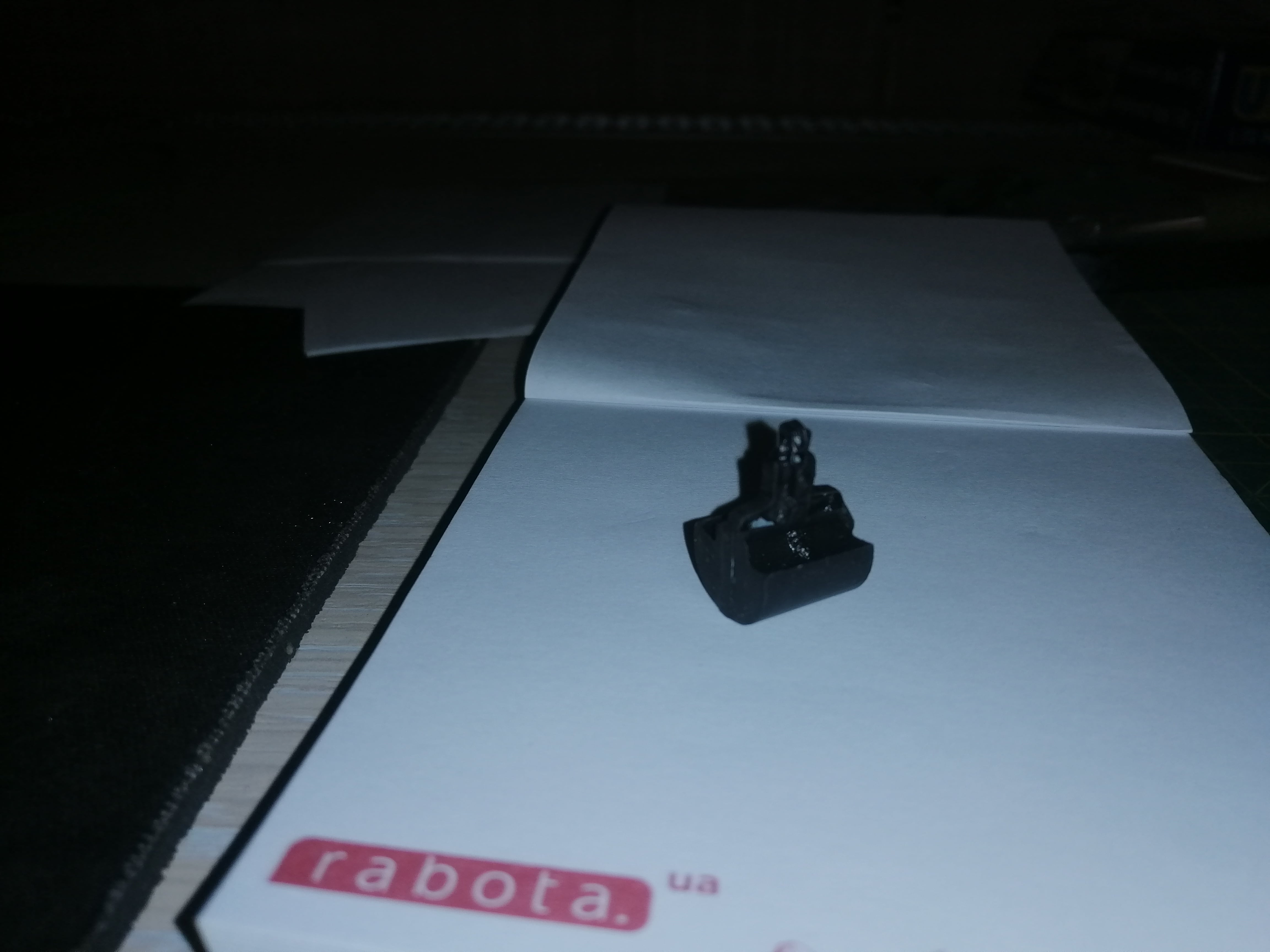

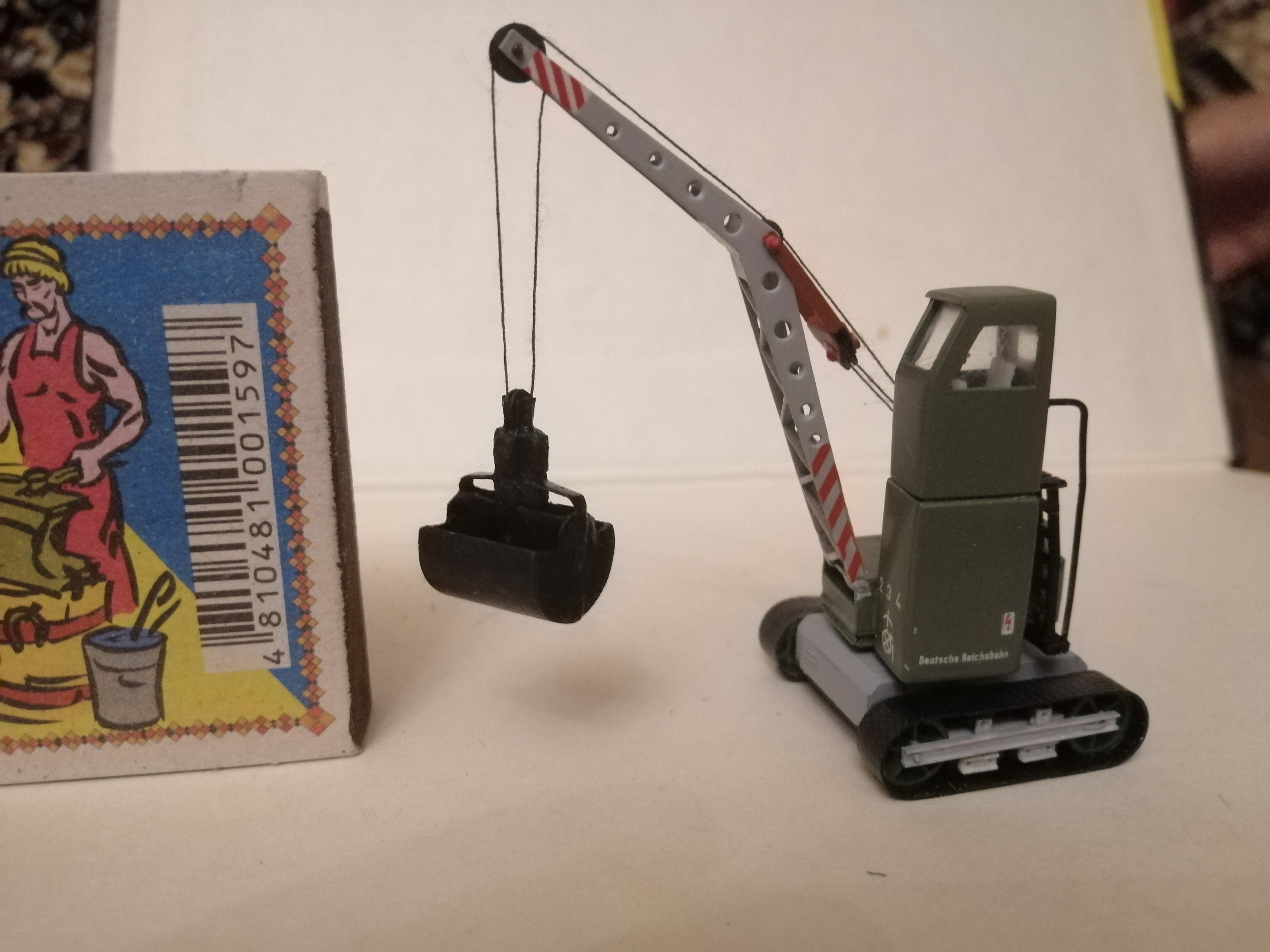

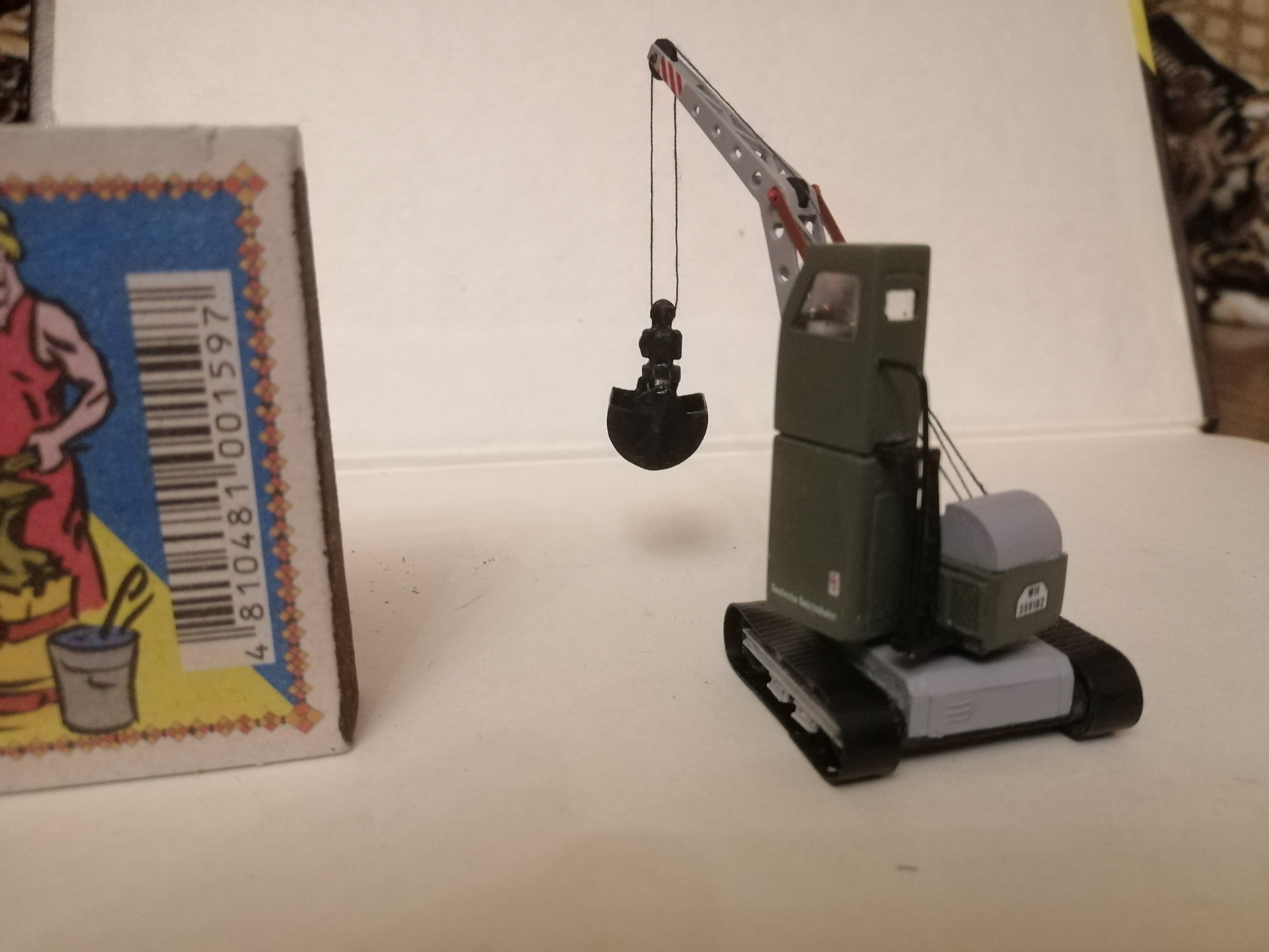

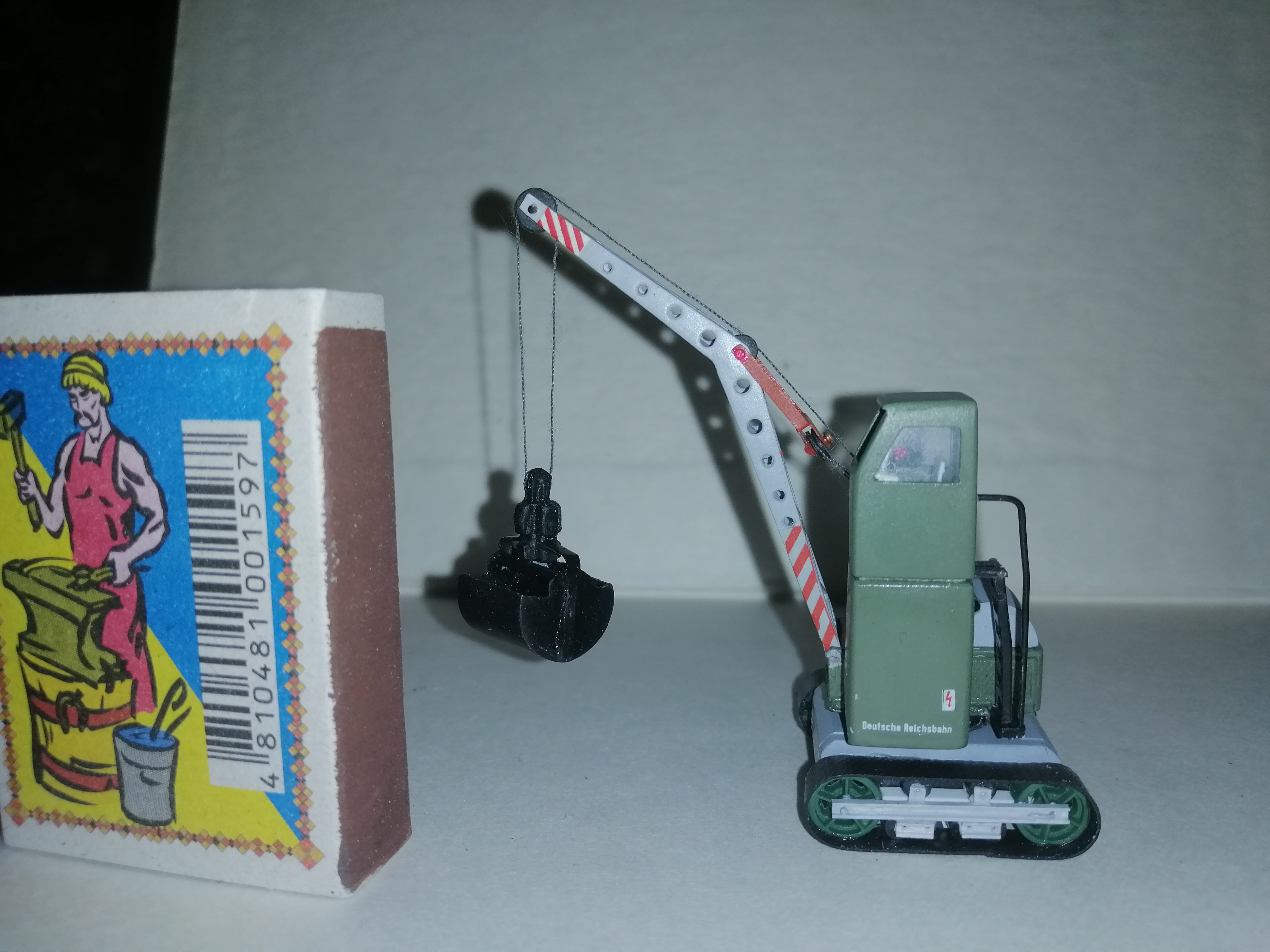

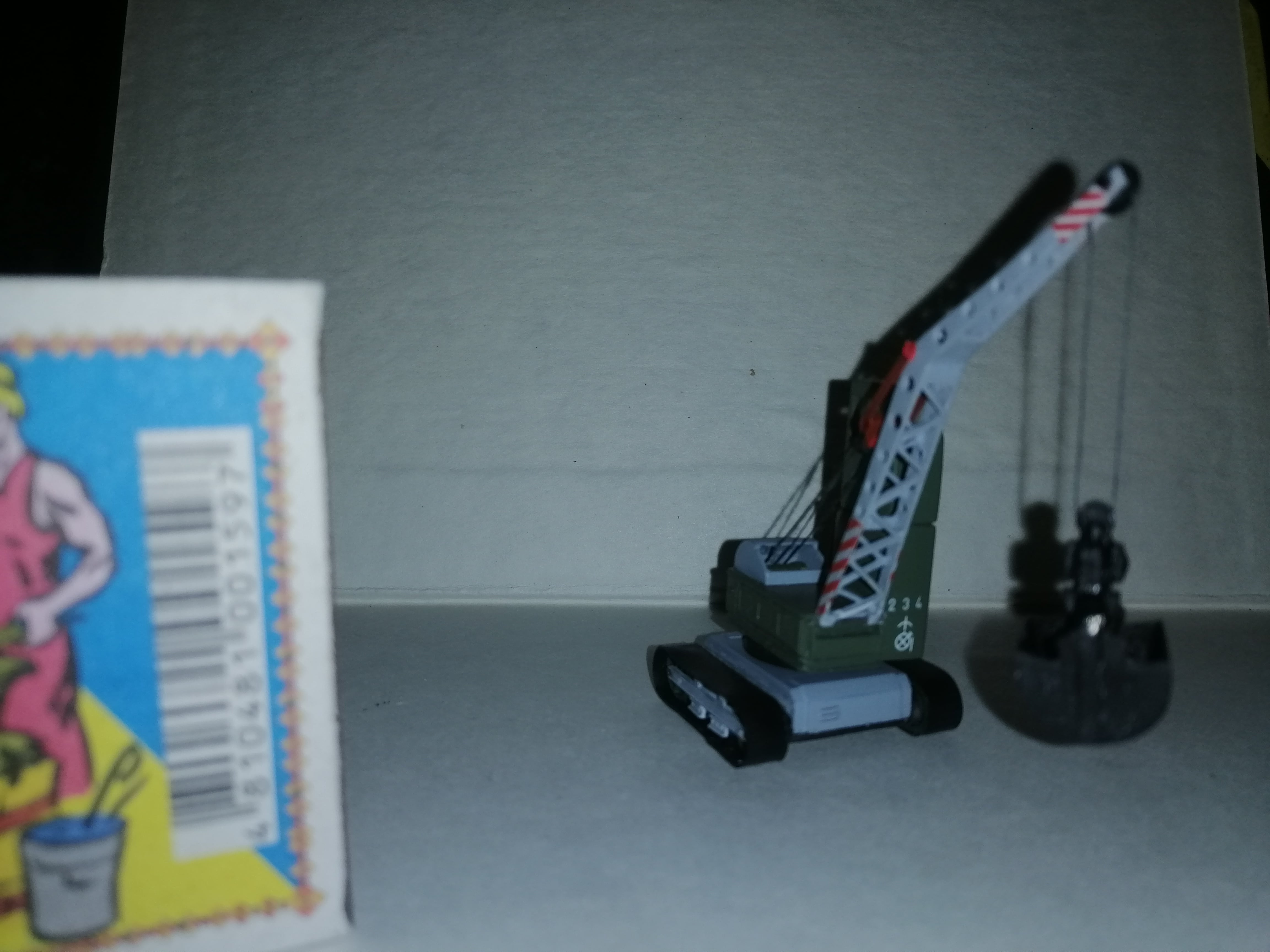

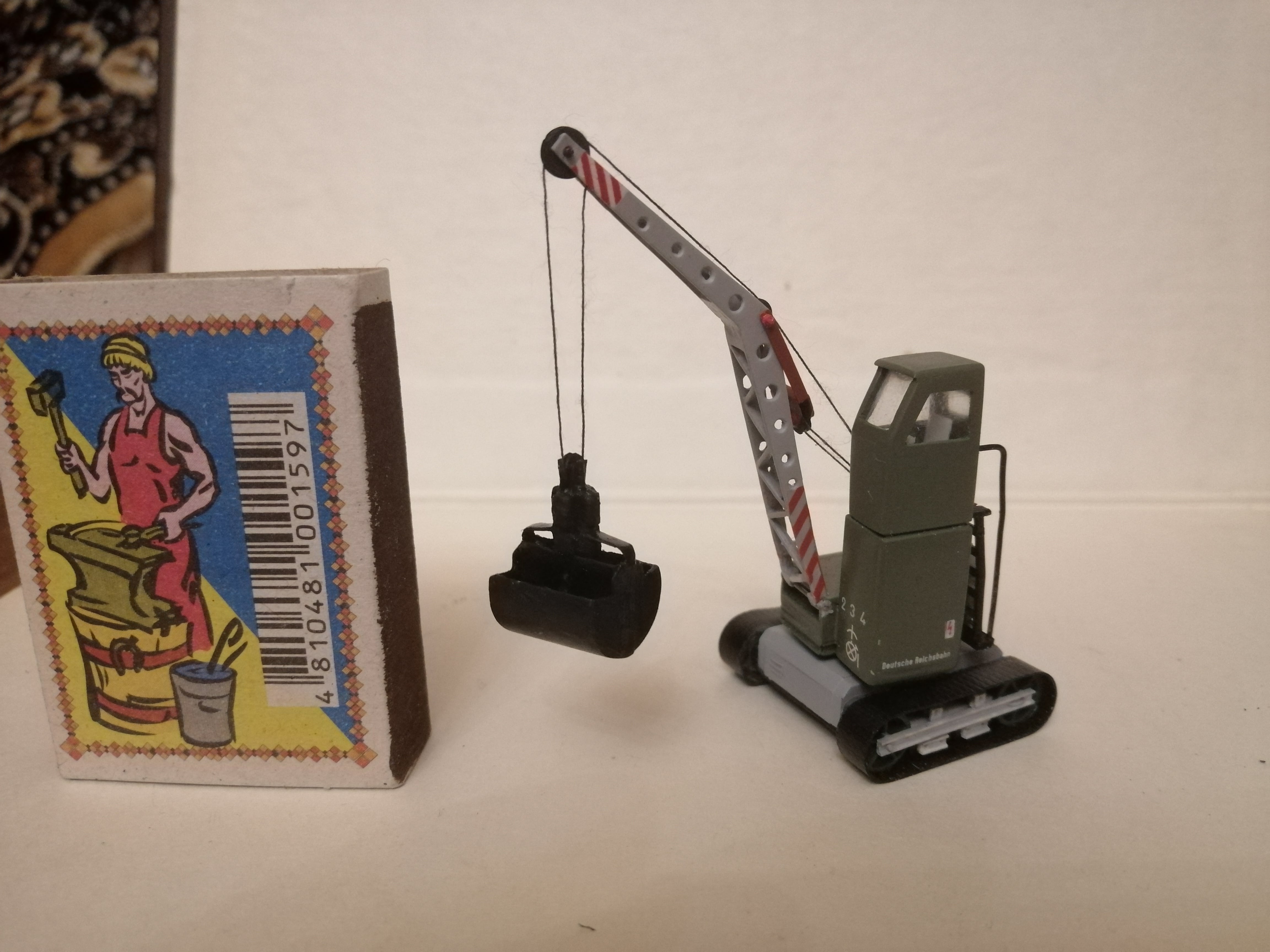

Всім доброго вечора.Погода сьогодні паршивенька тож дійшли врешті руки до нашої "хвороби". нарешті закінчив свій пепелац. З мідної жесті спаяв грейфера
Вибачайте що грейфер трохи фантазійний -3Д принтера не маю тож зробив настільки дозволяли руки. Відповідають лише розміри. Поки сохла фарба примостачив драбину з поручнем . Ну і посватав ходову з поворотним верхом. Ну і після перекура півгодини колупався з тросами що б підіймалась та оускалась стріла та грейфер. Вийшло таке "чудо-юдо".
Ось такий пісковатор для загрузки паровозів вуггіллям. Наскільки зміг так і запиляв. Короче готовий до до биття тапками.
Re: ТТшка от Винта
На фото гусениці кажуться гладкими та насправді на них є протектор секцій трапів.

Классный бюджетный вариант "Мичурина"!Поздравляю с завершением. ;)
А как работает подьем опускание стрелы или ковша.А то я как то не осознал... :oops:
Re: ТТшка от Винта
Stinky » Сегодня, 01:53
Один кінець нитки кріпеться на кінці стріли -далі нитка спускаеться до ковша .проходить через шків ковша і підіймаеться до шківа на кінці стріли. далі через проміжний шків на ізломі стріли спускається під кожух барабана намотки троса. Огинае посередині барабан і заходить на маленнький шківок який стоїть горизонтально під барабаном. огинає шківок і вертається на барабан з лівого боку. Виходить з під кожуха барабана і підіймаеться до блока підйому стріли. заходить зліва на шків подвижного блока підйому стріли -огинає його та вертається на барабан з правого боку. огинае барабан і закріплюється на праві боковині поворотної платформи. Ось таку схему придумав. Правда стріла з ковшом получаються взаємозвязаними - при опусканні стріли ківш підіймається а при підйомі стріли- ківш опускається... Мене такий алгоритм задовільняє - більш нічого путнього не придумувалось. так як розмір всередині поворотної платформи всього 15Х8Х4 мм. половину якого забирае барабан.
Re: ТТшка от Винта
Ничего не понял из описания :lol: Но выглядит отлично! Еще и действующий де-факто.
С учетом масштаба считаю, что это очень хороший результат ;)

vover писав:Ничего не понял из описания :lol: Но выглядит отлично! Еще и действующий де-факто.
Так все ж понятно. Нить закреплена. Подъем опускание стрелы в ручном режиме. Поэтому ковш то подымается то опускается,за счёт вращающихся блоков.
Механизм с ручкой и намоткой нити тоже считаю нецелесообразно на такой блохе. Никто им,, играть,, всеравно не будет. Антураж ная статичная вещь на погрузке угля. 8-)

Хорошая работа!
И очень наглядные фотографии по изготовлению гусениц - сразу понятно, чем делалась накатка. 8-)
Re: ТТшка от Винта
youdmit » Сегодня, 01:07
Хорошая работа!
Накатка робилась в два етапа. один інструмент є на фото а другий на жаль не попав в кадр. Ним робив поперечні полоски- секції траки.

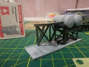

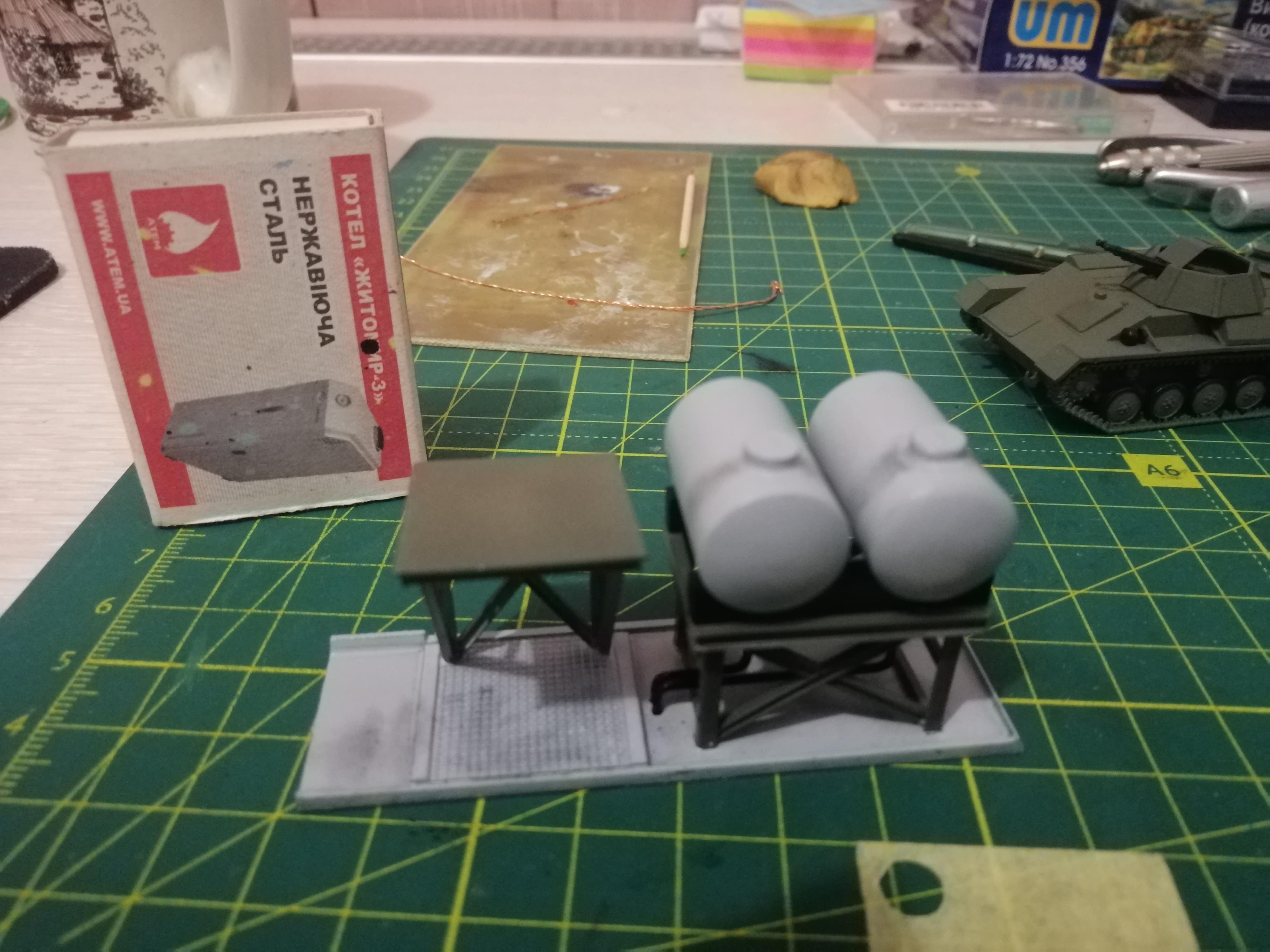

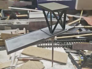

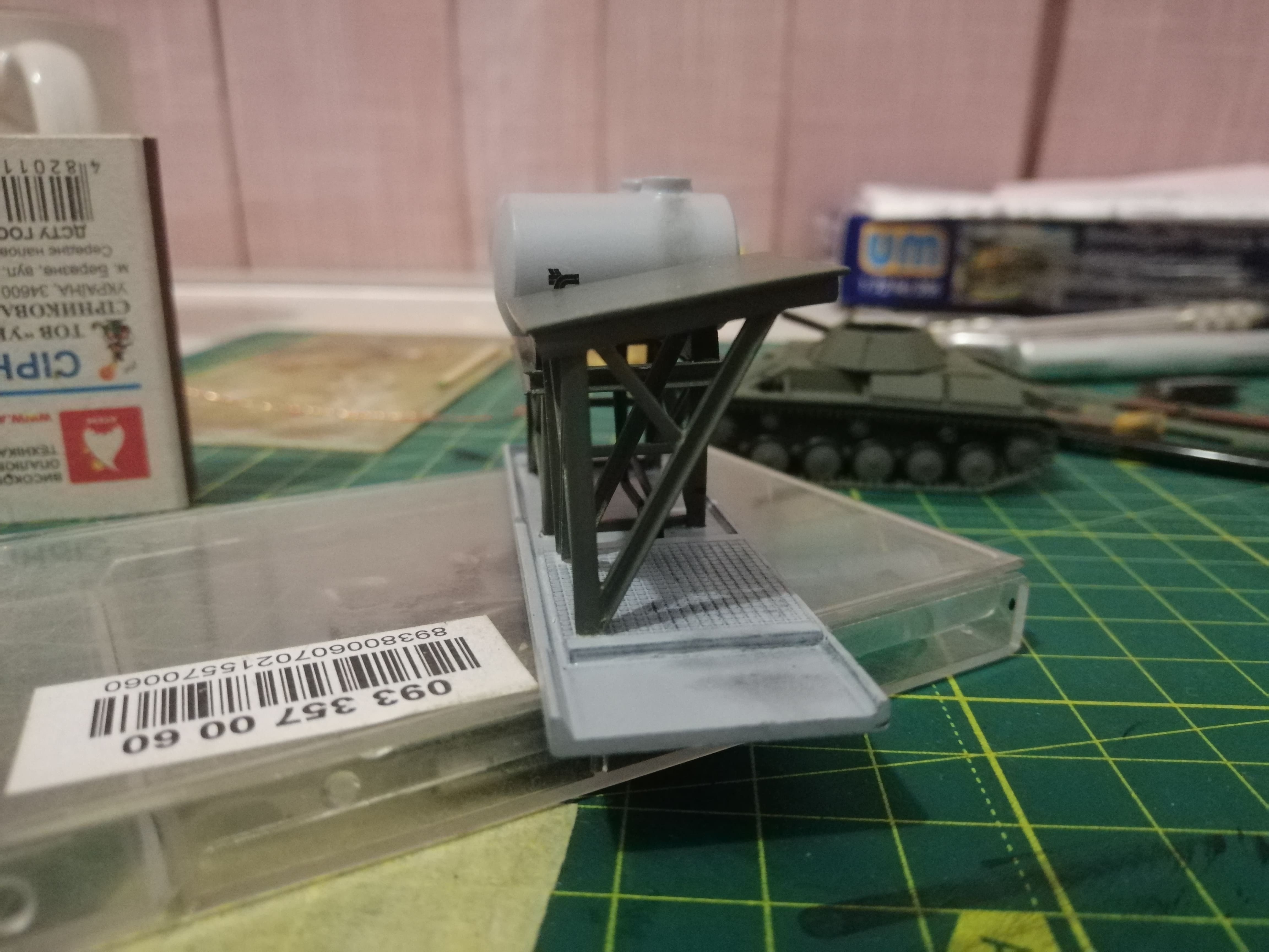

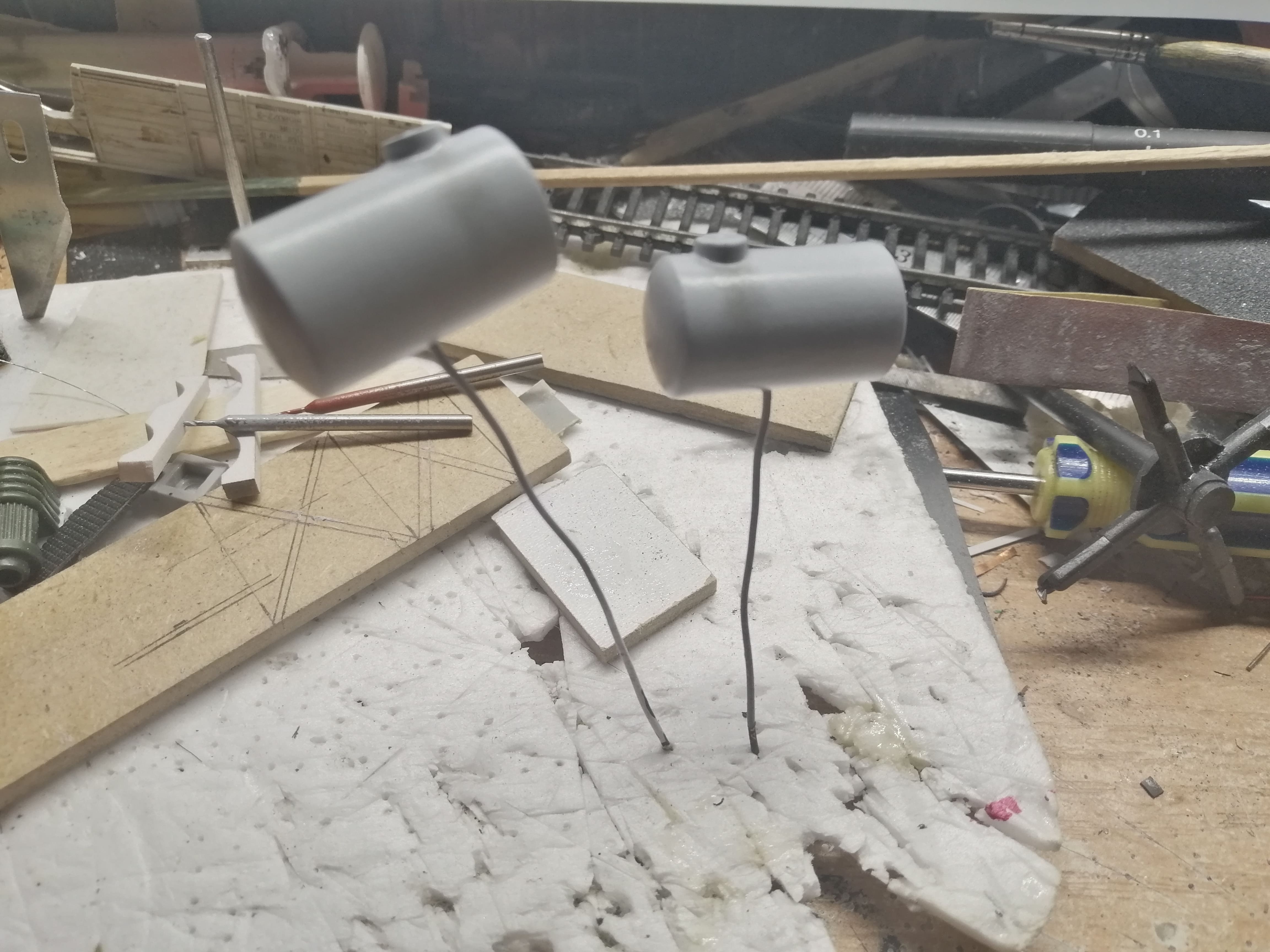

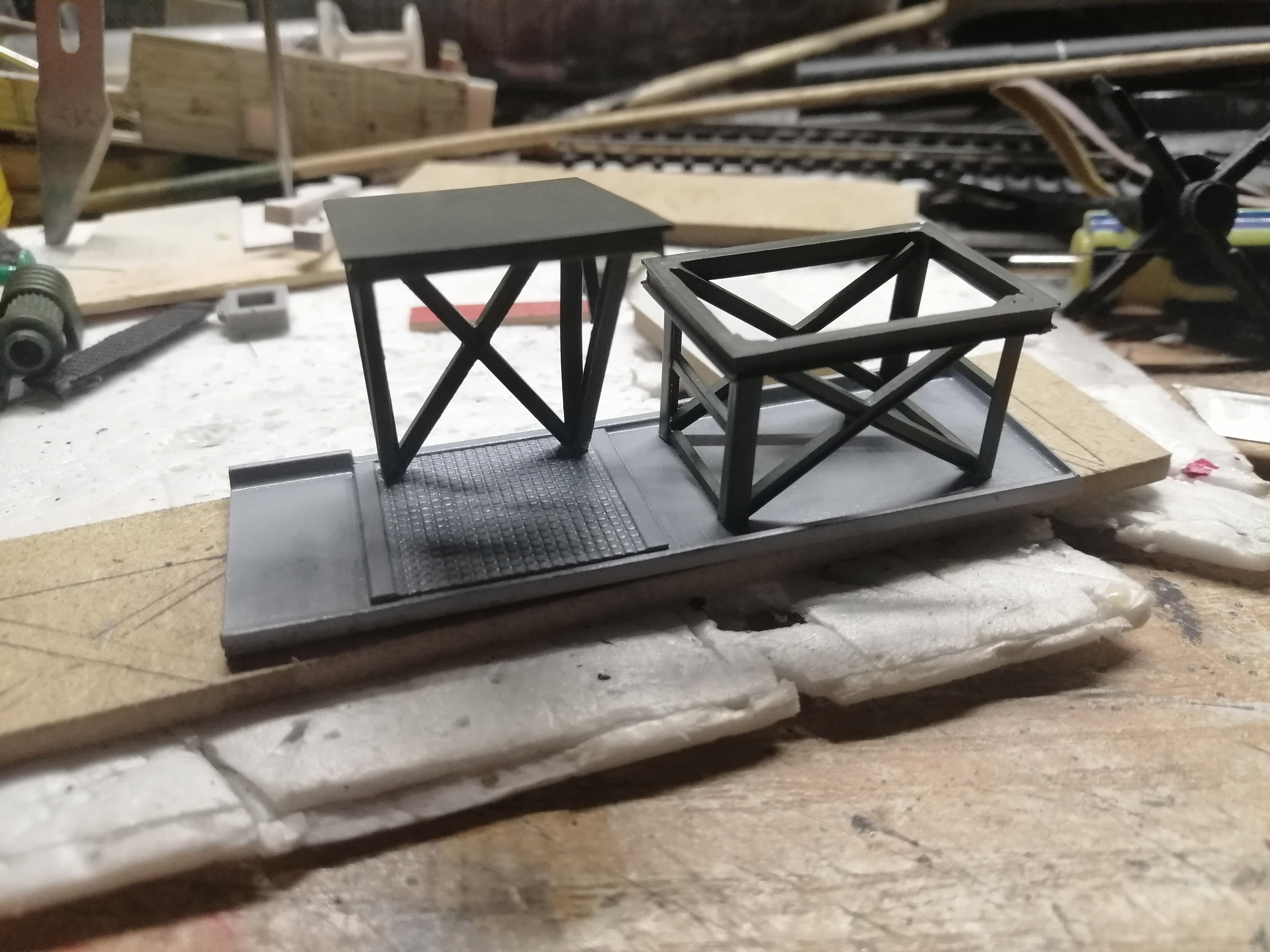

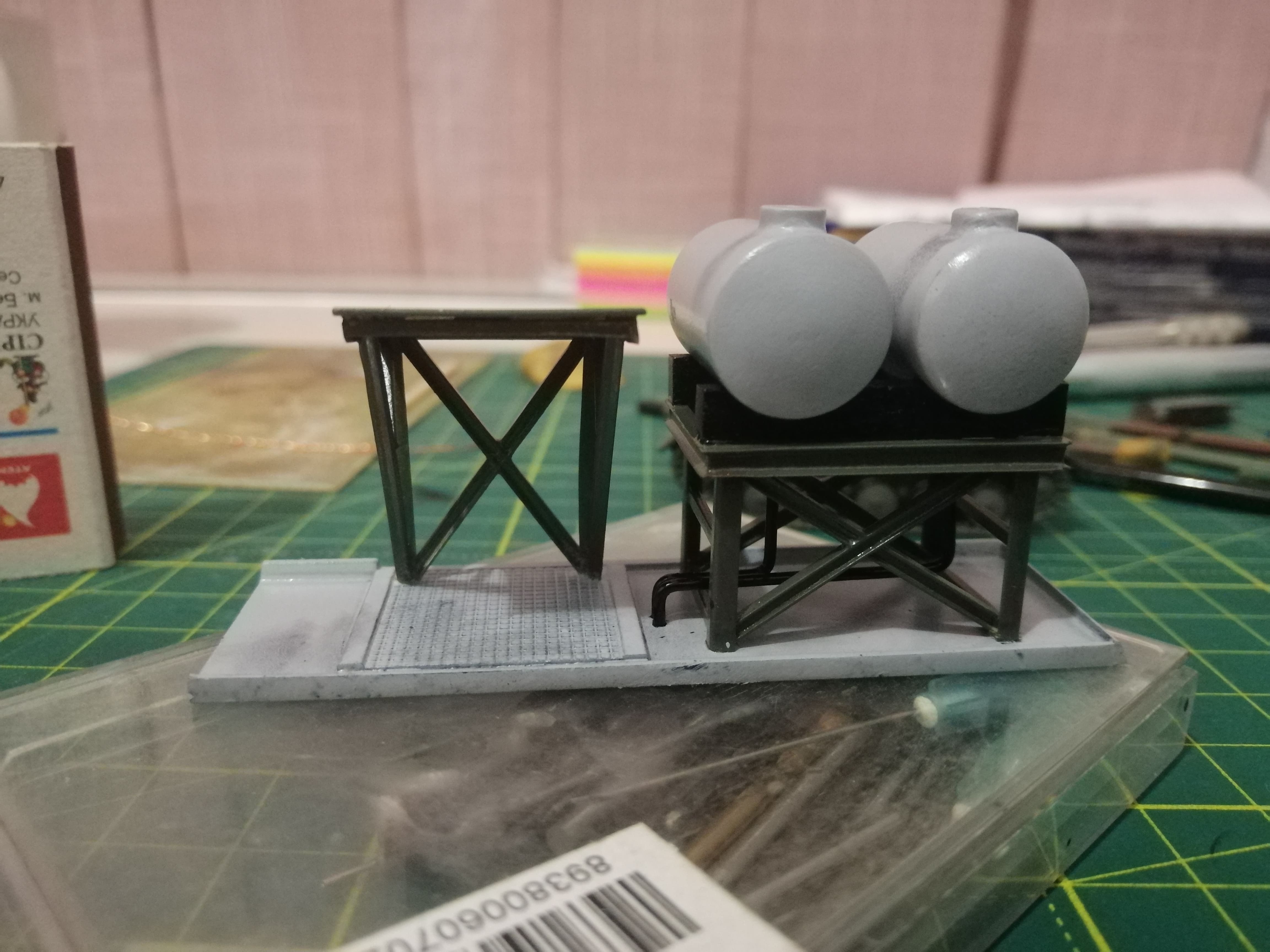

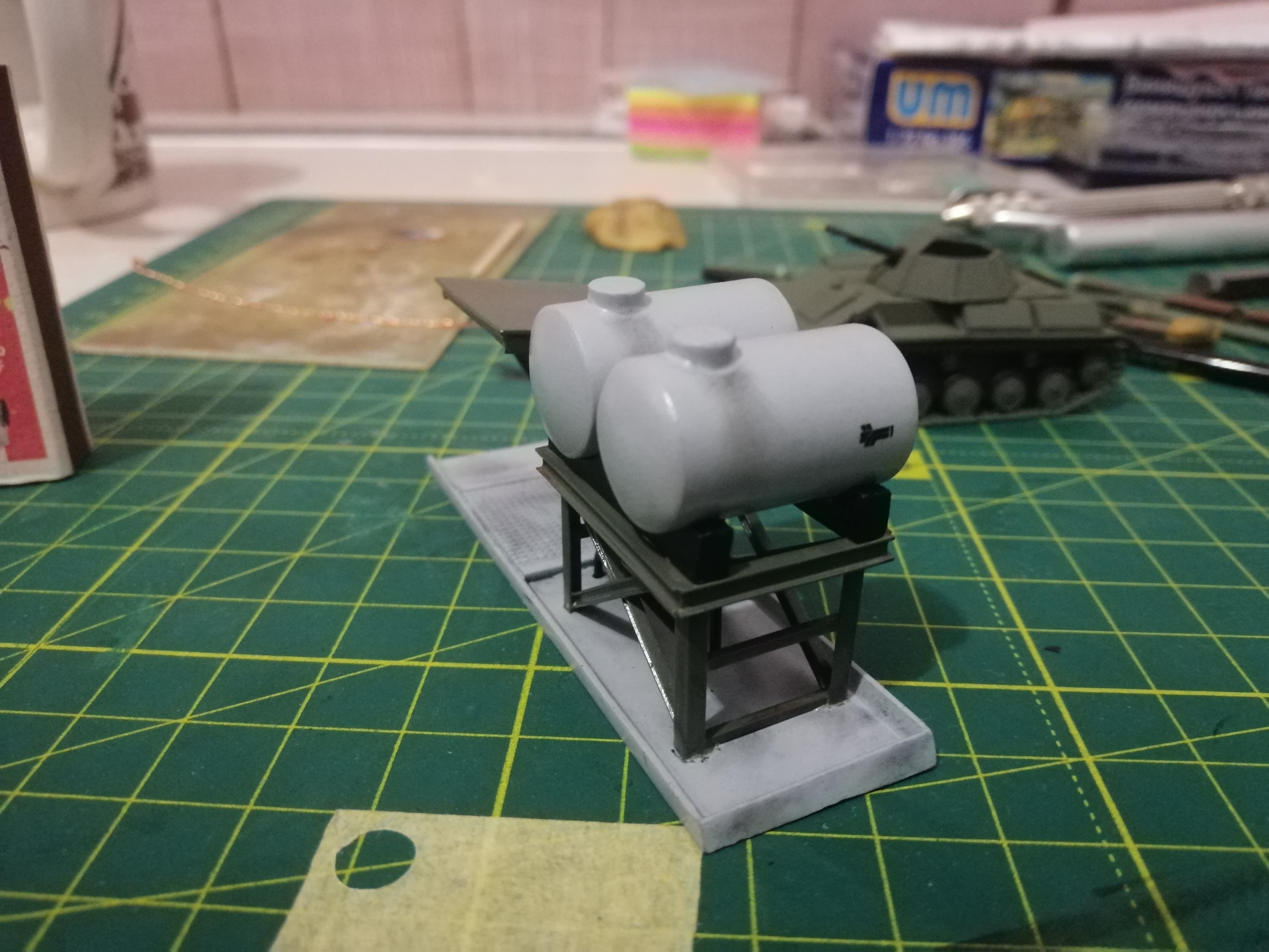

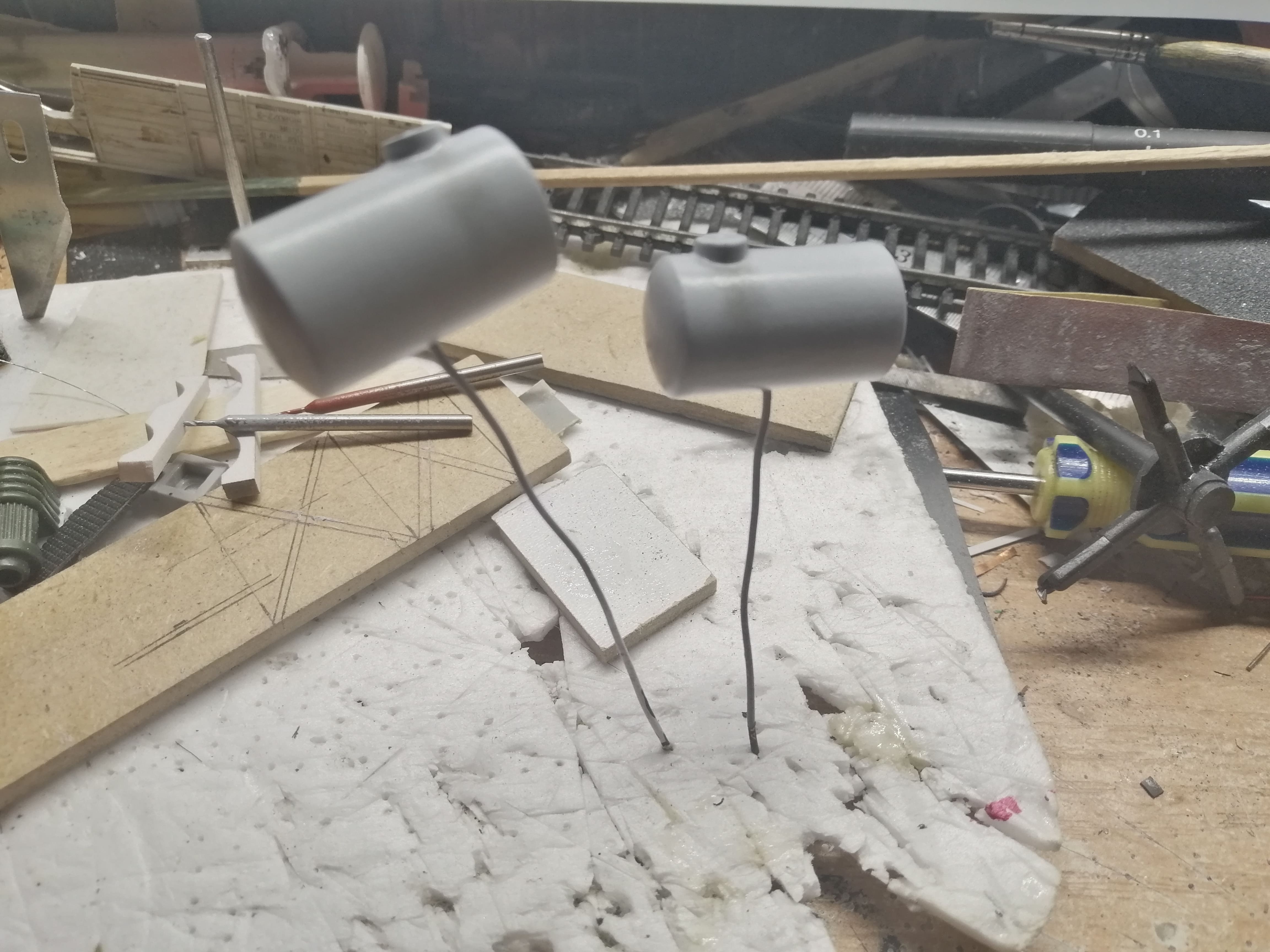

Прикупив трохи профільних полістирольних прутків і набір пастелі . Зачесались руки попробувать з них щось запилять. Тут ще й муза на чай завітала. Короче ближче до справи. З чергового одноразового шприца родив дві невеликі цистерни для дизеля. задув, попробував зробить сліди протікань
Заодно випиляв підкладки
слідом заваяв каркас під цистерни

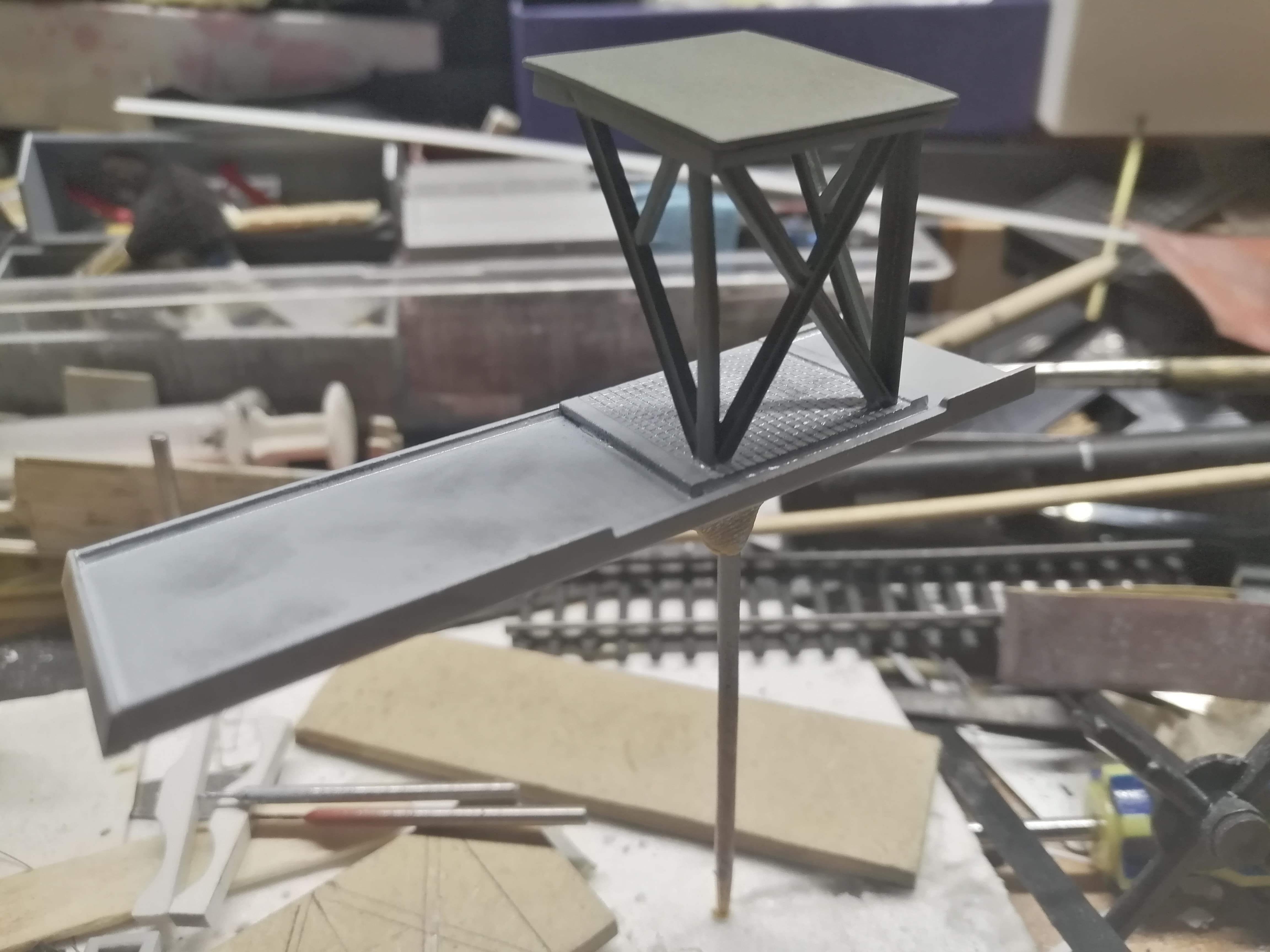

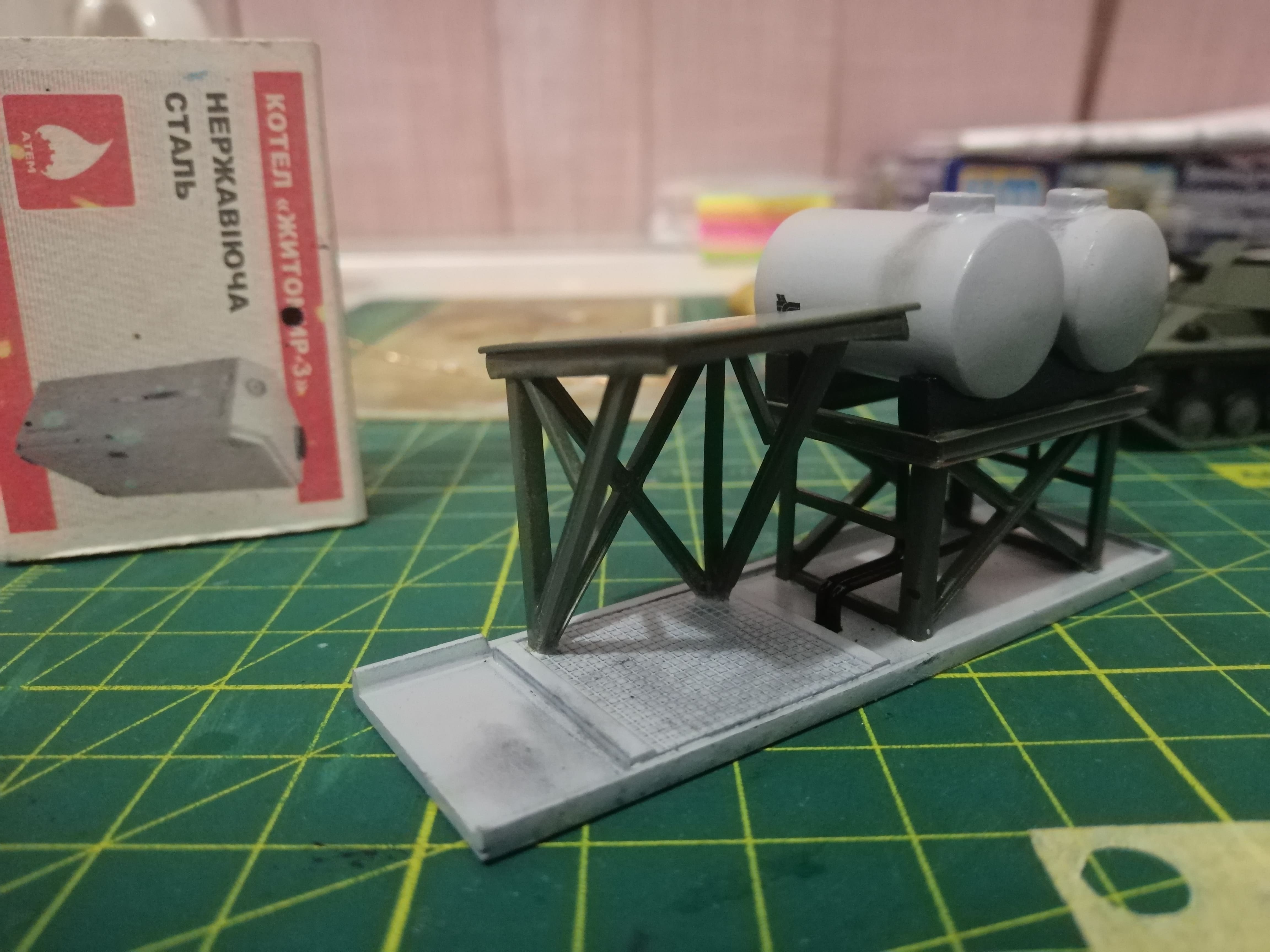

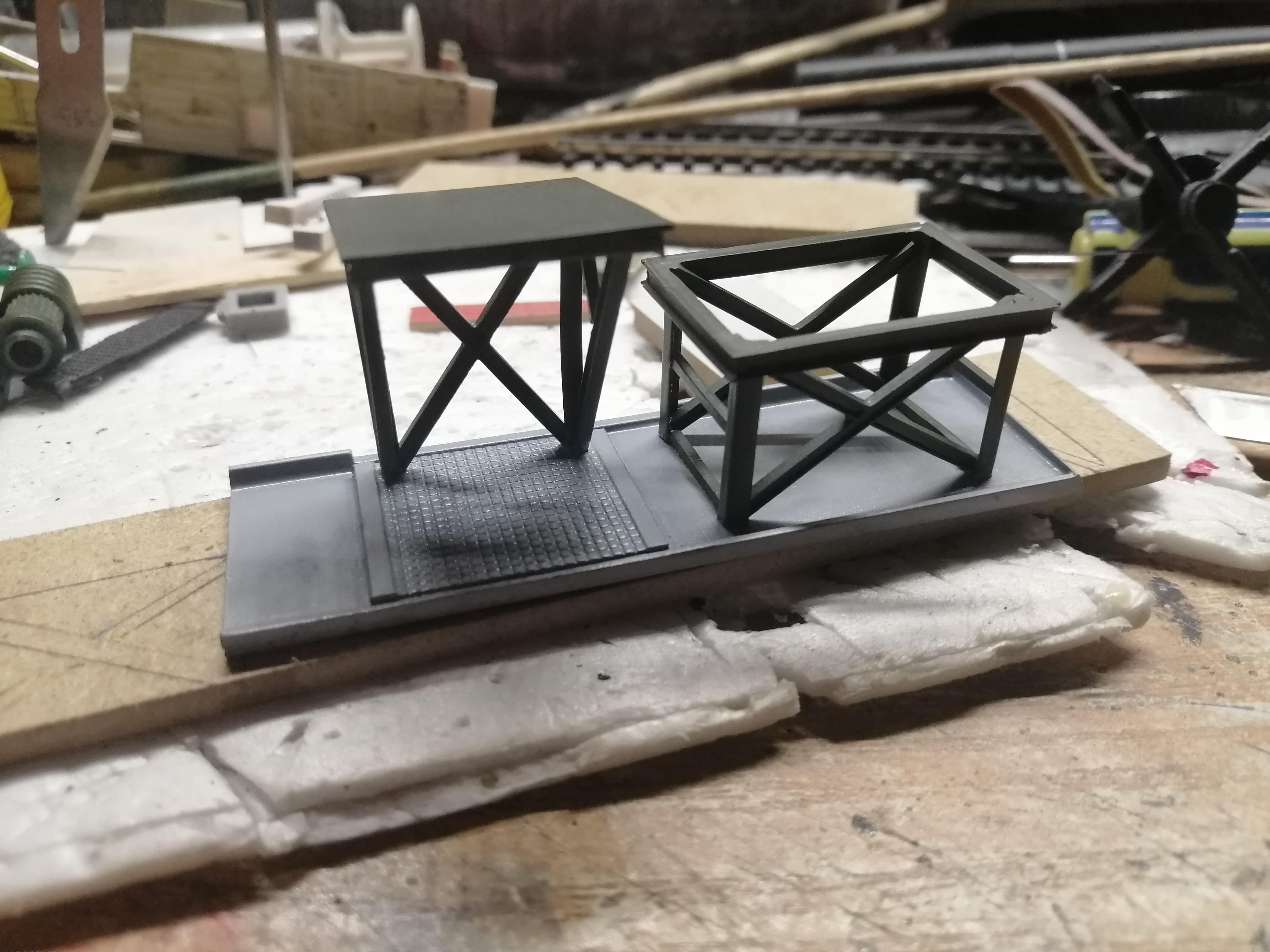

Поки підсихала фарба зліпив невеликий навіс з бетонною площадкою. Пофарбував навіс ,площадку - попробував завазюкать площадку плямами розляпаної соляри.
Приклеїв до площадки каркас
Зробив трубопроводи від цистерн, Встановив на каркас підкладки ,засверлив отвори під труби ну і зібрав до купи. Вийшло десь так
Далі попробую зліпить колонку роздачі палива,покрить дах навісу рубероїдом, зробить трапи з перилами на бочки ,прицепить світло під навіс ,драбинку Ну може ще який девайс. Ось така заправка для тепловозів.
На сьогодні поки все. Йду спати. Тапками по ушах сильно не бийте . Зліпив як міг, а вазюкаю взагалі вперше. Критика вітаеться.
Has thanked: 1655 times
Been thanked: 3651 times
Re: ТТшка от Винта
Классная идея и реализация! Чем красилось?
Также не осознал,как из шприцов получился цилиндр?Чем он клеится? :?
