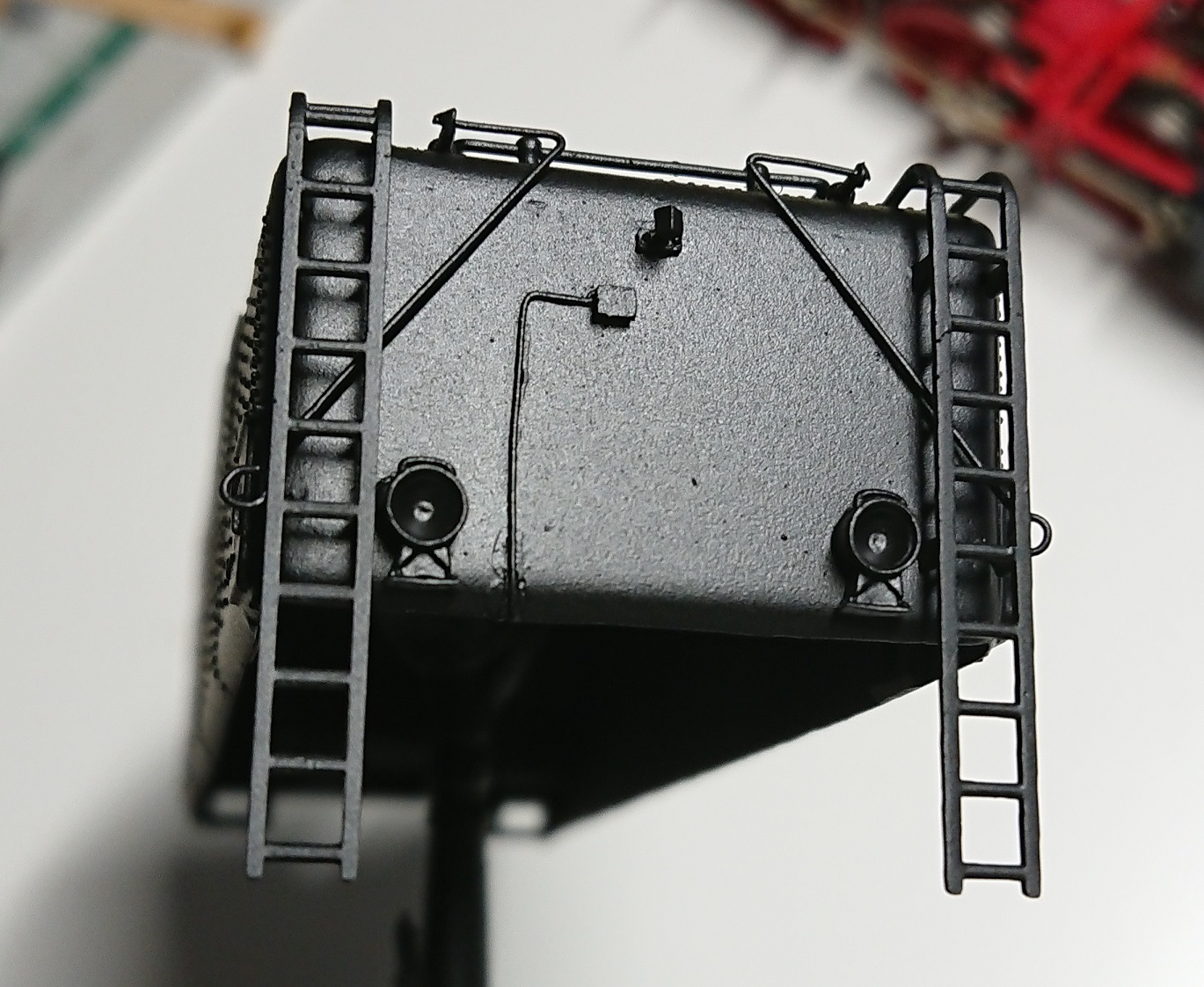

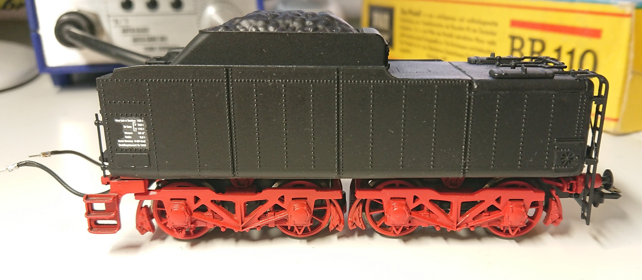

Вдохновившись работами камрадов и сам решился на серьёзный шаг - покраска.
Поскольку тендер был уже практически закончен - решил, а почему бы и да!
В процессе, правда, переделал задние трапы полностью - теперь они ИМХО намного лучше. А также сделал контактную группу для соединения с головой.

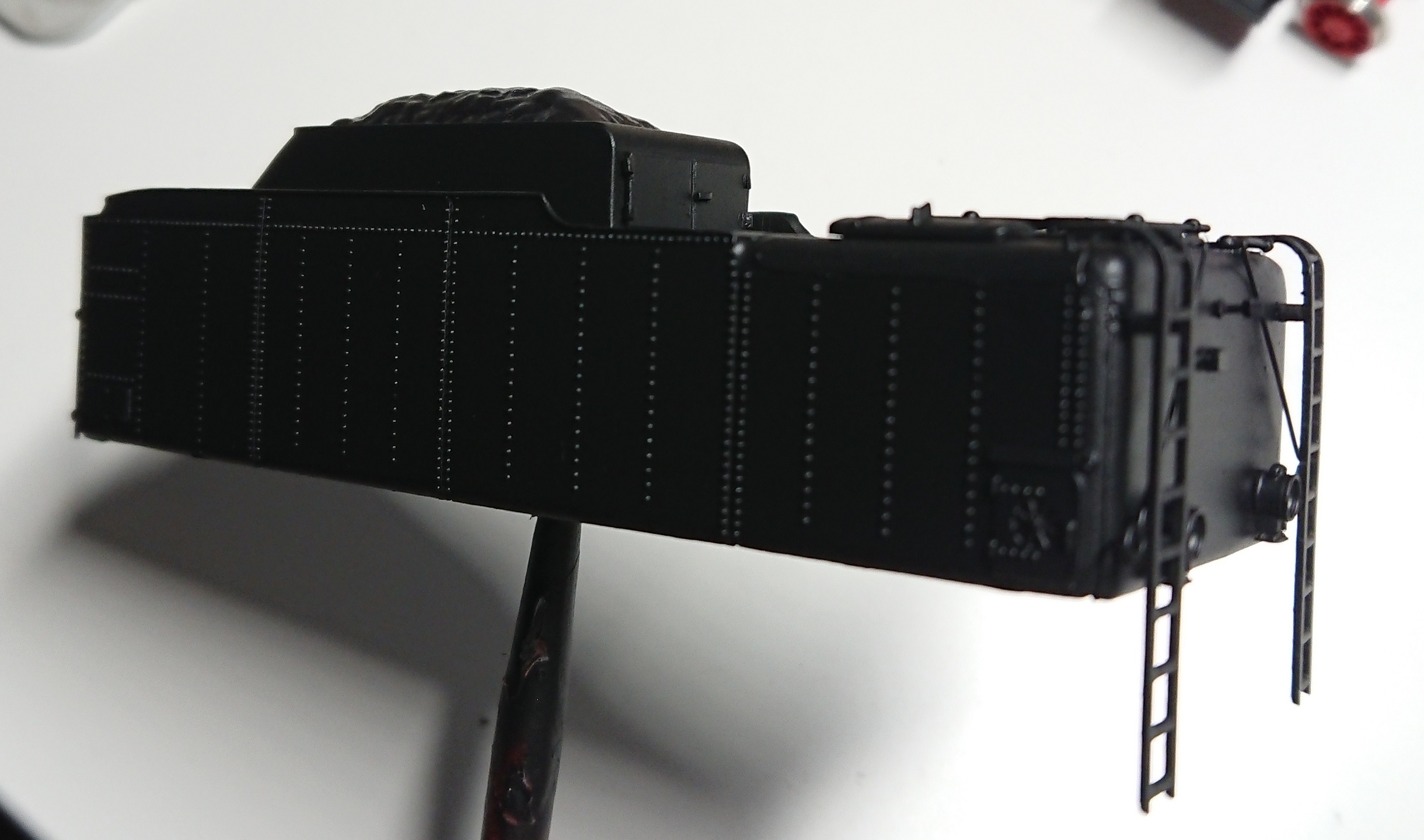

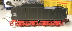

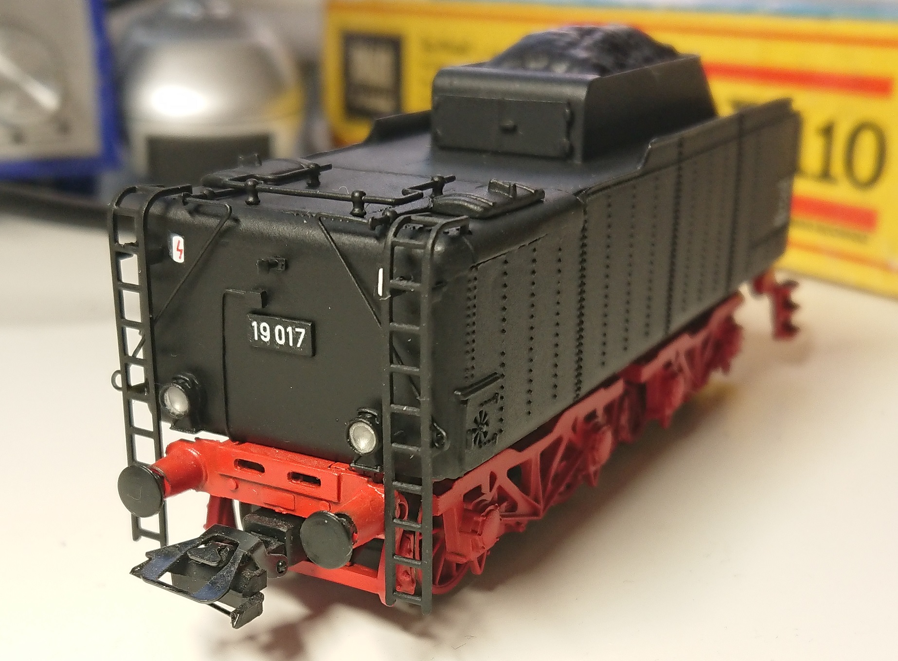

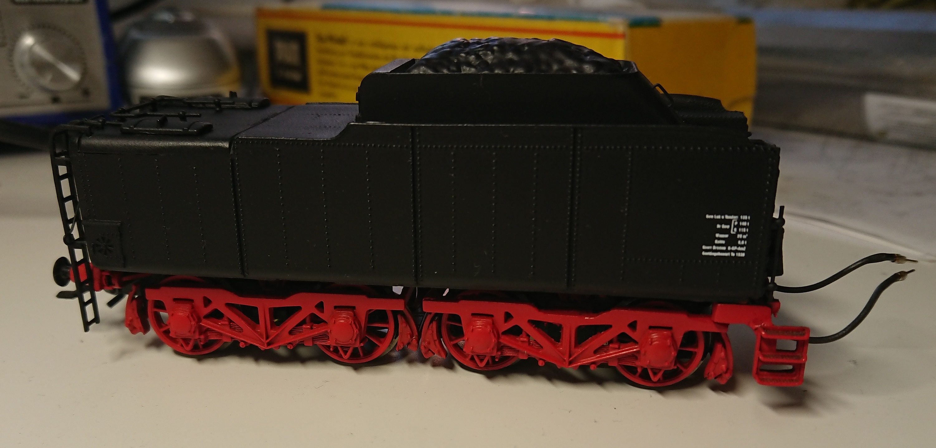

Re: BR19 VES-M Bremslokomotive

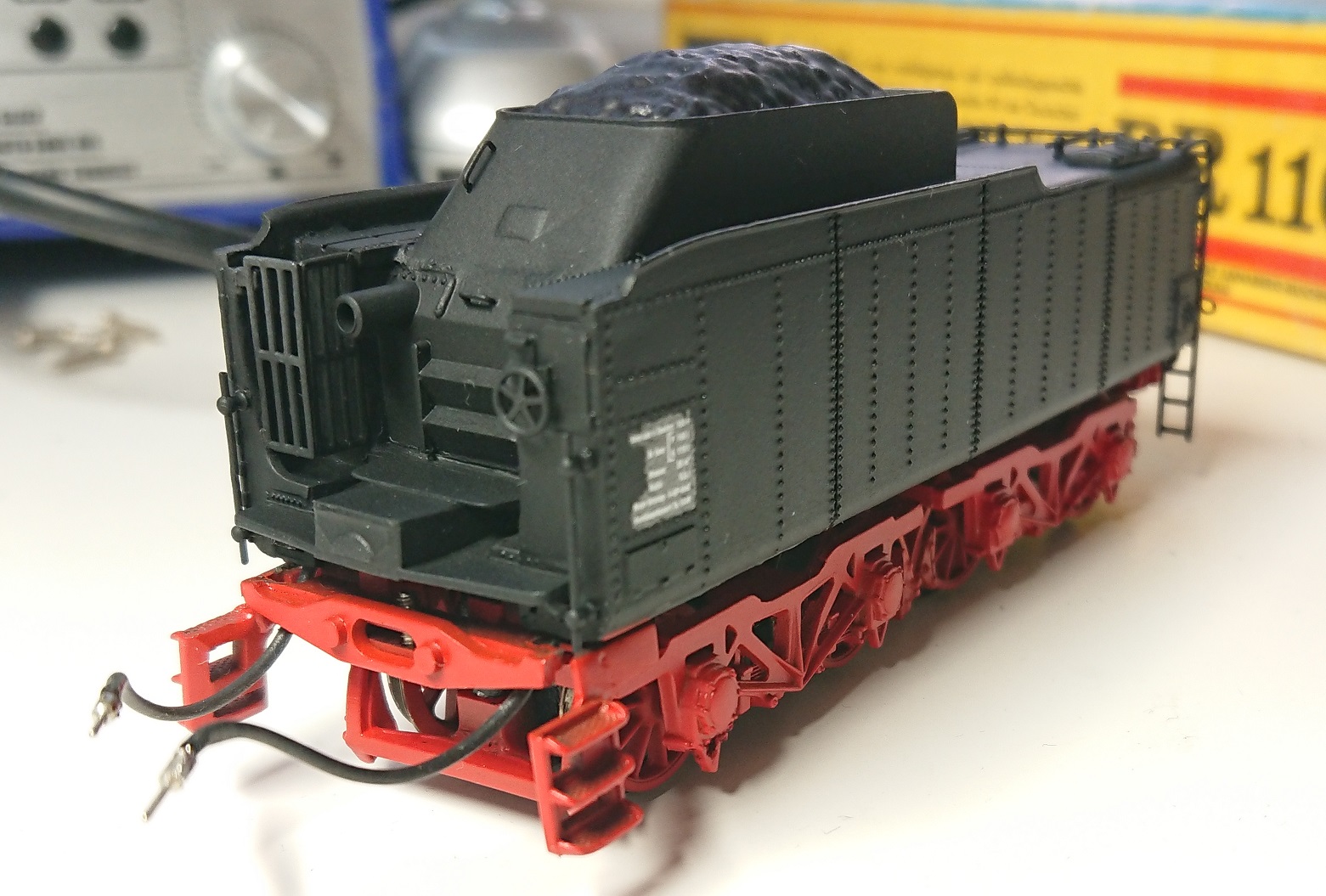

Добил тендер наконец-то!
Долго мудохался с фонарями. Но вышло вроде хорошо: С одной стороны правда декаль почему-то плохо лягла
Наверное переборщил с микро-солом...
И уже толко как начал загружать фотки заметил, что не снял маску с угольной ямы
- Повідомлень: 4018
- Has thanked: 1132 times
- Been thanked: 1273 times
Вовчик, очень классно выглядит! И детализация, и цвета... Единственное, декаль попробуй еще "похимичить", а то серебрится.
- Повідомлень: 3233
- Has thanked: 1272 times
- Been thanked: 479 times
Та попробовал - это к сожалению уже окончательный вариантMuton писав:Вовчик, очень классно выглядит! И детализация, и цвета... Единственное, декаль попробуй еще "похимичить", а то серебрится.
- Повідомлень: 4018
Не впечатляйся. Даже на дорогой мелкосерийке они нередко выделяются
Тем более, это макросьемка, вживую думаю все не так уж печально.
П.С: уголька настоящего присыпешь на ту кучку каши, которая в угольной яме сейчас торчит?
Отлично тендер получился
. Краска хорошая, хороший тон, и легла на все элементы классно, и та мелюзга 3D печатная так хорошо смотрится
Декали можно было бы общим слоем лака накрыть, но тогда такая хорошая краска тоже скроется под лаком
, так что тут дилема
- Повідомлень: 3233
Да - уголек будет. Как раз ищу кусочек.Muton писав: П.С: уголька настоящего присыпешь на ту кучку каши, которая в угольной яме сейчас торчит?
Спасибо, Саша!Barbosa_ писав:Отлично тендер получился. Краска хорошая, хороший тон, и легла на все элементы классно, и та мелюзга 3D печатная так хорошо смотрится
Декали можно было бы общим слоем лака накрыть, но тогда такая хорошая краска тоже скроется под лаком, так что тут дилема
На самом деле этот вариант потому и окончательный, что уже покрыт лаком. Использовал полуматовый лак. И он таки частично исправил ситуацию с серебрением, но как видно - не полностью
Отлично проработанное изделие!
А с декалями всегда лотерея. Если изначально качественная подложка, то отлично ложатся без всякой химии и на шероховатой поверхности серебрения нет. В данном случае оставить как есть и не возвращаться к этому вопросу.

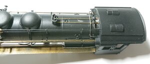

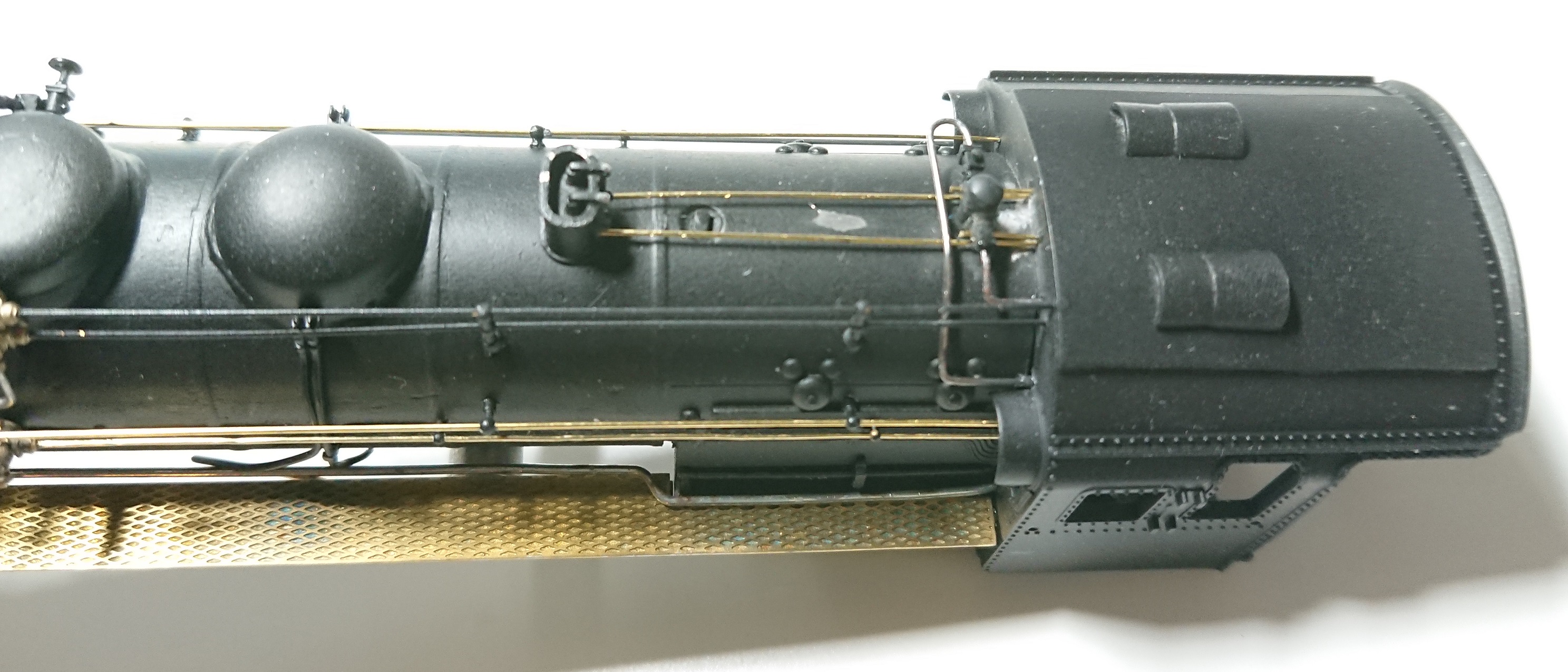

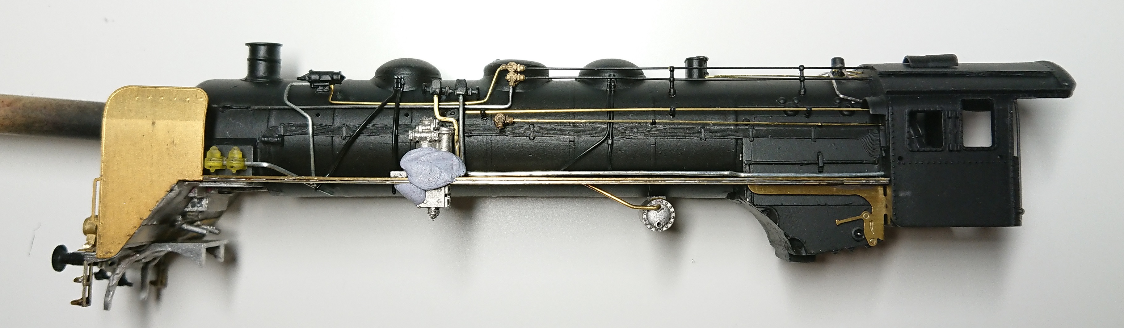

Продолжу.
Долго долбился в поисках информации о внешнем виде этого узла (не знаю как называется). В результате, исходя из всего прочитанного в разных источниках и того, что удалось рассмотреть на имеющихся фото прототипа, получил такое: Ну и раз уж муза пришла, то на одном дыхании собрал весь обвес котла. И, да - забыл упомянуть - сделал предварительную прогрунтовку. Естественно обнаружились косяки, которые уже на данный момент исправлены.

Вовка, порадовал! Все жду готовый лок... желательно перед глазами, вживую
Кстати, забыл добавить, что от количества патрубков я почти сошел с ума. И это еще не самый сложный паровоз...
На данный момент установлены еще не все патрубки, поскольку палубы еще не закреплены жестко.
Мож даже на твоём макете обкатаем
Непременно, камрад!Muton писав:Вовка, порадовал! Все жду готовый лок... желательно перед глазами, вживую

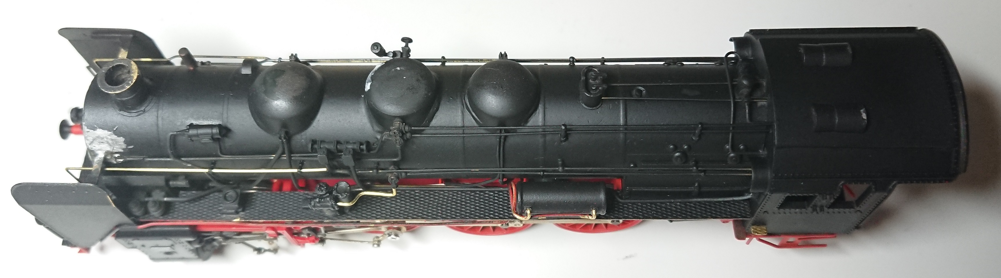

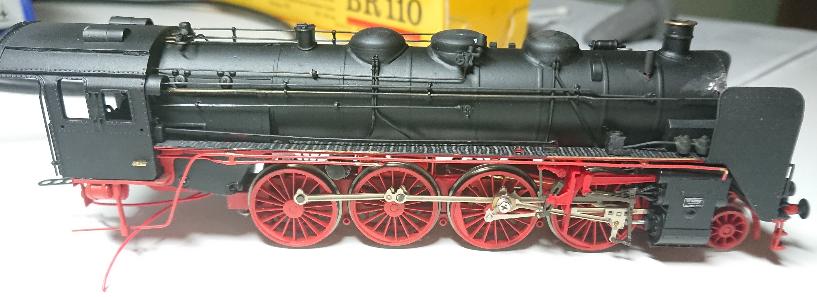

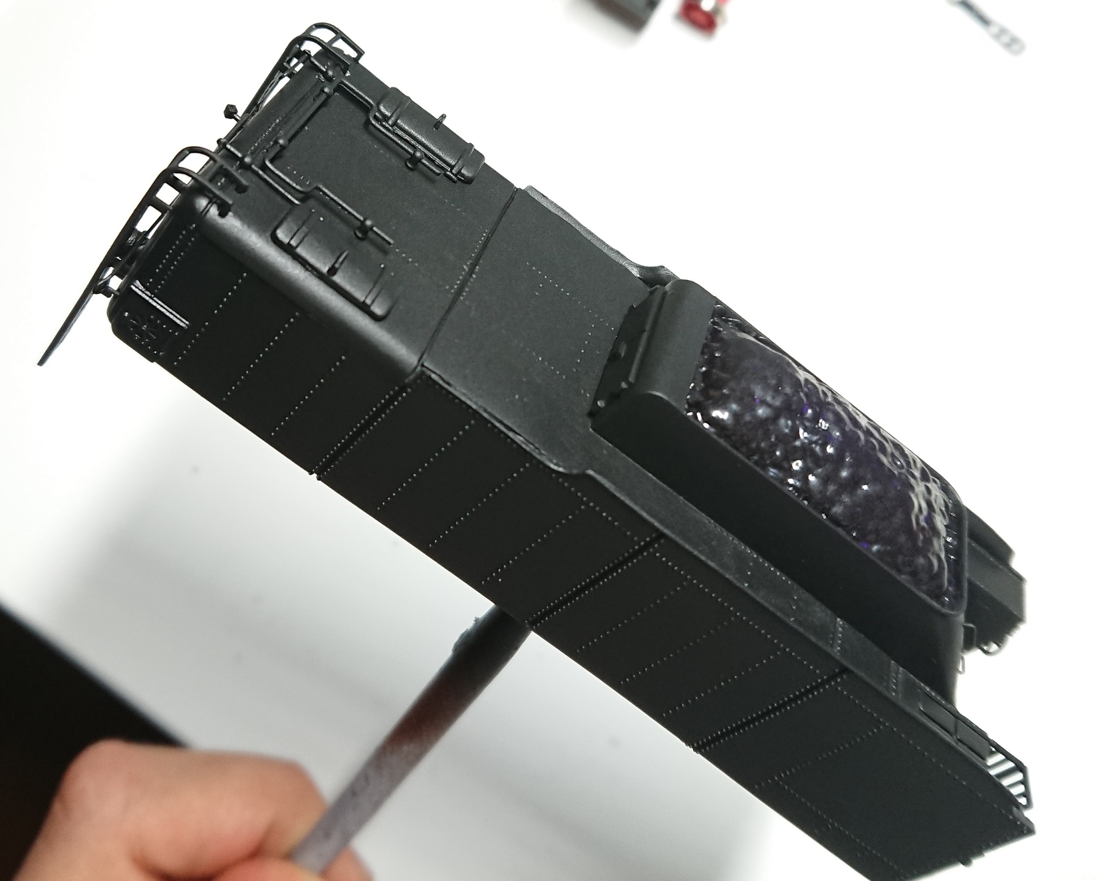

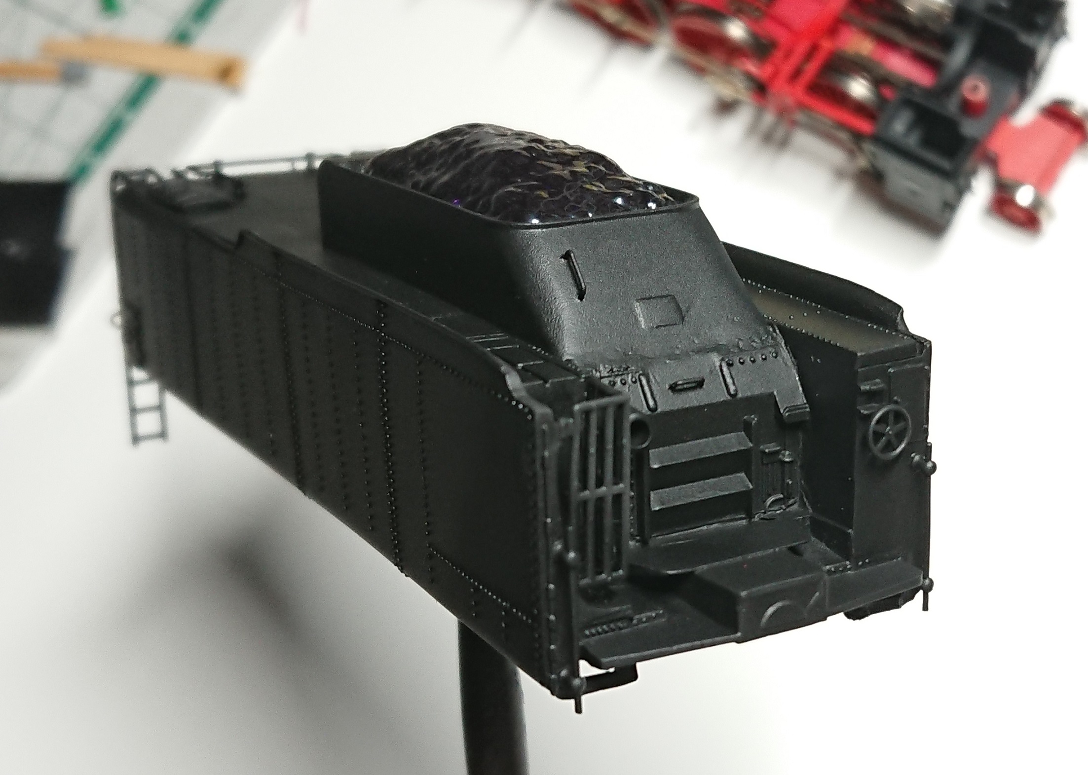

Немного продвинулся:
- Полностью собрал все крупные узлы воедино
- Некоторые из узлов уже окончательно покрашены
- Практически все накладные элементы уже установлены. Не установлено буквально 5-6 деталюх, которые мешают окончательной покраске.
Впереди:
- наложение тонны масок, чтобы защитить то, что уже покрашено окончательно
- покраска
- покраска элементов управления в будке
Впереди:
- покраска
- Повідомлень: 4018
Вов, молодец, что продвигаешься. Красивый паровоз будет...
П.С: Какую краску задействовал, или это черный грунт? Оттенок хороший, ИМХО.
- Повідомлень: 3233
Это черный грунт/краска Vallejo в баллонах.
За металл держится средне. Если потереть с усилием зубочисткой - сдирается. А вот наждачкой надо поработать, чтобы содрать
(я имею ввиду полировочную наждачку)
Хотя, я вот только сейчас подумал,- по идее большее количество слоев + лак должны решить проблему

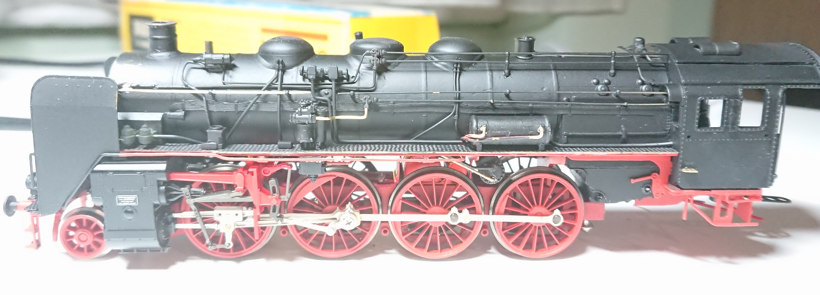

- Повідомлень: 3372
- Has thanked: 2153 times
- Been thanked: 4244 times
Паровоз и сейчас очень даже на уровне. Красивая модель.Muton писав:Красивый паровоз будет...
Ходовка где-то на ИС похожа...
