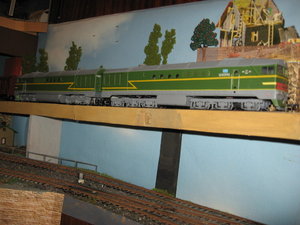

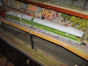

Ничего себе начало!
И красивый прототип - жаль только вживую ни разу не видел....

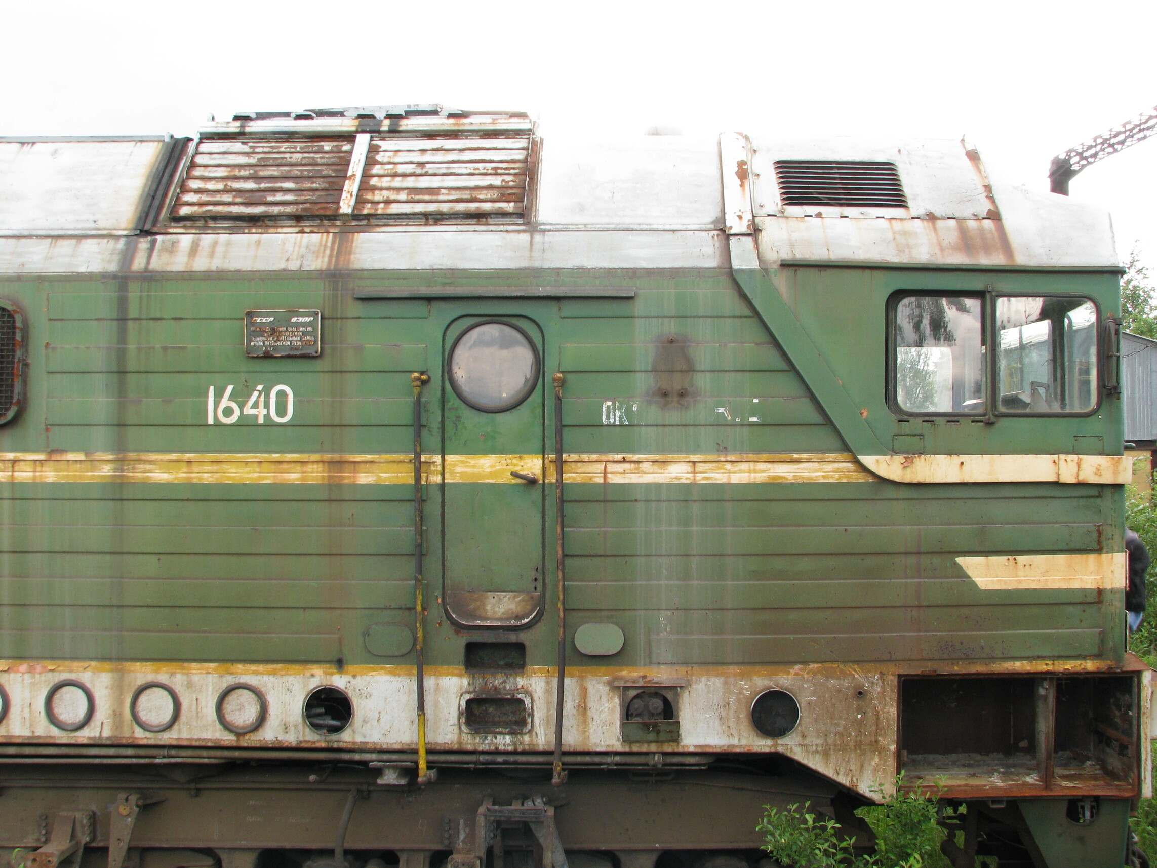

А можно поподробнее пожалуйста? Ато Я только тех. характеристики в книгах читал.Артем Д писав:К сожалению ее взлет оборвали и уничтожили. В проекте 2ТЭ121/2ТЭ137 заложили столько, сколько ныне не смогли достигнуть по ттх, приблизился 2ТЭ70, ну электроника разве что посложнее стала ныне.

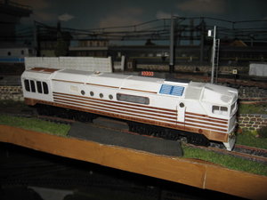

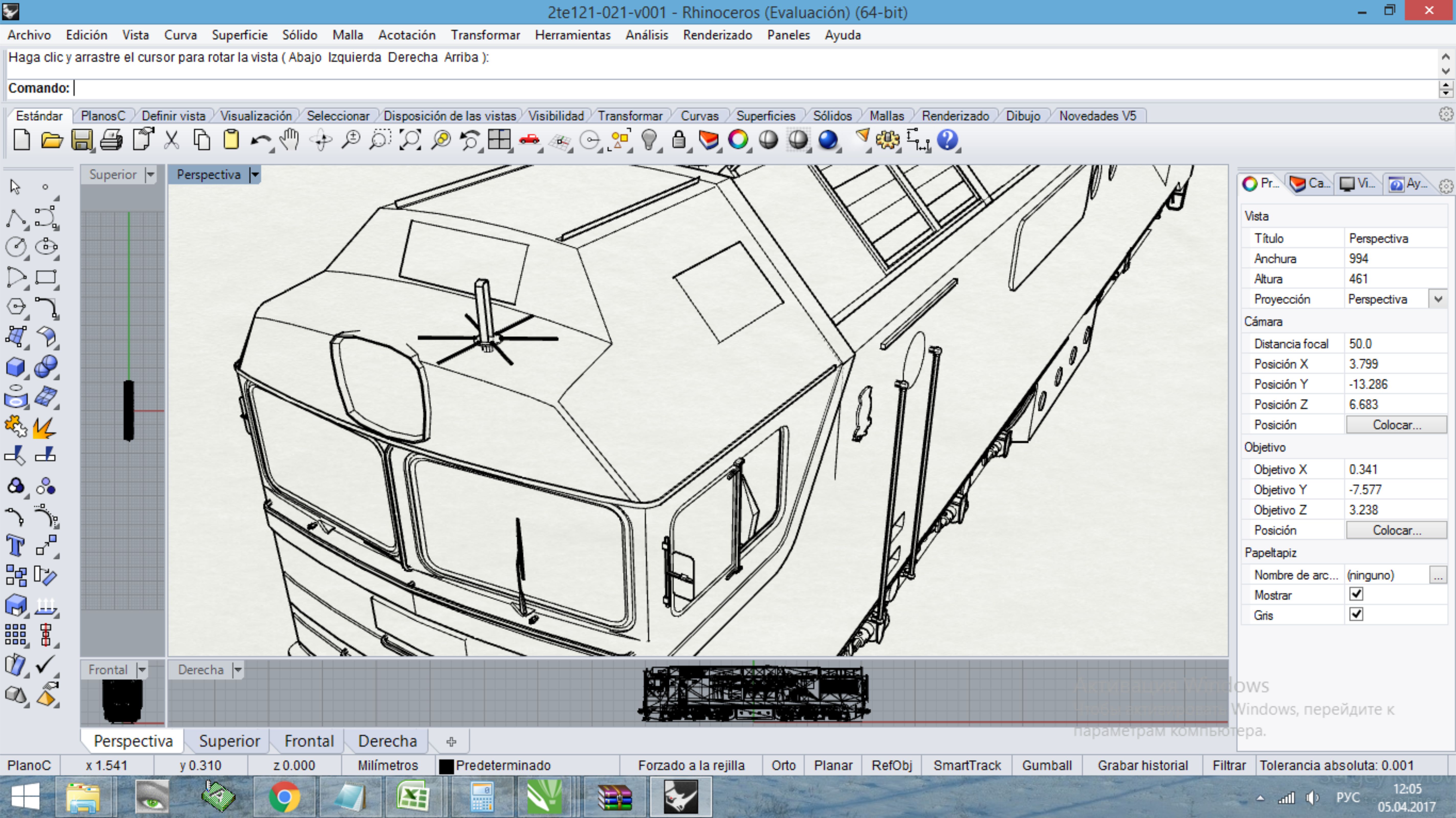

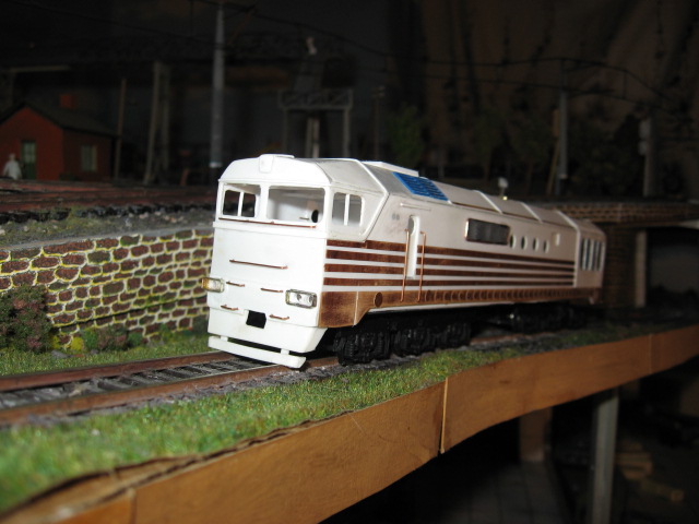

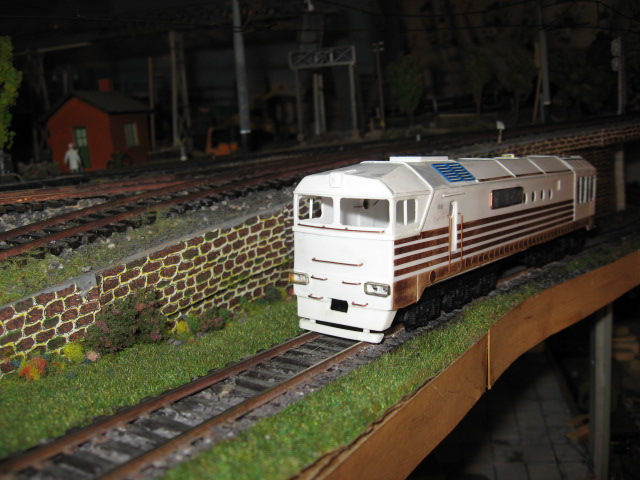

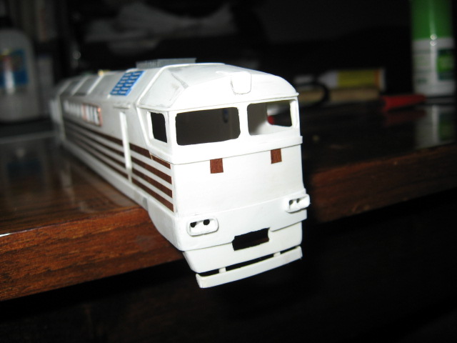

Да, выглядит длинным, но делал по чертежу, причем смотрел у разных источников. Размер у всех указан одинаково. Так что видимо и в жизни был такой длинныйАртем Д писав:По модели - по каким чертежам строится? не длинноват вышел? Хотелось бы не пересвеченных более четких фотографий чтоб расмотреть нюансы.
http://rusrailmodel.ru/art/lokosize/ Не супер но основные размеры есть.
Ходовка будет от американца пока.. Можно сделать и копийную, даже есть подходящие боковины, немного доработать и подойдут. Спицованными колесами я точно не буду заморачиваться. На сейчас у меня есть два доступных донора: этот американец, и "людмила" от марклин. Засада в том , что у обоих тележки полностью металическиеАртем Д писав:По ходовой - донор американец? у 121 электровозные колесные пары со спицованными центрами и диаметром по пов. катания 1220мм - в м 1/87 - 14мм округленно.

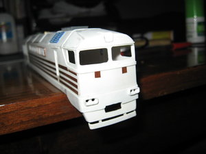

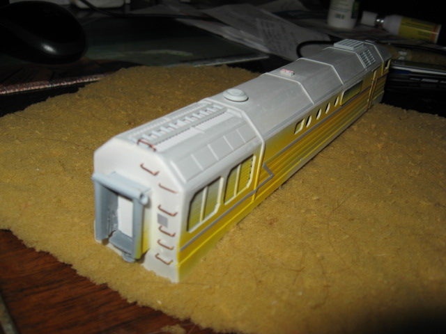

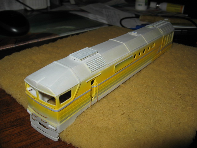

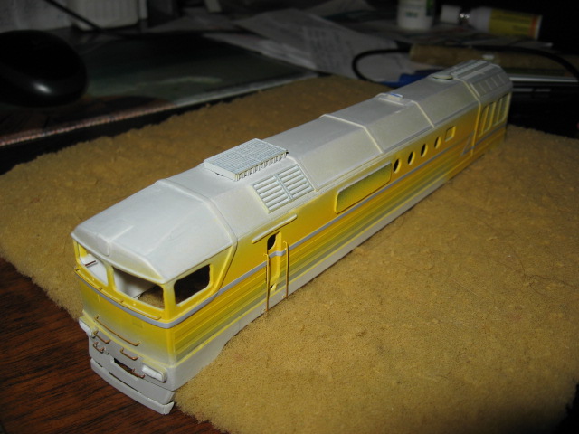

Re: Мои самоделки и не только. СЖД в НО.

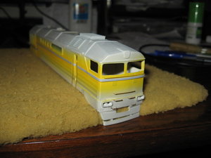

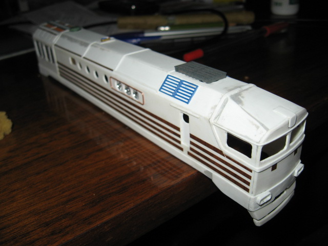

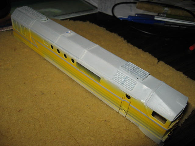

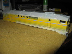

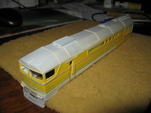

Загрунтован, дошкурены основные проблемные места. Замаскирована желтая полоса, дальше покраска основным цветом.

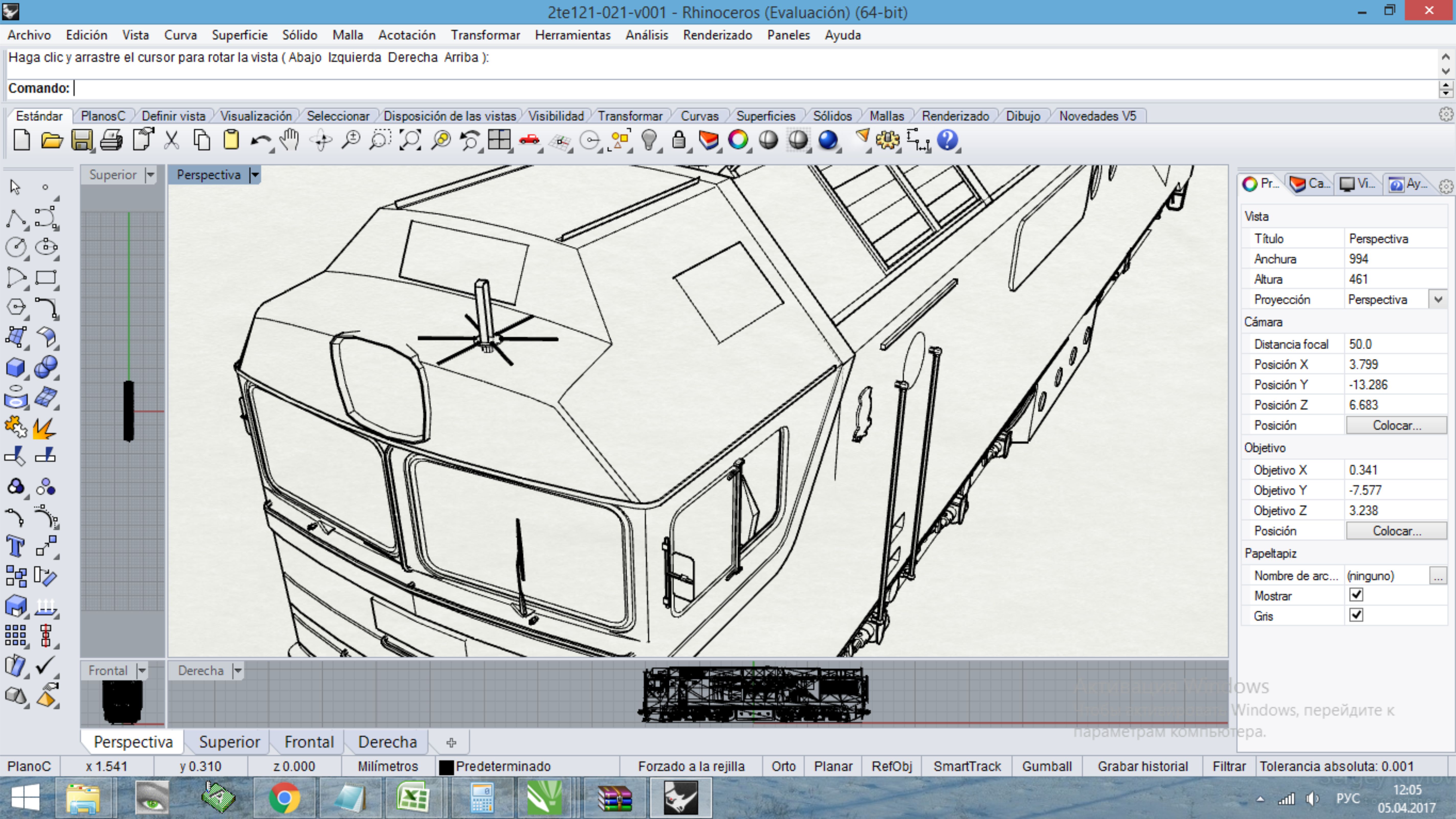

Я 136 на пробу начинал. Мне визуально, были интересны габариты. Чудовищных размеров. А здесь ещё две секции. Мы с Артёмом заморачивались по 121. И 3д модель есть и часть я уже в вектор перевёл. И выходил на людей, чтоб боковины хотя бы отпечатать. Здесь они самобытные и их 8. Одно делона тгм40 было нарисовать и собрать 4 простых, другое на 121. Но жизнь внесла свои коррективы и пришлось отложить. Что 121, что 136. Но с Артёмом ещё вернёмся к ним. Это на мой взгляд, одни из самых красивых машин на жд.

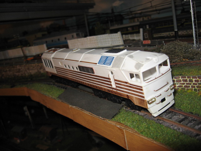

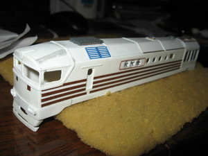

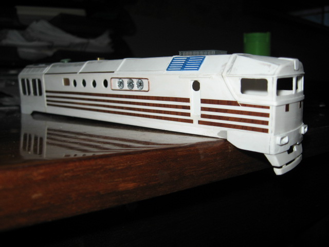

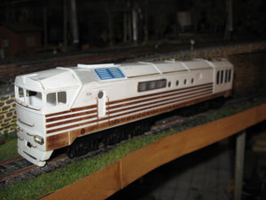

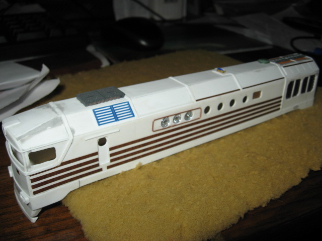

Гофры выклеены из "оракала". Он как раз имеет нужную толщину. Я проверил он не реагирует на растворители, и шкурится наждачкой. В своем случае я брал оракал "под дерево", который для оклейки мебели.Stinky писав:Ай молодэць!А боковые выштамповки-гофры как реализовал?

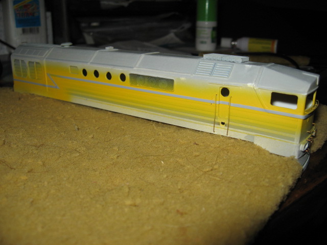

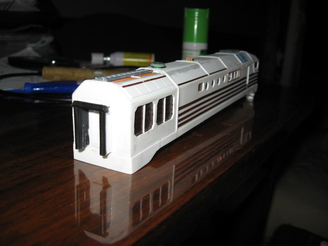

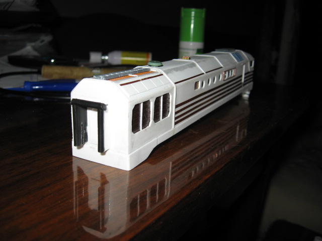

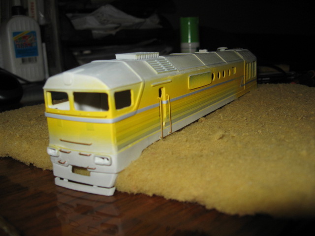

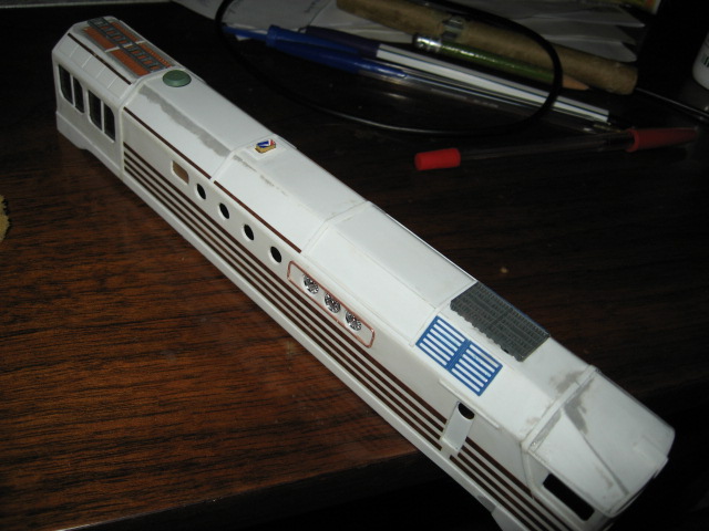

Теперь о "косяках"
Так получилось что когда я собирал кузов еще на начальной стадии, то нижнюю часть кузова , раму (та что с кружочками
) я сделал накладной деталью и наклеил поверх корпуса. Типа как на ВЛ10. Пластик 0.5 и дал свою толщину. Так что ширина модели по нижней части как положено 35мм а кузов над рамой уже на 1мм что не есть гут
. У прототипа сбоку борт ровный и рама не выступает, а это не на всех фото можно понять, потому как спереди (на морде) она выступает. В общем это уже не исправить
Второй непонятка (не совсем косяк
)вышла с крышей над кабиной, я делал по чертежу и паре фото. Оказалось что такая крыша была только до номера 007 включительно. Дальше пошли с кондиционером и крыша получила характерный горб. Так что мой подходит под номера 005-007.
Слава Україні!
Добрый день. Именно из-за ступеньки кондиционера и застопорился процесс в какой-то момент.
На счёт юбки, вроде бы фотографии есть, но мне кажется, не стоит заморачиваться. Вы правильно написали - вам катать, а не со штангельциркулем вымерять её. Модель очень узнаваема и я очень рад, что помимо стендовых 121, наконец вырисовывается у кого-то ходовая.

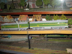

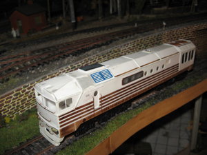

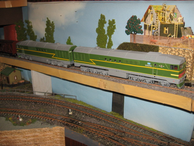

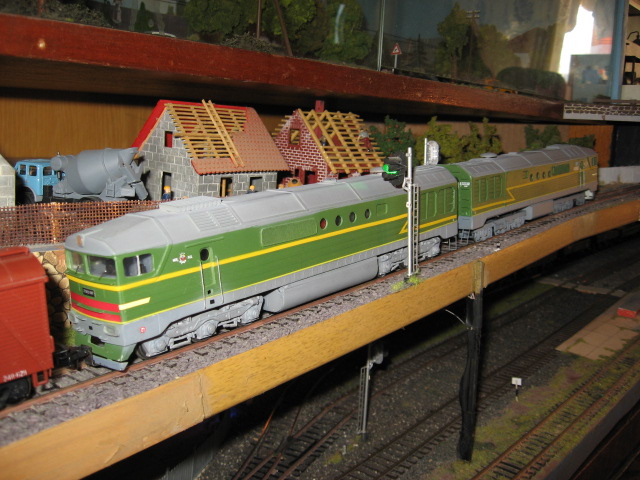

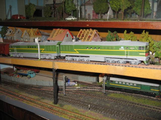

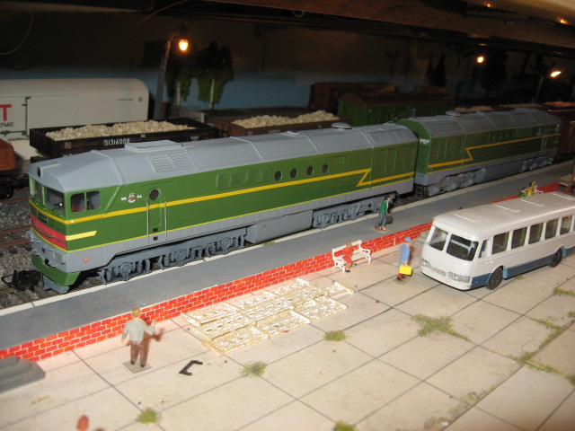

Продолжается производство
После недолгих раздумий понял что такому красавцу в одной секции будет одиноко
К тому же только в двухсекционном варианте можно оценить всю "эпичность" данного лока.
Так что вторая секция близится к завершению. Ходовка имеет более правильный вид. Секция будет безмоторной. Определился с номером, будет 007 , он полностью подходит.
В моей практике первая попытка сделать полноценный двухсекционный лок. Обычно ограничивался одной секцией. Посмотрю как получится
Гигантский лок.
И плодотворность твоя вдохновляет.
Судя по помелу на рельсах
это просто кузов вкинул на тележки для фотосессии?
- fonzenger
- Повідомлень: 310
- Имя: fonzenger Юрий
- Been thanked: 4 times
Да, это прикидка пока, кузов не выставлен, и межшкворневое еще менять буду.Stinky писав: Судя по помелу на рельсах

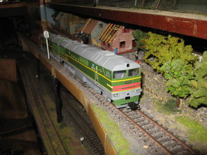

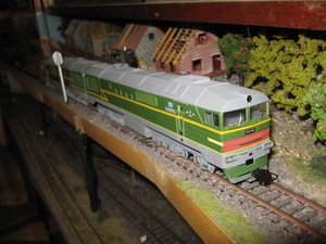

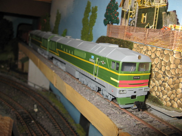

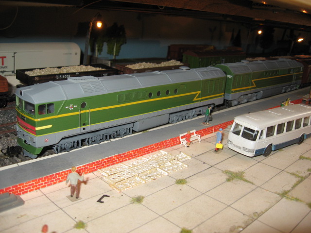

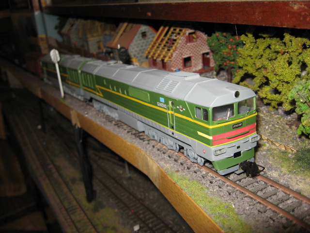

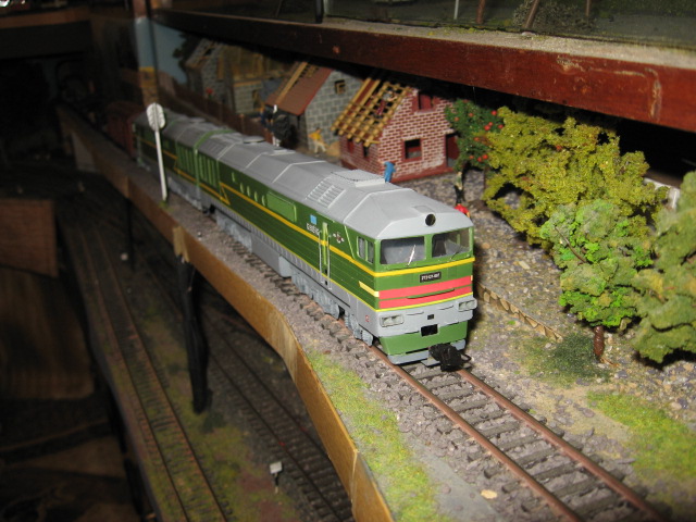

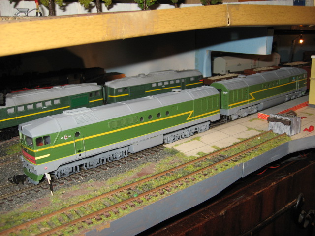

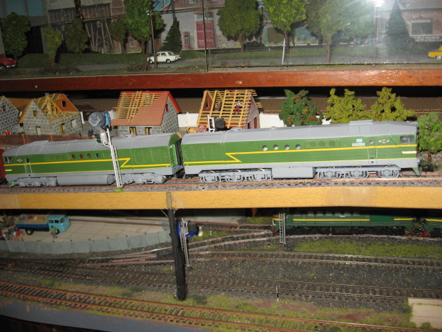

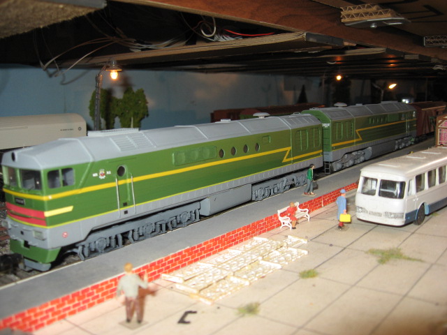

Ну вот, вроде и все
Уже проходит обкаточные испытание с поездами, заводские испытания уже пройдены успешно
На фото конечно вылезли косячки которых в живую практически не заметно, к примеру щель между стеклом и корпусом БФ, непрокрас в двери и много чего...
Ходовая секция одна, на ходовке от американца, неправильно но пока будет так, полее подходящего донора все равно нету. Вторая секция безмоторная, но на более правильной ходовке, хотя межцентровое расстояние в тележках больше чем надо.

Офигенные темпы работ! мнеб так уметь... очень супер получилось!!!!!!!!
