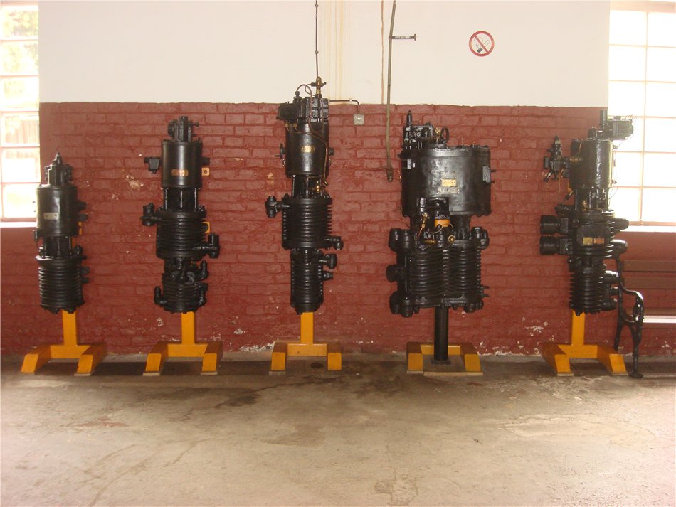

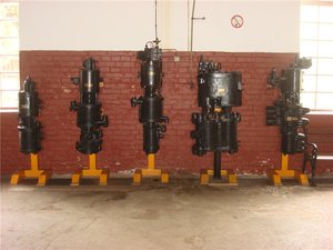

Парни,харош путаться в фотках.Витя все верно подсказал.В итоге вот насосы
Вот генератор

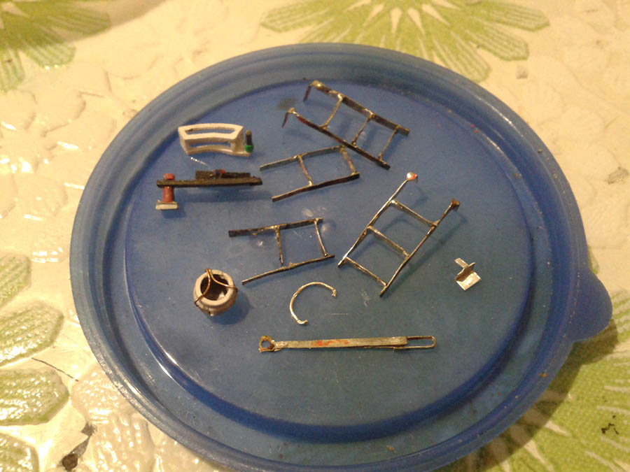

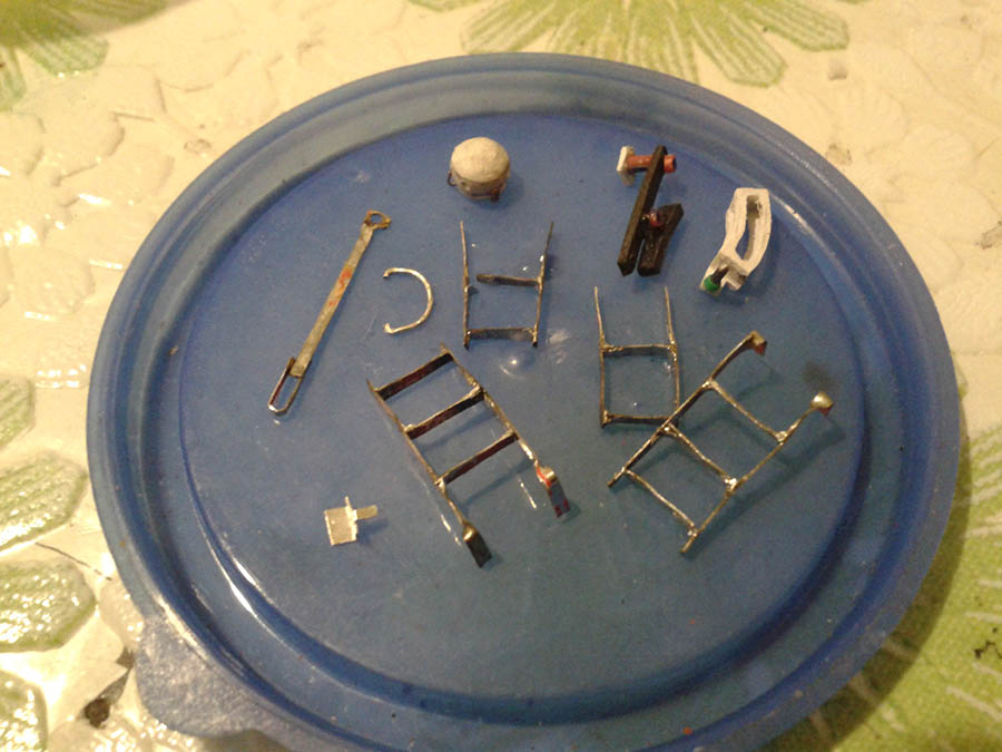

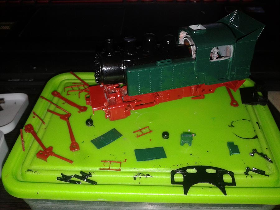

Сегодня решил применить пайку. Как назло забыл на выходных купленное конусное жало. А так хотелось именно им.
Пришлось шуровать обычным. Еще и забыл паяльник на работе( Одну из лестниц сломал в процессе обточки.
Паял я лестницы из белой жести.
Ну и к фото пара деталек сделанных ранее, чего зря пиксели переводить ;)

Вполне приличные лесенки.Я пока так паять еще не научился. :cry:
Re: Танкь паровозь Ь-2137 Депо Коломия (конверсия)
Да я сам пока не очень. Раньше как то лучше происходило. Еще и паяльник здох. В итоге понял, что стоимость паяльника не влияет на его работоспособность( Сегодня приобрел китаса пистолетный паяльник. И вроде ничего, но время покажет.

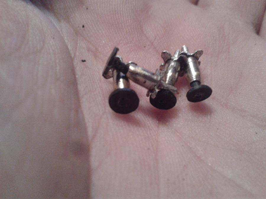

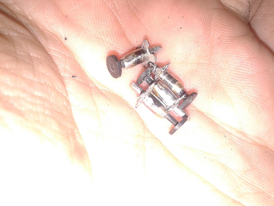

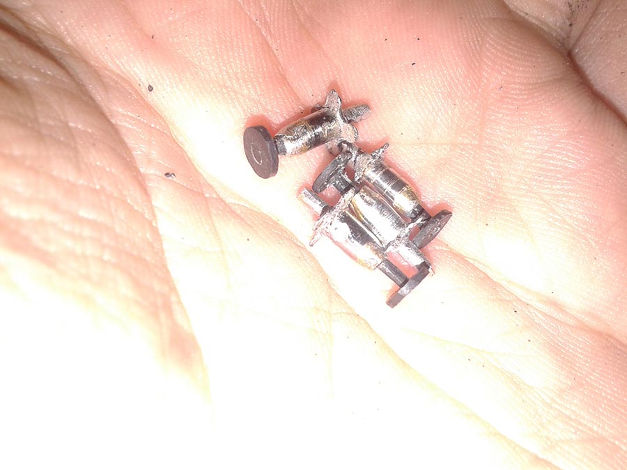

Сделал еще поза вчера, а сегодня доделал и подточил буфера. Рабочие, только немного по моему прогавил с размерами. Нужно перемерять.

Буфера ничо такие.Как мастерил? :roll:
Трубка бронзовая, подпил в виде ромашки для сужения. Припаяно к платформе из луженой жести. С обратной стороны припаяна проволока для крепления. Все подпаяно и обточено. Пружинки пришлось делать самому. Платформа подпилена надфилем для ссср. Подвижная часть сделана из черного пластика, дабы не боялся вытирания. Ну и в принципе все.

T-1000 писав:Сделал еще поза вчера, а сегодня доделал и подточил буфера. Рабочие...
Непонял, буфера пружинящие что ли? внутрь трубки ещё и пружину вставил, так что ли?
Barbosa_ писав:
Да. Если нужно могу видео сделать работы пружинки) Также делал и на 01м, но там все было из пластика, да и буфера там проще.
Ход не большой, примерно 3мм.
Been thanked: 550 times
Здорово ты их собрал. Интересно будет поглядеть видео, но получается что жесткость уже не регулируется.

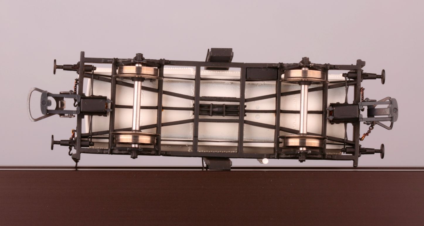

Я ещё присмотрел одно решение на вагоне
упругая проволка припаяна к стержню отбойника.
Жалко что такие тонкости никто не оценит, в эксплуатации ведь это никак не проявляется.
Спасибо за идею, все голову ломал, как еще можно сделать. Кстати оценивается еще и как. У меня макета нету, в конце пути стоят тупики. Так БР 01й плавненько в них врезается, в случае прое.... А вот остальные довольно жостко!

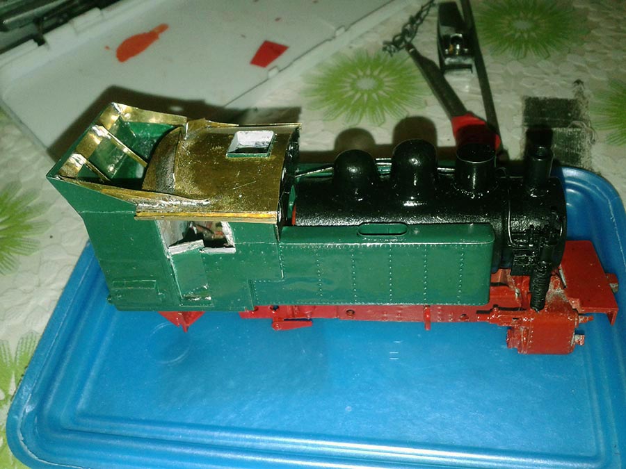

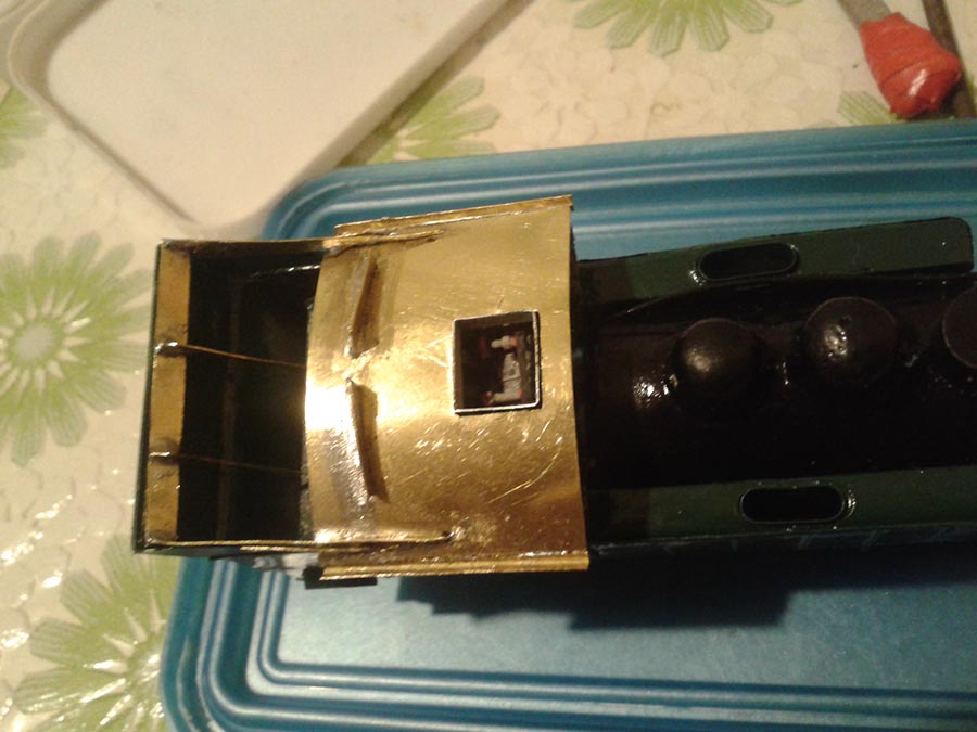

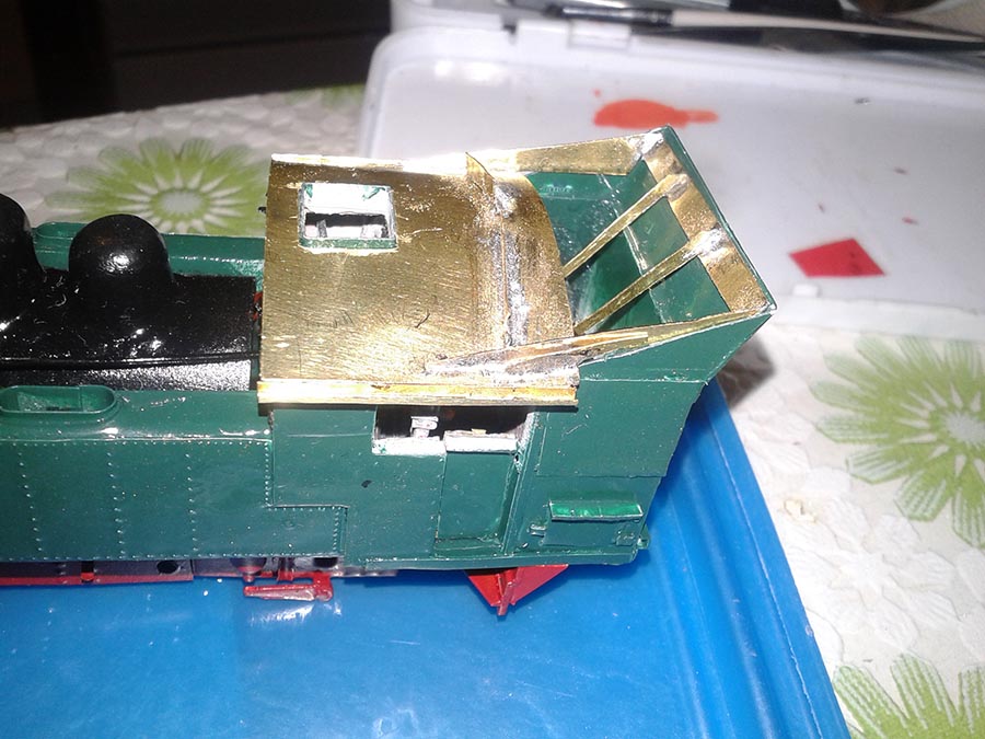

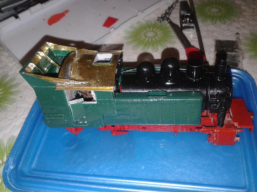

Нынче в тренде латунь)) Ну и немного латуни. Решил попробовать наконец, что могу из нее я. Изначально планировалось сделать крышу из фольги, утолщенной. Но чето захотелось по паять, а в проводку сегодня никак. Праздник все таки.
Результатом, чето не сильно доволен. Слишком гладкое все. Не получилось передать вмятины на крыше. Но пока не знаю, что покажет краска.

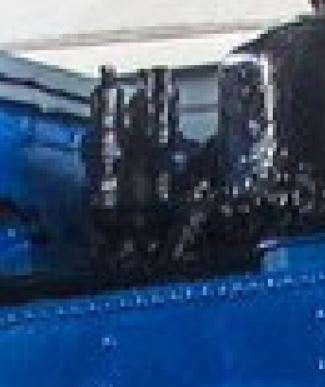

Уперся в хреновину похожую на сисечки но длинней...)
Что это такое?

Хорошо крыша вышла, вмятины я бы не спешил делать ;) Чем именно ты недоволен - так и не понял.
Muton писав:Хорошо крыша вышла, вмятины я бы не спешил делать ;) Чем именно ты недоволен - так и не понял.
Вот на настоящем, она мятая.

Я бы тоже мятой не делал,это уже современный жеванный тонкий металл.

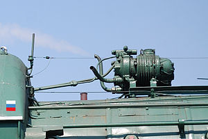

А по фотке с "длинными сиськами" тема сисек не раскрыта.Плоха фотка. :mrgreen:
Так похоже или на свистки или на предохранительный клапан котла. :?
