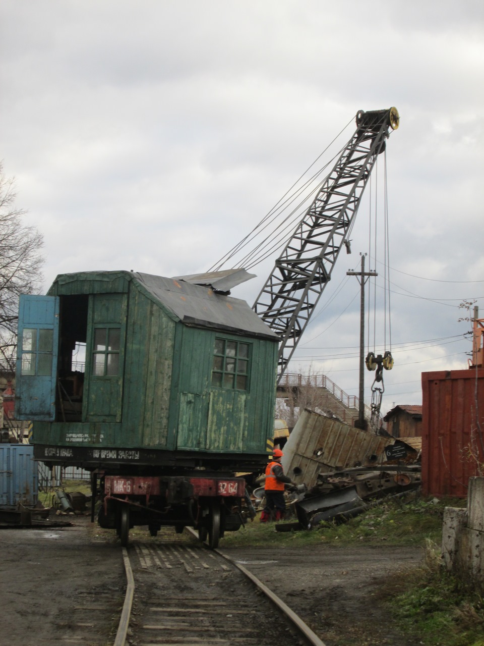

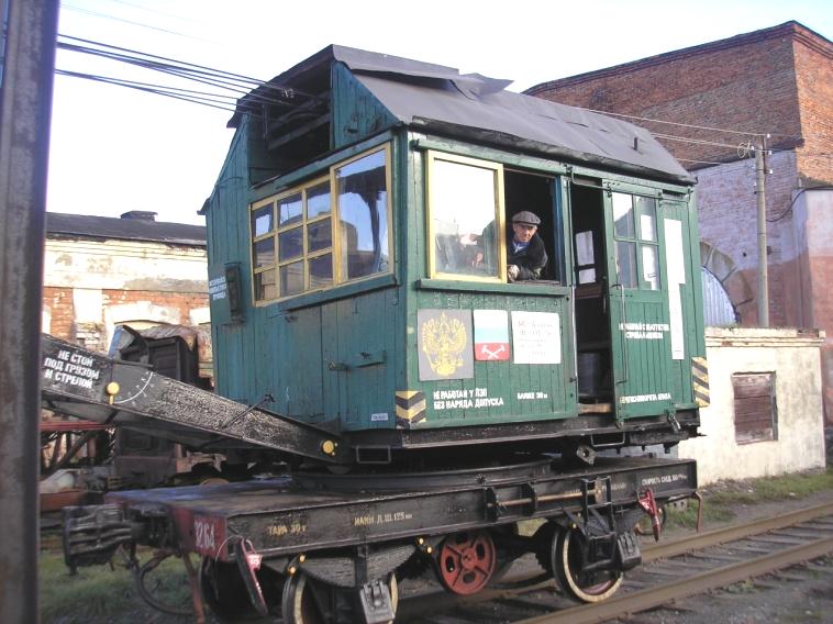

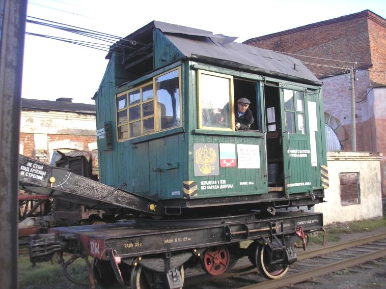

Тут про ПК6/МК6 достаточно инфы, внутри котел стоял(или дизель после модернизации) Л образные стойки с барабанами тросов и шестернями и паровая машина сбоку с редуктором( при оборудовании дизелем понятно ее снимали как и котел).
http://scaletrainsclub.com/board/viewtopic.php?t=3529
http://scaletrainsclub.com/board/viewtopic.php?t=10348

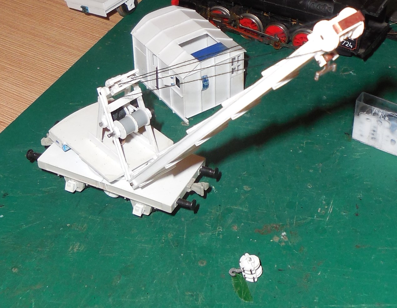

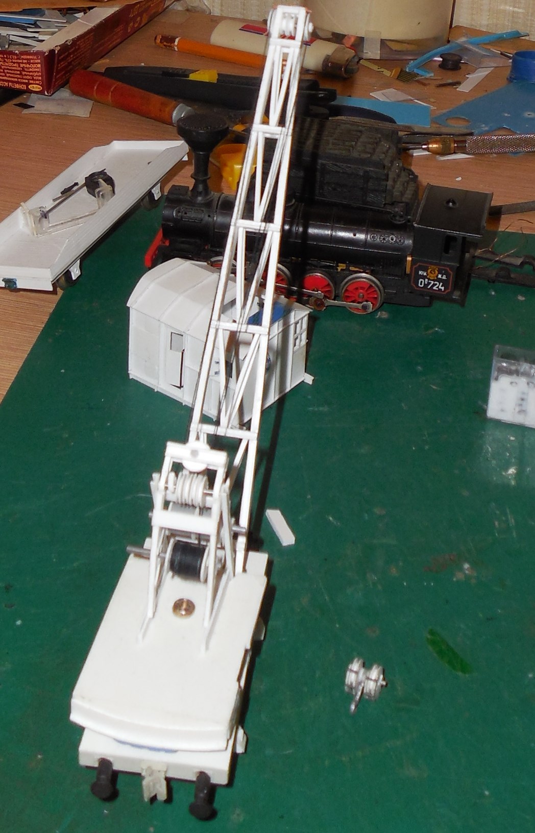

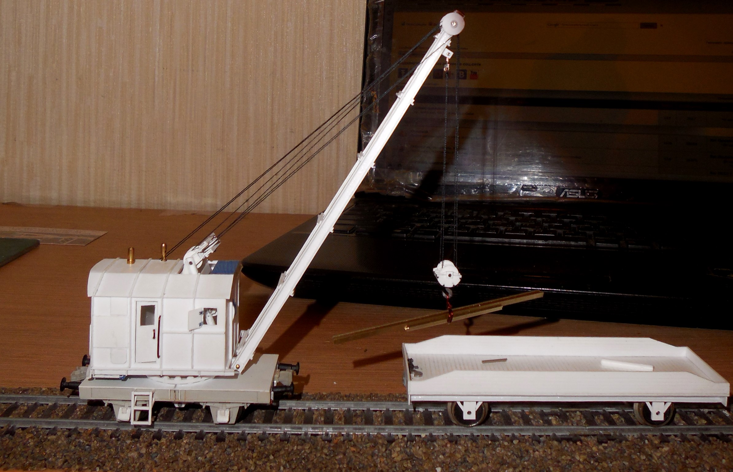

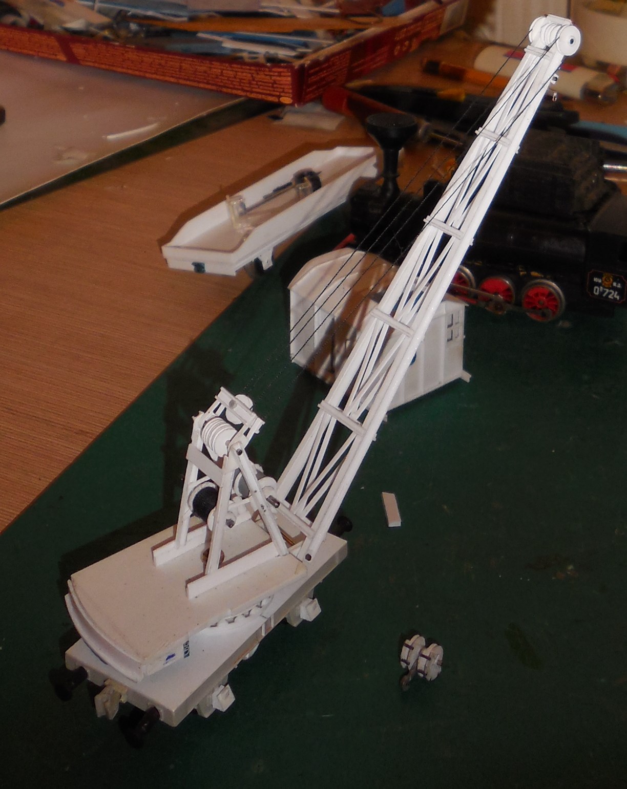

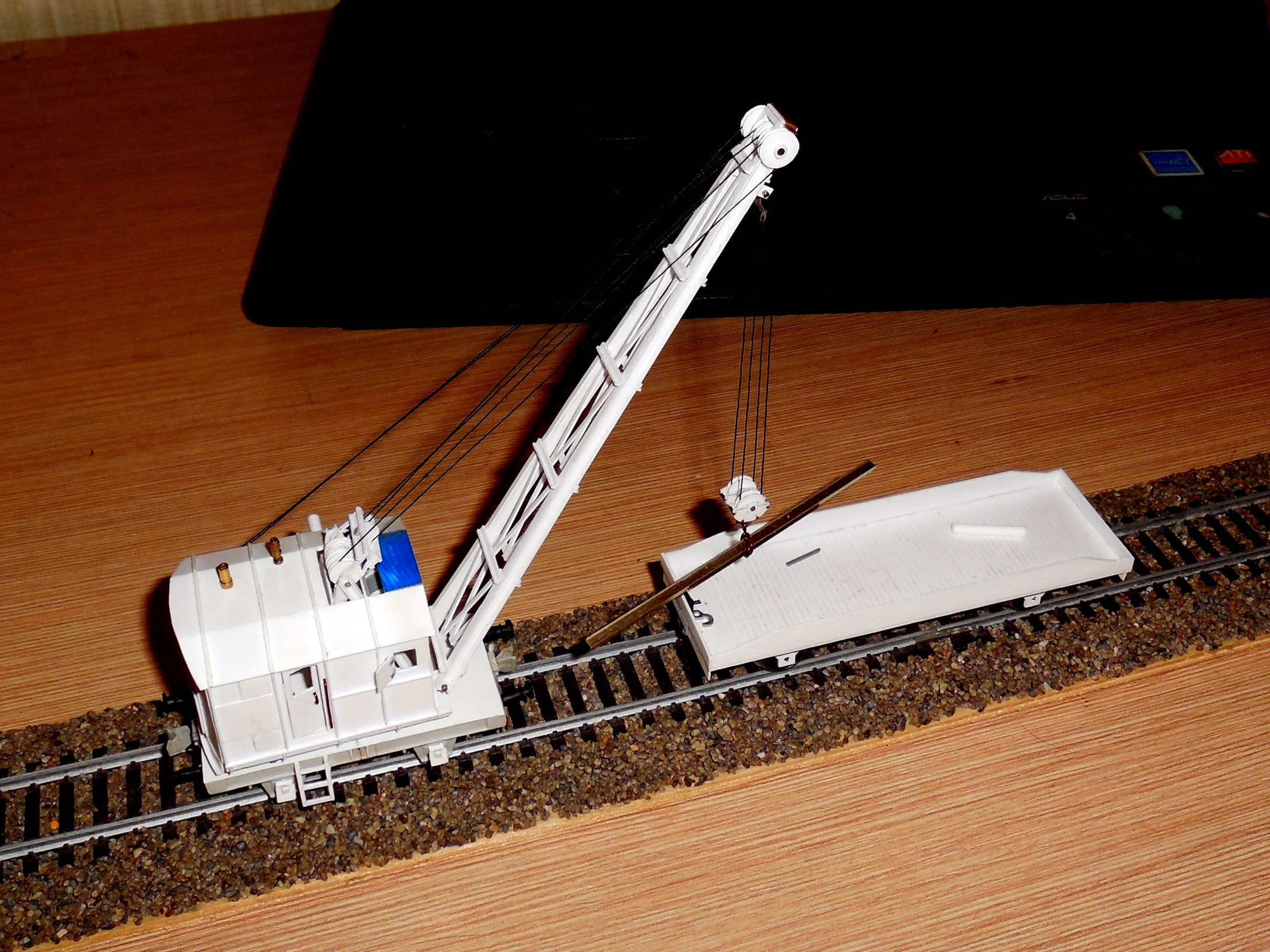

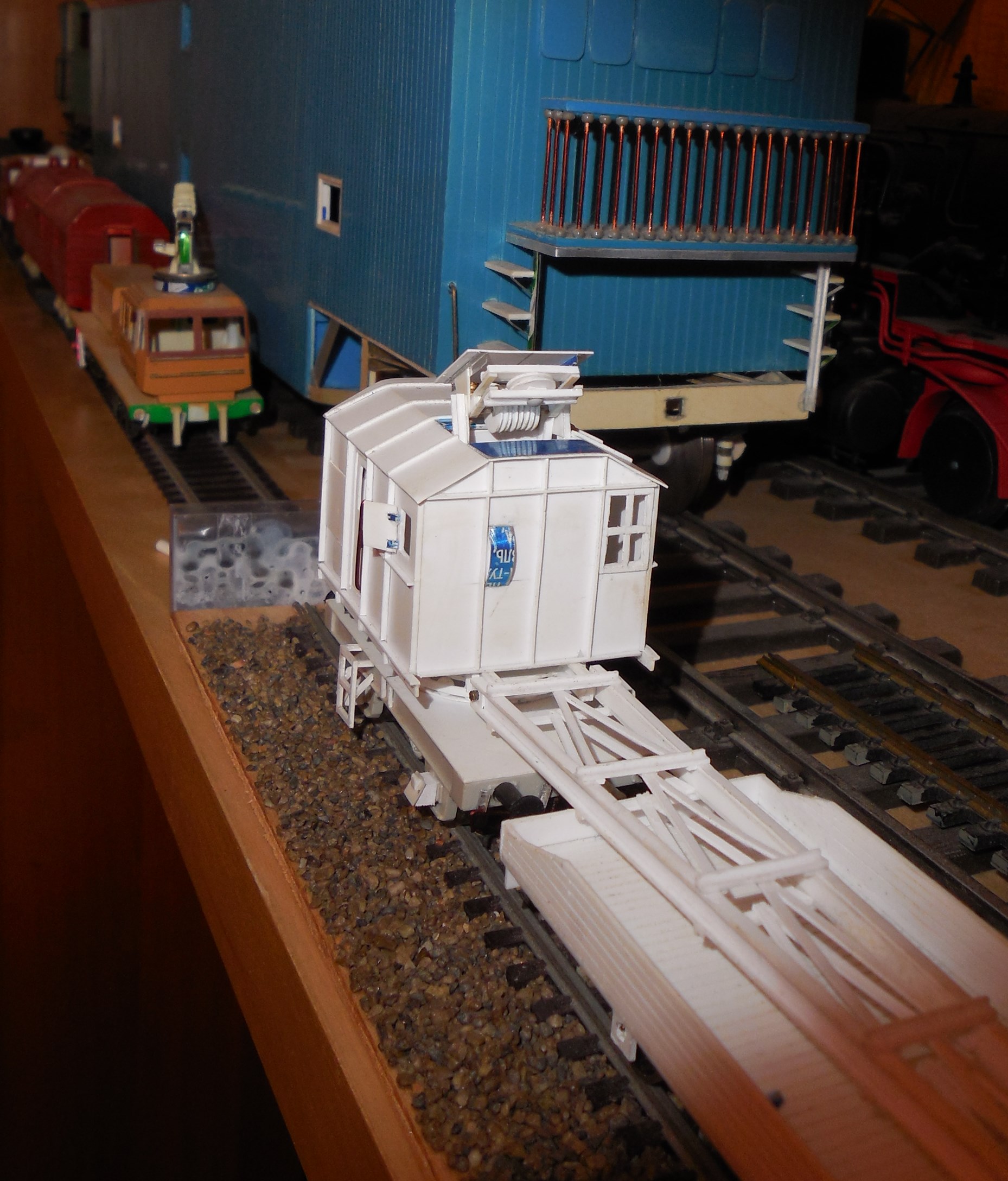

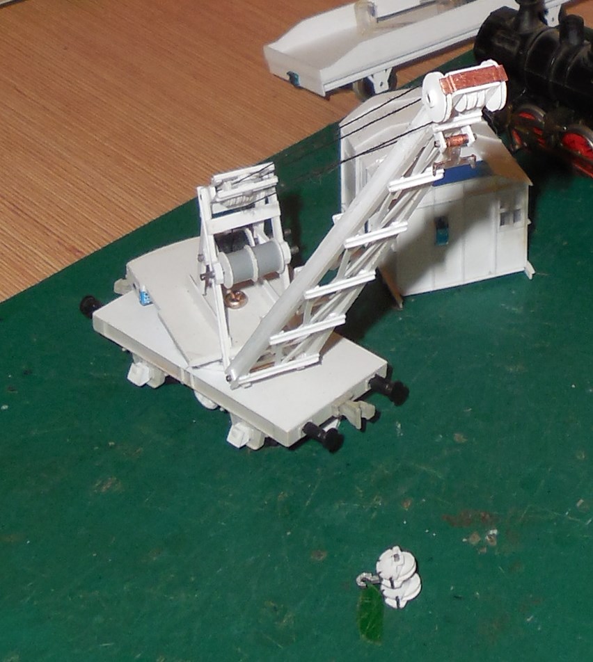

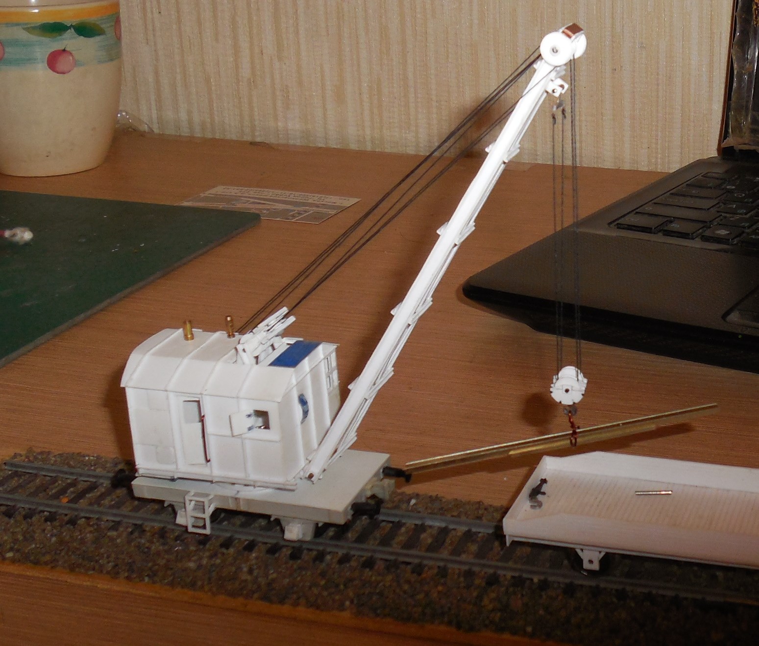

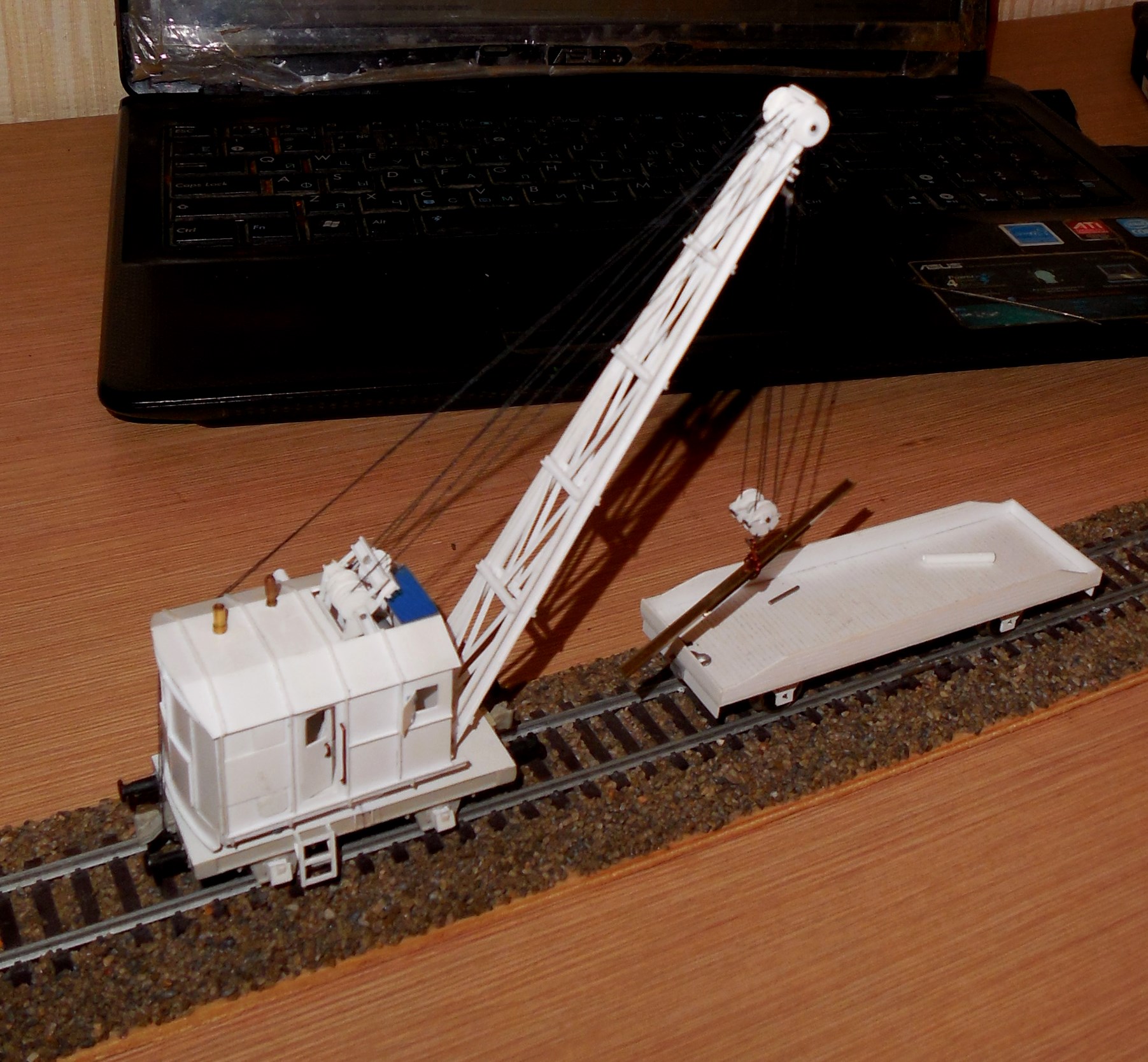

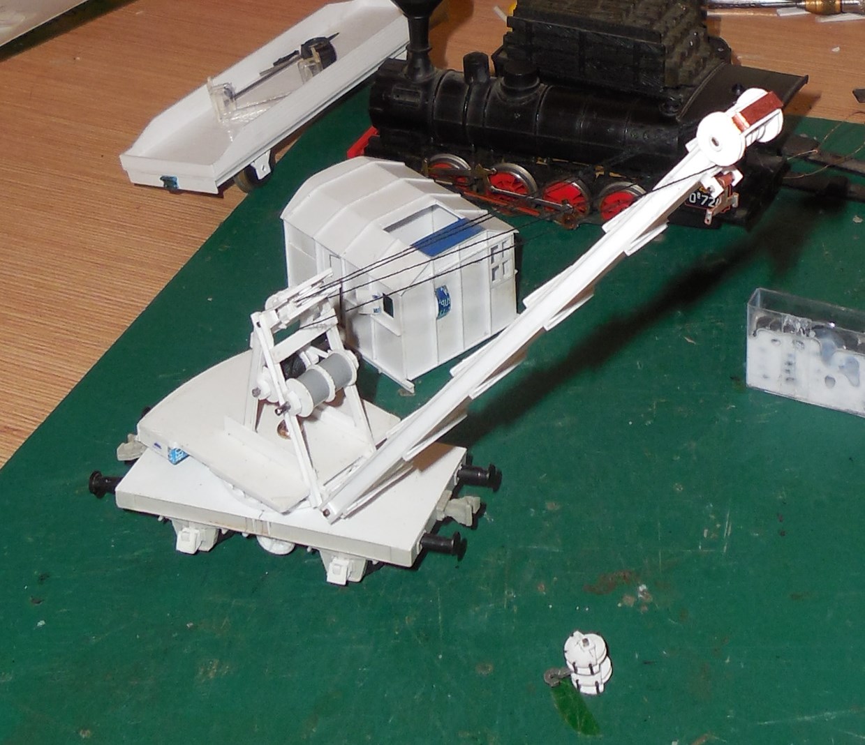

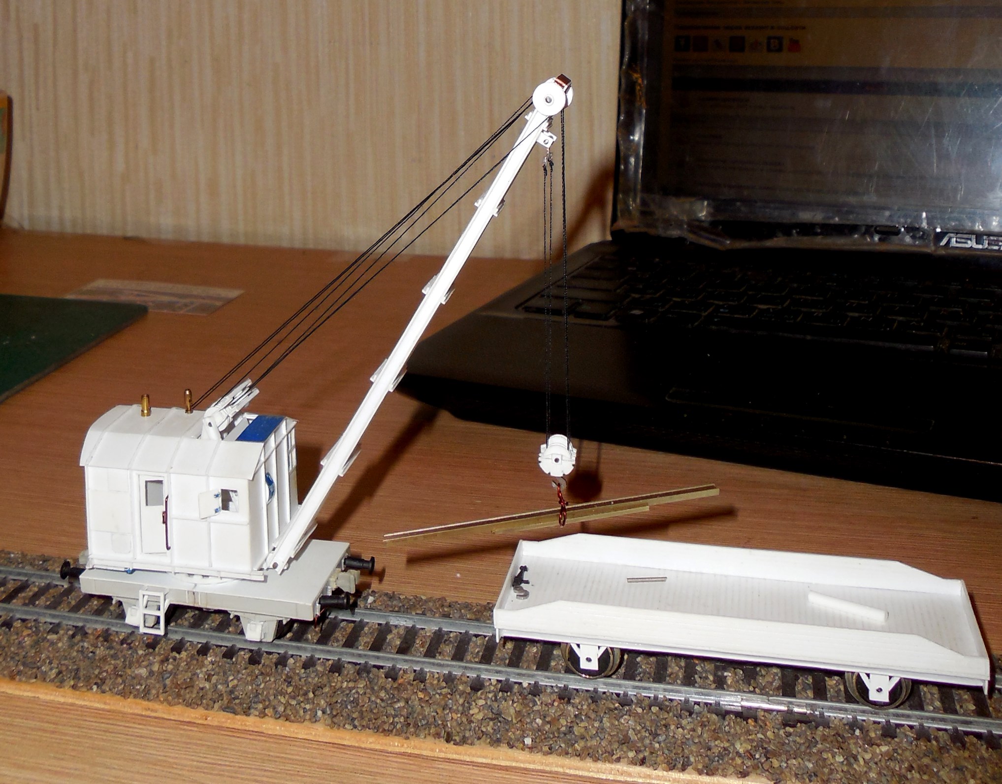

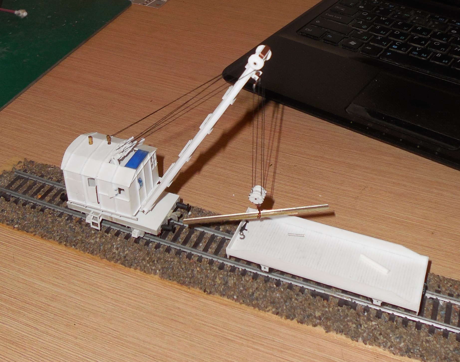

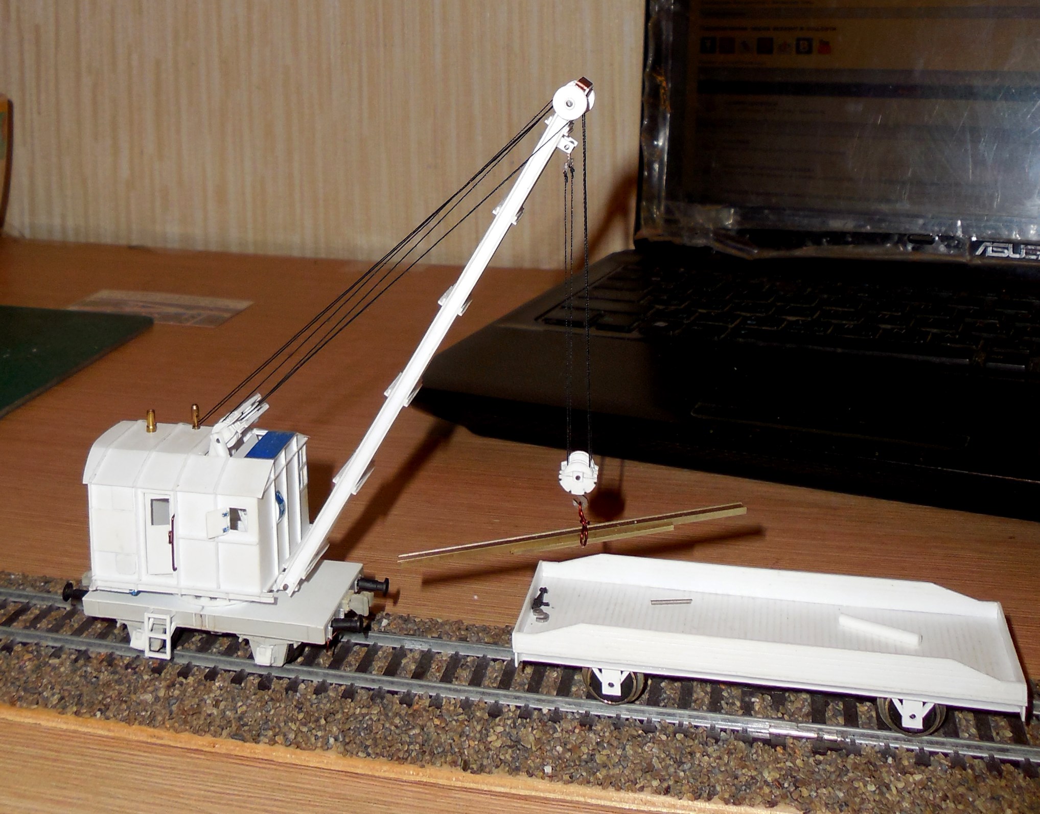

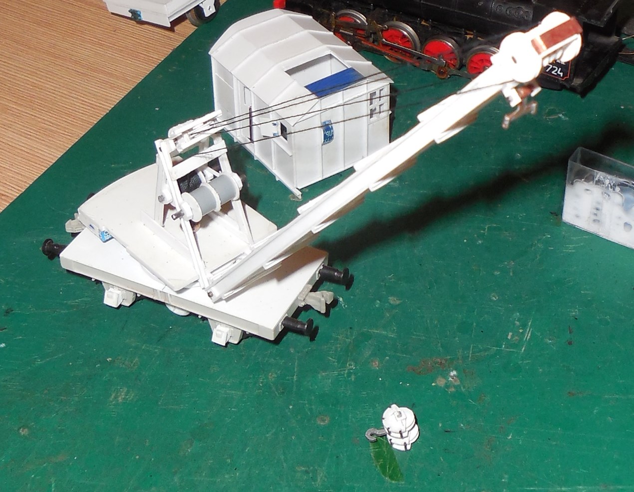

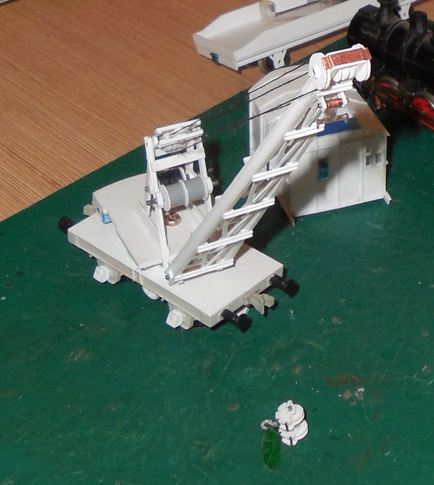

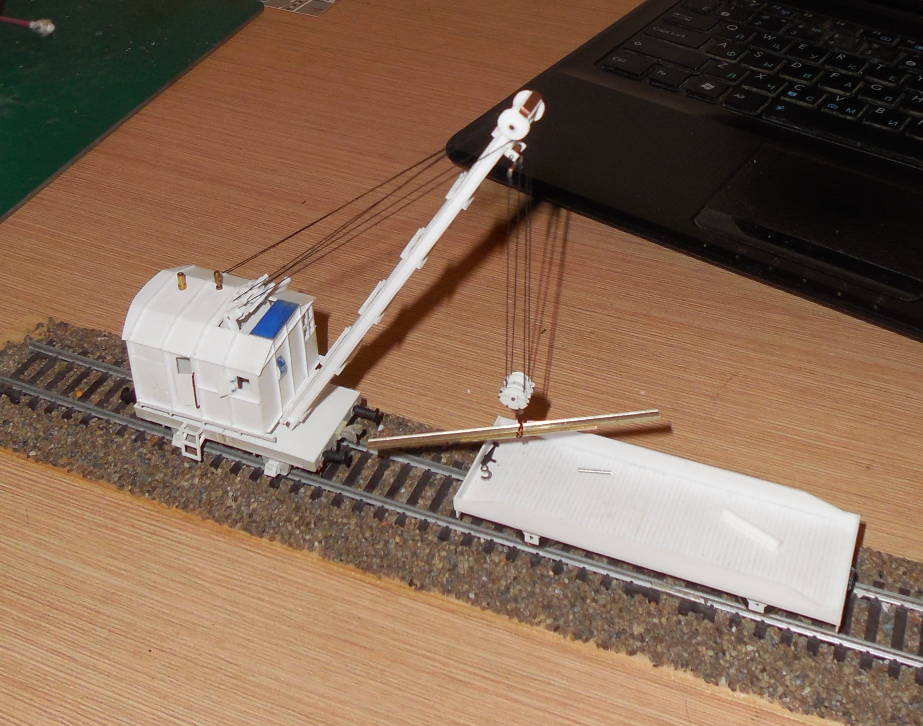

Предварительные фото результата по сборке тросо-блоковой системы для стрелы и крюка для грузов.
Чуть погодя сделаю фото получше и с навешенным крюком.
Барабаны крутятся и можно будет сьемными ручками крутить их через боковые окна башни.
Ролики склеивал из трех кружков каждый, два ролика в крюке крутятся и все работает как надо :)
Скоро покраска уже грядет.

Так это ж по делу!
Отлично, Артём! При общем позитивном исполнении ещё и очень удачно и качественно решён вопрос с подъёмным механизмом.

Присоединяюсь к оргазму.Сделано мега качественно.Радуют глаз на
заднем плане Овца и платформа.Составчик вырисовывается. :roll:

Да, похоже будет отличный восстановительный поезд 3-й эпохи, великолепная работа!
Re: Поделки/самоделки М1/87
Да, круто.

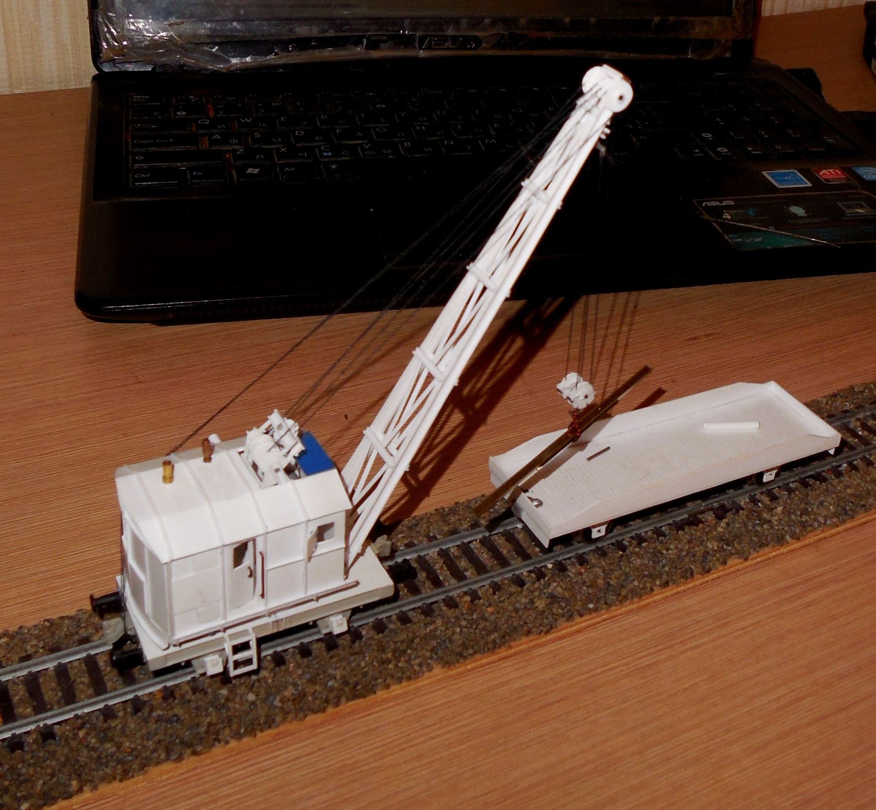

Вобщем скоро покраска, троса от крюка еще не намотал на барабан.

Блин классно!

Что можно сказать, когда в обалдении разинул рот... Круто!

Очень здорово выглядит!Работа отличная.Не дождусь в окрашеном виде увидеть. :roll:
Рабочие блоки и обилие такелажа просто радуют глаз.

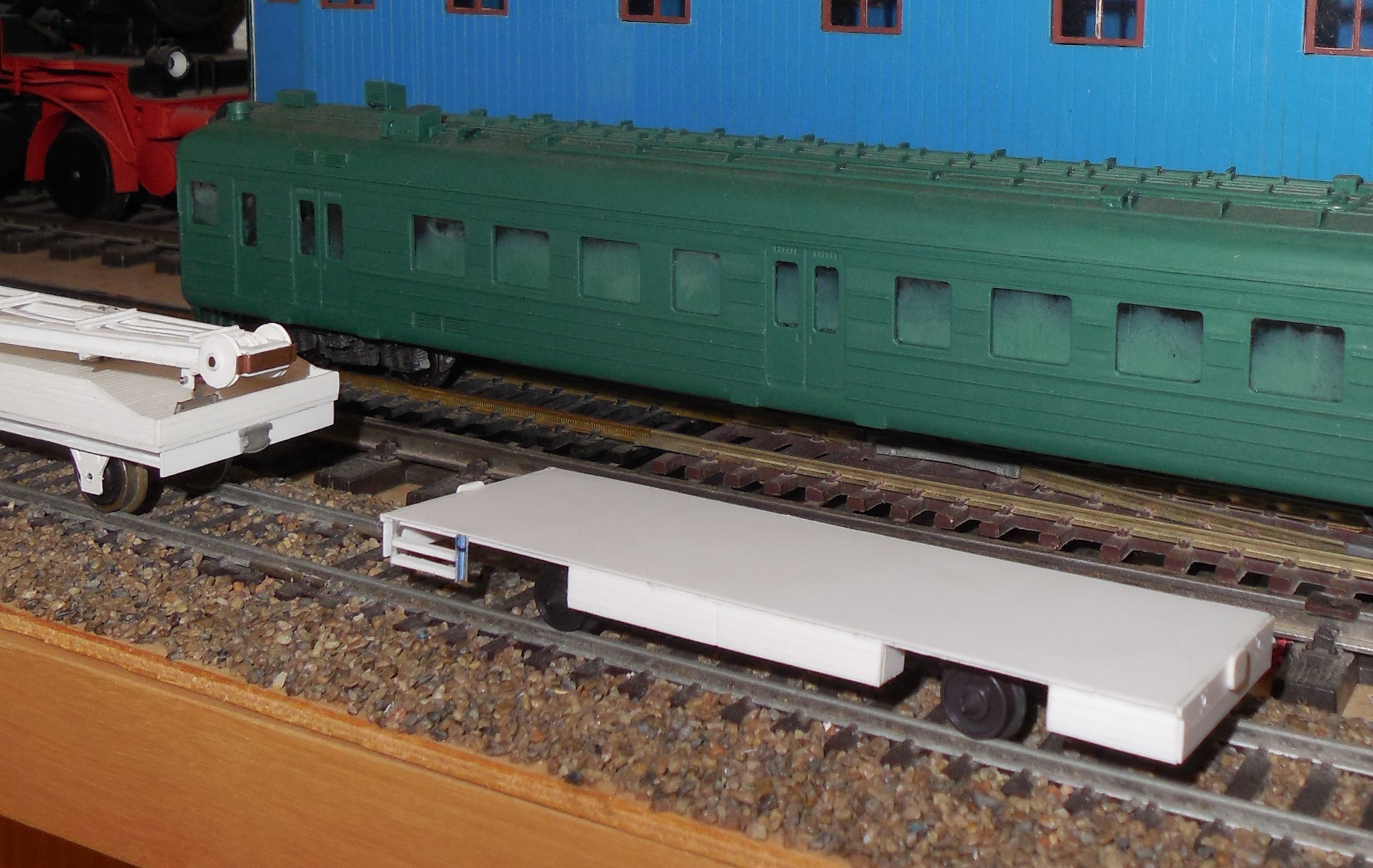

Артем, присмотрелся еще раз к фотографиям, и возникло 2 вопроса:
1) Мне кажется, или дверь в кабину крана открывается? :shock: (извиняюсь, пропустил - в теме Вы уже это рассказывали :oops: )

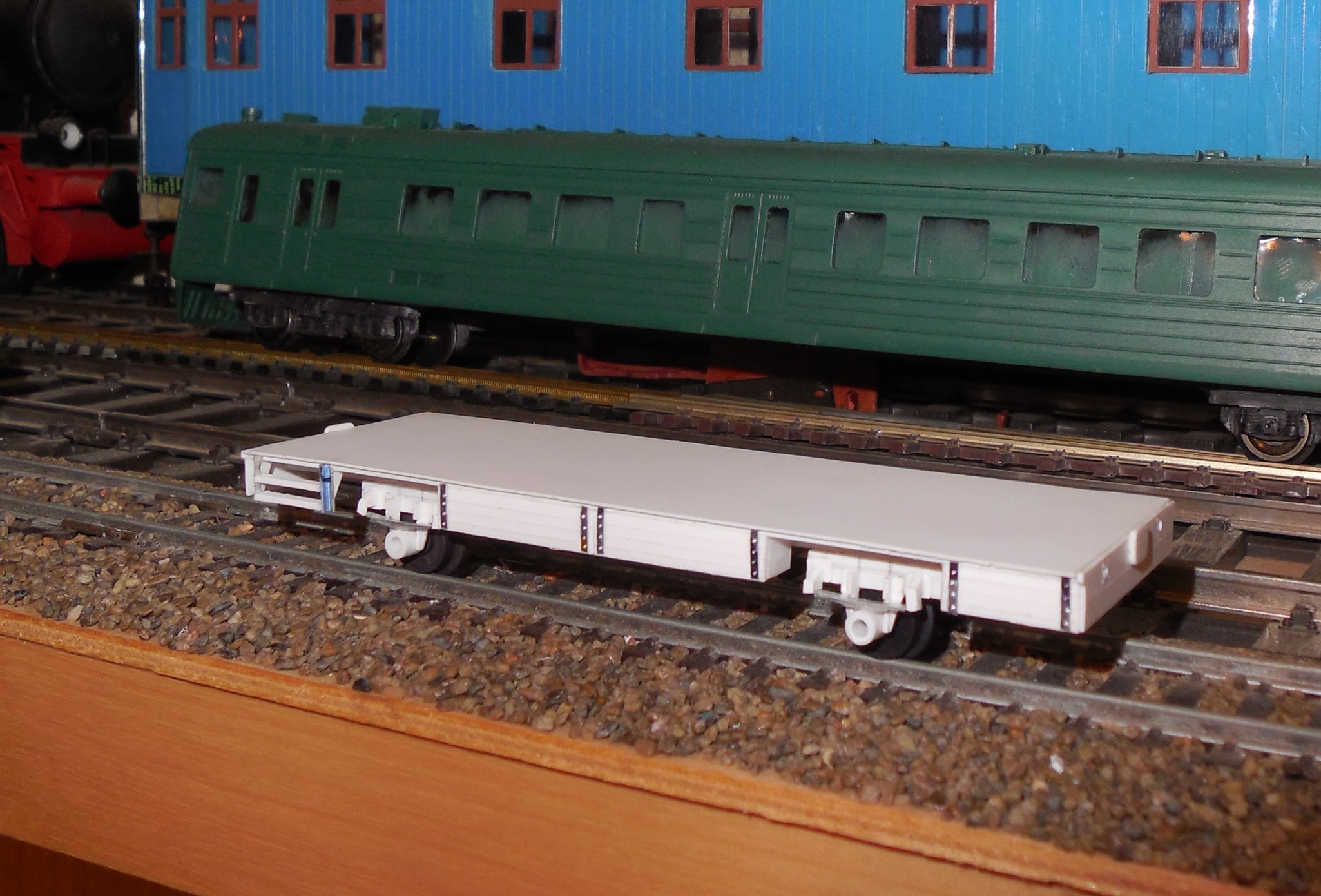

2) Что за кузов электрички на заднем плане, СР3? Если не секрет, кто производитель и где можно такое купить?

И я тогда спрошу:
3).Что за рельсищи на заднем плане и синий вагон на них? :roll:

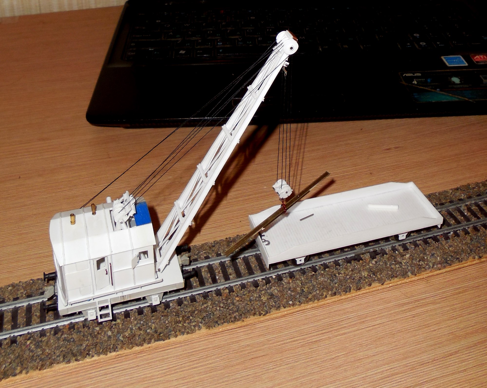

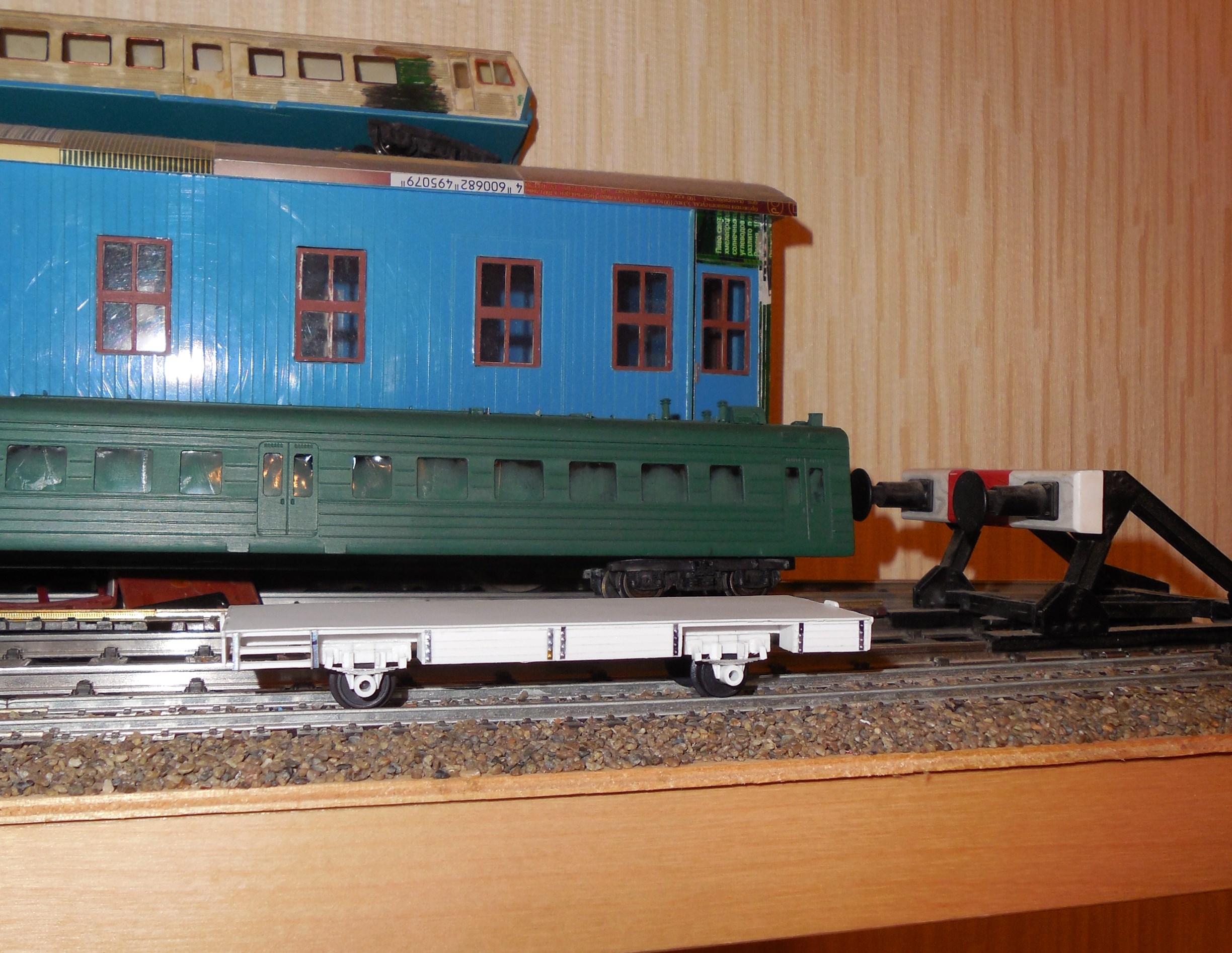

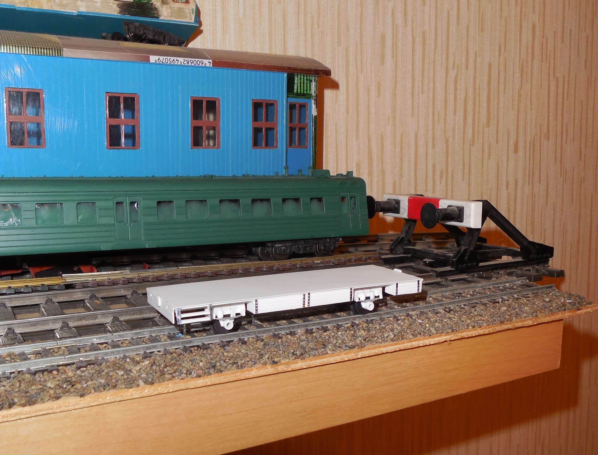

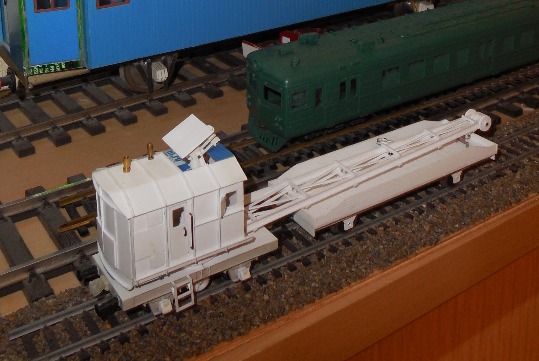

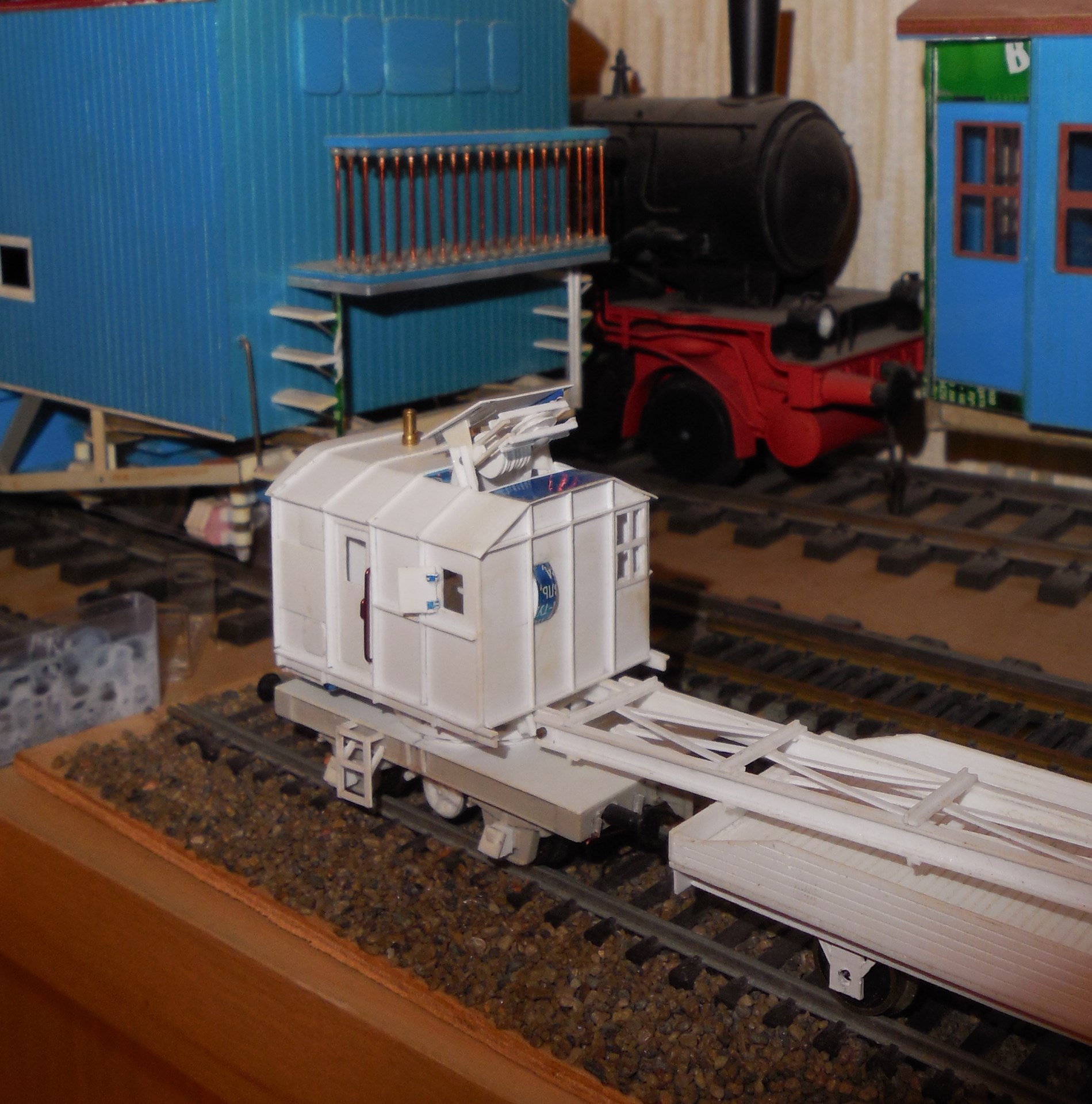

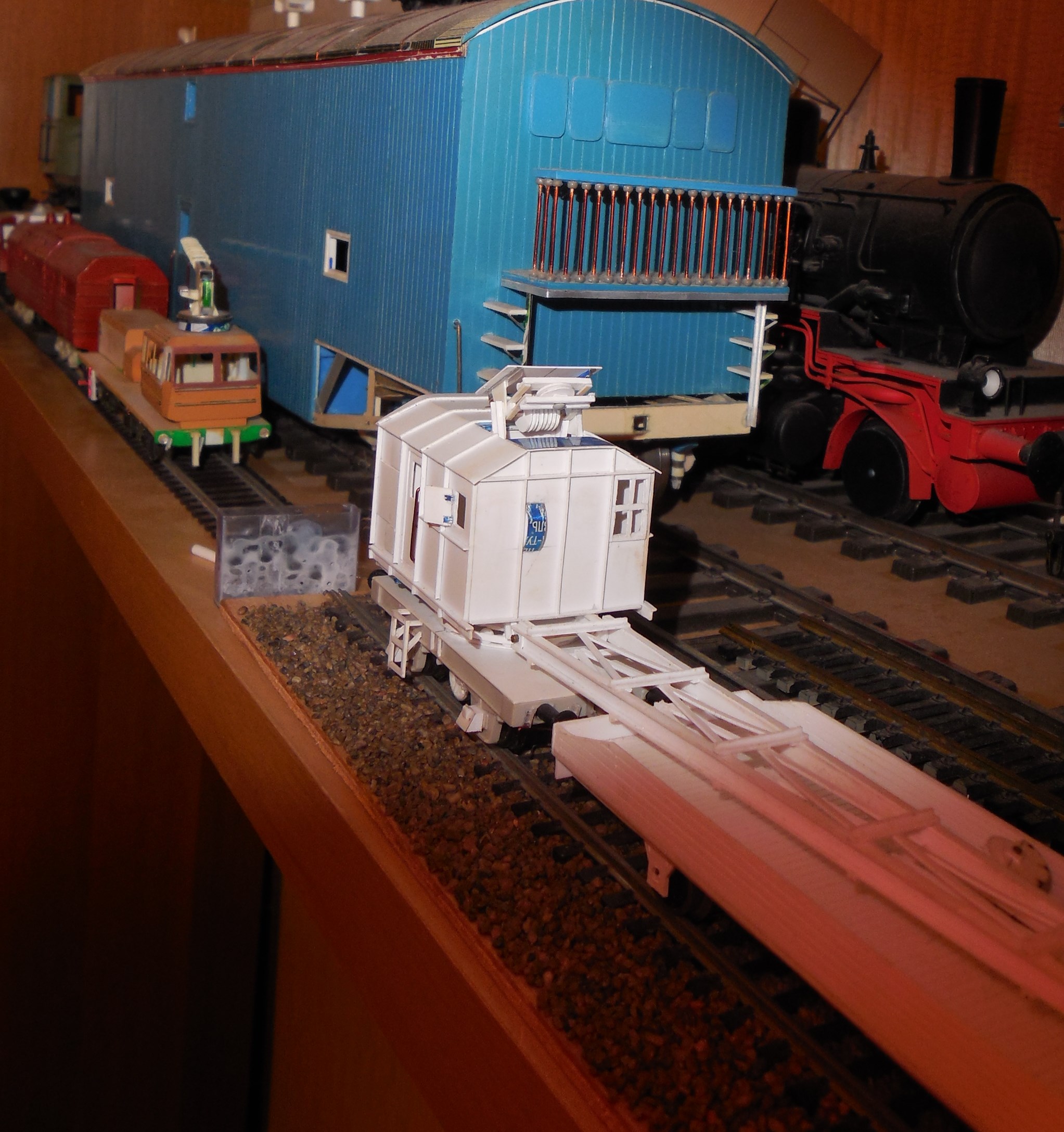

Спасибо всем за оценки ;)

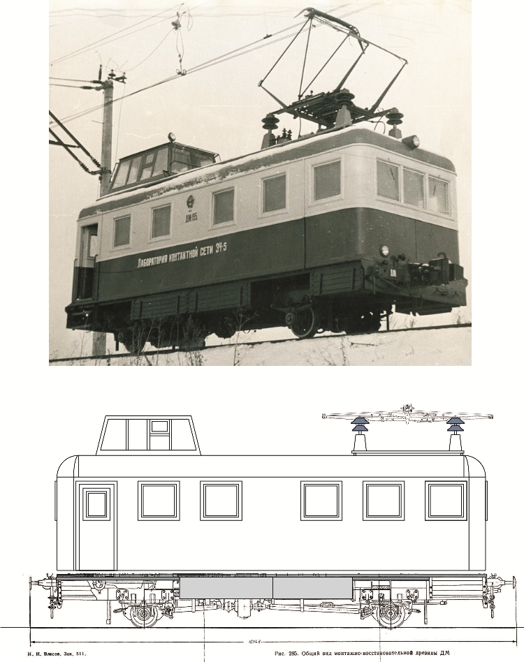

Еще пару кадров на кран и новый проект дрезиный на базе ДМ/ДМС для осмотра и испытания КС.
Рельсы для "Еденицы" 1/32, Марклин, паровоз тоже ее, синий с окнами это "Переселенец" 7 оконный, тот что с балконом это ледник опытный 1910х годов инжинера Евграфа Ефимовича Рыковского, двухэтажный, были еще пассажирские вагоны фото которых многим известны, модели в процессе вялом доводки.

Про дверку да открывается, коробка с свинцовой дробью что на фото за краном это баласт в башню его, вставляется в свес башни за перегородкой.
Кузов вагона это ЭР22, купил кузов и тележки под проект "СВЛ" :)))
Покупал у единственных производителей в СНГ, "ТО БуДем" которые специализируются на выпуске электричек ЭР1/2, мотрис и рабочих поездов на базе этих вагонов и их венец ЭР22, продают под заказ персональный готовые и даже ходовые со светом и вот недавно начали КИТ продавать всех электричек своих. я купил т.н.брак с мелким косячком под переделку.

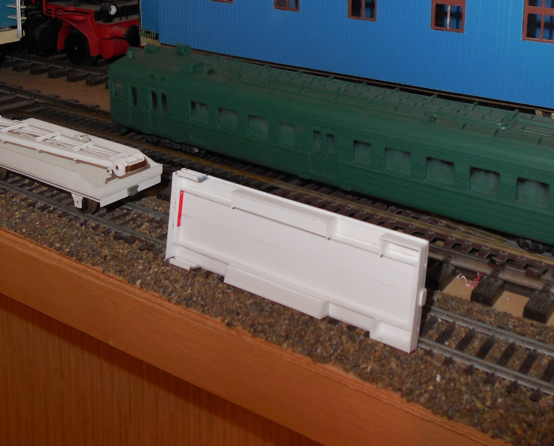

Контактная дрезина явно самопальная была, на раме от ДМ/ДМС, вот единственное фото для вдохновения и вперед :)))
Самому любопытно что выйдет.
Повідомлень: 3385
Has thanked: 2182 times
Been thanked: 4269 times
Артем Д писав:Самому любопытно что выйдет.
Выйдет. Уровень работ уже давно такой, что если что-то делать, то обязательно получится.
Повідомлень: 508
+ Масштаб Н0 - 1:87.
Повідомлення Артем Д »

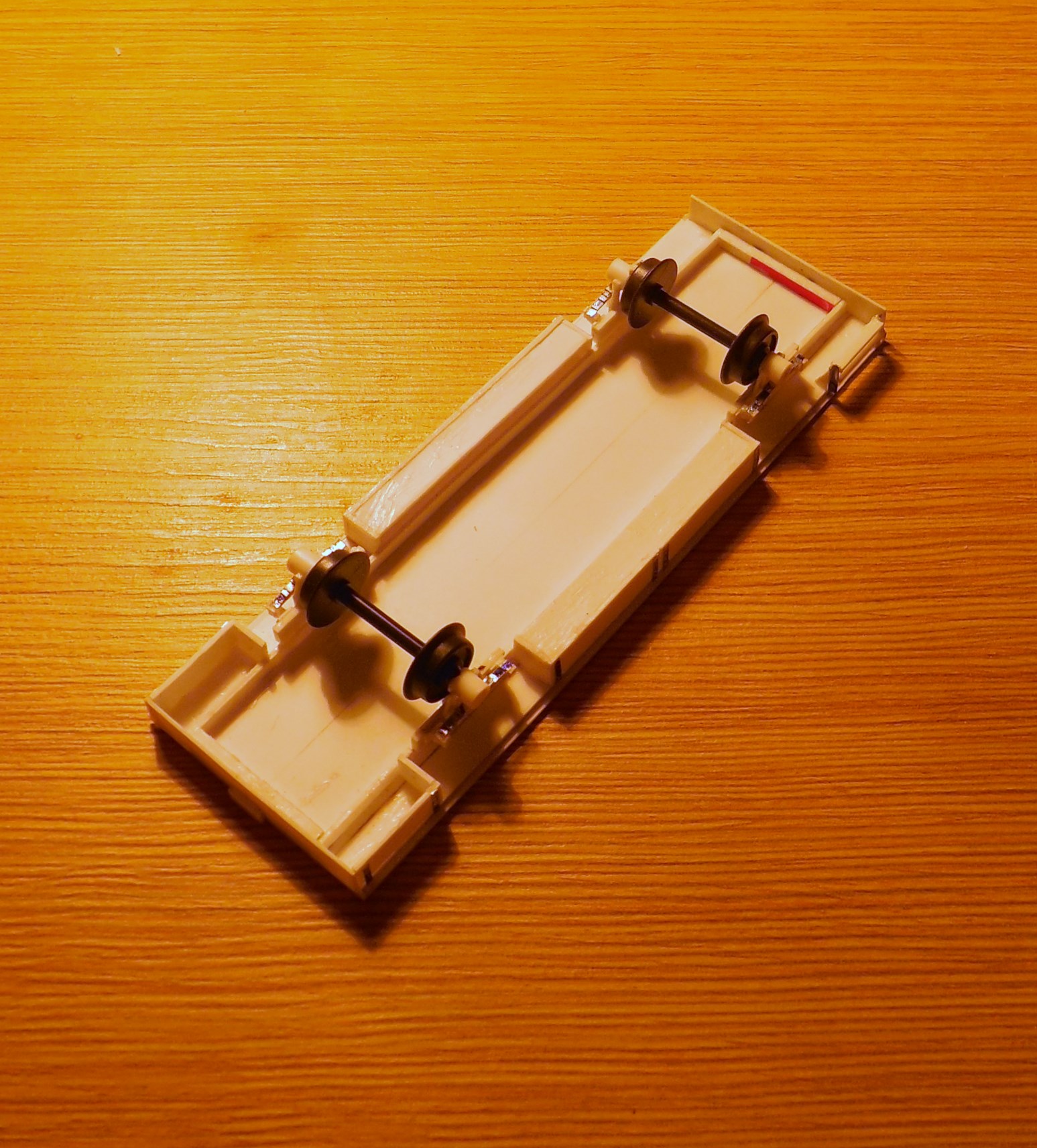

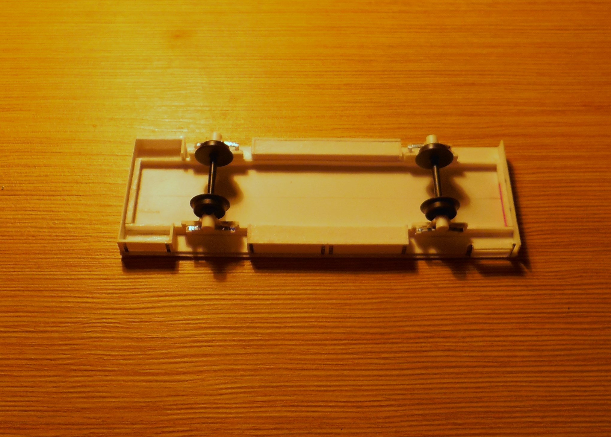

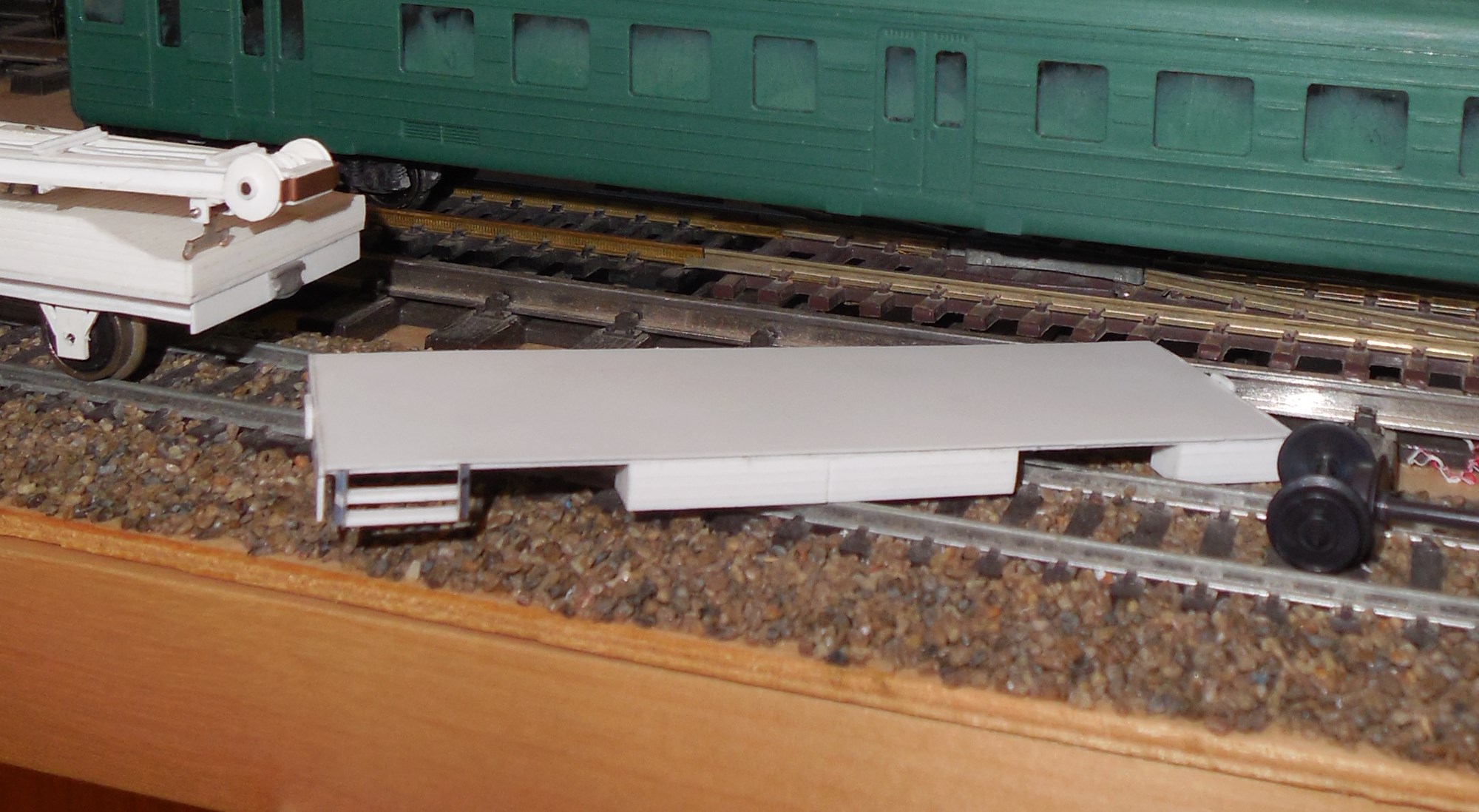

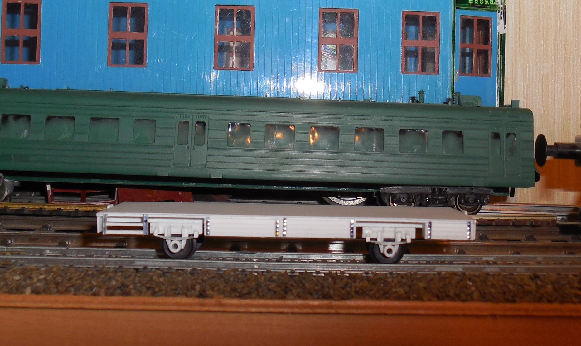

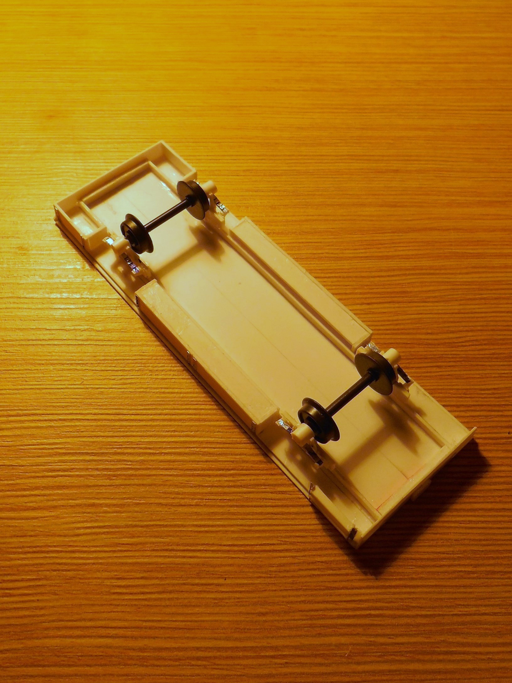

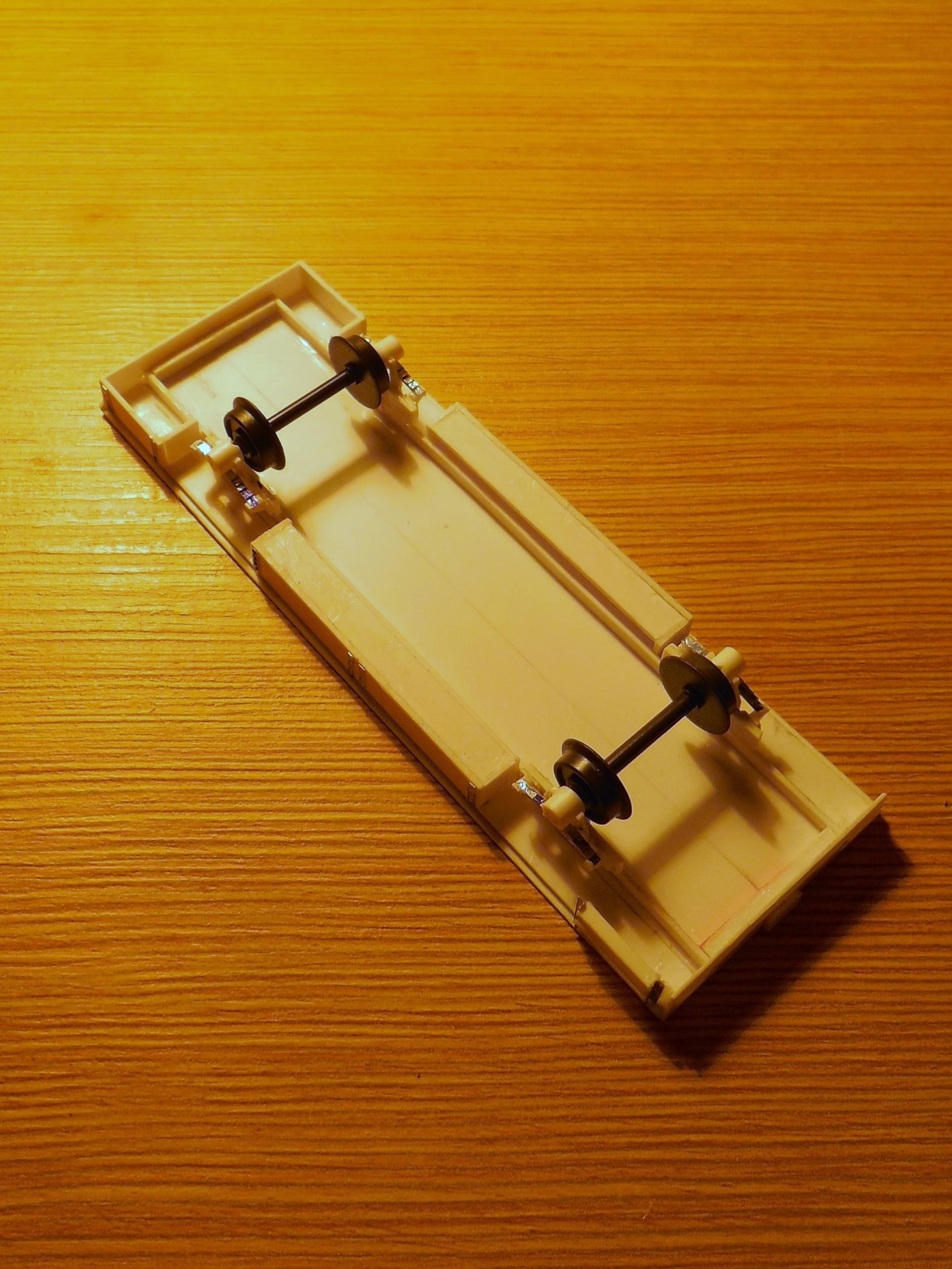

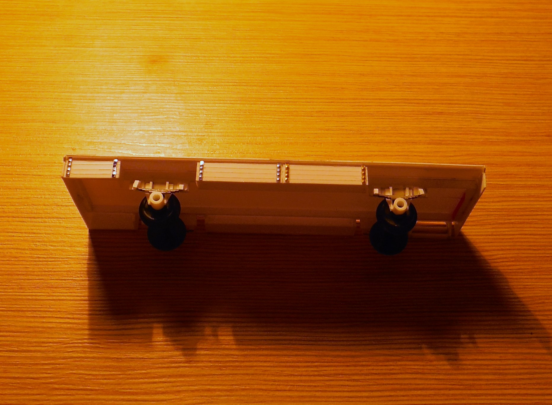

Провозился с подвесками дрезины, дальше кузов делать.
Правда думки одолевают... вот как сделать стенку обратную фото? как там дверь расположили?
-если сделать так как на фото зеркально то получится непонятка т.к. куда пост управления поставить? не по середине же...
-если сделать с отступлением на окно назад, то появится закуток для машиниста, но есть вопрос как сделали пол у фонаря для осмотра КС... как поднимались туда и чтоб это не помешало двери входной...
-либо третий вариант сделать по диагонали, т.е. также на углу напротив пульта машиниста вход...(тогда придется сделанный ящик отломать и переставить...
