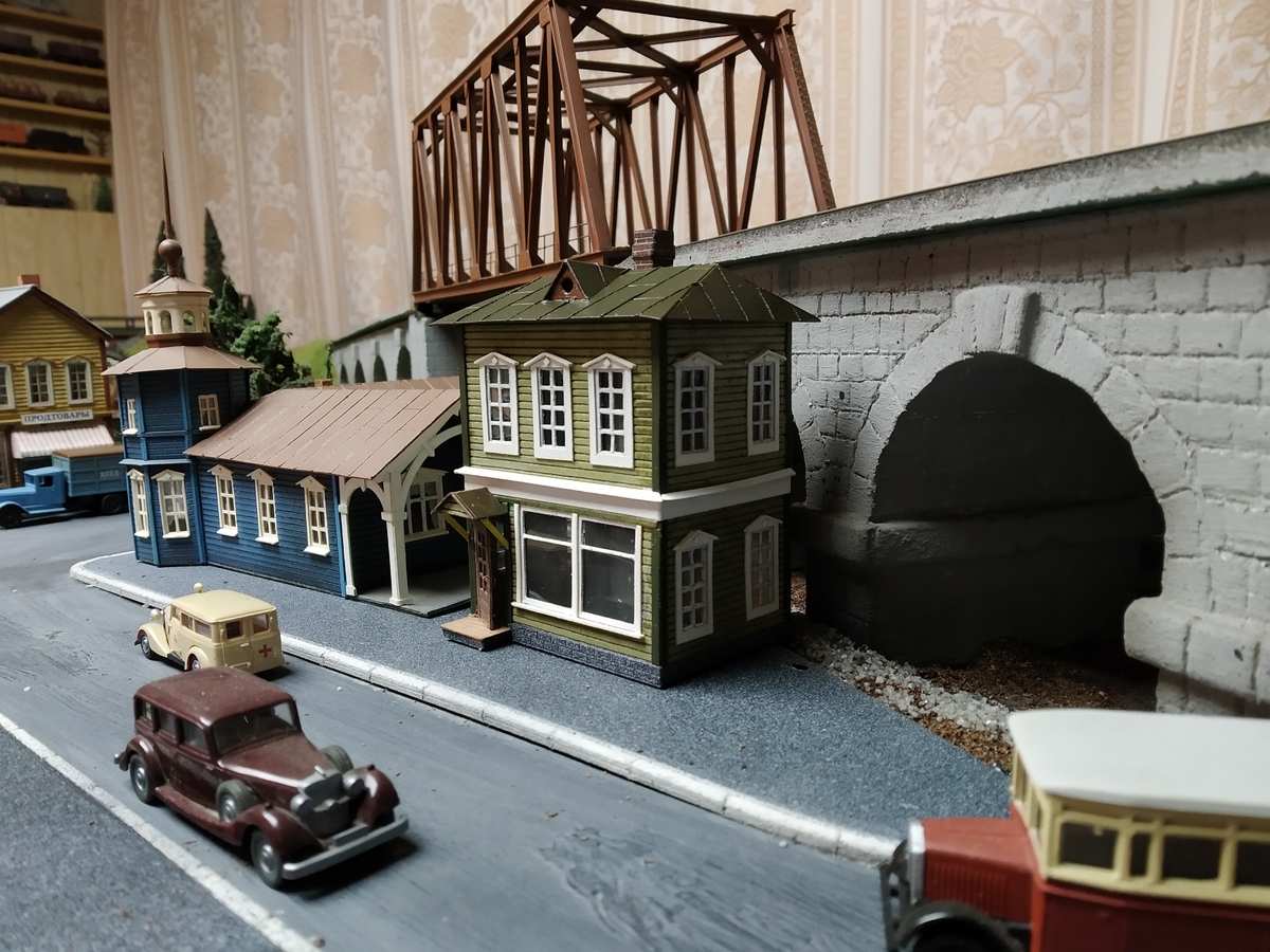

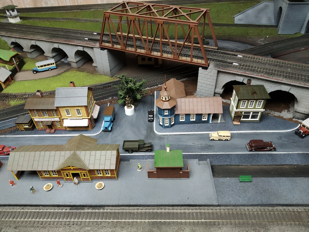

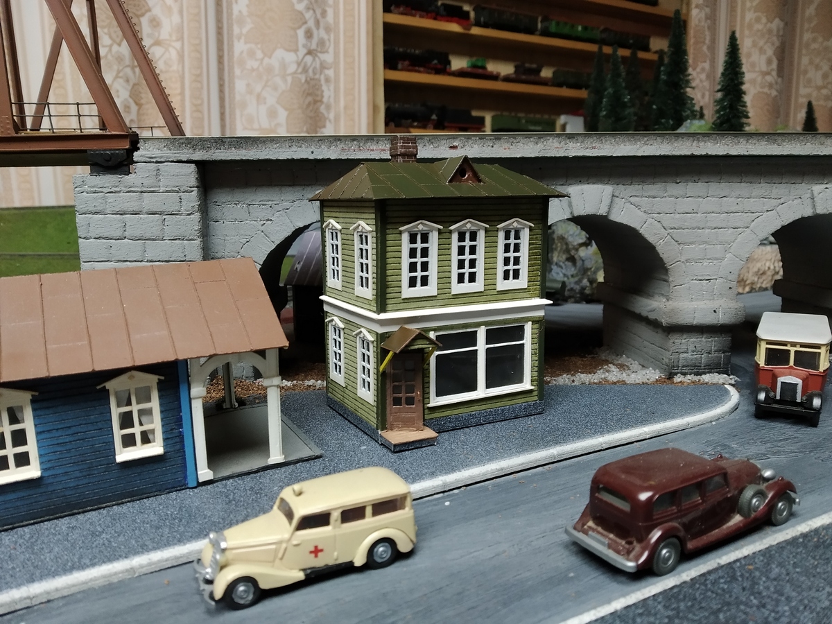

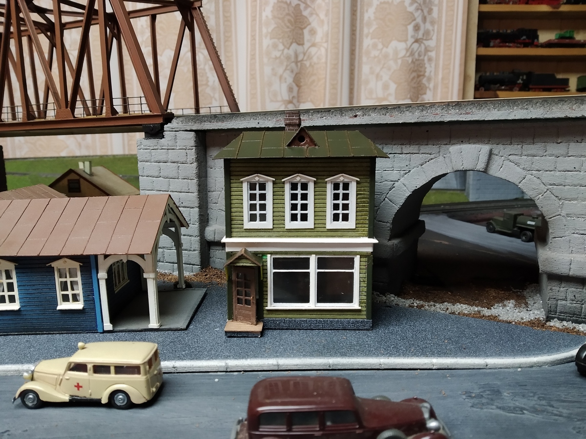

Очередное здание почти завершено.
Почти потому, что ещё надо разобраться со шторками-занавесками и вообще с функционалом объекта. Может быть и не гостиница. На одном из форумов подсказали идею с парикмахерской. Наверное первый этаж, при соответствующем оформлении, для этого вполне сгодится.
А целом общий вид комплекса привокзальной площади вроде соответствует моим устремлениям.

Юр Санич функціонал на Ваш розсуд - Хоч пансионат хоч булочна Колоритність будівлі це не зменшить. Вилядае класно і невипадае із ансамбля з іншими будівлями.youdmit » Вчера, 20:31
Очередное здание почти завершено.Почти потому, что ещё надо разобраться со шторками-занавесками и вообще с функционалом объекта. Может быть и не гостиница.

Можно. Но мне что-то вспомнилось, что в здании ЖД вокзала по умолчанию должно быть почтовое отделение, поэтому от отдельного здания почты отказался.ivan писав: можно и почту или как оно тогда было - отделение связи на станции
ivan писав:Потом, наверное, для той эпохи скорее характерно присутствия асфальта по минимуму или даже его отсутствие.
Согласен - на станциях такого масштаба чаще всего так оно и было. Но в данном случае хочу отобразить на участке около вокзала островок цивилизации. Дорогу буду ещё чухать и тонировать, но подразумевается именно асфальт.
Вообще-то это типа площадь...ivan писав: в переулке
ivan, большое спасибо за подборку фотографий! Все скачал и сохранил. Очень интересный и ценный материал.

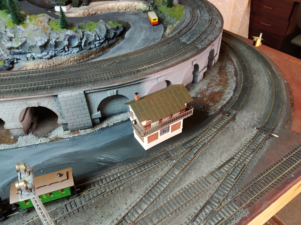

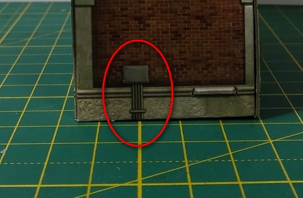

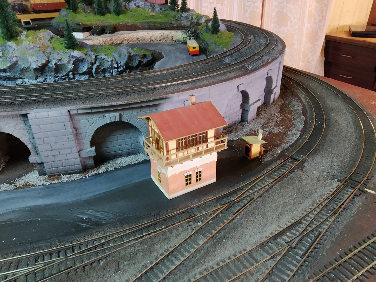

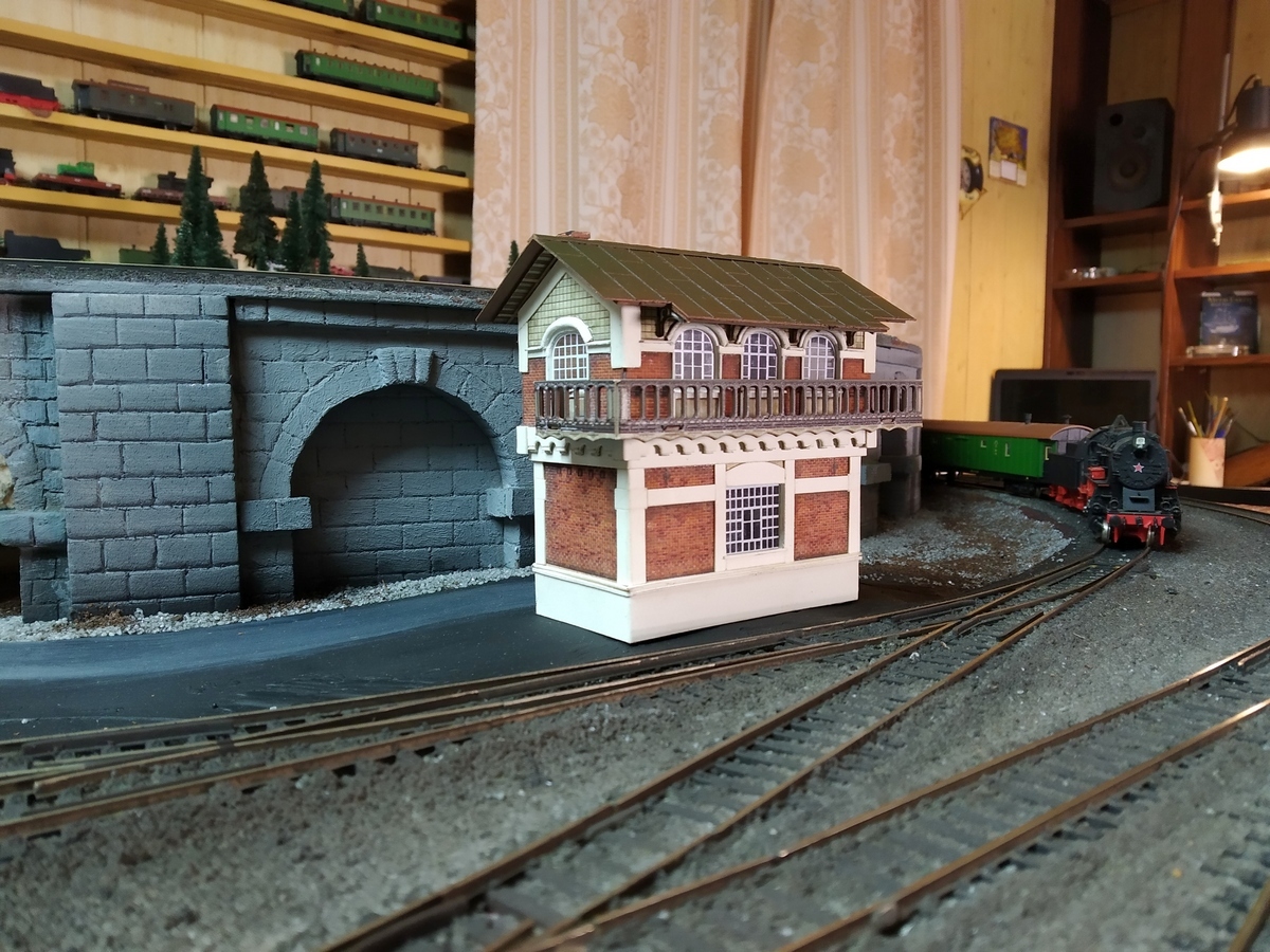

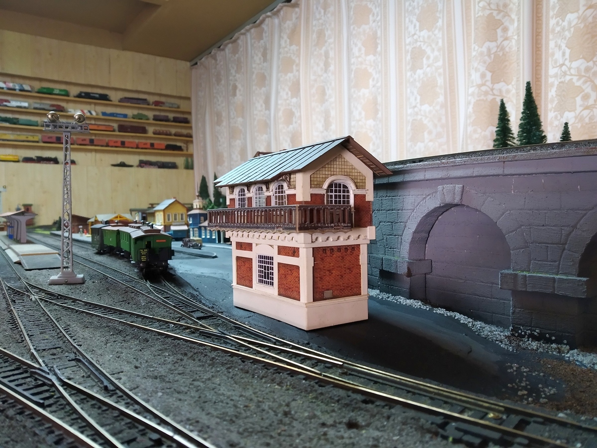

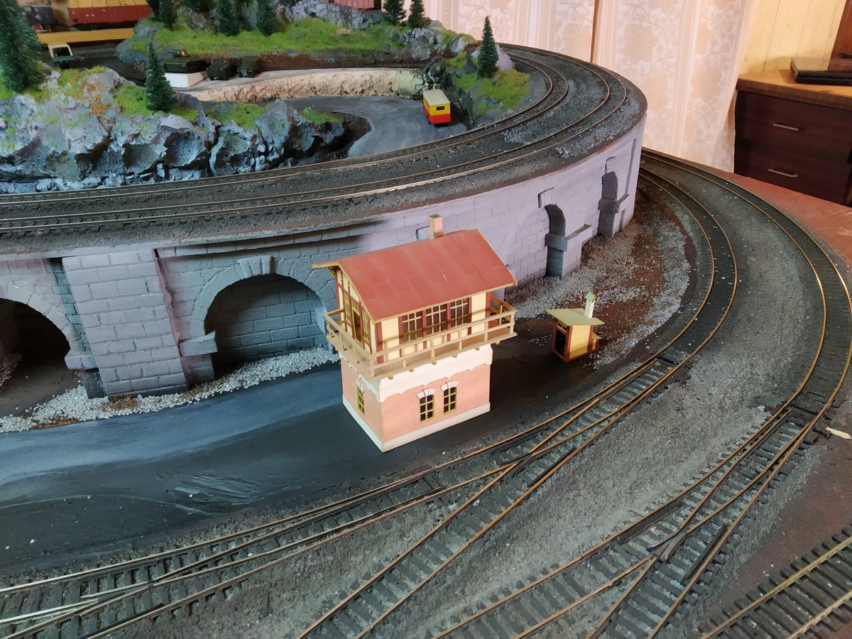

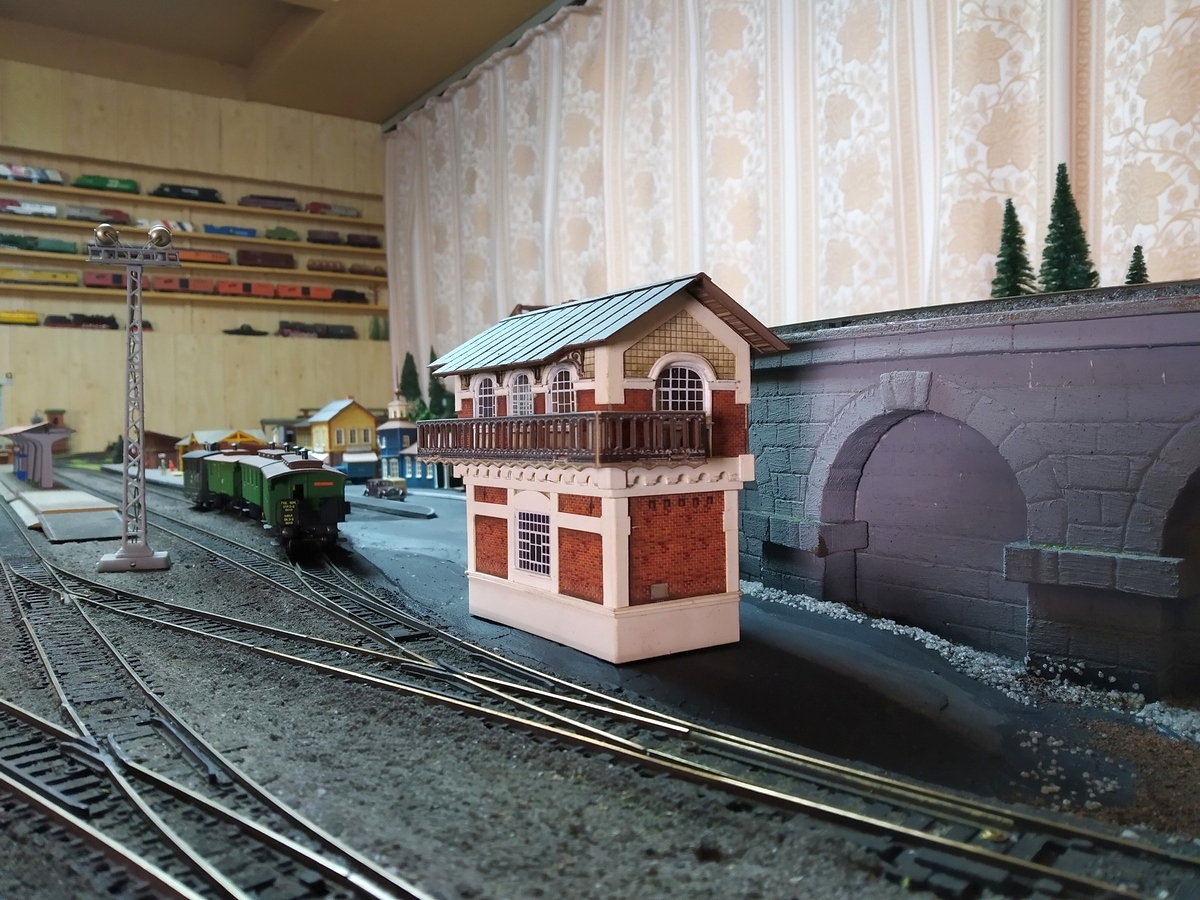

Завершена анонсированная ранее работа по подтяжке поста централизации "УмБум". Все мои ухищрения по детализации живьём можно рассмотреть только сидя на палубе под макетом...
Камеру ещё как-то подсунул, а невооружённому зрителю открывается совсем безрадостная картина. Из штатного оборудования, предусмотренного разработчиком модели от "УмБум", не отобразил один элемент. Не проблема, но хотелось бы хоть примерно знать глубину этого ящика.
Имеются идеи по дальнейшей доработке этого здания, но это уже в перспективе, а может и в другой жизни. Штатный пост централизации для макета уже давно определён. А "УмБум" пока будет в резерве. Как и полустанок, тоже прошедший подтяжку, но так и не прижившийся на макете.
И вообще, ИМХО, дурное и неблагодарное это дело - заниматься модернизацией "УмБум". Они изначально сделаны как красивые игрушки и с точки зрения моделизма на модель-копию никак не тянут. И что с ними не делай, а всё равно игрушками остаются.
Всё вышесказанное - сугубо личная точка зрения и не является руководством к действию/бездействию...

Умбум безусловно хорош и востребован для бюджетного макетостроения советского периода.
Но ваши,ЮрСаныч,авторские работы в разы лучше во всем.А авторская архитектура на авторском
макете вообще уникальная индивидуальность.

Саныч, с вашими навыками изготовления архитектуры "УмБум"-у вообще не место на макете, потому что вы сделаете на голову выше. А вот для людей вроде меня это реальный выход комплектовать макет домиками нашей тематикиyoudmit писав: И вообще, ИМХО, дурное и неблагодарное это дело - заниматься модернизацией "УмБум". Они изначально сделаны как красивые игрушки

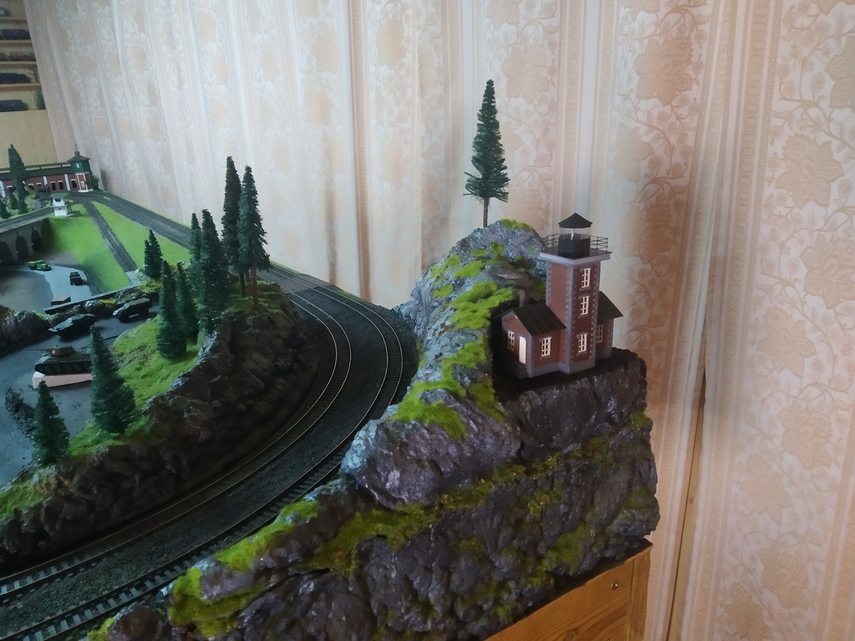

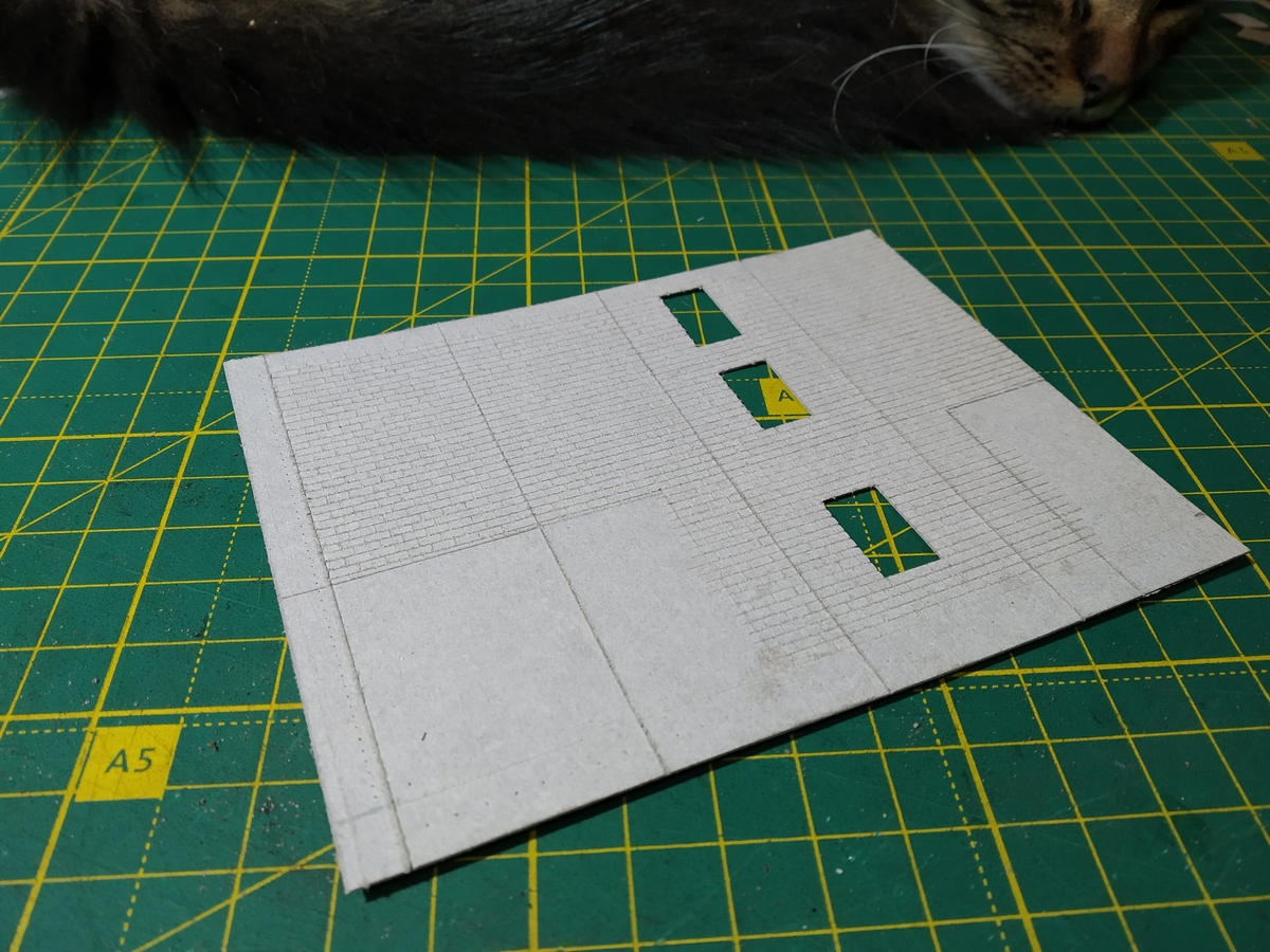

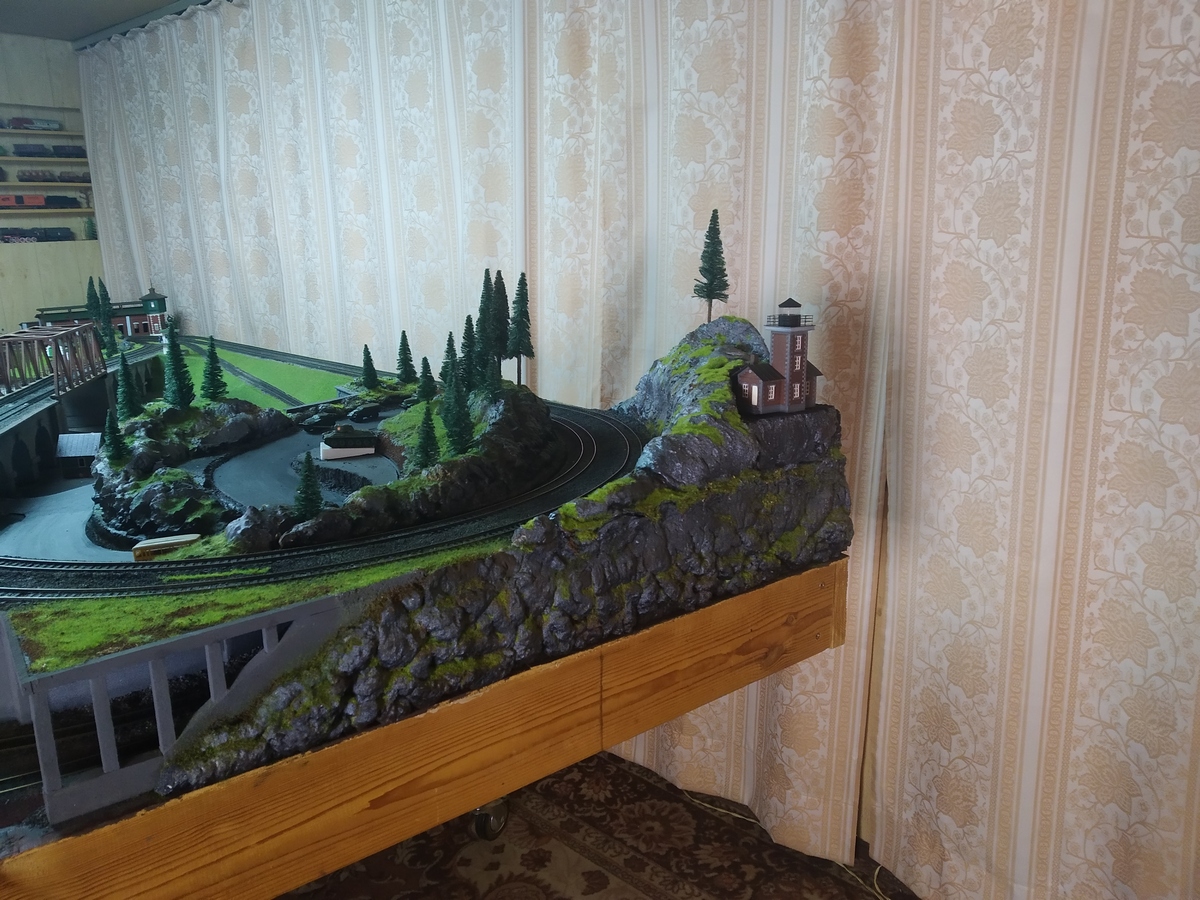

Маяк
Работа с горой на макете подразумевает наличие маяка. Напомню, что с правого борта намечается модуль с паромной переправой.
download/file.php?id=24324&mode=view
Изначально собирался установить нечто совершенно простое и маленькое. Типа: Но есть в ближайшем окружении неспокойные товарищи, активно ратующие за что-то более монументальное и обязательно со зданием персонала.
Выступ на скале имеет весьма ограниченную площадь и сильно увеличивать его не хочется. Вместе с тем очень нравятся маяки в стиле: Маяк такого размера явно велик для моих нужд, но концепцию позаимствовать можно.

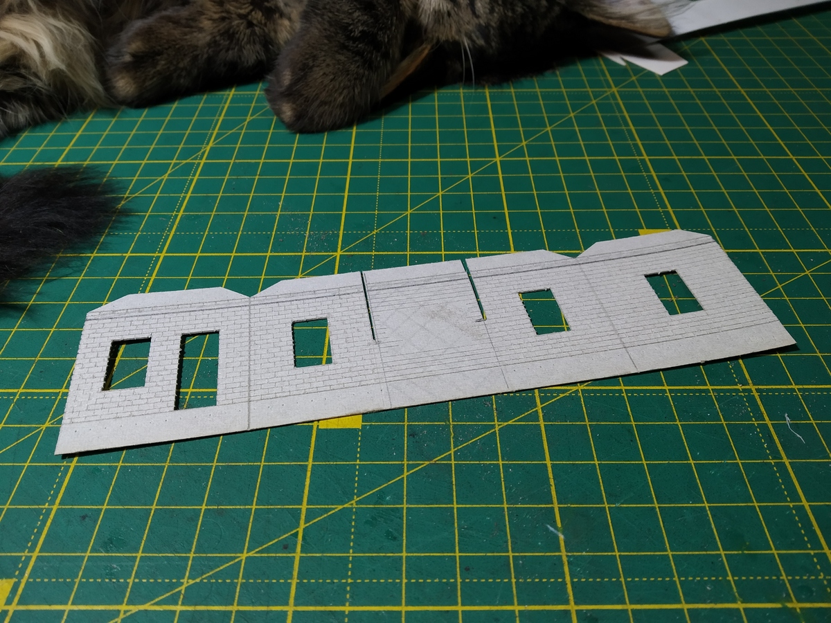

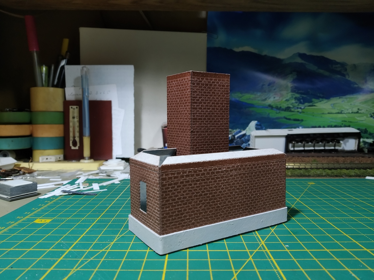

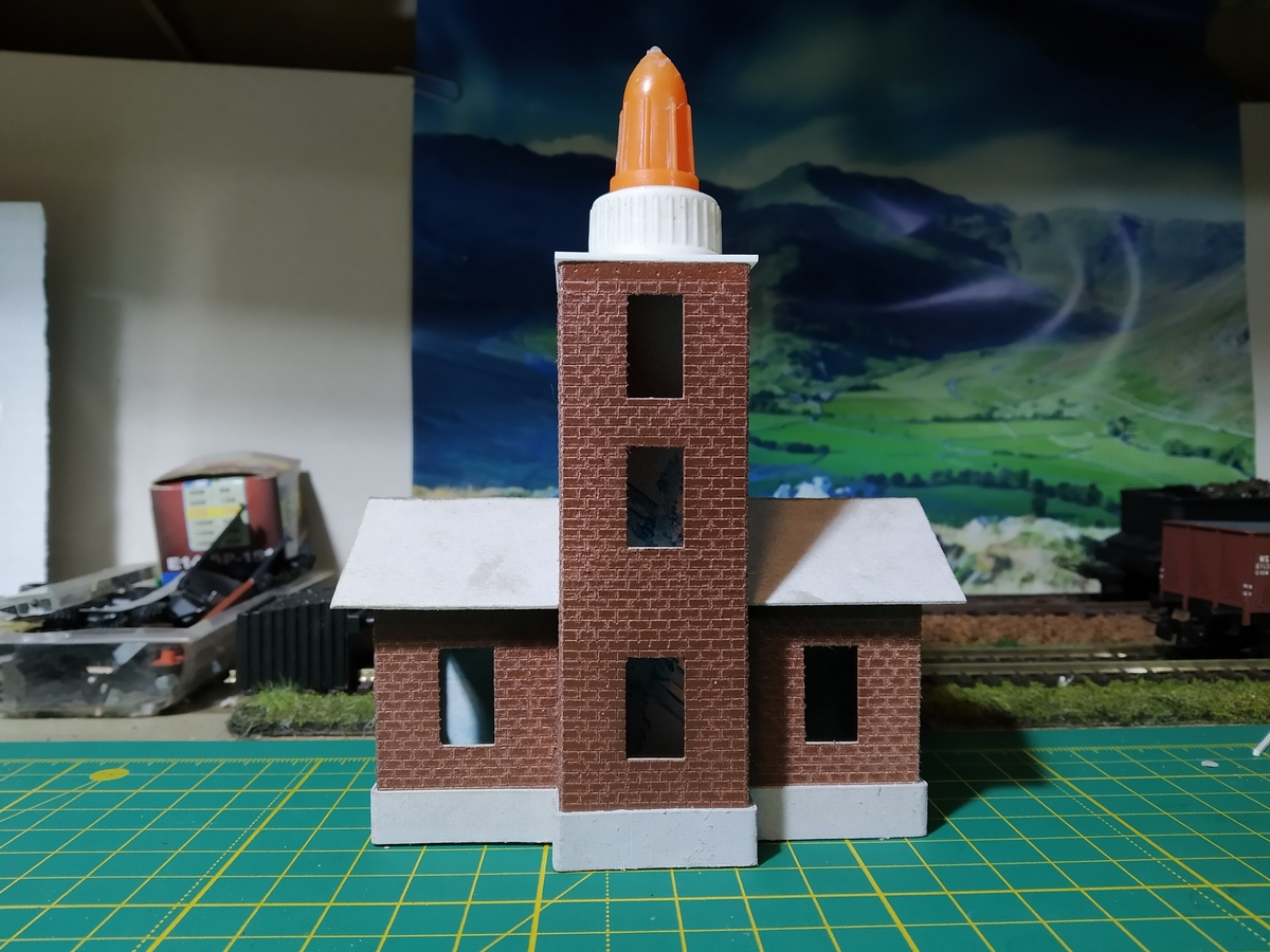

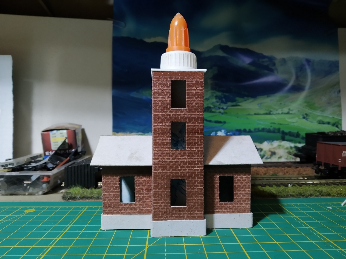

Далее традиционно картон. И наметившаяся заготовка.

Этоже прекрасно,что позаимствованы мотивы.По этому будет самобытное здание
со своей индивидуальностью.Расшивка традиционно хороша.

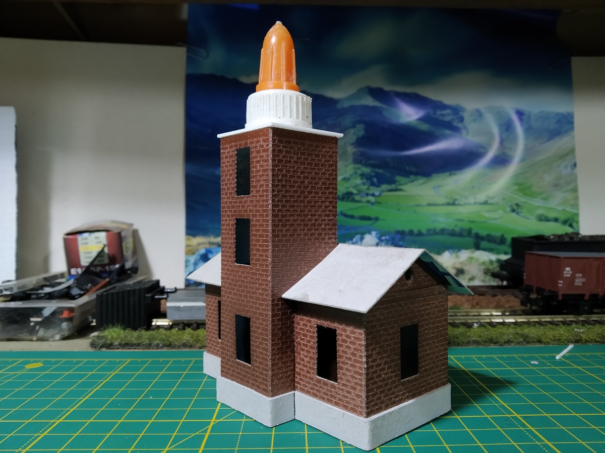

Примерка крыши и из подручных материалов соорудил весьма условную визуализацию идеи...

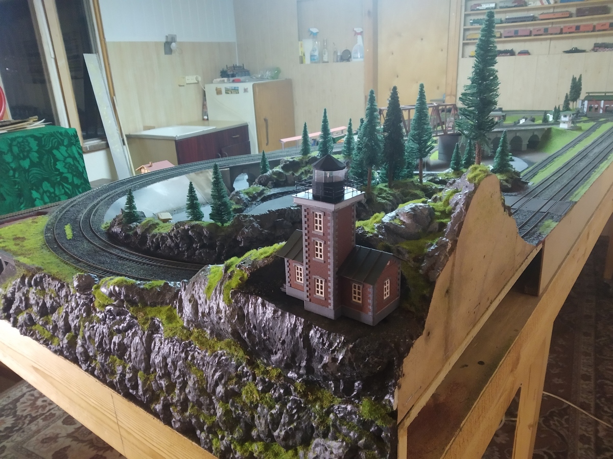

Примерка заготовки маяка на ПМЖ.
- Повідомлень: 2589
- Been thanked: 136 times
Ничего себе как макет вырос! Я в тихом ауте. Думаю будет один из лучших макетов по деталировке и сбалансированности на постсоветском пространстве. Здания как всегда просто шедевральны.

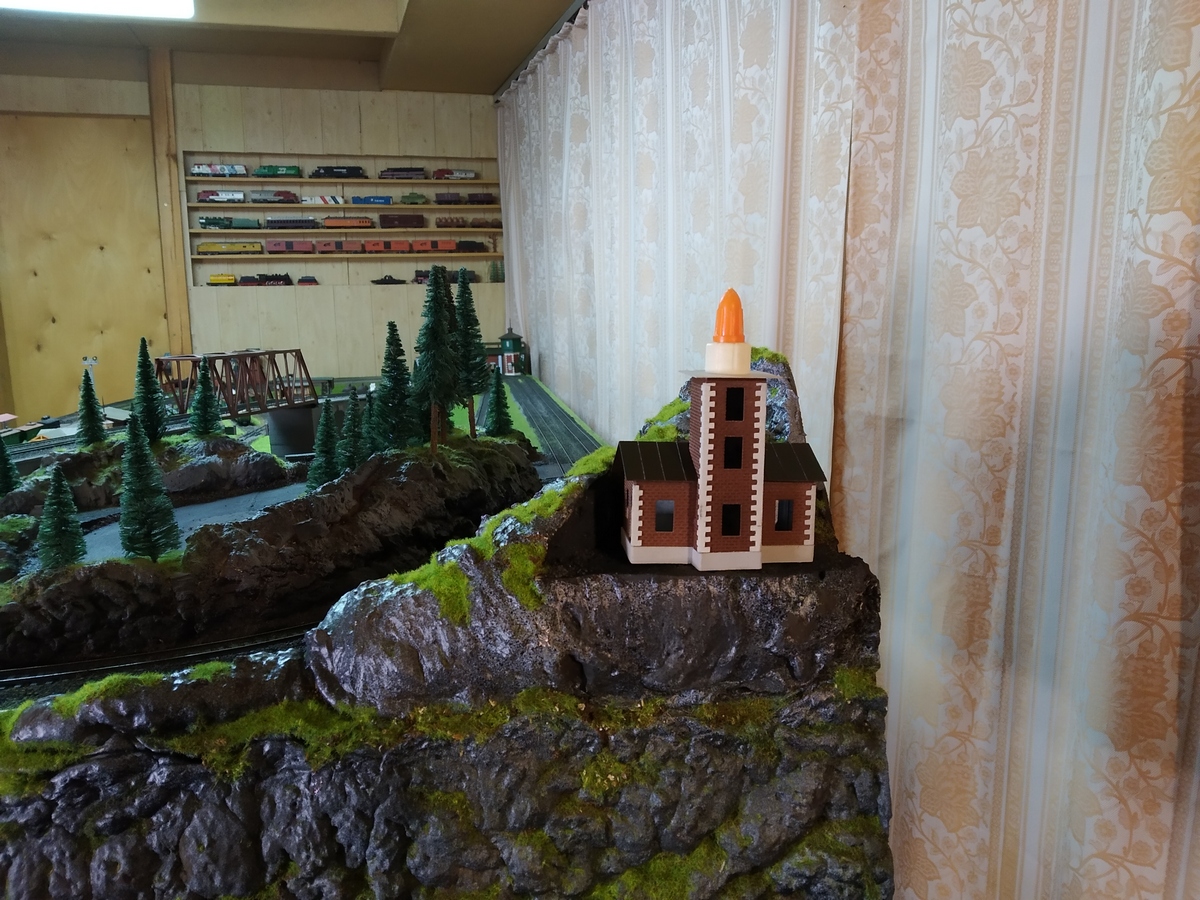

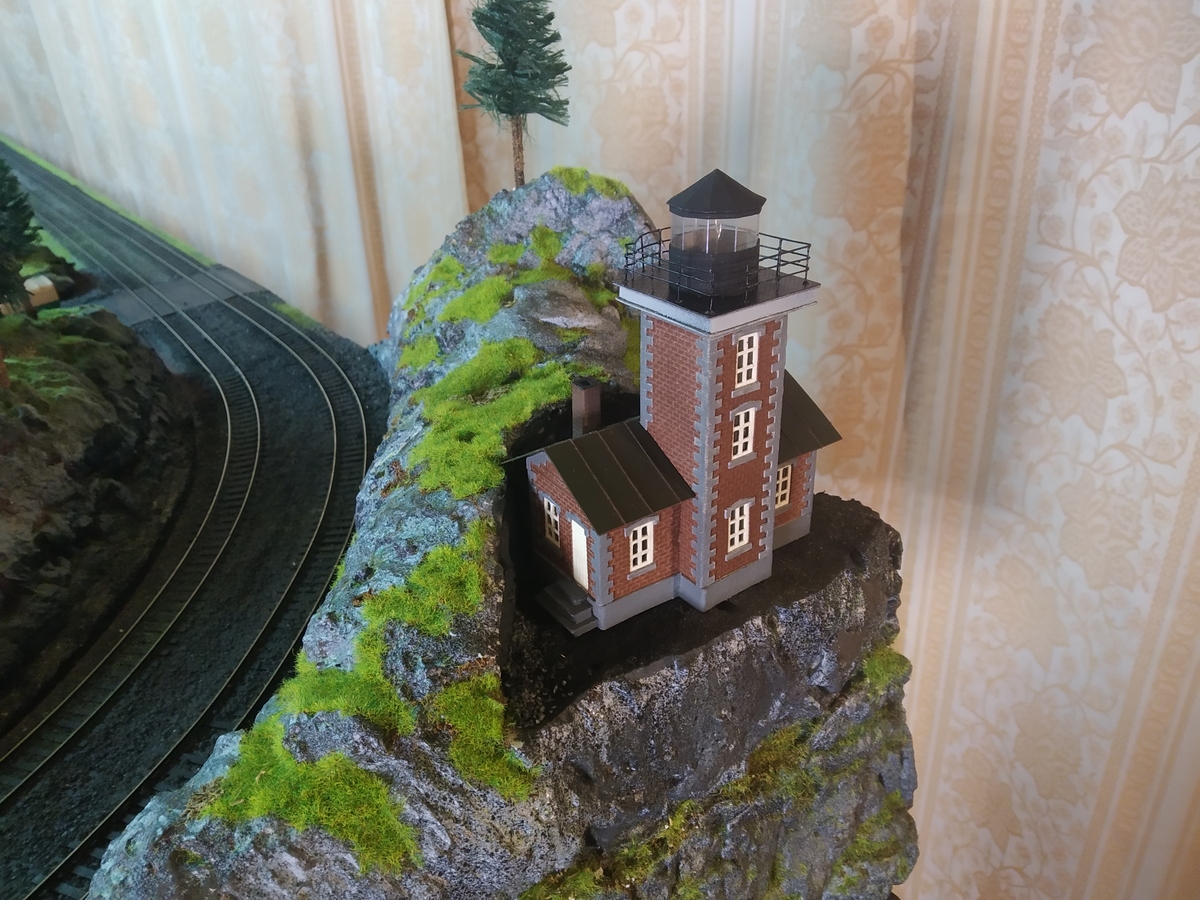

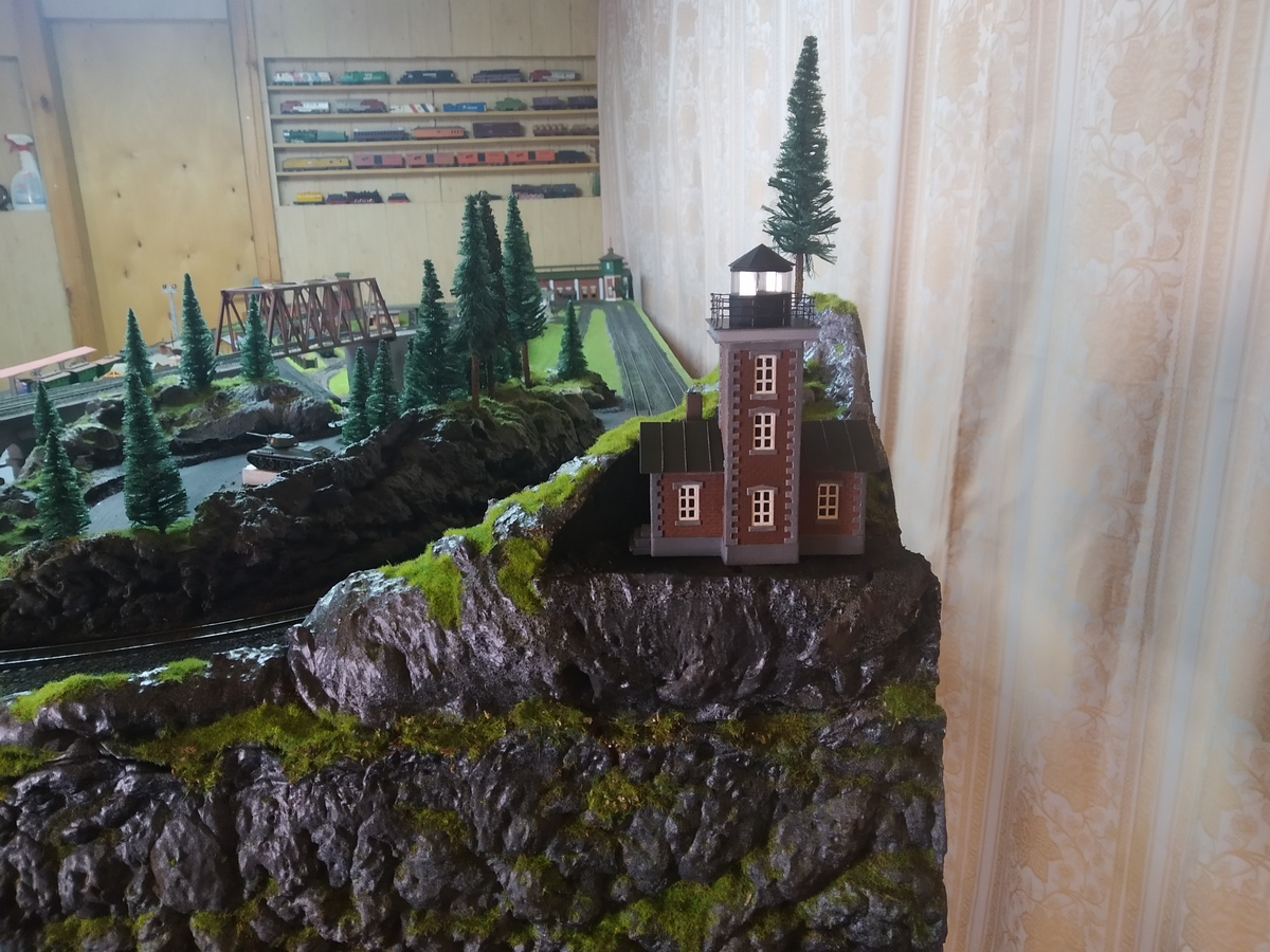

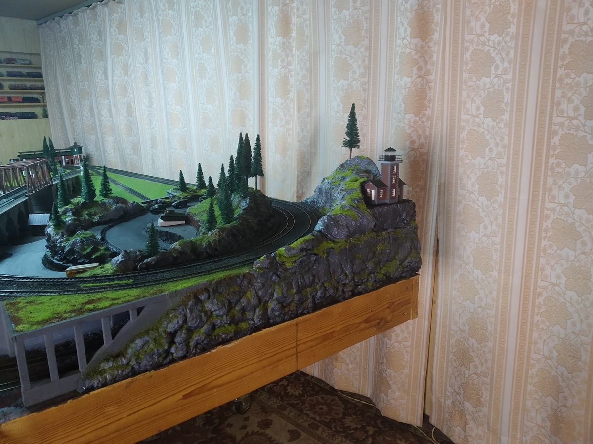

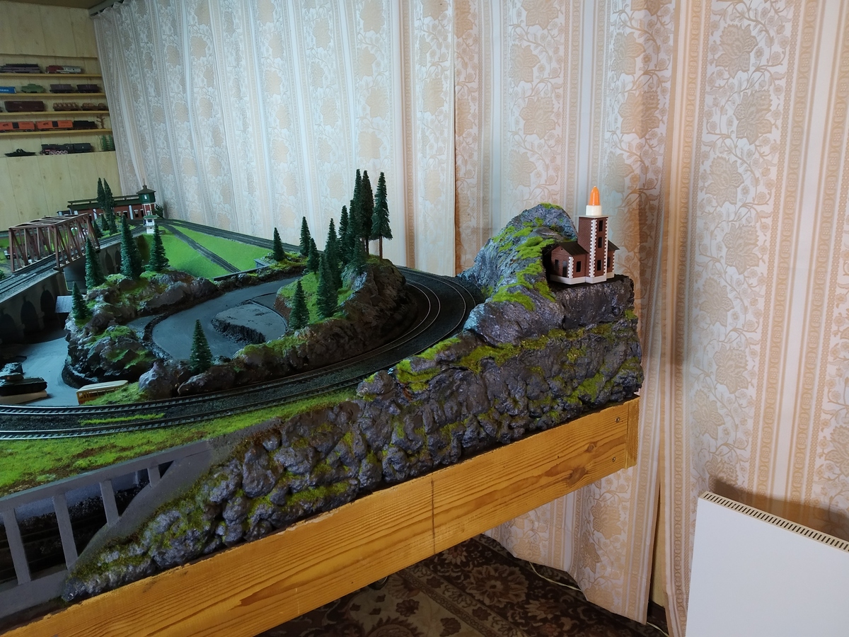

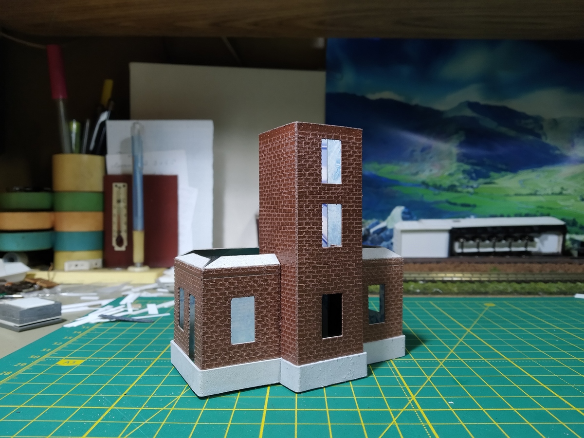

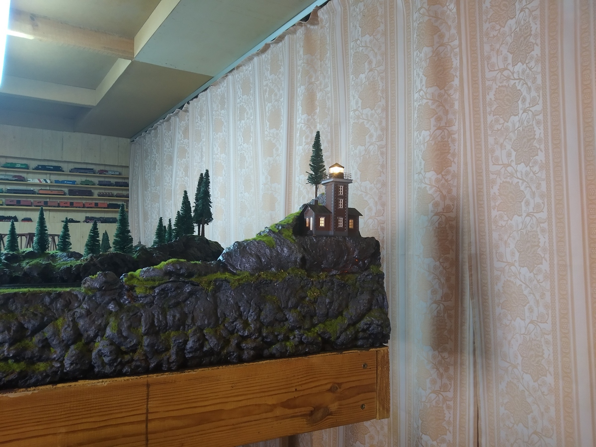

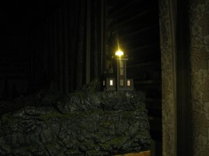

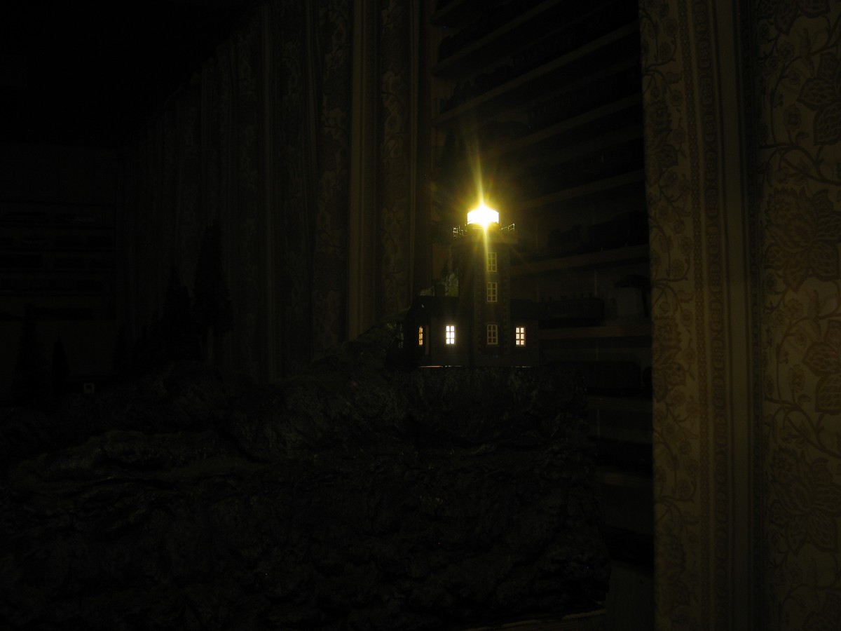

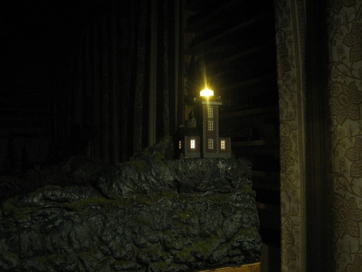

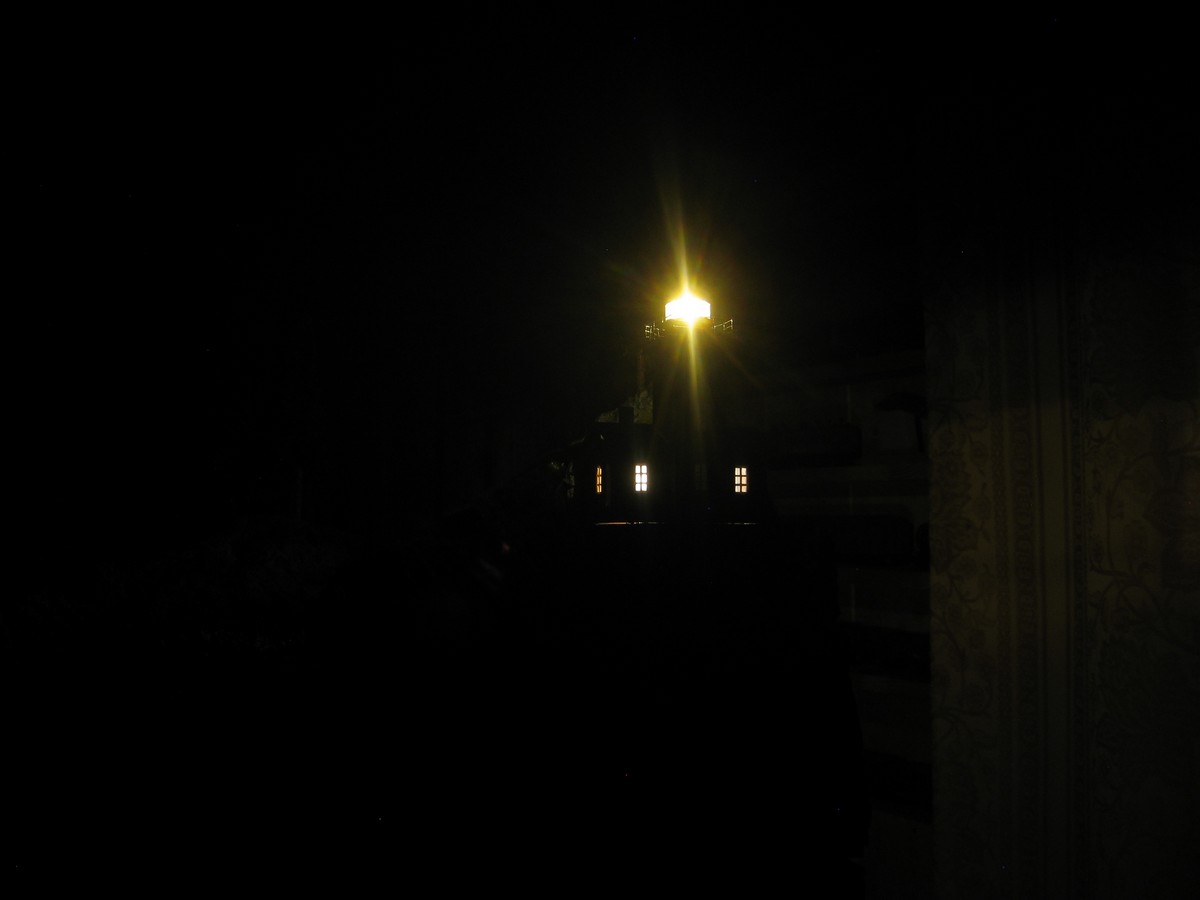

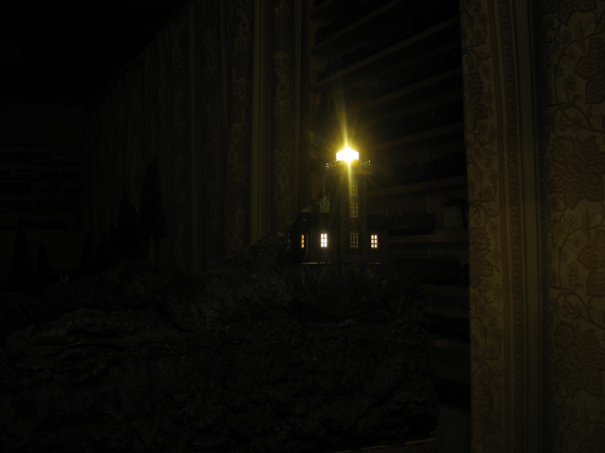

Завершена модель маяка. Есть ещё некоторые соображения по деталировке, но в целом этап пройден.
- Повідомлень: 6269
- Has thanked: 1467 times
- Been thanked: 3108 times

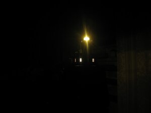

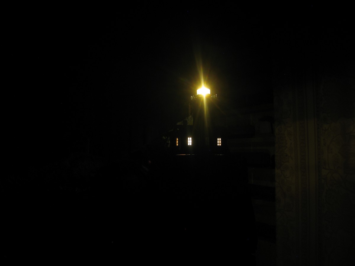

Супер!Даже добавить нечего.Еще и светит.Над было сделать фото во тьме.
- Повідомлень: 3330
- Has thanked: 2026 times
- Been thanked: 4101 times
В кромешной тьме абсолютно неинтересно. Немного освещения несколько обогащает картинку.Stinky писав:Над было сделать фото во тьме.

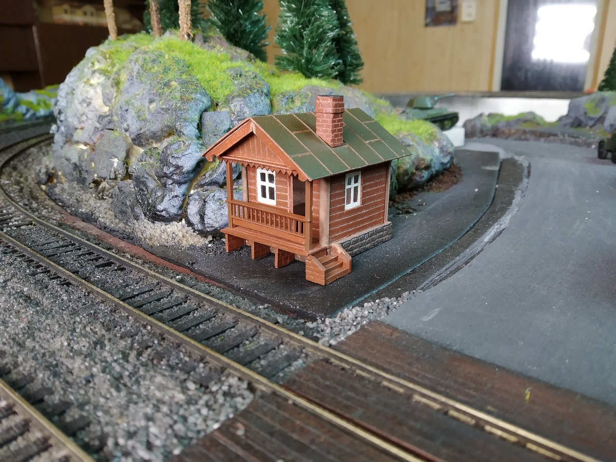

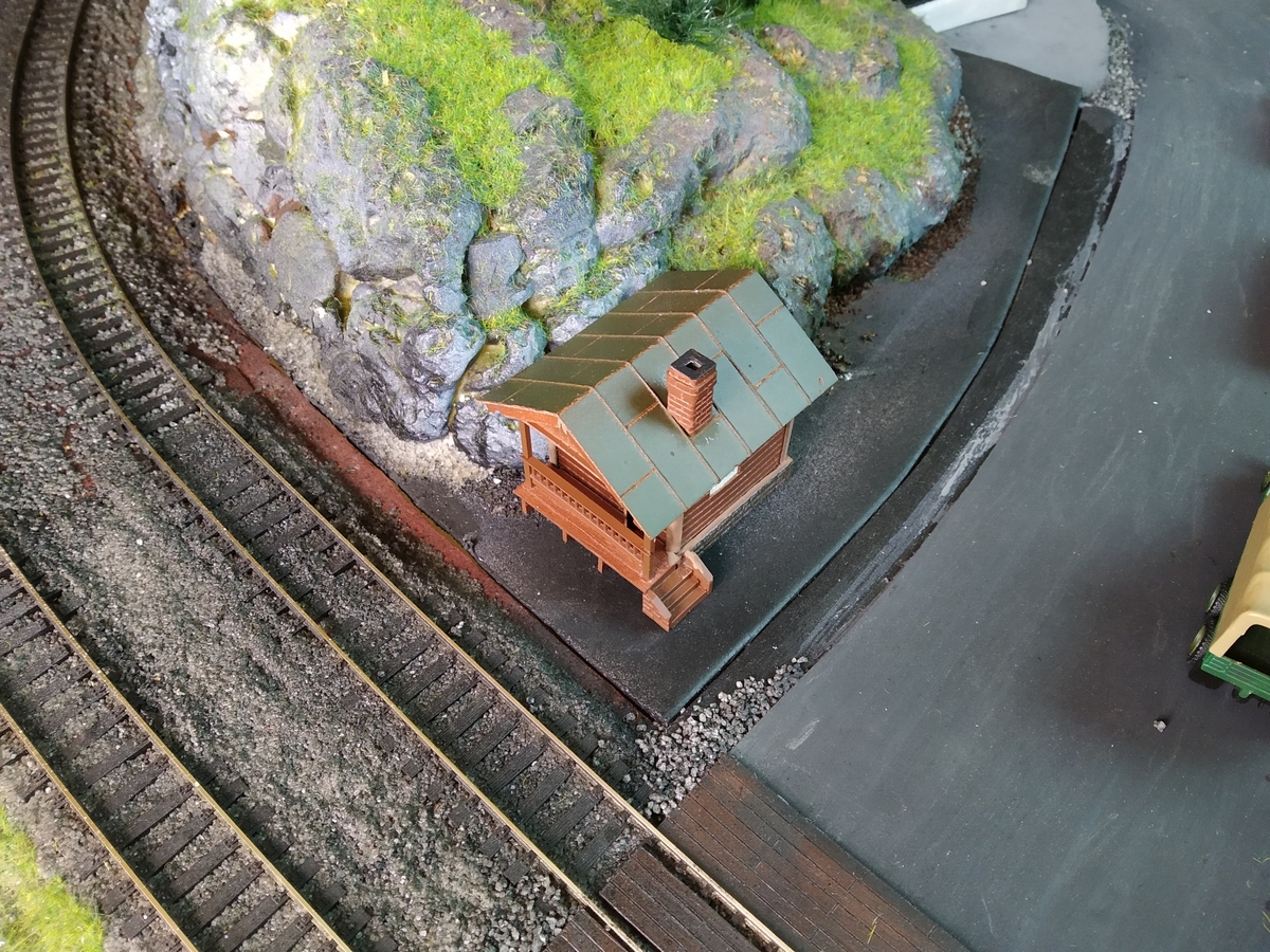

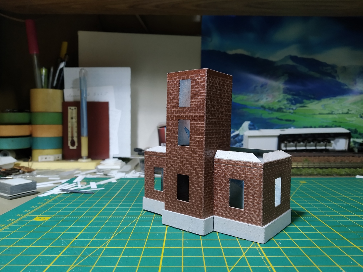

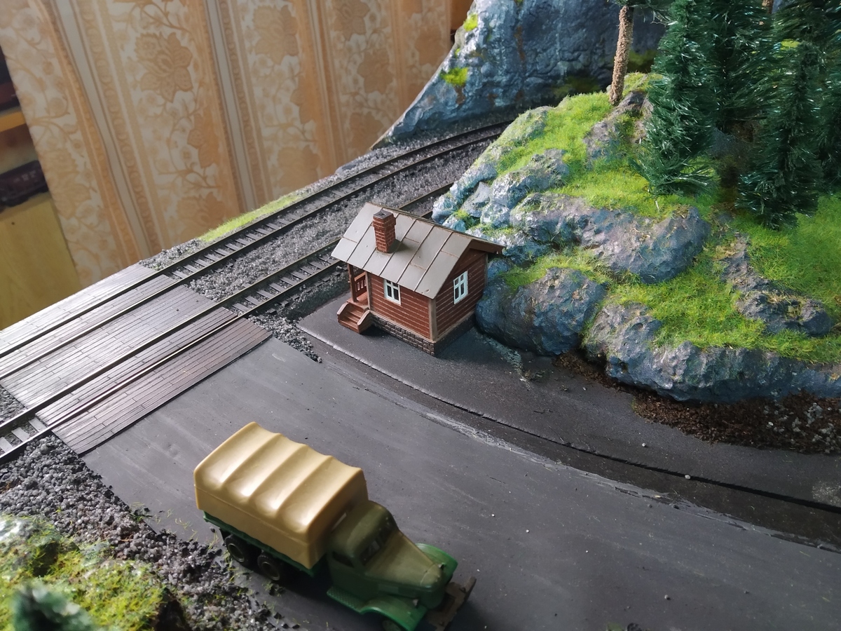

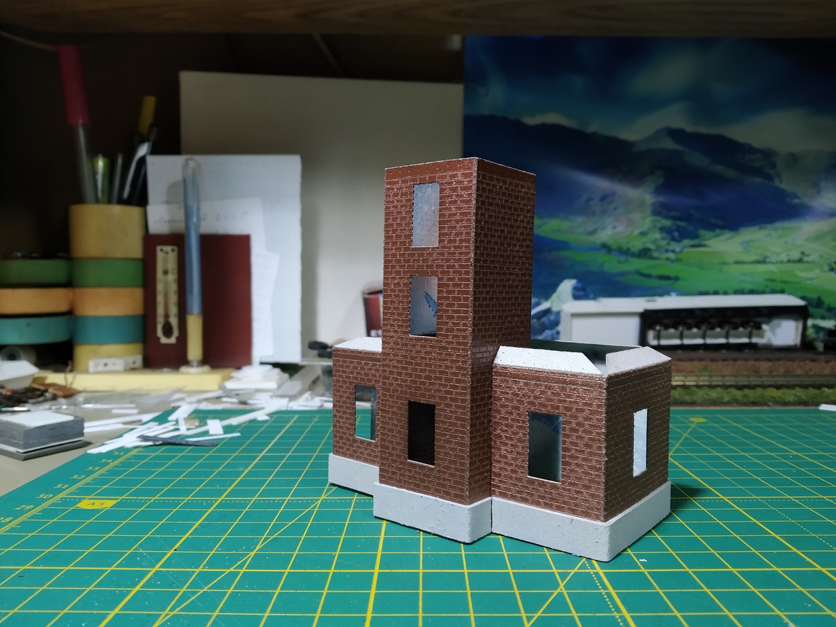

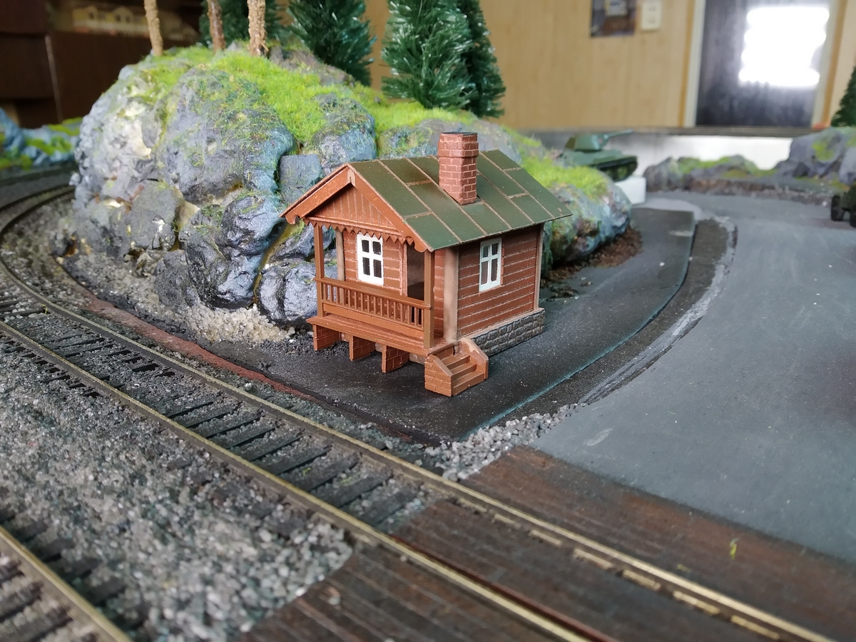

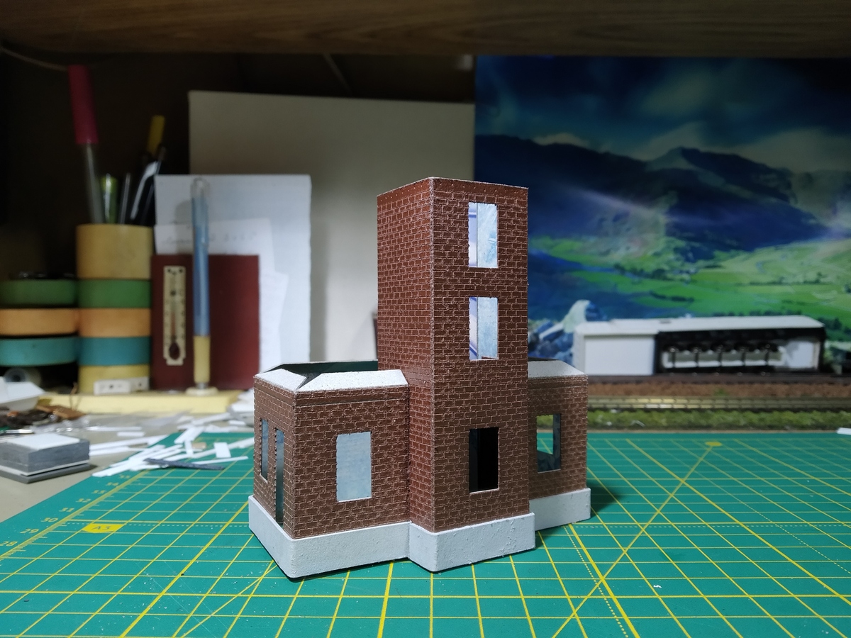

Помещение дежурного по переезду.
