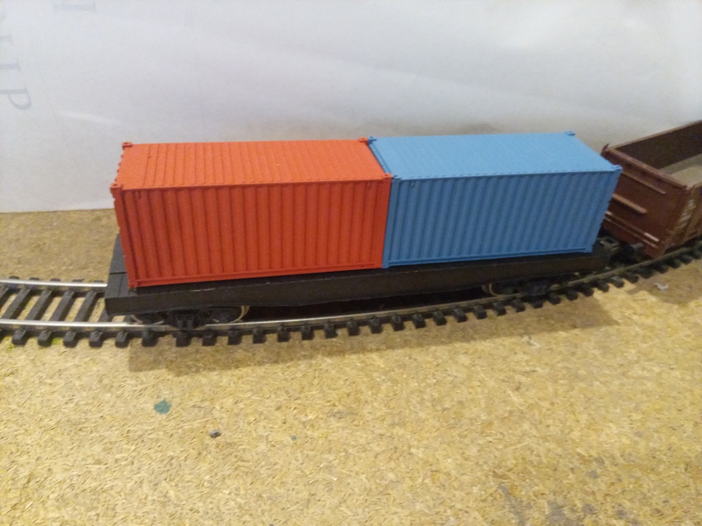

Все пропаяно паяльной станцией с последующей зачисткой бормашиной с наждачным диском.
P.S Контейнер, кстати, нашего литья.

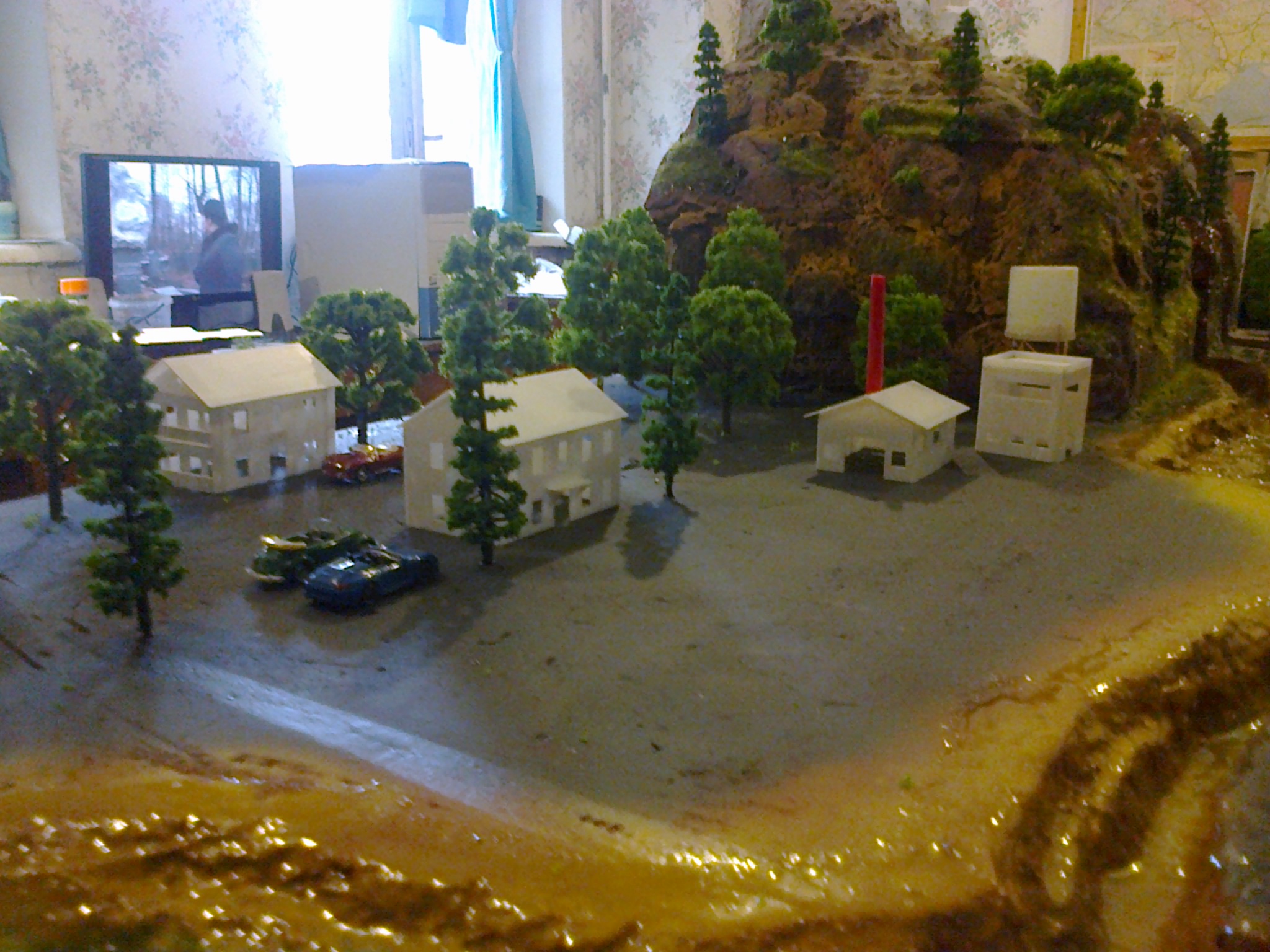

Виктор, это на любителя. Я вот не люблю работать с пластиком, хотя недавно пришлось делать строения в 1:160. Латунь можно травить и резать, пластик можно только резать (ножом или лазером).Muton писав:Круть! Хоть и не люблю работать с латунью (попросту не умею).
Сначала резал ножом, потом отдали на лазер, но там порезали хуже чем ножом, остальное пришлось дорезать снова руками.

Это еще не кит. Это была версия 1.0.0. На её сборку ушло почти полдня.
По опыту версия 1.0.01.-02. будет более-менее комфортна для сборки.

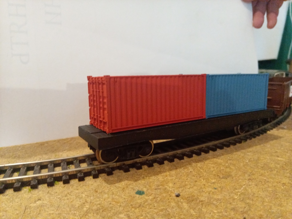

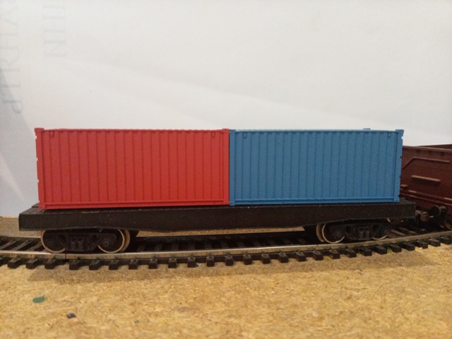

Потихоньку двигаемся дальше. Стоит вопрос - надписи делать тампопечатью или декалями?
P.S Платформа упрощена, мелких деталей на данной версии нет.

Если тираж небольшой, можно на уф-принтере отпечатать!

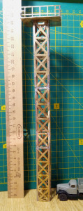

После дня работы рождается мачта освещения станции. Сегодня собрал, дело за прожекторами и в покраску

Уф печать на пленке для переноса хуже декали. К меня есть А3 принтер и плёнка. Две головы ХР600, саму наклейку он напечатает отлично, но её нужно наносить чётко, если прилипла то прилипла. Декаль можно двигать, это её огромный плюс.
