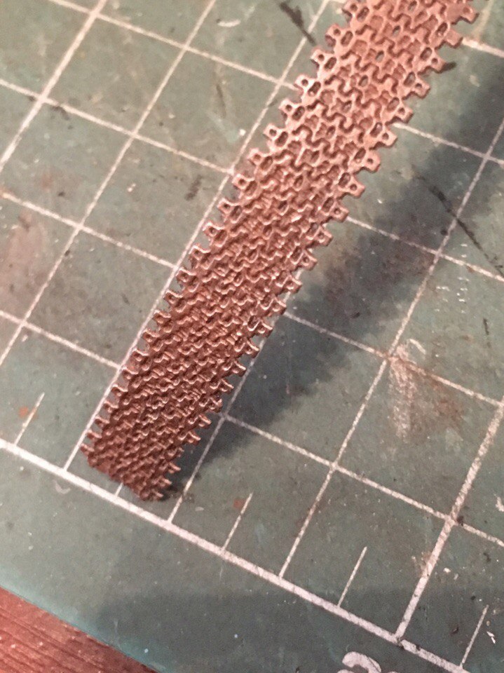

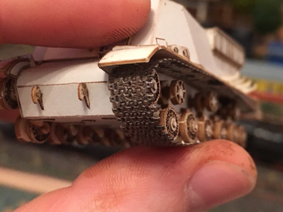

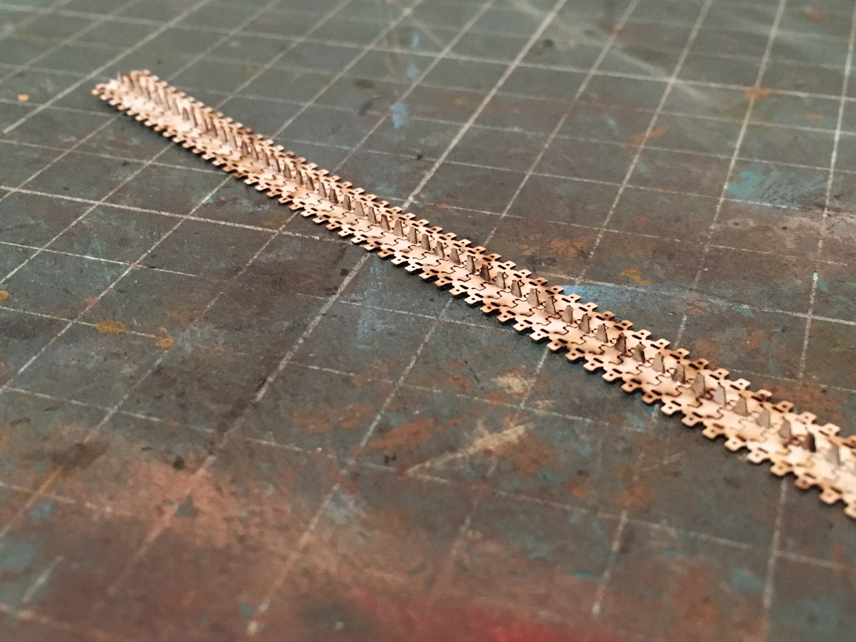

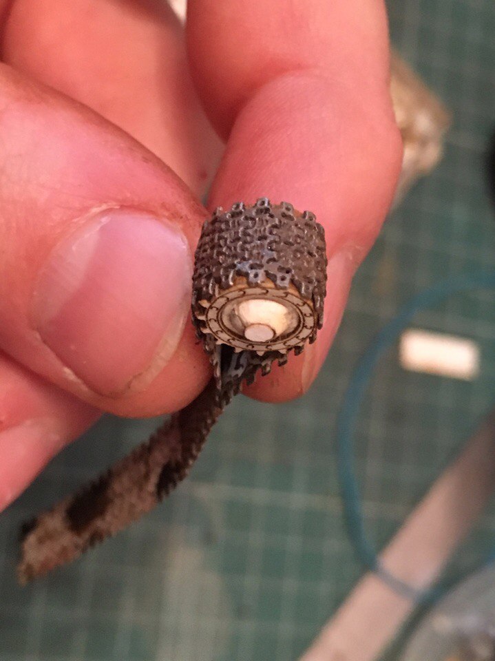

Приветствую. Всех с праздником Пасхи, кому он актуален. Погода шепчет, в Москве гуляния, семья поехала отдыхать. Негр работает и в перерывах за столом сидит :-) собрал первую ленту траков. 91 деталь. Результатом доволен. Примерял на сухую по месту, ничего каткам и звёздам не мешает, ложится хорошо.
Может чем ещё поделюсь сегодня. Всем, хороших выходных :-)

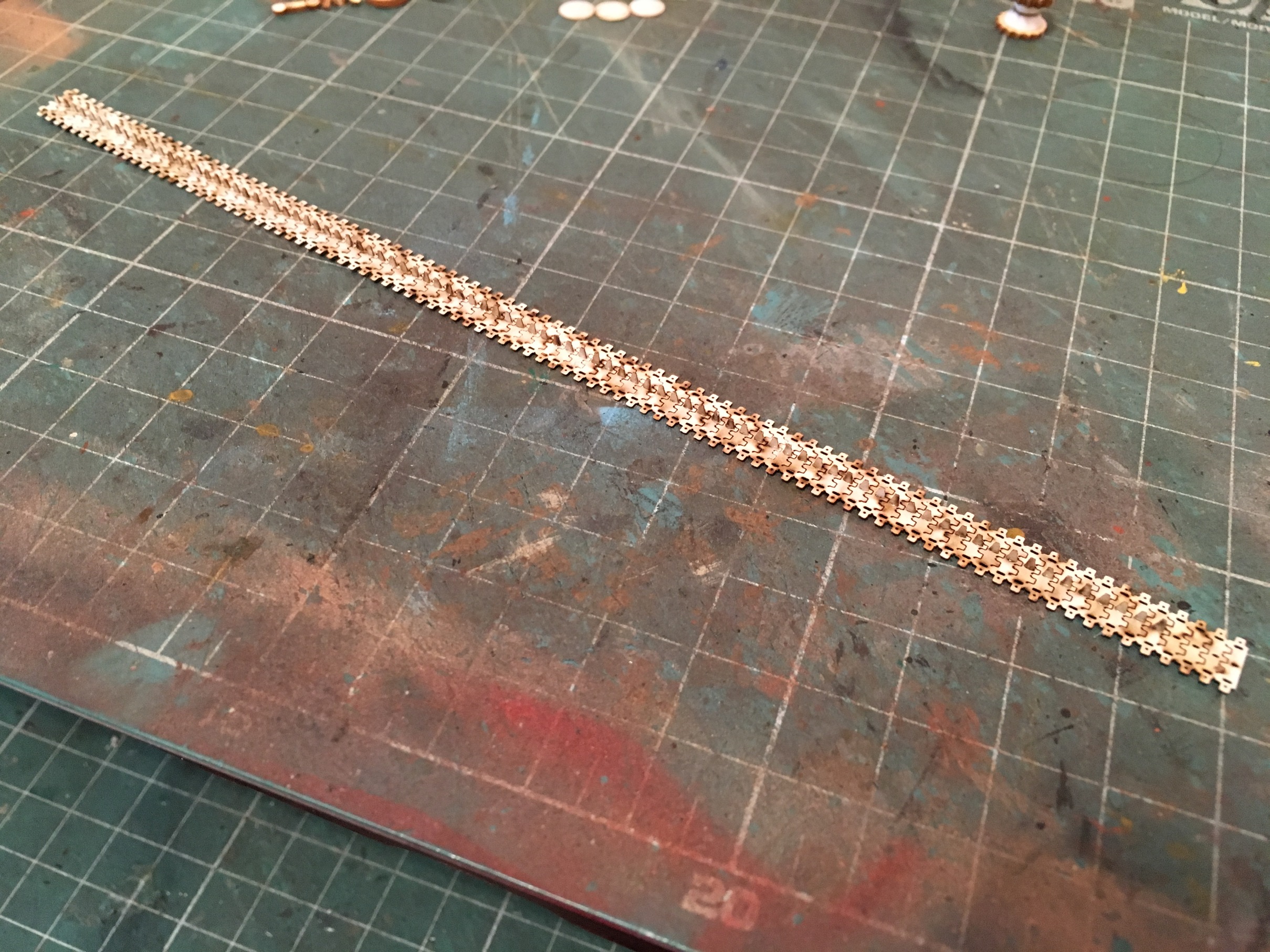

Приветствую. Времени нет совсем на хобби, потому, обновлений пока практически нет. Точнее они есть, но так, чтоб показать, особо и не покажешь. Из наиболее заметного, опробовал тестовую ленту траков покрасить.
Re: Кручу, верчу, непонятно, что сделать хочу.
Круто ты вырезал их, красота. Всегда удивлялся подобному.

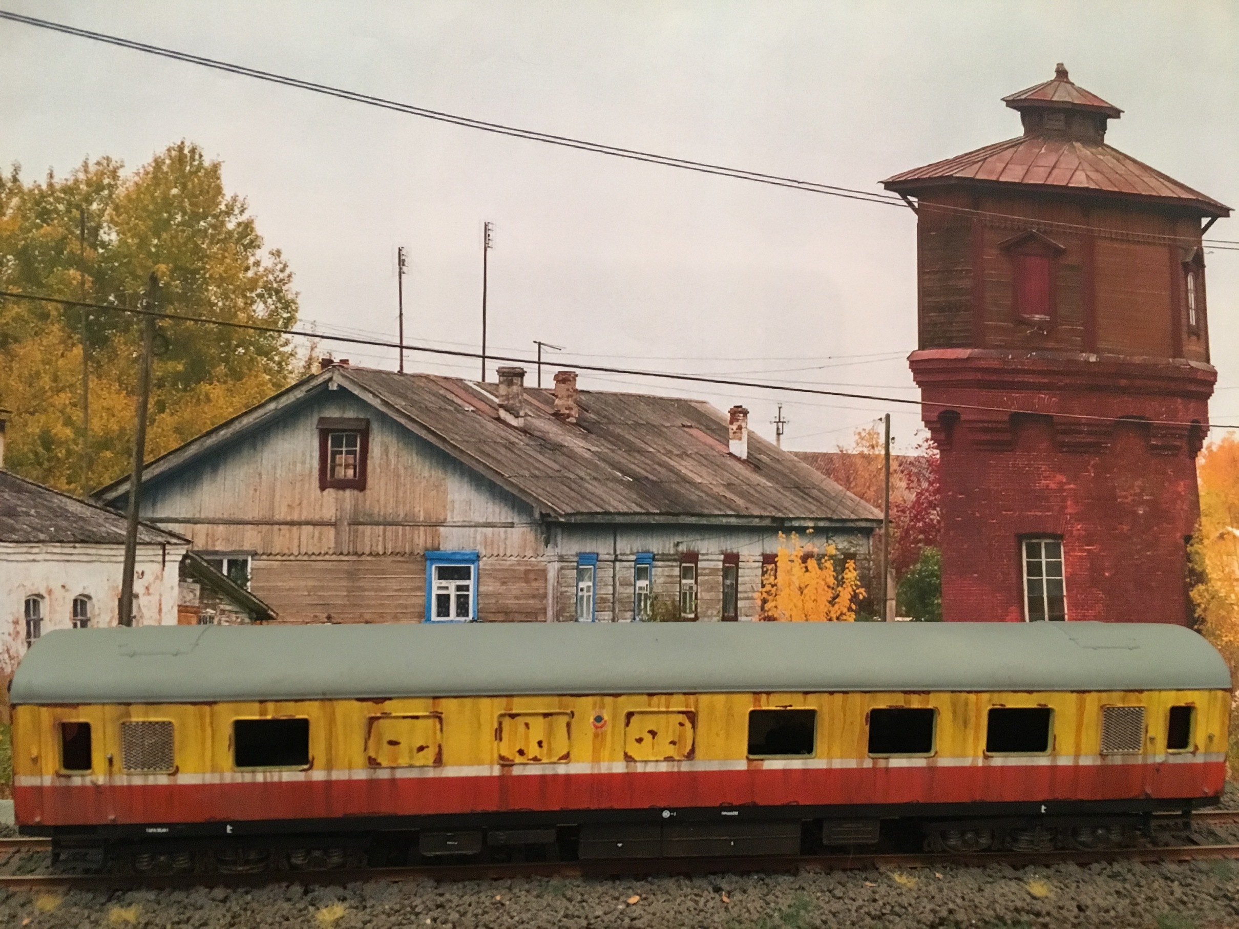

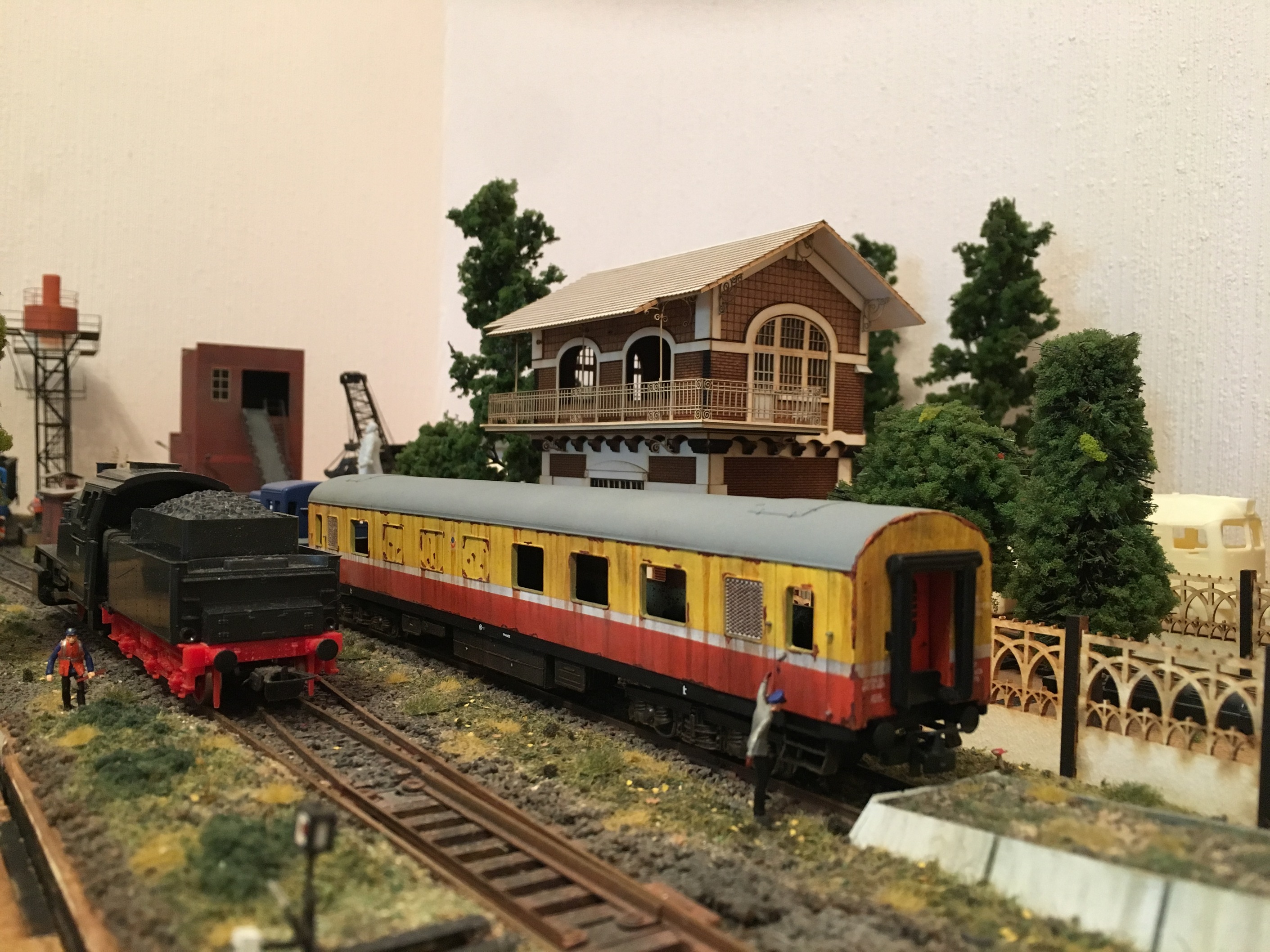

Приветствую. Как обычно, времени нет совершенно. Грешным делом, спаяв освещение, попался мне под руки сам кузов. Есть фото у меня как с ржавыми вагонами на ходу, так и просто с неопрятными, в составе хозпоездов и восстановительных. Плюнул, да затонировал. Если не зайдёт в состав восстановительного на третью эпоху, пойдёт или в хозпоезд, в связке с крытым, да платформой, или в отстойник. Крышу ещё не трогал. Грибы от цмв круглые должны приехать. Поставлю, тогда и крышу оформлю до конца.
Салон готов, покрашен. Свет спаял, декодер приготовил. Обмозгую вывод контактов на кп и можно заканчивать. Баловство с вагоном затянулось и уже не ясно, стоило ли тратить столько сил и времени, на вагон старопико.
С уважением, Сергей.
Красивая ржавчина получилась, Мне нравится. Это какая то готовая смывка "ржавчина"? или самостоятельно замешана из красок?
Nef
Повідомлень: 582
Повідомлення Nef »
Barbosa_ писав:Красивая ржавчина получилась, Мне нравится. Это какая то готовая смывка "ржавчина"? или самостоятельно замешана из красок?
Пигменты и ржавчина двумя цветами краски. Тёмным и светлее. Затем светлый, разбавлял сильно водой и уже потёки. По сути, та же смывка и вышла в итоге, в другой консистенции просто.

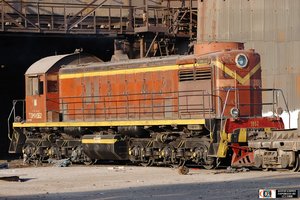

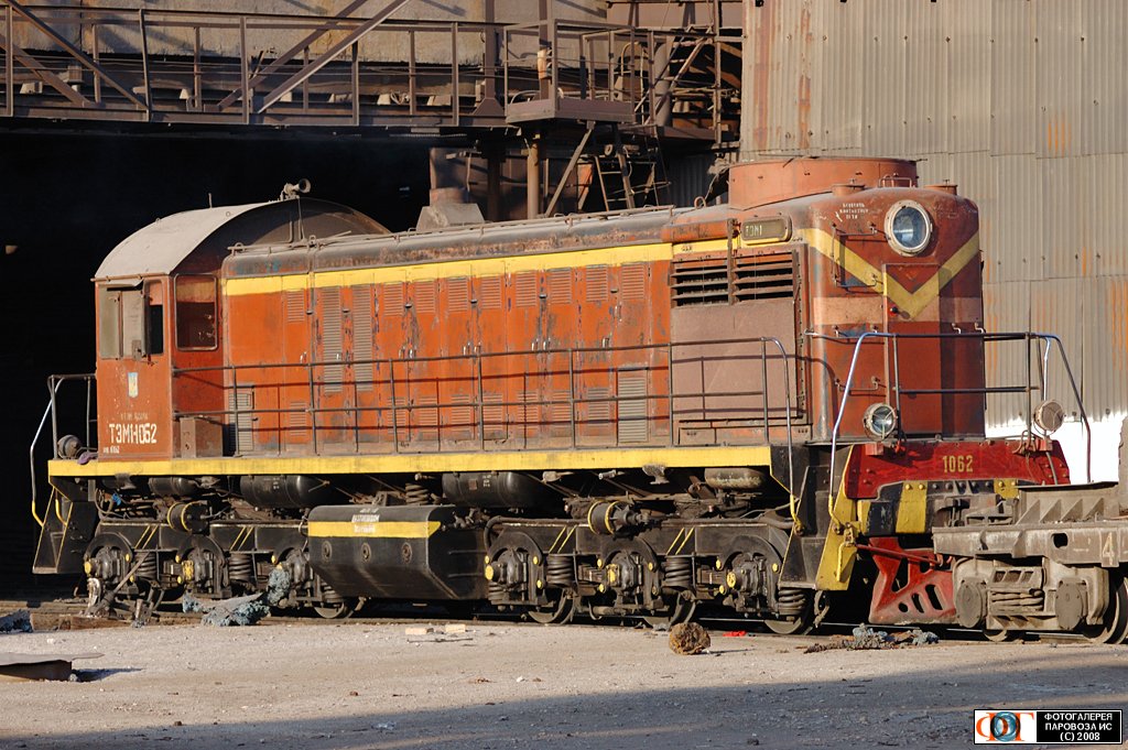

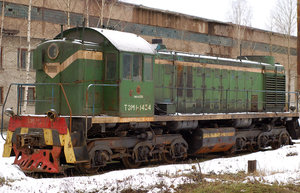

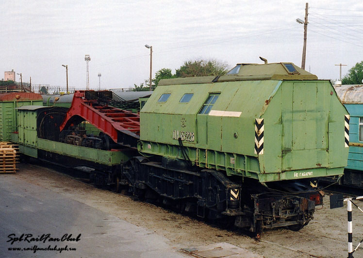

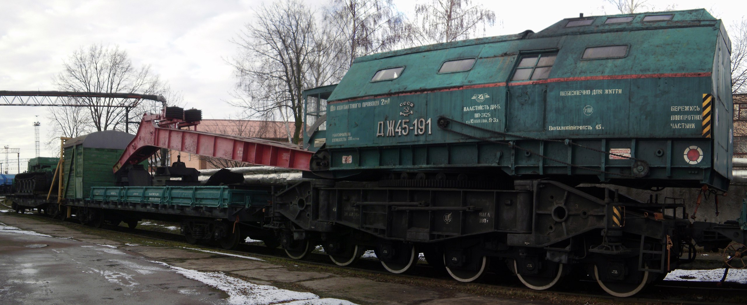

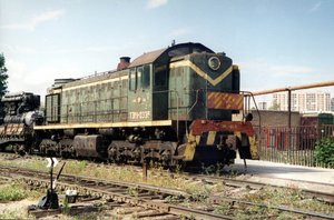

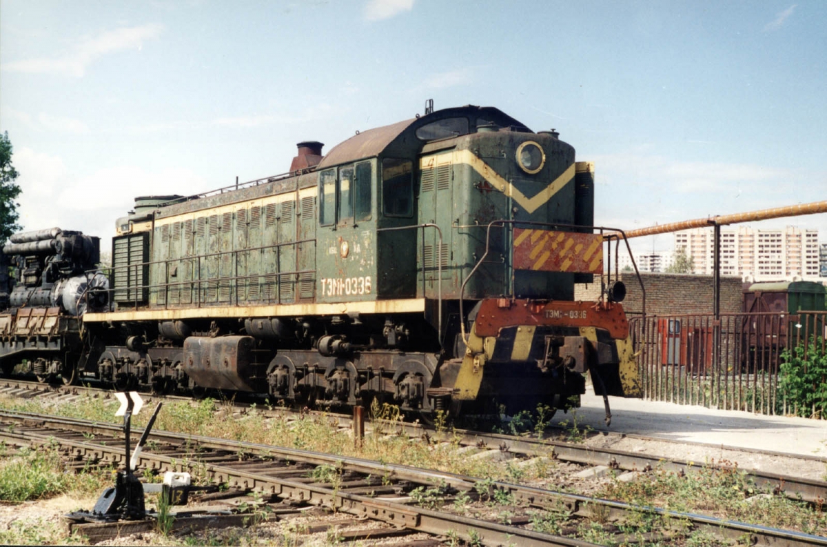

Но думаю, что попробовать сначала с подуставшей платформой, крандом ДЖ45 в состоянии как ниже на фото, да с ТЭМ1-ТЭ3 в рабочем состоянии, выйдет не так и плохо.
Так что есть подозрение, что если на платформах сделать тонировочку, да на крытых, привести всё то к единому знаменателю, вполне себе получится восстановительный состав на третью эпоху, в более чем рабочем состоянии. Как видно, на ходу и не такая техника была и есть. Фото по уставшим вагонам, я скину позже. У меня они не на ноуте.
