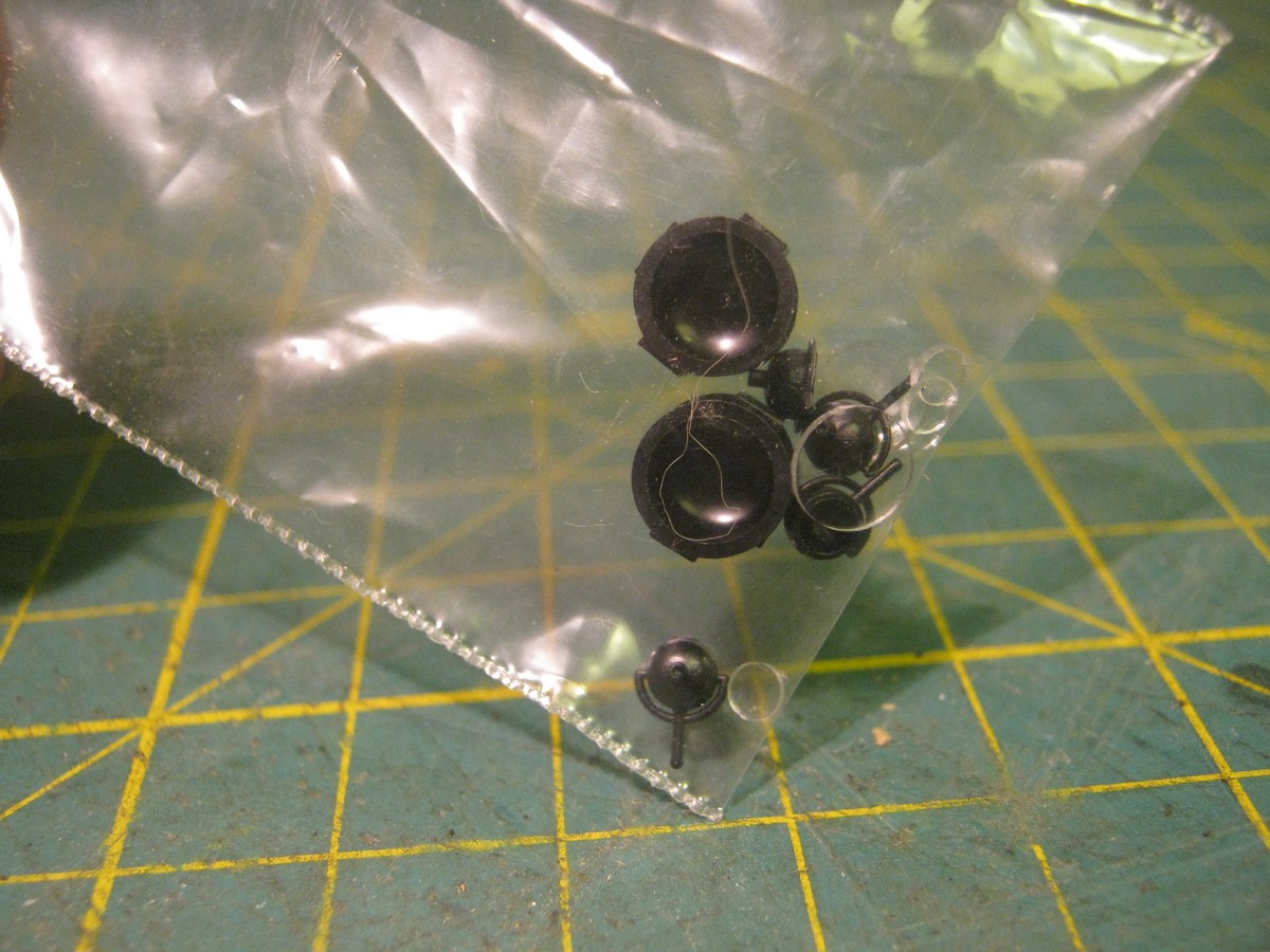

Делал с оглядкой на прожекторы от Волузнева.

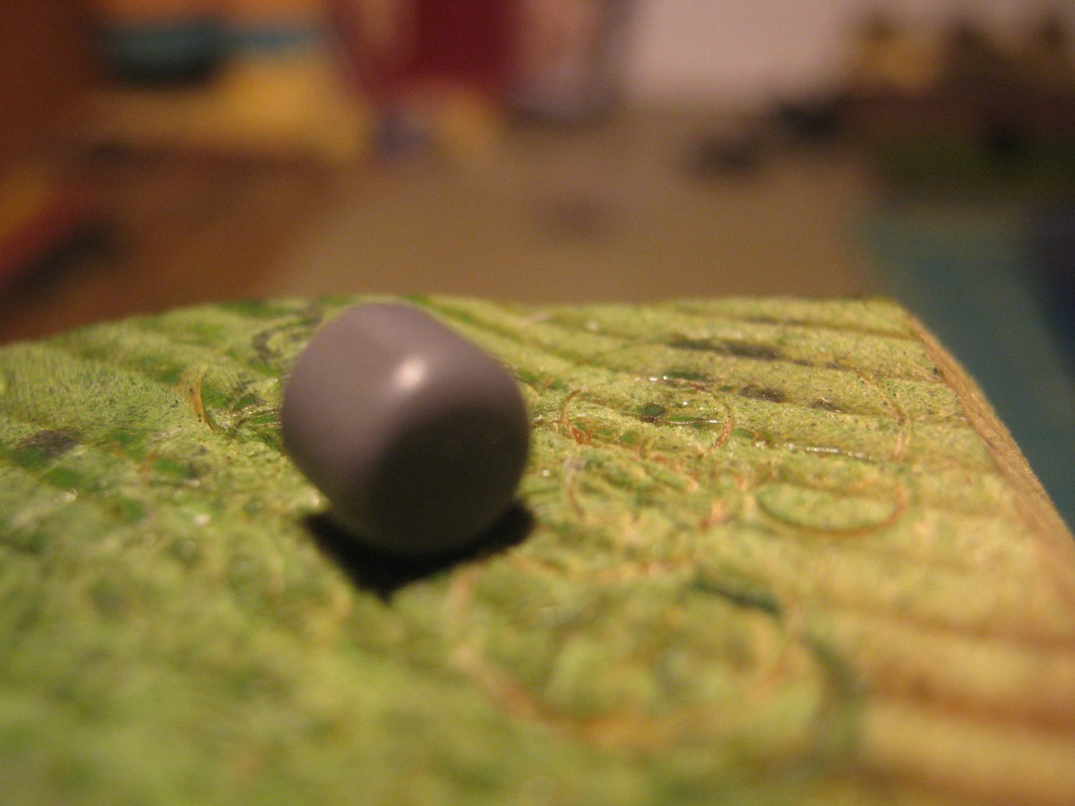

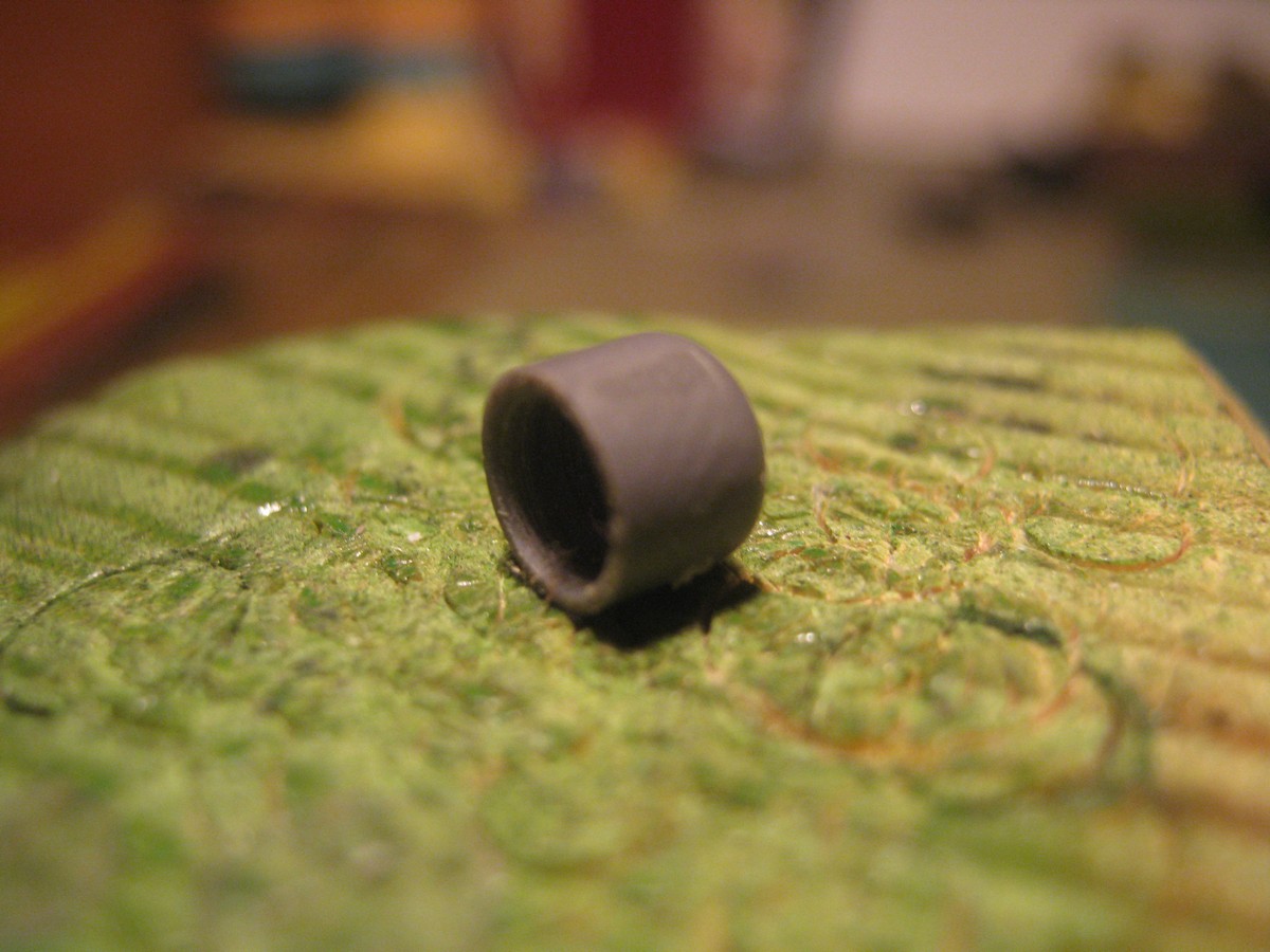

Но пластиковая спица, из которой точил корпуса, была всего 6 мм в диаметре и при этом не идеально круглая. После проточки вышел на диаметр 5,4 мм. Внутренний диаметр сделал 4,5 мм, чего вполне достаточно для размещения светодиодов. В результате прожектор получился по всем габаритам несколько меньше, нежели от Волузнева.
Корпус.

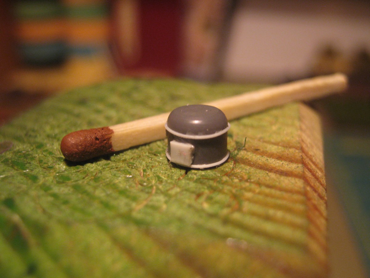

Люки из полистирола 0,5 и пояски из тянутого литника 0,3.

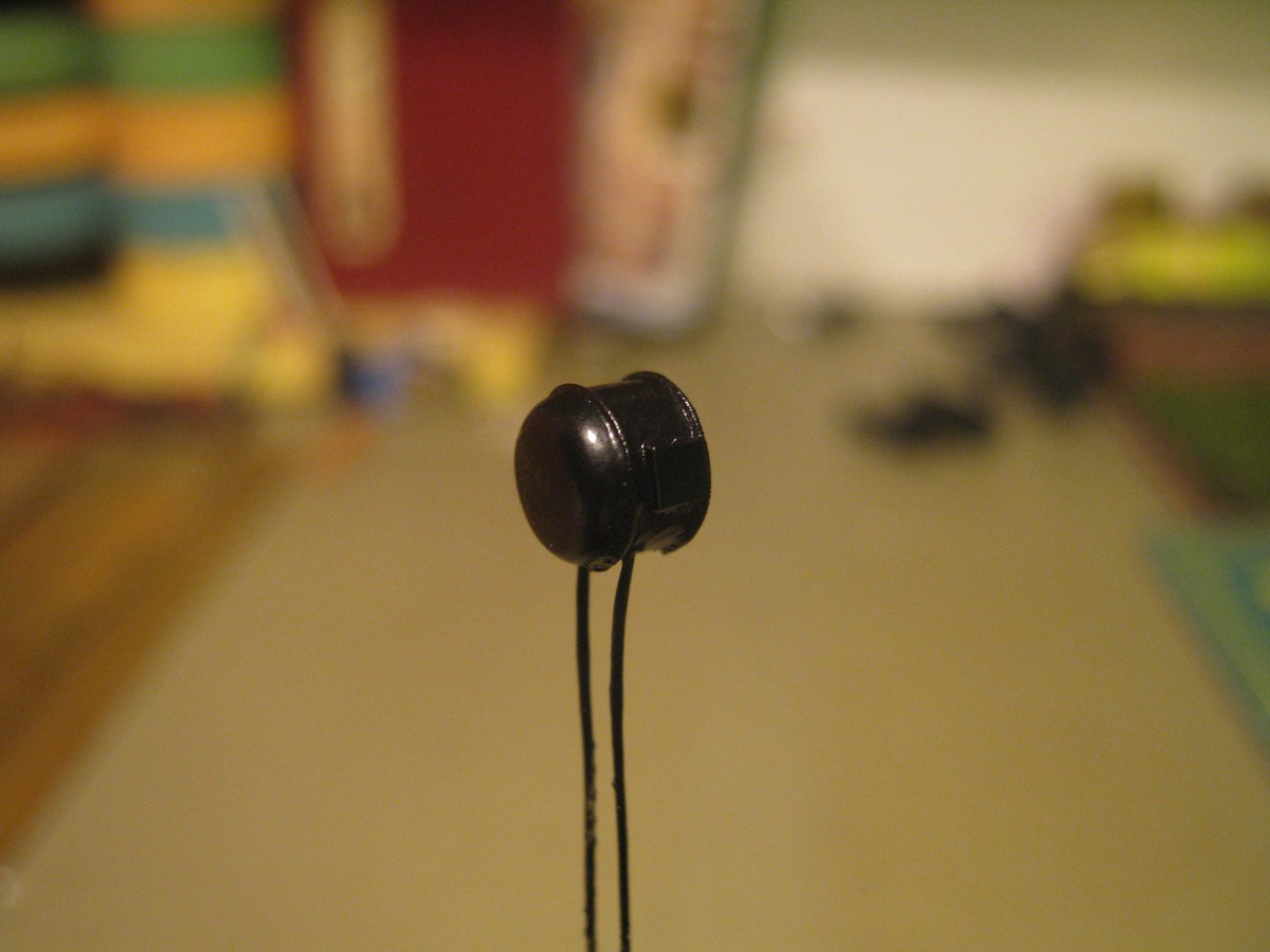

На этой-же проволоке и красил.

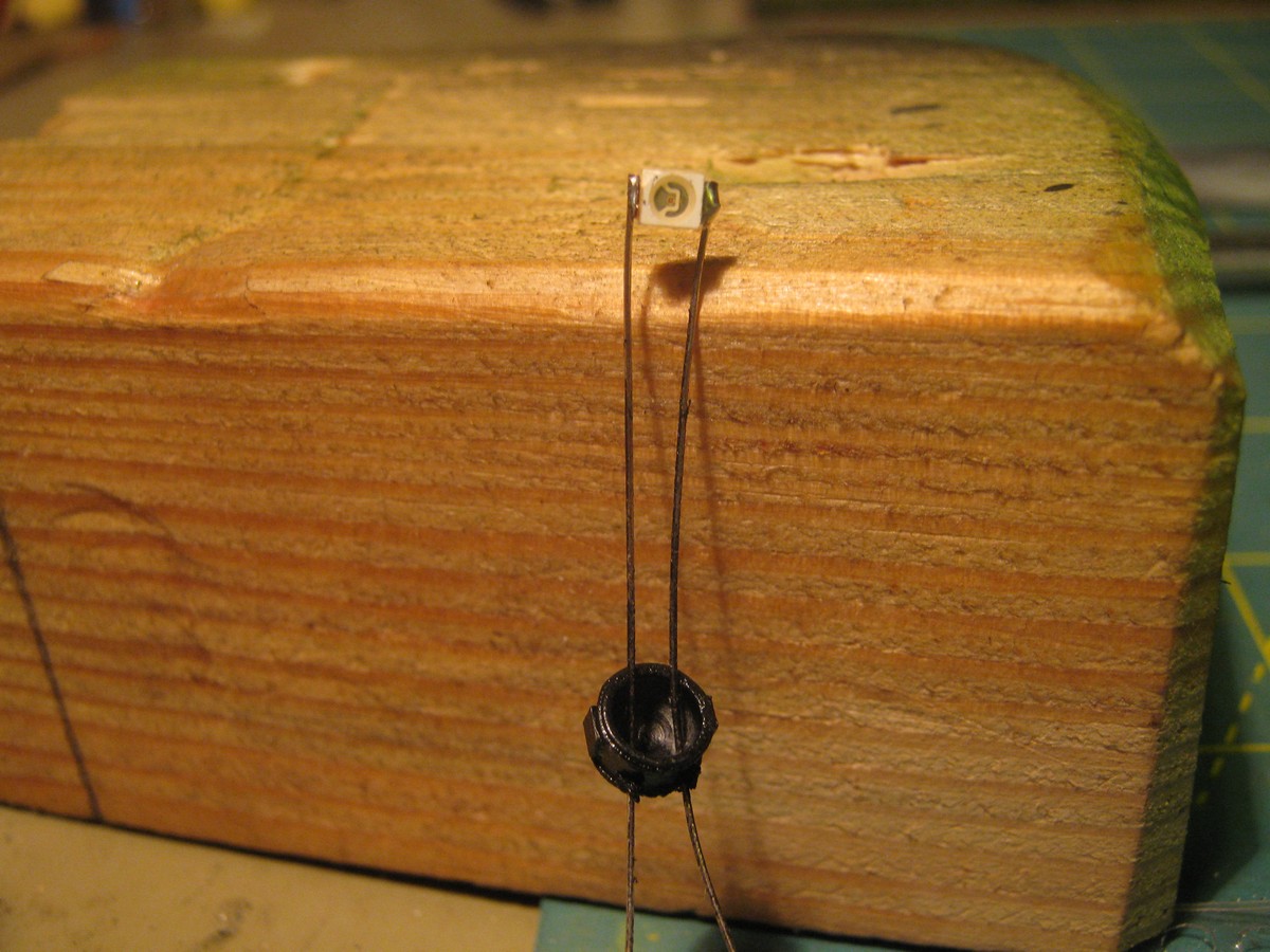

Далее вытянул проволоку из корпуса, разрезал и в место разрыва запаял светодиод.
Затем втянул светодиод в корпус и по идее надо было вклеить стекло, но не нашёл под рукой пробойника 4,5 мм чтобы это стекло вырубить. Просто залил светодиод ПВА... :oops: Получилось некое подобие стекла. Старый метод, известный в картонном моделизме - на прожекторах небольшого диаметра плёнка из ПВА держалась за счёт поверхностного натяжения и в таком положении дожидались полной полимеризации. Я плёнку не делал, а просто залил. Клей просел, но это ещё надо рассмотреть...
