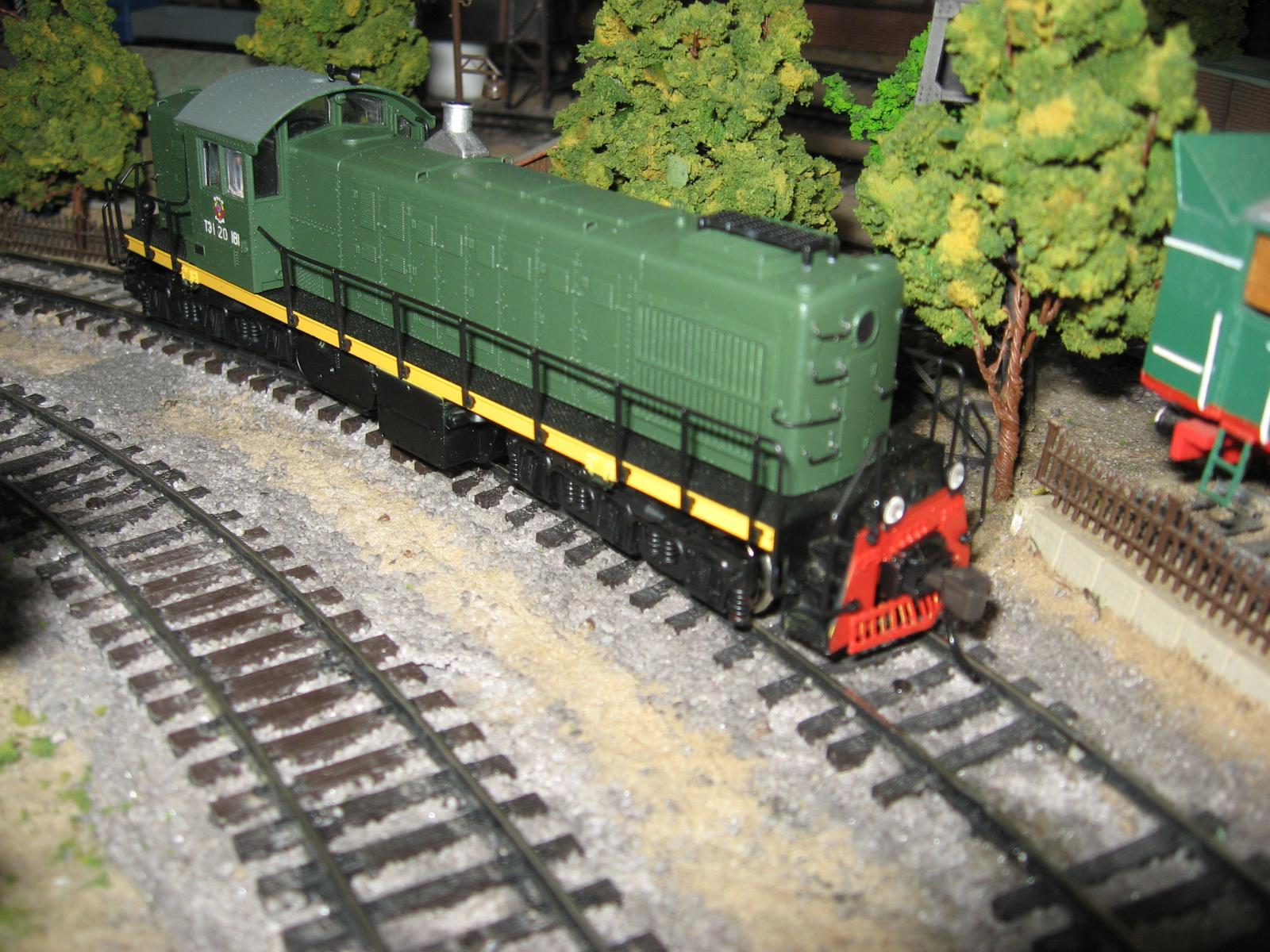

T-1000 писав:А какой лок можно взять донором?
К сожалению никакой. Дело в том что завод Балдвин создал совершенно оригинальную машину не имеющую аналогов в линейке Американских локов того времени. Он хоть и похож внешне на других американцев, но только лишь похож и не больше. Т е купить модель американца и перекрасить не получится. Когда я делал свой то раму донора пришлось пилить на 3 части, а от кузова осталась только часть крыши и задняя стенка.

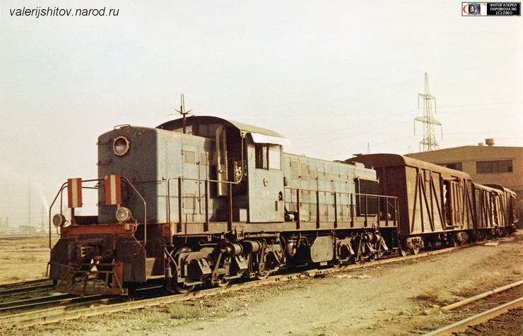

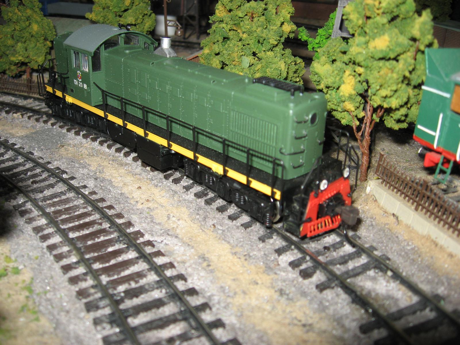

Тепловоз Да\ТЭ1.

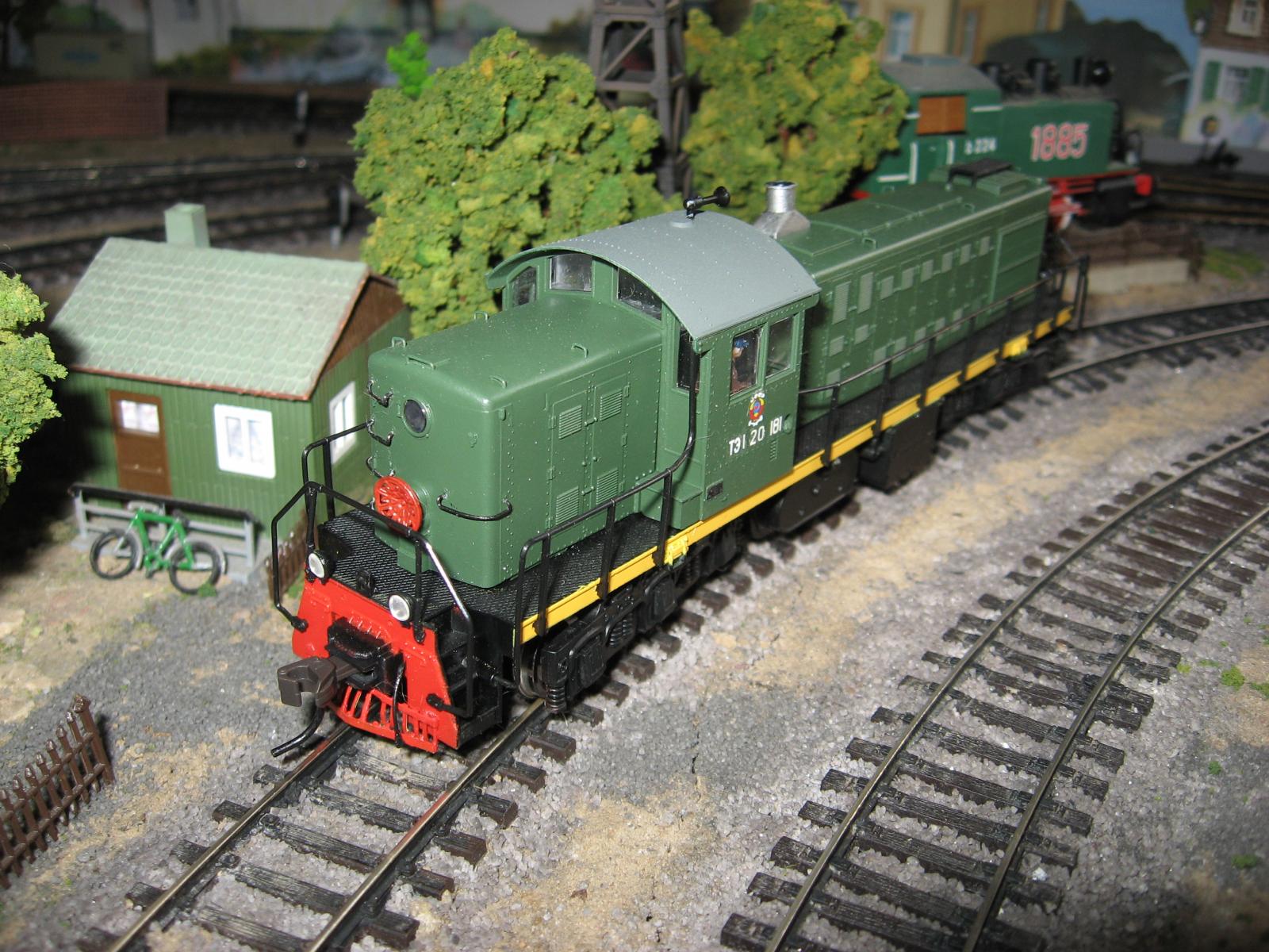

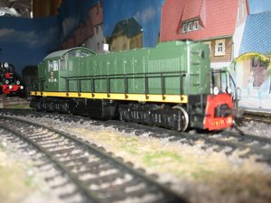

Тепловоз Да (Дизельный алко) поставлялся с завода АЛКО (США) в 1945 году. Всего было поставлено 68 тепловозов и 2 тепловоза затонуло при пересылке. В Советский Союз тепловозы поступали морем. Сборка тепловозов производилась в депо Раменское под Москвой. Затем тепловозы направлялись на работу на линии Красноводск - Ашхабад - Мары - Зиадин и Гудермес - Червленная - Кизляр - Астрахань. (опять таки южные дороги). На тепловозе был установлен четырехтактный шестицилиндровый дизель мощностью 1000 л.с. Большинство тепловозов серии Да были исключены из инвентаря в 1980-х годах. До настоящего времени сохранилось 3 тепловоза этой серии: в музеях на станциях Шушары и Ташкент и на базе запаса Лебяжье.
Первый тепловоз ТЭ1 Харьковский завод транспортного машиностроения выпустил в марте 1947 года. Тепловоз ТЭ1 во многом повторял конструкцию тепловоза Да постройки США. Однако и дизель, и электрооборудование тепловоза изготавливалось уже на отечественных заводах. Данные тепловозы строились с 1947 по 1950 год, всего было выпущено 300 тепловозов, включая тепловозы ТЭ5 (вариант ТЭ1 для суровых климатических условий). Тепловозы ТЭ1 при поступлении более мощных тепловозов начали использовать на маневровой работе. Большинство тепловозов ТЭ1 было исключено из инвентарного парка в период 1980-х годов. До настоящего времени сохранилось по крайней мере два тепловоза серии ТЭ1: памятник у проходной Астраханского тепловозоремонтного завода (ТЭ1-20-105) и в Монголии, в Улан-Баторе (ТЭ1-20-168).
История создания Да:
Тепловозы Alco вместе машинами другой фирмы, Baldwin, в годы Отечественной войны решено было поставить в СССР по ленд-лизу. В самом начале 40-х Alco развернула выпуск унифицированного ряда четырехосных маневровых и вывозных локомотивов с двигателем McIntosh & Seymour серии 539, в число которых входил универсальный тепловоз RS1 (Road Switcher 1) мощностью 1000 л.с. Т.к. осевые нагрузки на железных дорогах США значительно выше, чем на отечественных (согласно фирменной инструкции для машиниста у RS1 осевая нагрузка была аж 30 тонн) фирма Alco вначале предлагала поставлять четырехосный локомотив, снабженный двумя поддерживающими колесными парами.Советская сторона такой вариант отвергла и в конце концов в СССР пошел шестиосный вариант тепловоза. Но если ленд-лизовский магистральный тепловоз конкурента - фирмы Baldwin, известный у нас под названием Дб, был специально заново спроектирован для поставок в СССР (неизменным остался только дизель - генератор и тяговые двигатели) и больше ни для кого не изготавливался, то фирма Alco поставляла в СССР сделанную в спешном порядке в 1943 году для американской армии шестиосную модификацию тепловоза RS-1, названную RSD1, а на отечественных железных дорогах получившая серию Да. Конверсия тепловоза RS-1 производилась с минимальными переделками - просто трехосные тележки "впихнули" в пространство, где до этого размещались двухосные. В Штатах это вызвало жалобы на трудности при осмотре коллекторно - щеточного аппарата ТЭД в обслуживании из-за тесной компоновки. Кроме того, капотный кузов делал тепловозы Alco малопригодными для магистральной службы в климатических условиях СССР.

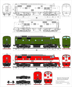

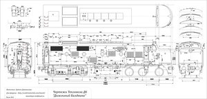

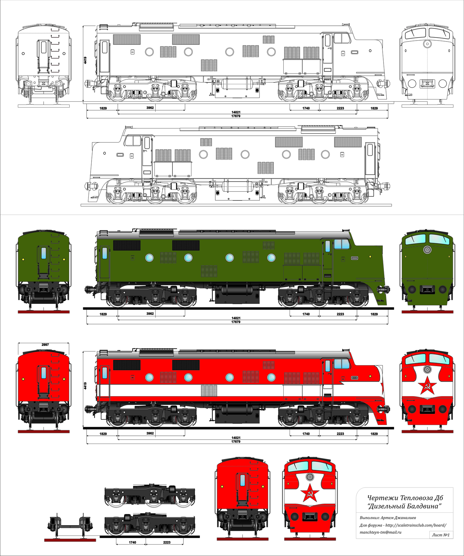

Дизельный Балдвина вобще моя любимая машина из истории сжд. Чертил тут рисунок даже :)
Когданить дорасту и построю модель его.
http://scaletrainsclub.com/board/viewto ... =50#p95629
http://scaletrainsclub.com/board/viewto ... =60#p95741
Re: Мои самоделки и не только. СЖД в НО.
Артем Д писав:Спасибо за фото и описания! Очень нравятся эти модели!
Ого чертежи, сколько времени на них убили!!! Спасибище огромное!!

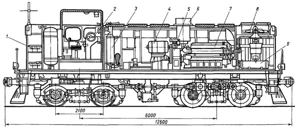

...В результате за два вечера был построен ТГМ на базе 110-го от Пико. Габаритные размеры соблюдены. Рама и тележки остались без изменений так что межосевое и межшкворневое не совпадают...
Какое межосевое и межшкворневое должно быть?
fonzenger
Повідомлень: 310
Имя: fonzenger Юрий
Повідомлення fonzenger »
burbon писав: Какое межосевое и межшкворневое должно быть?
Должно быть так:

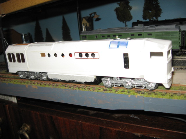

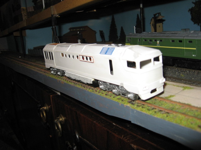

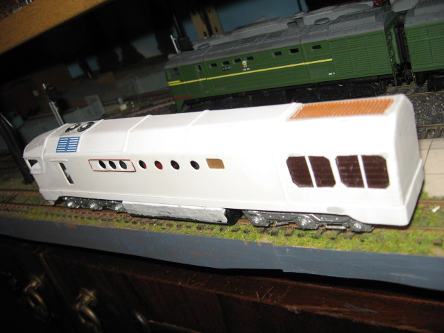

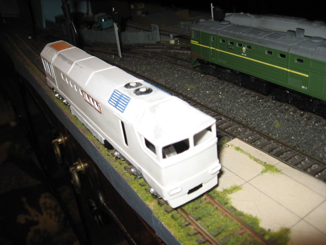

После обсуждения с камрадом, решил все таки взяться за изготовление 2ТЭ121. Пока вот так, пара фот в рабочем порядке.
Слава Україні!
Повідомлень: 508
+ Масштаб Н0 - 1:87.
Повідомлення Артем Д »
Воодушевляющее начало! Тоже хотел бы построить красавца :)
Очень мне нравится эта машина и вызывает уважение,как и труд инжинеров Ворошиловградского тепловозостроительного завода. К сожалению ее взлет оборвали и уничтожили. В проекте 2ТЭ121/2ТЭ137 заложили столько, сколько ныне не смогли достигнуть по ттх, приблизился 2ТЭ70, ну электроника разве что посложнее стала ныне.
По модели - по каким чертежам строится? не длинноват вышел? Хотелось бы не пересвеченных более четких фотографий чтоб расмотреть нюансы.
По ходовой - донор американец? у 121 электровозные колесные пары со спицованными центрами и диаметром по пов. катания 1220мм - в м 1/87 - 14мм округленно.
Повідомлень: 6345
Has thanked: 1541 times
Been thanked: 3318 times
:shock: Быстро же ты его выпилил!Ничосси.
Nef
Повідомлень: 582
Повідомлення Nef »
Нас с Тёмой опередили :-) очень хорошая машина :-) с удовольствием послежу за стройкой :-)
Повідомлень: 3374
Has thanked: 2154 times
Been thanked: 4245 times
Интереснейший аппарат! Старт красивый. Отснять бы при другом освещении. Белый цвет конечно сложен для съёмки, но приспособиться можно.
Повідомлень: 4020
Has thanked: 1137 times
Been thanked: 1273 times
Нифигасебе :shock:
Я когда-то подбивал на такое,Юра сказал,что 2ТЭ116 роднее ;) А потом взял и запилил :shock: Надеюсь скоро увидеть готовый!
