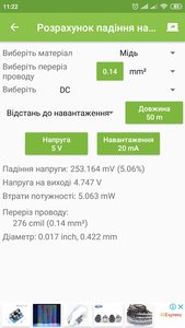

Про яке падіння в довгих проводах ви говорите... Звісно, якщо у вас макет на декілька кілометрів, то буде. От вам розрахунок при відстані до світлофора 50 м (тобто довжина прямого і зворотного проводів 100 м) перерізом 0,14. І це при номінальному струмі світлодіода. Для смд достатньо 3 мА для реалістичного світіння.

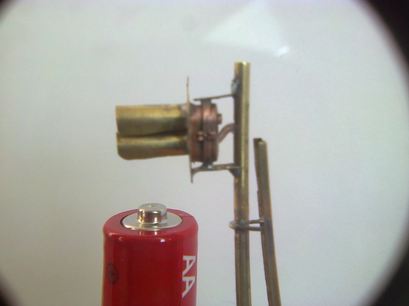

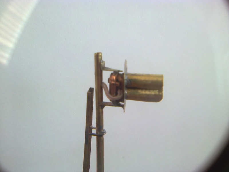

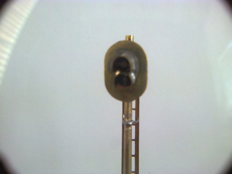

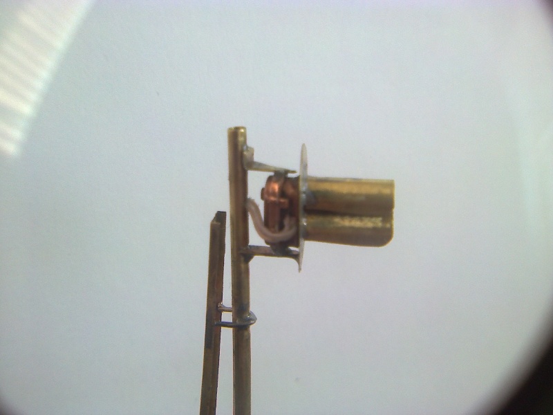

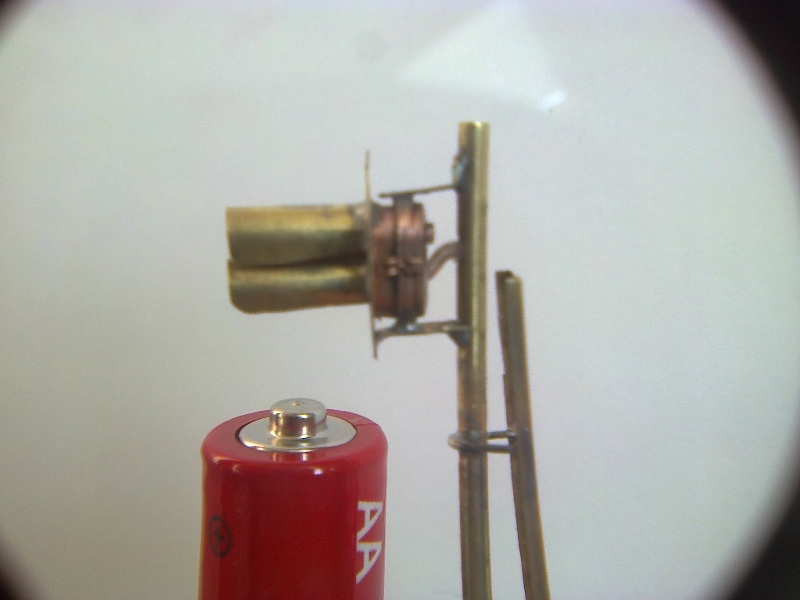

Сделал светофор К+З с учетом советов и усовершенствований. Глубина корпуса головки уменьшена на 1,2мм.
Щиток все-таки припаял к нижнему кронштейну. Отпаять при надобности будет нетрудно.
На следующем попробую затянуть эмальпровод в оболочку от МГТВ, попробую как будет тянуться, да и имитация металорукава какая-никакая.

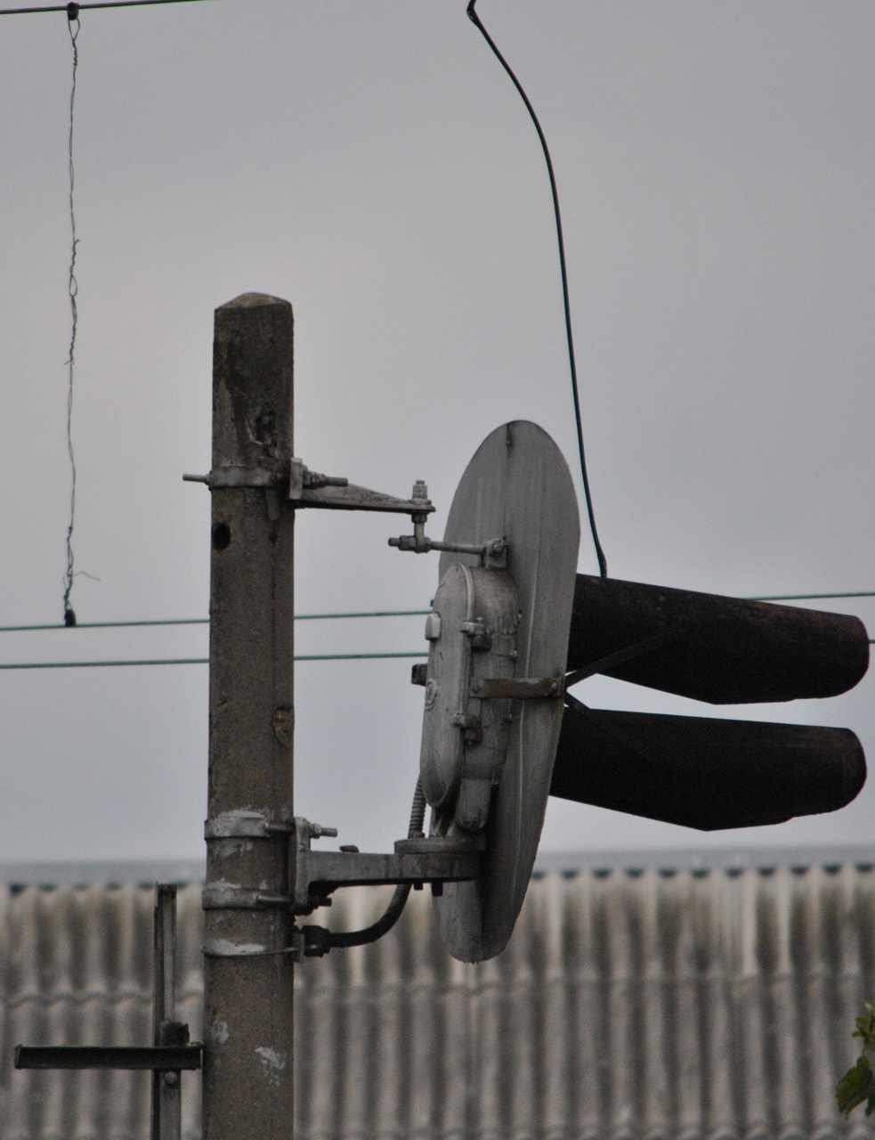

Поправочка: ввід проводів (шланг) в головку не з того боку.

Знаю, так просто удобнее протягивать провода в головку. Данный светофор будет стоять на макете не претендующем на особую копийность. Заказчик хочет что было просто было красиво и ему все равно с какой стороны входят провода.
А если делать отверстие слева, то провода попадают как раз в ножки светодиода, и по-этому я подумал про эмальпровод в оплетке МГТФ. Он все-таки тоньше мгтф, а оплетка убережет от повреждений изоляцию про затягивании в трубку. Надо пробовать, хотя, подчеркну еще раз, эмальпровод мне не очень нравится.
Re: Светофоры в Н0
Симпотненько получилось. МГТФ правда немножко не комельфо - толстовато смотрится. Ну и небольшой сосет по улучшению. -Кронштейны от столба до головки лучше делать из тоненькой проволочки - кусочком проволочки огибаеш столб/шаблон - что б получилось колечко. концы сводиш и вылаживаеш паралельно- после пропаиваеш. получится полоска с колечком на конце . полоски припаиваеш к голове в колечки пропихаеш столб и пропаиваеш минимальным количеством припоя, в собраном виде получиш красивую иммитацию кронштейнов с хомутами огибающими столб как на настоящем.

Re: Светофоры в Н0
Можно и так. Я думал клеить эти проволочки/полоски перед самой покраской на суперклей. А в идеале надо будет сделать нижний кронштейн хотя бы Г-образный (как верхний), сверлить там отверстия и впаивать в них проволочки ( как делает свеТТофор). Надо только раздобыть адекватные сверла 0,2 мм.

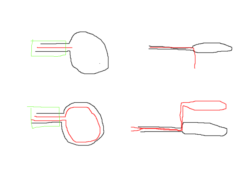

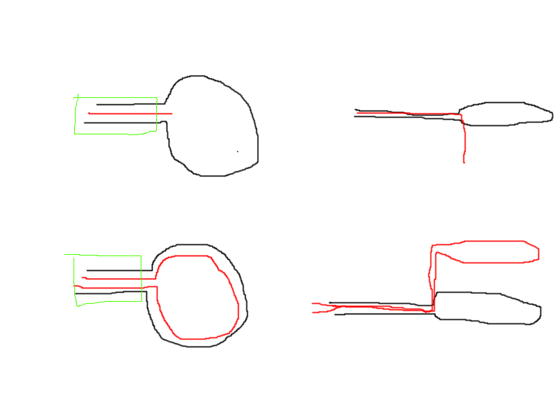

Re: Светофоры в Н0

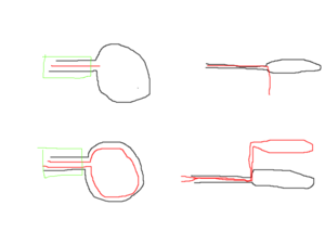

А почему не сделать так
Слева вид сверху справа вид сбоку. вверхний ряд верхний кронштейн нижний ряд - нижний кронштейн. Черный и красный проволочки. Обведенная зеленым область сжимается в один ряд и пропаивается- получается полосочка толщиной в одну и шириной в 3 или 4 для нижнего кронштейна - к ним головка в колечки столб и не надо ни клея ни сверлышек . Извини если непонятно - нарисовал как смог

Проволочки можно попробовать.

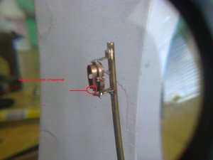

Очень хорошо получилось. Чем выпиливали платки?
Re: Светофоры в Н0
Шикарно получилось. Почти как готовая задняя крышка - прям голову клей. да и толщина меньше чем с корпусными светиками.

Это платки не мои, а коллеги под ником kiev, работающего в типоразмере N. Предполагаю, что нам он известен под ником 4887.
Я делал нечто похожее, только на светодиодах 3528 («кубики» с круглым окошком).
Платы брал из блоков передней панели дохлых CD-приводов: они из гетинакса, поэтому легко обрабатываются.

Это платы Андрея /4887/ в N-ке десятилетней давности, вырезанные и обточенные вручную. Поищу, у меня где то был необработанный оригинал.
