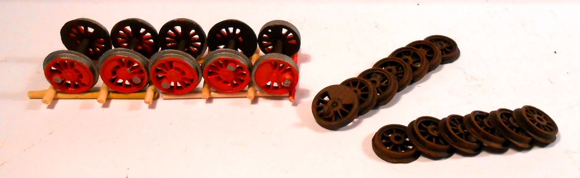

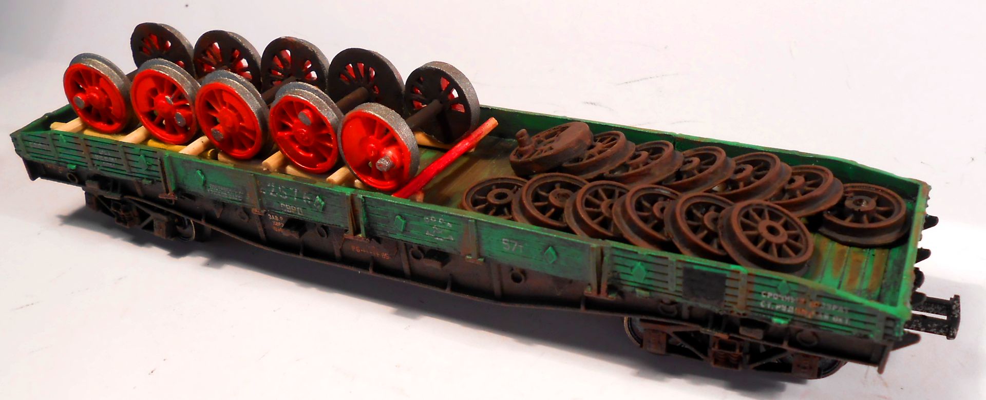

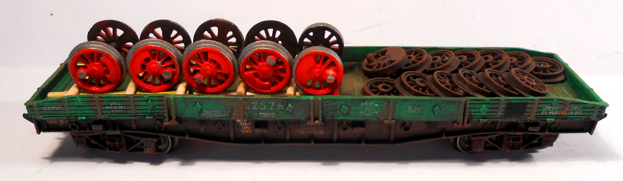

Очередной груз в вагоны.На этот раз для СЖД.Смоляные колеса любезно подкинуты Олегом.Копии
от паровоза Ов и двухосных пригородных вагонов.
Окраска художественный акрил(тюбики),суха кисть и финиш лак мат.Варианты вагонов и комбинирование
как антураж в депо может быть различным. :roll:

Смотрится добротно антуражно ;)

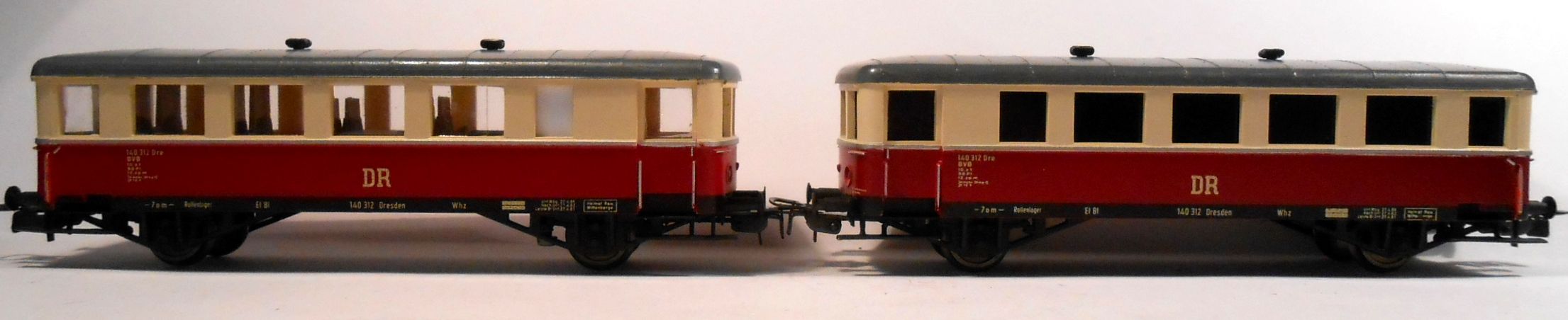

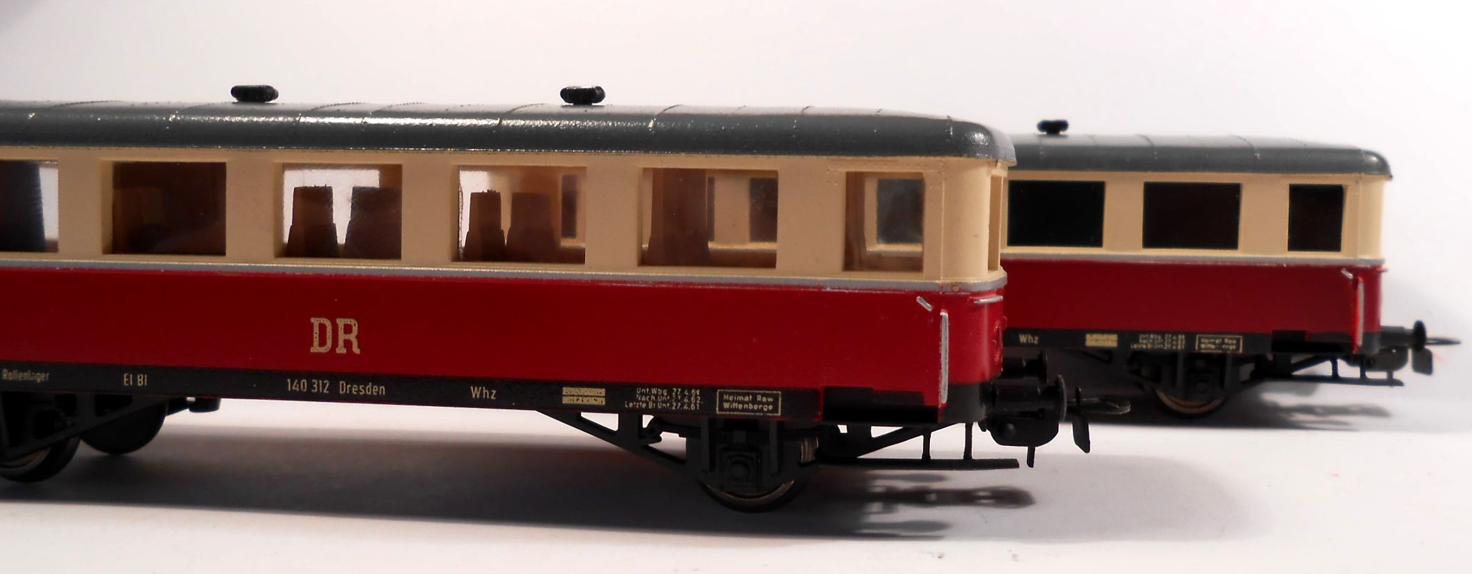

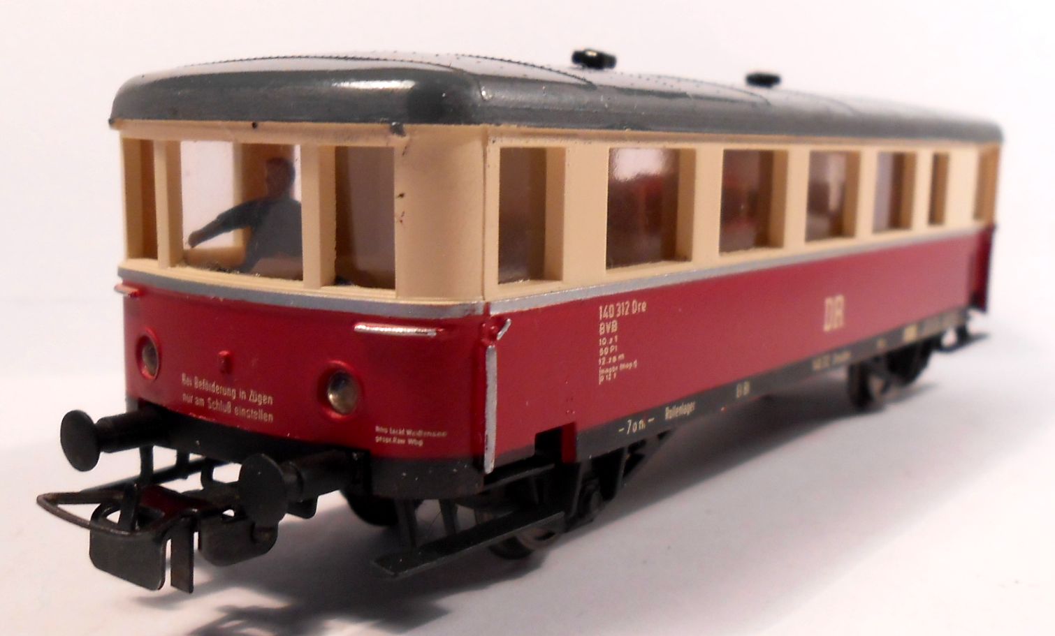

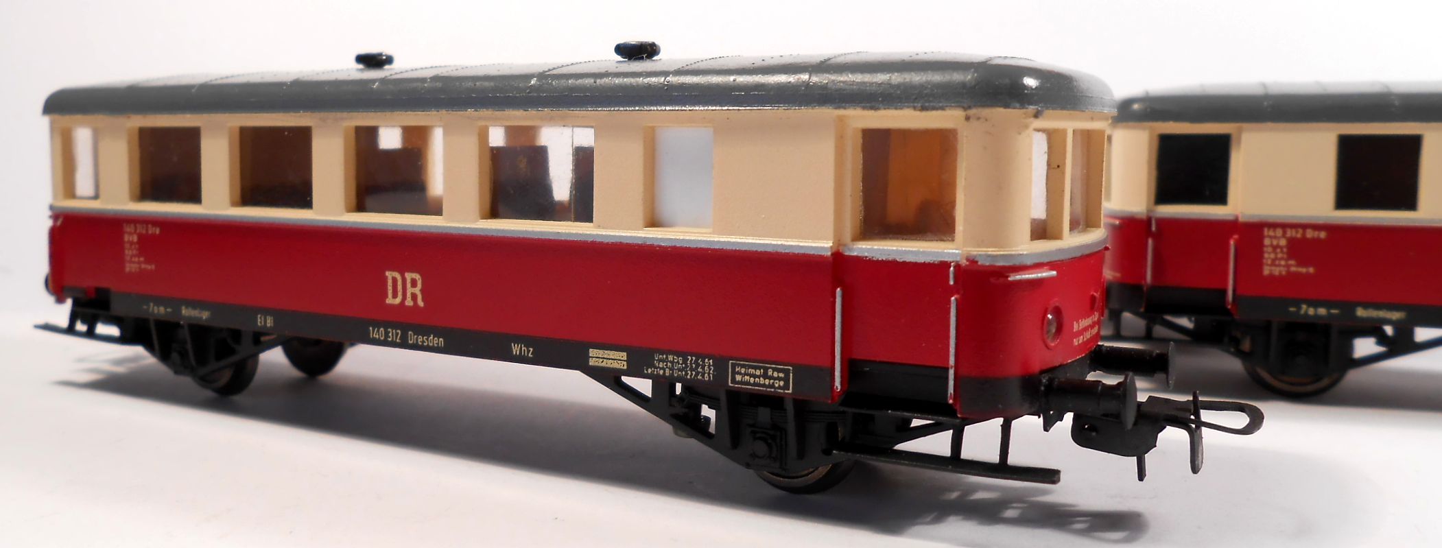

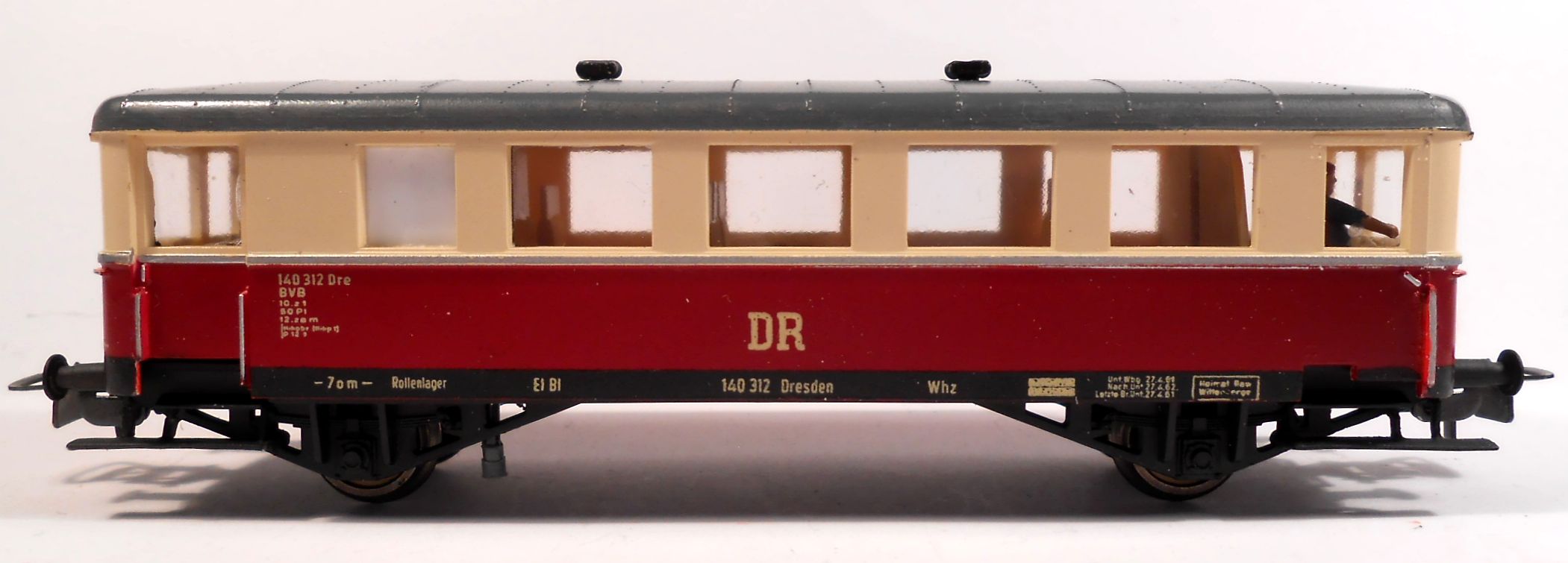

Неоднократно переделывал данные вагоны дизель поезда.Ну почему то не могу мириться с черными окнами. :|
переделанный и нет.
переделанный и нет.
Сама работа не трудоемкая,в целом.Вынести черные "стекла",застеклить правильные,вставить салон и добавить
трубу мочевых стрельцов.В моем случае салоны 3го класса с клозетами.Один из вагонов получил пункт управления
и дядьку,что актуально при реверсивном движении.

А вот моторный вагон не решаюсь вандалить.Нет смысла.Внутри все завалено мотором и плюс лампы фонарей. :roll:

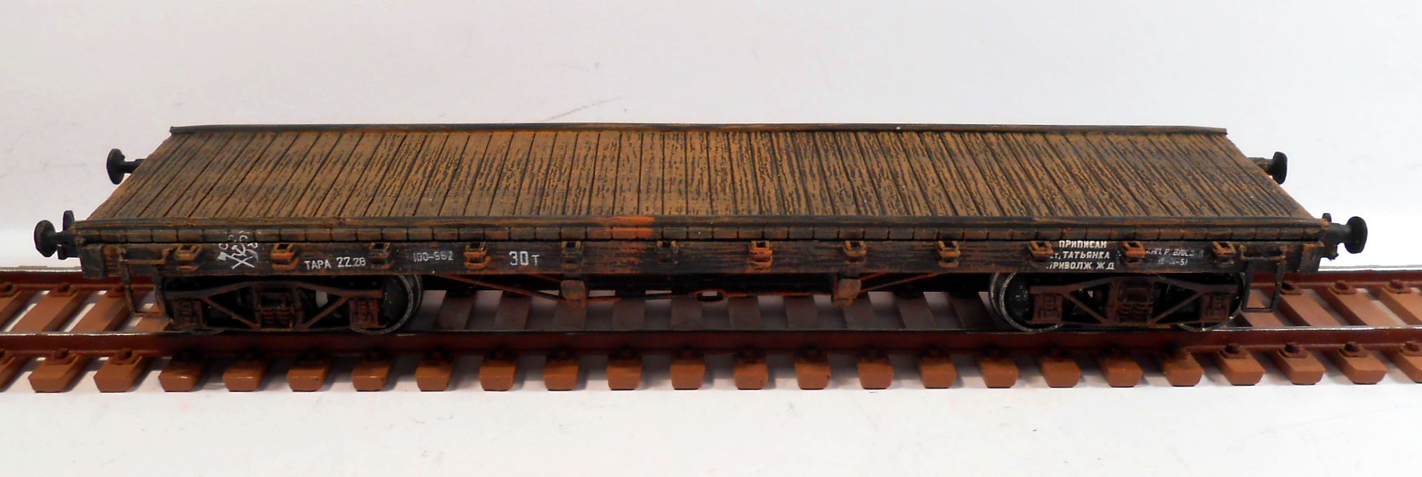

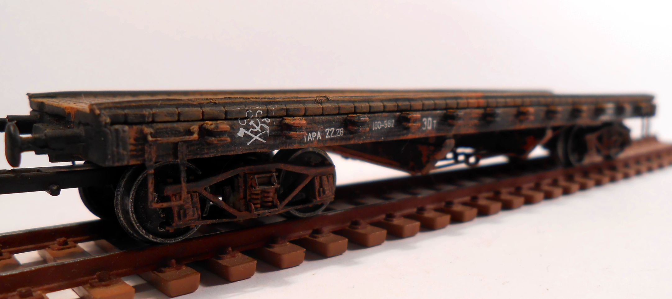

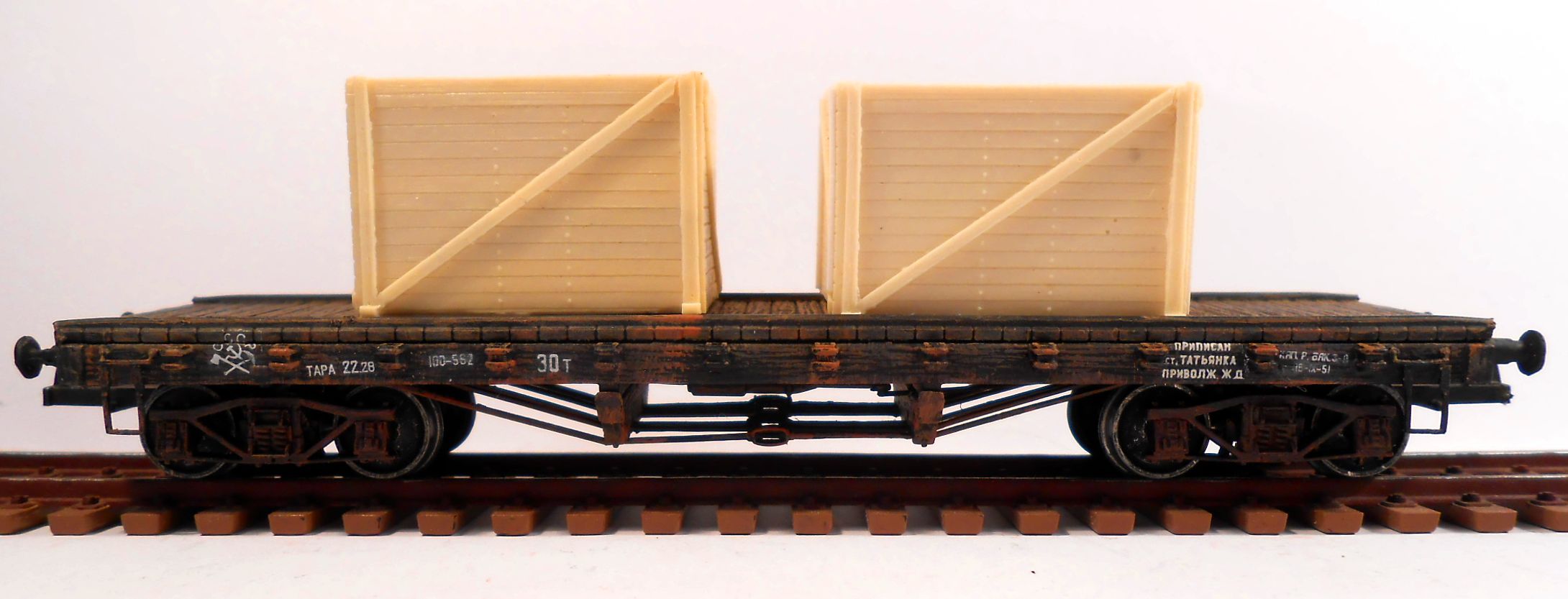

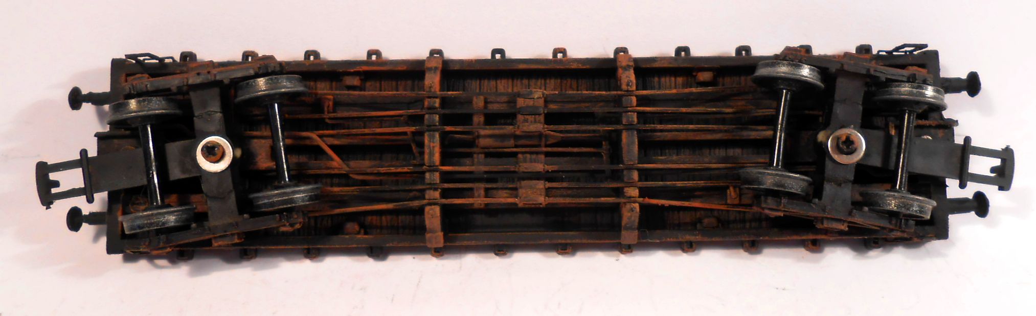

Стинковщина выходного дня.Консервия списанного амера из базы запаса Вити.
Не знаю был такой прототип или не был.По легенде старье былых эпох забытое в тупике. :roll:
Груз к ней будет,пока не решил какой.Для примера кинул ящики.Пока не обработанные.
Повідомлень: 3432
Has thanked: 2339 times
Been thanked: 4505 times
Re: Рукоблудство Stinky
Stinky писав:.По легенде старье былых эпох забытое в тупике.
Если и старьё, то очень жизненное и живописное.
Покраска авторская неповторима. Надо будет разок покрасить что-то у меня, чтобы и я прозрел на такое творчество, а не банально дул...
Has thanked: 1204 times
Мне тоже понравилось. Молодца.
Has thanked: 532 times
Been thanked: 552 times
Красивая ржавчина получилась. Мне тож нравится.

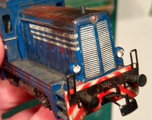

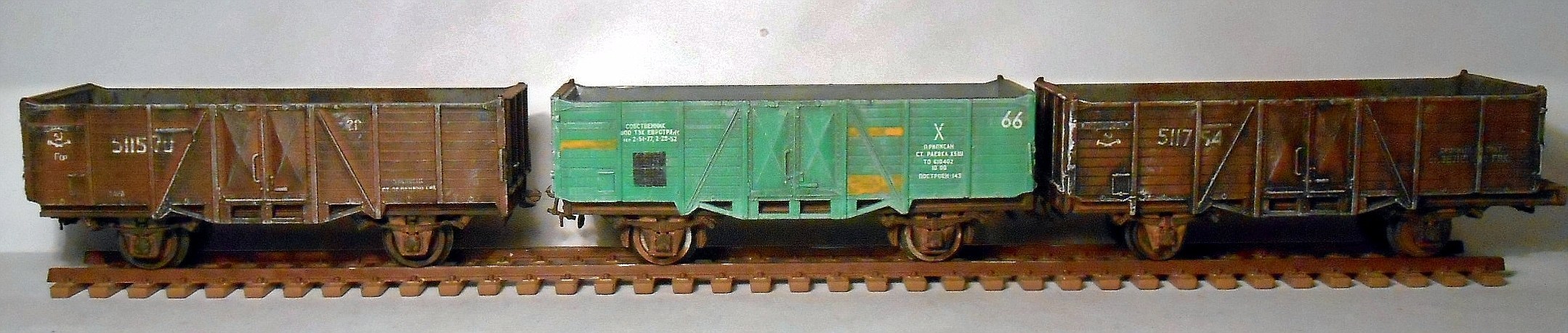

Страдал херней с убитыми в хлам вагонами.Мазюкал кистью помоями после аэра. ;)

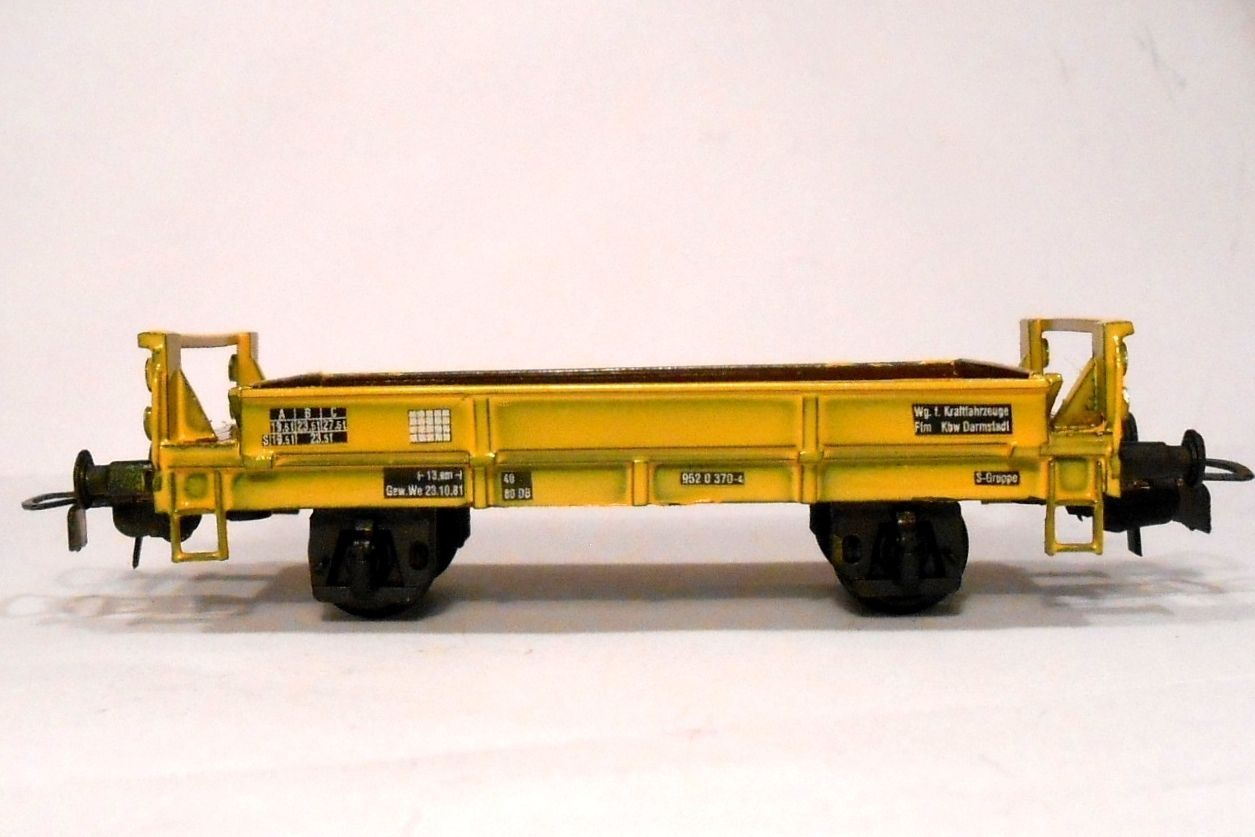

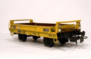

Немного поиграл в реставратора.Ну так...Надо было просто буфер подклеить... :)
Было
Было
Стало
Стало

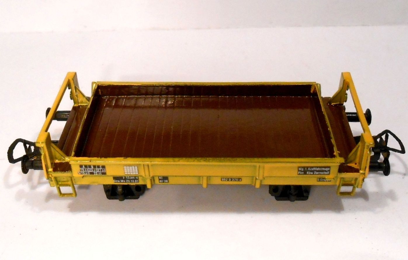

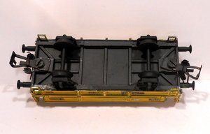

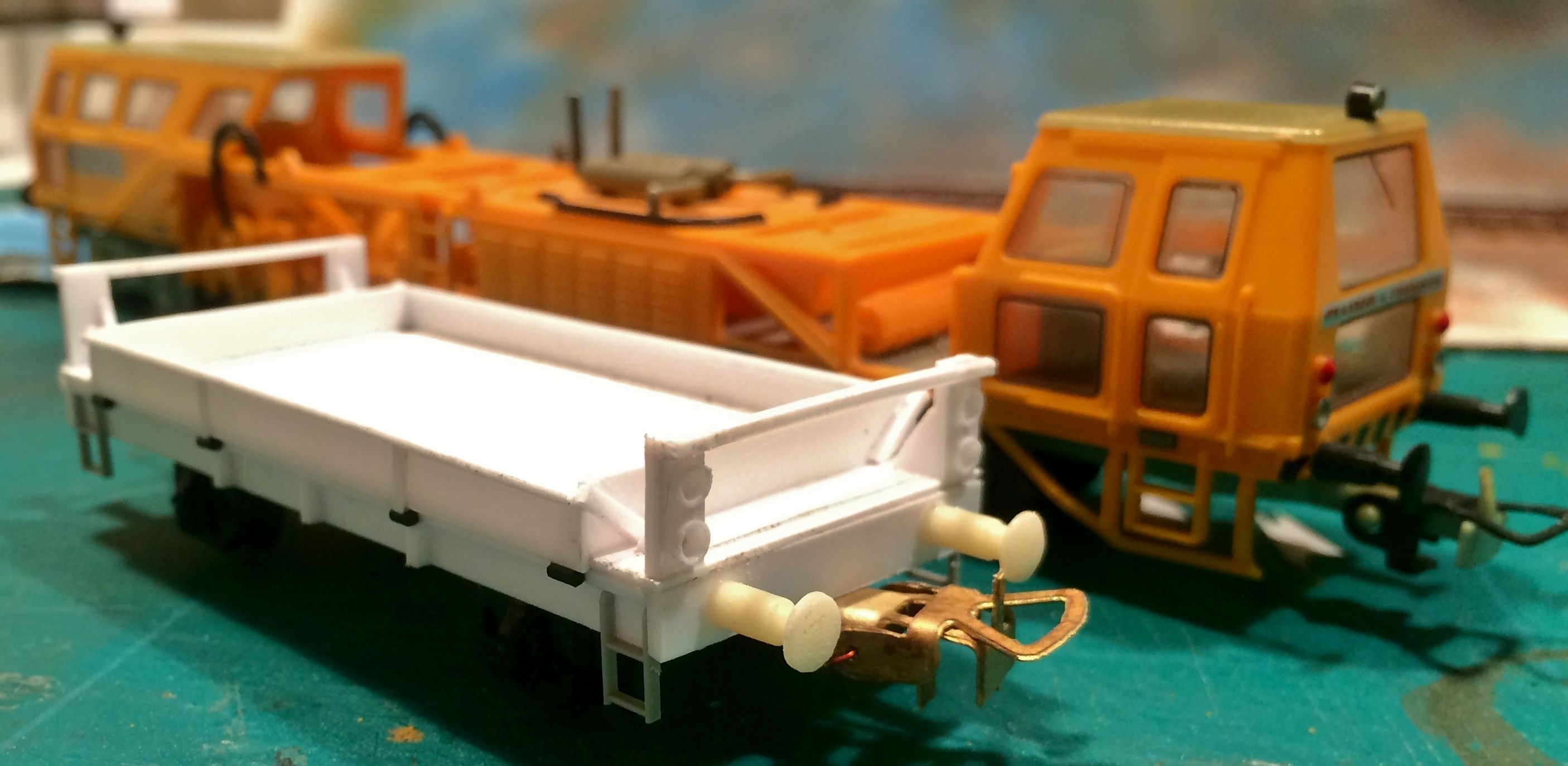

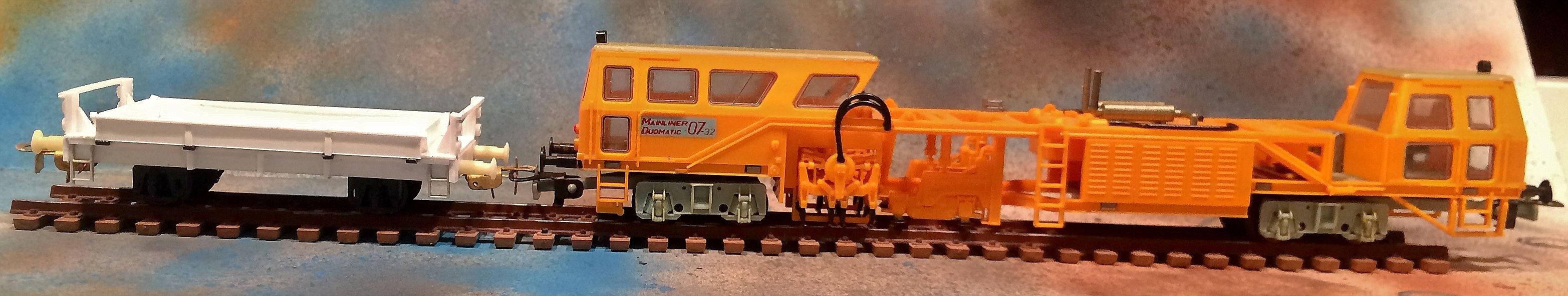

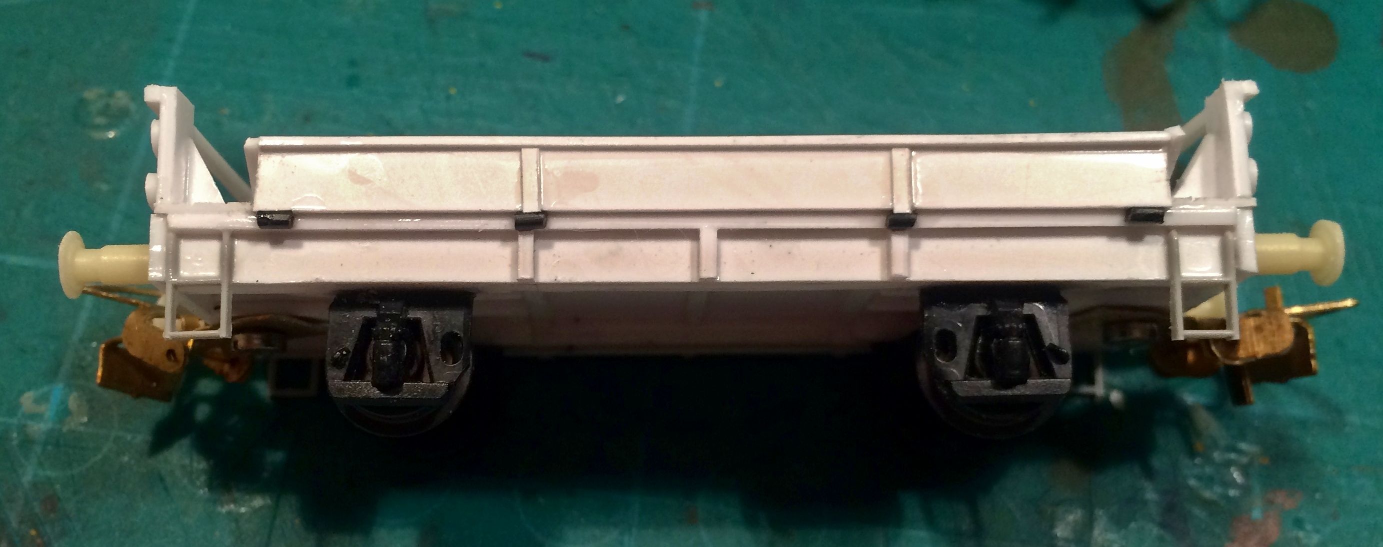

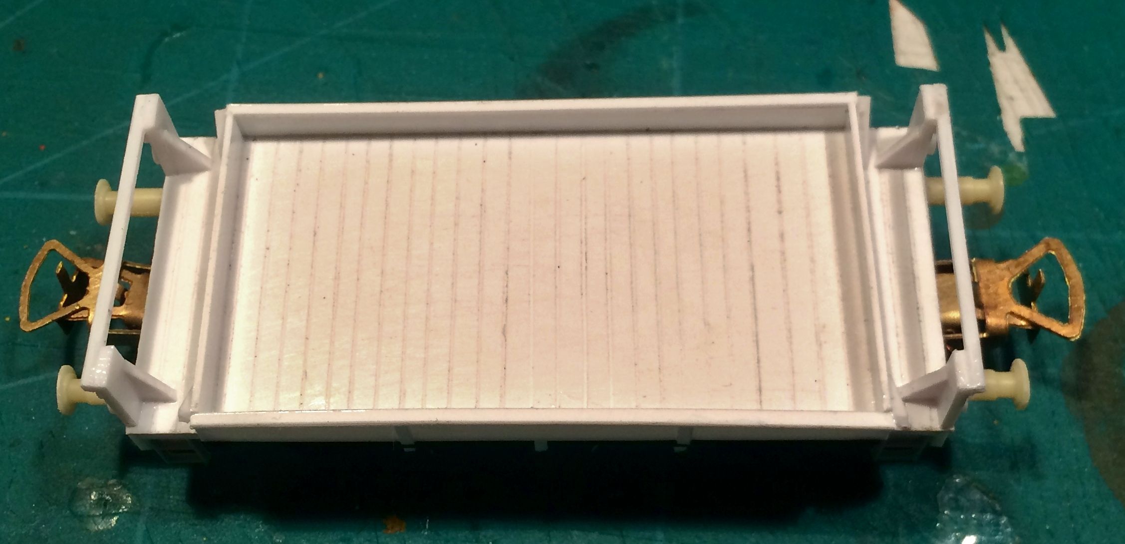

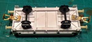

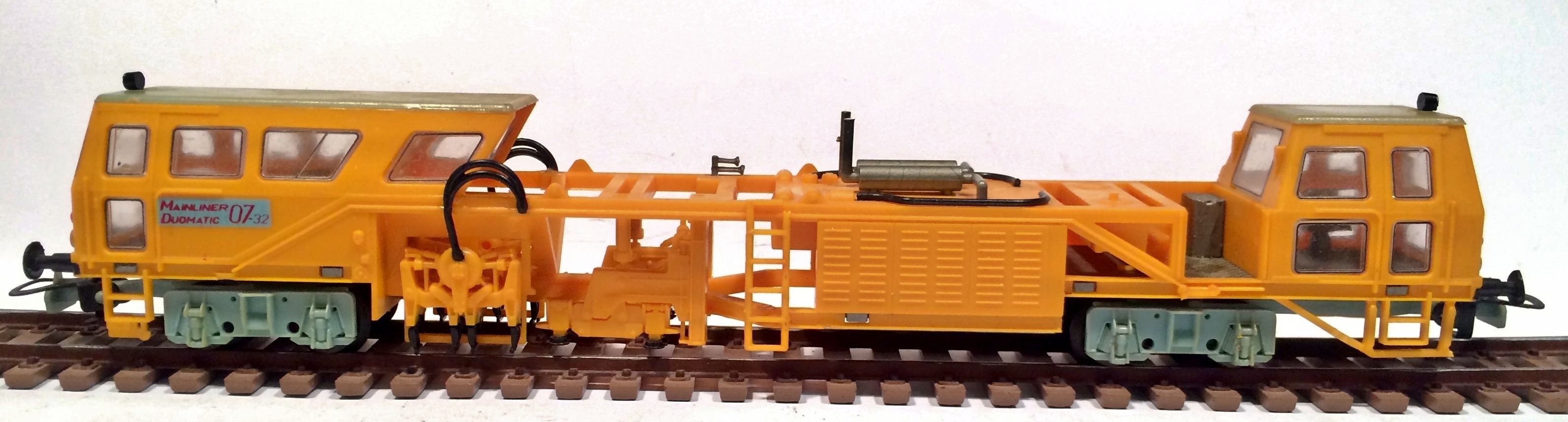

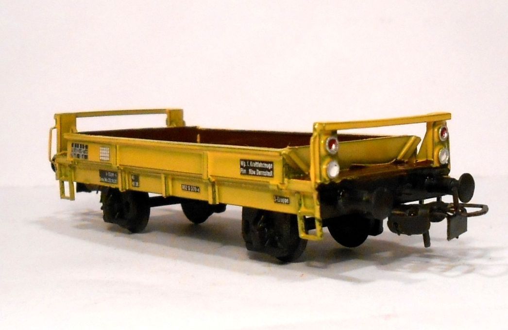

Так как ВПРС пока в унисэкасном виде,на случай поката в СЖД припилил к ней платформу.
Материал пластик,тележка и дэцэльные колеса от аналогичной машины.Буфера и сцепки от камрадов. ;)
Дали будэ...
Повідомлень: 508
+ Масштаб Н0 - 1:87.
Повідомлення Артем Д »
Неплохо ;)
Вот еще бы впр в наши перекрасить
Повідомлень: 2586
Been thanked: 137 times
Вагончик не хуже заводского! И да присоединяюсь, машину красить в наше!
Повідомлень: 6422
Been thanked: 3652 times
Покрасил.
Повідомлень: 508
Симпатично ;)

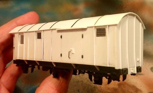

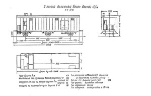

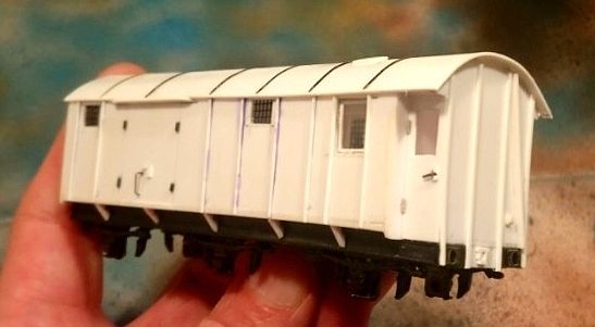

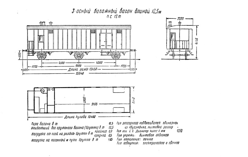

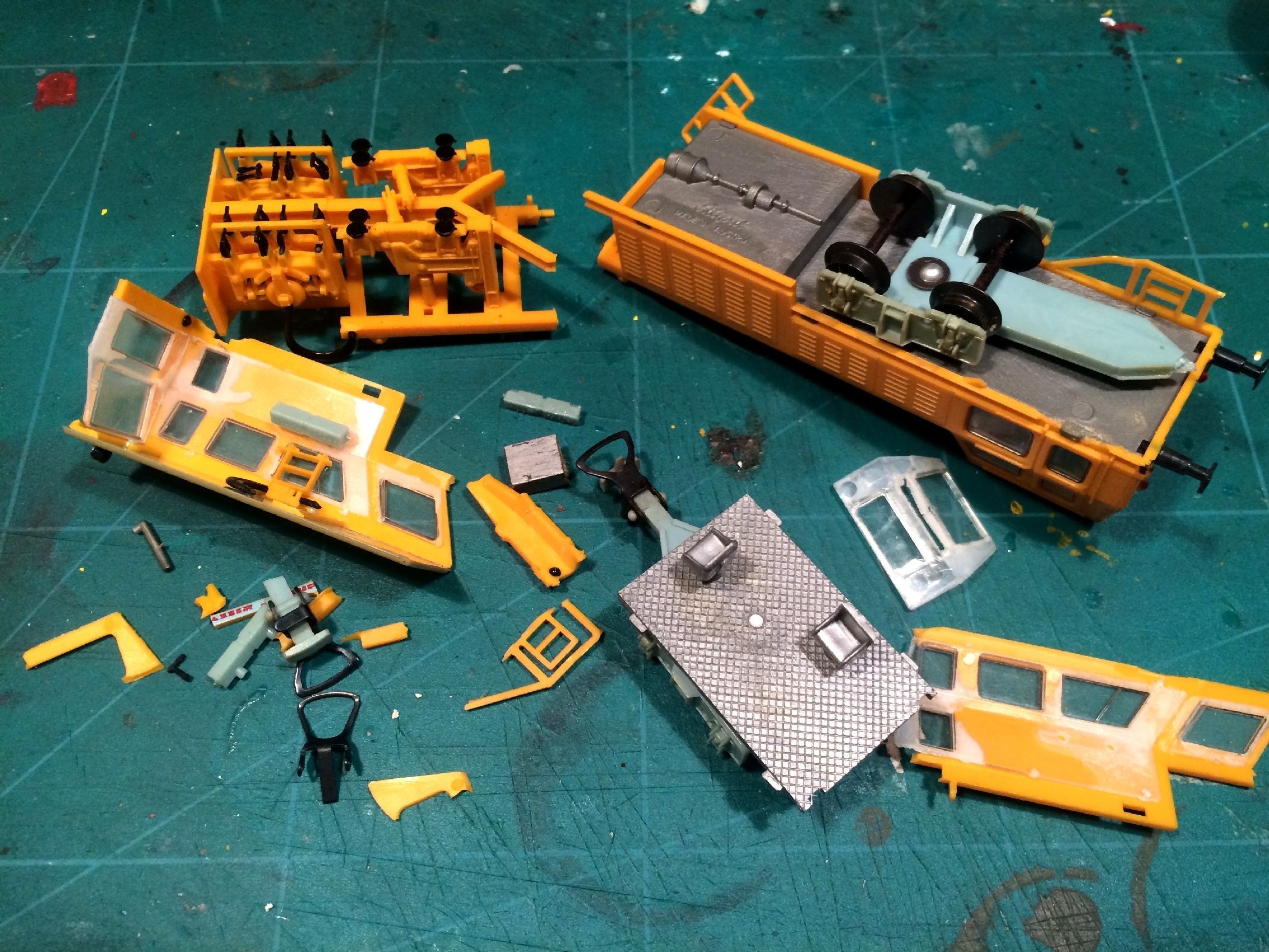

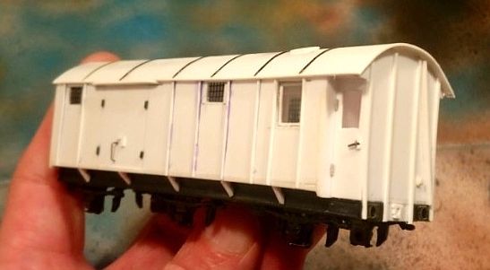

Тихими ночами,после того как сделал уроки,выдается пару часов попортить модели.
В этот раз потребовался багажный вагон для состава пригородников СЖД,
Выбор пал на этот прототип.
Простоватый и круглокрыший.Как раз на вечерокЬ труда.Выполнил по мотивам.Потому что
донор слегка короткий(Фляйш),а открытый тамбур мне не нра.Пока напилено так...
Сорян,фоткал на тостер
Дали будэ..

Любопытно ;)
Пока процесс идет хорошо, заценю после покраски и декорирования. ИМХО, если будет выглядеть в габарите собратьев, то на "помотивность" можно закрыть глаза. Тем более, что слово "донор" - это громко сказано, там было только днище от "Фляйшмана". Не на мусорник же выкидывать, побегает в СЖД обличье.
Повідомлень: 3432
Muton писав: "донор" - это громко сказано
+1. Это не конверсия, а самый, что ни есть, натуральный самодел. Мало ли чего с разборки пошло...
А открытый тамбур можно было бы и воспроизвести - весьма живописный элемент. Но это уже дело вкуса. Вагон, однозначно, обозначился интересный.
Xoma
Повідомлень: 398
Мой типоразмер: Но
Has thanked: 185 times
Been thanked: 102 times
Повідомлення Xoma »
Мне вагон тоже очень понравился. И вообще нравится , когда вот так вот легко и непринужденно "после уроков" , буквально за вечерок созревает на пустом месте целая единица подвижного состава. Аж манит скорее продолжить прямо на уроках... Он такой живенький получается! И прототип интересный
А в плане донорства- все мы где-то, как-то, чего-то...и как умеем используем из уже готового. Самое главное это видимые части, кузов , крыша, сделаны собственноручно, а поэтому пусть совесть не грызет.
Зачётный запил!!!

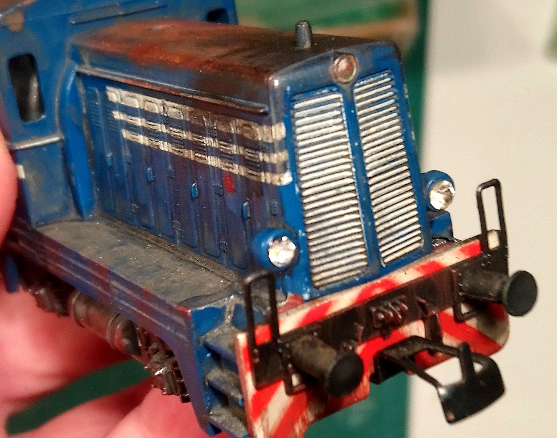

Всем спасибо за внимание к теме.Пока вагон в покраске занимался гламуром.
Вставил кристаллы от Сваровски в пиковский клоп.Засияли как у котэ... :D
