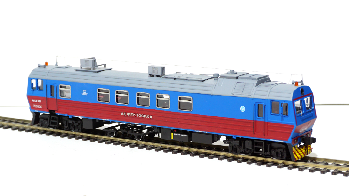

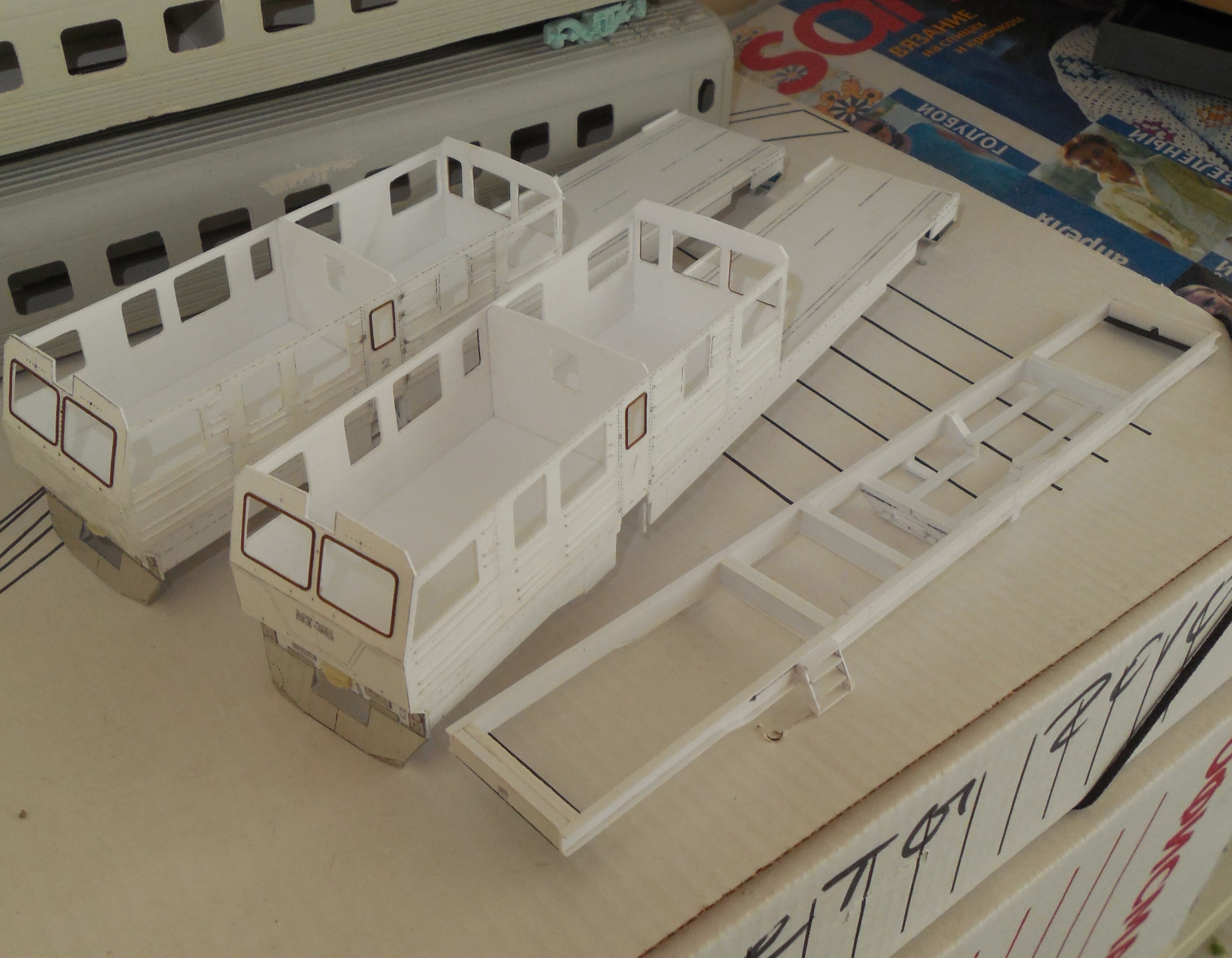

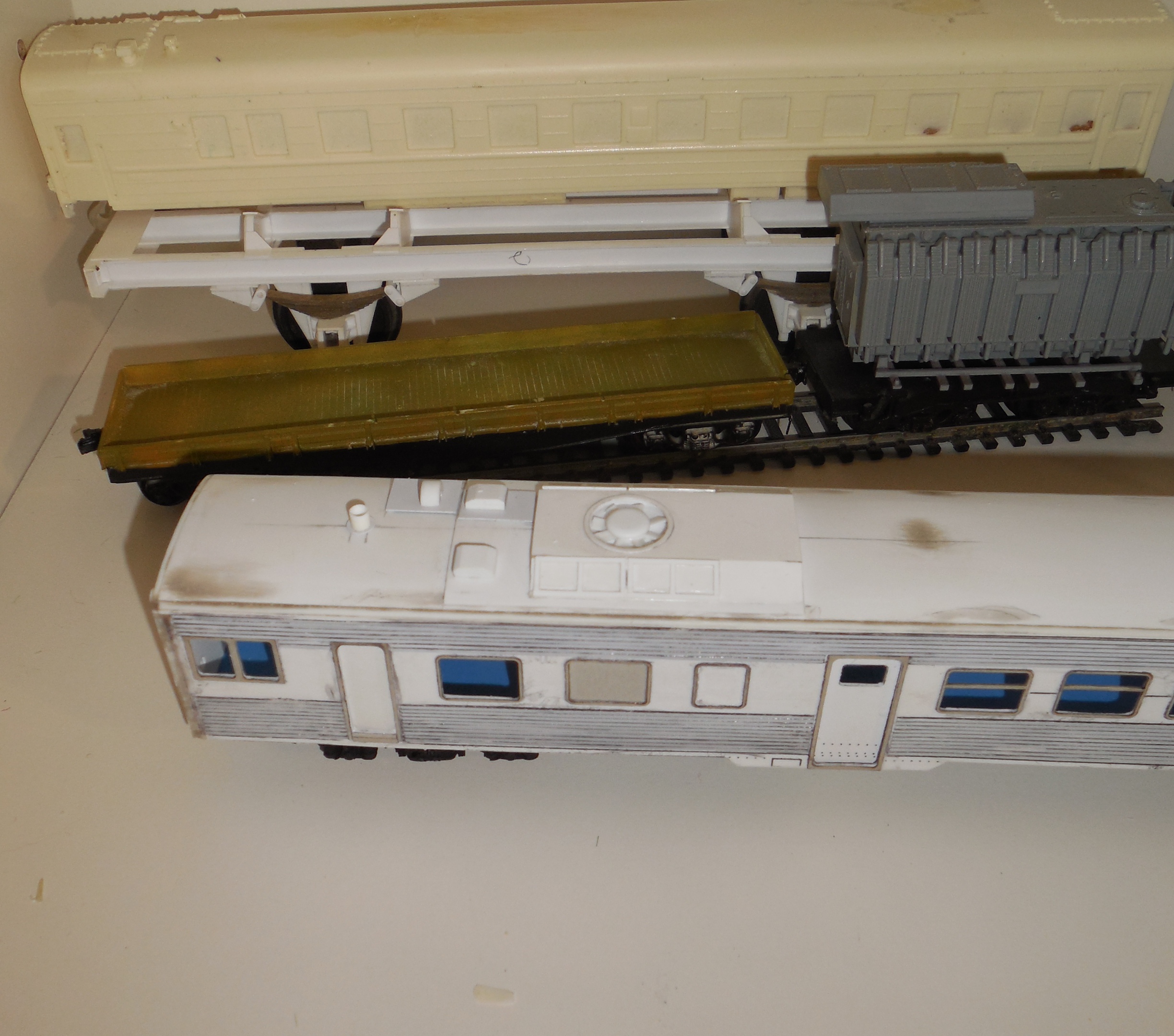

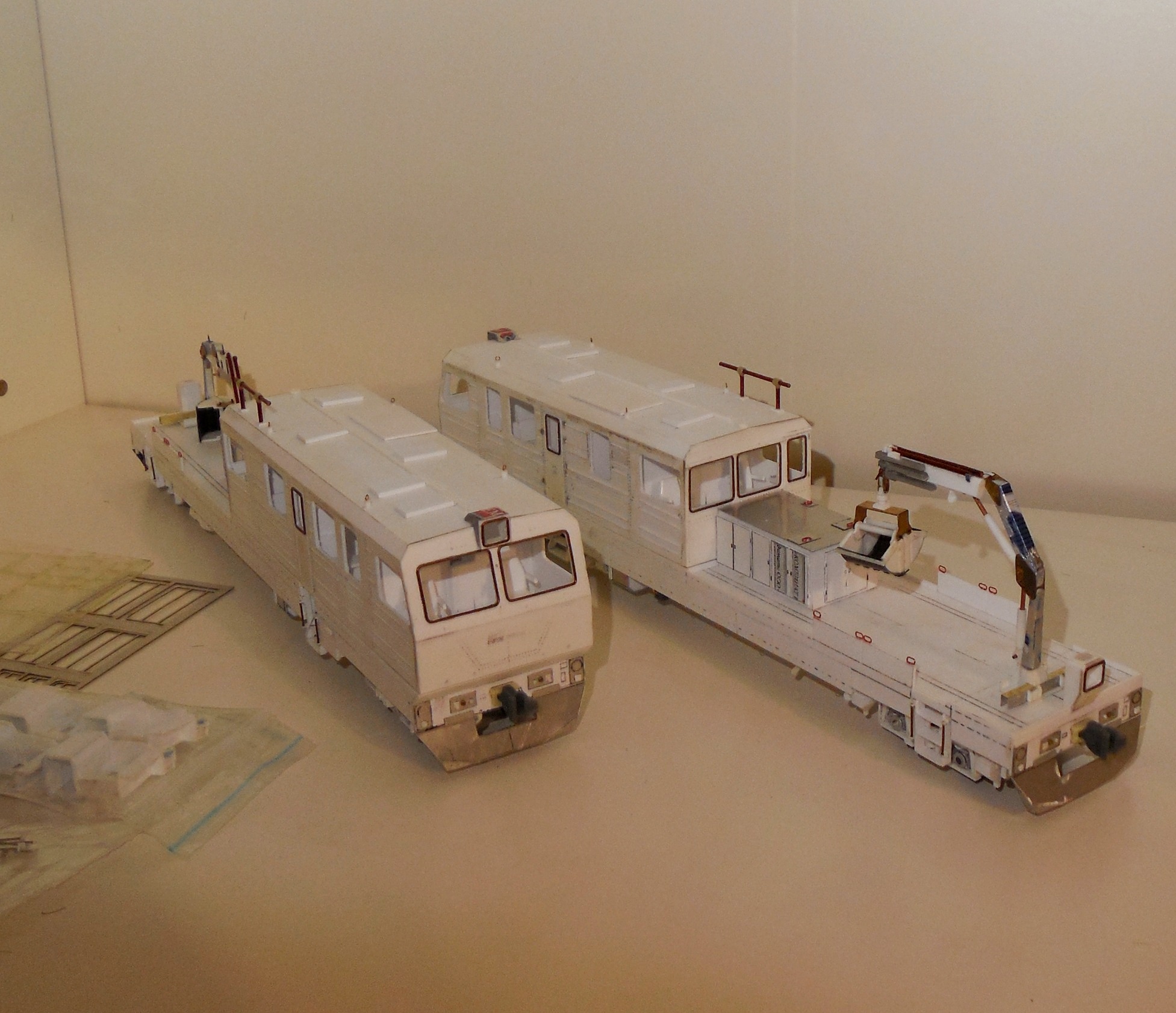

Работы за осень и начало зимы, много чертил, а вот клеил мало, на стапеле новые экземпляры АСГ30П, коих в живую уже наверное под 300 машин на сети РЖД.
Востаннє редагувалось 18 грудня 2019, 01:37 користувачем Артем Д, всього редагувалось 1 раз.

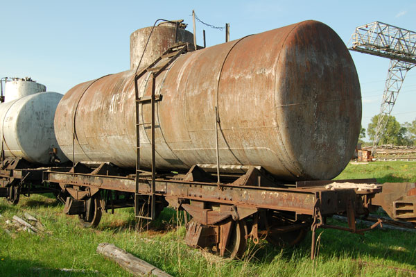

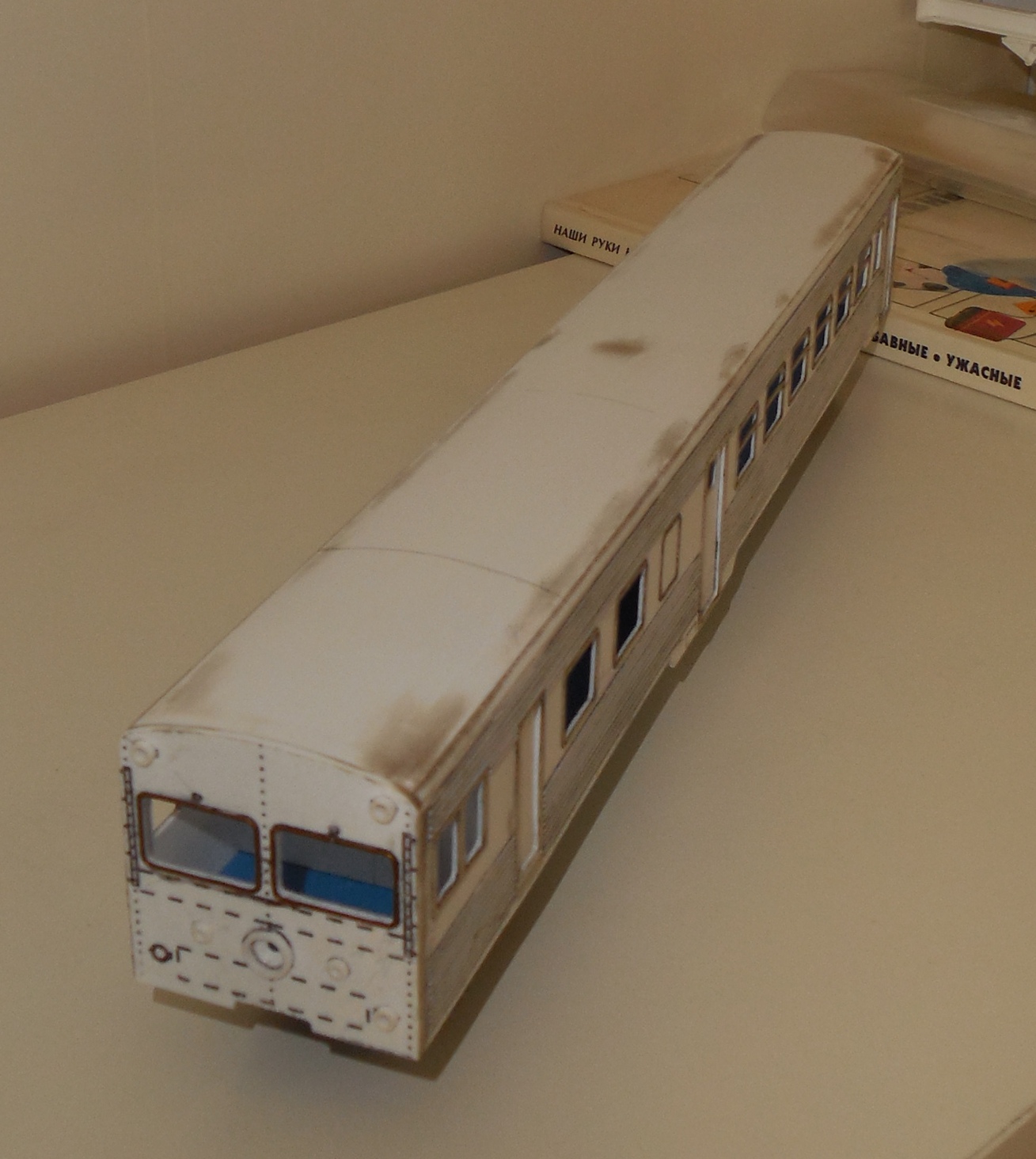

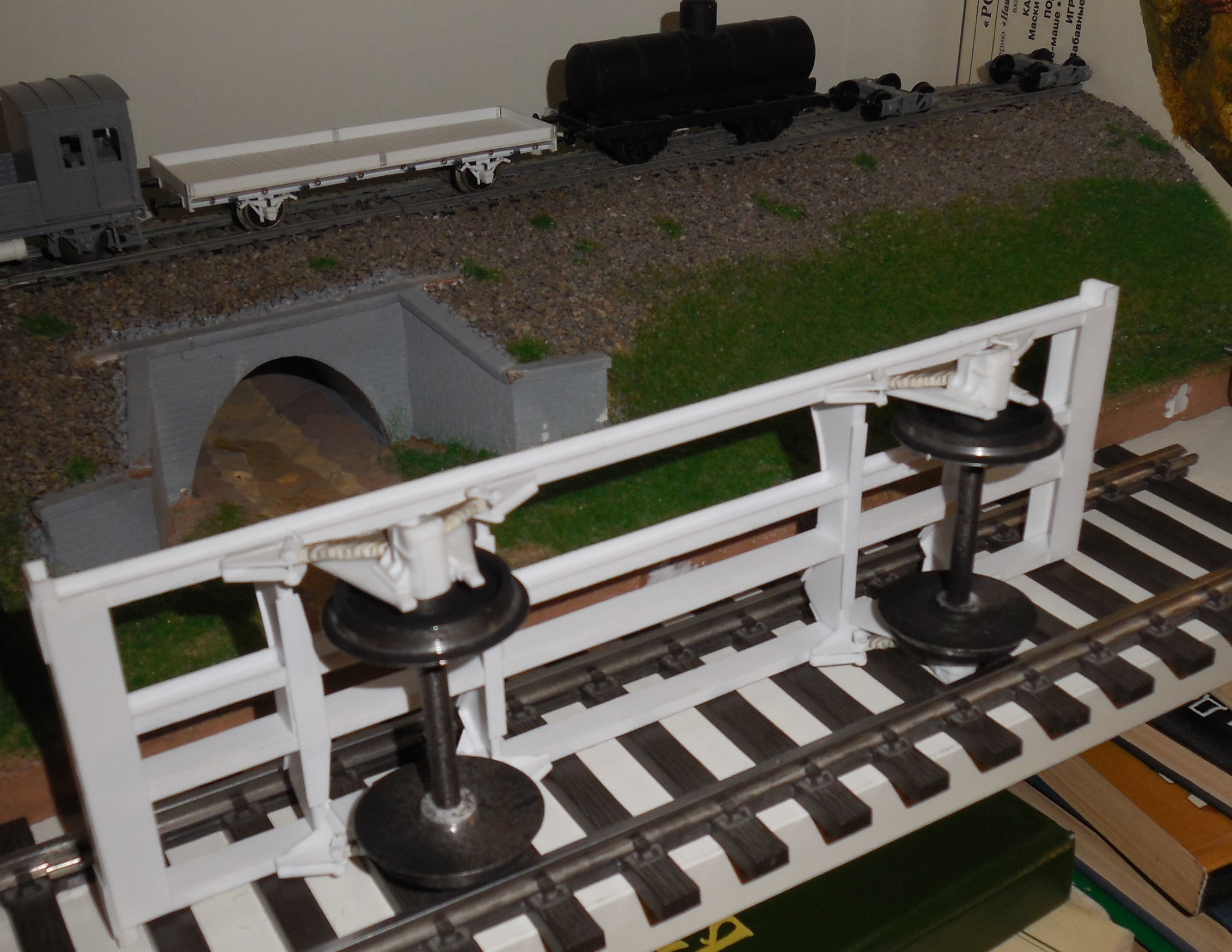

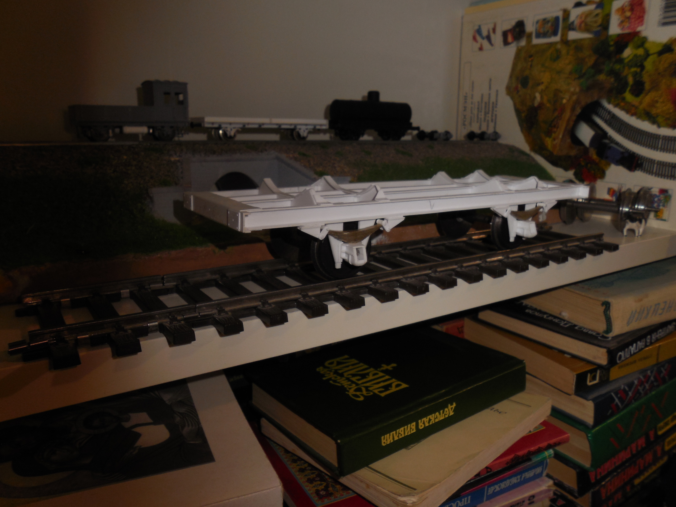

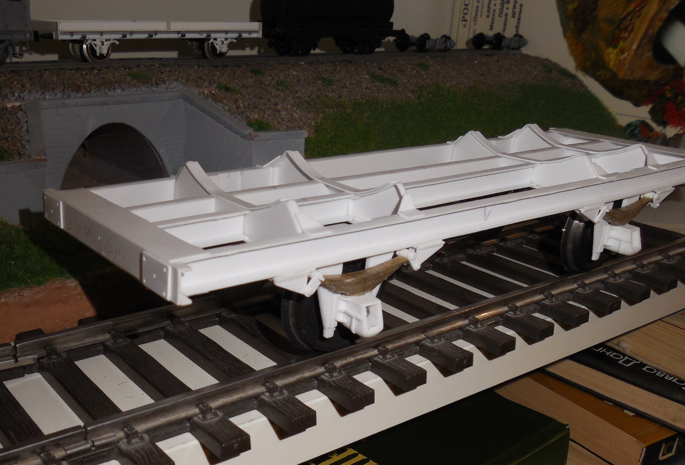

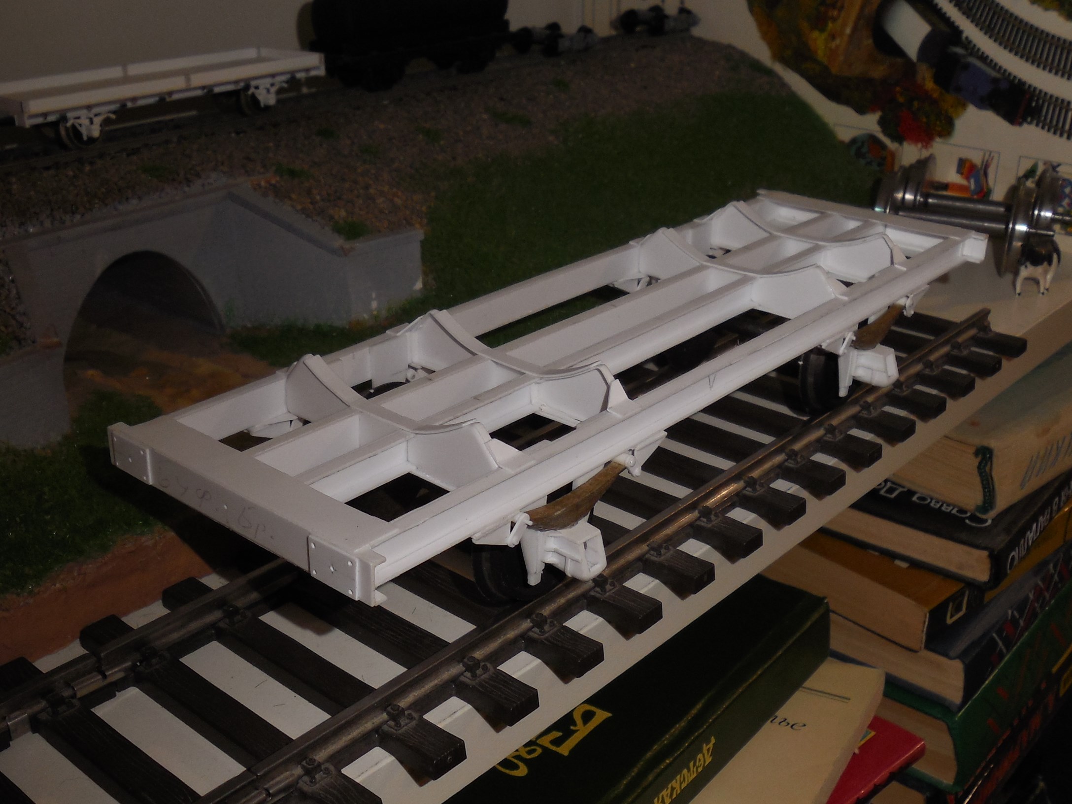

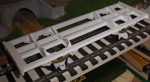

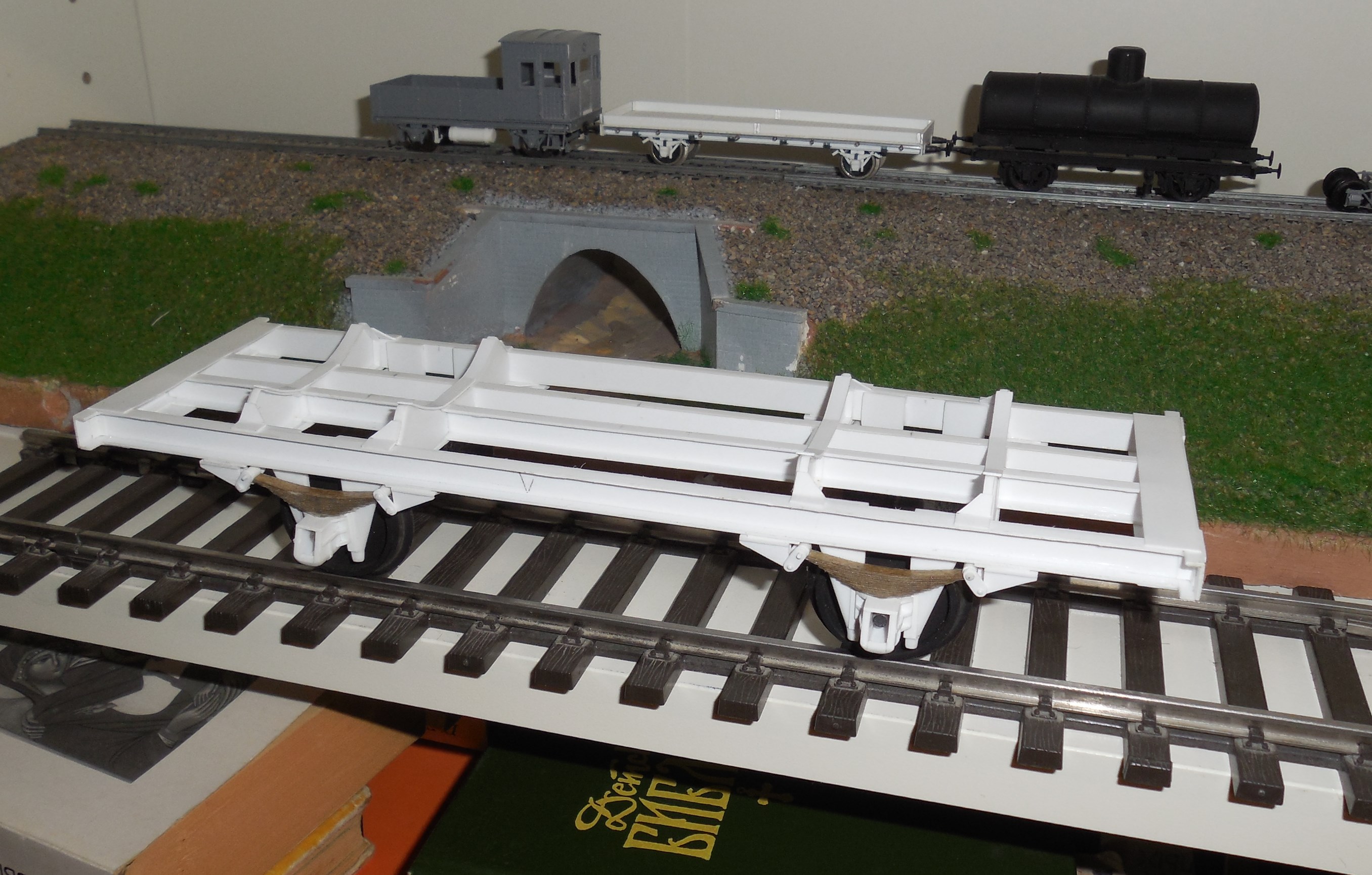

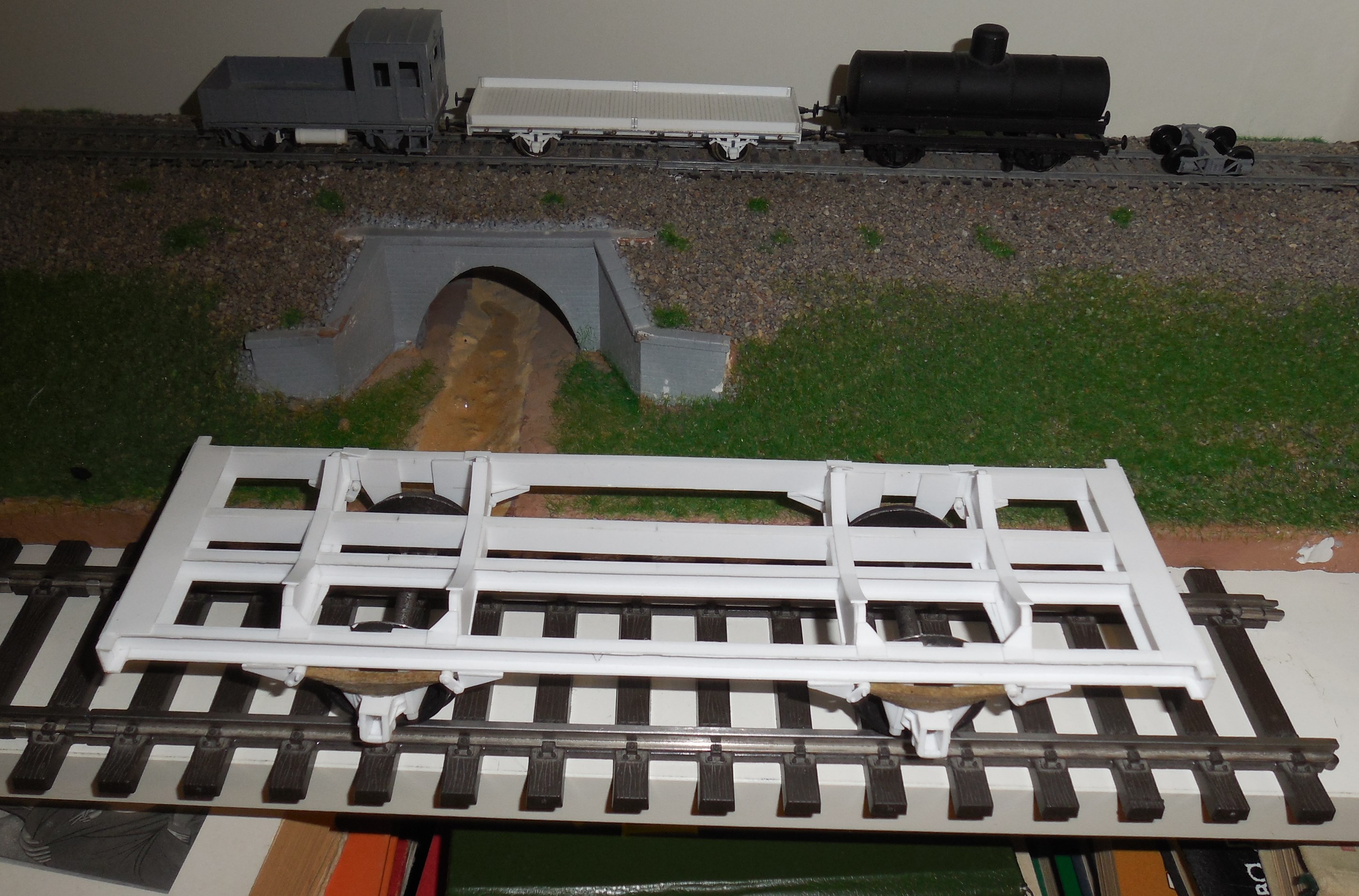

А да, еще был запил в масштабе 1:32, модель довоенной цистерны на 25т. нефти.
пока на раме остановился.
Памятное фото у двухосной цистерны на ст. Челябинск-Главный, Челябинская обл..jpg

Артем Д писав:... много чертил, а вот клеил мало...
Фотографии вроде как свидетельствуют, что поклейка была весьма внушительного объёма. Много и при отменном качестве.
Всё хорошо, но имитация фигурного литья на буксах цистерны особо понравилась.Зображення

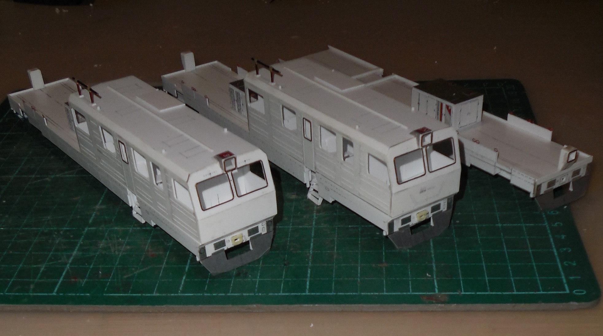

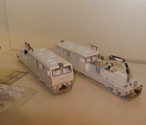

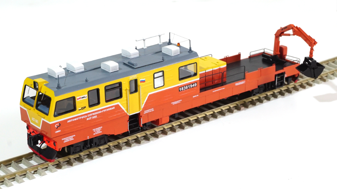

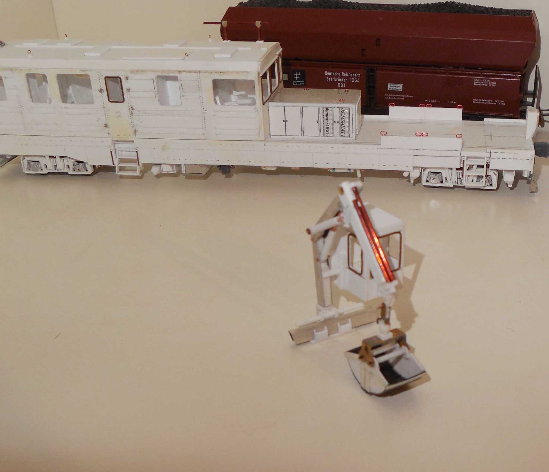

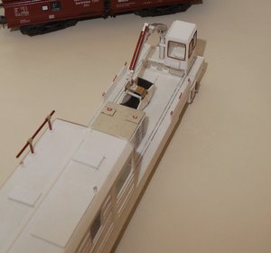

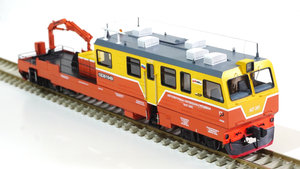

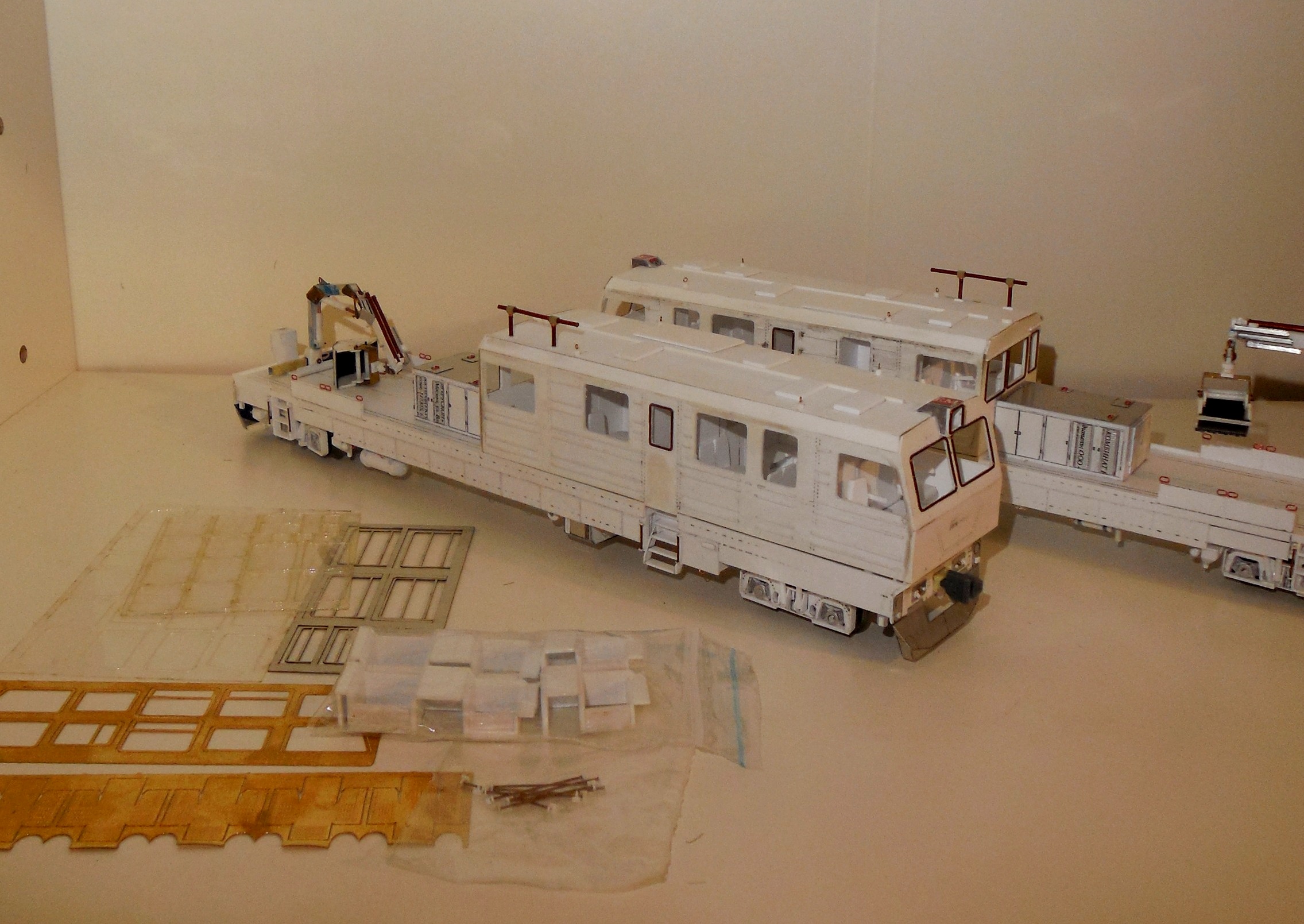

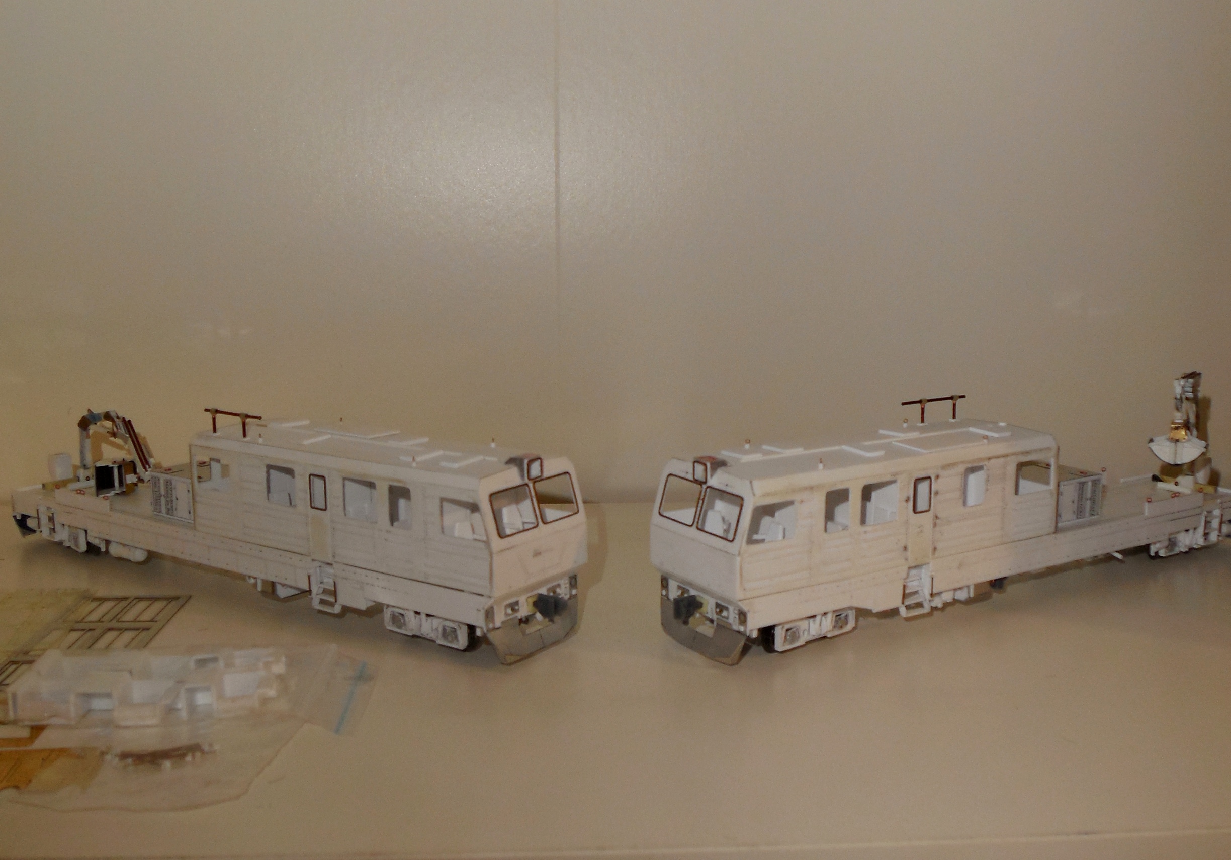

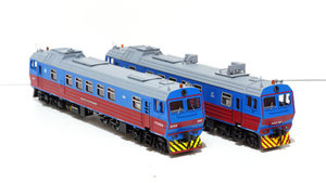

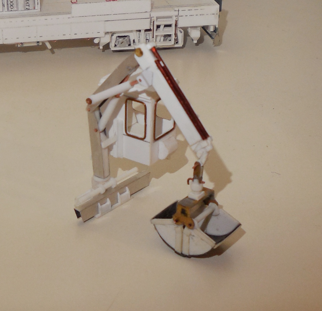

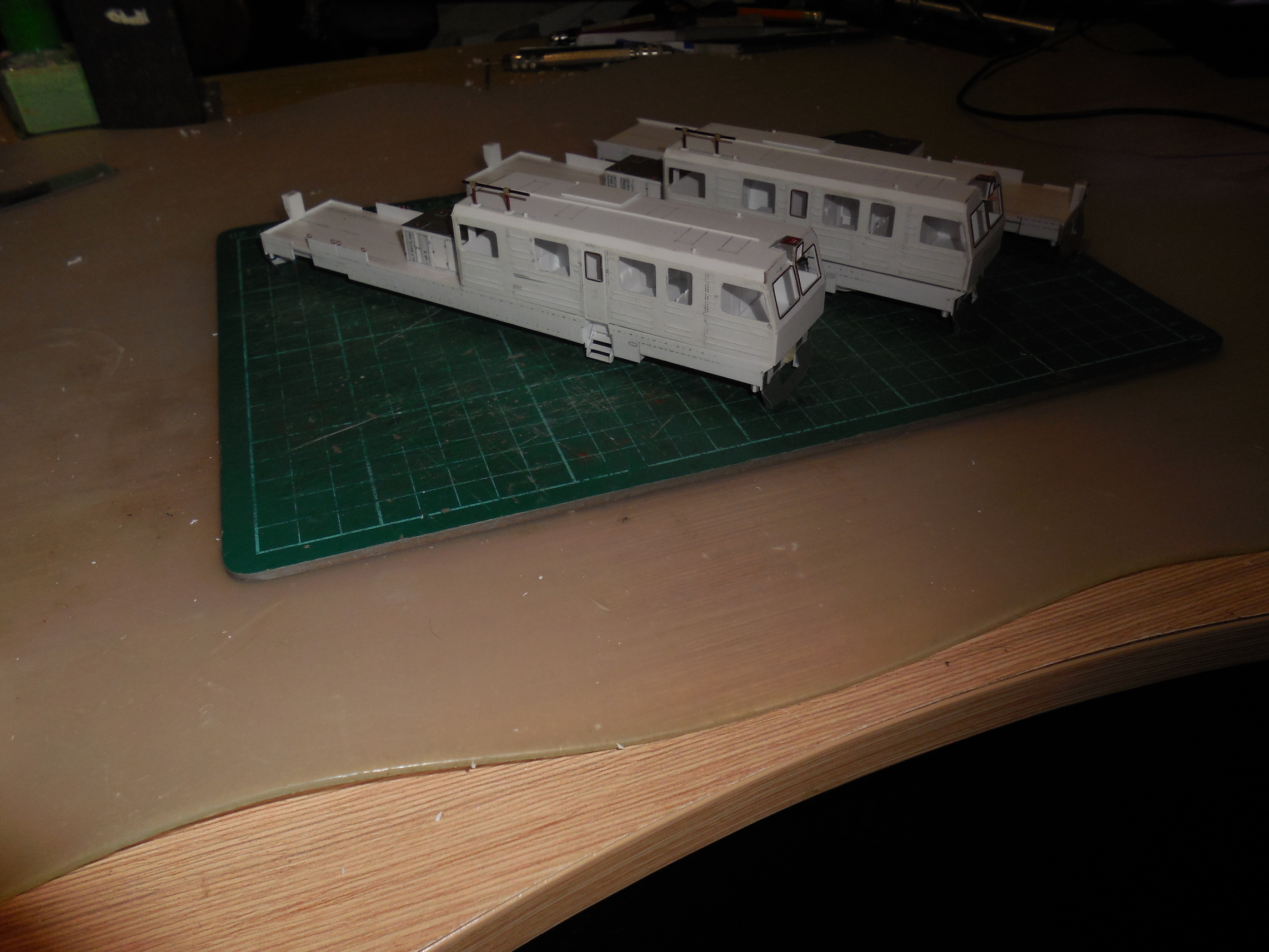

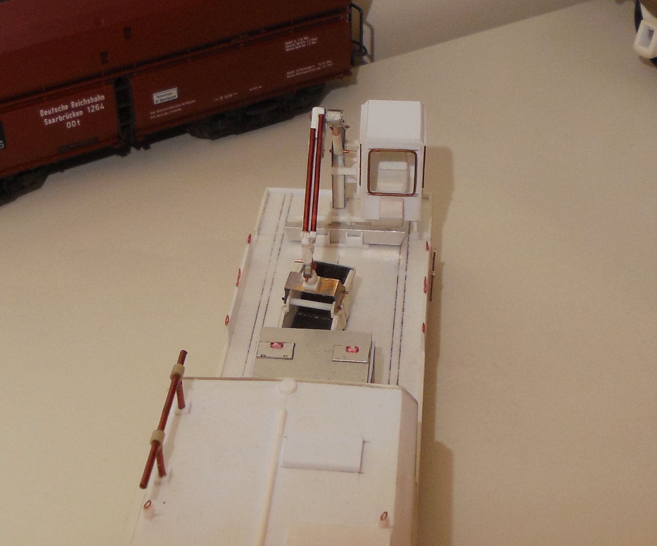

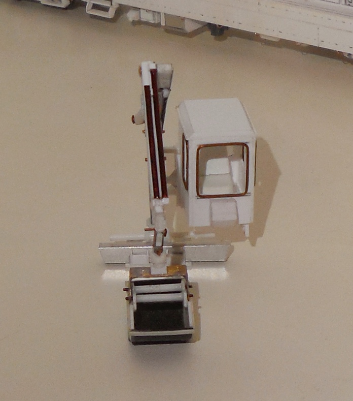

Завершены две мотрисы АСГ30П
одна из них оснащена кран-манипулятором с будкой оператора. ;)

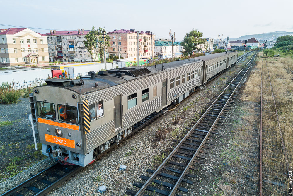

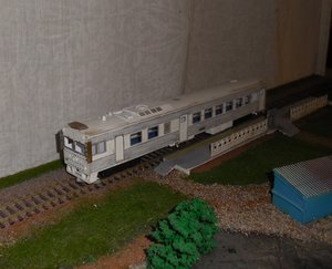

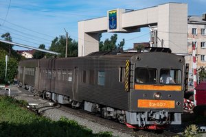

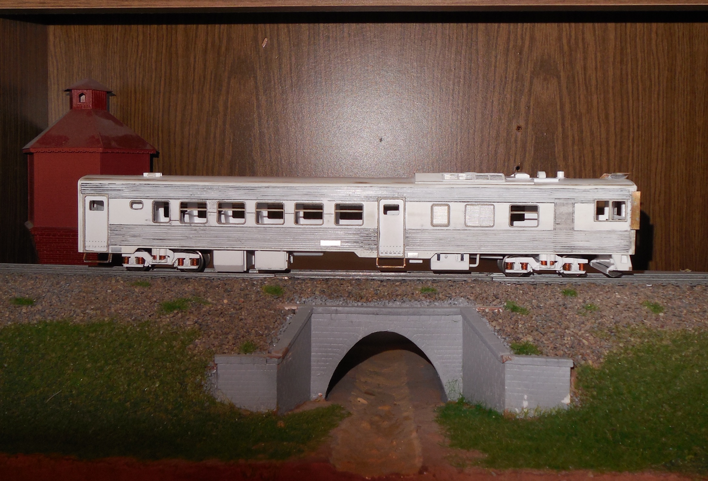

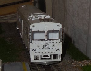

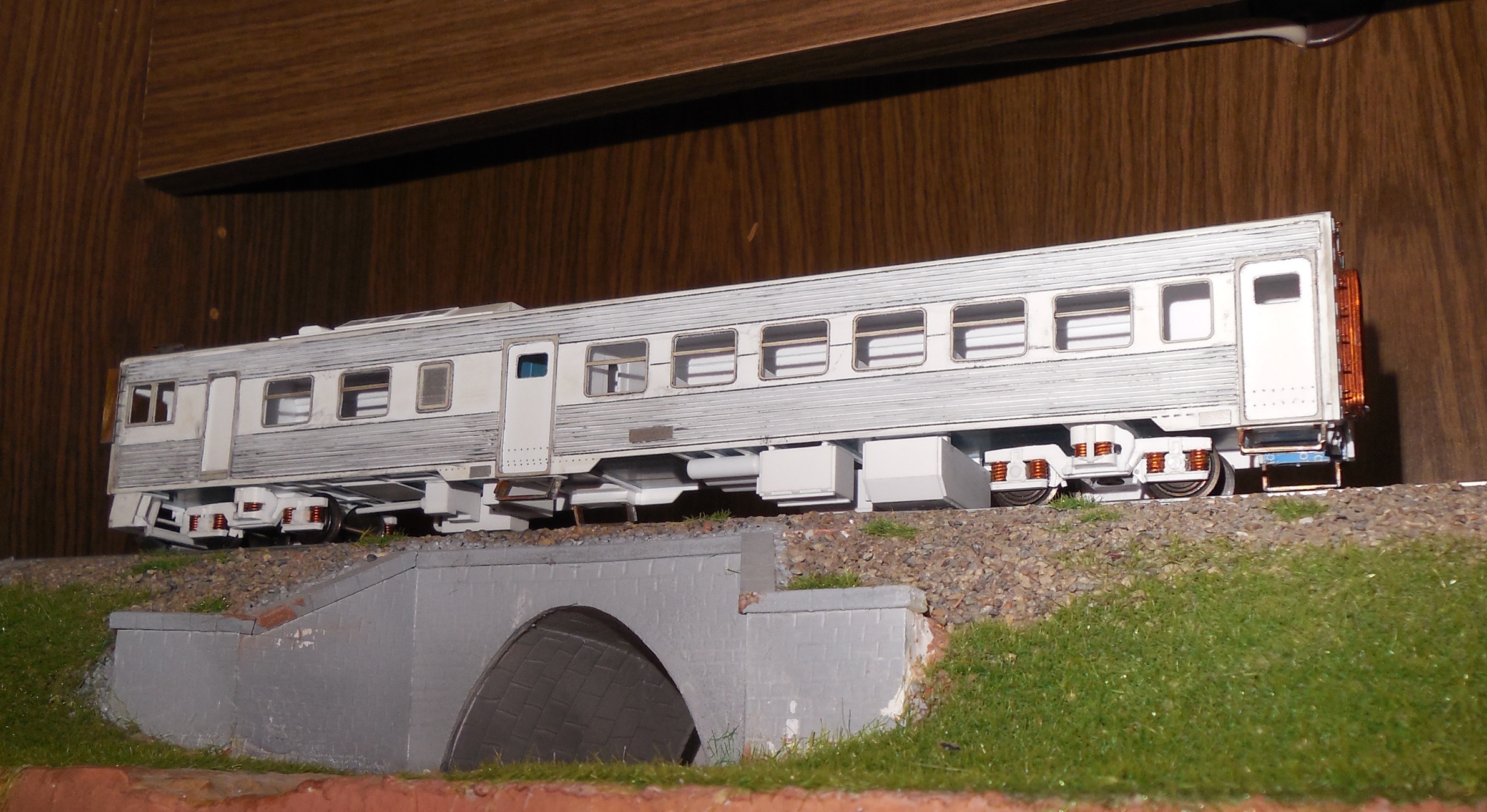

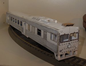

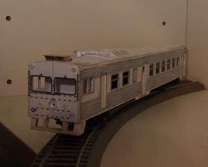

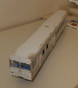

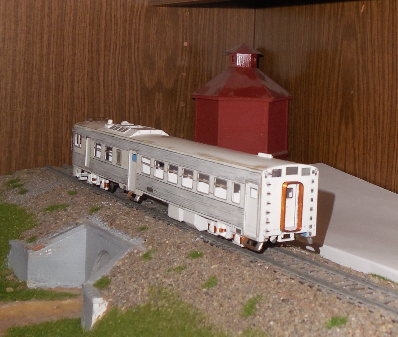

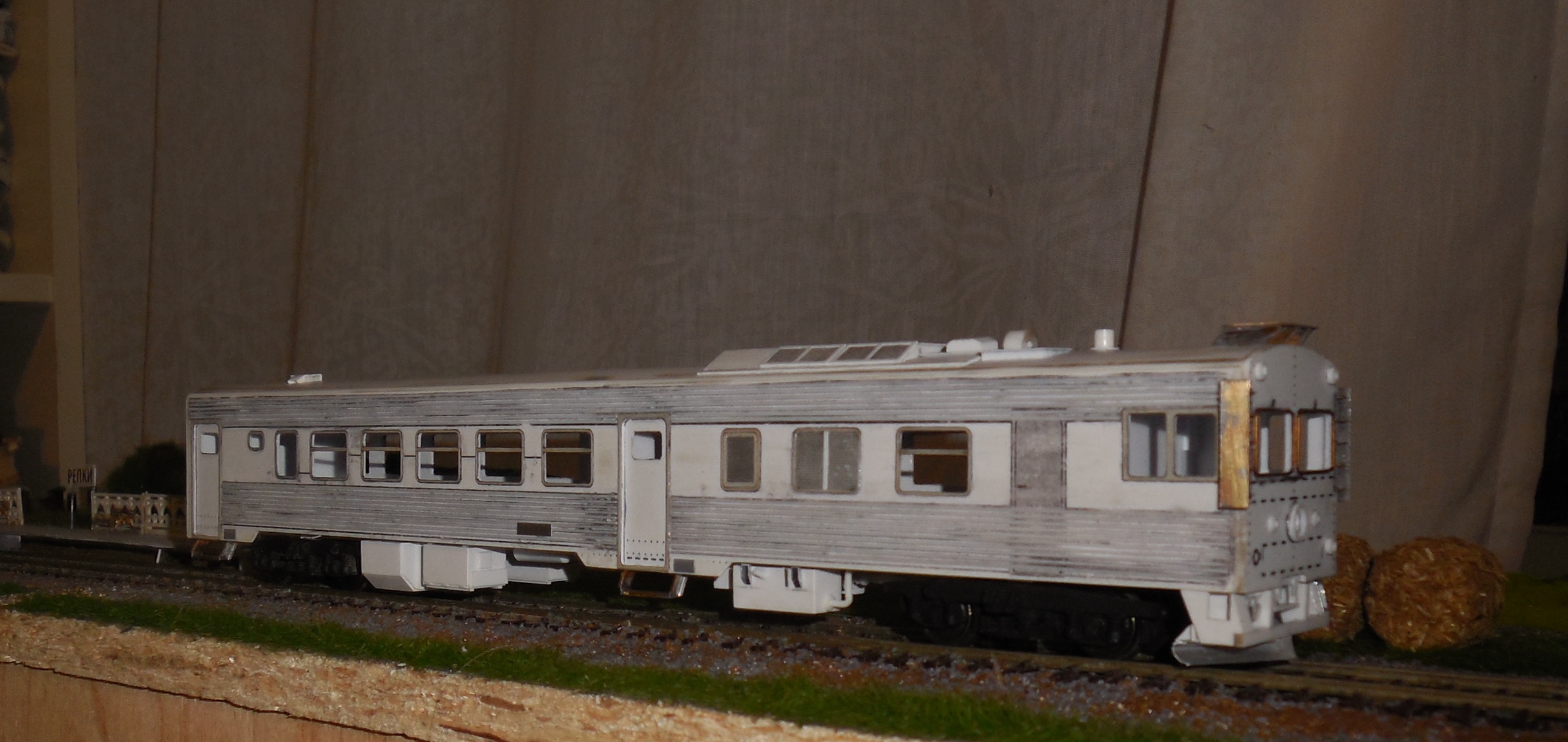

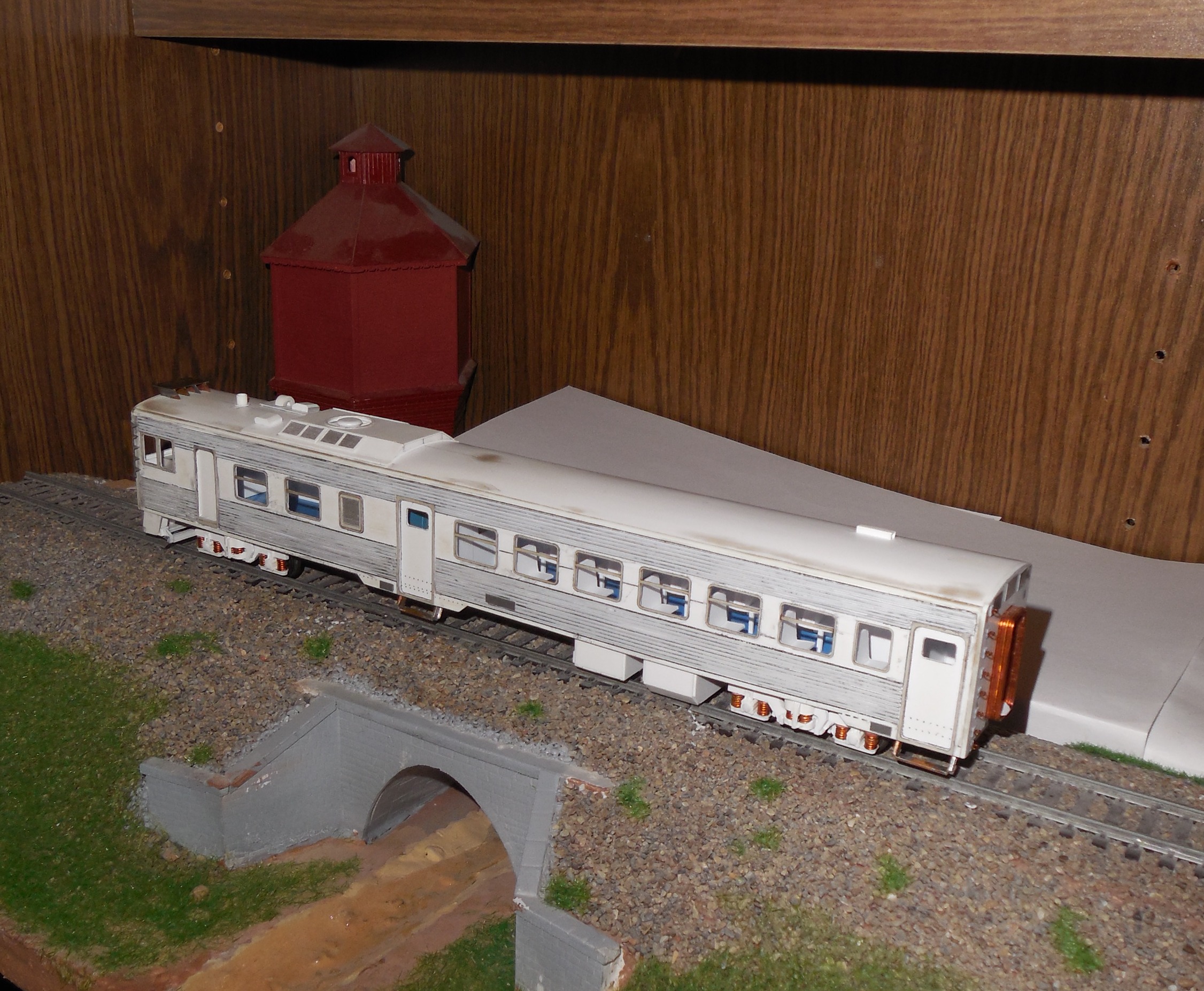

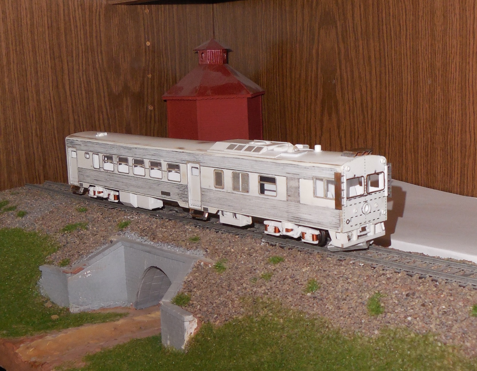

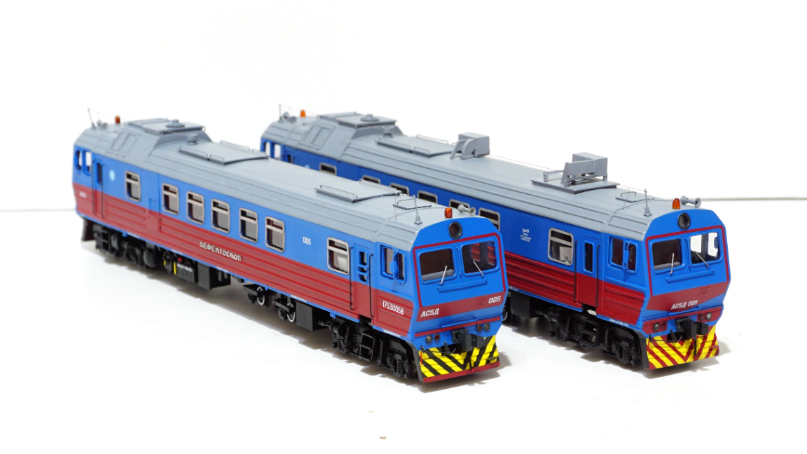

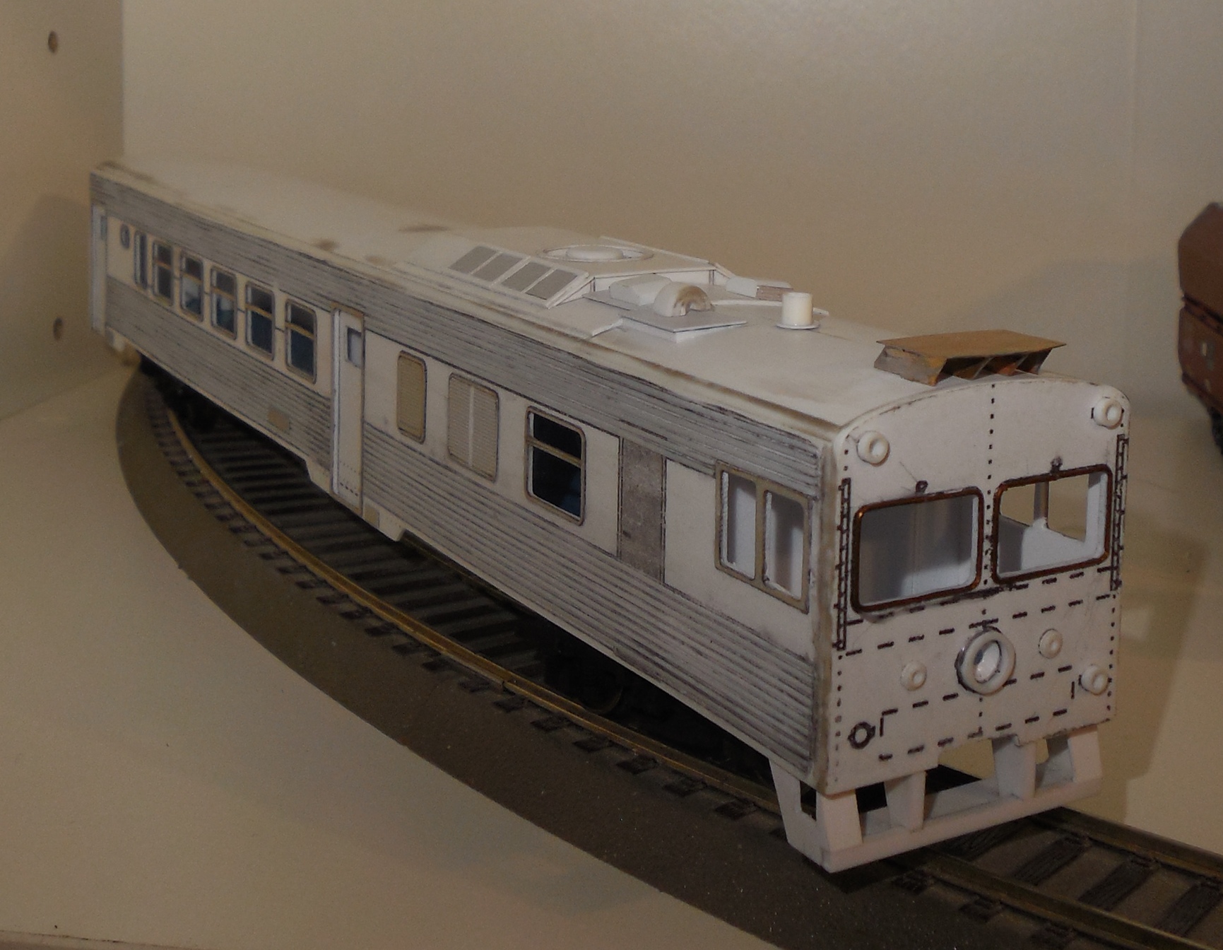

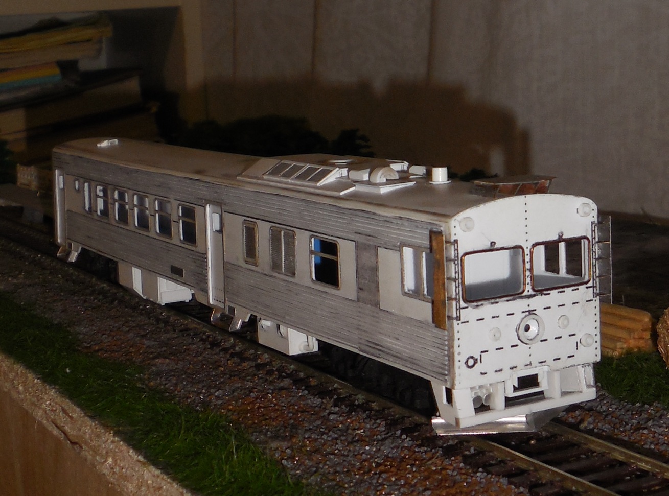

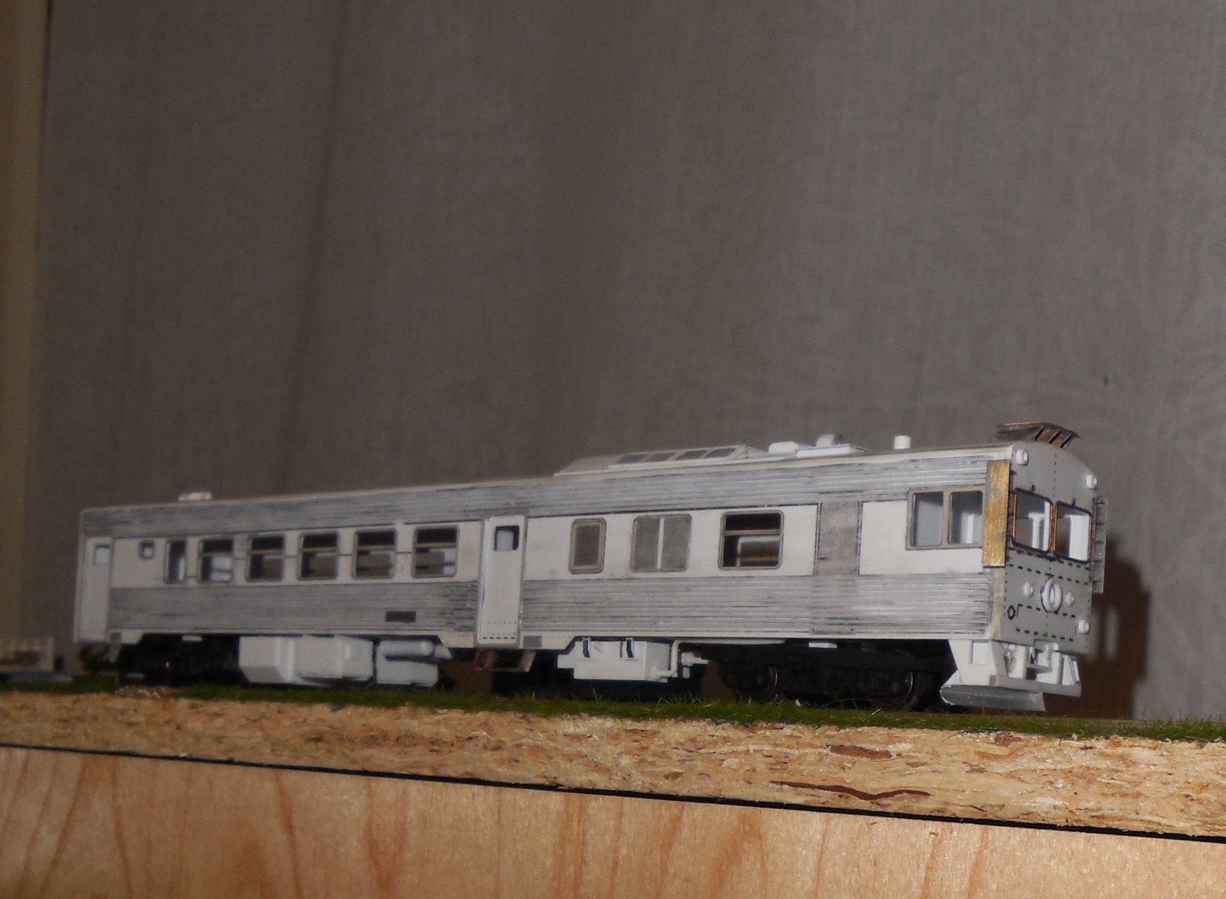

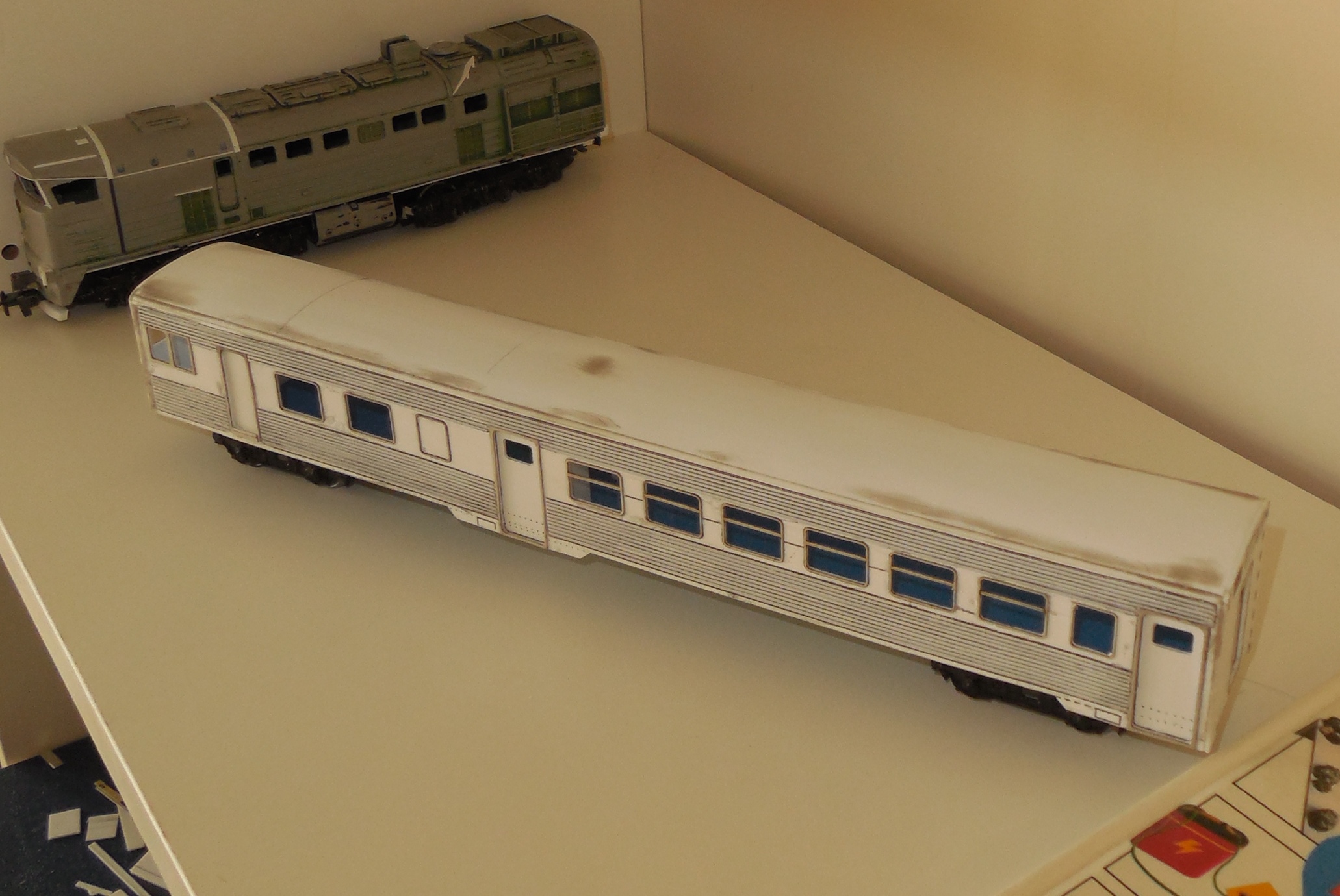

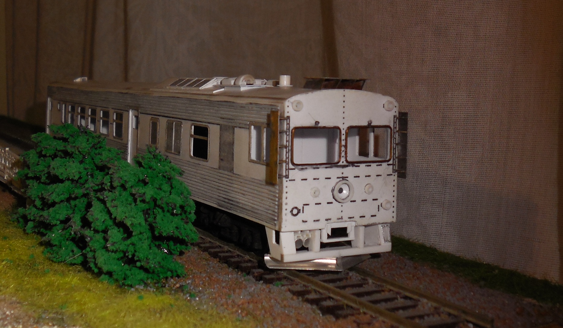

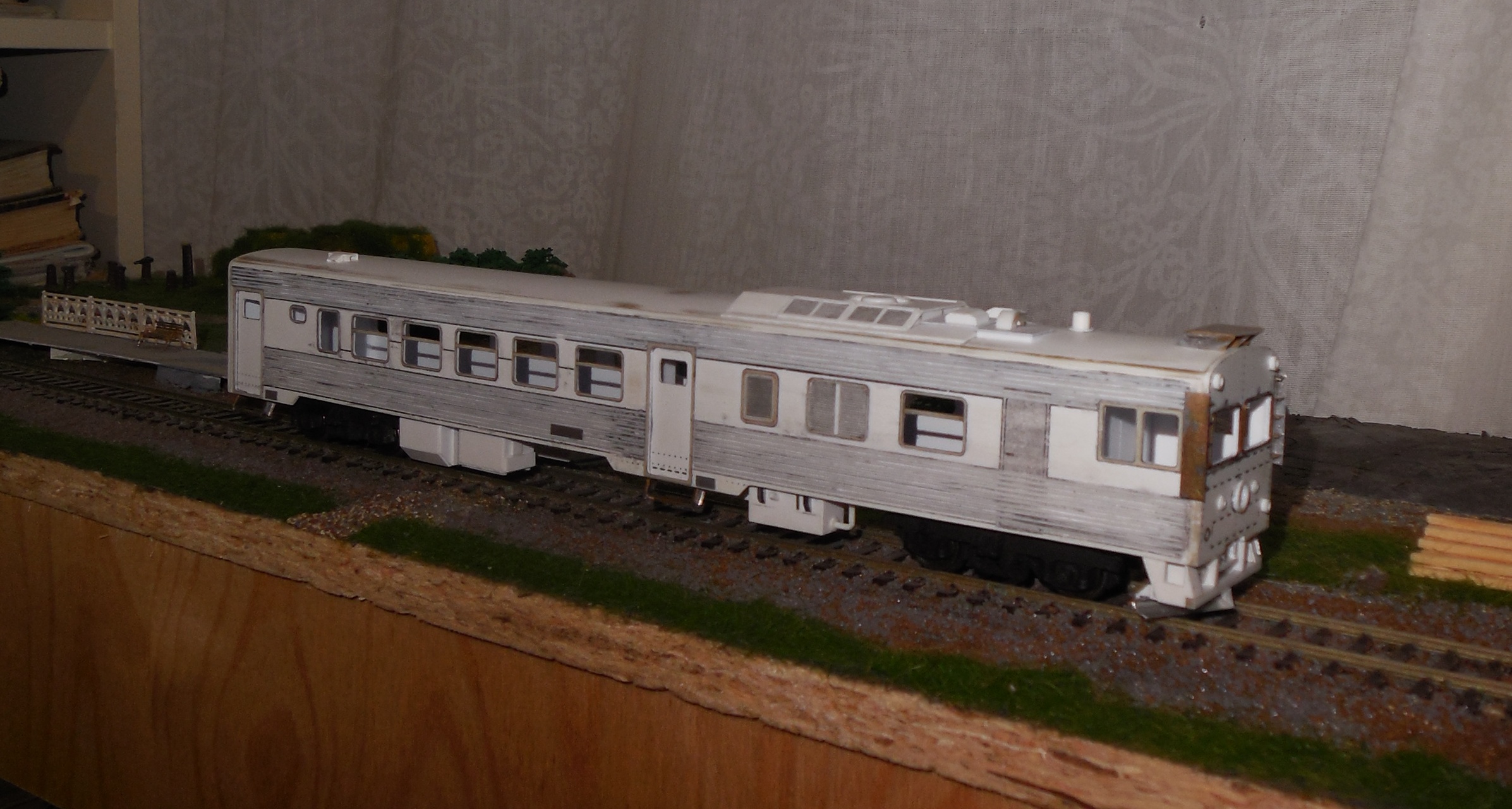

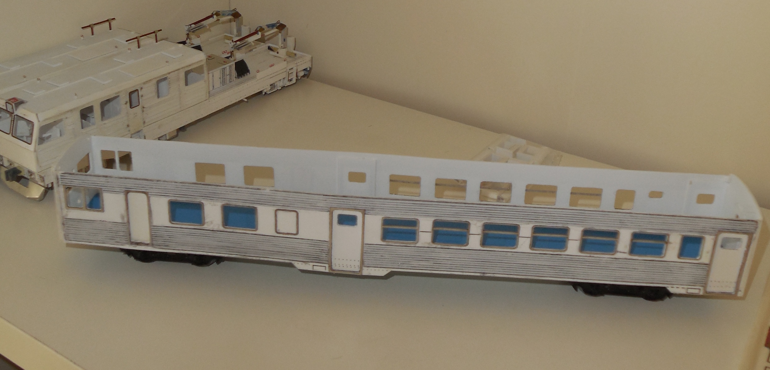

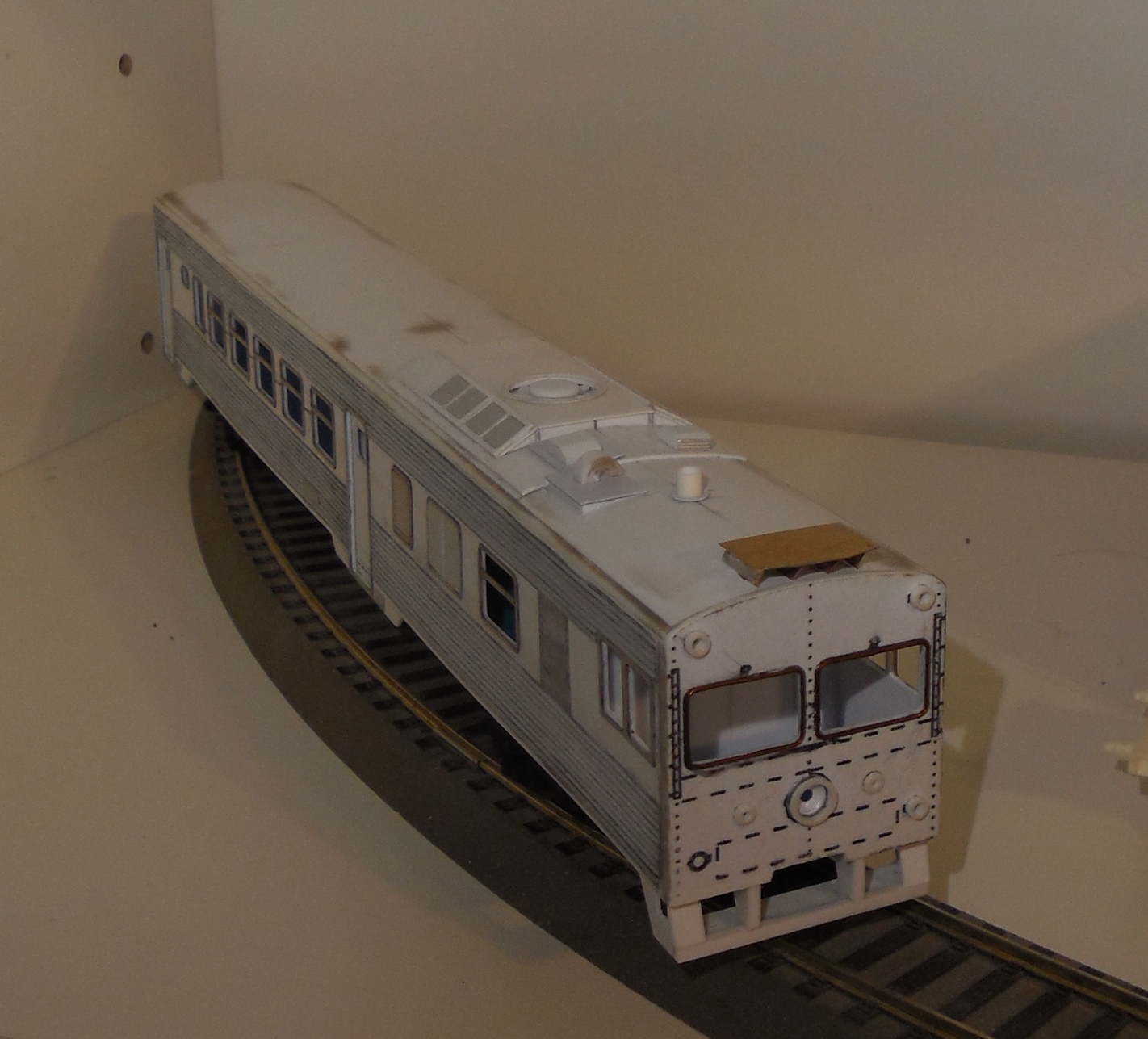

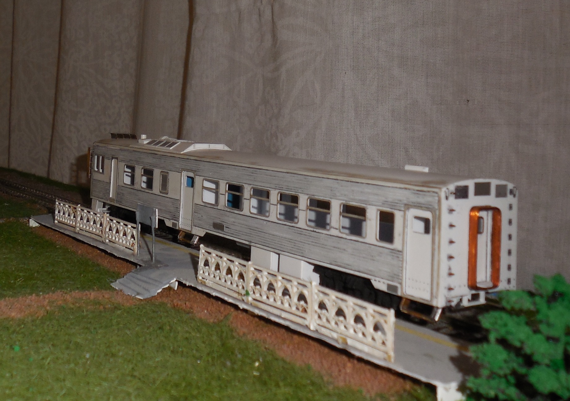

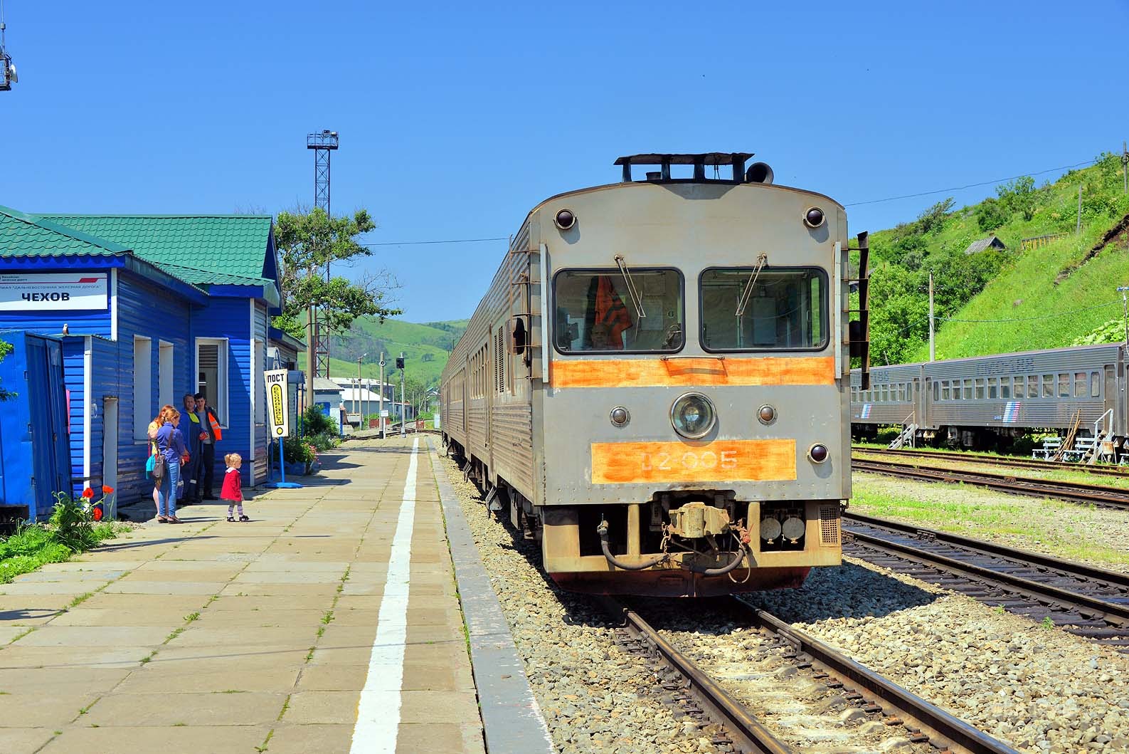

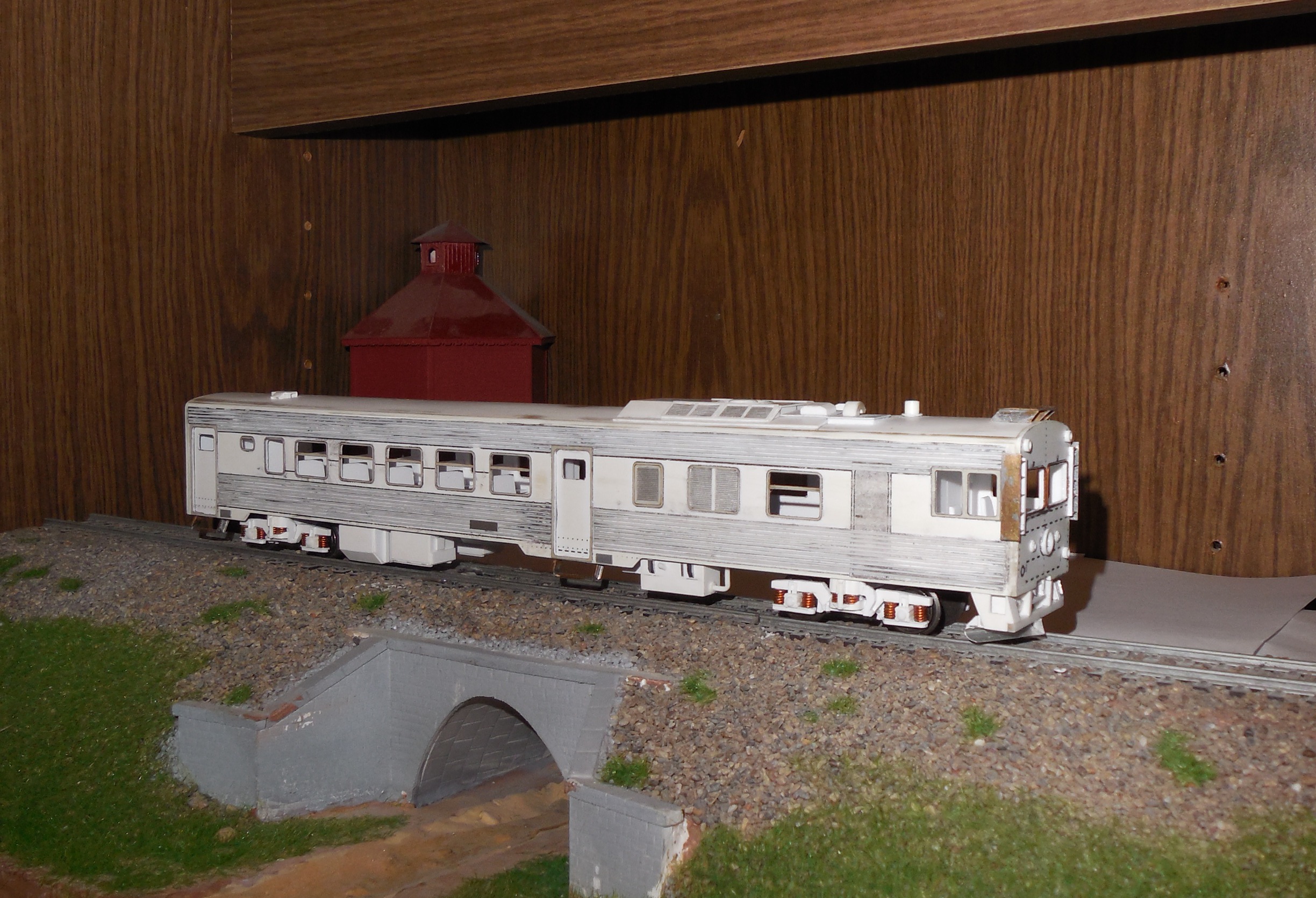

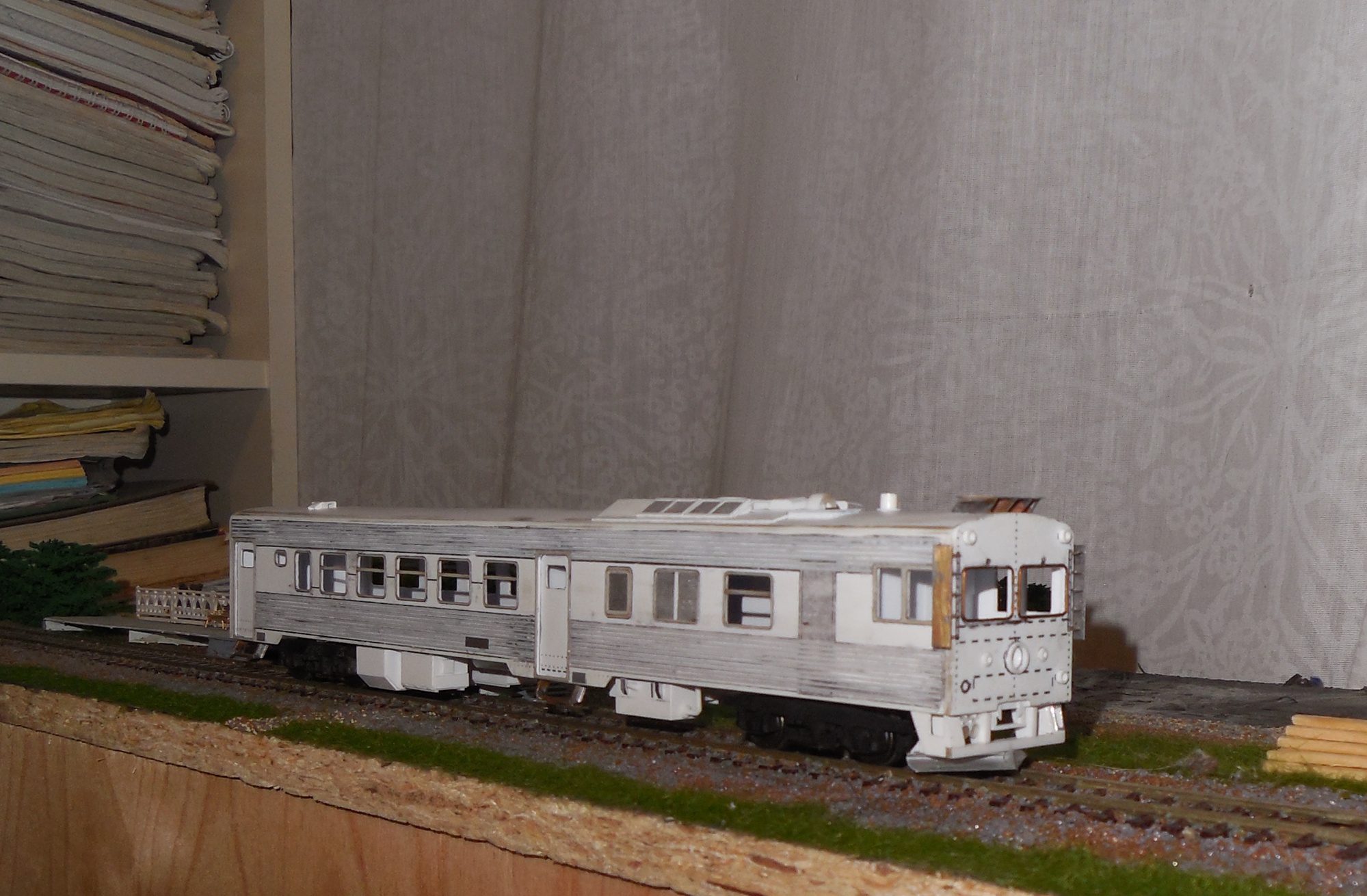

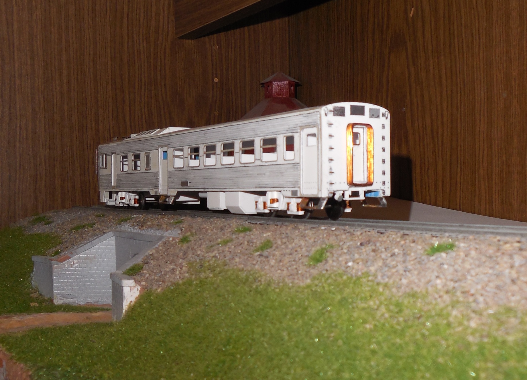

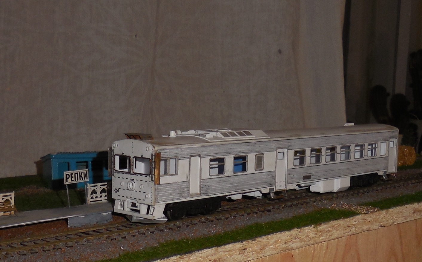

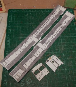

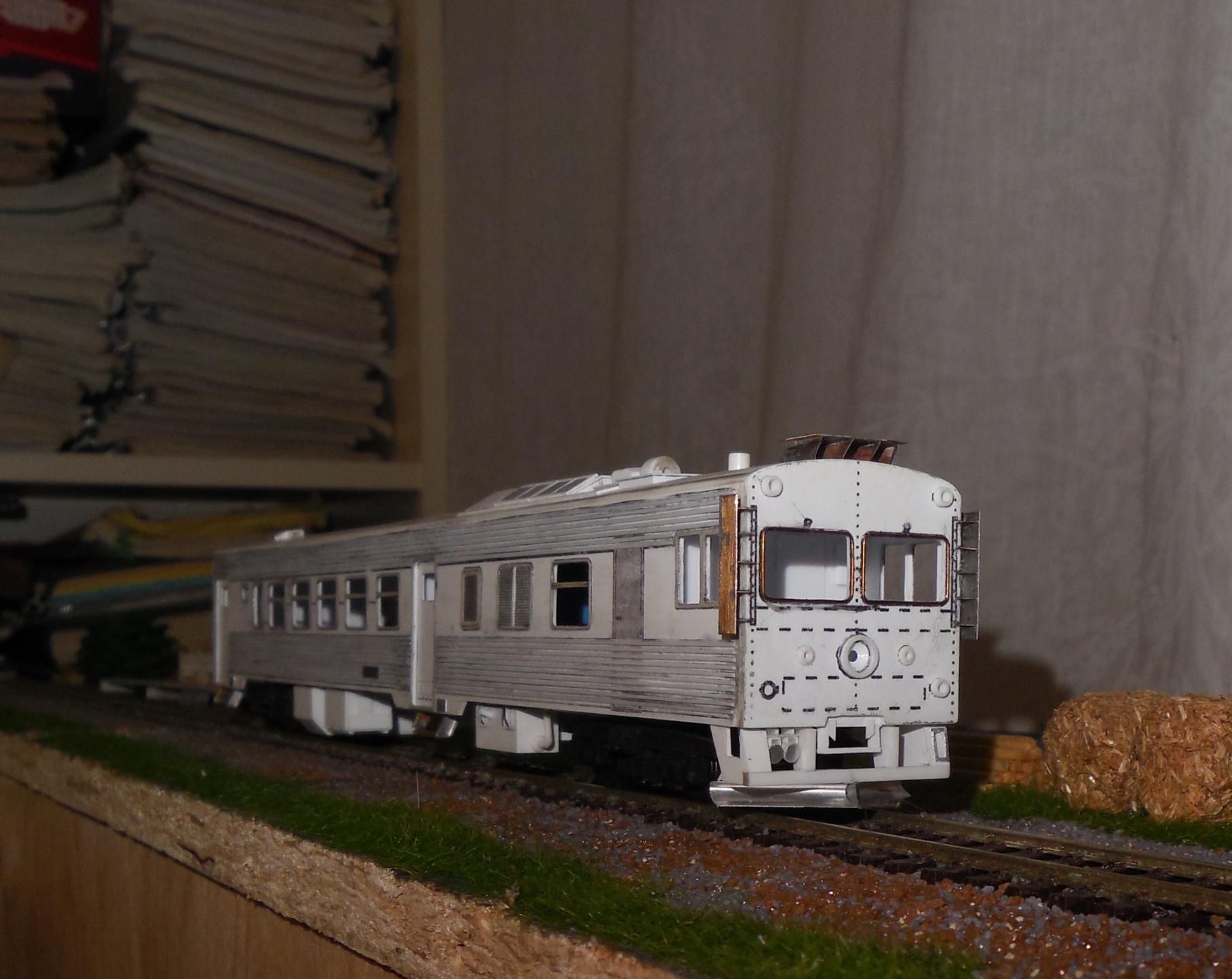

Для дружеского депо был построен моторный вагон Дизель-поезда Д2.
Справка - Построенно было 10 единиц 4-х вагонных поездов, фирмой Фуджи Индастрис, Япония, для железных дорог о.Сахалин. В настоящее время списаны.
В масштабе 1/80 . Колея 16,5мм. Самодел. Пластик, жесть.
Востаннє редагувалось 27 лютого 2020, 18:15 користувачем Артем Д, всього редагувалось 1 раз.
Повідомлень: 508
+ Масштаб Н0 - 1:87.
Re: Поделки/самоделки М1/87
Повідомлення Артем Д »

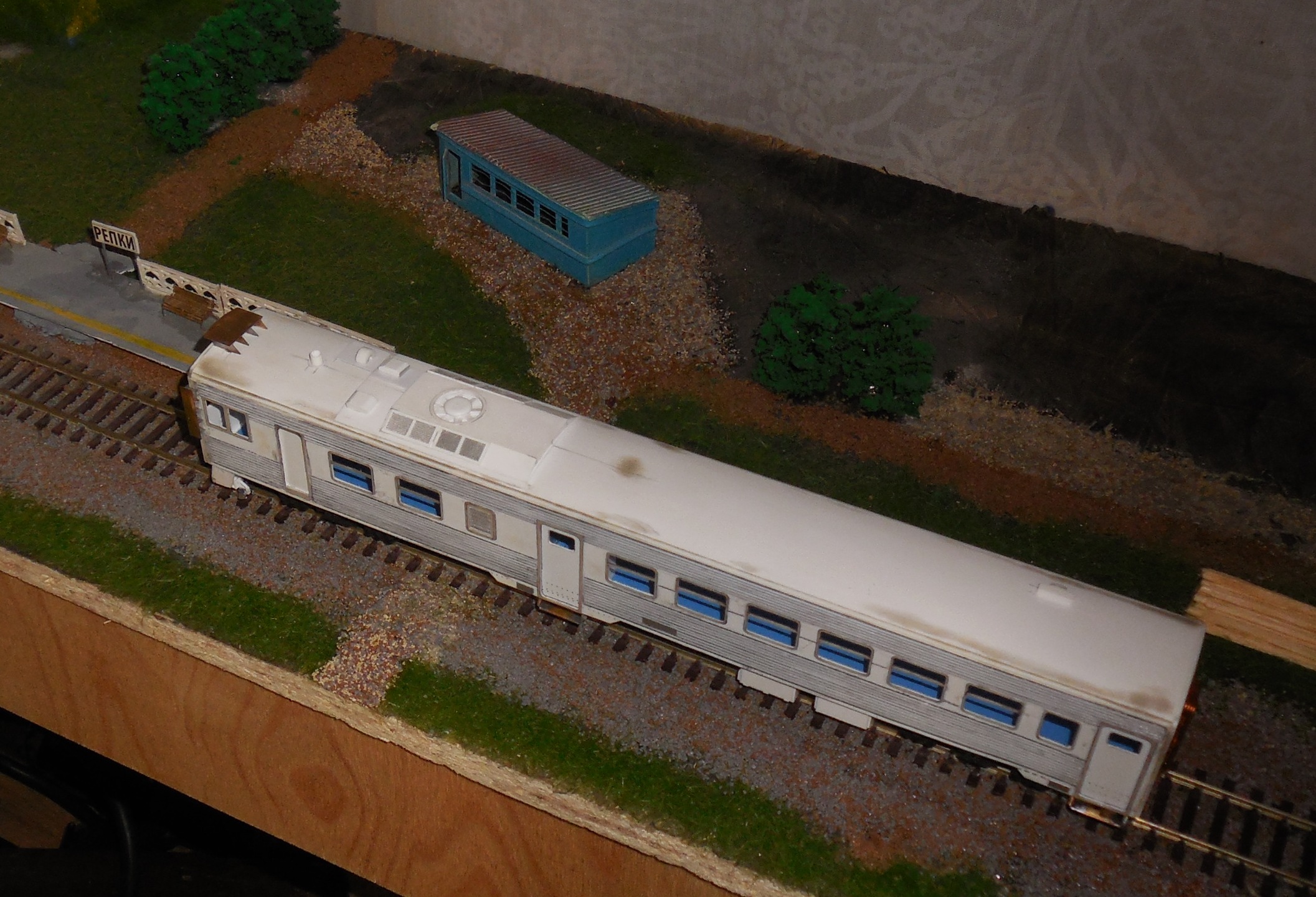

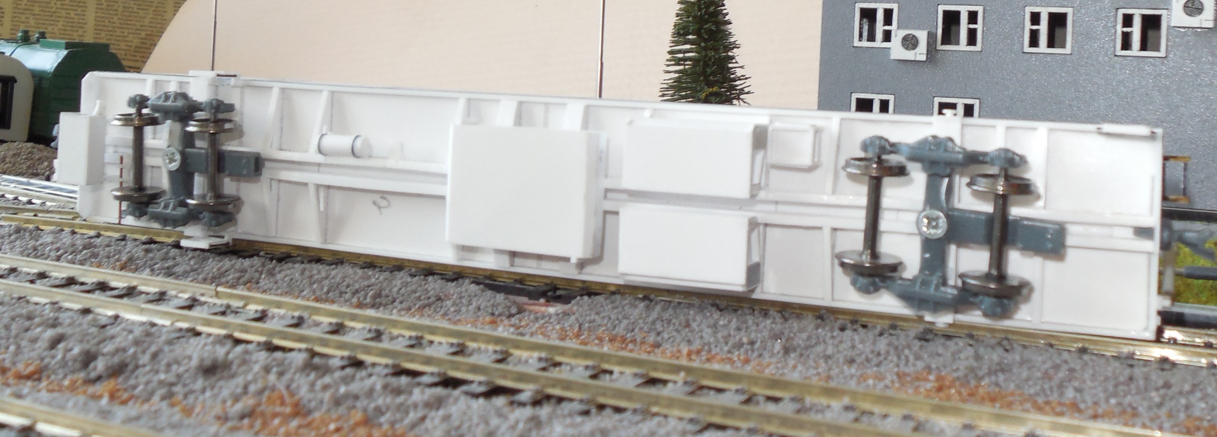

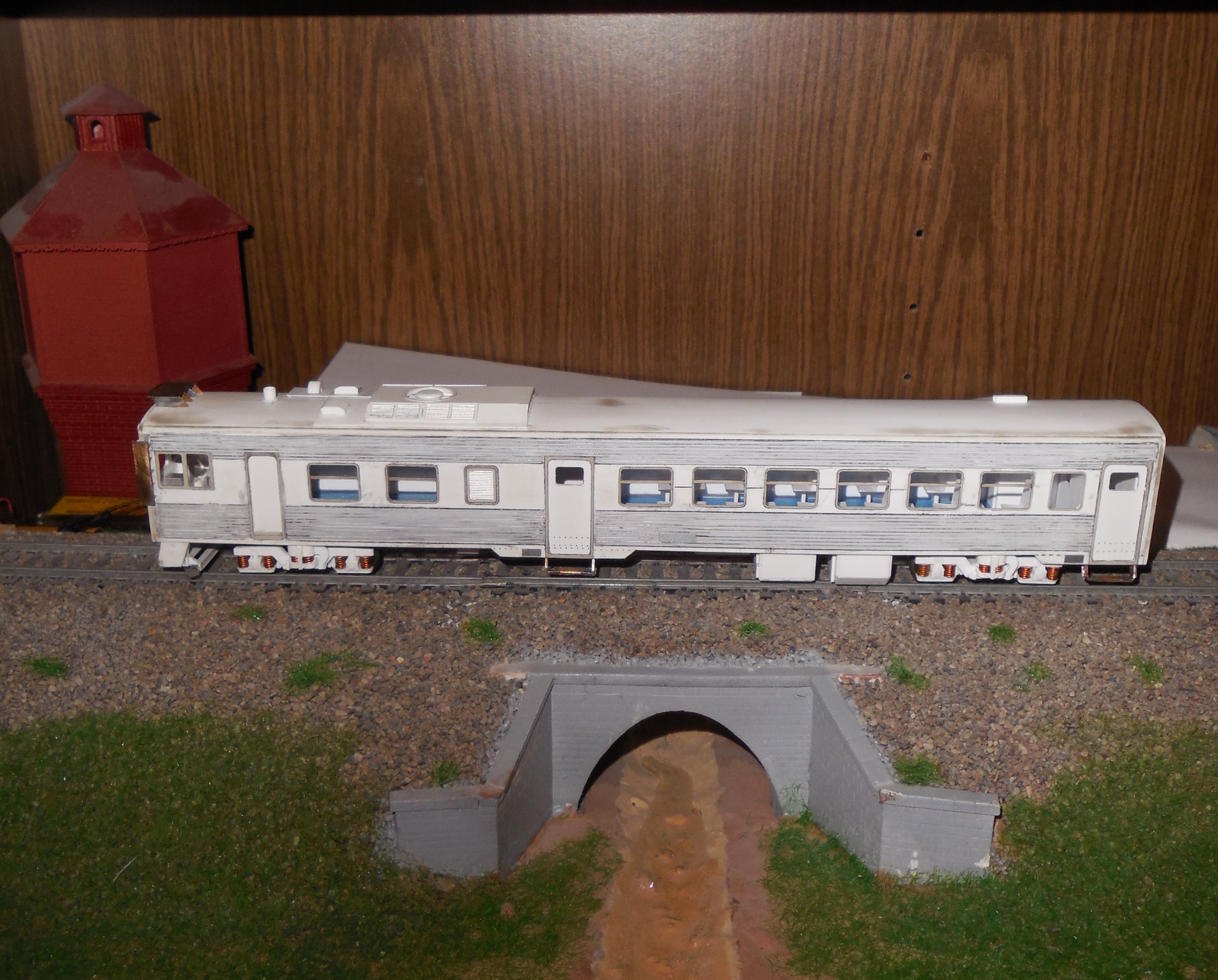

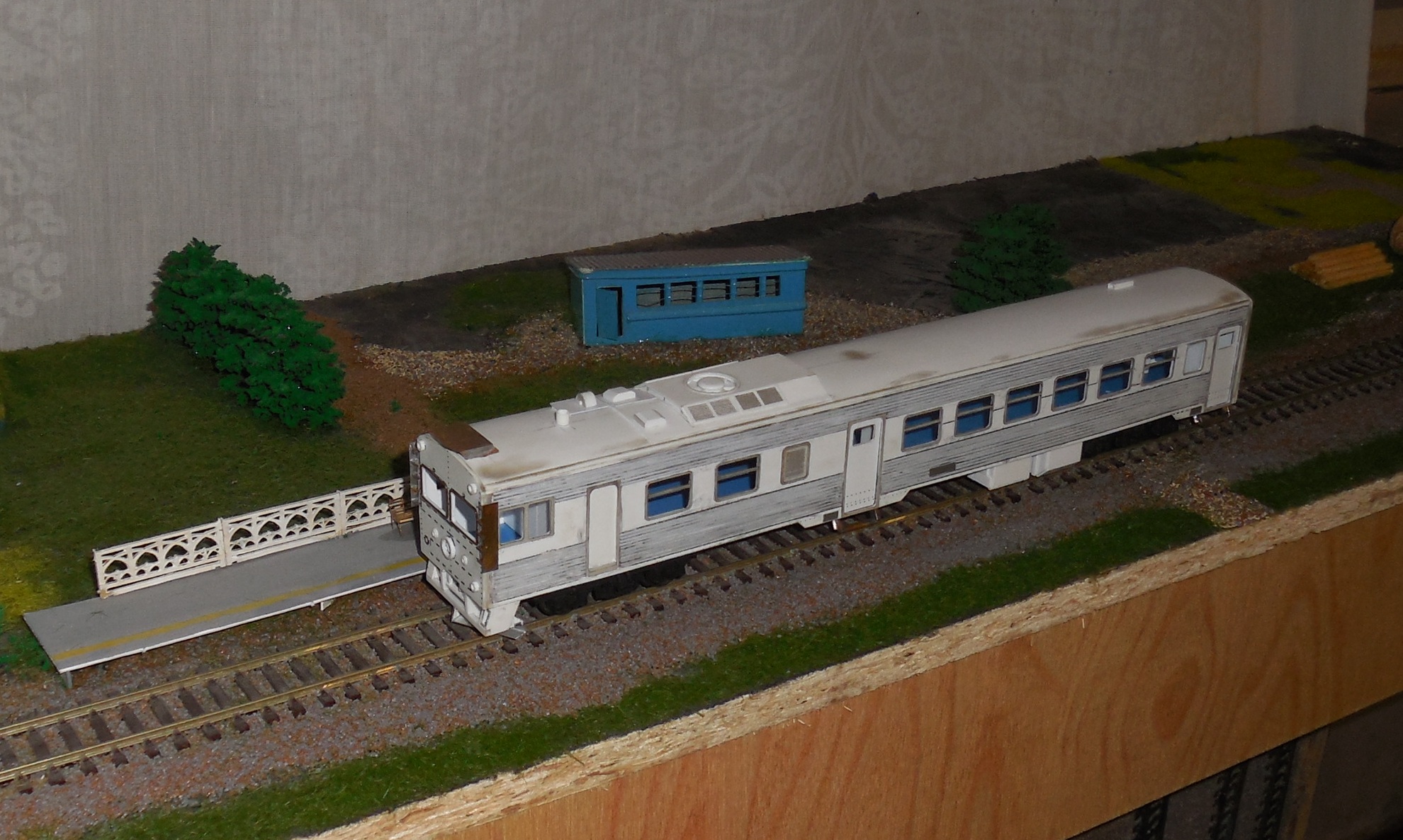

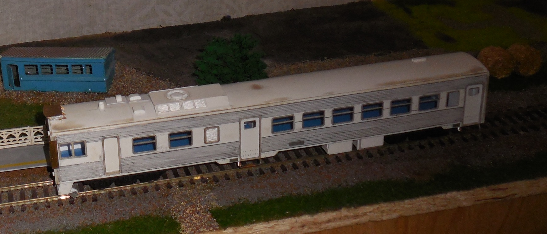

К финалу, покраска в дружеском депо проводится.
Востаннє редагувалось 27 лютого 2020, 18:16 користувачем Артем Д, всього редагувалось 1 раз.

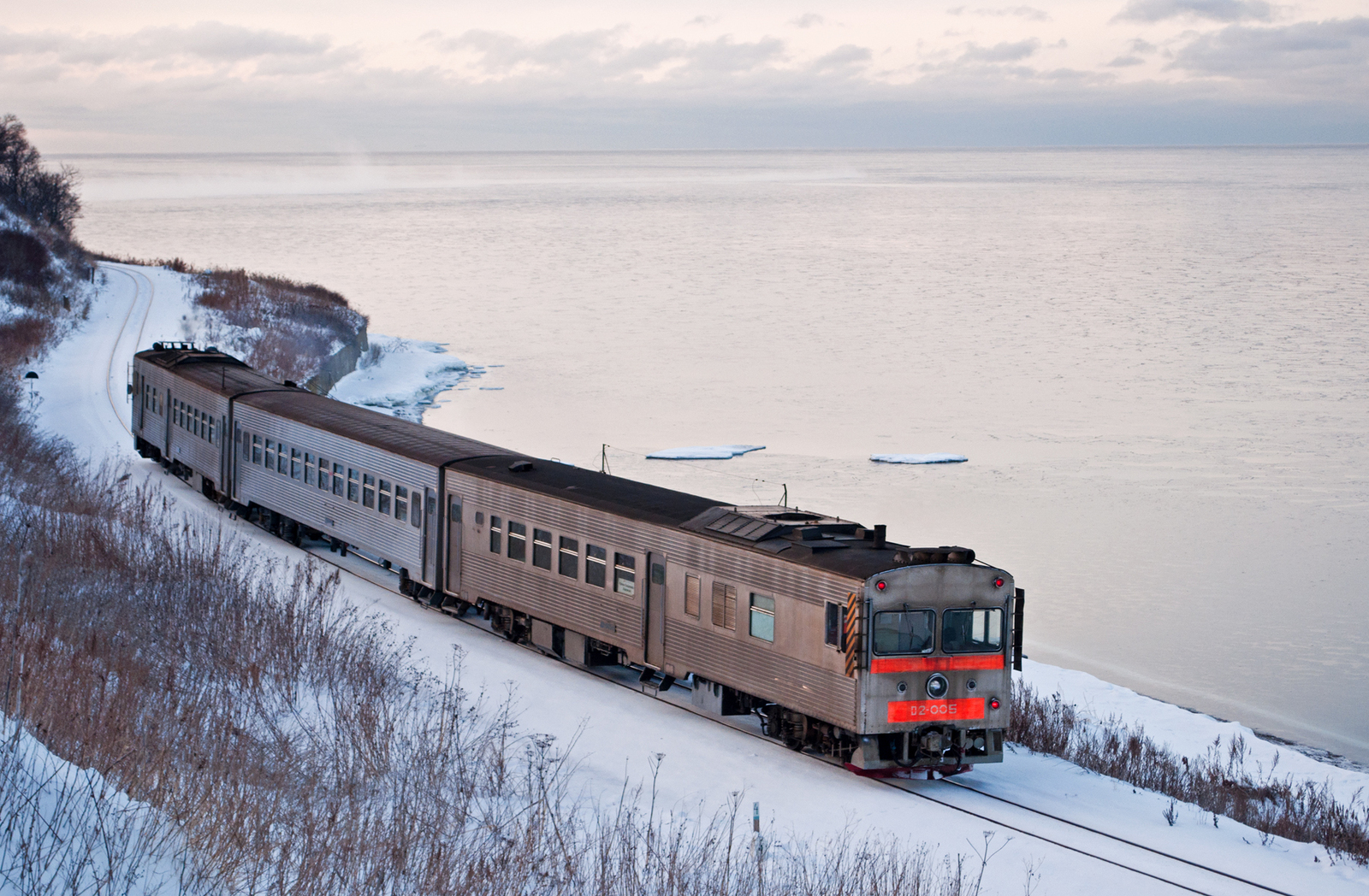

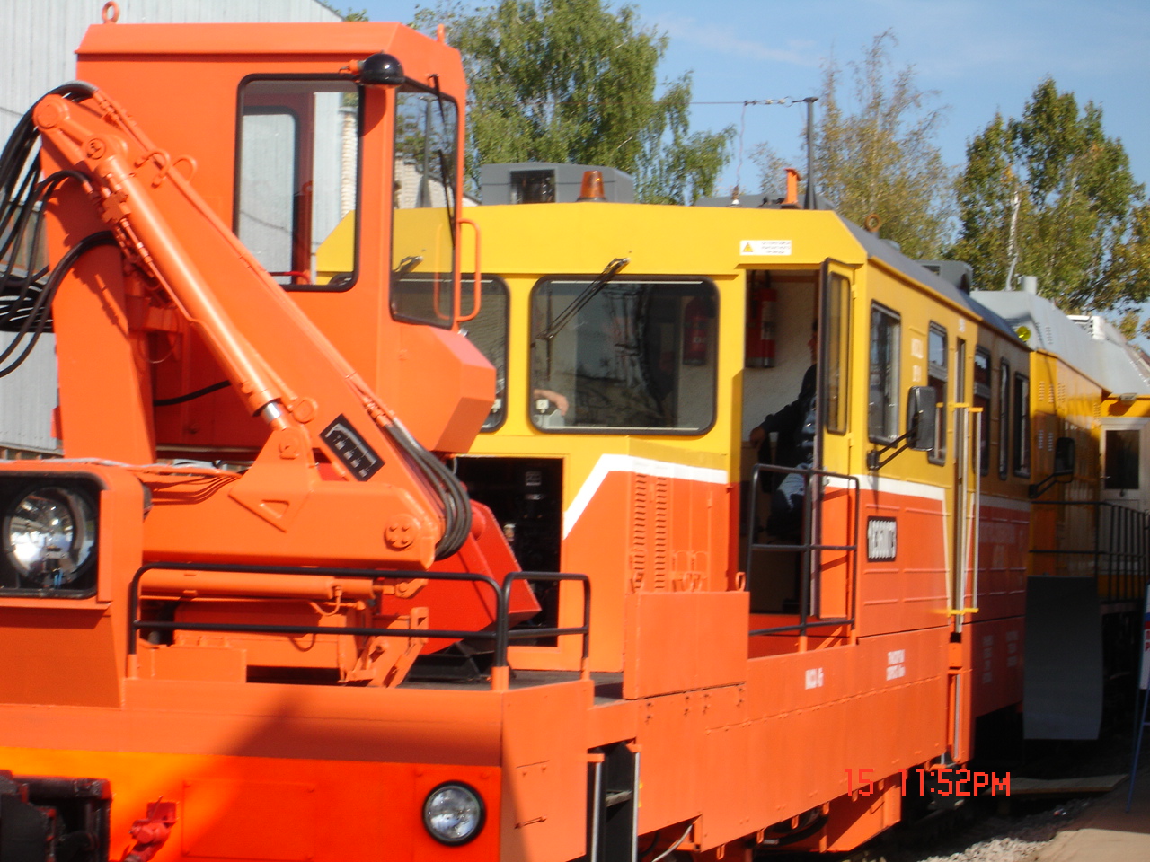

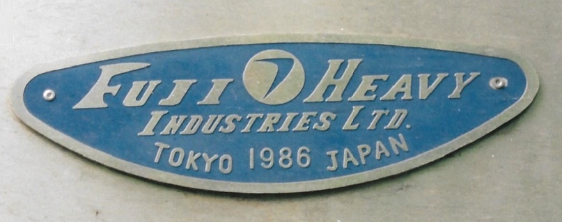

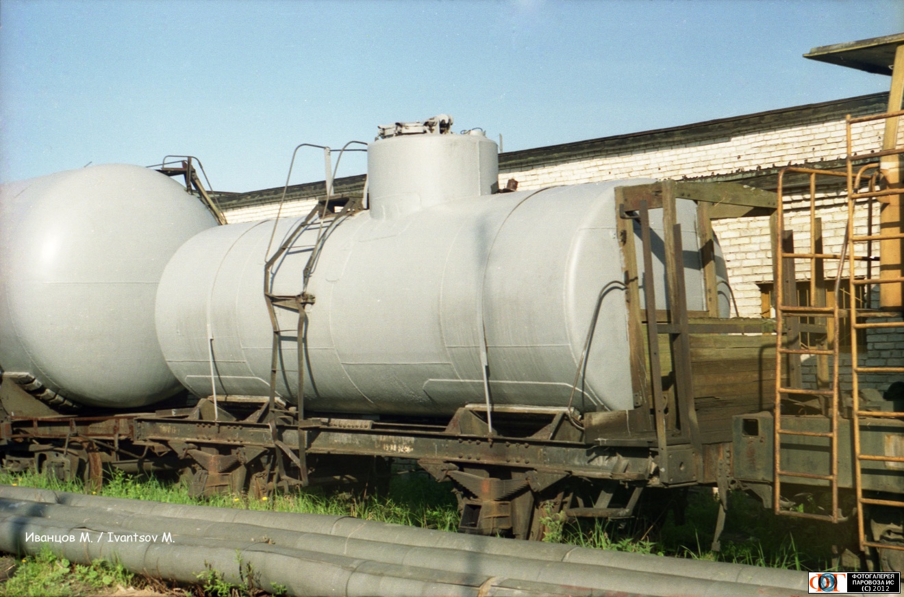

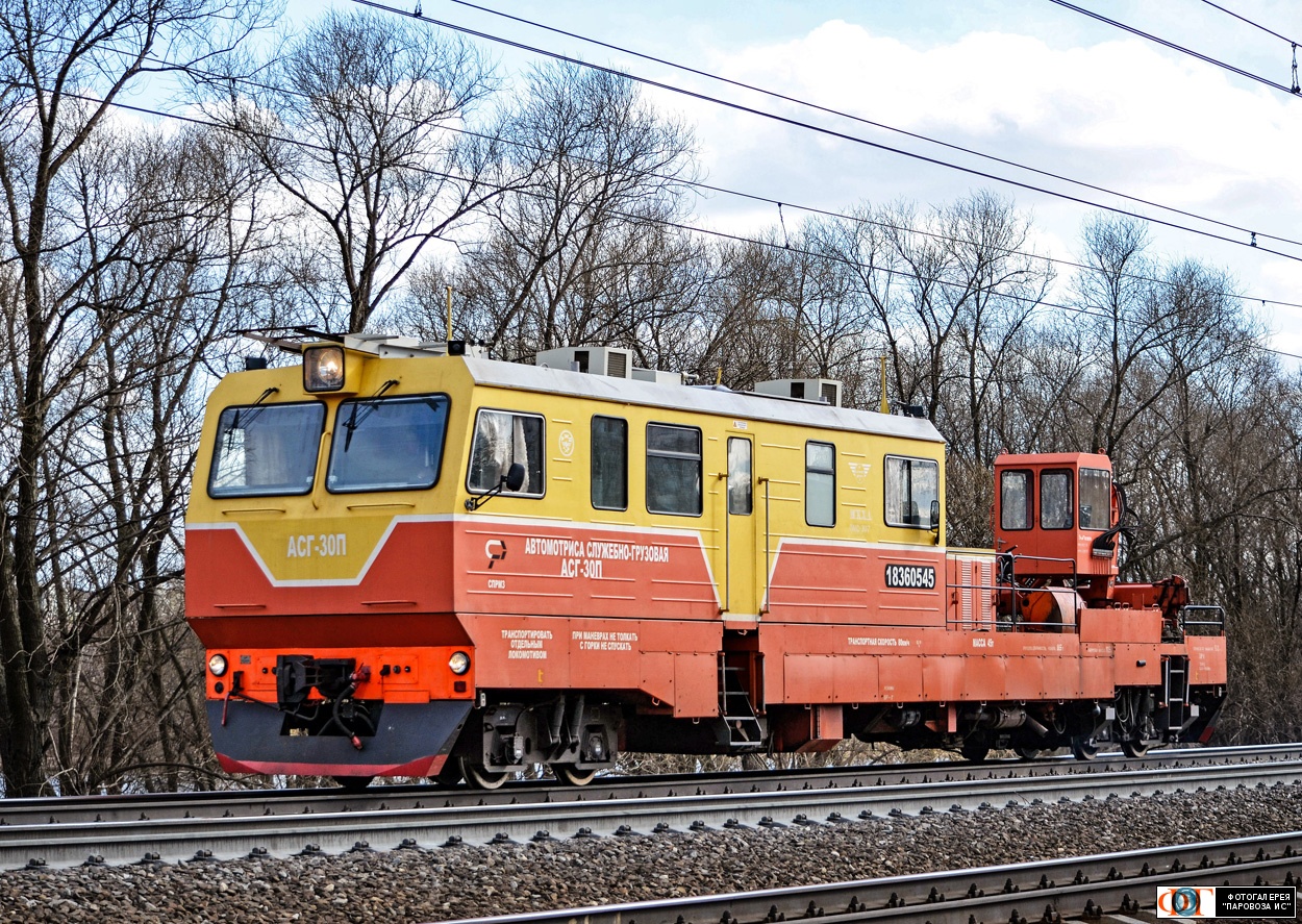

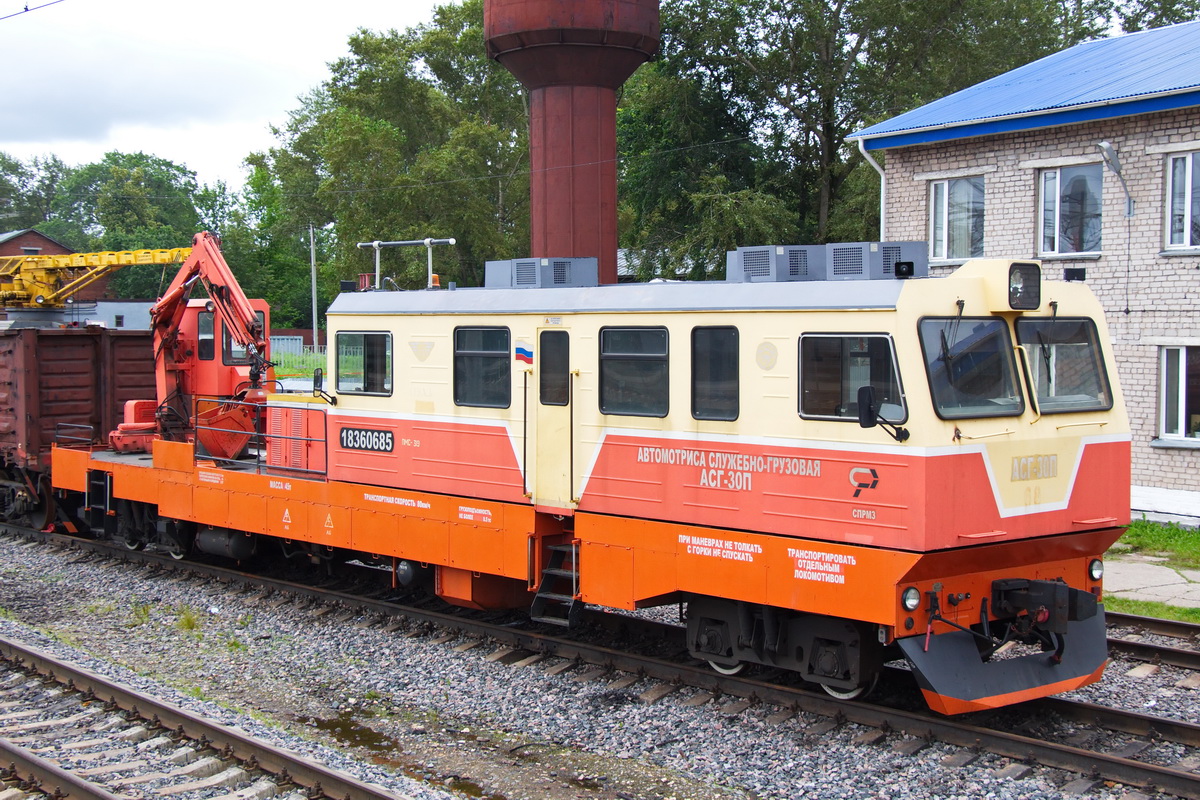

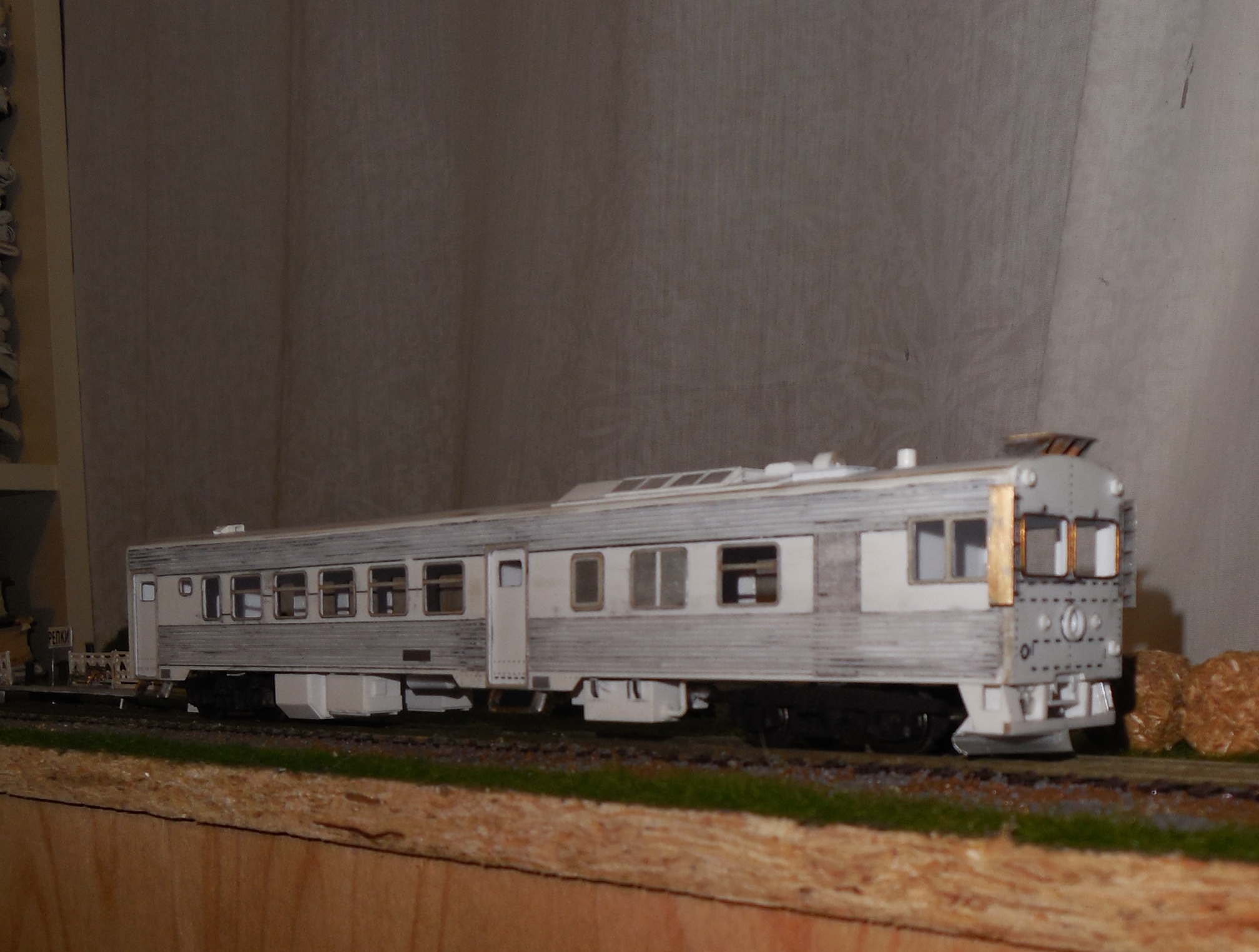

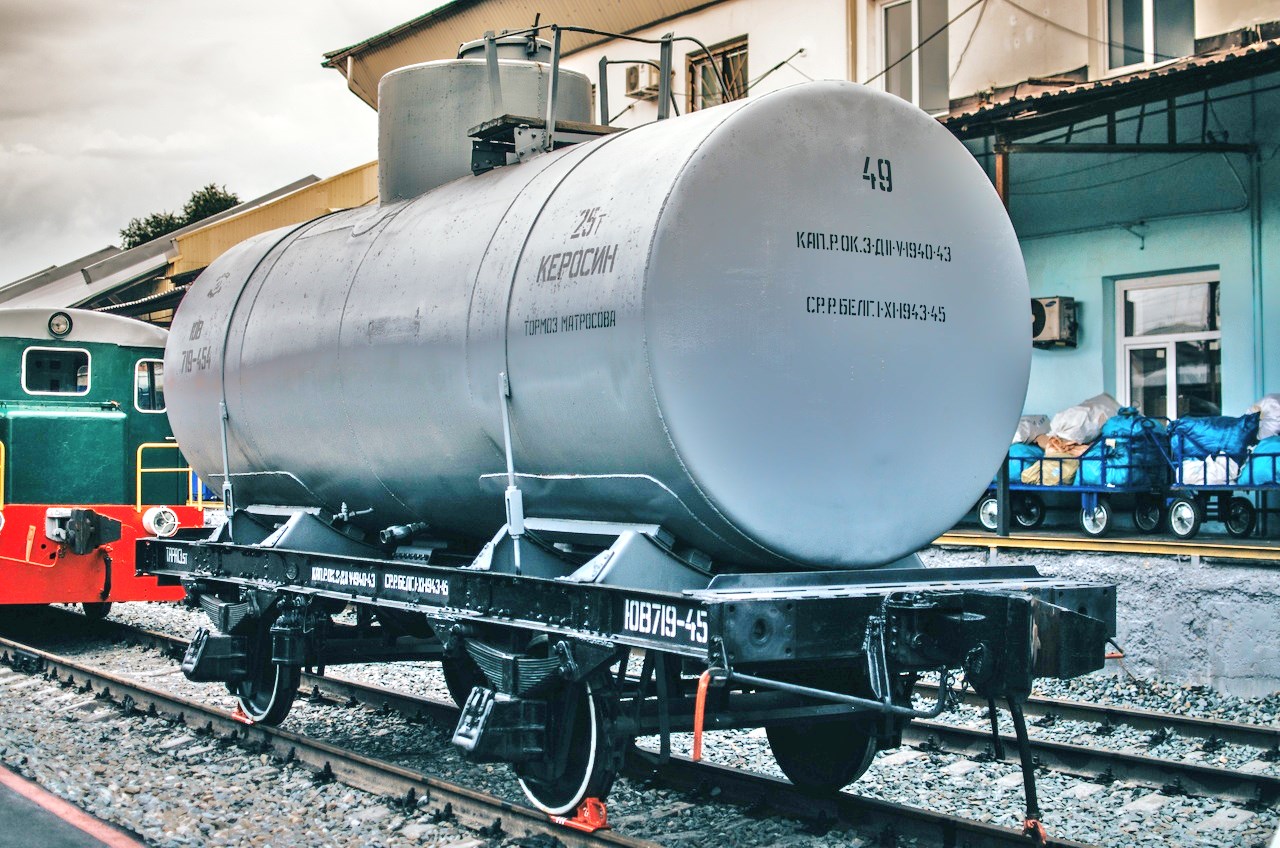

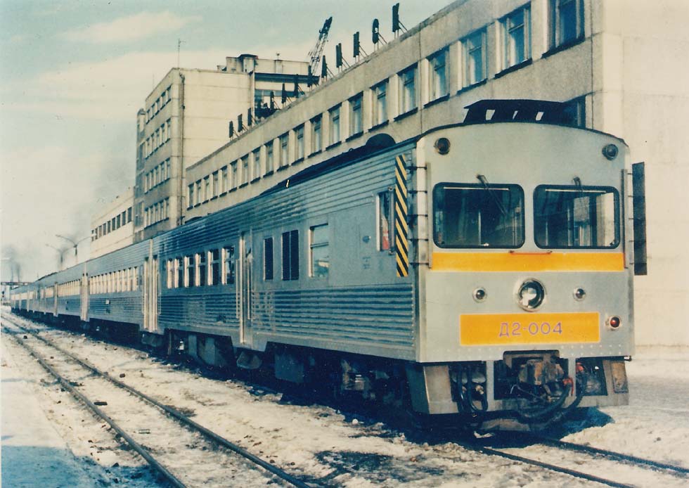

Немного фото прототипа модели ;)
Обалденные модели- после покраски будет бомба особенно впечатлил манипулятор на мотрисе.

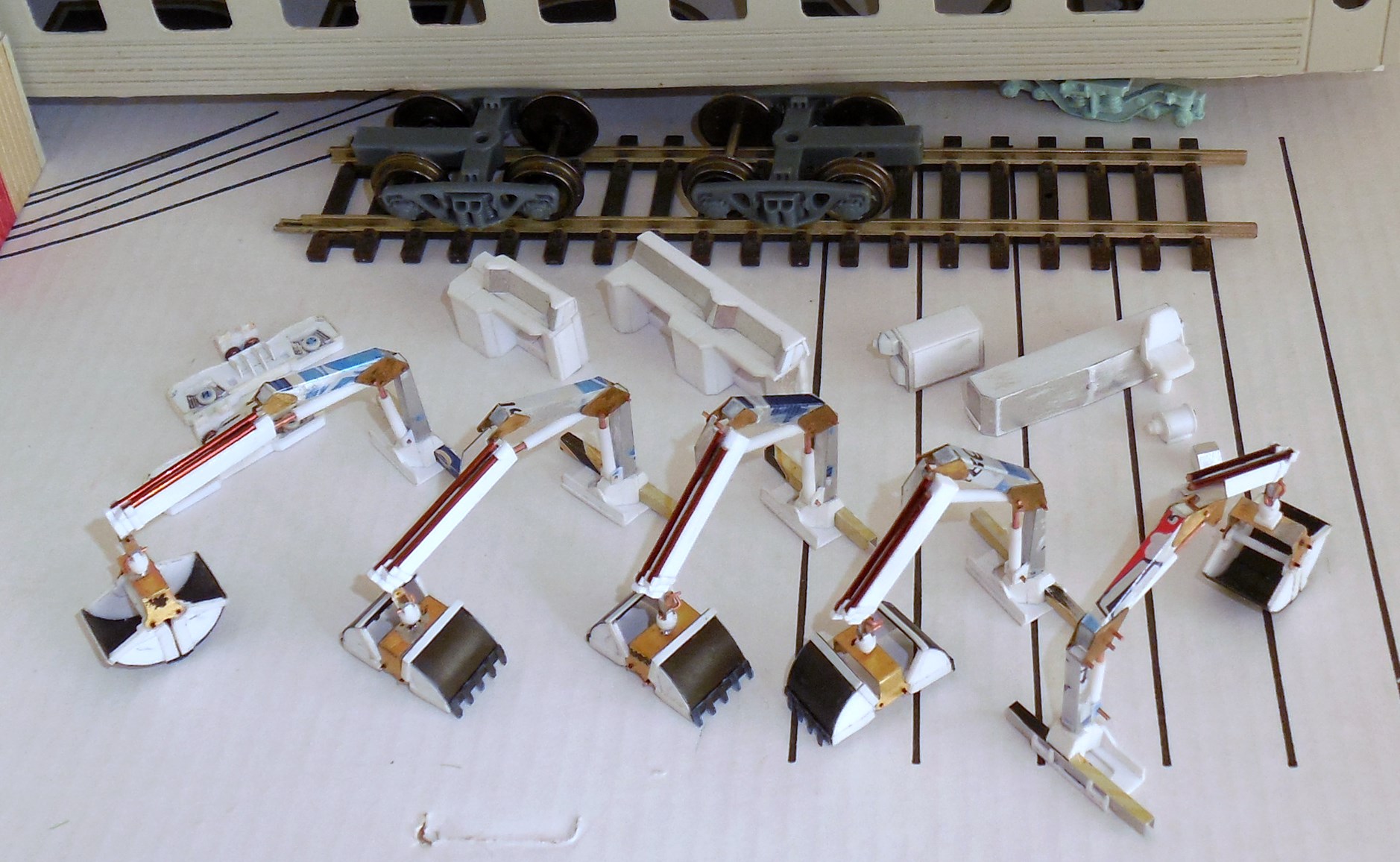

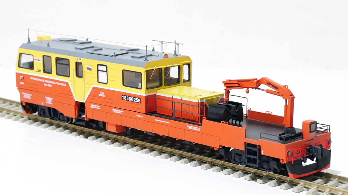

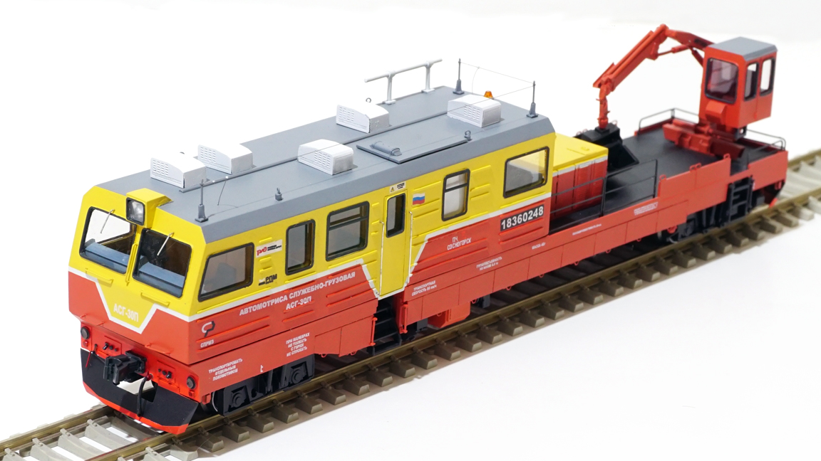

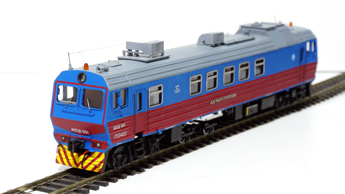

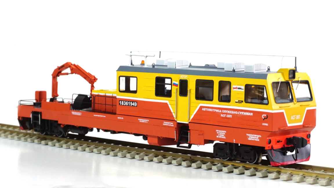

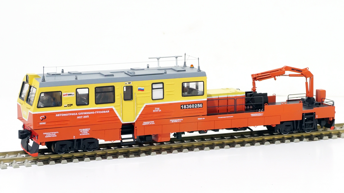

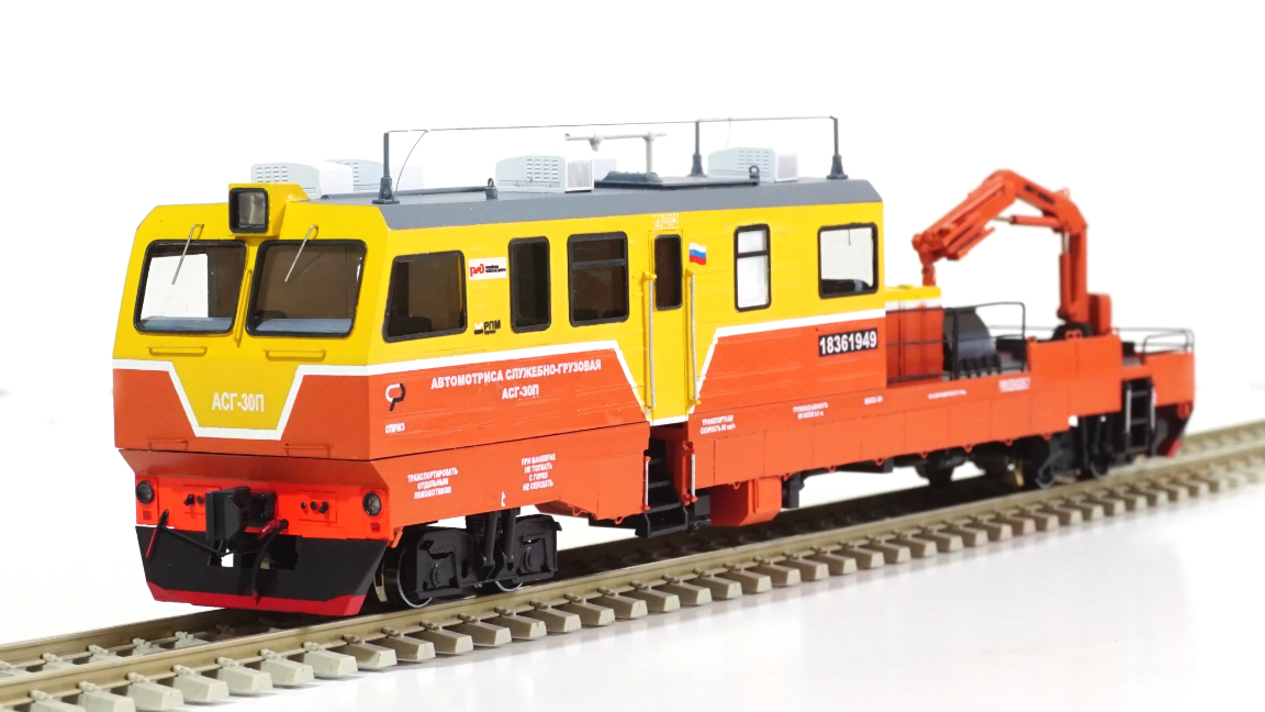

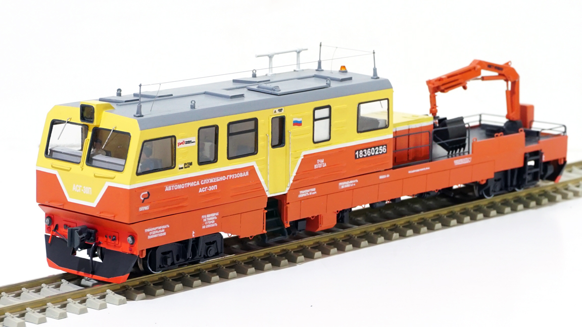

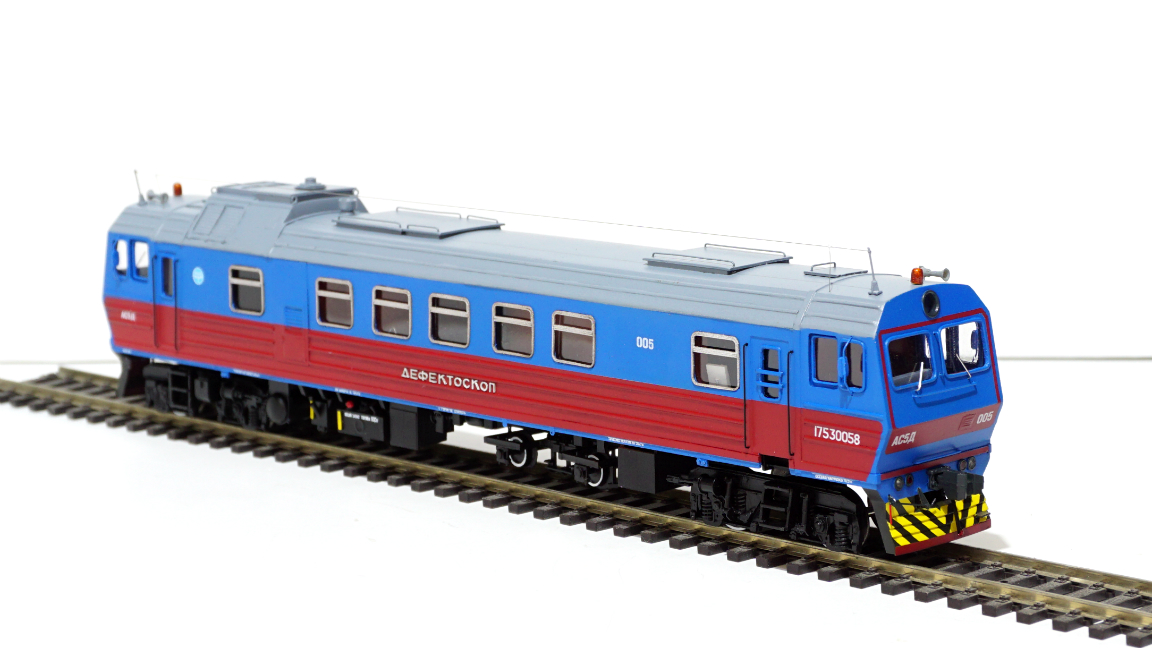

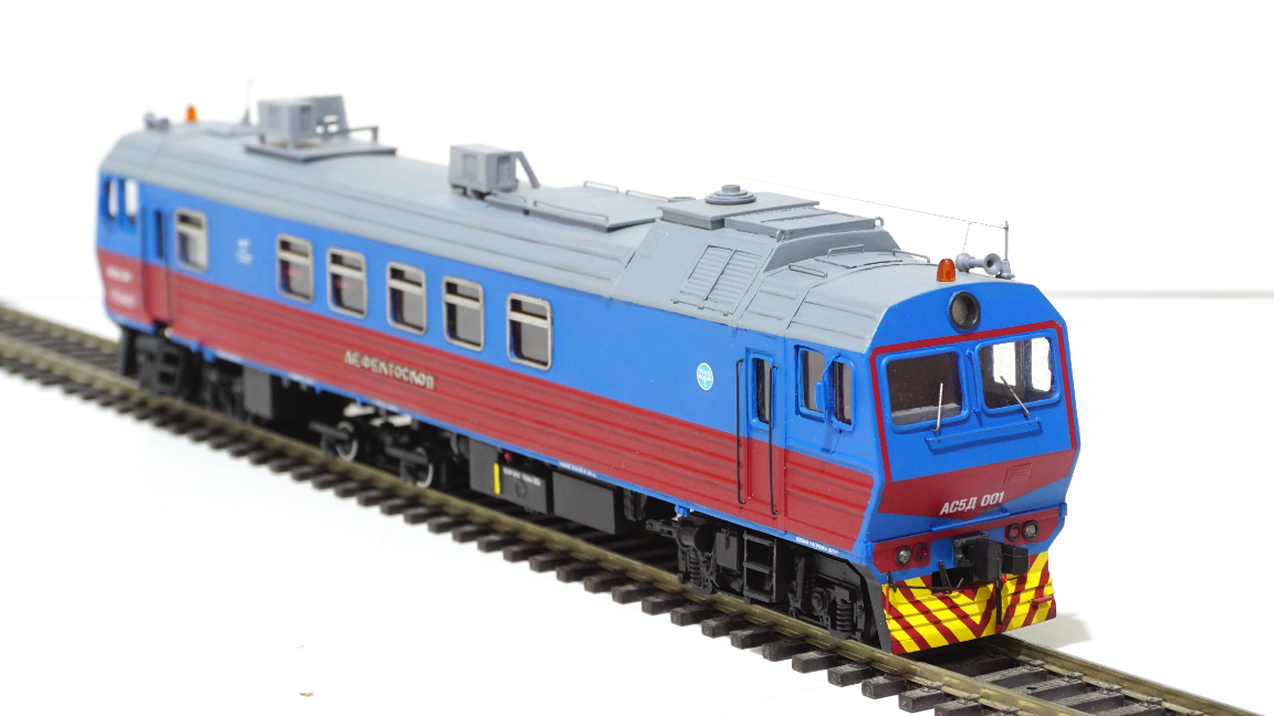

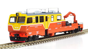

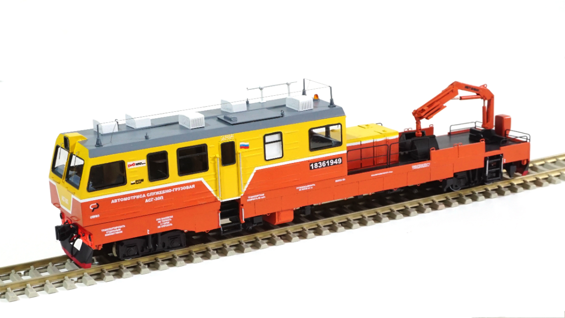

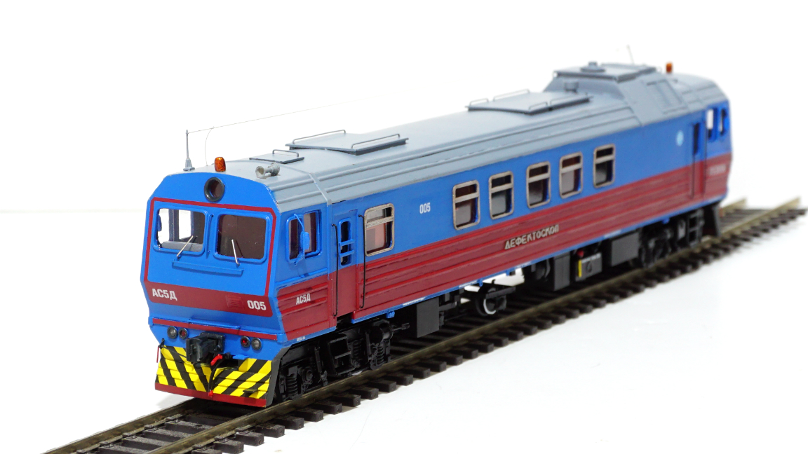

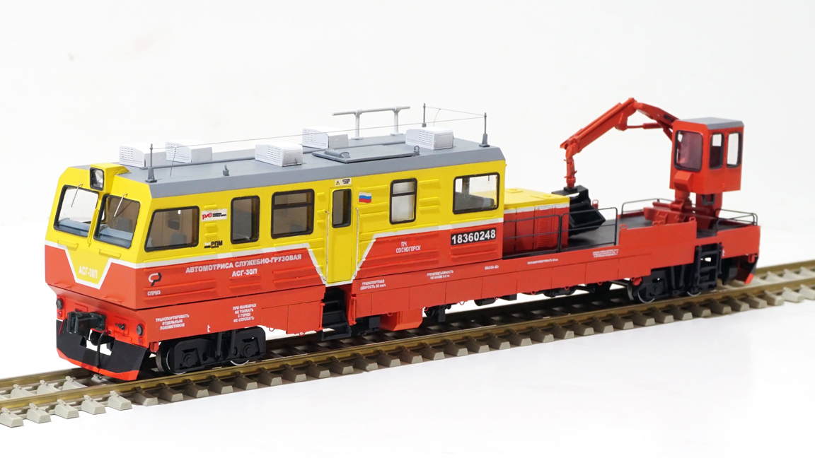

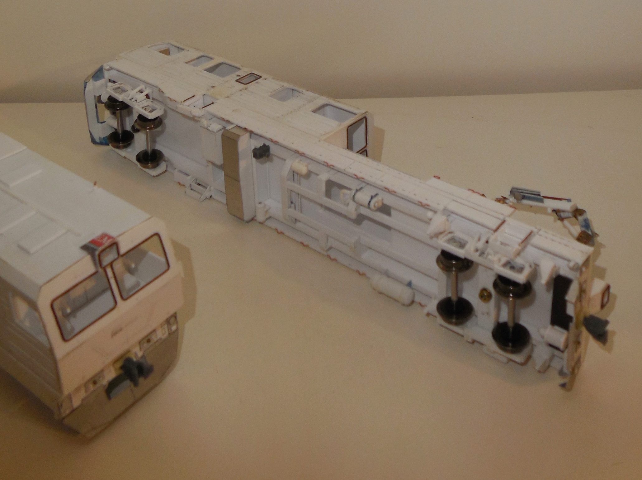

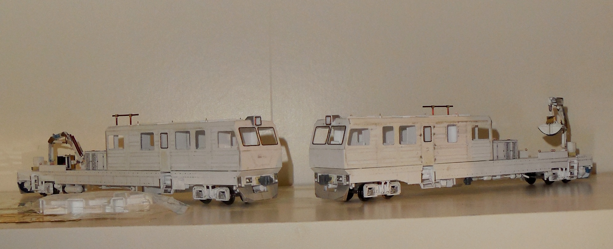

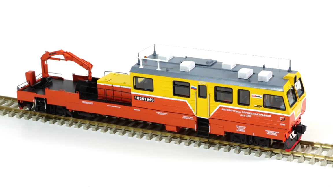

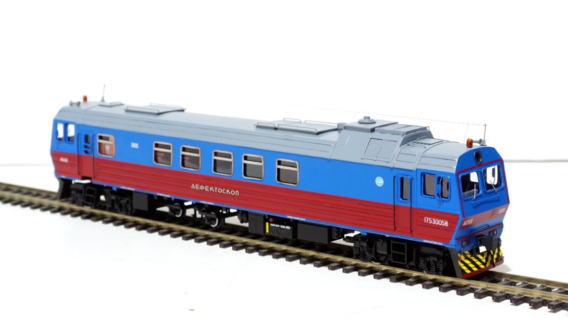

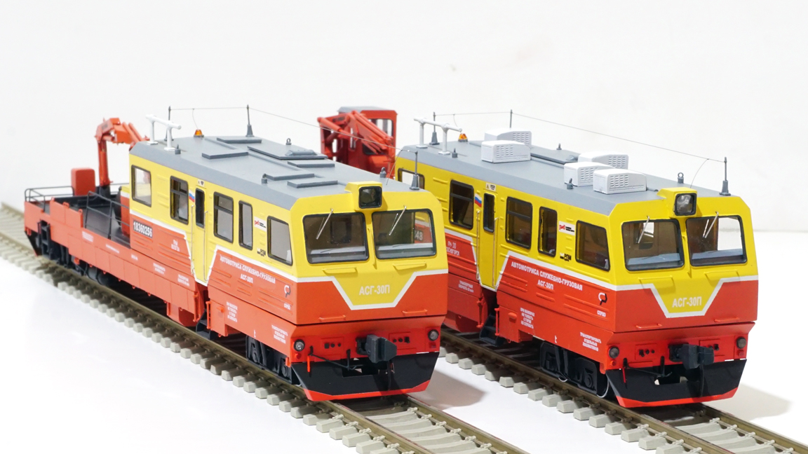

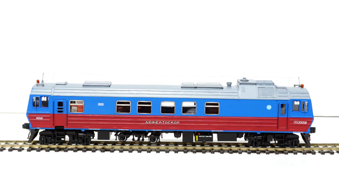

Хочу поделиться фотографиями моделей автомотрис АСГ30П.
Различаются вариантами КМУ(крано-манипуляторными установками)
Ручная работа, 1/87 Н0, стендовые.
Модели выполнены мною из пластика, проволоки, жести,
добавлено травления #ARtModel .
Доработаны и покрашены Дмитрием Камушкиным (Kamuwkin).
Повідомлень: 3431
Has thanked: 2338 times
Been thanked: 4503 times
Артём, замечательно!Зображення
Поздравляю с завершением очередного этапа!Зображення
Повідомлення Xoma »
Поздравляю! Очень красивые модели. Выполнены чистоплотно, ажурно как настоящие фирменные. Снимаю шляпу и низкоий поклон пред автором.

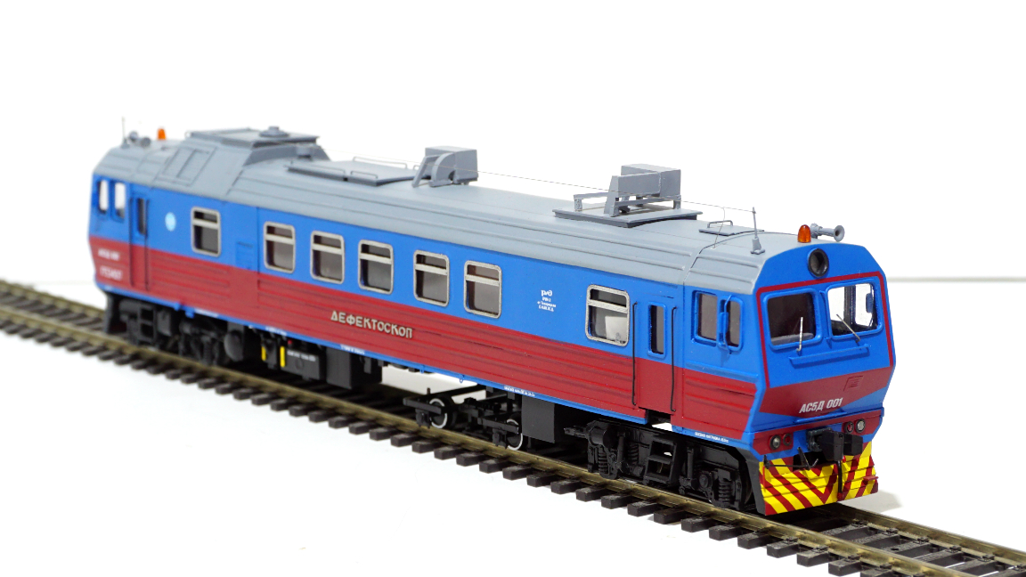

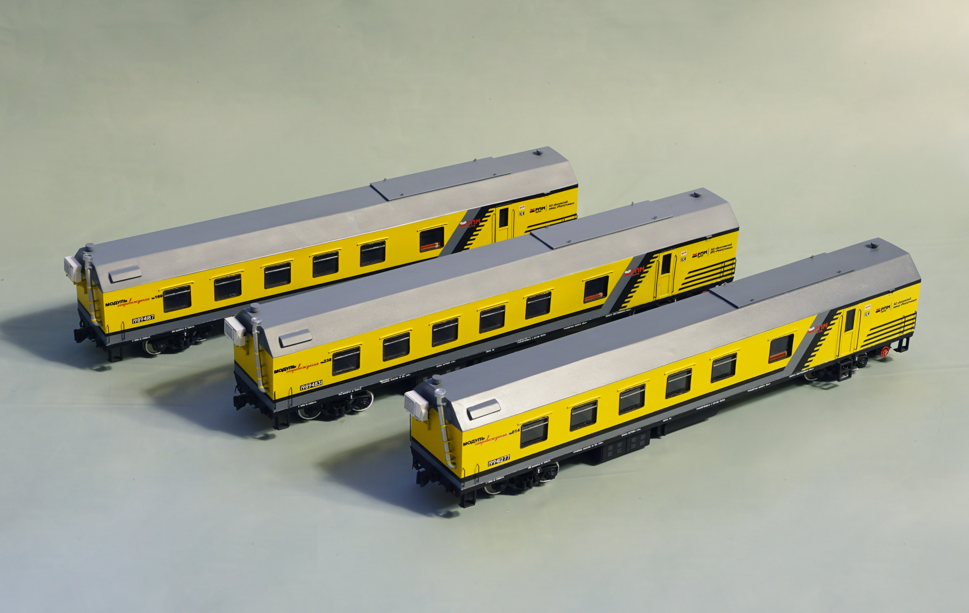

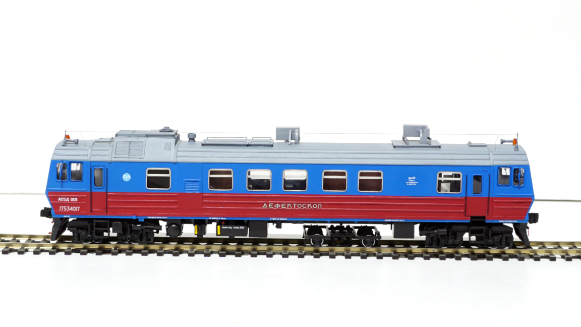

И еще одна красавица прошла наши руки ;)

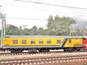

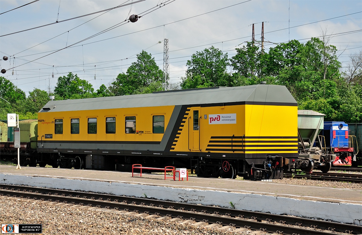

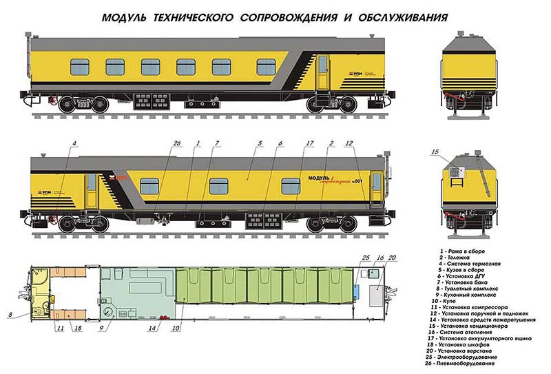

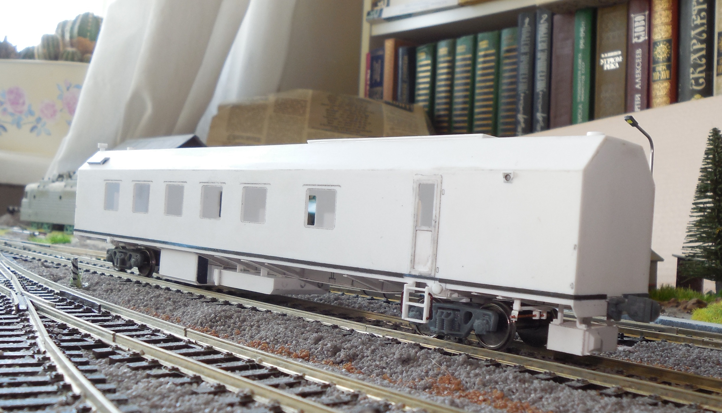

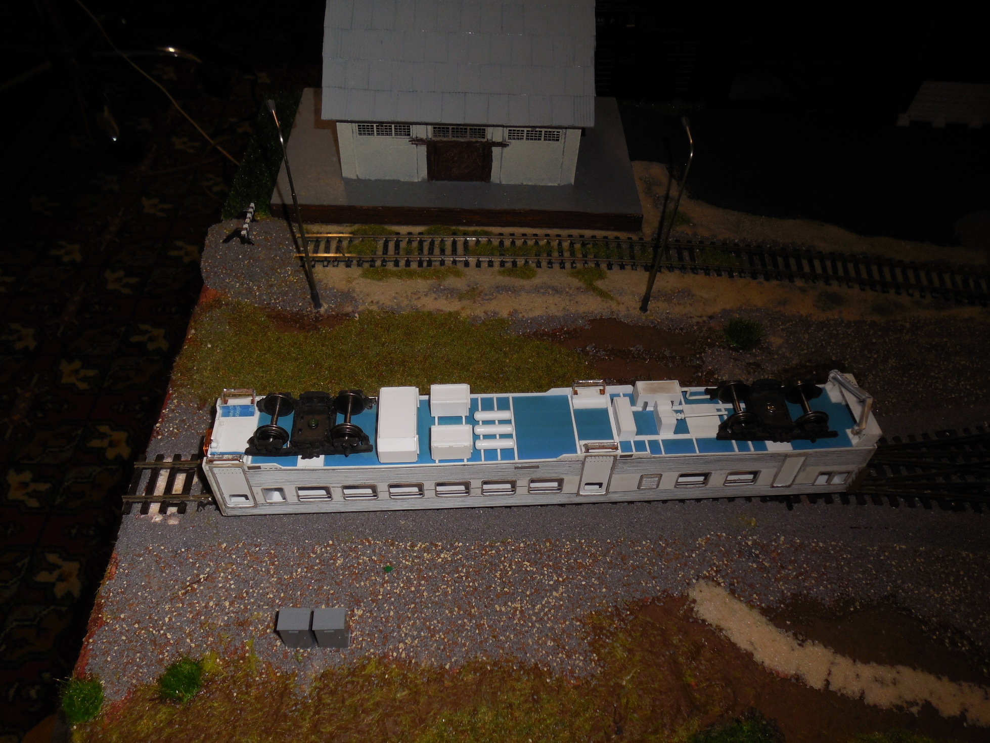

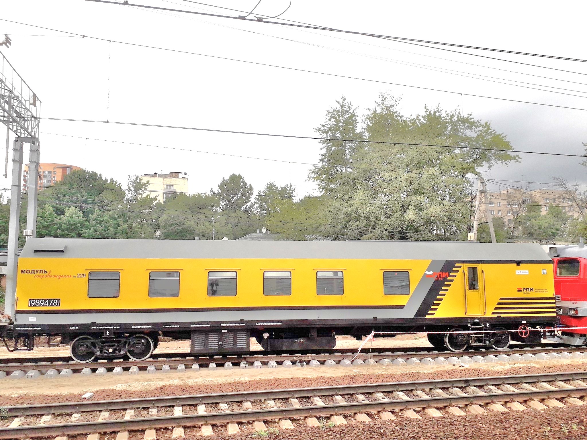

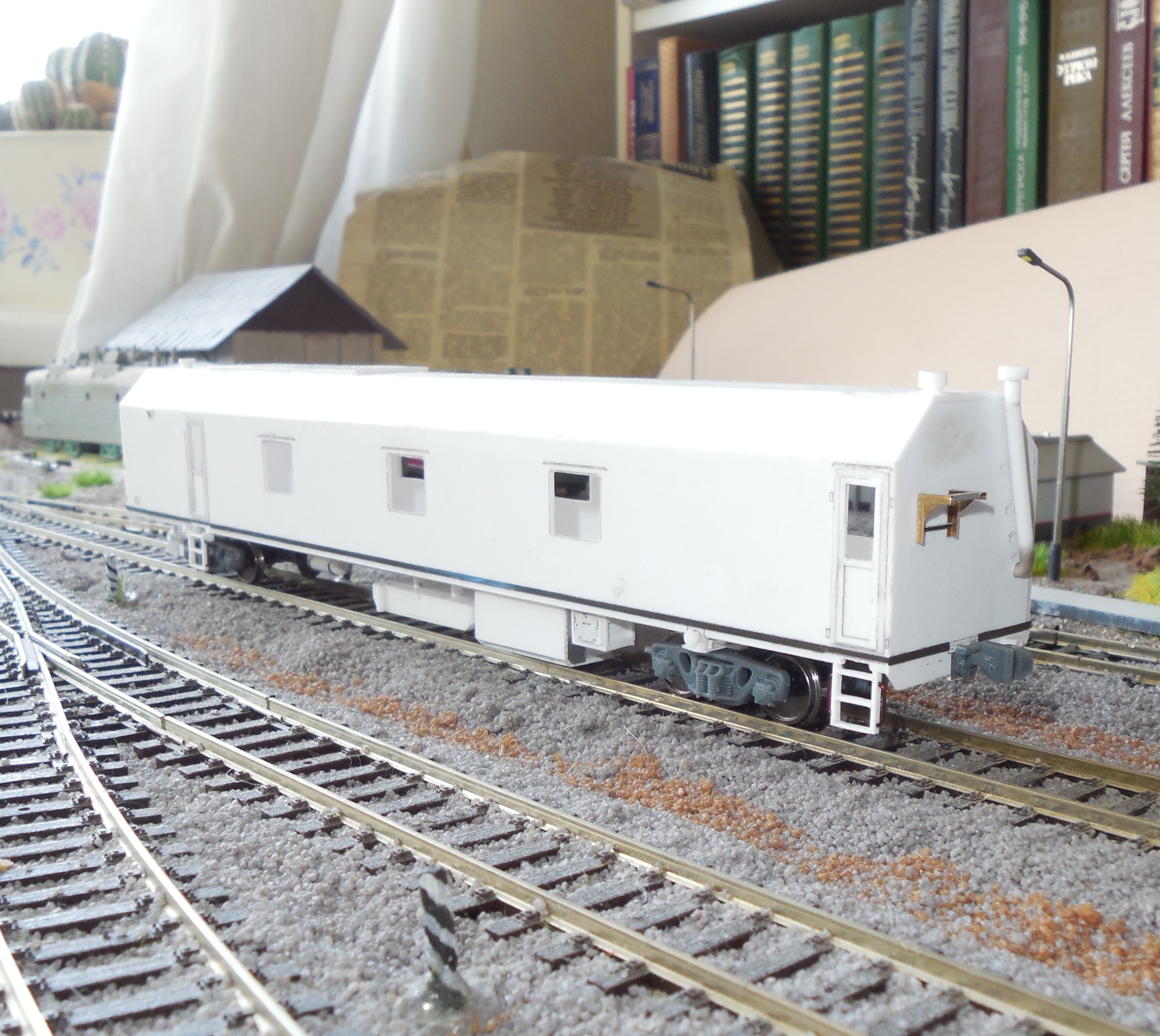

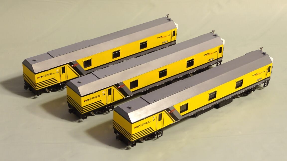

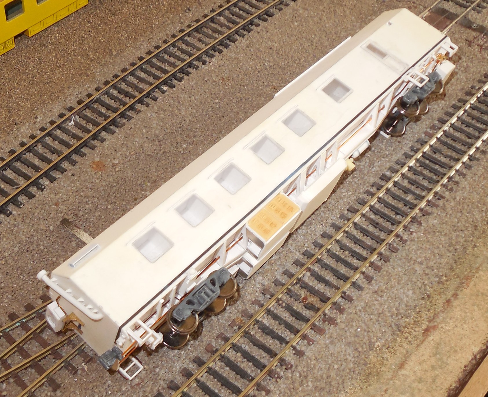

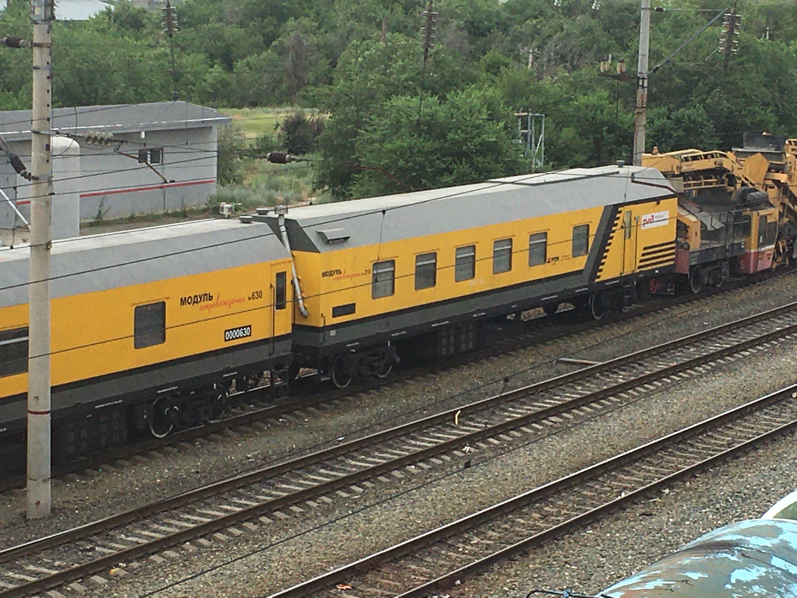

Пришло время рассказать о еще одном проекте завершившемся на днях.
Модуль технического сопровождения и обслуживания МТСО.
Модуль оборудован пятью четырехместными купе, кают-компанией, кухней, туалетным комплексом замкнутого типа, мастерской, раздевалкой с одежными и сушильными шкафами, стиральной машиной, холодильником, душевой кабиной, двумя дизель-генераторными установками, системами кондиционирования и отопления. Исполнение модуля для сопровождения составов хоппер-дозаторных вагонов оснащено компрессором, обеспечивающим работу до 50 хоппер-дозаторов.
Максимальная пассажировместимость модуля- до 20 человек
Габарит по ГОСТ9238- 02-ВМ
Запас топлива для ДГУ, л. - 2000
Запас воды, л.- 1885
Масса служебная, т - 52
Габаритные размеры, мм:
- длина по осям автосцепок, мм - 21080
- ширина - 3055
- высота - 4650
Конструкционная скорость, км/ч - 100
Суммарная мощность ДГУ, кВт - 30
http://www.rempm.ru/uploads/corppaper/2 ... 20%B94.pdf
https://gudok.ru/zdr/177/?ID=1526128
С 2017 года по настоящее время уже произведено свыше 630 единиц,
вагоны распространились по всей сети РЖД включая перешитый Сахалин.
f_c2RlbGFub3VuYXMucnUvdXBsb2Fkcy8zLzQvMzQ5MTU2NDI1MjcyNV9vcmlnLmpwZWc_X19pZD0xMjIzNzg=.jpeg.jpg
Востаннє редагувалось 09 серпня 2020, 13:41 користувачем Артем Д, всього редагувалось 1 раз.
Повідомлень: 508

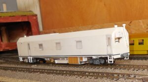

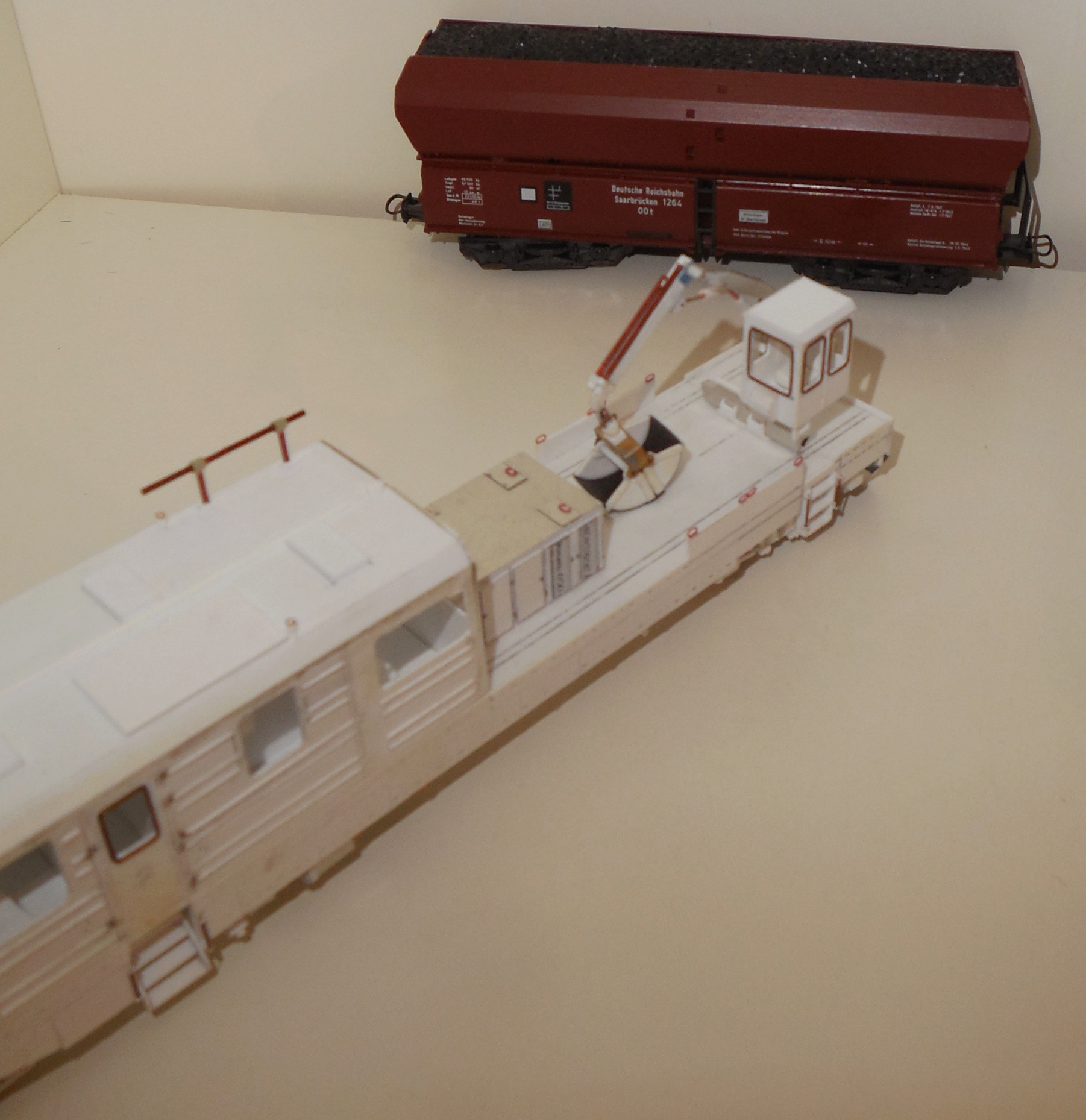

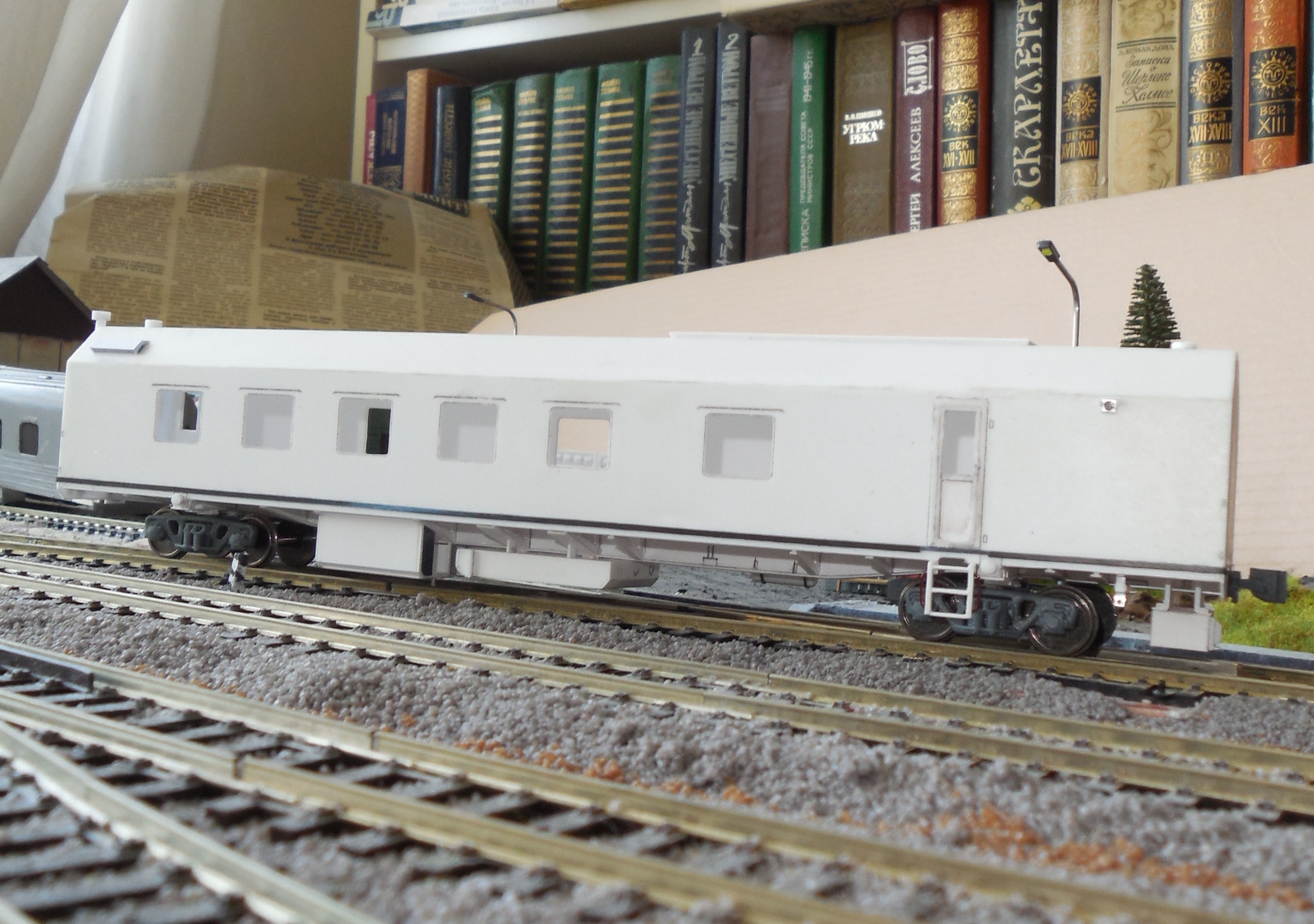

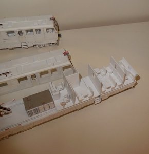

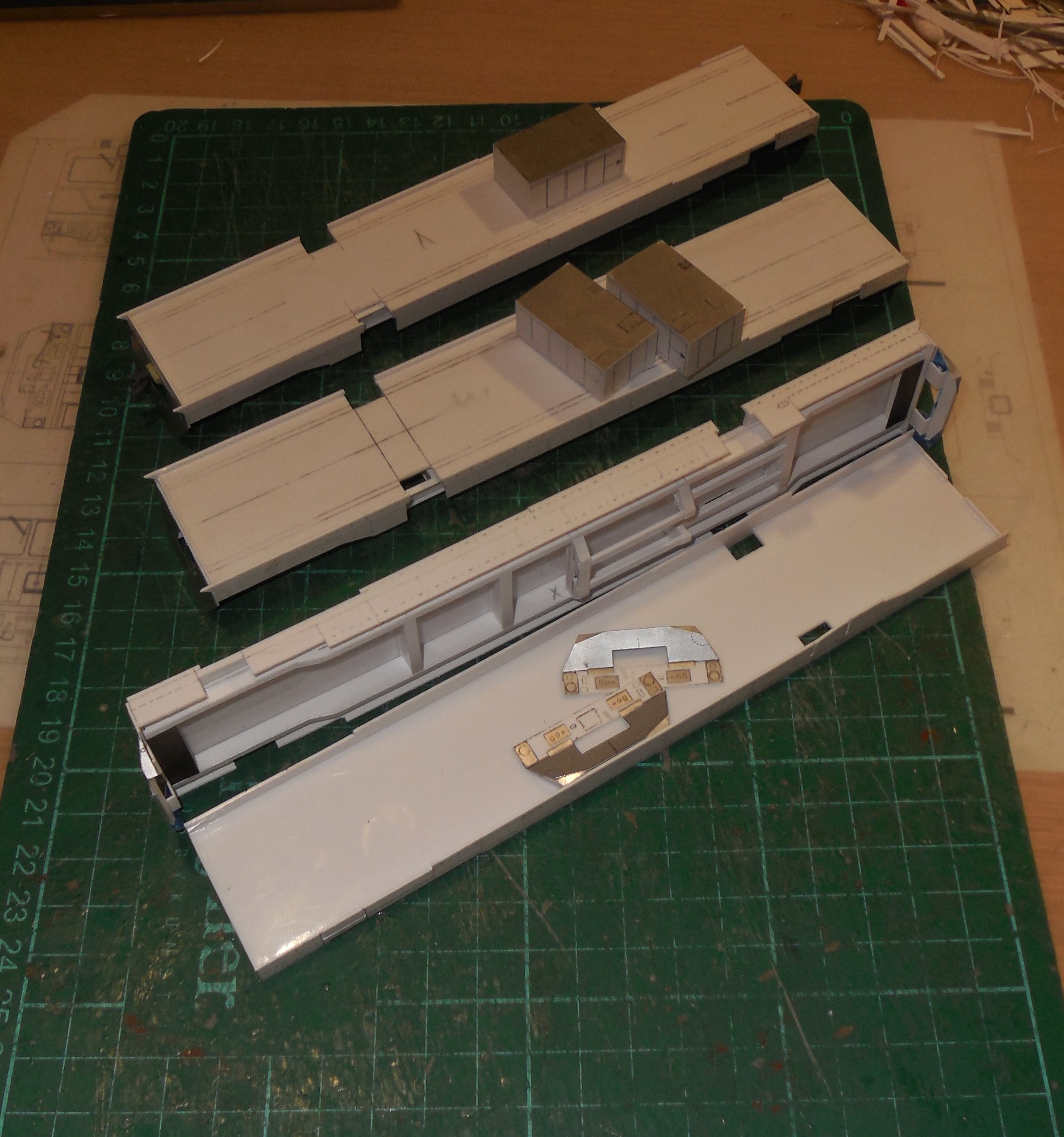

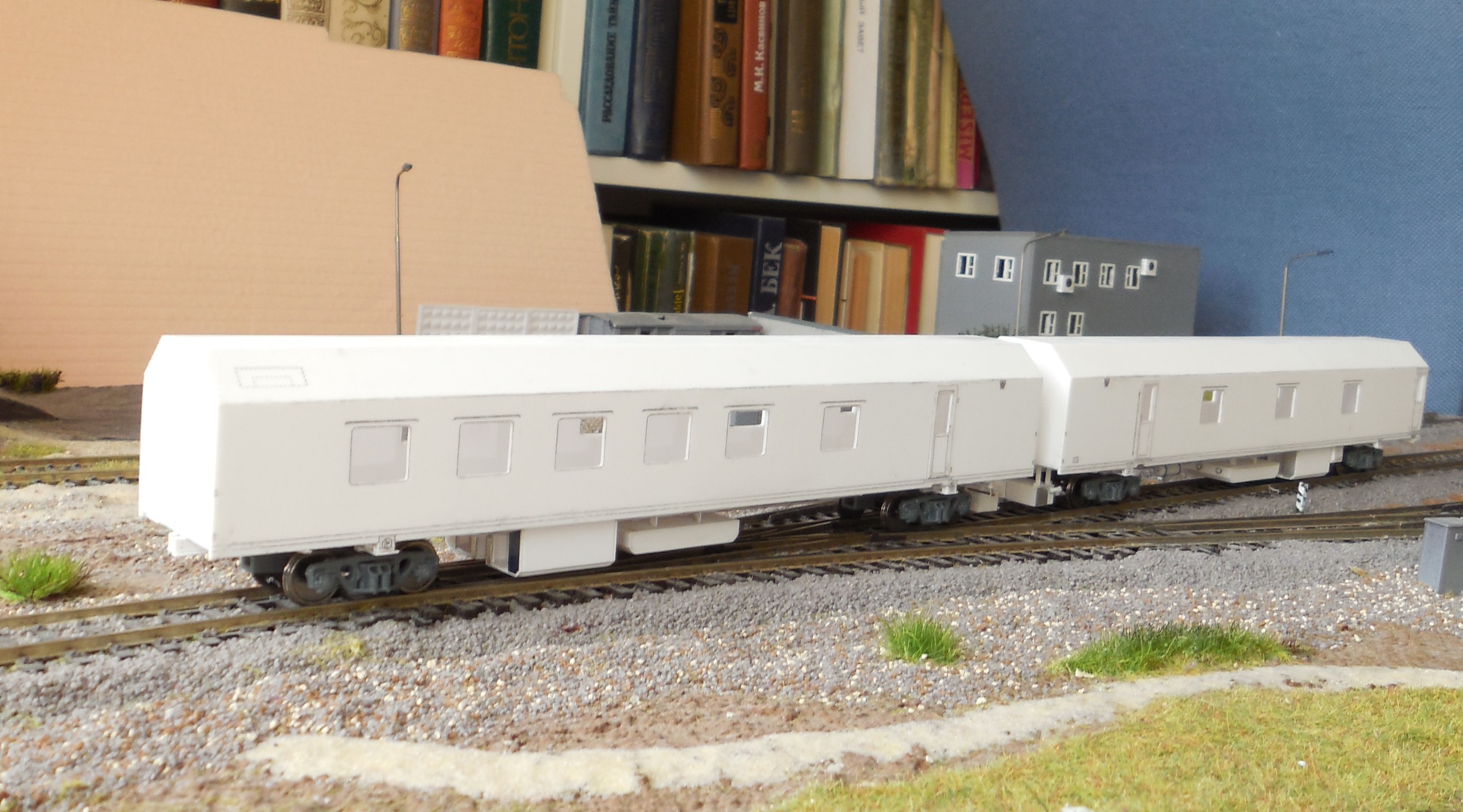

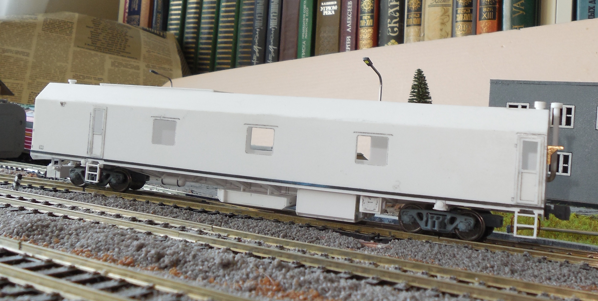

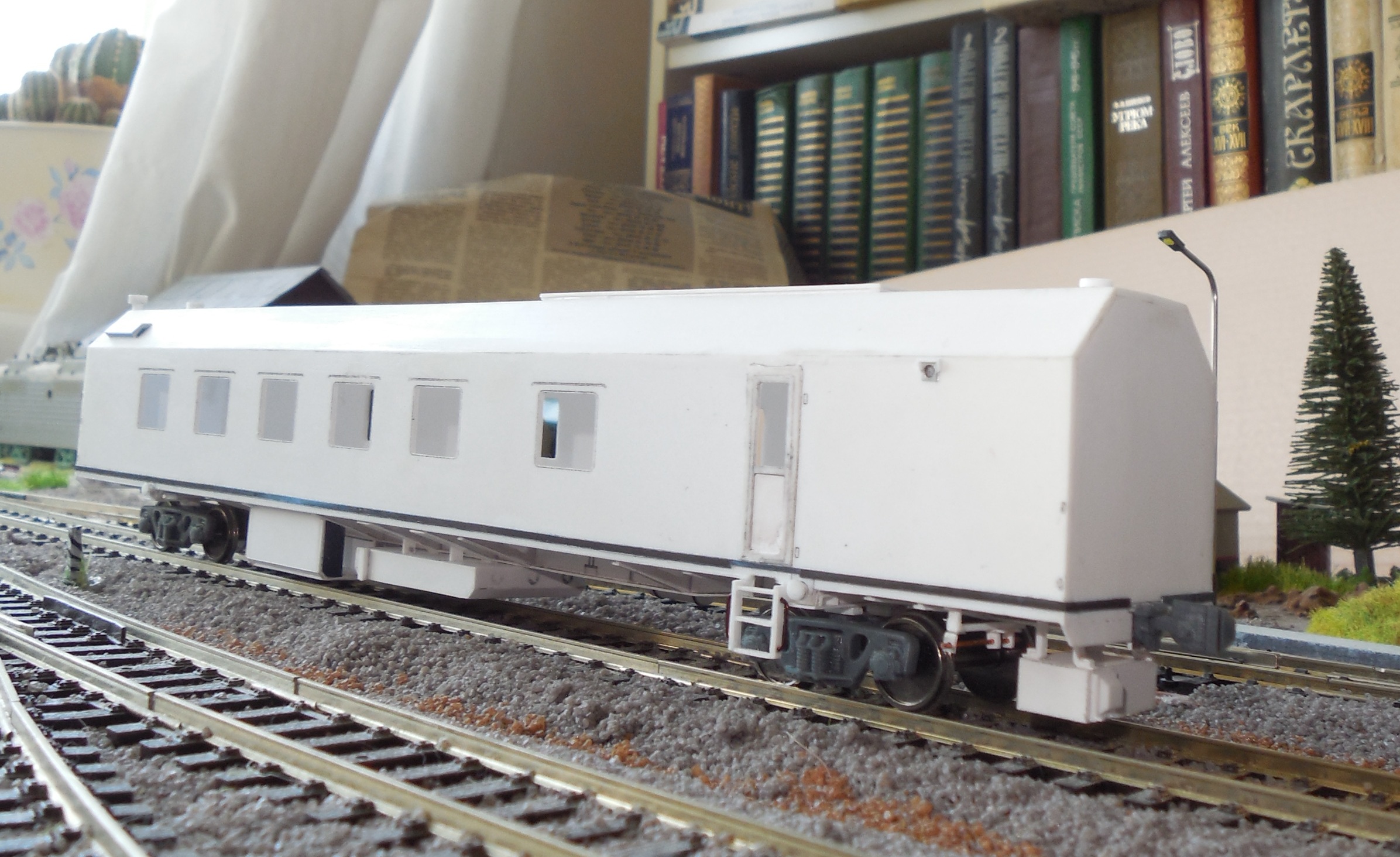

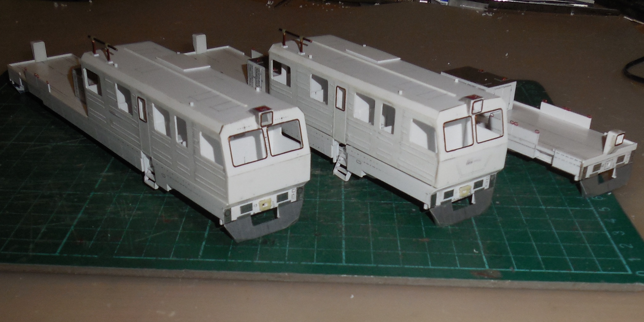

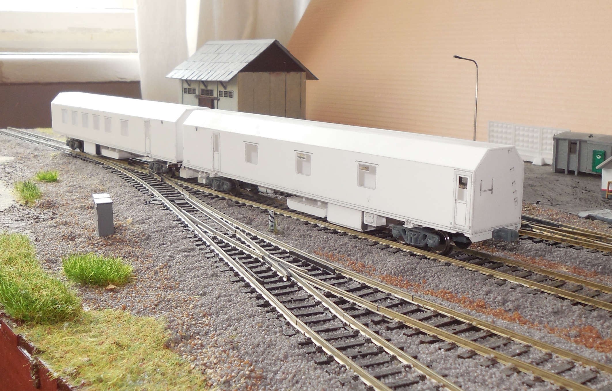

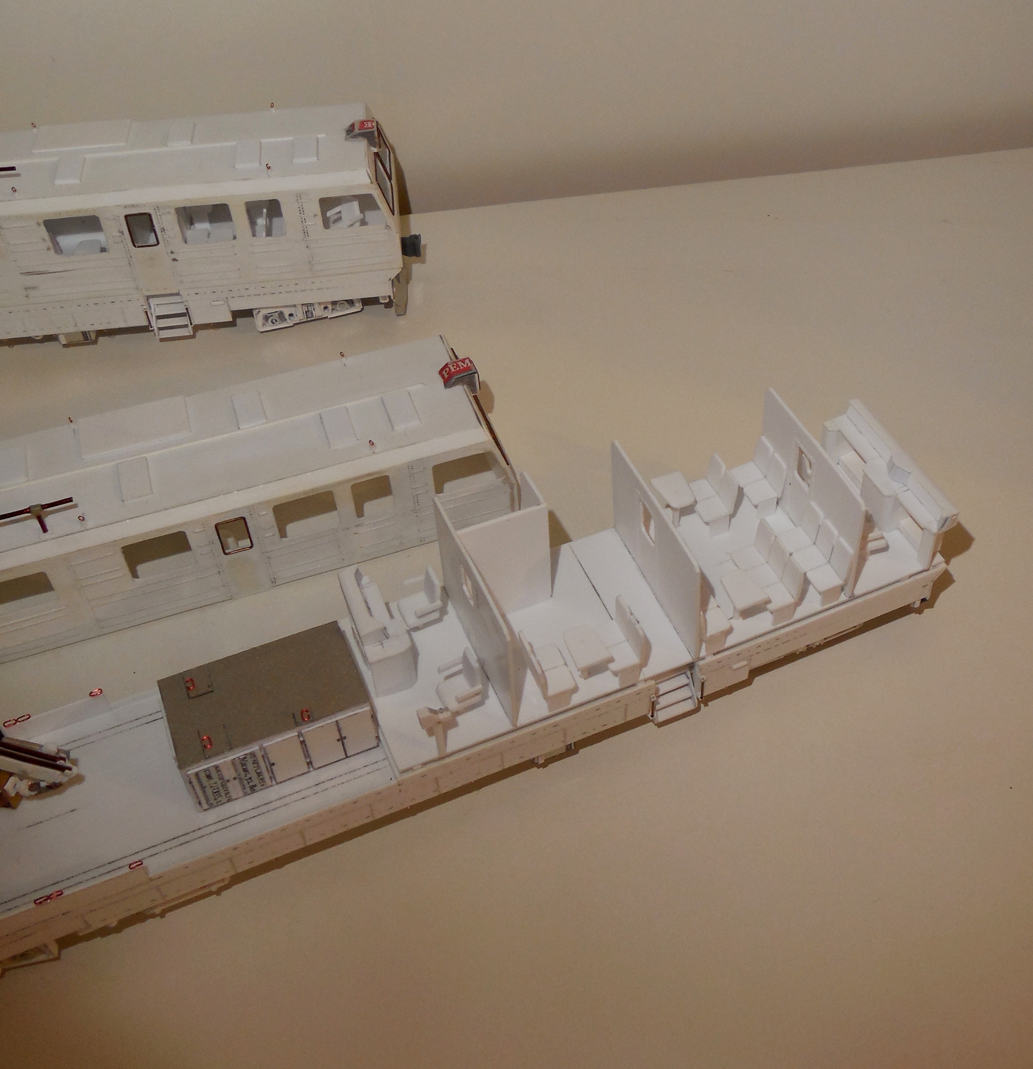

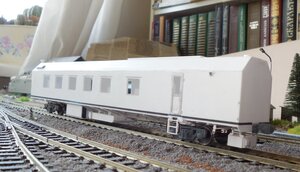

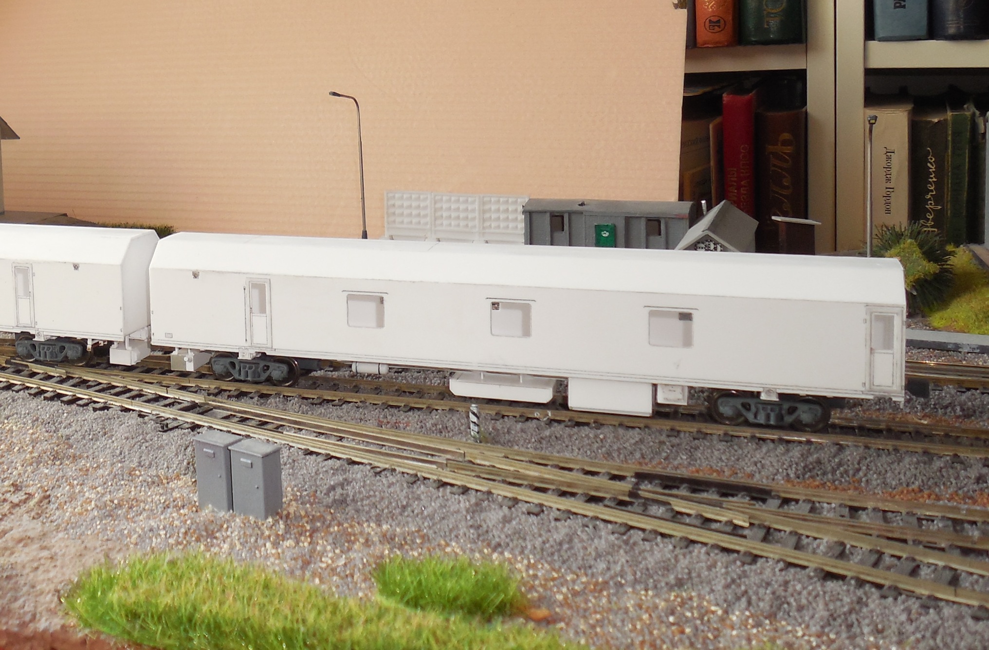

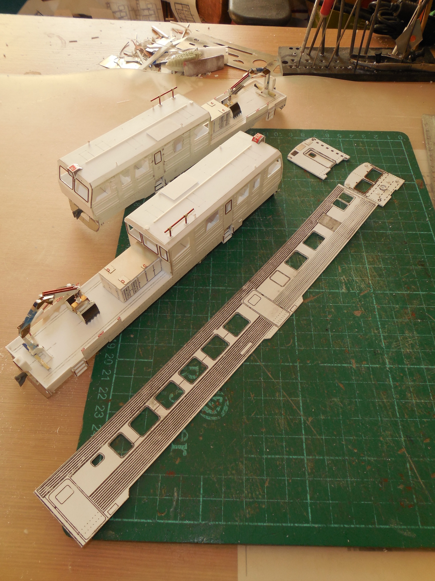

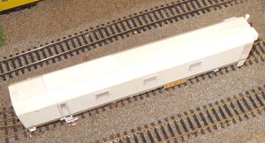

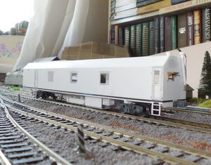

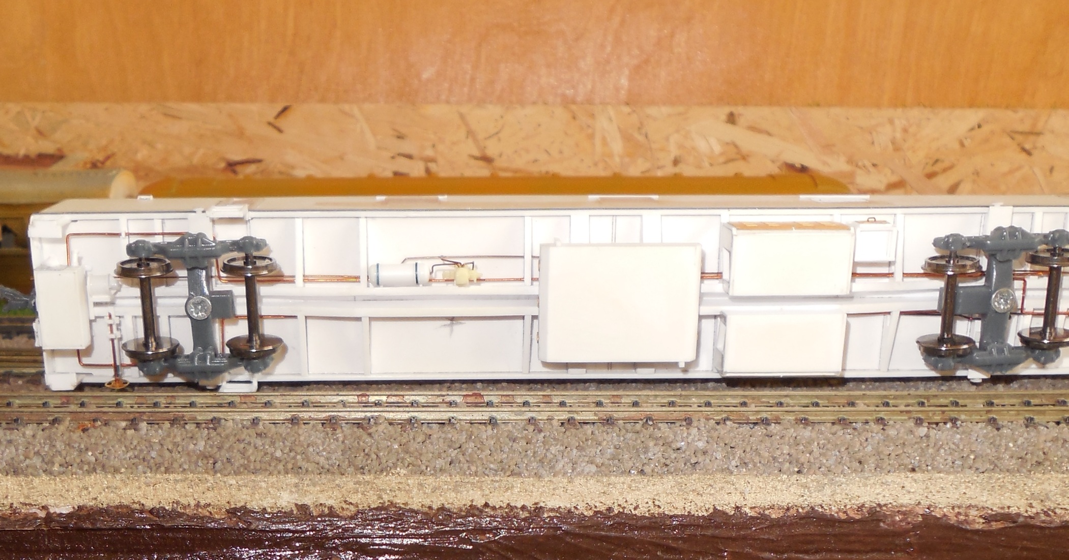

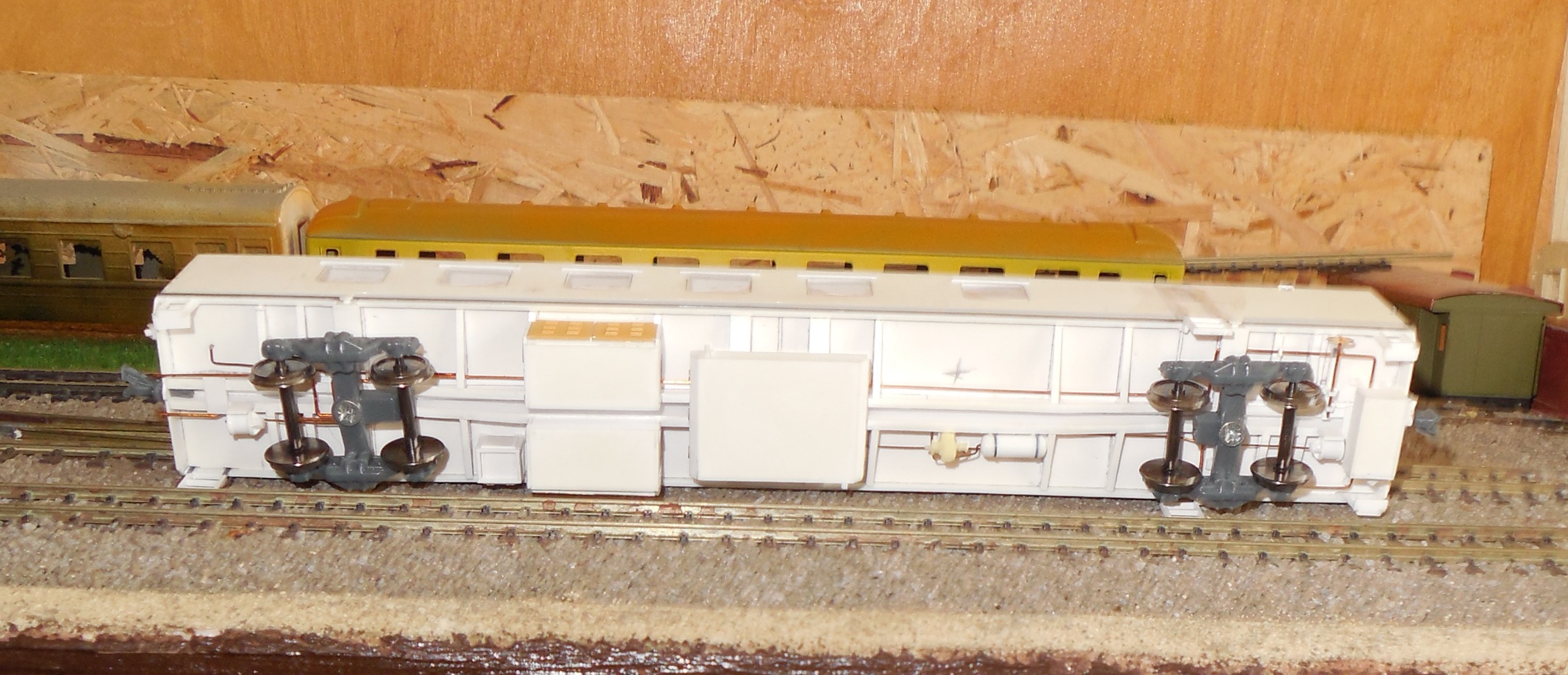

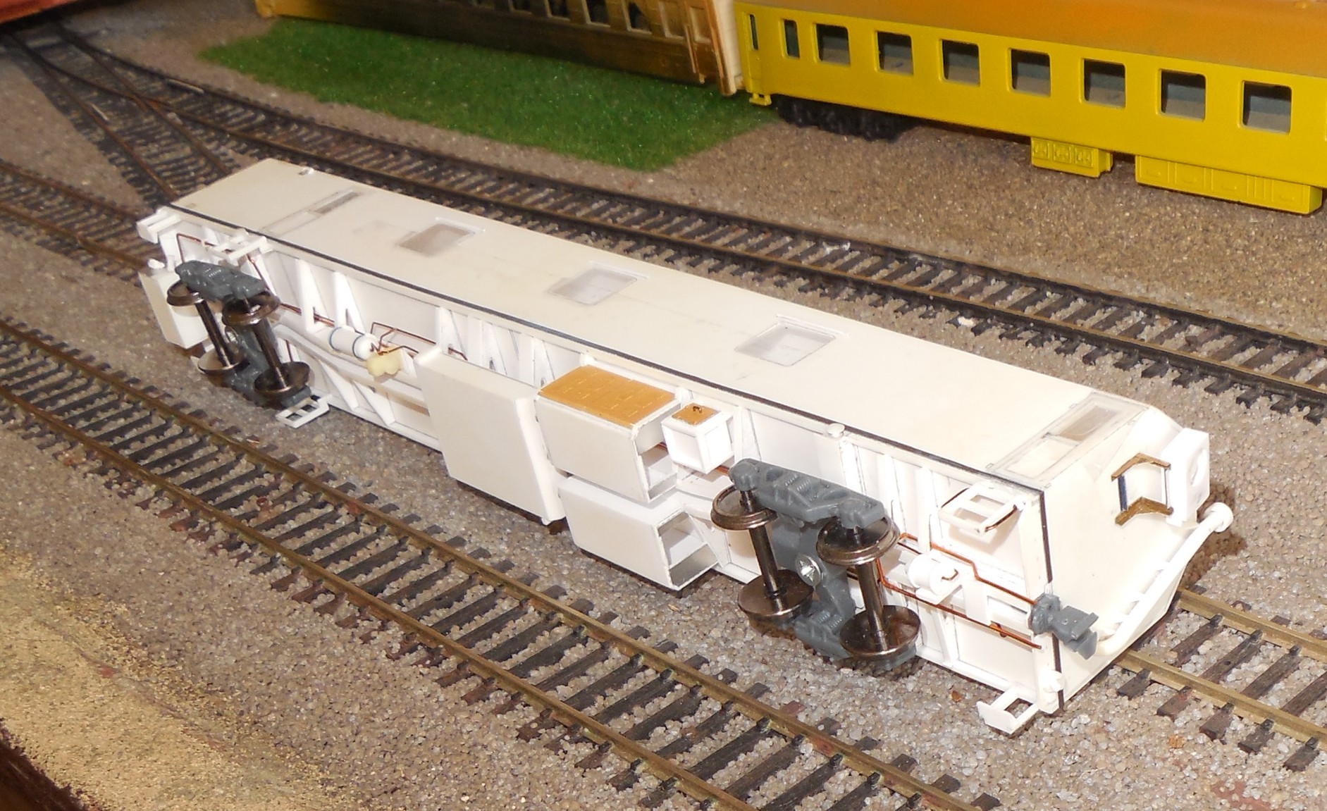

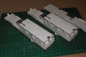

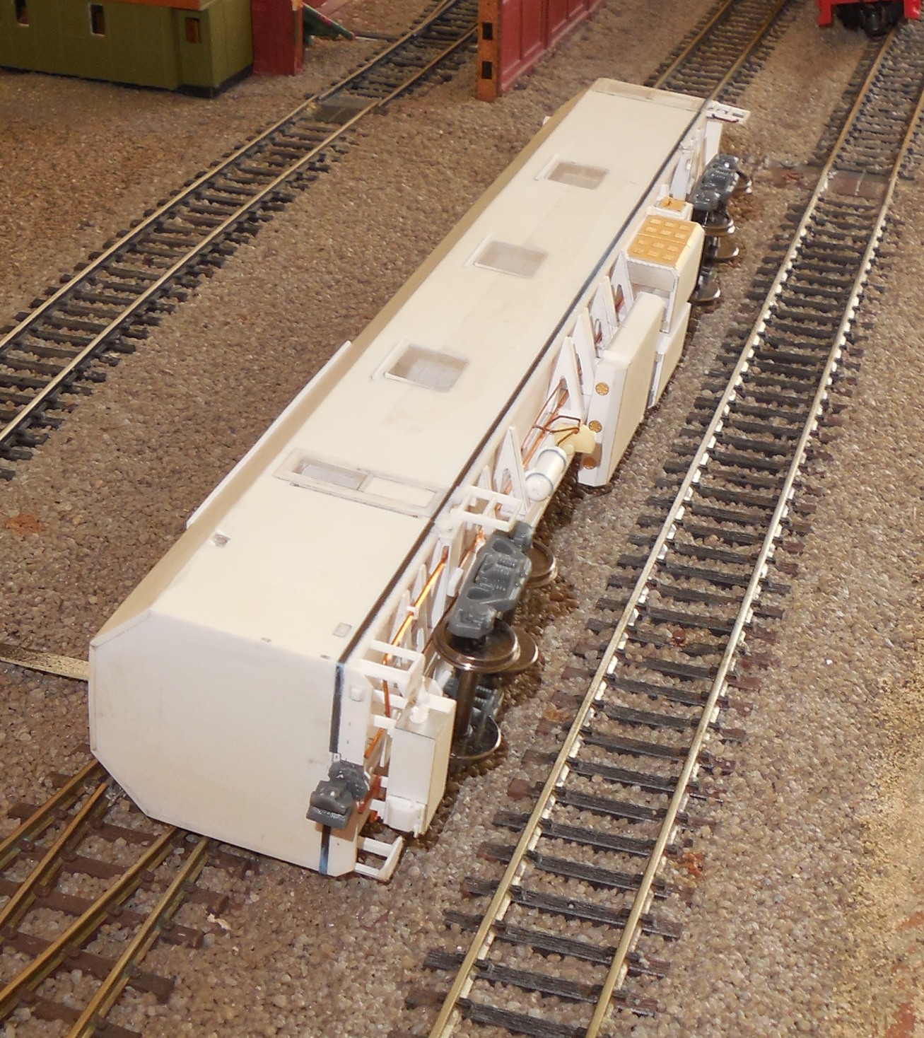

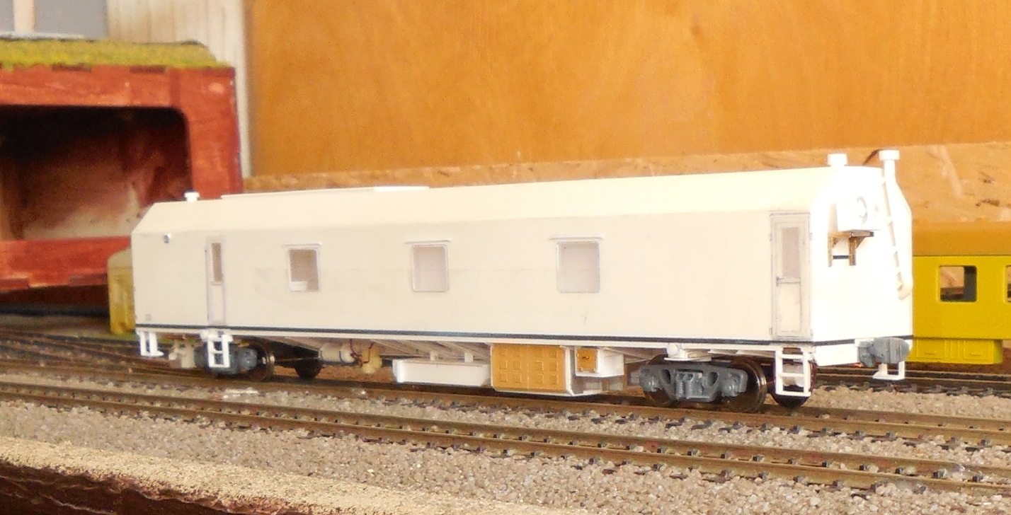

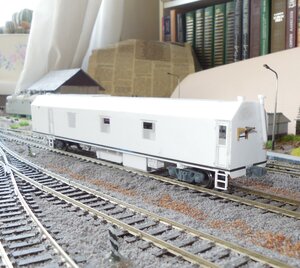

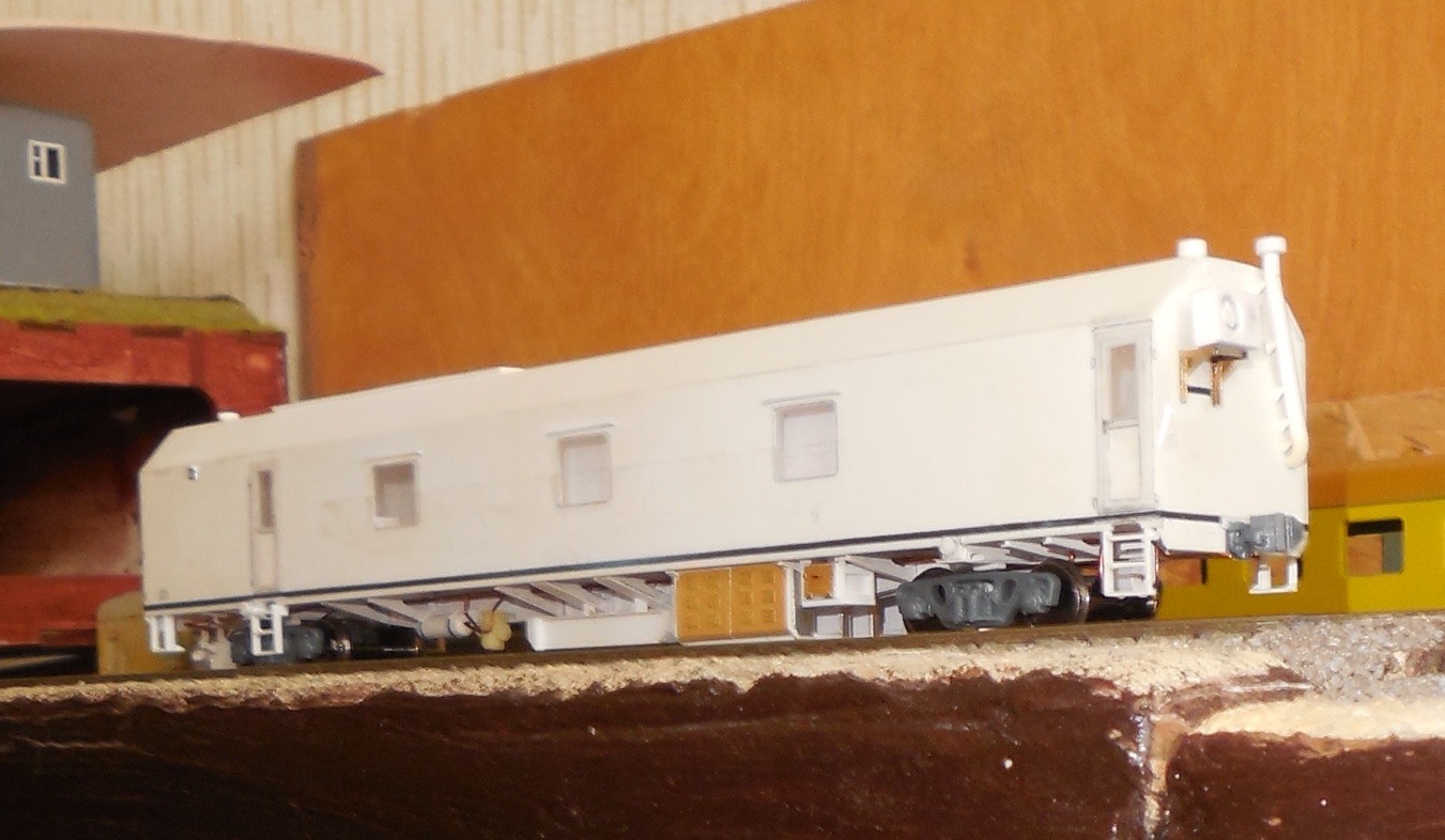

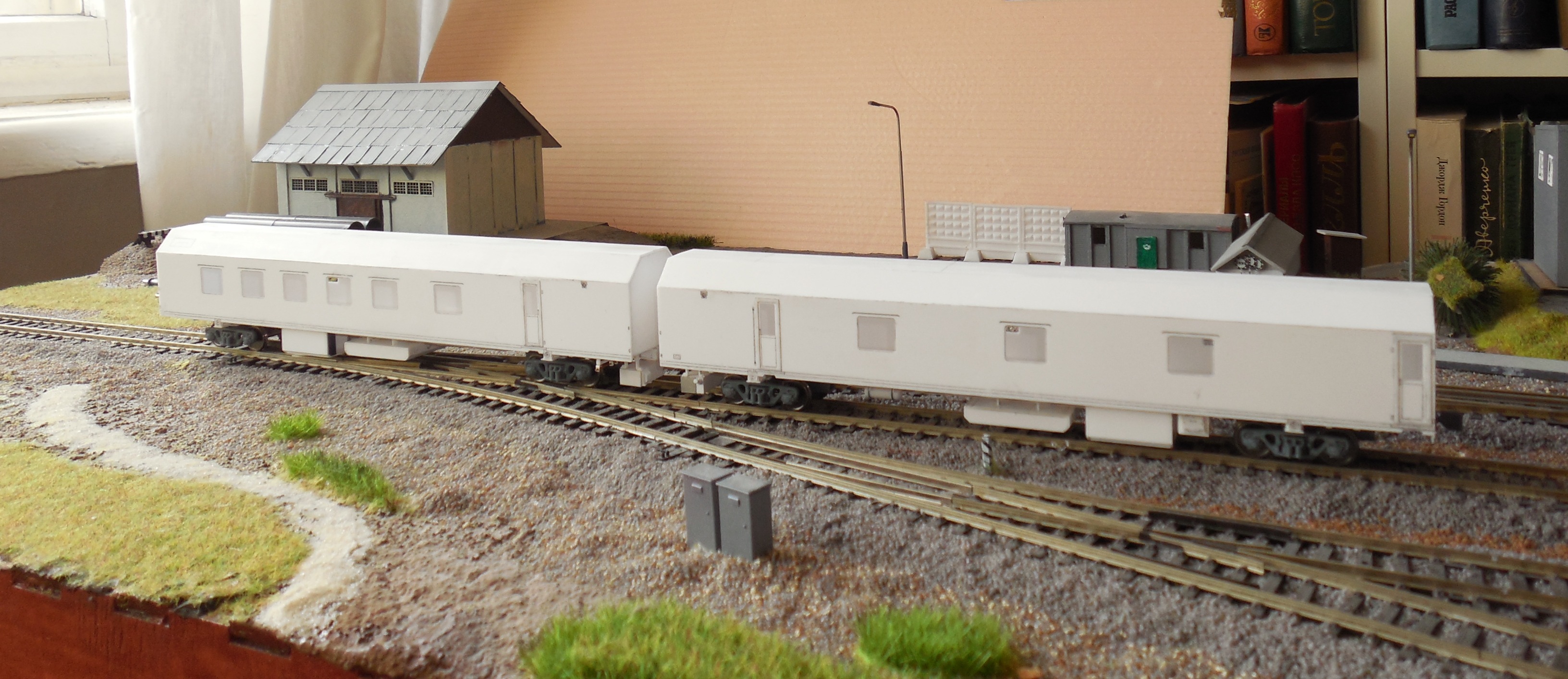

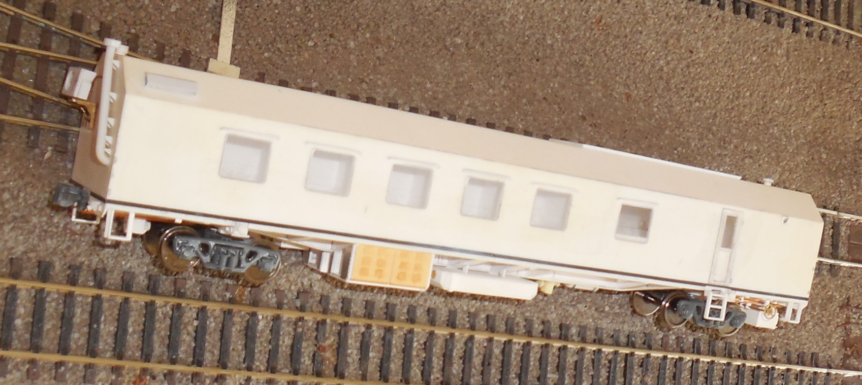

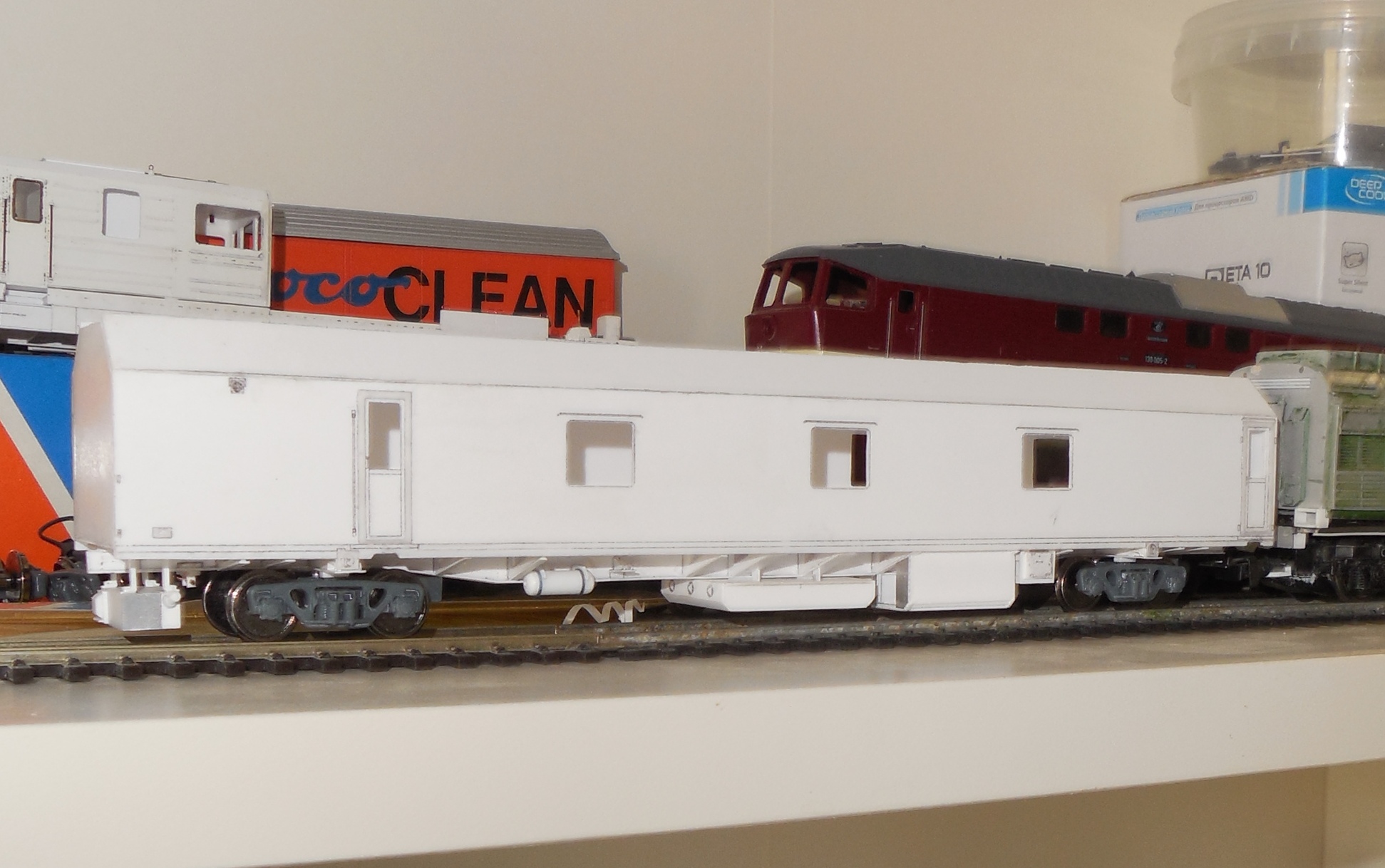

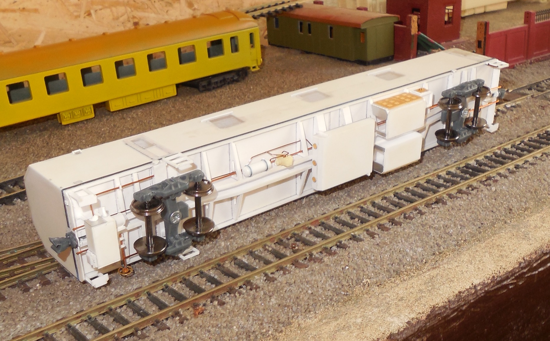

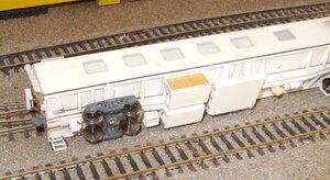

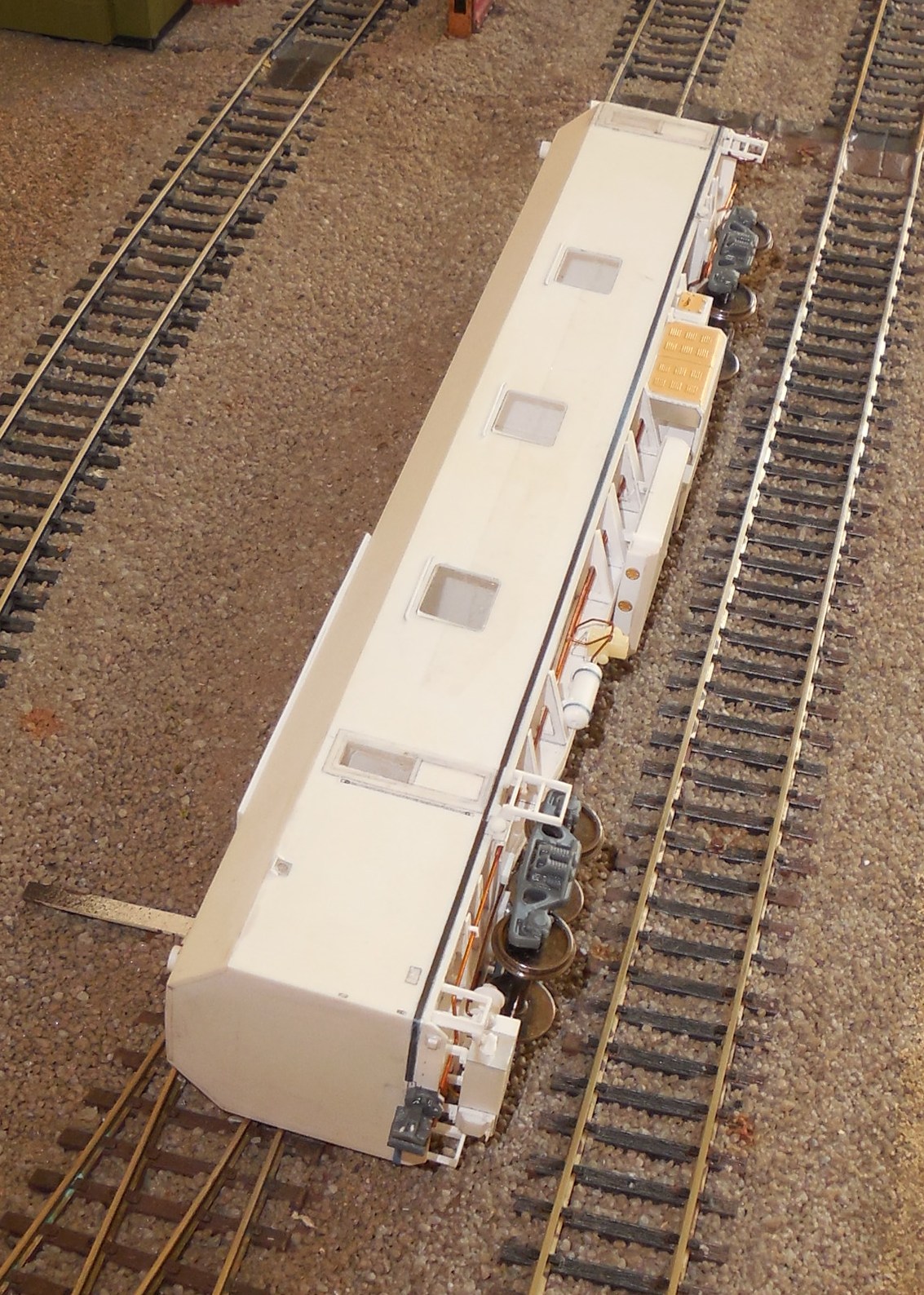

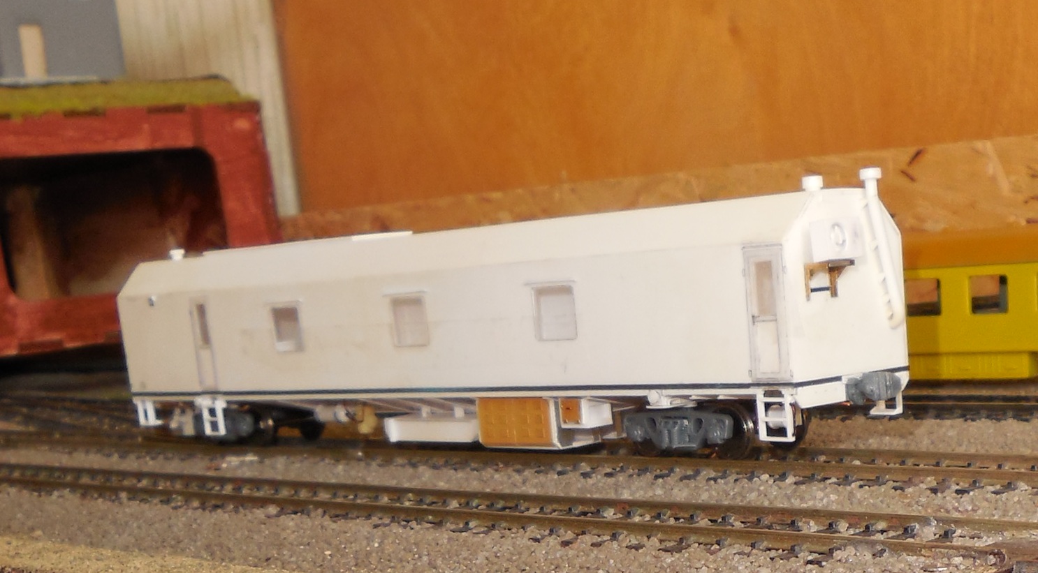

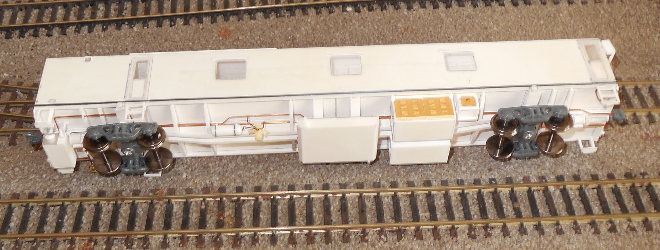

Модели в М1/87, в процессе постройки. Пластик, проволока + потом травление.
Востаннє редагувалось 09 серпня 2020, 12:38 користувачем Артем Д, всього редагувалось 1 раз.
Повідомлень: 508

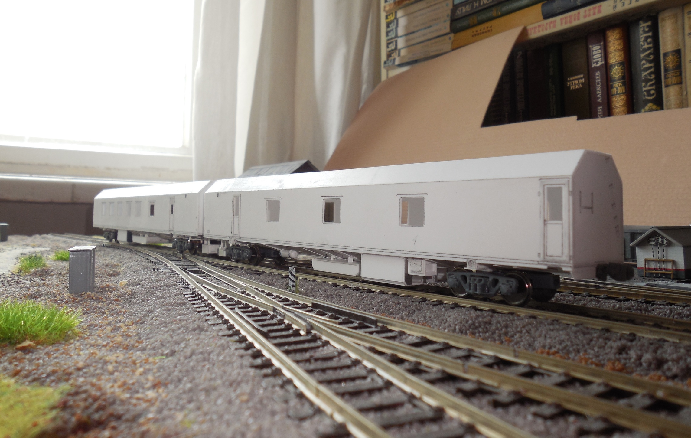

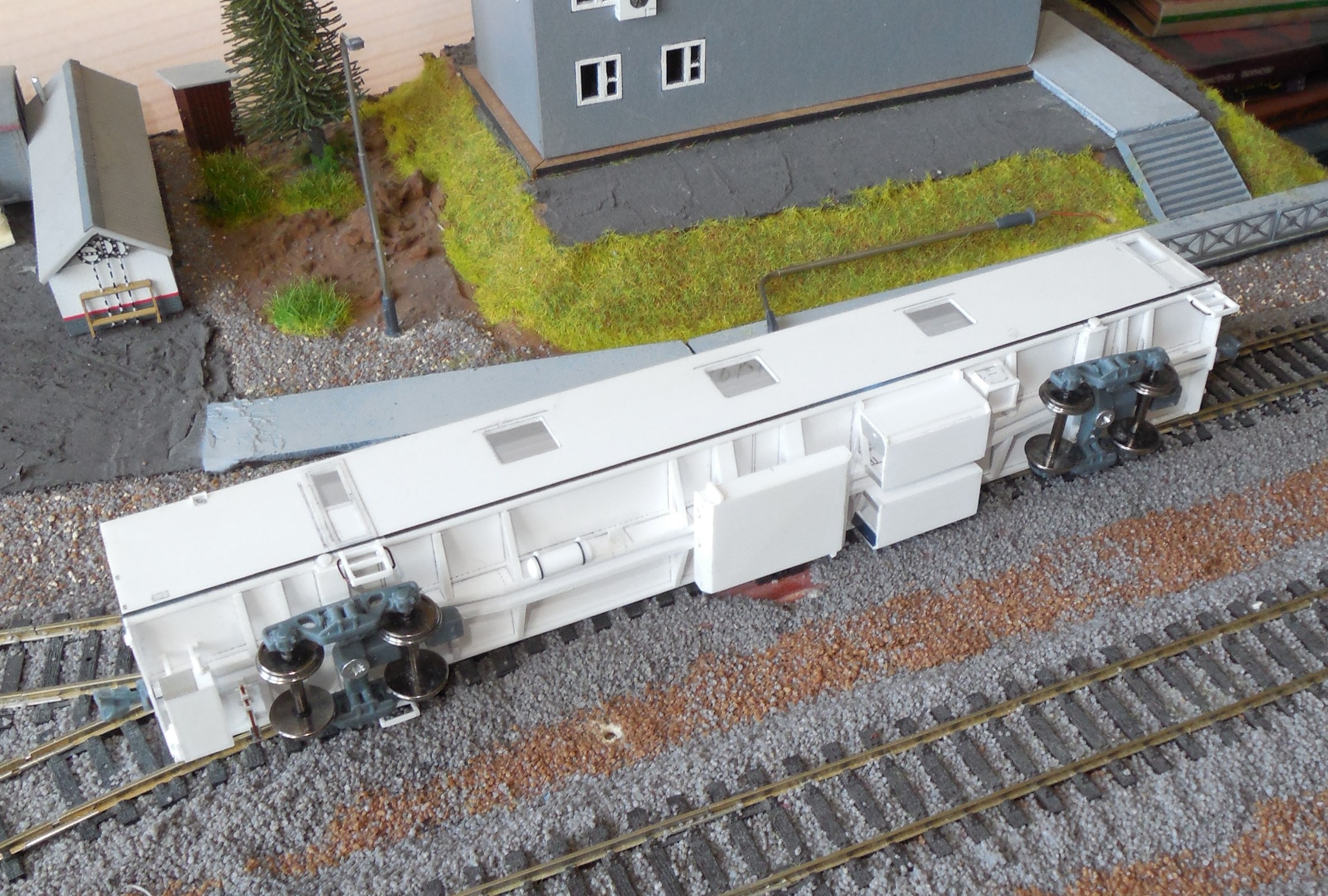

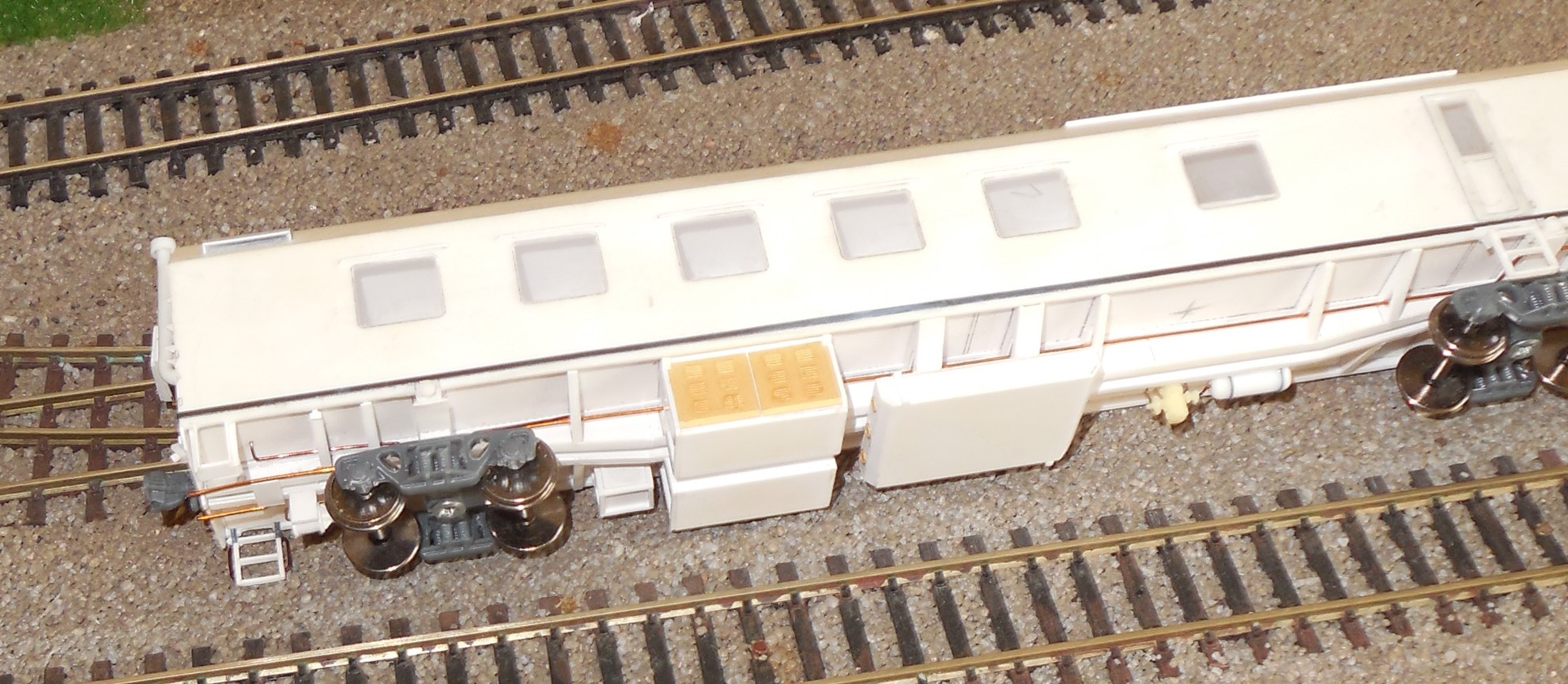

Еще.

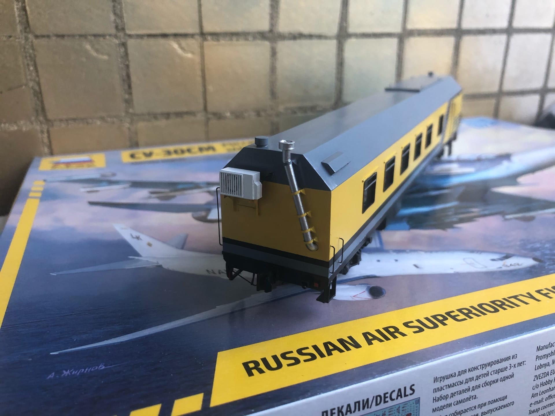

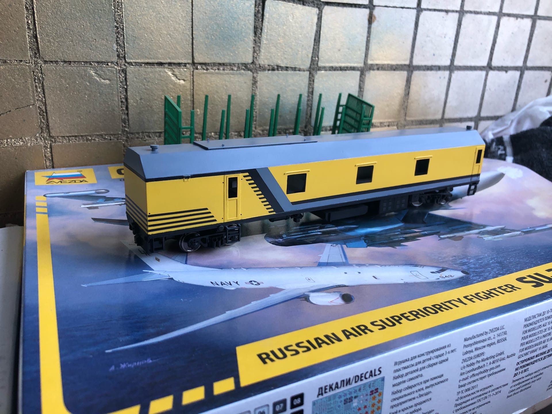

Окончательная доводка и окраска с декалями - от маэстро Дмитрия Камушкина ;) .
Xoma
Повідомлень: 398
Мой типоразмер: Но
Has thanked: 185 times
Been thanked: 102 times
Повідомлення Xoma »
Что тут уж скажешь...деталировка и кропотливость потрясающая! Смотрится обалденно!
