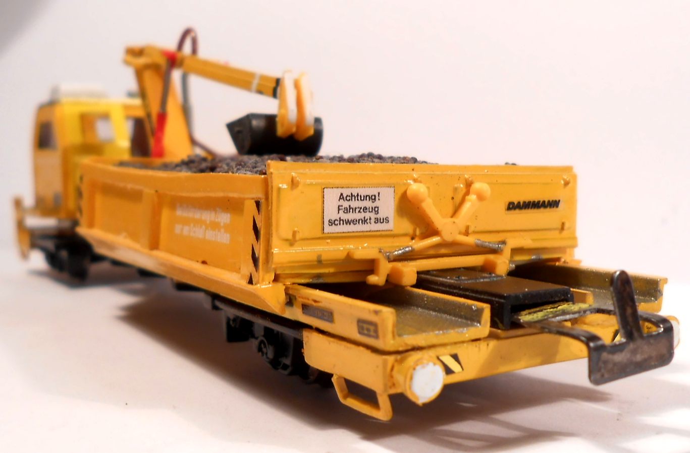

Re: Рукоблудство Stinky

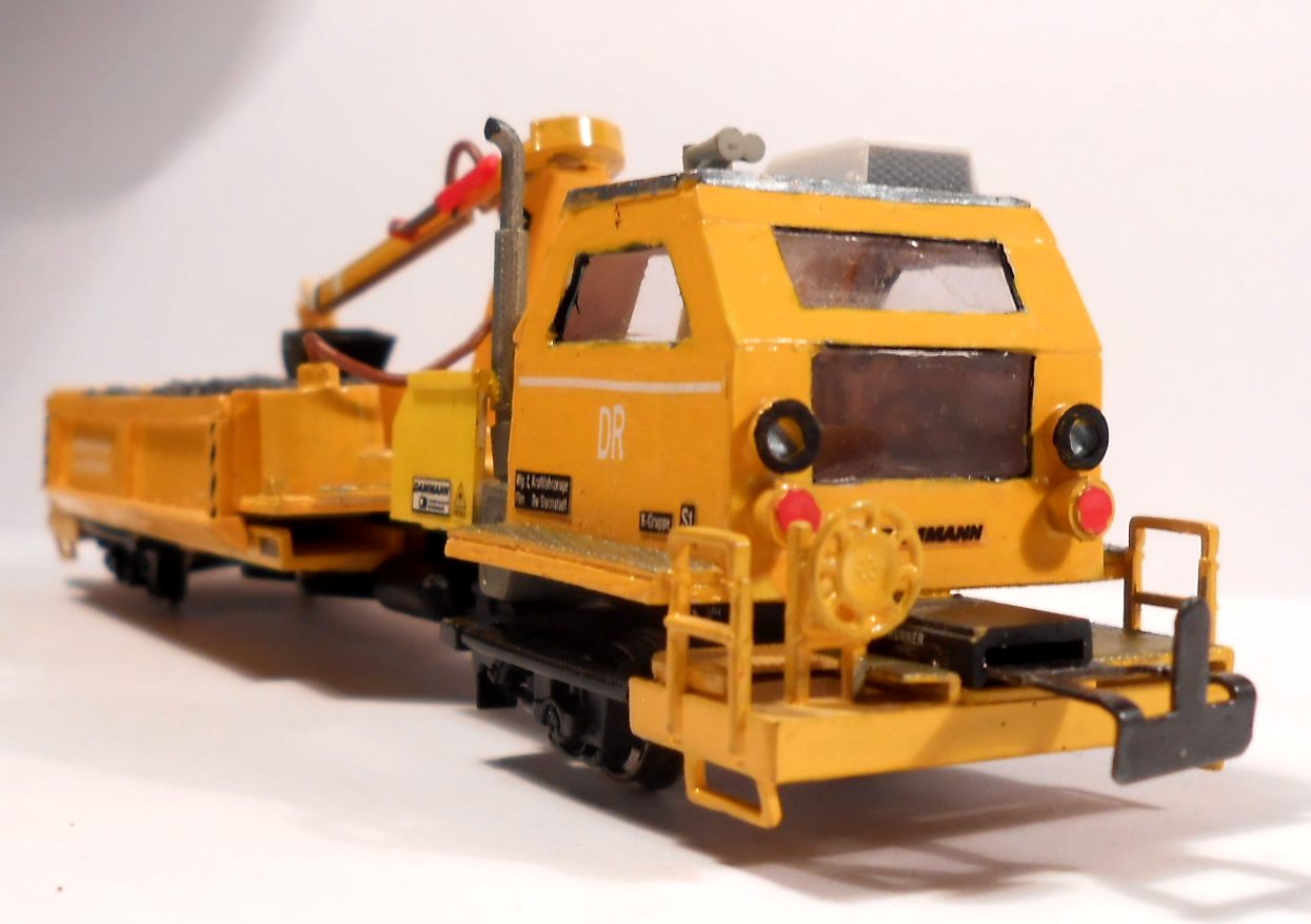

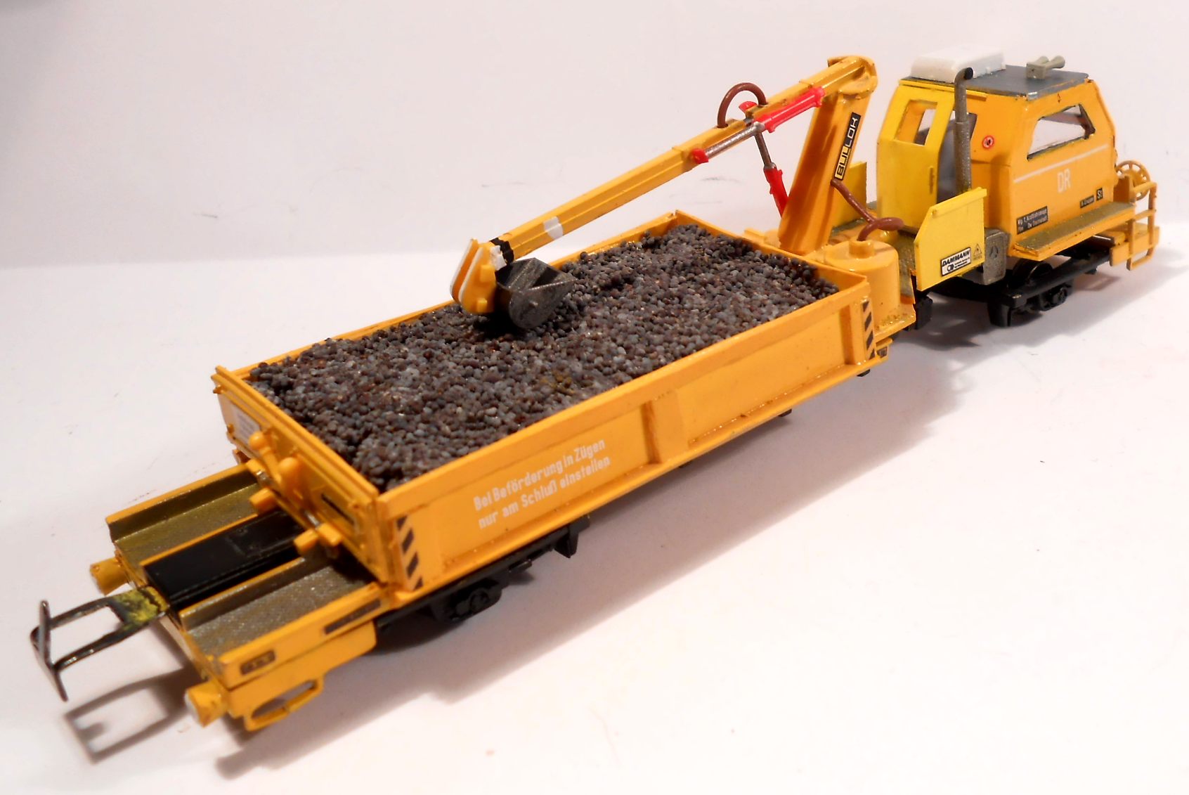

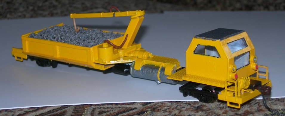

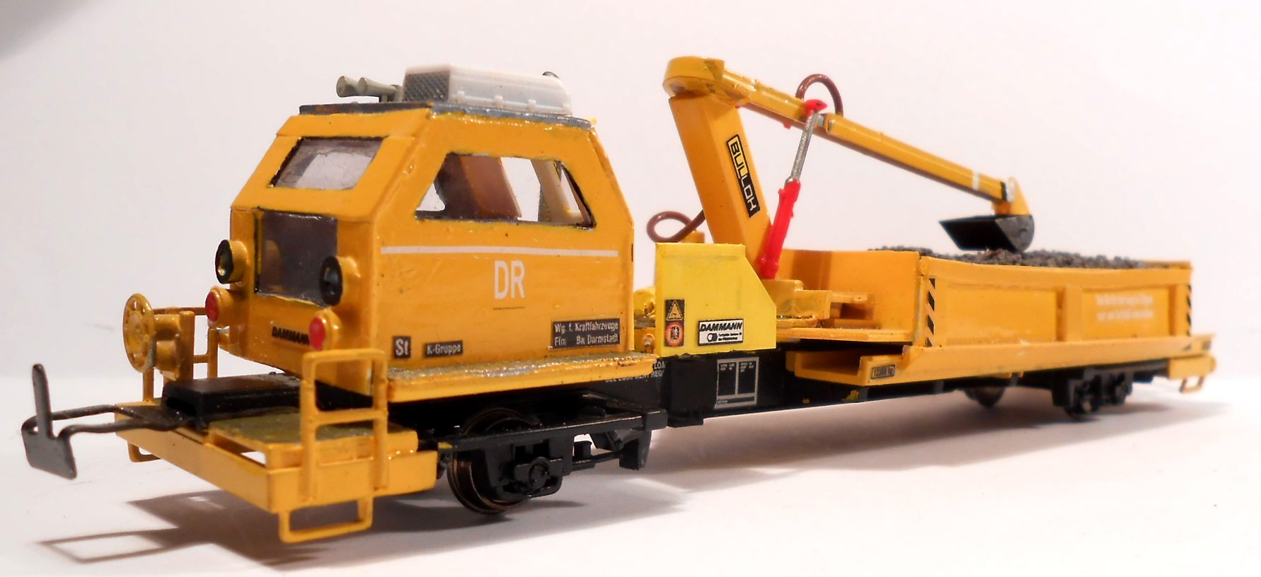

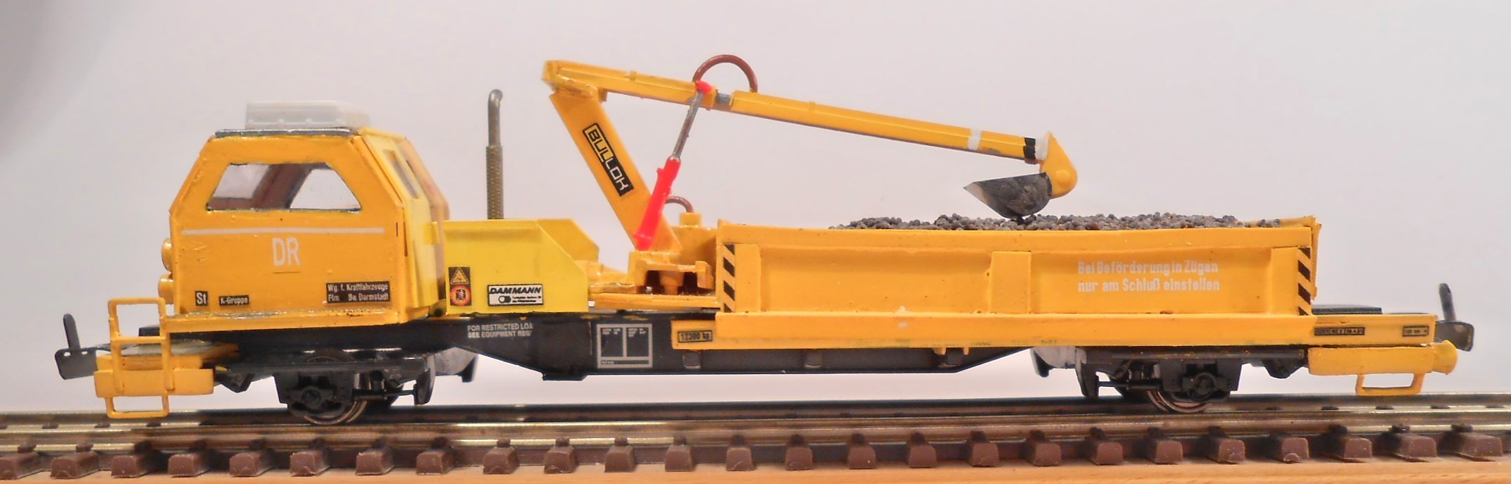

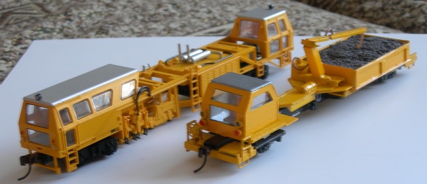

Еще одна реанимация и возвращение к жизни.
Старая "детская" работа камрада на базе американского вагона для трейлеров.Из уважения к
любому проявлению моделизЬмы решил ее восстановить.К сожалению не сфотографировал
изначальный ее внешний вид.Сразу пошел пилить.
Путевая машина не самоходная.Фентезийная.С саморазгружающимся кузовом и пескаватором.
В кабине есть сидухи.
Как вагон катается легко и непринуждённо.К ней у меня есть пара
спецвагонов.Будет жить!

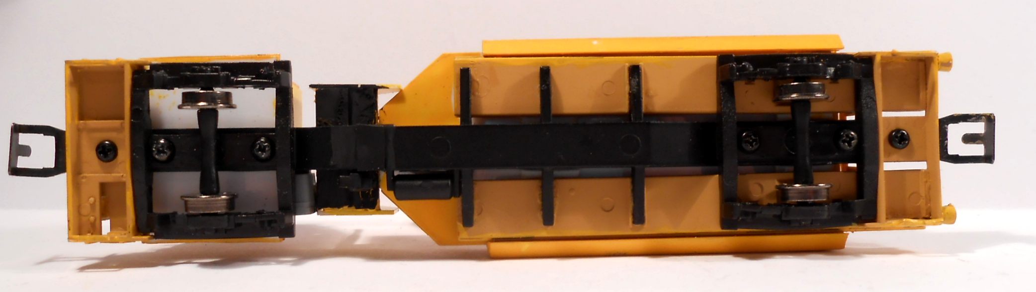

Из проведенных над ней работ это разпил пополам(рама металл),потому что она была очень
длинная.Обвес всякими декорациями,декалирование и подкраска. Всем спасибо.
Ну, этот кошмарик остался у меня на фоткахStinky писав:К сожалению не сфотографировал изначальный ее внешний вид.

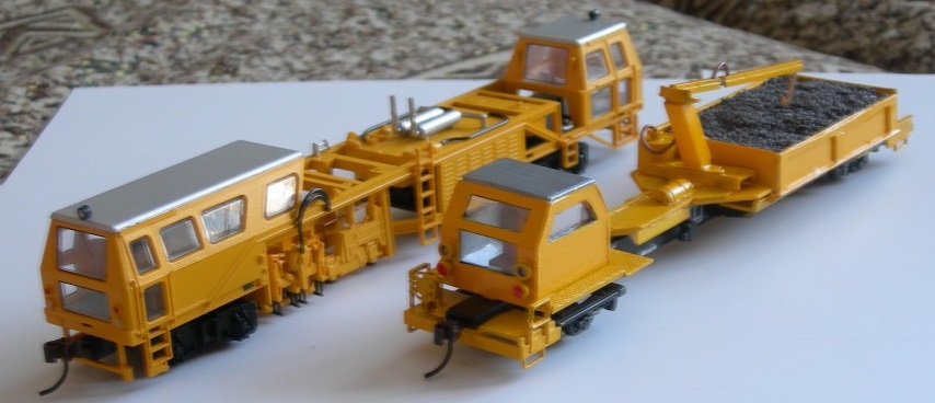

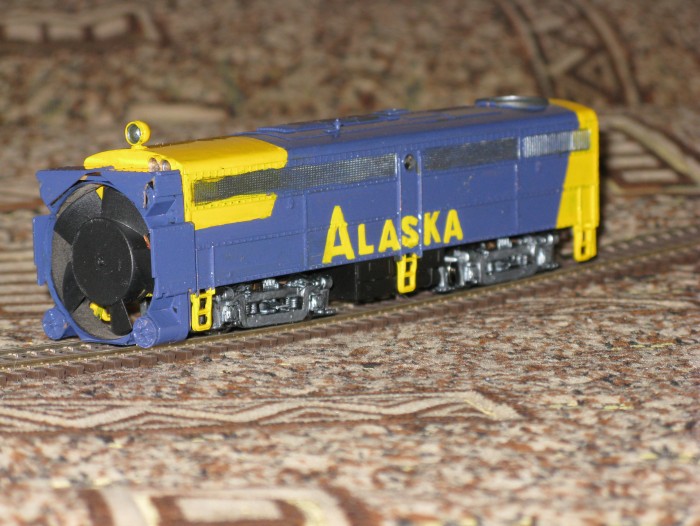

А снегоочиститель - довольно вдохновительная штука...
- Повідомлень: 3995
- Has thanked: 1078 times
- Been thanked: 1210 times
Это в каком смысле?Timon писав:А снегоочиститель - довольно вдохновительная штука...
- Timon
- Повідомлень: 982
- Имя: Артем
- Звідки: Краматорськ
- Мой типоразмер: Z, N, HO
- Has thanked: 288 times
- Been thanked: 1070 times
В модельном......лучшее применение кулера видел только в вытяжке для пылюки

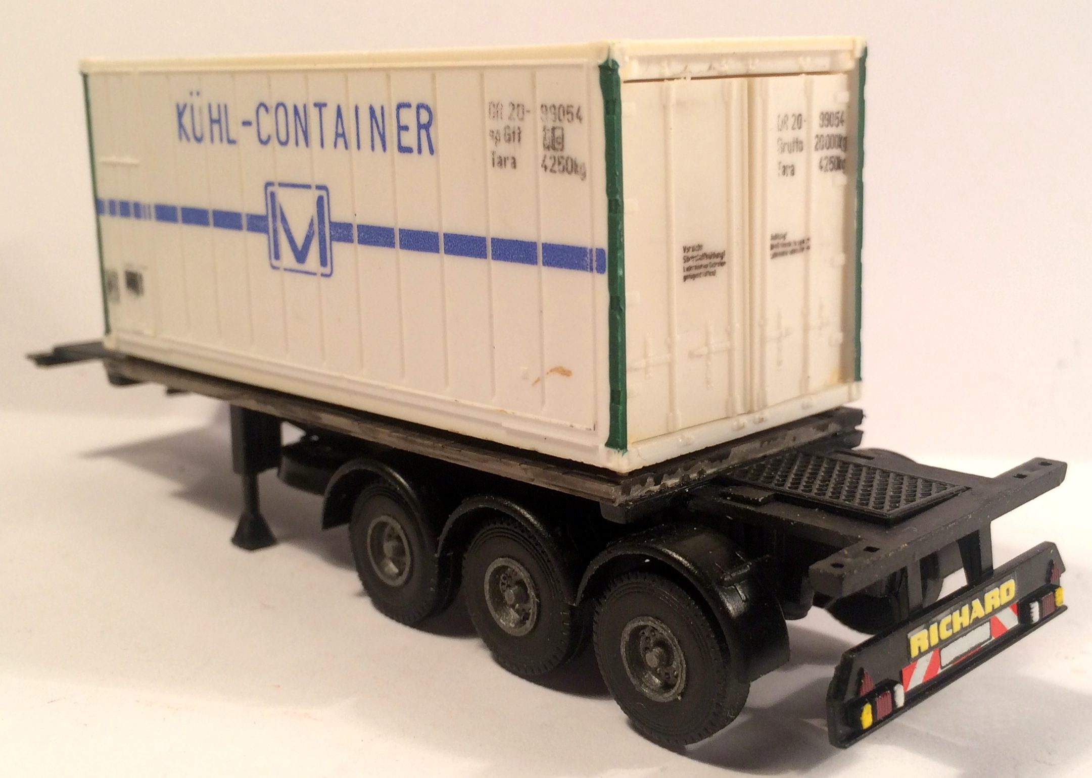

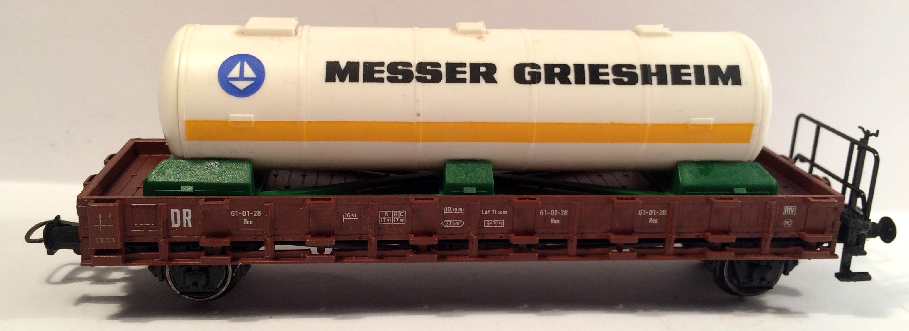

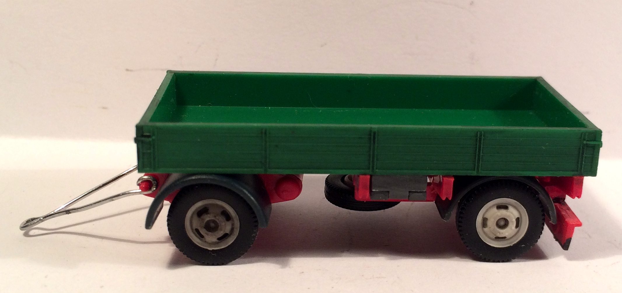

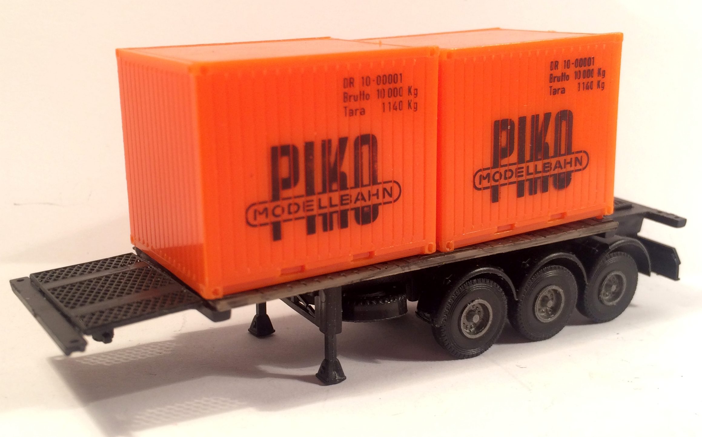

Пребывая в соплях не смог отказать себе в легчайшем перекуре.Детском я бы даже сказал.
Руки то чешутся.Тут как раз камрады подогнали кулек деталюх от автомашин.Комплектного
ничего нет,уровень сложности для создания чего нибудь высокий.
Первым вылепил полуприцеп для контейнеров.Само тело прицепа подходило под эти цели.
Можно грузить разного тоннажа.

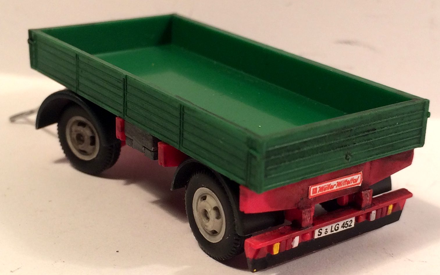

Следом пошел прицеп для трактора.Хотя он мне почему то напоминает американскую садовую тачку.
Символически ее затонировал.А то игрушечная какая то.
Ну и на последок очередной груз в вагон.Тут все просто.
Немного но попилил.
- Повідомлень: 3232
- Has thanked: 1268 times
- Been thanked: 477 times
Ну и отлично запилил прицепы!
Правда на "тачке" надо придумать что-то поинтереснее в качестве сцепки. Может проволоку потоньше? Ато как-то грубовато
- Повідомлень: 3995
К машинкам традиционно равнодушен. А вот груз хорош, мне понравился.
Вов, я думаю на макете это будет не видно. Не забывай, что это макросъемка. Но вообще правильно, что написал - хай стараетсяvover писав:Правда на "тачке" надо придумать что-то поинтереснее в качестве сцепки. Может проволоку потоньше? Ато как-то грубовато
- Eisenbahn_H0
- Повідомлень: 533
- Имя: Leo
- Has thanked: 1 time
- Been thanked: 1 time
Да, симпатично получилось.vover писав:Ну и отлично запилил прицепы!
Но, ИМХО, сцепка как-то в диссонансе с прицепом. Может ее покрасить и завезерить?

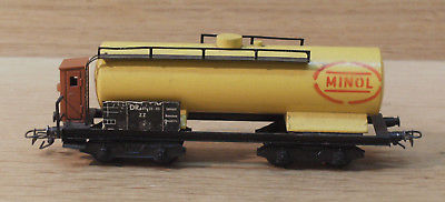

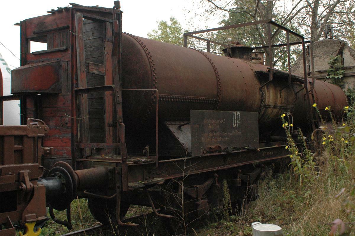

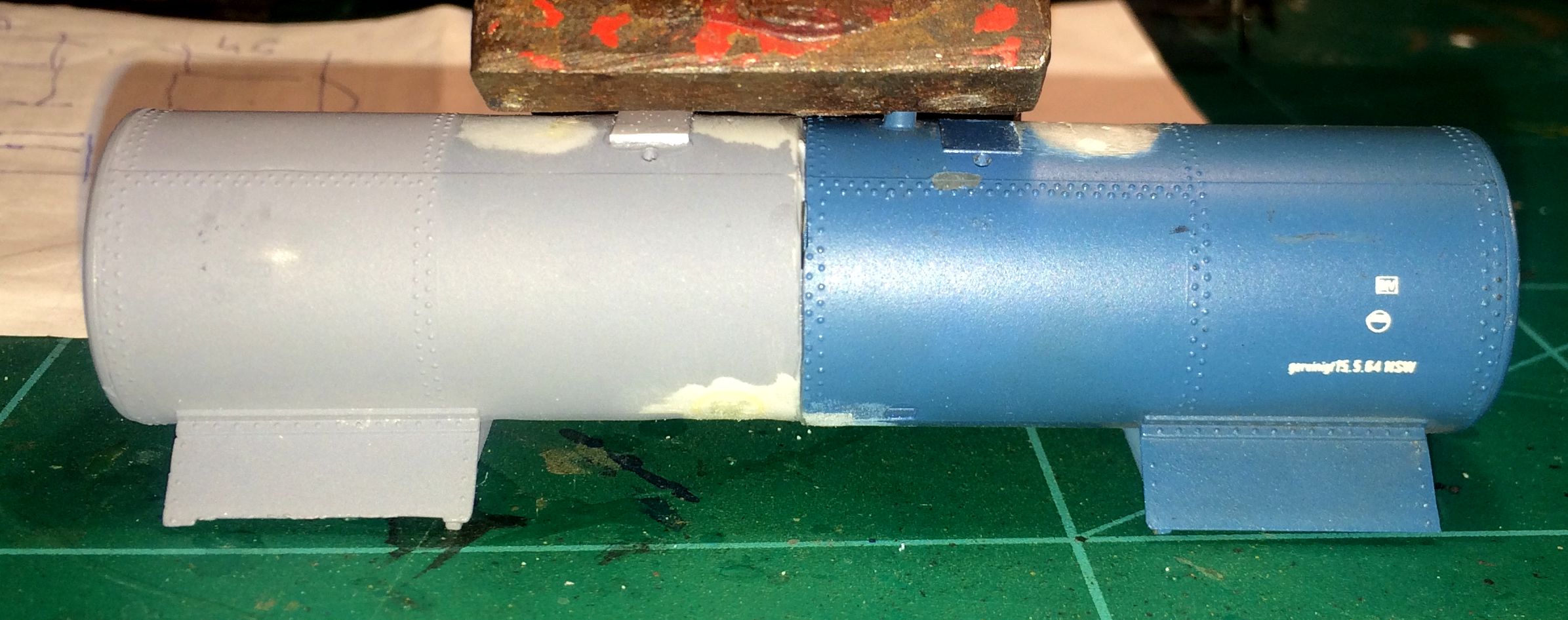

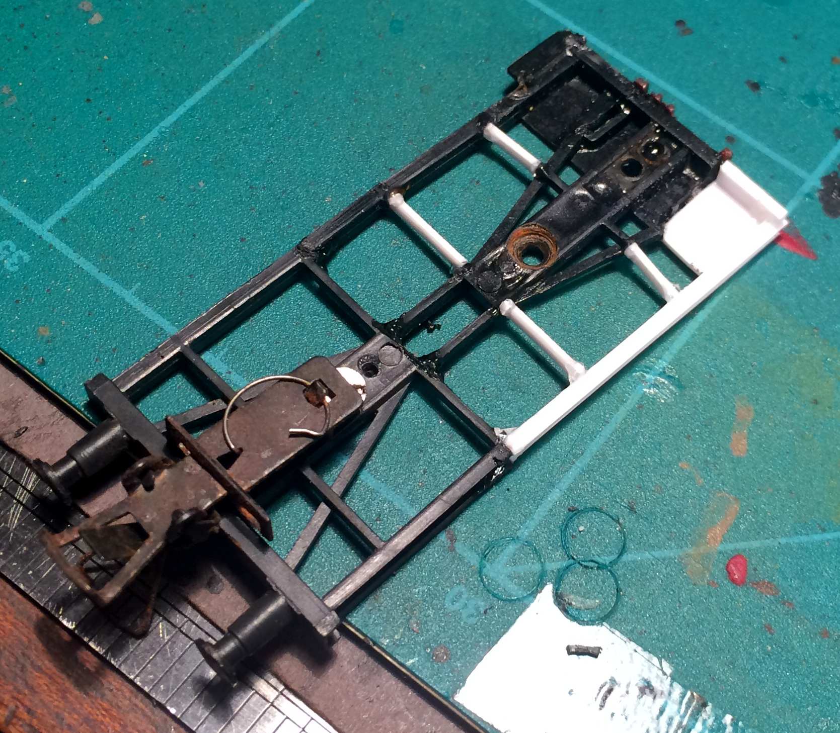

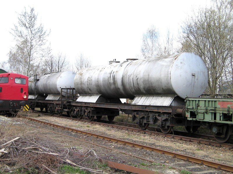

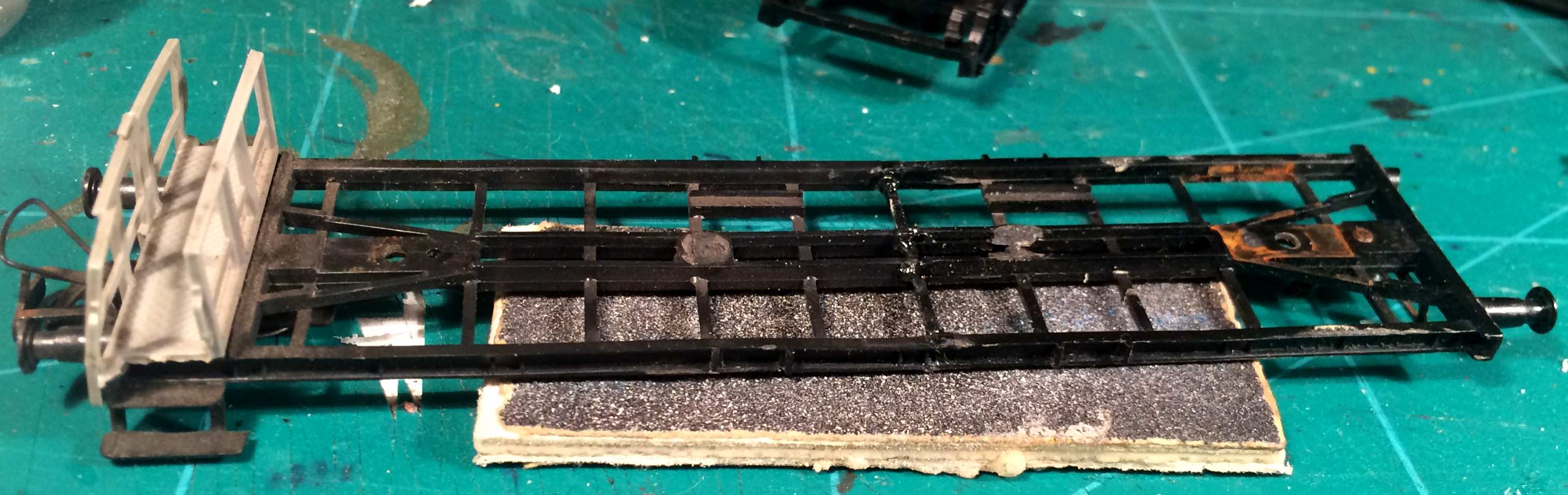

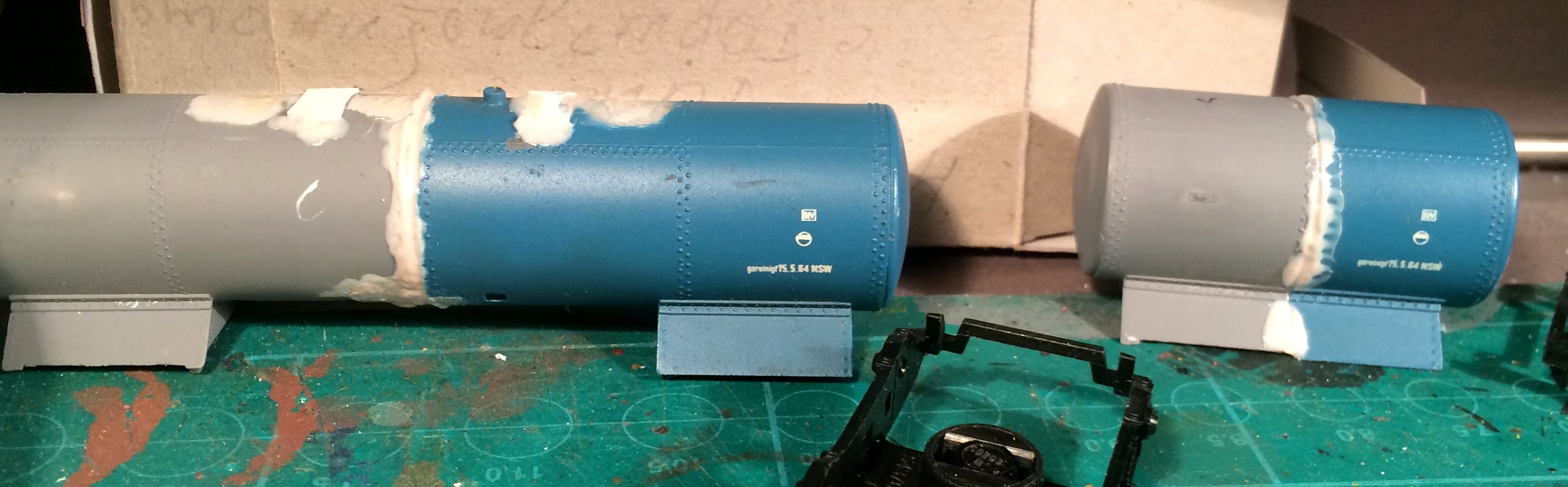

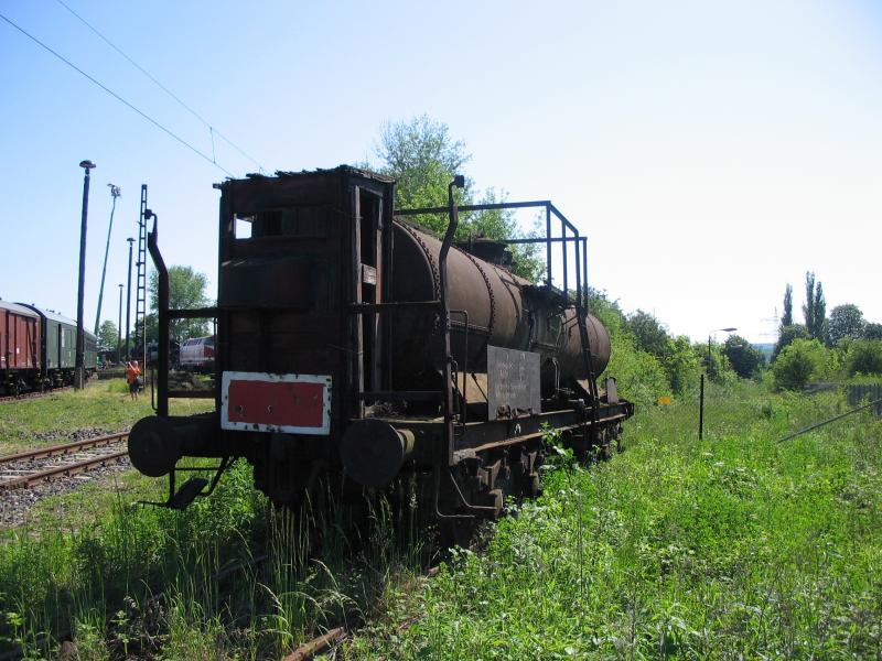

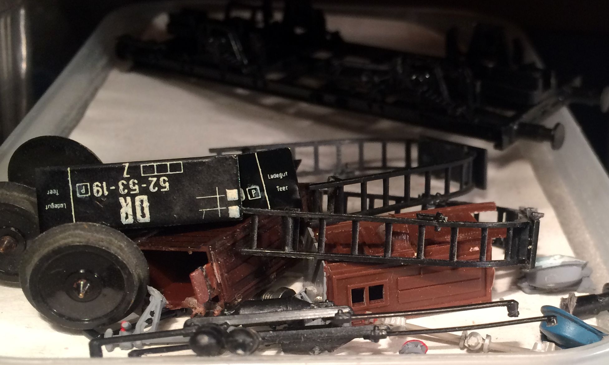

Реализация одного старого проекта.

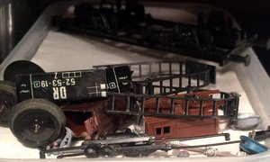

Послюнивая в детстве "Айзенбан журнал"(бумажный) натыкался на всевозможные перепилы
стандартных вагонов.Сегодня остановился на одном из них,который тогда интересовал,но
не было материалов. На этих паре страниц журнала давали схематическое описание как перепилить из
стандартной бочки Шихт разные варианты других цистерн. Меня больше вего волновала 4х осная.К сожалению немцы не дали ни чертежей ни фото прототипа.

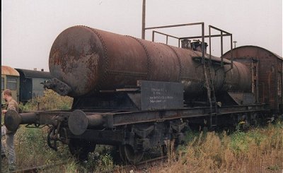

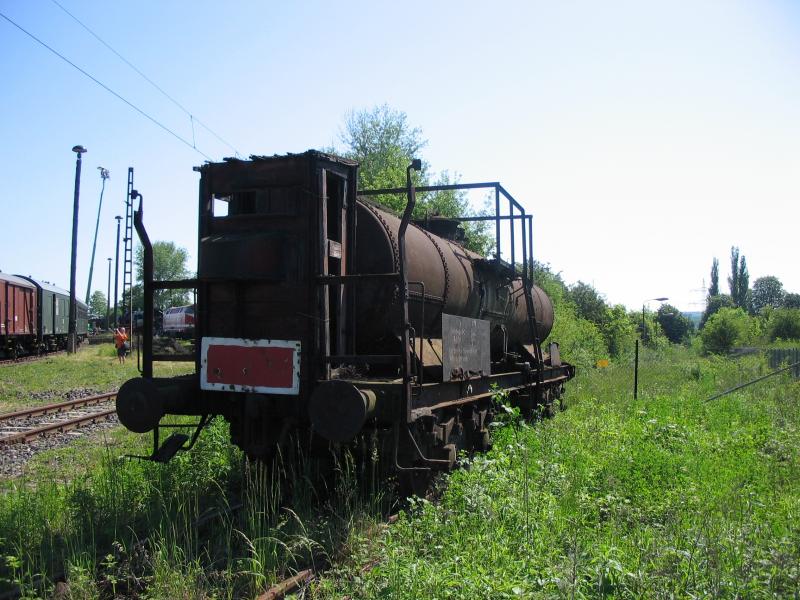

Не имея книг типа"Гутерваген архив" занялся гуглением.На мое удивление чертежей нет.Моделей подобного
вагона никто не выпускал,за исключением сверхстарого Пико. Сам прототип сохранился в ГДР в единичном экземпляре.Сейчас в музее. Конечно у этой бочки есть более рослые сородичи,но не клёпанной конструкции. Кароч собрался с духом,взял две потрёпанные жертвы и зарезал. На выхлопе должно выпасть две цистерны.Одна слегка помотивная,вторая шутливая.Не выбрасывать же.
Пока замазюкал щели самодельной шпаклевкой.Не то пальто.Сильная усадка.
Зарезал две рамы.Одну собирал по молекулам.Рассыпался пластик.Пока сохнут. Дали будэ...
- Повідомлень: 3995
Пока начало хорошее: распилил аккуратно, рамы тож гуд. Продолжай в том же духе. Прототип мне тоже понравился.

- Повідомлень: 3232
- Повідомлень: 6310
- Has thanked: 1492 times
- Been thanked: 3231 times
Канеш залила.Их уже там нет.И вообще шото этот запил мне не зашел.Мелкая рама уже в унитазе.vover писав:Кстати, а шпаклевка не сильно ли заклепки залила? Будет их видно?

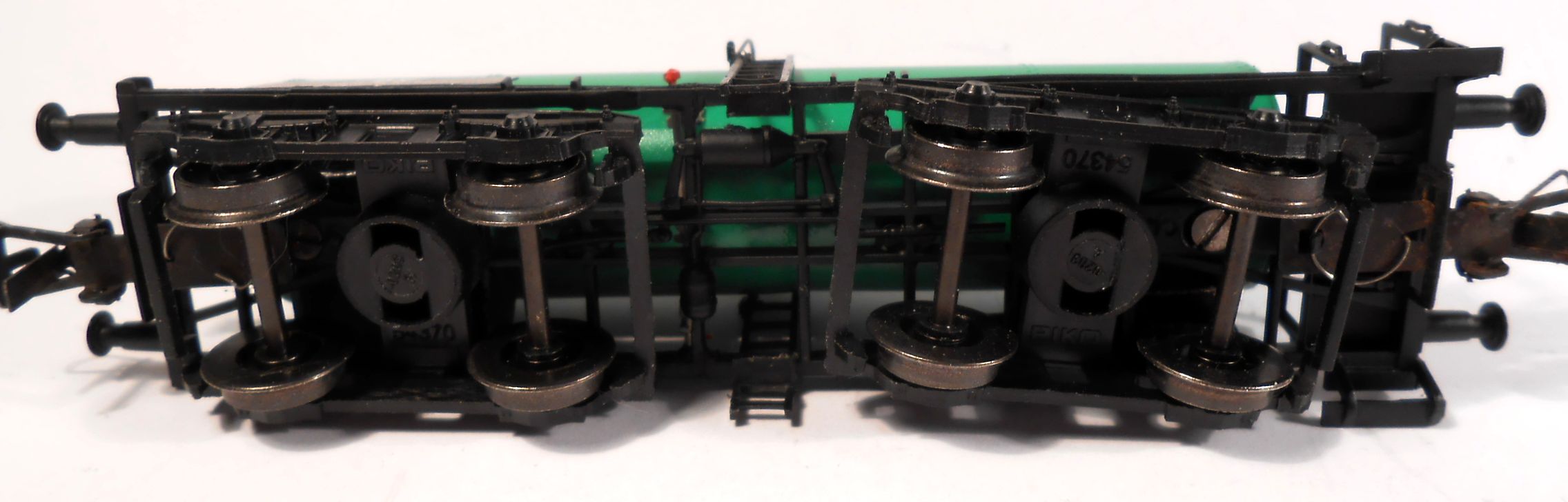

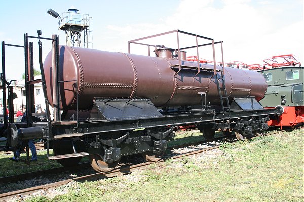

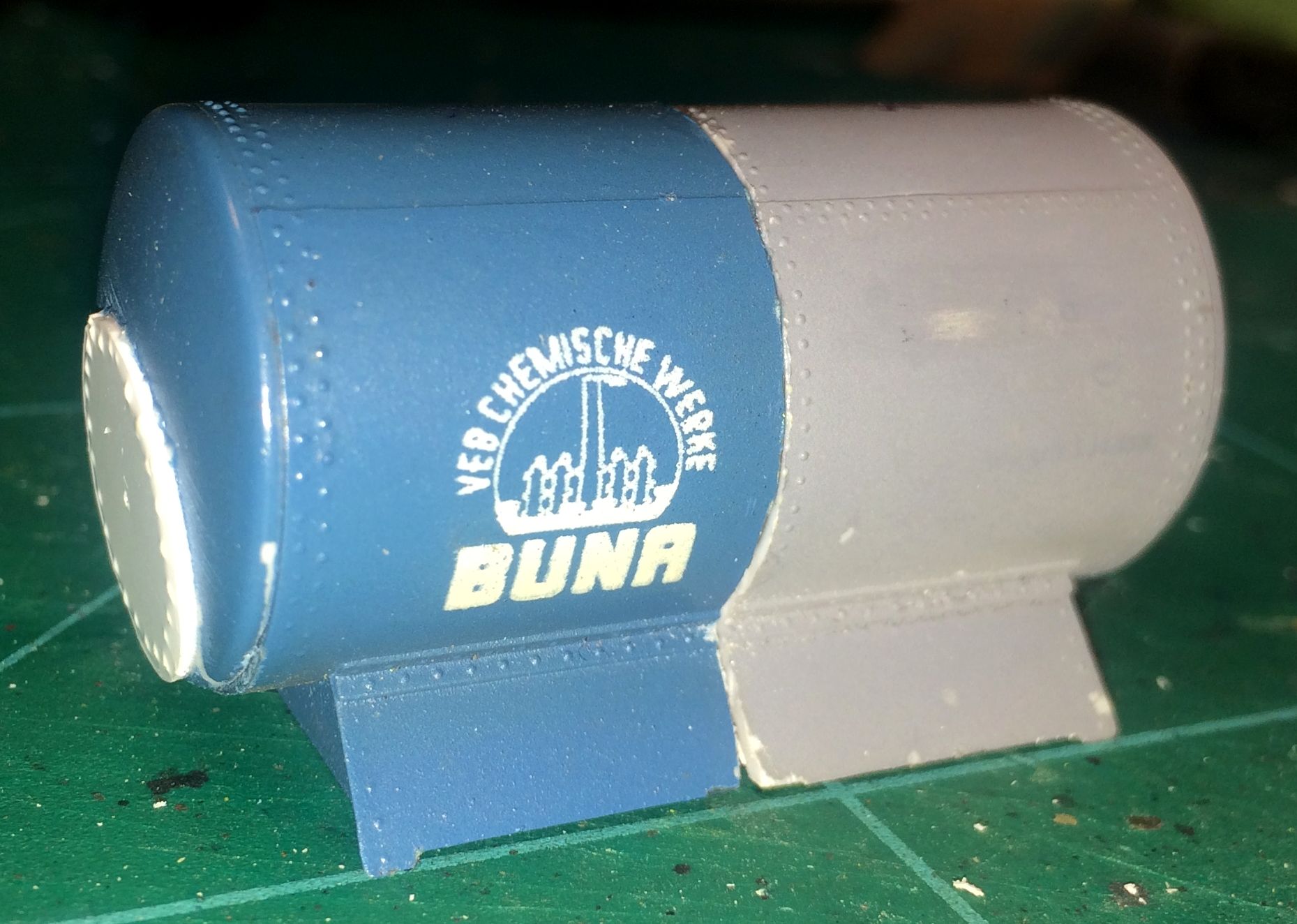

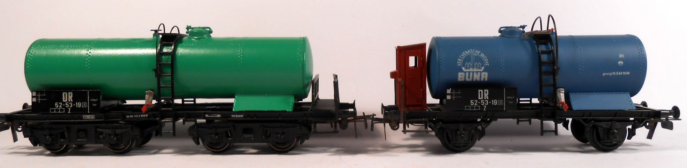

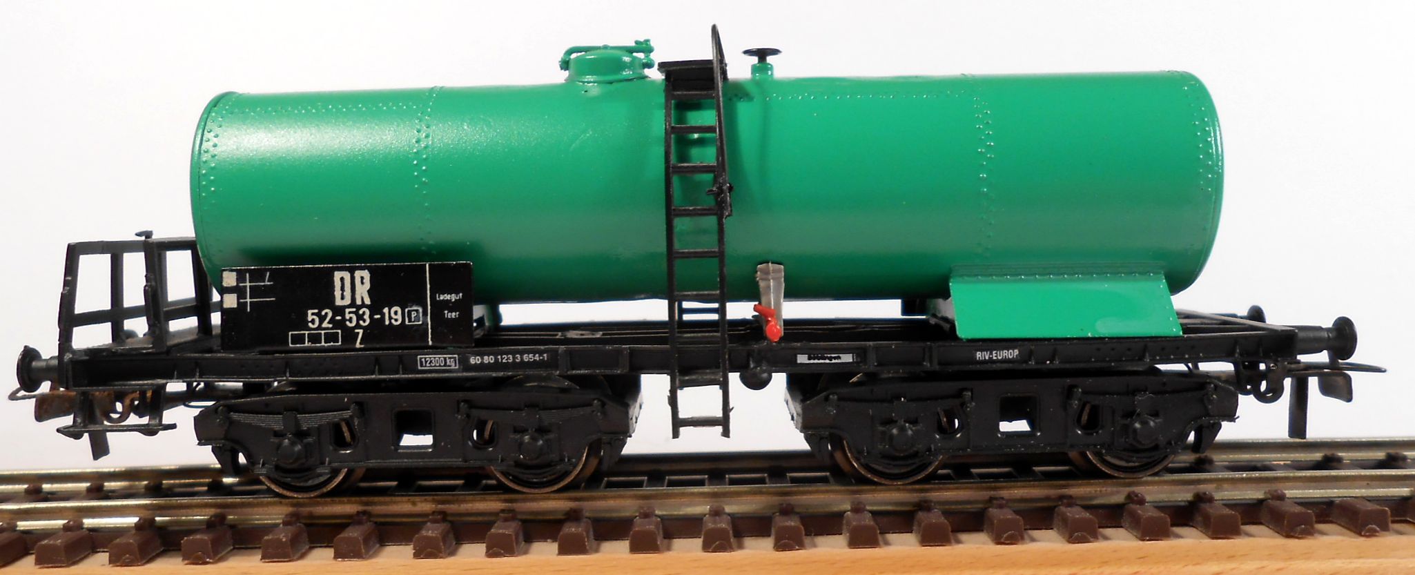

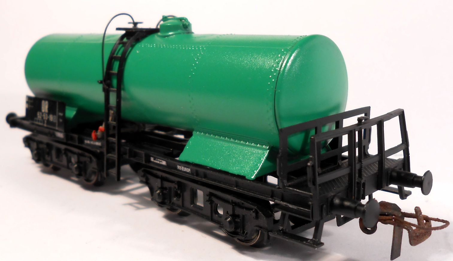

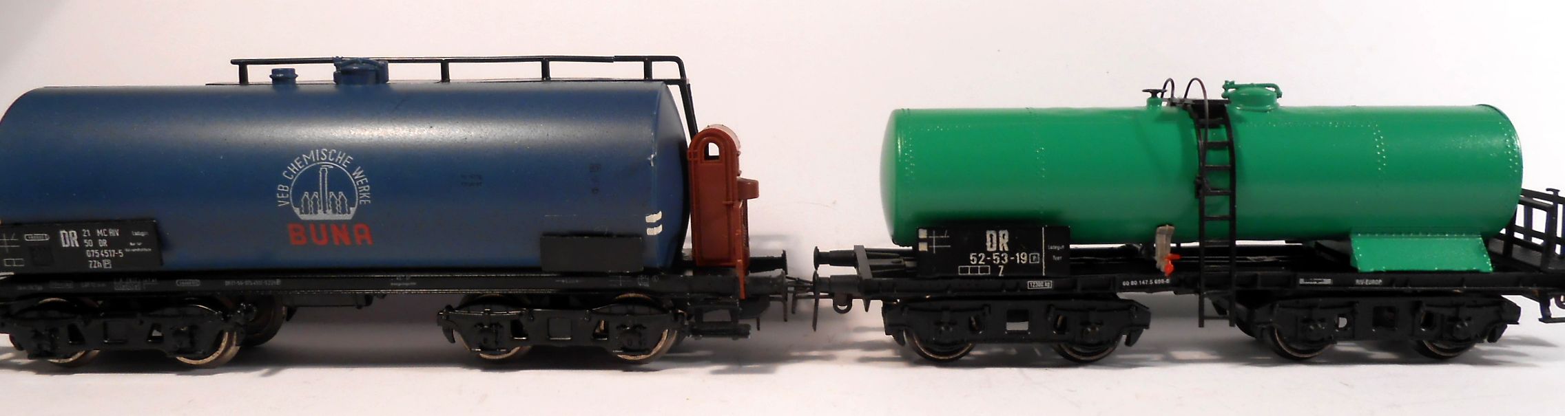

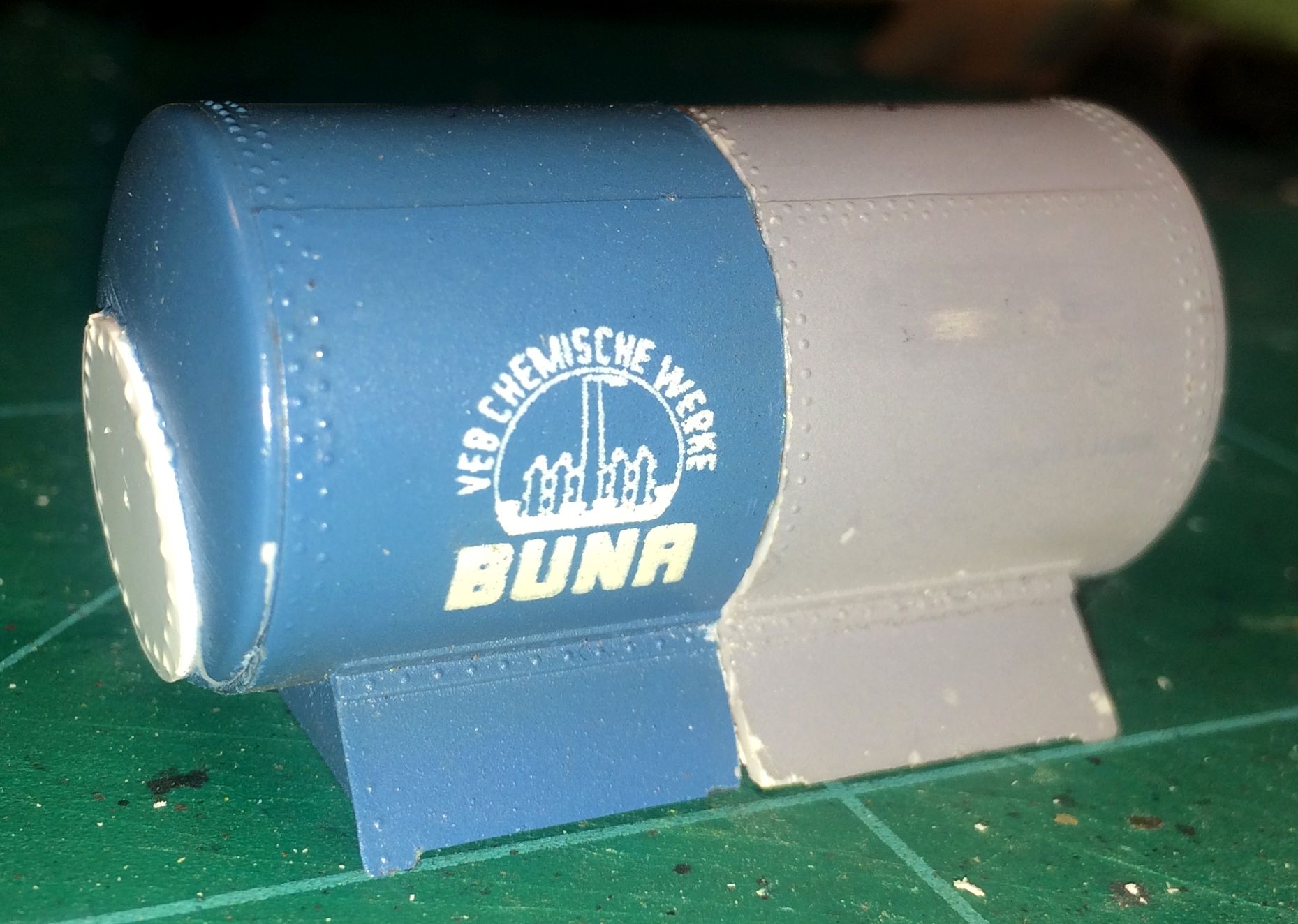

Кароч первый вагон еле доделал.Так как чертежей прототипа я так и не нарыл,а "вагон архивы"
только за деньги.Слепил по рисунку гансов из Айзенбанера. На выхлопе получил непонятно шо, не похожее на прототип.Надо было склеивать тупо 2 двухоски вместе.
Ничего не пилить. Конечно надо отдать должное гансам.Размеры дали чотко.Все совпадает.Сцепки в раме вагона
хорошо вписываются в составе.Ходовые качества тоже отличные.В итоге получился вагон непонятка.
Ее короткий огрызок пока в работе.
- Повідомлень: 3232
А мне понравился результат! Да - не совсем похоже на прототип, но вагончик весьма харизматичный получился.
Мне кажется, что погрешность возникла из-за возраста журнала - раньше не так придерались к точности соответствия, поскольку технологии не особо позволяли. В подтверждение тому как раз то, что все лягло четко в размеры предоставленные в журнале. ИМХО
- Повідомлень: 3351
- Has thanked: 2090 times
- Been thanked: 4159 times

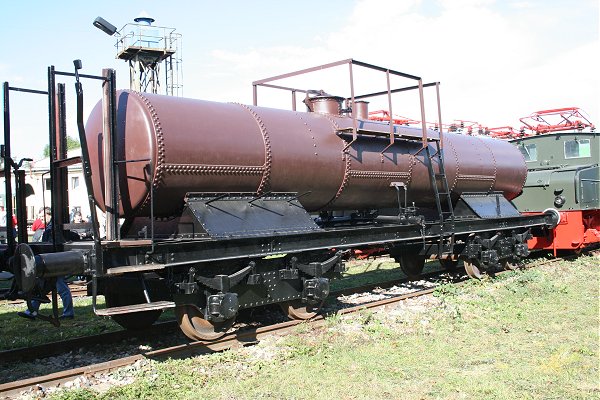

Очень симпатичная цистерна. Приятная работа.
Наверное не совсем корректно говорить о несоответствиях, имея всего лишь одну фотографию прототипа. Поди знай теперь - может именно версия Дениса тоже когда-то имела место.
