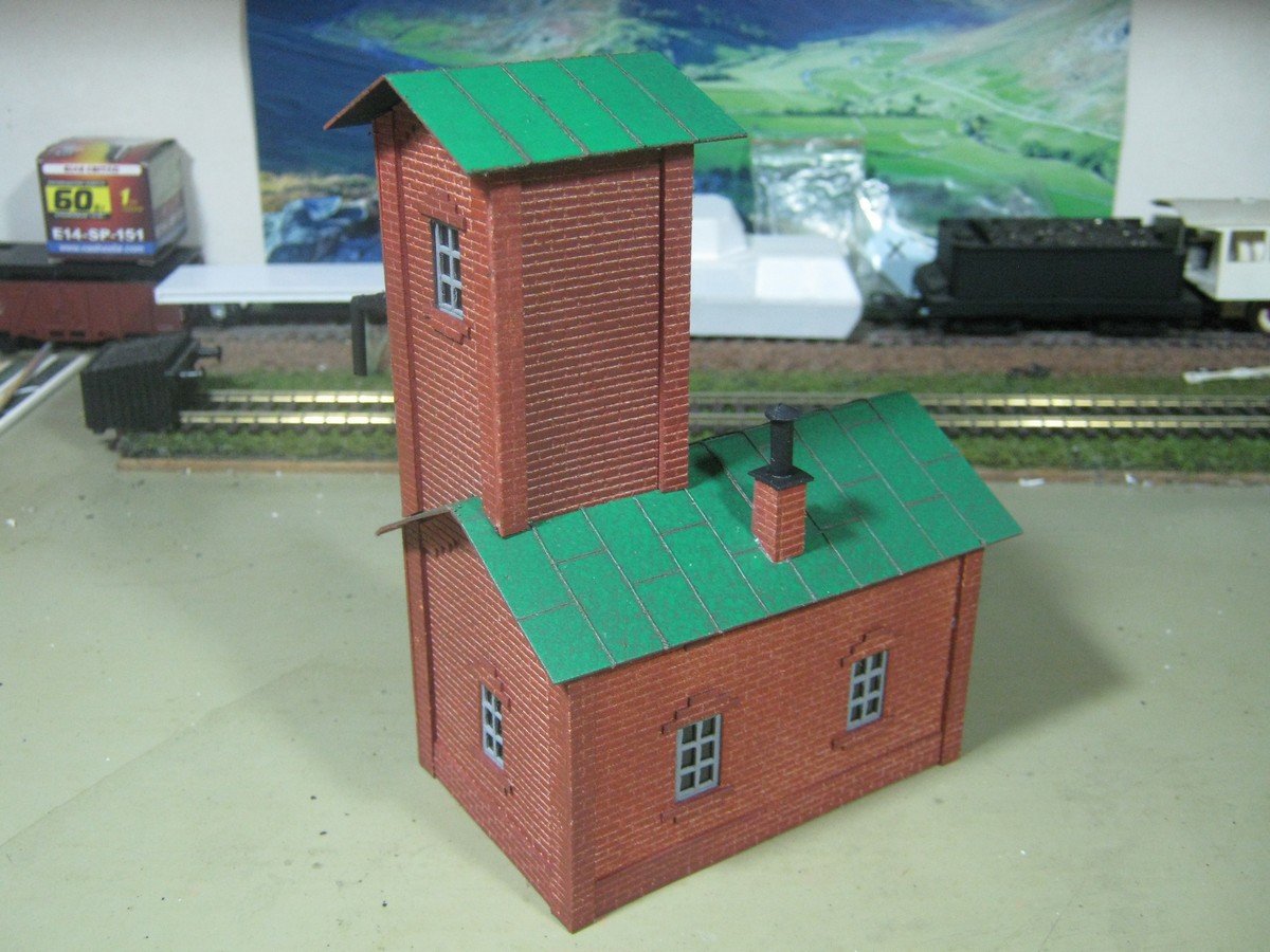

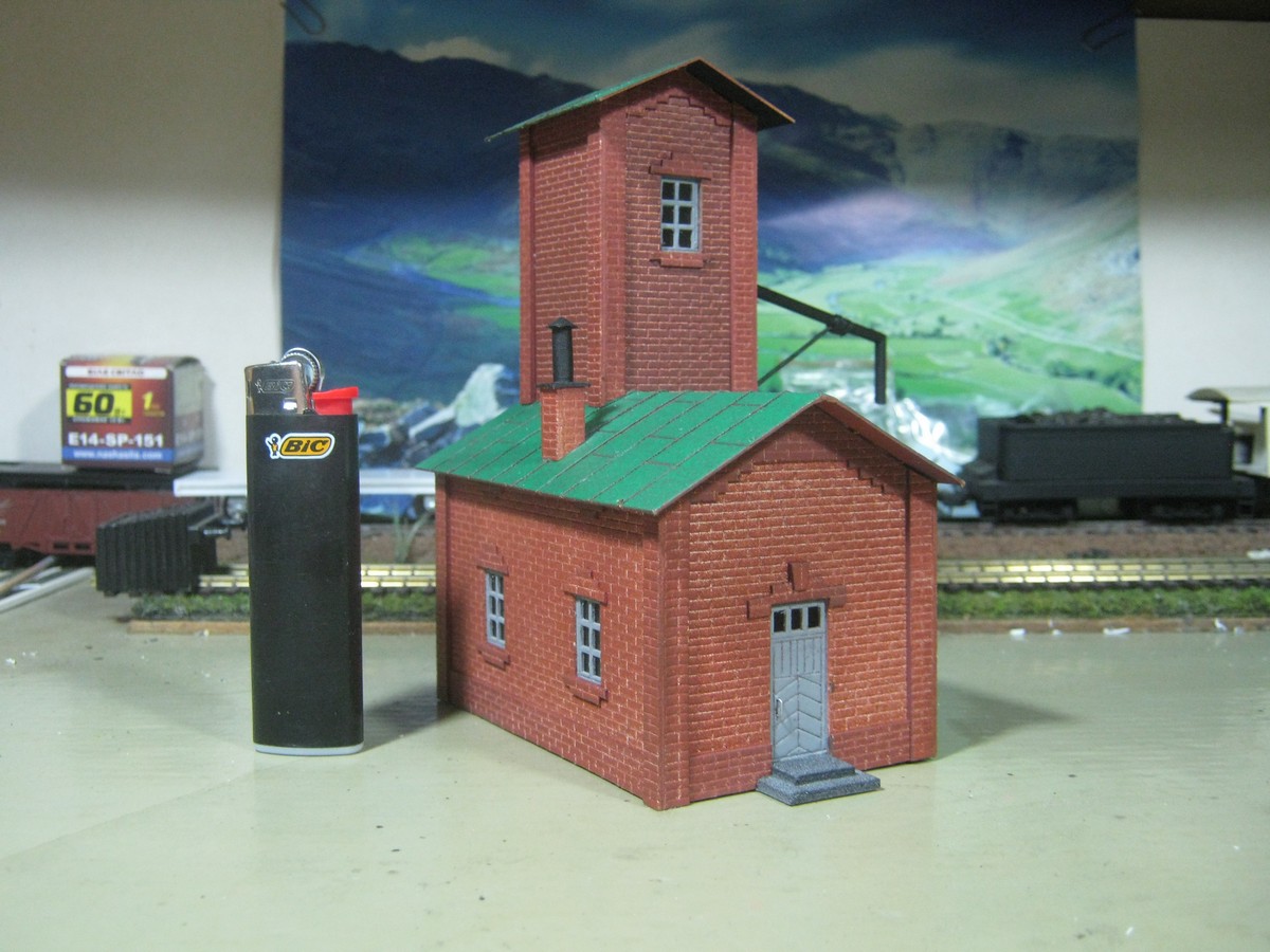

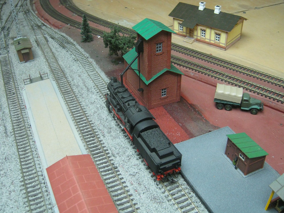

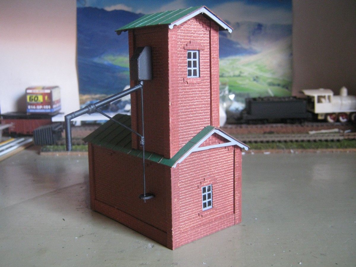

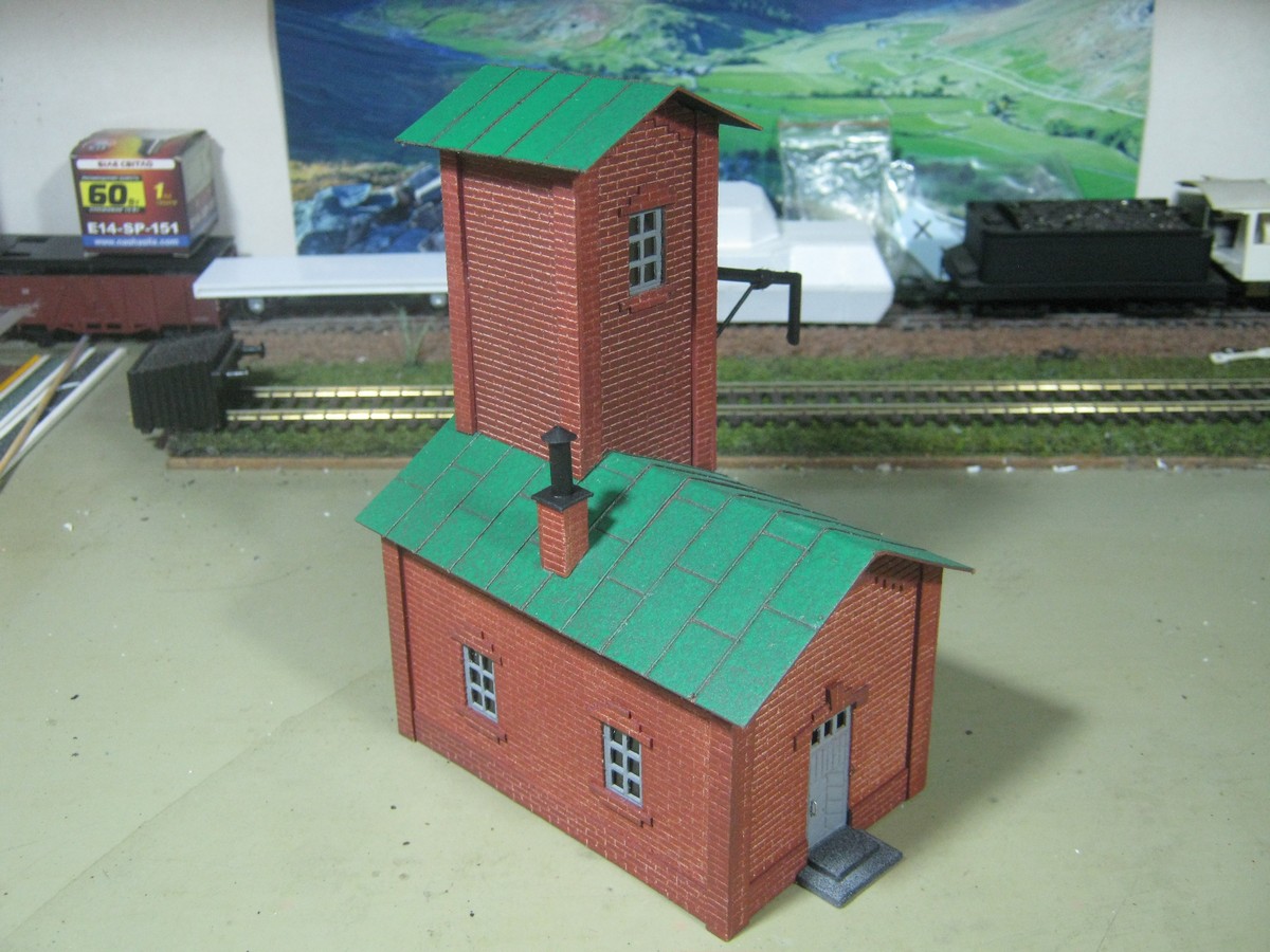

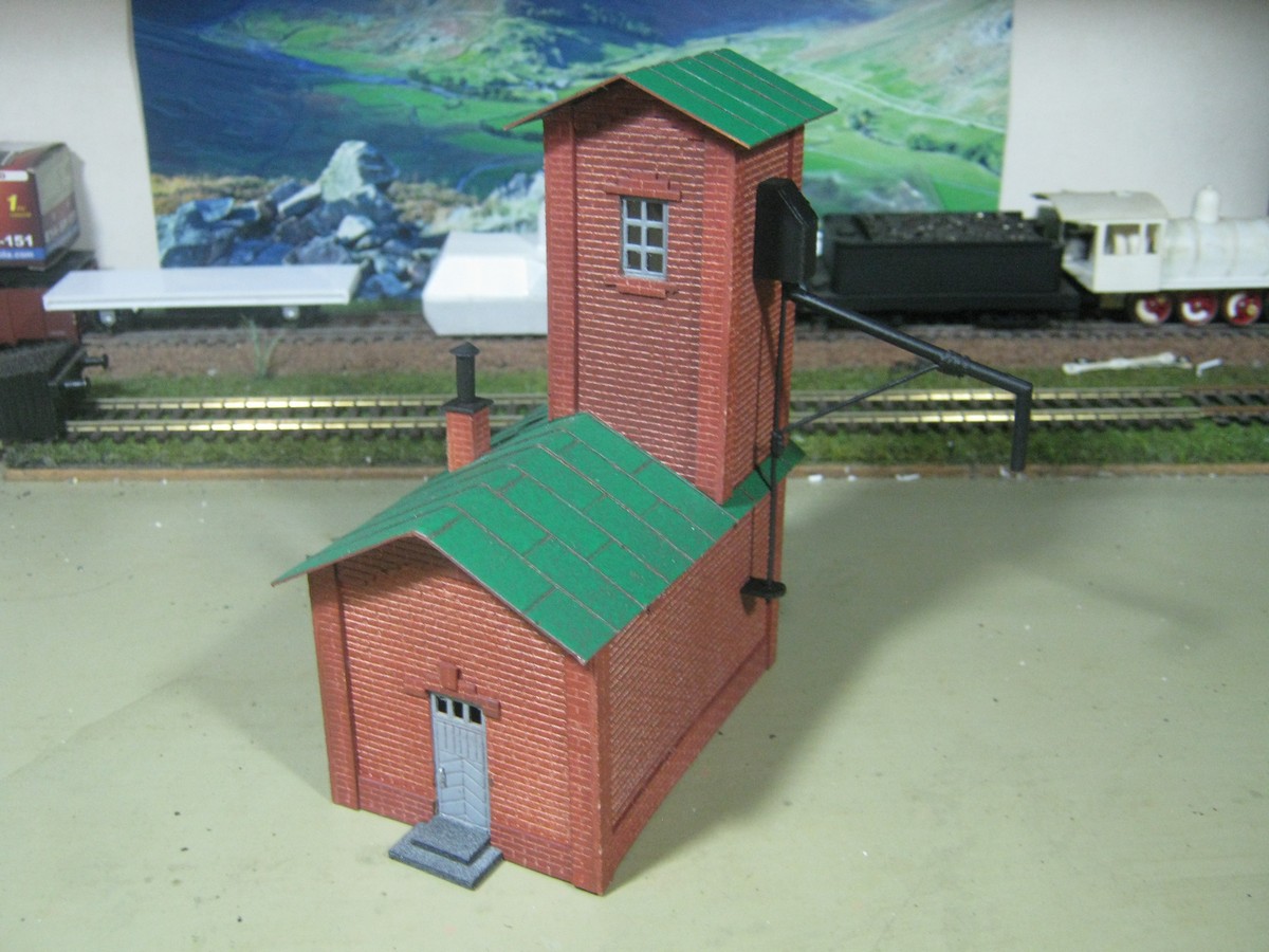

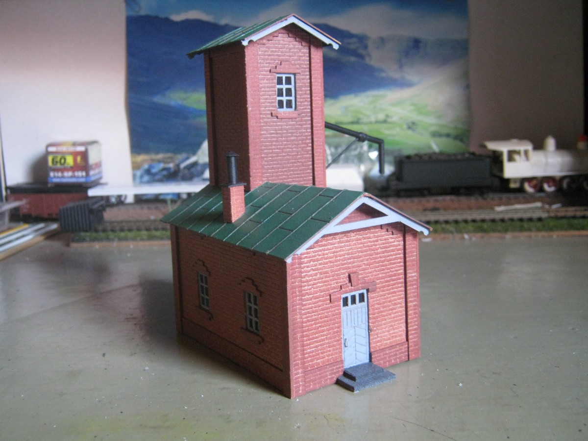

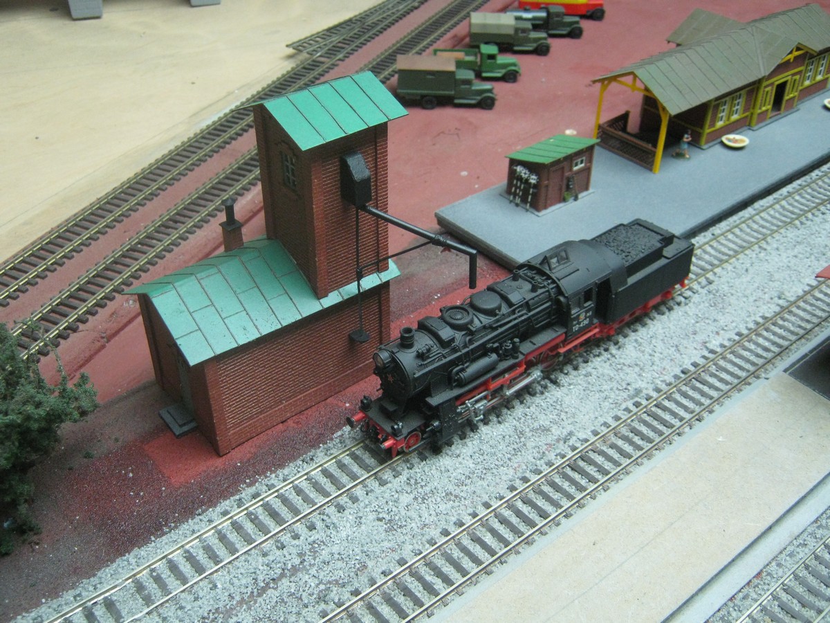

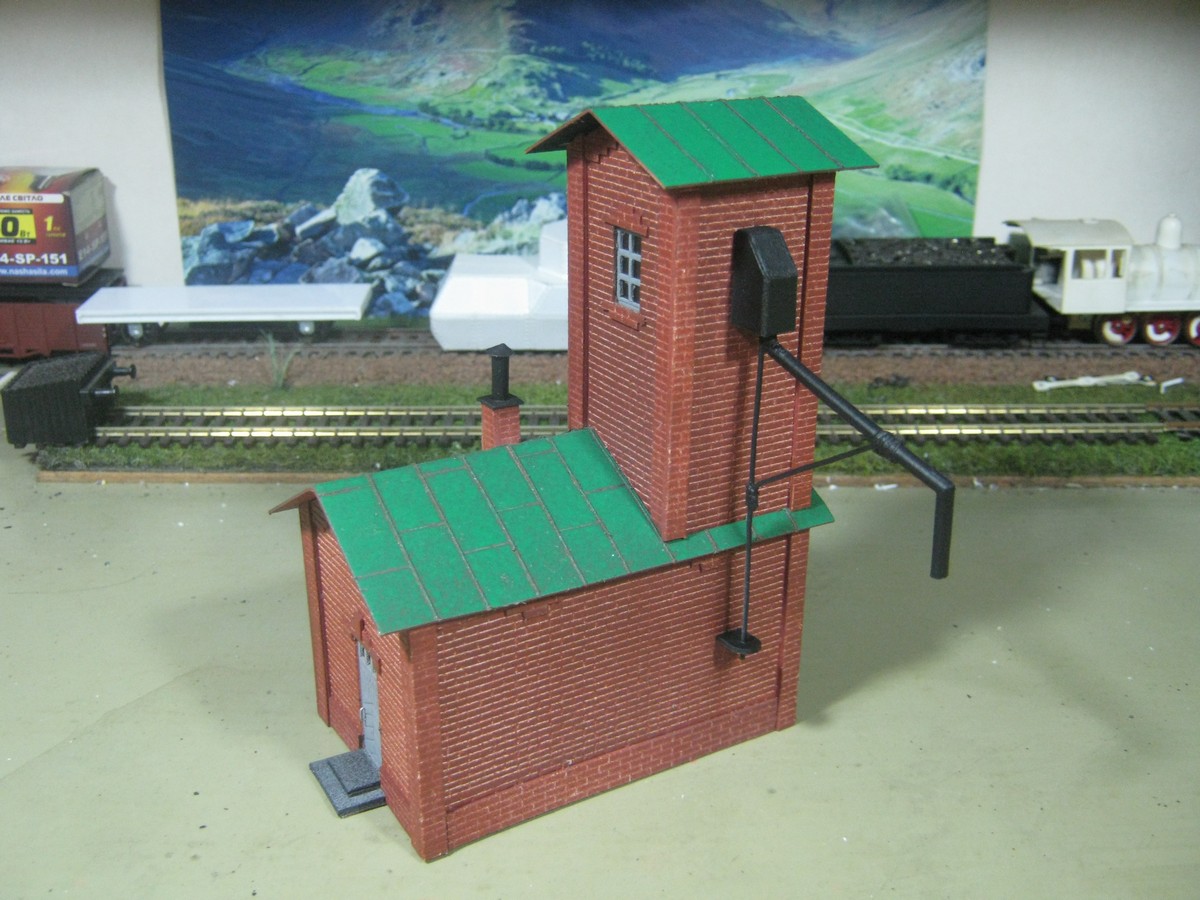

Модель песочной заправки завершена.
Первые четыре снимка постарался сделать в ракурсах, как на картинке разработчика. Один снимок для представления о масштабе. И некий экспромт с паровозом. Может даже не экспромт, а фантазия потому, что пока толком не знаю, где и как должно быть установлено это заведение...
На уровне догадок предполагаю, что такая заправка должна быть не в депо, а где-то на станции, чтобы заправлять паровозы по ходу следования, не отцепляя от состава. В депо - это отдельная тема.
Буду весьма признателен за высказанные суждения насчёт дислокации этого объекта на реальной ЖД.

Очень органично вписывается здание в общий ансамбль станции.Даже где то в одном стиле.
Мне понравилось.
Мне понравилось.
- Повідомлень: 3995
- Has thanked: 1078 times
- Been thanked: 1210 times
Если к некоторым "перекурам" по ПС у меня есть вопросы, то здания от Саныча - это нечто... Очень нравятся! Помимо внешней привлекательности еще отмечу крепкую сборку. Можно спокойно переставлять с места на место, компоновать "городок" по-другому.

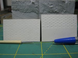

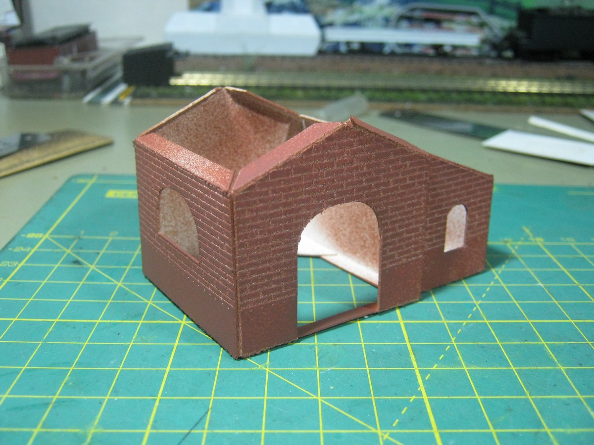

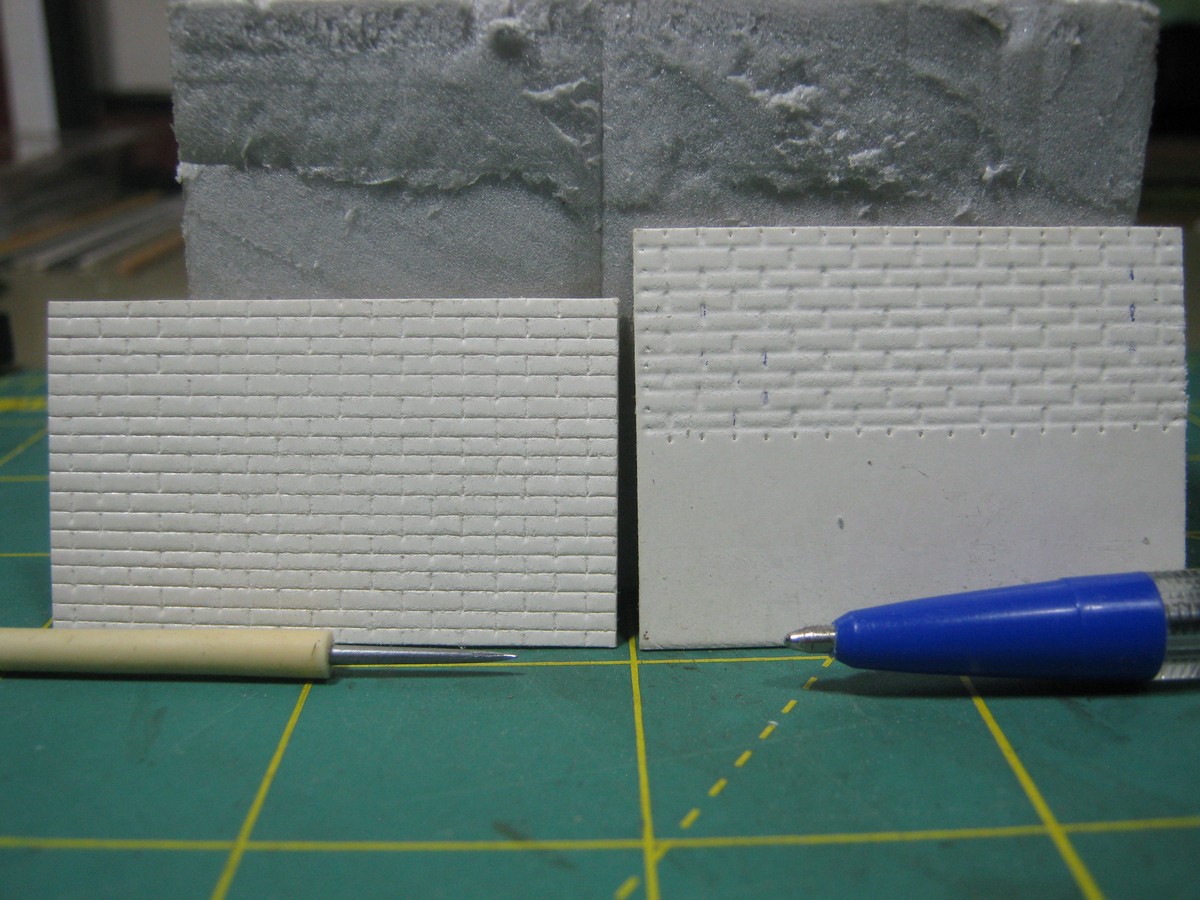

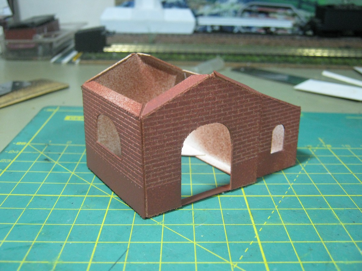

Я не совсем понял, как сделан кирпич. Просто отрисован или продавливали? Или как-то еще?
ТТ - исконно американский масштаб!
- Повідомлень: 3351
- Has thanked: 2090 times
- Been thanked: 4159 times

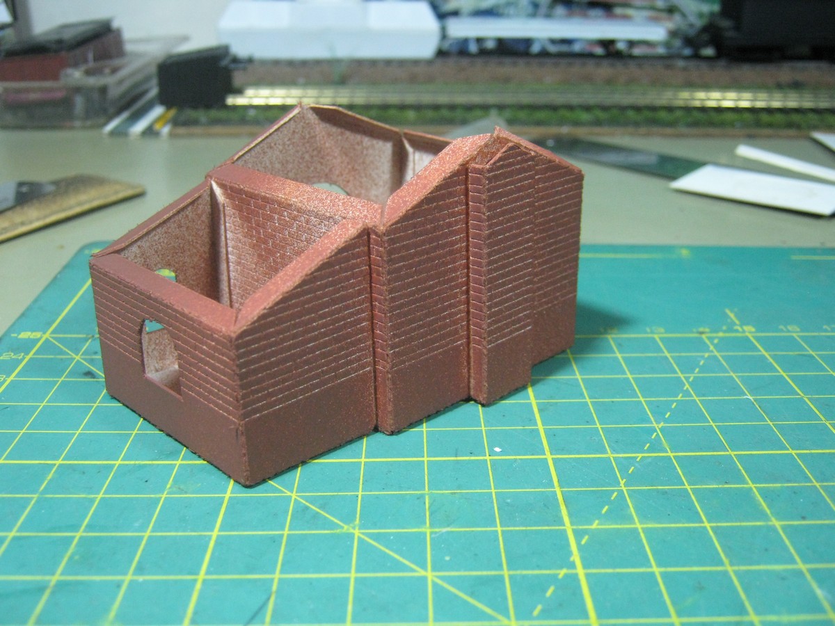

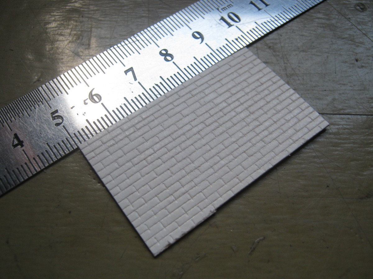

Арсений, приветствую!Arseny писав:Я не совсем понял, как сделан кирпич.
Вообще-то, по имитации кирпичной кладки иллюстрации в теме имеются. Вот здесь viewtopic.php?p=31104#p31104 , например. Или здесь viewtopic.php?p=7588#p7588 . И описания процесса выкладывал неоднократно и на разных наших форумах.
Могу добавить ещё одну фотографию, сделанную сейчас специально для этого сообщения. На модели добавил ветровые доски на фронтонах крыши. В реальности подобные элементы обычно игнорировались на столь утилитарных объектах, но решил воспроизвести. Оторвать всегда можно...

Спасибо!
Ролик я видел, но решил уточнить - так-таки продавливаете, или, может быть, с тех пор какую-нибудь новую технологию изобрели?
Кстати, игла не слишком остра для такой работы? Я видел рекомендации использовать старый пустой стержень от шариковой авторучки - не пробовали?

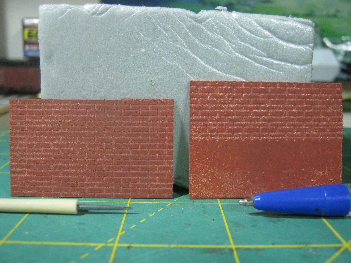

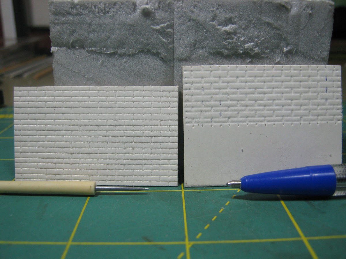

Пробовал. Не вдохновило.Arseny писав:Кстати, игла не слишком остра для такой работы? Я видел рекомендации использовать старый пустой стержень от шариковой авторучки - не пробовали?
Обычно стараюсь не рассказывать, а показывать...
ВотЪ! Арсений, этот тест Вы и сами могли сделать. По ходу дела и нам бы рассказали...
P.S. И, справедливости ради, доведём тест до конца.

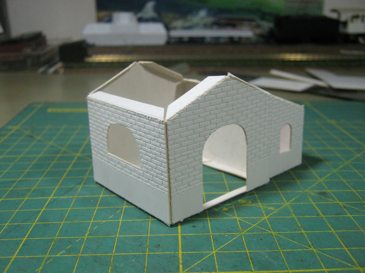

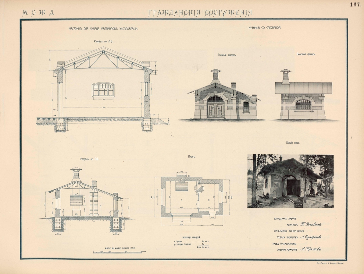

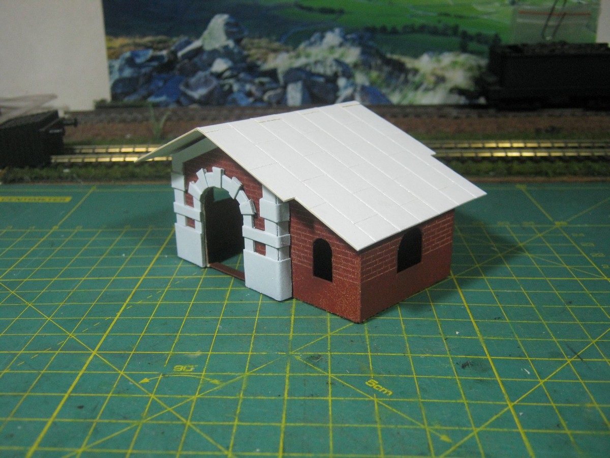

На одном из "картонных" сайтов обнаружил, что сразу два человека занимаются разработкой модели кузницы в Н0.
Вот такой подразумевается прототип. Не смог понять мотивацию разработчиков. На этом же сайте имеются сканы журнала "Железнодорожное дело №5" с этой моделью. И за десять лет, коих я трусь на том сайте, никто эту модель делать не возжелал, хотя там более 15 тыс. зарегистрированных пользователей...
Пусть разрабатывают конечно. В тему периодически заглядываю и модели намечаются явно побогаче, чем от ЖД.
А пока решил неспешно сделать эту модель для себя и увидеть, наконец-то, что оно из себя представляет живьём...
Все мои технологии в теме уже давно изложены. Просто показываю, что сделано на данный момент. И ещё скажу, что ни хрена это дело не бюджетное. Можно с присвистом рассказывать о перекурах, но в реальности это требует массу времени. Человеко-часов, если проще. А время - это такое дело, что ему и определения чёткого ещё никто не дал. А цену и подавно сложить никто не может...

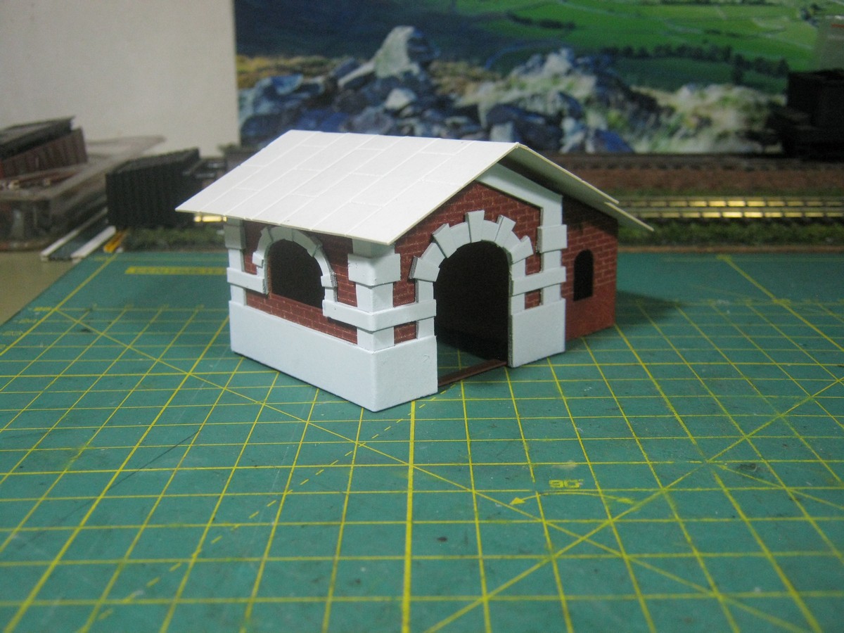

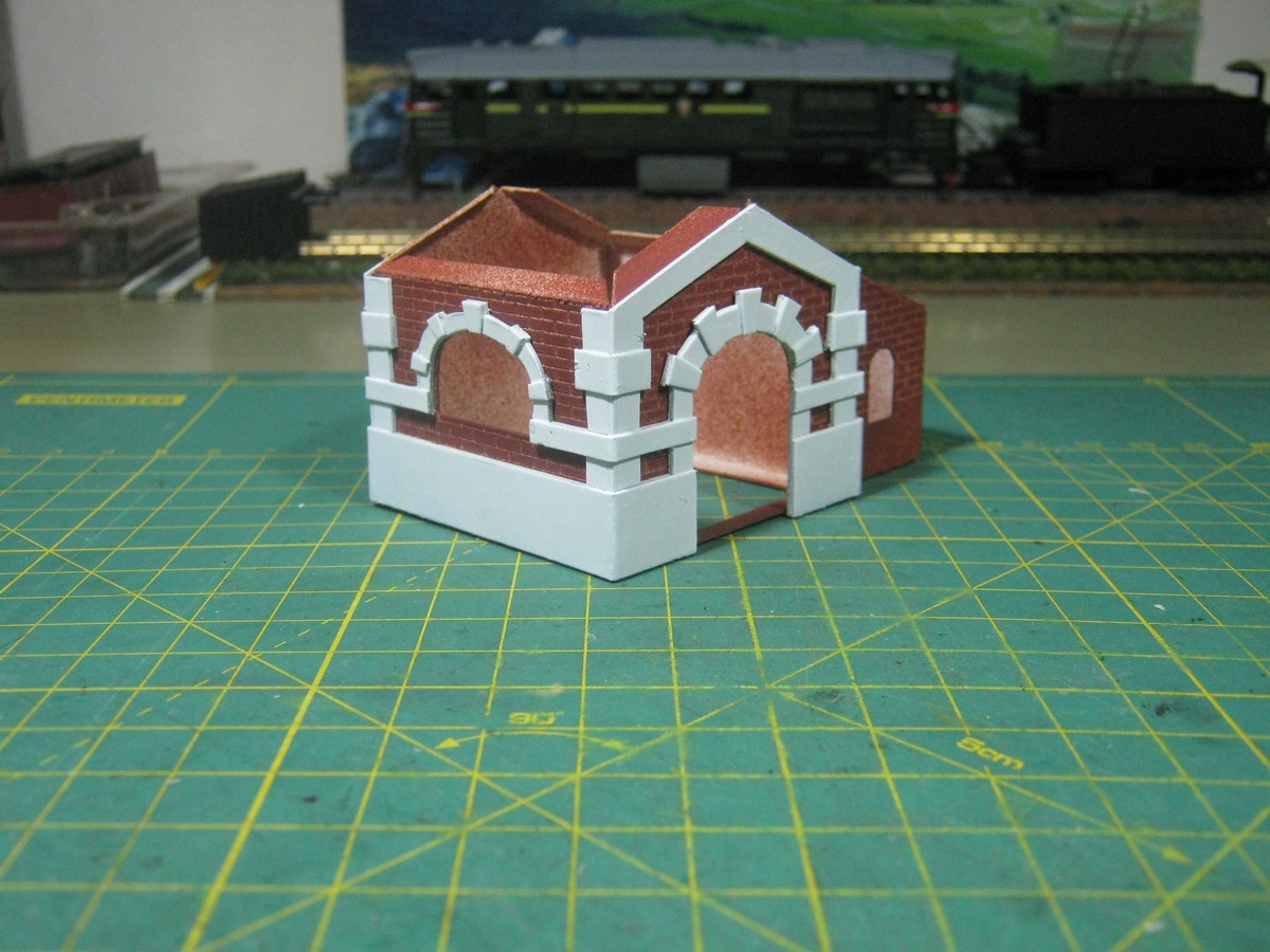

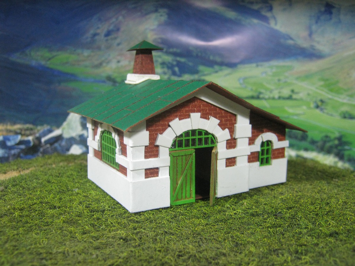

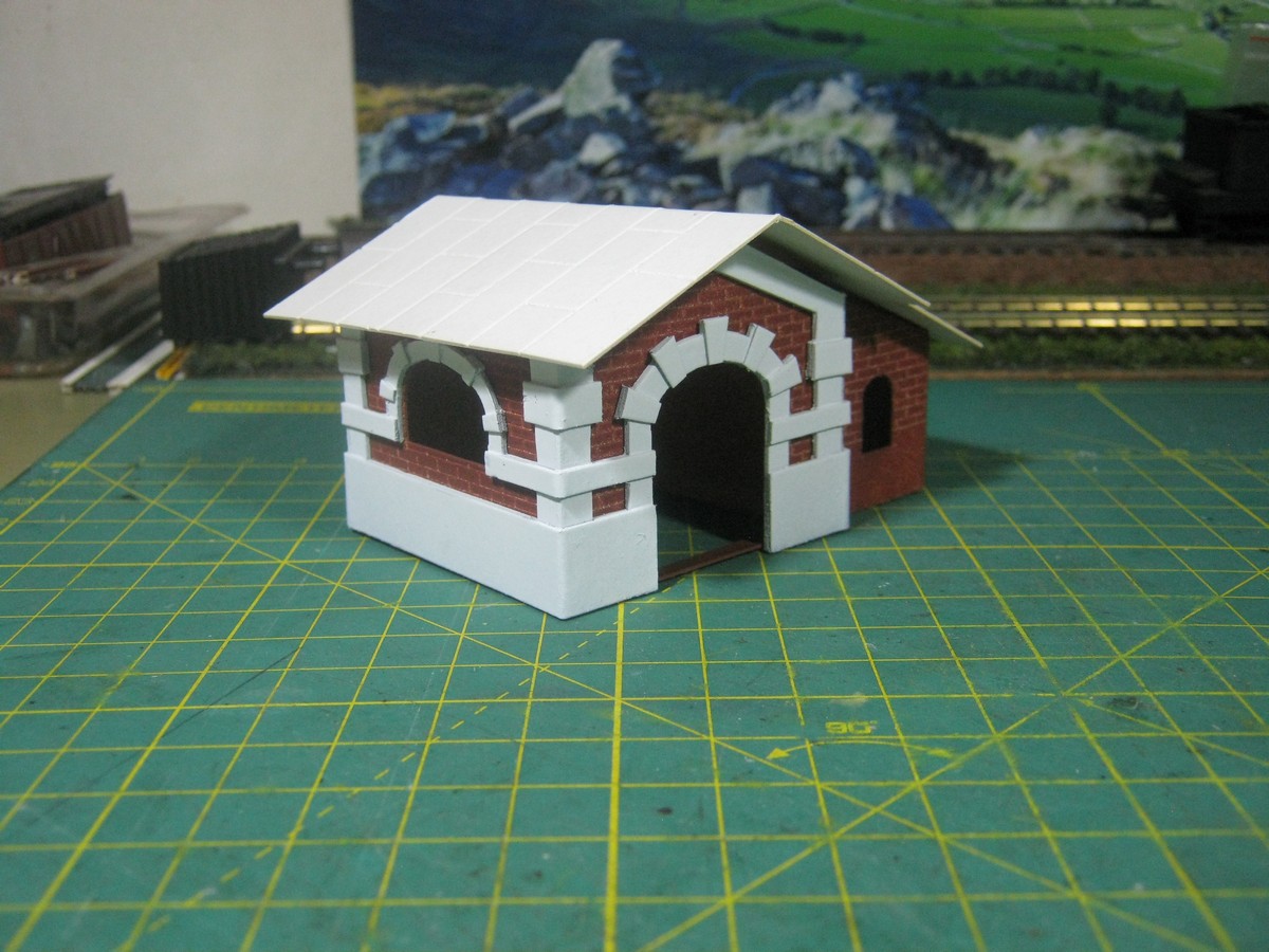

Модель кузницы завершена.
- Повідомлень: 3995
Красота! Обожаю такие аутентичные и небольшие здания (на макете, особенно небольшом, смотрятся шикарно).
