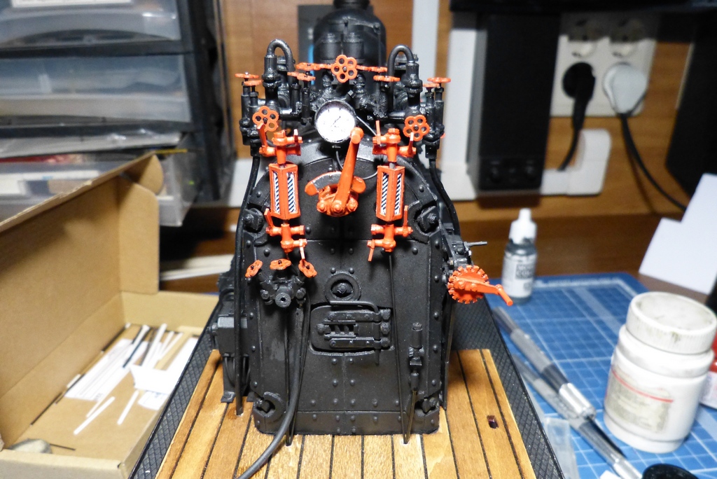

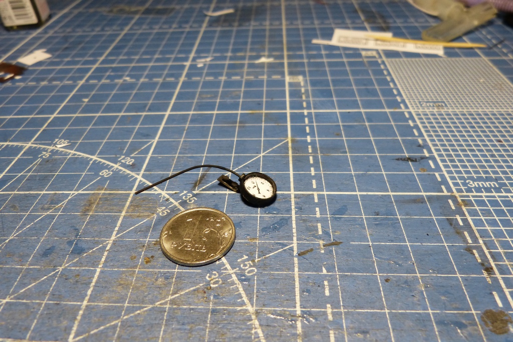

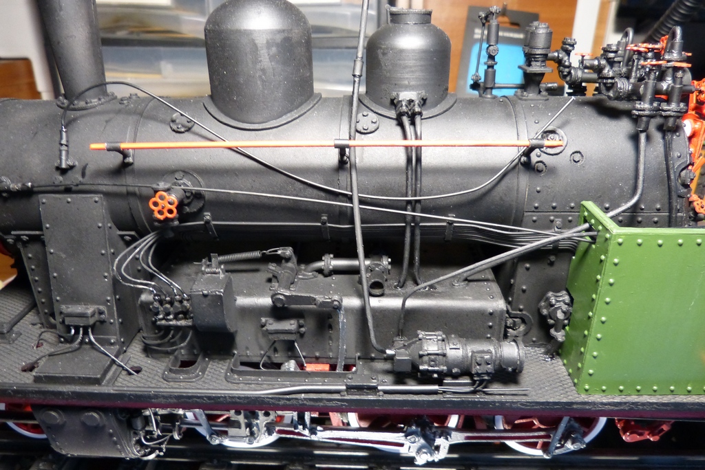

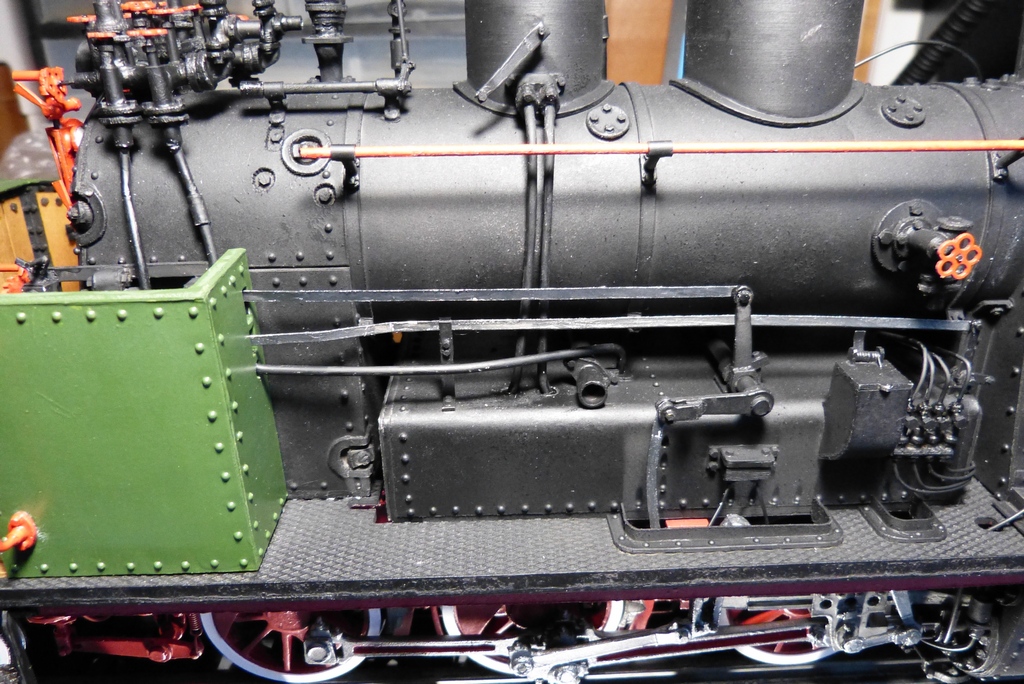

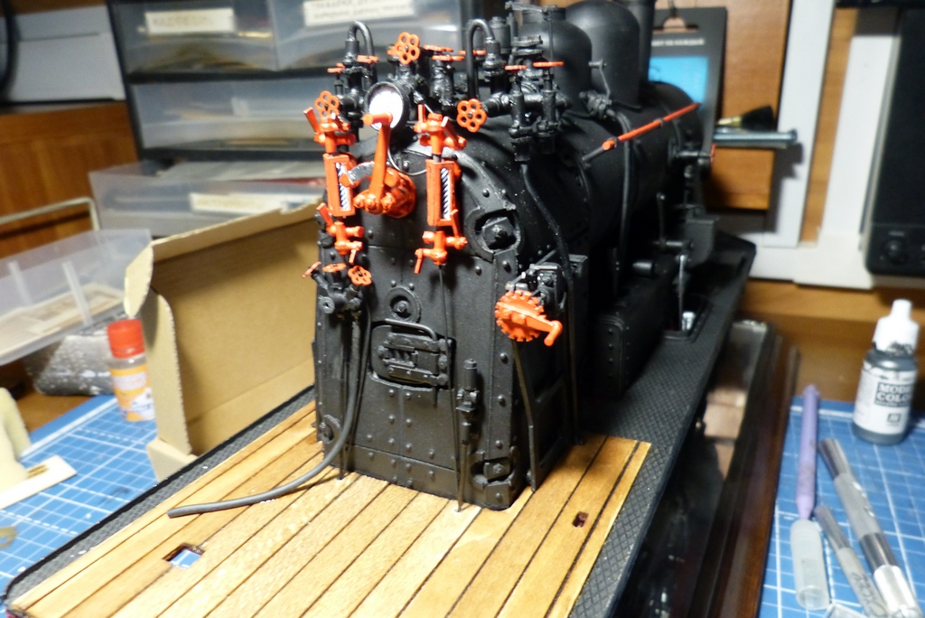

Сделан и установлен манометр,подключены оставшиеся трубки,шланг сделан из провода от наушников . Теперь впереди будка машиниста

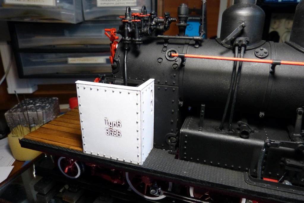

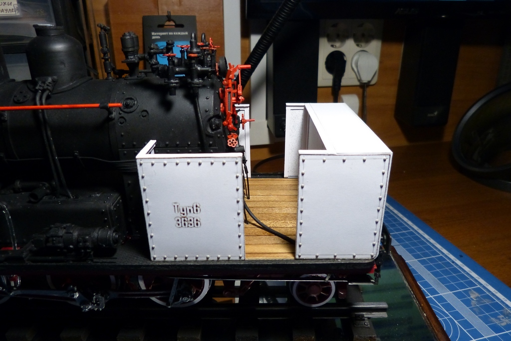

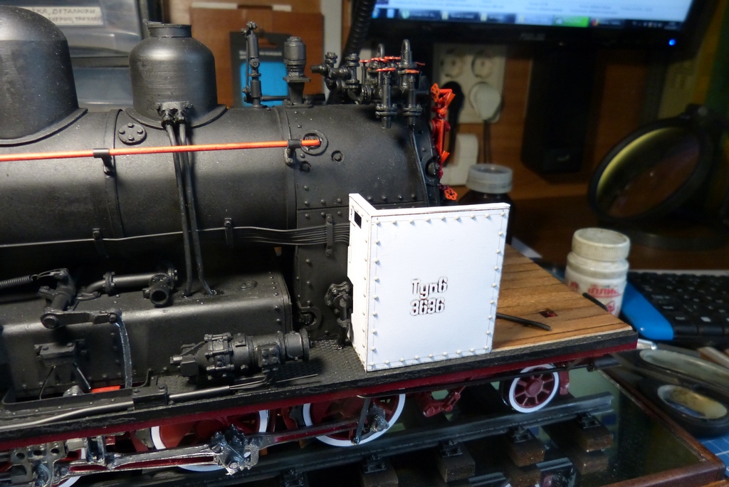

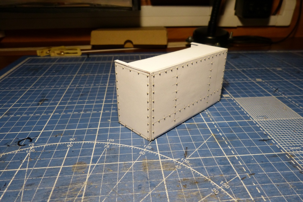

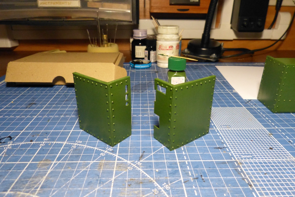

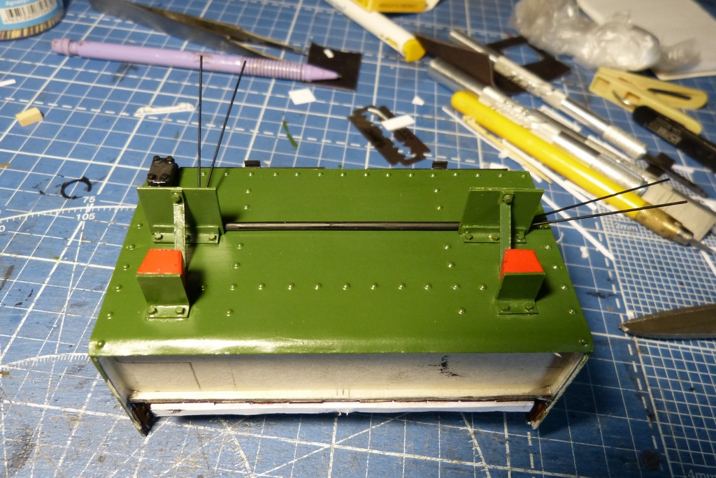

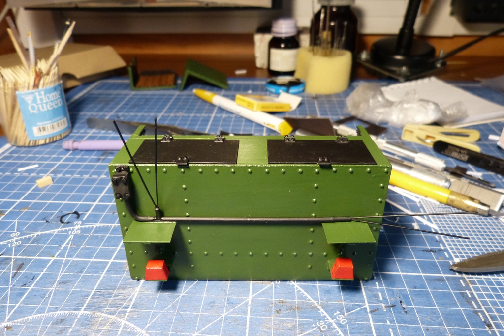

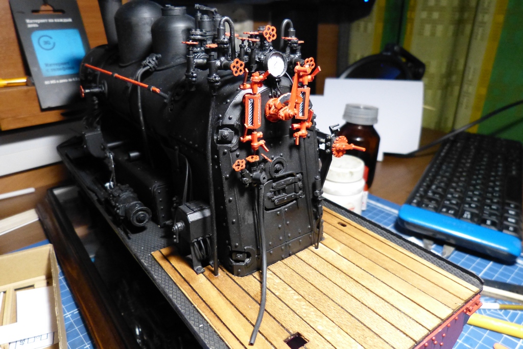

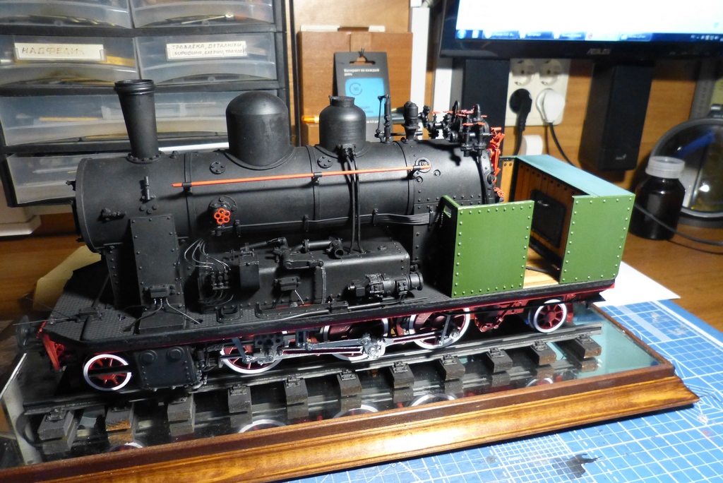

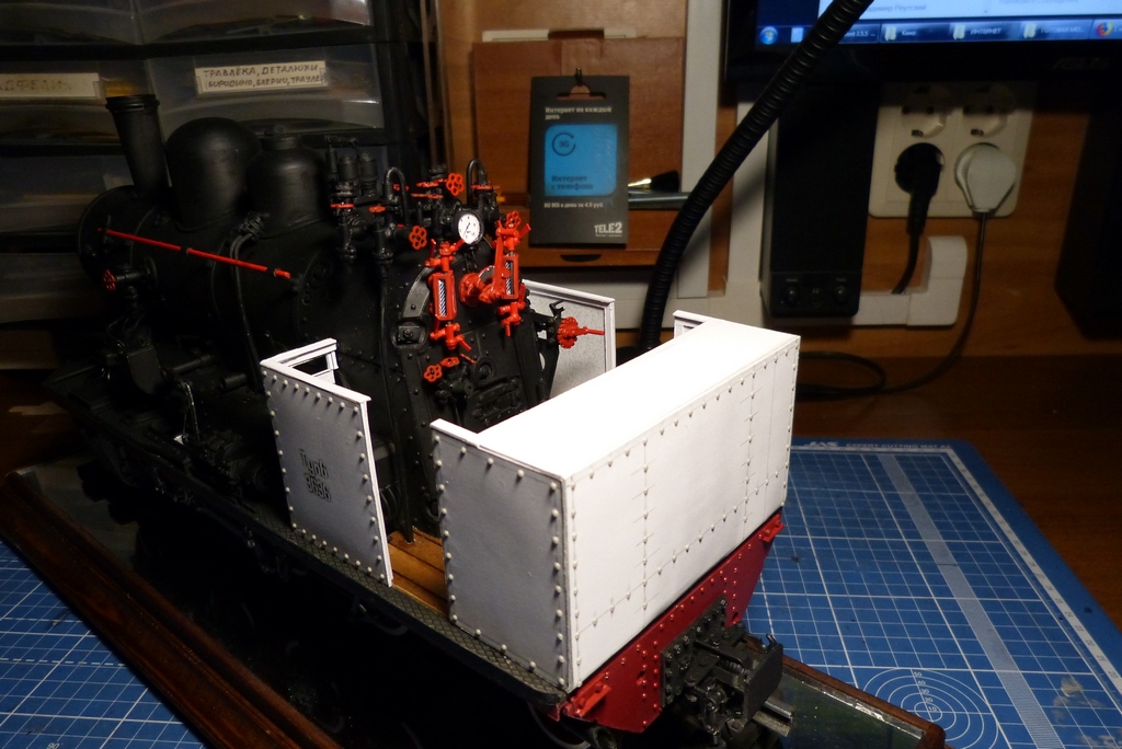

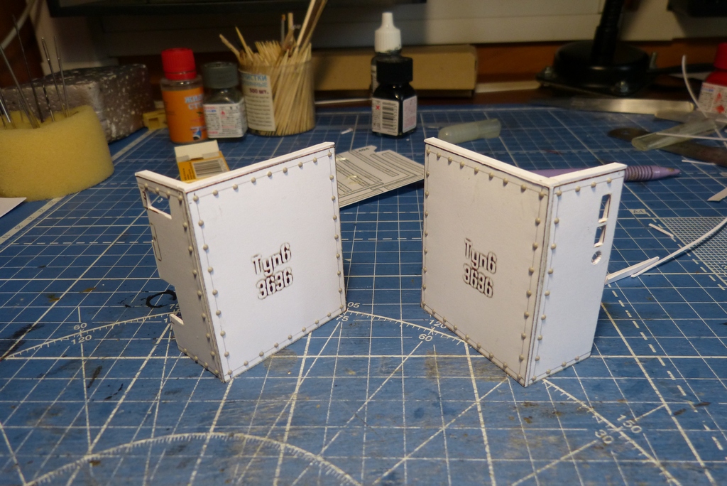

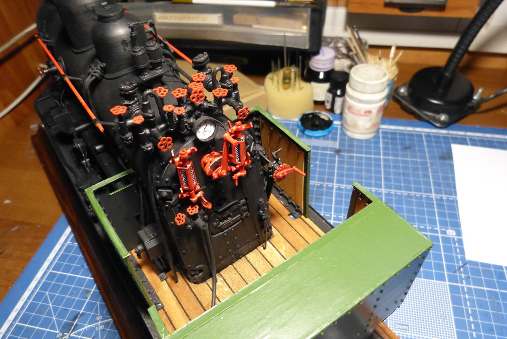

Началась эпопея с постройкой будки машиниста,сделаны и проклепаны передняя часть и задняя с тендером теперь набивание деталюхами и мелкотой всякой
Повідомлень: 3385
Has thanked: 2182 times
Been thanked: 4268 times
Re: УЗКОКОЛЕЙНЫЙ ТАНК-ПАРОВОЗ TYN 6 3636
Крепко тебя этот паровоз разозлил, что с таким упорством и скоростью добиваешь. При этом качество на высоте.Зображення Отмечу так же, что нет смазливого блеска краски, присущего твоим ранним моделям. Всё путём. А домик для машиниста ты уже запросто одолеешь... 8-)
Повідомлення sotnikov1971 »
youdmit писав:Крепко тебя этот паровоз разозлил, что с таким упорством и скоростью добиваешь. При этом качество на высоте.Зображення Отмечу так же, что нет смазливого блеска краски, присущего твоим ранним моделям. Всё путём. А домик для машиниста ты уже запросто одолеешь... 8-)
Юр да не разозлил он меня,все идет своим чередом,а краску я долго подбирал особенно черную.
С домиком еще возьни ох ох

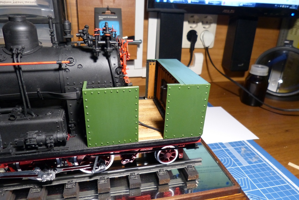

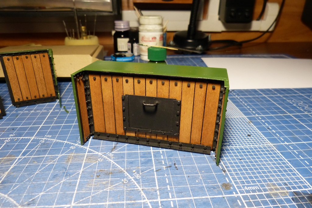

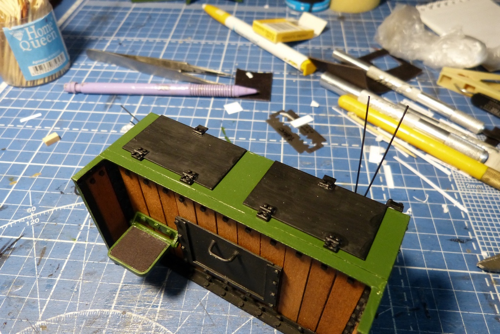

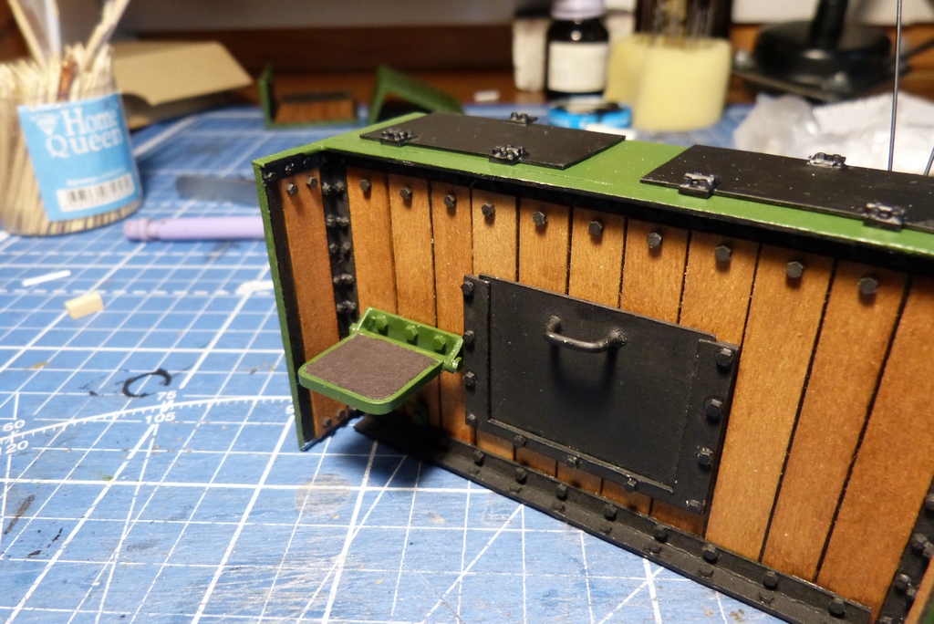

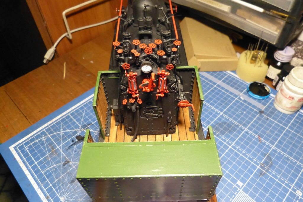

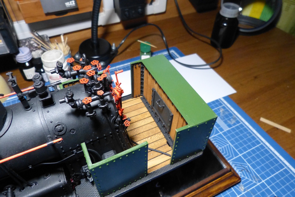

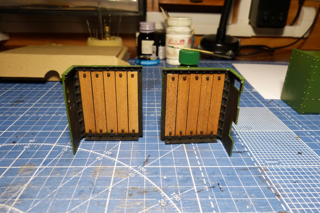

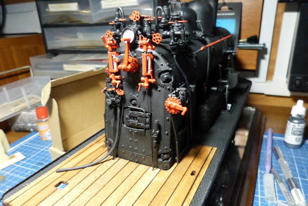

Ну короче так,паровоз секретный инфы по нему НОЛЬ и как ваять будку внутри я хрен знает,пролазил все буржуйские форумы посмотрел как делают польские паровозы и решил обшить досками,может профессионалы в польских паровозах и закидают тапками,но что сделано то сделано.
Покраска кистью краска Тамия XF-5 на очереди обвешивание мелочевкой.

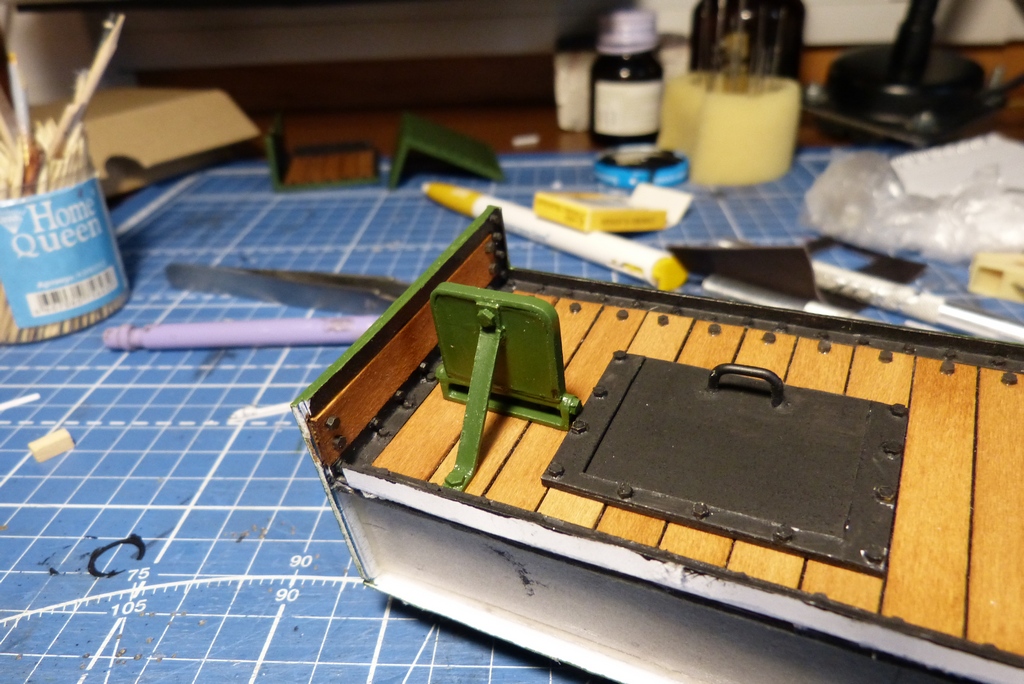

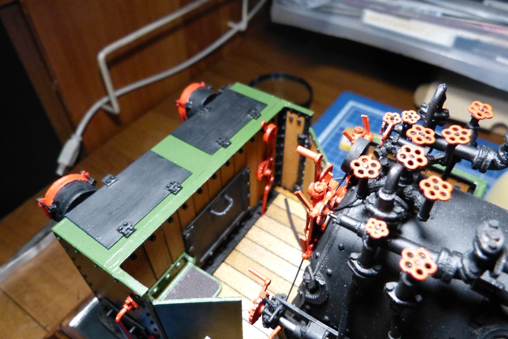

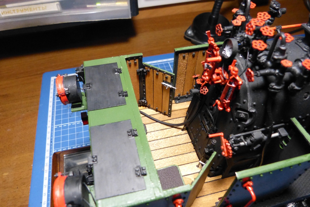

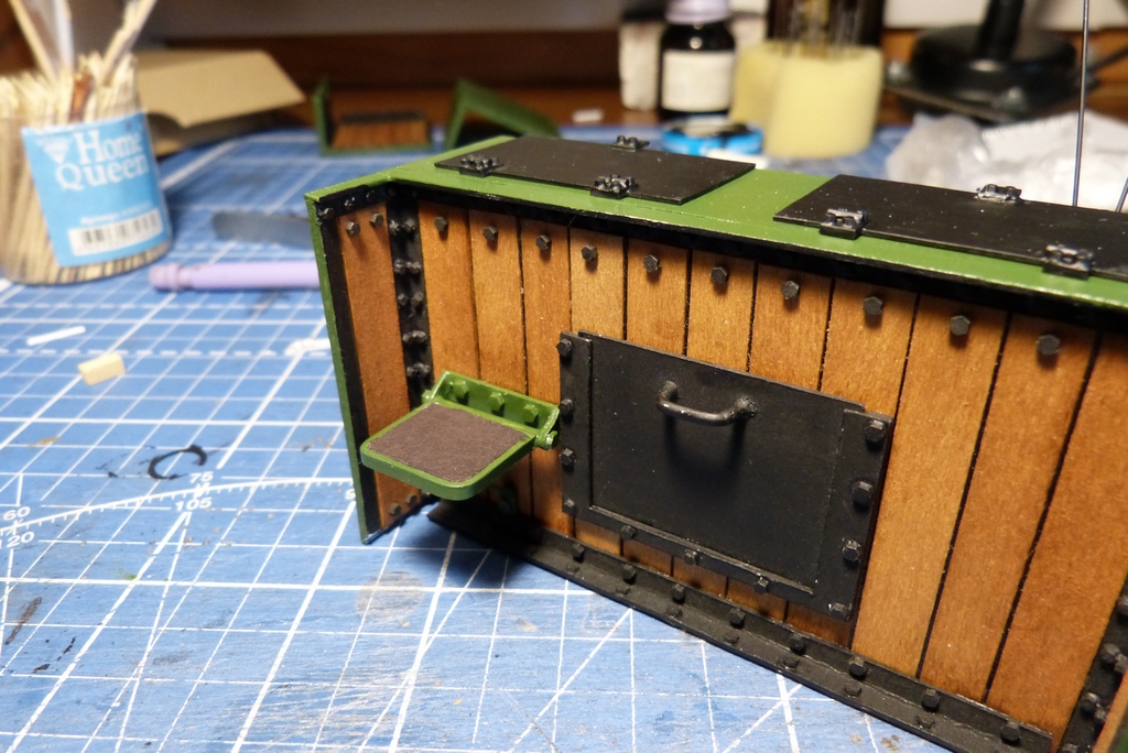

Установил сиденье,лючки,полки для прожекторов,катафоты,электроразводку

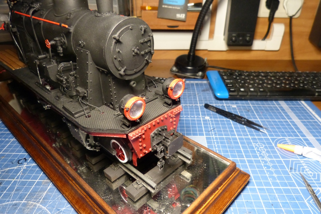

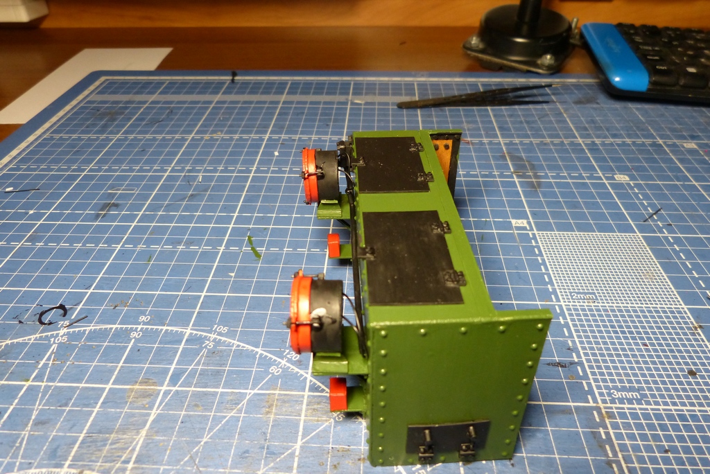

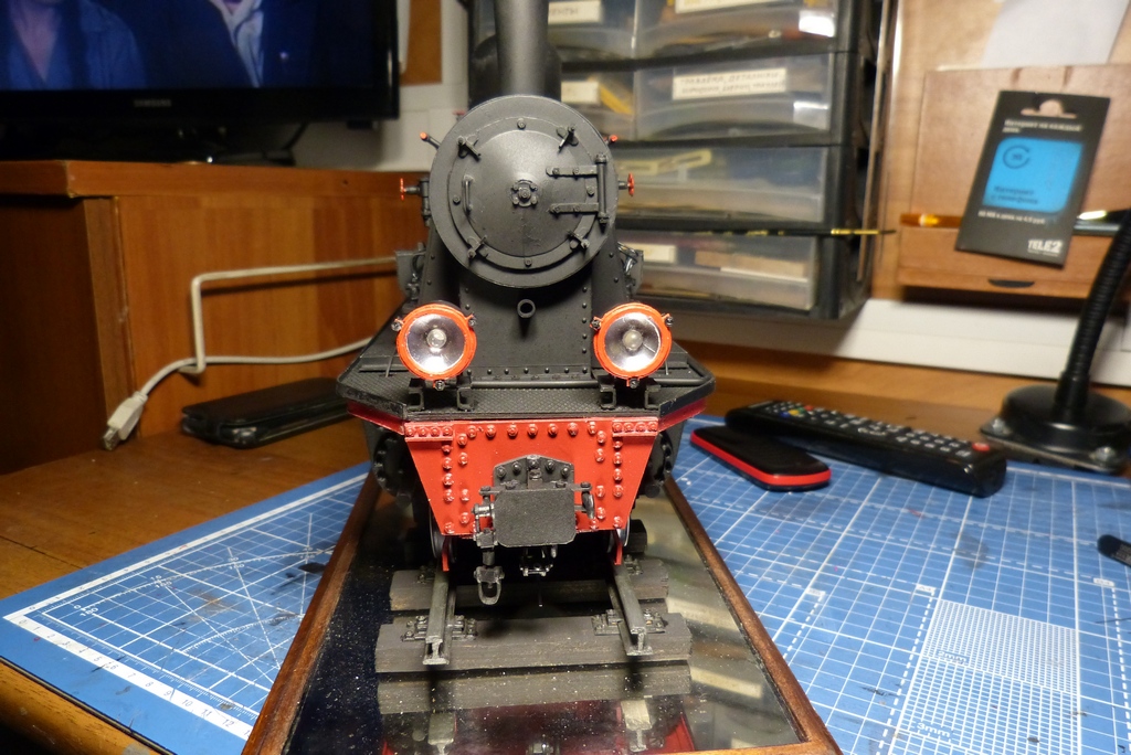

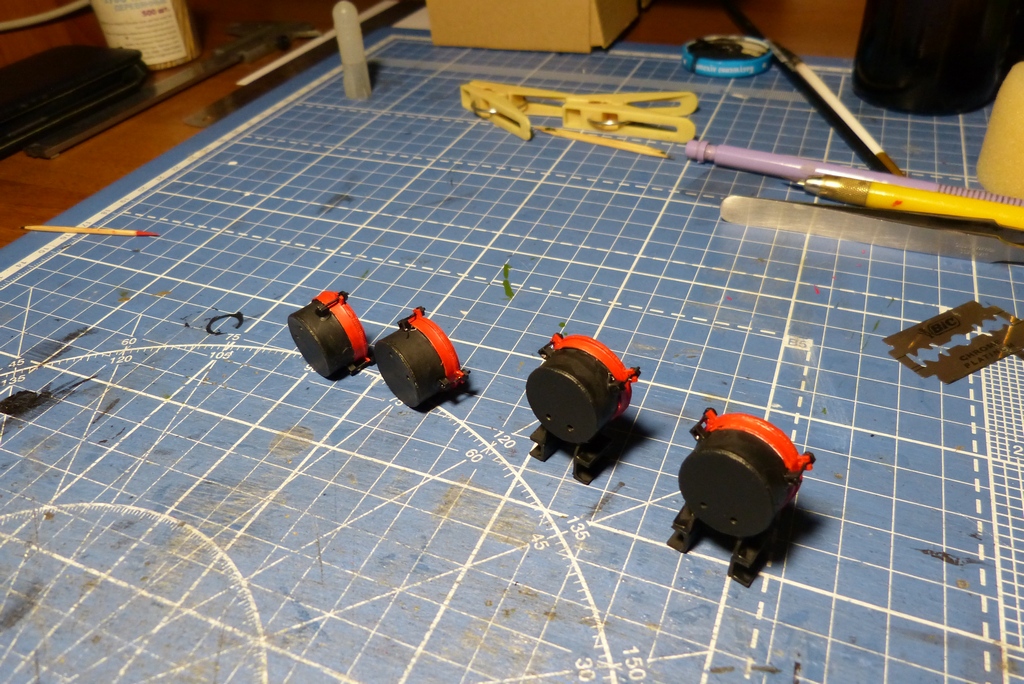

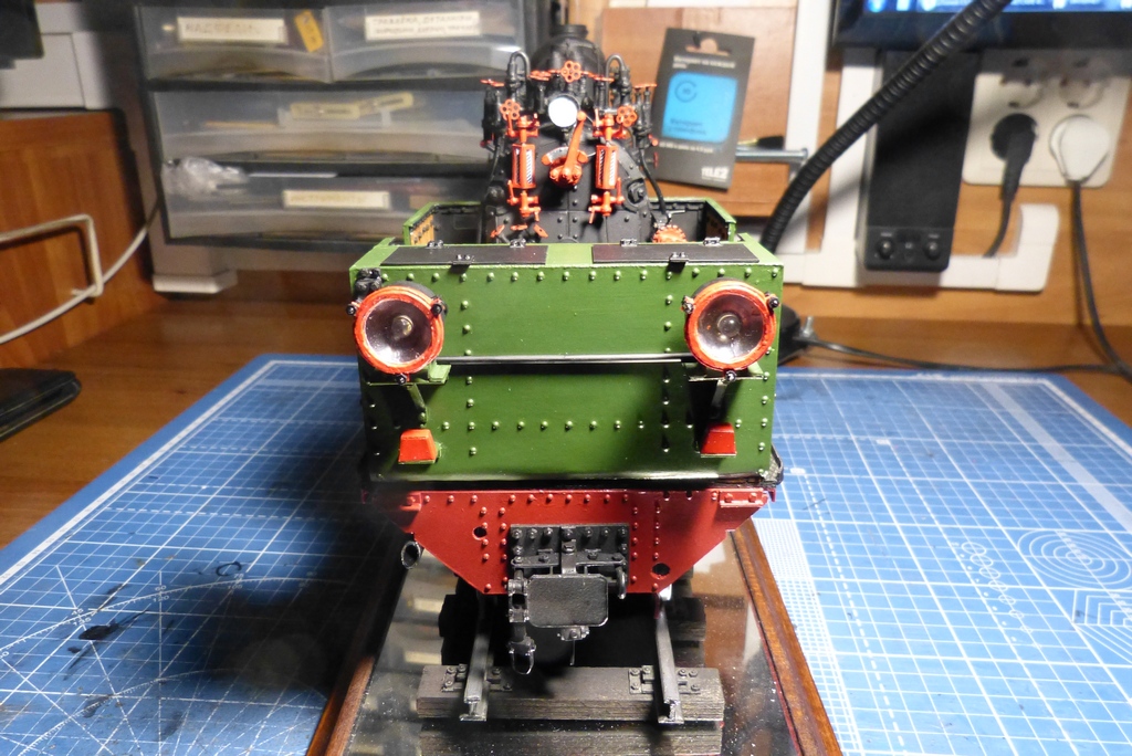

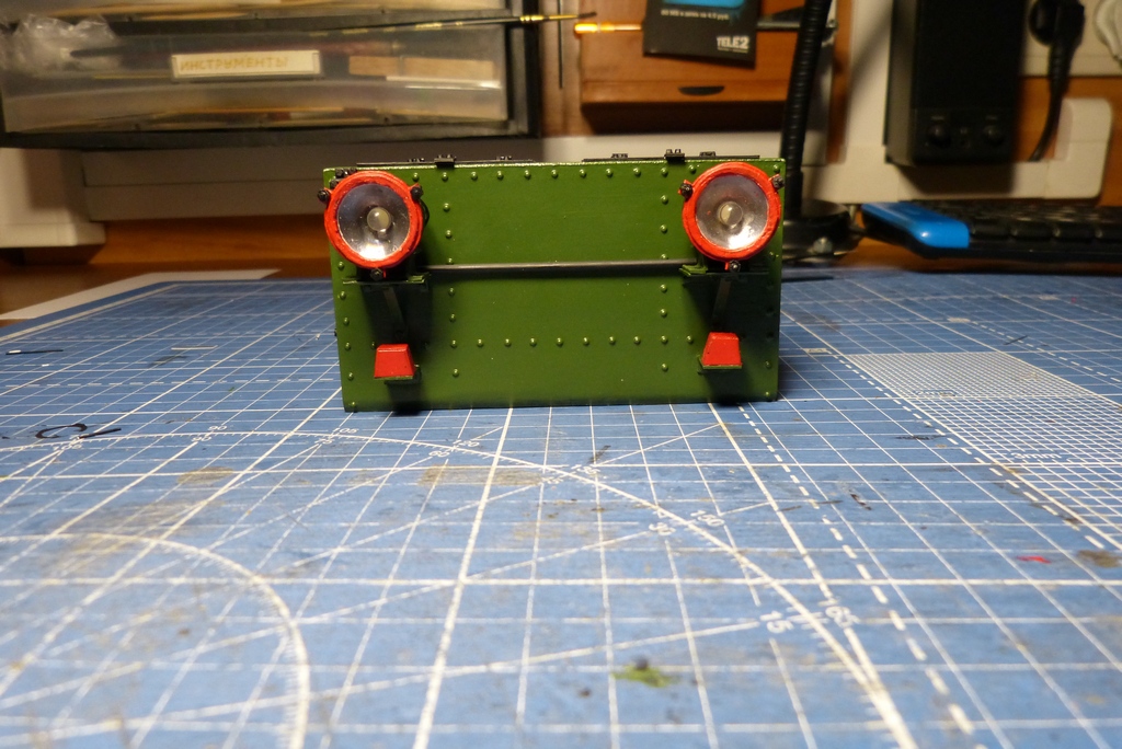

Сделал прожектора,не ахти как получилось,но как смог
sotnikov1971
Повідомлень: 402
Имя: Юрий С.
Звідки: Курск
Мой типоразмер: масштаб 1/25
Been thanked: 16 times

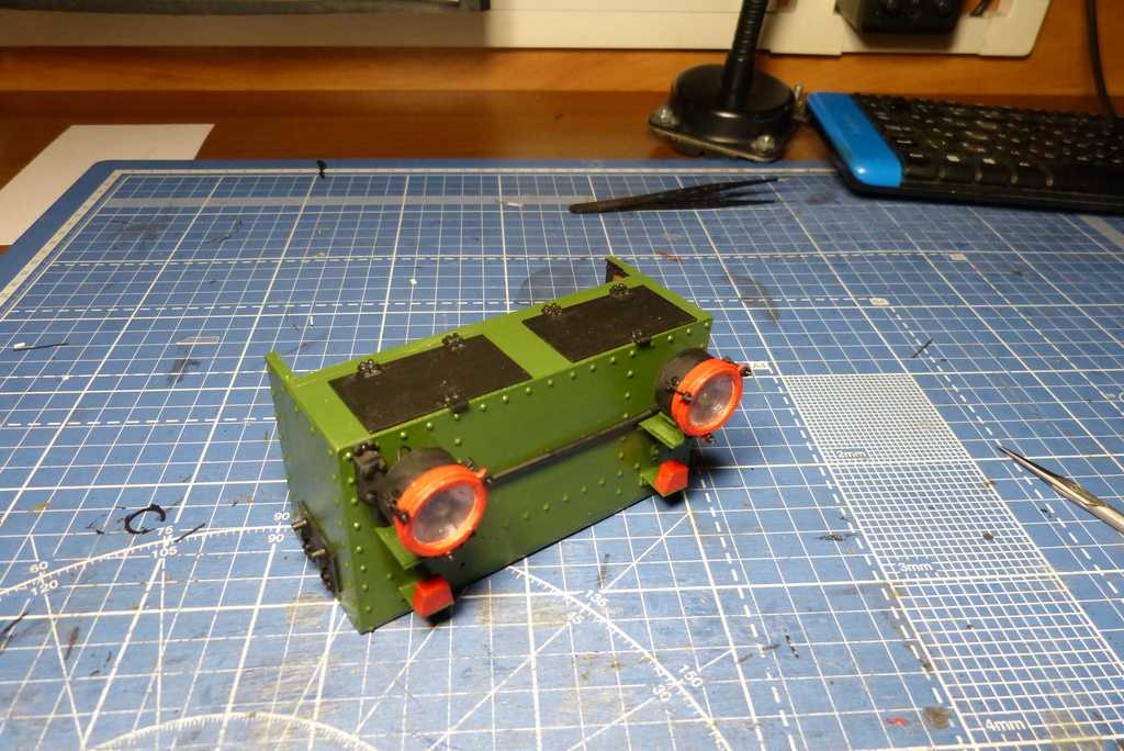

Установил прожектора

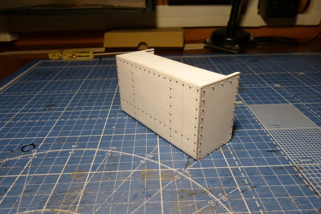

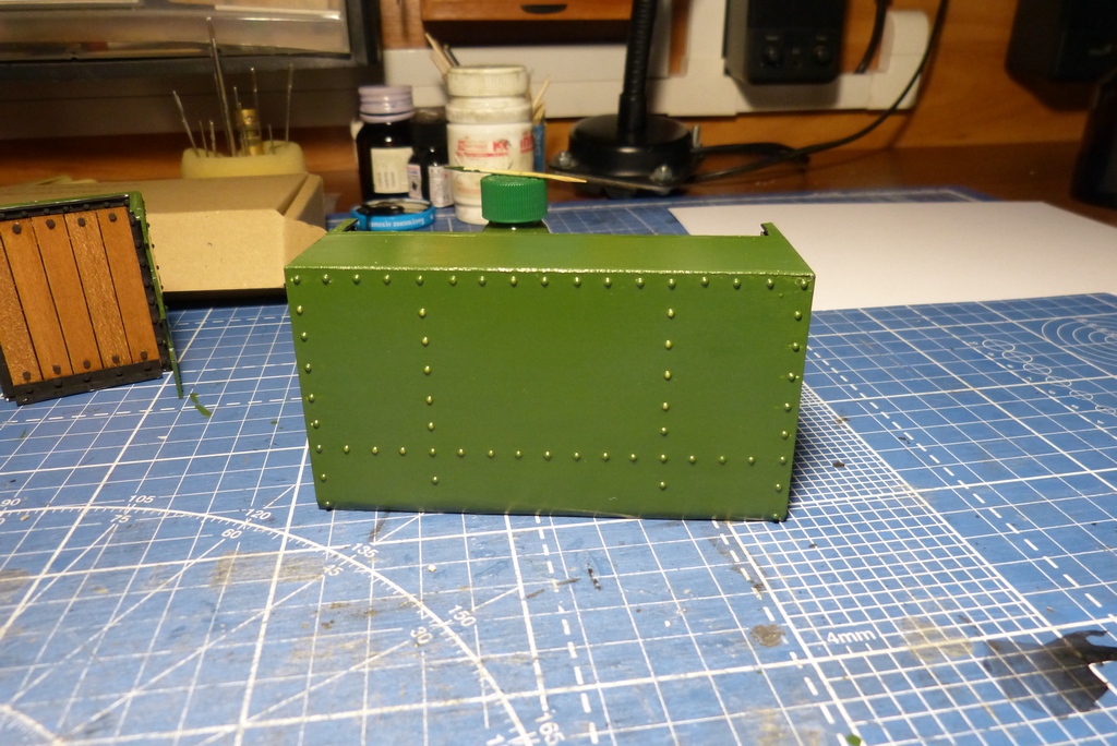

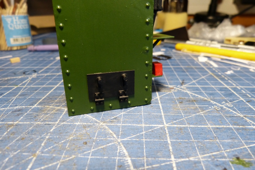

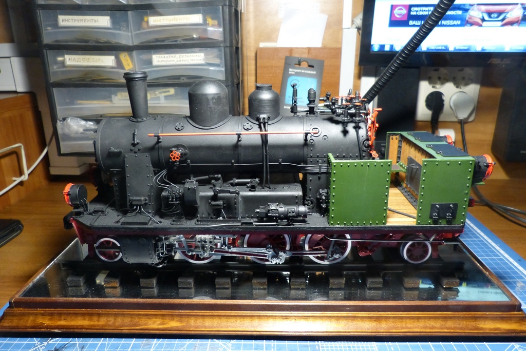

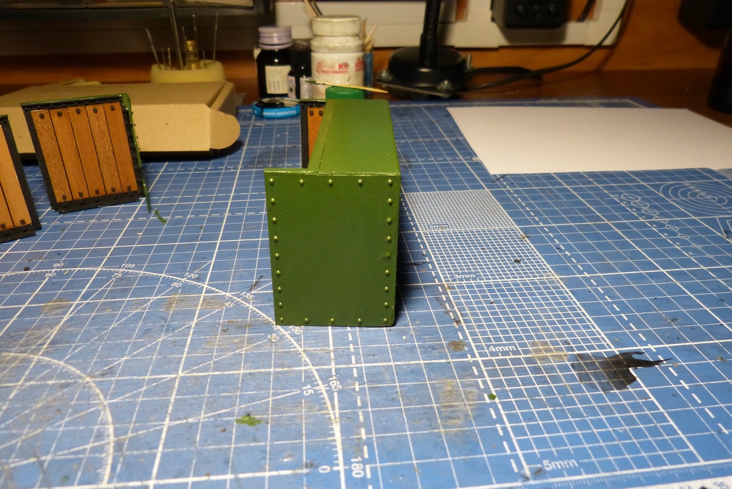

Смонтировал три нижних части будки
Повідомлень: 6357
Has thanked: 1558 times
Been thanked: 3356 times
Очень все натюрлихЬ.В фонарях будто настоящие лампочки. 8-)

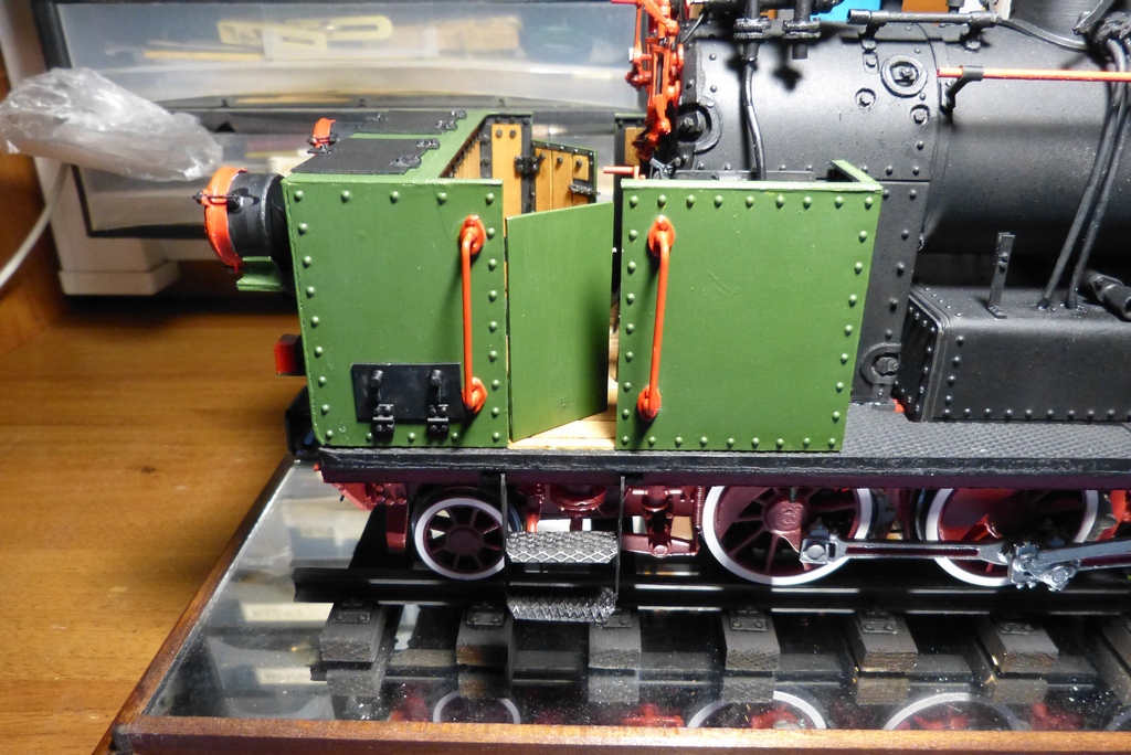

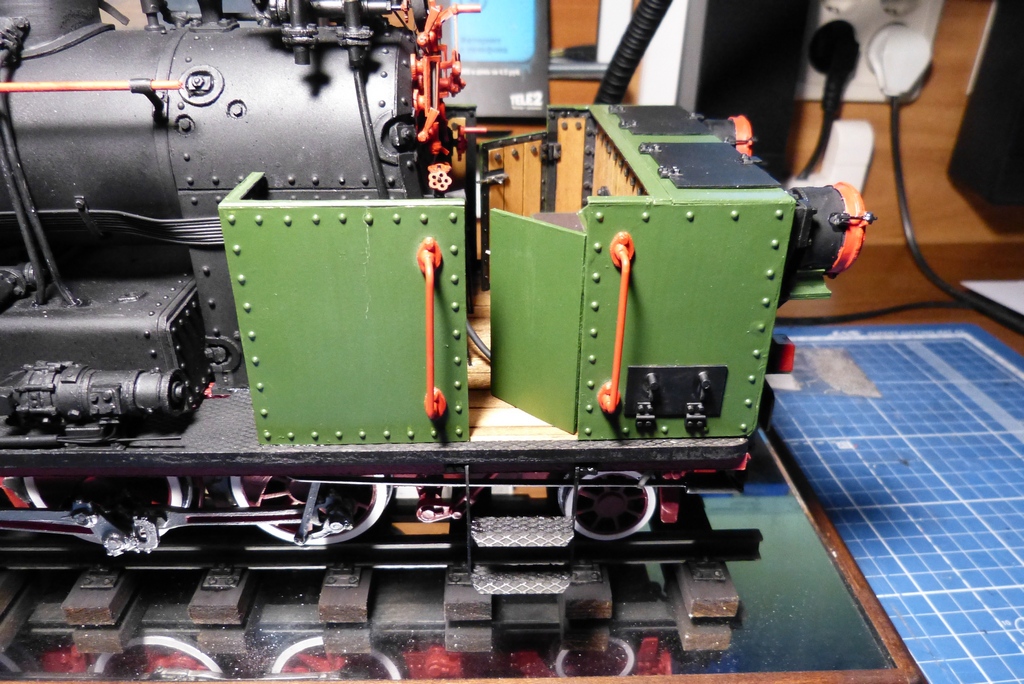

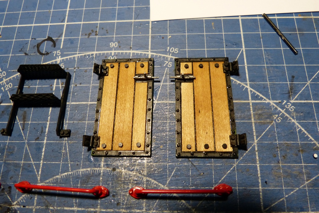

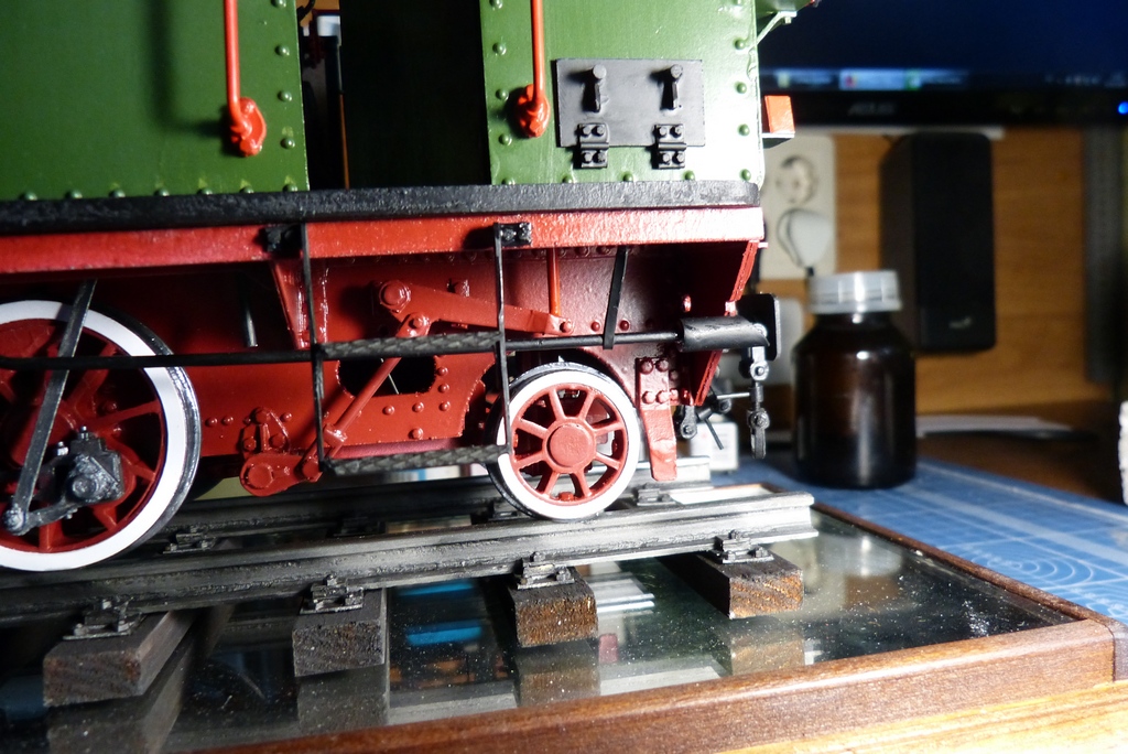

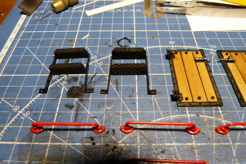

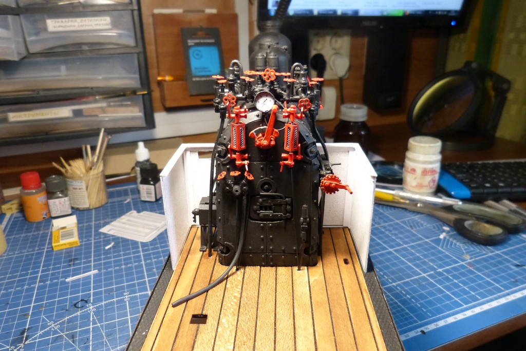

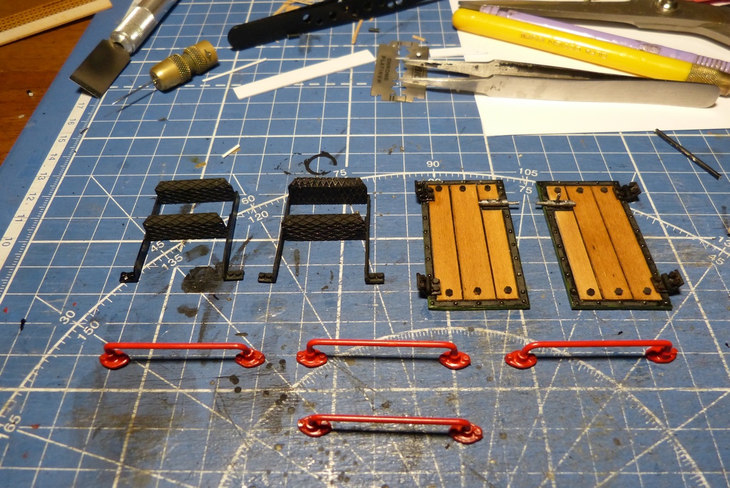

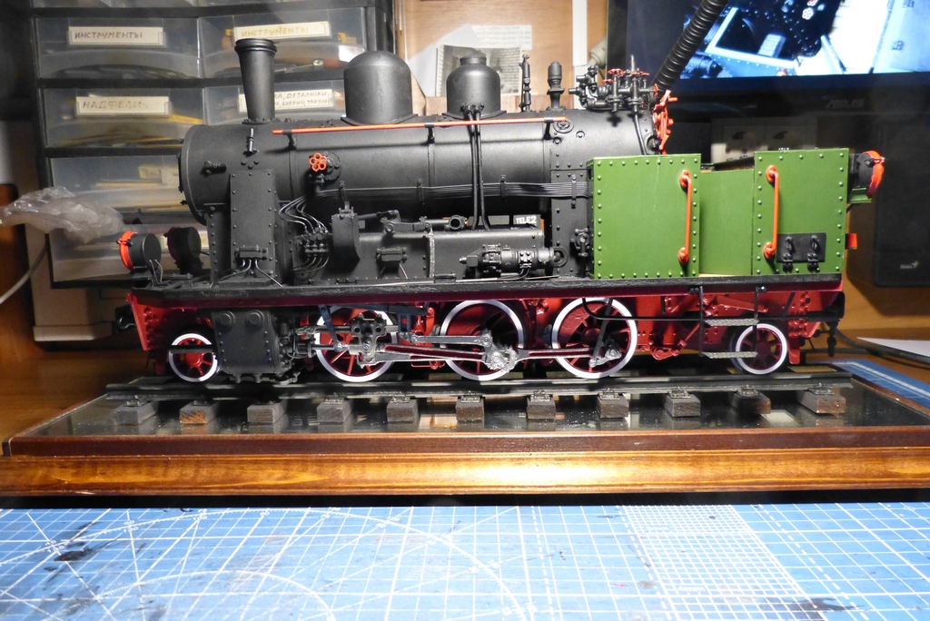

Сделаны и установлены поручни,подножки и двери
Отменная работа! Наблюдаю с любопытством и интересом. Также спасибо за подробности сборки :)

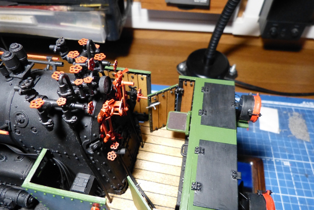

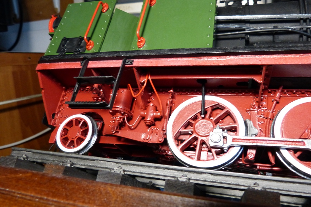

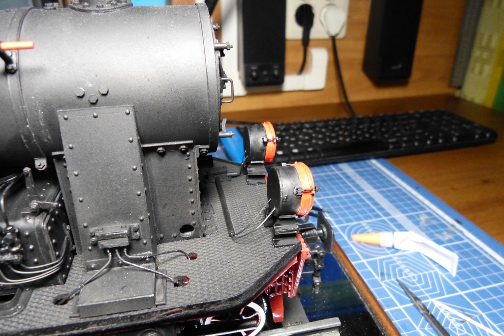

Поставил две тяги , провел трубки к баку для воды , трубки от генератора и от датчиков на котле

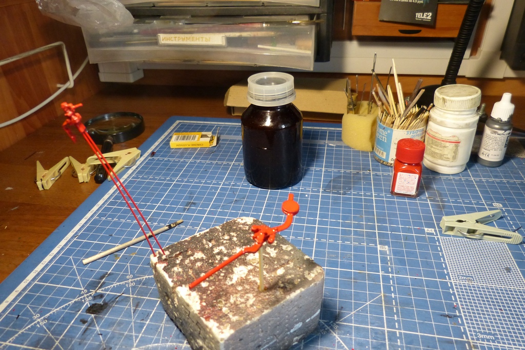

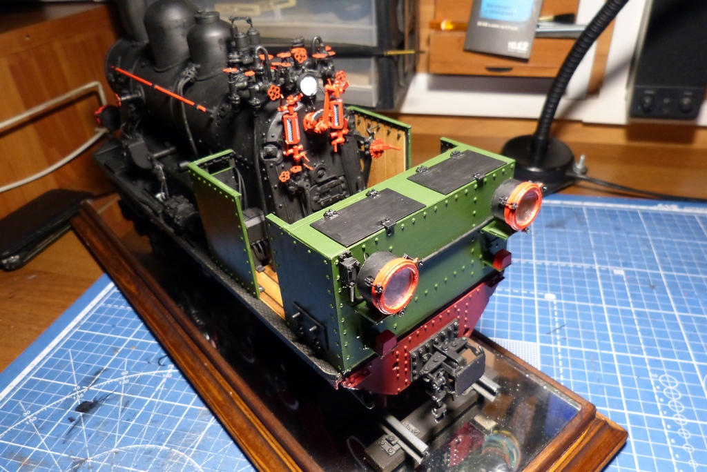

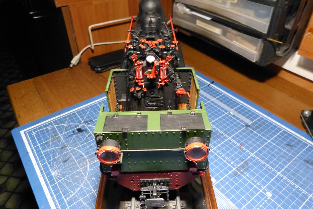

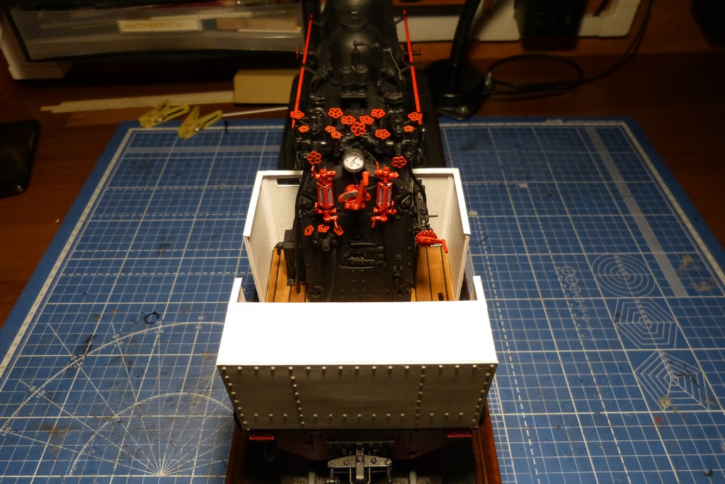

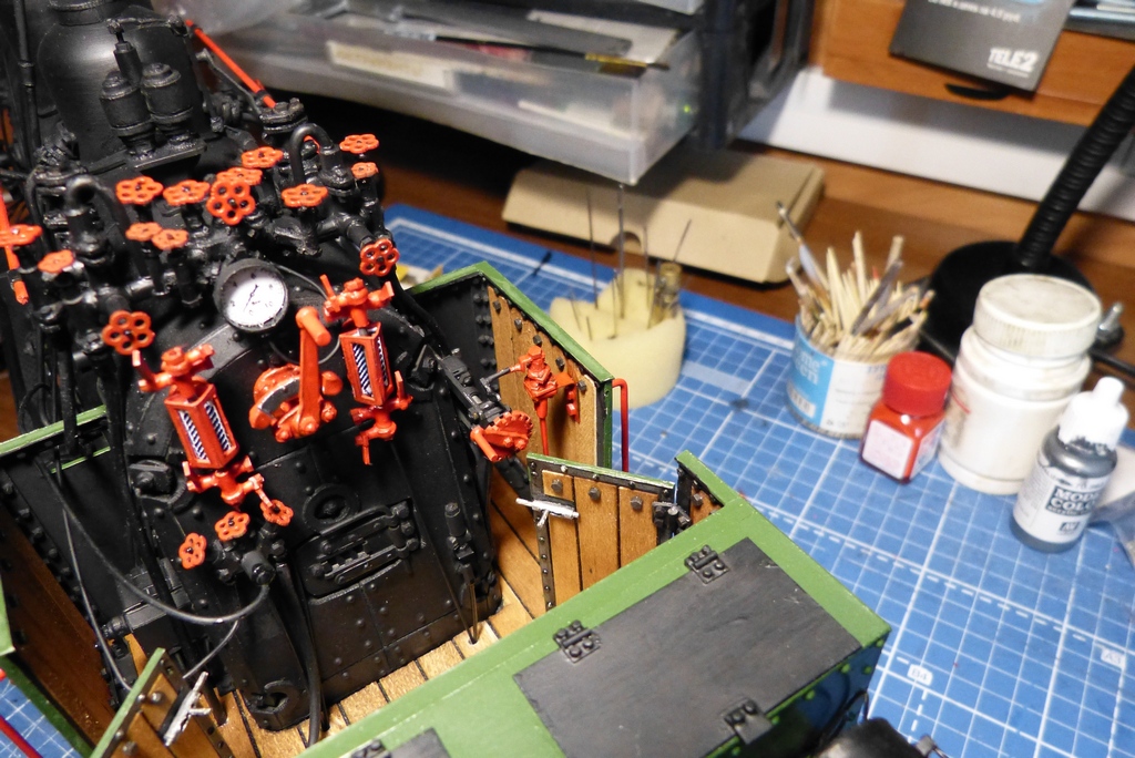

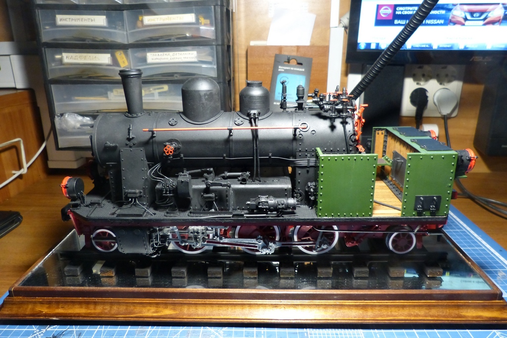

Сделан , установлен и подключен пневматический и ручной тормоз.Осталось верхняя часть будки,крыша и две трубки с клапанами
Повідомлень: 3236
Has thanked: 1275 times
Я конечно все понимаю - масштаб позволяет и все такое, но как-то все равно до сих пор в голове не укладывается, что из бумаги и картона можно сделать такое :shock:

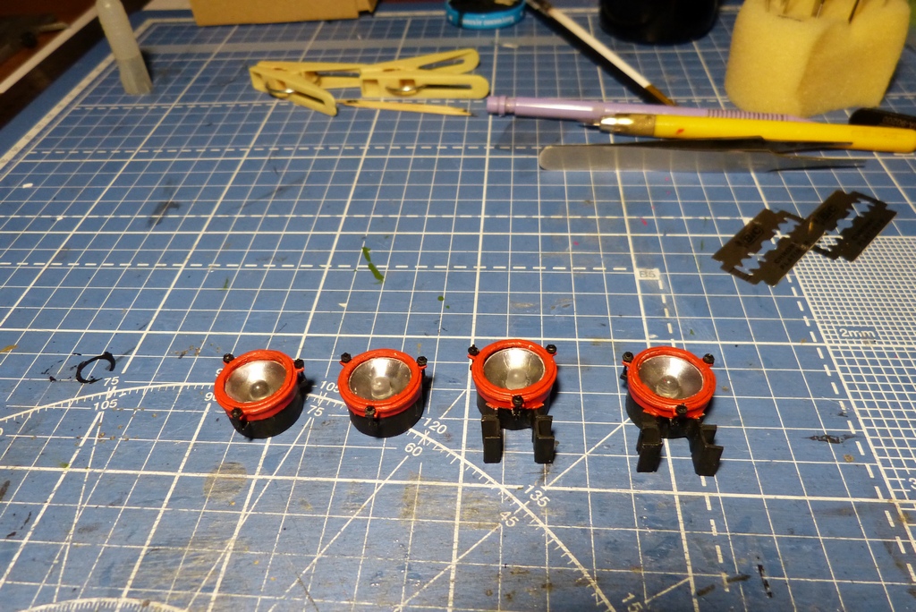

Кстати, отдельно вопрос по буферным фонарям - а как вы их делали? А то на фото они сразу готовые, а выглядят как настоящие. Интересна методика :roll:
vover писав: Кстати, отдельно вопрос по буферным фонарям - а как вы их делали? А то на фото они сразу готовые, а выглядят как настоящие. Интересна методика :roll:
я читал его объяснение на ВК другому человеку. И могу сам ответить немного. коротко объясняется так: скрутка бумаги в цилиндры и конусы, установка и покраска.
sotnikov1971
Повідомлень: 402
Имя: Юрий С.
Звідки: Курск
vover писав:Я конечно все понимаю - масштаб позволяет и все такое, но как-то все равно до сих пор в голове не укладывается, что из бумаги и картона можно сделать такое :shock:
Скрутил цилиндрики корпусов,потом конуса отражателей,покрасил отражатели вклеил светодиоды,потом отражатели со светодиодами вклеил в цилиндрики корпуса,потом кружочек на заднюю стенку,потом на те прожектора которые впереди поставил опоры,потом переднюю часть с креплениями,потом покрасил,потом вырезал стеклышки,стеклышки из прозрачного пластика покупал в магазине Верфь на столе,стеклышки не вклеины а вставлены,ну и потом крепления передней части,так как барашки сделать не получилось,посмотрел на других паровозах и поставил просто гайки,шпильки из пластиковых прутиков 0.5мм из того же магазина Верфь на столе
Повідомлень: 3236
sotnikov1971 писав: Скрутил цилиндрики корпусов,потом конуса отражателей,покрасил отражатели вклеил светодиоды,потом отражатели со светодиодами вклеил в цилиндрики корпуса,потом кружочек на заднюю стенку,потом на те прожектора которые впереди поставил опоры,потом переднюю часть с креплениями,потом покрасил,потом вырезал стеклышки,стеклышки из прозрачного пластика покупал в магазине Верфь на столе,стеклышки не вклеины а вставлены,ну и потом крепления передней части,так как барашки сделать не получилось,посмотрел на других паровозах и поставил просто гайки,шпильки из пластиковых прутиков 0.5мм из того же магазина Верфь на столе
Спасибо за столь подробное описание! :)
А сама лампочка из чего? Или это светодиод?
sotnikov1971
Повідомлень: 402
Имя: Юрий С.
Звідки: Курск
Имитация лампочки это светодиод
