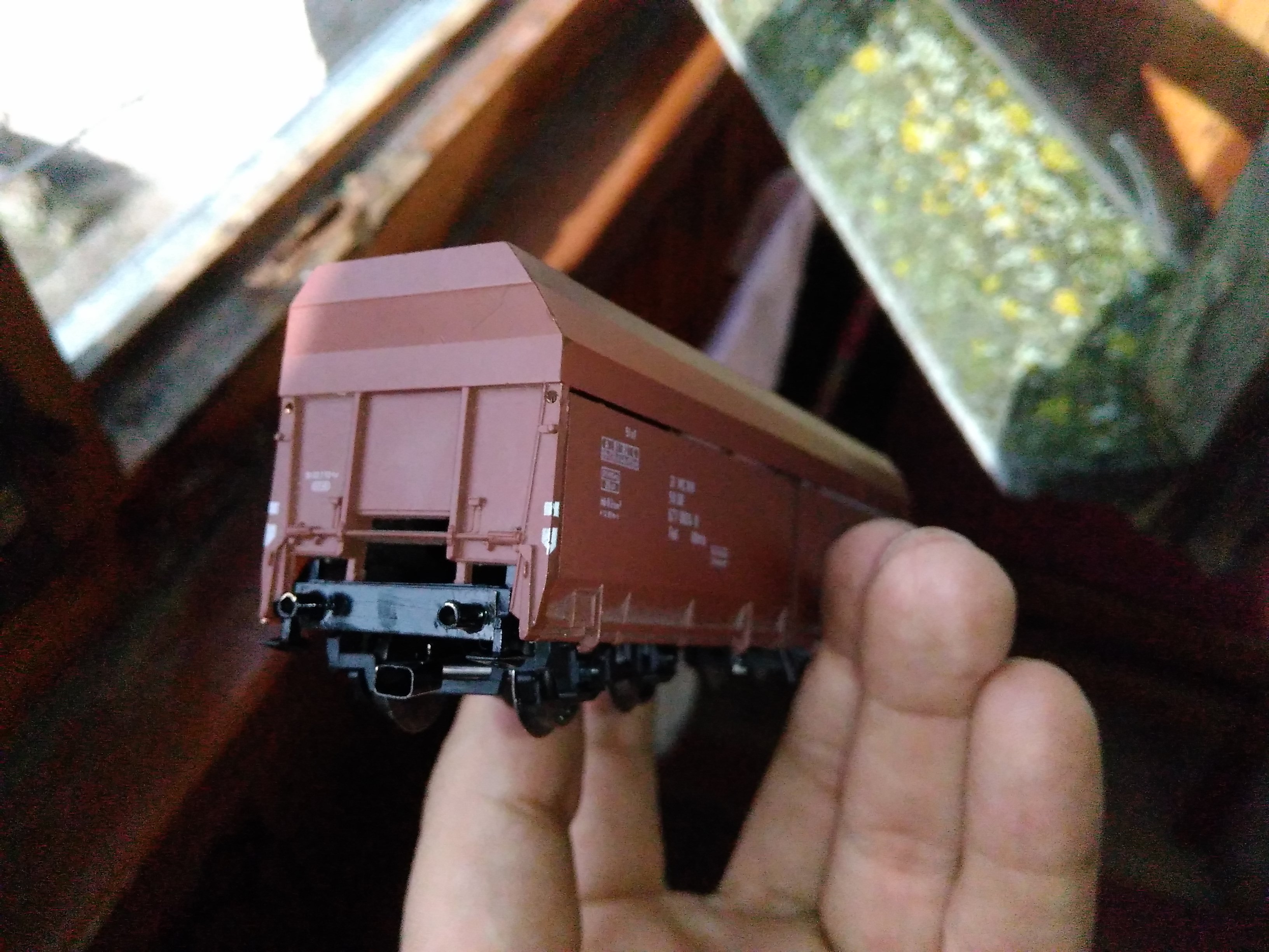

T-1000 писав:... крепления под сцепки.
Вилен, проверьте конечно, но лучше сразу сделать обычные жёсткие дышла. Это мои выводы из некоторого личного опыта...
Re: Хопперит, как последствия цистерита))

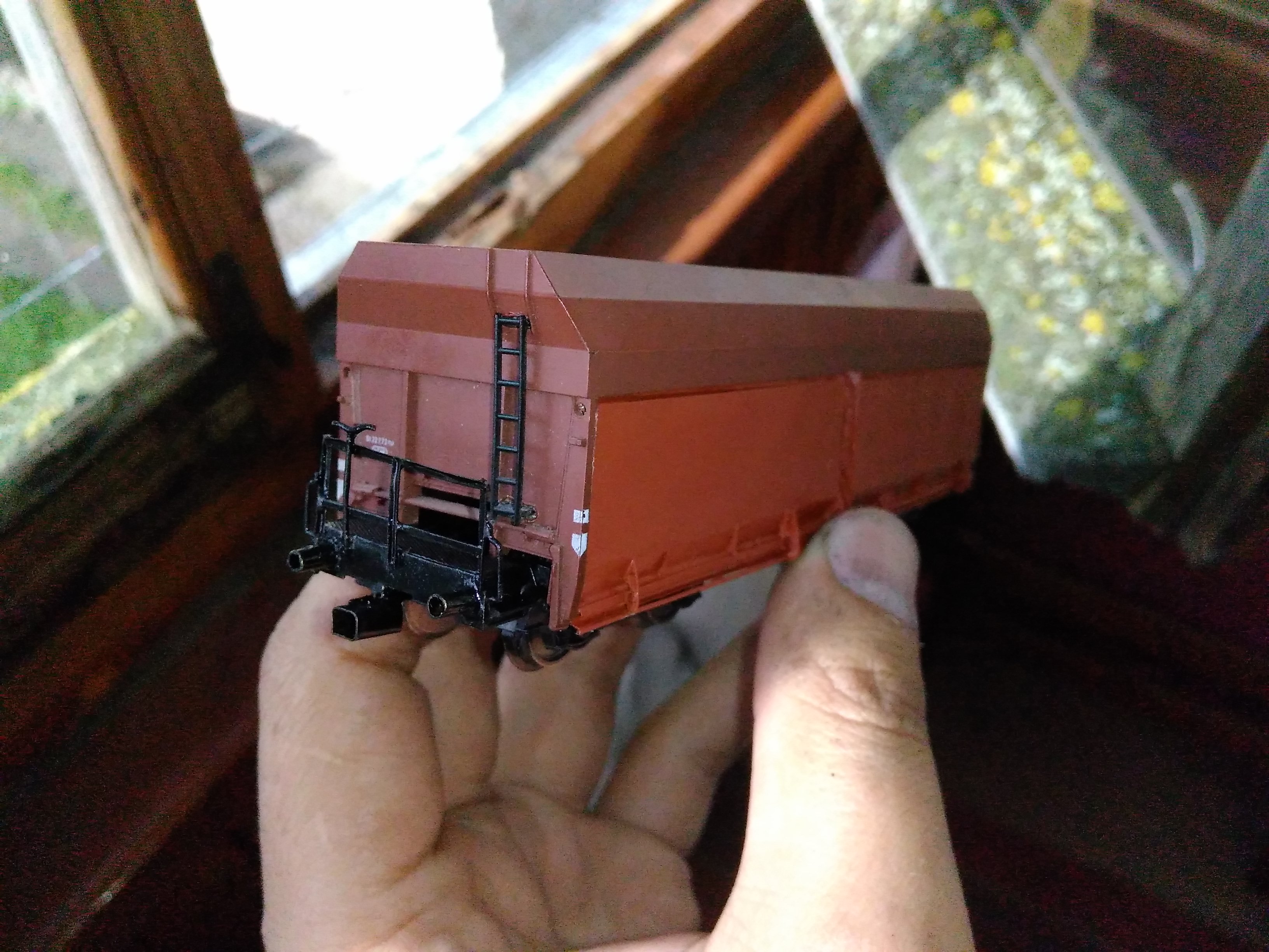

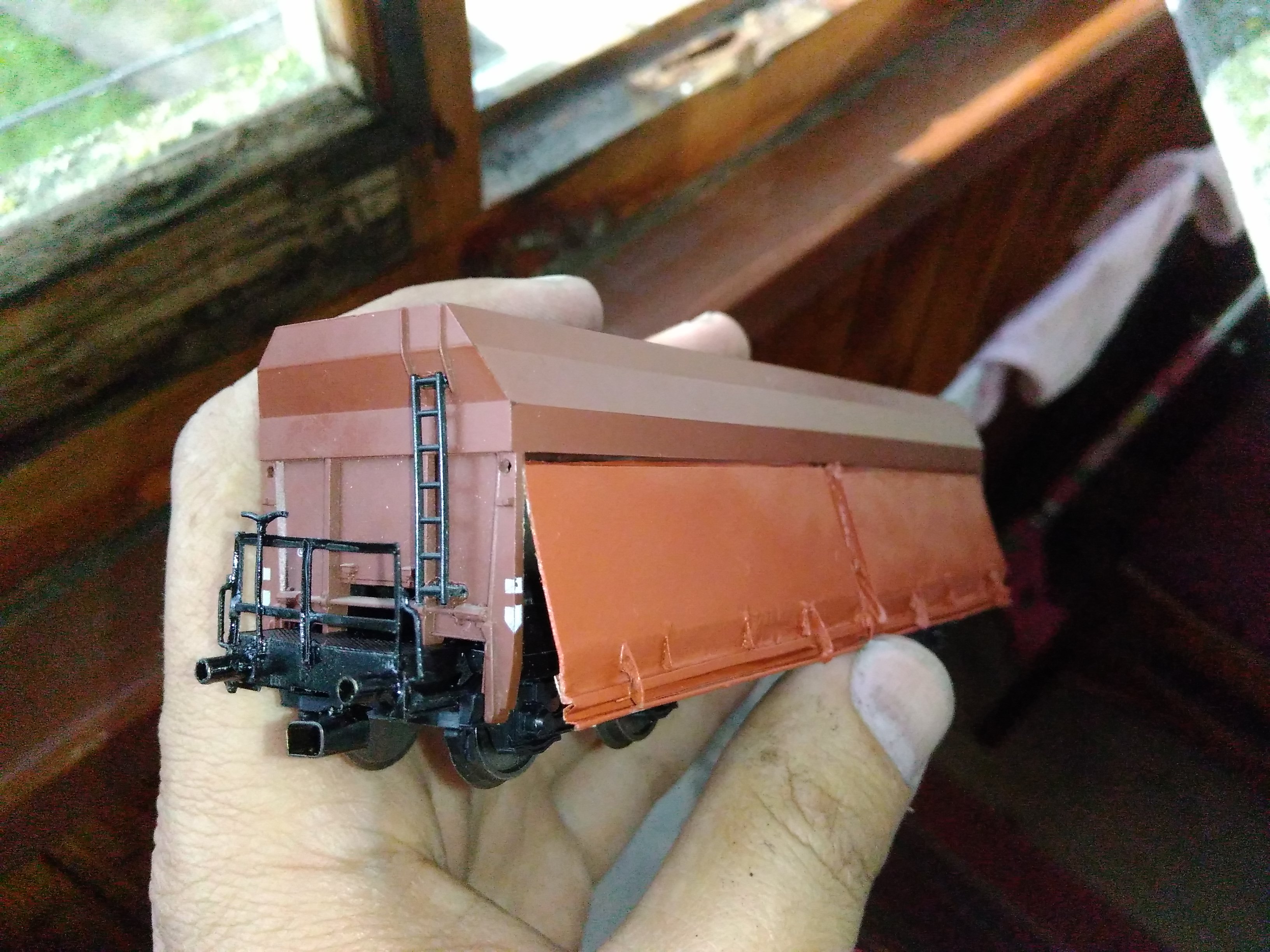

Afess писав:а зачем токосъем на хоппере? и не будет ли коротить?, чет мне кажется там на замыкание будет
Вилен поправит, если ошибся: это не токосъем, а пружинка, чтобы шахта возвращалась на место.
понятно, но просто снято под таким углом, что кажется токосъем

youdmit писав:Вилен, проверьте конечно, но лучше сразу сделать обычные жёсткие дышла. Это мои выводы из некоторого личного опыта...
Все верно.Жесткие хвостовики приклеить непосредственно снизу тележки. :roll:
Все верно, это пружинки для возврата на место, правда после покраски немного одна под заедает. Но это думаю фигня в составе с большим весом все выровняется)) Пробовал устанавливать сцепки, вроде все гуд, на места попал, на глаз :D
Вот подумываю, сцепки что ли сделать самому да не парится. Они чертовски просты. (накидная)

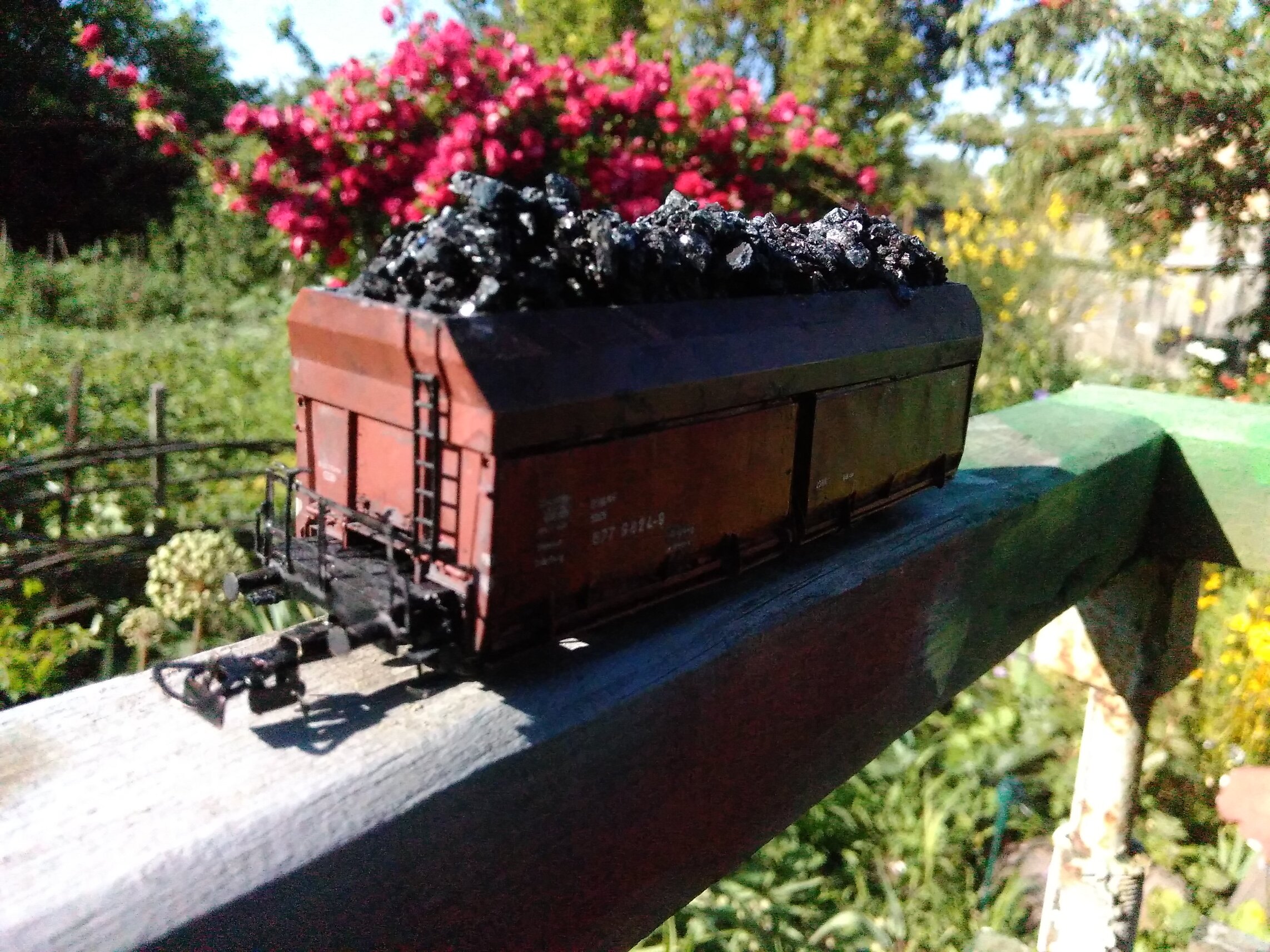

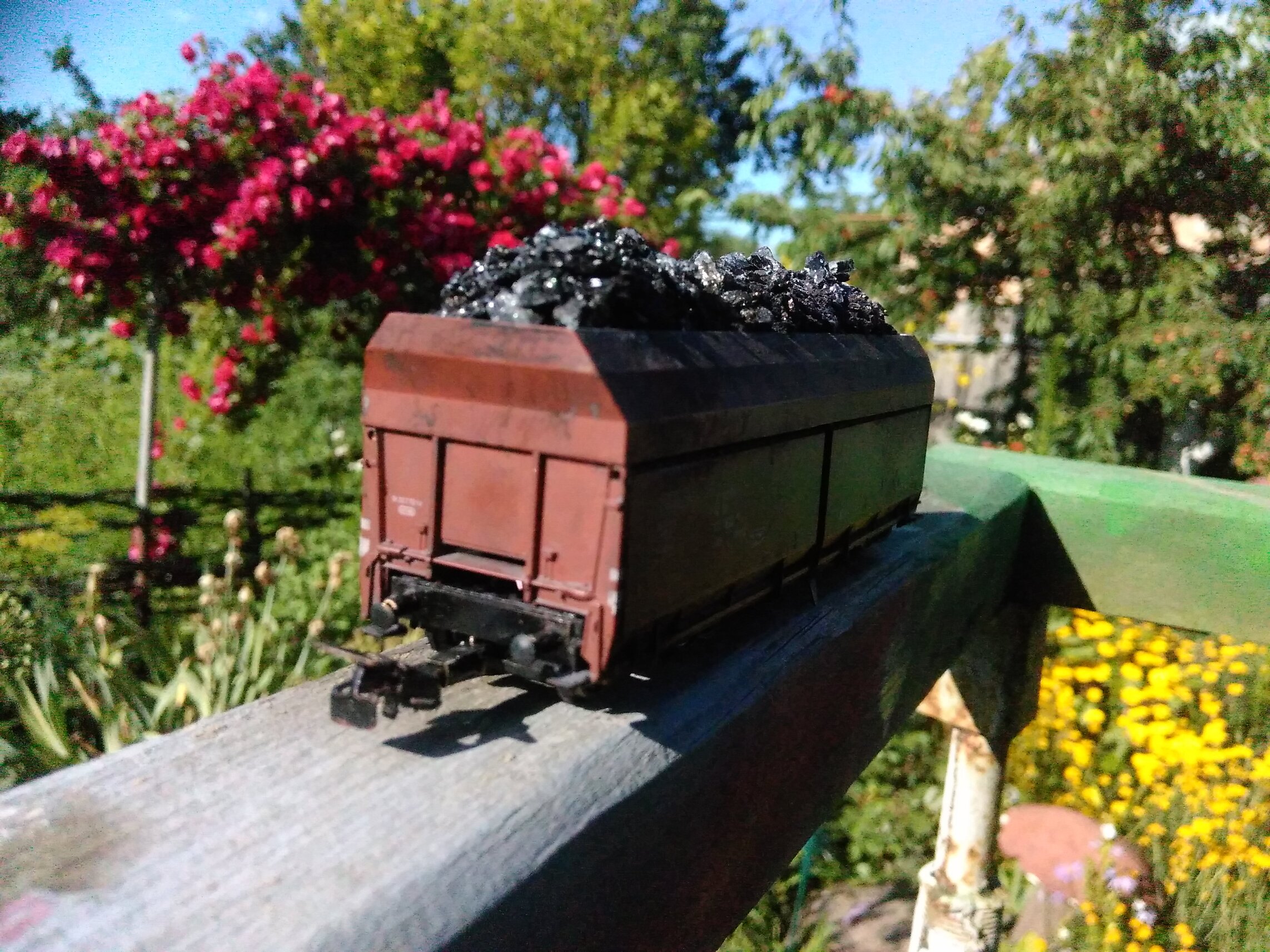

Немного фото в сборе. Правда с буферами не определился.

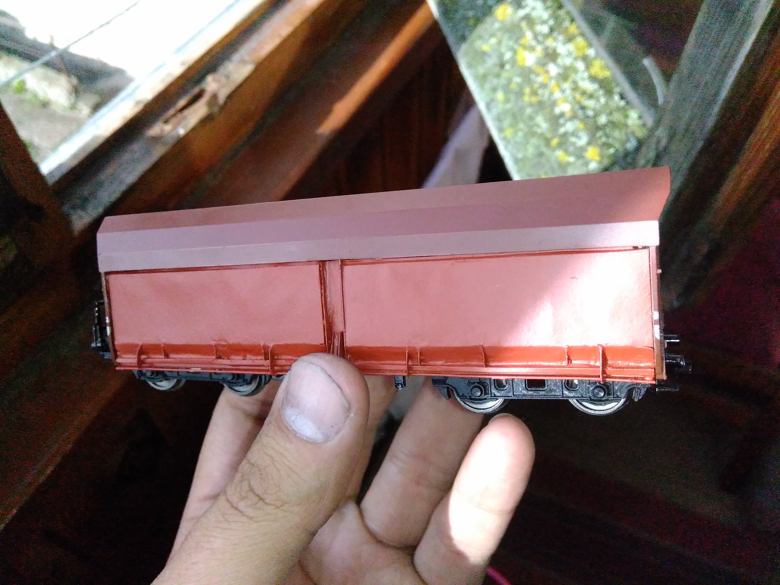

Нормально, Вилен! Очень даже! Зображення
Has thanked: 1170 times
Хорошо восстановил, молодца!
Декалей не хватает, но это дело поправимое ;)
P.S: не думал весь кузов вагона задуть в этот же оттенок? Хотя так выглядит тоже по-своему прикольно: вроде как ремонт провели.
Думал, есть мысль взять пенздлык или как правильно) кисточку в общем тонкую и нанести надписи типа мелом, якобы быстрый ремонт. Не знаю только насколько такое было? Мысль подсказала цистерна из розряда Стинки итальери)) Там надписи так нанесены и мне понравилось. Еще угля нужно сделать и сыпануть.
Еще есть мысль нанести визеринг типа уголь и все такое. Мысли и идеи конечно приветствуются :!:

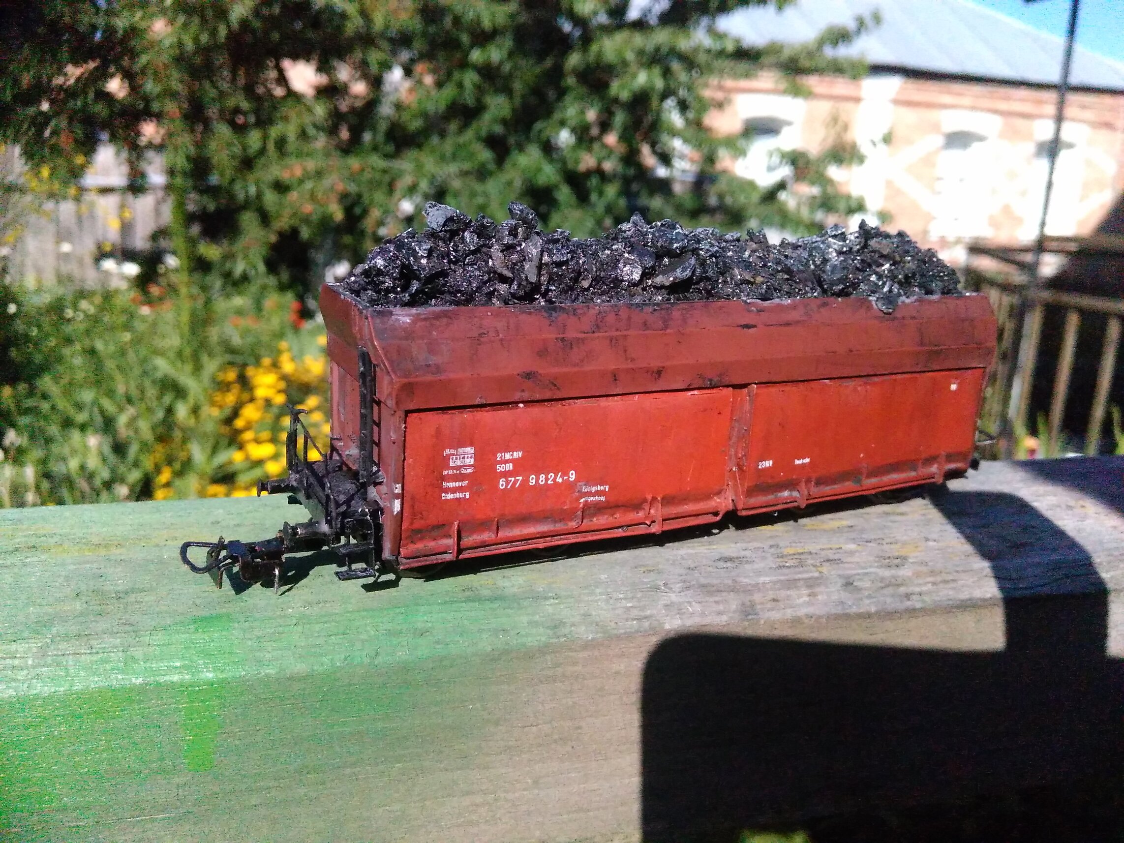

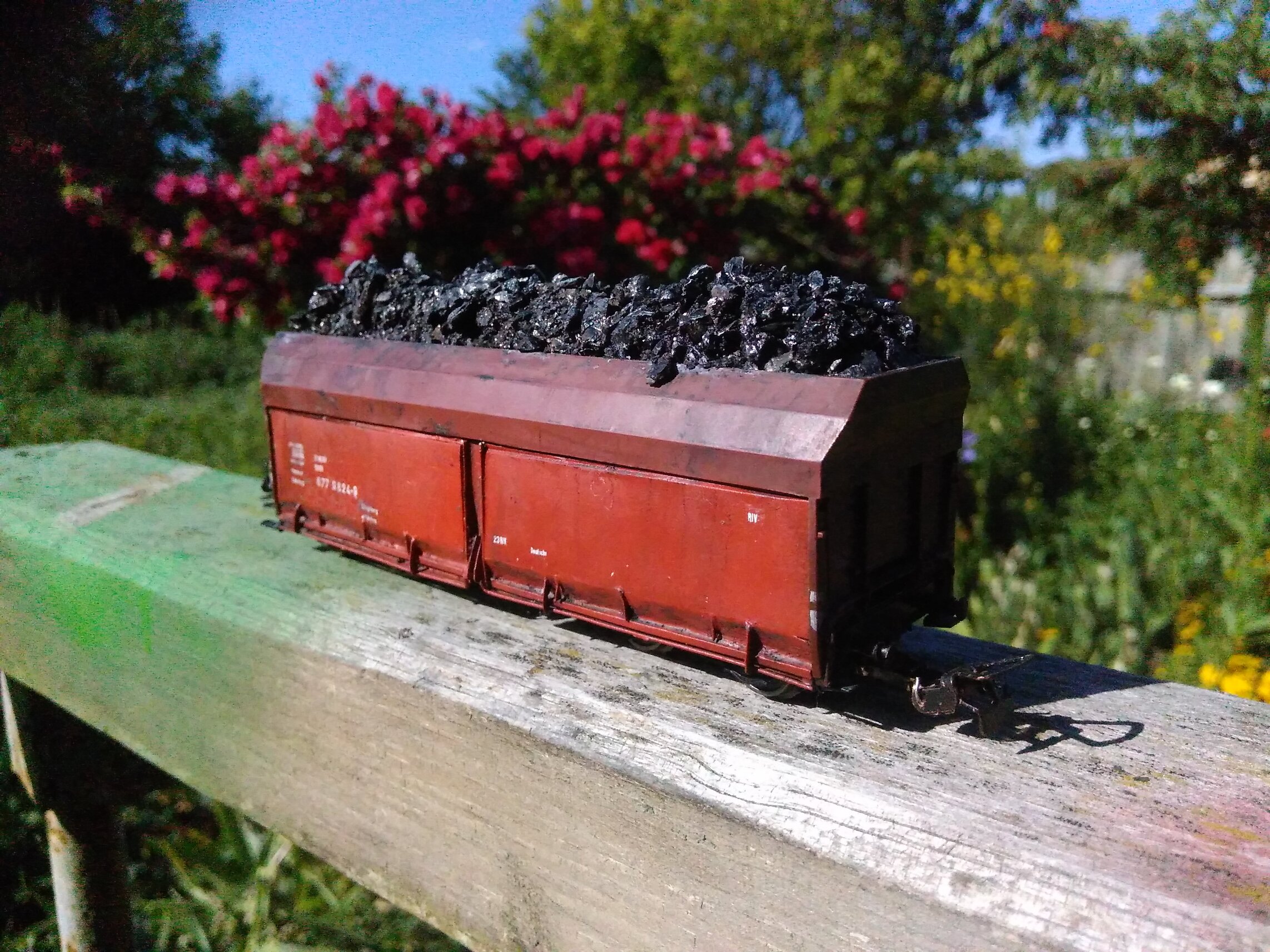

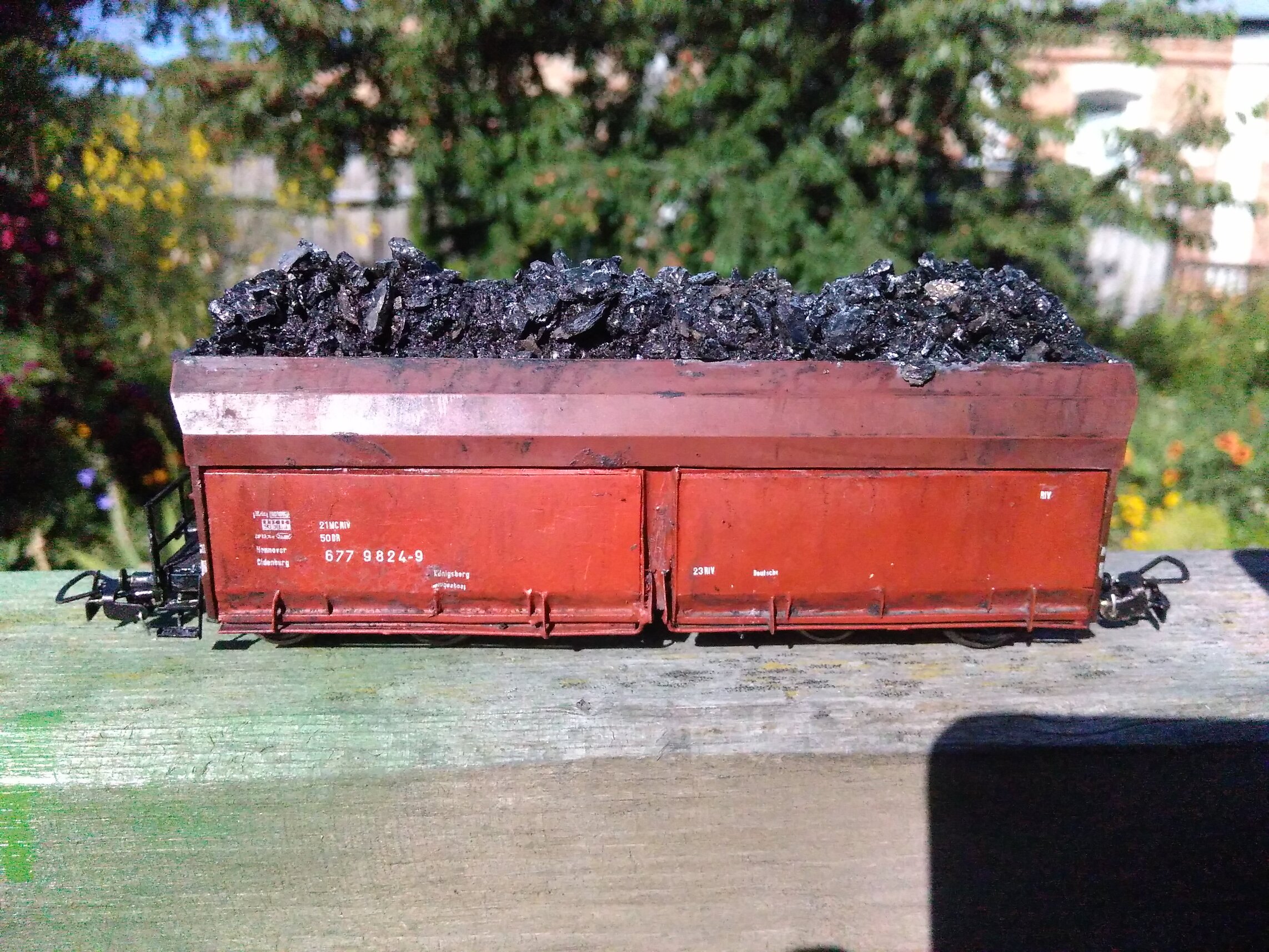

Наконец появилось немного времени доделал, еще наверно перефоткаю. Установил сцепки от ЗЕРЗ, доделал ступеньки про которые забыл ранее.

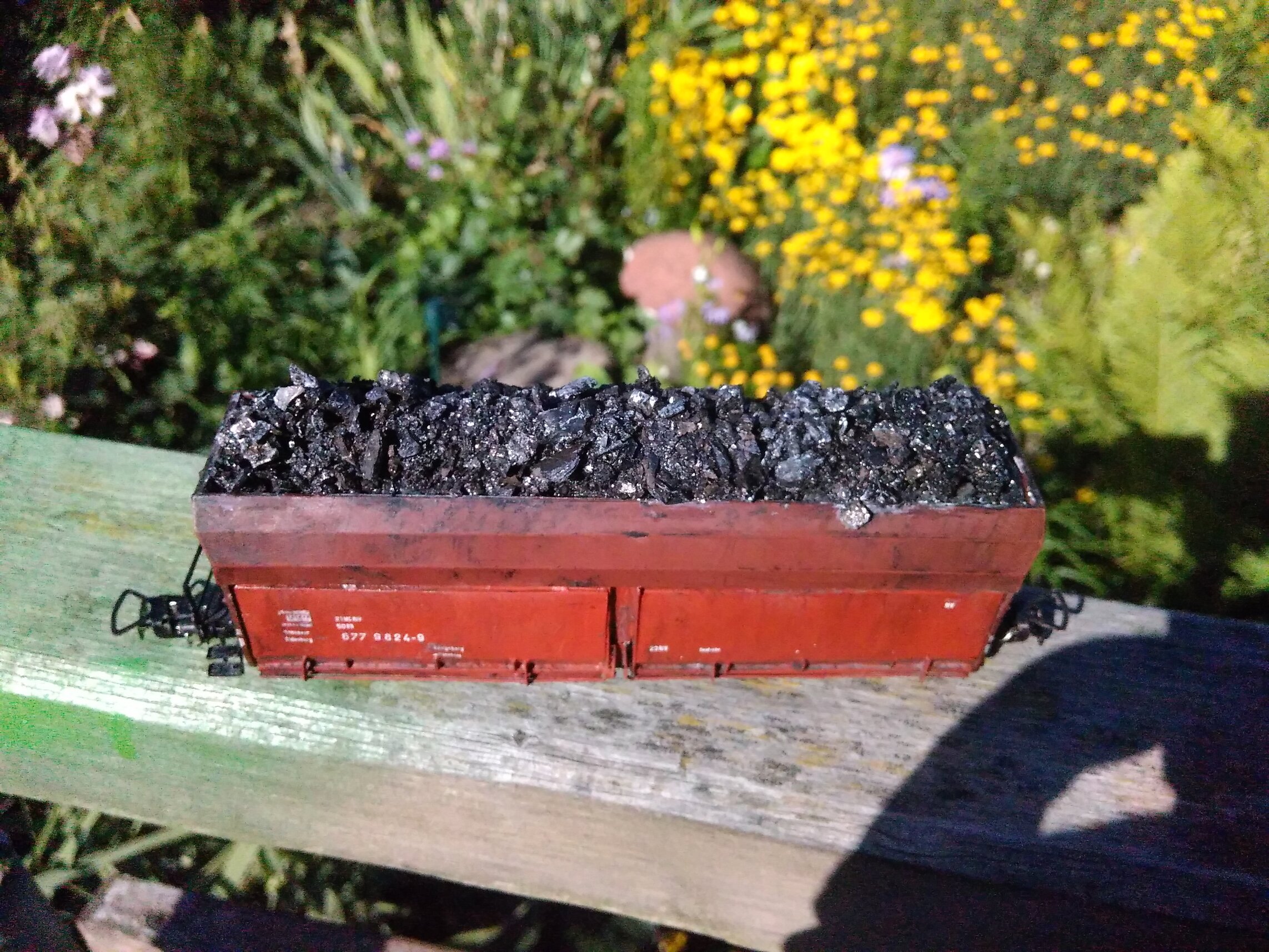

Вилен, мне в целом понравилось!
Разрешишь чуть покритиковать? :oops: Кучки угля я бы немного "поредактировал" - высоковаты и булыжники кое-где крупные лежат. И сцепку, как по мне, далековато вынес.
Но еще раз повторю - живенько получилось!
Да как раз про сие и подумал, в реальности не заметно. А критика это нормально :idea:
fonzenger
Повідомлень: 310
Имя: fonzenger Юрий
Повідомлення fonzenger »

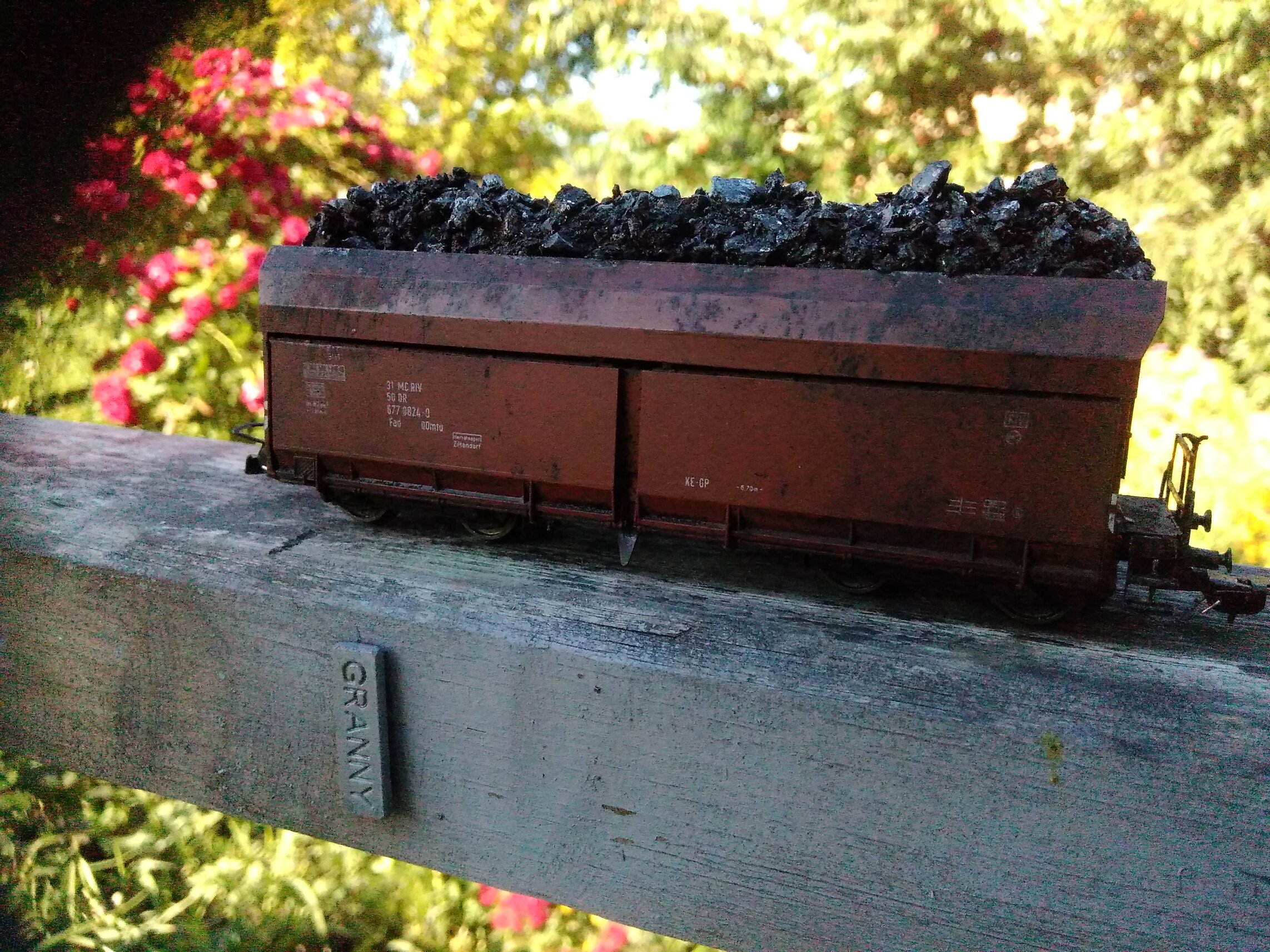

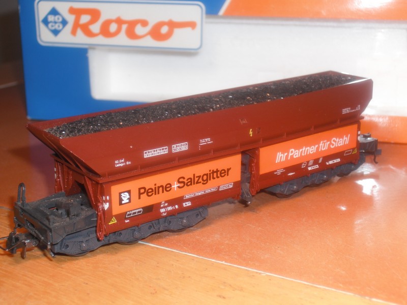

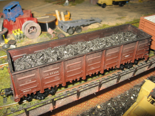

Соглашусь с написанным выше. Сам вагон выглядит очень неплохо. У сцепок надо укоротить хвостовики, они очень длинные, между вагонами будет огромное расстояние. А вот груз не очень, фракция должна быть мельче, и вагоны не грузят с такой "горкой", уровень груза почти вровень с бортами, может "горка" чуть выше только. Я делал груз из настоящего угля, заворачиваю в тряпку и бью молотком до получения нужной фракции. Вот на фото Роковский вагон с фабричным грузом:

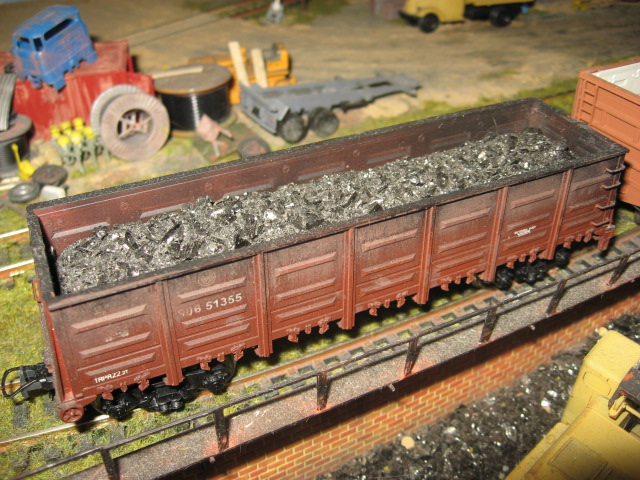

А вот уголь моего изготовления:
Слава Україні!
Попробуем, чет о просто подумал, что там как раз крупный должен быть, а так есть набитый мелкий.
