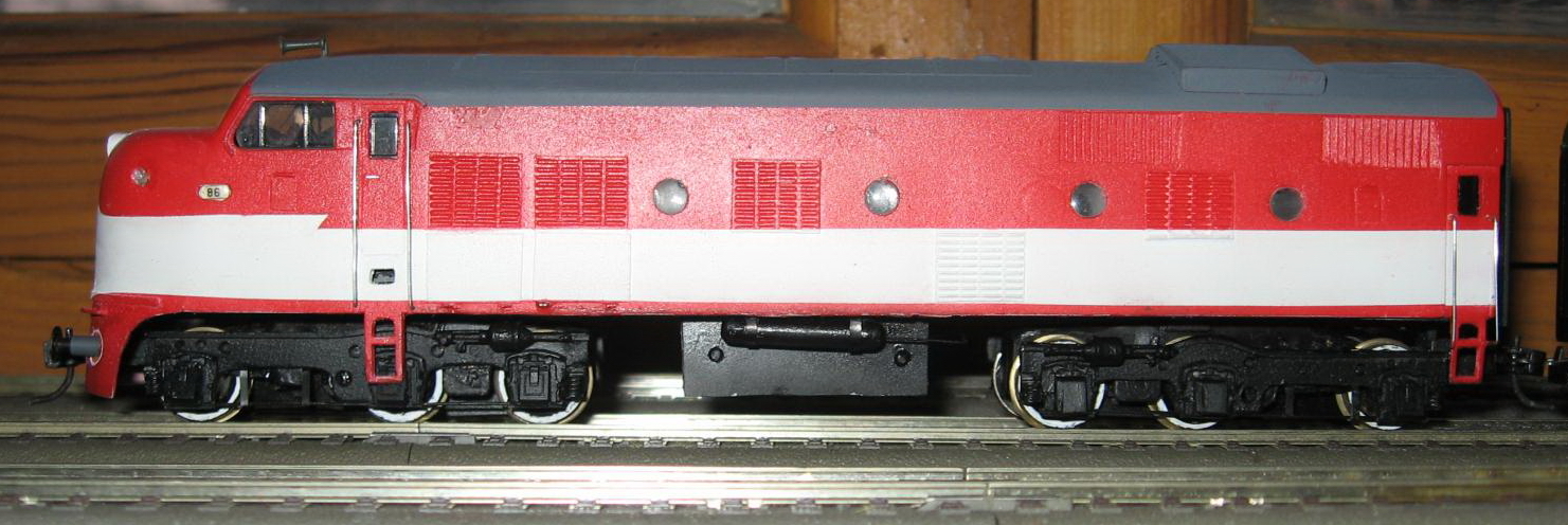

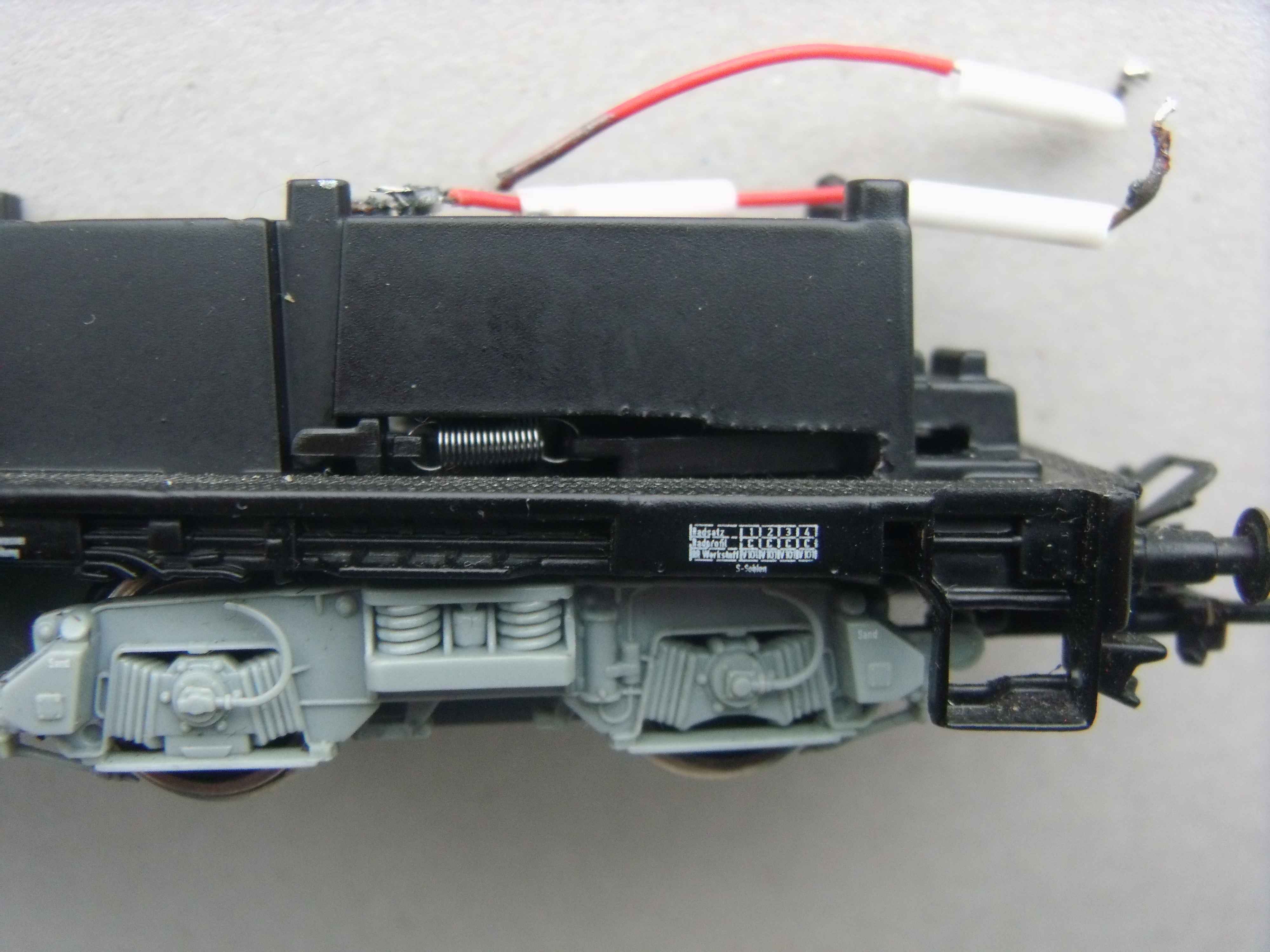

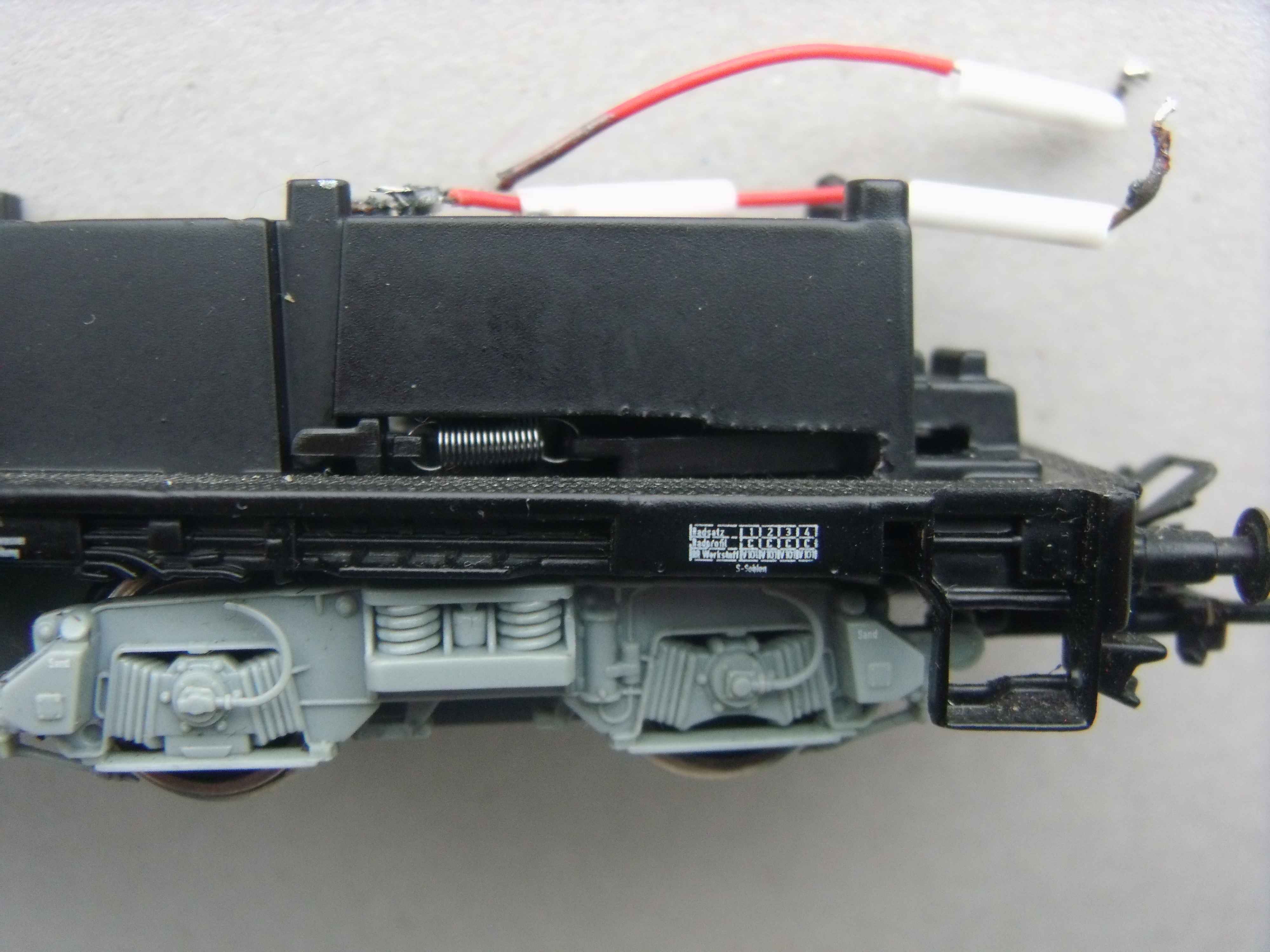

Спасибо за фото разобранного Роковского. Думаю вполне можно использовать. Надо будет спиливать все вертикальные части рамы, те что выше палубы, это конечно неудобно т к она металлическая. Но зато будут отличные ходовые качества. Хотя донор выйдет недешевый...Межосевое у 110 не совпадает, но не намного, я этим не заморачивался, меня и так устроило.
ТГК2 я делал в основном по фото, чертежей найти не так то просто. Есть в основном схемы с общими габаритными размерами.

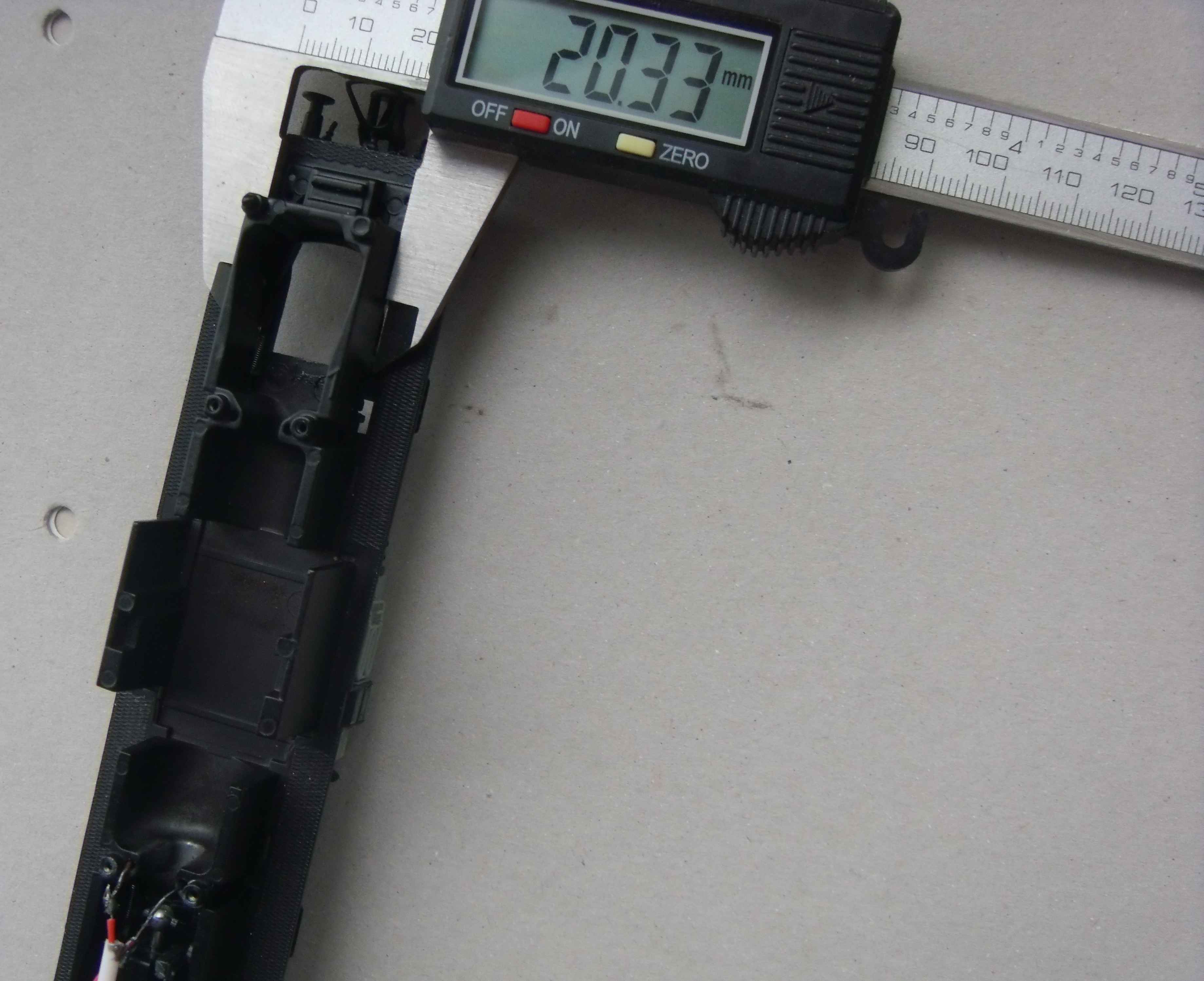

Конструкция очень хорошая у него. Ездит превосходно.Muton писав:Саш, спасибо! Это оно![]()
ИМХО, пилить железную раму "Роко" не очень удобноА вот все остальное может пригодится.
Это донор с прекрасной ходовкой.
Собственно, если под ТГМ, то спилить нужно только вокруг мотора 2 выступа, которые в середине рамы, в "кабинной" части Roco 114-го, и всё на этом, остальное оно "узкое" и будет служить дальше внутри ТГМ-ки.

Думаю придется все спиливать, У ТГМ капот уже чем у 110-го. Плюс толщина пластика.Barbosa_ писав: спилить нужно только вокруг мотора 2 выступа, которые в середине рамы, в "кабинной" части Roco 114-го, и всё на этом, остальное оно "узкое" и будет служить дальше внутри ТГМ-ки.

fonzenger писав:Думаю придется все спиливать, У ТГМ капот уже чем у 110-го. Плюс толщина пластика.Barbosa_ писав: спилить нужно только вокруг мотора 2 выступа, которые в середине рамы, в "кабинной" части Roco 114-го, и всё на этом, остальное оно "узкое" и будет служить дальше внутри ТГМ-ки.
Если нужно заузить капот, то конечно придется много спиливать, а это весьма не просто, вот его ширина на фотке.
Тут еще очень хороший механизм сцепки на пружинках, он занимает ровно всю ширину, очень жалко будет его разбирать или спиливать.

Я тоже так думаю, к сожалению...Barbosa_ писав: Если нужно заузить капот, то конечно придется много спиливать, а это весьма не просто, вот его ширина на фотке. Тут еще очень хороший механизм сцепки на пружинках, он занимает ровно всю ширину, очень жалко будет его разбирать или спиливать.

Пусти листовой метал на капот, заместо пластика. Или давай размеры, спаяю капот или че там нужно. Жалко пилить покрашенное уже.

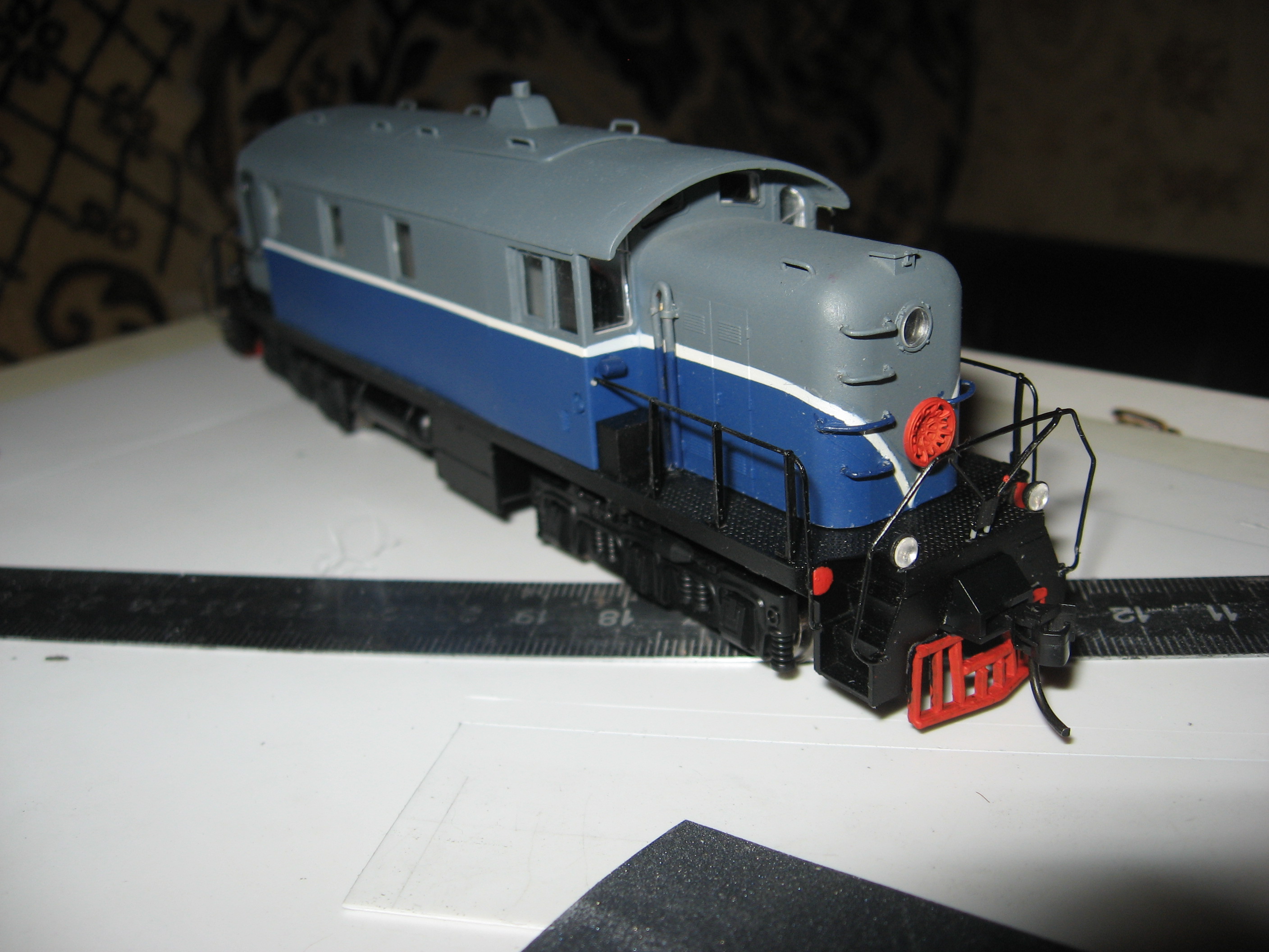

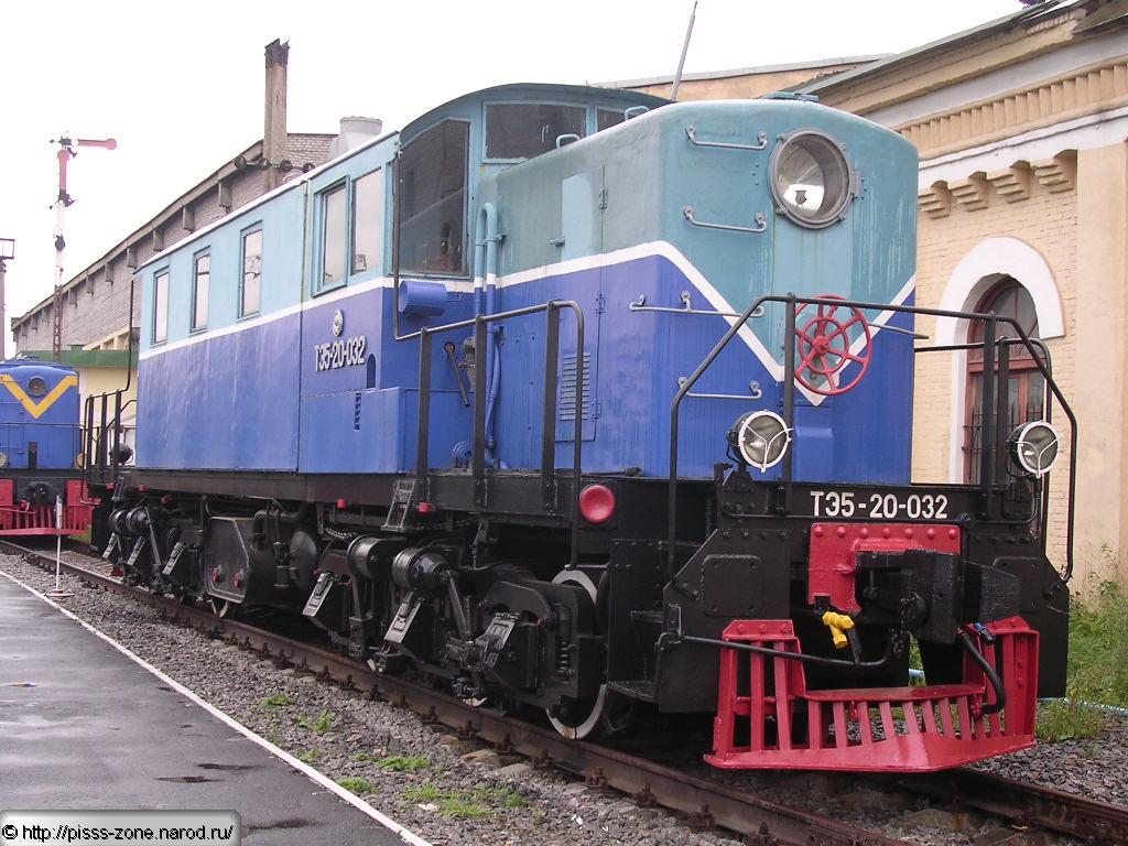

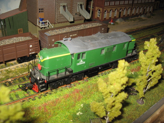

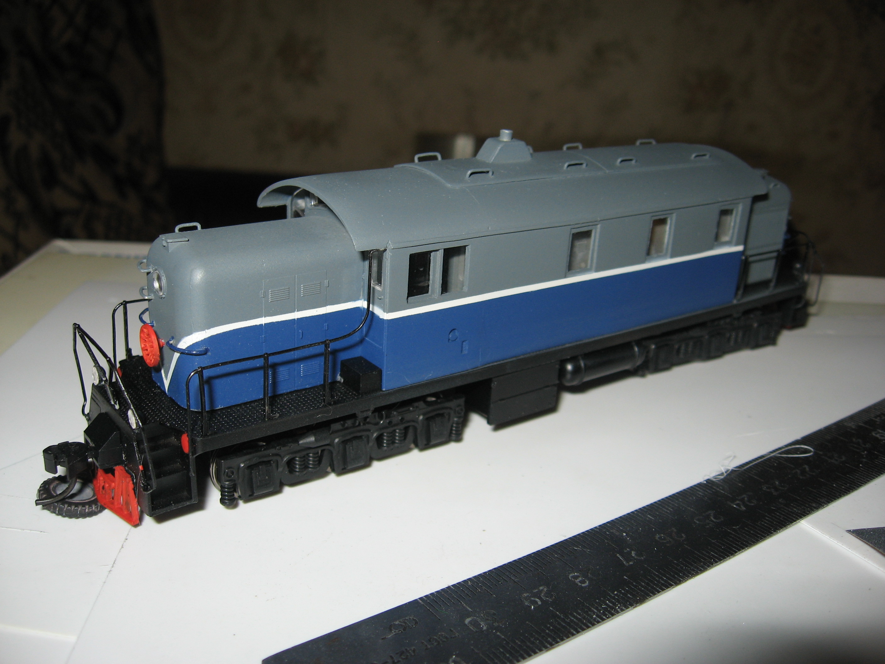

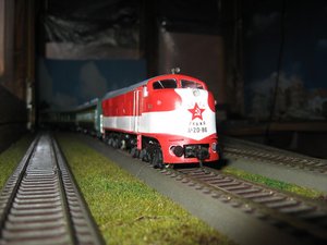

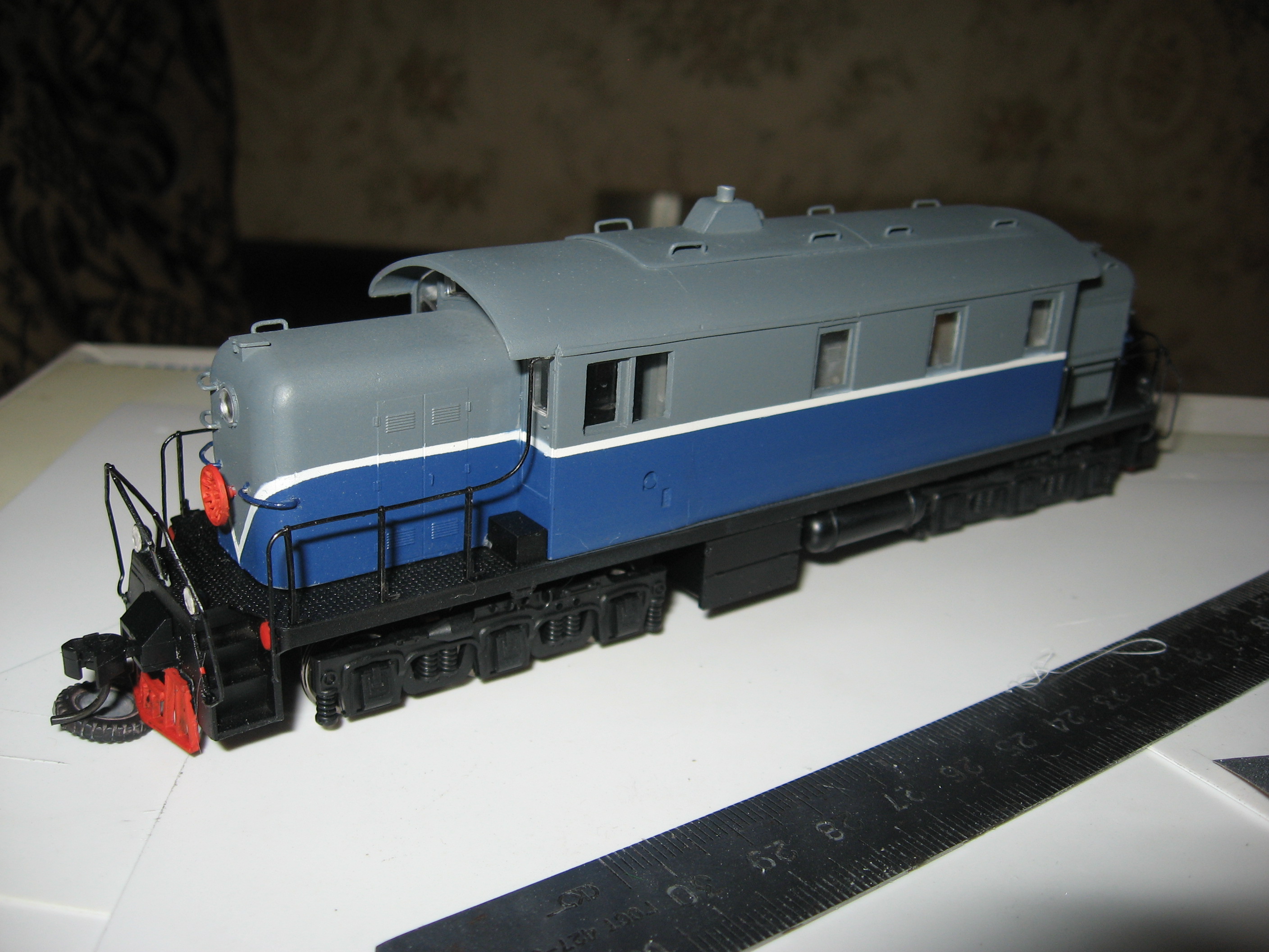

Продолжу немного. Мой ТЭ5. Таким он был изначально.
В 1948 году Харьковский завод транспортного машиностроения выпустил два тепловоза на базе серии ТЭ1, предназначавшихся для работы в условиях сурового климата северных районов СССР.
Дизель-генераторная установка на тепловозах серии ТЭ5 не закрывалась капотом, а помещалась в обогреваемый кузов вагонного типа. Головная часть локомотива, в отличие от тепловозов ТЭ1, находилась не со стороны дизеля, а со стороны аккумуляторной батареи. В остальном конструкция, а следовательно и тяговые характеристики, ТЭ5 не имели отличий от ТЭ1.
Первоначально тепловозы ТЭ5 работали в депо Москва-Пассажирская Московско-Курской железной дороги, а затем были направлены в депо Няндома Северной железной дороги.
В серию тепловозы ТЭ5 не пошли из-за появления более современных, чем ТЭ1, тепловозов ТЭ2.

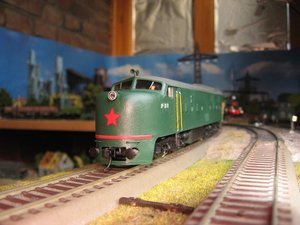

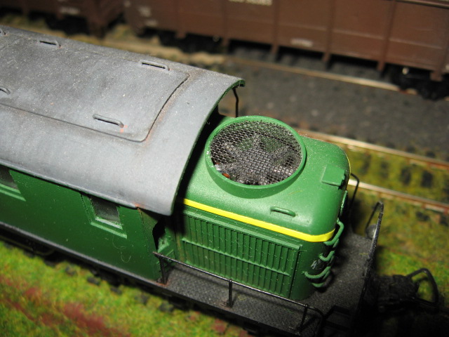

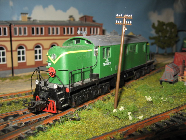

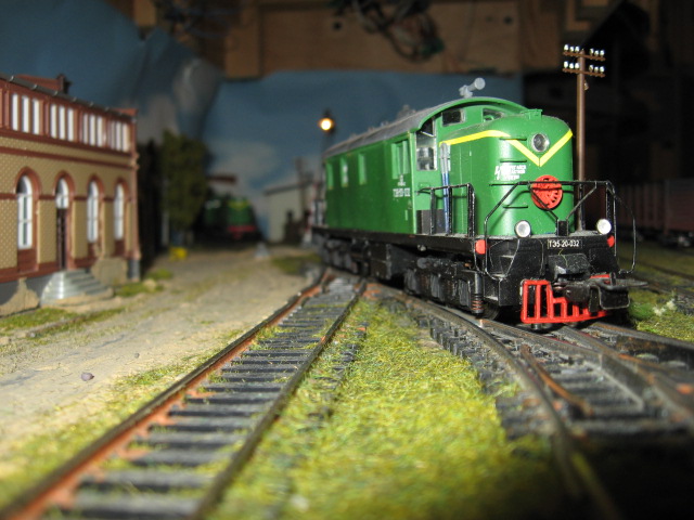

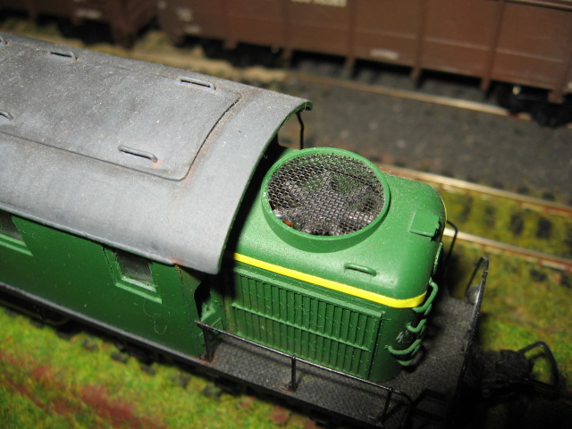

Тот же ТЭ5 после КВР. Модель перекрашена под 4-ю эпоху. Установлен действующий вентилятор холодильника, свет, звук. Видео : https://www.youtube.com/watch?v=1CrXZZ_ThNw
Прототип доработал до середины 80-х годов. До сегодня сохранилась одна машина в Питерском музее.
П. С. На крыше не царапина а волосок, не заметил когда фотал.

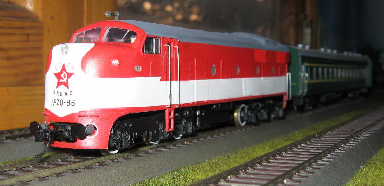

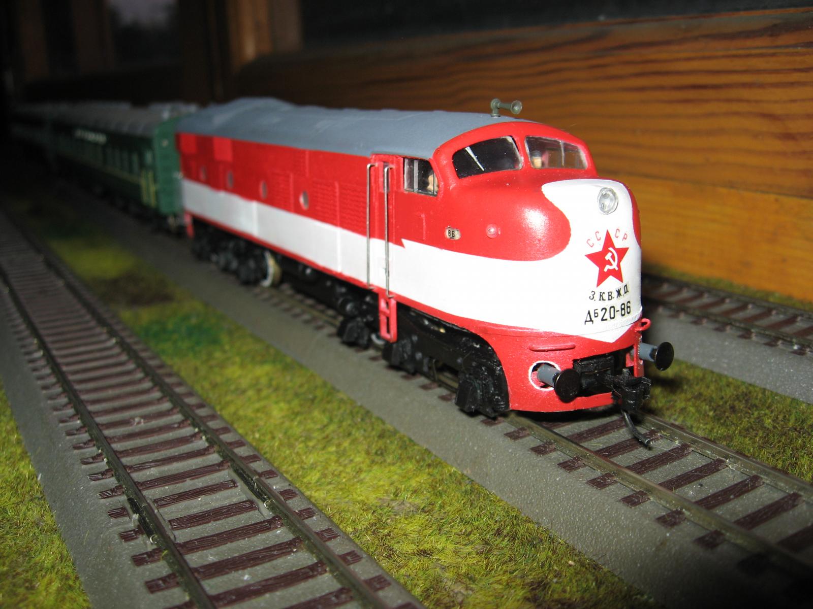

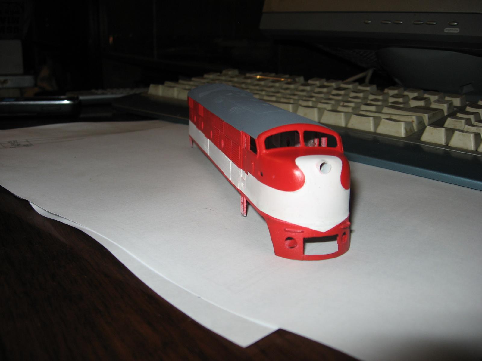

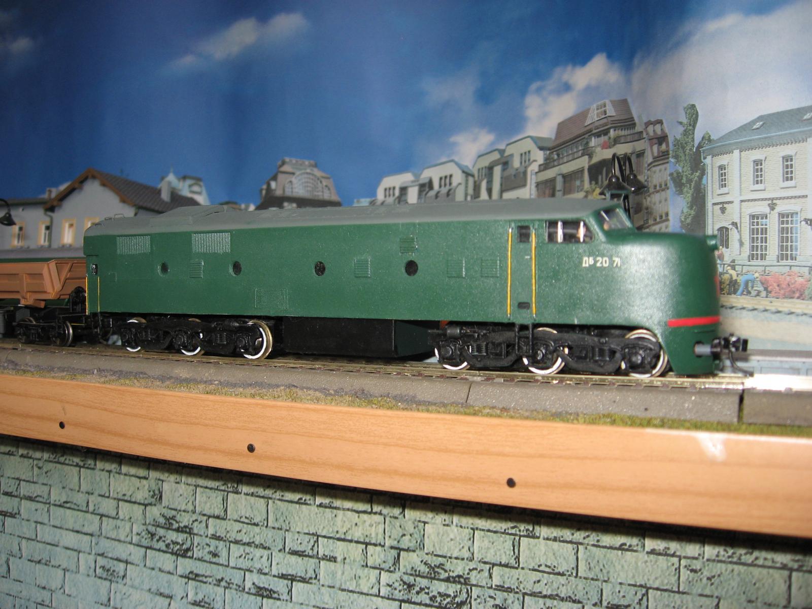

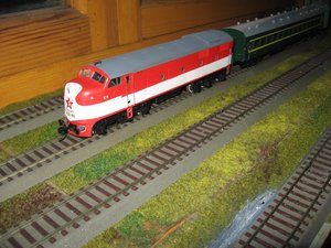

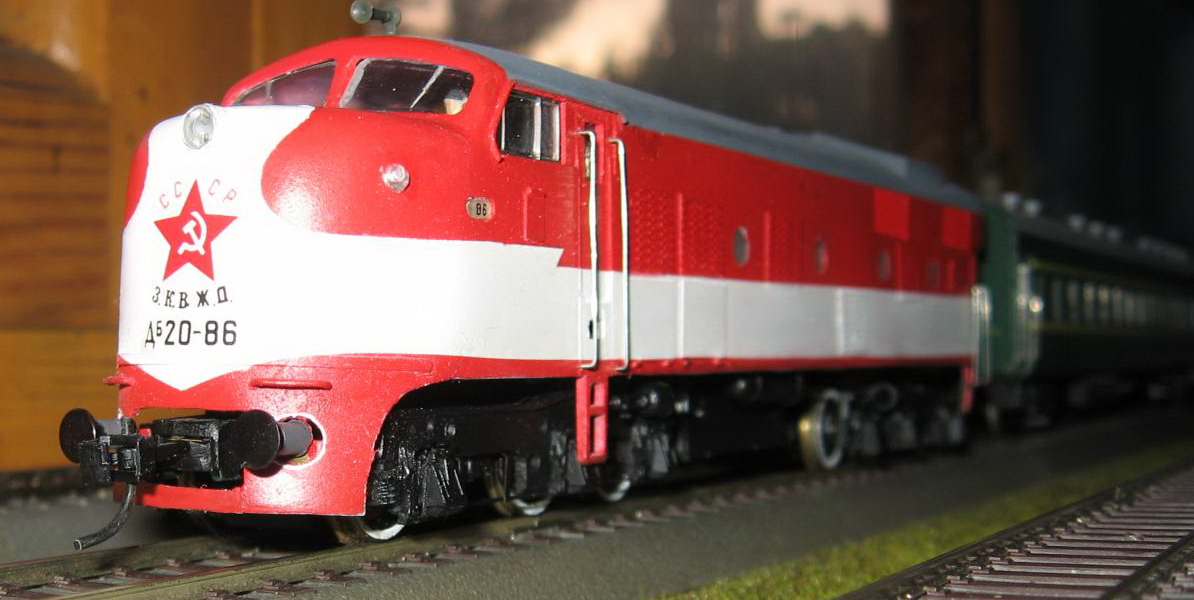

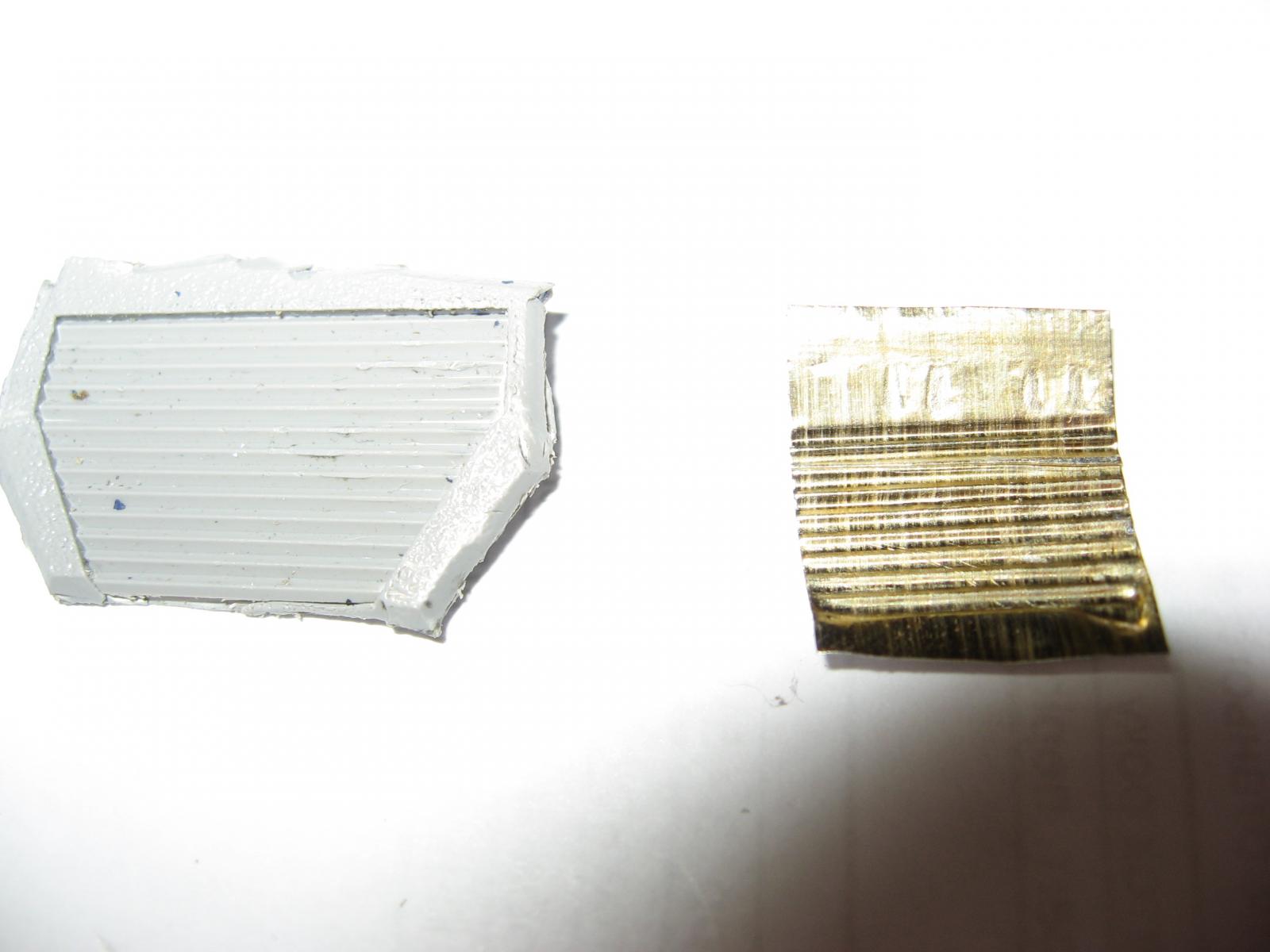

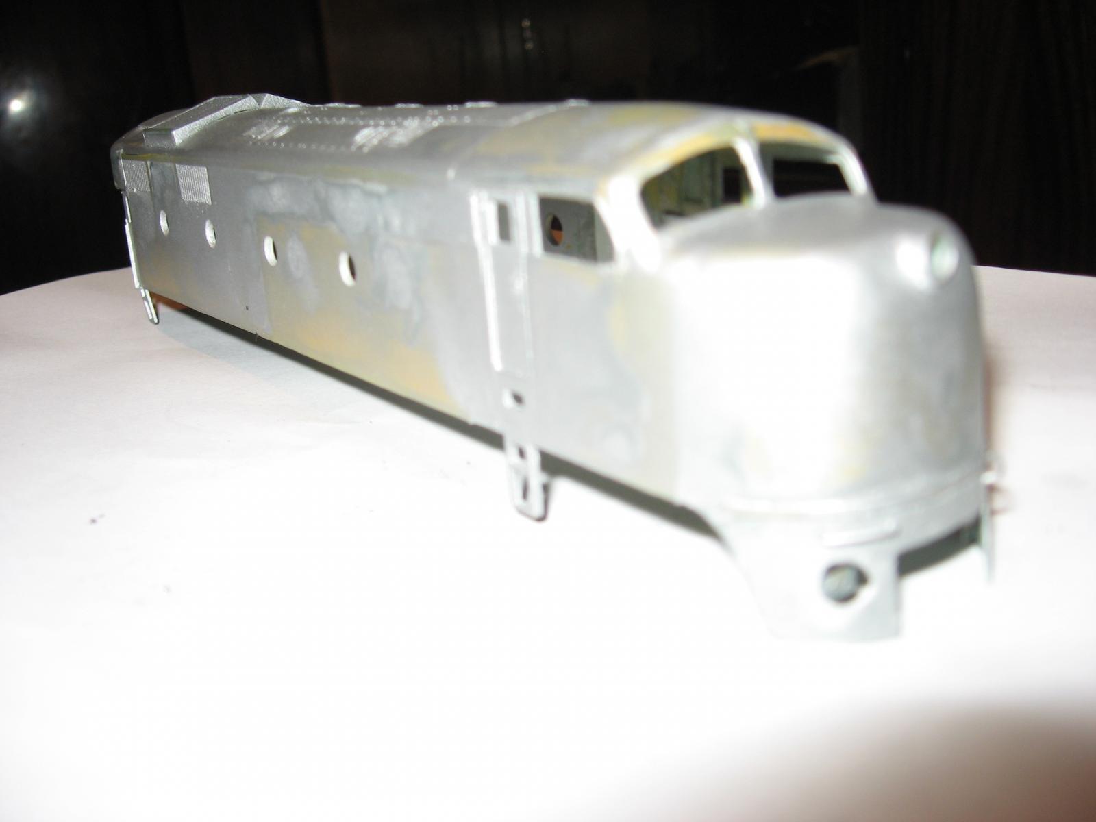

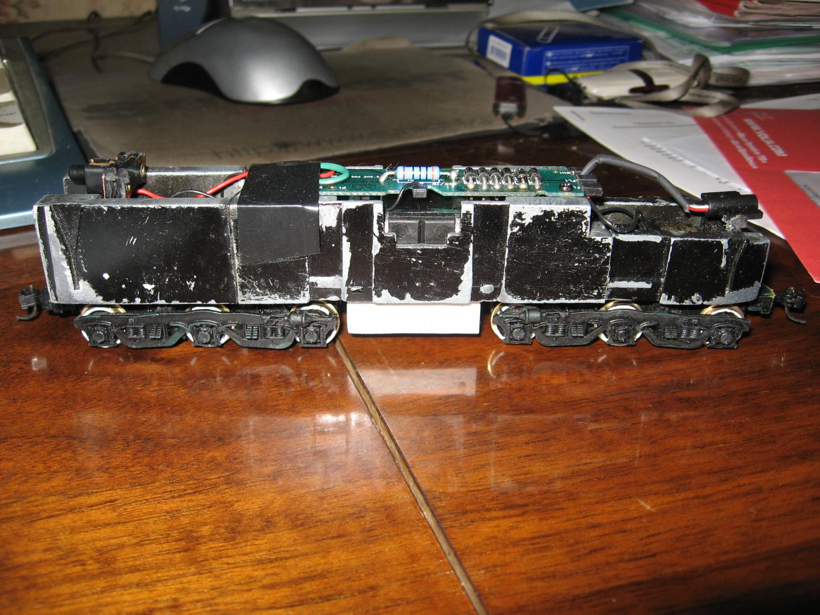

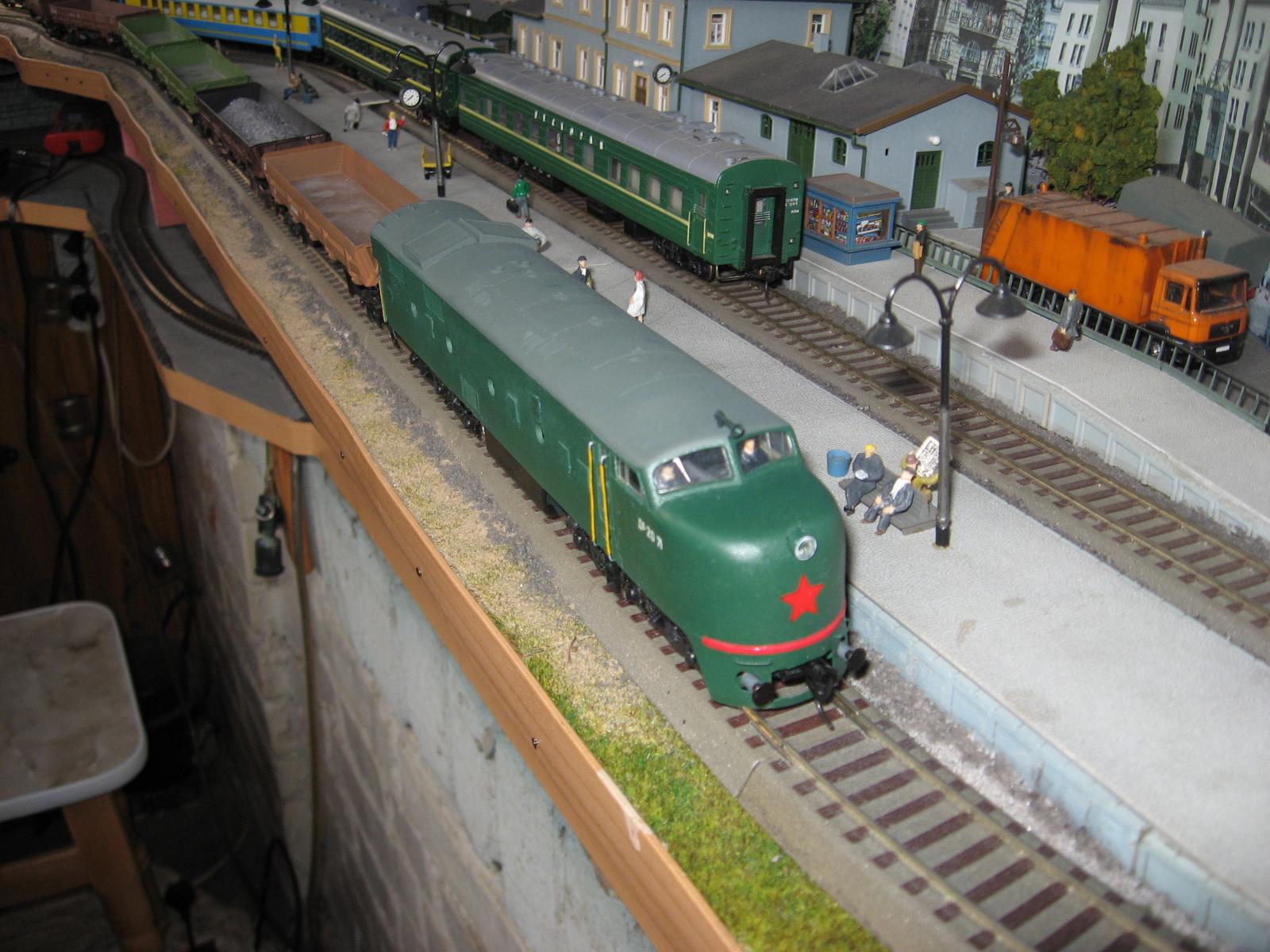

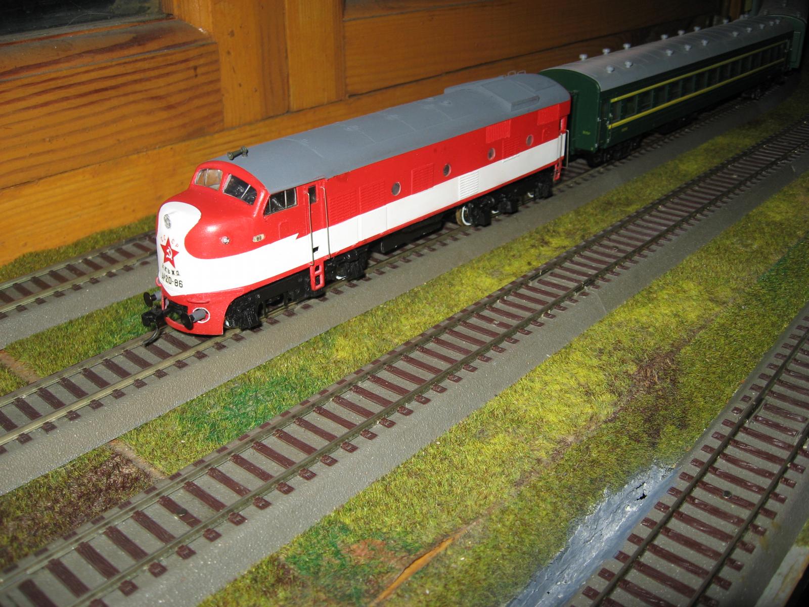

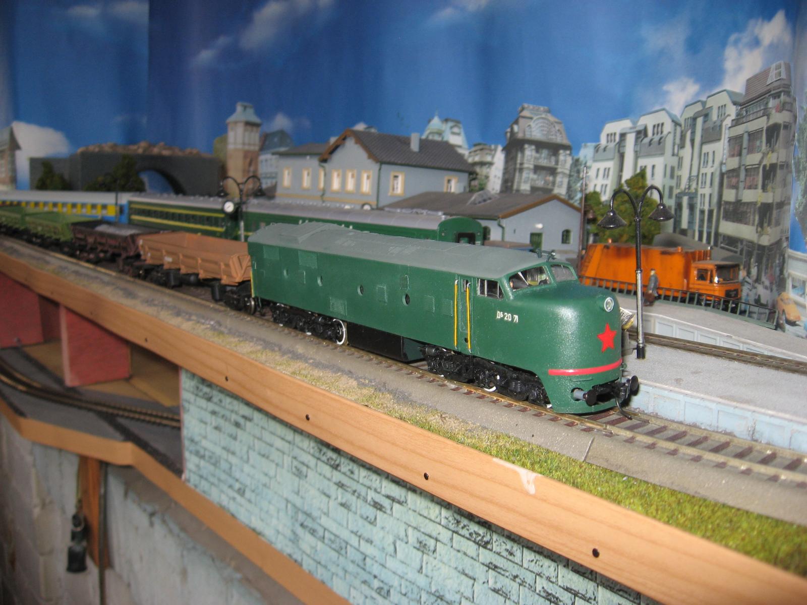

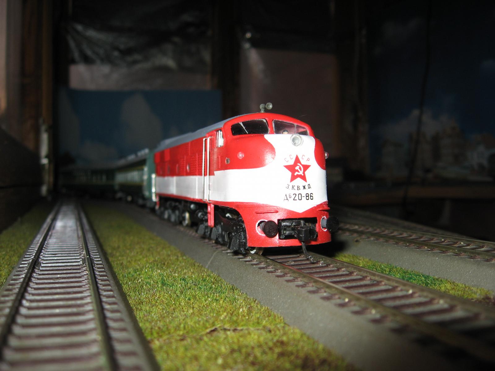

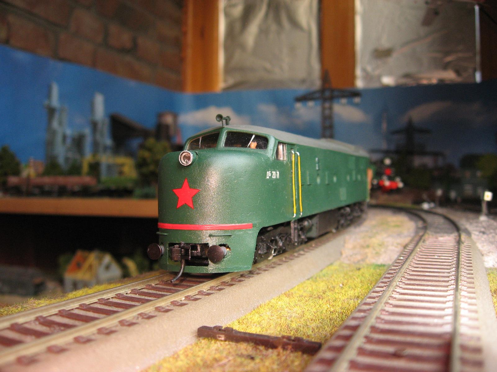

Мой полностью самодельный тепловоз ДБ.
Дб (дизельный локомотив завода Балдвин) — серия тепловозов, поставляемых американским заводом Baldwin на железные дороги Советского Союза в период Второй мировой войны по ленд-лизу. Несмотря на одинаковый литер серии с тепловозом Да, не имел с ним практически ничего общего. Всего в Советский Союз было поставлено 30 локомотивов, получивших номера 71—100 и приписанных к депо Гудермес и депо Сухуми. Из этих тепловозов поставленных в Союз в 1946 году, с 1953 по 1960 гг. пять тепловозов были исключены из инвентаря, большинство остальных тепловозов были исключены в 1960-х годах. Последний сохранившийся тепловоз Дб-76 был утилизирован зимой 1981/1982 гг. в Лихоборах, он принадлежал не депо, а Институту Пути. Ни одна из этих машин так и не попала в музеи. На данный момент известно лишь о частично сохранившемся Дб (кабина машинистов в виде будки, литая рама, на целых литых тележках), возможно сохранилась задняя четверть срезанного кузова.
Краткие ТТХ прототипа:
Колесная формула – 0-3 х 3-0
Длина – 17679 мм
Ширина – 2997 мм
Высота – 4572 мм
Габарит – 1 П
Диаметр колес – 1976 мм
Масса – 121 тонн
Конструкционная скорость – 96 км/ч
Тип дизеля – Бескомпрессорный
Мощность – 1000 л.с.
Масса дизеля – 14 тонн

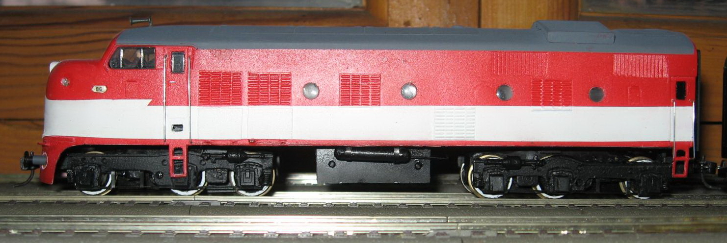

Первоначальный вариант модели:
Длина – 17679 мм
Ширина – 2997 мм
Высота – 4572 мм
Габарит – 1 П
Масса – 121 тонн
Востаннє редагувалось 18 березня 2017, 14:06 користувачем fonzenger, всього редагувалось 1 раз.

Женя Харьков
- Повідомлень: 140
- З нами з: 14 жовтня 2016, 16:02
- Имя: Евгений
- Звідки: Харкiв
- Has thanked: 174 times
- Been thanked: 13 times
Re: Мои самоделки и не только. СЖД в НО.
Хороший.

Для тех кому более детально интересен Дб есть отличная тема у коллег: http://scaletrainsclub.com/board/viewto ... =43&t=5333
Своей же модели все думаю сделать КВР и привести в соответствие с 4-й эпохой
