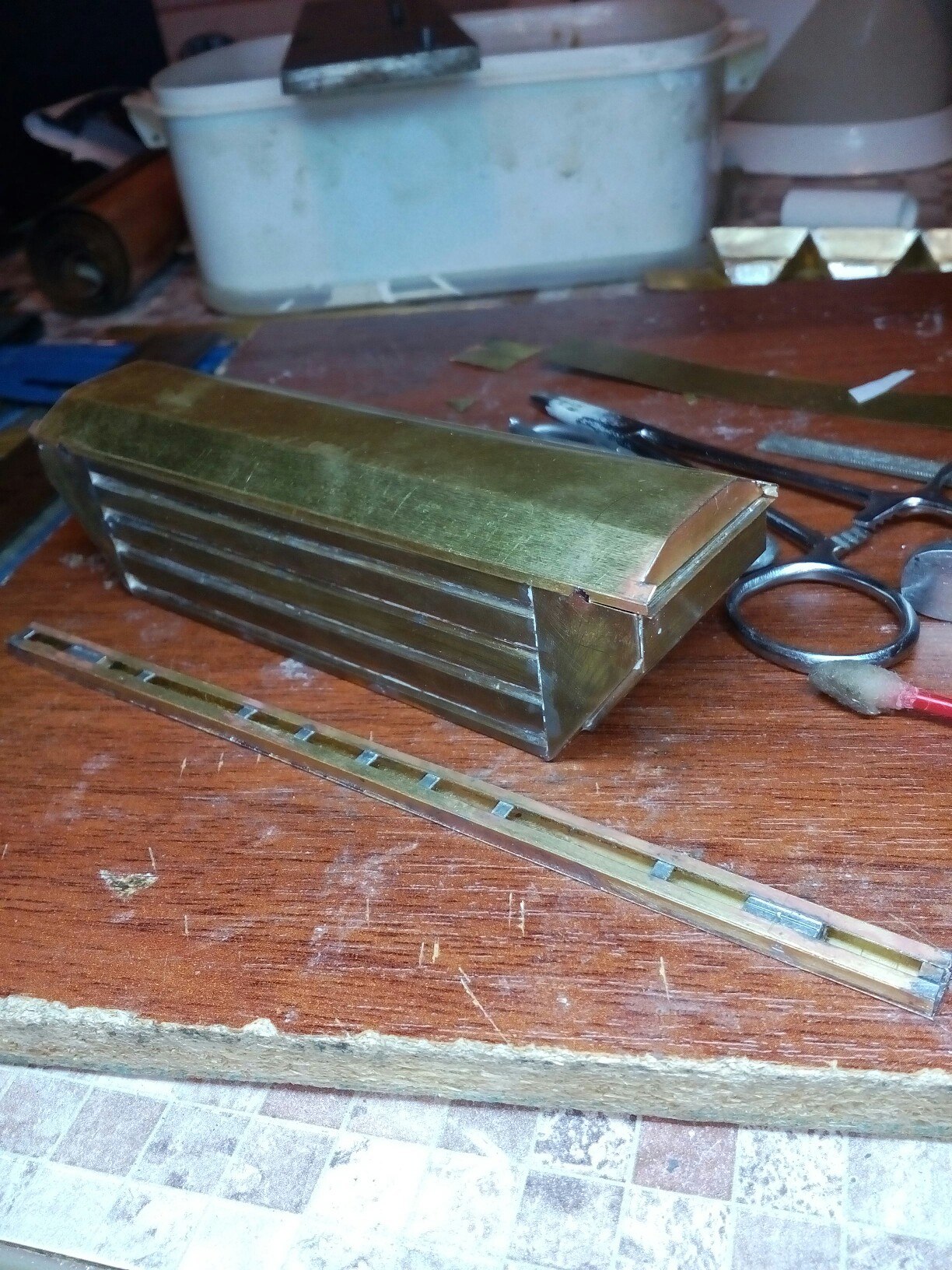

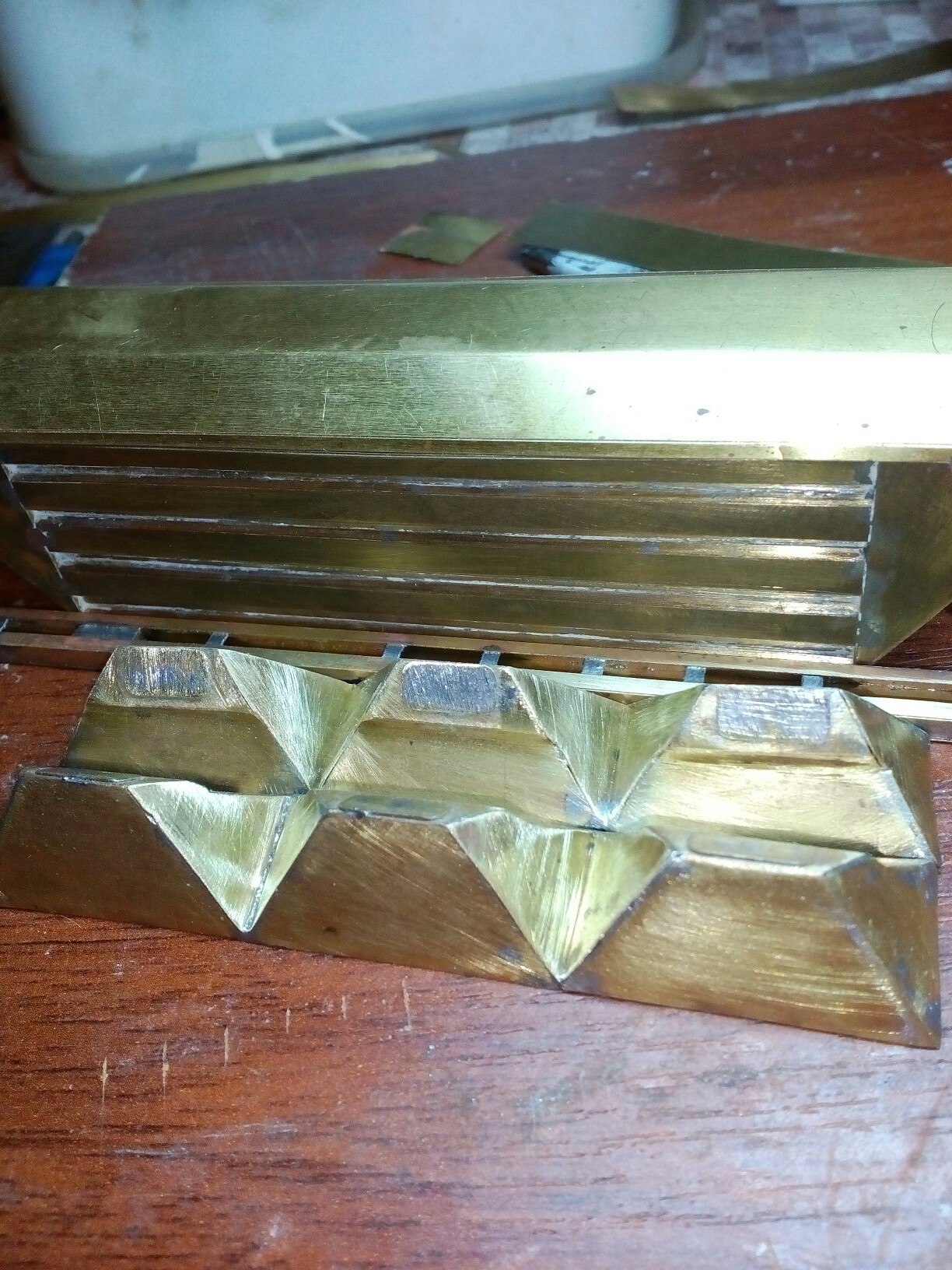

Продолжаю постройку вагона хоппер. Начал крышу и люки с механизмом . Только пока не понятно что куда , нет внятного чертежа Также на фото видно будущую раму вагона.

Выглядит внушительно.Интересно насколько тяжелый получится?

Металл тонкий , так что не особо он тяжелый будет!

Сергей78г писав:Металл тонкий , так что не особо он тяжелый будет!
Подтверждаю. Латунь 0,3 при разумном использовании припоя даёт очень лёгкую заготовку. Полагаю, что из полисторола модель получилась бы тяжелее.

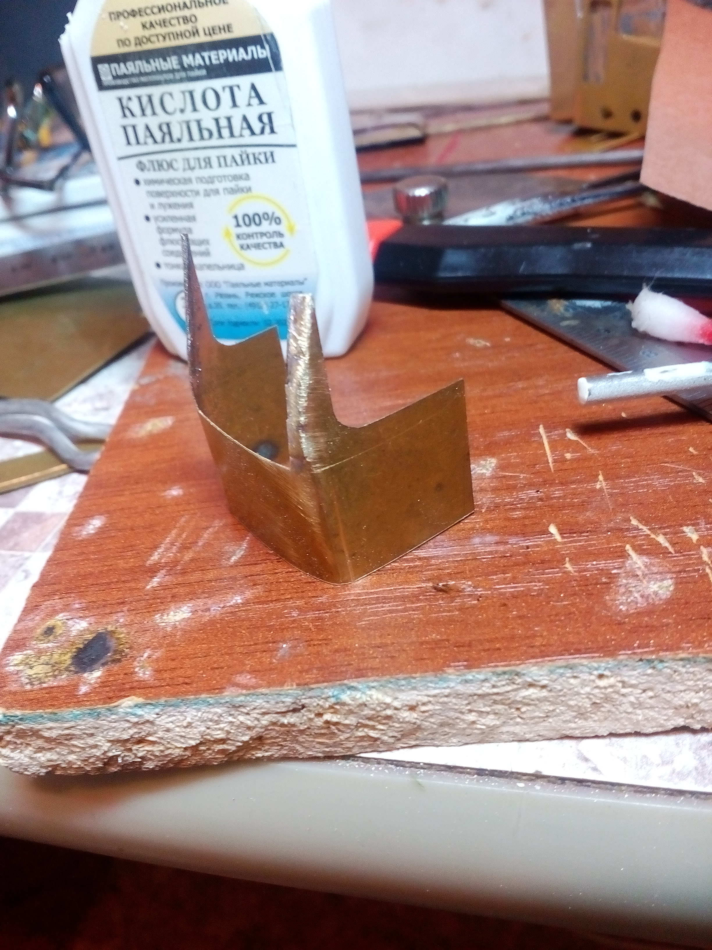

Сегодня из цельного куска буферные фонари вырезал, нашел человека готов отливать их .

Вот это да! :shock:
Филигранная работа!

Сергей78г писав:...Сегодня из цельного куска буферные фонари вырезал...
Ничёсе, из цельного куска, вот это скульптура, Микеланджело. Удивляет меня очень сильно точность размеров и пропорций.
Вы основную форму такой детали вытачиваете на каком то точиле специальном? или вручную всё?

Резал из листа латуни 6мм. Для внутреннего радиуса высверливал коронкой на 54мм отверстие, затем болгаркой вырезал по разметке , далее напильник !

Сергей78г писав:Резал из листа латуни 6мм. Для внутреннего радиуса высверливал коронкой на 54мм отверстие, затем болгаркой вырезал по разметке , далее напильник !
Мдя. Впечатлился от проделанной работы. Может для кого-то описанное - стандартный набор операций, но не для меня. Я бы не догадался, да и не смог бы так без должной практики.

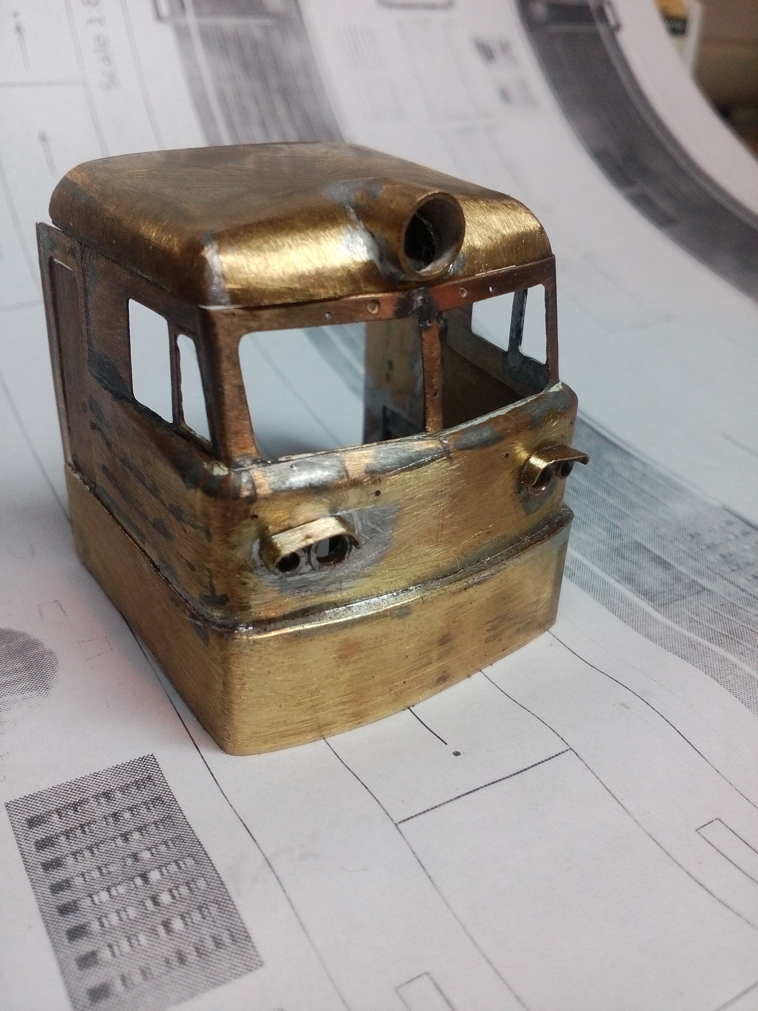

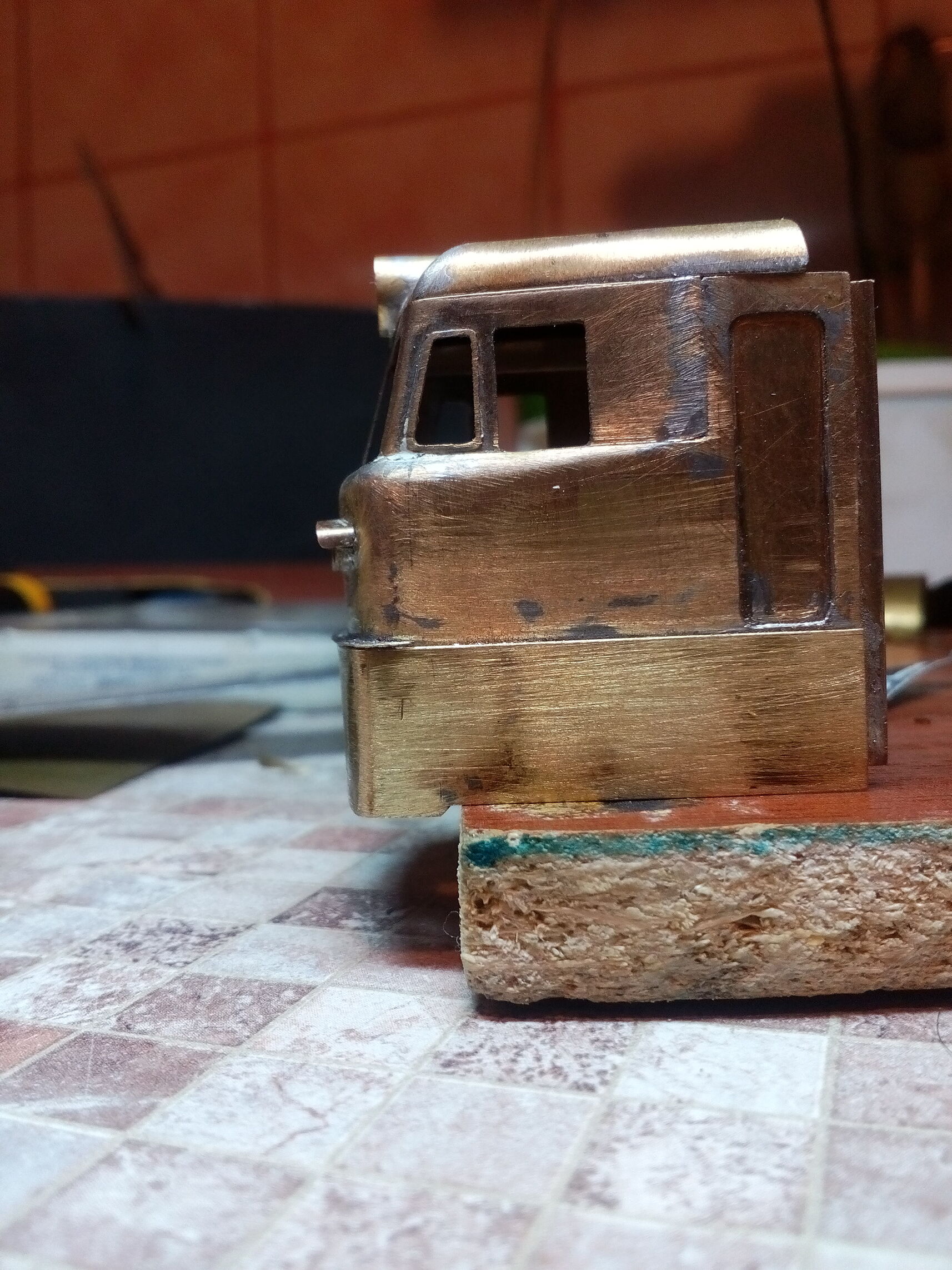

Продолжаю строить.Переделал 2 раз юбку, выдвинул ее вперед на 1мм. Нуи фару доделал. И на пробу сделал кабину типа ЭП2К буквально за 10минут , так сказать посмотреть.

Латунный илличь весьма хорош.Интересно продолжение. :roll:

Отличные эксперименты! Точнее их результаты :shock:

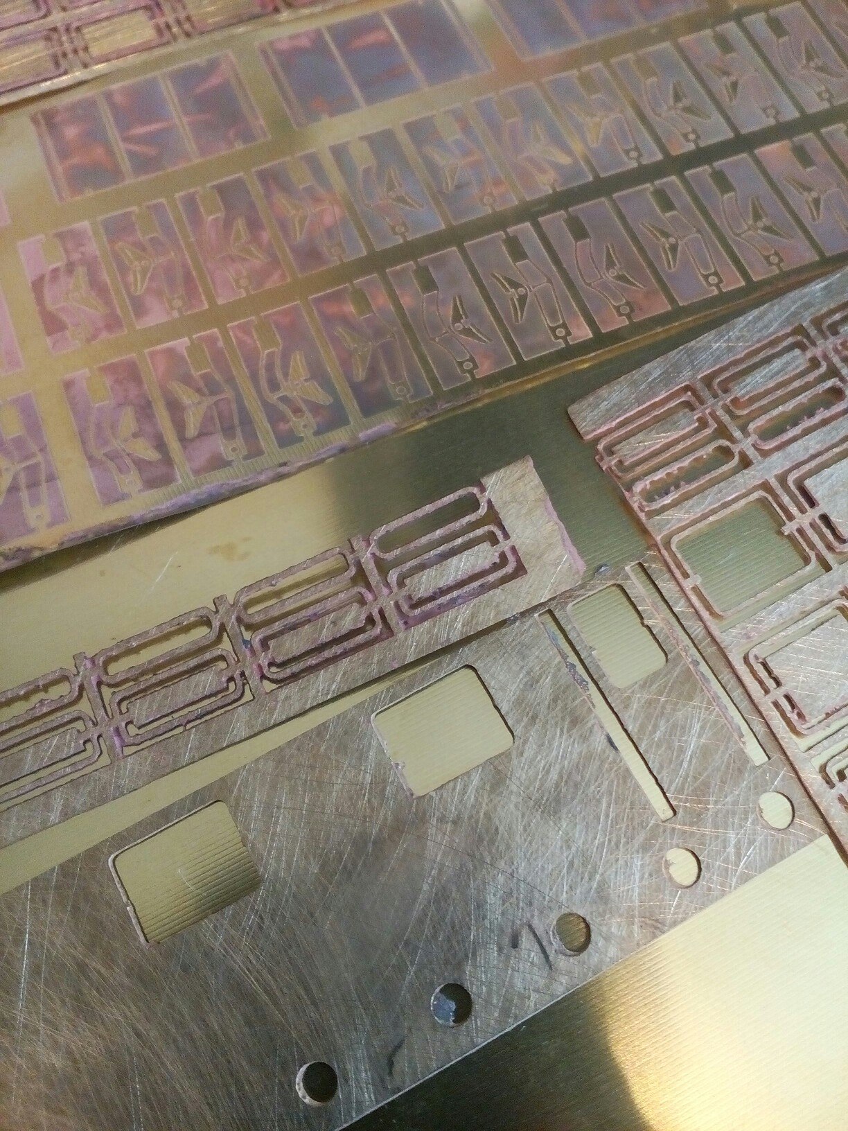

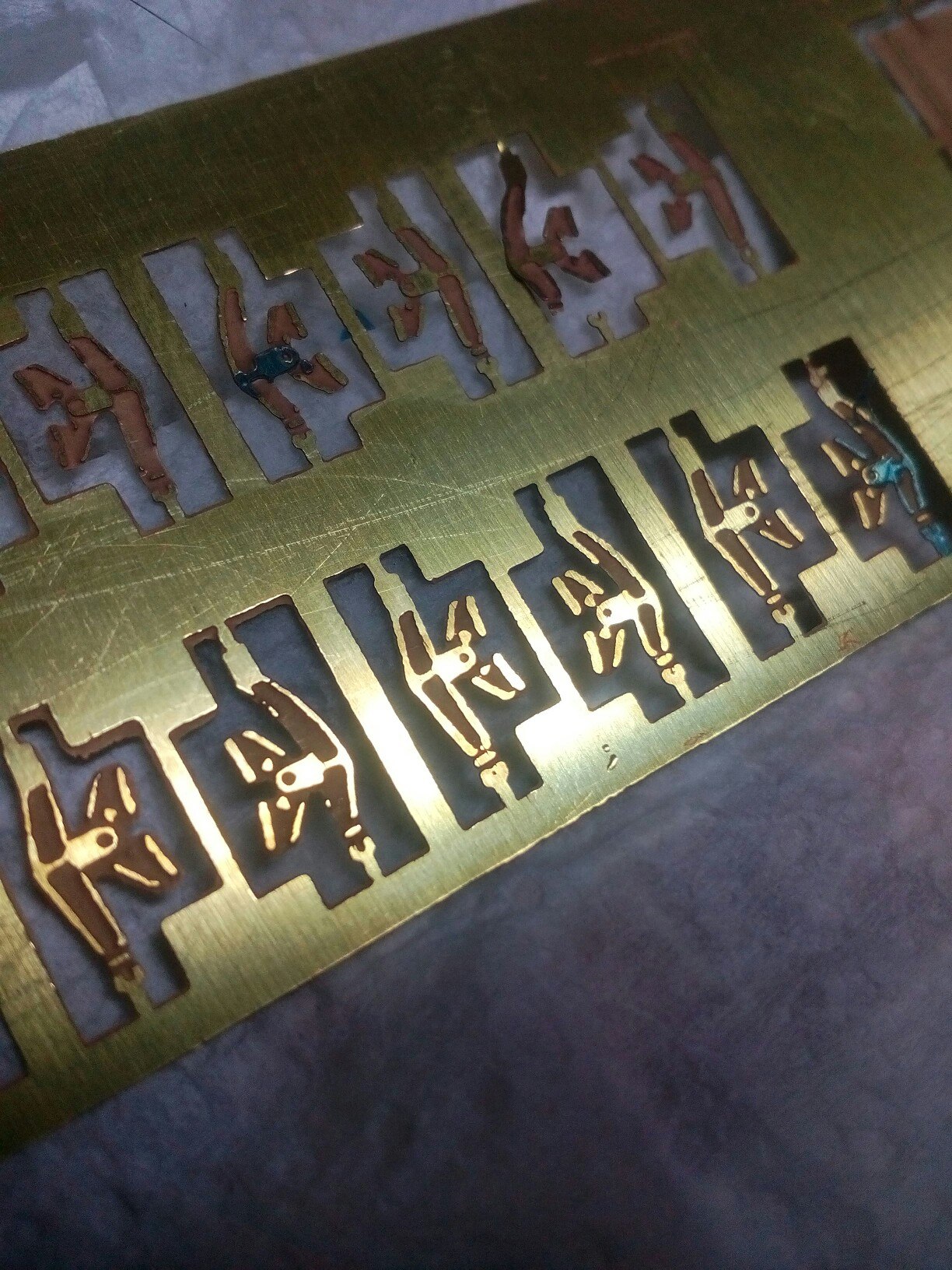

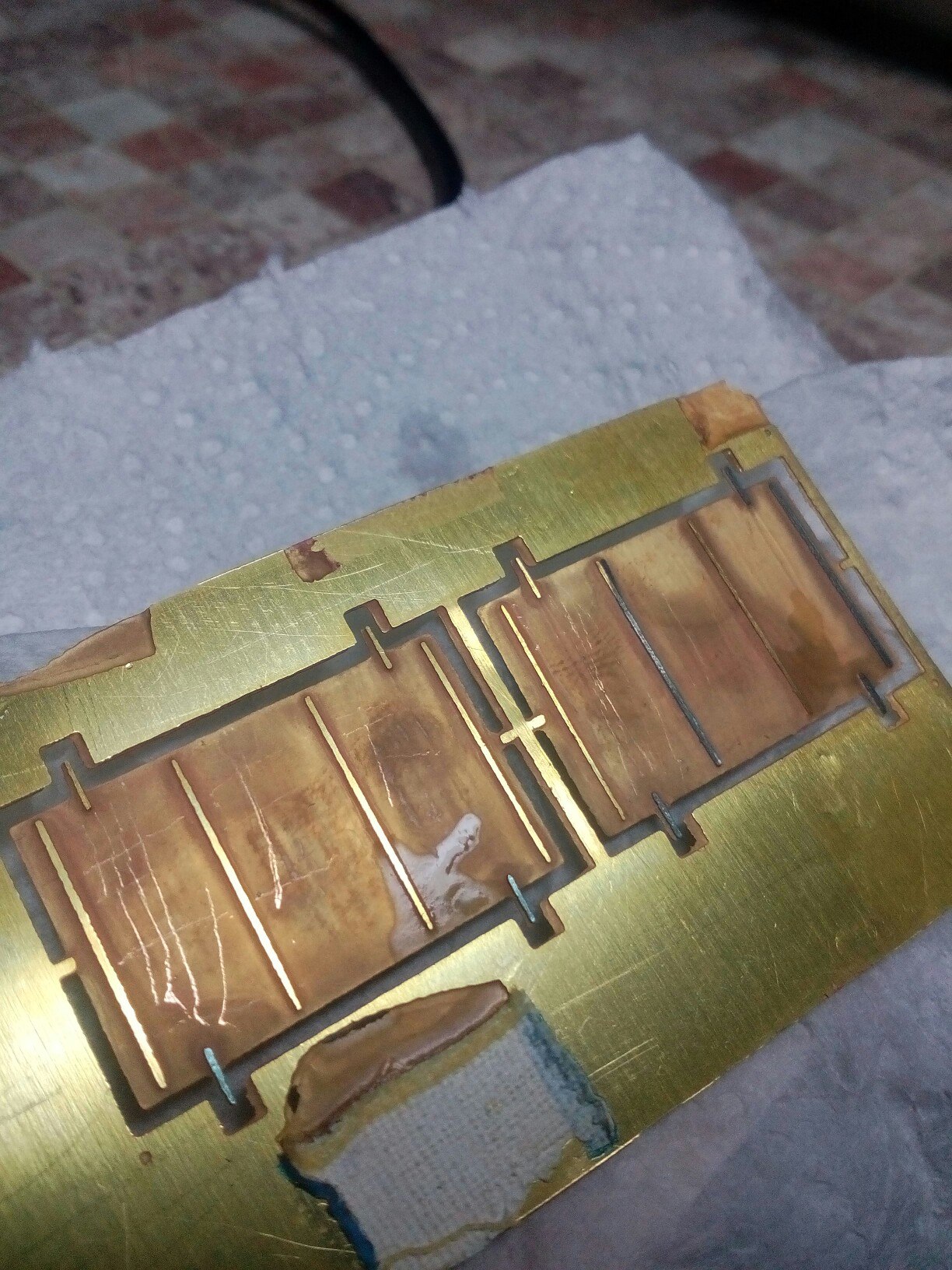

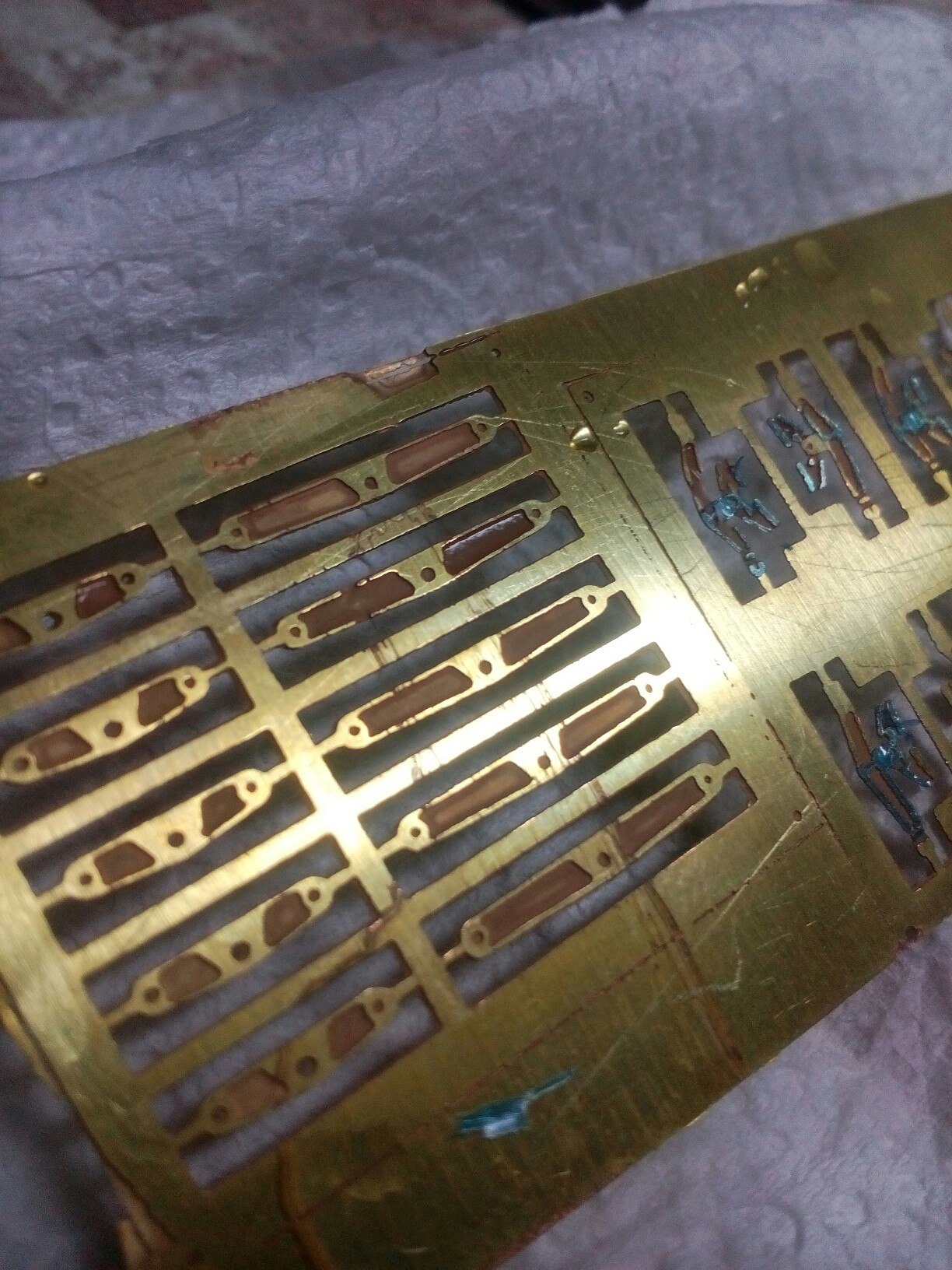

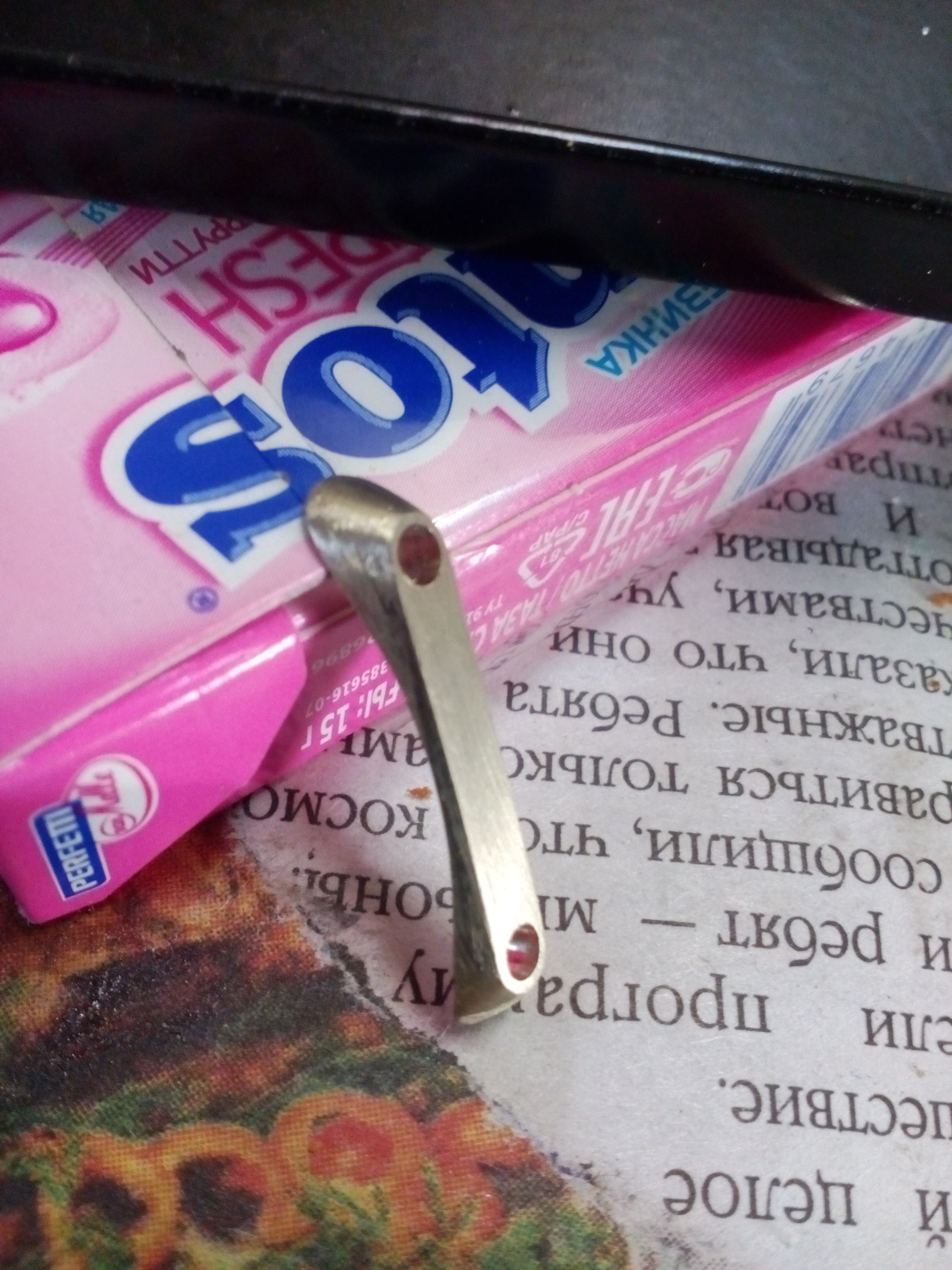

Долго ничего не писал, не подумайте что сидел ничего не делал - осваиваю фото травление , так как лут фигня . Вот первые пробы .

Очень трудное и нужное дело в моделизме.Удачи!

Re: Мои железки!
А какой толщины металл травили?
