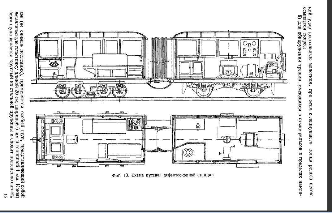

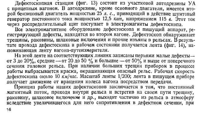

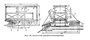

На базе Уа делали разные спец мотрисы и одна довольно прикольная и может помочь с токосьемом :))) 4 доп. оси :)
Дефектоскоп -

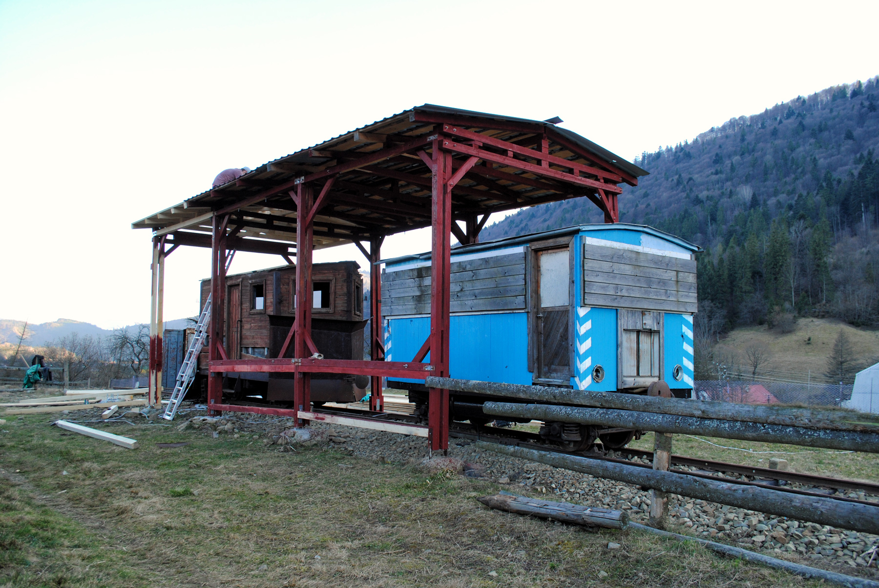

Попался еще один вариант использования Уа :)
wildTarik
Имя: Тарас
Звідки: ст.Стрий Льв.зал.
Мой типоразмер: TT, N
Has thanked: 168 times
Re: Дрезина Уа
Повідомлення wildTarik »

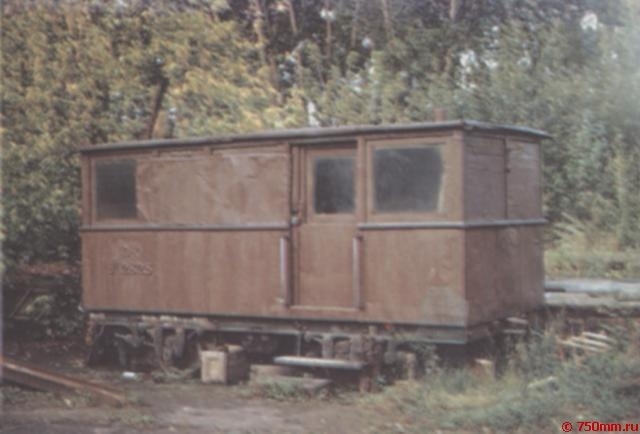

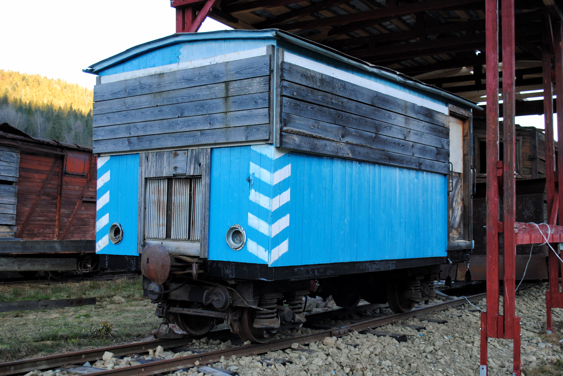

Раз пішла така п'янка по Уа, якщо комусь треба, то коли буду наступного разу у нас в Коростові в музеї обміряти вузькоколійну Уа.
Герої не вмирають!
Повідомлень: 508
+ Масштаб Н0 - 1:87.
Re: Дрезина Уа
Повідомлення Артем Д »
Это вовсе не Уа и никогда ей небыло, обычный самопал из сортамента и узлов тележки тепловоза вроде, да курятник деревянный поверх, второе подобное творчество зеленого цвета есть на другой ужд экспозиции.
Но это хороший пример что можно делать любые подобные модели дрезини :), по мотивам т.с.

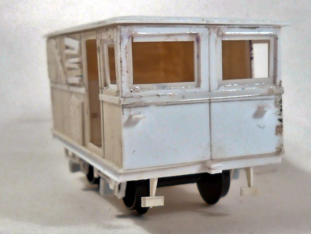

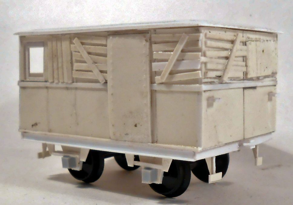

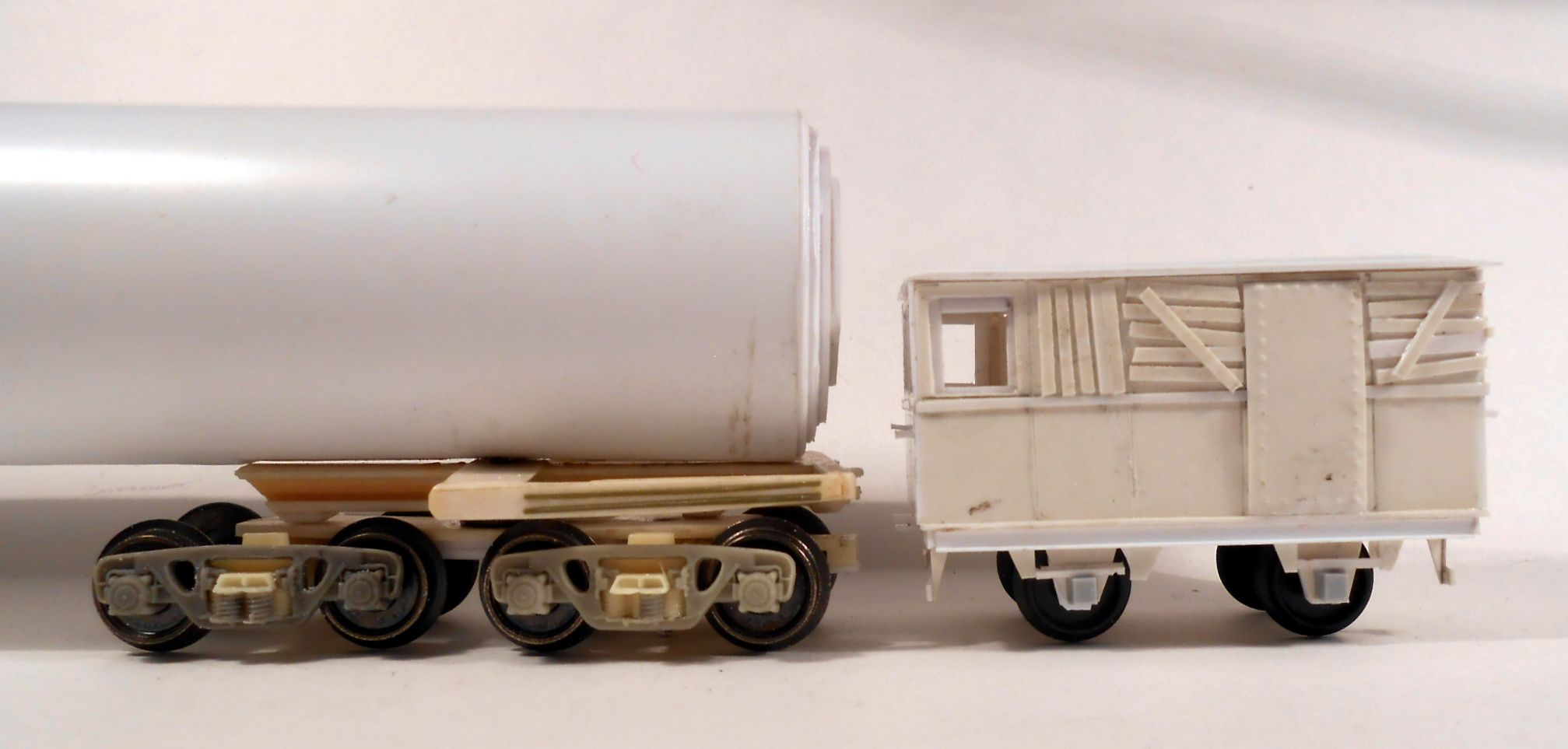

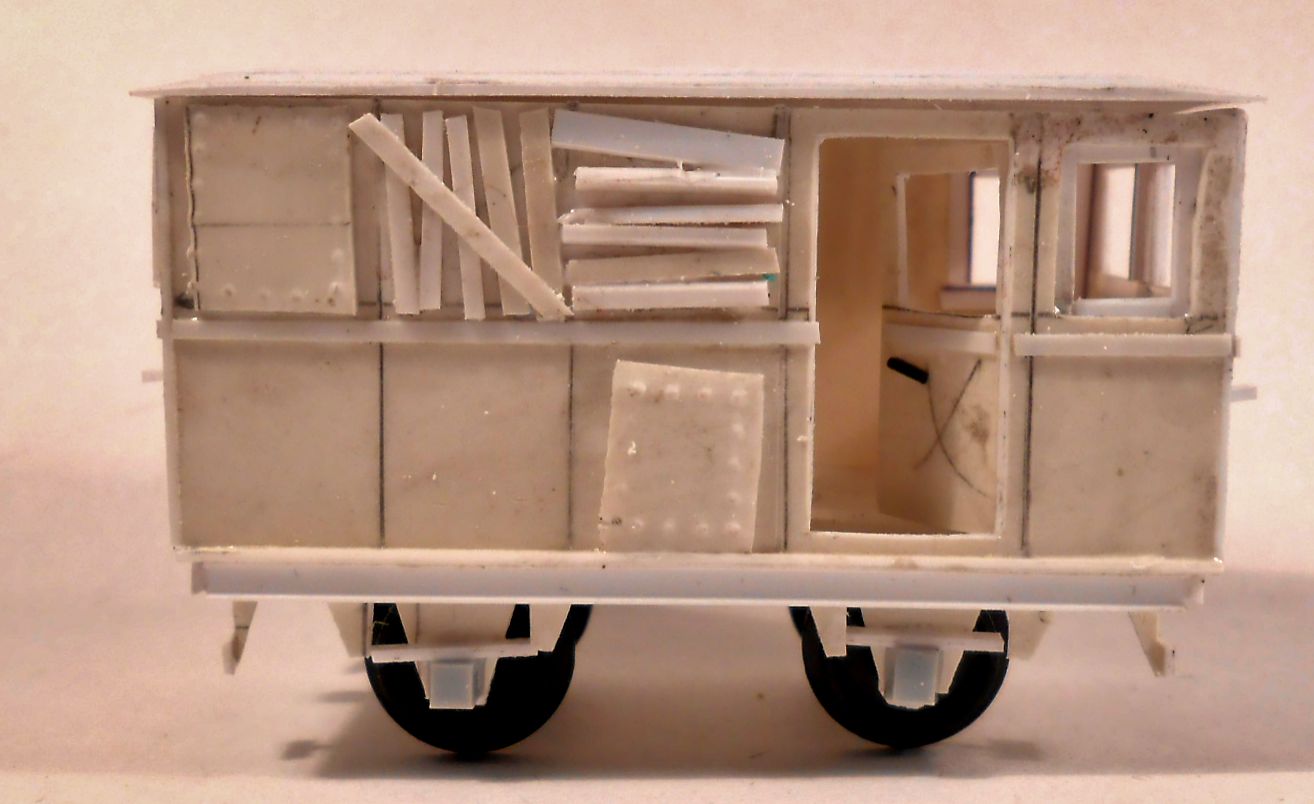

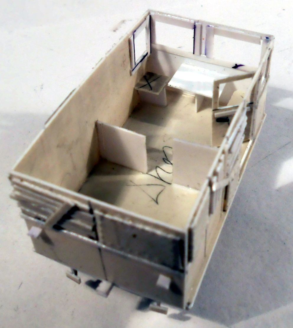

Получил от камрада заказ на дрезину Уа,но уже в качестве подзаборной гнилушки.
Обшивка уже будет металлическая,окна зашиты.Назначение:сарайка около депо
для ветоши,ведер и всяких там лопат метёлок.
Образец
Образец

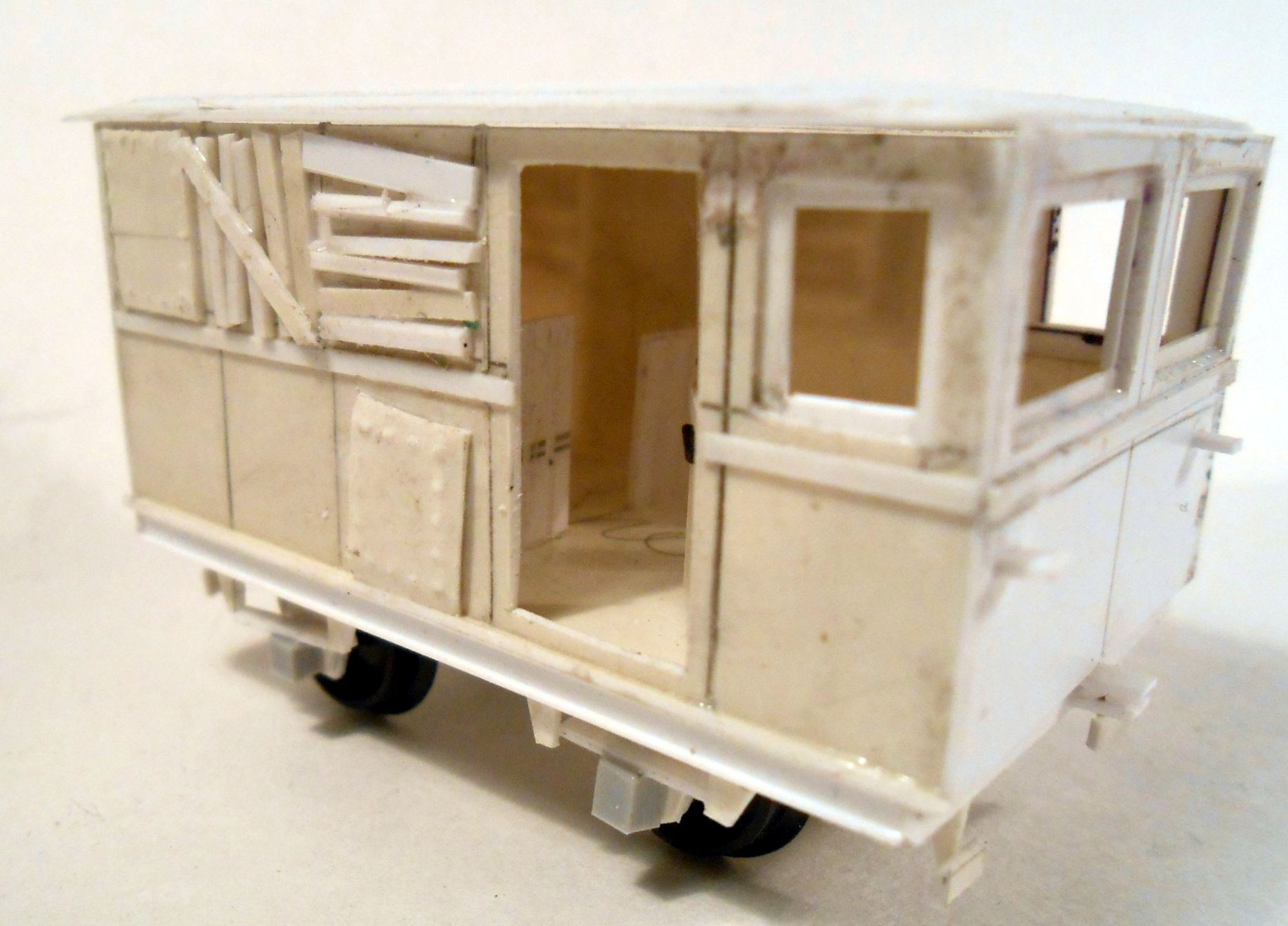

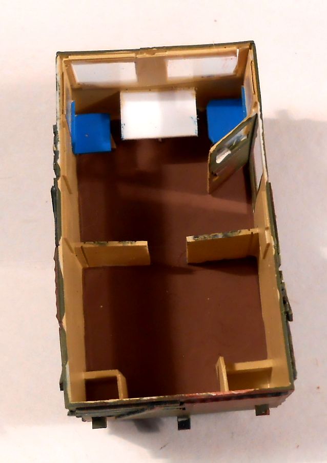

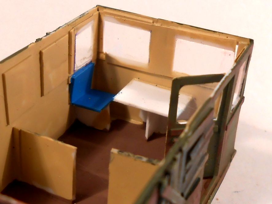

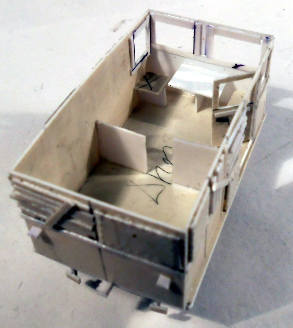

В цех вошел в пять вечера и к восьми уже выкатил из цеха дрезину.В этот раз безмоторную
с простеньким интерьером.
Два стула,стол.Что еще нужно что бы бухануть в конце рабочего дня... :mrgreen:
Колеса вращаются.Балласта нет.Крыша сьемная чтобы можно было вклеить парней.

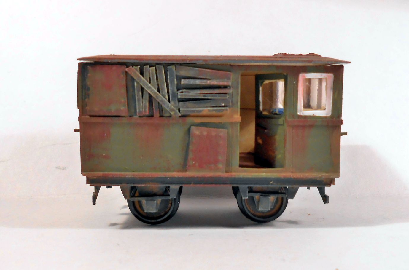

Дальше грунтовка-окраска.

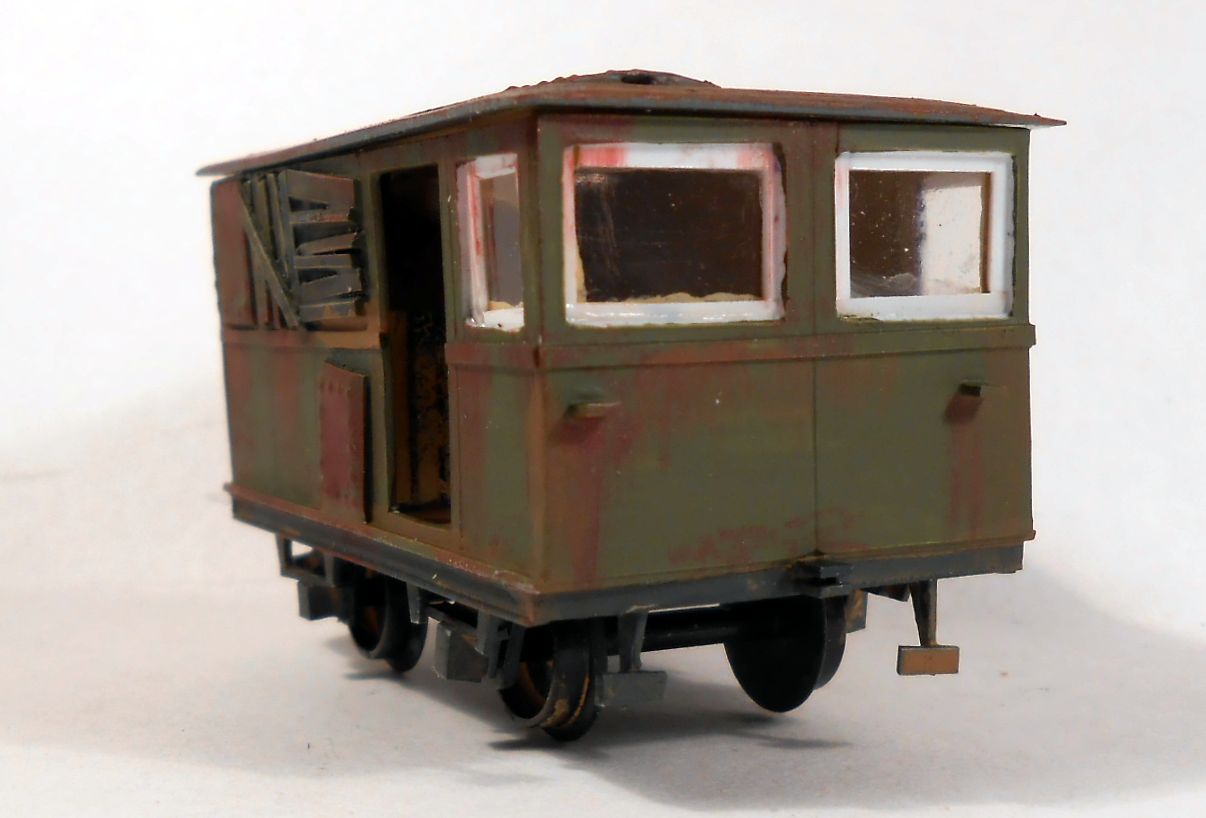

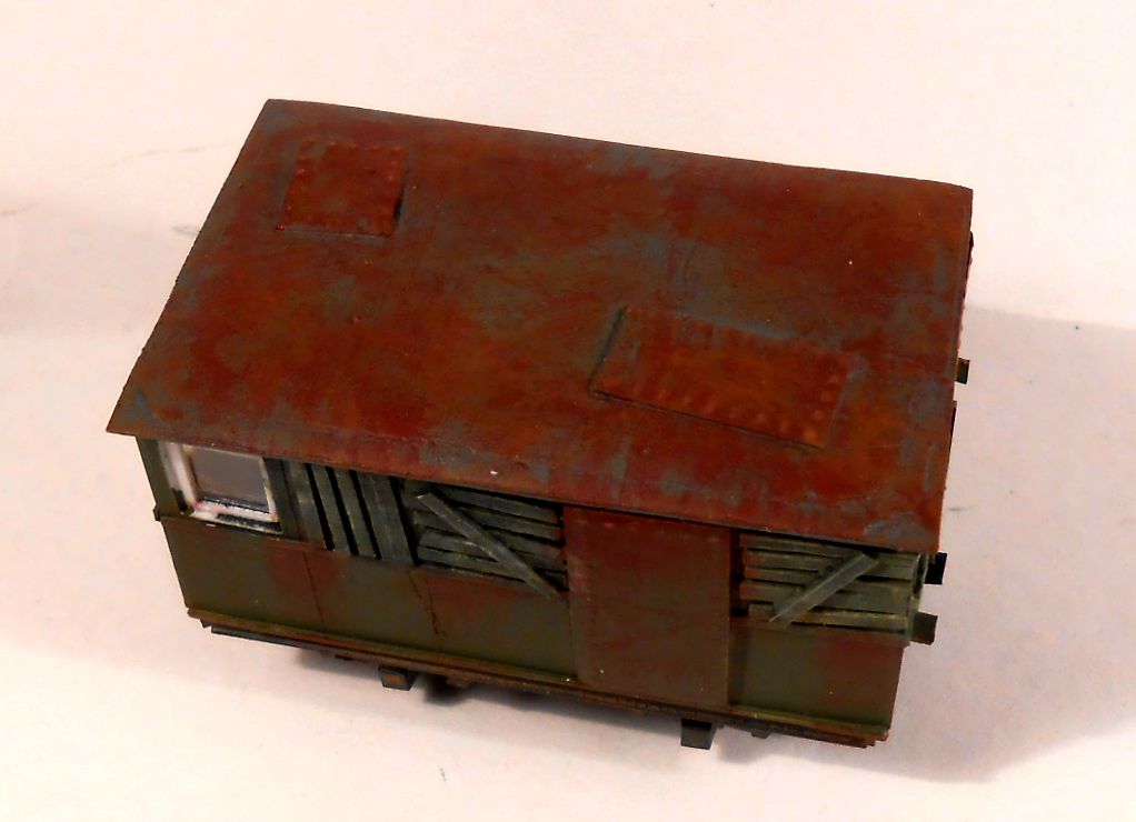

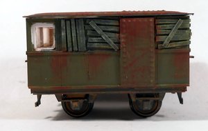

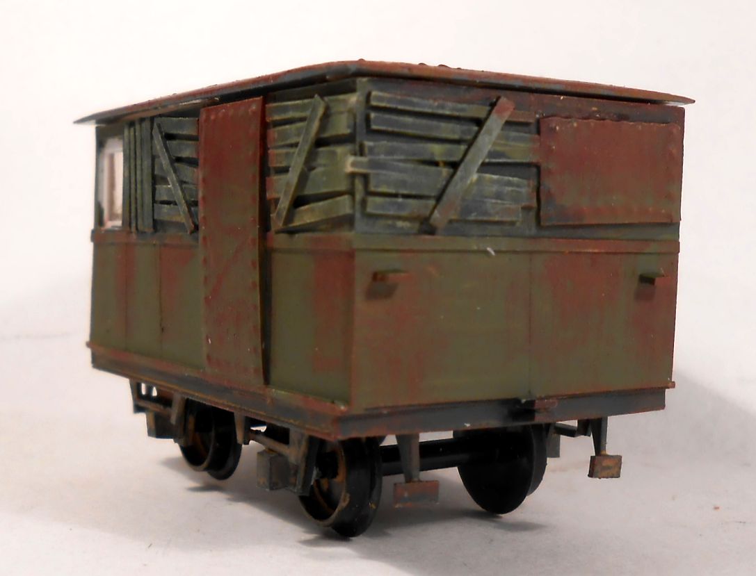

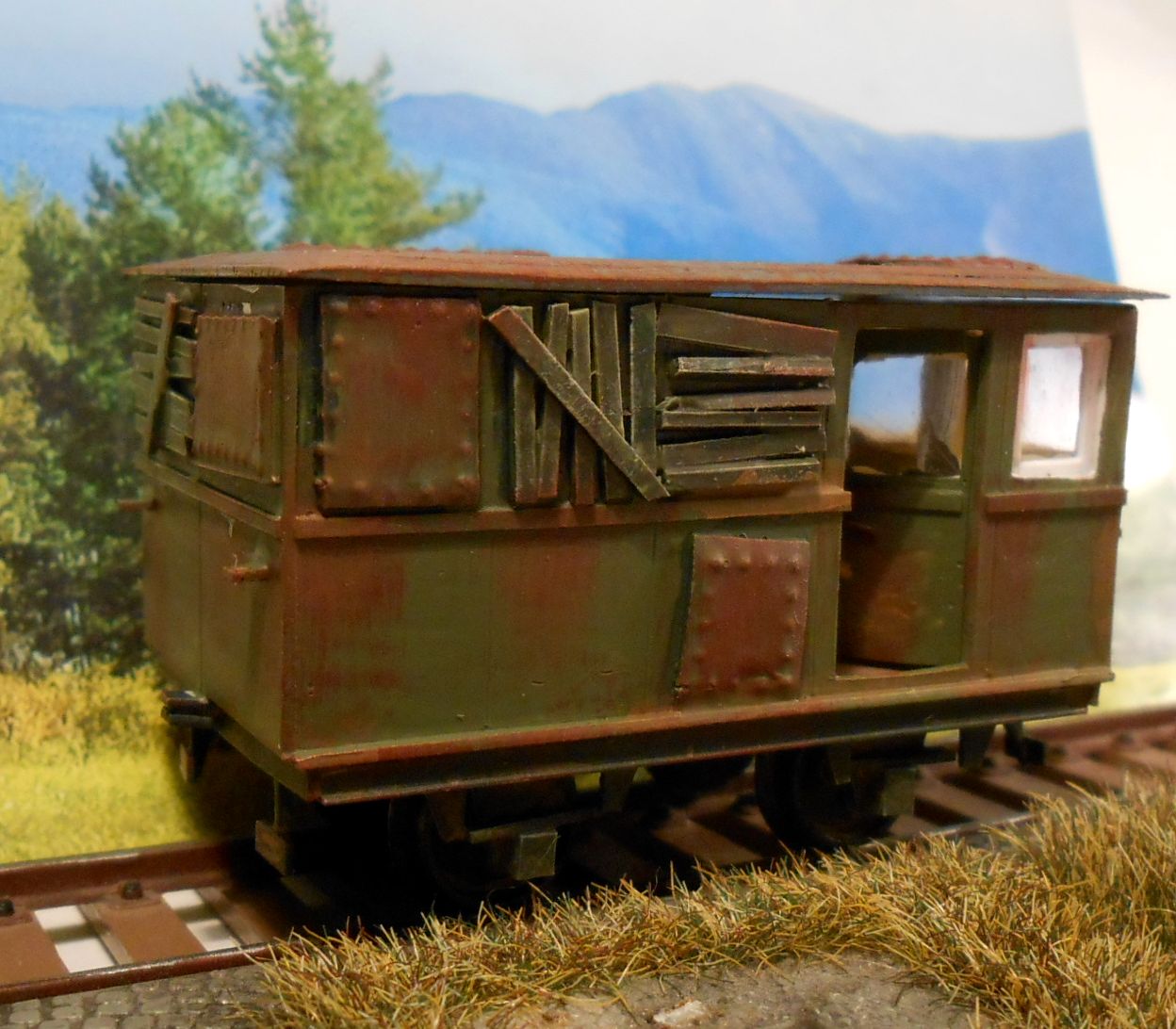

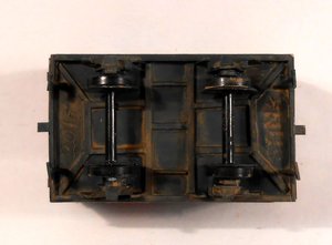

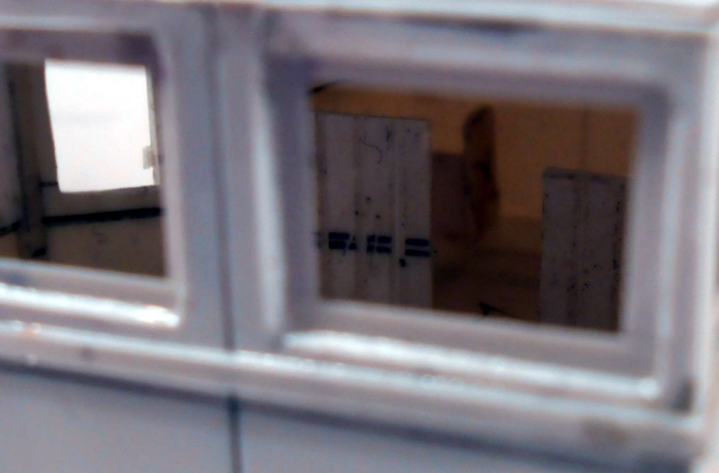

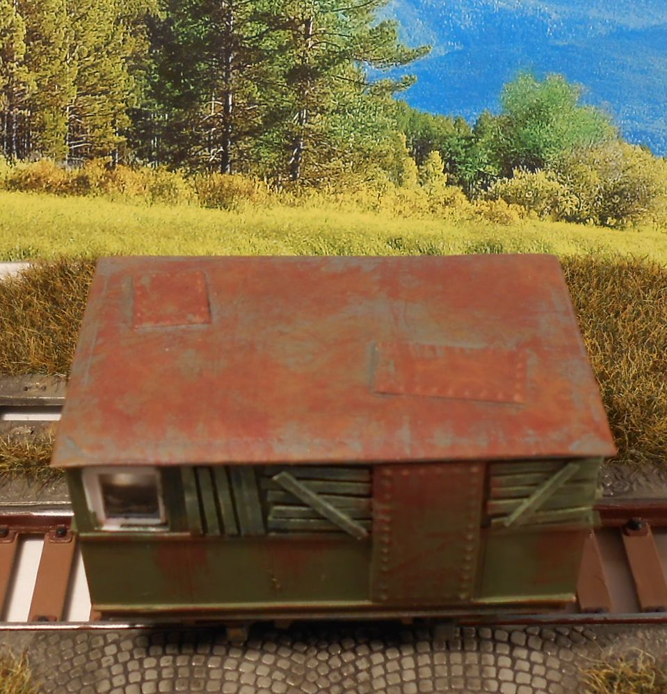

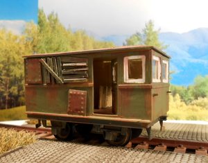

Итак,после работы, в полукаматозе,но дрезину доделал. 8-)
Все в меру гнилое и слегка ржавое.

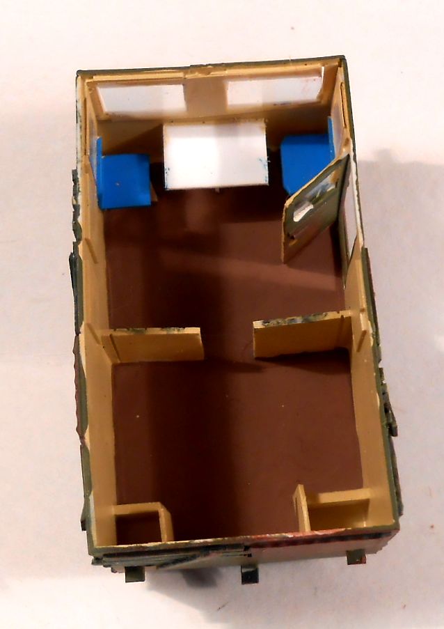

Салон более менее чист для душевных меропринятий рабочего класса и хранения ветоши. 8-)

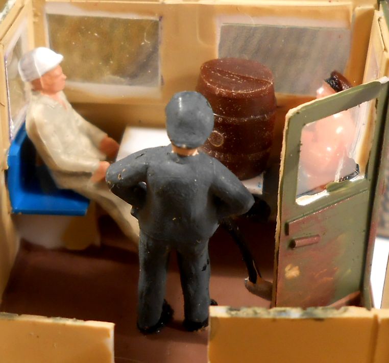

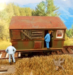

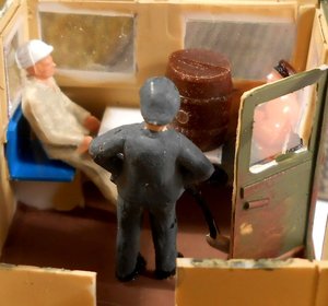

Вот на ярком примере Виктор,Олег и Жора после работы собрались на дегустацию бражки
от "Бабы Марьи".Условия комфортные.Можно даже курить.
В это же время Юра вышал отлить.А суровый Михалыч читает лекцию изрядно накиданному
Серёге о пользе свежей травы для макияжа лица.Серёга мычит с земли "Ппасаны,я с вами!"

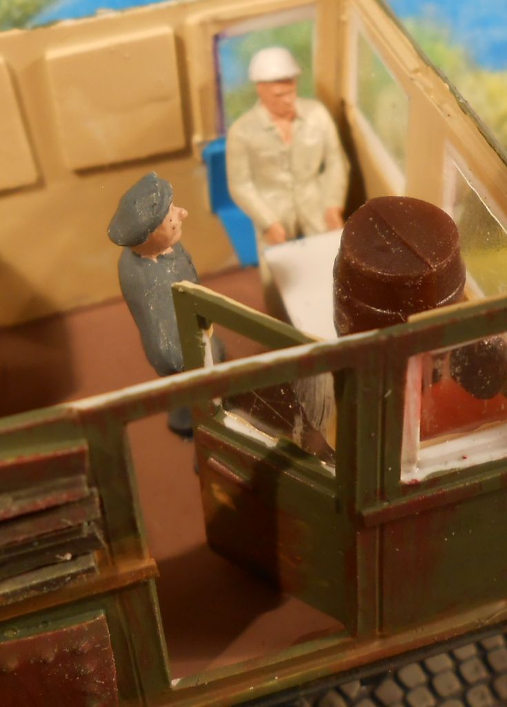

Ну и немного еще фот на фоне травки.
Всем спасибо. 8-)
