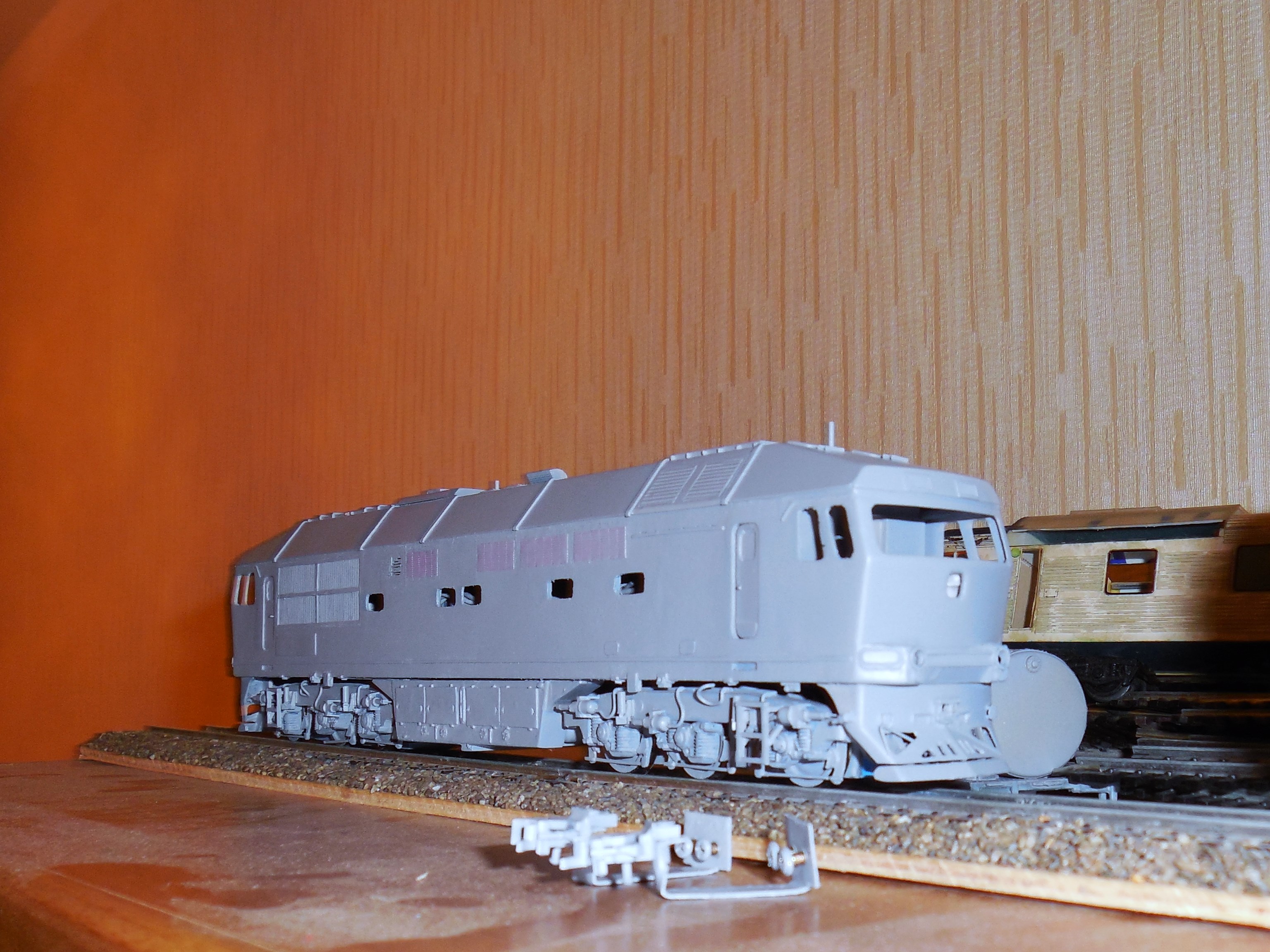

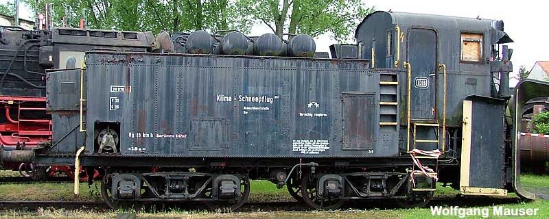

Да вобщем для поделки выходного дня да, тифон был :)) отломался кудато... стекла приклеить, внутри так и не решил как там организовать пространство... покрашу пол и стенки и может столик сделаю перед окнами, как там крыльями управляли неясно так что не буду мудрить.
Баласт где можно запихал.
Может гденить сухой кистью пройдусь и барахло какое кину заборт.
Прожектор... по идее надо б но сомневаюсь что он там нужен на проездном пути завода, днем он и без прожектора справится, а ночью никто не будет этим заниматься.

Интерьер будки сам считаю не обязательным,но остекление должно быть.Можно было бы
стеклоочиститель добавить,таки фонарь.Судя по тексту в ссылках на прототип управление
плугом было пневматическое,от локомотива.Освещение тоже от него.
По поводу очистки путей от снега скажу что у меня на предприятии не ждут рассвета.Дабы
не завалило "по самые помидоры". :mrgreen: Поэтому чистят как только скрылась из глаз
головка рельса. :roll:
У вас получилась хорошего качества работа и осталось добавить пару штрихов до совершенства. :!:

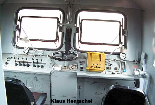

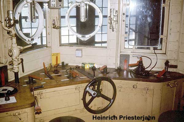

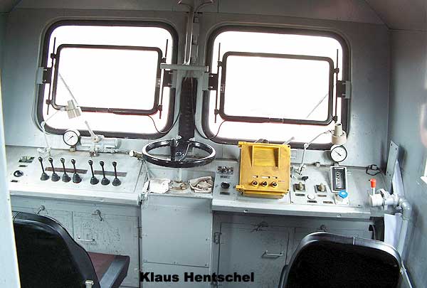

Артем Д писав: внутри так и не решил как там организовать пространство... покрашу пол и стенки и может столик сделаю перед окнами, как там крыльями управляли неясно так что не буду мудрить.

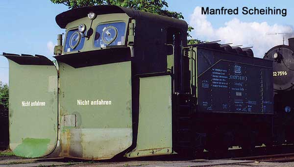

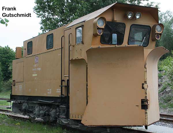

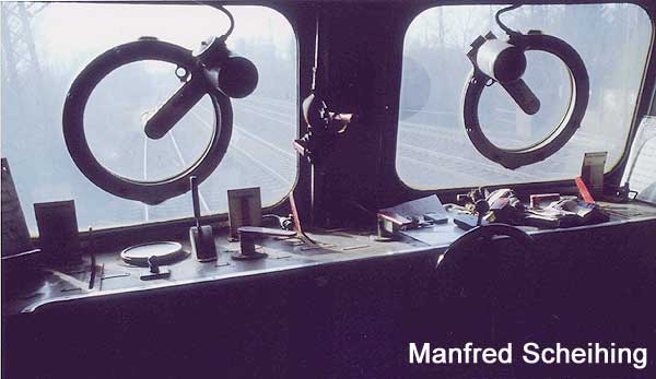

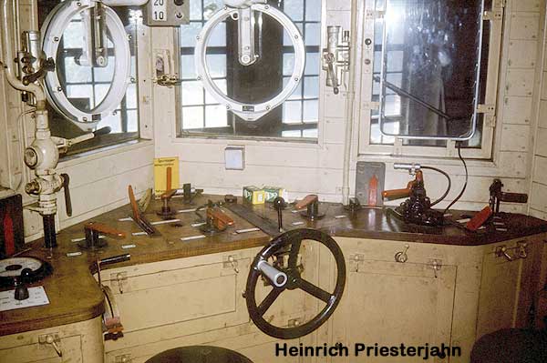

Вот несколько фото кабины:
Сам плуг
Сам плуг
Его кабина
Его кабина
И ещё:

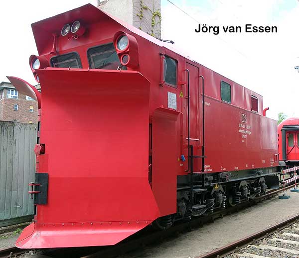

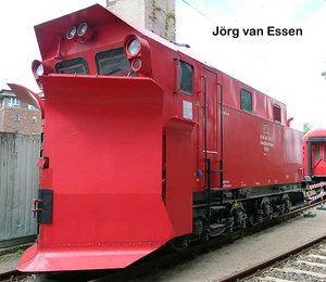

Кстати, прожекторами все плуги обвешаны достаточно плотно - хоть один, да есть. Часто больше:

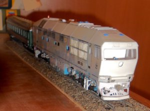

Re: Поделки/самоделки М1/87
А так мы вместе макетик мудрим и скрутили два модуля
Оце супер!!! А можна фотки!

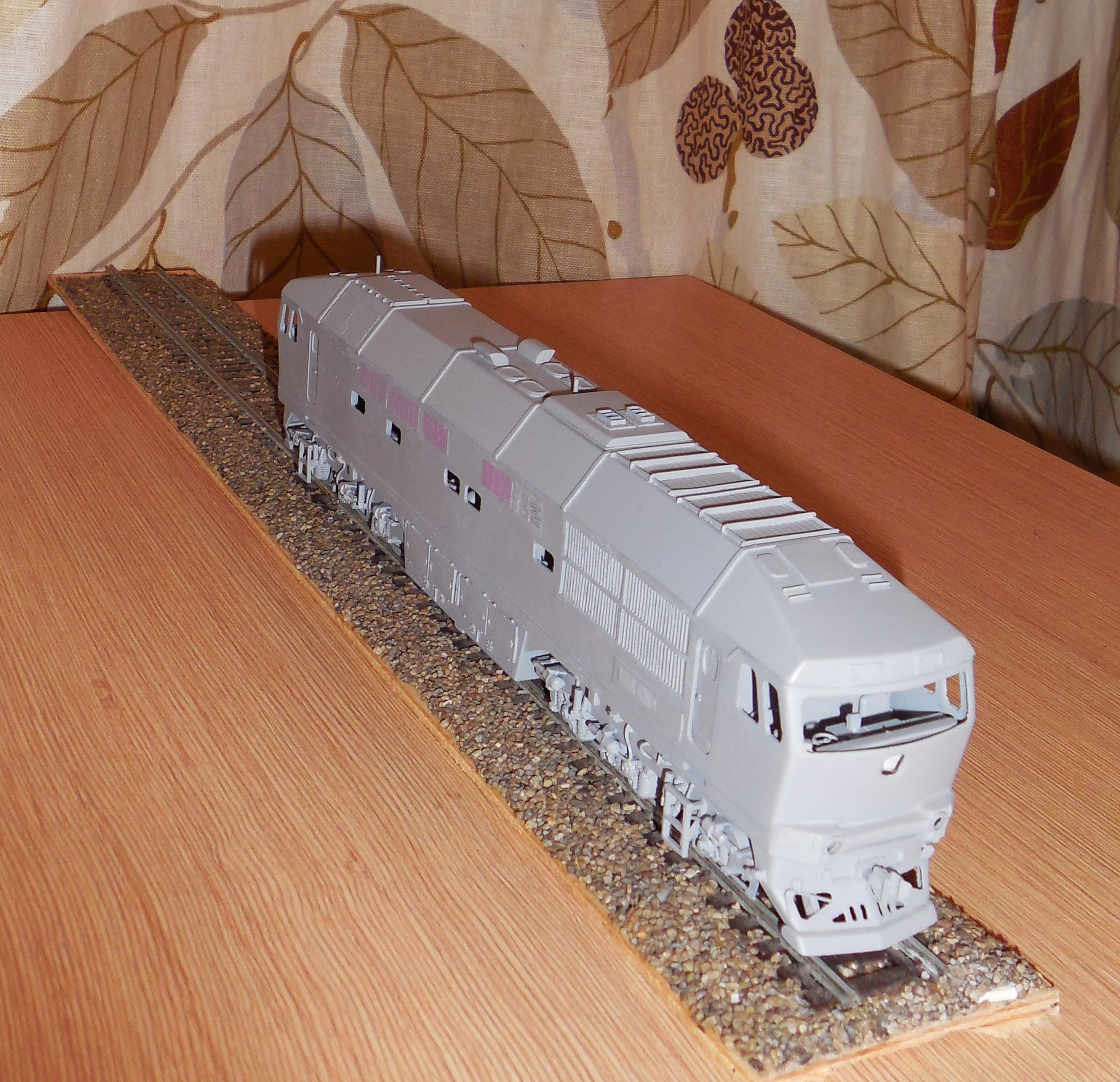

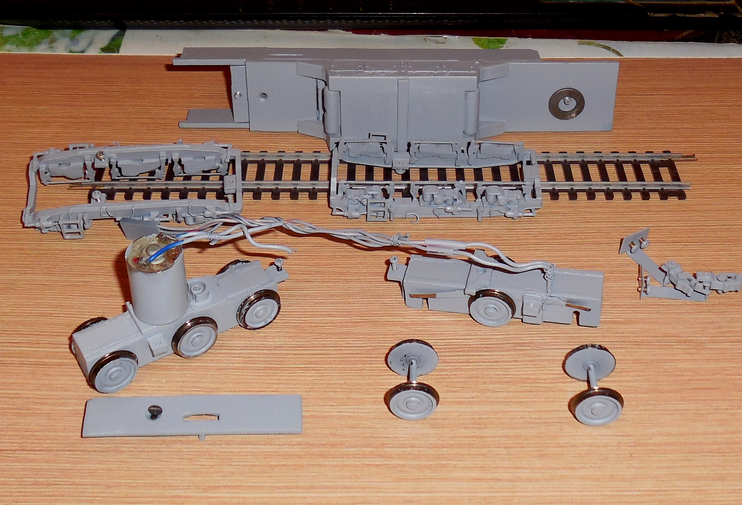

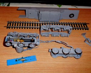

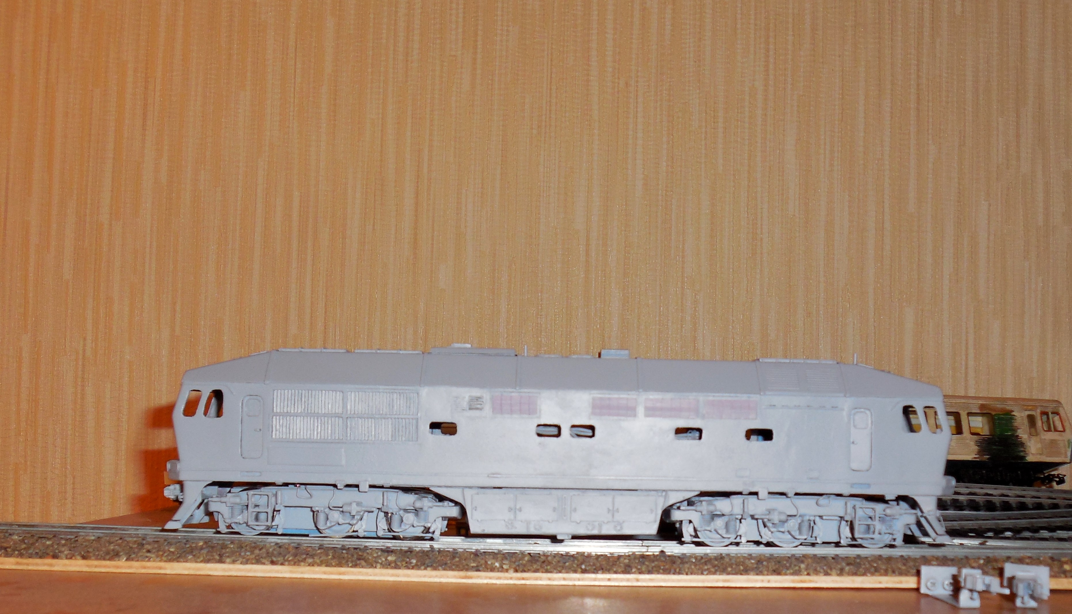

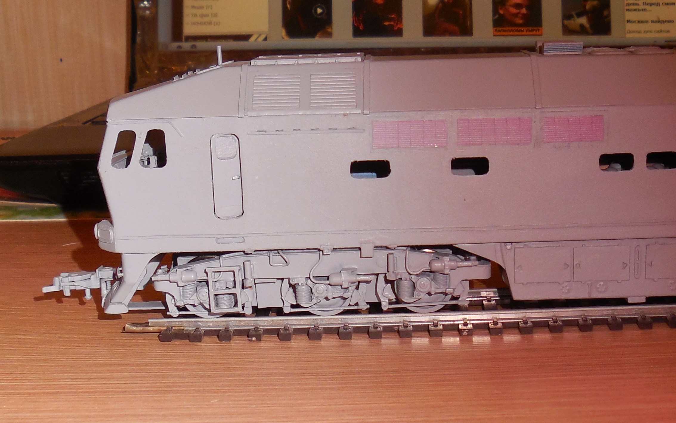

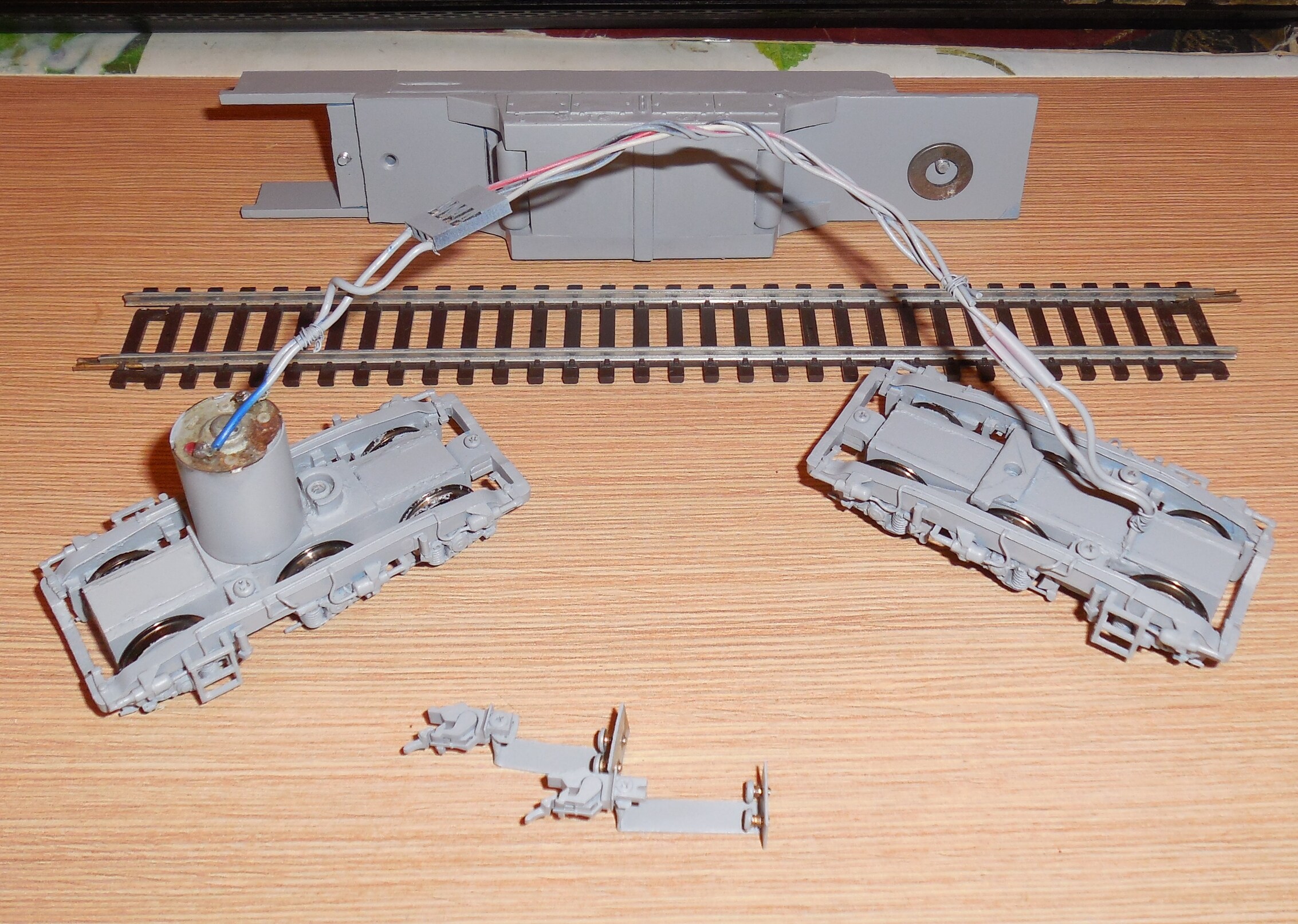

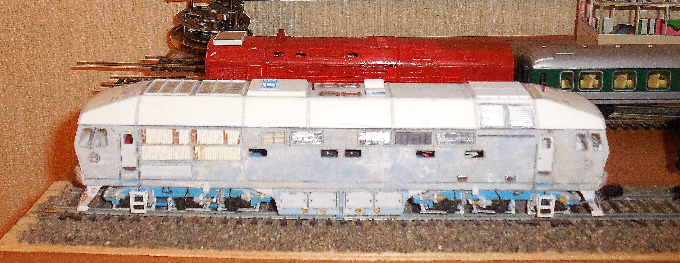

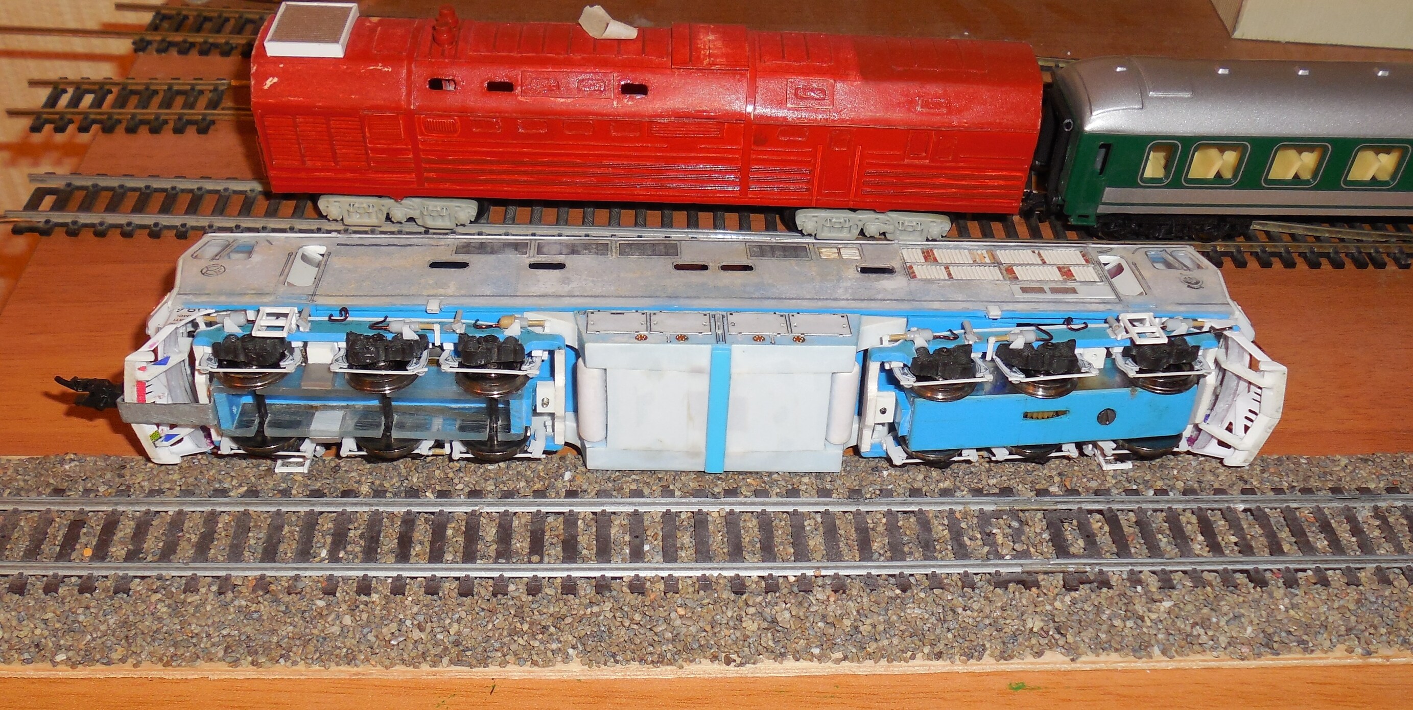

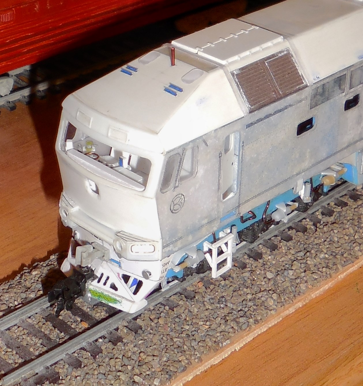

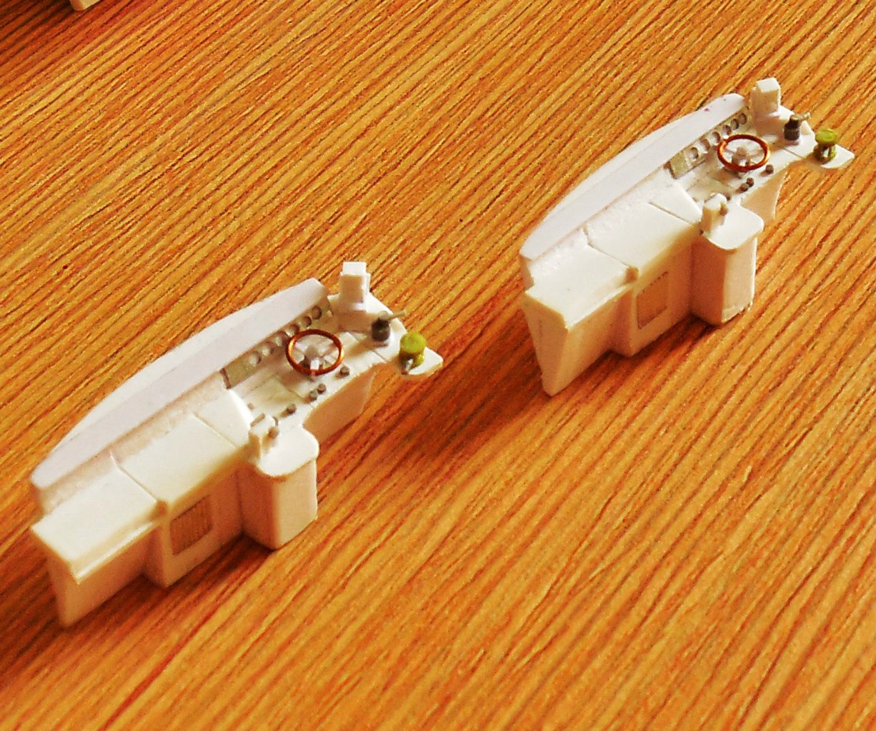

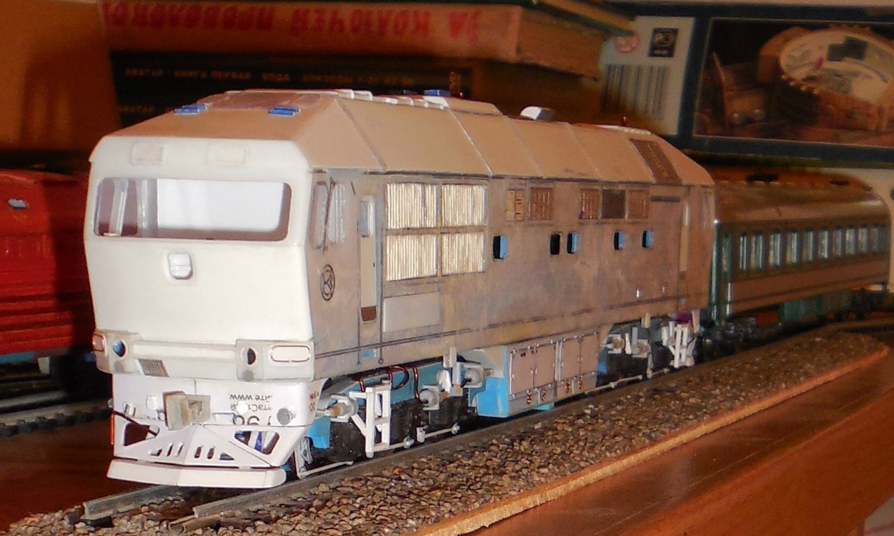

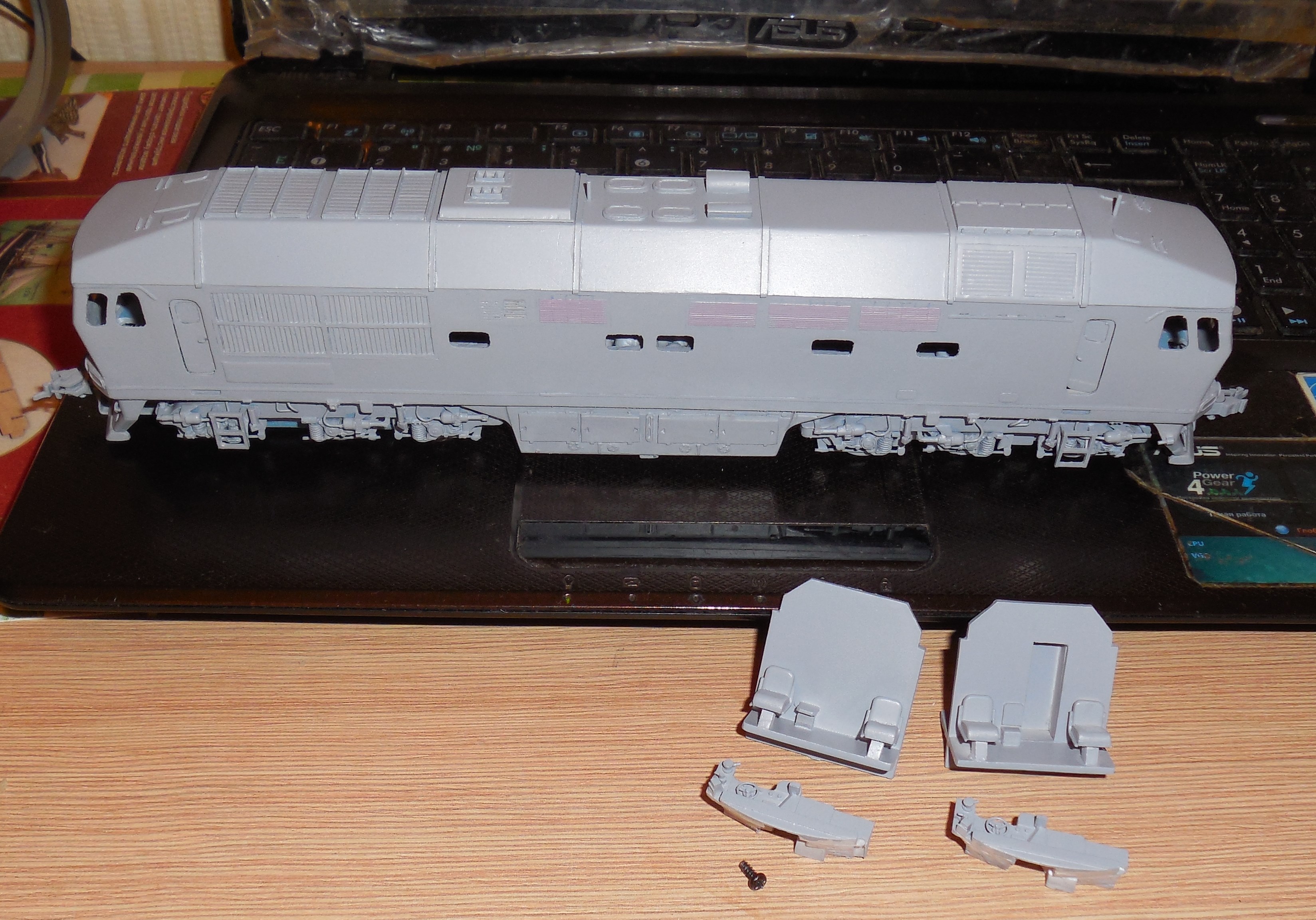

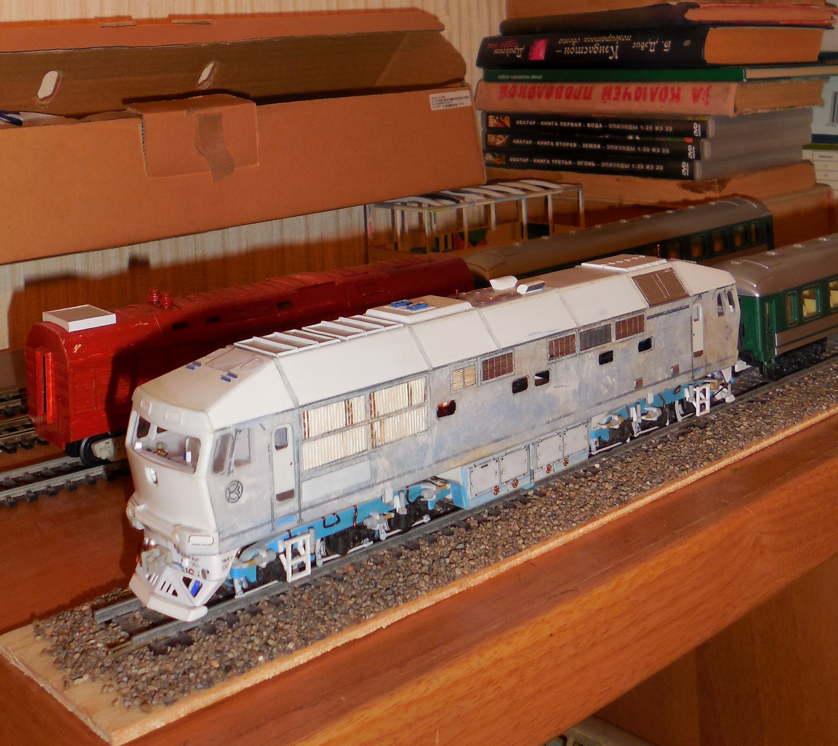

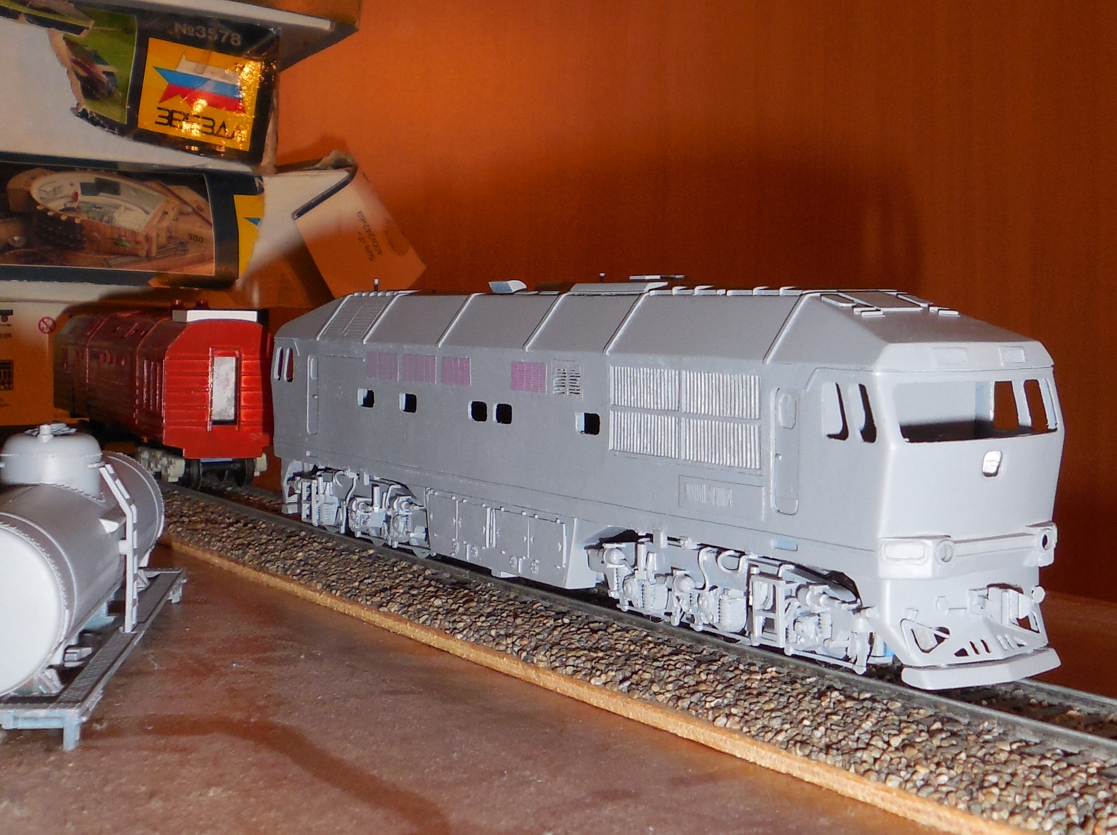

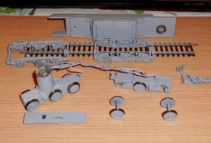

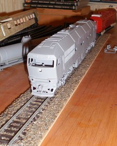

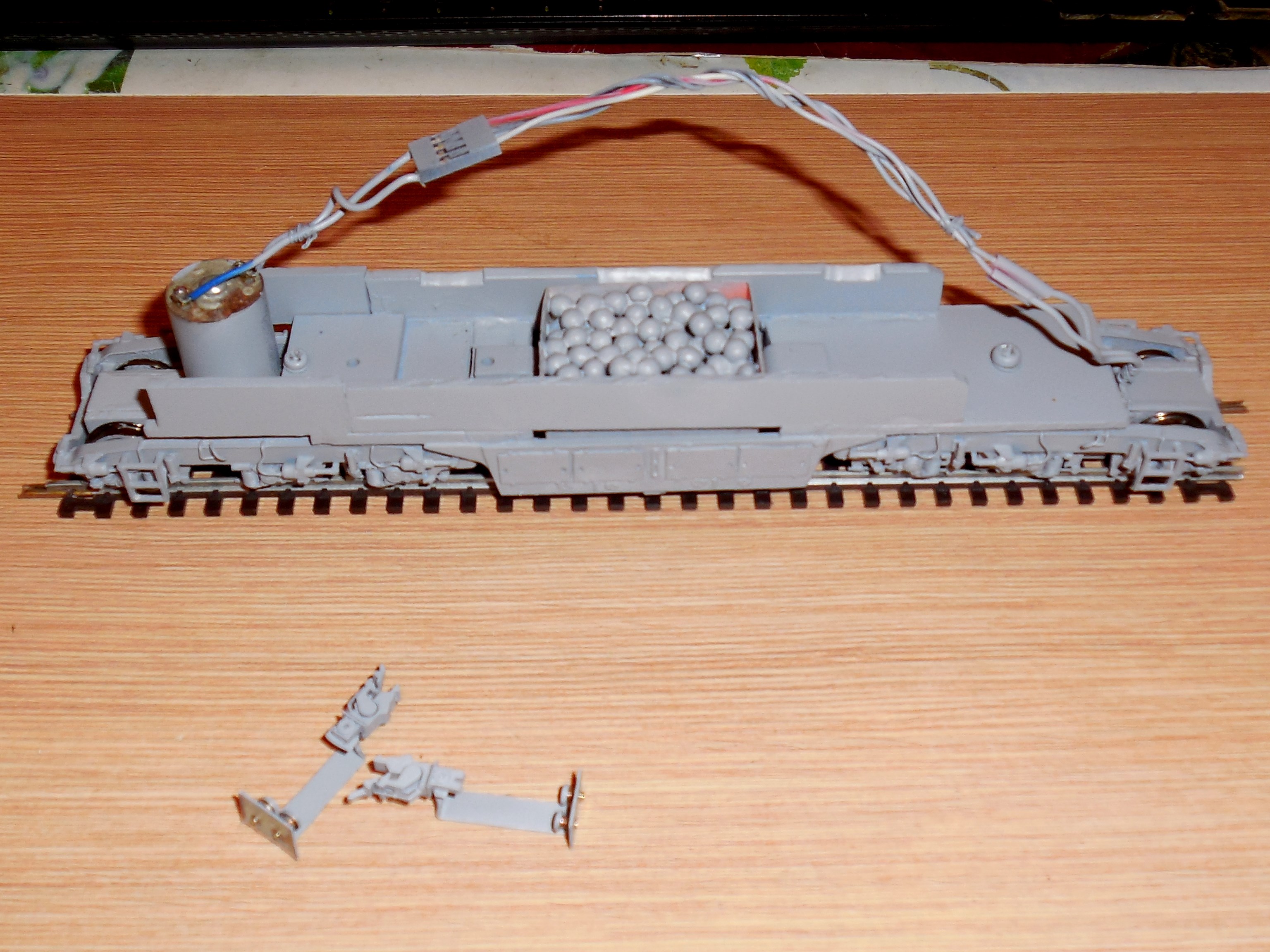

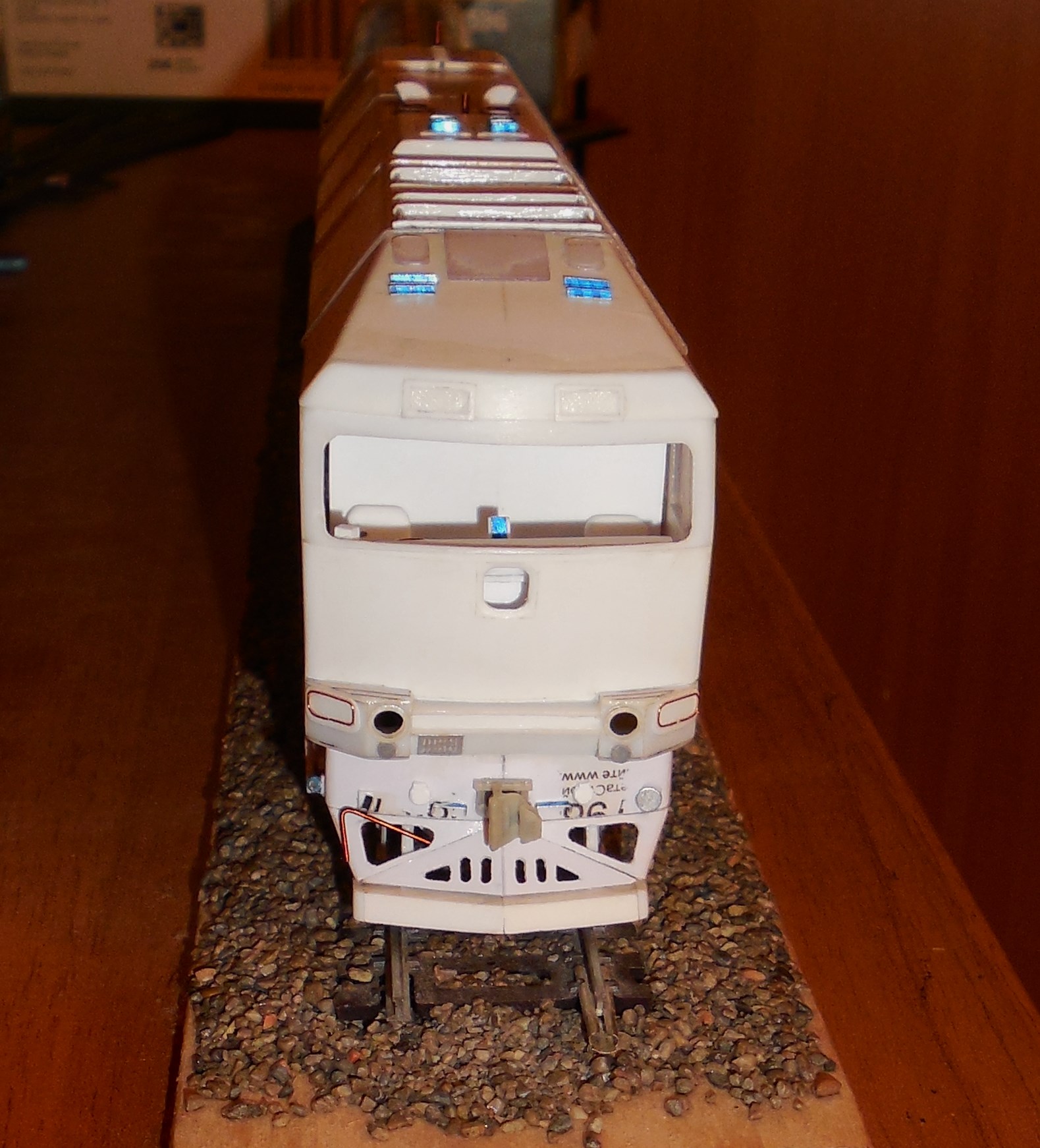

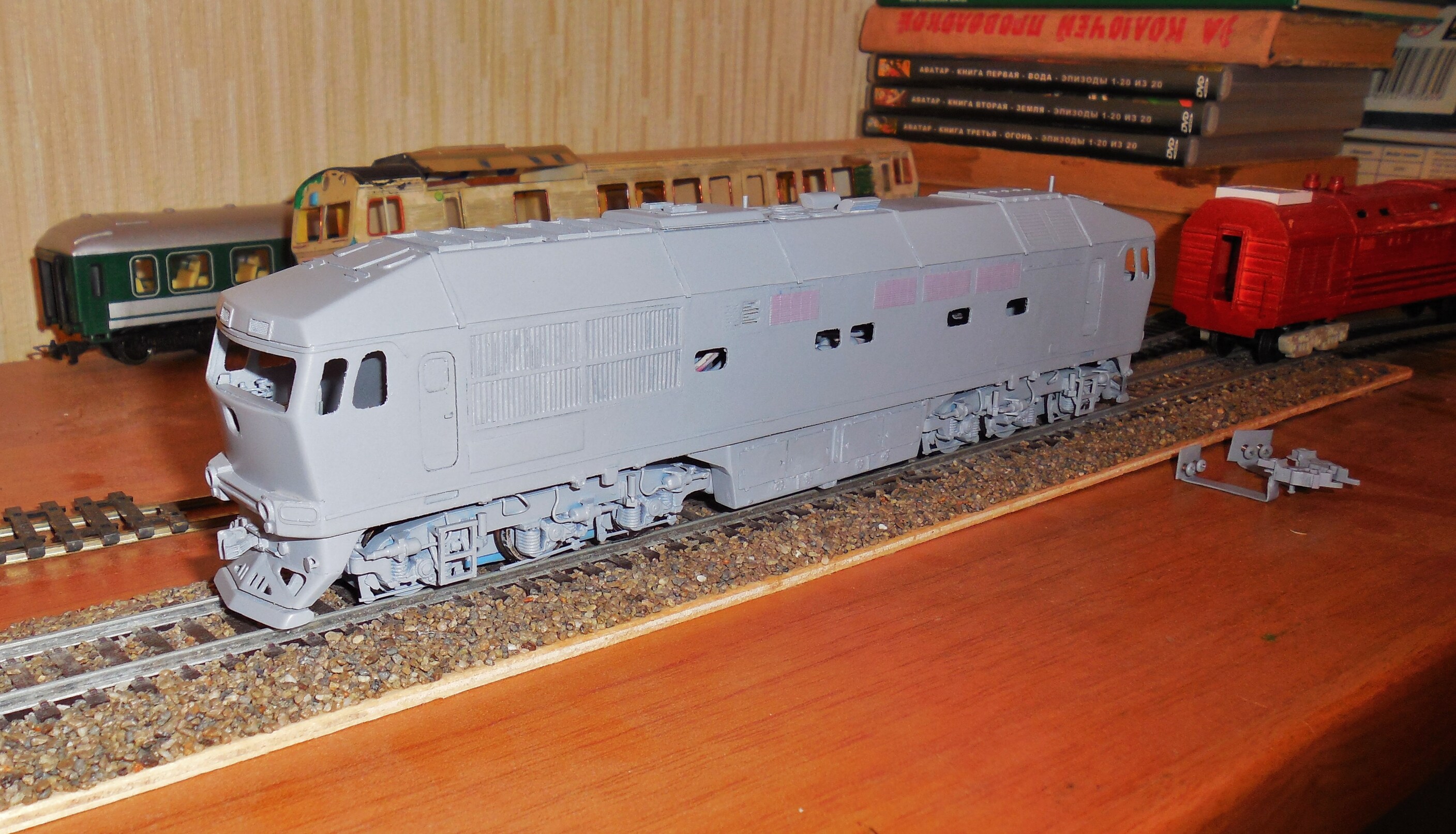

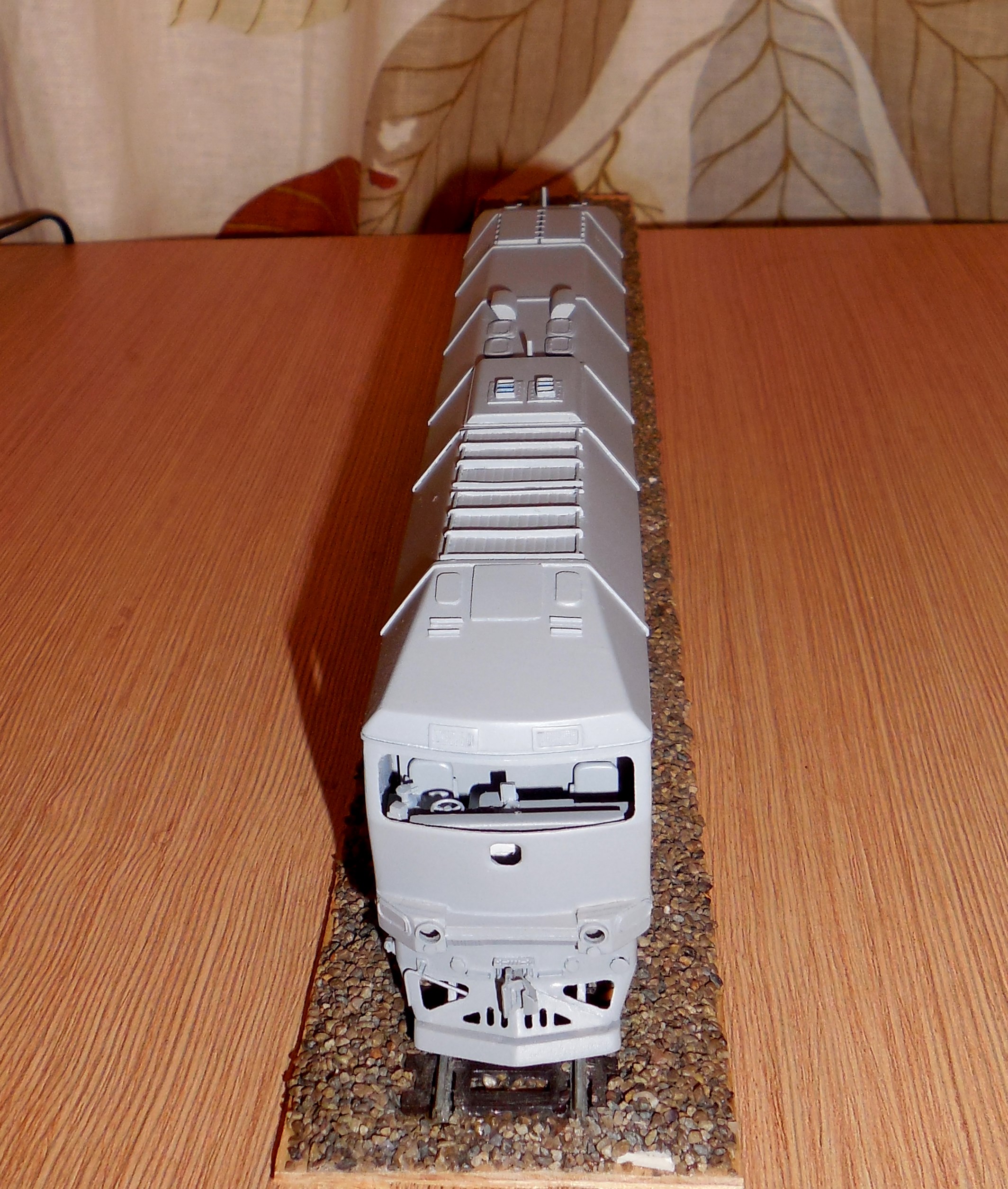

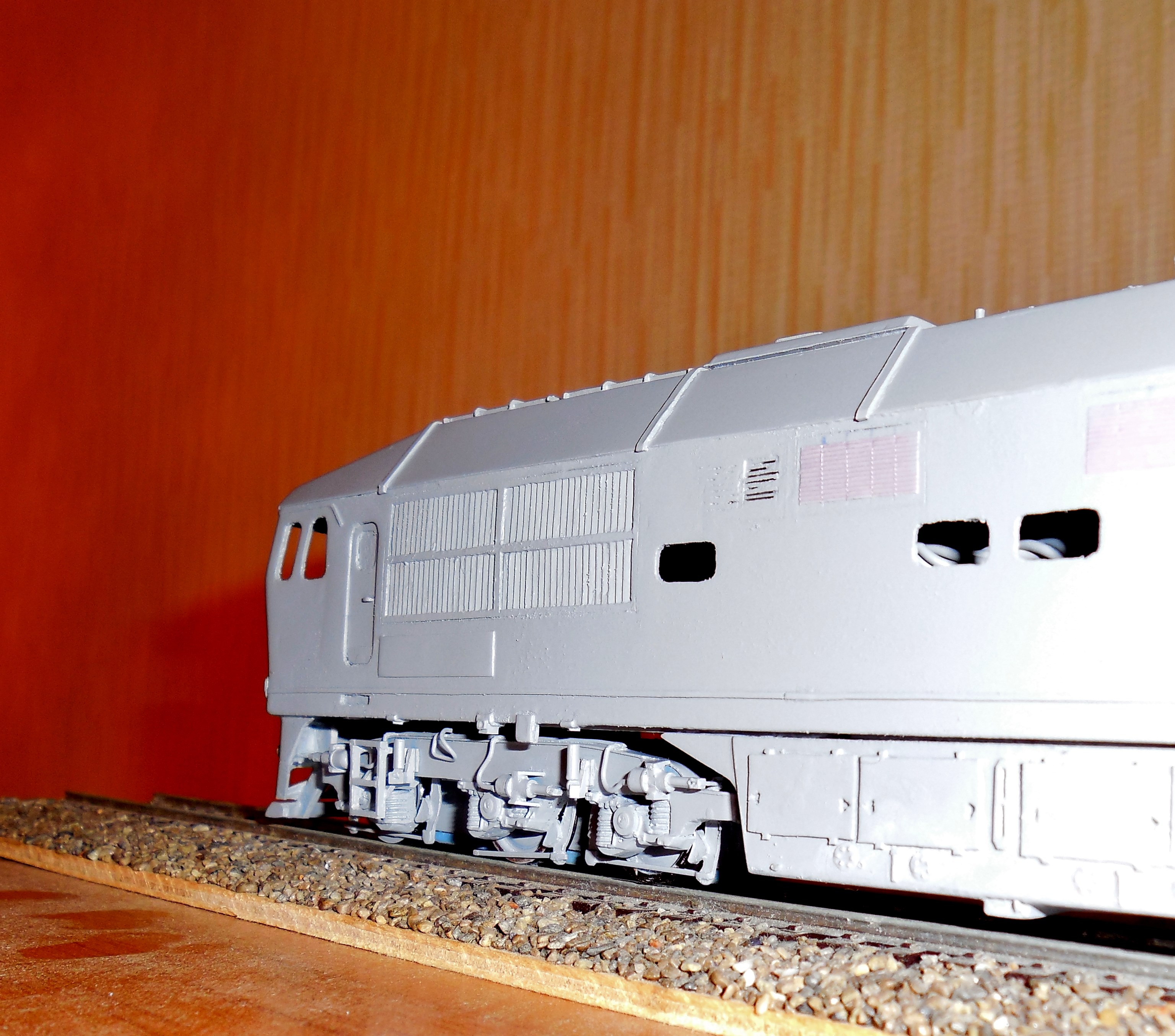

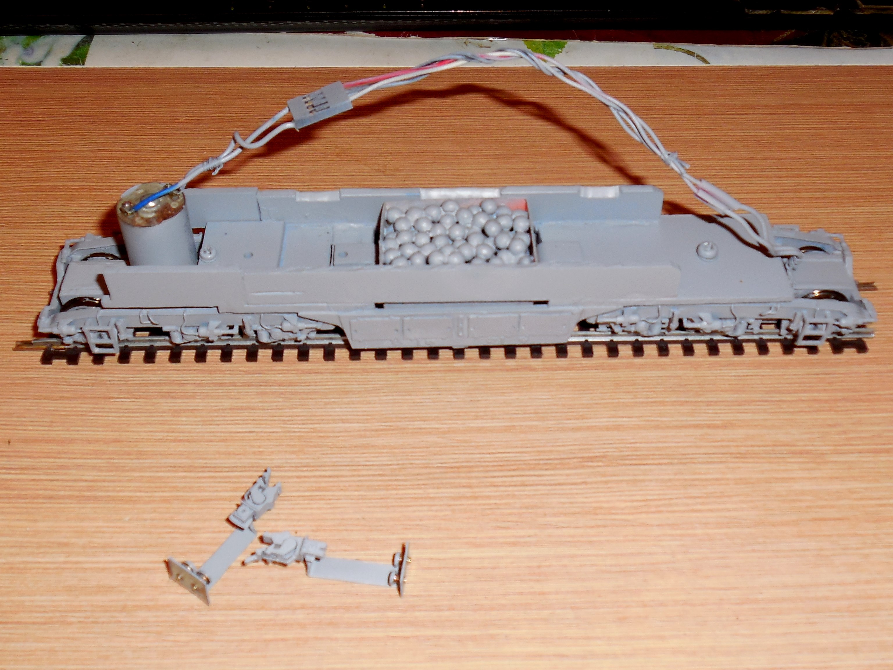

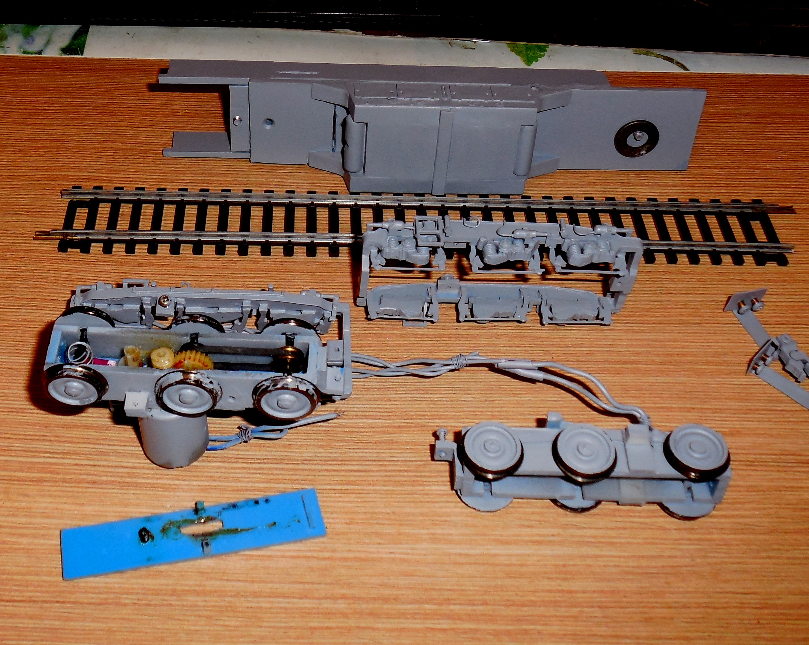

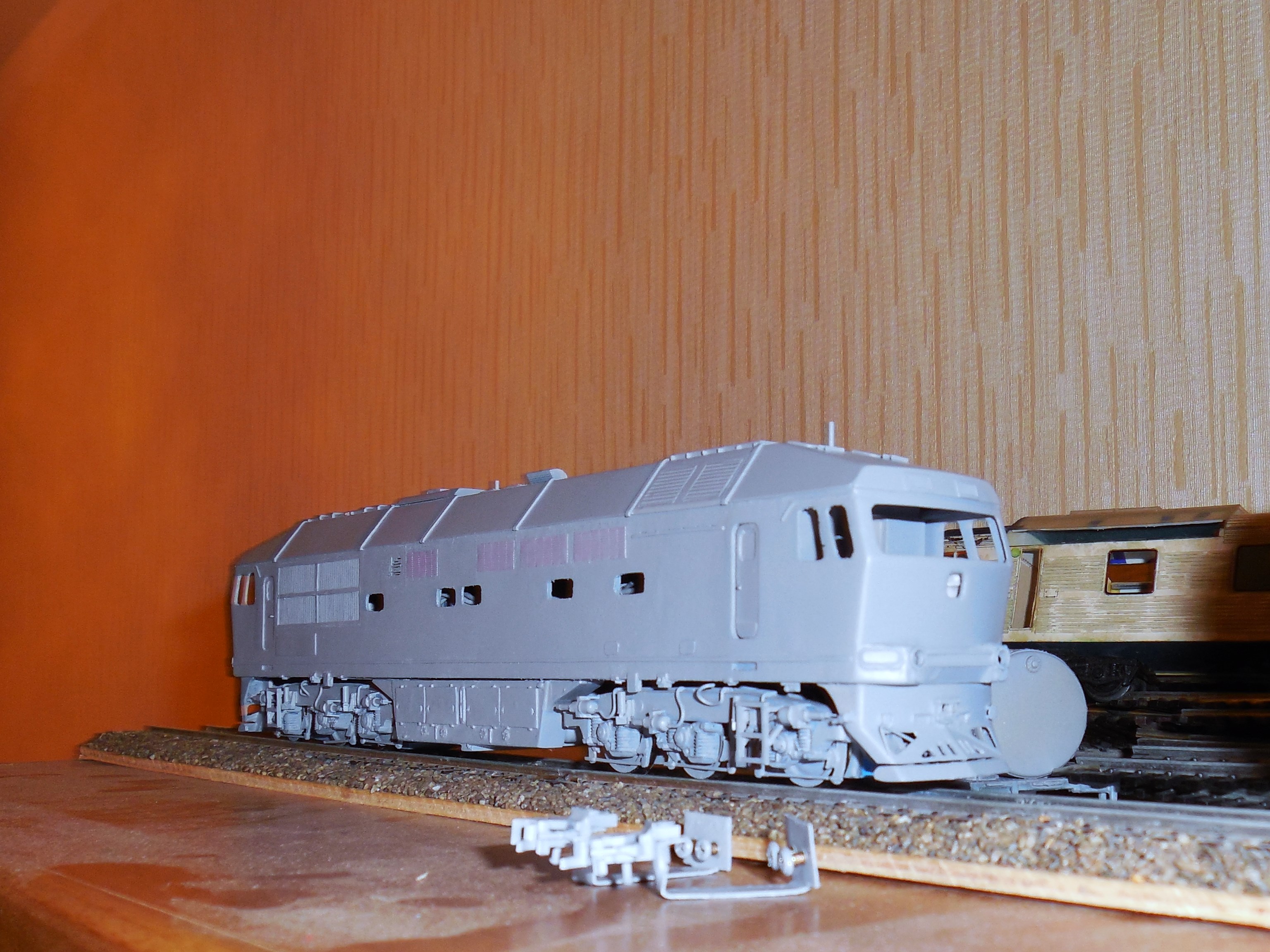

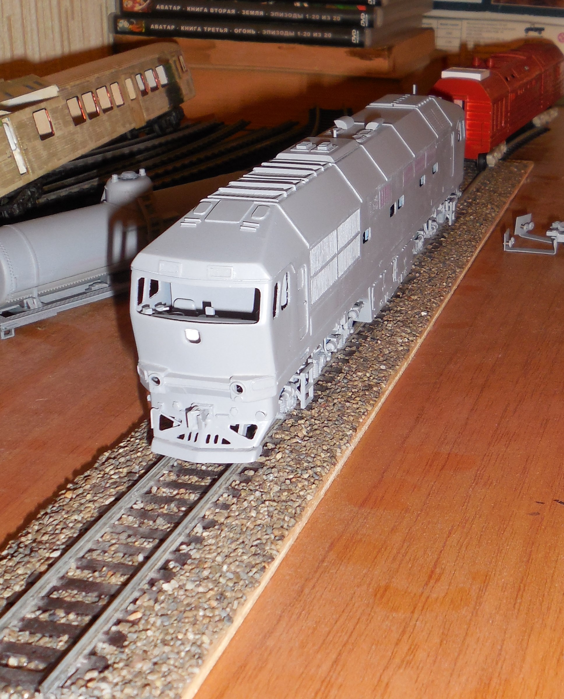

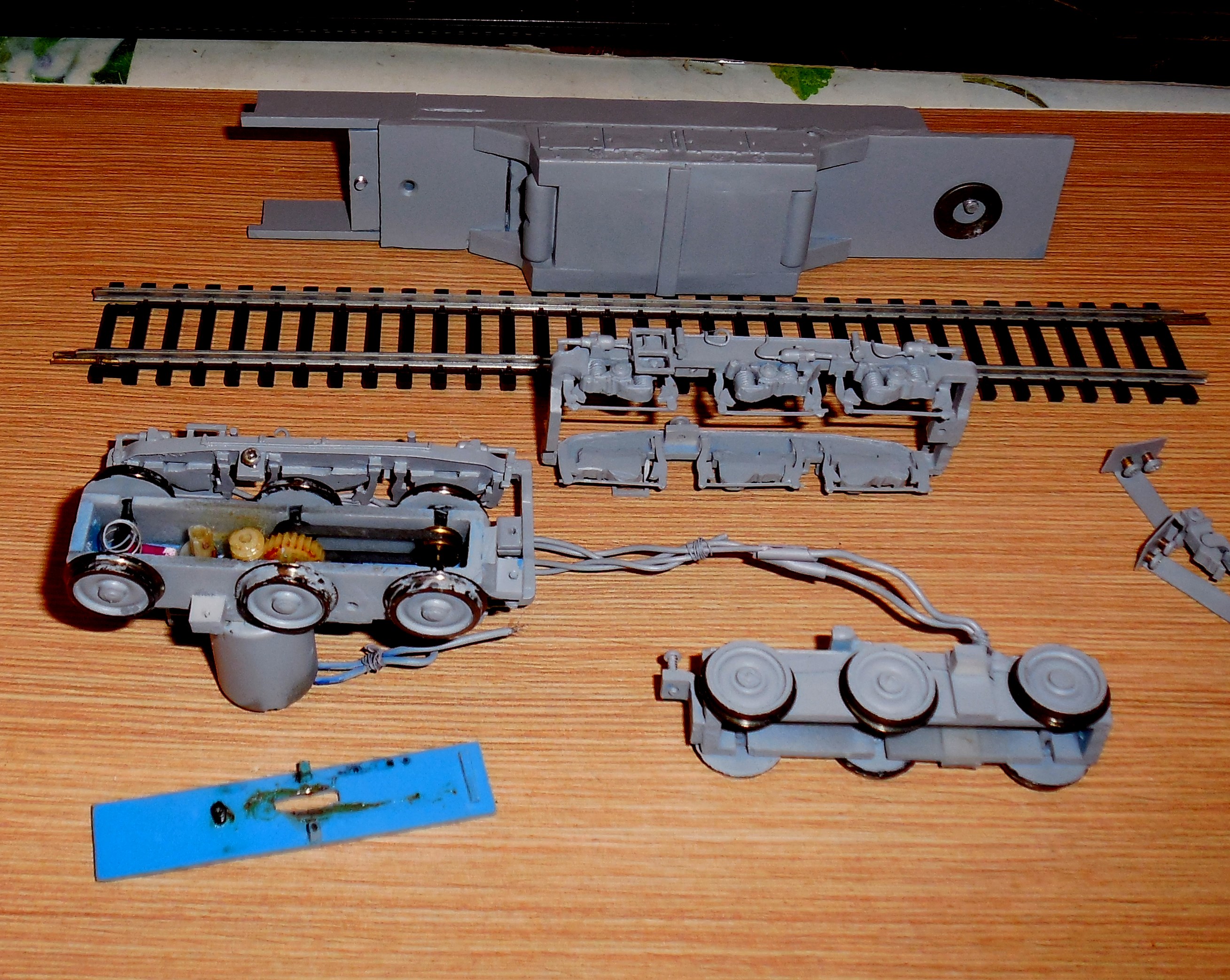

ТЭП70 , самодел, Н0, 1/87, собранный и разобранный на фото.
Все крепится на винты. Двери все 4 открываются руками, интерьеры кабин вынимаемые, пульты на винтах закреплены.
Лок ходовой (привод на две оси, все собрано самостоятельно исключая покупные колеса и сцепки)
Впереди отделка и окраска и декалированием.
Востаннє редагувалось 16 червня 2016, 21:03 користувачем Артем Д, всього редагувалось 1 раз.

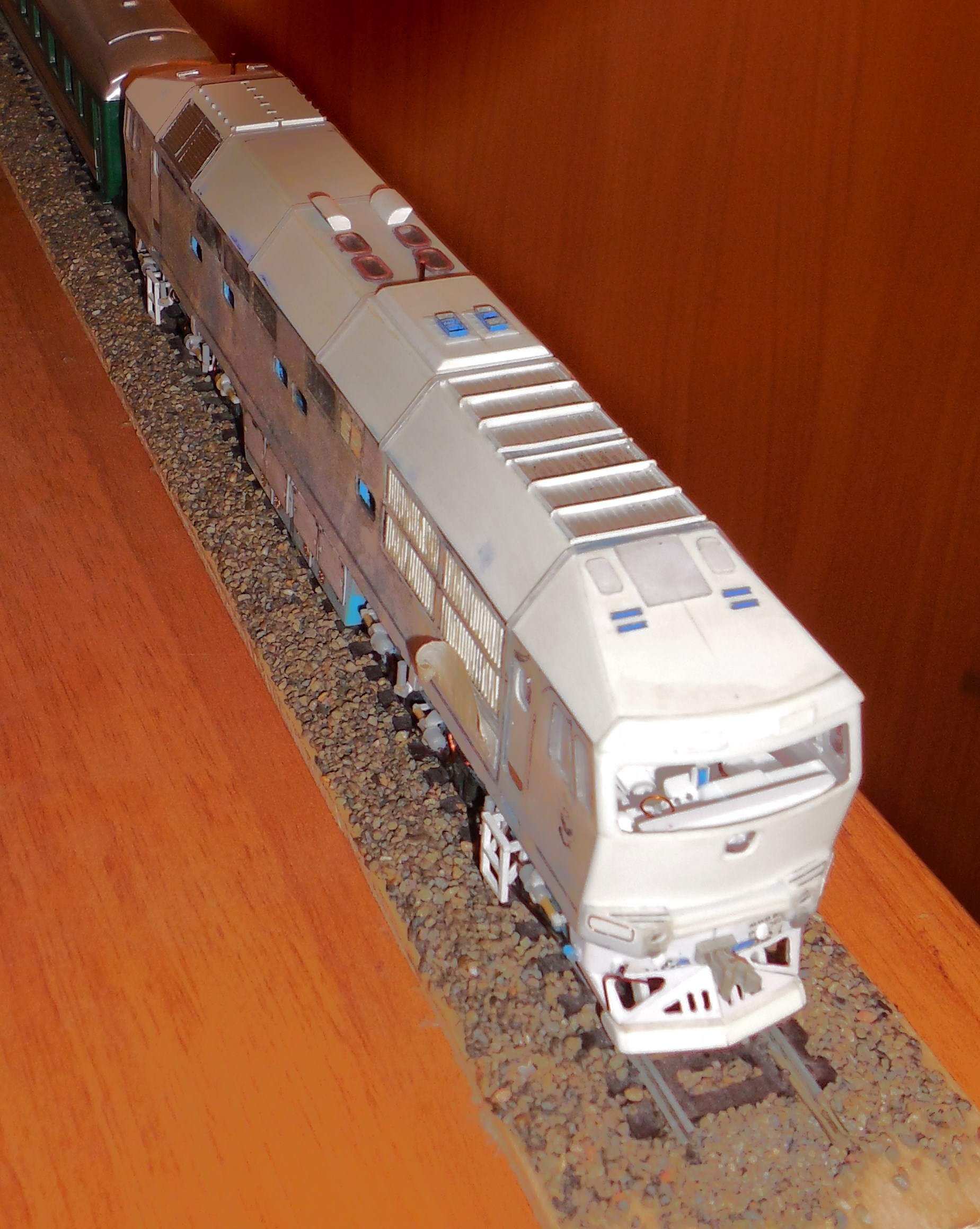

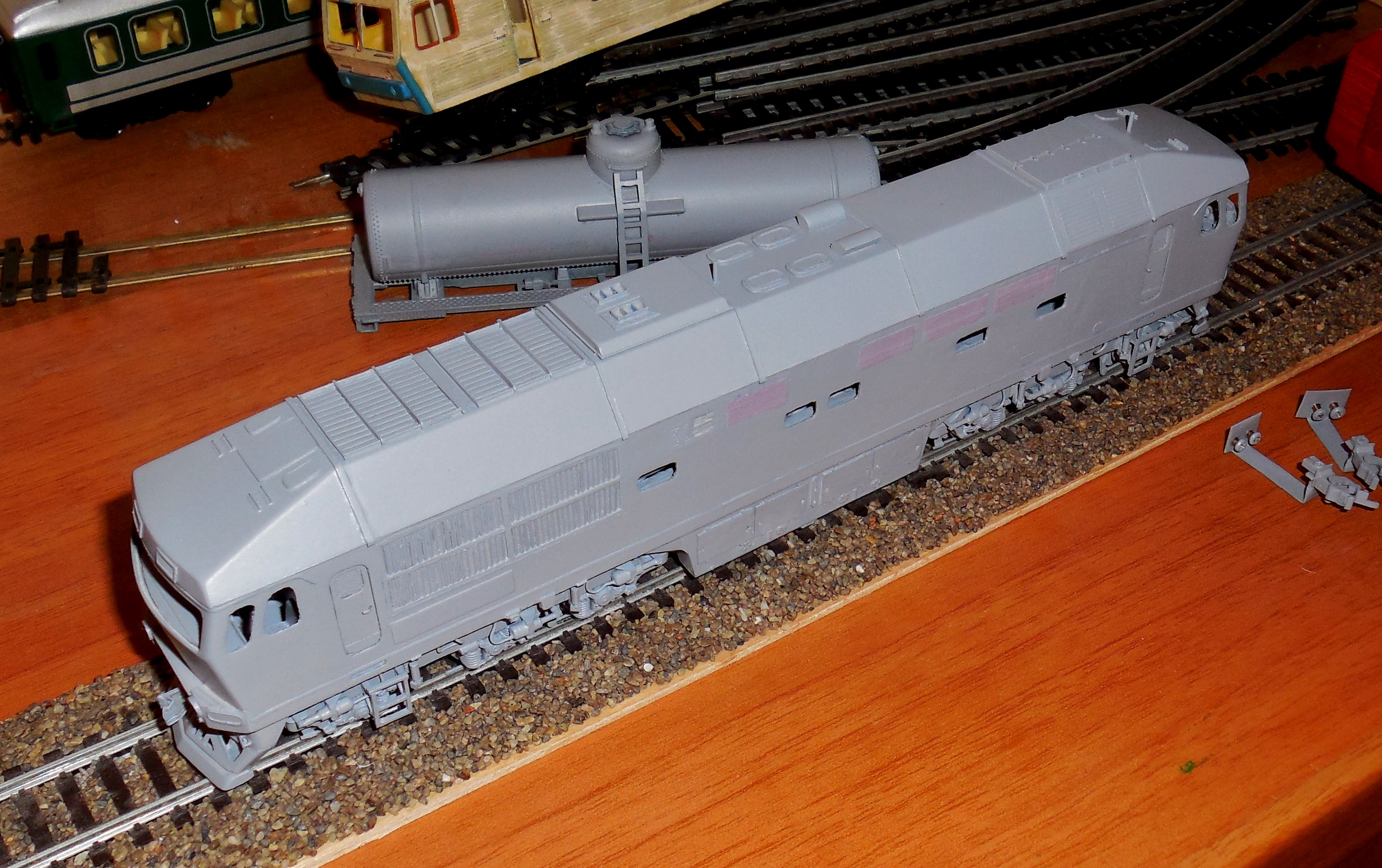

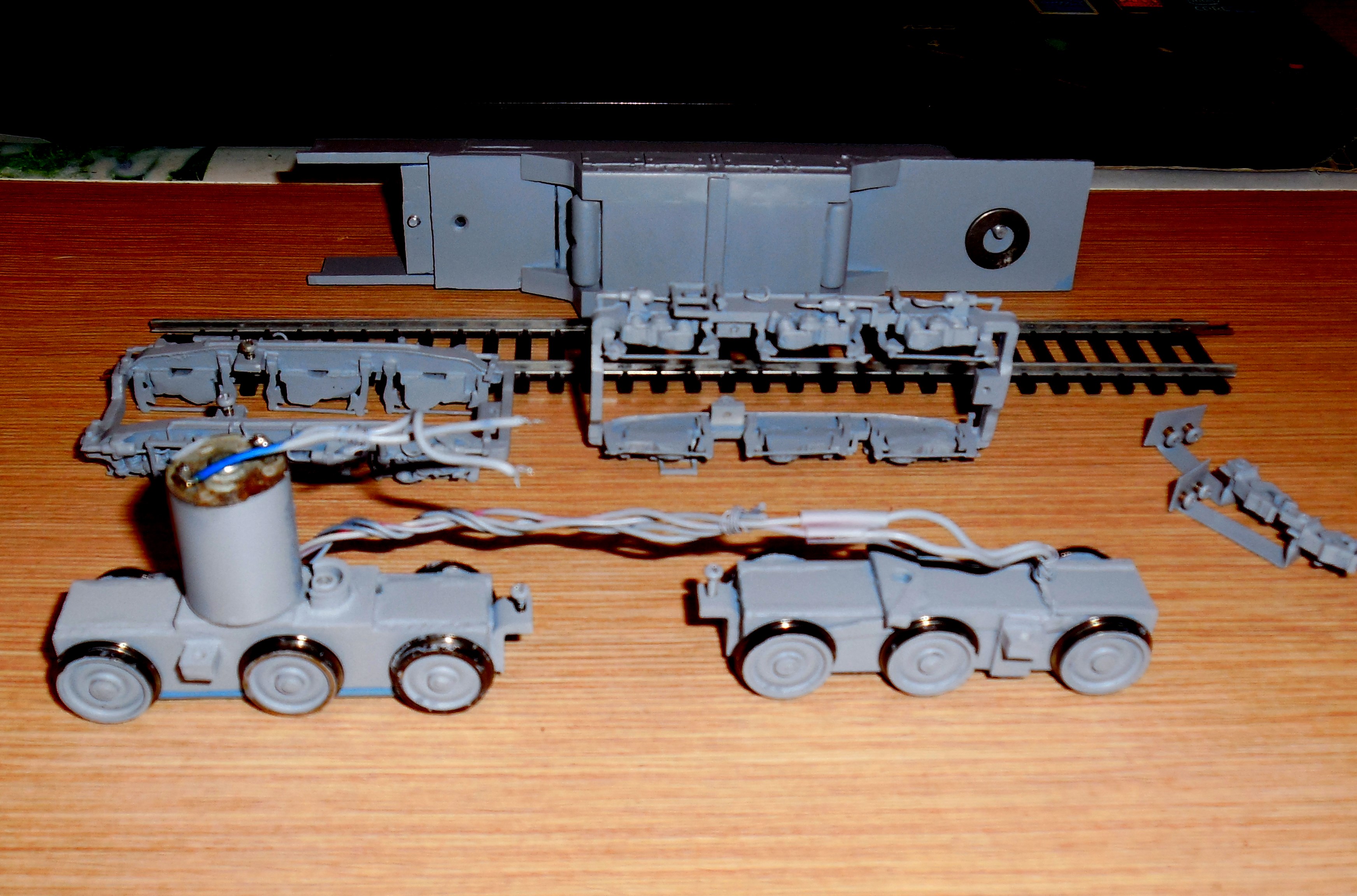

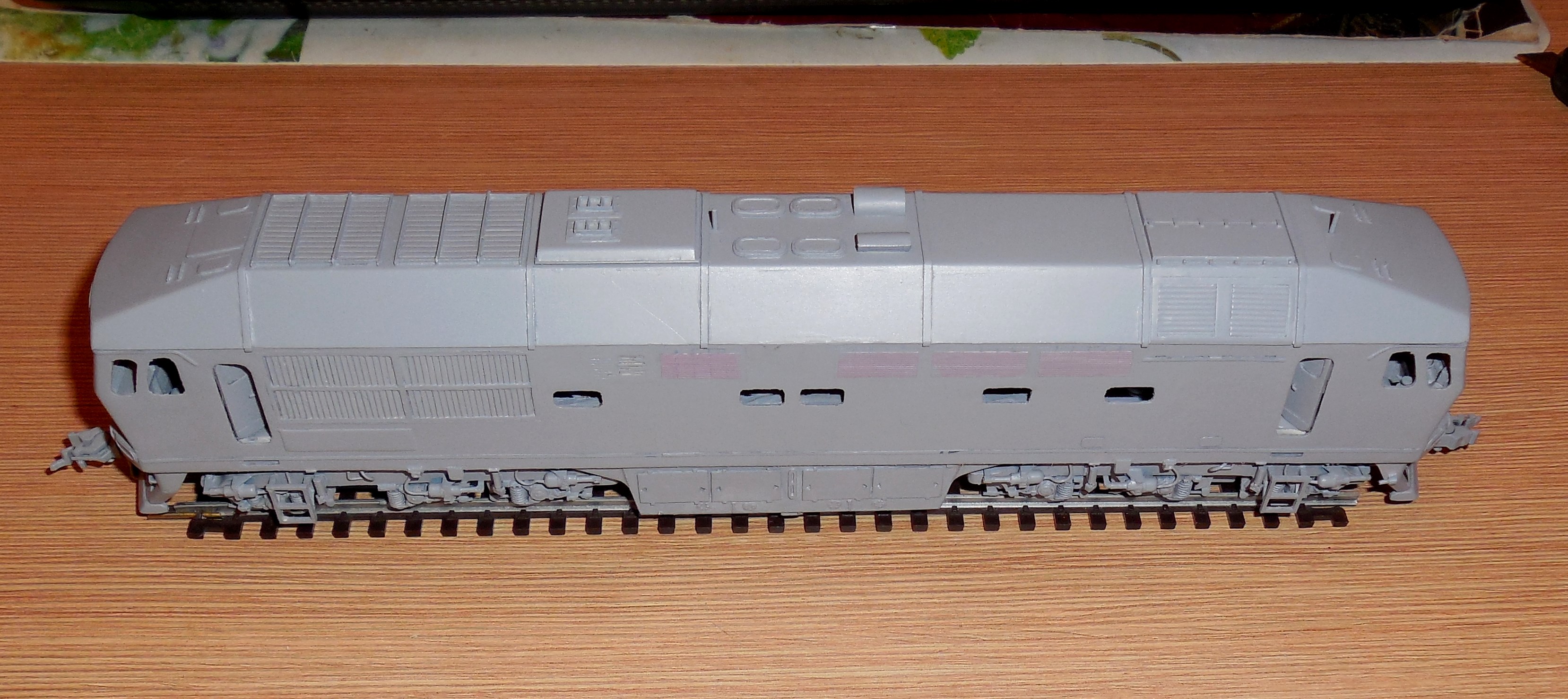

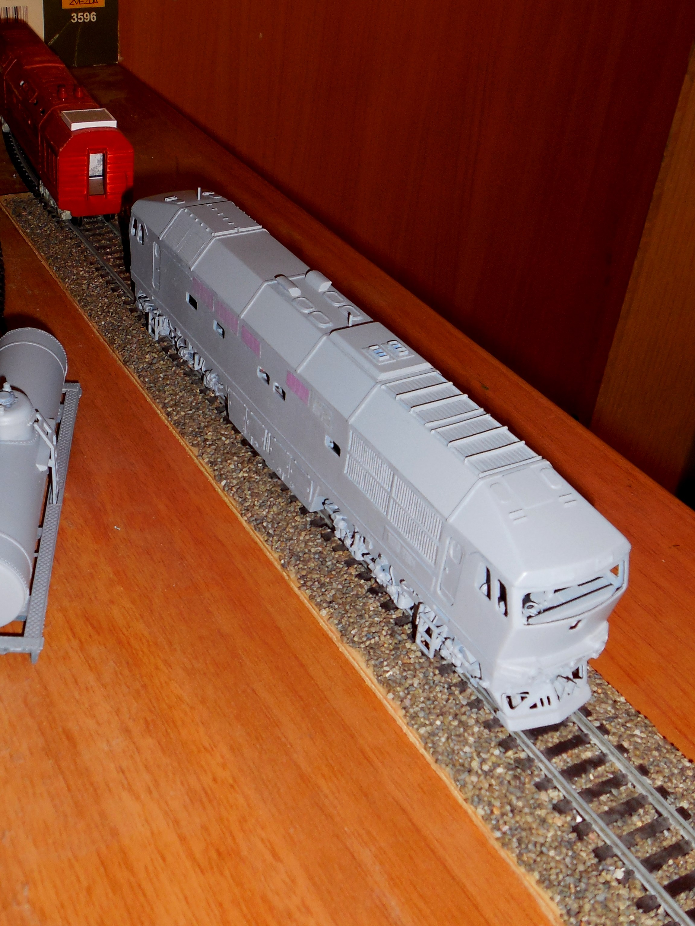

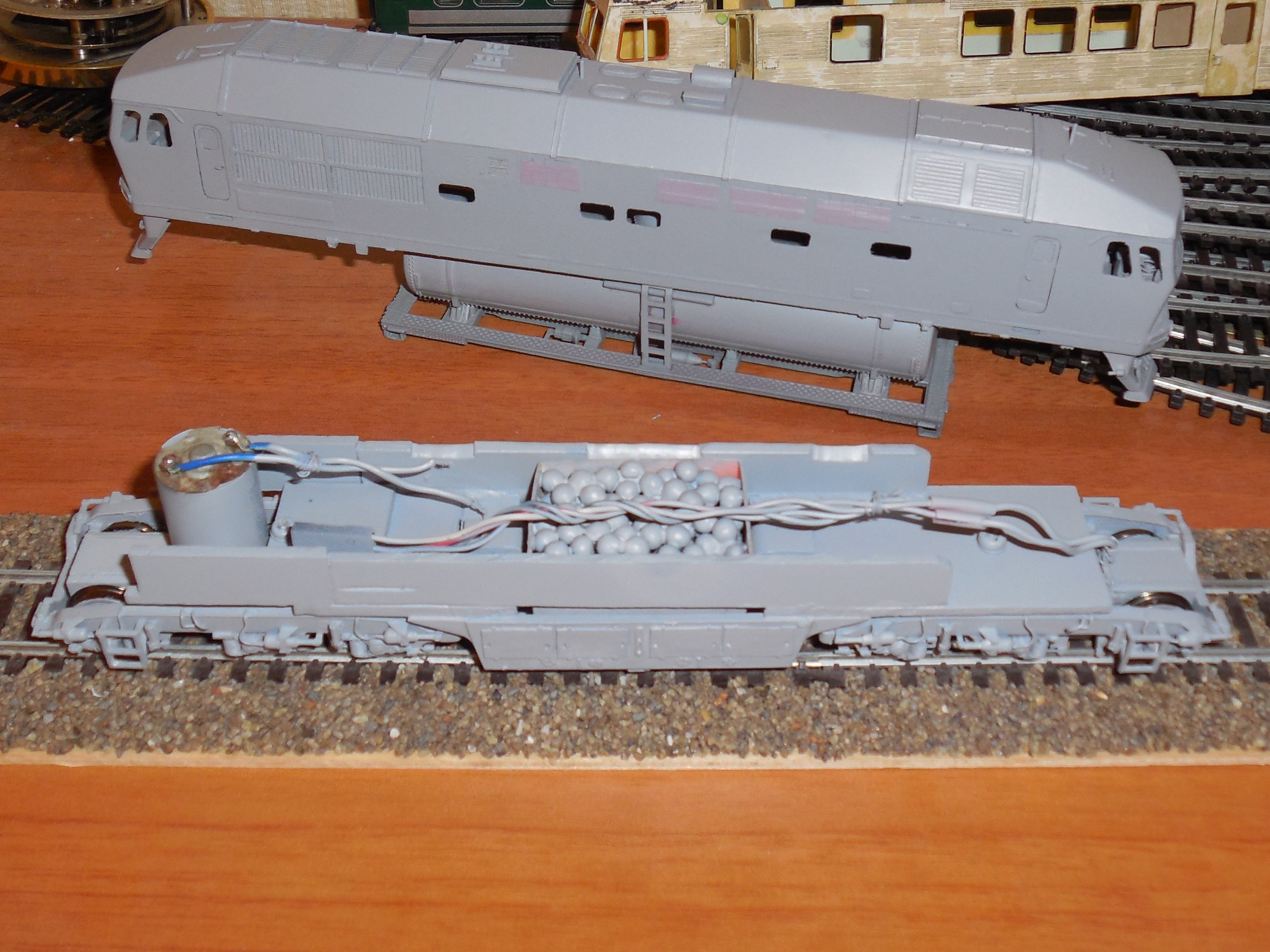

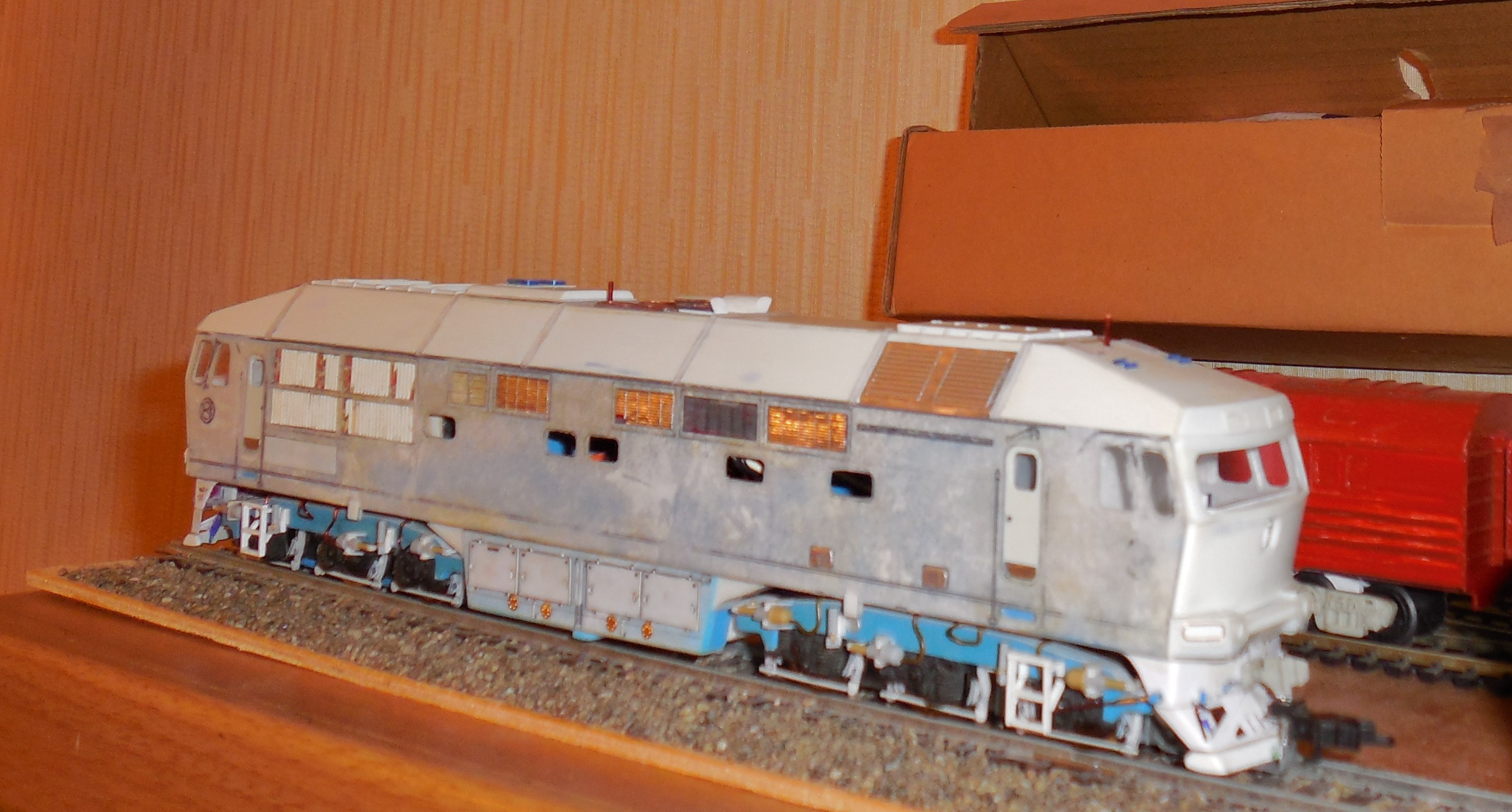

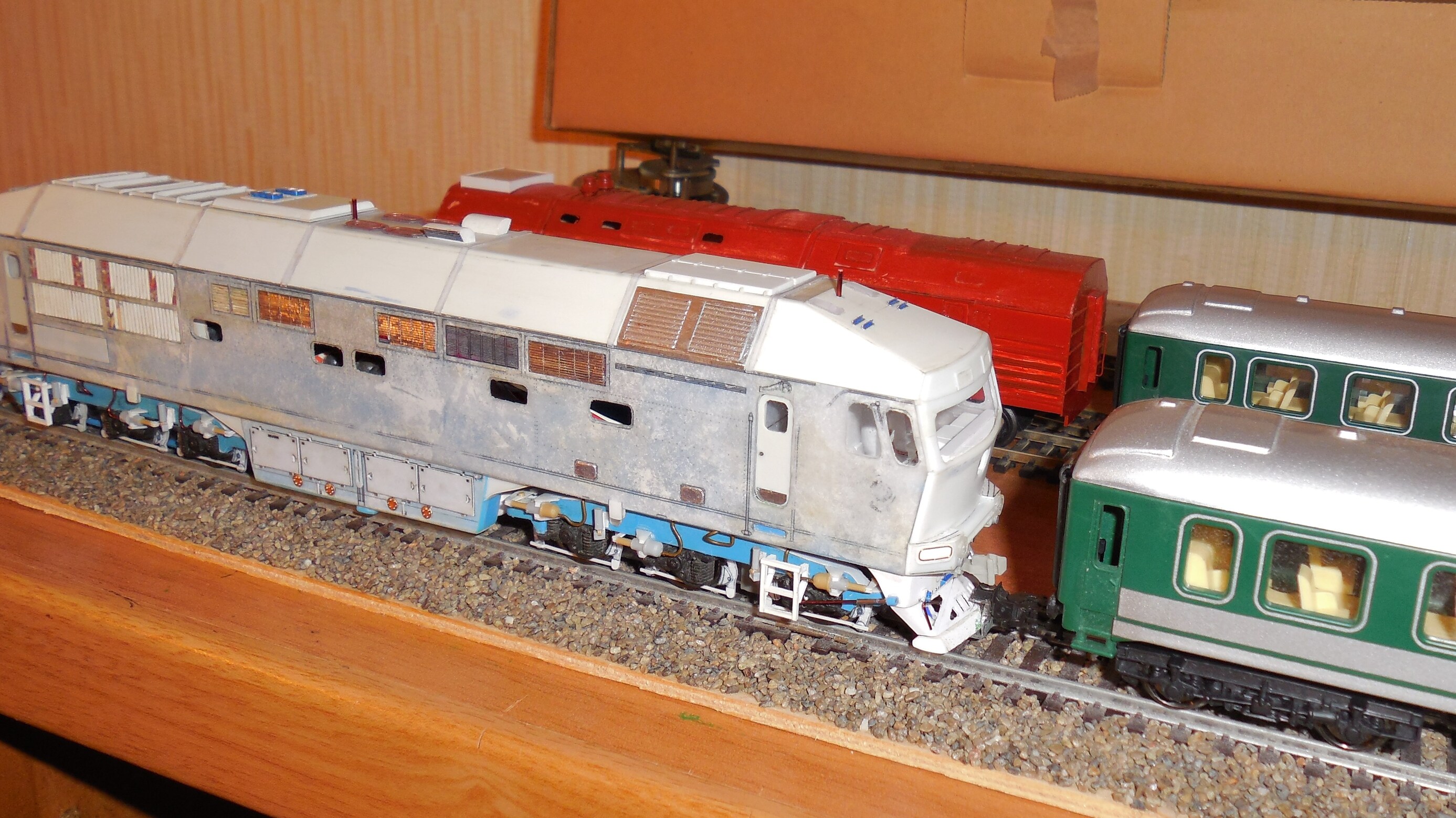

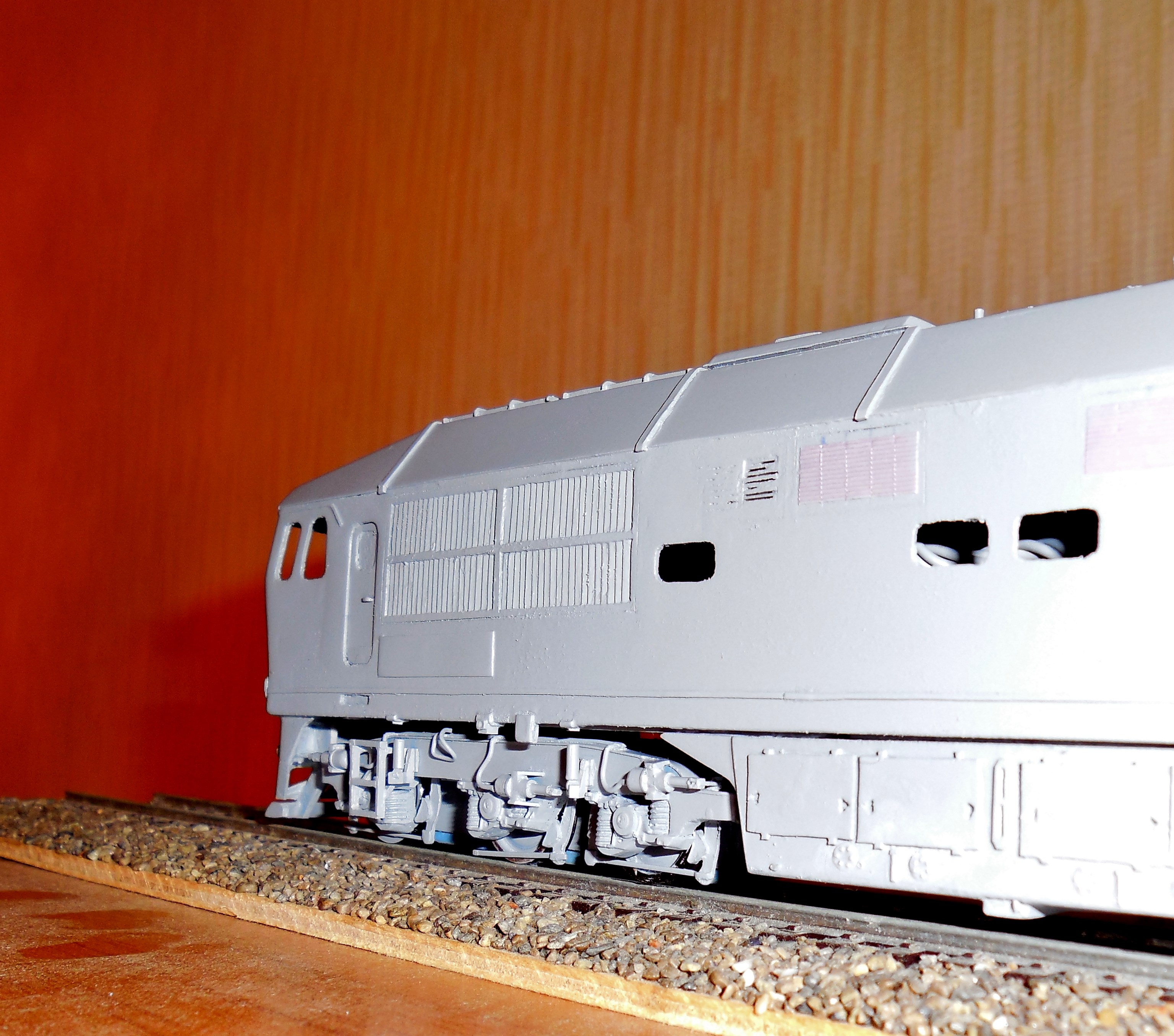

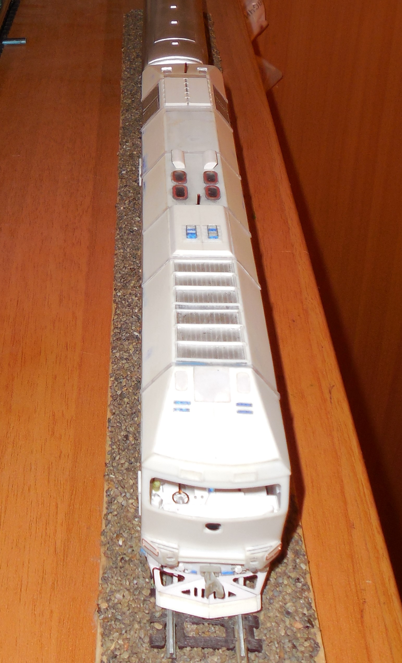

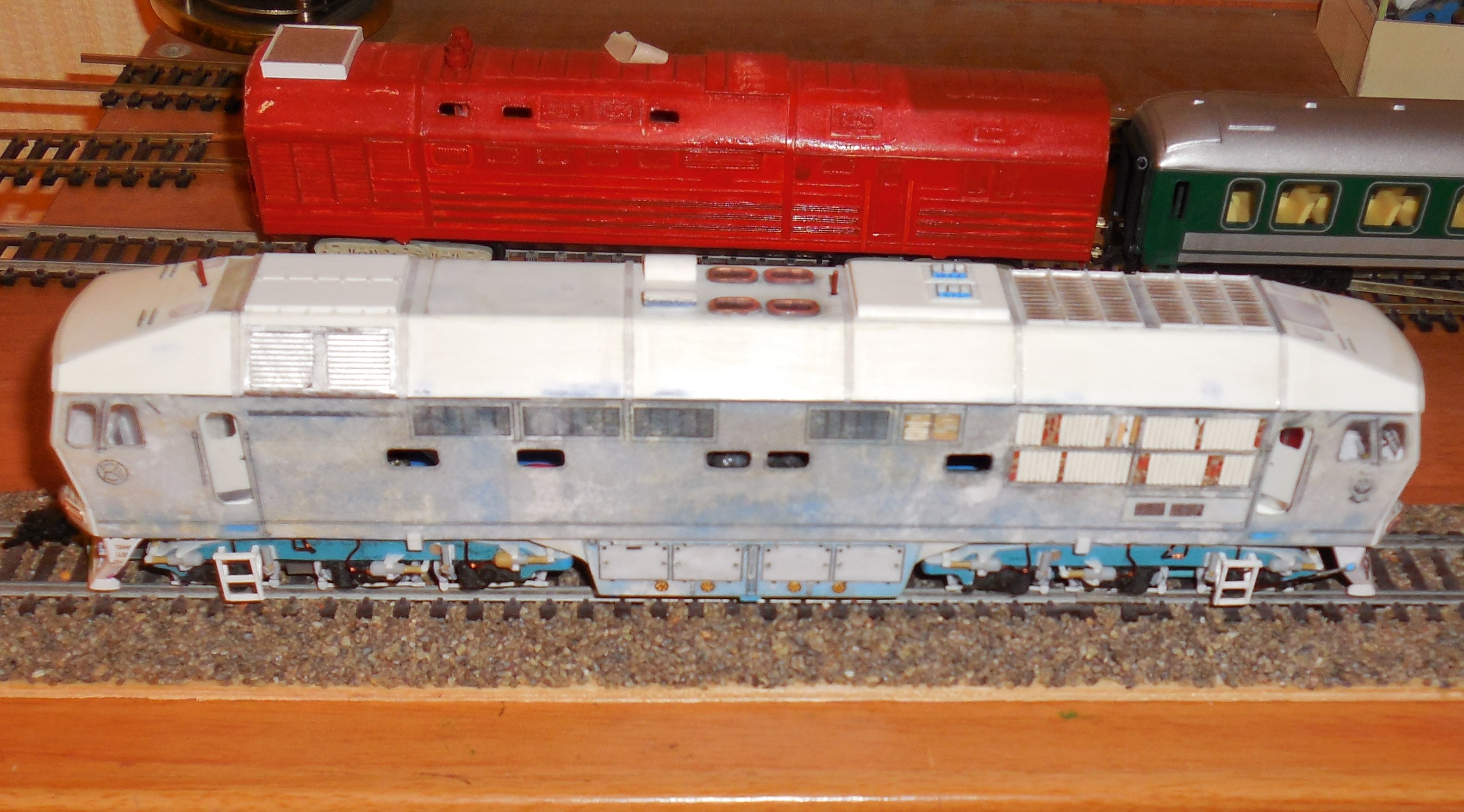

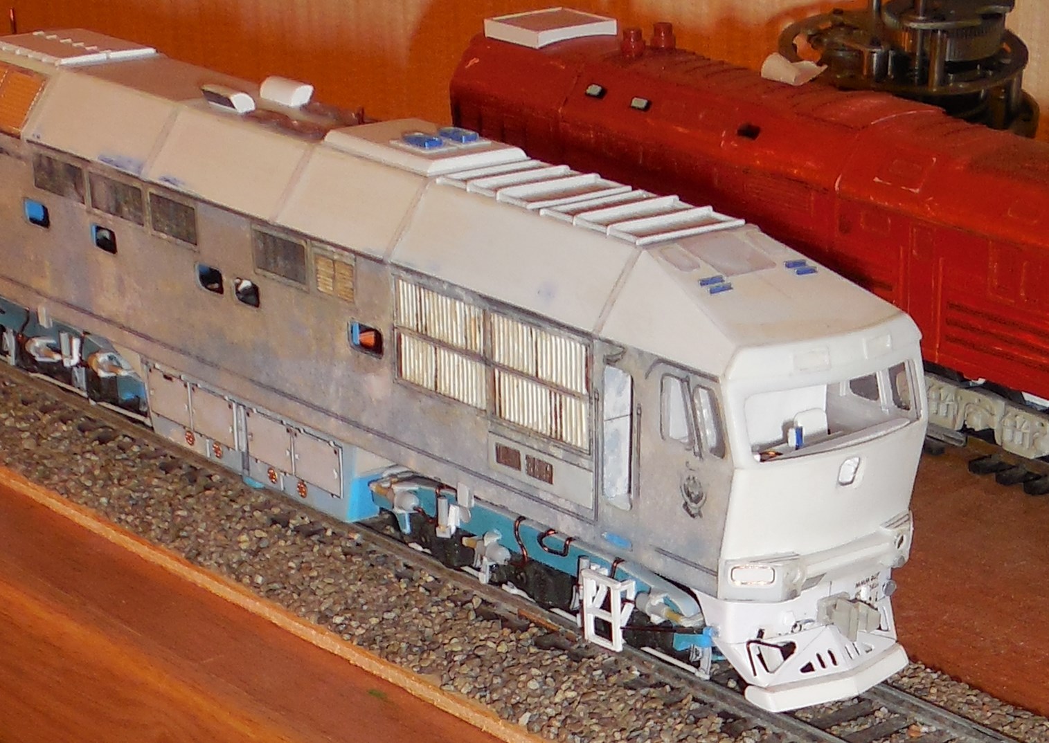

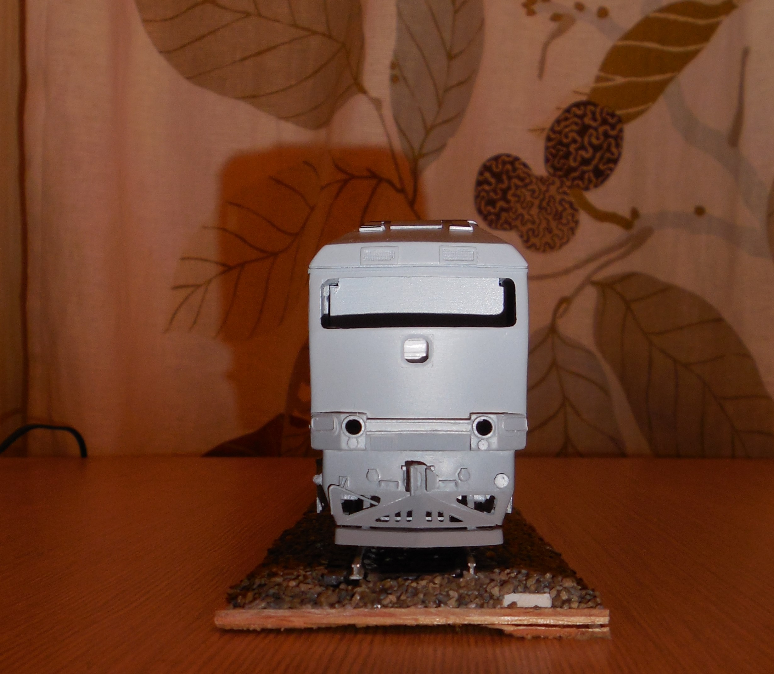

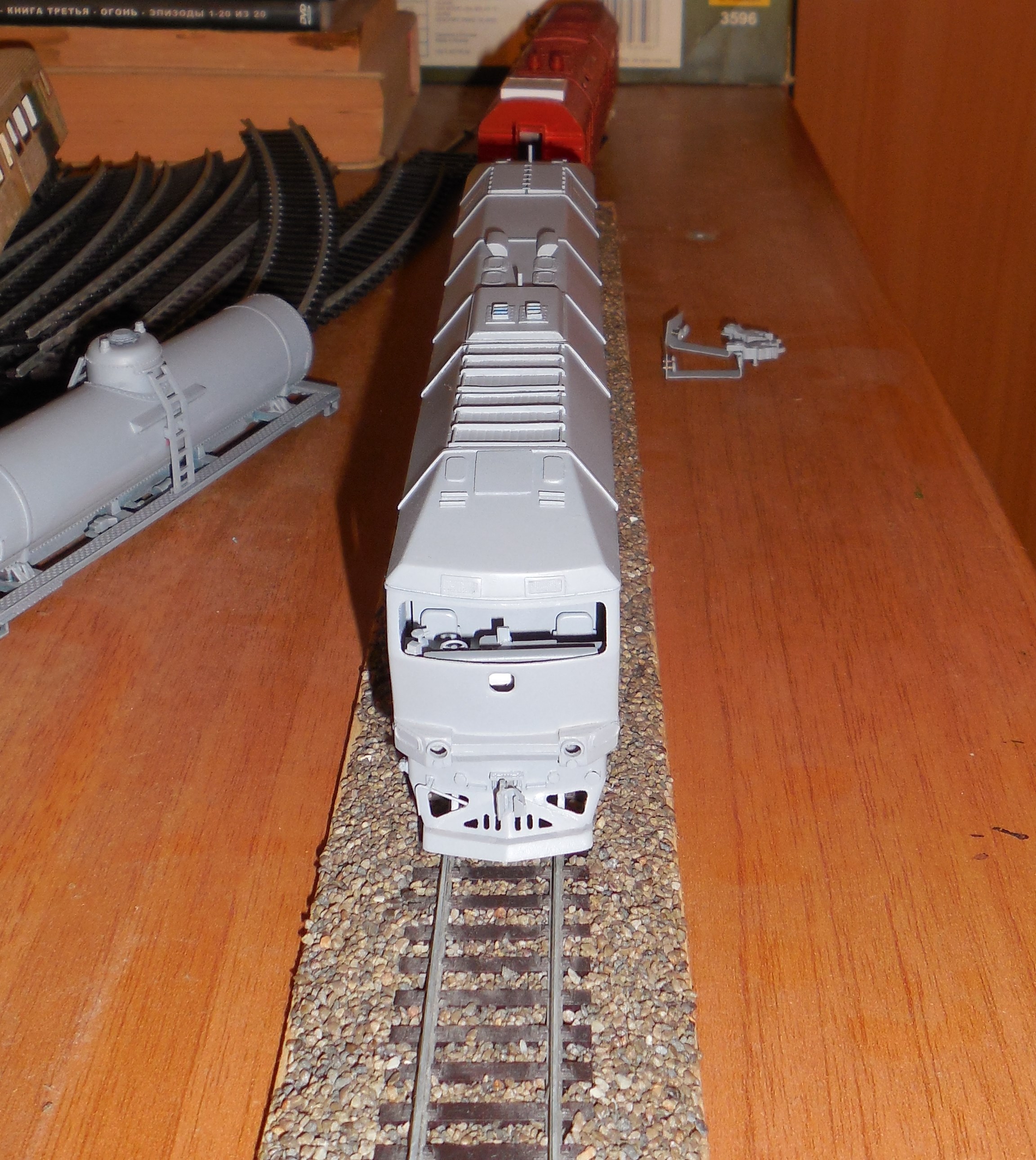

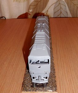

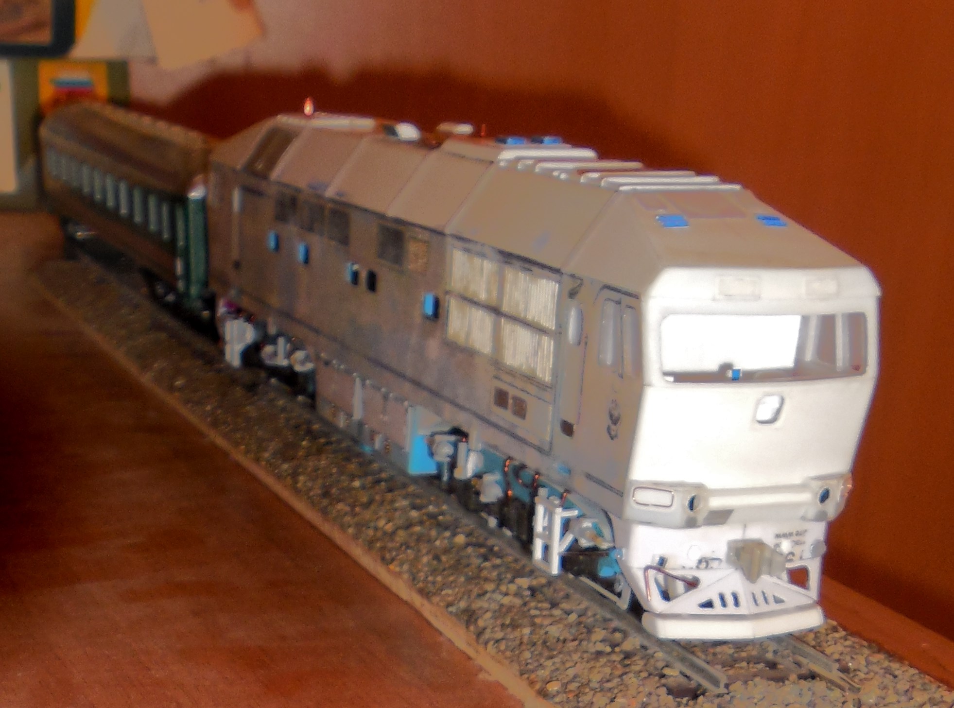

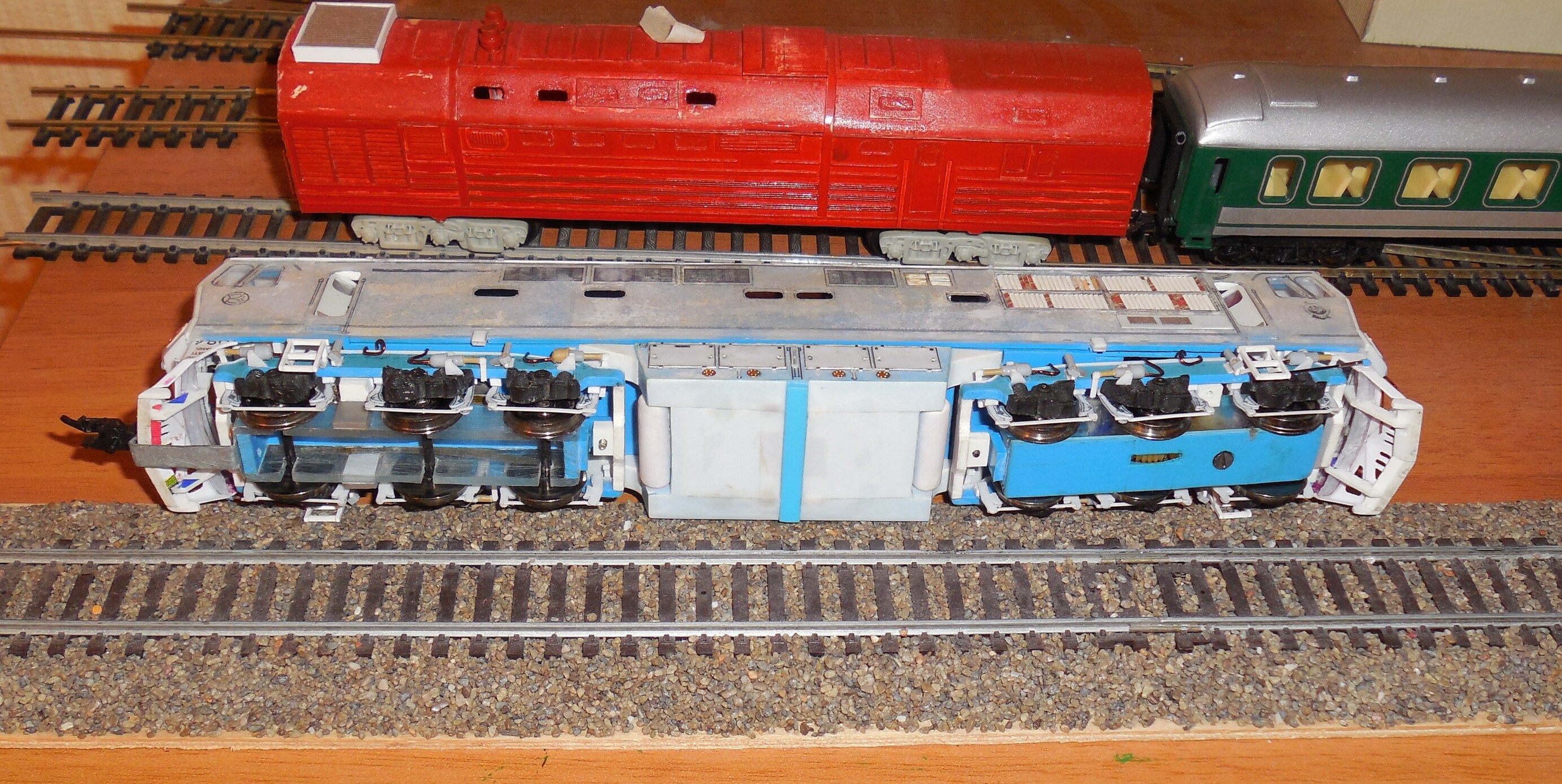

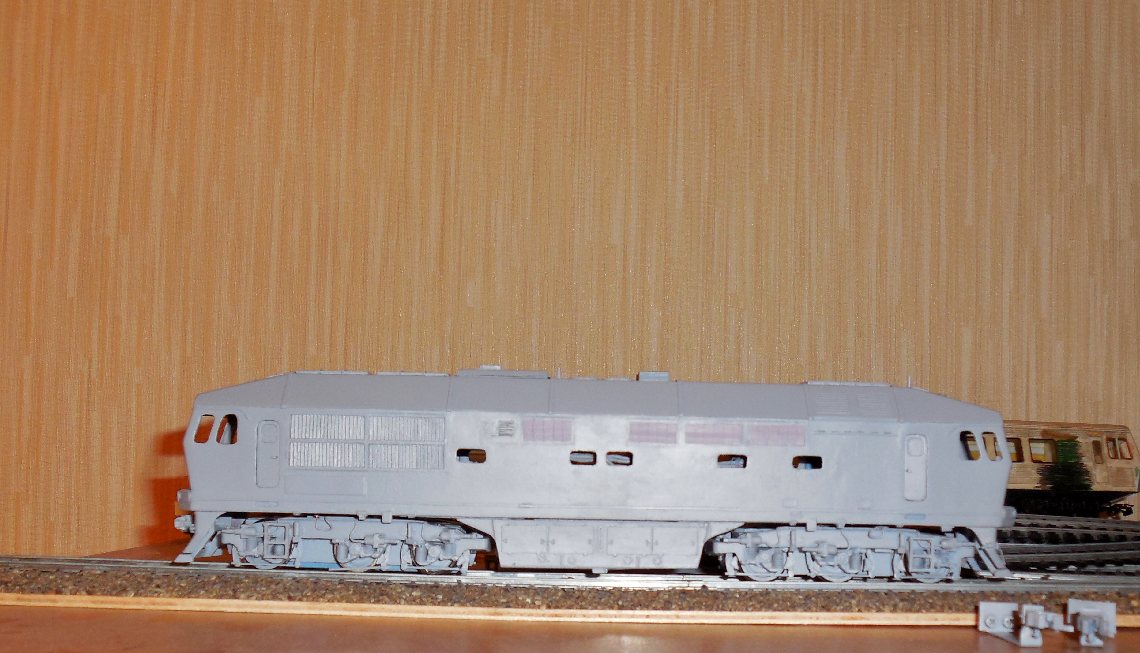

еще фоток

Елки палки какая работа, аж самому такой захотелось блин :idea:
Повідомлень: 3431
Has thanked: 2338 times
Been thanked: 4503 times
И никакой лазерной резки, травления, литья и проч., хочу заметить! Модель исключительно ручной работы.
Немного знаю подход Артёма к изготовлению моделей 8-). Предполагаю, что не пообещай он этот тепловоз другу - уже давно лежал бы начатый корпус в долгострое... :roll:
Артём, молодцом!

Знімаю капелюх :o :shock:

у меня такой вопрос. а что если сцепку под метельником не просовывать к тележке, а вывести на раму, то нормально будут поворачивать тележки сами?
а модель в целом отличная. сам как-то в бумаге именно с такого начинал самостоятельную постройку, но не доделал
Повідомлень: 508
+ Масштаб Н0 - 1:87.
Повідомлення Артем Д »
Да модель для друга, так бы и не прошла даже изготовление крыши если б не заказал он.
Литье в модели есть - буксовые узлы приклеины с боковин от тележки 2ТЭ116.
Про сцепку не понял малось, на раму или на метельник - закрепление неприемлемо т.к. портить вырезами и пр. порнографией нельзя, да и вылет концов кузова немалый в кривых, так что нашел лучший вариант исполнения для тех.задания :)
Покраска и отделка будет производиться уже не мной.

Ахренеть! :shock: Предупреждать же надо.Благо что лежа смотрел.
Красивая и чистая работа!А материал изготовления,сколько времени
потрачено?Какой интересный привод.Напомнил Риваросси.Интересно
какие его ТТХ?Вес локомотива? :roll:
Повідомлень: 508
Материалы - пластик всякий по свойствам, жесть, фольга для тиснения решеток на бортах, трубочка под фары, болты всякие, проволока, пленка прозрачная под остекление(пока не установленно).
Вес не знаю, но пару ящичков свинцовой дроби заложил внутрь, едет он ну так себе, это демонстрационная ходовка чисто для катания и красования самой модели, но пару вагонов вроде тащит :)

Артем, я вот к чему. просто только сейчас разглядел, что одна автосцепка под имитауию сделана и прикреплена непосредственно к корпусу, и ее нельзя использовать в движении. в итоге если в составе тепловоз, то это будет передком всегда. так? ну а вопрос был в том что вторая сцепка приделана к пластинке, которая идет от тележки. просто пластинка сама не слишком низко под метельником идет? как оан поведет себя, если состав в горку будет забираться? какой максимальный уклон для нее будет? вот про нее и спросил возможно ли сделать так, чтобы эта сцепка была прикреплена к самой раме через метельник как в реальности?
ну а в целом еще раз говорю, все отлично на все стопицот )
Has thanked: 1203 times
Вот это да! :o
А не было желания перелить кузов в смоле по Вашей мастер-модели и продавать страждущим? :oops:
Повідомлень: 508
По сцепкам - те что имитации СА3, есть с обоих сторон и легко вынимаются, это для полки, для таскания негодятся,
а если бы сцеплялись даже то ездить такой лок смог бы только по прямым,
вылет буферного листа относительно оси пути до 1 см,
NEM шахту или динамический механизм без вредительства не поставить, чего и не делалось.
Те кронштейны сцепок что крепятся к тележкам - вот они уже для таскания вагонов, мешать и задевать ничего не будет, + у депо приписки нет особо путей для езды и уж тем более уклонов :)
Про литье , данный кузов негодится под такие затеи, это надо многое по иному делать.
