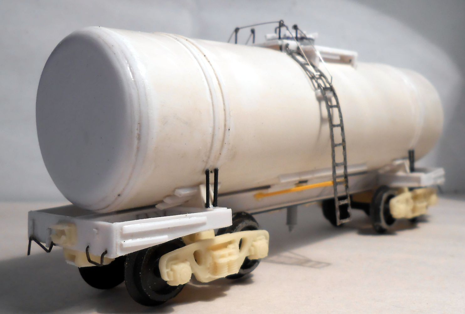

желтые детали это отливка?

Afess писав:желтые детали это отливка?
Да,это литье из смолы,довольно высокого качества. :roll:

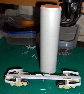

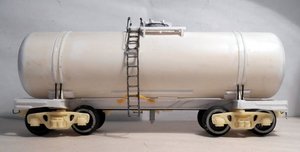

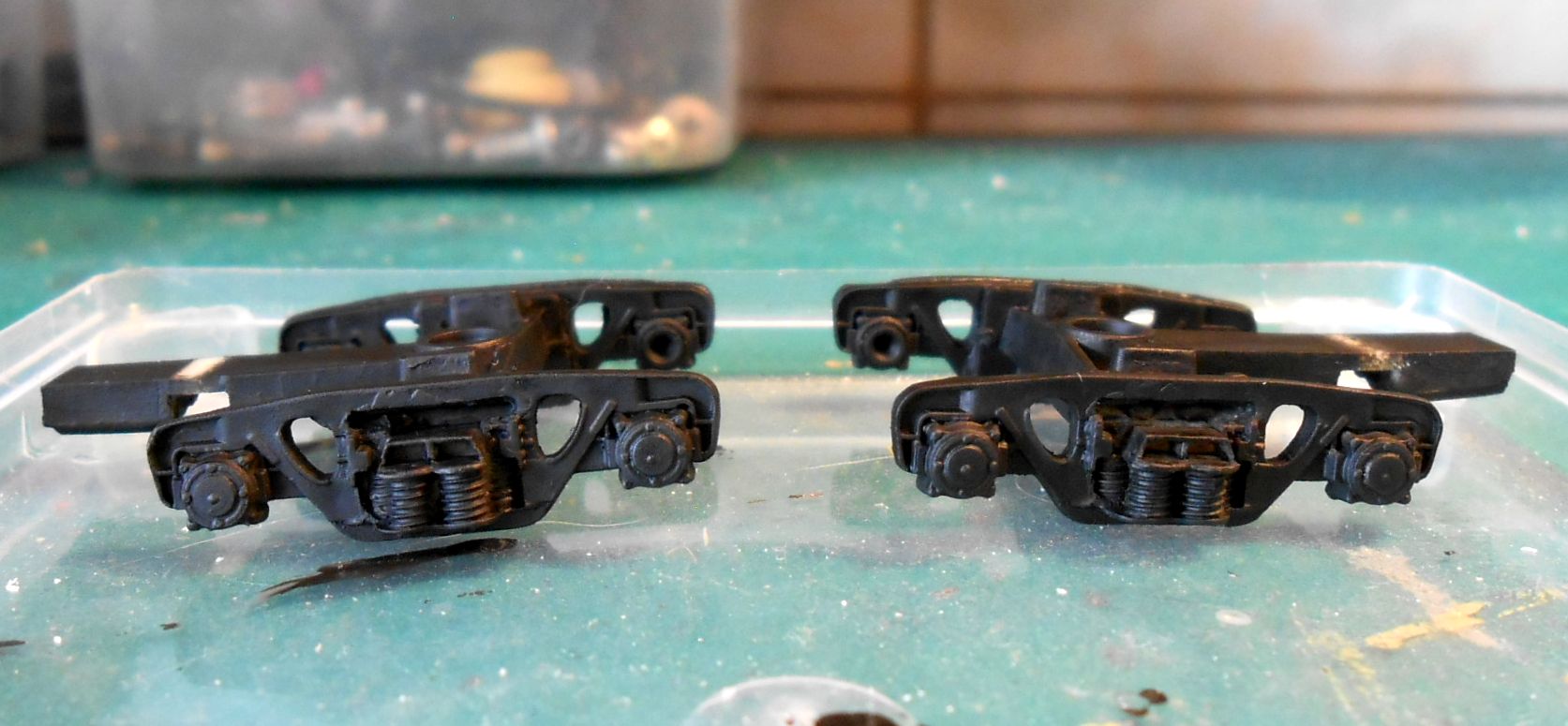

Немного удалось пильнуть.В процессе,так сказать.Времени мало :cry:

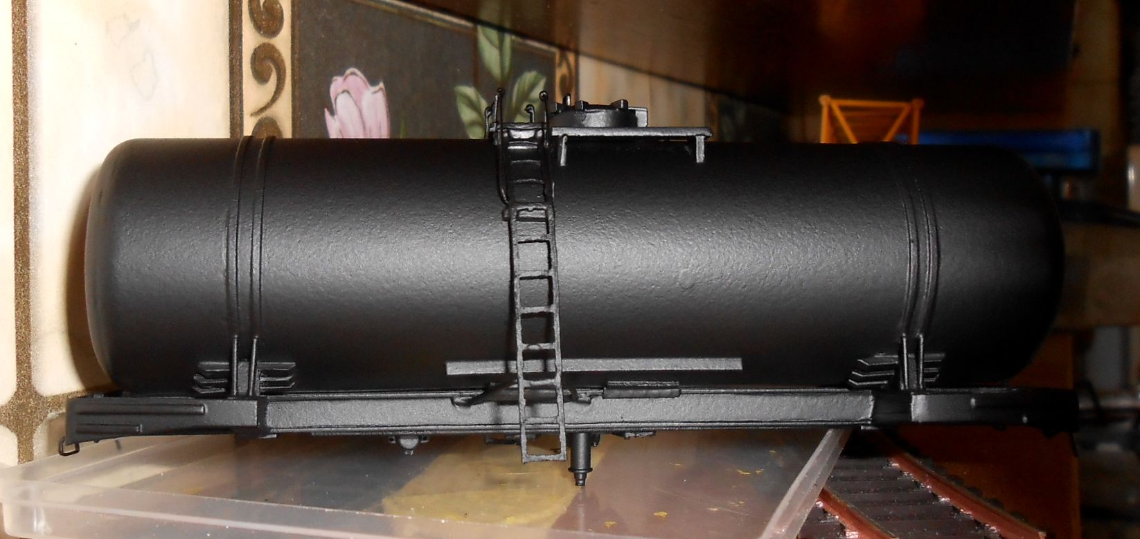

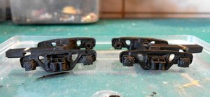

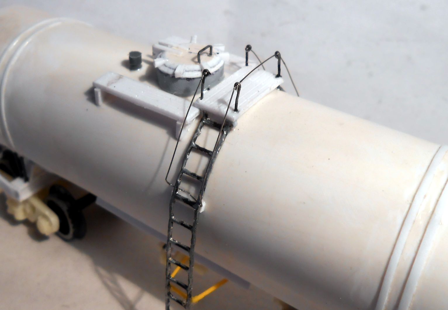

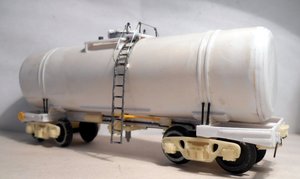

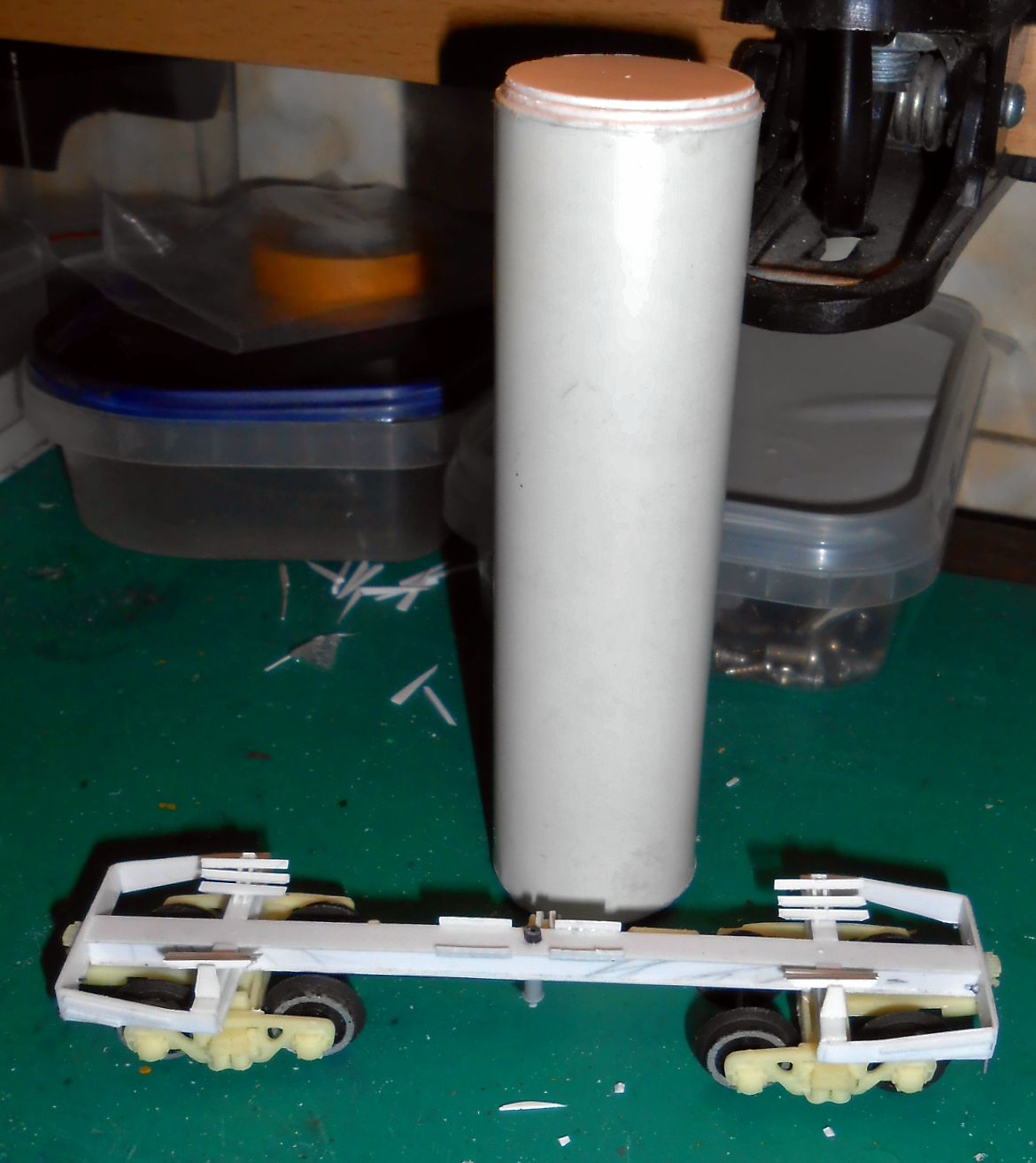

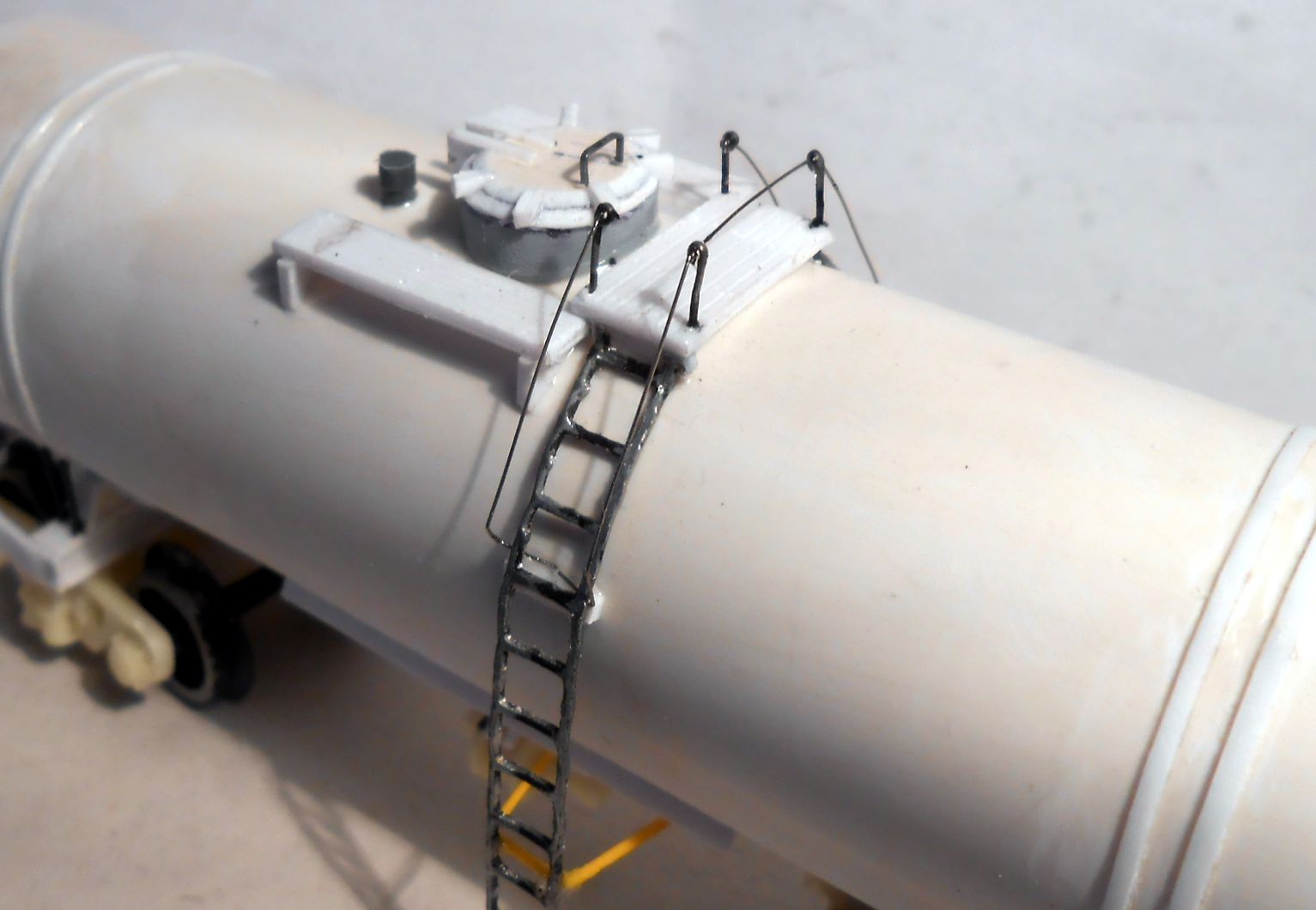

Сегодня довел изделие до предпокрасочного состояния.Конечно работа
шла медленно и уныло.Еще и котел получился некрасивый. :oops: Но,
тем не менее,вагон постараюсь закончить. :roll:

Re: 4х осная цистерна для нефтепродуктов
Ты не обижайся, но вот смотрю я на поручни и плАчу......может попробовать использовать иголки по это дело? Отпилить дремелем нужную высоту с ушком и вуаля....полазил по инету - 2,7 грн за 10 шт.....ну можно ж поручни красивей сделать....
Повідомлень: 6380
Has thanked: 1583 times
Been thanked: 3459 times
Я очень рад что у тебя поручни вызвали столь нежные и трогательные
чувства. :mrgreen: Не,с иголками балуваться не буду. :roll:

Сегодня произвел грунтовку и задувку.Пока сохнет. :roll:

Отлично. Хорошая будет бочка. Торцы я считаю тоже удались.

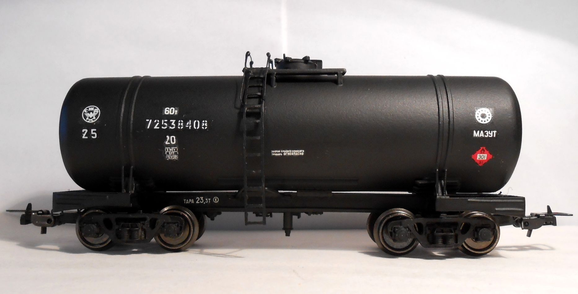

Повідомлення Wad »

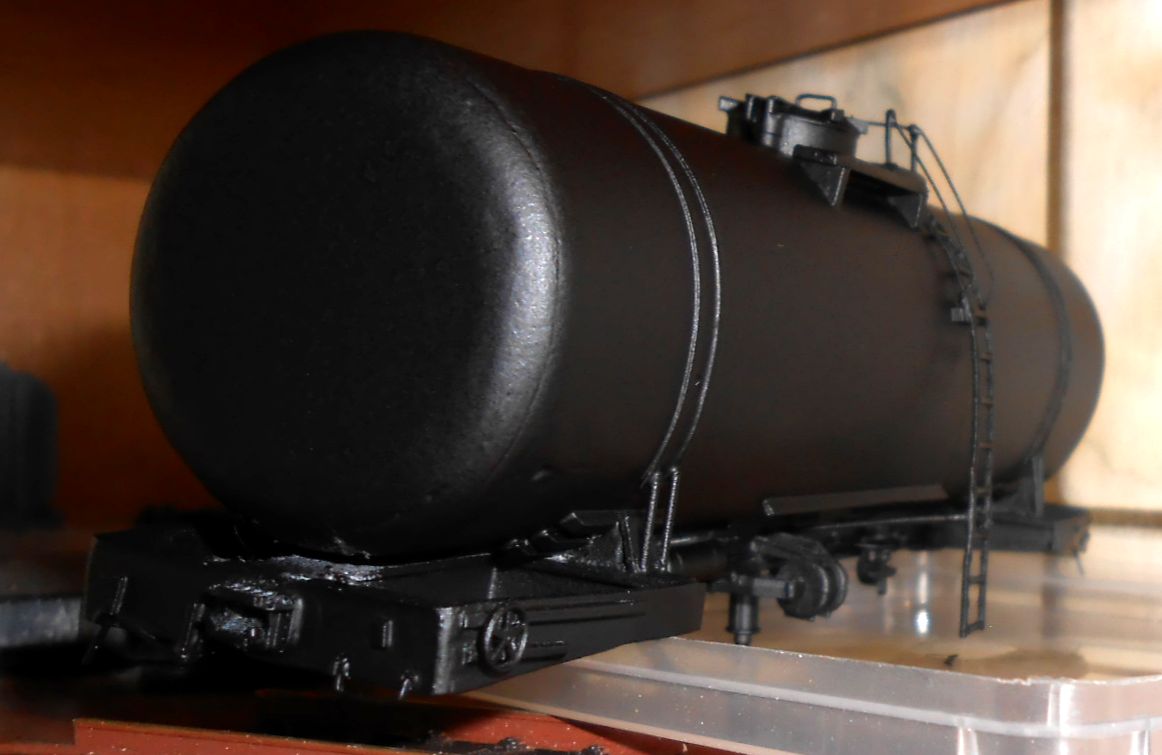

Хорошая бочка.
Может вмятину снизу зашпаклевать , а то солярка вытечет? :D
Повідомлень: 6380
К сожалению это прояввление дефектного котла.Уже так и останется. ;)
Солярка не вытечет,нанесу "мазут",он более вязкий. :mrgreen:
Каждая новая бочка все лучше и лучше!
И покрашена отменно! 8-)

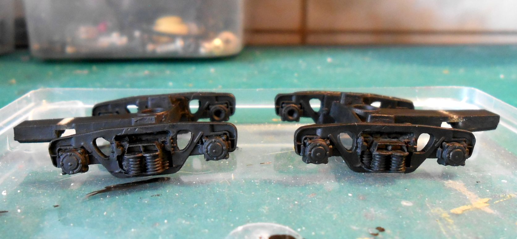

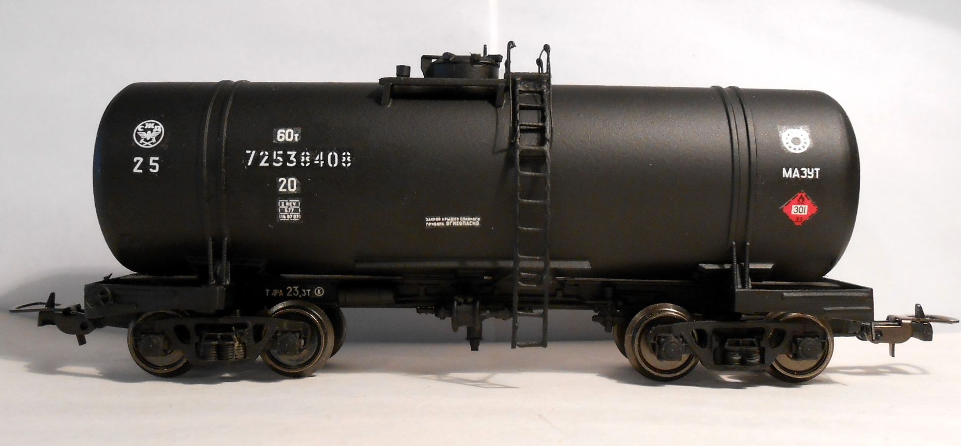

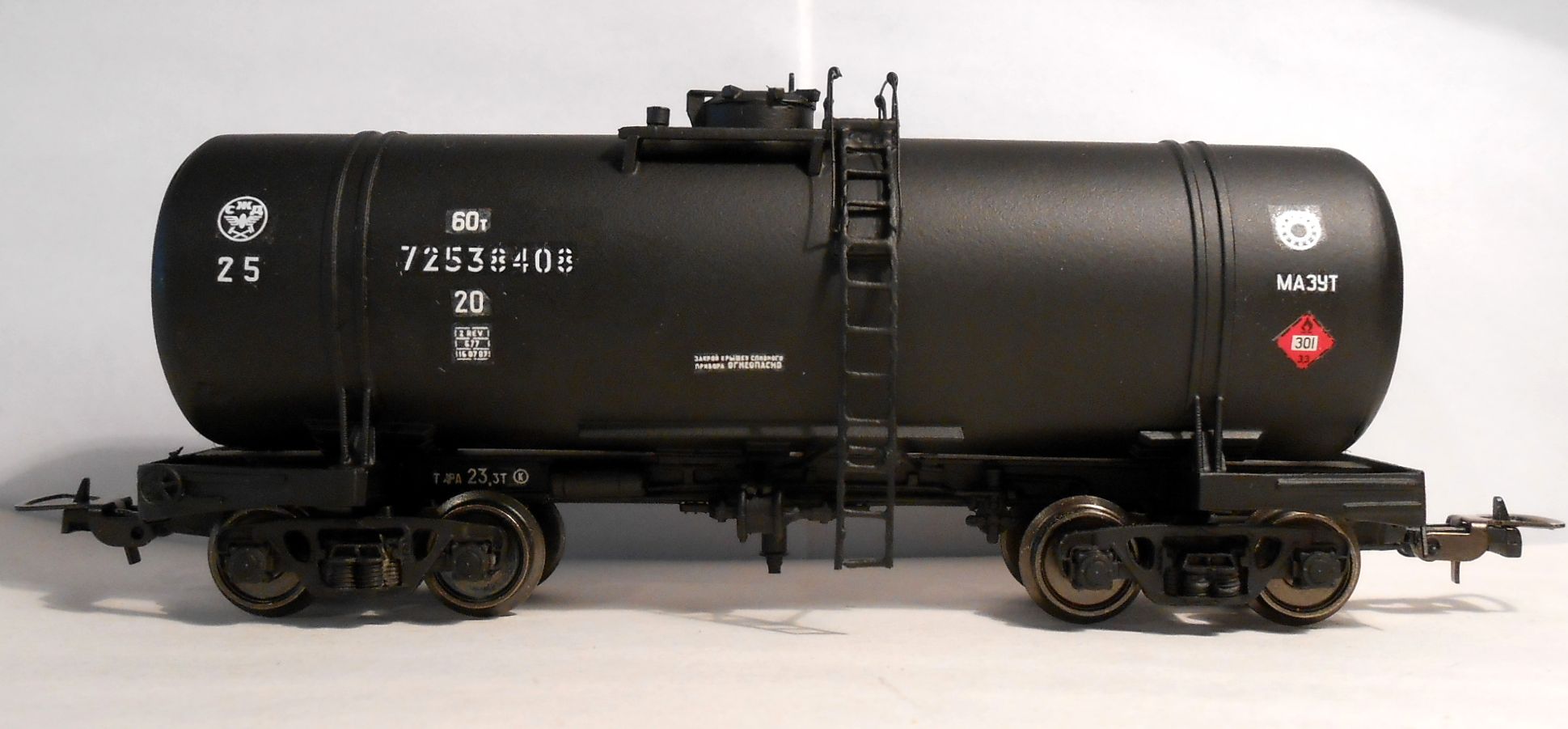

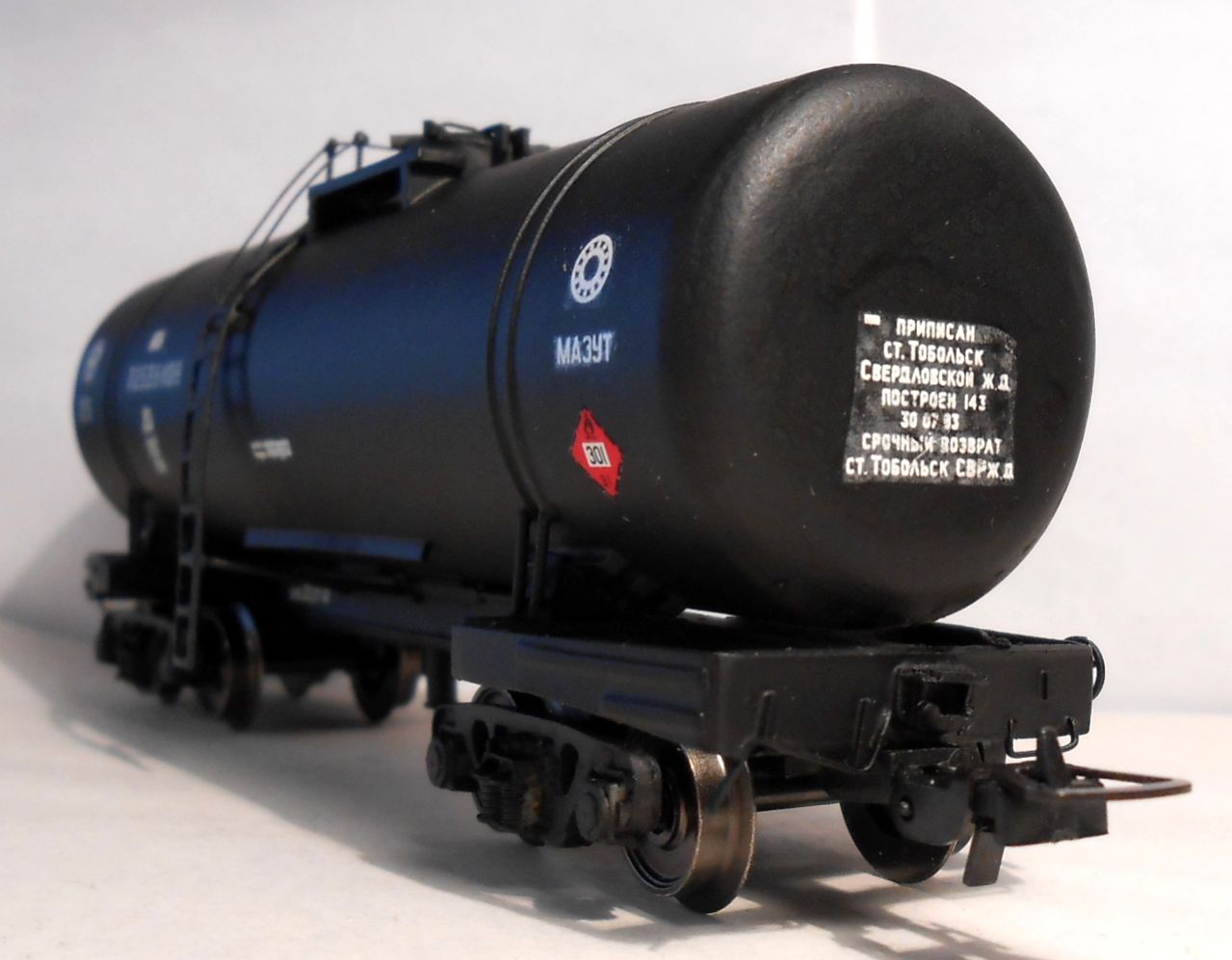

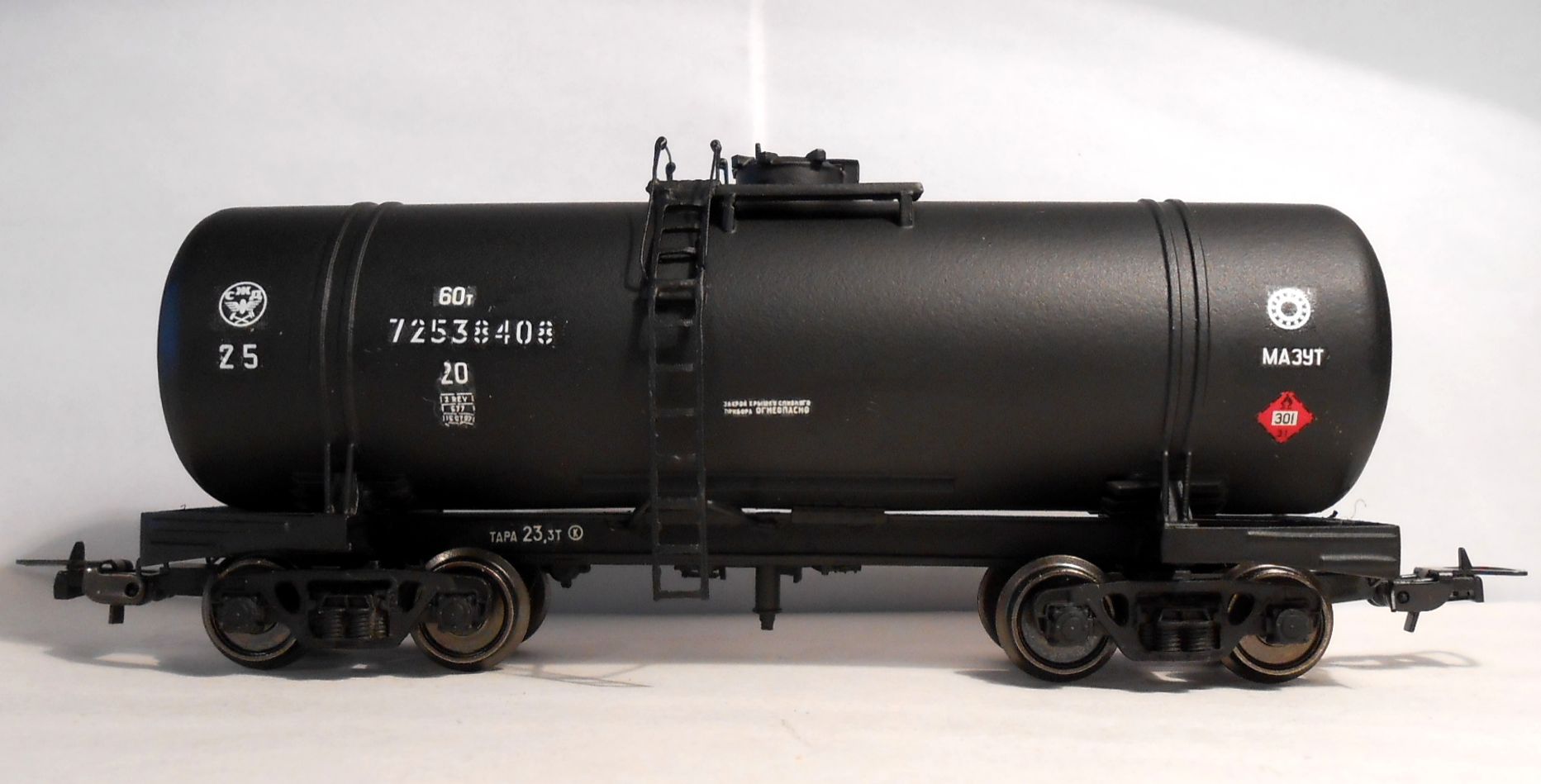

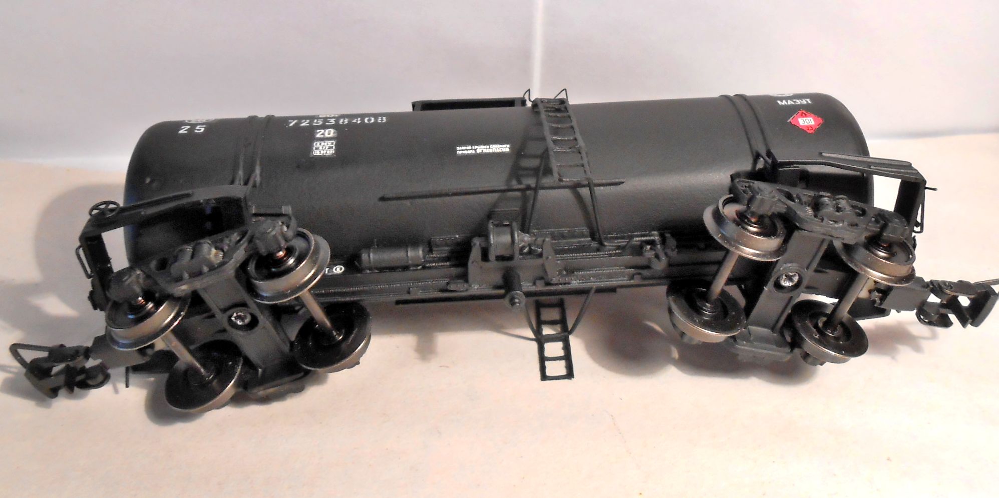

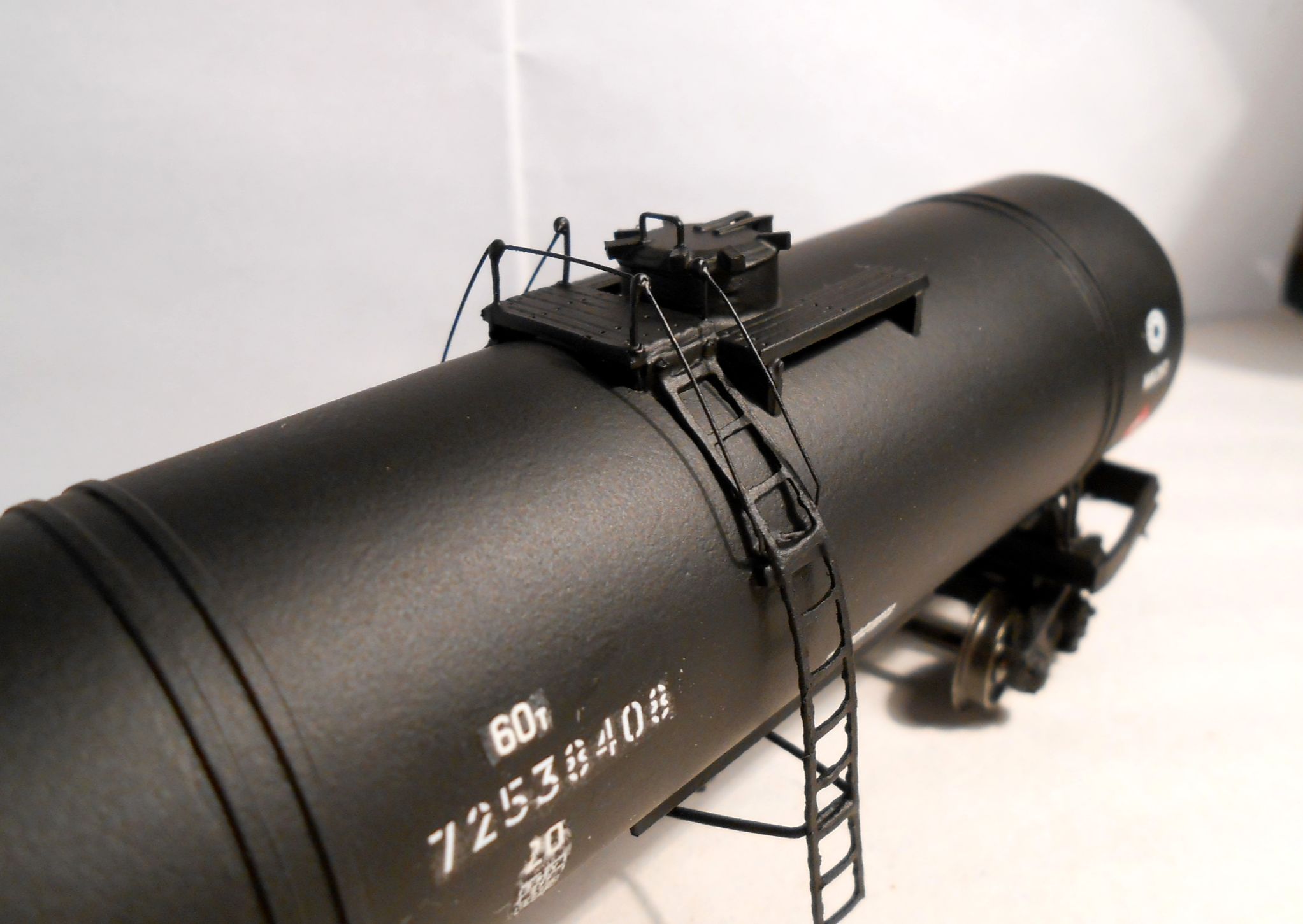

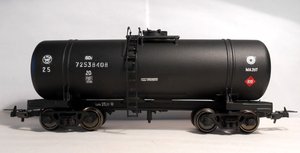

Пока все декорируют Пасхальные коки и навешивают накладные детали на выпечку
я украсил свою бочку. ;) К сожалению некоторые дэки сохранили брутальное
серебрение даже после применения самых агрессивных закрепителей. :cry:
Потому что старые.Потому что на толстой подложке. :evil: В остальном все
вроде гут. :roll:
