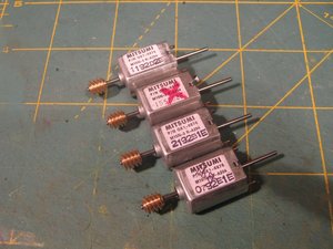

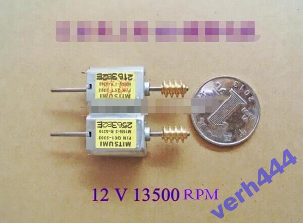

youdmit писав:Чтобы не было мучительно больно...
Если хотим пятиполюсный, то берём M15N-3 R-A204.
Другая маркировка при совершенно одинаковом внешнем виде может иметь трёхполюсный ротор.
Гамма двигателей наверняка разнообразна и могут быть другие варианты, но это то, что установил точно.
Проверил, маркировка именно M15N-3 R-A204 :)

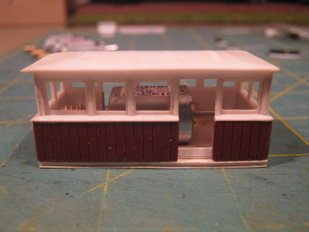

Попробую и я испить из этой чаши... :roll:
В качестве двигателя для больших локомотивов конечно не рассматриваю. Двигатель имеет диапазон рабочих напряжений 6-28v при весьма скромной мощности. Несложно предположить, что при 12v полную мощность не отобрать.
Полагаю, что применение найдётся в чём-то вроде этого.

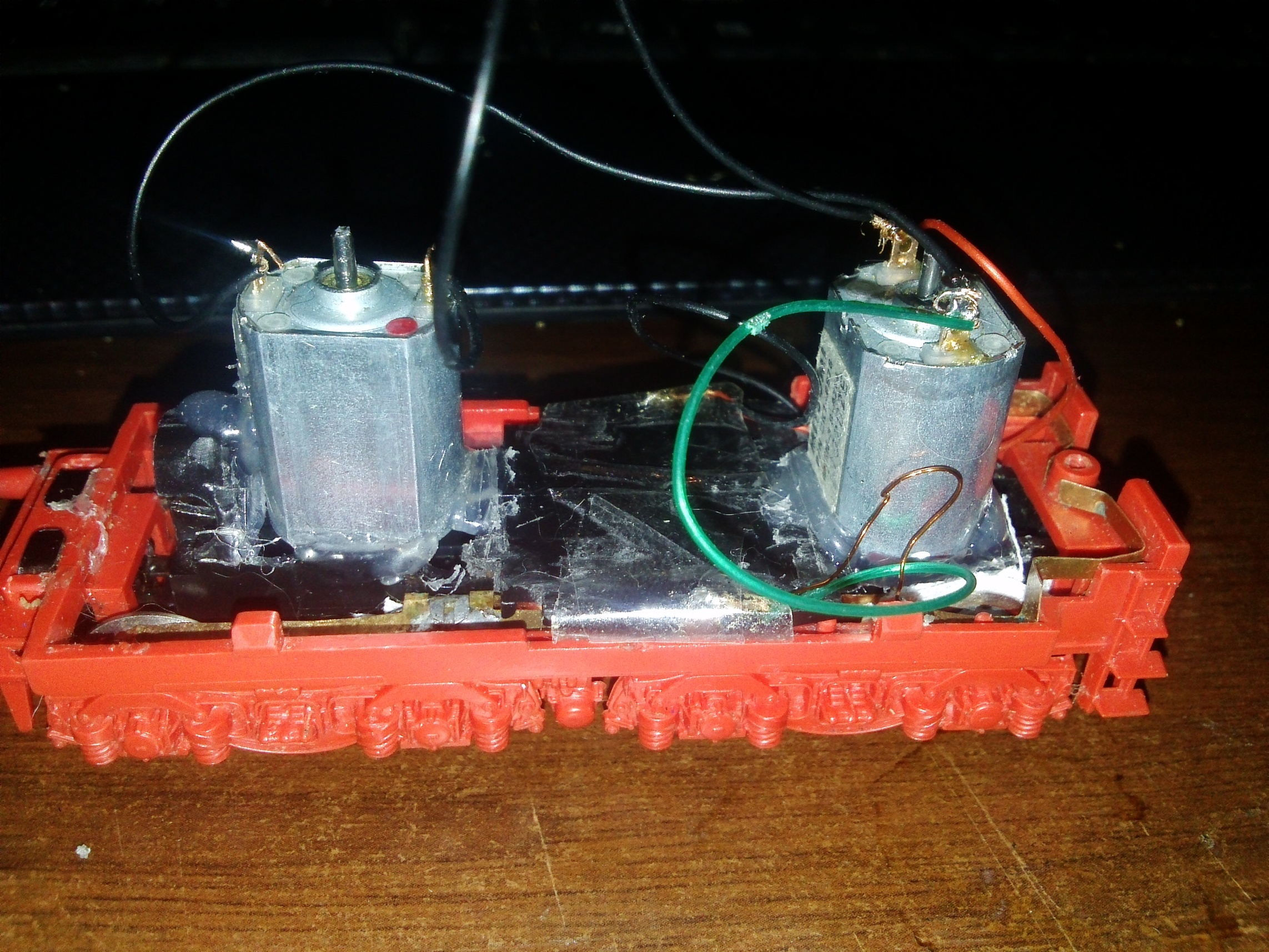

Была в моем распоряжении тележка безмоторная тележка от бр01, бр130 и т.д. старого пико. Решил, чтоб не портить родной механизм тендера бр 01, использовать эту тележку для экспериментов с этими моторами, подпилил тележку и собрал на коленке минут за 20 ради испытания вот такую штуку на фотографии. В итоге испытания прошли успешно, если тендер подгрузить для сцепления то тянет очень хорошо, я пробовал тянуть три платформы и два локомотива установленных на них БР130 и БР75 от старого пико и теперь хочу оставить эти моторы на постоянной основе, т.к. тяга приблизительно осталась такая же, но ход стал намного тише и плавнее, осталось теперь все разобрать и заново собрать, но аккуратно.

Интересный эксперимент.Не видел еще подобного.А видео в движении
можно сделать?(без музыкального сопровождения) :roll:

Сие творение уже разобрал... Теперь вот думаю как это все собрать научно). Задумываю еще, у меня есть колпары без шестерней от этой экспериментальной тележки, установить на них шестерни большего диаметра для снижения скорости и лучшей тяги , но тогда скорей всего придется немного подпилить днище тендера, а этого я делать не хочу, т.к. хочу чтоб все родное от БР 01 было нетронуто... В общем буду мозговать.

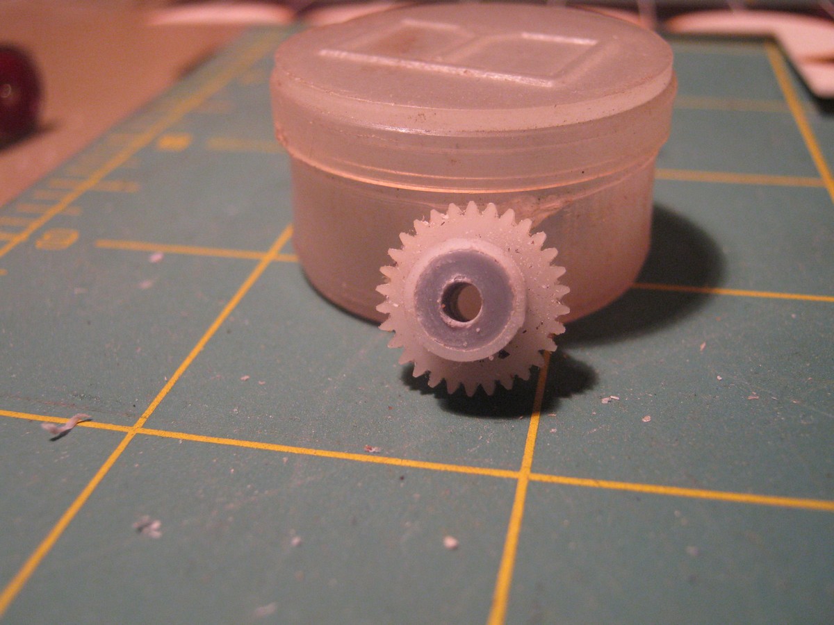

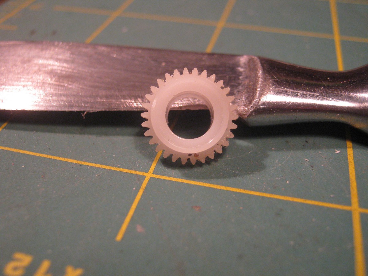

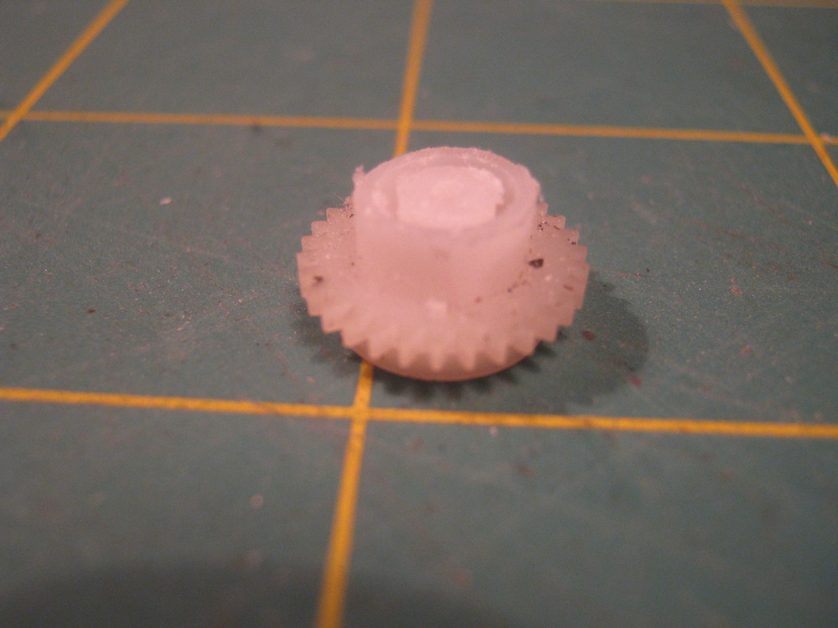

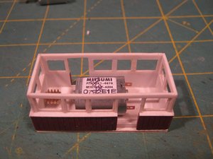

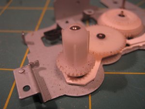

Двигателей этих на форуме уже порядочно накопилось. Был вопрос по шагу червяка и о подходящих шестернях. Сегодня занимался этим вопросом.
В моём случае подошло вот это.
И диаметр подходящий, но после обрезки внутренняя часть выпала и задача несколько усложнилась.
Выбора не было. Вопрос решил.

Специально для Дениса и Юрия Александровича, собрал заново это безобразие и снял это все дело в движении, оператор с меня так себе, я бы даже сказал никакой. Фанера кривая, поэтому сцепление тендера с полотном плохое, а на ковре раскладывать не стал, т.к. потом буду долго и нудно колпары чистить от от шерсти своих котов). Я родные червяки вообще убрал и поставил от старого пико, а диаметр вала нарастил с помощью гибкой оплетки от провода методом термоусадки... в общем такой я суровый начинающий моделист :D . Если буду все-таки оставлять данную схему, то однозначно нужно ставить шестерни на колпарах большего диаметра, т.к. с этими моторчиками чуть дал газку и он уже мчится на сверхзвуковой, на максимум блок питания не выкручивал, еще нужно думать над грузом для тендера.

Сам неоднократно мечтал о переделке такого тендера, только все время побеждает одна идея (с одним движком и длинным валом с двумя червяками) Ну и само собой передача на колпары с промежуточной шестерней ;) Чуть не забыл :lol: и маховиков побольше :!:

Вся проблема переделки этого тендера заключается в отсутствии в нем полезного места, для размещения чего-то интересного)

Спасибо за видео!Теперь видно что идея вполне годная для модернизации
старопиковских локов.Сила тяги есть,безшумность тоже.Красота.

Юр, от чего звездочки?
Has thanked: 1655 times
Been thanked: 3651 times
Re: Моторы для моделей
Afess писав:Юр, от чего звездочки?
Андрей,какие звездочки?С таким вопросом на велофорум или в фармацию. :mrgreen:
ЮрСаныч вверху ведь все показал и рассказал.Механика от кассетного магнитофона. :roll:

простите, шестеренки :)
ну, я просто не понял что они с магнитофона :) мож где упустил ) хотя ЮрСаныч только написал вот это и фотку поставил,
у меня просто такого не было, а так в принципе надо бы поискать у нас на улицах, и покалечить )

Парни, вся серия этих двигателей ТРЕХПОЛЮСНАЯ! Это указано в даташитах на эти двигатели, а так же проверена мной опытным путем на 6-и двигателях M15N-3 в том числе и серий R-A204, R-A310.
Думаю -3 в маркировке M15N-3 тоже не просто так ;)
